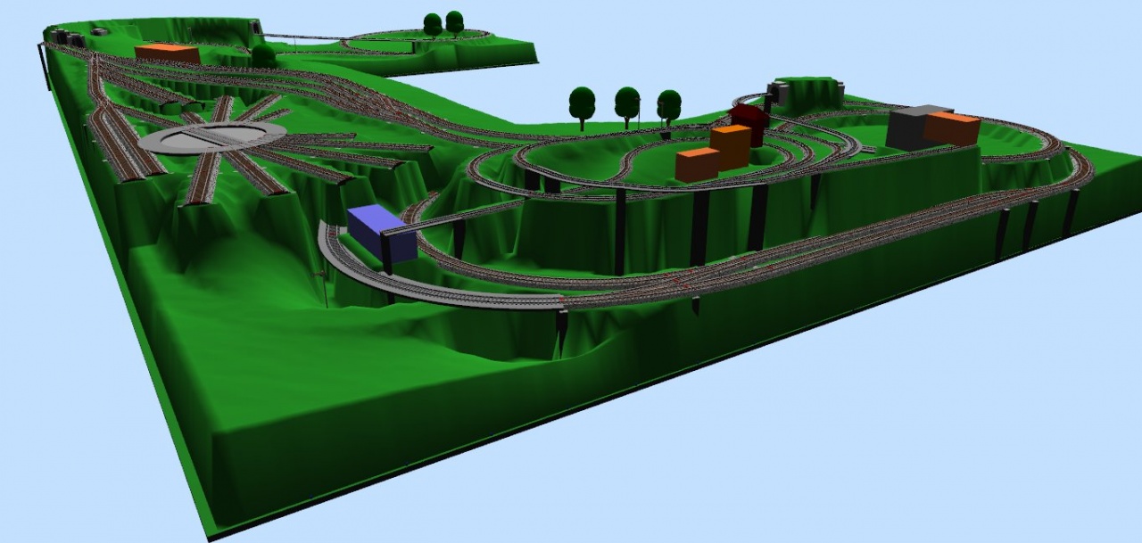

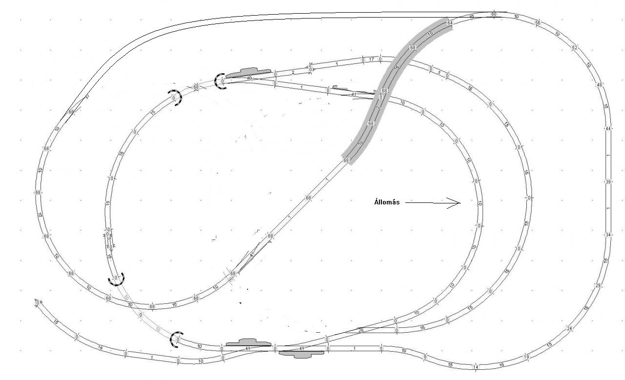

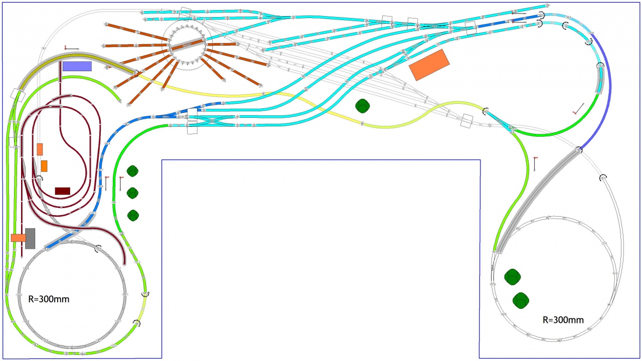

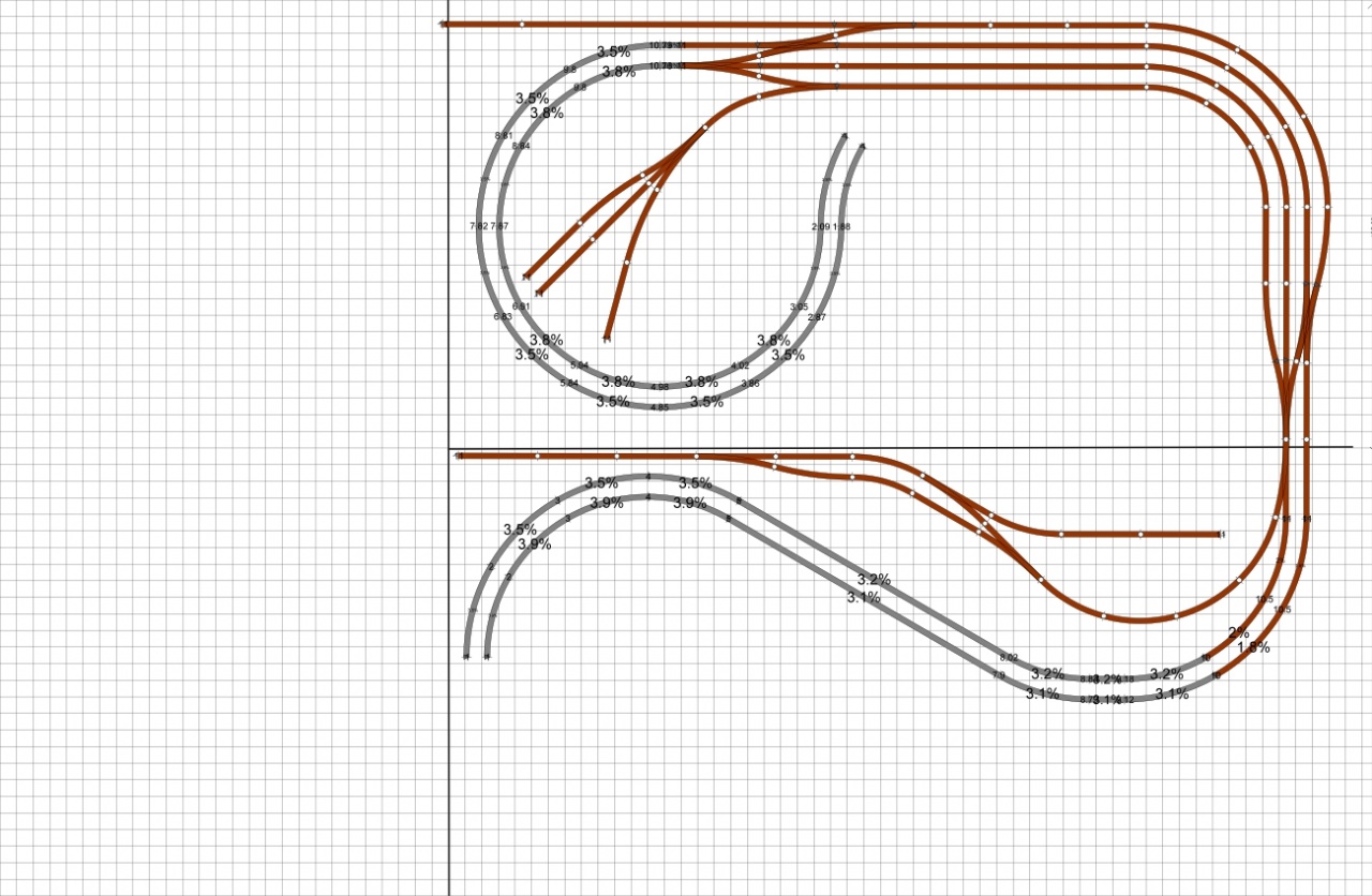

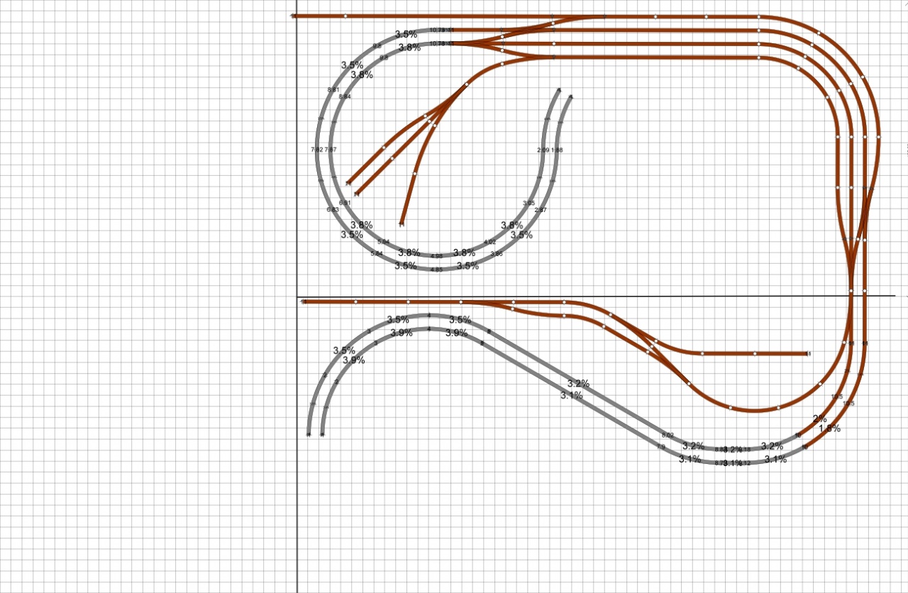

Na végül ez lett belőle!
Kérem megszakérteni!
Az alsó mellékvágány a fűtőház a felső vágánycsoport egy raktár és fatelep imitáció lesz!
Mérete 1,5X2 méter, legkisebb ívsugár R2, de ahol lehetett (ahogy a hely engedte) ott R4 is van benne.
Meg volt adva mennyi és milyen kitérő van bár nem volt kötelező mindet beépíteni, de én megtettem!
A tervező program neve AnyRail!
(trial version)

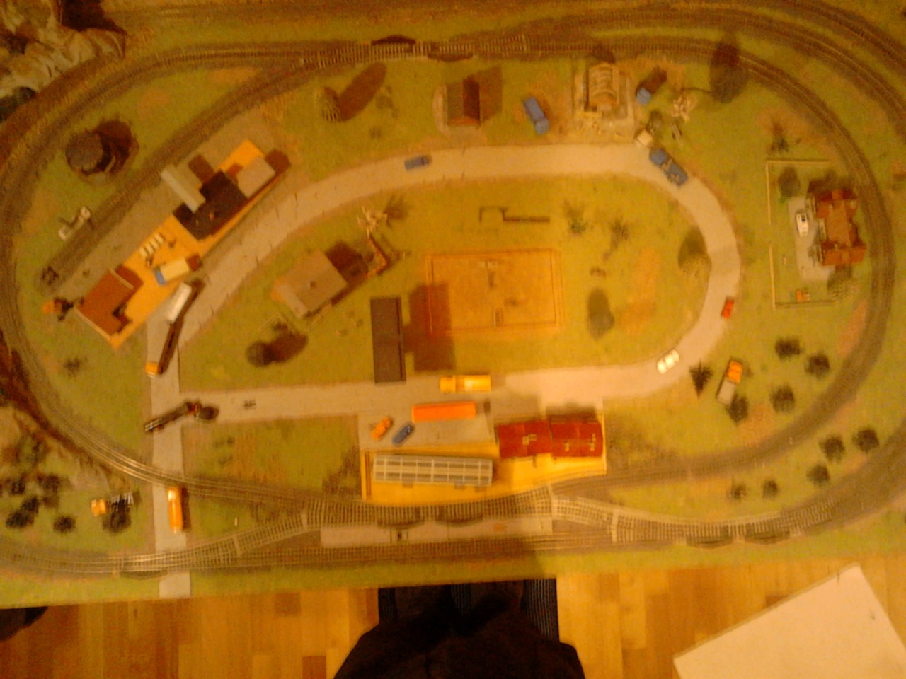

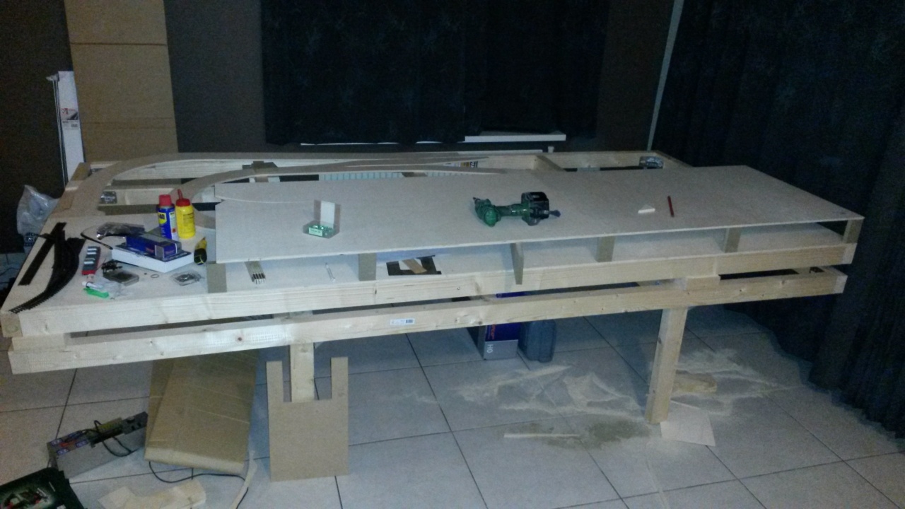

(#25618) FriTTz hozzászólása Válasz • Nov 17, 2013

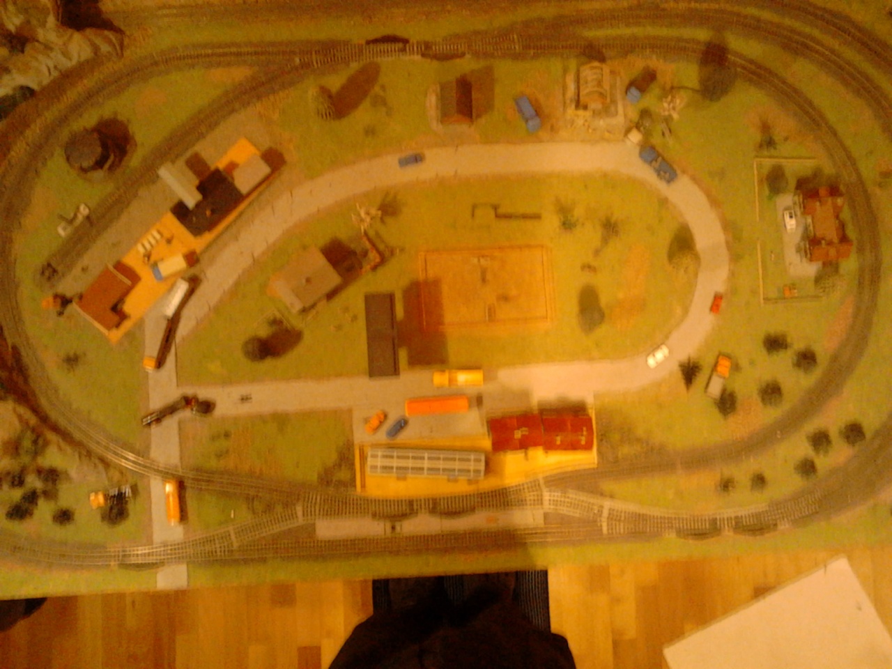

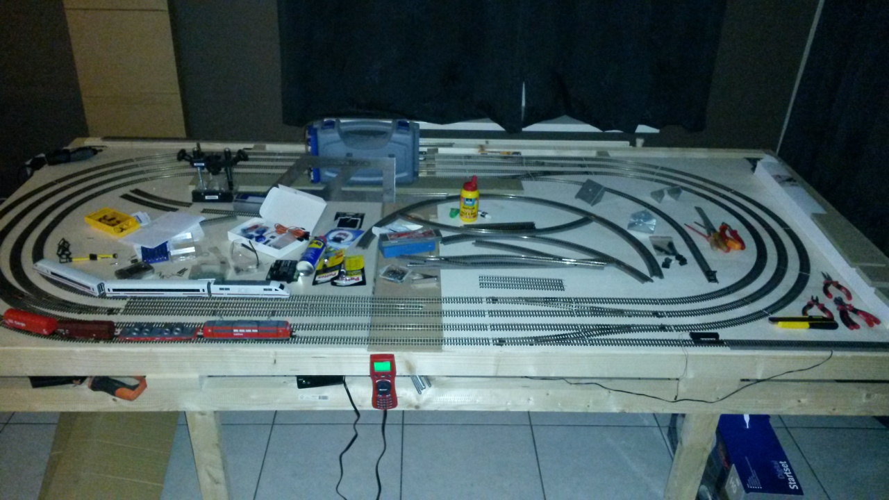

Az alábbi képen látható az átalakításra szánt terepasztal, igazából szóhoz sem jutottam amikor megláttam, csak hümmögtem!
Az az érdekessége ennek a "pályatervnek", hogy egy hivatásos modellező (az egyik pesti klubnak a tagja) is segített benne állítólag!
Ekkor jöttem rá, hogy nem mindenkit érdekel a vasútmodellezésben az élethűség, csak menjen körbe a vonat!
(#25659) Váltógyártó válasza FriTTz hozzászólására (#25613) Válasz • Nov 18, 2013
Ezt milyen sínrendszerrel tervezted?
(#25664) FriTTz válasza Váltógyártó hozzászólására (#25659) Válasz • Nov 18, 2013
Piko H0 A Gleis

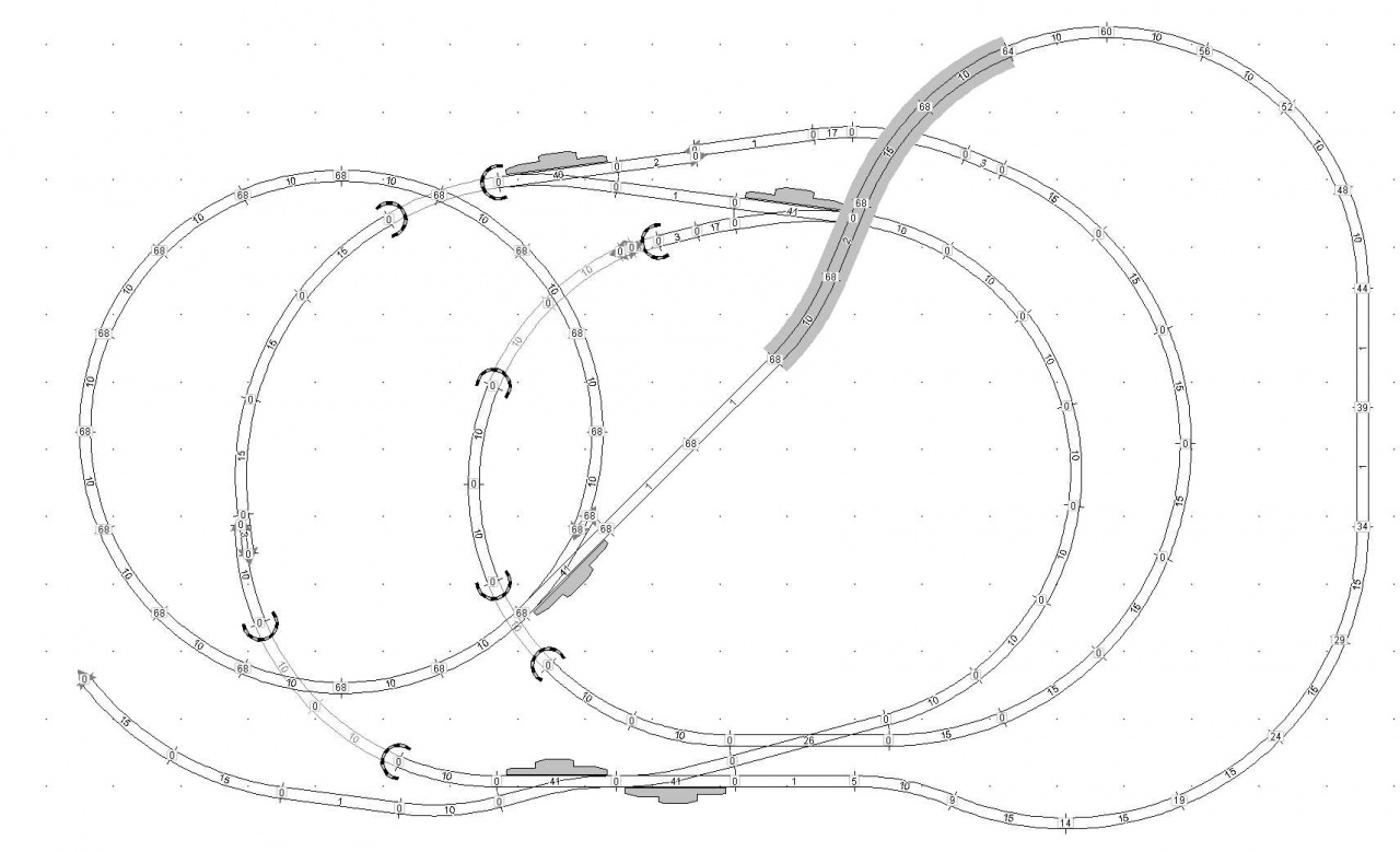

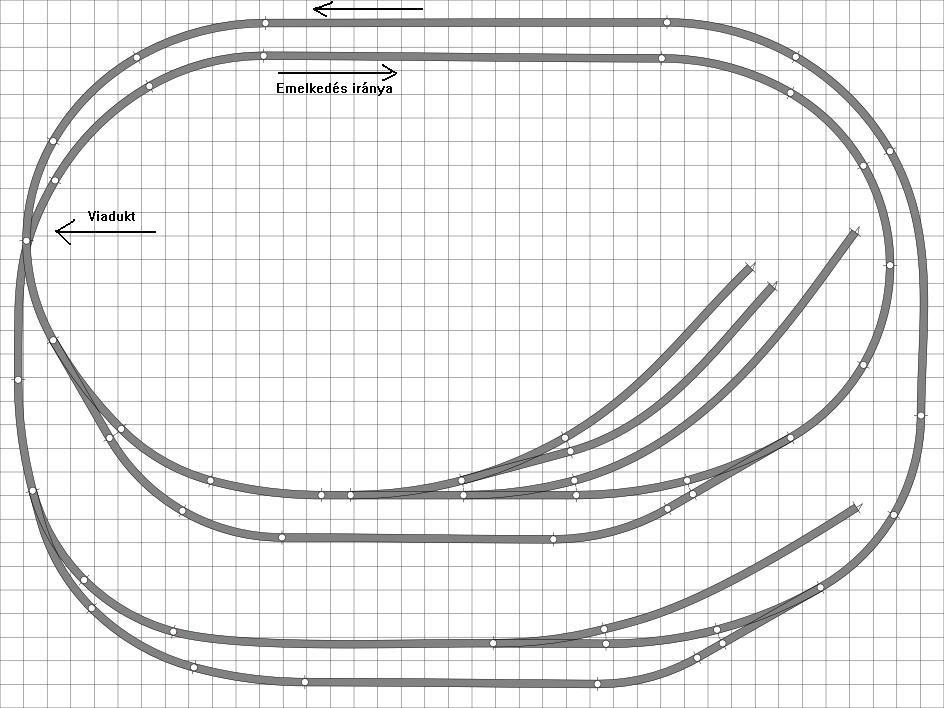

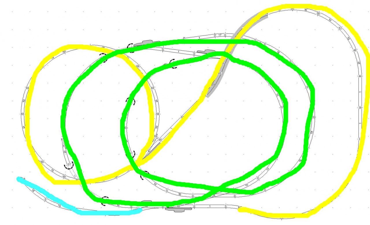

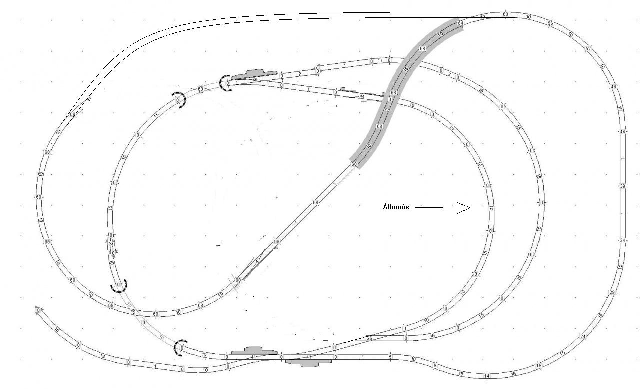

(#25668) piquod hozzászólása Válasz • Nov 18, 2013

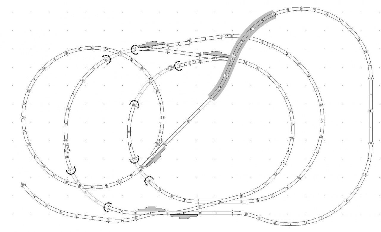

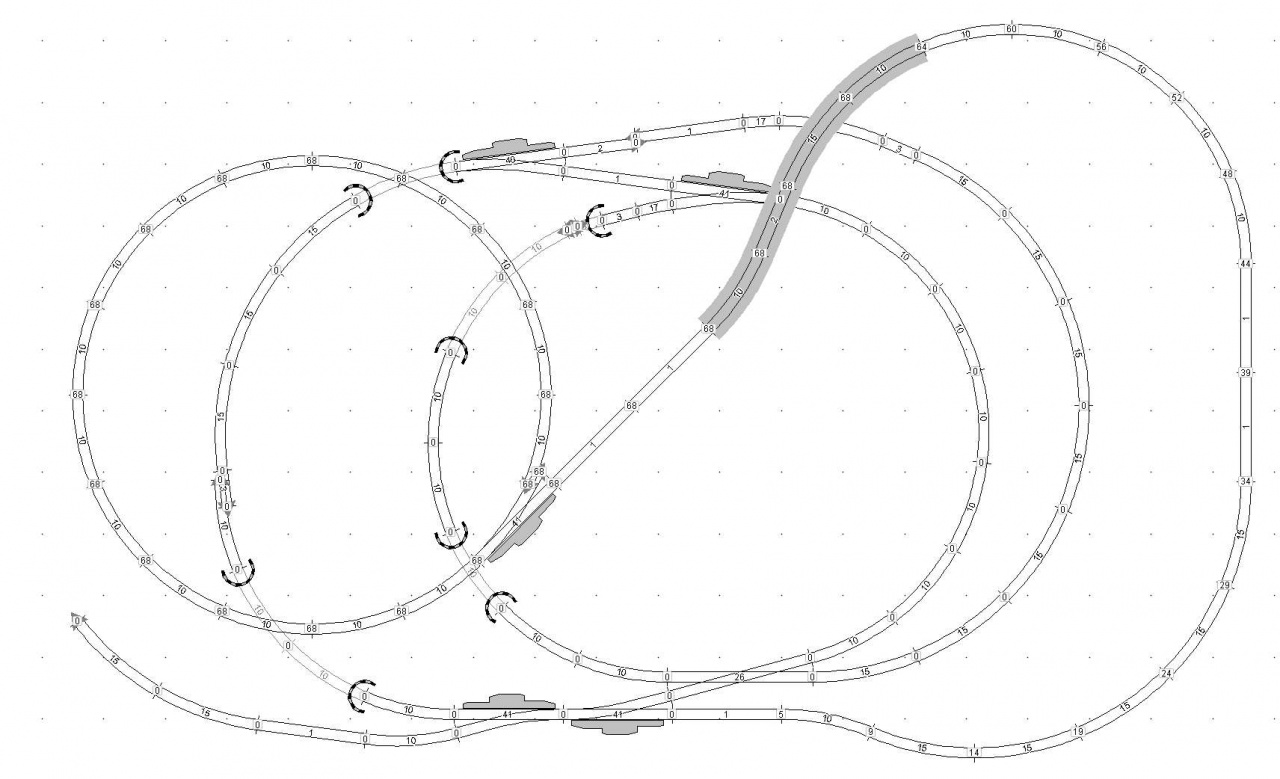

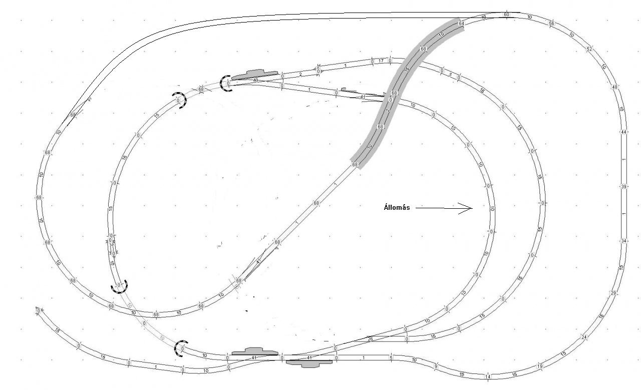

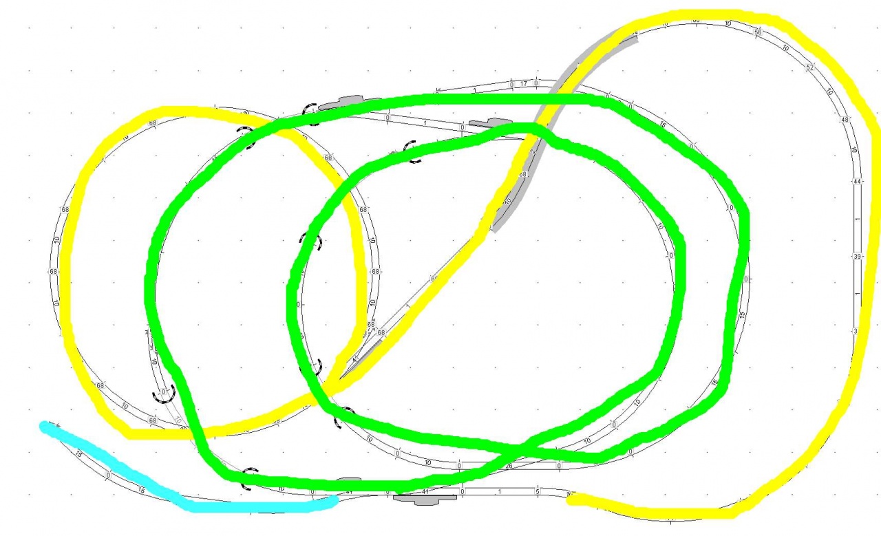

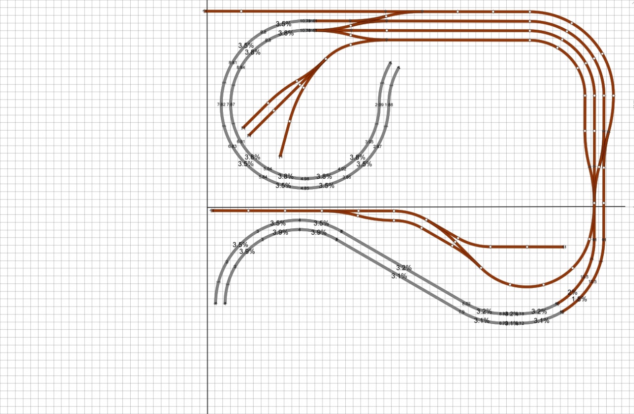

Kedves Hobbivasutasok!
4-5 éves koromban kaptam egy Piko készletet, ami tizenegykét éves koromig üzemelt. Nem volt egy nagy durranás, két dilikör, pár épület, de nagyon szerettem vele játszani. Aztán kellett a hely. Most hogy felnőttem és a gyerekeim lassan nem tesznek komoly kárt egy terepasztalban, szeretnék egyet építeni, részint a megmaradt régi alkatrészekből. Túl sok pénzt nem fogok tudni rászánni, de tudom, hogy cserébe lassan fogom megépíteni, és nem előregyártott cuccokból lesz.

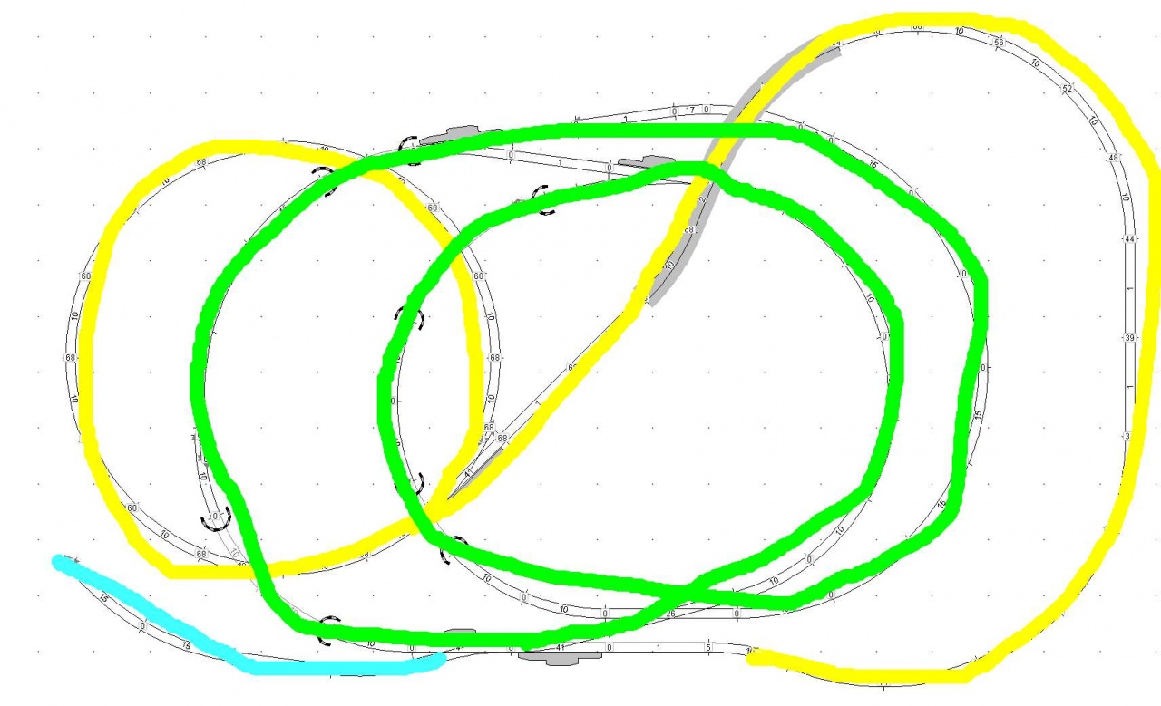

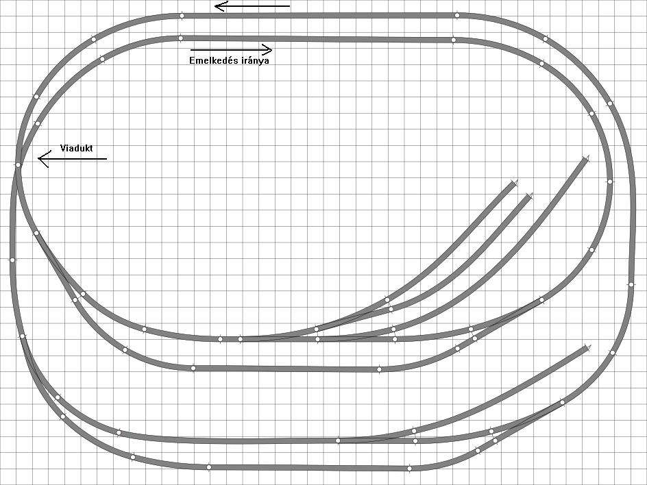

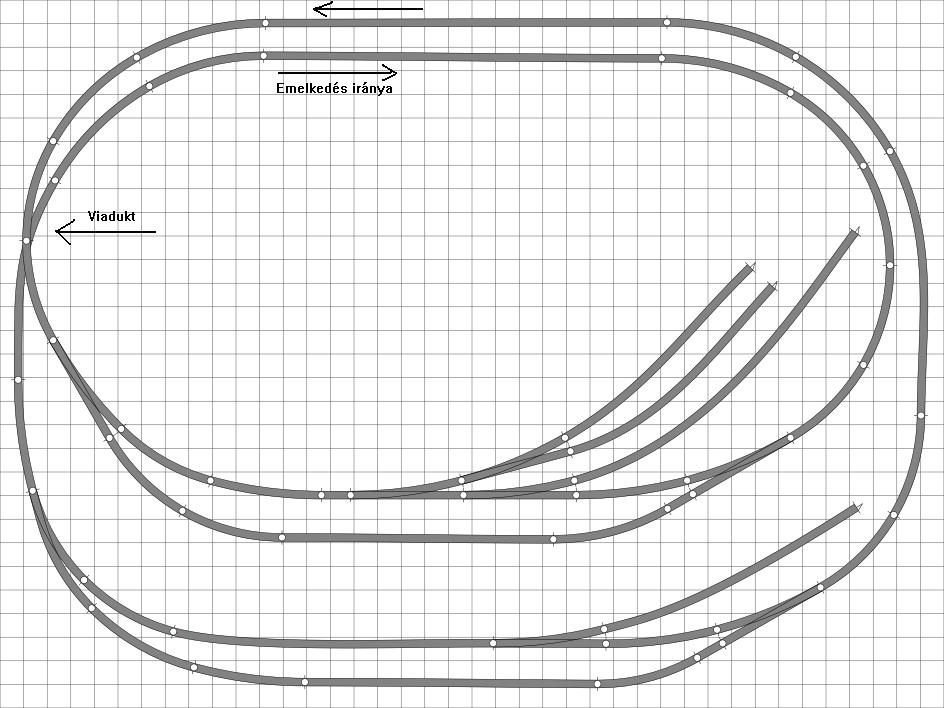

A segítségeteket abban kérem, hogy rajzoltam egy pályát, véleményezzétek, hogy ez így jó lehet-e, működhet-e.
A célom az volt, hogy ne foglaljon el egy szobát az egész, a sínpálya (ha így mondják...) jelenleg 120x200 cm a program szerint. Van benne viadukt, alagút, kereszteződés, mert ezeket szeretnék
Biztos a tapasztaltak átlátják egyből is a tervet, de felcsatolok egy magyarázó ábrát is színkódokkal: zöld - alap pálya (kereszteződéssel), sárga - felső pálya, kék - iparvágány.
Minden véleményt szívesen olvasok, jó darabig még úgysem tudok nekiállni.
Köszönöm!!!

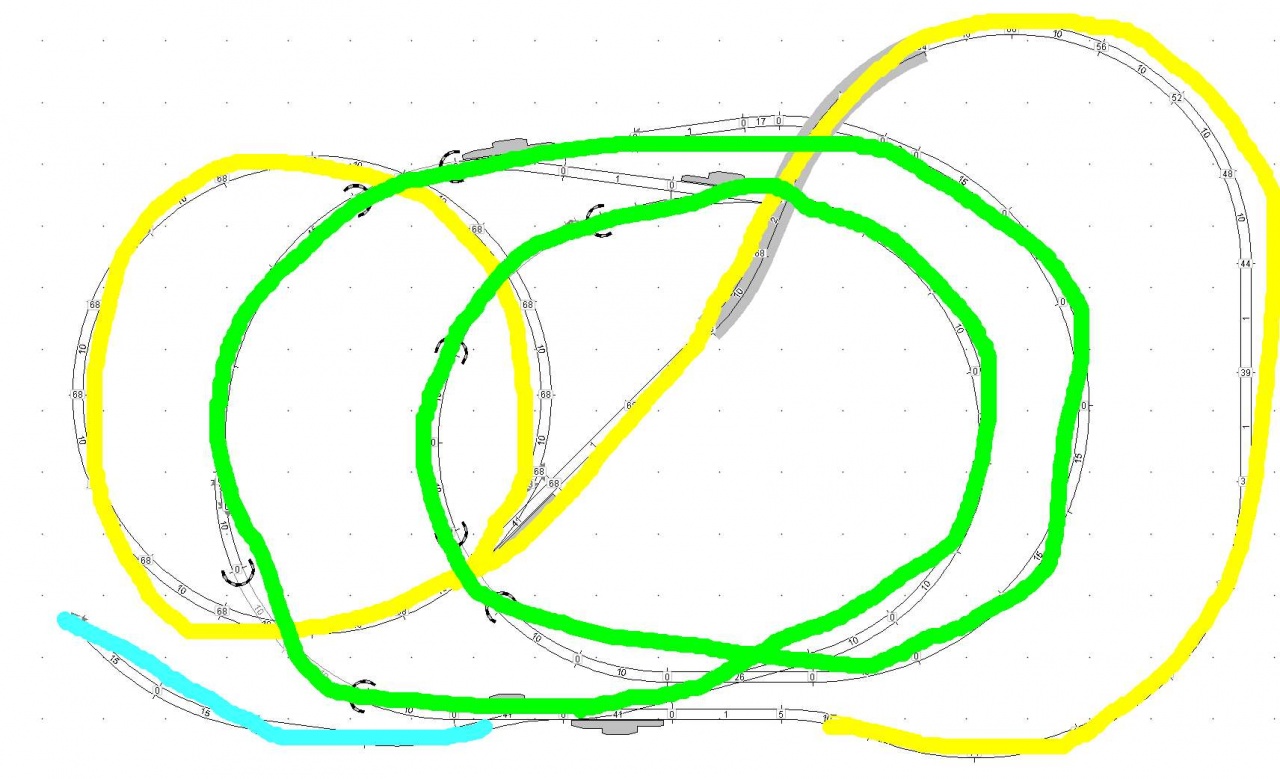

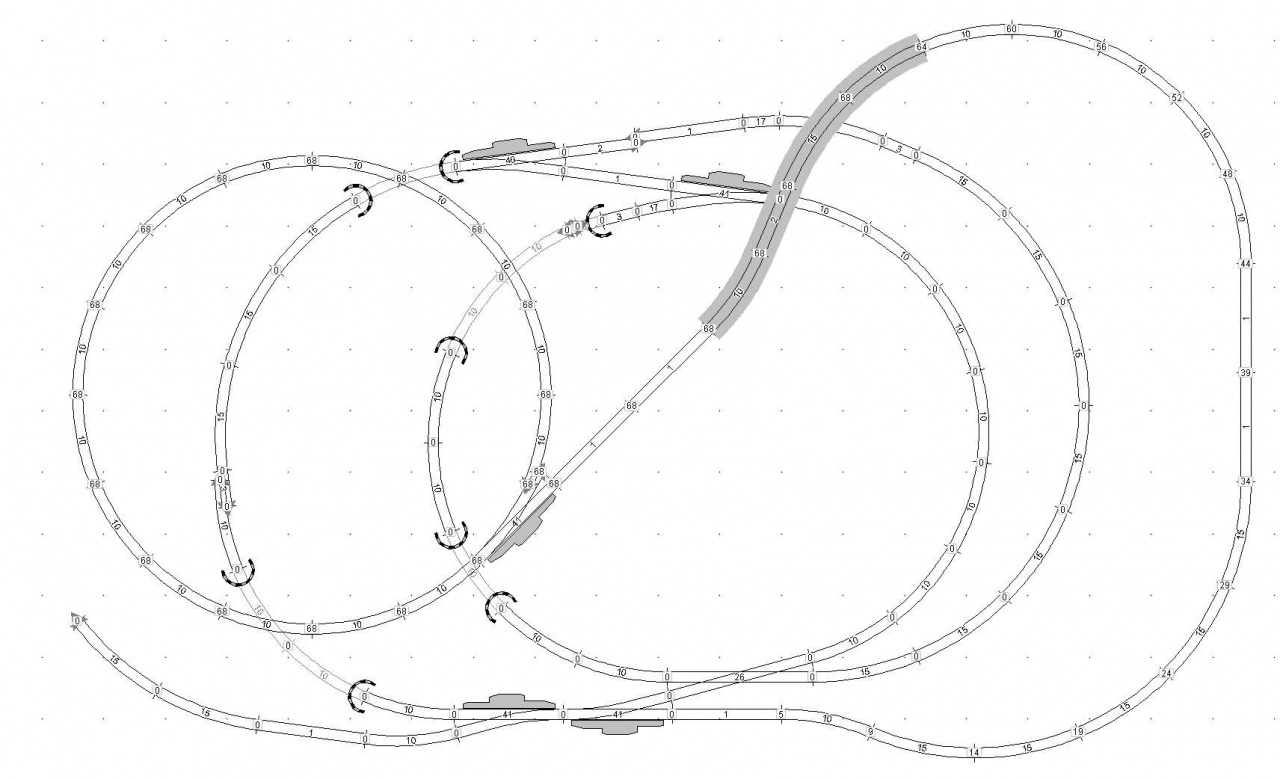

(#25691) FriTTz válasza piquod hozzászólására (#25668) Válasz • Nov 18, 2013
Ha régi és Piko akkor feltételezem, hogy a méretaránya 1:87 azaz H0?
A vonalvezetés elég ötletes, sok egyenes nincs benne!
Ez nem hiba, de a váltókból inkább egy kisebb vasútállomást kéne összeállítani szerintem!
A felső körrel az a baj, hogyha oda felmegy a vonat (mozdony elöl) akkor onnan csak tolatva tud lejönni tehát abból inkább egy hurkot kéne csinálni szerintem.
kb így

(#25694) BR95 válasza FriTTz hozzászólására (#25692) Válasz • Nov 18, 2013
Nem kell hozzá egy híd? Fent van az apróban...
(#25703) csíkosháTTú válasza piquod hozzászólására (#25668) Válasz • Nov 19, 2013
Eléggé változatos, kis területen. Nekem egy kérdésem van: emelkedések? Ugyanis méretenként max 3% az ajánlott...
(#25706) piquod válasza FriTTz hozzászólására (#25691) Válasz • Nov 19, 2013
Köszönöm Uraim!
Igen, H0. Azon a hurkon én is éreztem hogy nem tuti még, de gondoltam majd az okosok megreformálják Egyébként le tud jönni előre is a szerelvény, ha lecsatolom a mozdonyt és átküldöm a másik végére. Persze ha elől is van csatlakozója.
(#25707) piquod válasza csíkosháTTú hozzászólására (#25703) Válasz • Nov 19, 2013
A SCARM szerint az emelkedős szakaszon jelenleg 2.7 - 2.9 között ingadozik jelenleg az emelkedés, elemhossztól függően. Ha ez nem lesz jó, akkor legfeljebb kicsit besüllyesztem az alsó pályát 1-2 centivel.

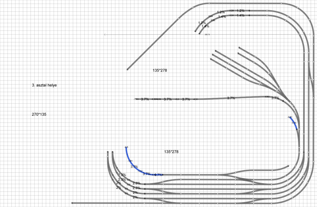

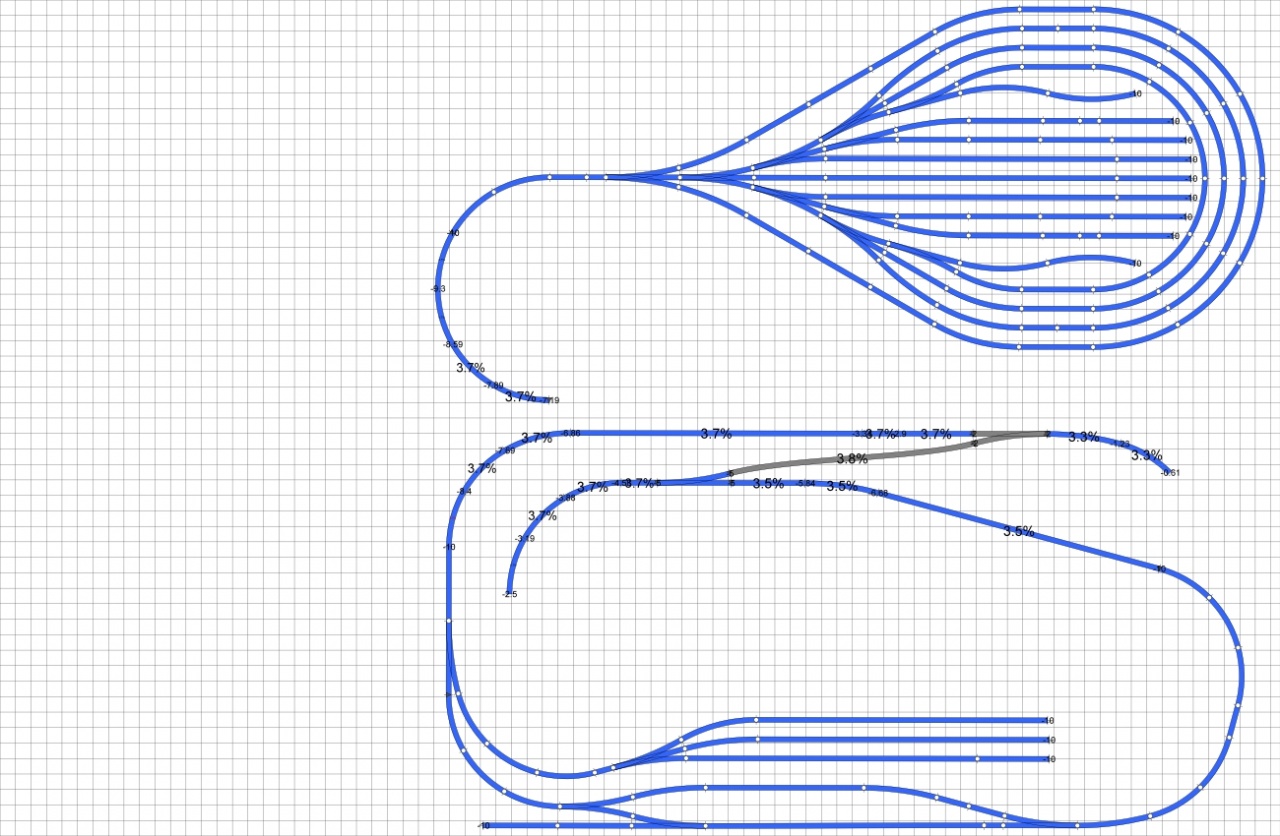

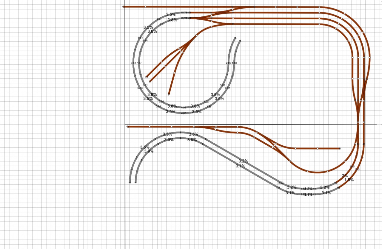

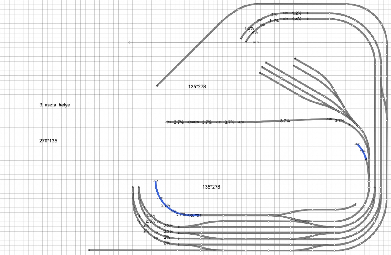

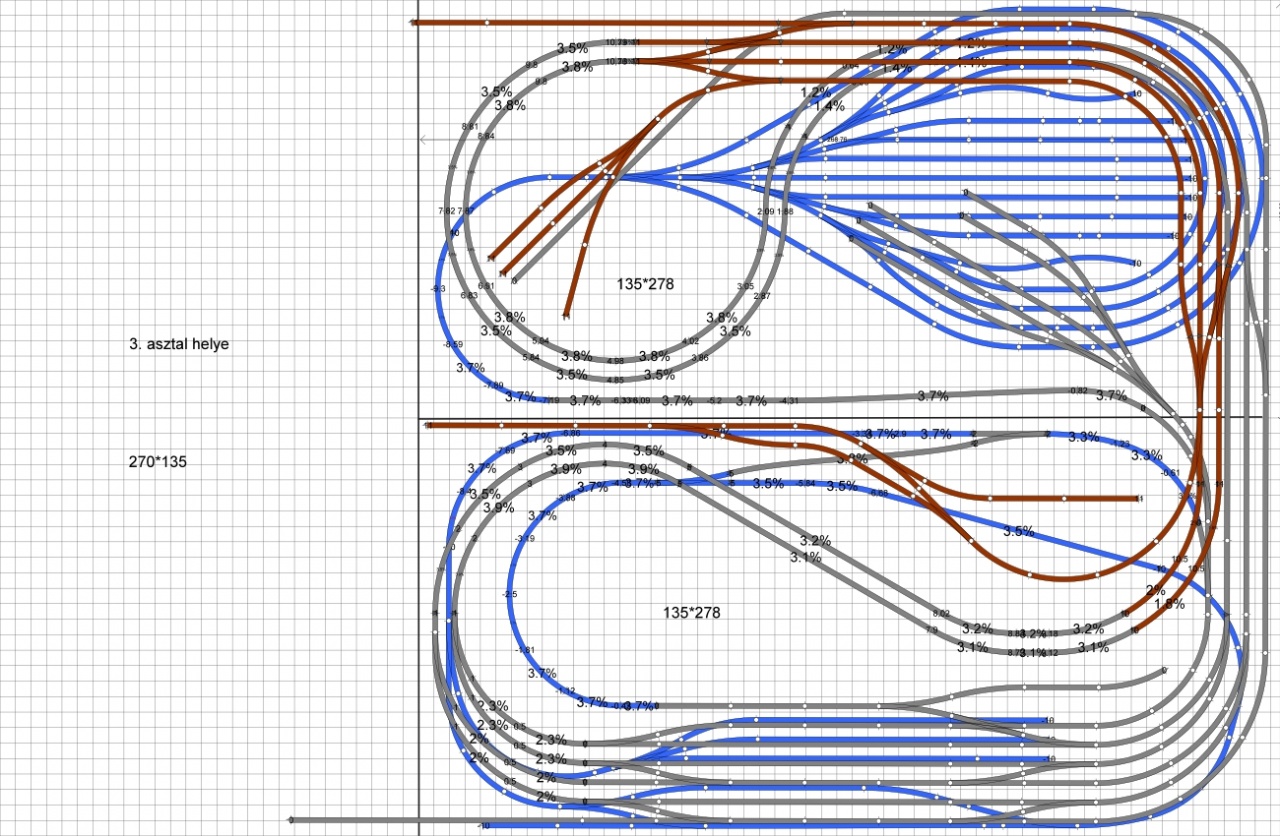

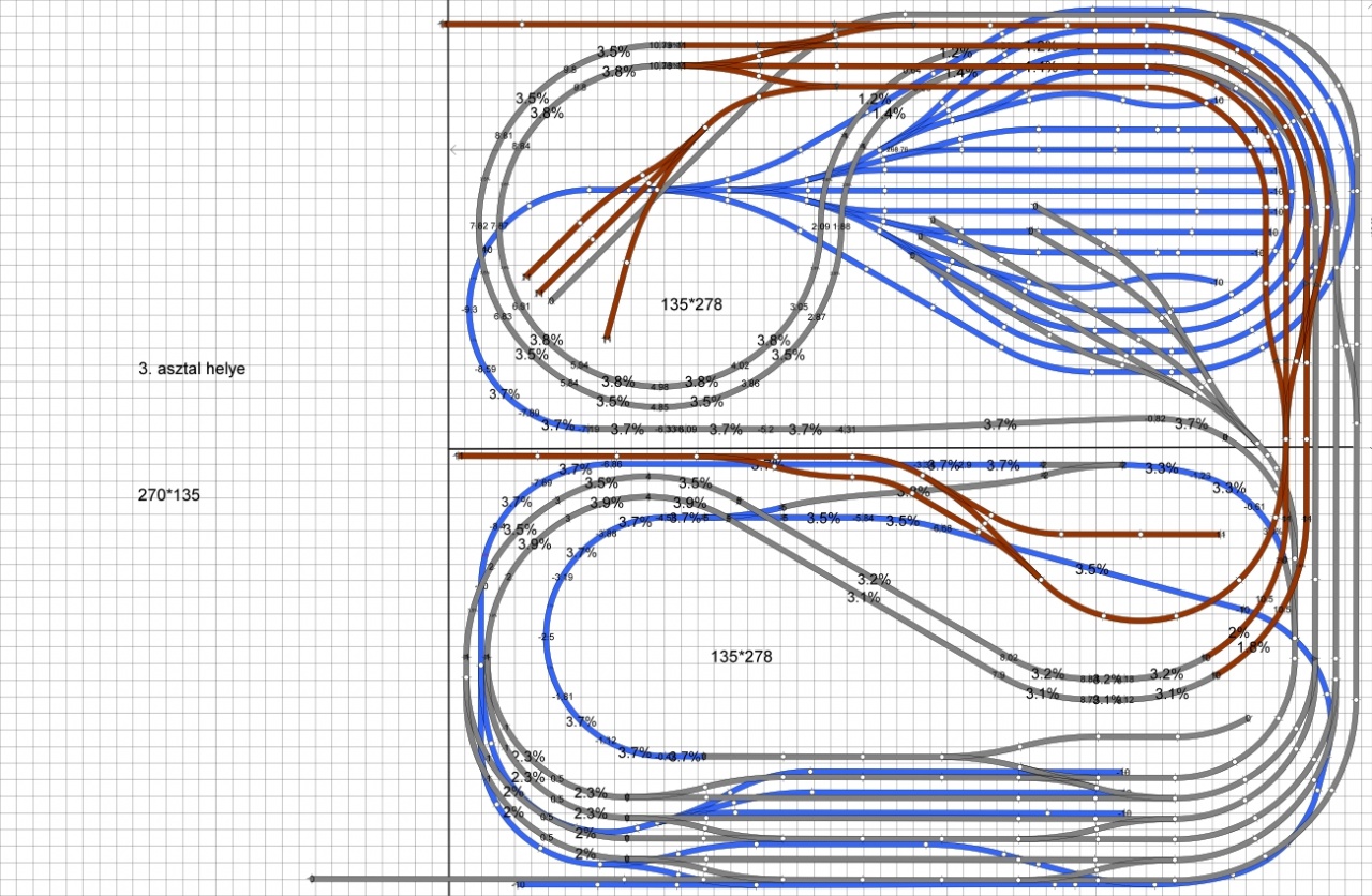

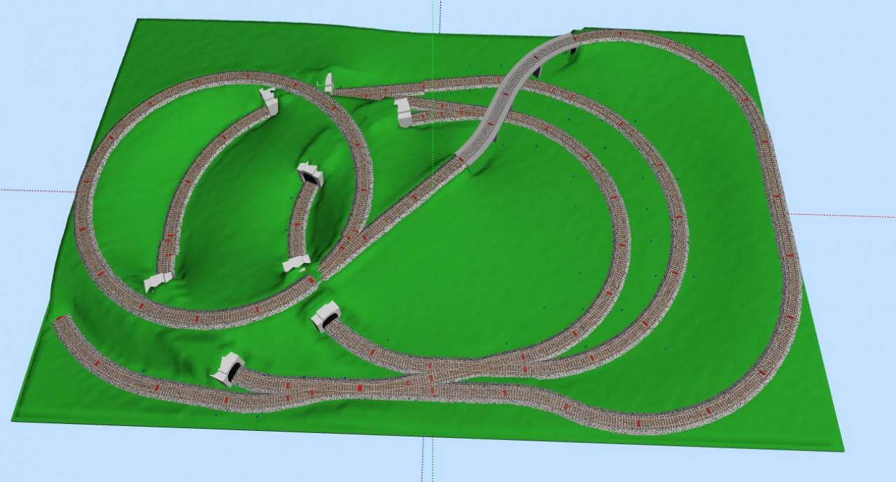

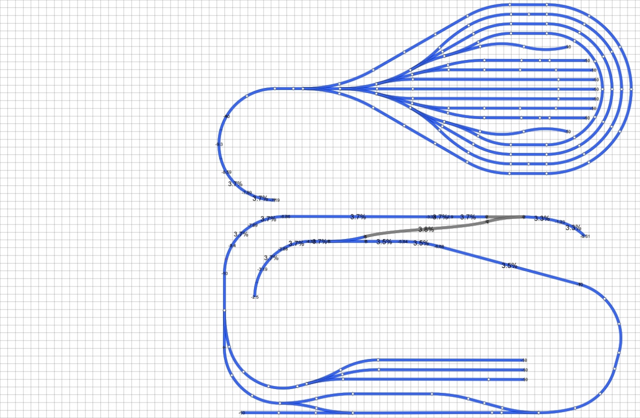

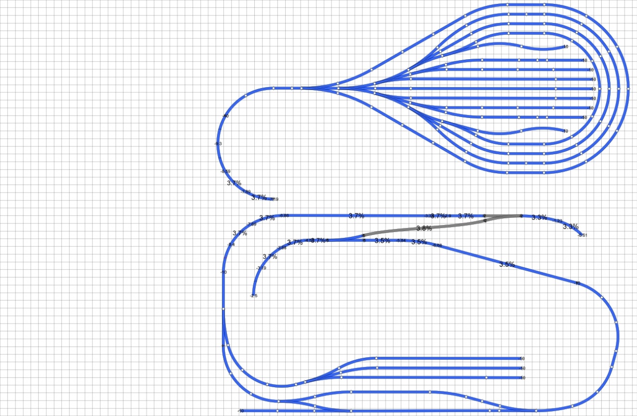

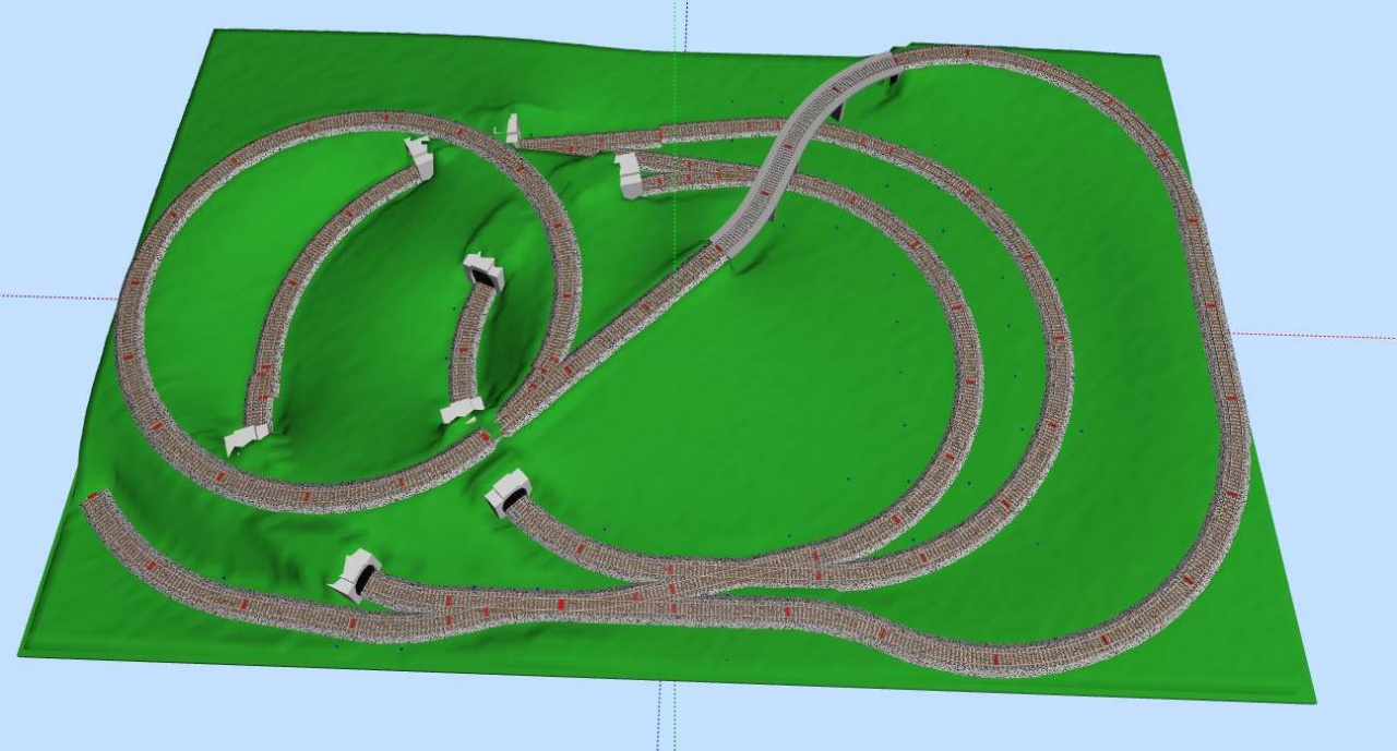

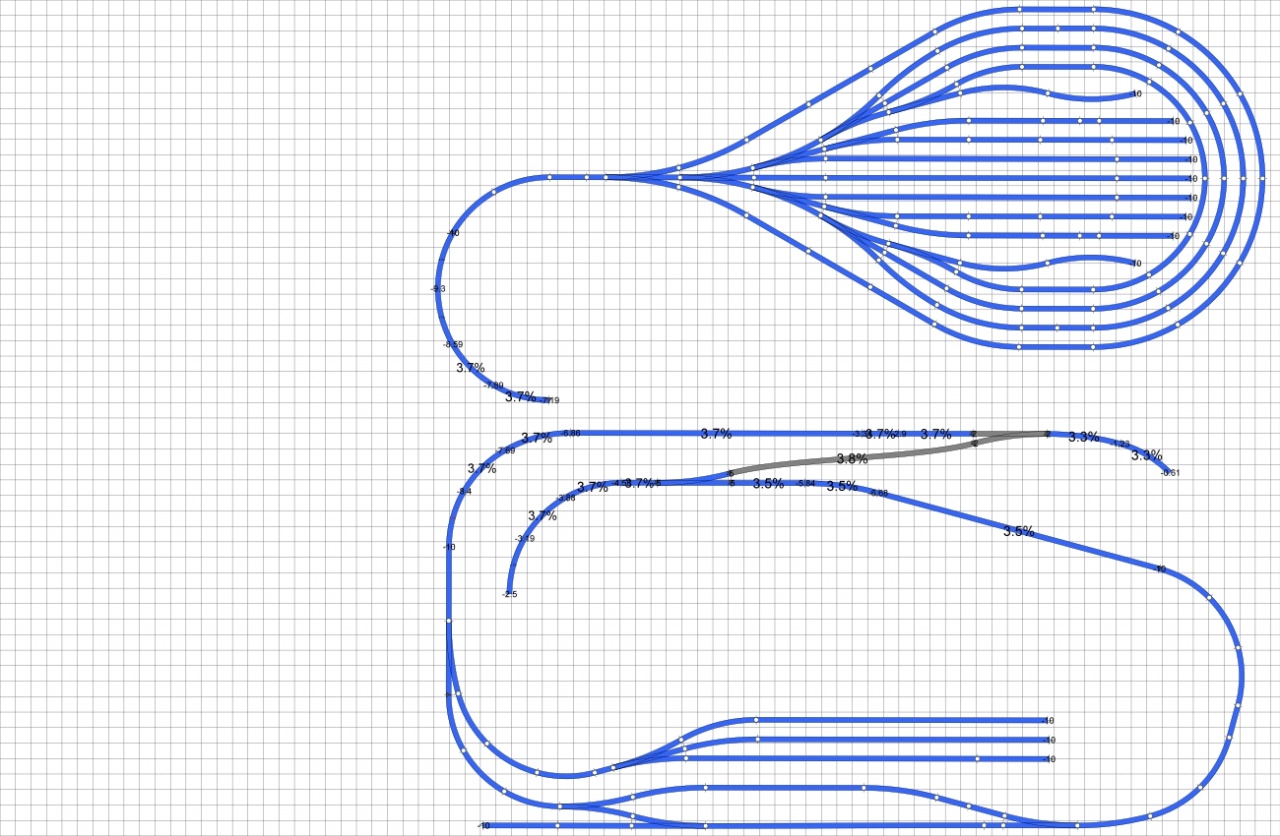

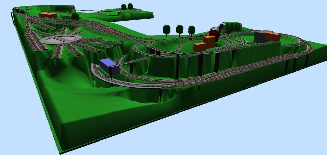

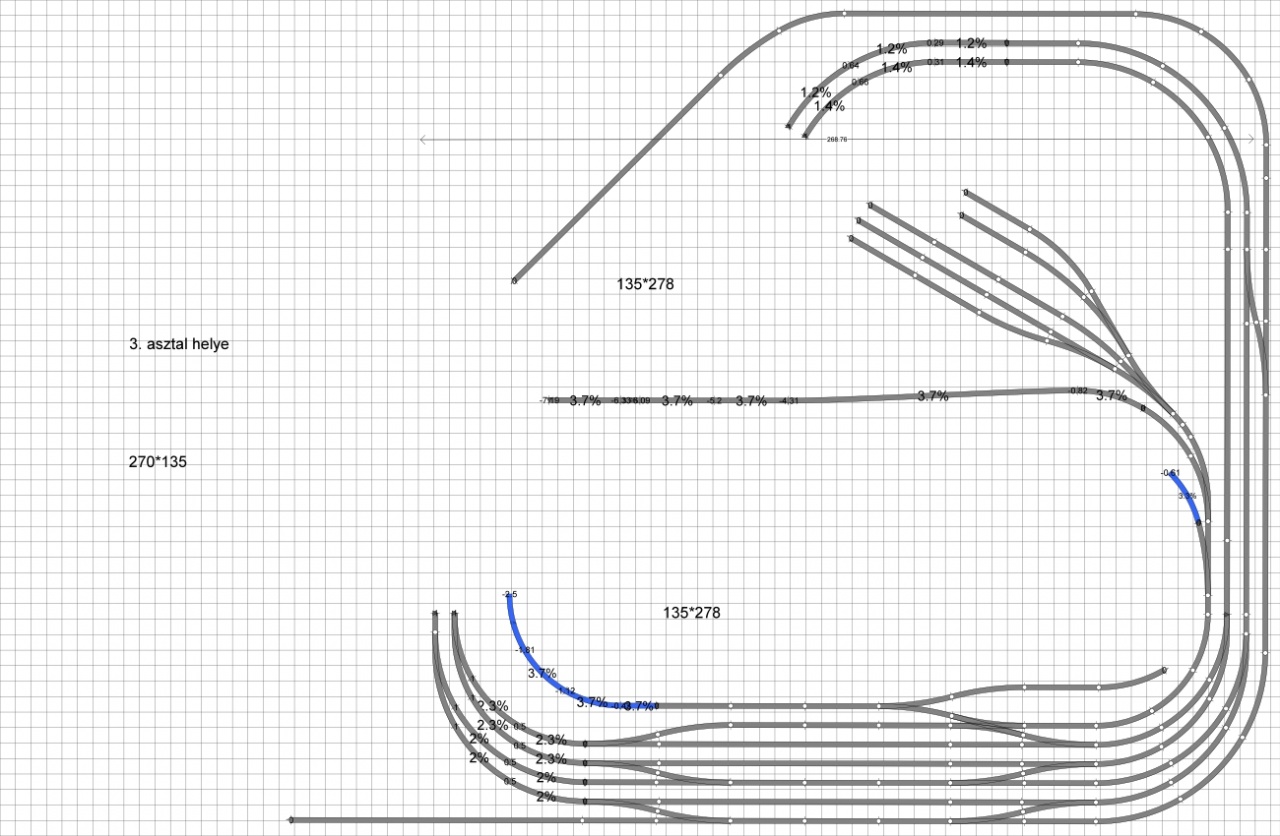

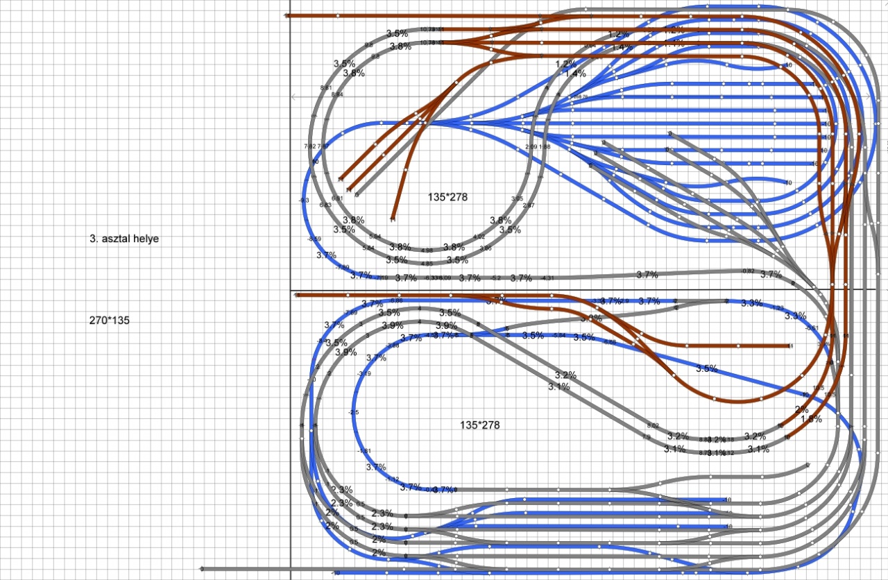

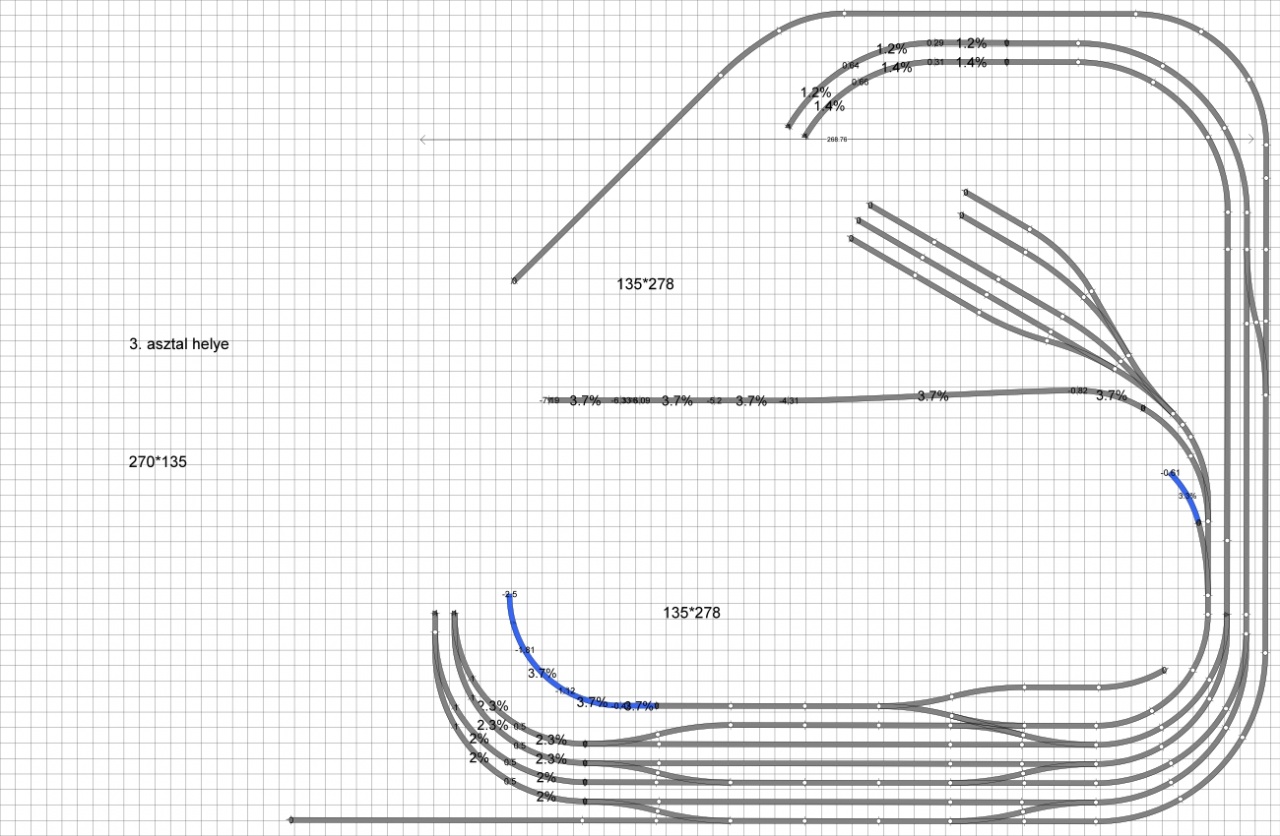

Elkészültem egy tervel ami alfábol bétává avanzsált. 3 szint, viszonylag kis helyen. H0 méretarány, PIKO A sinkészletből építkezve. Emelkedők mindenhol 4% alatt! Jelen állapotban 123m hoszzú vágányzat, 51 kitérő. Egyenlőre 2 asztalt épitek. Egyenként még mozgatható, szállítható méretüek egy esetleges költözés esetén. Tervbe van véve egy 3. asztal készítése, annak helyét belekalkuláltam, átvezetések késöbb könnyen kivitelezhetőek. Vannak dolgok amiket szerettem volna, de nem volt neki hely (pl.: fordító korong), ezért esélyes késöbb a megépítése.
Elsőre bonyolultnak tünhet, de a vágányok java része rejtve (alagutak) lesznek. A felszínen városi rész, ipari telepek, dombok kialakithatóak. Car systemnek is van hely, tervbe van véve a késöbbiekben.
Nem számoltam ki, de elég sok szerelvény mozoghat egy dőben. Folyamatos kétirányú közlekedésre van lehetőség, emellet ingajátaoknak is van elég "hely". Igy elég nagy és változatos forgalom alakitható ki a megfelelő mennyiségű gördülő állománnyal.

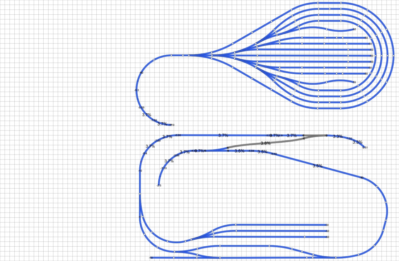

Mellékelem a szinteket külön-külön, így átláthatóbb.
Kinek mi a véleménye?

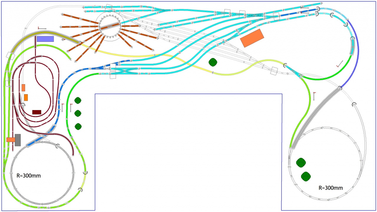

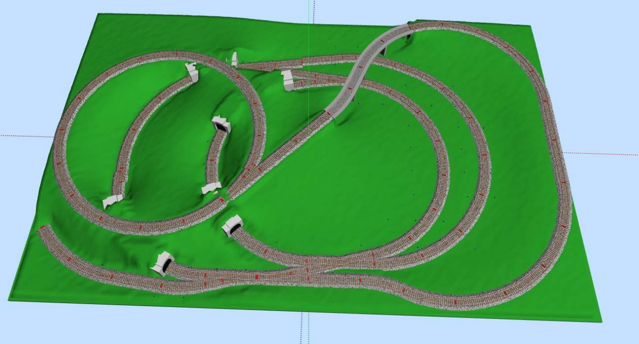

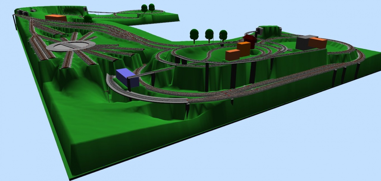

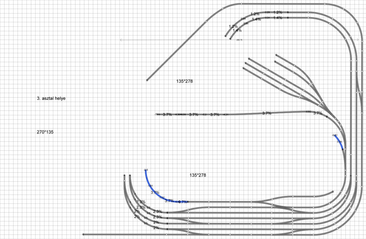

(#25944) enamessias hozzászólása Válasz • Nov 25, 2013
Itt van egy kép ahhol a 3 szint egymáson van, igy már káosznak néz ki.
(#25946) Frankye válasza enamessias hozzászólására (#25943) Válasz • Nov 26, 2013
Grandiózus terv, az már egyszer biztos. Sok sikert hozzá!
(#25952) FriTTz hozzászólása Válasz • Nov 26, 2013
Az állomások váltókörzetébe vagy hózentrógert vagy egy átkötést még be kéne tenni szerintem!
Amúgy télleg jó!
(#25956) HOTotya válasza enamessias hozzászólására (#25943) Válasz • Nov 26, 2013
Ha szabad bele kotyogni.. ha már úgyis használtad az íves váltókat a "földszinten" én a helyedben még használnék a hosszabb szerelvények végett jóval több a helykihasználás!!!Nálam van olyan "sarok rész" ahol 7db íves váltóval van kialakítva az íves szakaszom
(#25960) enamessias válasza FriTTz hozzászólására (#25952) Válasz • Nov 26, 2013
"hózentrógert " én is szeretnék de PIKO A sineivel ha megvalosítom akkor a vágányok középvonala messze esik egymástól. Ez gondot okoz a kanyarokban, mert nem lehet koncentrikus sugarakban tovább vinni azt. Így hát várat magára a megvalosítása a 3. asztalon. Átkötést még egy helyre raknék, de még nem döntöttem el a megépítését, egyenlőre probáltam sporolni a kitérőkkel.
(#25961) enamessias válasza HOTotya hozzászólására (#25956) Válasz • Nov 26, 2013
Szabad. Ezért tettem közzé! Értem amit mondasz, összes régi tervemben sokkal több íves váltó szerepelt, pont hogy mégtöbb helyem legyen. 4 párhuzamos vágány váltokörzetét meg lehet építeni velük. DE! Már tervezésnél feltünt hogy a PIKO íves kitérői nem néznek ki jól! Megtörik az íveket. Mikor vettem 1-1 teszt példányt belőlük és megépítettem a valóságban is, akkor még jobban látszott hogy megtörik a vonalvezetést, ugyanis a külső ívnek van egy EGYENES szakasza! Gyakorlatilag fogtak két R2-es ivet, majd az egyiket megtoldották egy egyenessel. A másik változata meg 2*R3 és egy kis egyenes. Igy elég csúnya, nekem nem tetszik. Ezért kivettem az összetett megoldásokat a tervemből, csak az alábbiak maradtak. Más sinkészletnél megmaradtak volna.
(#25962) enamessias válasza Frankye hozzászólására (#25946) Válasz • Nov 26, 2013

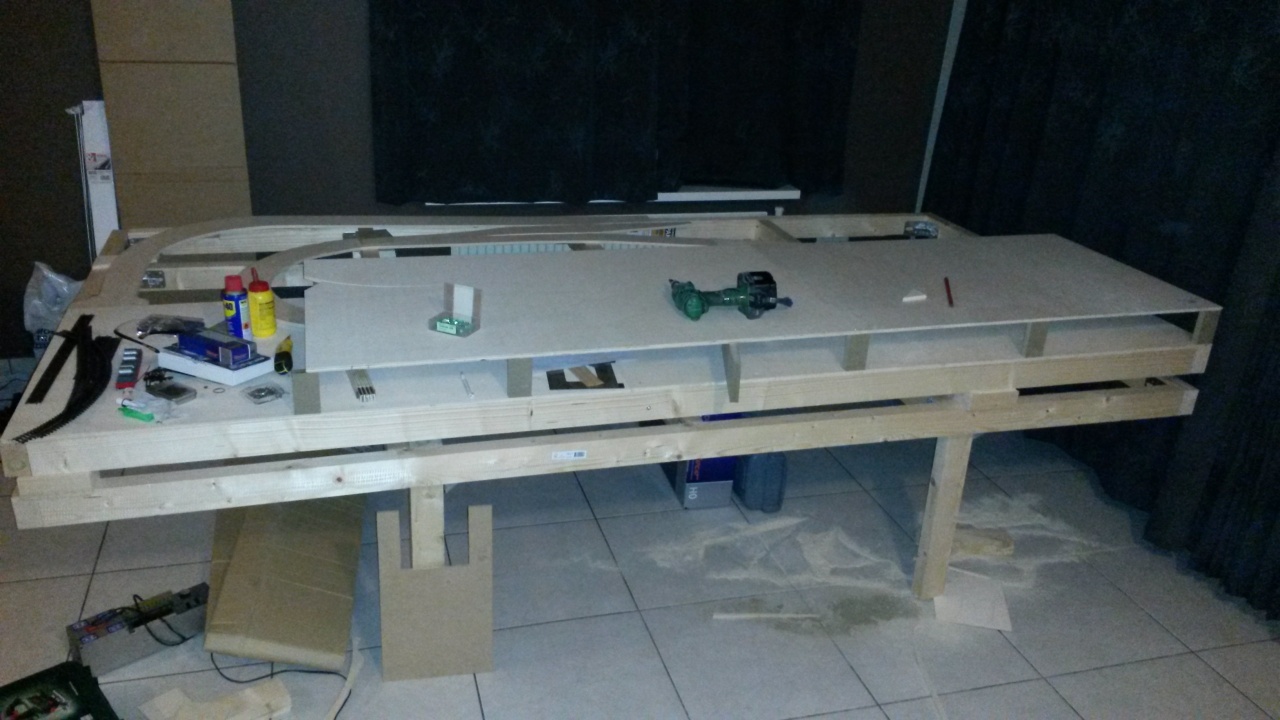

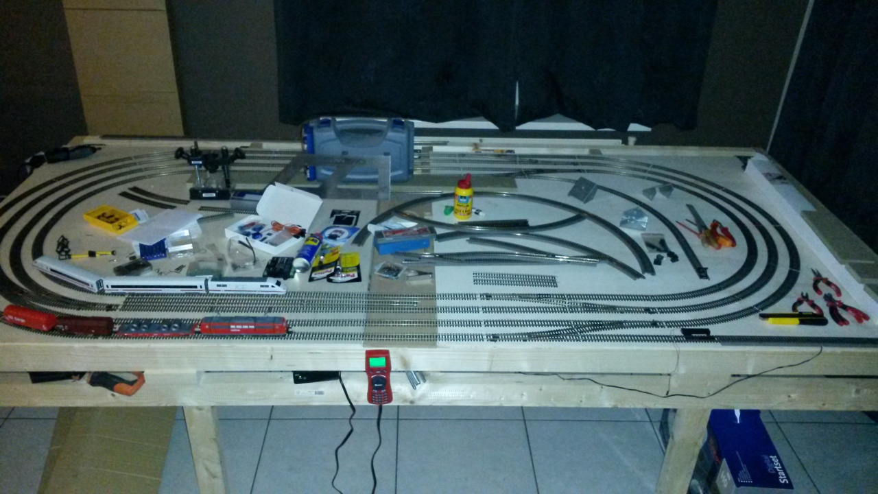

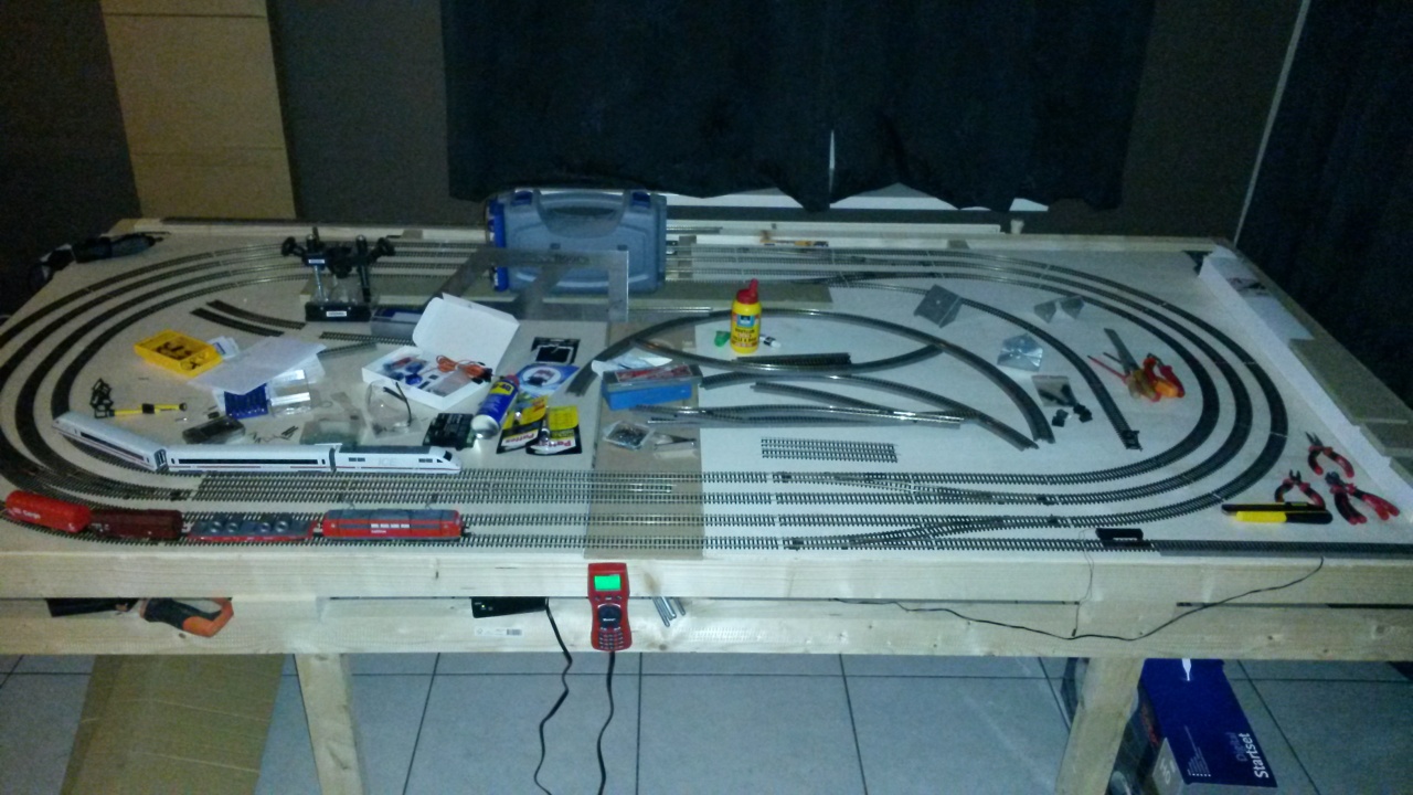

Közben a terveket tett is követi. Teszt céljábol vettem pár sint, meg faanyagot. Össze is dobtam gyorsan egy kört. Majd összepakoltam, s pár napja meg belekezdtem az asztalos munkákba és a terep kialakítását. Közben rendeltem még sineket, ha megjön, akkor meglesz már a 90%-a.

(#25970) FriTTz válasza enamessias hozzászólására (#25962) Válasz • Nov 26, 2013
Darabos helyett használj flexibilis sínt szerintem!
(#25971) enamessias válasza HOTotya hozzászólására (#25964) Válasz • Nov 26, 2013
Nem gondoltam rá, mert ahol eddig vásároltam nem volt. Most hogy neten rendelek.... utánanézek. PECO milyen magas?
(#25972) enamessias válasza FriTTz hozzászólására (#25970) Válasz • Nov 26, 2013
egyszerübb, gyorsabb a darabossal dolgozni és olcsobb is. Ugyanakkor használni fogok felxit is persze.

Ugye rendeltem sineket. Megjött a csomagkövetéshez a linkem, miszerint holnap délután érkezik és 13.4kg a csomag!
Most elgondolkodtam hogy akkor mekkora lesz a kész asztal súlya?
(#26014) zsolesz74 válasza enamessias hozzászólására (#26011) Válasz • Nov 27, 2013
X+13,4kg!

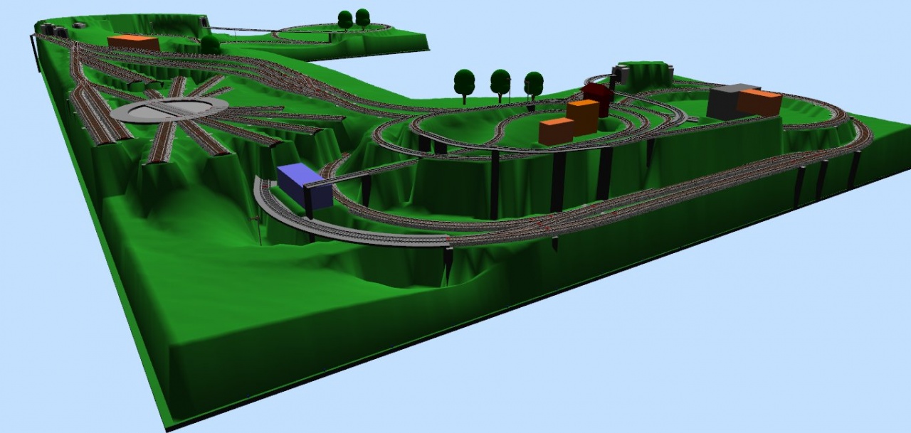

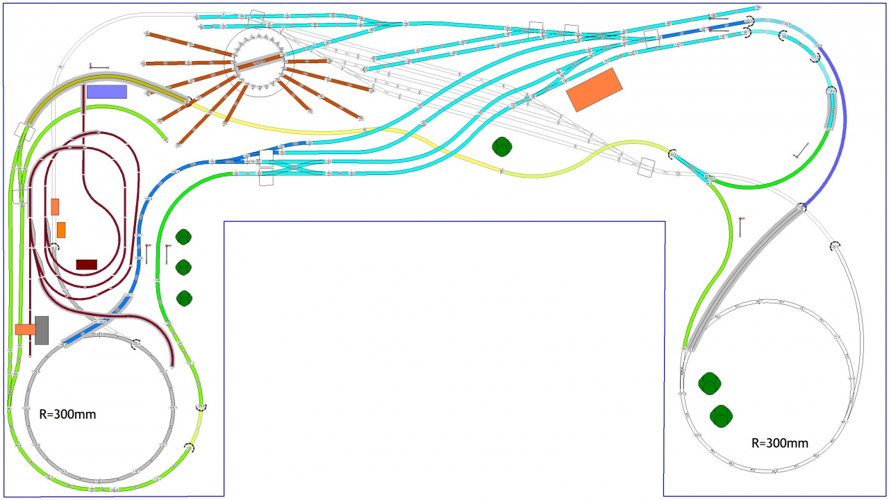

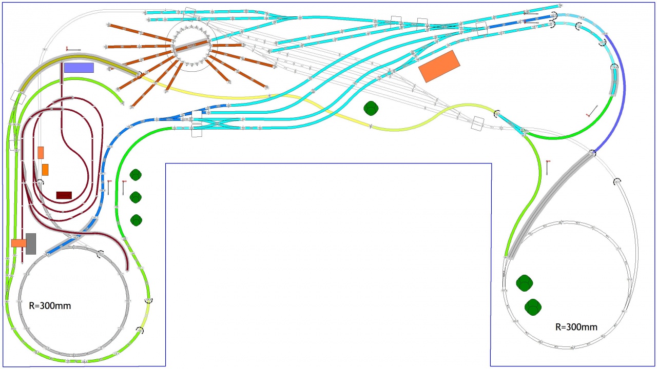

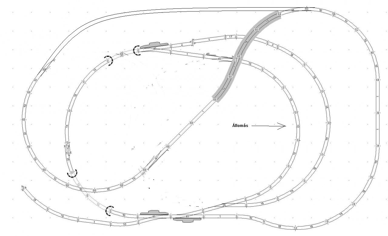

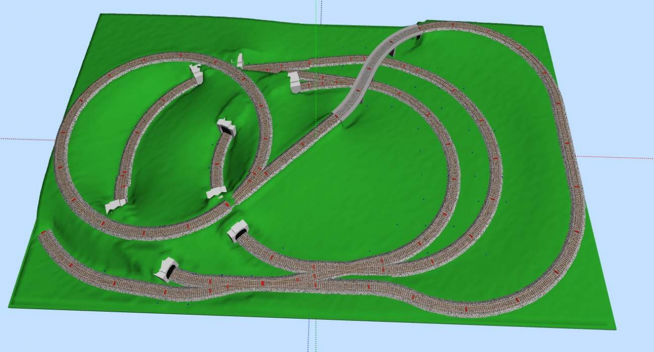

(#26031) etwg válasza etwg hozzászólására (#26023) Válasz • Nov 28, 2013

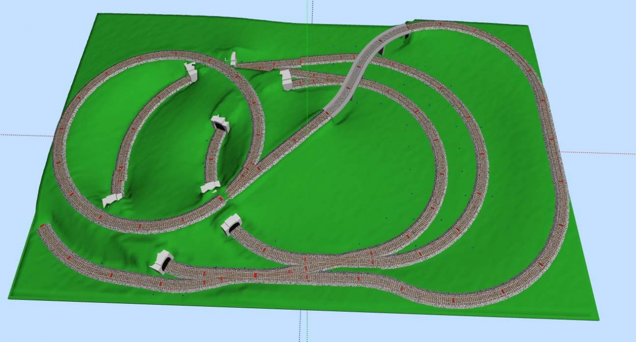

Ime egy kép a SCARMmal tervezett asztalról.
