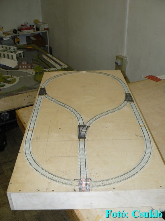

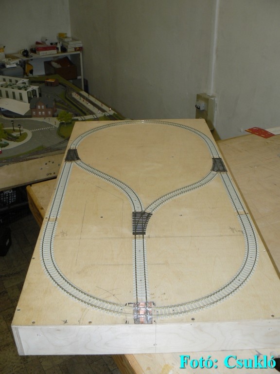

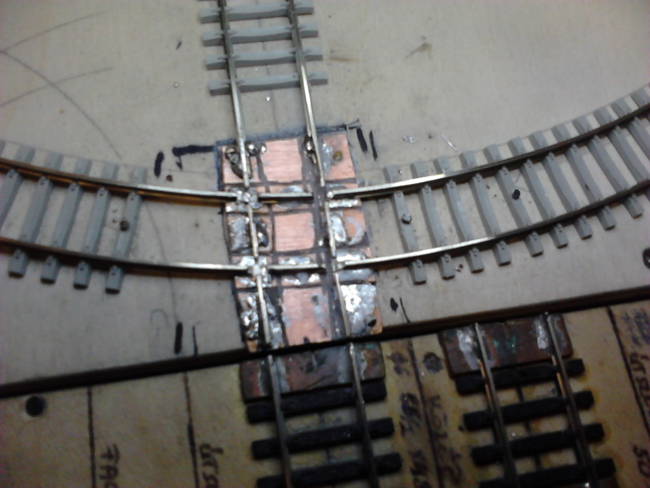

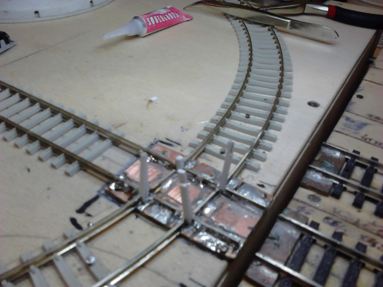

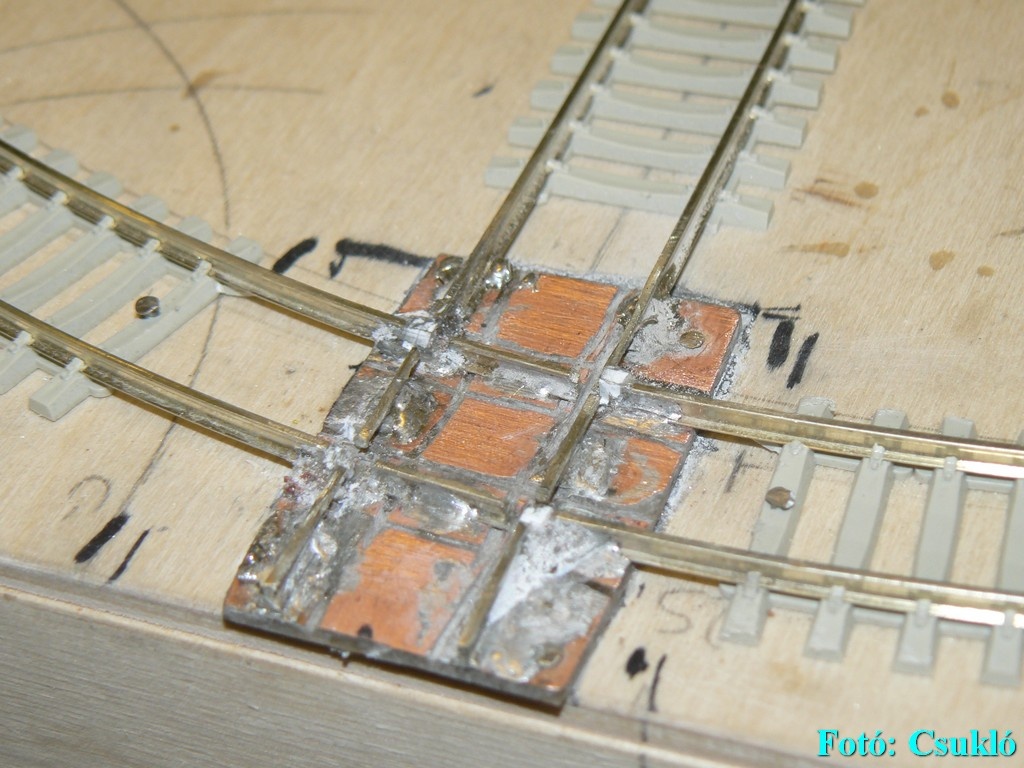

(#28475) Csukló válasza Csukló hozzászólására (#28178) Válasz • Jan 19, 2014
Halad a kereszteződés!
Tudom, hogy nem szép de burkolt lesz az egész
(#28476) Váltógyártó válasza Csukló hozzászólására (#28475) Válasz • Jan 19, 2014
(#28485) Csukló válasza Váltógyártó hozzászólására (#28476) Válasz • Jan 19, 2014
(#28486) róbertke válasza Csukló hozzászólására (#28475) Válasz • Jan 19, 2014
Nem lesz ott még egy keresztezés?

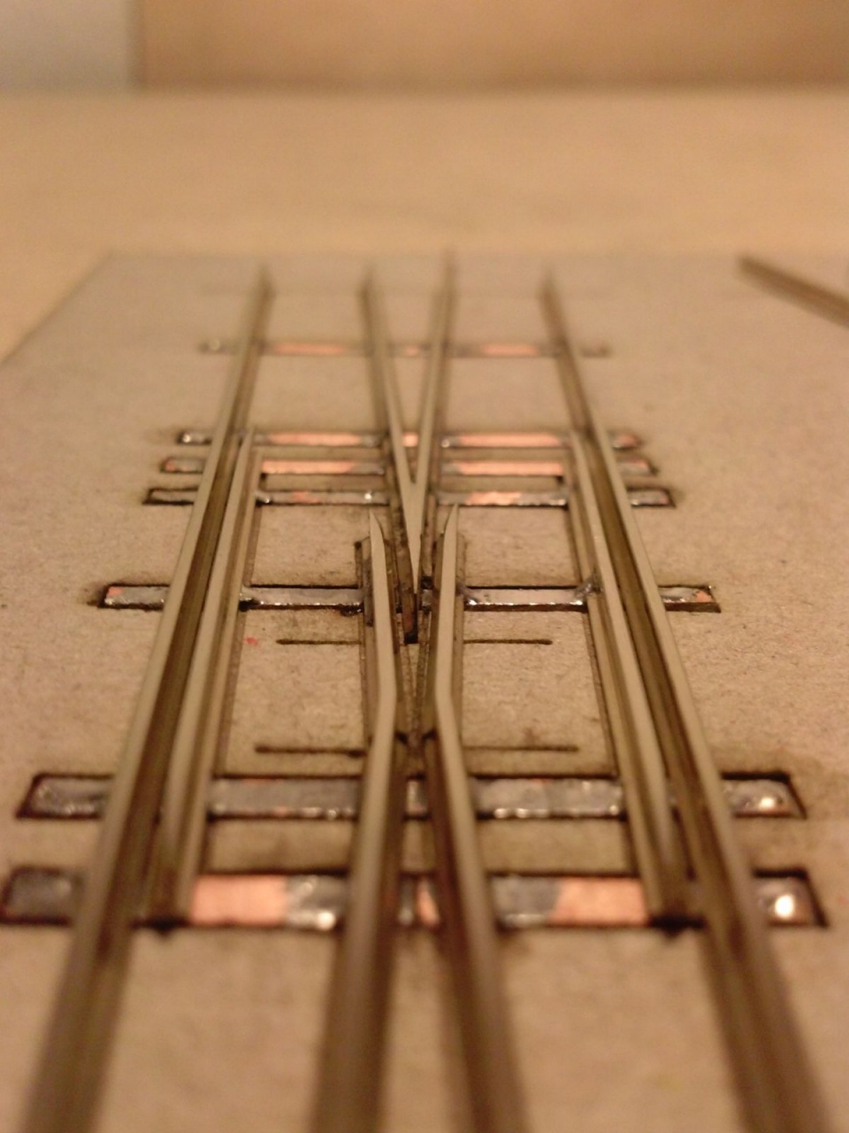

(#28487) FriTTz hozzászólása Válasz • Jan 19, 2014
TT/TTm íves kereszteződés beépítve!
Elektronyosan bekötve ideiglenesen a próbaüzem kedvéért!
Elsődleges tapasztalatok szerint (azért volt vele munka, de megérte) a normál nyomtávú vasút hibátlanul halad át rajta ellenben a keskeny nyomtávú vasúttal mely a várakozásokkal ellentétben észre sem veszi, hogy "átcsattog" egy kereszteződésen!
Mintha ott sem lenne!
El is kezdett csorogni a nyálam!
(#28490) Csukló válasza róbertke hozzászólására (#28486) Válasz • Jan 19, 2014
Nem!
Miért kérded, miből sejted?
(#28495) róbertke válasza Csukló hozzászólására (#28490) Válasz • Jan 19, 2014
Mert látszik ott egy másik vágány vége is.

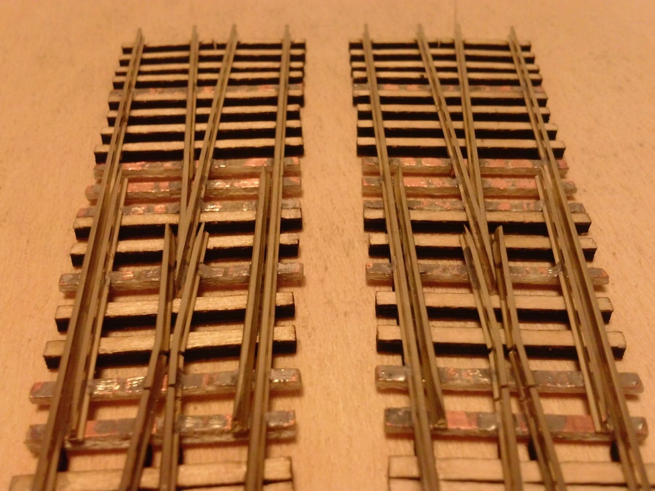

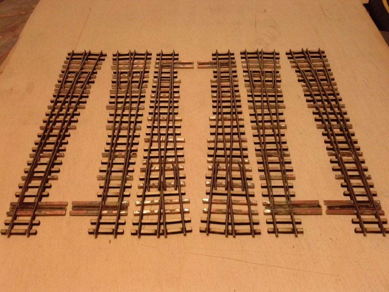

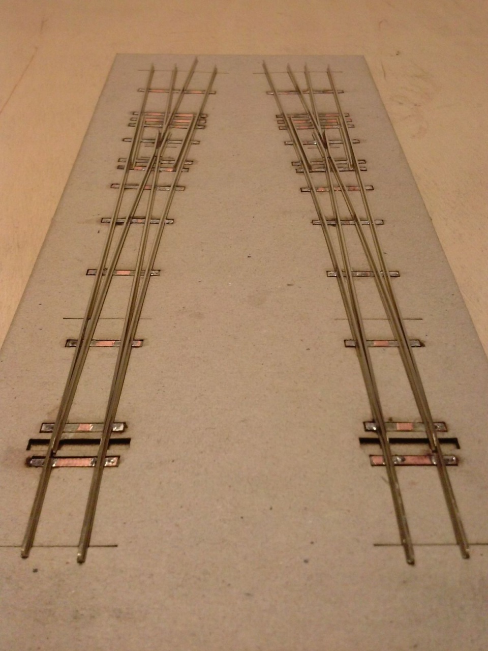

(#28501) Váltógyártó válasza Váltógyártó hozzászólására (#28441) Válasz • Jan 19, 2014
Felkerültek a talpfák a H0e váltókra...
(#28502) róbertke válasza Váltógyártó hozzászólására (#28501) Válasz • Jan 19, 2014
Ezeket milyen hosszuságúra és kitérésiszögüre készíted?
(#28504) Váltógyártó válasza róbertke hozzászólására (#28502) Válasz • Jan 19, 2014
A hossza 171mm, a kitérés 7,2 fok.
(#28514) DZolTTán válasza Váltógyártó hozzászólására (#28504) Válasz • Jan 20, 2014
A csúcssínek miért lettek csuklósra csinálva? Ekkora hosszon nem tudott volna anyagában hajlani? (biztos megvan a magyarázat, ez csak a laikus kérdése... )
(#28517) Váltógyártó válasza DZolTTán hozzászólására (#28514) Válasz • Jan 20, 2014
Mert ez egy valós kitérö kicsonyített mása.
(#28519) sunocske válasza Váltógyártó hozzászólására (#28517) Válasz • Jan 20, 2014
Igazából nem is tudom, a Gyermekvasúton kívül van-e máshol az országban keskeny nyomtávú kitérő rugalmas csúcssínnel

(#28527) Csukló válasza róbertke hozzászólására (#28495) Válasz • Jan 20, 2014
Így már értelek!
Nos mellette a sablonfa van az gyárilag kétvágányos de ez a modul egyvágányú kimenettel fog rendelkezni!
Az egyvágányú szabvány pont a fele a duplán, így ha két egyvágányosat teszünk egymásmellé akkor az pótol egy kétnyolcadost.

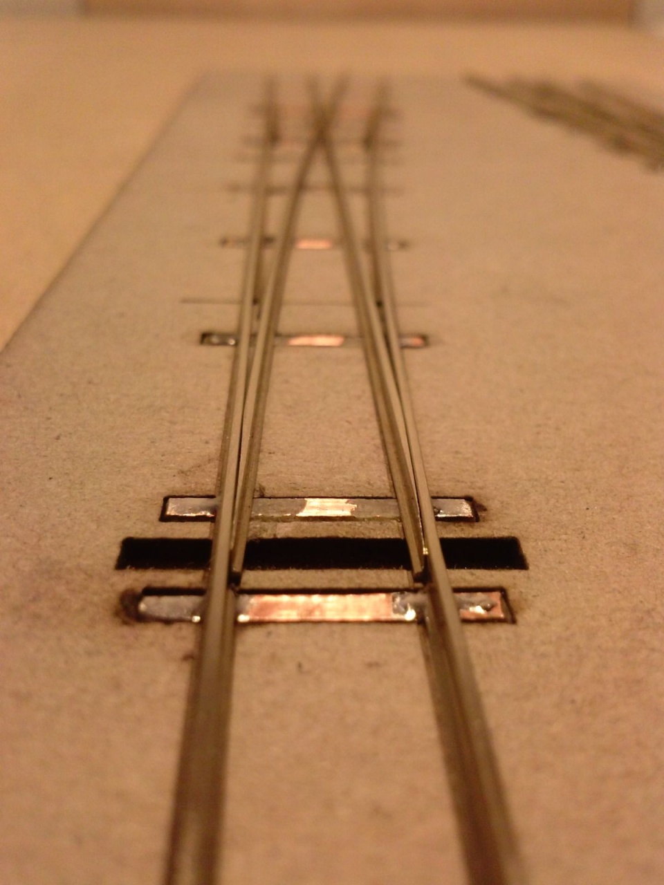

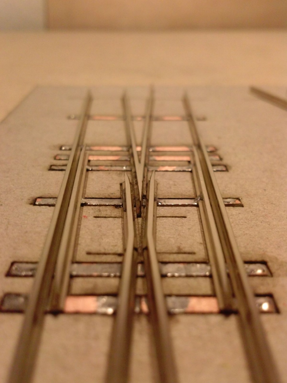

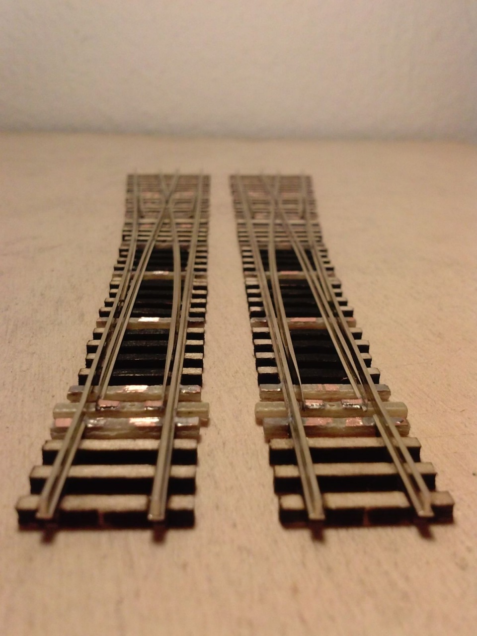

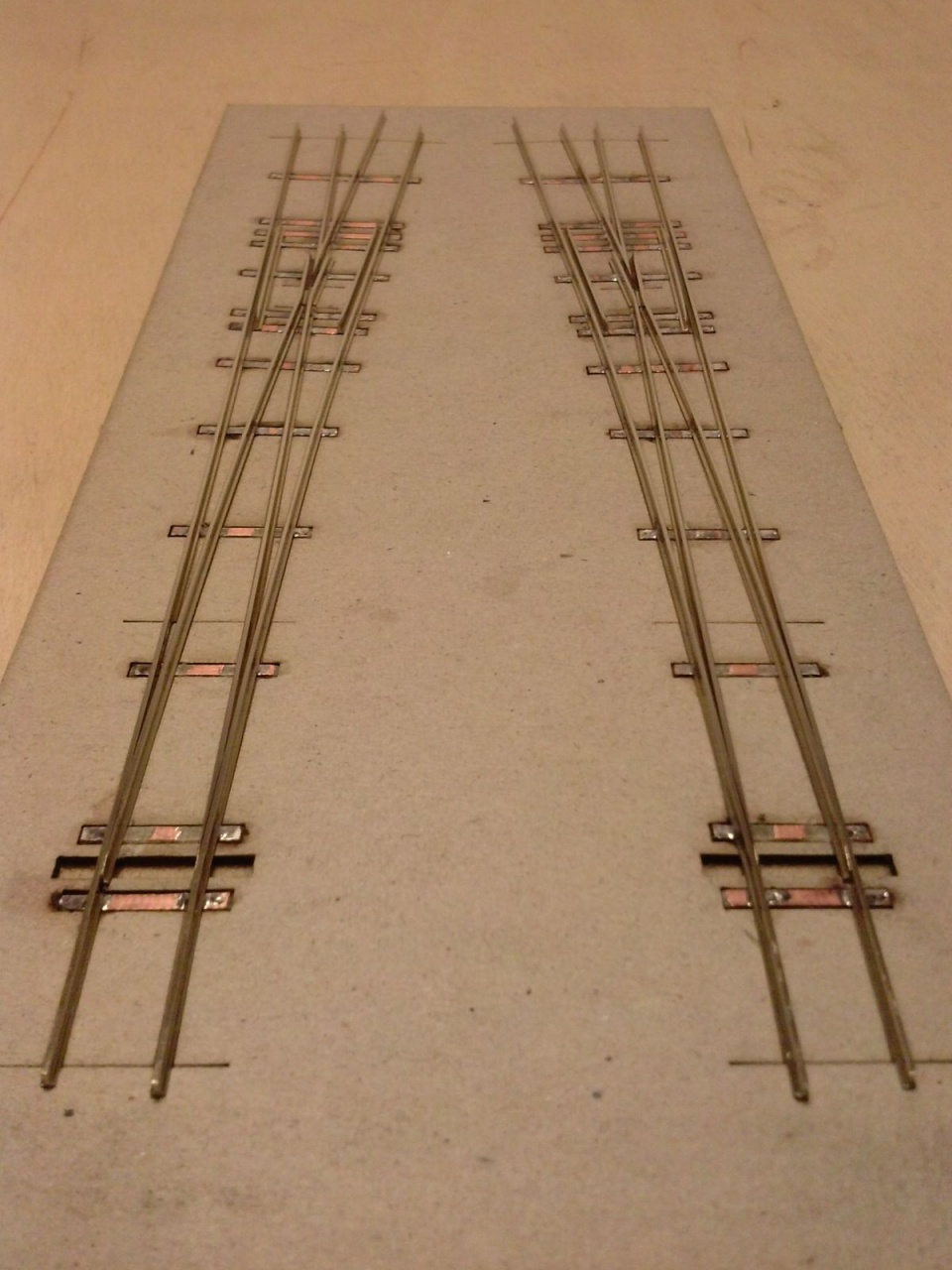

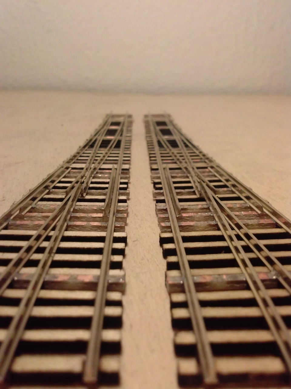

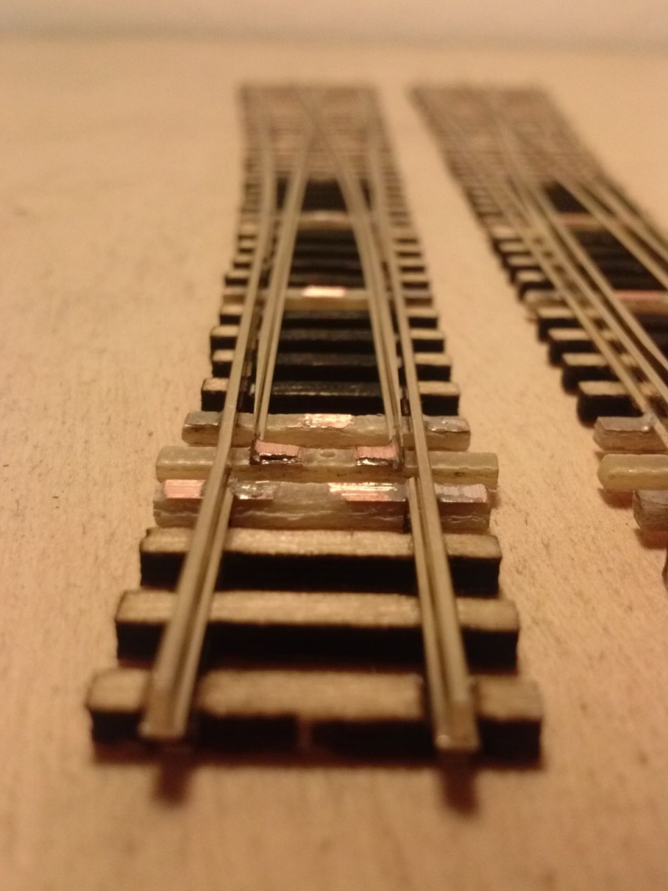

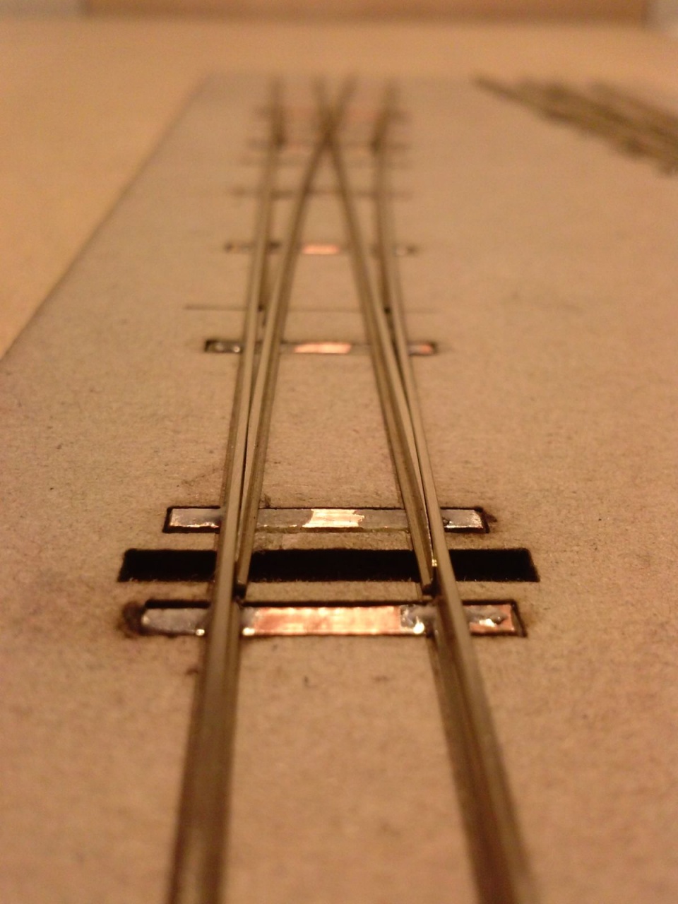

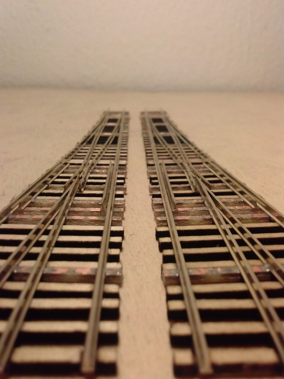

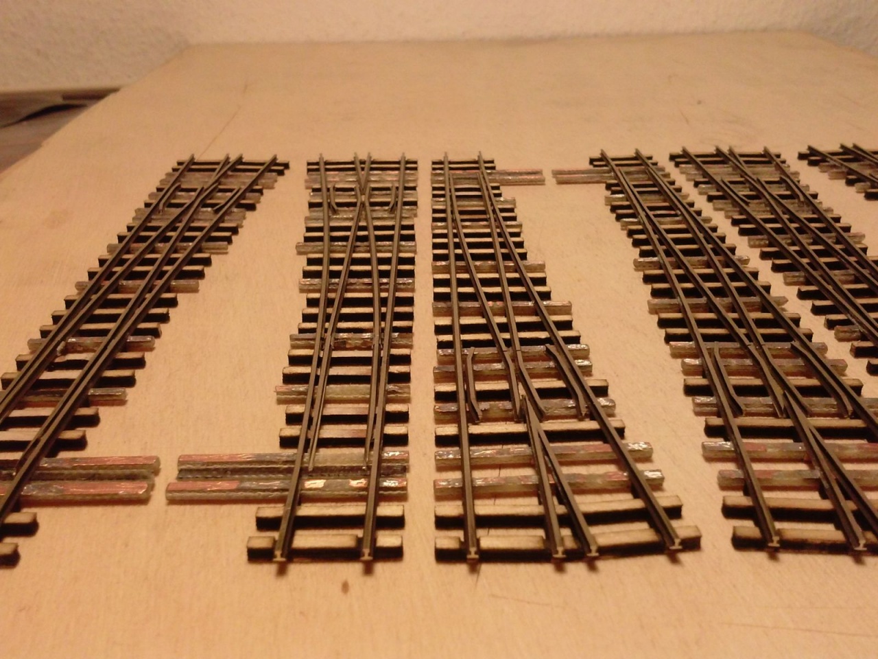

(#28542) Váltógyártó hozzászólása Válasz • Jan 20, 2014
Új project:
N-es XIII-as kitérő kicsit PECO-sítva (hogy passzoljon a flexi sín talpfakiosztásához) CODE 80-as profilból:

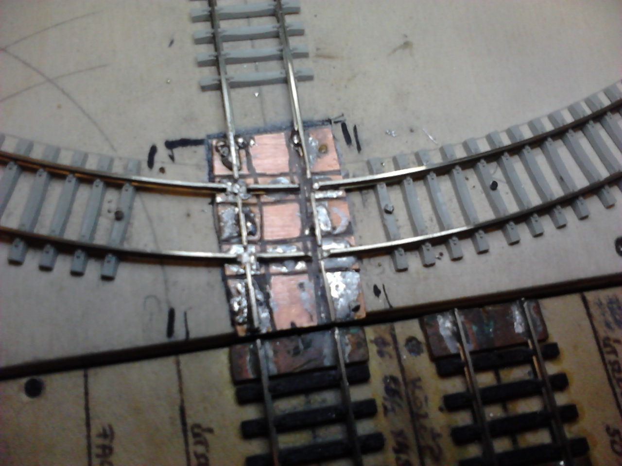

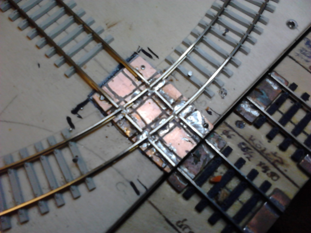

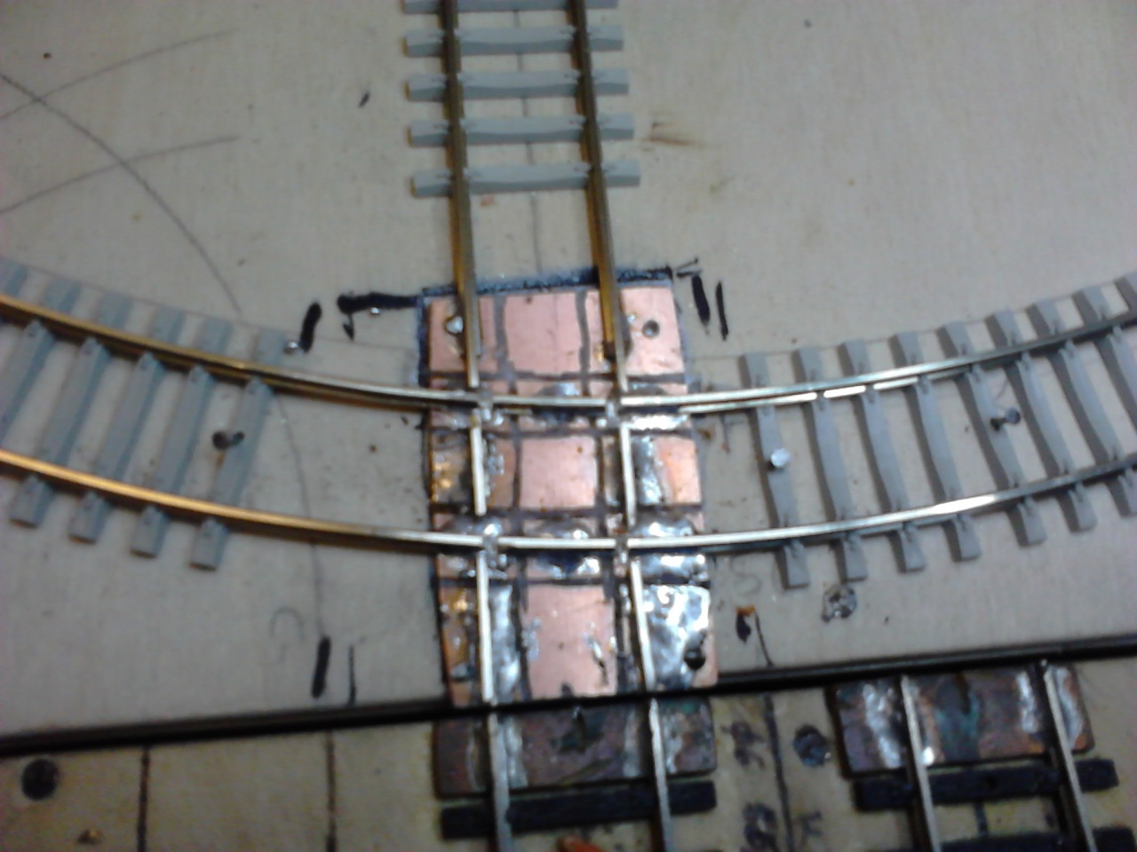

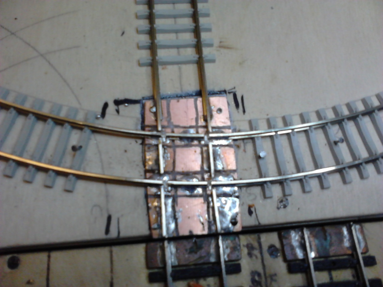

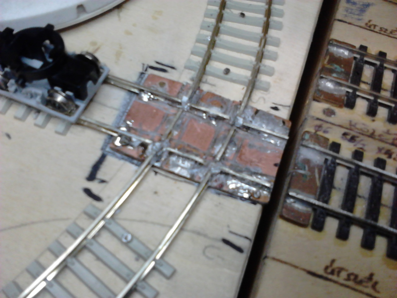

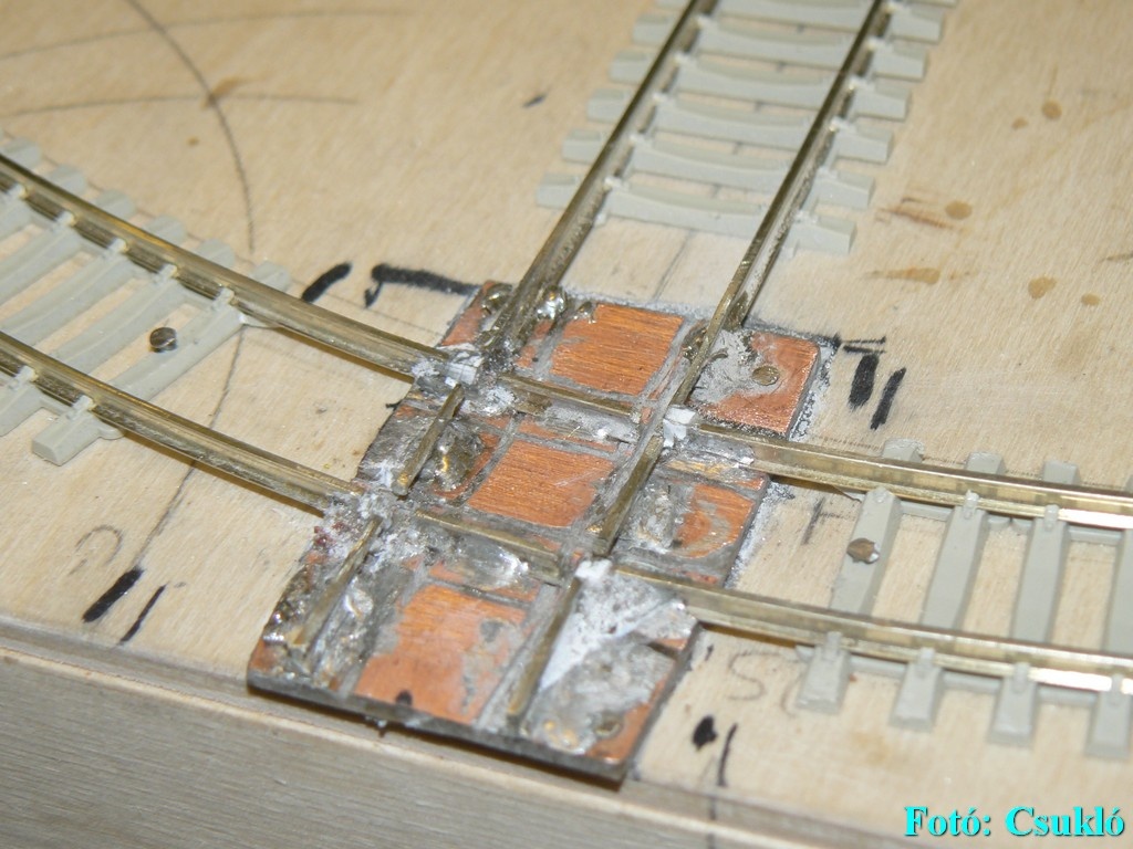

(#28567) Csukló hozzászólása Válasz • Jan 21, 2014
Sikerült "életképessé" varázsolni a keresztet, az a szörnyet
Ezer bocsánat a kicsit életlen képekért....
(#28569) FriTTz válasza Csukló hozzászólására (#28567) Válasz • Jan 21, 2014
Csattog?
(#28572) Váltógyártó válasza Csukló hozzászólására (#28567) Válasz • Jan 21, 2014
Azért a forrasztásért még rácsapok majd a kezedre, viszont adtál egy jó ötletet!
Amúgy a Váltógyár fényezőműhelyében nagyüzem volt, 10 kitérőn szárad az első réteg festék!

(#28587) HOTotya válasza Csukló hozzászólására (#28567) Válasz • Jan 22, 2014
Hm... nyákot nem veled fogok készíttetni....

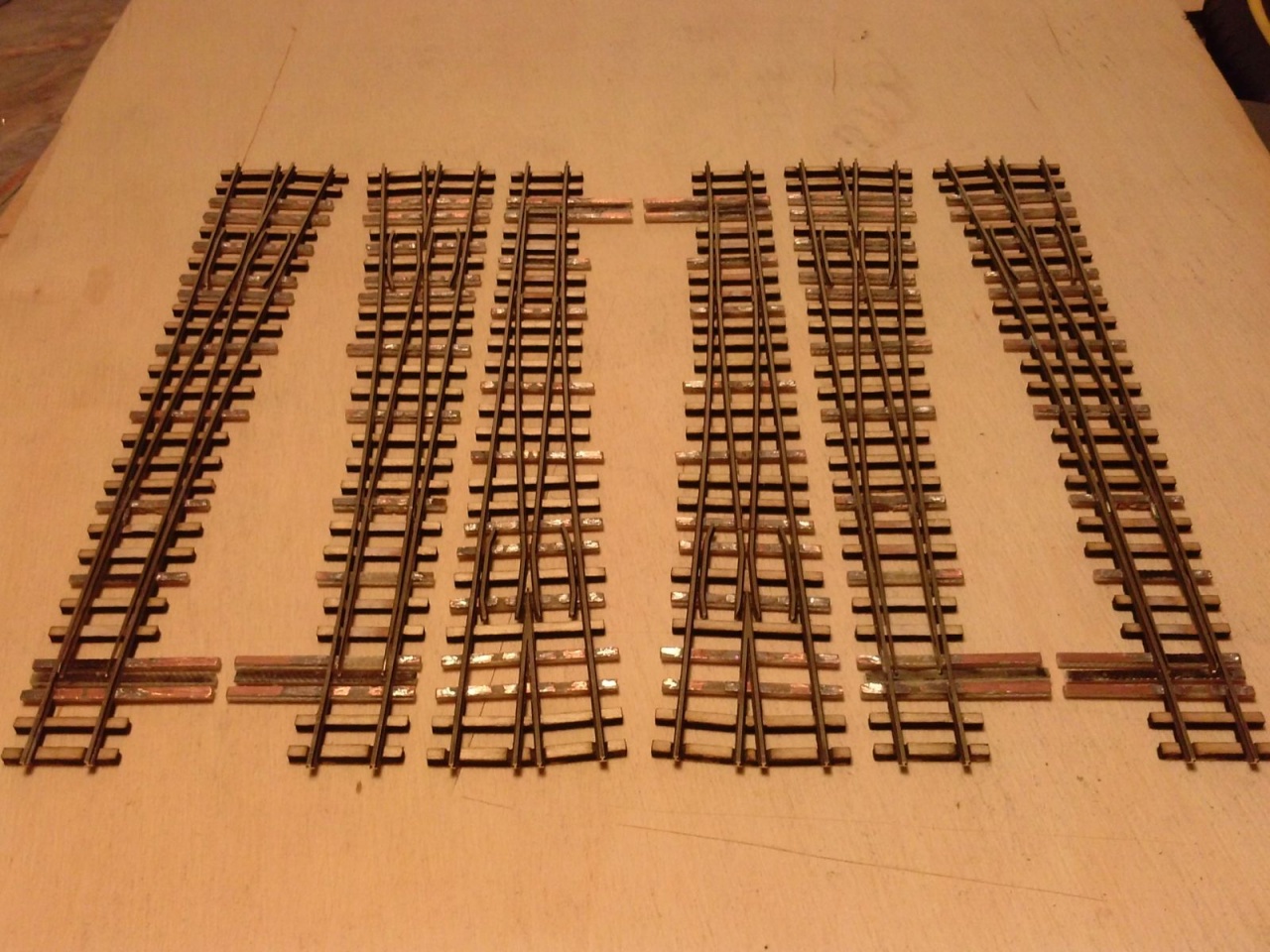

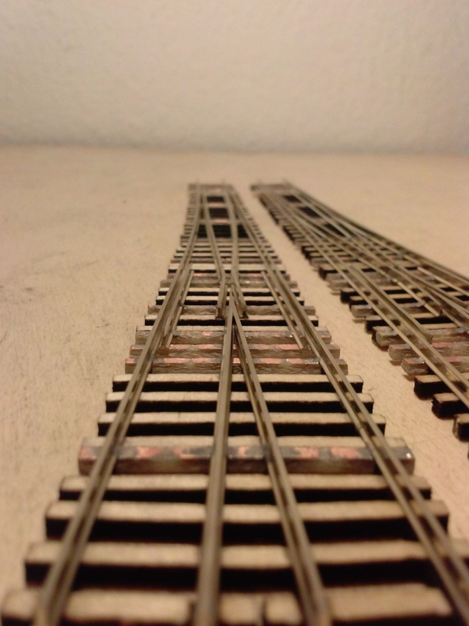

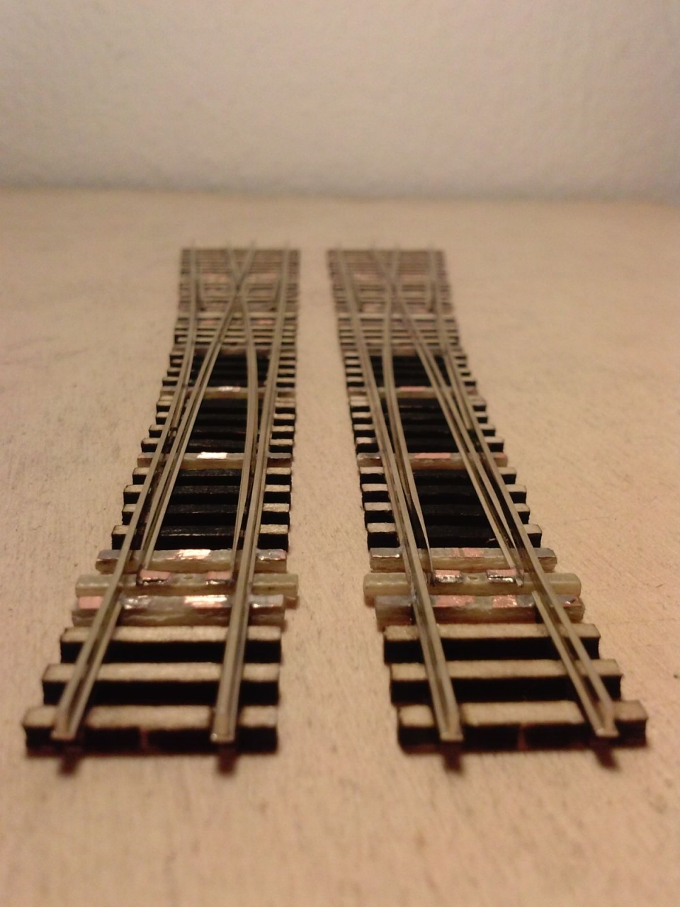

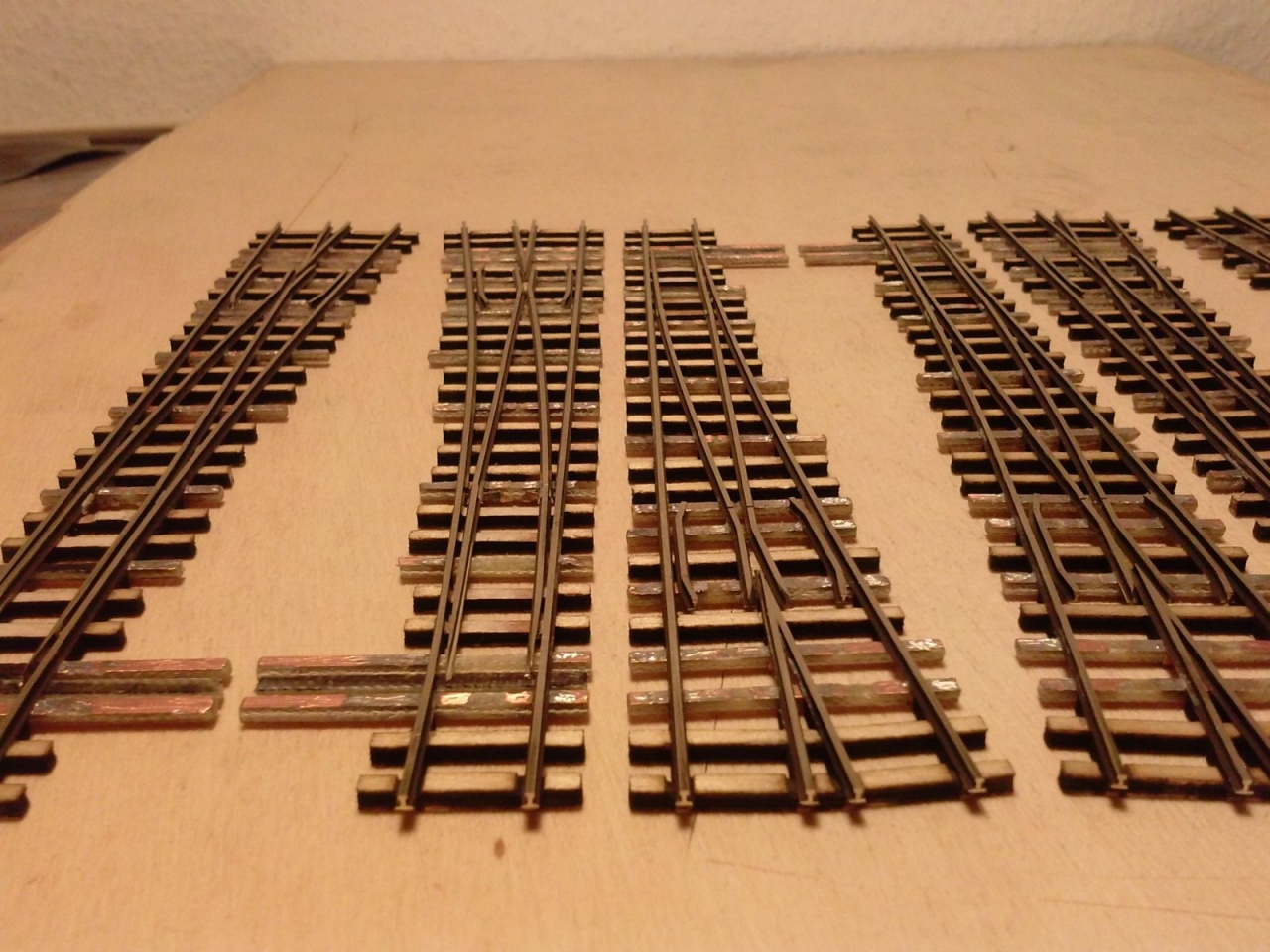

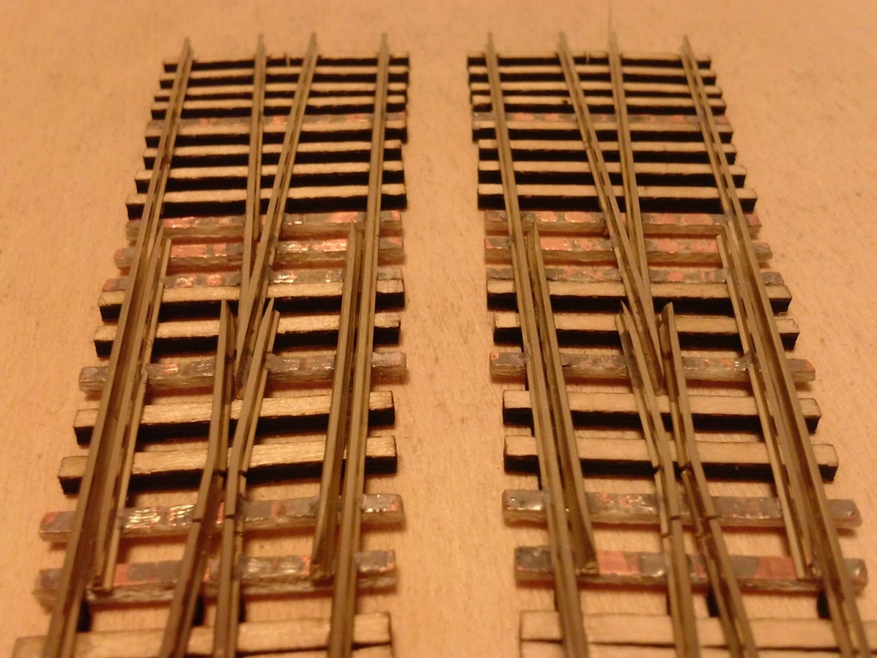

(#28594) Váltógyártó válasza Váltógyártó hozzászólására (#28542) Válasz • Jan 22, 2014
Lassan készen vannak az N-es váltók, már le is festettem őket egy rétegben. Mivel Tillig állítómű lesz alattuk, ezért a csúcssín leforrasztást egy kis darab réz lemezzel megerősítettem jobb a békesség alapon.

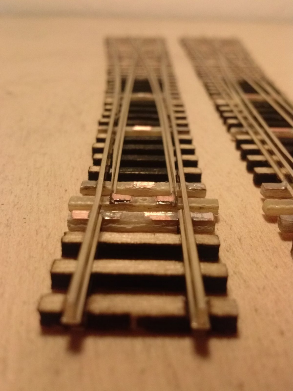

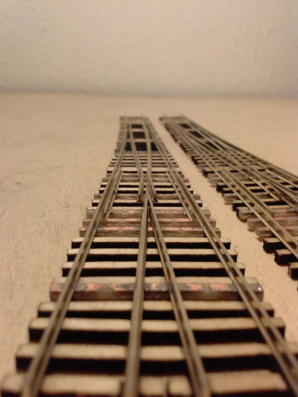

(#28595) Váltógyártó válasza Váltógyártó hozzászólására (#28594) Válasz • Jan 22, 2014
Na még két kép gyök felől:
(#28596) Csukló válasza Frankye hozzászólására (#28589) Válasz • Jan 22, 2014

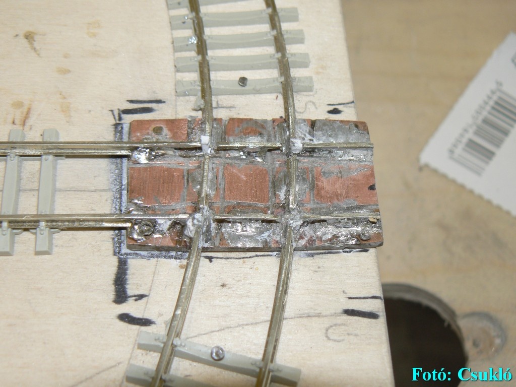

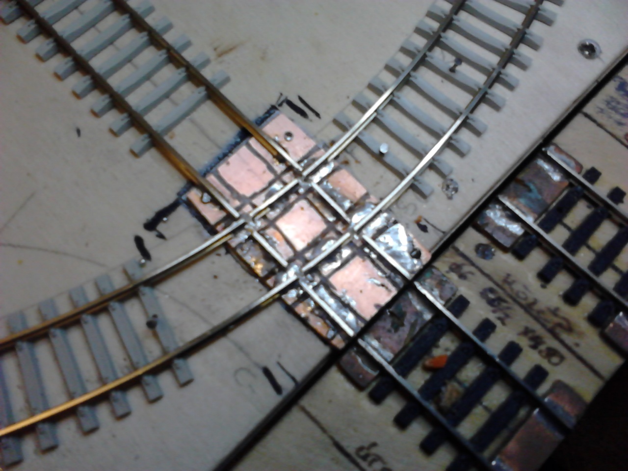

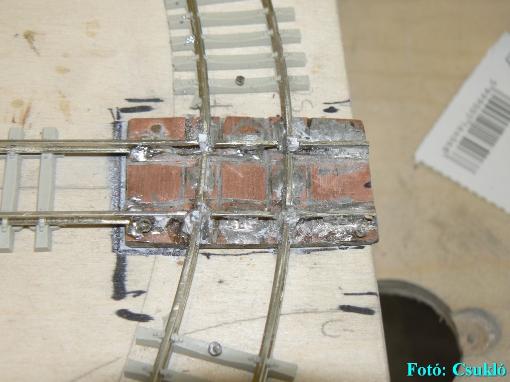

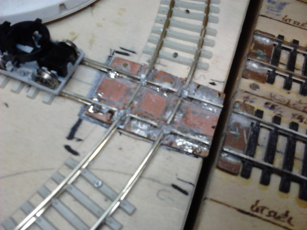

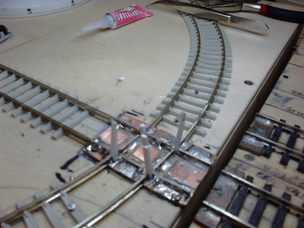

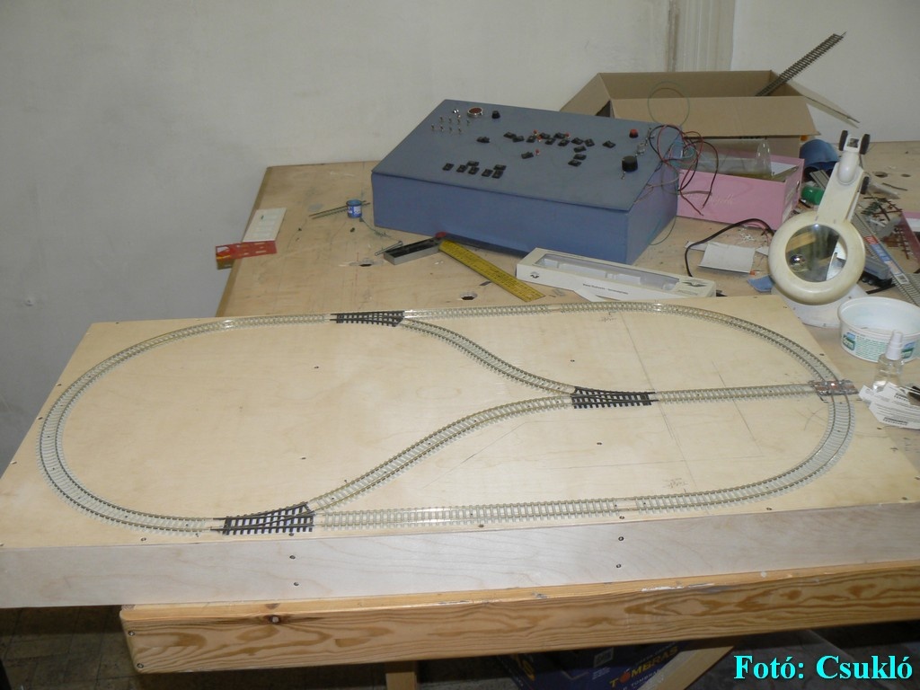

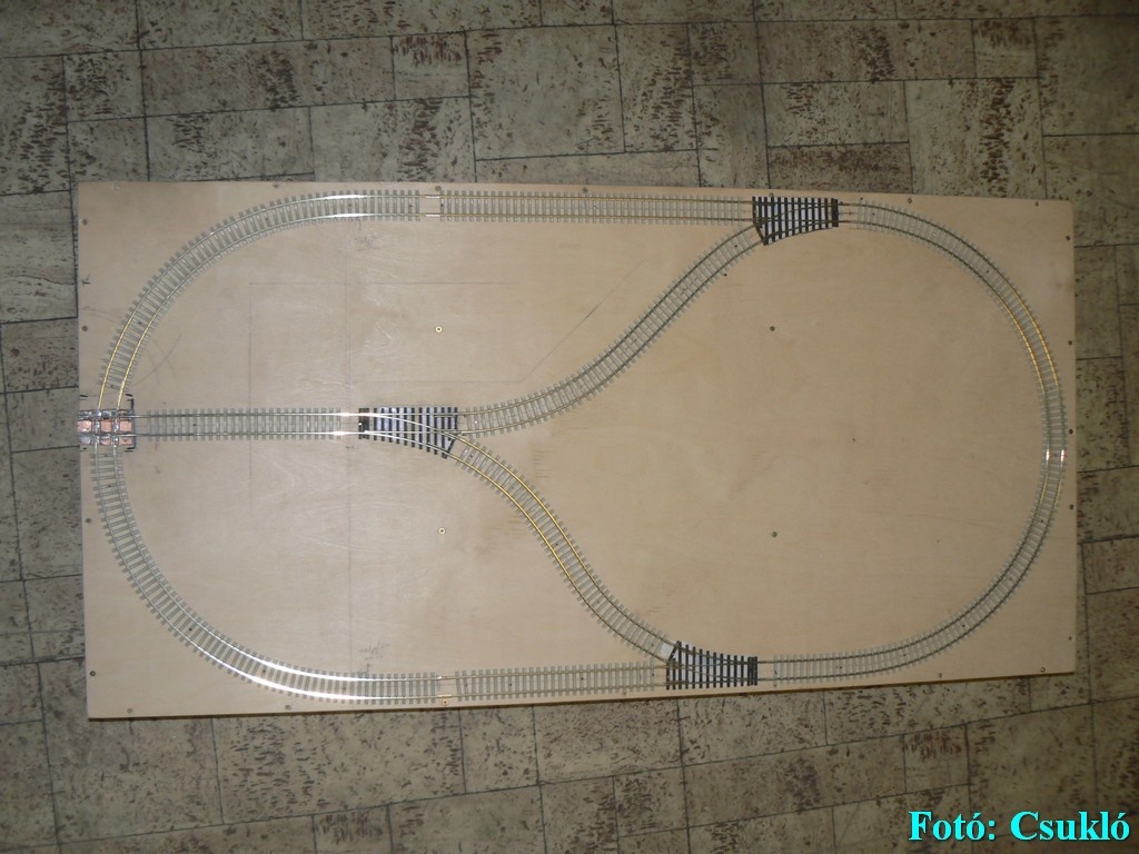

(#28653) Csukló hozzászólása Válasz • Jan 23, 2014
Le kerültek a vágányok.
(#28654) Csukló válasza Csukló hozzászólására (#28653) Válasz • Jan 23, 2014
És hozzá a szörny...
Megjegyzem életem első ilyen alkotása!
(#28655) Fordítókorongos válasza Csukló hozzászólására (#28654) Válasz • Jan 23, 2014
Szia Csukló!
Extra stabil lett az átszelésed!
Szétesni biztos nem fog!
Az íves részét leforrasztás után vágtad fel?
Nem számít,hogy nem lett a legszebb,ha a végén úgy is aszfaltba lesz süllyesztve.
Szívesen látnám a kész,környezetbe illesztett változatot is.
Furdal a kíváncsiság,hogy milyen jó ötletet merített ebből Váltógyártó (magamtól nem jöttem rá).
Jó modellezést!

(#28658) Csukló válasza Fordítókorongos hozzászólására (#28655) Válasz • Jan 23, 2014
Igen, jól látod!
Első lépés az ív kialakítása volt, aztán ki szedtem a talpfákat majd alá raktam a nyákot, aztán le forrasztottam majd jött az egyenes szakasz és utána a feldarabolás...
