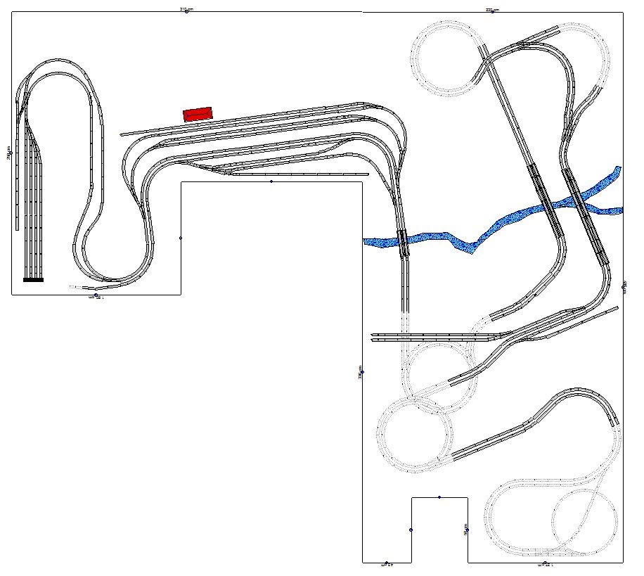

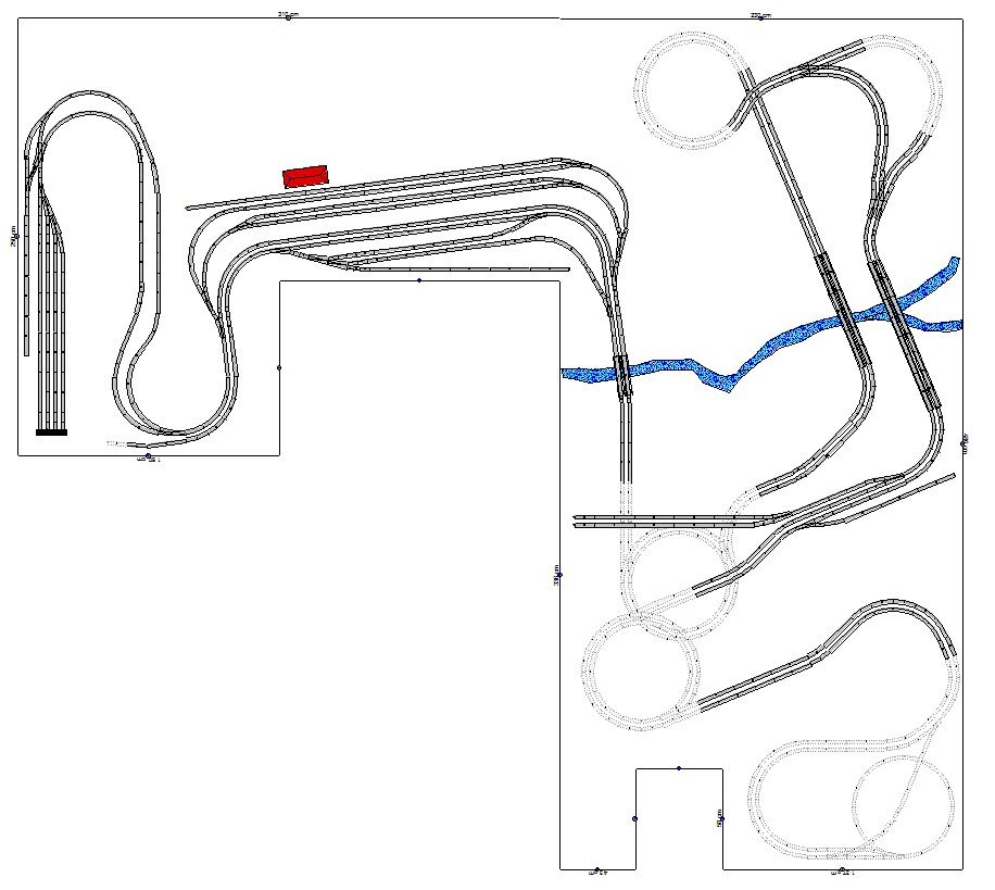

(#29120) benYo91 hozzászólása Válasz • Feb 1, 2014
Szeretnék feltölteni egy asztal tervet véleményezésre.
Mindenre vevő vagyok, amivel javítani lehetne még rajta (angolváltók, keresztsínek, bármi...)
BTTB asztalról lenne szó, az asztal jobb oldalán alul lenne egy föld alatti "pályaudvar" csak vonattárolás céljából. Középen lenne egy nagyobb állomás, mellette balra pedig egy gyártelep. A nagy állomás fölött pedig egy városrészletet terveztem, ha találok megoldást rá, akkor villamossal.
WinTrack-al készült, ha kell, nagyon szívesen feltöltöm a szerkeszthető fájlt.

(#29129) FriTTz válasza benYo91 hozzászólására (#29120) Válasz • Feb 1, 2014
1, Középen az állomás kicsit fura, hogy két különálló kör vágányai vannak egymás mellett, de nincs vágánykapcsolat, én beraknák oda néhány váltót!
2, A jobb felső sarokban kicsit értelmetlen szerintem, hogy az alagutat ki lehet kerülni váltóval!
Nem életszerű az a vágánykapcsolat szerintem, én kihagynám.
3, A jobb oldalon lent nem lesz jól látható a hegyoldal mint tulajdonképpen melletted a hátad mögött lesz!
Azt a részt át kéne tervezni szerintem a láthatóság miatt olyanra, hogy a domboldal feléd nézzen ne veled egy irányba felfelé!
4, A baloldali állomásról két vágány jön ki és szerintem mind a 2 végén át kéne dolgozni a váltókörzetet, hogy rendes kétvágányos vonal legyen.
Amit írtam az nem szentírás!
(#29133) reszelozsir válasza benYo91 hozzászólására (#29120) Válasz • Feb 2, 2014
Hali! FriTTz kollégát kiegészítve nekem még a jobb alsó sarokban alagútban fekvő kis körpálya tűnt fel. Onnan csak tolatva jöhet ki valami.

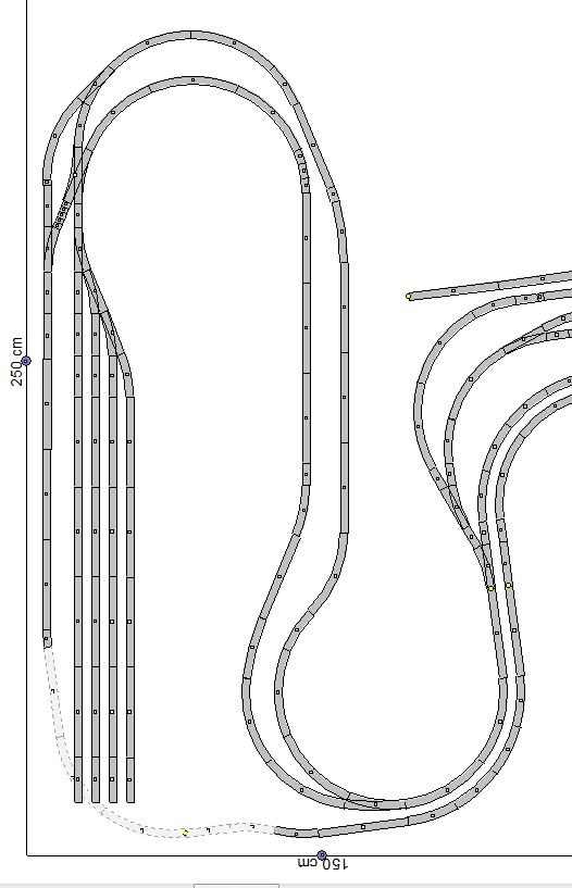

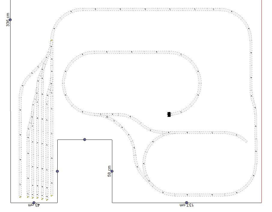

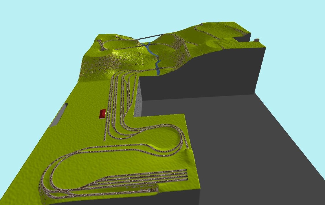

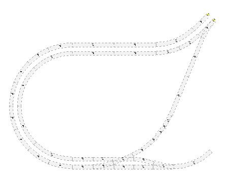

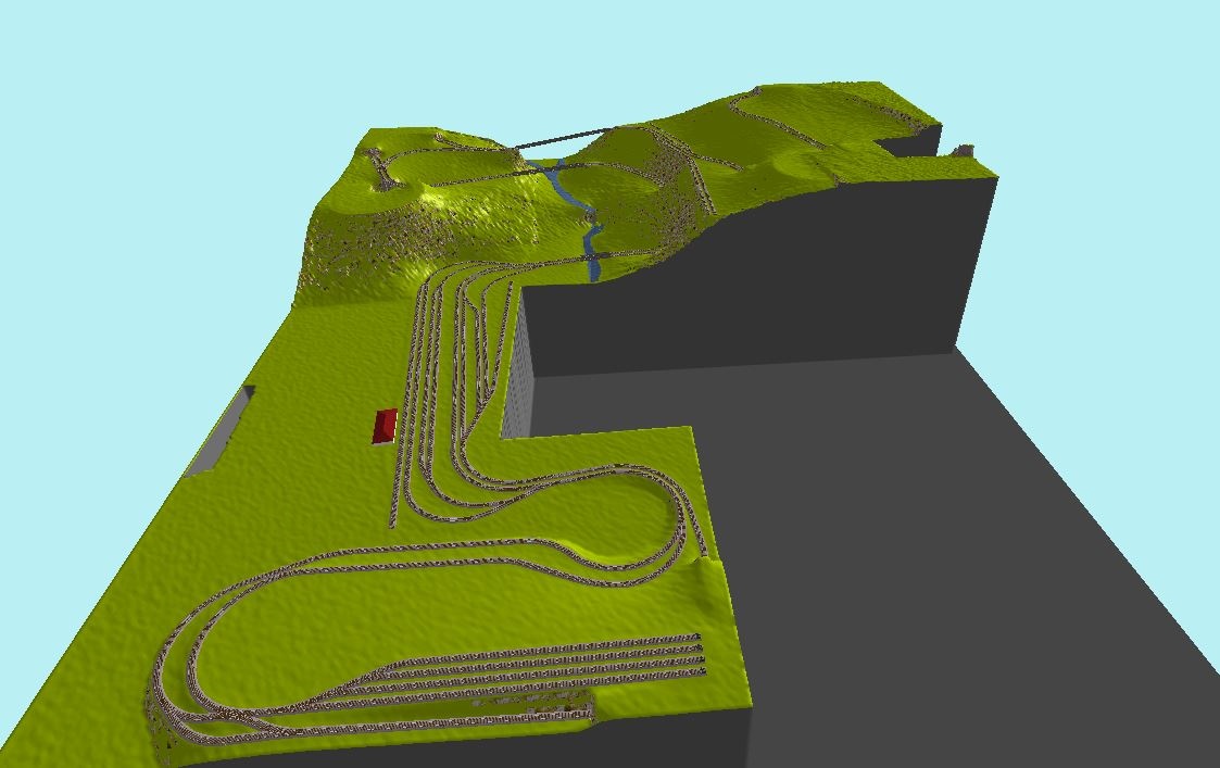

(#29134) benYo91 válasza reszelozsir hozzászólására (#29133) Válasz • Feb 2, 2014
Csatoltam még pár képet a kényes részekről... már ha van olyan, ami nem az
A jobb felső sarokban az a körpálya egy spirál, ami a hegy belselyében lenne...
Az a "gyártelepes" rész pedig tulajdonképpen egy átverés, hogy a dupla vágányos részt összeköthesse.
Az állomáson azért próbáltam kerülni a váltókat a két oldal között, hogy az egyenirányosítást fent lehessen tartani. De ha ez hülyeség, akkor szóljatok. tényleg mindenre vevő vagyok. igazából ezen az asztalméreten szeretnék összehozni bármit, ami viszonylag jól néz ki, és hegyeket-hidakat mindenképp szeretnék, csak hogy még nagyobb legyen a kihívás ( sziklák-stb.)
(#29136) wolfchild válasza benYo91 hozzászólására (#29120) Válasz • Feb 2, 2014
Nem "leszólni" szeretném a tervrajzod, mert távol álljon tőlem, de valahogy úgy érzem, hogy el lett kapkodva egy kicsit.
Hely az egyértelműen van sok, de a kihasználtsága szerintem rossz.
A "nagy" állomás mögötti rész parlagon hever, persze gondolom, oda valami gyár vagy akár mi kerül, ha vasútmodellezéssel foglalkozol, akkor arányaiba jobb lenne ha a vasút érvényesülne, nem a "dioráma" jelleg.
A helyben csavargó hókusz-pókusz is érdekes elem lehetne, de a nagyját eldugtad a "szemek" elöl.
Én biztos, hogy a nagy lapos sávba tennék egy pályaudvart + rendezőt gépműhellyel, szolgálati és műszaki részlegekkel, ahol a hegy van, ott szintet emelnék (esetleg többet) és egy kis hegyi vonalat próbálnék lemodellezni. Ahol most a fejállomás van oda meg nem is tudom hirtelen mit tennék.

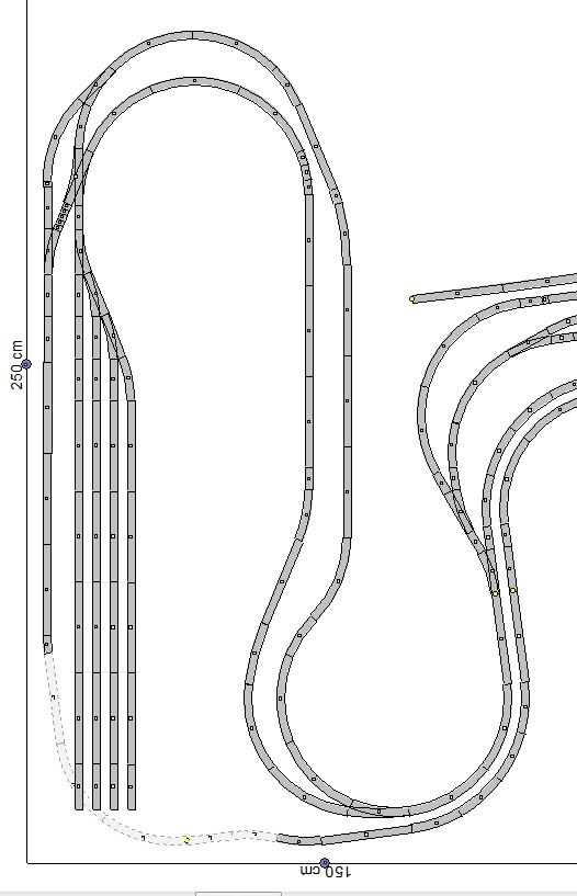

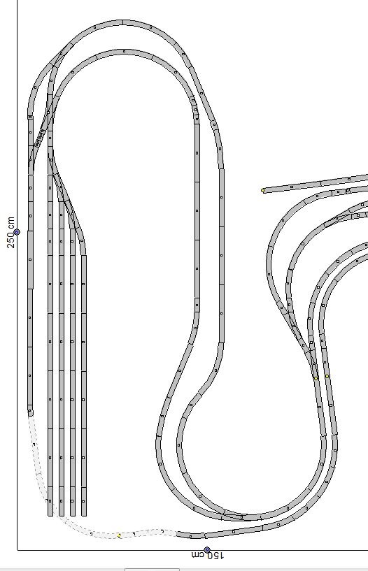

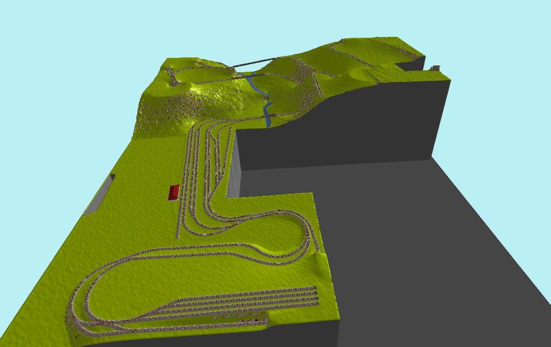

(#29144) benYo91 válasza FriTTz hozzászólására (#29137) Válasz • Feb 2, 2014
Legjobbnak azt találtam, ha a szobának a méreteit töltöm fel, ahová az asztal kerülne. Igazából még semmi sem fix, tehát az asztal dimenziói is teljesen képlékenyek. A gyerekkori játszadozást szeretném folytatni, és kicsit magasabb szintre emelni. Ami biztos, hogy nem csak a vasútra szeretném kiélezni az asztalt, hanem a terepre is. Tehát valami dioráma jelleget is csempésznék bele, mert az a fajta "mókolás" is nagyon érdekelne.
Akkor... ami a lényeg, a sötétebbik szürke részre mindenképp teli asztal kellene, ugyanis azon a részen van egy 3-4 centis szintkülönbség a szobában, és szeretném elkerülni az aljzatbetonozást.
Jaigen, talán a legfontosabb... analóg BTTB
És persze semmi sem leszólás/beszólás... most kezdtem a dolgot, a Profiktól meg mindenki szeret tanulni!
asztal 1-10.pdf
