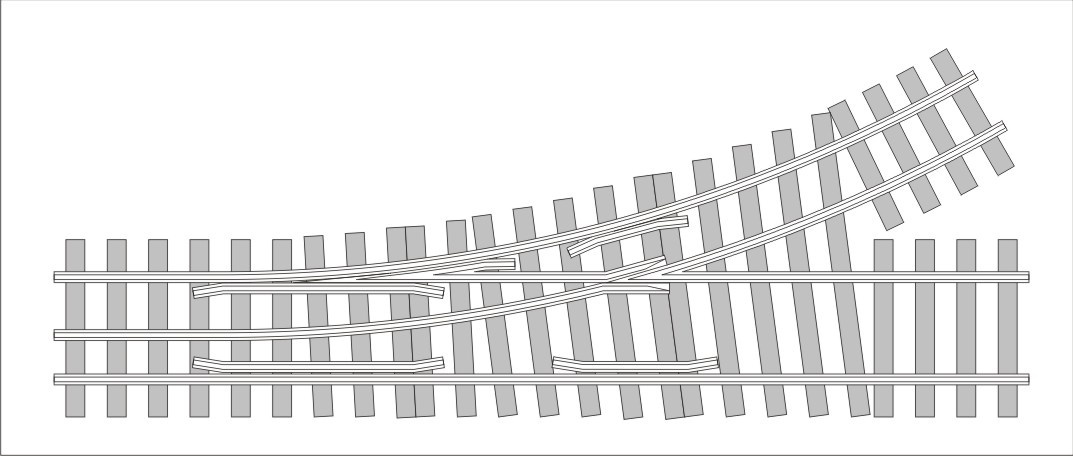

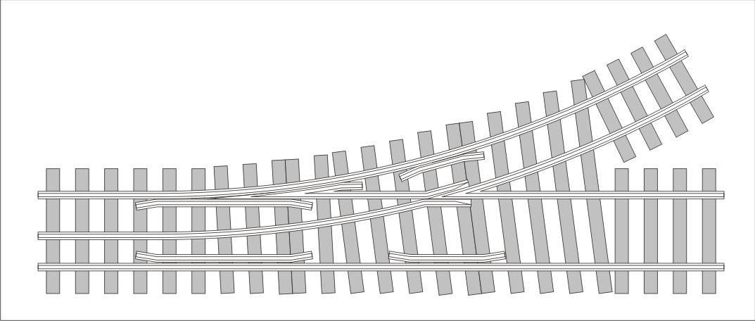

(#28782) baker6600 hozzászólása Válasz • Jan 25, 2014

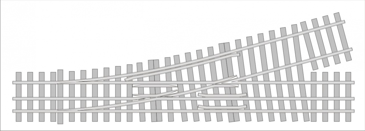

Váltógyártó, ezekről a képekről megvan a pdf fájl esetleg?
Illetve ha megvan, a kitérés tükrözve kellene. Segítenél vele?
Előre is köszi.
(#28811) Váltógyártó válasza baker6600 hozzászólására (#28782) Válasz • Jan 26, 2014
Bocs, de ezeket nem tudom odaadni, nem lenne korrekt a gazdájukkal szemben.
De ha ügyes vagy, egy grafikai programmal ki tudod nyerni a megfelelő infót a képekből!

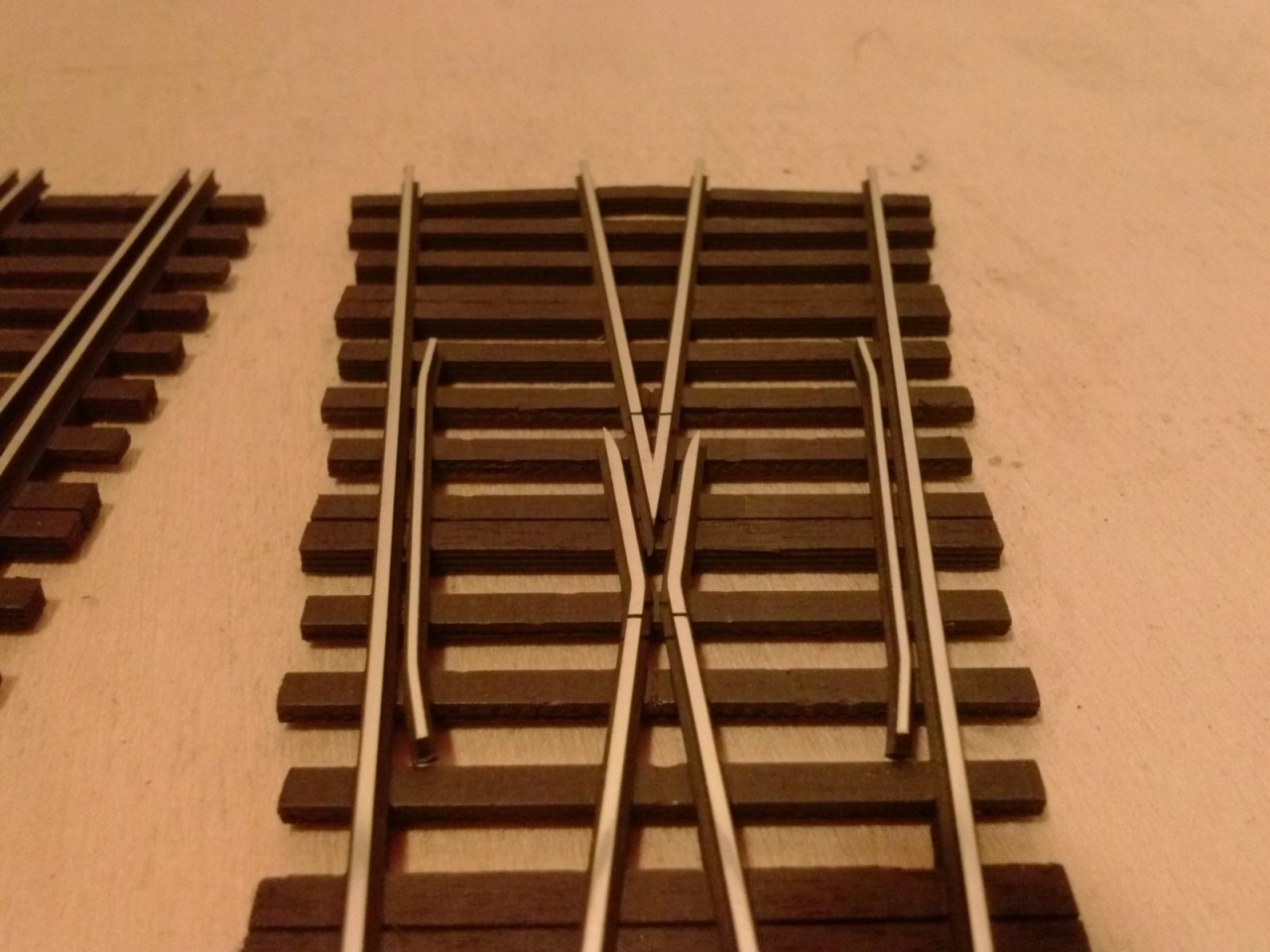

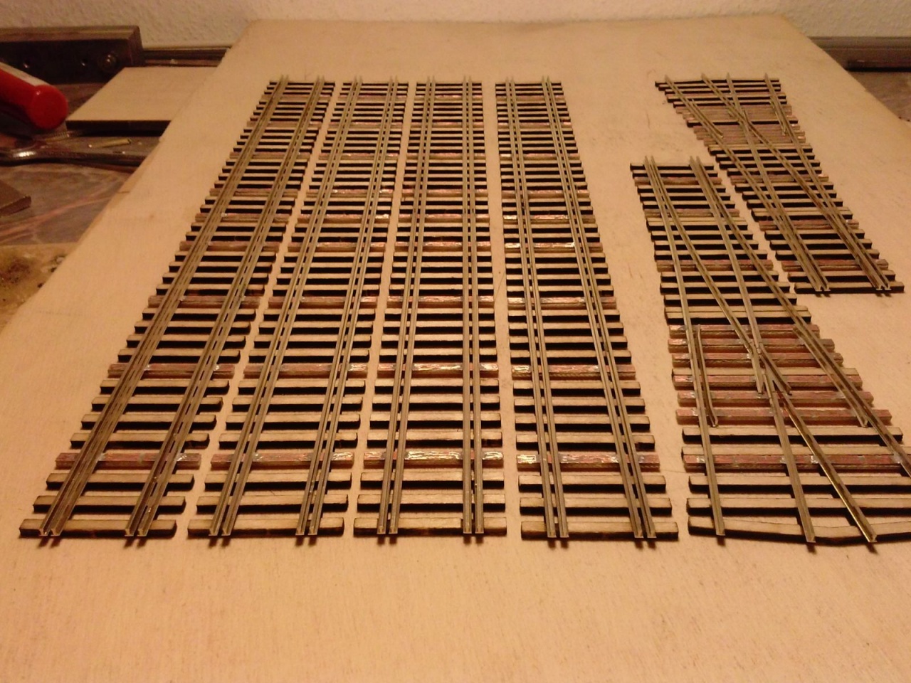

(#28812) Váltógyártó hozzászólása Válasz • Jan 26, 2014

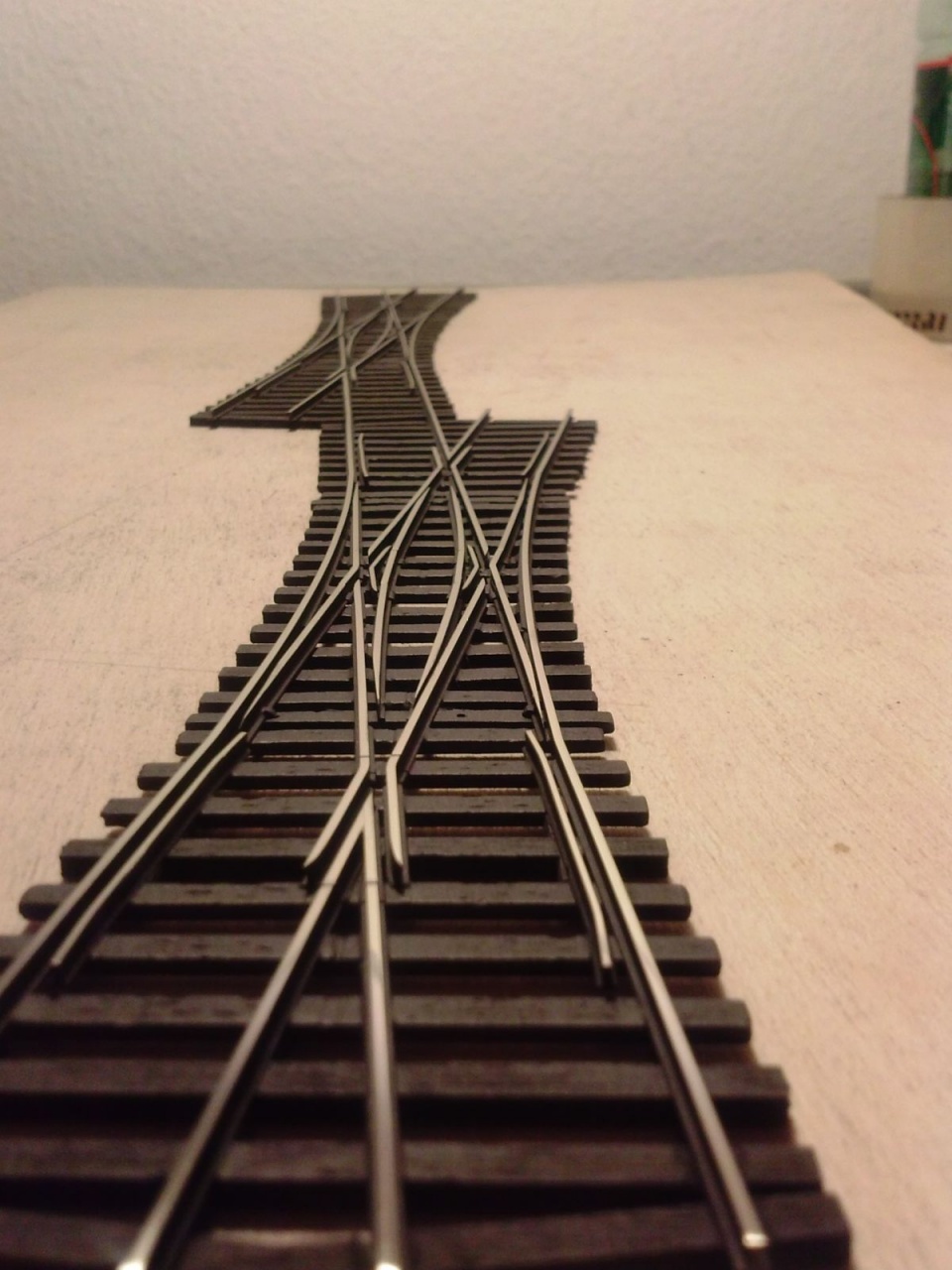

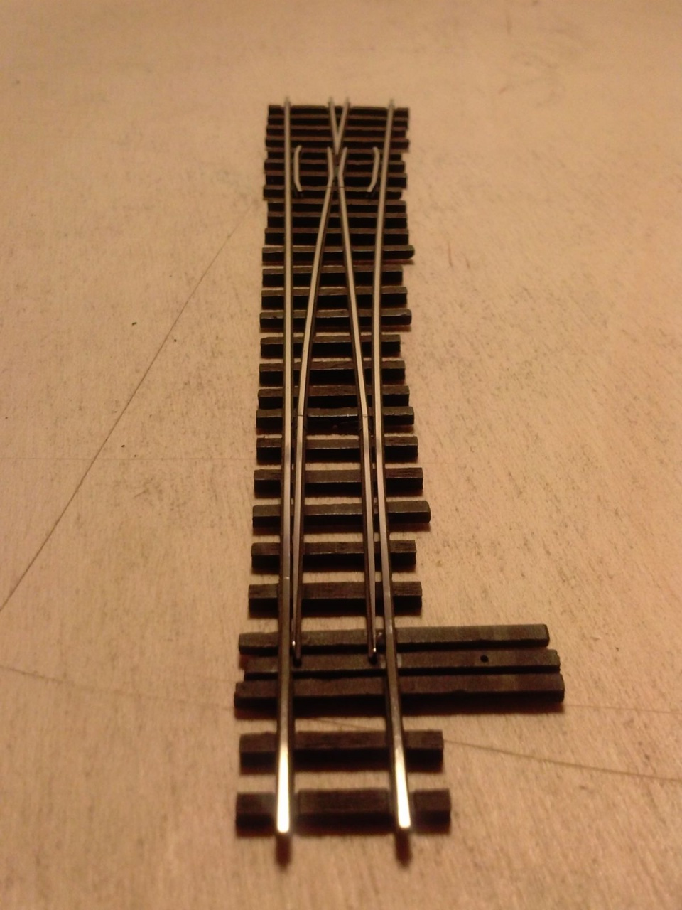

H0 12°-os vágányfonódás, és 1,2m egyenes vágány:

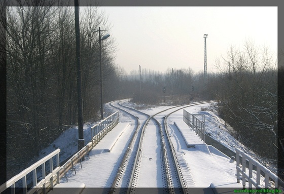

(#28814) FriTTz válasza Váltógyártó hozzászólására (#28812) Válasz • Jan 26, 2014

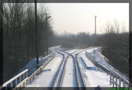

Itt valamit nem értek!
H0 fonódik H0-val a kép alapján?
(#28815) reszelozsir válasza FriTTz hozzászólására (#28814) Válasz • Jan 26, 2014
Úgy tűnik, mint a leendő villamos Budán a Margit-híd alatt.
(basszus, éjszakás voltál? )
(#28816) róbertke válasza FriTTz hozzászólására (#28814) Válasz • Jan 26, 2014
Létezik ilyen a valóságban is, hogy két normál nyomtáv fonódik egymással, pld: - Városi villamos vasút a főutcán v. keskeny utcán így megy keresztül, két drága váltó kihagyása nélkül. Itt ez ha jól tudom hídon fog keresztül menni. Most hirtelen csak a Lisszaboni villamost találtam: Bővebben: Link
(#28827) Váltógyártó válasza FriTTz hozzászólására (#28814) Válasz • Jan 26, 2014
Róbertke megadta a választ.

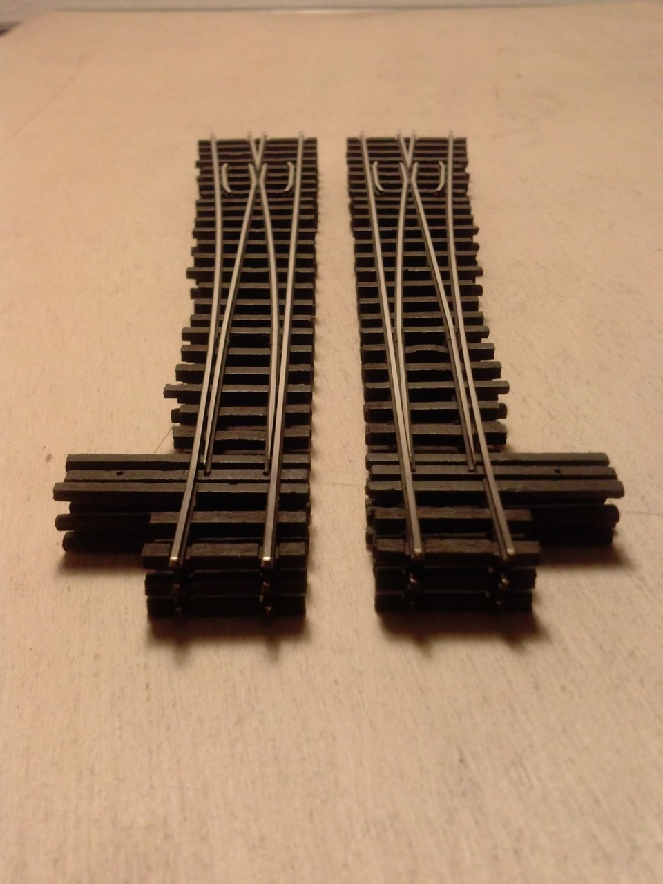

(#28847) róbertke válasza reszelozsir hozzászólására (#28844) Válasz • Jan 26, 2014

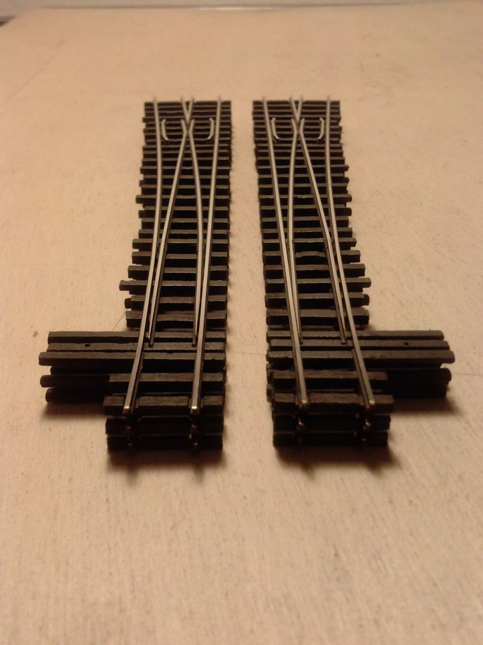

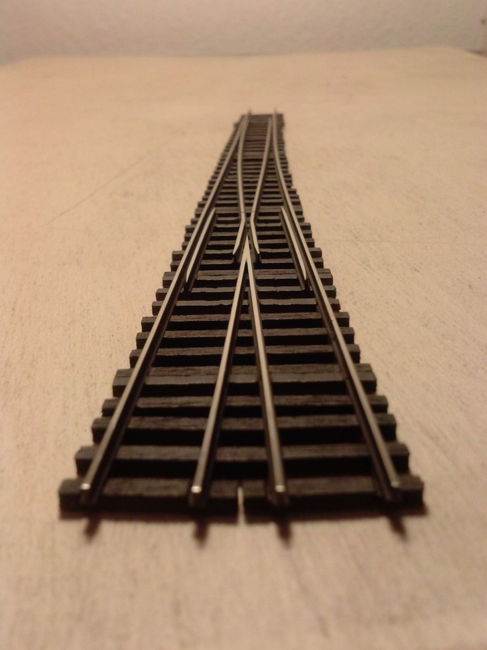

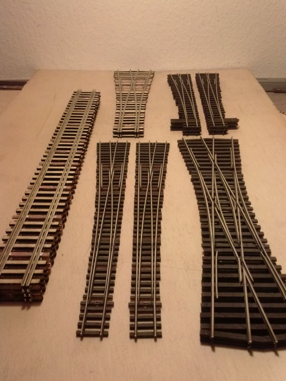

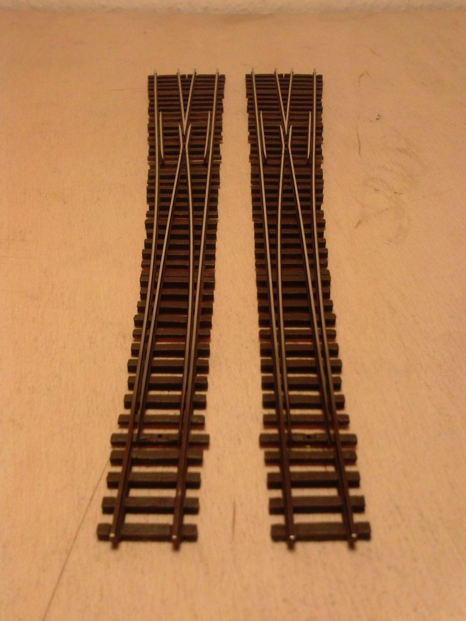

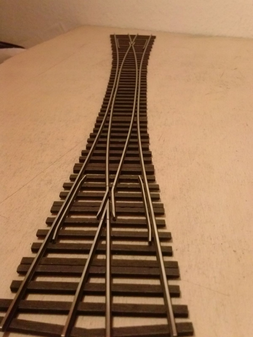

(#28858) Váltógyártó válasza Váltógyártó hozzászólására (#28402) Válasz • Jan 26, 2014

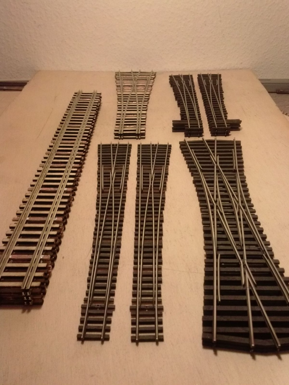

Elkészültek az angolok...

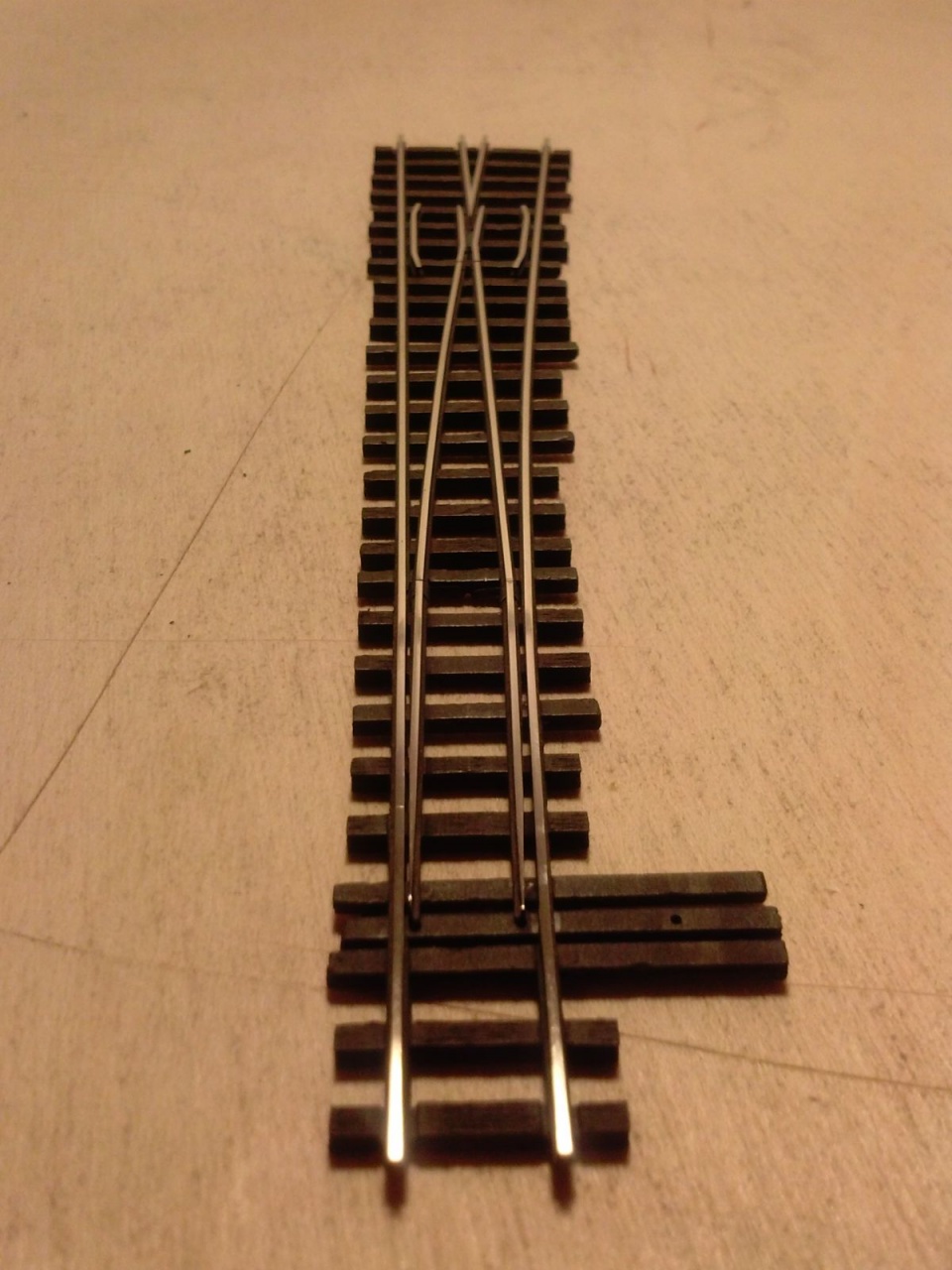

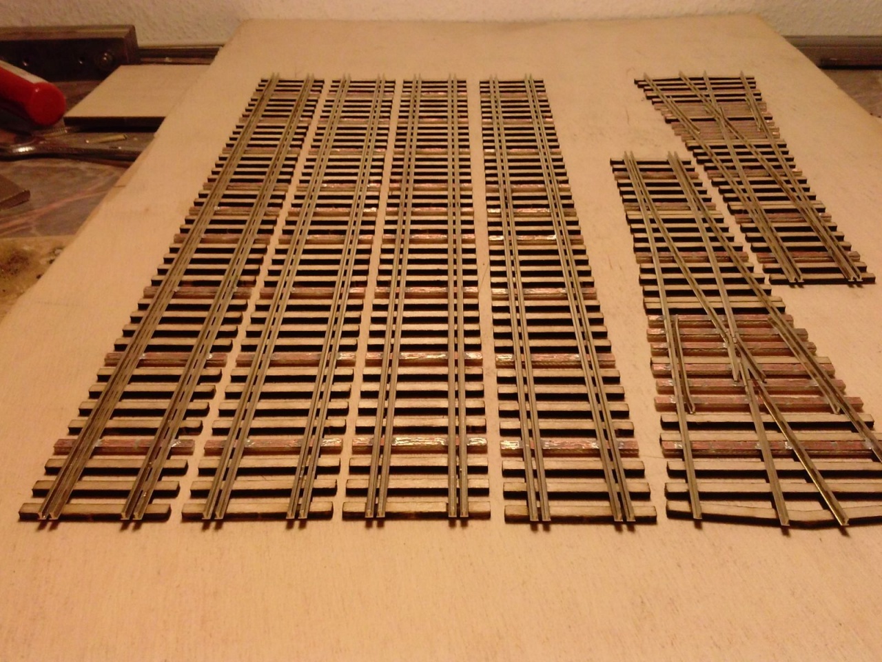

(#28859) Váltógyártó válasza Váltógyártó hozzászólására (#28858) Válasz • Jan 26, 2014
Még...
(#28860) Váltógyártó válasza Váltógyártó hozzászólására (#28501) Válasz • Jan 26, 2014
A H0e váltók is...
(#28861) Váltógyártó válasza Váltógyártó hozzászólására (#28595) Válasz • Jan 26, 2014

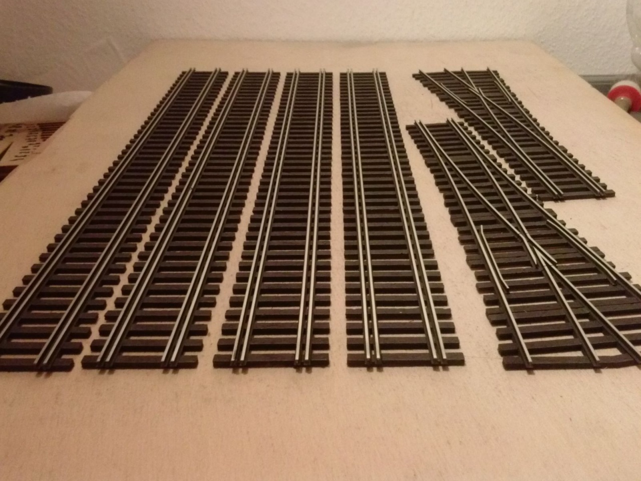

Az N-es XIII-as váltó is...

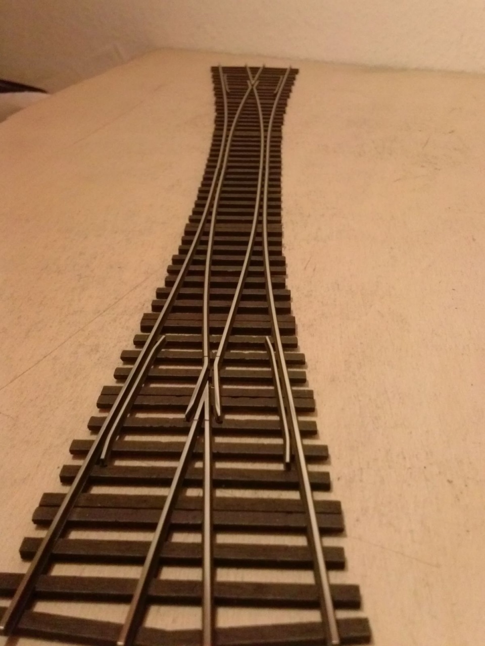

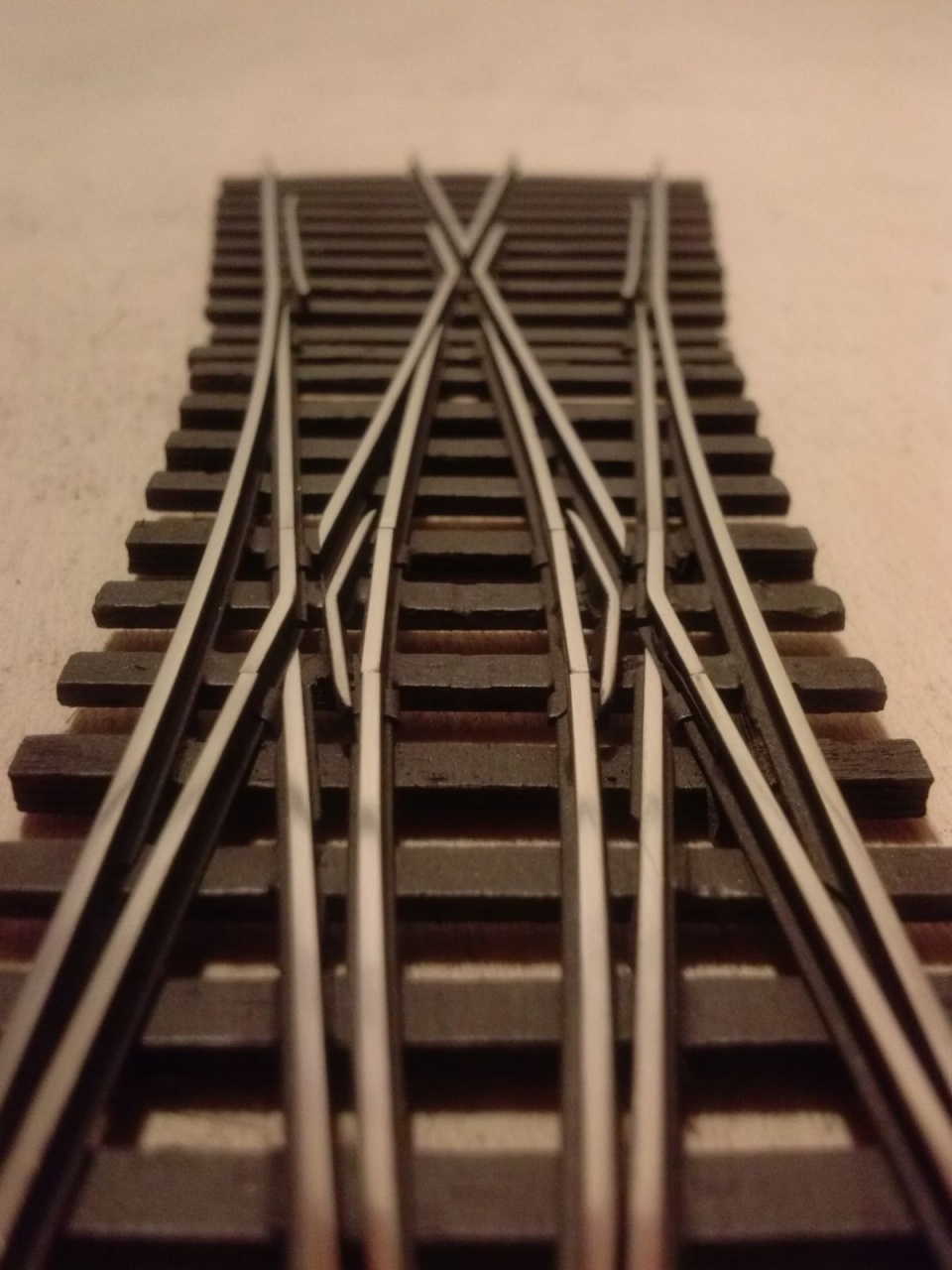

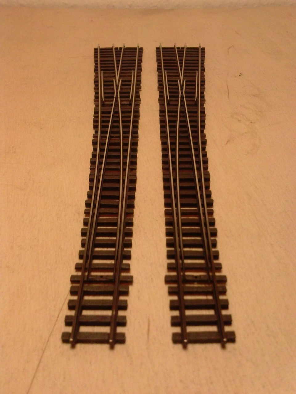

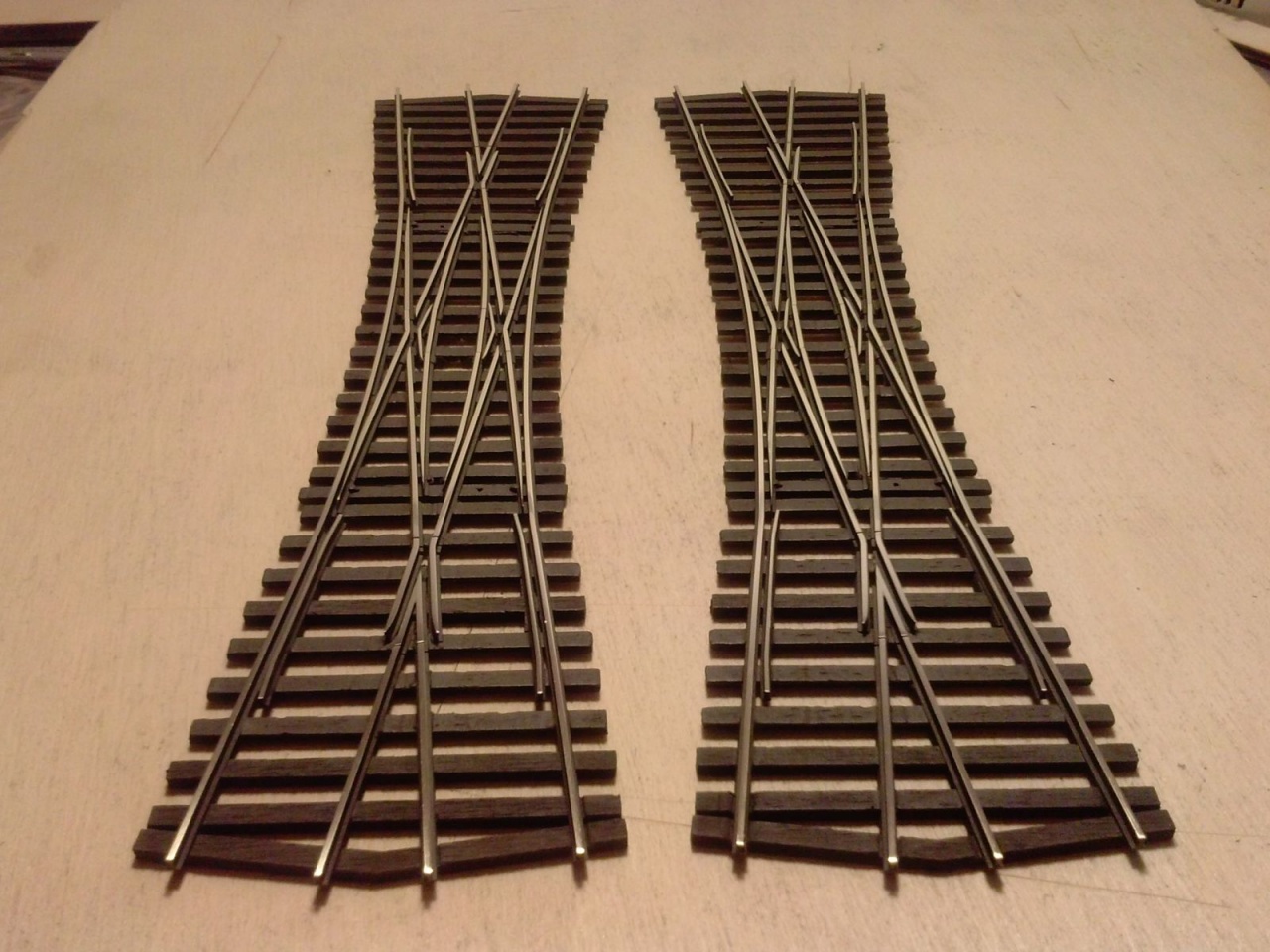

(#28863) Váltógyártó válasza Váltógyártó hozzászólására (#28812) Válasz • Jan 26, 2014
És felkerültek a talpfák a H0 fonódásra...
(#28864) Váltógyártó hozzászólása Válasz • Jan 26, 2014
A hét végén nagyüzem volt!
(#28893) HOTotya válasza Váltógyártó hozzászólására (#28864) Válasz • Jan 27, 2014
Látni a verítéket a hömlöködön... Szépek lettek (szokás szerint) már "csak" be kell építeni...

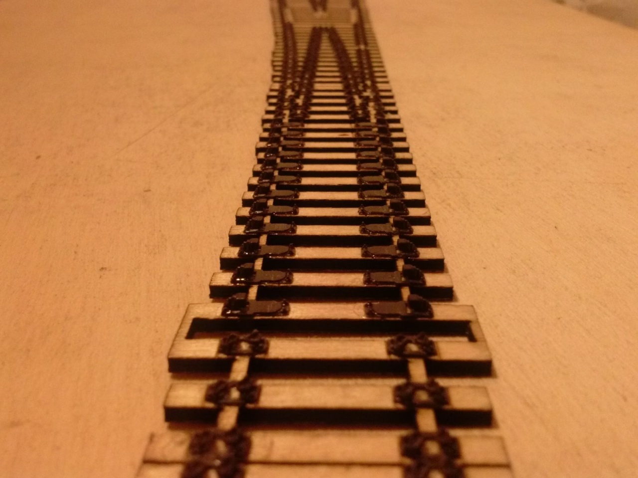

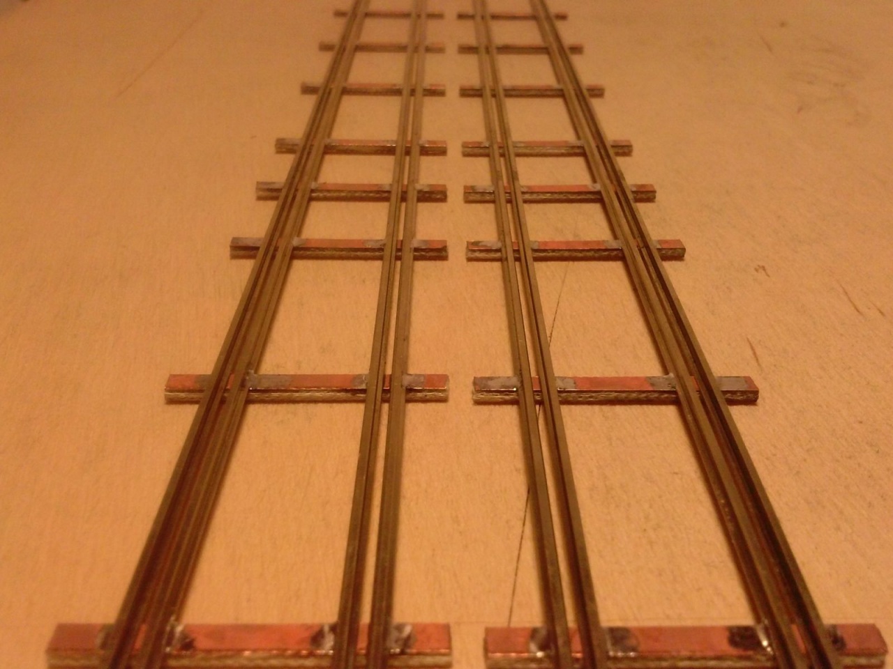

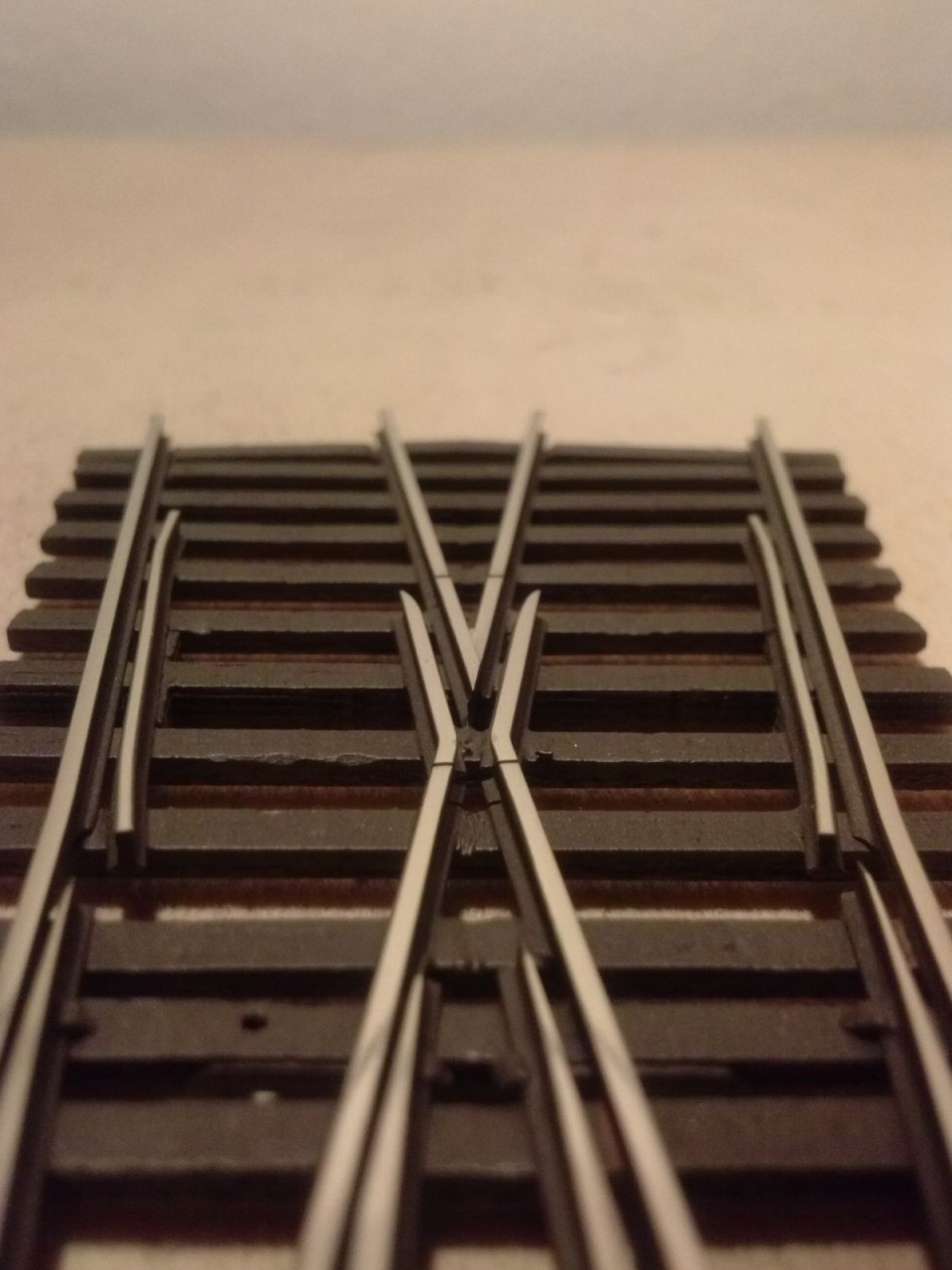

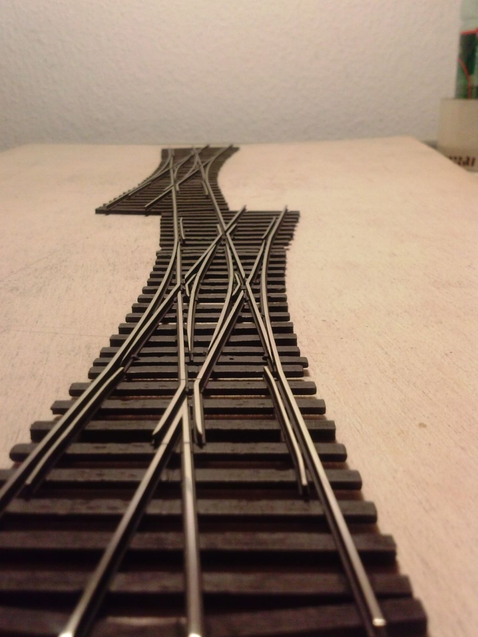

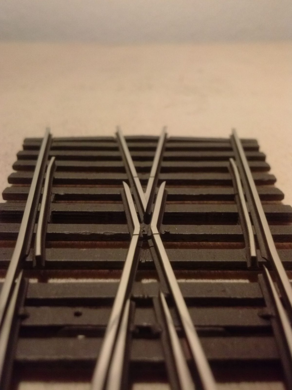

(#29619) Váltógyártó válasza Váltógyártó hozzászólására (#28863) Válasz • Feb 11, 2014

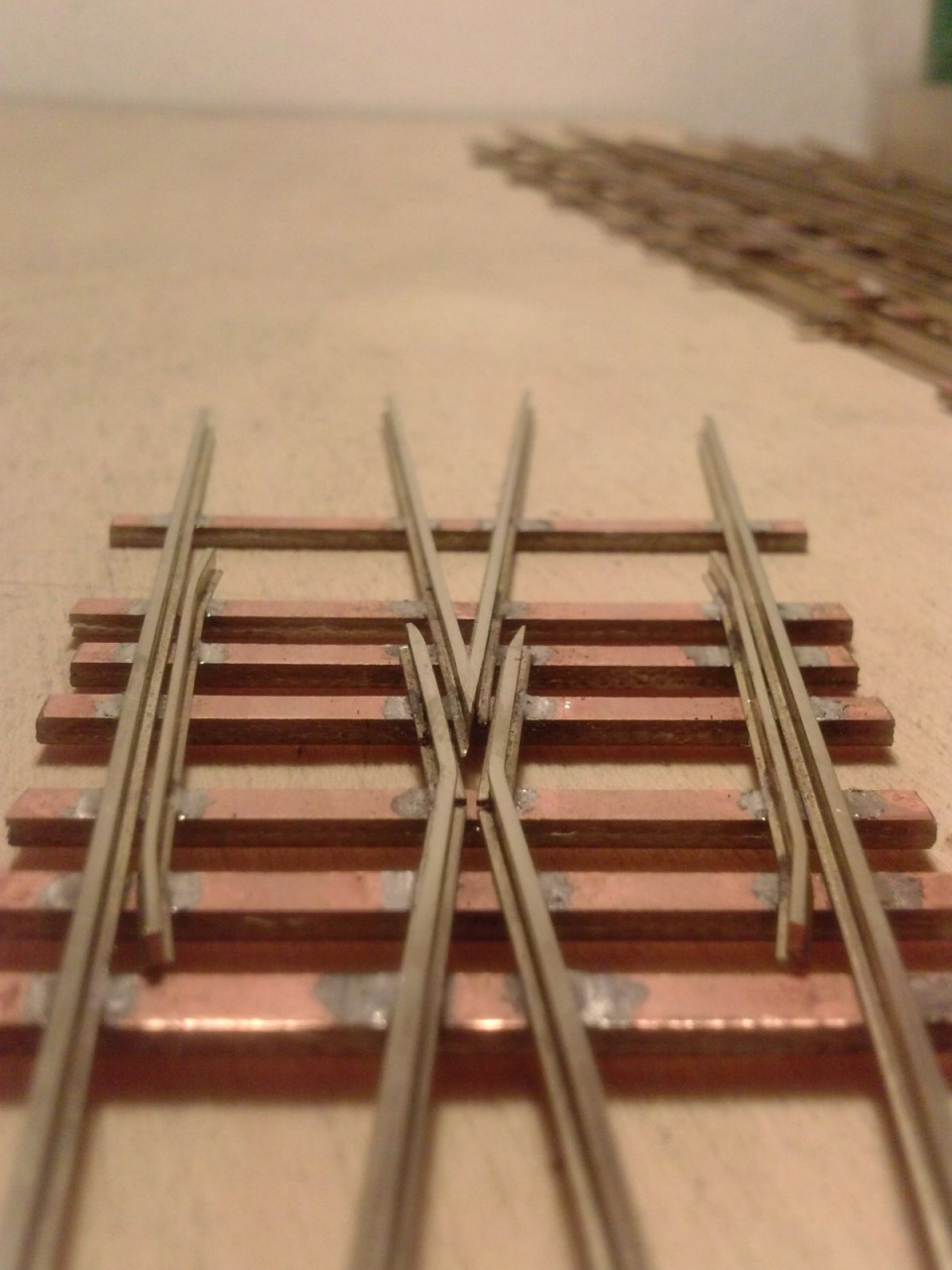

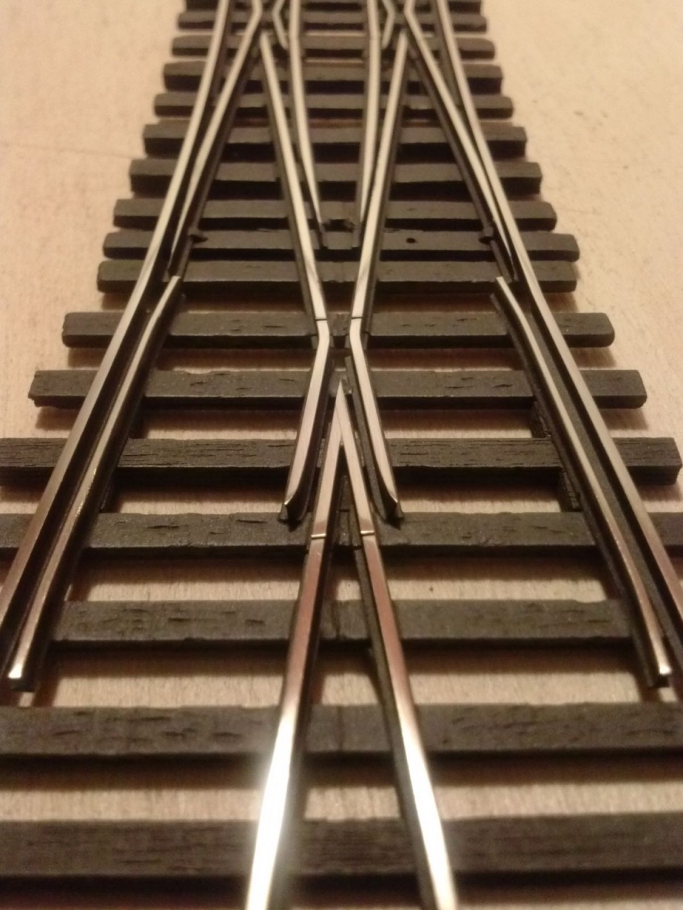

Elkészült a H0 fonódás:

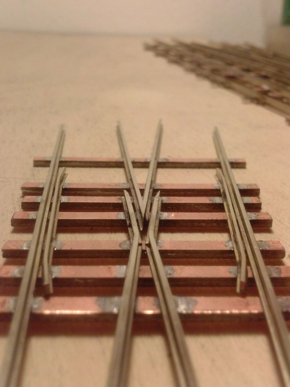

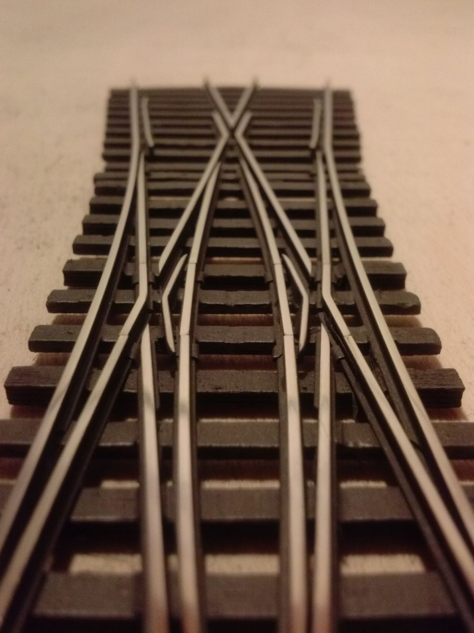

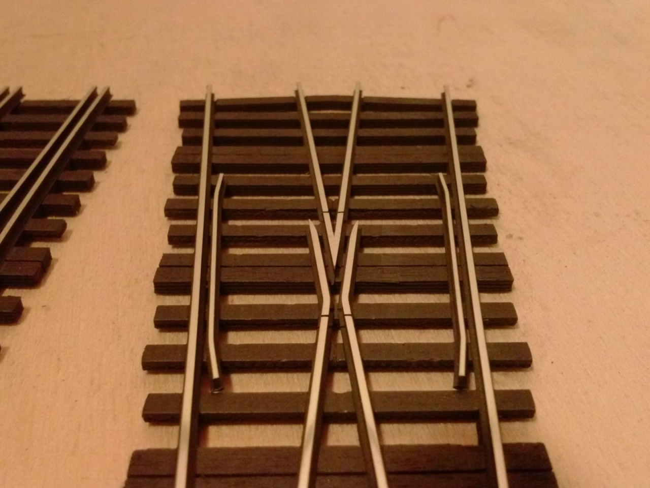

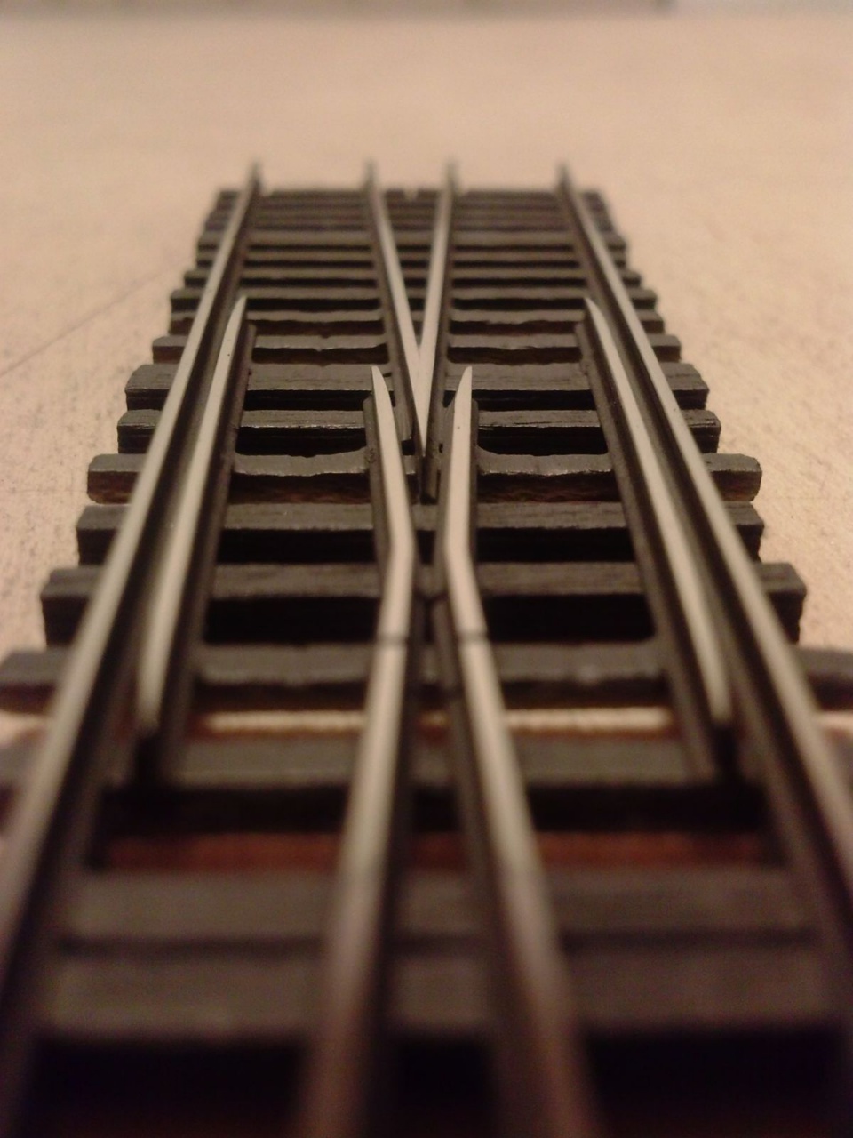

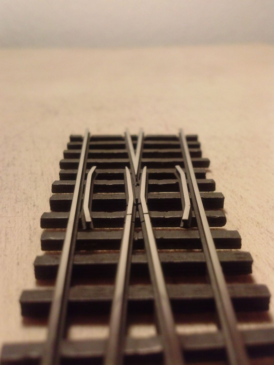

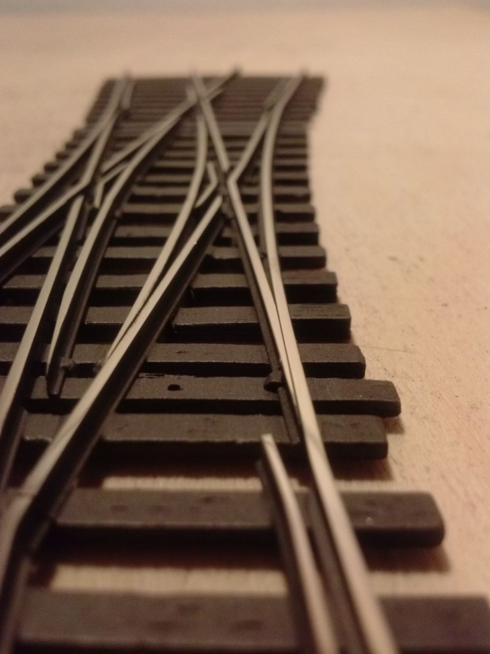

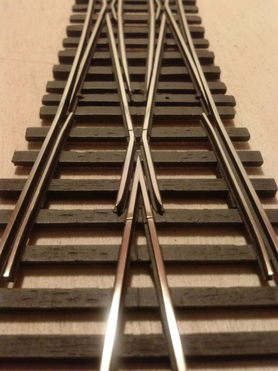

(#29620) Váltógyártó válasza Váltógyártó hozzászólására (#29619) Válasz • Feb 11, 2014
(#29627) Frankye válasza Váltógyártó hozzászólására (#29620) Válasz • Feb 11, 2014
"Csak" a szokásos (csúcs-)minőség! Elismerésem!

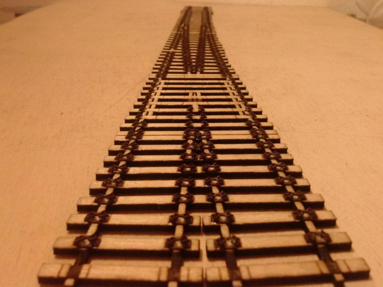

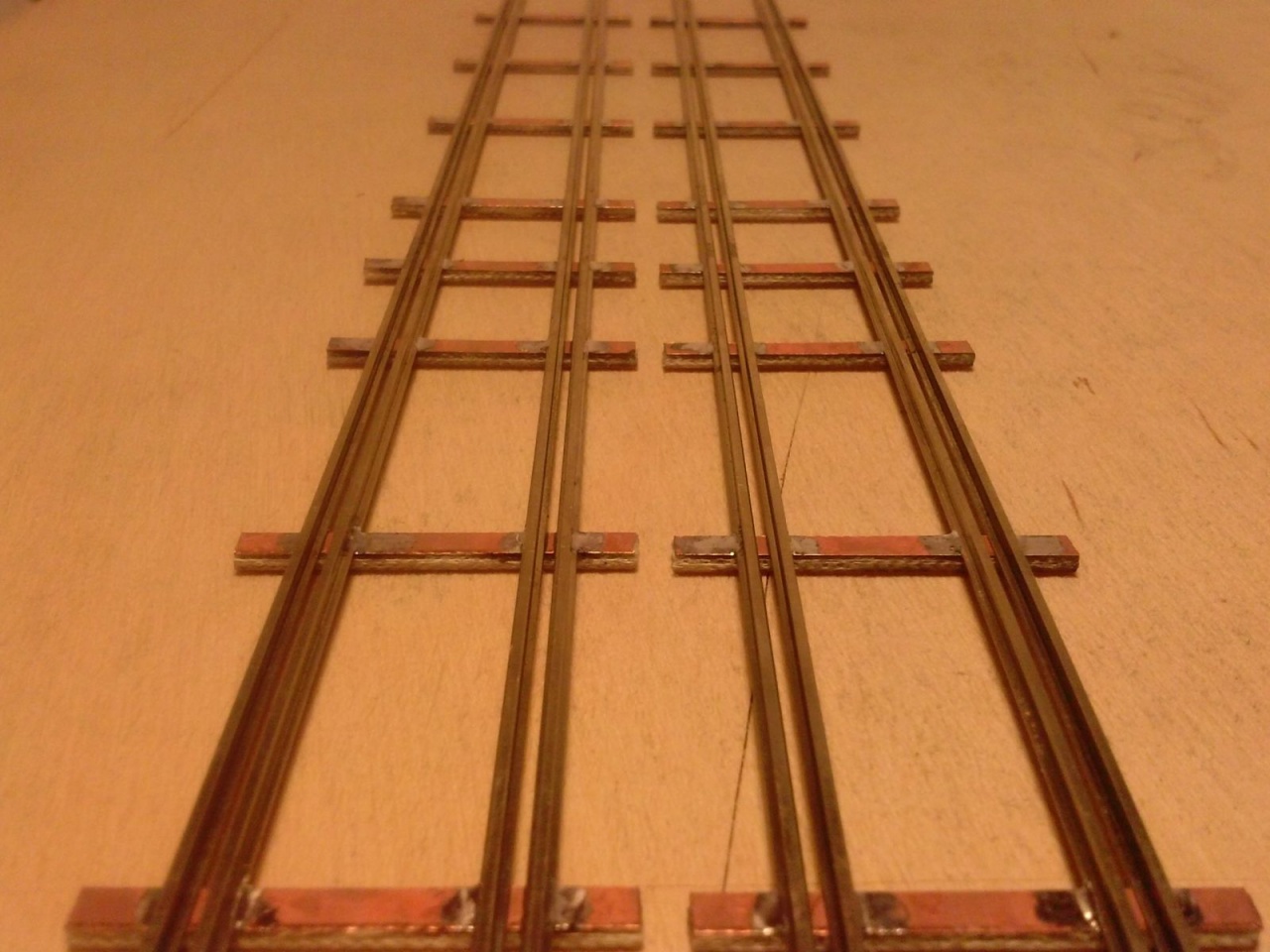

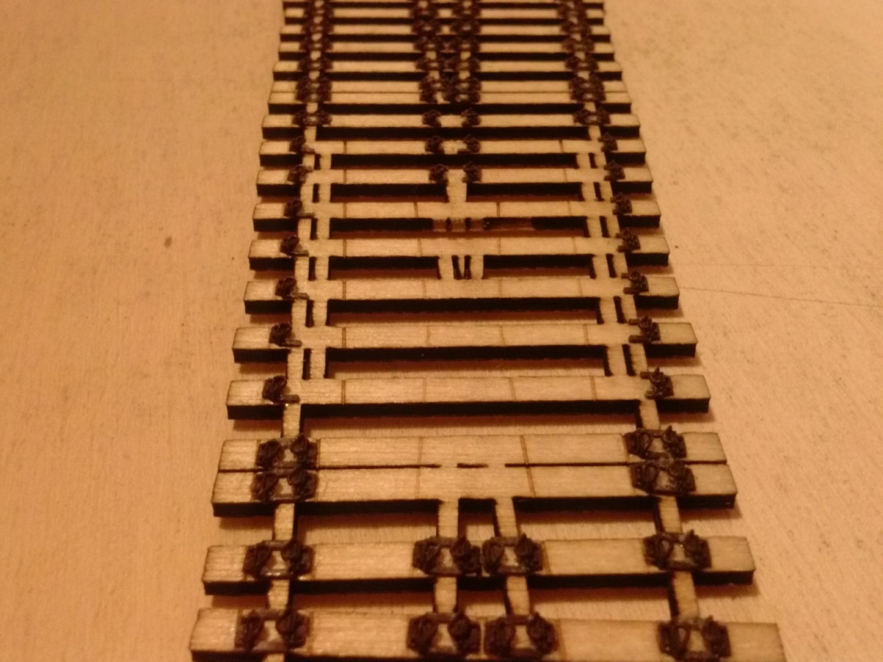

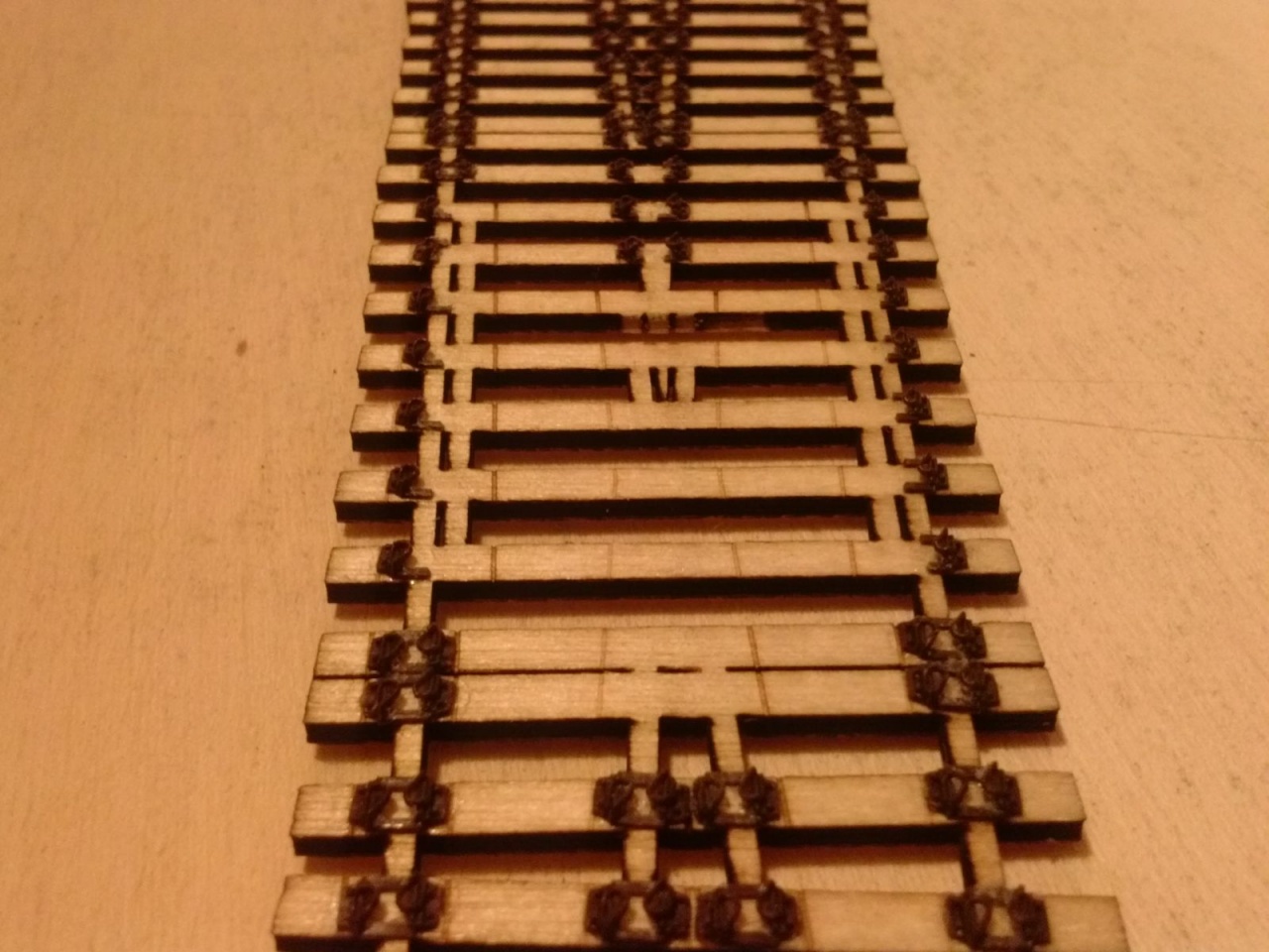

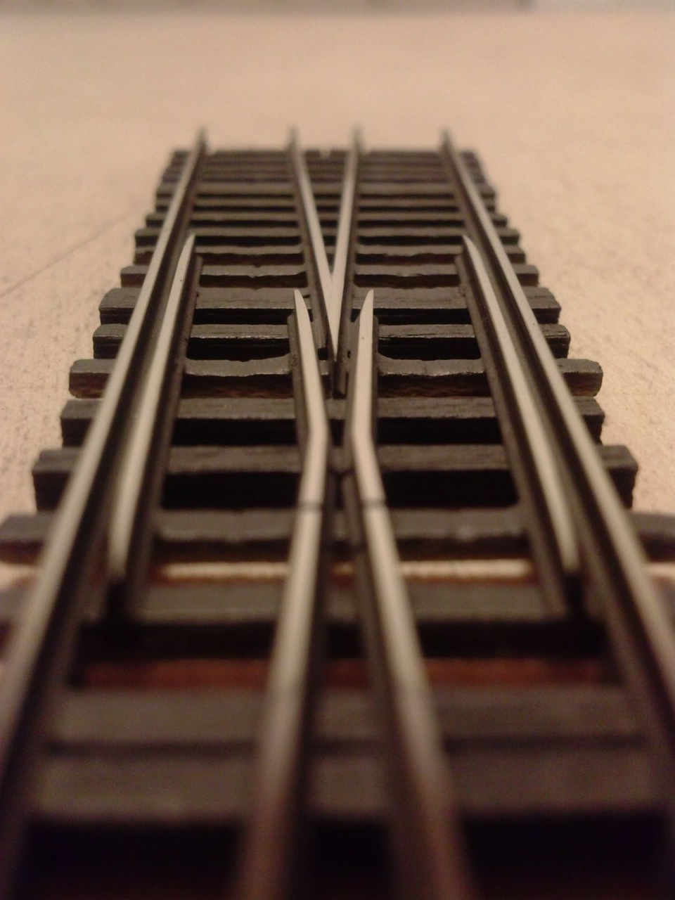

(#29643) Váltógyártó hozzászólása Válasz • Feb 11, 2014
Ilyet még nem csináltam!
A közepét még ki kell találnom!

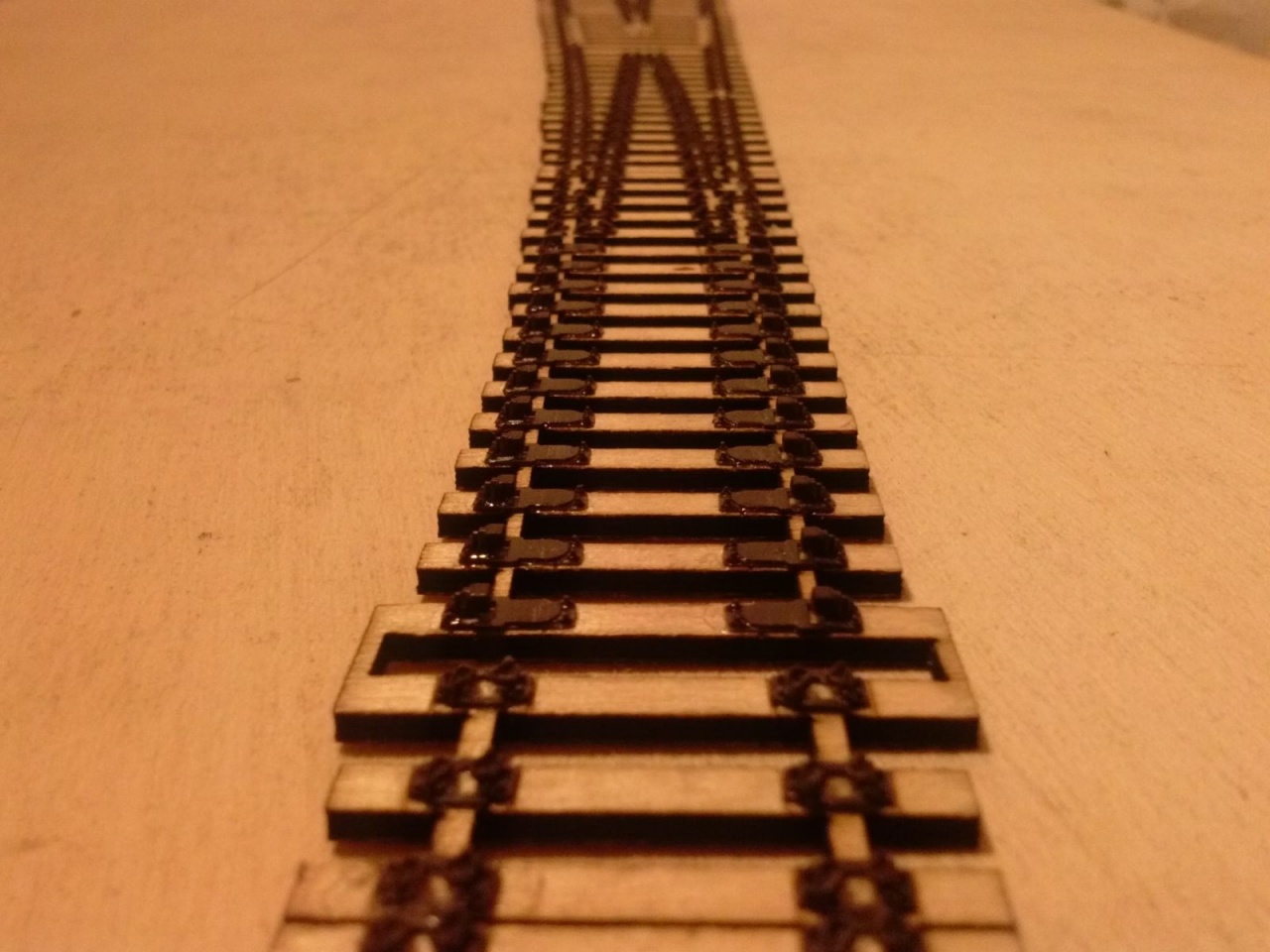

(#29646) Fordítókorongos válasza Váltógyártó hozzászólására (#29643) Válasz • Feb 11, 2014
Szia Váltógyártó!
Azok leszorító elemek?
Hogy rögzítetted a talpfára?
A sínek csak bele lesznek fűzve?
(Egy-két gondolatot az építésről légyszi)
Így első látásra nem túl bizalomgerjesztő,de nagyon ütősen néz ki.
Nekem a nyákra forrasztás stabilabbnak tűnik.
Jó Váltógyártást!
(#29647) Váltógyártó válasza Fordítókorongos hozzászólására (#29646) Válasz • Feb 11, 2014
Stabilabb is, gyorsabb is, könnyebb is, de ha így kérték...
Ezek PECO sínkötések egyszerűen egy teli talpfarácsra ragasztgatva jóféle pillanatragasztóval, és utána bele kell fűzni a síneket. Iszonyat türelemjáték!
