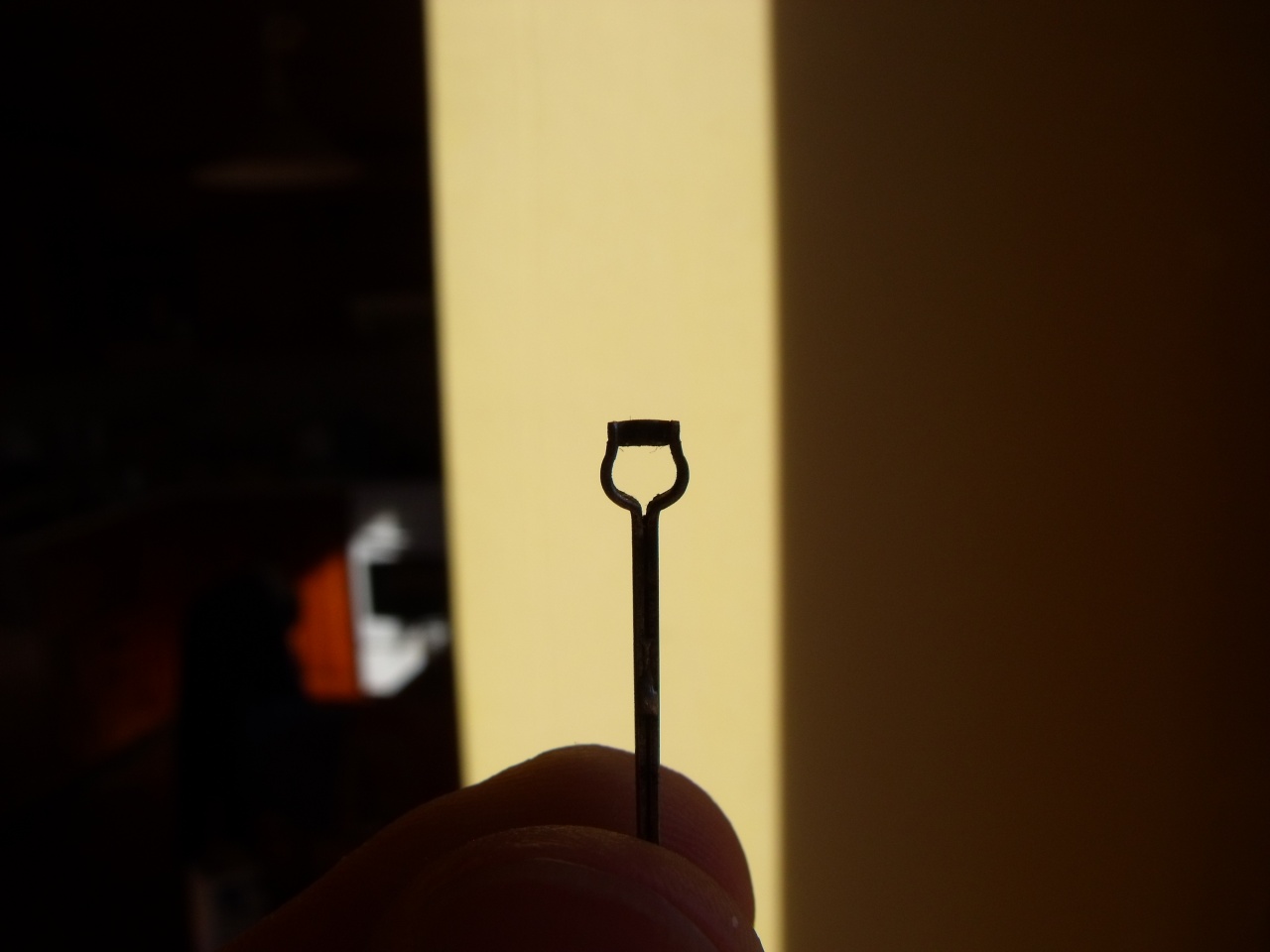

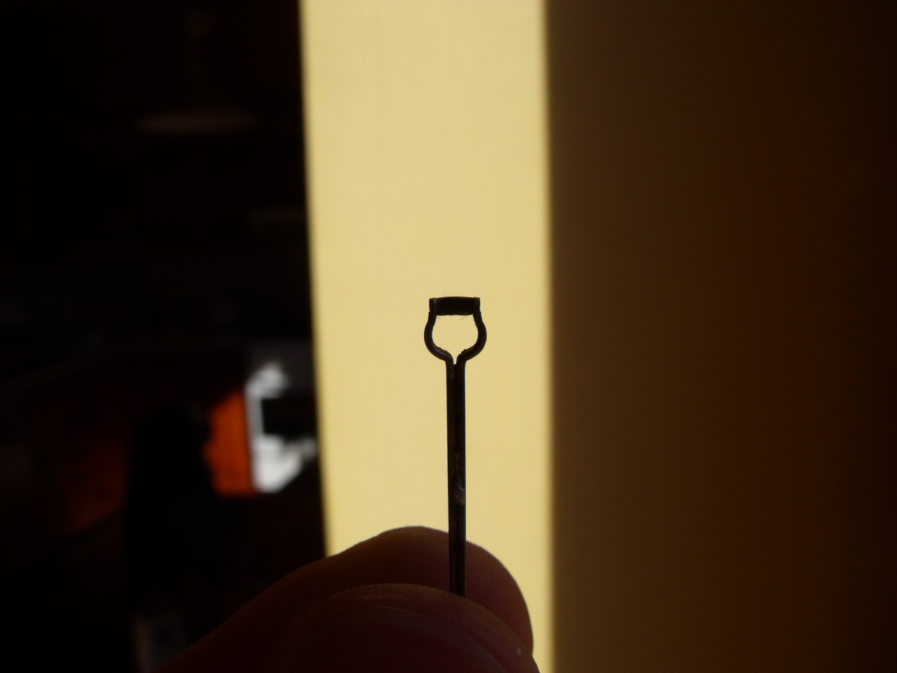

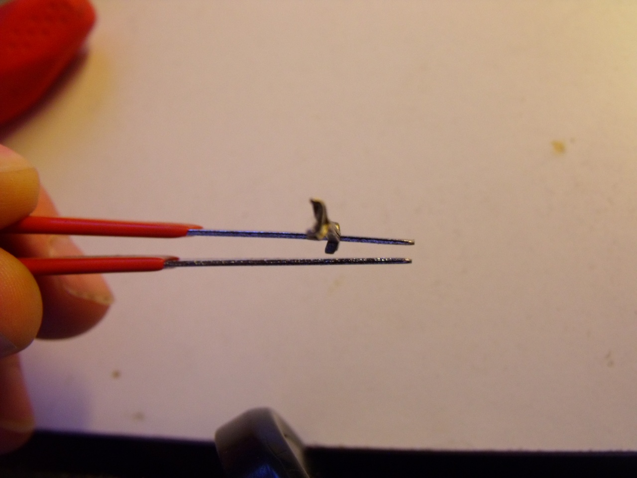

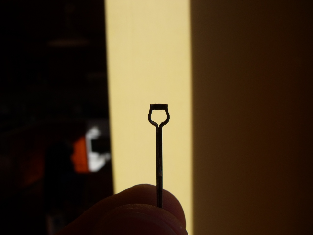

(#29800) reszelozsir válasza gHostmaTT hozzászólására (#29792) Válasz • Feb 15, 2014
Szia! Előkaptam egyet, remélem látsz rajta mindent, amit akarsz. Méretei: a két lehajló rész 1mm, az összekötő rész 2,5mm, a "patkó" legszélesebb része 3mm, a hossza 4mm.

(#29802) gHostmaTT válasza reszelozsir hozzászólására (#29800) Válasz • Feb 15, 2014
Köszönöm a fotókat, így már látom mi nem jó. Közben kaptam szervizes időpontot is, valószínű ez lesz a sorsa a mozdonynak, rábízom a nálam ügyesebbekre.

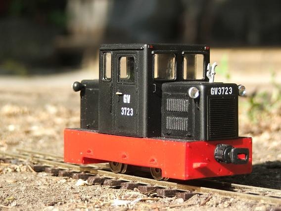

Az iránt érdeklődnék, hogy ha keskeny nyomtávú, kimondottan iparvasutat is szeretnék a "nagyvasút" mellé, akkor melyiket válasszam? TTe, TTm.
Ilyesmi mozdonnyal, csillékkel vagy rönkszállító vagonokkal.

(#29885) Lezlinilzen válasza baker6600 hozzászólására (#29872) Válasz • Feb 16, 2014
Én az 1000 mm-est választottam, igaz már nem működő vasútként, de a 750 mm-es lesz az igazán jó választás.
1000 mm-es
Ezen a linken pedig kedvedre válogathatsz a 750 mm-es kis gyönyörűségek között.

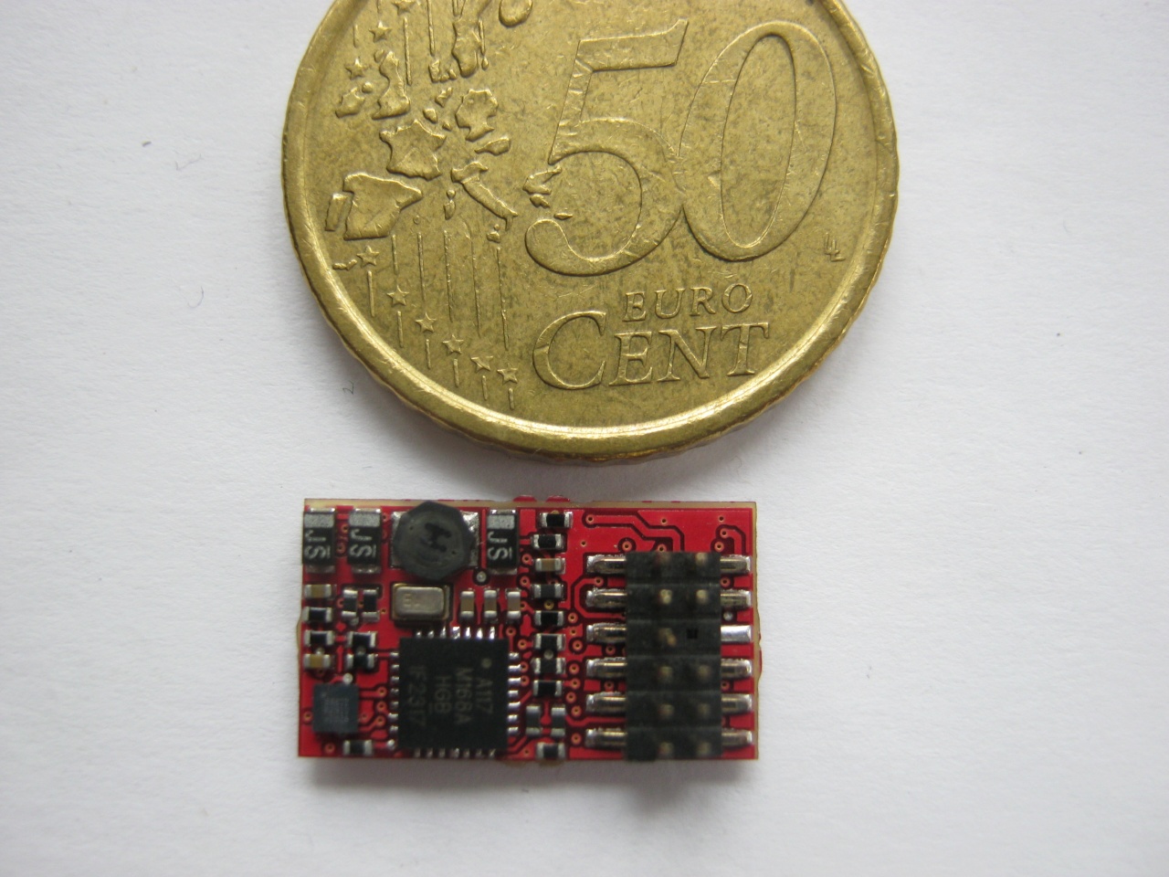

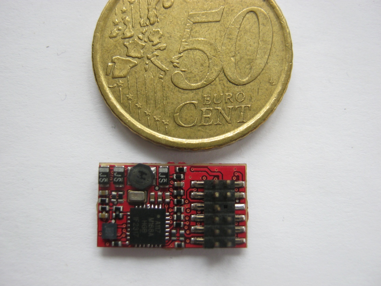

(#29922) csíkosháTTú hozzászólása Válasz • Feb 17, 2014
Uraim!
Elkészült a Tran SL76-P12 hangdekóder. Minden olyan Tillig modellbe beépíthető, amiben PLUX12 aljzat van. Majd fotózok is, de, akik már ismerik a DCX51-P12-es sima dekódert, akkor azok egy annál valamivel kisebb dekódert képzeljenek el.
(#29929) DinoTT válasza csíkosháTTú hozzászólására (#29922) Válasz • Feb 17, 2014
Ebben már kicsit hosszabbra hagyták a tüskéket?
(#29932) csíkosháTTú válasza DinoTT hozzászólására (#29929) Válasz • Feb 17, 2014
Ez a proto példánya, ezen 3,5mm a hosszuk, ami teljesen meg is felel a PLUX12 előírásainak. Tillig gépekkel nem is lesz gond ezzel sem. A gond oTT lehet, ha PLUX16, vagy 22 aljzatba teszi az ember fia (22 nincs a méretünkben, a H0 ROCO és PIKO PLUX22 aljaztaiba meg bemegy rendesen.) De iTT is csak a PIKO követte el azt a bakit, hogy "alulra" szereli az aljzatot a NYÁK lemezen, nem az alkatrész oldalra, és az amúgyis vastag (1,5mm) panel ezen méretével meg kéne növelni a PLUX12-es tüskék hosszát. Csak akkor meg a gyanútlan Tillig-es felhasználók lennének bajban, ha nem csípnének le belőle.
(#29935) sunocske válasza csíkosháTTú hozzászólására (#29932) Válasz • Feb 17, 2014
Hosszabbra hagyni és beletenni egy figyelmeztető cetlit?
Oké, abbahagyom
(#29936) reszelozsir válasza wolfchild hozzászólására (#29894) Válasz • Feb 17, 2014
Roppant korrekt eladónak tűnik... Ez egy másik tőle. Egy ezressel többért újat kapni aminek meg van minden ütközője és valóban nagyon szép állapotban van. Sajnálom azt a palimadarat, aki ezekbe belefut... Bővebben: Link
(#29939) csíkosháTTú válasza sunocske hozzászólására (#29935) Válasz • Feb 17, 2014
Mhhh...
1,27mm lábtávolság, ezt kéne lerövidítenie az "egységsugarú" modellezőnek. Nekem nem gond, meg párunknak iTT, de...

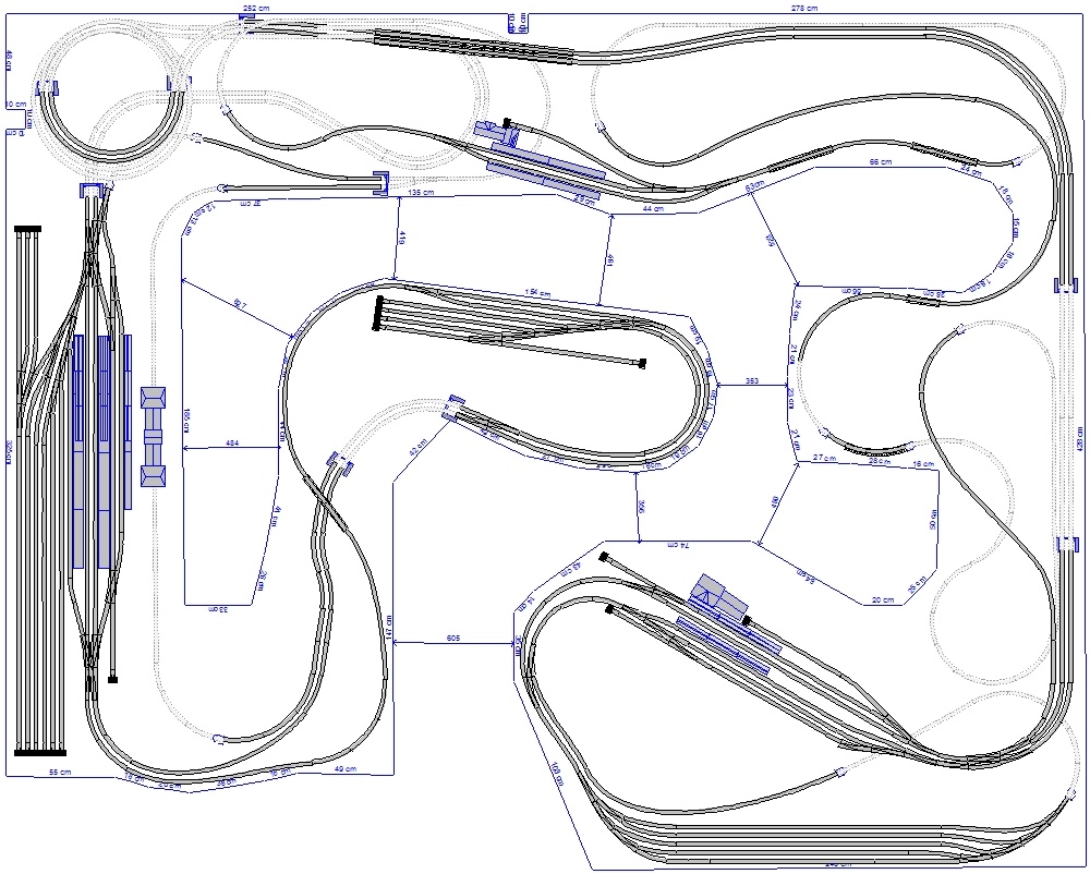

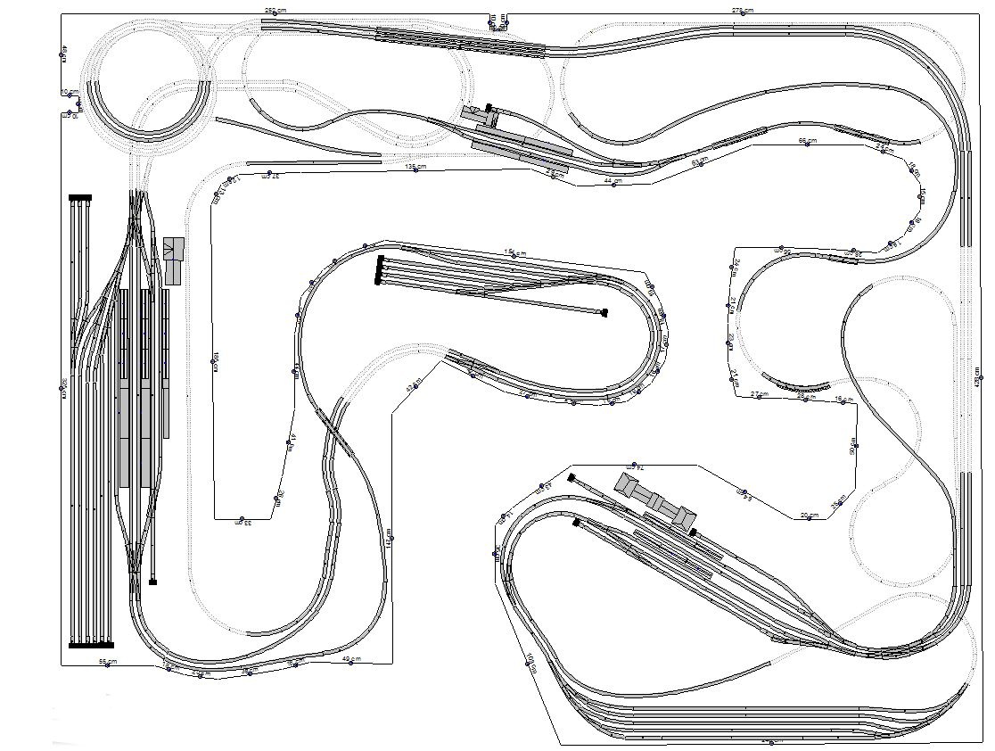

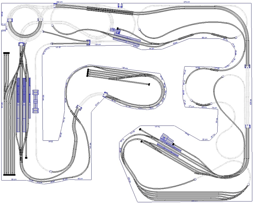

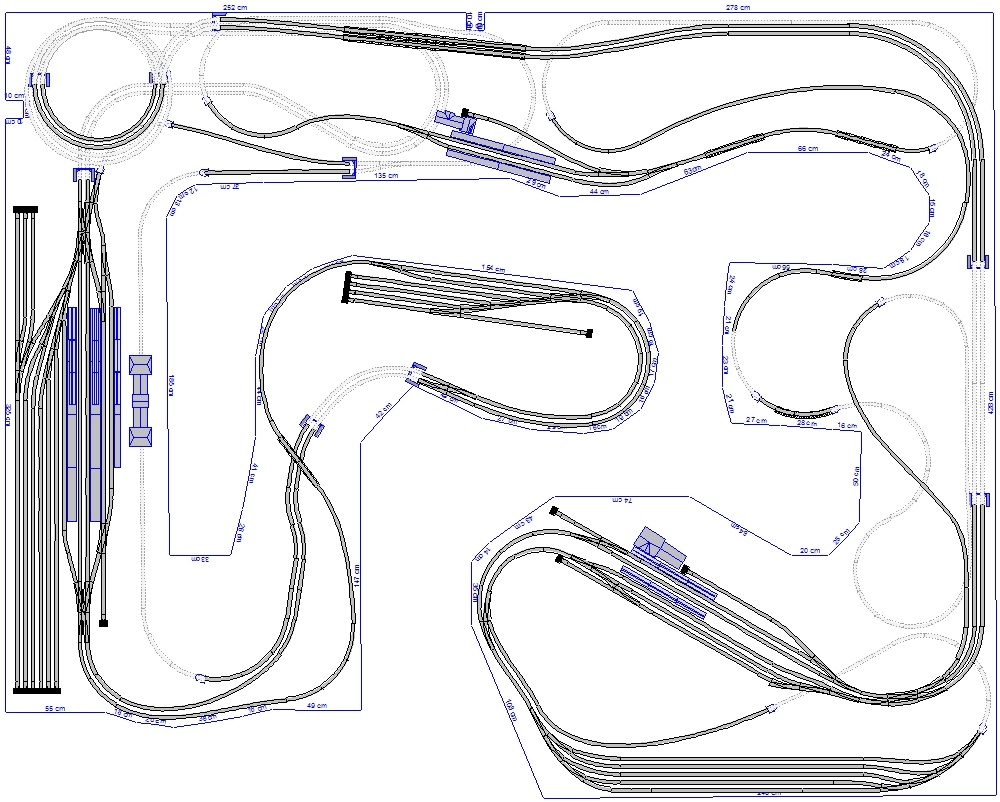

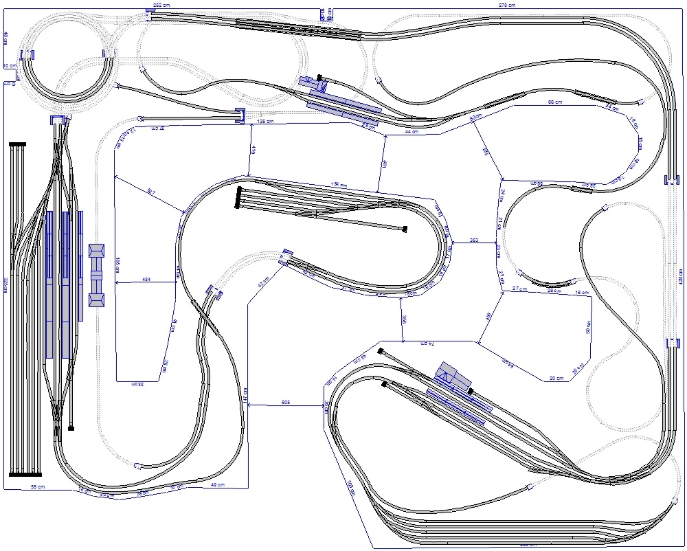

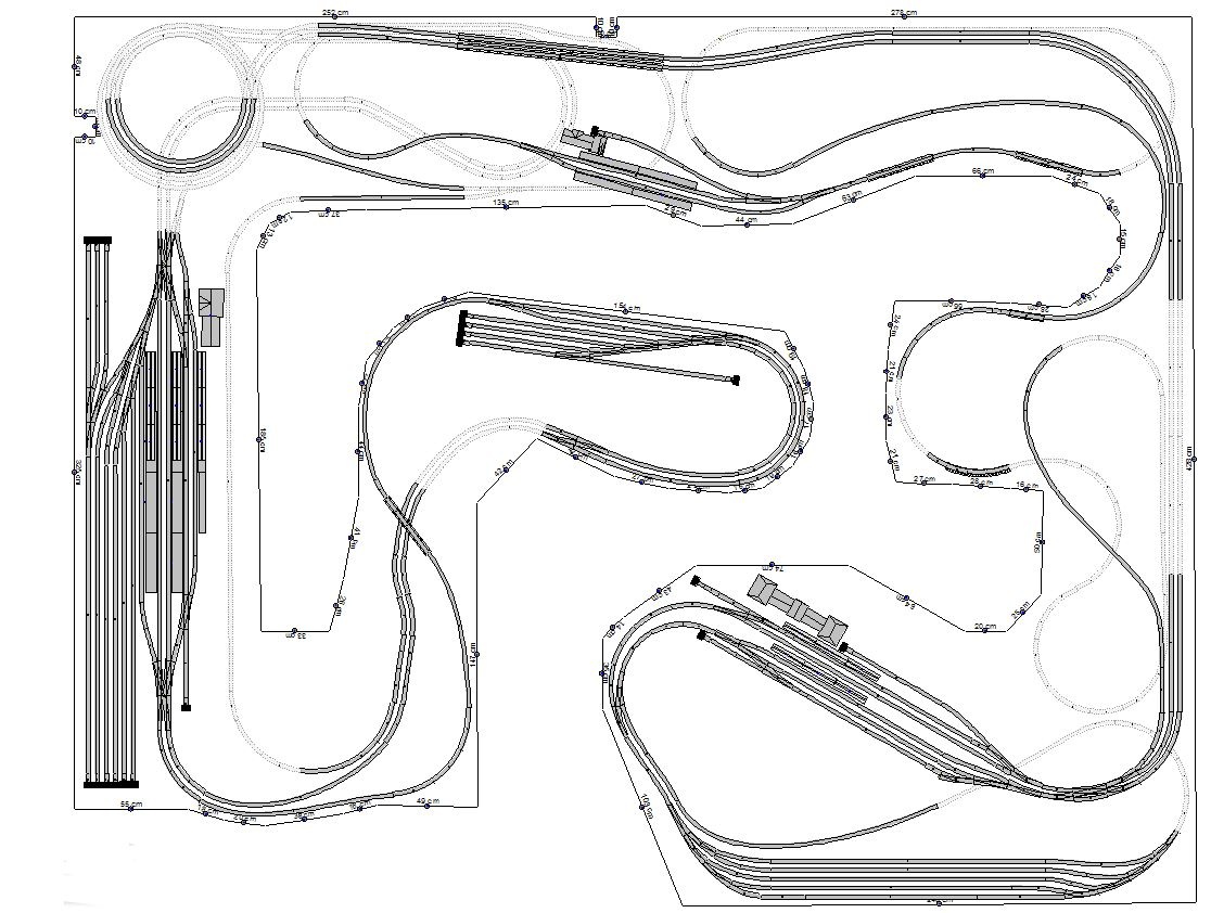

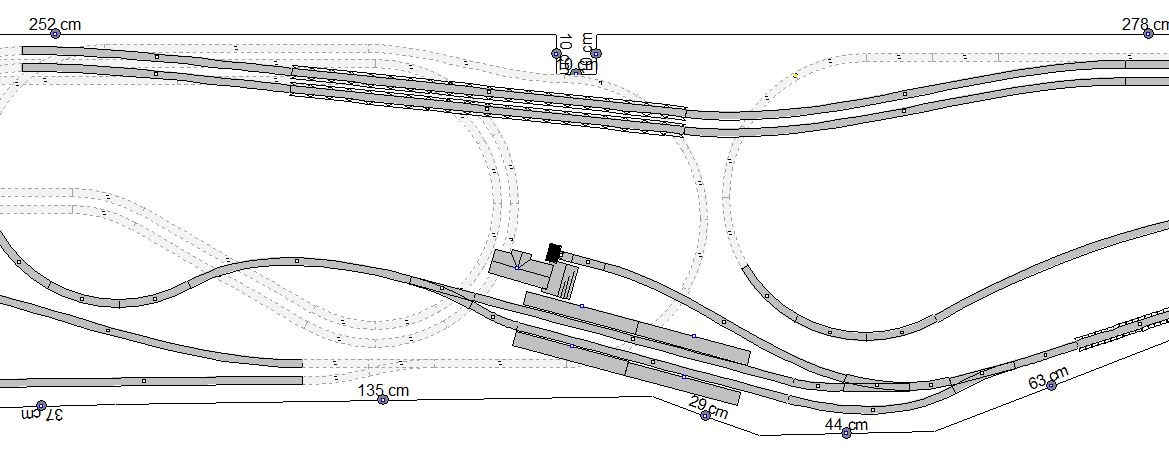

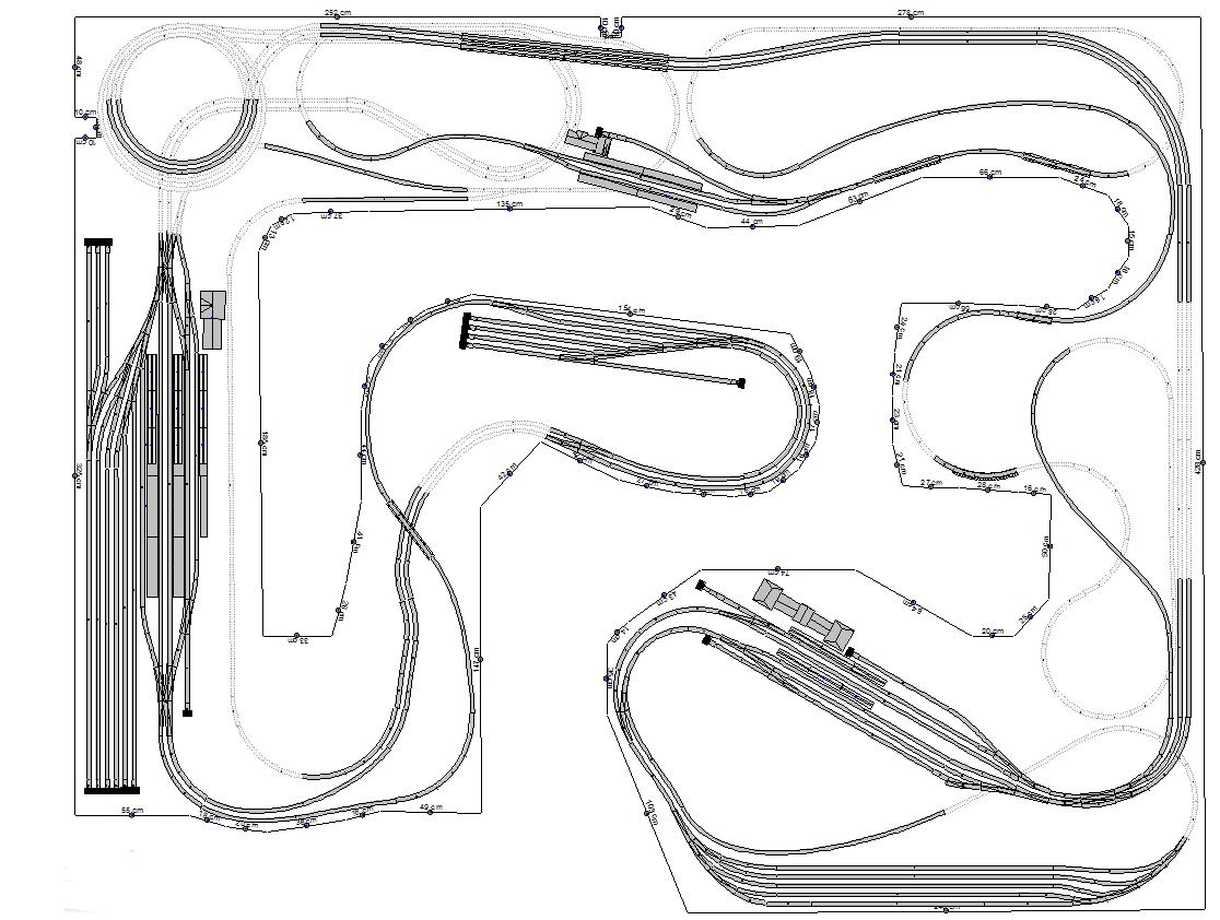

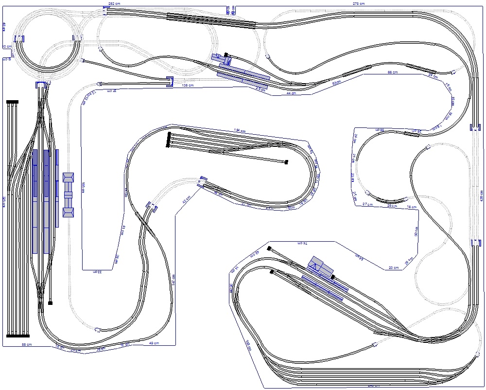

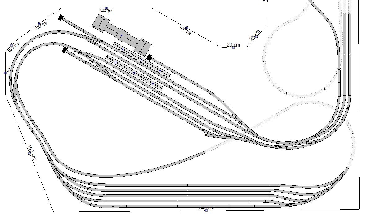

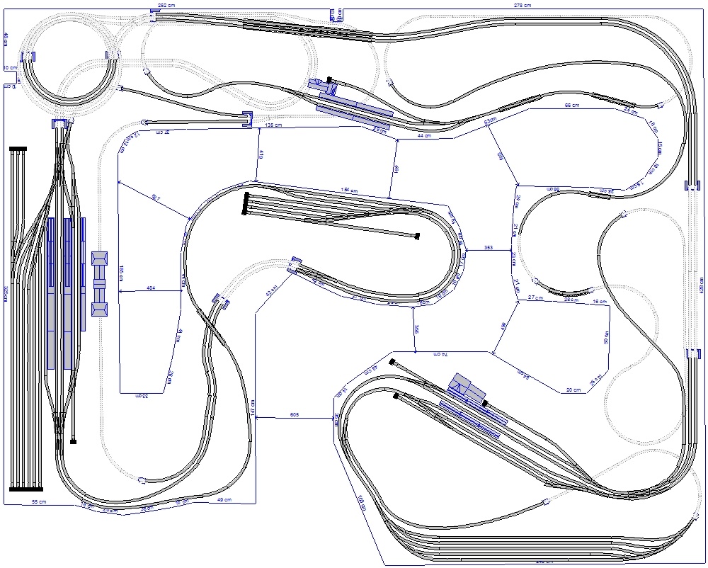

(#29954) benYo91 hozzászólása Válasz • Feb 17, 2014
Megpróbálkozhatok újra egy vélemény kéréssel?
A kapott ötletekkel, instrukciókkal megpróbáltam kijavítani a hibákat.
Az ívek már mindenhol 310-es sugáron, (már ahol megköveteli a hely) vagy efölött vannak. EW2-es váltók mindenhol, a baloldali állomásra pedig a két angolváltós hózentróger rendelés alatt.
Ha bármi hiba maradt volna az asztalban, kérem jelezzétek, igyekszek kijavítani.
Ha bárkinek bármilyen ötlete-észrevétele lenne, megpróbálnám beleépíteni.
kösziköszi

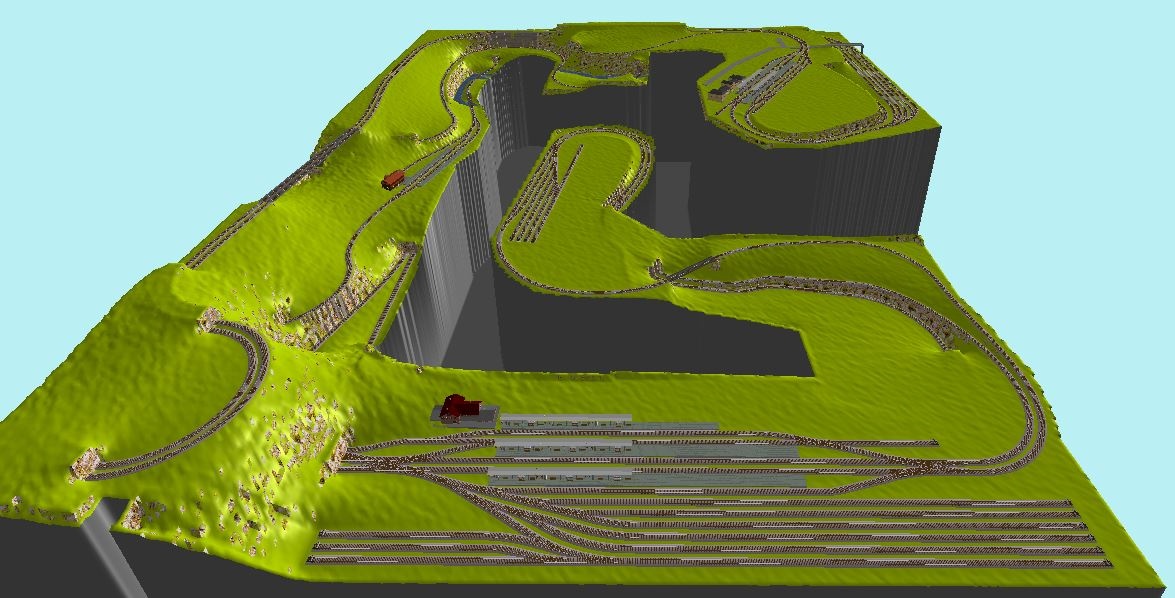

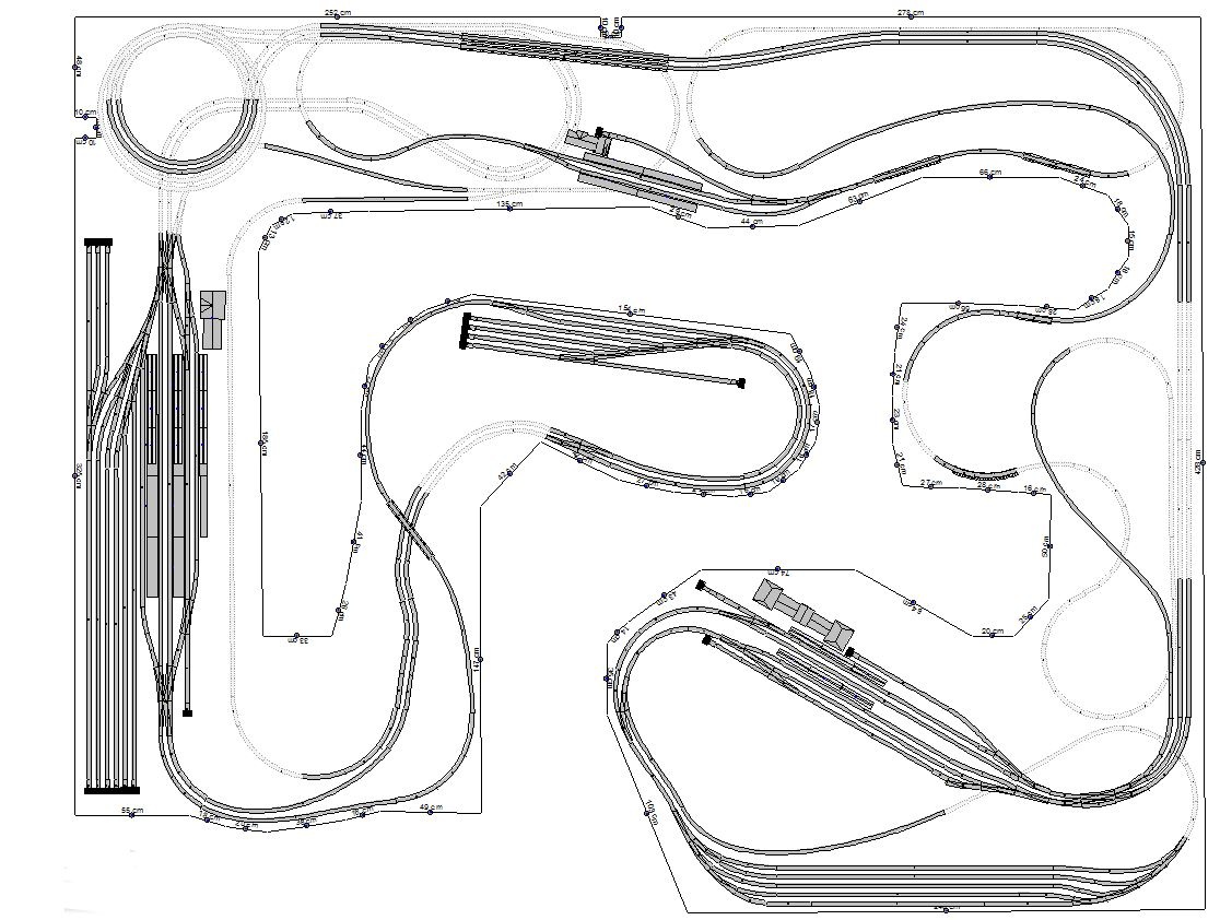

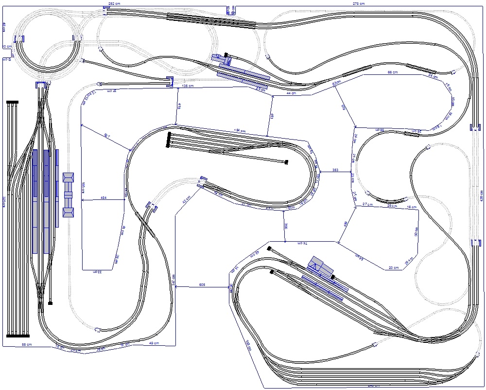

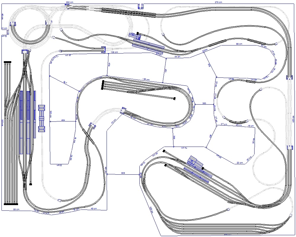

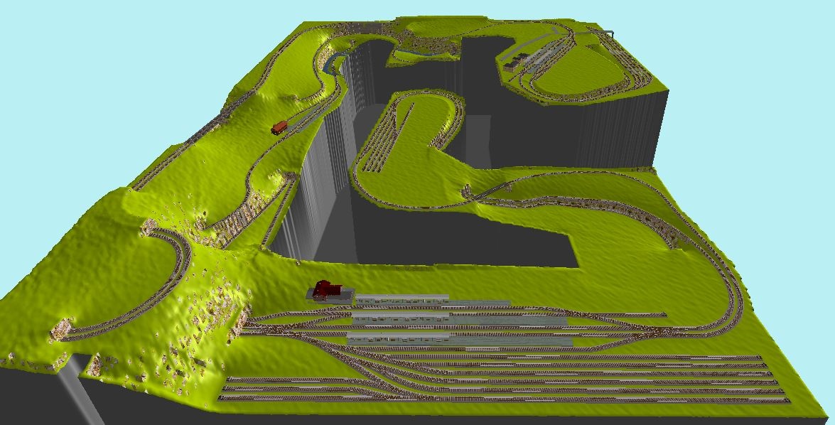

(#29955) benYo91 hozzászólása Válasz • Feb 17, 2014
a második képadag
asztal minta.tra

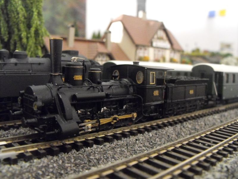

(#29957) ZaGyu hozzászólása Válasz • Feb 17, 2014
Feltettem néhány képet a topik találkozón honosított Kacsáról.
Szerkocsisként is szépen körbement az R01-es íveken.
Köszönet érte a Mesternek!
(#29958) BaTTka válasza benYo91 hozzászólására (#29954) Válasz • Feb 17, 2014
Én most gazdasági szempontok alapján véleményezném a tervedet. Számold össze a beépítendő vágányanyag árát, majd szorozd meg egy számmal, igényességi szint szerint mondjuk 3 és 10 között. Ha úgy érzed hogy lesz rá ennyi pénzed mondjuk az elkövetkezendő 10 évben akkor rajta. Ha nem akkor talán nem kellene mindjárt ekkora munkába belevágni.
De én csóró vagyok, elnézést ha ezzel bárkit megbántottam volna
(#29960) benYo91 válasza BaTTka hozzászólására (#29958) Válasz • Feb 17, 2014
Számolgatok már én is régóta...
Megoldható lesz a dolog, persze szépen, lassan

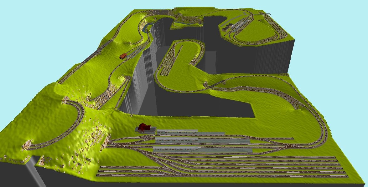

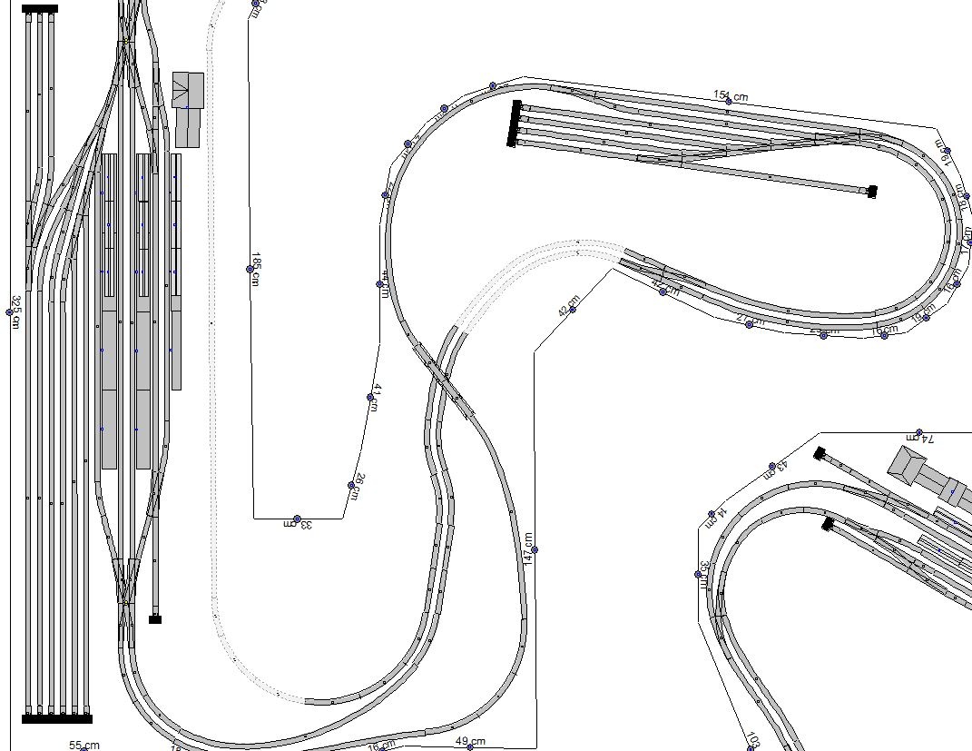

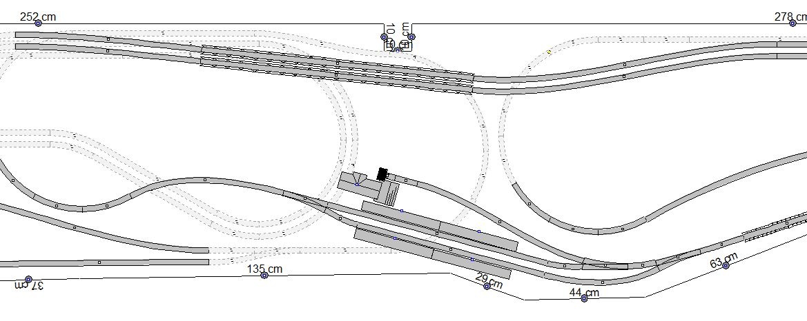

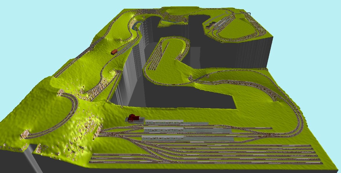

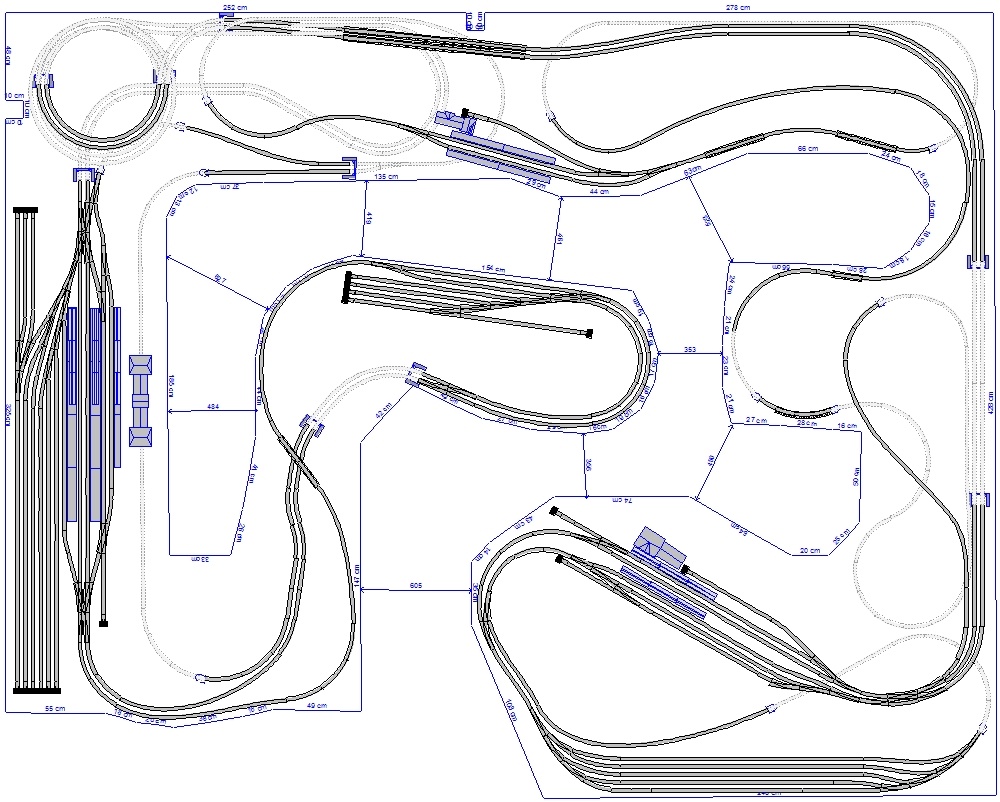

(#29966) maTTato válasza benYo91 hozzászólására (#29954) Válasz • Feb 17, 2014
Egy kicsit én is belevau...
Ha a terven szereplő, vagy azokkal közel egyenértékű épületek beépítésével gondolkozol, javaslom a baloldali és a jobb alsó állomás épület megcserélését.
Szintén a terv jobb oldalán alul annak a sok vágánynak mi a funkciója? Jól látom a 3D-n, hogy híd van fölötte. (Szigorúan csak magánvélemény: Nem valami szép, hogy hirtelen a híd a semmiben véget ér.)
Utólagos engedelmeddel Beraktam alagút portálokat. Valamint a bal oldali állomás két fővágányát és a mellékvonal felé álló váltót külön alagútba tettem. Így nyomatékosabban elválik a fő és mellékvonal.
(Ekkora alagút nyílást nem is láttam...
Végezetül. Középen annál a dudornál veszélyesen az asztal szélén van a vágány!
Ja és még egy: Nagy elhatározásra vall, hogy meg akarod valósítani ezt a tervet. Kíváncsian várom az építés fázisairól készült fotókat
asztal minta.tra
(#29967) maTTato válasza maTTato hozzászólására (#29966) Válasz • Feb 17, 2014

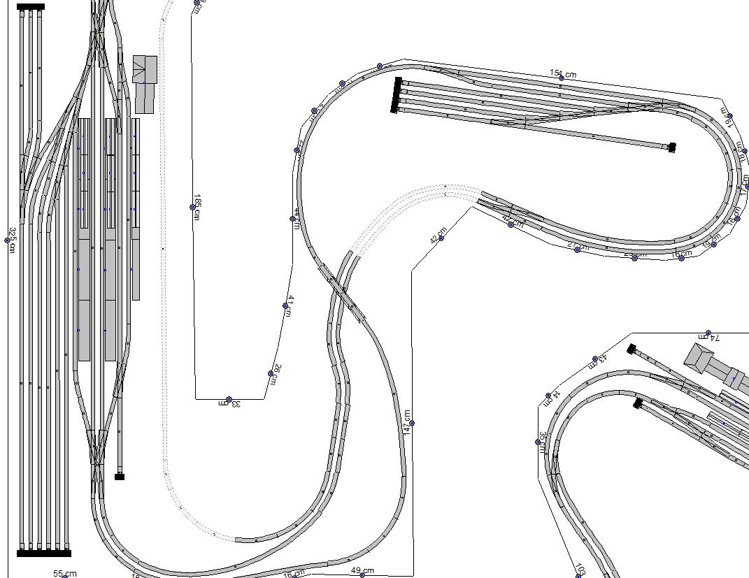

Még egyszer kikapcsolás előtt ránéztem a tervre.
Azon kaptam magam, hogy agyalok, vajon azokban a kis keskeny kanyonokban hogy a szöszbe fogsz közlekedni?
asztal minta.tra

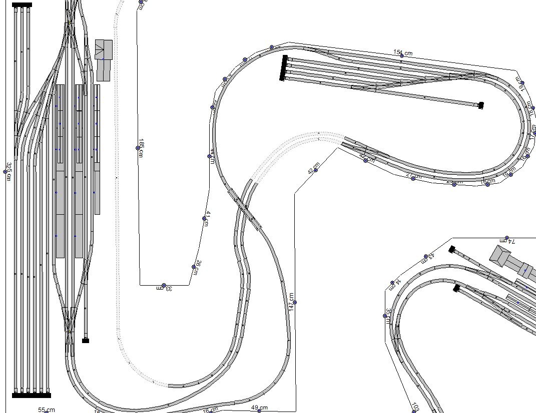

(#29969) maTTato válasza maTTato hozzászólására (#29967) Válasz • Feb 17, 2014
Utolsó utáni...
Gondolom az a két 10x10-es bevágás valami pillér lehet. Egy kis pályakorrekcióval távolabb vittem a síneket, nehogy meglepi legyen.
Ja jó, most már tényleg eldugulok és húzok aludni!
asztal minta.tra
(#29970) benYo91 válasza maTTato hozzászólására (#29967) Válasz • Feb 17, 2014
Köszönöm a segítséget!
Sajnos valamiért a 8-as WinTrack valamiért nem kezeli rendesen az alagútbejáratokat... :/Így azokat direkt hagytam ki. Az épületek csak jelzés értékűek, ennél persze még többet szeretném majd lerakni, és a nagyobb állomáshoz a nagyobbat természetesen. (Ez csak valami véletlen lehetett)

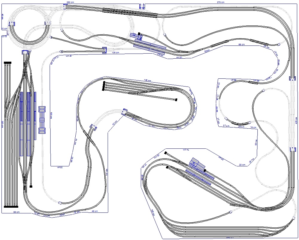

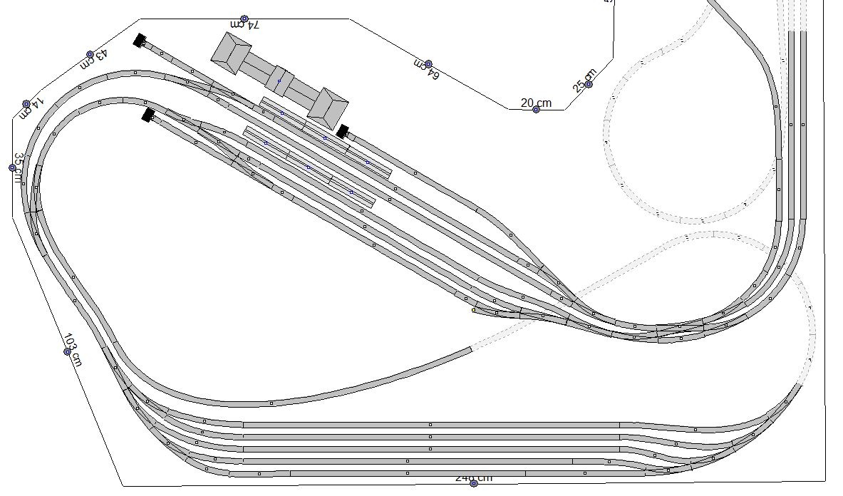

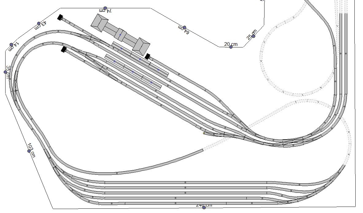

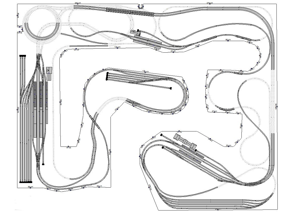

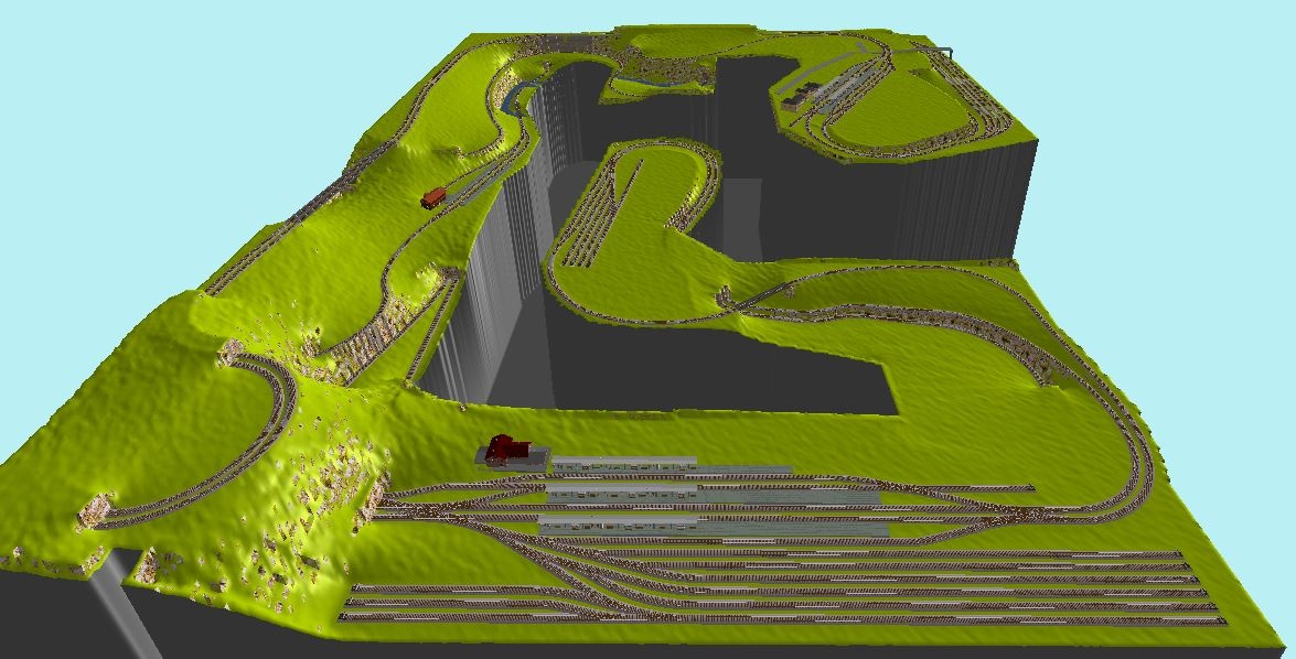

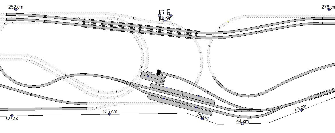

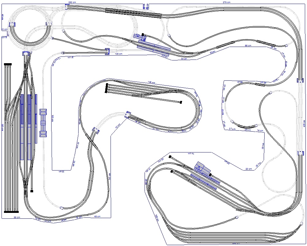

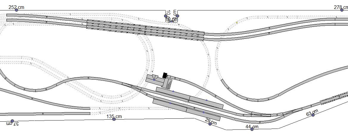

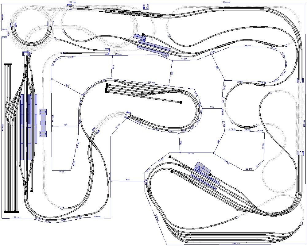

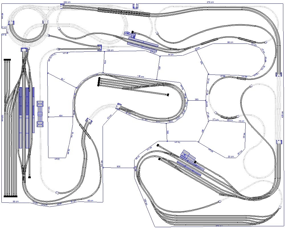

A mozgással kapcsolatos felvetésed teljesen jogos, az első verzióban még 50 centi széles "ösvényt" terveztem mindenhova, aztán egyszer nagyobb lett az asztal, nagyobb ívekkel, így fogyott a hely a mászkálásra.
Még agyalok kicsit, hogy mit lehetne tenni a "folyosók" szélesítése érdekében. Viszont nagyrészt arra alapozok, hogy az irányítást viszonylag centralizálom, főleg, mivel a váltókat nem dekóderrel tervezem állítani (első körben legalábbis biztosan nem), így viszont ezeknek a folyosóknak inkább csak kisikláskor van jelentősége, és persze terepépítésnél. a két nagyobb állomás (a rajz szerint) alulról elérhető, azaz ott még van hely, csak ez a terven nem szerepel. A jobb alsó részen igazából tárolóvágányokról lenne szó, első verzióban rejtett fejállomás volt, de ez elég egyöntetűen le lett szavazva. Így igazából elhalad a szerelvény, és/vagy leakadnak a vagonok, a mozdony meg mehet tovább... Esetleg tolatásokat lehet végeztetni, vagy kisebb fajta rendező pályaudvari szerepet is betölthet. A másik célja pedig, hogy hurokként is funkcionál, hogy a fő, és igazából a mellékvonalon közlekedő szerelvények is könnyen megfordulhassanak, a mozdony átlogisztikázása nélkül.
A kérdés, hogy szerinted a bal oldali állomásnál így, hogy ennyivel el lett tolva az alagútbejárat, nem lesz túl drasztikus a hegy kezdete? mármint, hogy nagyon hirtelen,a semmiből nagy emelkedés... ?!
