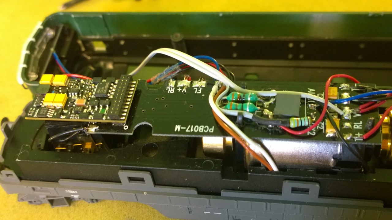

(#35544) Fordítókorongos hozzászólása Válasz • Júl 13, 2014

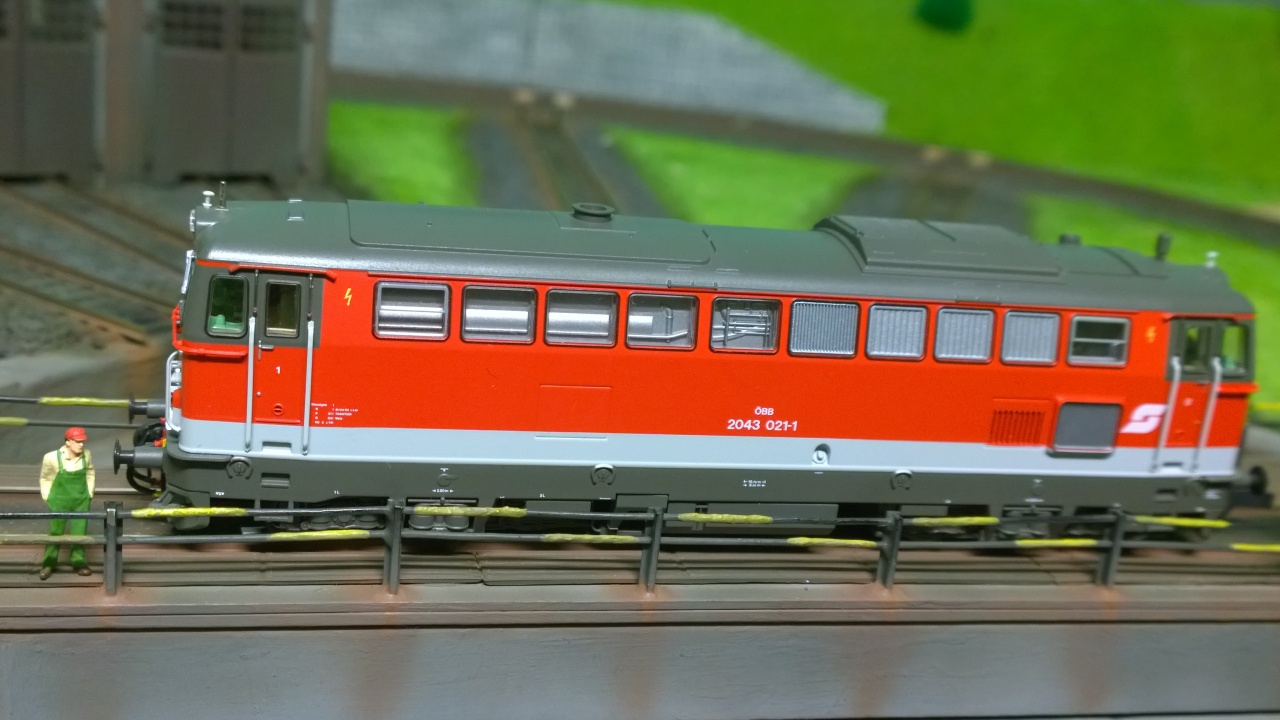

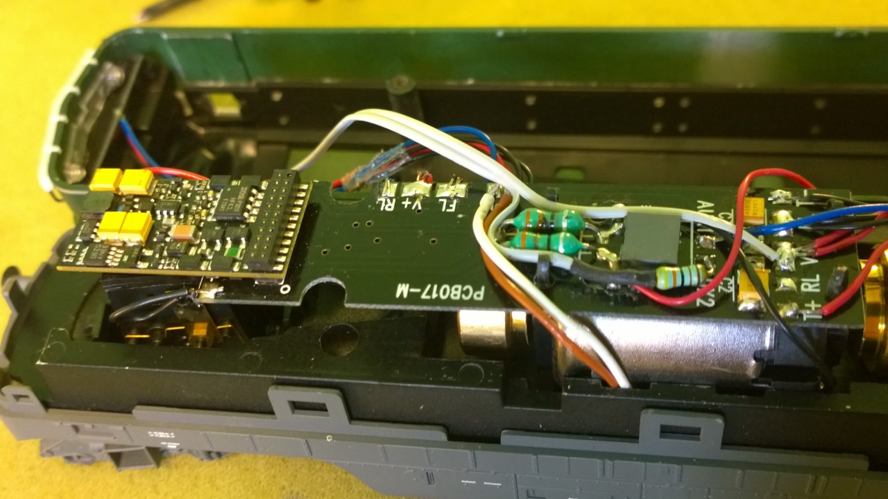

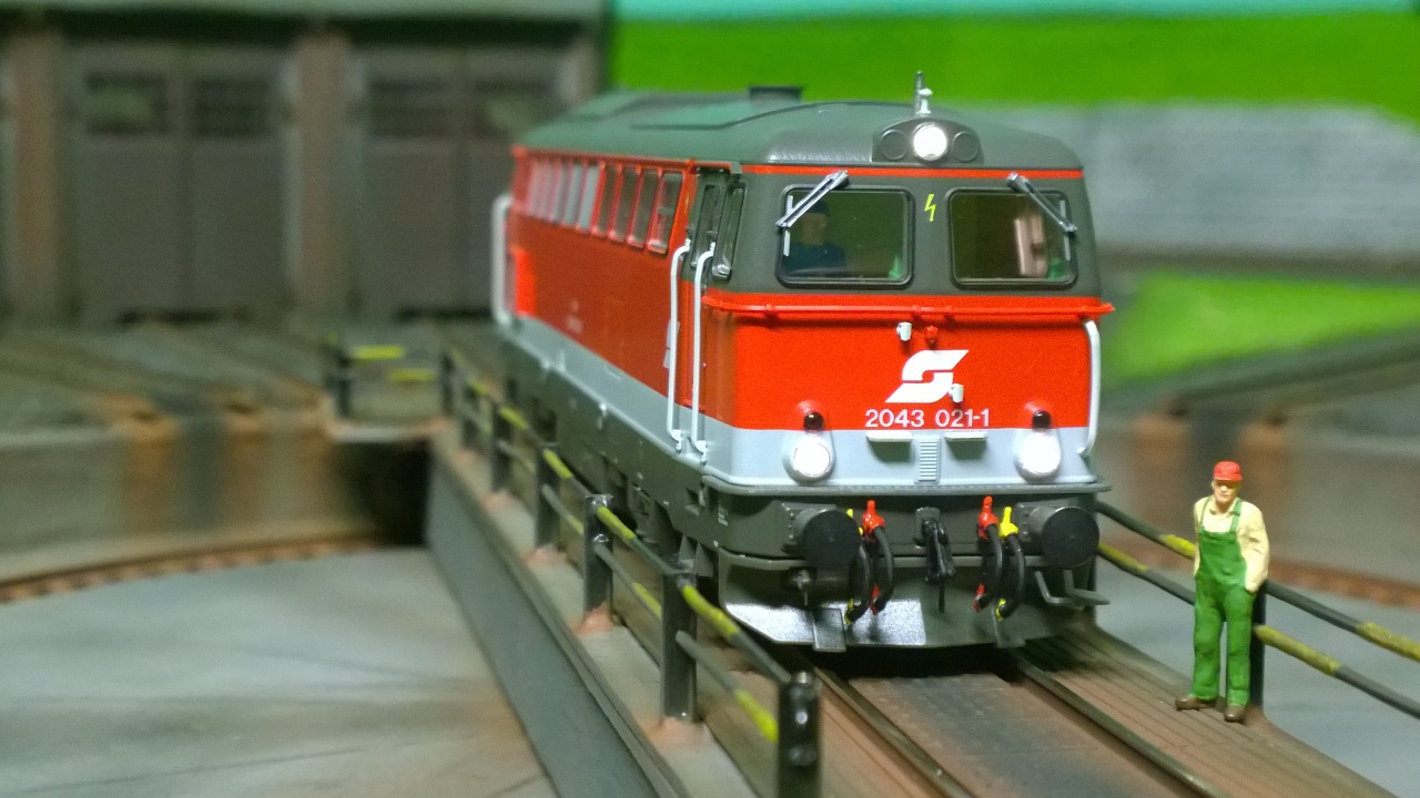

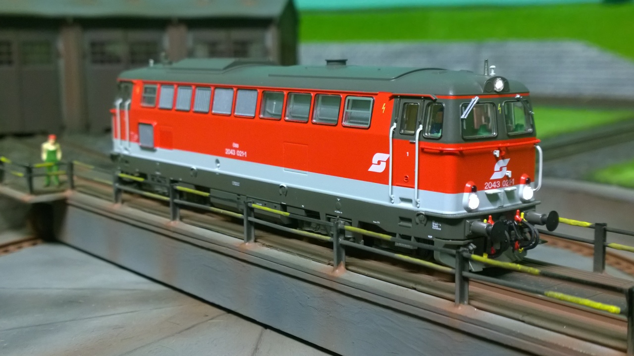

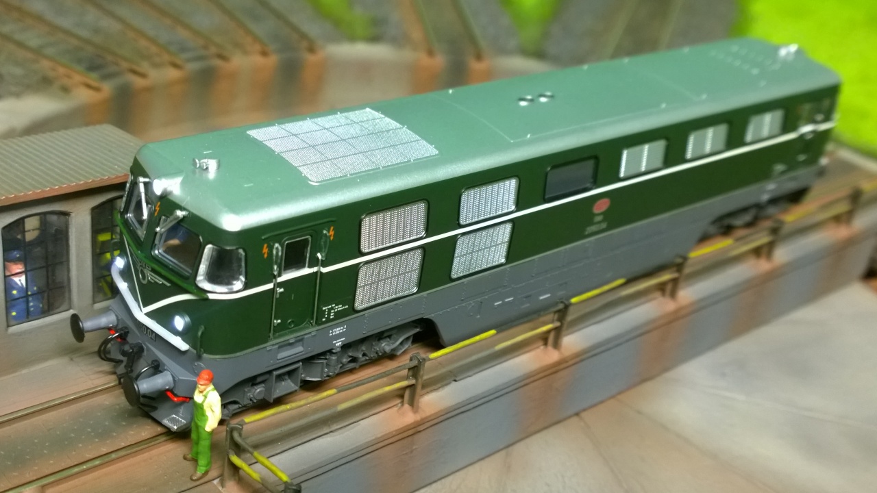

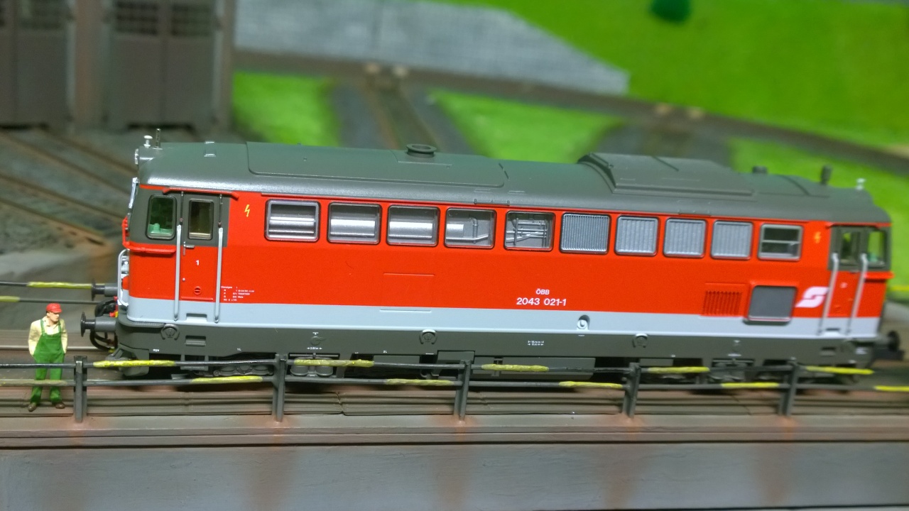

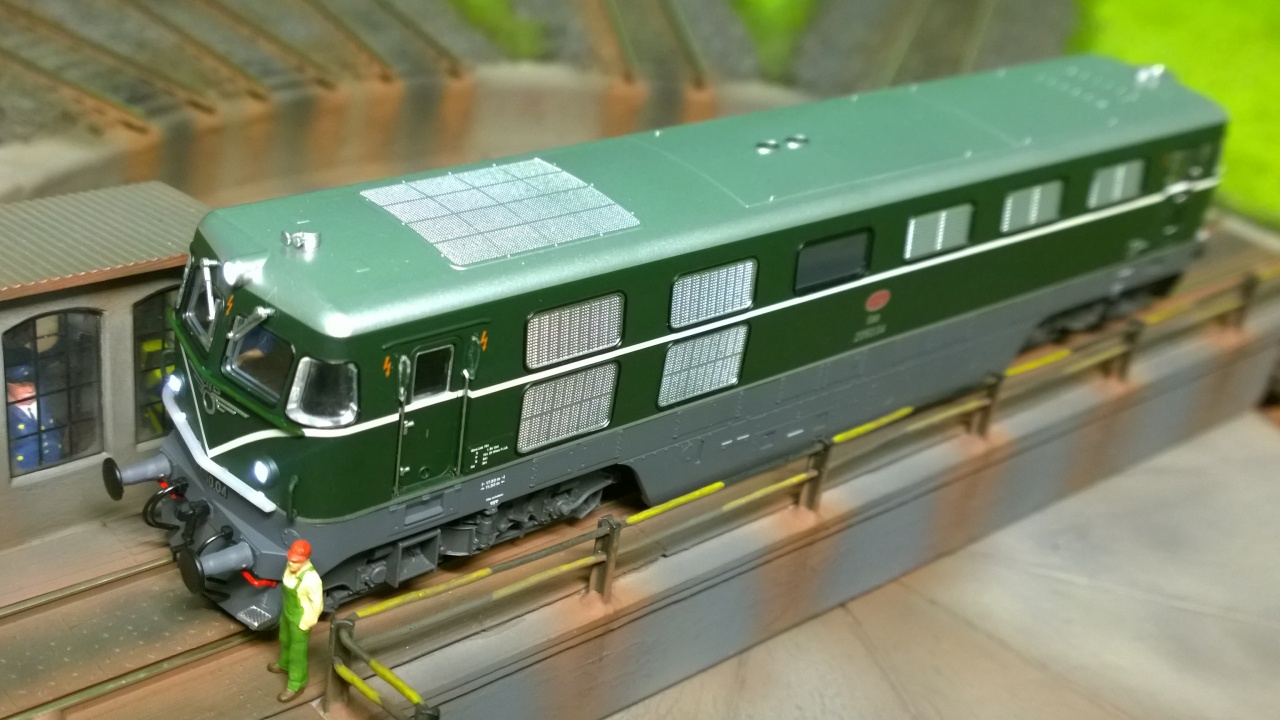

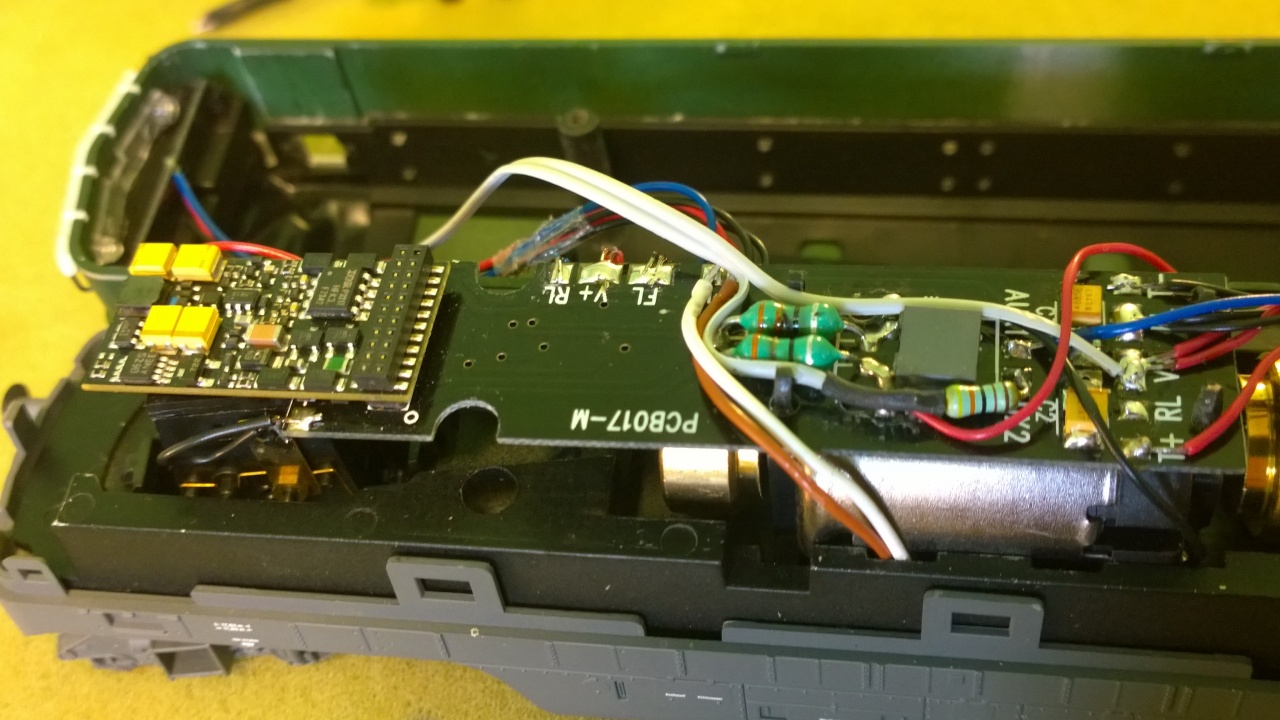

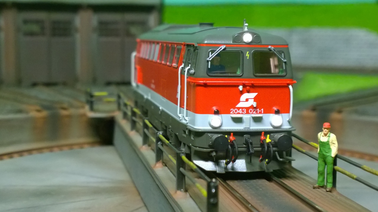

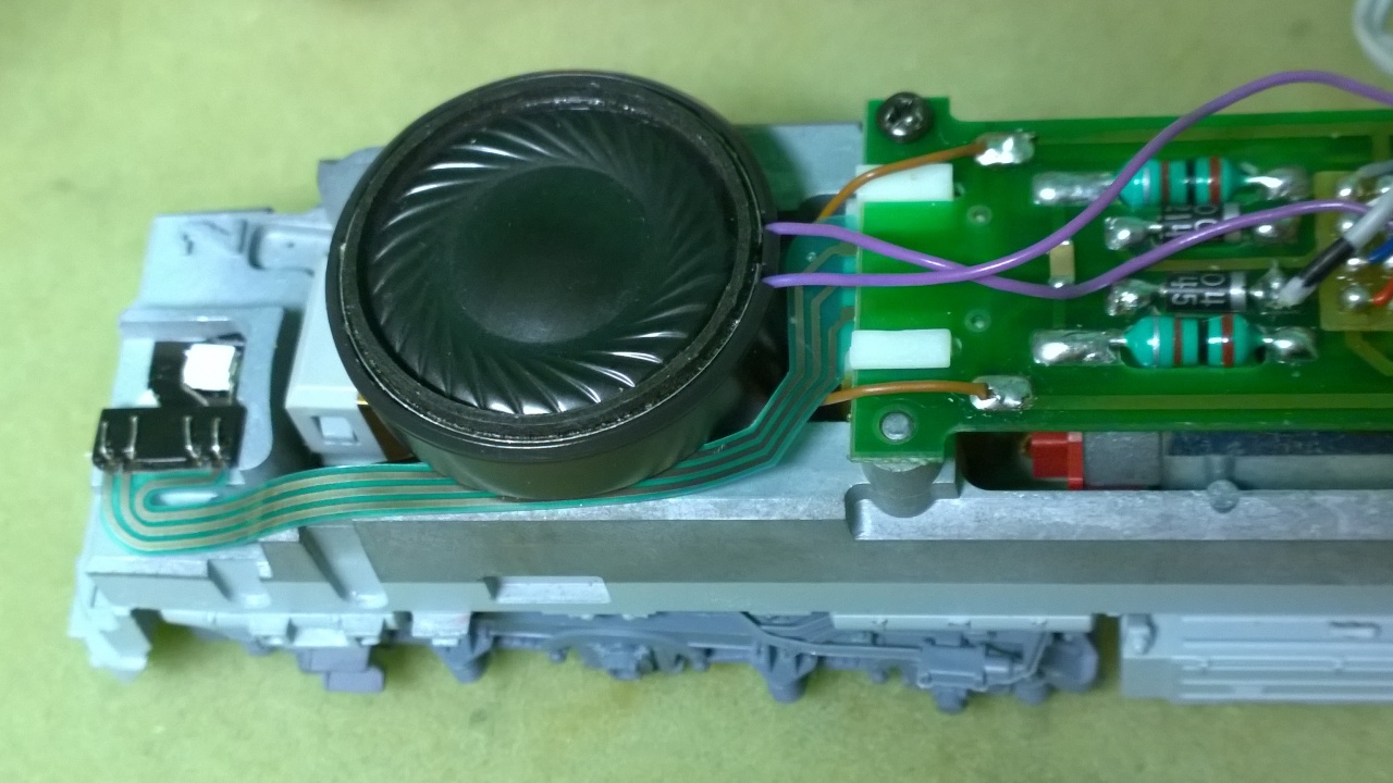

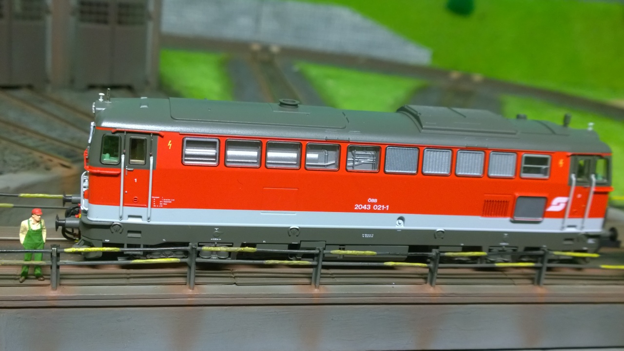

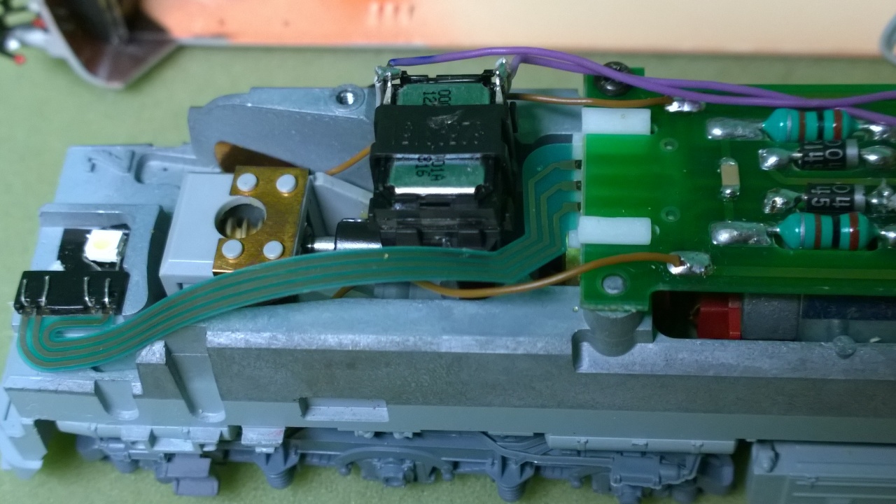

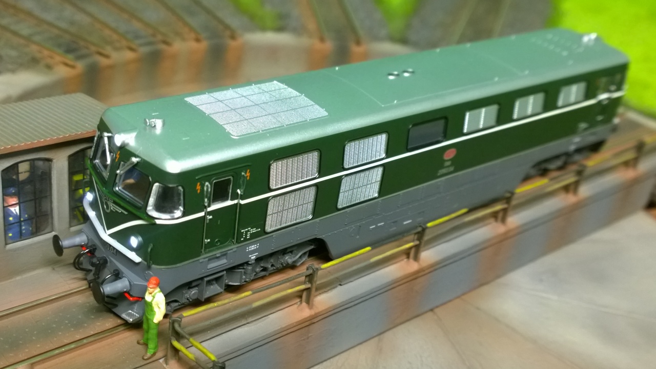

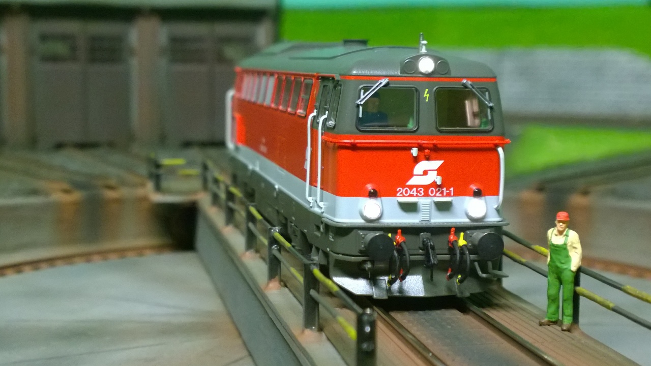

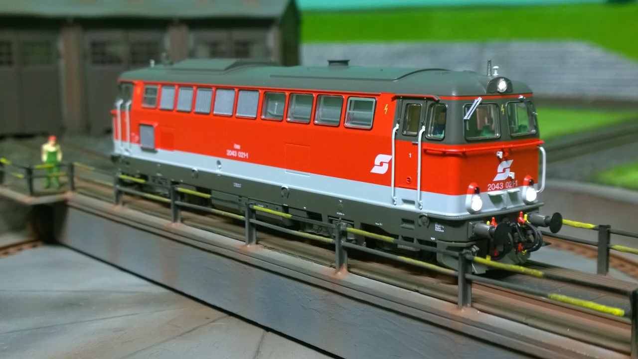

Csináltam egy felvételt a Hangos 2043-masról.
A Tran hangja elég jól szól,alapjárat + 4 motorfokozat van benne.
A Kocúr hangosításáról még azért nem tettem le,csak jegelem a dolgot amíg lesz hozzá elérhető rendes hang.
Nagyon fura dolog,de a Roco ÖBB 2043-masában nem rezonált be semmi,úgy látszik minden műanyag alkatrésze szorosan van illesztve a kasznin.
Olyan felvételt csináltam,mint legutóbb:
először csak körbefilmeztem a mozdonyt és csak azután mennek a hangról készült felvételek.
(Remélhetem csak,hogy a zenei rész miatt nem lesz eltávolítva a teljes hangja.)
Csíkosnak külön köszönet a hangért és a dekóderért, megtalálta a végleges helyét!

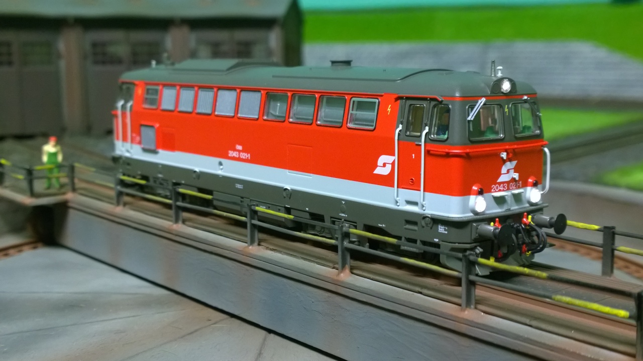

Na erről beszéltem:
A hangos 2043-mas!
Jó modell hangosítást!

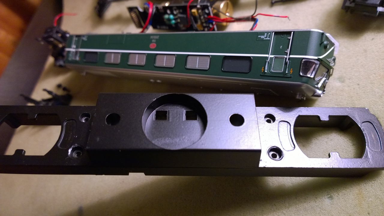

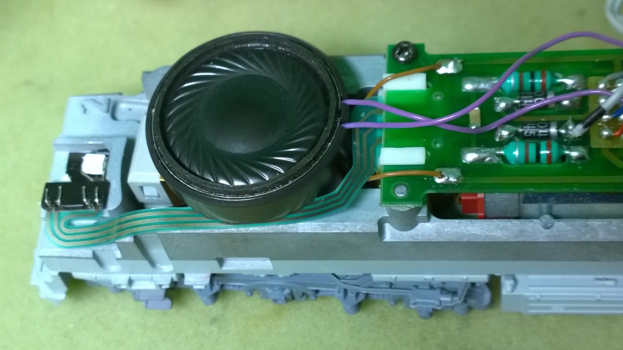

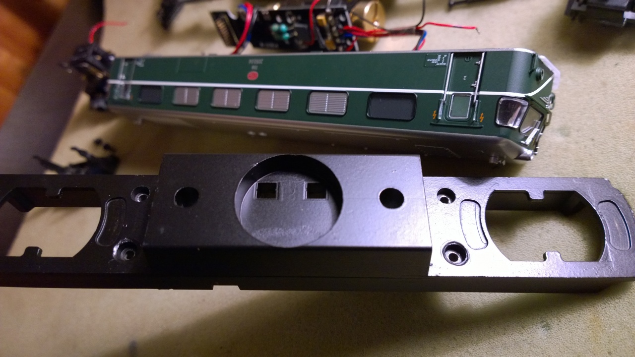

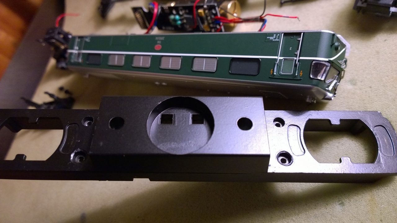

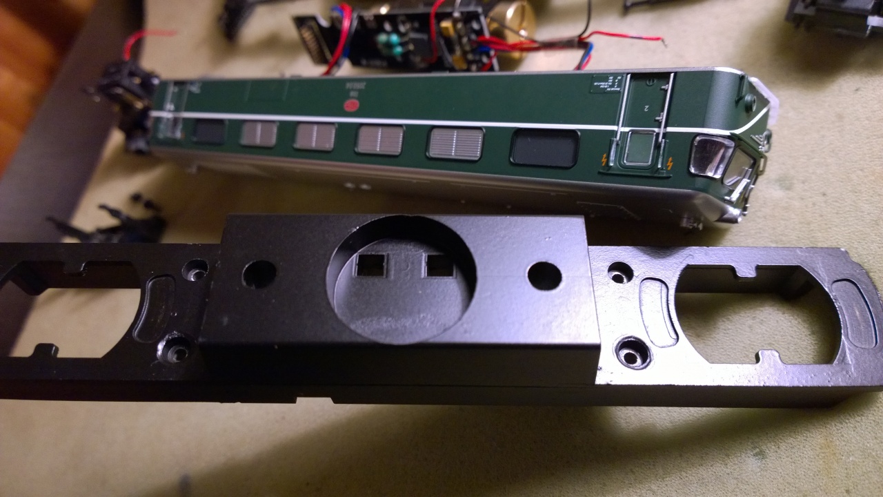

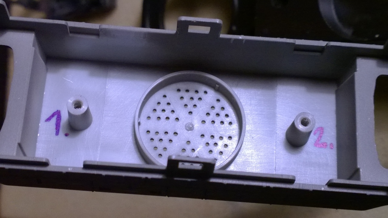

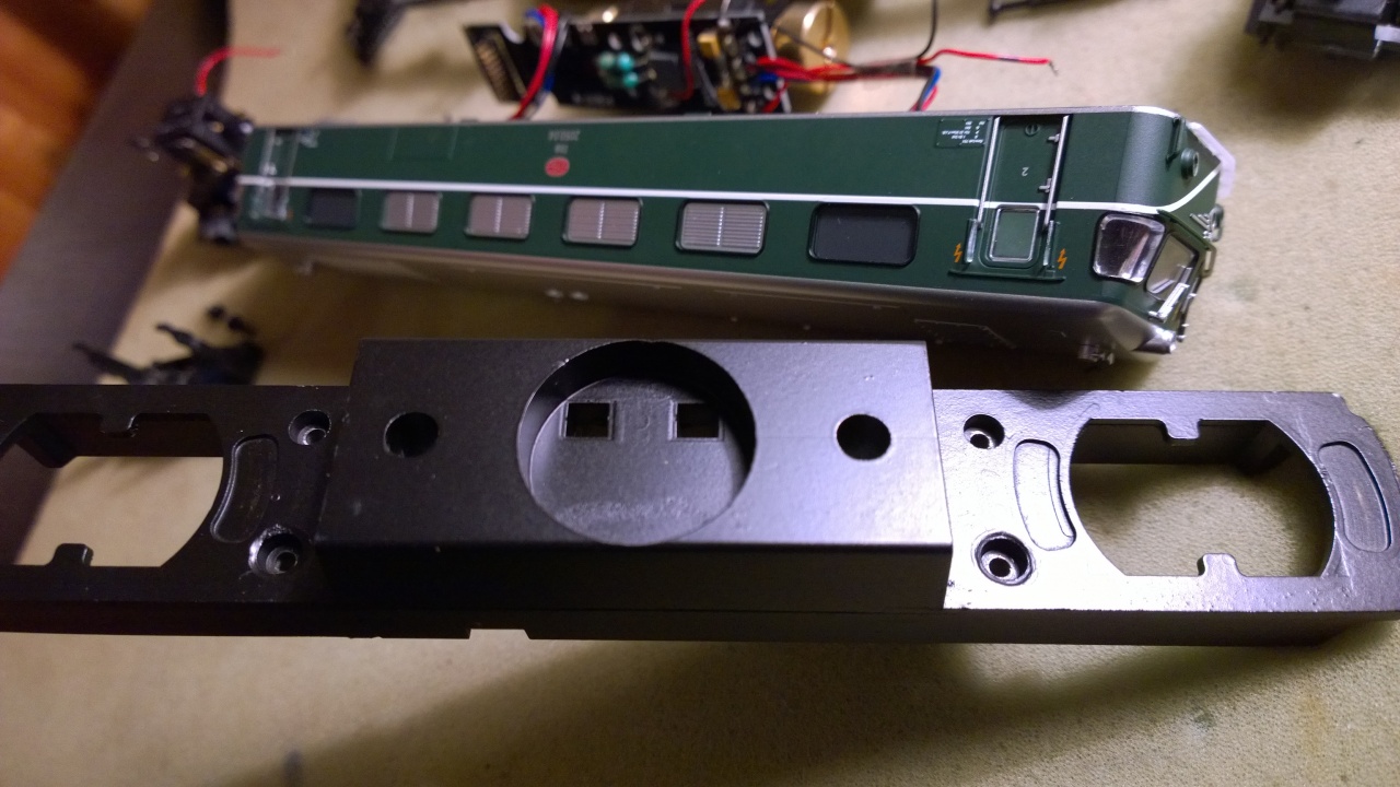

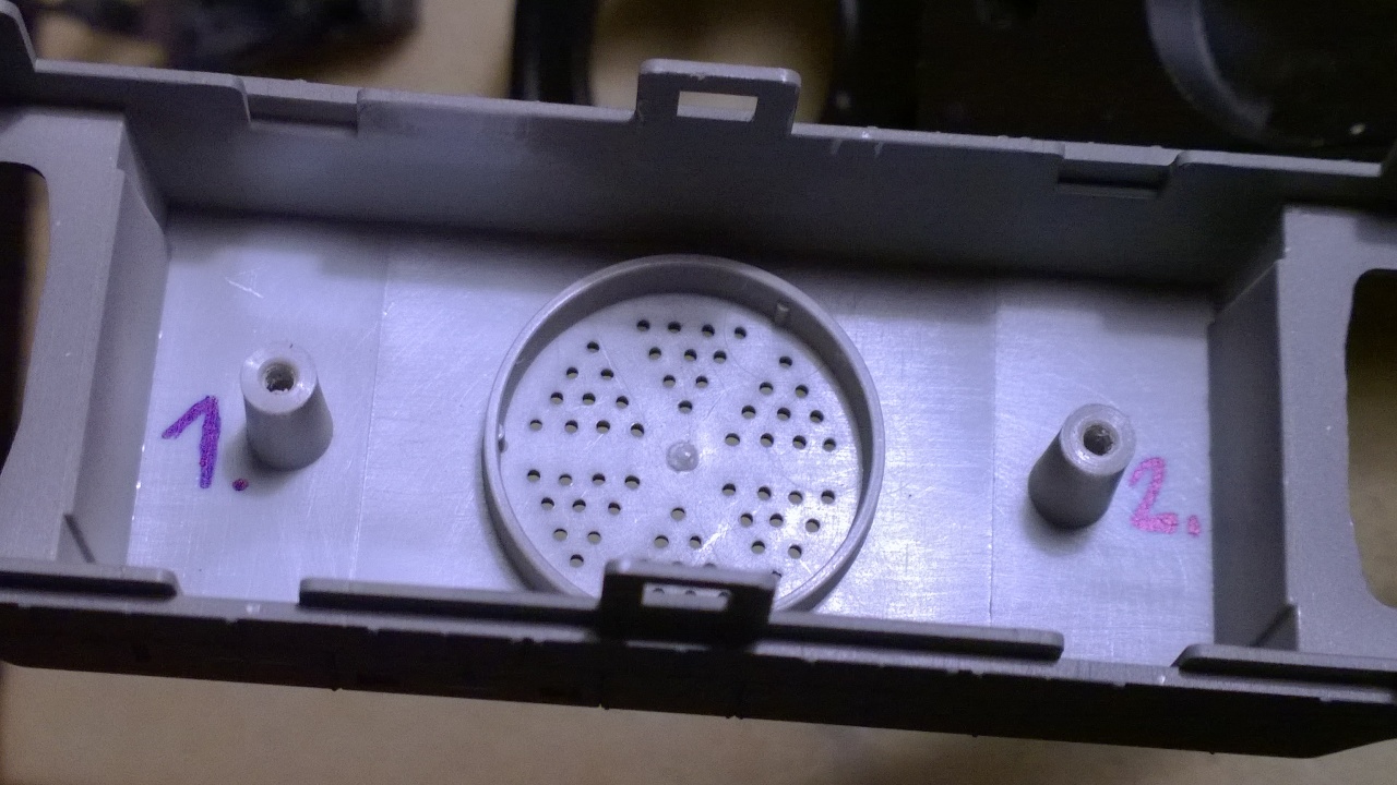

Van valakinek tapasztalata a Rivarossi ÖBB 2050-es
hangosításával?
Gyárilag a súlyban egy átmérő 25,5 x 6,5 mm-es hely van kialakítva a hangszórónak,viszont az alvázkeret öntvényében csak egy átmérő 23,3 x 4 mm-es.
Tehát összesen egy 23,3-mas átmérőjű és 6,5 mm mély hely van kialakítva a hangszórónak.(!)
Az előkészítő panel felett pedig semmi sem fér el!
Gondolom forgácsolni kell egy keveset a súlyból...

(#36675) Fordítókorongos válasza etwg hozzászólására (#36673) Válasz • Aug 18, 2014
Kössz a tippet!
Majd érdeklődök egy pc bontósnál.
Egyébként találtam egy beépítési útleírást is, ott kimunkálták a hangszóró helyét a súlyból: ÖBB 2050 hangosítás
Szerintem ez nem szólhat valami jól,mert nem hagytak elég doboztérfogatot neki. Elég lehetett volna a 23mm-es.

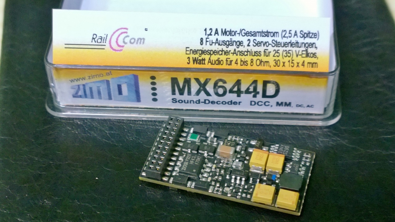

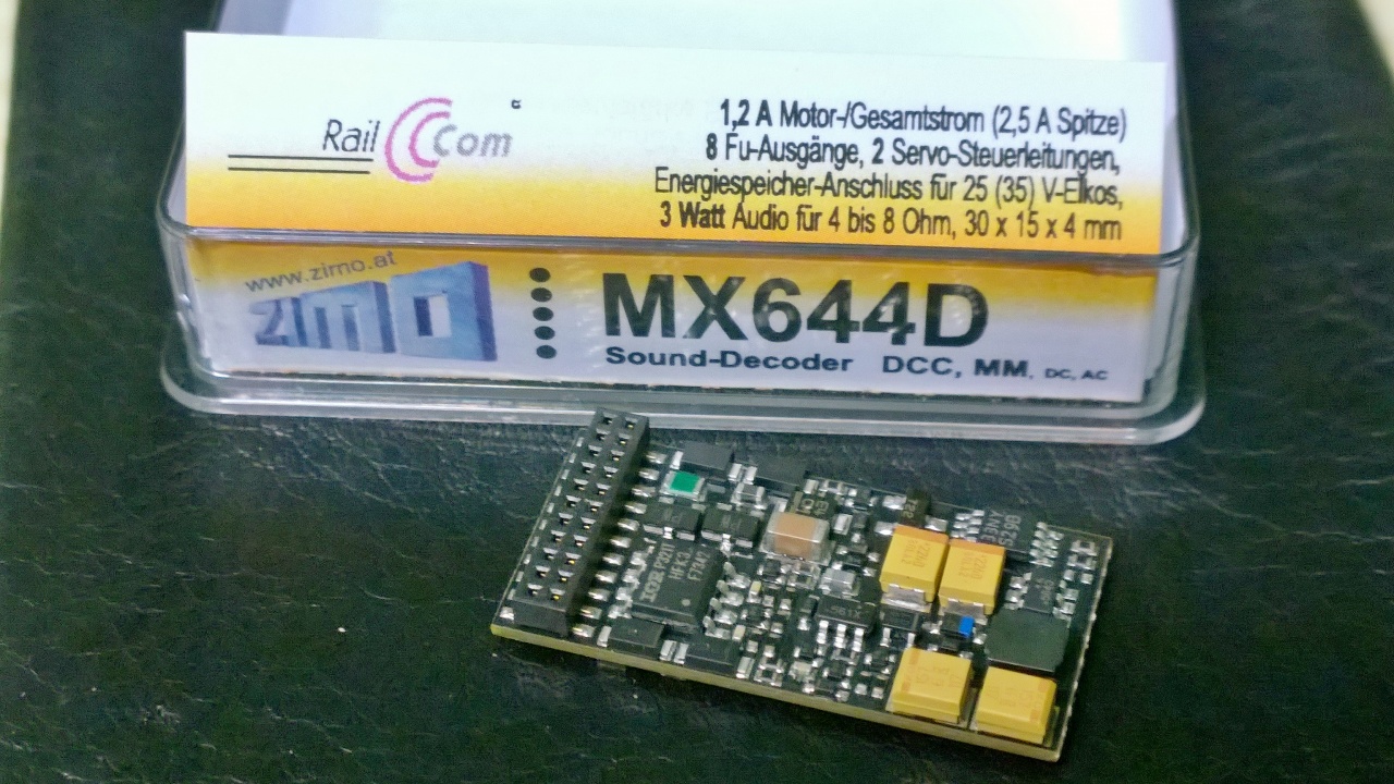

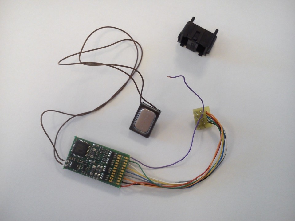

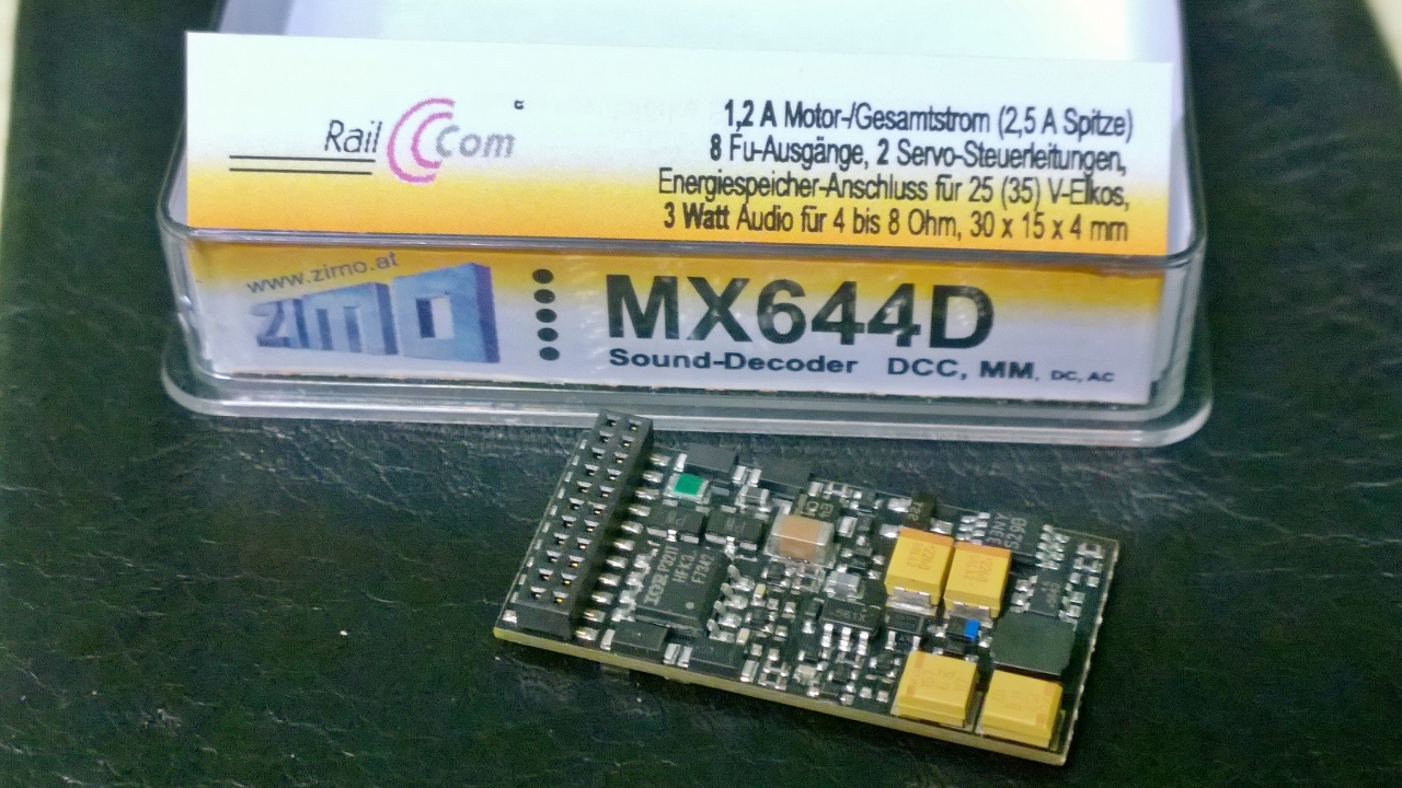

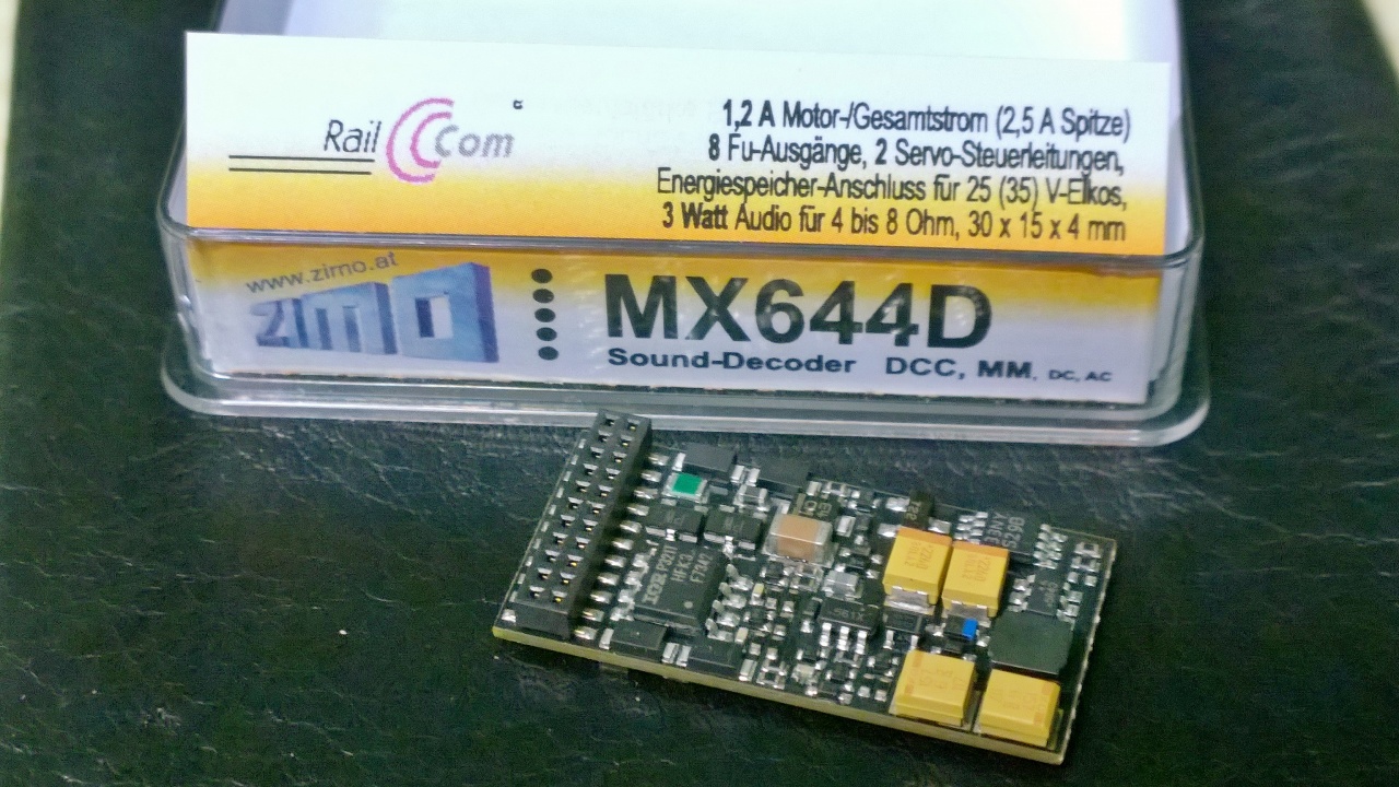

Megvan már a dekóderem a 2050-eshez, egy MTC-s Zimó,remélem be fog férni. Az ingyenes hanggal rendeltük, Zimo viszonylatban olcsó volt.
Kíváncsi vagyok a Tran hangodra! Ha jobb mint az enyém, nem ragaszkodom a Zimóhoz... Szeretem az 51-es Tran-t !

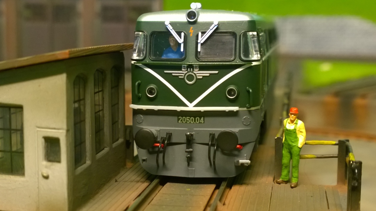

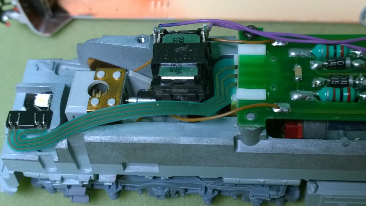

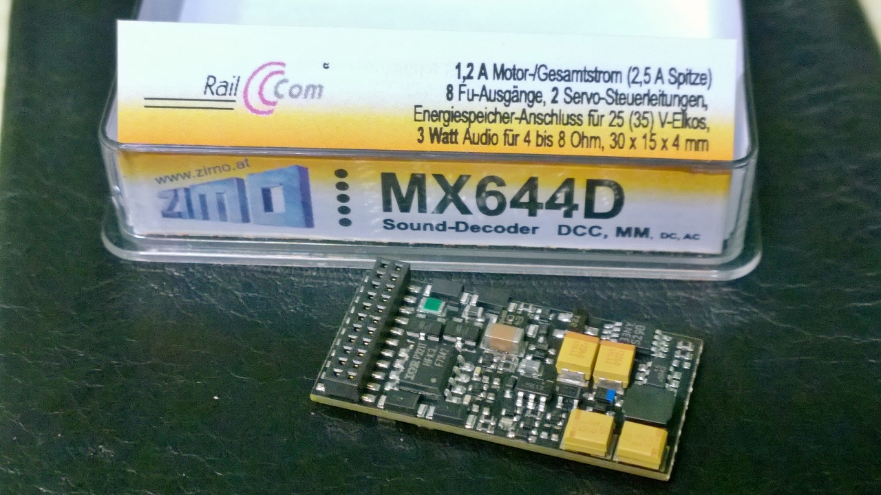

(#36781) Fordítókorongos hozzászólása Válasz • Aug 22, 2014

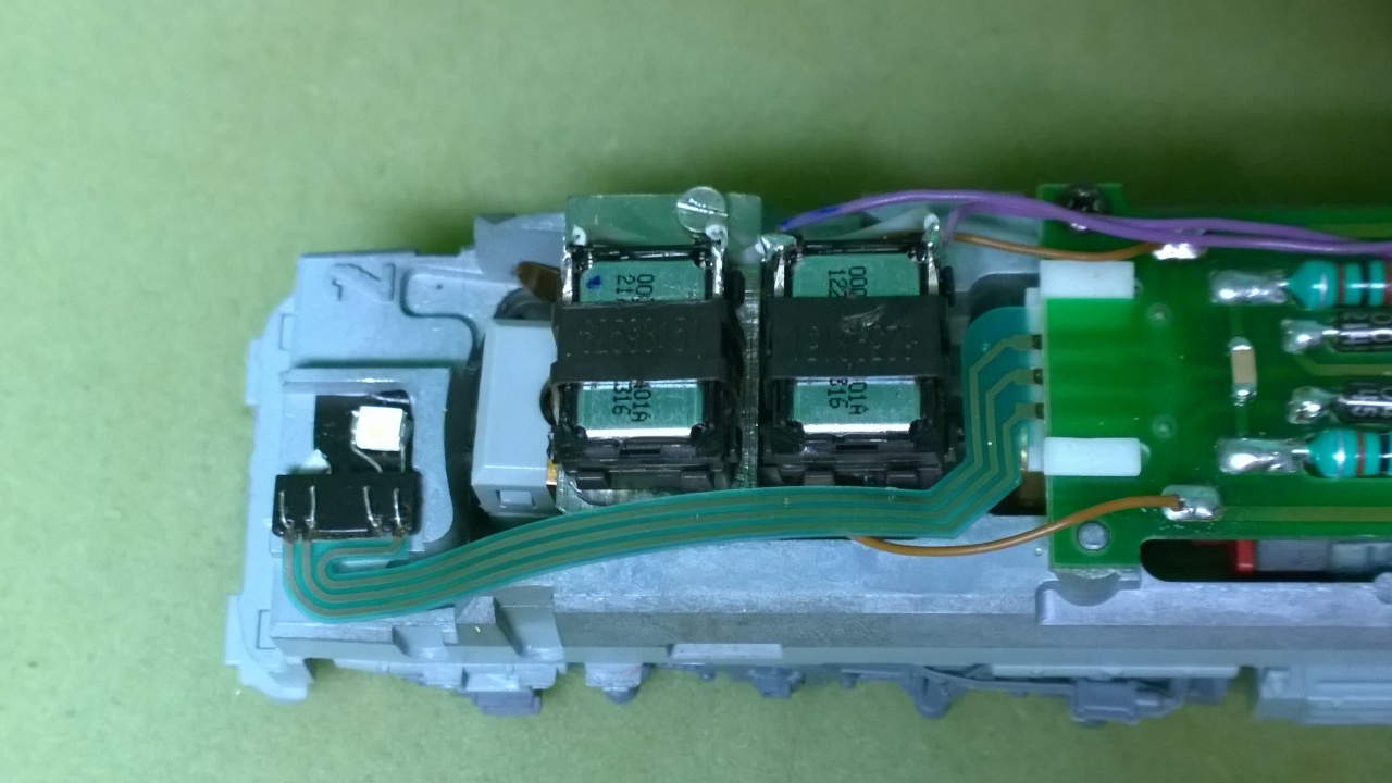

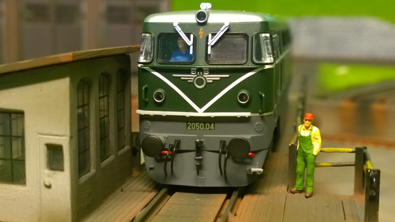

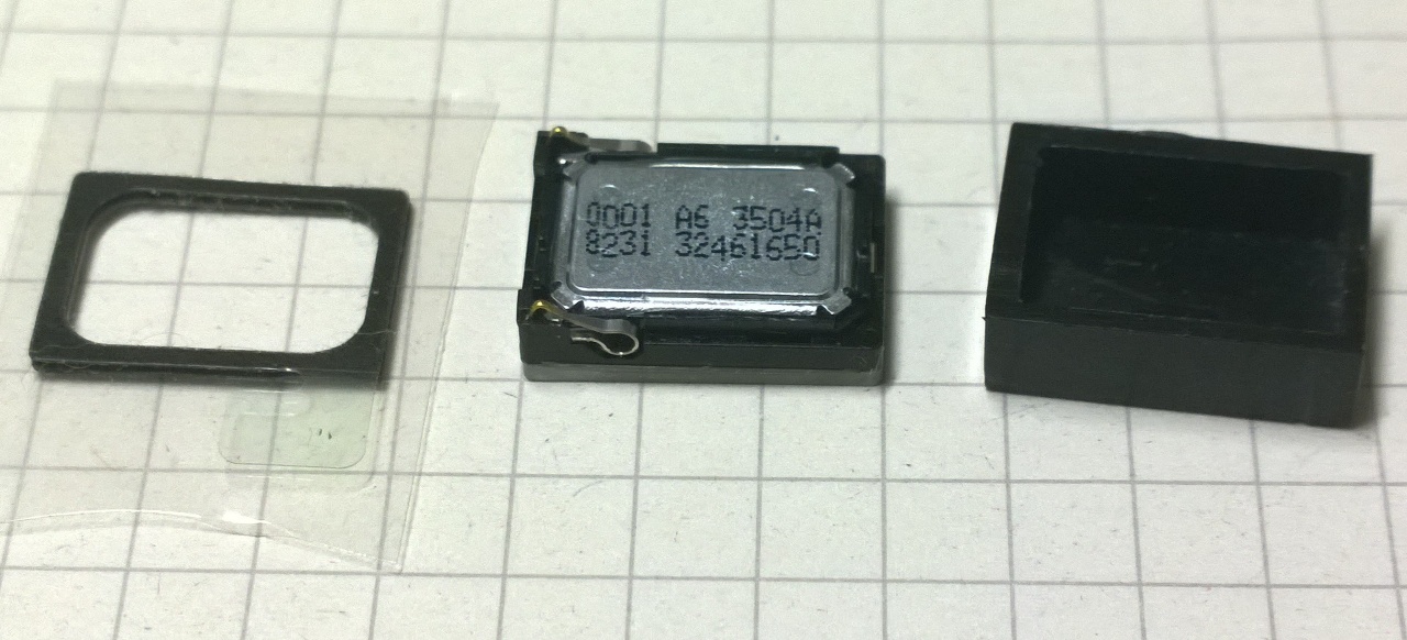

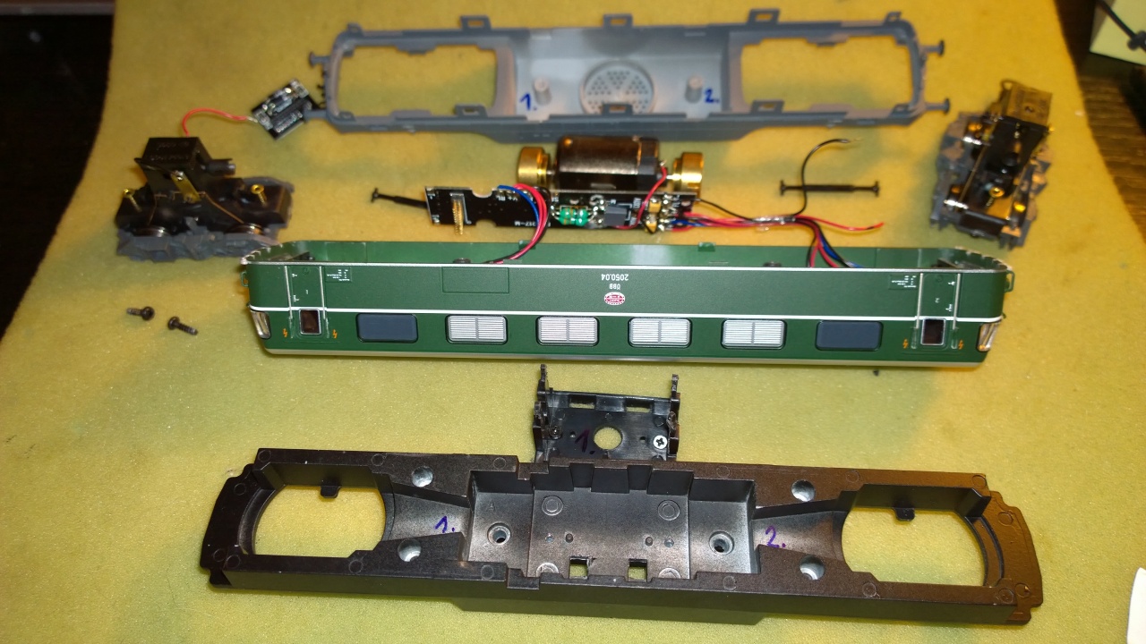

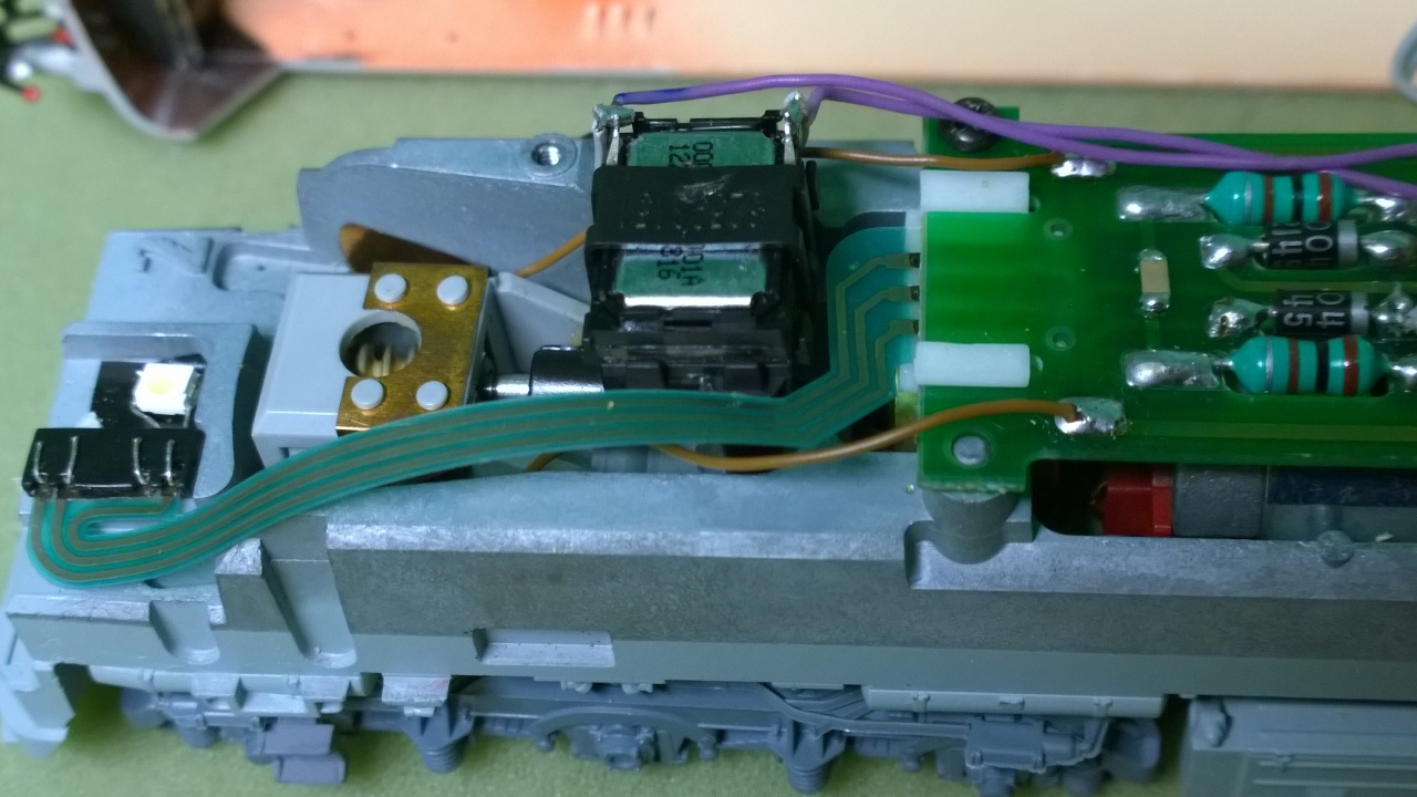

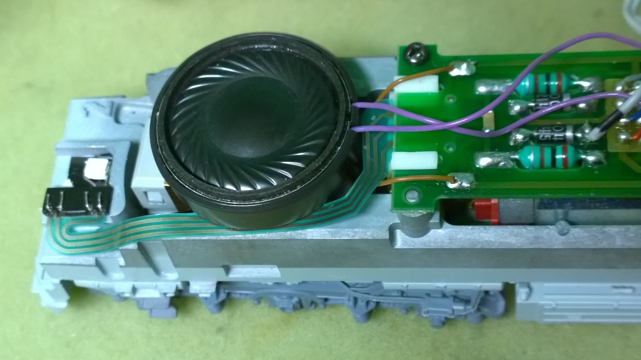

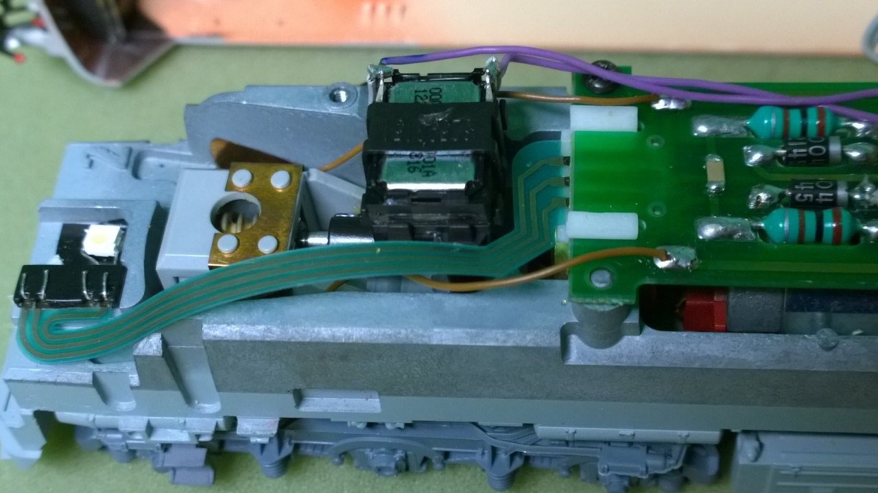

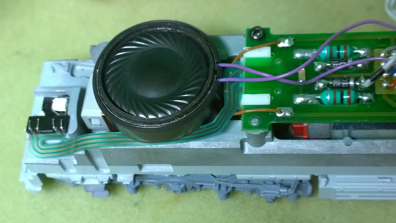

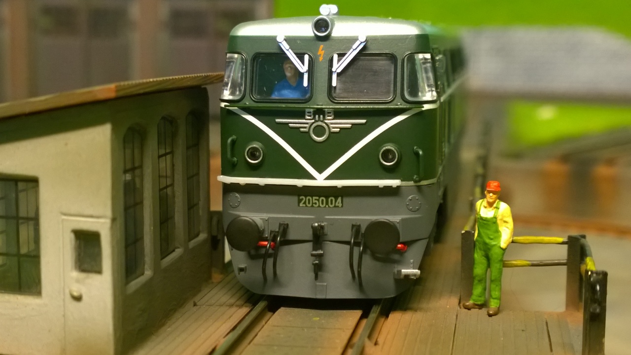

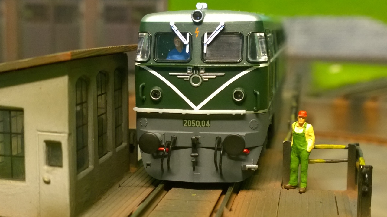

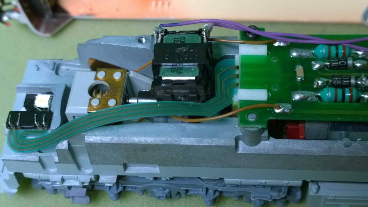

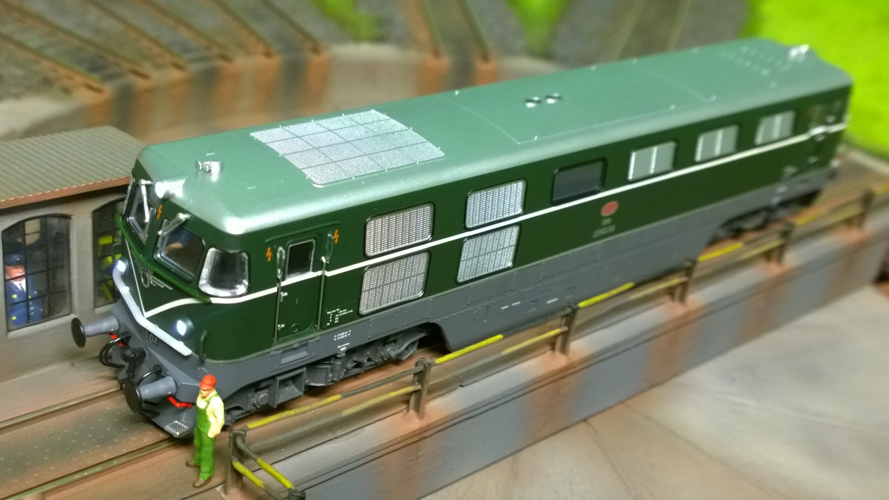

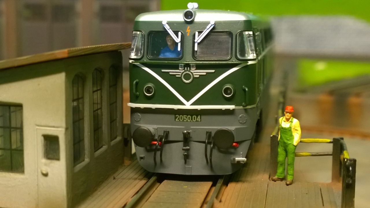

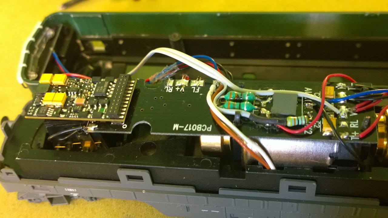

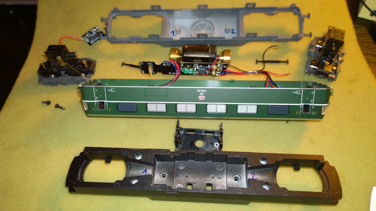

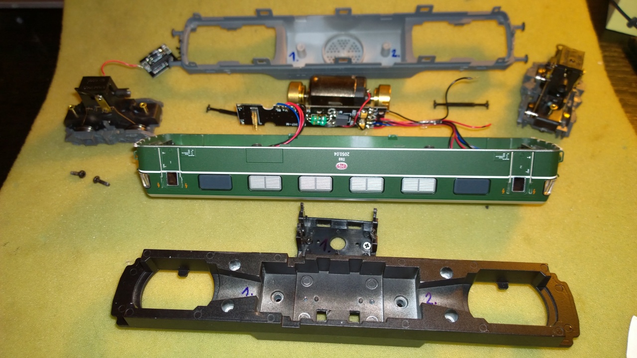

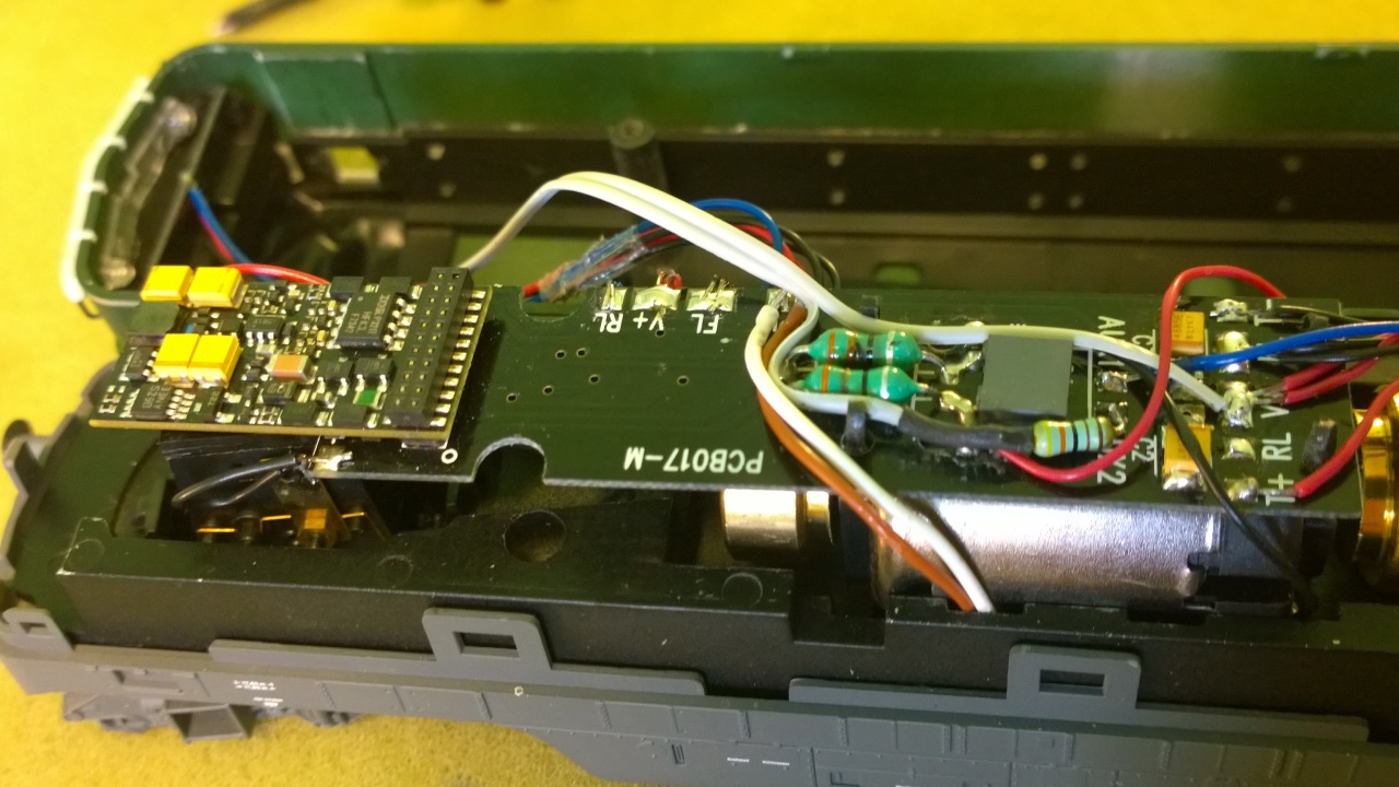

Összeraktam a 2050-esem!
A Zimo 644-es (MTC-21) dekódere,és a hangszóró kocka is simán elfért benne.
Szívás csak szegény mozdonyvezetővel volt ,akit alaposan "csonkolni" és vékonyítani kellett,hogy beférjen a helyére, mert a vezérállás az átlagosnál is sokkal szűkebb volt.
A modell egy Rivarossi(inkább játék,mint modell) gyártmány.
Remélem nem kell túl sok évet várni a Roco 2050-esére, ami sajnos még gondolat formájában sincs ....
én már nagyon várom,mert egy szép és különleges mozdonynak tartom,főleg a hosszú forgóváztávolsága miatt tetszett meg.
Az eredeti mozdony az EMD 567-es ,12 hengeres motorjának köszönhetően gyönyörűen "zenél".
Szerintem Zimóék ingyenesen letölthető hangja csak az elmegy kategóriába tartozik....
Nézzétek,hallgassátok:
ÖBB 2050 ZIMO
Még egy gondolat a végére:
A mozdonyok utólagos hangosítása költségesebb,esetenként szívásokkal tarkított játék!
Ha egy hangos mozdony a végcél,akkor érdemes azt már hangdekóderesben beszerezni.
Pl. egy Zimo dekóderes Roco mozdony + 20-21ezerrel kerül többe az alapváltozattól ,addig az utólagosan beszerzett hangdekóder akár + ~40ezer is lehet
(Dekóder,szállítás,fizetős hang).
Jó Modell hangosítást!

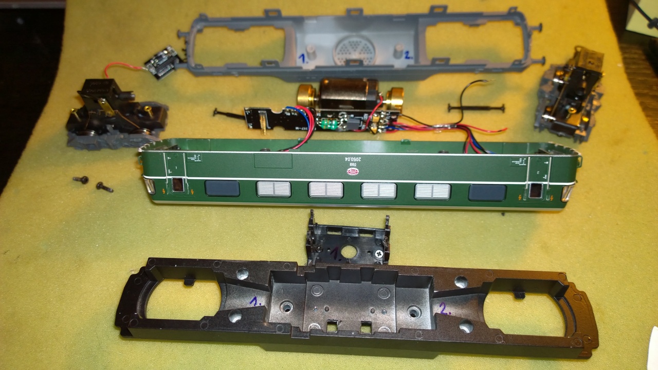

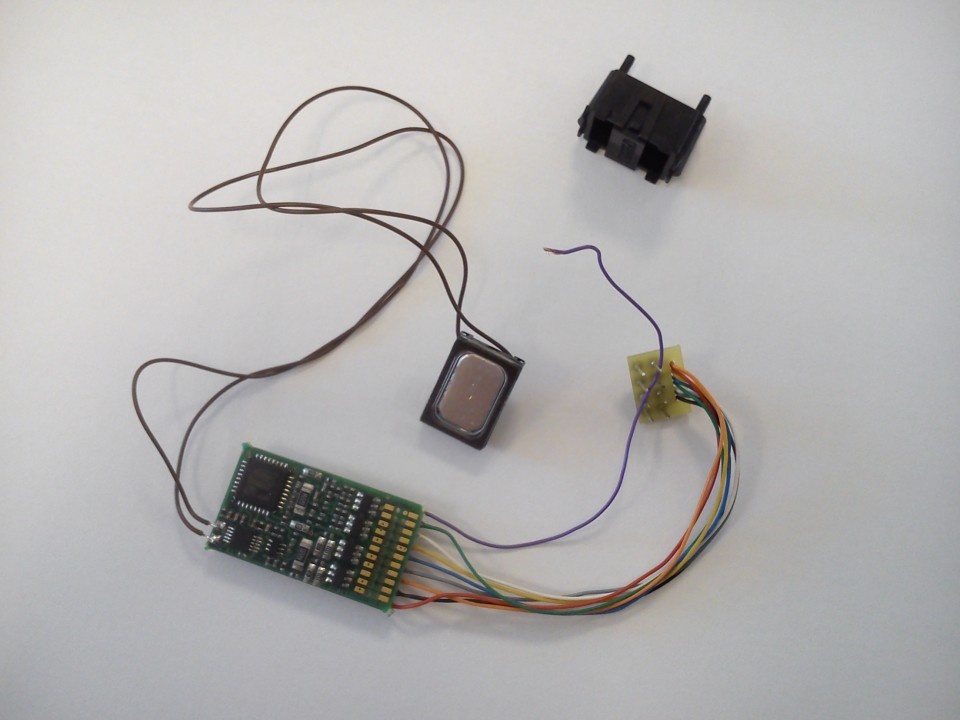

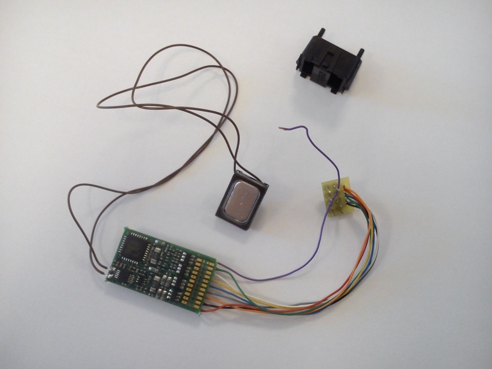

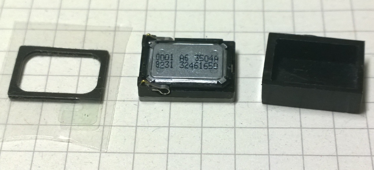

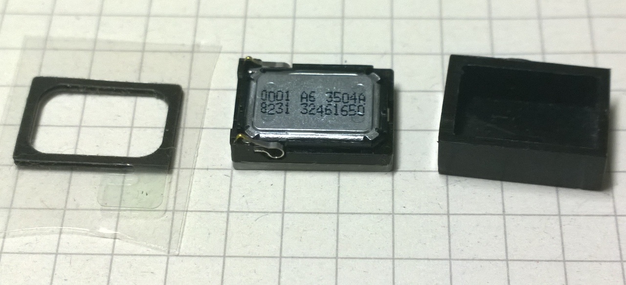

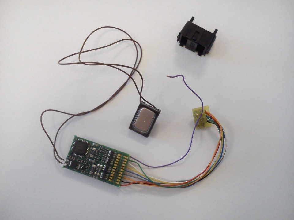

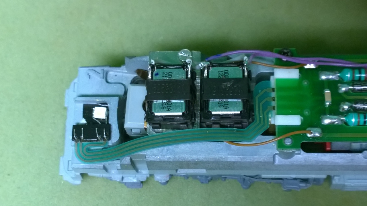

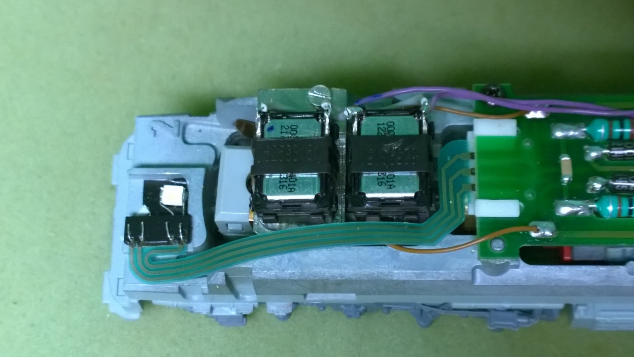

(#37372) Fordítókorongos hozzászólása Válasz • Szept 11, 2014

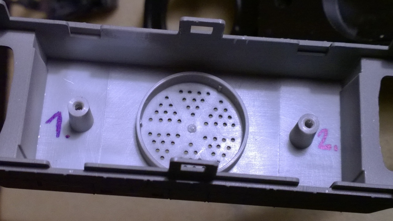

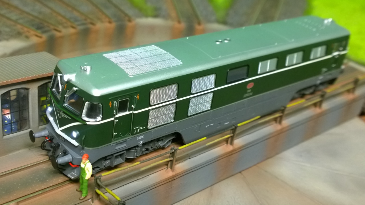

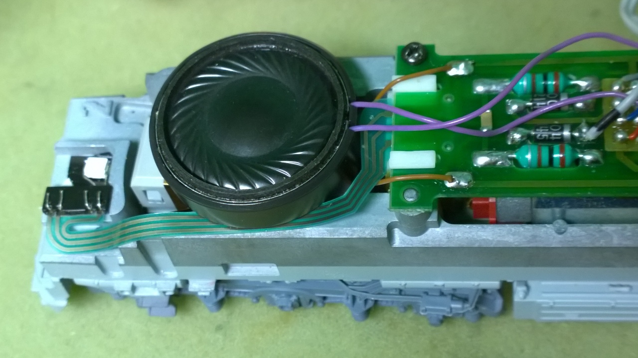

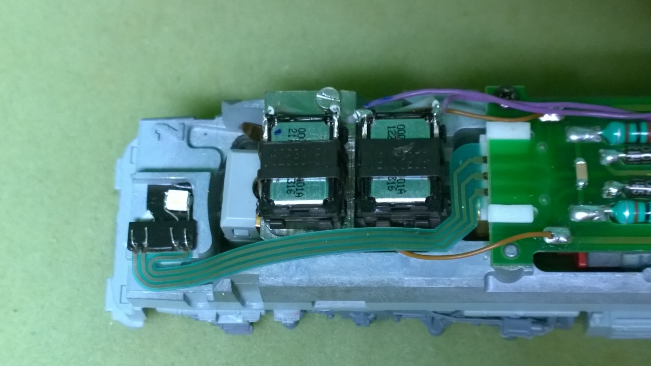

Szergej hangosításra készülök.

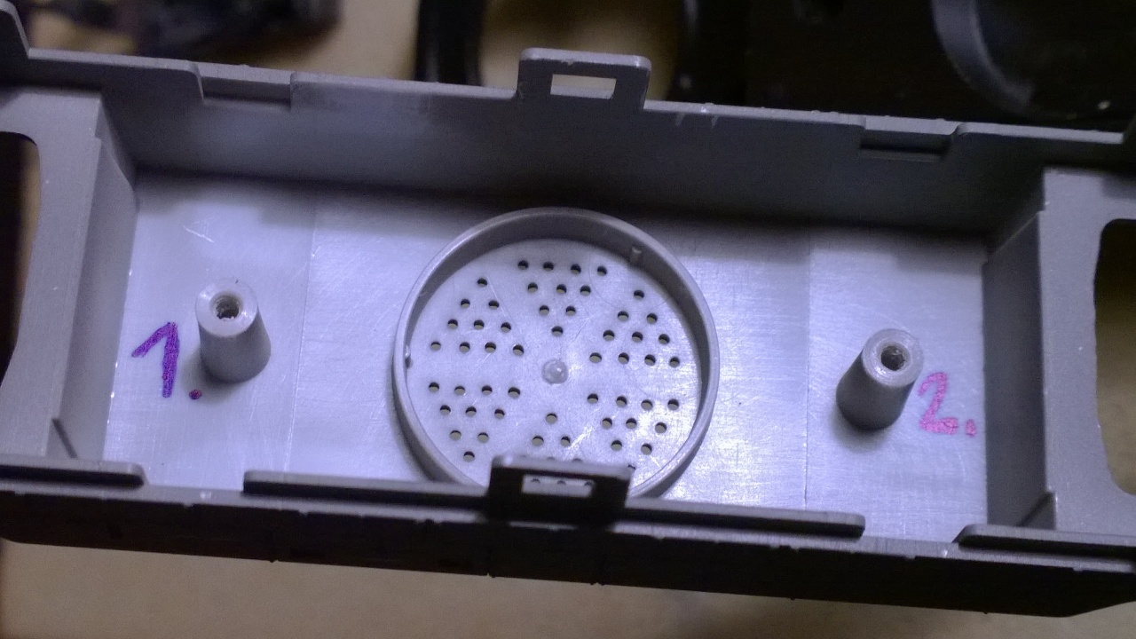

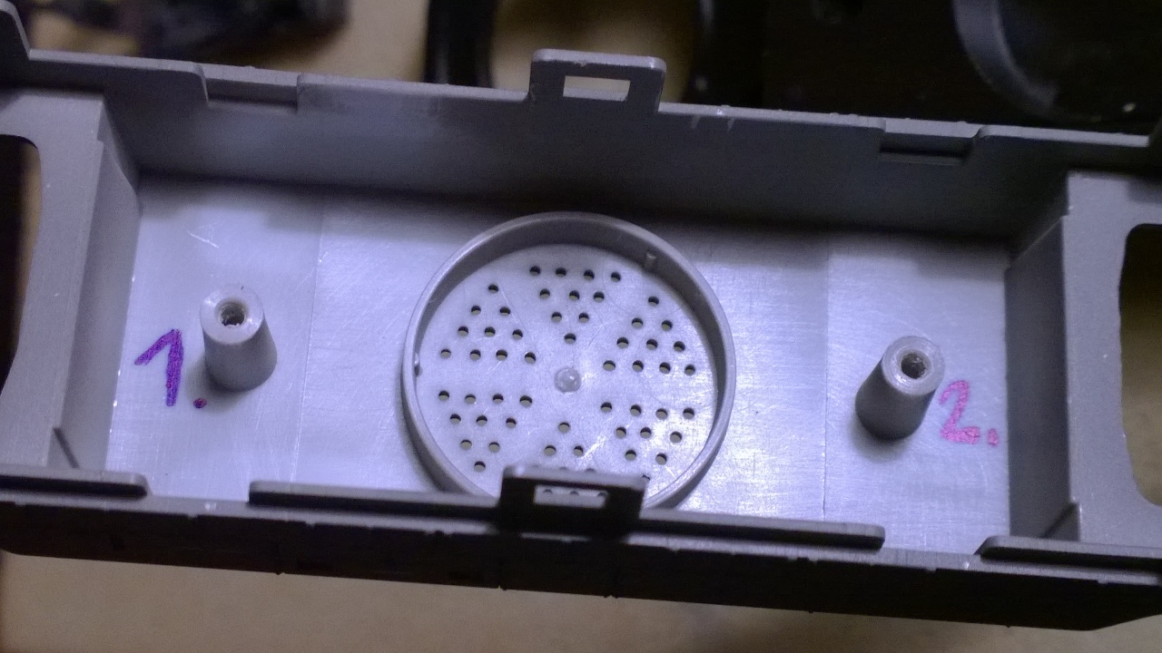

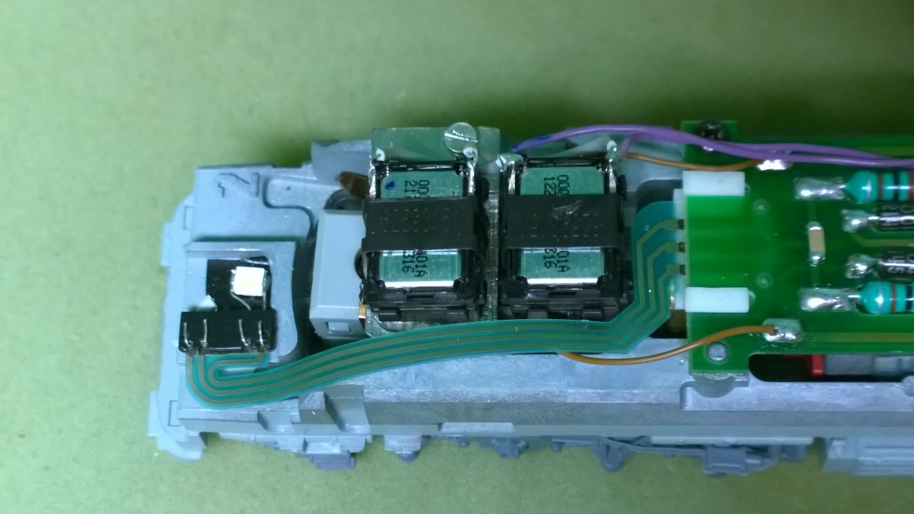

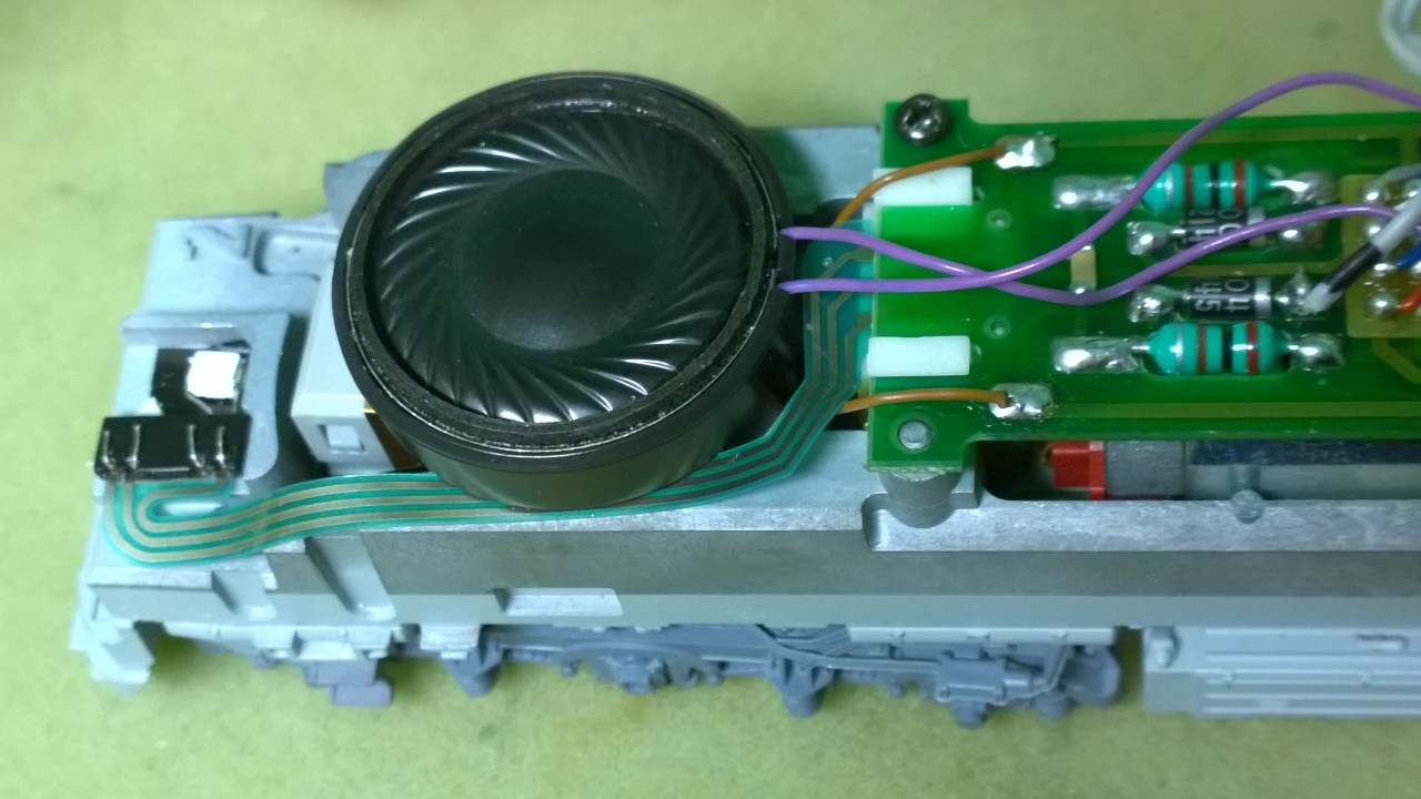

Amíg várok a dekóderemre, a hangszórókat próbálgattam,hogyan szólnak a kaszniban.
A dekóderváltás óta (eleinte ESU,később ZIMO) már nem a 28mm-es hangszóróval szerelik a Szergejeket.
Kíváncsi voltam,hogy ez milyen különbséget mutat hangzásban.
Próbáltam 1 ZIMO-t, 2 ZIMO-t(a Roco így szereli) és a 28-as ESU-t.
Kisebb átmérőjű ESU-kat nem próbáltam,mert azok gyengébben szólnak.
Roco-éknak igaza volt,mert a két ZIMO hangszóróval szólt a legjobban.
Magasabb tartományokban jobban szólt az ESU hangszórója.
Mélyebb hangszíneknél viszont sokkal jobb volt a ZIMO !
Utóbbi legnagyobb erőssége,hogy nem rezgett tőle a kaszni,ami a 28-as ESU esetében nagyon zavaró volt és torz hangokat eredményezett.
Nagyon le kellett volna állítani a hangerőt,hogy megszűnjön a kaszni torzítása,rezgése....
Erről beszéltem,hallgassátok meg:
Roco Szergej - hangszóró teszt !

(#37373) enamessias válasza Fordítókorongos hozzászólására (#37372) Válasz • Szept 11, 2014
Én pont fordítva hittem volna, hogy a nagy ESU jobb a mély hangokhoz. Érdekes. Jól látom, hogy a ZIMO-k pici piezo hangszórók?
A téma rajongója egyértelműen Te vagy, én csak nemsokára fogok belekóstolgatni. Bár meglehet, hogy az első hangos megérkezése után kiutálnak majd a házból. Már azt se értették, minek hallgatok vonatokat youtube-on.
(#37374) Fordítókorongos válasza enamessias hozzászólására (#37373) Válasz • Szept 11, 2014
Igen,ezek Zimo-k.
Elsőre én sem akartam elhinni,hogy ezek jól szólnának,főleg azzal a kicsi méretükkel,kételkedtem bennük.
Nagyon meglepődtem mikor kipróbáltam.
Hihetetlenül jól szólnak!
Sokkal szebben szólnak mint az ESU-k!
Hangerőben a 28-as megveri,de kettővel már nem ér fel.
Végül:
„Bár meglehet, hogy az első hangos megérkezése után kiutálnak majd a házból. Már azt se értették, minek hallgatok vonatokat youtube-on.”
írtad.
Ezzel nem vagy egyedül...
(#37378) enamessias válasza Fordítókorongos hozzászólására (#37374) Válasz • Szept 12, 2014
Én úgy értettem, hogy az ESU az lengő tekercses, míg a ZIMO meg piezo kristályos megoldás.
Ugyanis hangtechnikában (nagyobb méretben) pont fordított a helyzet. Nagy membrános, lengőtekercses hangszórók vannak a mélyládákban, és pici piezo kristályok (tölcsérrel) a magas sugárzókban. Persze vannak kivételek, de úgy általában.

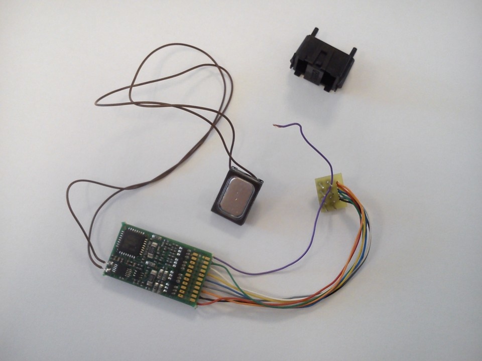

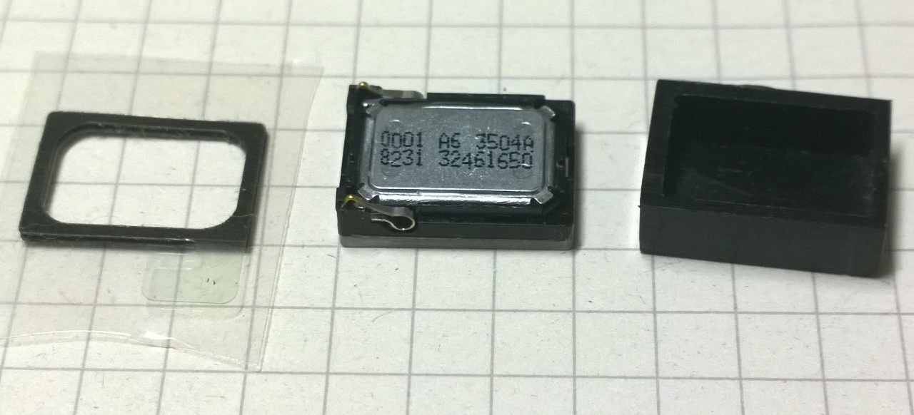

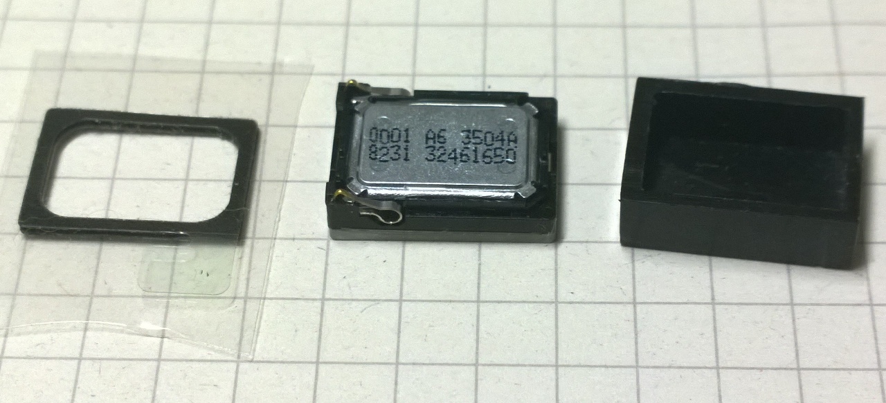

(#37386) Fordítókorongos válasza enamessias hozzászólására (#37378) Válasz • Szept 12, 2014
Szerintem a Zimo is lengőtekercses.
(Majd Csíkos kijavít,ha tévedek,ő a szakértője)
A Zimo-nak fém membránja van,és egy kis dobozkába van fordítva,abban szól.
A doboz tömítésének is tökéletesnek kell lennie,különben már nagyon gyatrán szólna.
Akkor ez a hangszóró lenne a kivétel,vagy nem is piezó....
Kép: öntapadós tömítés , hangszóró(membránnal lefele) , doboz

(#37394) csíkosháTTú válasza Fordítókorongos hozzászólására (#37386) Válasz • Szept 12, 2014
Sima mezei, lengőtekercses hangszóró. Sajnos állítólag a gyártója már nem létezik, és valóban kényes arra, hogy ne szeleljen sehol, mert akkor ritkra rosszuk képes recsegni...

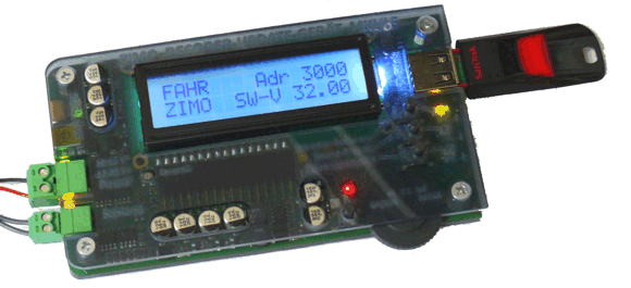

Mindig fáj a szívem,mikor 20-22 körül látok dekódert eladósorban az Index Börzén,de nem veszek az említett probléma miatt!
Ezek főleg a 130-as Szergej dekóderei,szerintem teszik bele az új Digisound-ot aminek jobb hangja van és még ráfizetni sem kell nekik.
Még annyit elmondanék a dologról,hogy a normális hangok nem ingyenesek,20 euróba kerülnek,az ingyenes hangok szerintem gyenguszok.
Nekem megérne ennyit, meg egy kis + t a feltöltésért.

Még valamitől függ, de nagyon, hogy hogyan szól egy hangdekóder hangszórója. Volt alkalmam kipróbálni. Valahol fennt van a neten is Scheffer kolléga videója egy Fleischmann BR18.5-ről (ex bajor S3/6), a mihez tartás végett, erről a hanganyagról van szó. (A dekóder átkerült egy ROCO bajor S3/6-ba, azért tudom, hogy miről is írok.)
Vagyis ugyanaz a dekóder, ugyanaz a hangszóró, és ugyanaz a 4 hengeres bajor gőzös hanganyag, változtatás nem történt. Tran SL75D, a szokásos kis kocka hangszóróval.
Fleiscmann gőzösben:
A dekóder és a hangszóró is a állókazánba került beépítésre, egy szép, vastag, "L" alakú, húzott rézlemezre van megtámaszva a hangszóró, és a lemez le van csavarozva a modell fém fröccsöntött alvázára. Erre rá van szerelve a műanyag kaszni, ami lezárja elvileg a hangot, mégis akkorát szól, és olyan tisztán, hogy csoda.
ROCO gőzösben:
A modell a szerkocsiban hajt, de egy roppant ügyetlen megoldás miatt egy bumszli kardánnal hajtja a mozdonyt is, és az átttétel elfoglalja az állókazánt. (Hajtás trükk ide, vagy oda, a Fleischmann BR18 futása és vonóereje messze veri a ROCO-t, pedig az csak sima szerkocsi hajtás egy Bühler motorral.) A dekóder a szerkocsiban van, a hangszóró ide már nem fér be, a mozdonyban sincs hely, csak a vezetőállás tetejébe lehetett felragasztani, az egy vékonyka műanyag lemez, igaz, legalább nem zárja le elvileg semmi a hangot. Mégis ebben a modellben a dekóder hangja vérszegény, és sokkal halkabb is, még a tónusa is más.
Egyetlen eltérés van, ami itt a durva különbséget okozza: a hangszóró megtámasztása. A Fleischmann esetében egy vastag, merev lemezhez van rögzítve a hangszóró, ami le van csavarozva a fém vázhoz. Tehát egy merev, a hangszórónál sokkal nagyobb tömegű "alap" van a hangszóró alatt. Míg a ROCO esetében ez az "alap" egy vékony, műanyag lemez, ami csak rá van pattintva az alvázra. Amíg a Fleischmann modellben a hangszóró úgy tudja megrezegtetni a levegőt, hogy a "hátát van mihez támasztani", van egy stabil alapja, addig a ROCO esetében csak lebeg egy könnyű, vékony műanyag lemezkén.
Ugyanez érvényes lehet a ROCO M61 "betétje" esetében is. Ki kéne próbálni a következőt a ROCO-n, nem kerül semmibe, csak idő! Én úgy építem be a Tran SL51-4D/S dekódert a ROCO NoHAB-okba, hogy a dekóder a helyén van az üzemanyag tankban, alul, a kocka hangszóró meg hozzá van ragasztva kétoldalas ragasztószalaggal a modell öntvény vázához, felül. Egy misét megér...
