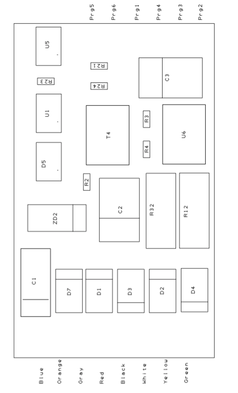

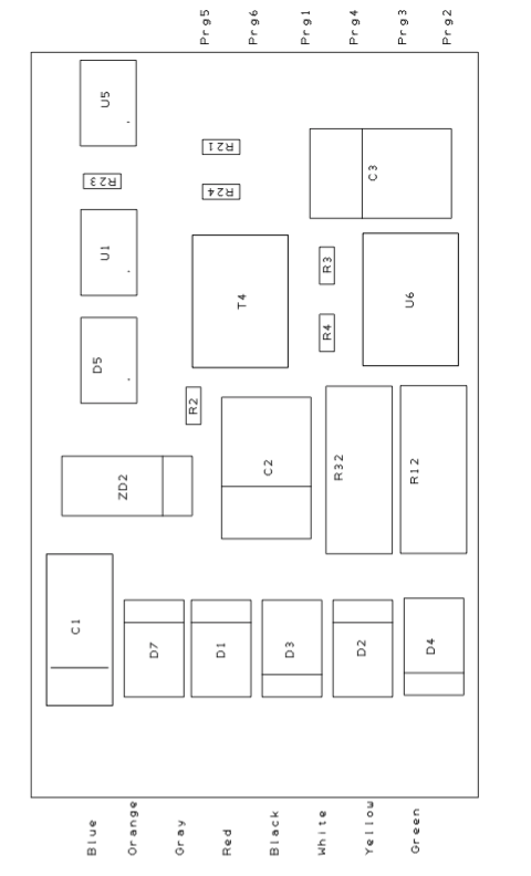

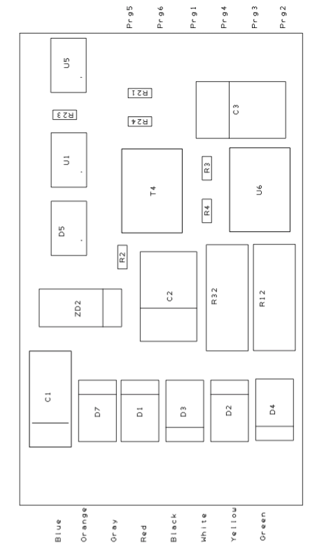

(#38527) dccvillanyos válasza zsolesz74 hozzászólására (#38507)
Okt 20, 2014 |
Megcsinálhatod, bekötés a képeken.
Digidrive cv7=42
digisound cv7=24
protó digisound cv7=15
jumbo cv7=15 |
(#38545) zsolesz74 válasza dccvillanyos hozzászólására (#38527)
Okt 20, 2014 |
Szuper! Köszi!  |

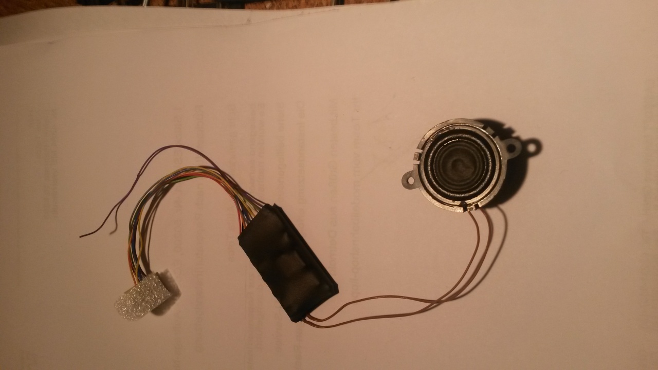

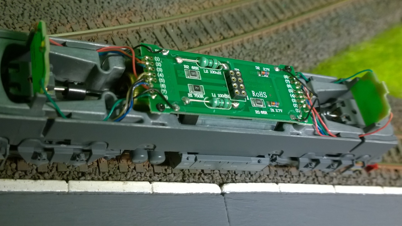

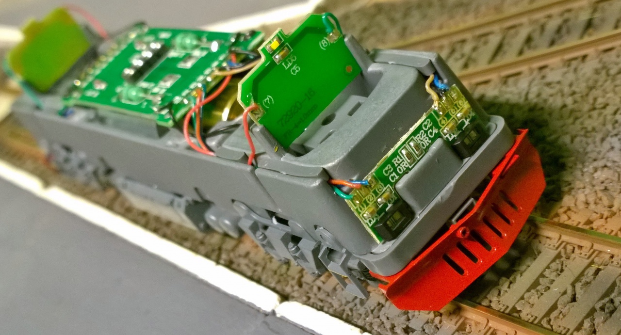

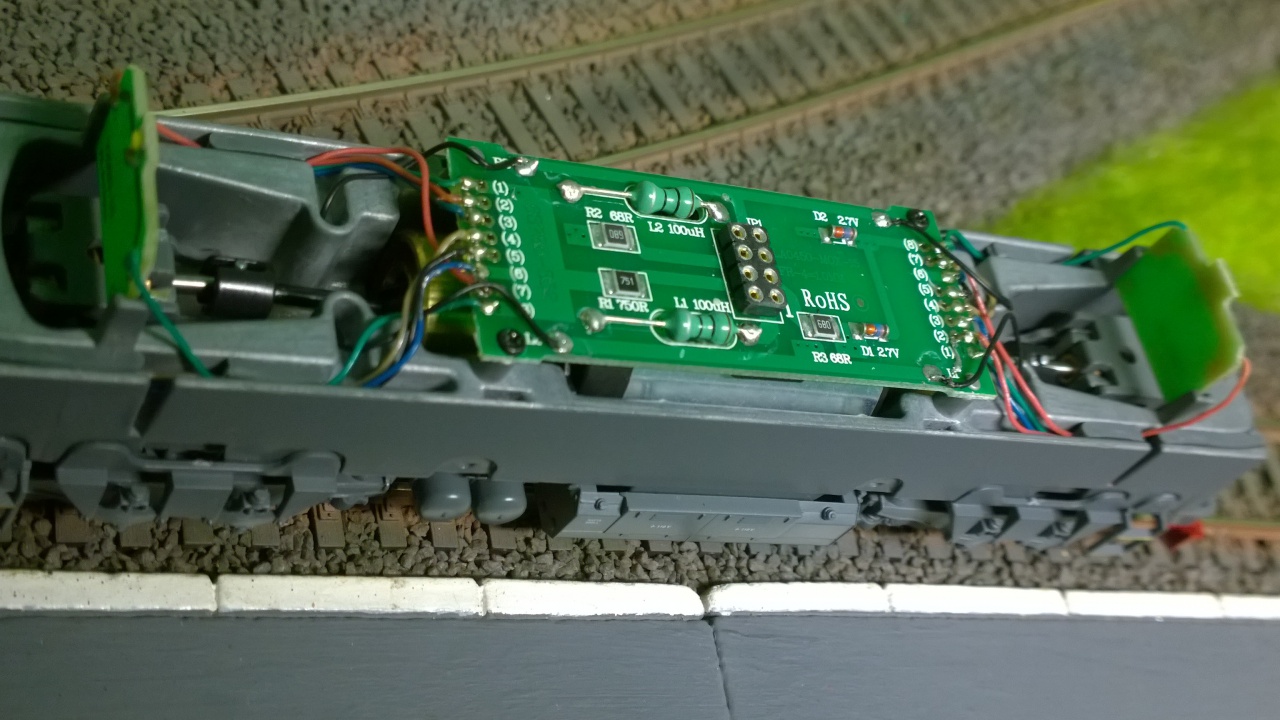

(#38678) enamessias hozzászólása

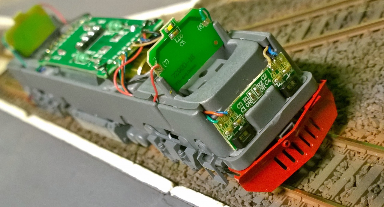

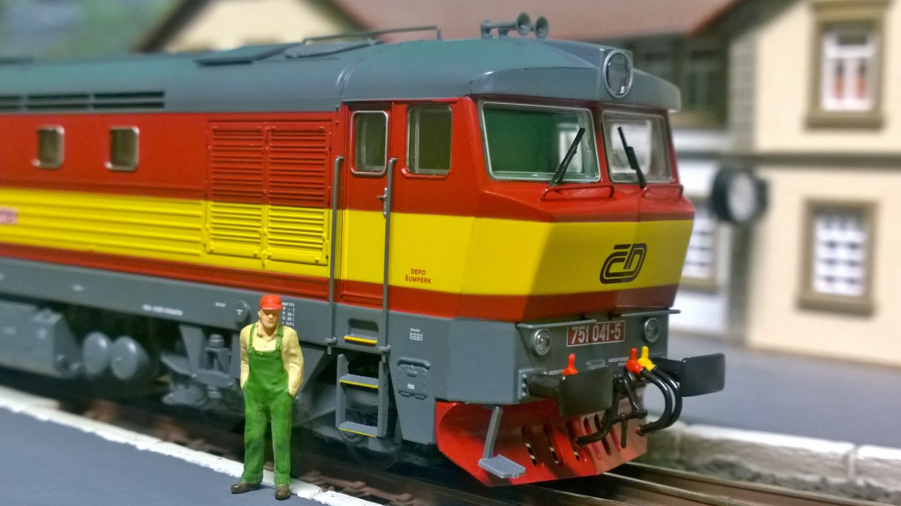

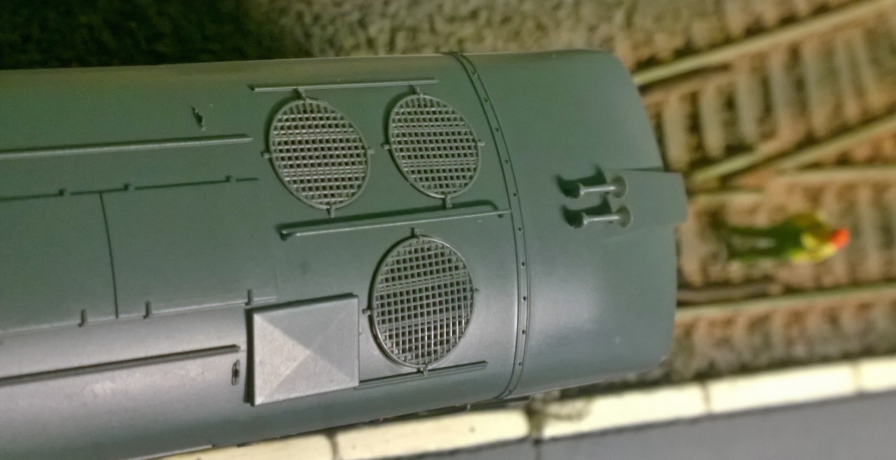

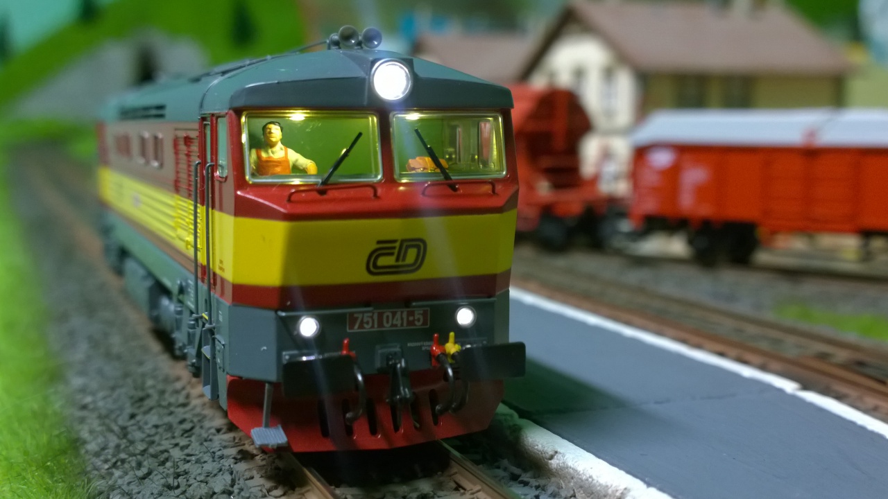

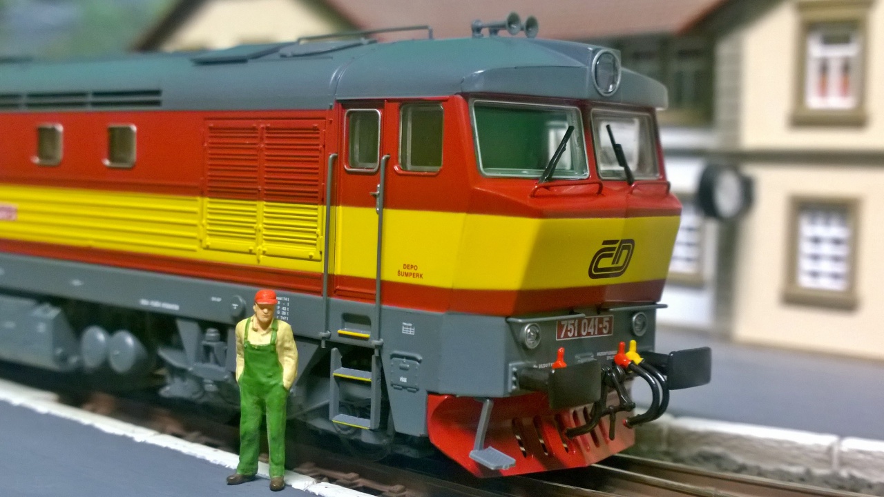

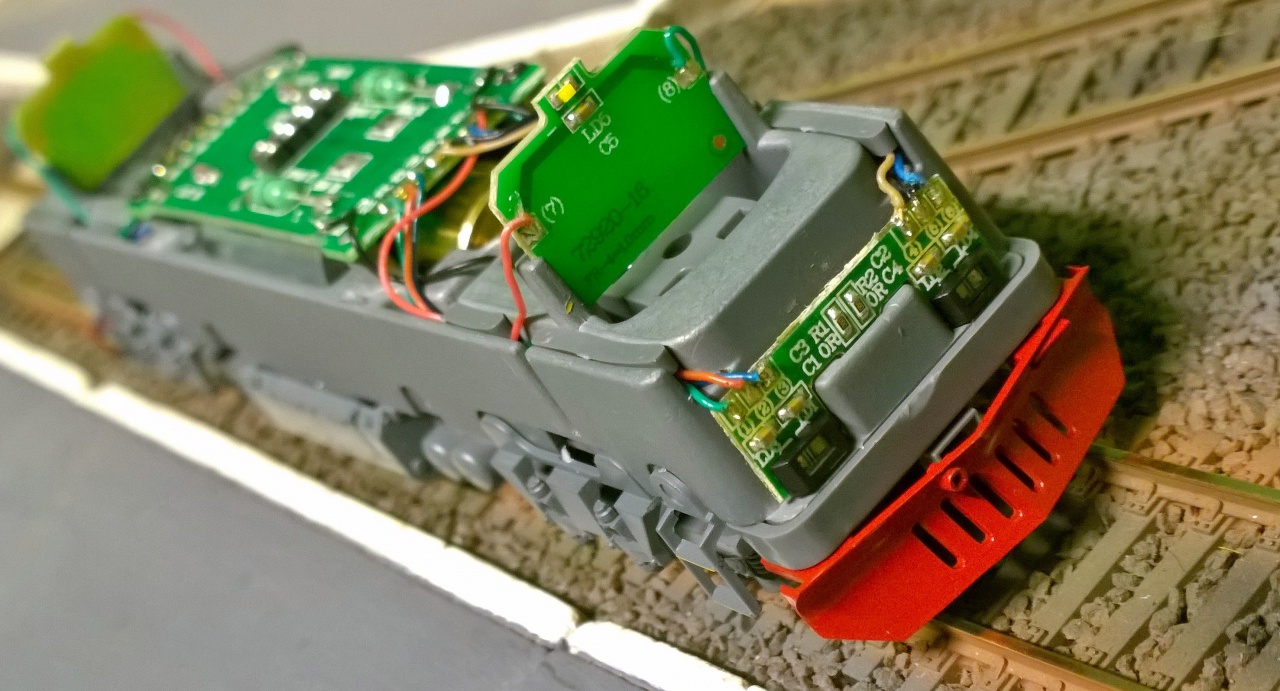

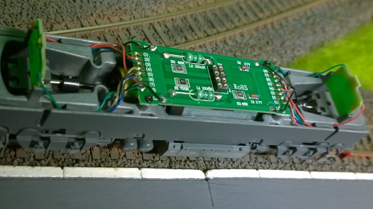

Okt 23, 2014 |

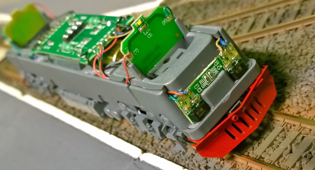

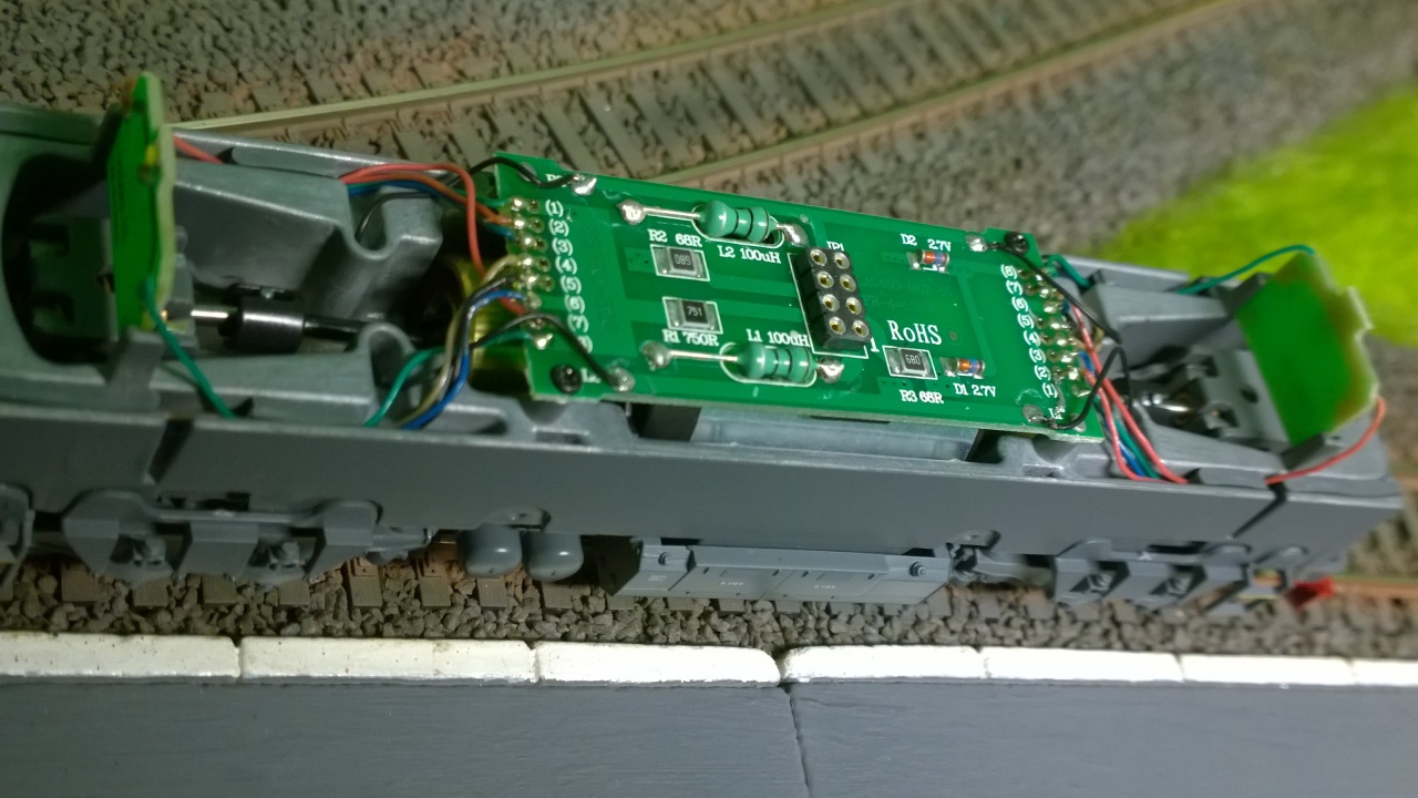

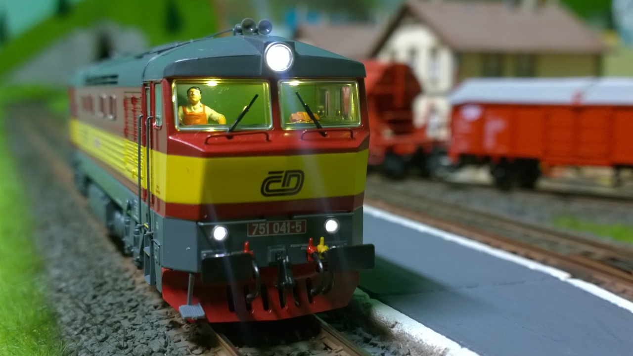

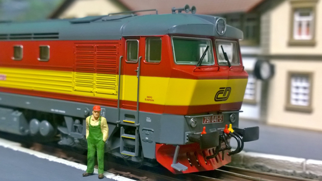

Megjött a hangja pár mozdonyomnak:
M61, M62, M41, Desiro
Mind Digitools készletet kapott.v Egyedül a Desiro okozott komolyabb fejfájást. Se a dekóder, se a hangszóró nem fért el úgy, hogy ne nyúljak semmihez és ne is látszódjon. Miután leszedtem a védő gumit a dekóderről, azt sikerült eldugni, de, hogy ne kelljen forrasztani (lusta voltam) a hangszórót nem rejtettem el. Így talán hangosabb is, mint ha eldugnám a kasztni alá.

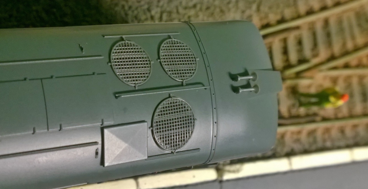

M62: gyorsan és egyszerűen elkészíthető. Már a boltban szóltak, hogy rezonálni fog, így is van, ha kürtöt használom. Egy kis papír darabka leszorításnak elég az eladó szerint, ezt majd ki fogom később próbálni.
M61: csont nélkül belement. Legújabb kiadása van nekem, már annak megfelelő hangvödört kaptam.
M41: egy csepp pillanat ragasztóval gyorsan és egyszerűen rögzítettem a hangszóró dobozát. Más probléma a beszereléssel nem volt. Nagyobb gondom, amitől tartottam is, hogy a mozdony hajtása gyárilag (új széria) nagyon hangos! Elnyomja a mákdaráló a hangszóró keltette rezgéseket. Talán lehetne rajta hangosítani, de akkor túlharsogna mindenkit, esetleg még torzítana is és rám hívnák a zsarukat is éjjel. Tehát egy új, halkabb Csörgöt kell majd szerezzek. Ráadásul ha bekapcsolom a hangot rajta, akkor elkezd a hátramenet szerint IS világitani
Tegnap csak beszerelésre és egy gyors próbára volt időm egyenként, ma akartam őket tesztelni, fej-fej mellet, de a központi vezérlőm mára beadta a kulcsot. Így hát a finom hangolás későbbre marad. |

(#38681) Fordítókorongos válasza enamessias hozzászólására (#38678)
Okt 23, 2014 |
Szia enamessias!
Gratula a hangos mozdonyokhoz,jó választás volt a digisound!
Ha kész vagy a Desiro-val,egy felvételt légyszi!
Kíváncsi vagyok rá és úgy sincs még az oldalon.
M62: a papírlap oda nagyon kevés lesz,esetleg csak alap hangerőn fog számítani valamit.
A Roco Szergejben mindent rögzíteni kell belülről,hogy jó legyen,ne rezonáljon be a kaszni.
A kürt nagyon csúnya hangon tud recsegni.
A Csörgő "kávédarálós" hajtását meg simán túlharsogja egy digisound,csak feljebb kell állítani a hangerőt(F9-el 4 lépésben lehet közvetlenül).
Az Aux1 et meg állítsd át F1-ről olyan helyre,ahol nem esik egybe semmilyen hangfunkcióval és úgy már jó lesz.
Kössz a szerelési leírásokat.
Jó Hangosítást!  |

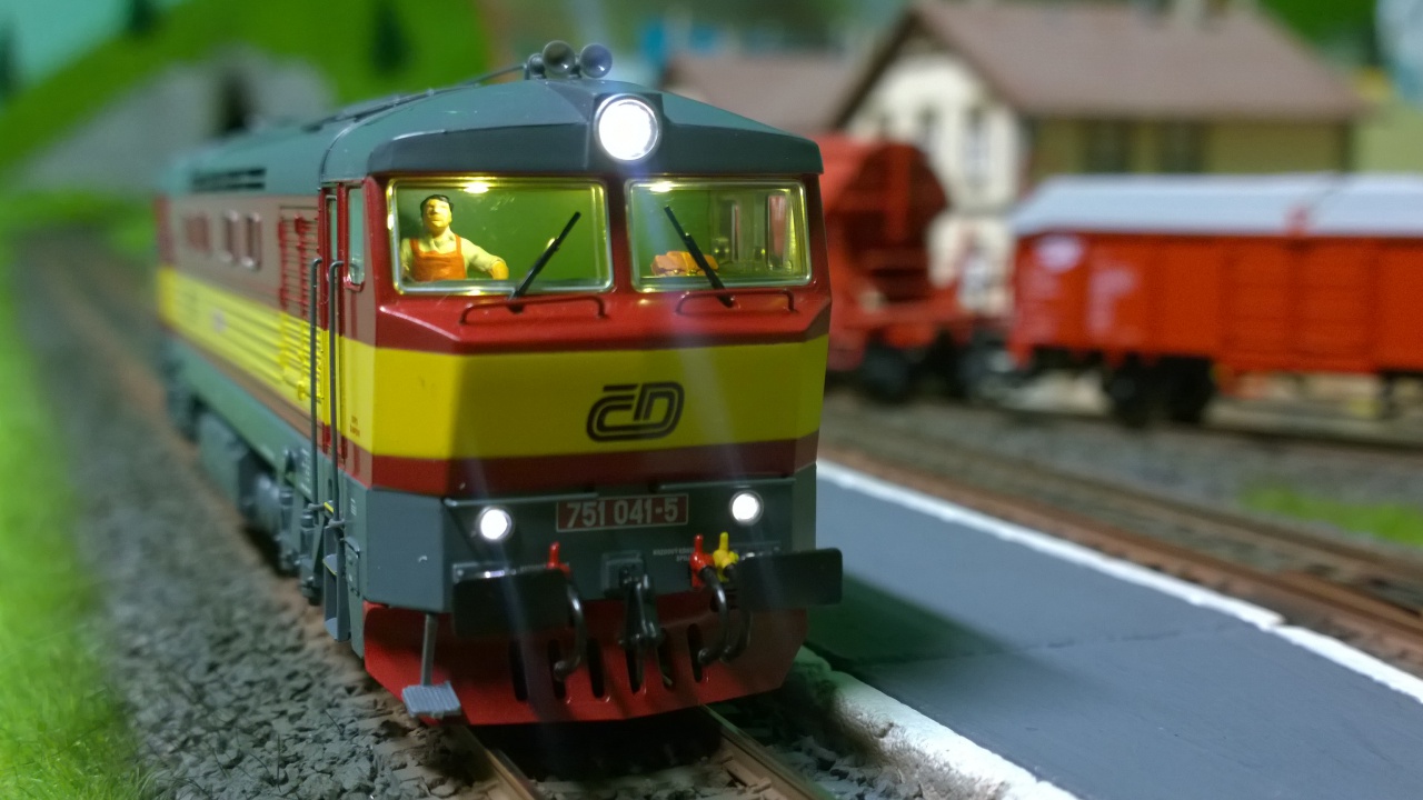

(#38701) TTnohab válasza Fordítókorongos hozzászólására (#38680)
Okt 24, 2014 |

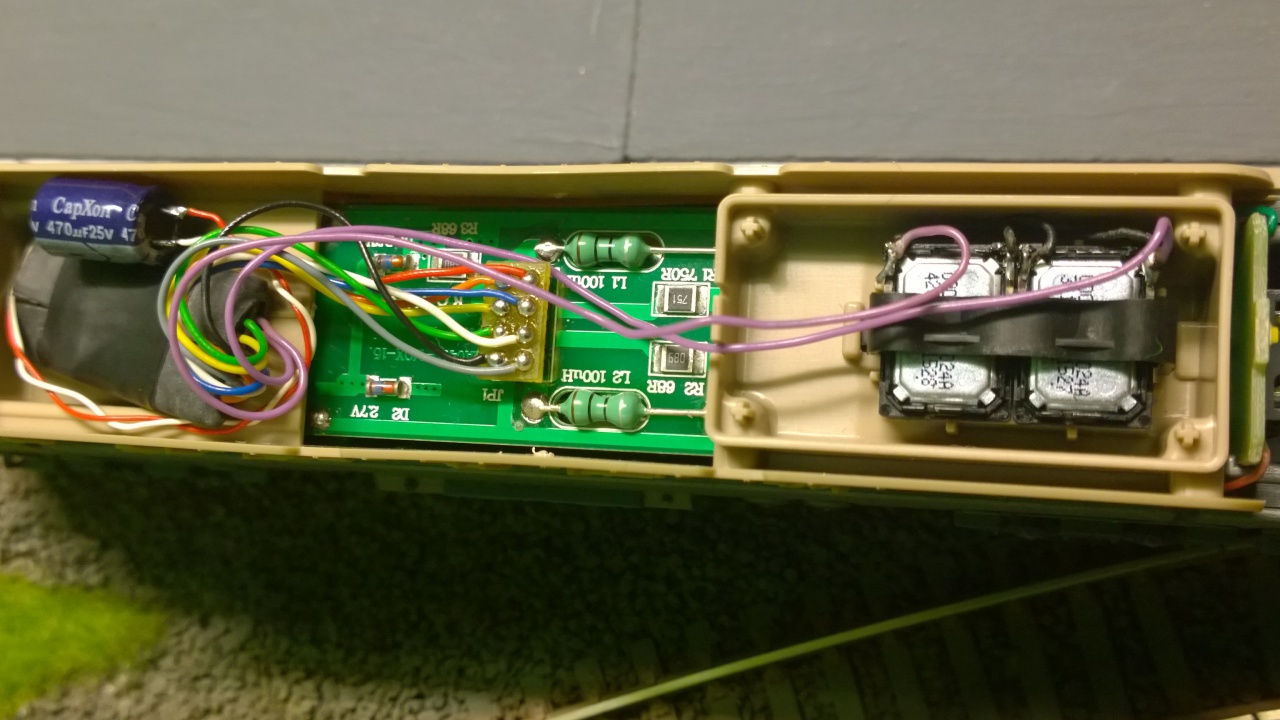

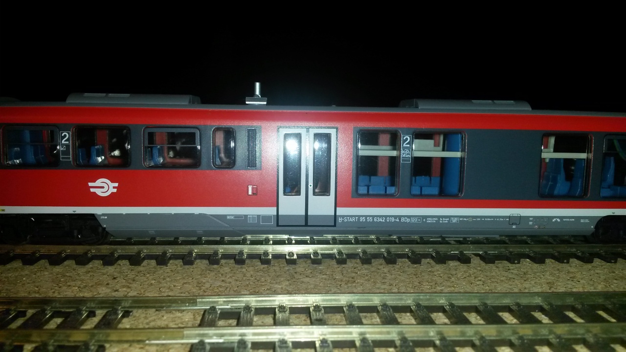

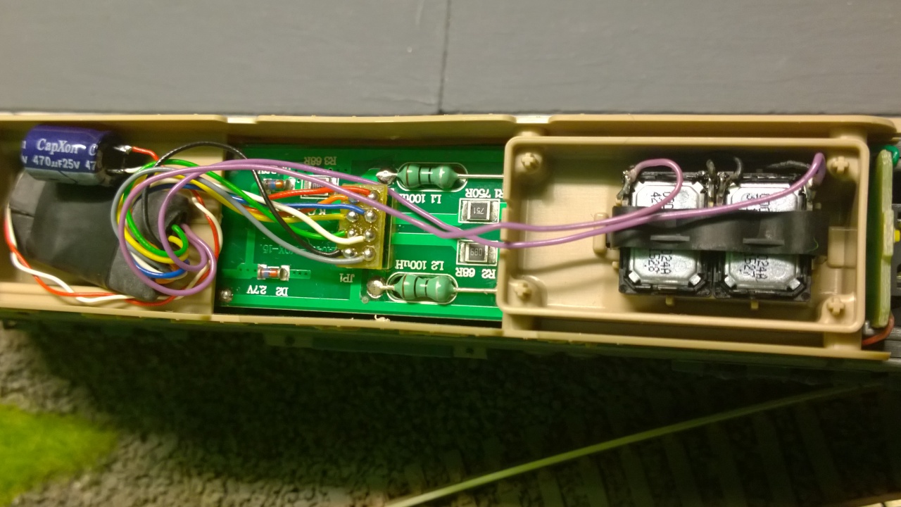

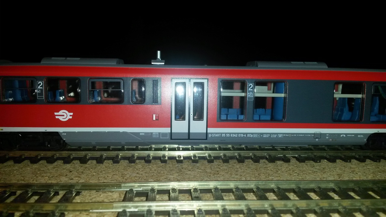

(#39441) enamessias válasza Fordítókorongos hozzászólására (#38681)
Nov 16, 2014 |

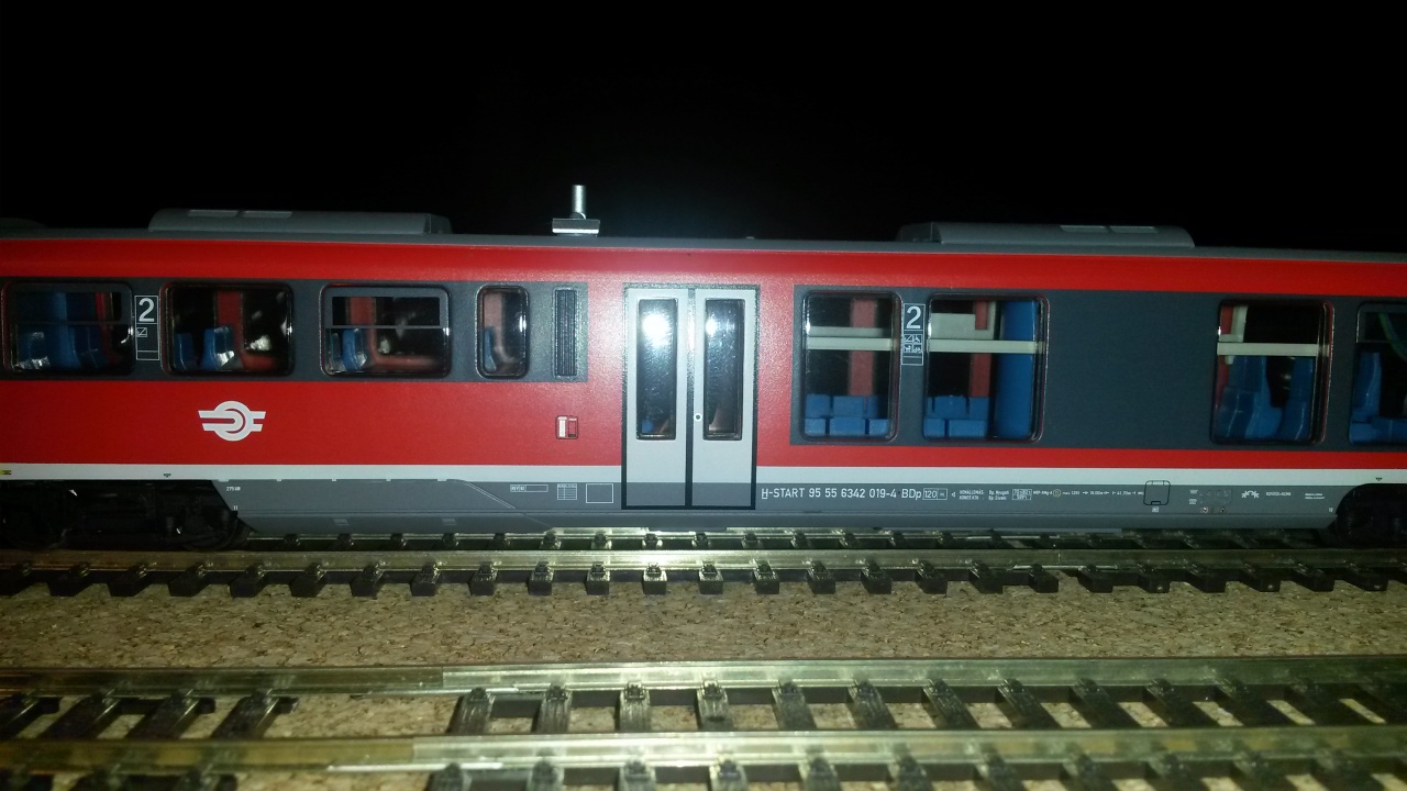

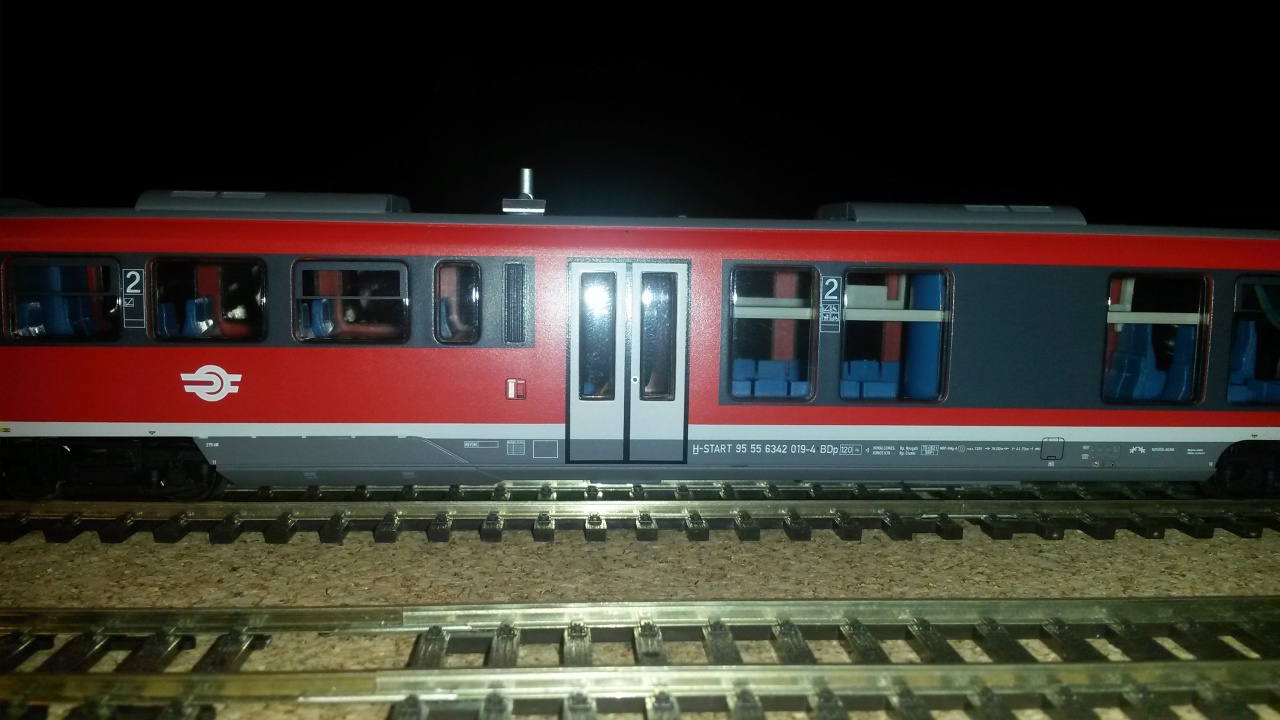

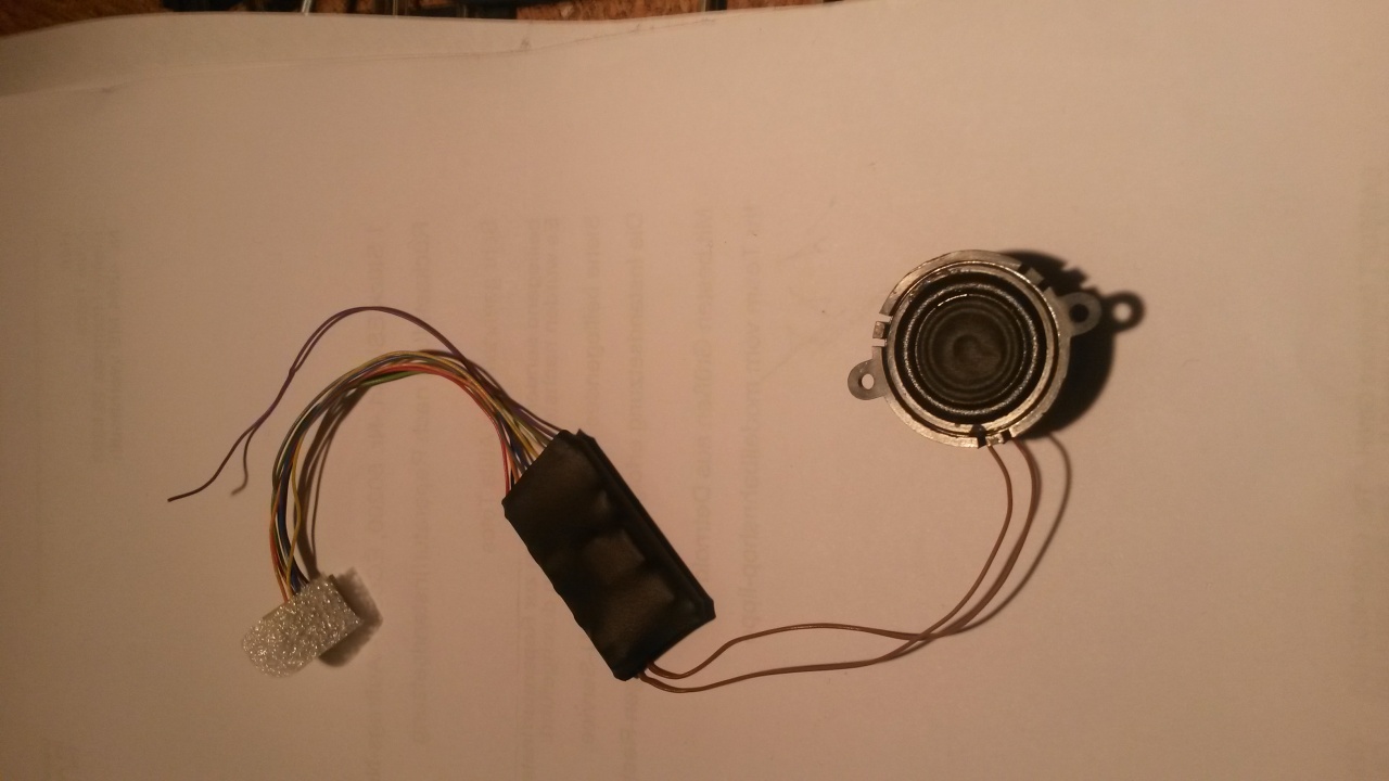

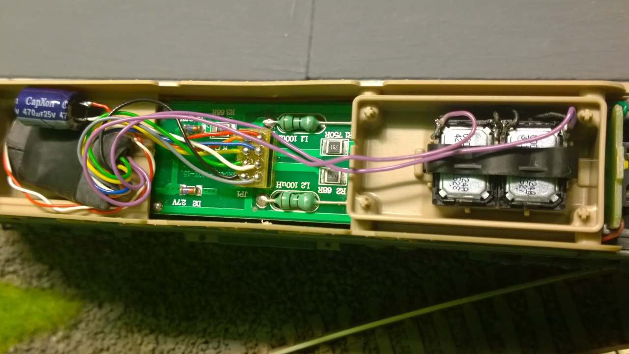

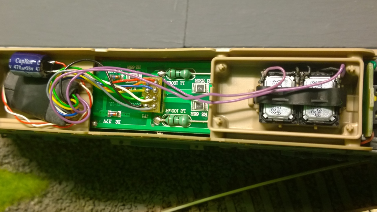

Elkezdtem becsomagolni a vonatokat, készülök a költözésre, de előtte még gyorsan csináltam egy képet, meg egy videót a Desiro motorvonatról.
A hangszórót az egyik ajtóban sikerült az utastérben elhelyezni. Annyira nem feltűnő, hogy alig lehet lefényképezni. Egy kis videót is készítettem, elnézést a minőségért, telefonnal készült, de a lényeg, a hangja jól kivehető.
Desiro hang |
(#39454) Fordítókorongos válasza enamessias hozzászólására (#39441)
Nov 16, 2014 |
Szia enamessias!
Jó lett a Desiród,szuper hangja van!
Baromi jól szólnak az egymás után beinduló motorok!
Sikerült jól elrejteni a hangszórót,ezért kérdezek rá,hogy milyen hangszóróval szerelted?
Nem vagyok oda a motorvonatokért (inkább a dízelmozdonyokat szeretem),de ez most nagyon megtetszett!
Viszont nekem a mozdonyvezető és mögé néhány utas nagyon hiányzik az ülésekről,nélkülük túl "steril" a látvány,főleg menet közben zavaró(ez lehet hogy csak az én agymenésem,mert sokan nem foglalkoznak a dologgal).
Jó lett ez a felvétel,én is telefonnal szoktam csinálni.
Amúgy is a Hang a legfontosabb része a felvételnek,és az nagyon fullosan hallatszik!
Csíkosnak üzenem:
szóljon,ha már megjött a Zimós kütyüje!
(Valahol a sor elején lehetek a témában...)
Jó Hangosítást!
korongos |

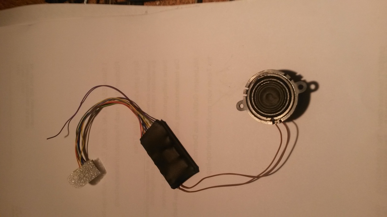

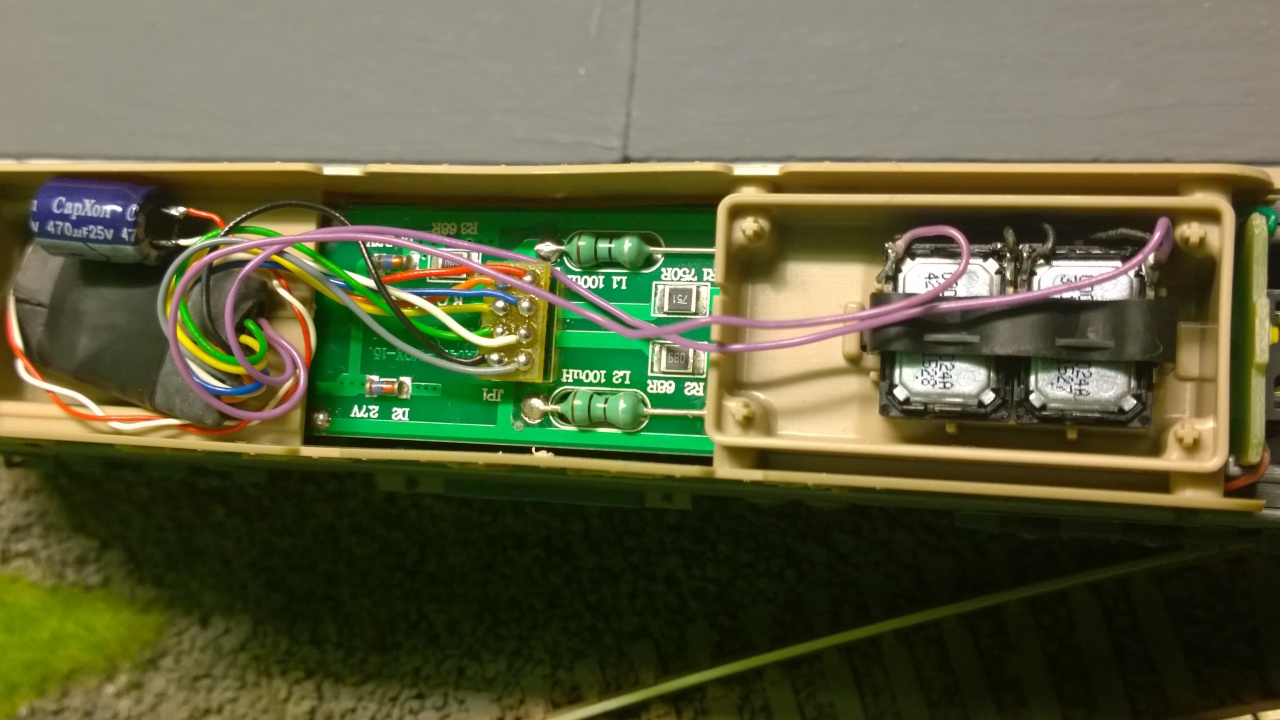

(#39469) enamessias válasza Fordítókorongos hozzászólására (#39454)

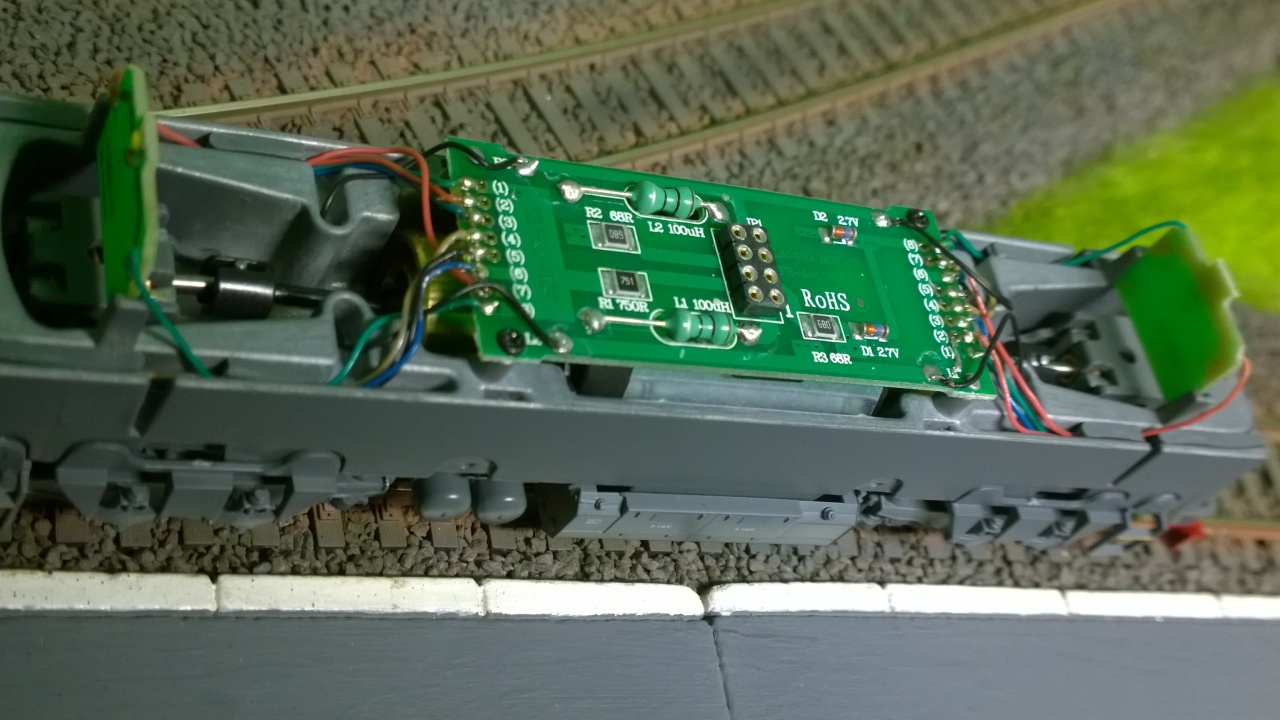

Nov 16, 2014 |
Azzal szereltem, amivel adták, a képen látható a dekóder még beszerelés előtt. Hangvödör már rajta volt, így kaptam a boltból. Magát a dekódert a motorizált felében, a wc-be tudtam elrejteni. Ha meghosszabbítottam volna a hangszóró kábelét, akkor lehetett volna azt jobban eldugni, a másik kocsiba, a motor helyére. Gyárilag ugye csak egy motor van beszerelve, előre.
A mozdony vezetője nem fotogén, elbujt. Utasok meg nincsenek a próbajáraton. Később lesznek, ha majd menetrendszeri járatként közlekedik. |
(#39470) Fordítókorongos válasza enamessias hozzászólására (#39469)
Nov 17, 2014 |
Ez egy 20mm-es Esunak tűnik.
Nyugodtan hosszabbítsd meg a hangszóróvezetékeket,ha a helyzet úgy kívánja.
Szerintem egy ilyen méretű motorvonatnál már tehetnél sorban két hangszórót is,mindkét végébe,vagy zimókat párhuzamosan.
Jó kis géped van!  |
(#39476) csíkosháTTú válasza Fordítókorongos hozzászólására (#39470)
Nov 17, 2014 |
ESU3.5-höz két 8Ohm-ost, párhuzamosan? Biztos? |

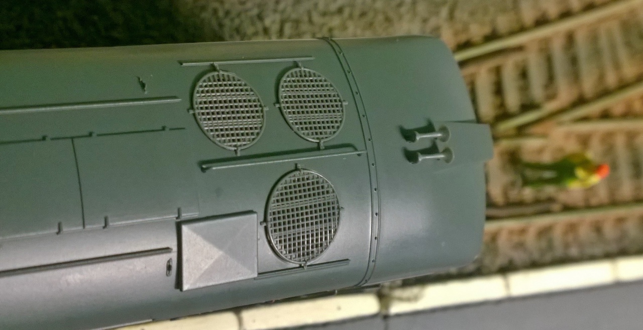

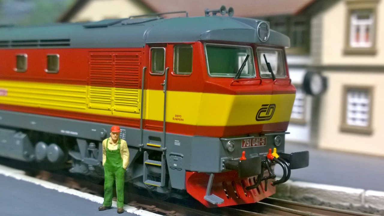

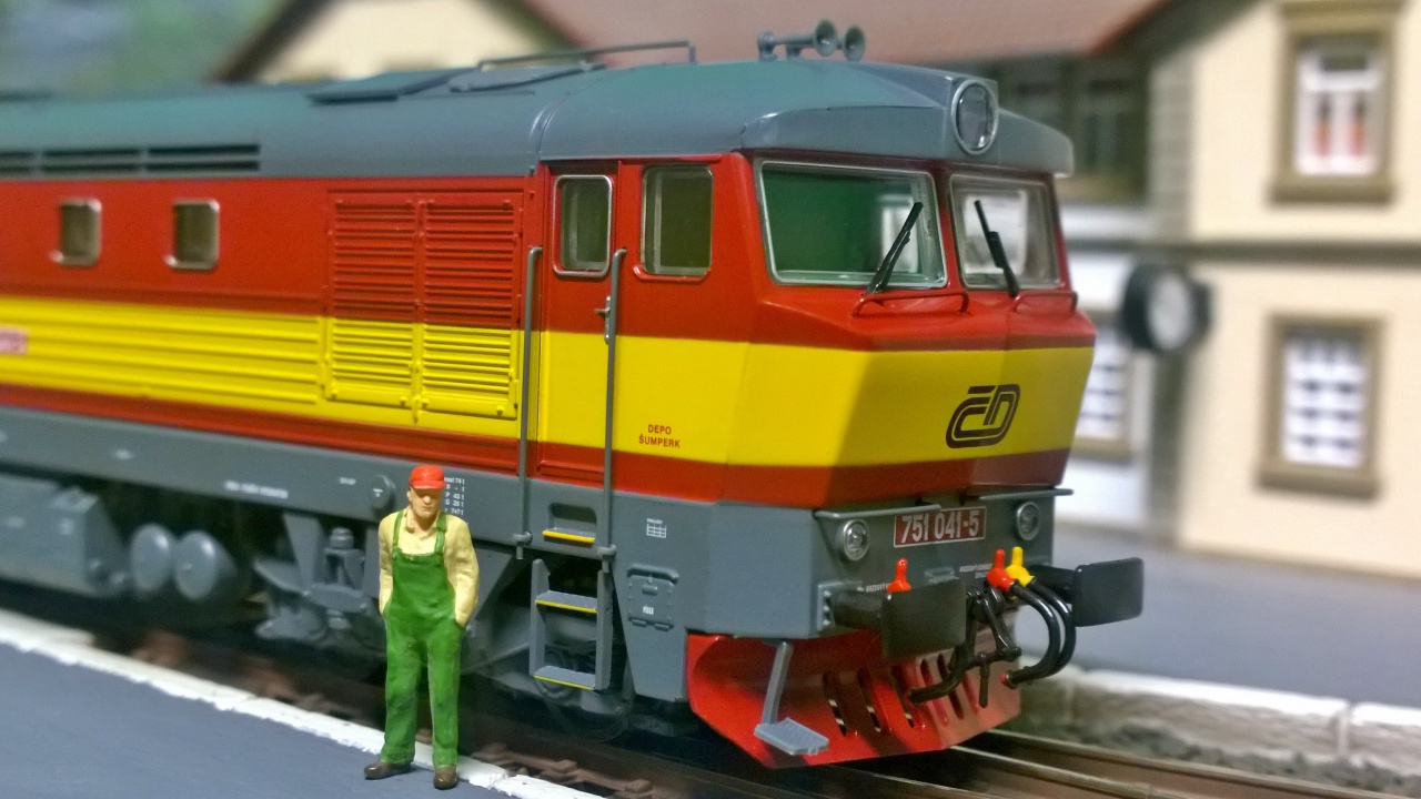

(#41961) Fordítókorongos hozzászólása
Jan 31, 2015 |
Következő hangos gépem egy CD-s Bardotka lesz.
Megy bele egy 645-ös Zimo két hangszóróval!
Roco modell,még a 8-pólusú előkészítéssel,de ezen már Ledek világítanak!
A kasznit leszedve lötyögnek,kipotyognak az ablaksorok,így azokat mindenképp rögzíteni kell,hogy ne tudjanak berezonálni,repedt fazék hangot adni!
A tetején lévő szellőztető rácsozatok áttörtek,valószínűleg nagyon jól fognak szólni benne a hangszórók!
Az MTB modelljei már korszerű Plux22-esek,de szerintem ez a Roco modell szebb kidolgozású azoknál és még árban is jobb.
(Viszont a TT-sektől nagyon irigylem azokat a gyönyörű festésű Búvárokat,amiket a H0-ástól kedvezőbb áron kínál az MTB.)
dccvillanyos:
Nagyon várom a plux22-es dekódereteket!!!
(A szuper Taurusz hangod fog majd szólni rajta.)
Jó Hangosítást!
Erről beszéltem:
(#42003) dccvillanyos válasza Fordítókorongos hozzászólására (#41961)
Feb 1, 2015 |
Sajnos csúszásban vagyunk, a digidrive nyákját sokadszorra tervezi át Tamás.
Hogy jó hírem is legyen, a kívül fehér, belül fekete Z21-em úgy néz ki életre kelt, jöhetsz Zimo hangot tölteni, MŰKÖDIK!

(#42176) Fordítókorongos hozzászólása
Feb 5, 2015 |
Beüzemeltem a Bardotkát!
Szuper mozdony, van benne hely bőven!
Az oldalsó ablaksorokat rögzíteni kellett,egyébként nem zörög,rezeg rajta semmi,nagyon szépen szólnak benne a hangszórók.
Soros hathengeres motorjának pöfékelése kivételesen jól hangzik, Rocoék gyári hangja is egészen jól sikerült.
(#42177) Fordítókorongos válasza Fordítókorongos hozzászólására (#42176)
Feb 5, 2015 |

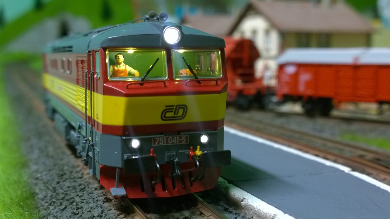

Felvette a munkát egy új mozdonyvezető is: |
(#42198) SzerNoh válasza Fordítókorongos hozzászólására (#42177)
Feb 6, 2015 |
Szép mozdony! |
