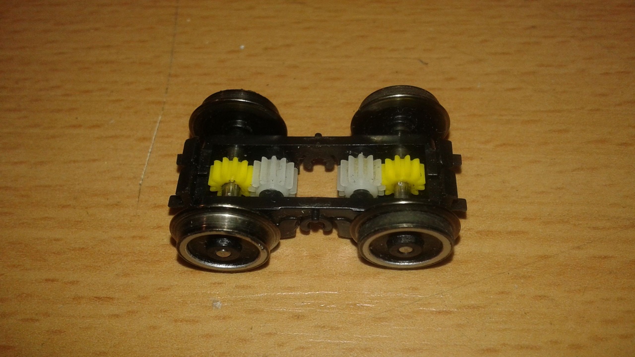

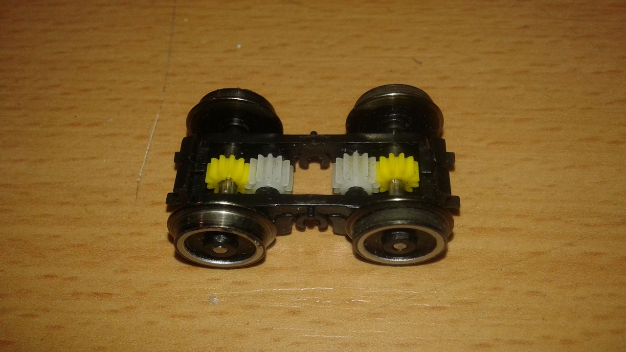

(#40132) HOTotya hozzászólása
Dec 8, 2014 |

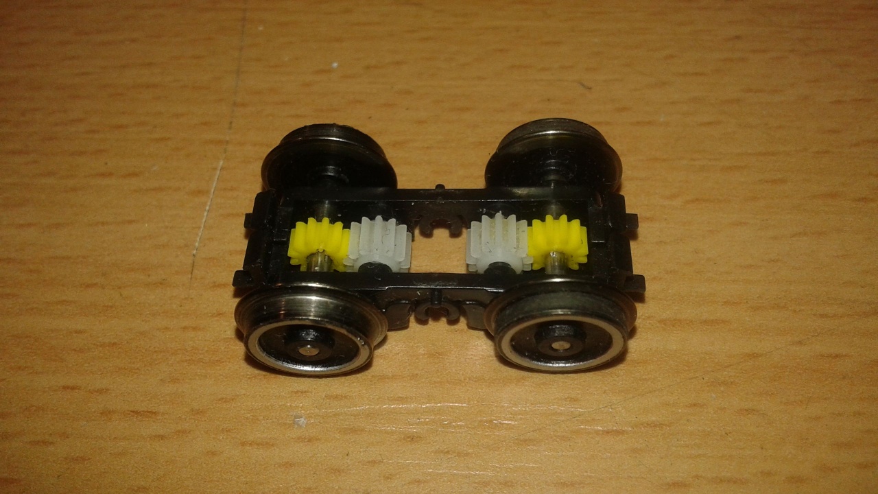

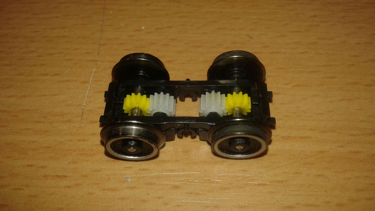

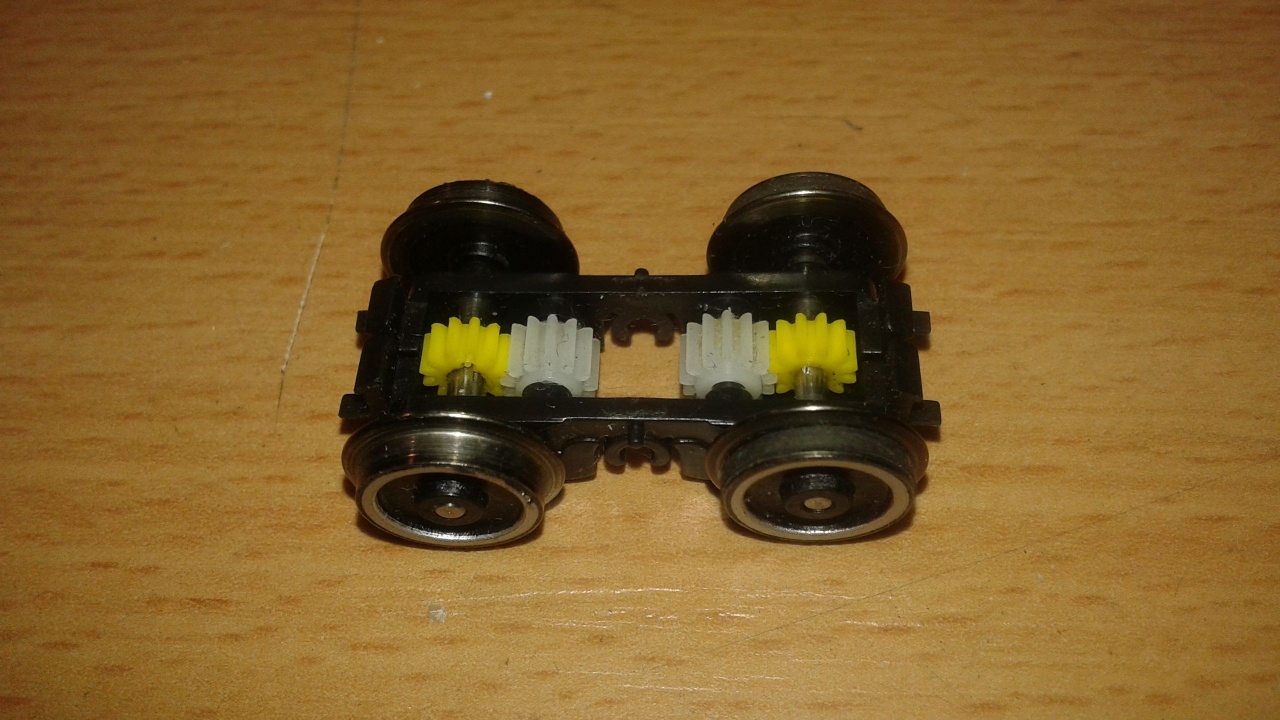

Viszont addig is van egy jó hírem a H0-s mozdonyosoknak(de szép szó..   ) Csíkosnál jártam és van egy probléma a Guetzold fogaskerekekkel amik törnek.........itt a megoldás!! Van pár fogaskerekem ami pont jó !!!!! |
(#40135) csíkosháTTú válasza HOTotya hozzászólására (#40132)
Dec 8, 2014 |
OK!
De tegyél fel másik szemüveget, mert az a Wannentender forgóváz H0-ás...  Vigasztalásul: a Gützold az stimmel...
(#40136) HOTotya válasza csíkosháTTú hozzászólására (#40135)
Dec 8, 2014 |
Hehe sikerült kijavítani.......  |

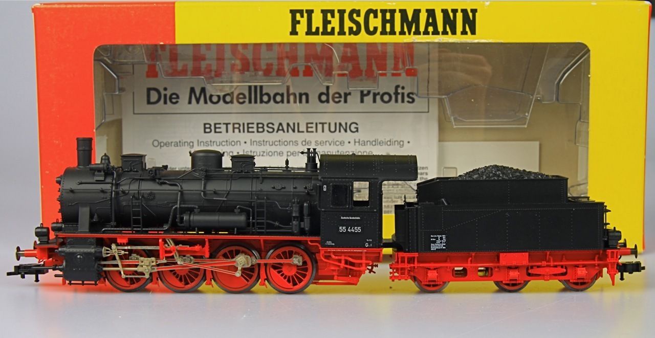

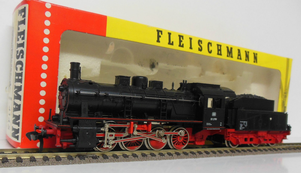

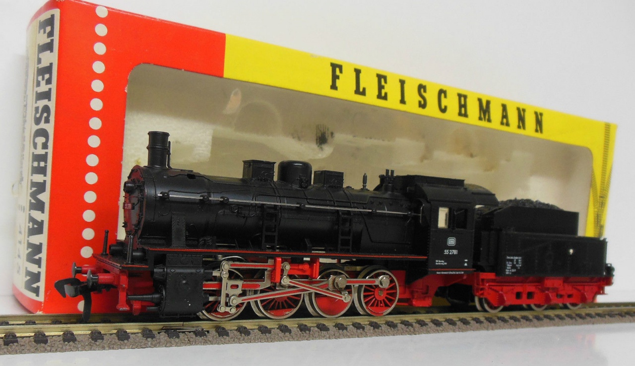

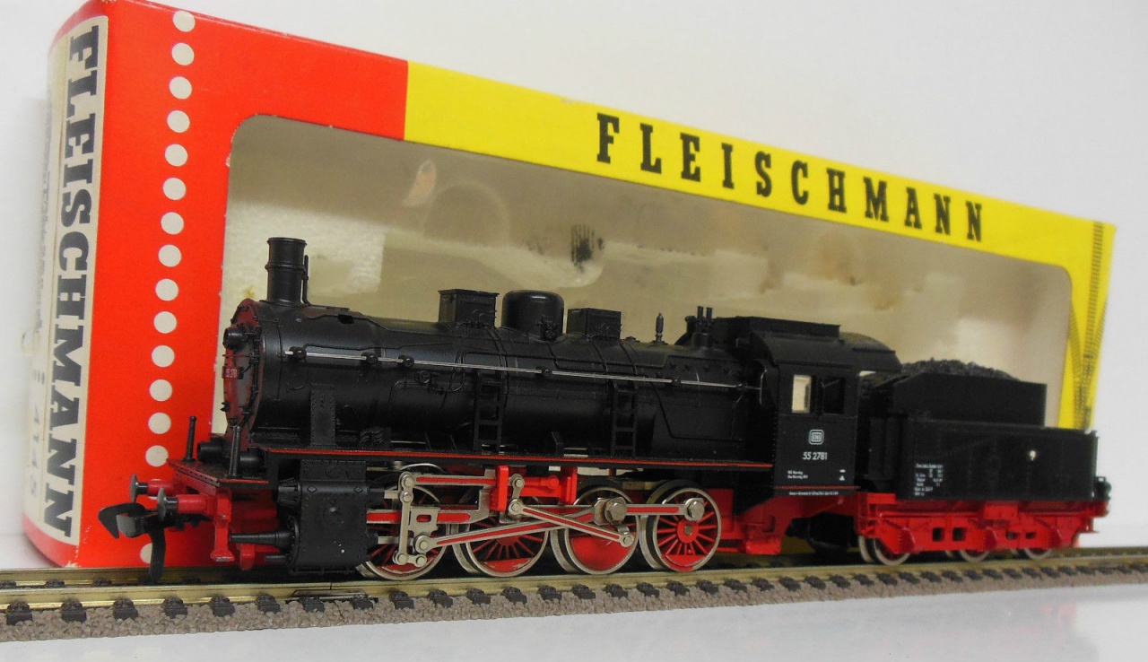

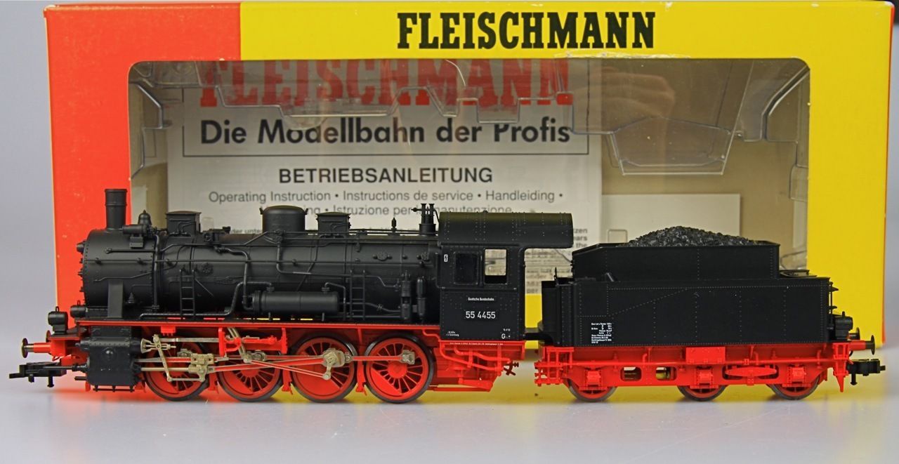

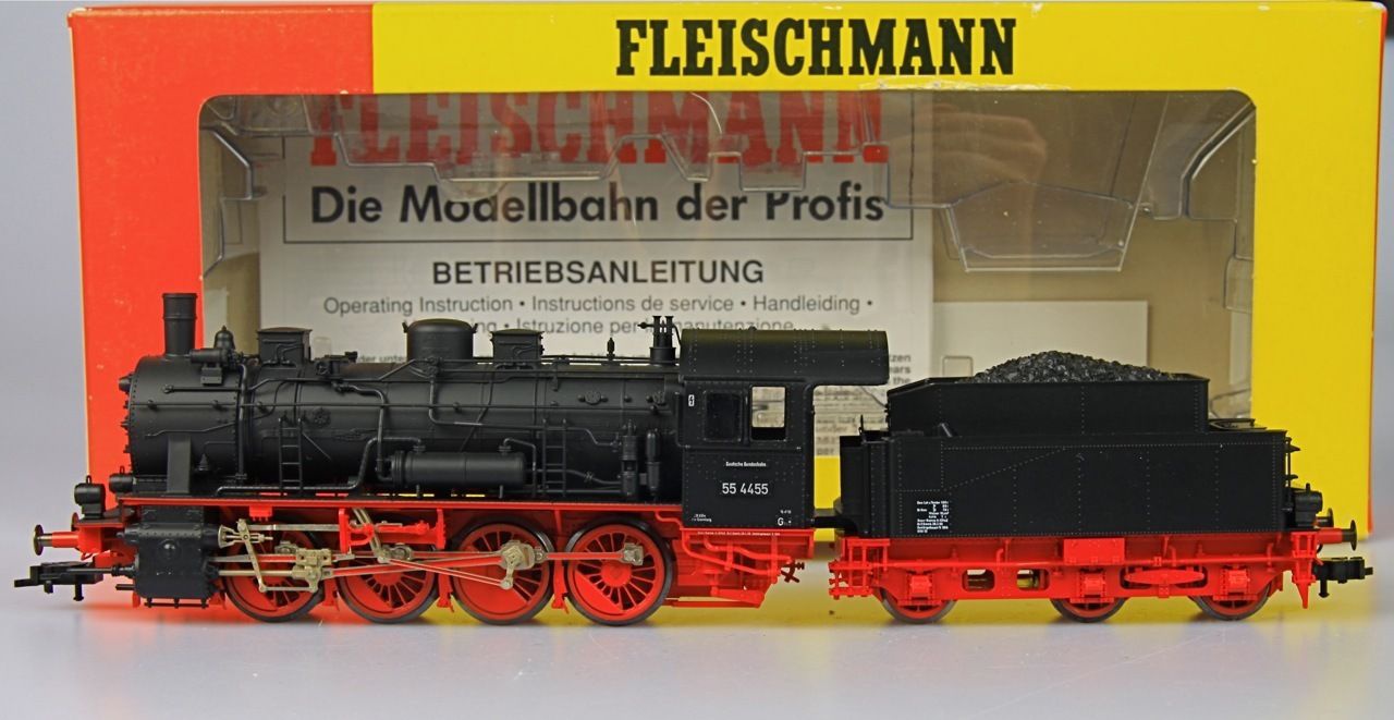

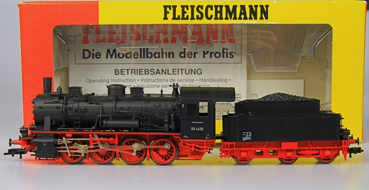

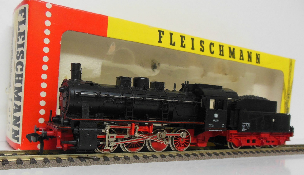

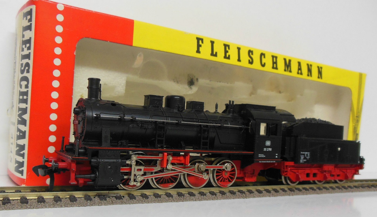

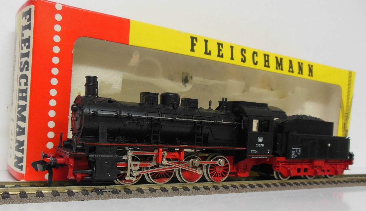

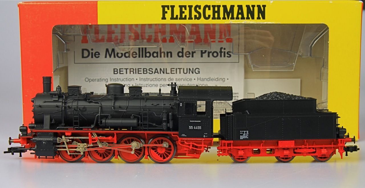

(#40682) diginewl hozzászólása
Dec 28, 2014 |
Tiszteletem!
Nem átépítés, hanem tanácskérés lenne.
A Fleischmann-nak is van (volt) H0-ban BR55 mozdonya.
Az ára miatt nekem csak a használt jöhet szóba. Úgy vettem észre, hogy kétféle főbb típus forog az e-bay-en. Mindkettőben a szerkocsiban van a hajtás.
1; ránézésre is régebbi kinézet vaskosabb csatlórudazat.
2; filigránabb, szebb kidolgozás. Itt a rudazat műanyagnak tűnik.
A kérdésem: melyik megbízhatóbb strapabíróbb? Digizni valószínű ugyanúgy lehet, mint a régi pikókat?
Válaszokat előre is köszönöm (akinek esetleg lenne eladó keressen meg)
BUÉK 2015! |
