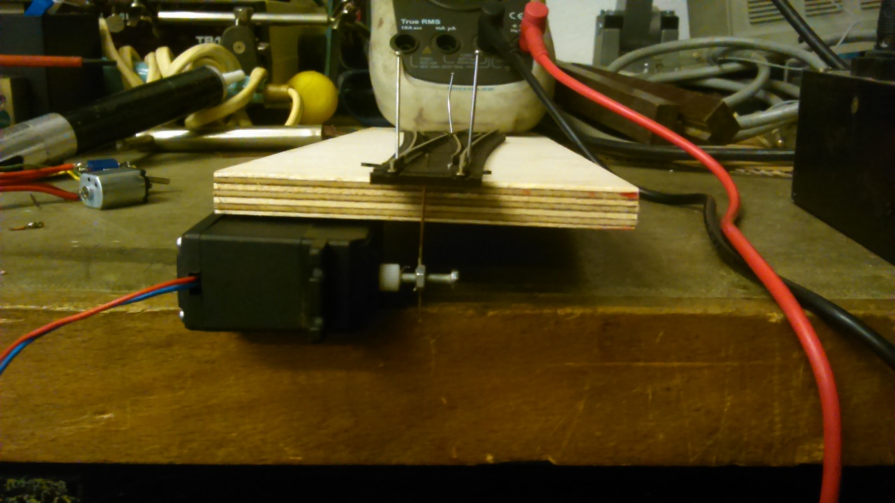

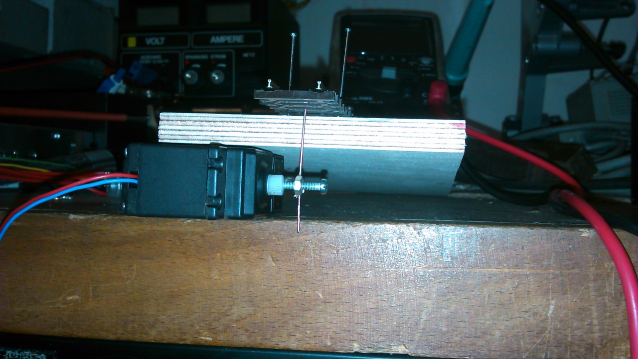

(#39693) roozsa válasza etwg hozzászólására (#36626) Válasz • Nov 23, 2014
Sok mechanikát megnéztem már (szervo-váltó összekötés) eddig ez tetszett a legjobban.
(#39694) etwg válasza roozsa hozzászólására (#39693) Válasz • Nov 23, 2014
Kösz, de ezen is van még mit javitani. A vastag rézdrot helyett vékonyabb, de rugalmasabb vasdrotot használok. (Az acél hur tul keménynek bizonyult a vékonyabb meg tul rugalmas volt - más meg nem volt kéznél, igy került a kezembe a nejem virágkötözö vasdrotja, ami egész jo lett. )
(#39725) HarciSün válasza etwg hozzászólására (#39694) Válasz • Nov 24, 2014
ETWG!
A képeden nem igen látszik, hogy a váltó maga hogyan van rögzítve. Gondolom valahogy csak lerögzítetted, hogy a szervó ne nyomhassa el.
A szervó rögzítéséhez azt az L alakú fémet Te magad csináltad vagy valahol lehet kapni ilyesmit? Ahogy nézem a szervó vezetékeit, Te is bent hagytad az elektronikát.
(#39727) etwg válasza HarciSün hozzászólására (#39725) Válasz • Nov 24, 2014
Én mindent szögelek, kivéve a váltokat amiket a csatlakozo szögelt sinek tartanak. Ha megfoditod a váltokat alulrol látni a lyukakat a szögeknek, igy azt is szögelheted. ( eddig csak 2x kellett.
A szervo maga csak alig mozdul (10-20 fokot fordul mindössze) igy mégha akarná sem tudná elmozditani, hiszen ez a forgás alig 4 mm egyenesben, 2.5-3 mm kell a váltohoz a maradék meg elveszik az illesztésekben meg a rud rugalmasságában.
Az L alaku idom a barkácsbolt legolcsobb 15x15 mm-s müanyag sarokvédöje. Fillerekért kapni méteres darabokban. Van fehér meg fekete. A többi fürész munka.

(#39731) etwg válasza HarciSün hozzászólására (#39725) Válasz • Nov 24, 2014
Még elfelejtettem, igen benne maradt ebben az esetben az elektronika, mert Octopus központi vezérlöket használok, amik kezelik a szervokat és az áramellátásukat (ráadásul elö vannak készitve a késöbbi computervezérlésre.).
De azért lesz néhány válto, ami elektronika nélküli szervot kap. (A fütöház területén stb.)

(#40964) etwg válasza reszelozsir hozzászólására (#40963) Válasz • Jan 2, 2015
„Olvastam, hogy ki lehet venni az elektronikáját és "direktbe meghajtani", de .... ilyenkor mi állitja le”
Semmi, te magad, addig nyomod a gombot mig át nem áll. Persze rakhatsz hozzá 2 mikrokapcsolot, ami automatizálja a leállitást.
(#40966) Topi válasza reszelozsir hozzászólására (#40963) Válasz • Jan 2, 2015
Úgyvan, ahogy etwg is írja a benne található motor direktben hajtható, viszont figyelj oda, hogy sok szervó hajlamos eldarálni a fogaskerekeit (főleg az SG90). Azaz arra ne alapozz, hogy majd váltóállítás után megfogja a motort a mechanikai feszülés... mert ez így igaz, egy ideig. Aztán pitt-patt tűnnek majd el a fogak a fogaskerekekről.
Arról nem is beszélve, hogy az eredeti kiépítésében a szervó azért is alkalmas a váltó állítására illetve egészen pontosan az úgytartására, mert folyamatos szabályzás révén ott tartja a motort abban a pozícióban ahova állítottad. A feszültséget levéve a motorról (vagy a vezérlőjelet levéve) a motor szabadonfuthat és abban a pillanatban már nem húzza oda szorosan rugósan a csúcssínt.
Én nem javaslom egyáltalán az eredeti vezérlés eltávolítását. Ha nem akarsz dekódereket / vezérlőket beszerezni, akkor inkább egy egyszerű NE555-ös IC-vel barkácsolj valamit, minthogy kivedd a szabályzó elektronikát belőle.
Alakjelzőhöz meg végképp nem ajánlom, hiszen ha vezérlés van benne, akkor is rugókkal el kell nyeletni a túlhajtást, mert eltörik/megsérül.
(#40967) etwg válasza Topi hozzászólására (#40966) Válasz • Jan 2, 2015
Azt is kitárgyaltuk, s Harcisün kolléga ki is probálta, hogy ha sorbaköt a motorral egy megfelelö ellenállást, ez 100% megvédi a belsö mechanizmust a károsodástol...
