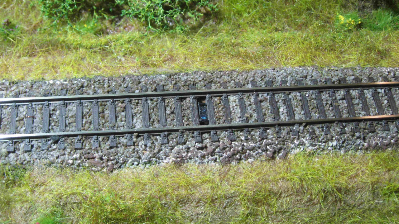

Van! Kb. fél éve naponta 10 órában megbízhatóan üzemel
Itt a durva fotó róla
Annyit hozzátennék, hogy a fototranyót érdemesebb kicsit távolabb tenni a síntől (kb 1mm), hogy a kerék ne érjen hozzá véletlenül sem.
Semmi extra nincs utána, csak egy tranzisztoros kapcsolás (köszönet a segítségért!).
Alig látszik. Tény, hogy nem egyszerű telepíteni. Az infralednek jól kell látnia a tranzisztort. Ezt ki kell mérni, mert egy pici fényrés van a sínbe reszelve, amit a nyomkarima zár.

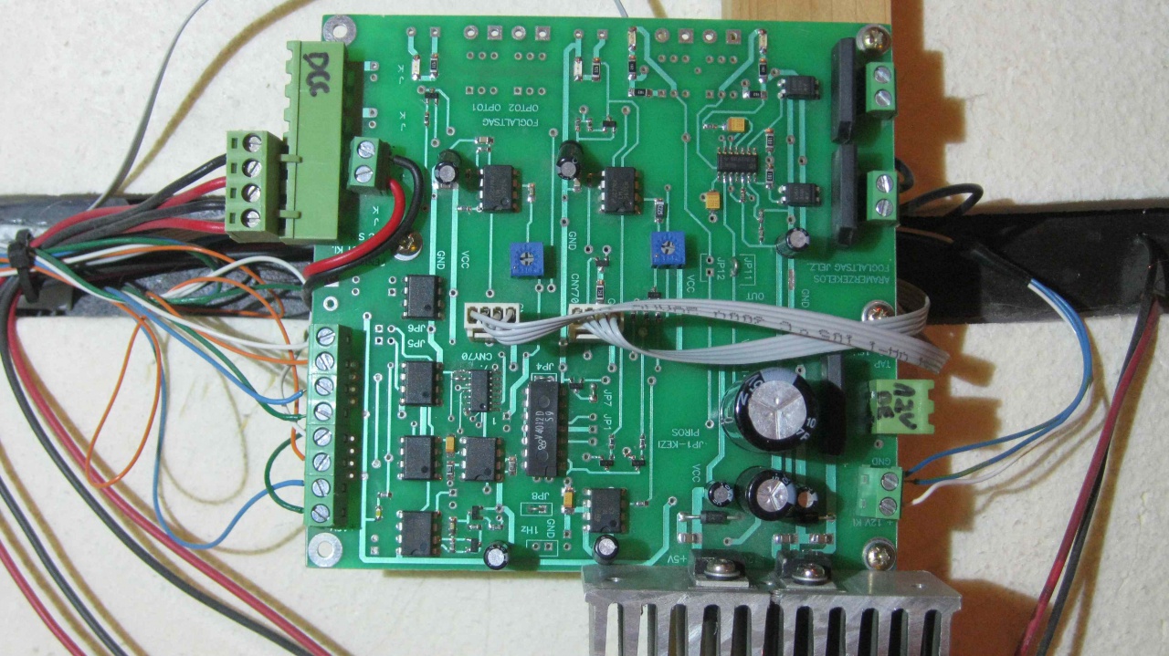

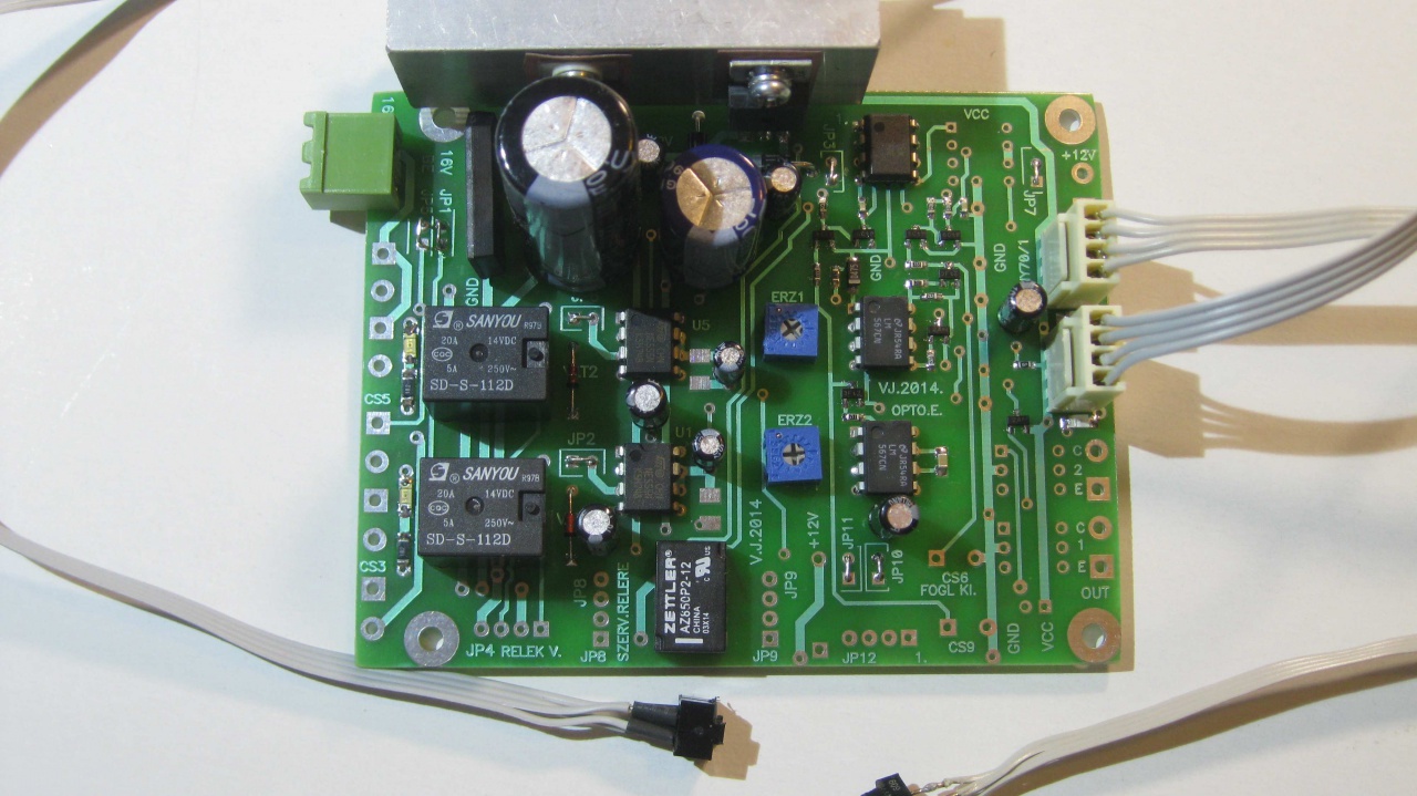

(#41634) hamel válasza diginewl hozzászólására (#41626)
Jan 22, 2015 |
A reflexiós IR érzékelővel a talpfa közé rakva elegánsan megoldható. Sokáig keresgéltem megfelelő érzékelőt, nem nagy a választék, ráadásul nekem TT vágány alá kell. A CNY 70 elérhető a boltokban, ez TT talpfa közé csak reszelgetéssel fér be, de nem lehetetlen, JVND kolléga szépen megoldotta a sorompó vezérlésénél, Bővebben: Link azóta találtam még kisebb érzékelőt, ezt simán be lehet építeni talpfa közbe, KTIR sorozatú, a RET nél vettem. |
(#41637) hamel válasza hamel hozzászólására (#41634)
Jan 22, 2015 |
A BTTB klub képek közt ( Jankech J. képei ), a 1120069 képen látszik, hogy nem látszik az érzékelő, JVND szépen befaragta két talpfa közé a CNY 70-et. |
(#41638) vasútőrült válasza hamel hozzászólására (#41637)
Jan 22, 2015 |
A képen látható összes elektronikai panel a sorompó vezérléshez tartozik?
(#41642) hamel válasza vasútőrült hozzászólására (#41638)
Jan 22, 2015 |
Azért Vándorfi Jóska megnézi, hogy mivel gurigázik
ő fejleszi az egységeket, de nem tudom, hogy ez a sok panel mind ide tartozik-e. A sorompóhoz kell villogó áramkör, az infrák kezelésére egy-egy áramkör, kell a nyitó-csukó logika és időzítő, nyilván egy nagy lapra is fel lehet tenni, meg modul rendszerben is lehet csinálni. Ha idetalál a tervező, majd felvilágosít. |

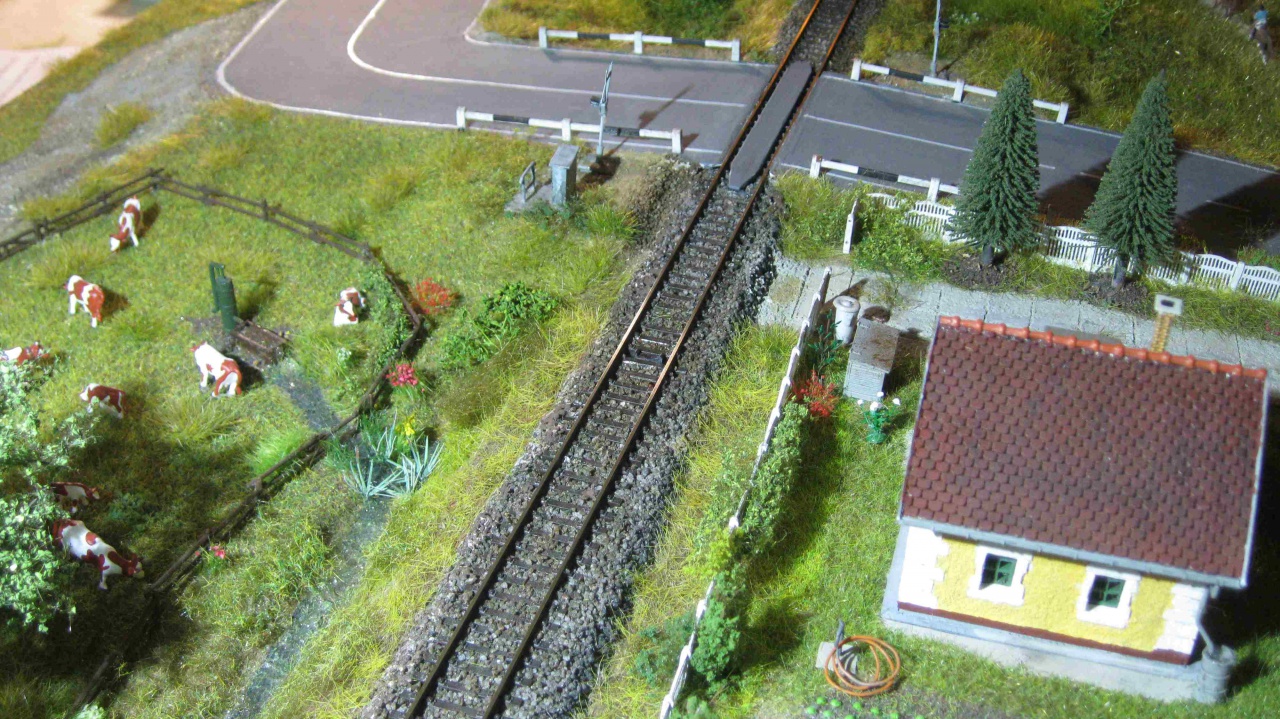

Ha már megszólítottatok, köszönöm a véleményeket. A régi képeken láthatók az elektronikai részek. Az alap -gondolom mindenkinek ismerős- az, hogy adott 4 érzékelő, kettő a vörös, kettő a fehér fény kapcsolására. Ezt régebben kapcsolósínekkel oldották meg. Problémája, hogy szabad jelzés csak a teljes szerelvény elhaladása után adható, így elég hosszú szakaszokra van szükség ami nem minden esetben kivitelezhető. (pl. modulrendszernél).
A kapcsolósíneket az optoérzékelő tökéletesen kiváltja. Amint a képeken látható azért nem szembetűnő, a TT síntalpfák között elfér. Ha valaki nem tudja mit keressen elsiklik a szeme az érzékelő felett -pláne ha egy kis ágyazatot szórtam volna még oda-. Ha elhalad valami felette, akkor jelez és jele feldolgozható további áramkörökkel. Mivel modulált fényre reagál csak a környezeti fény nem zavar be. Kissé bonyolultabb kapcsolás mint amit mutattatok, de alapja az az IC.
Az átkelő modulomnál a következő elv szerint csináltam meg az elektronikát. Adott a villogást biztosító áramkör, valamint kellenek az érzékelők, hogy bekapcsolják a vörös jelzést, ha arra jár egy szerelvény. Mivel a modul 1 m hosszú, a szabad jelzést csak úgy lehetne adni, hogy hozzáépítek még két modult és arra rakom az érzékelőket, ami nem feltétlenül jó megoldás. (nem csináltam 3 modult és a szerelvények elég hosszúak lehetnek)
A vezérlés az alábbiak szerint működik: az átjáró előtt elhelyeztem két optoérzékelőt, aminek a tolt szerelvényeknél és a piros jelzés kitartásánál van szerepe, valamint egy hosszabb szakaszt ami áramot érzékel. Ha sem áramérzékelés sem áthaladó kocsik nincsenek, kb 9 mp múlva vált fehérré a jelzés. Itt csak az a probléma, ha pont az átkelő közepén áll meg egy rövid kocsi, de ezt az esetet hanyagolom.
A képeken látható a panel. Természetesen CPU-val is megoldható a feladat, de zavarérzéketlenség szempontjából inkább a 12V-os tápfeszültséget -ahol lehetett- választottam és a diszkrét logikát. (nem bonyolult a megoldandó feladat).
Az utolsó képen az optoérzékelők felhasználásának újabb verzióját mutatom be, a huroknál az automatikus váltóvezérlést. (van szervóhoz és mágneses állítóművű kitérőhöz is).
