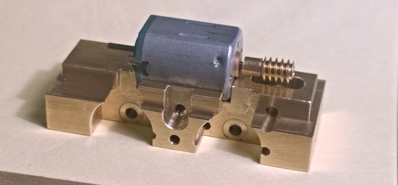

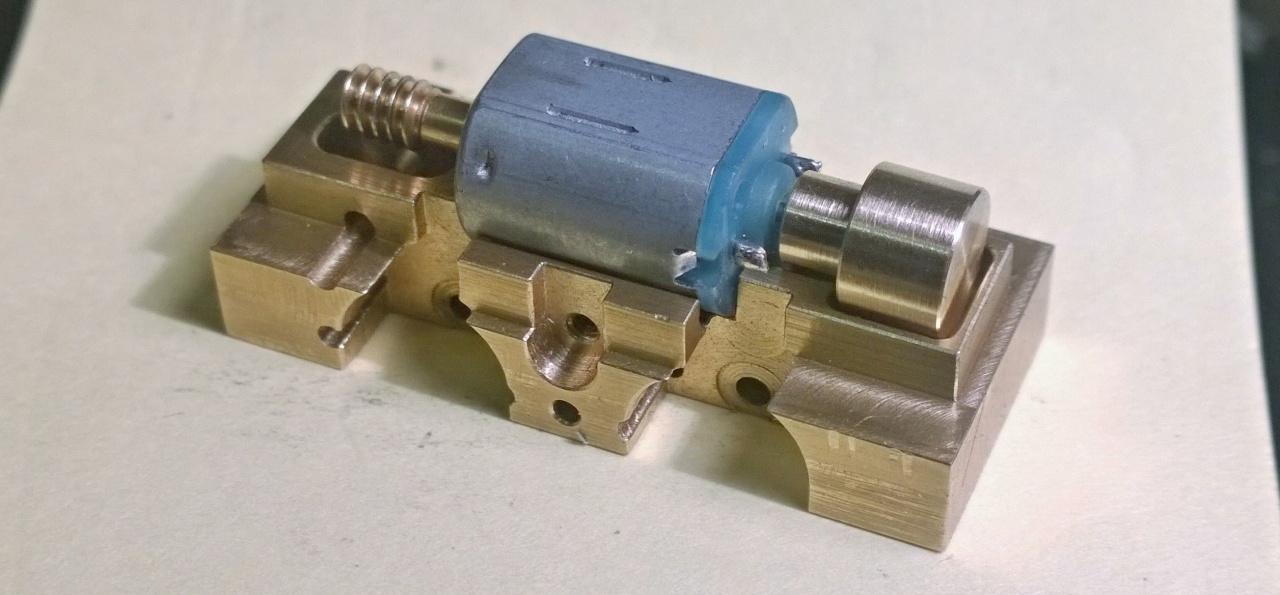

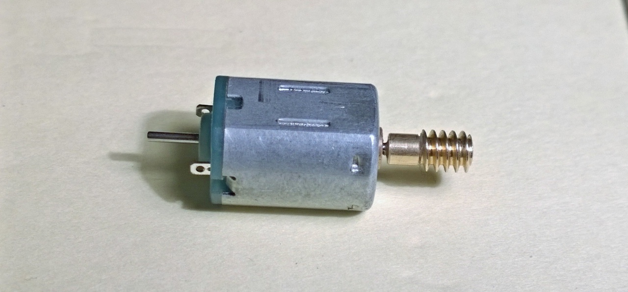

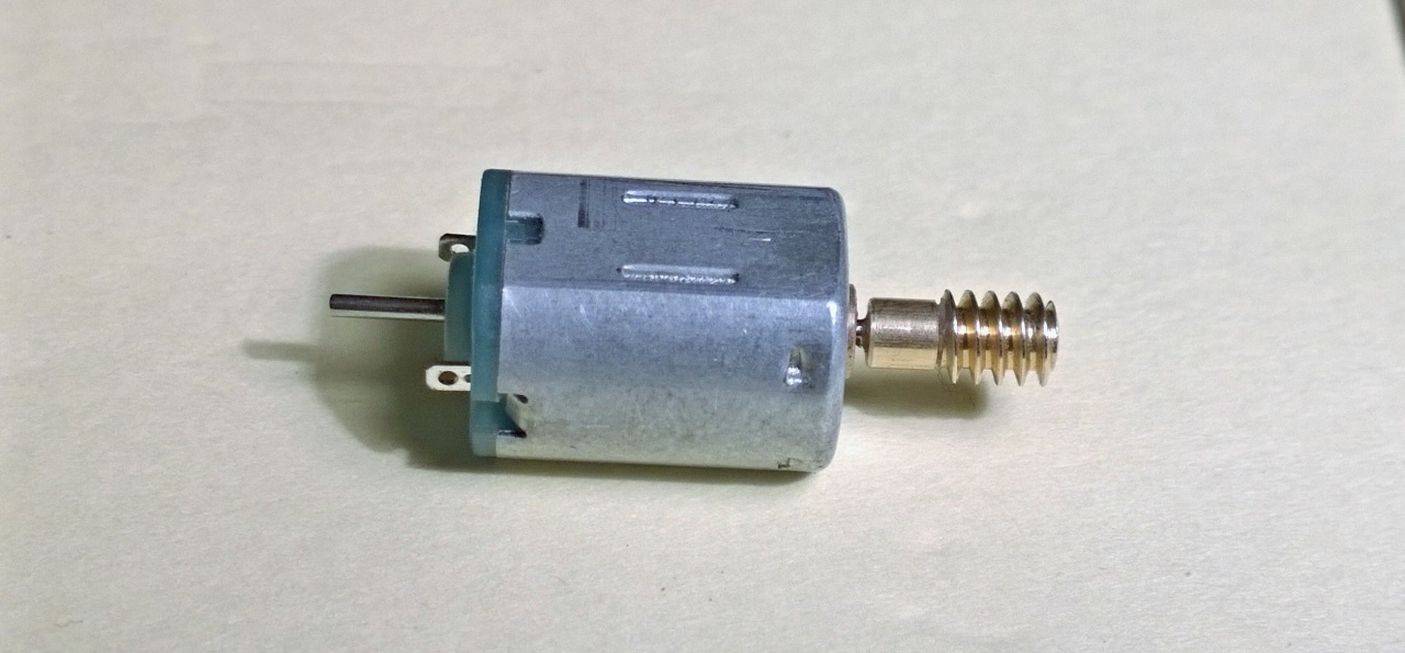

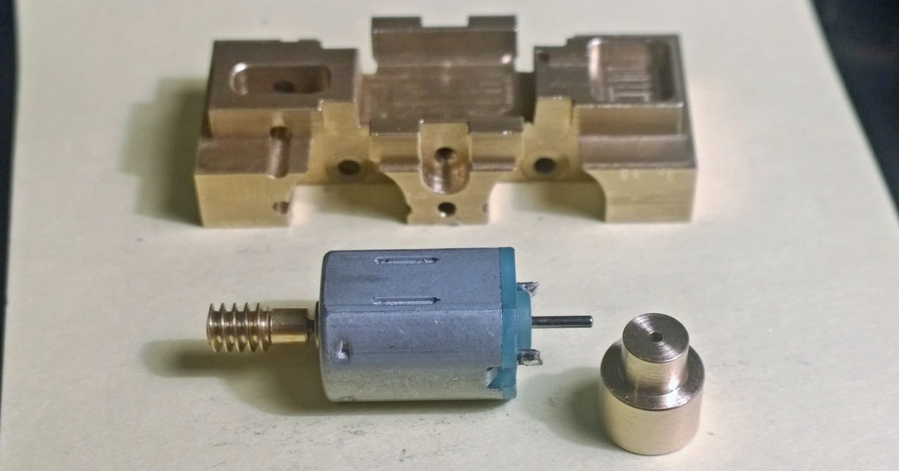

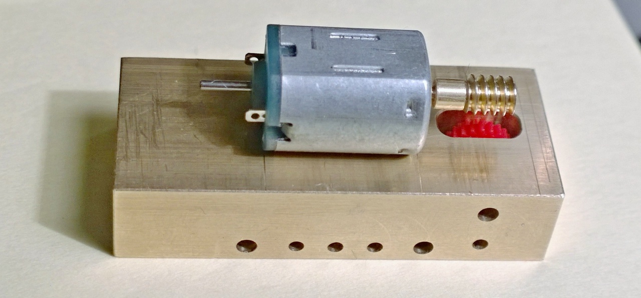

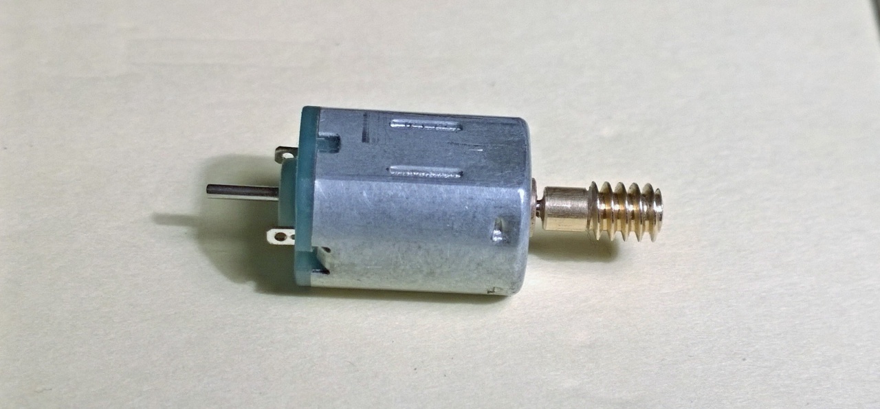

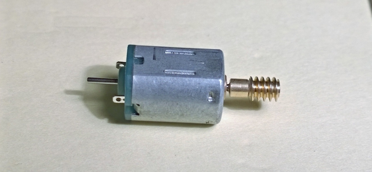

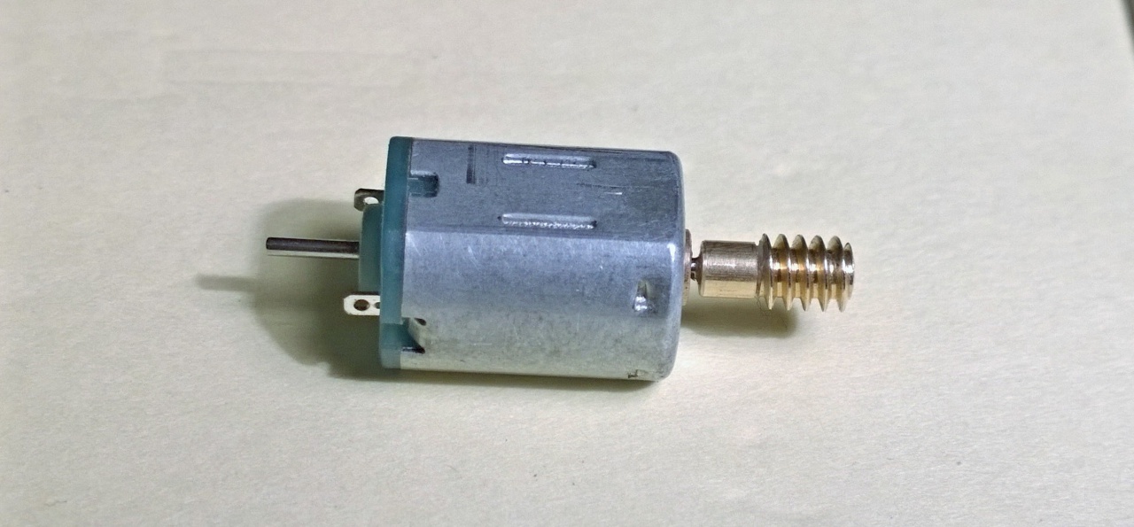

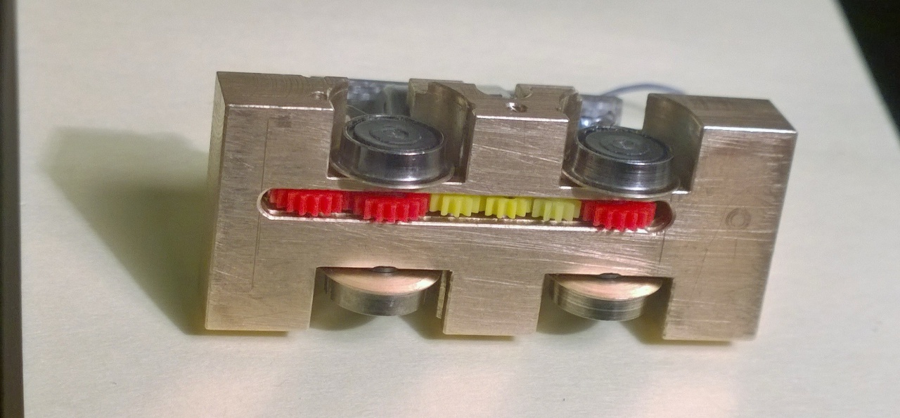

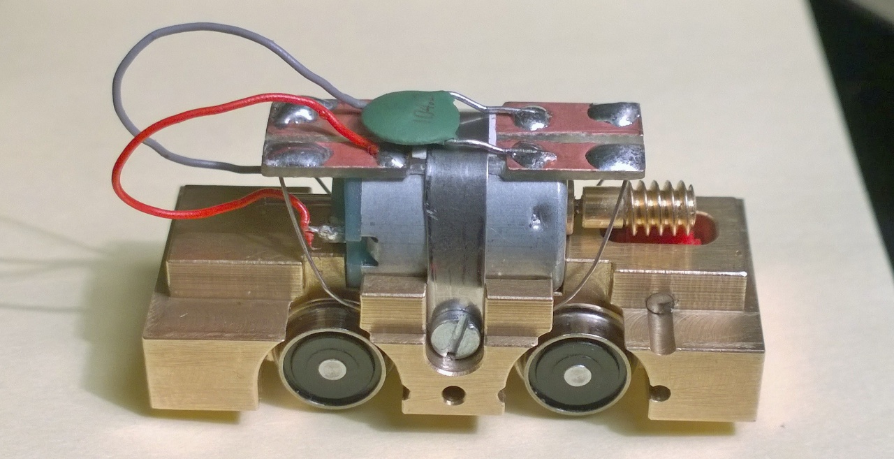

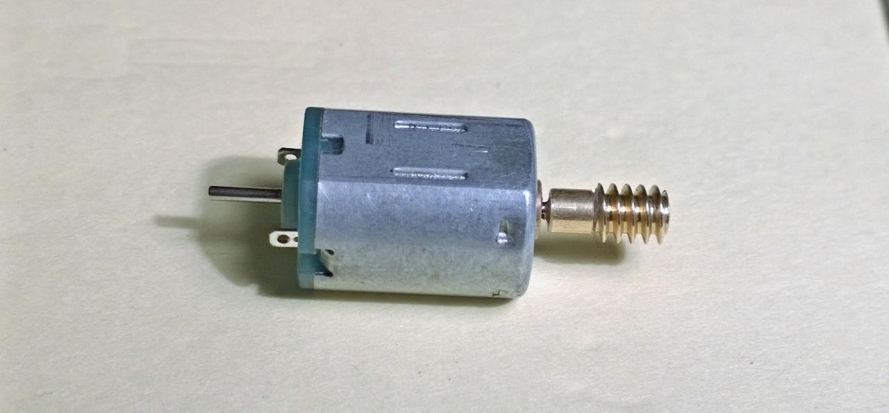

Lassan azért haladok a H0Totyától kapott motorral!!
Felszerszámoztam egy csigával, és lényegében már a hajtómű is készen áll!
Motort kell még besüllyeszteni és próbálhatom!
Sajnos hangdekóder felette már nem fog elférni,de azért még jó digitális lehet belőle!
Ilyen lett:

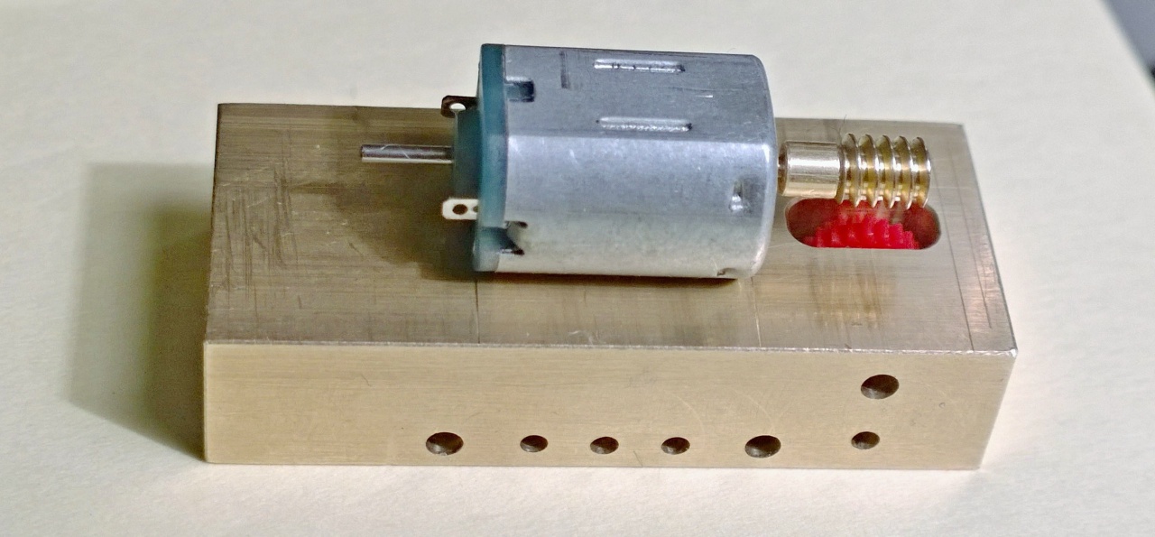

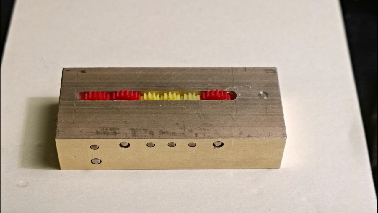

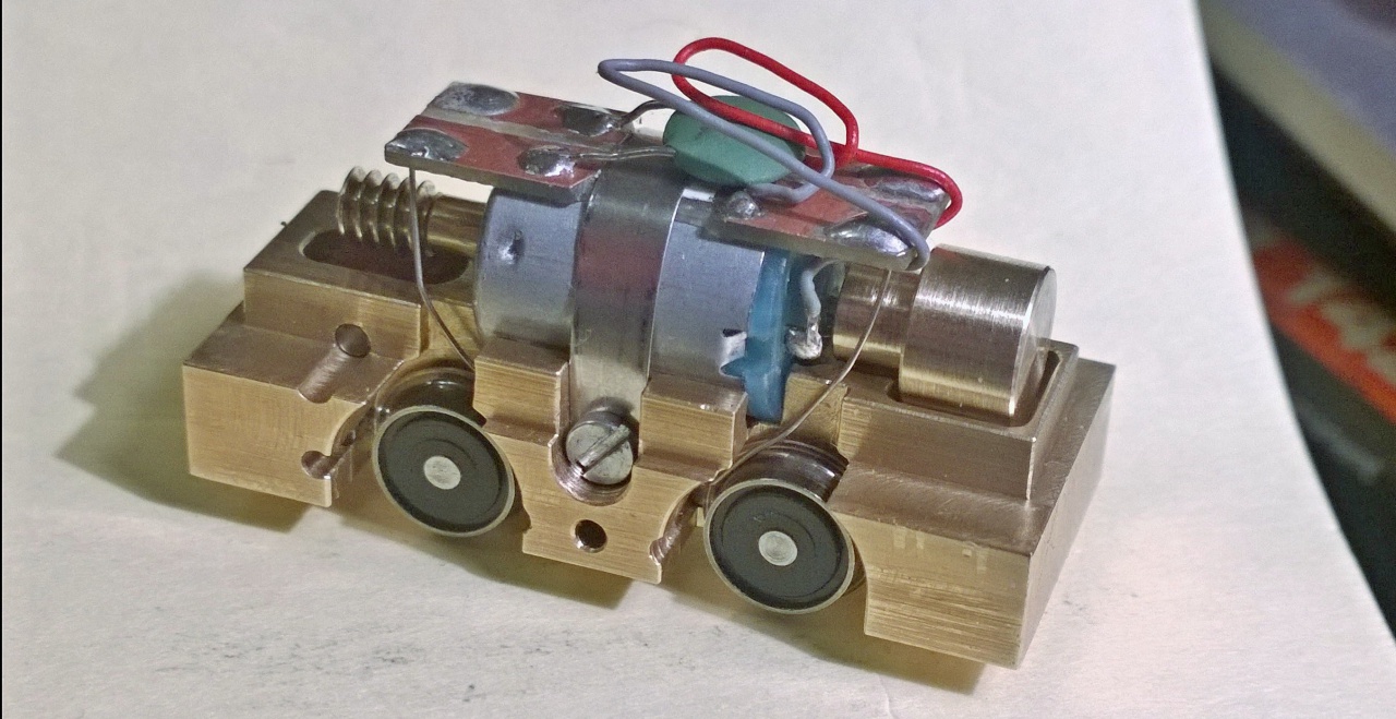

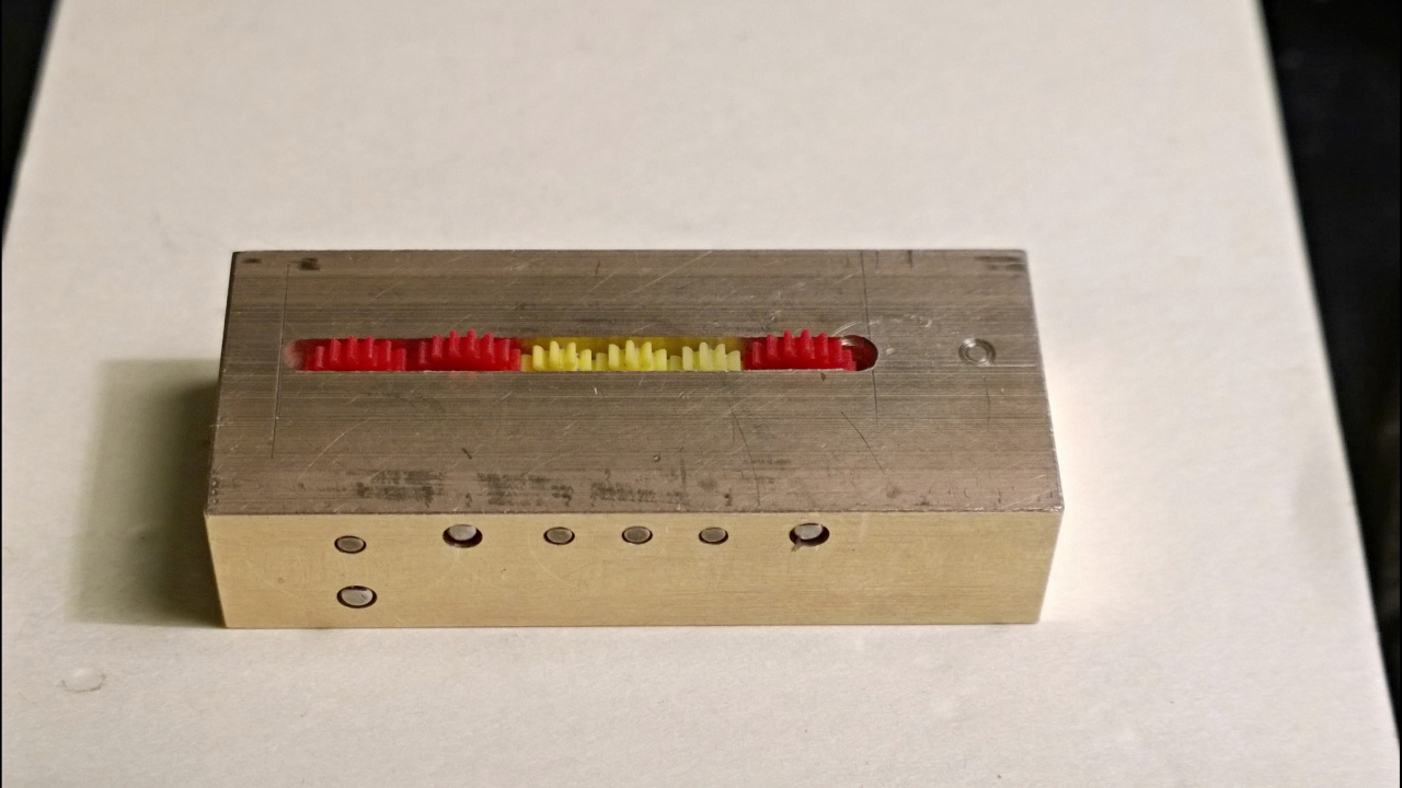

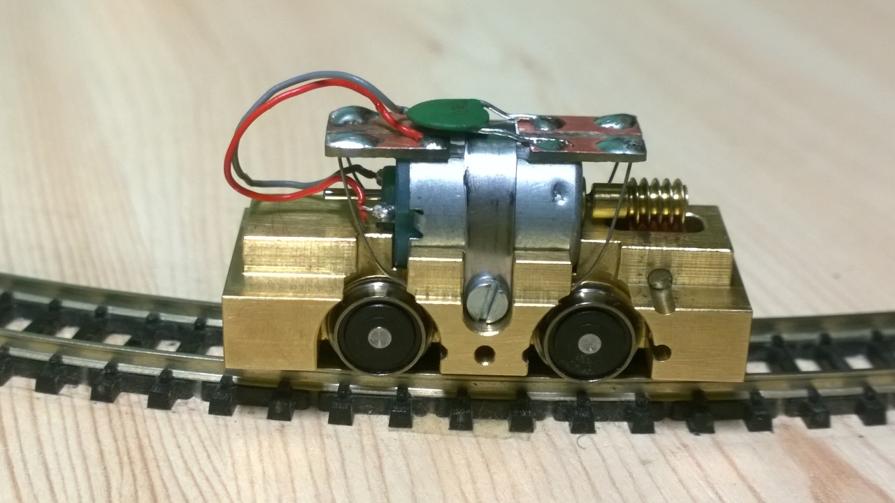

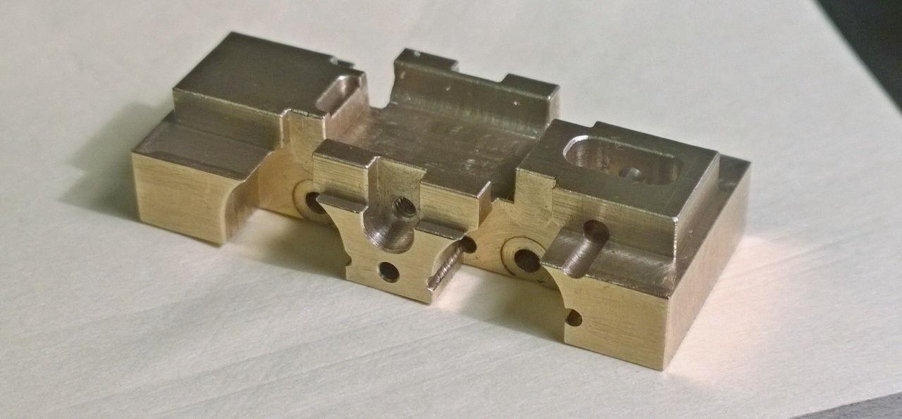

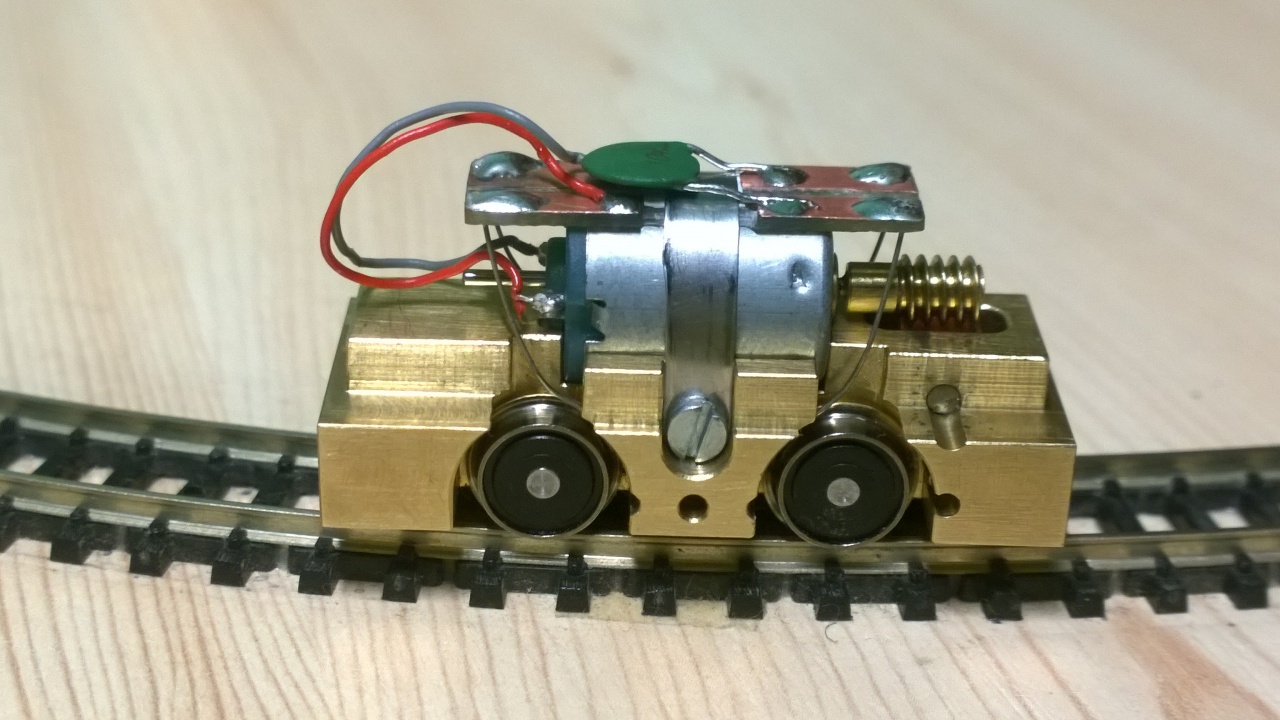

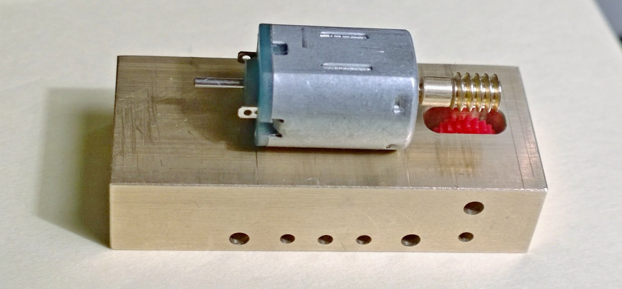

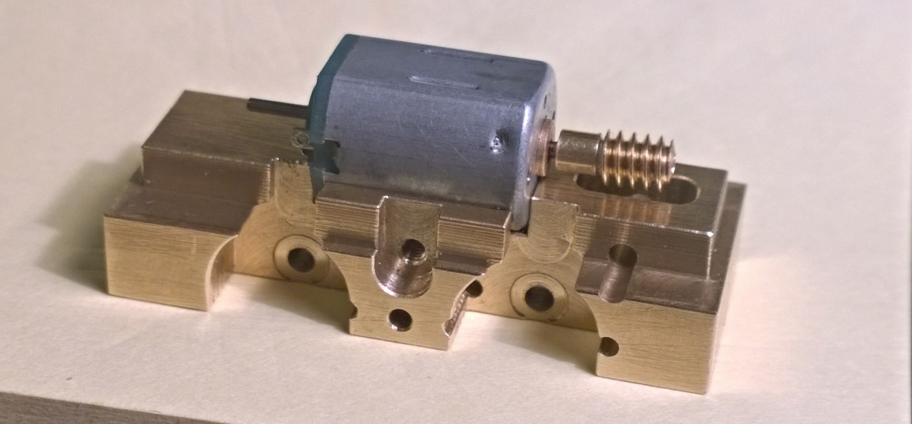

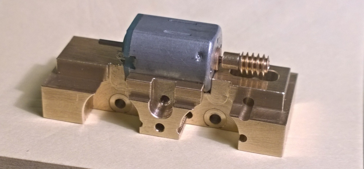

(#43167) Fordítókorongos hozzászólása Válasz • Márc 14, 2015

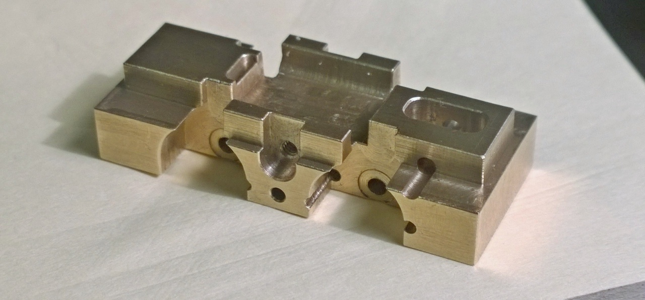

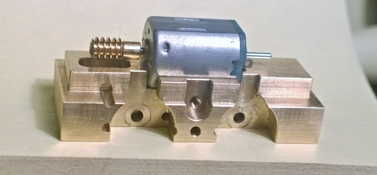

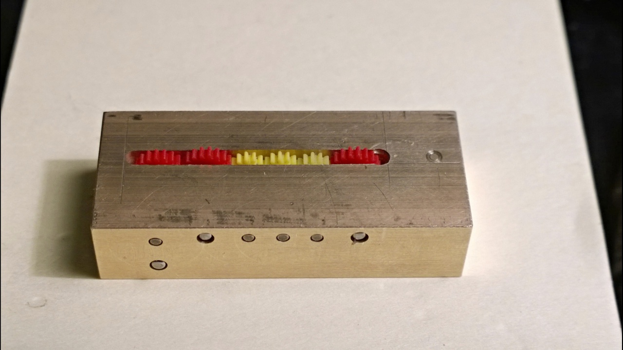

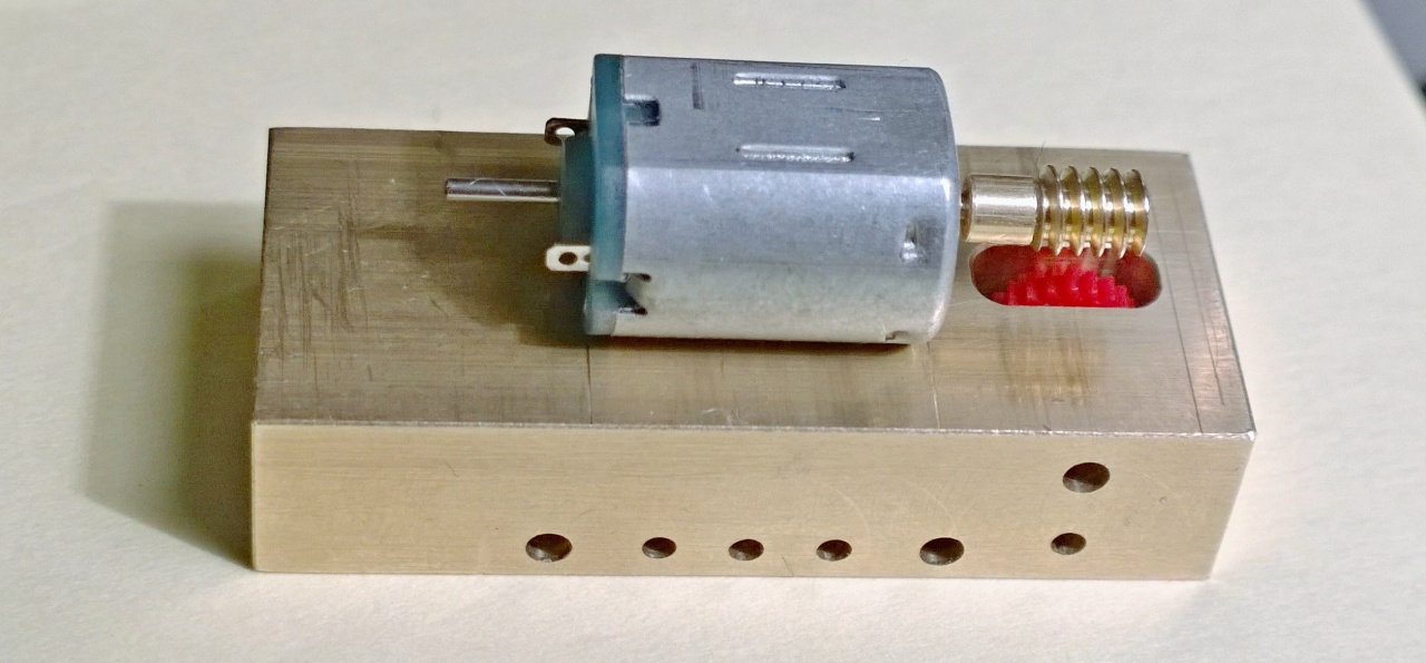

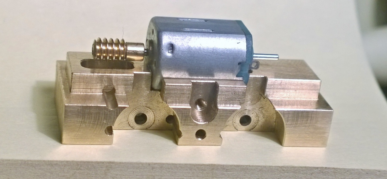

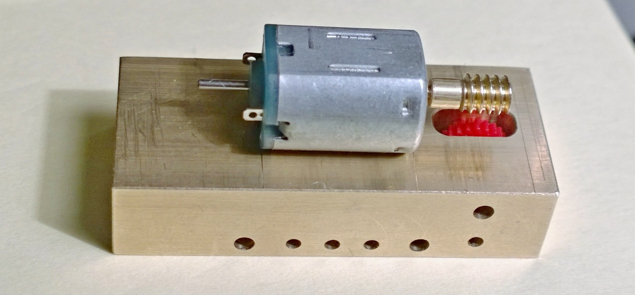

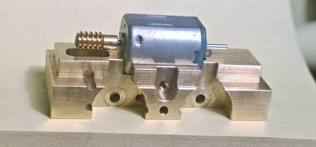

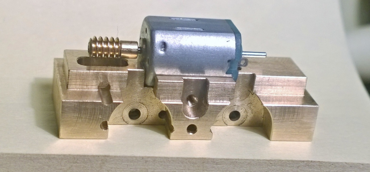

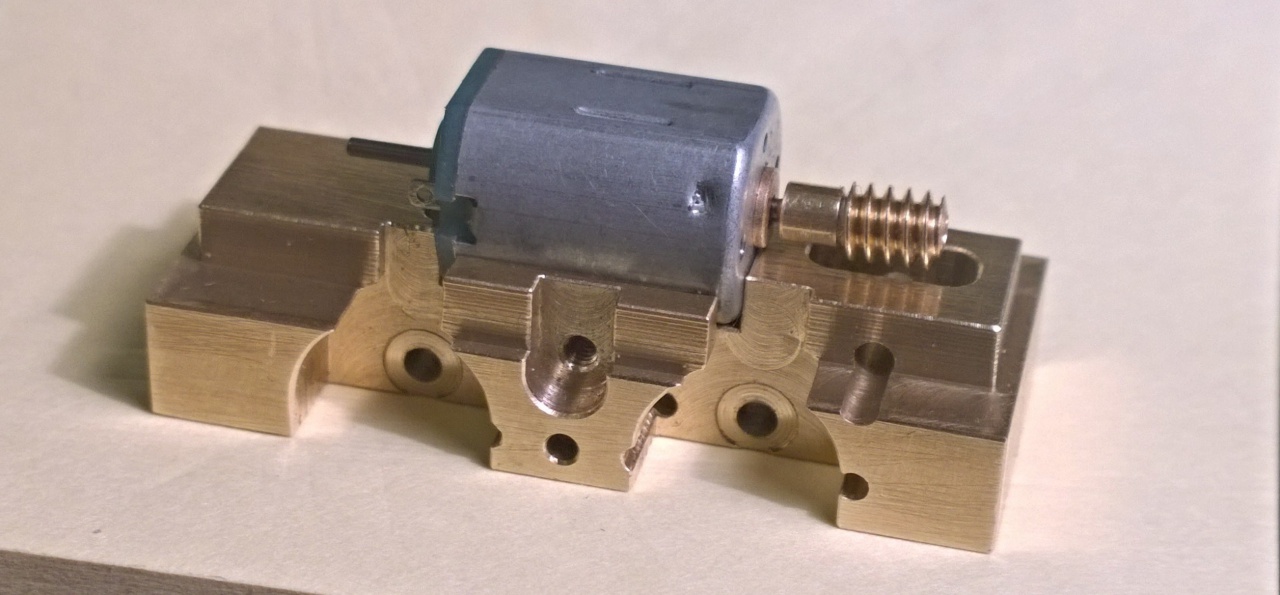

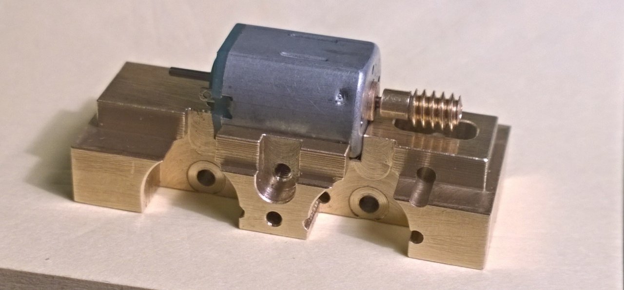

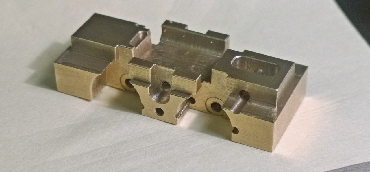

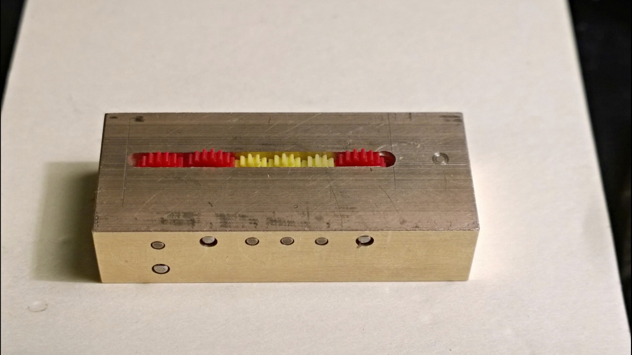

Elkészültem a hajtóművem házával!!
Sajnos a motort csak átpántolni lehetett....
nem volt elég hely ahhoz,hogy lecsavarozzam az előkészítő paneljével,mint a legutóbb.
M1,6-os csavarok még elfértek volna a motor két oldalán,de nem sikerült
menetfúrót szereznem hozzá,így maradt a pántolás M2-es csavarokkal.
Kicsit "paraszt"megoldás,de jó lesz.
Elsőre így fogom kipróbálni a hajtást,aztán kíváncsi leszek,hogy viselkedik lendítősúllyal!
Remélhetőleg még marad hozzá elegendő hely a kerékérintkezők után.

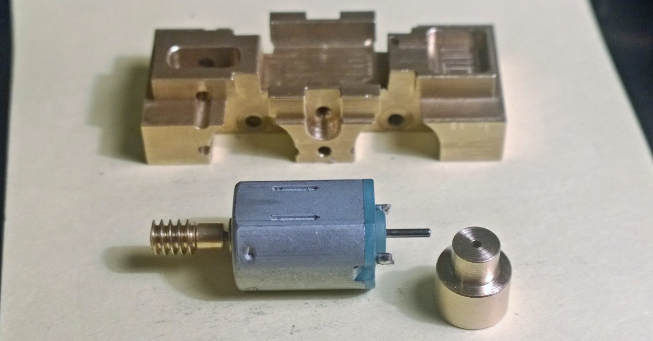

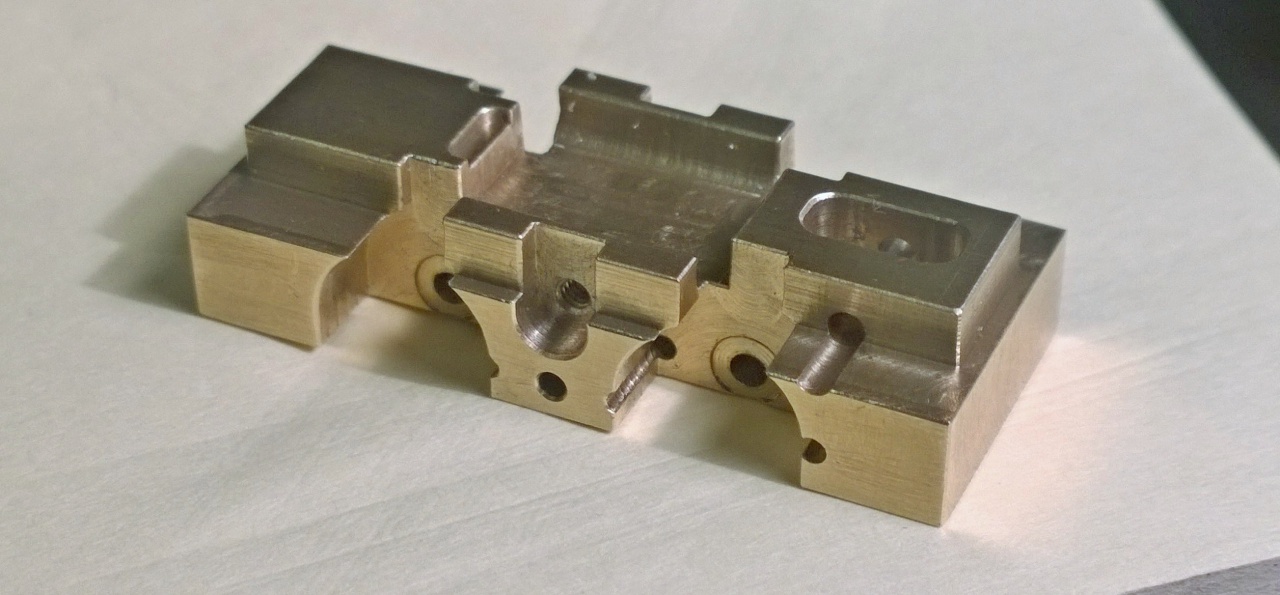

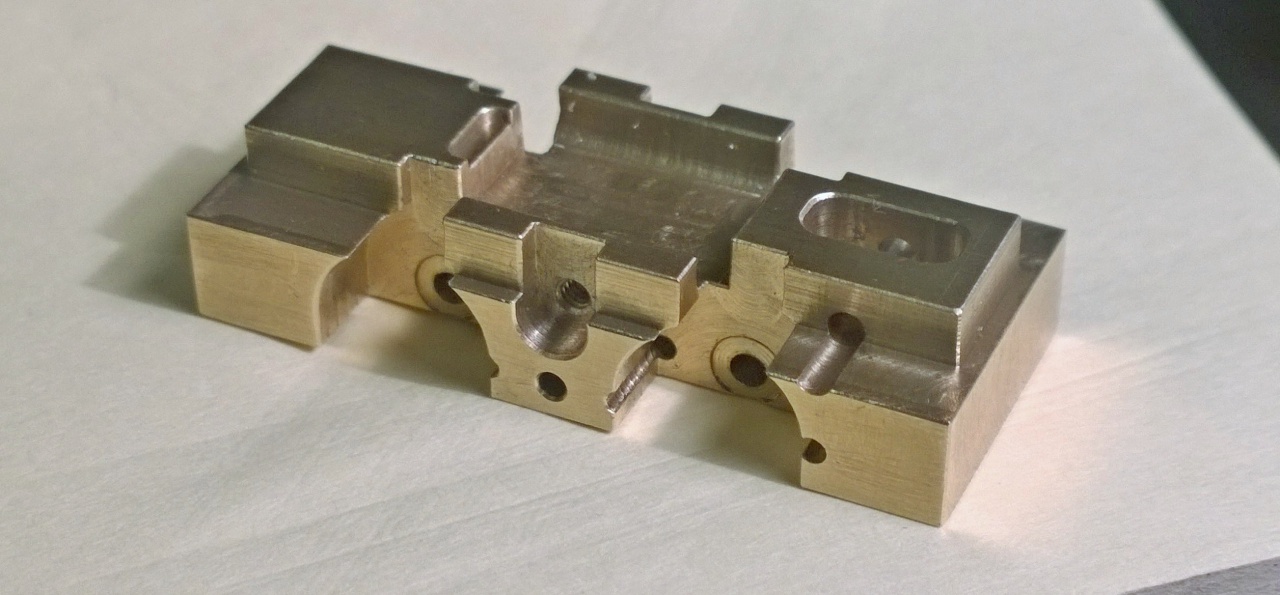

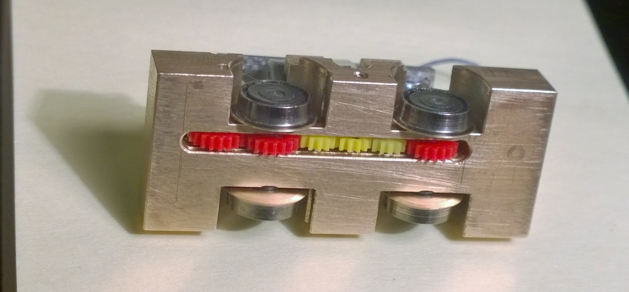

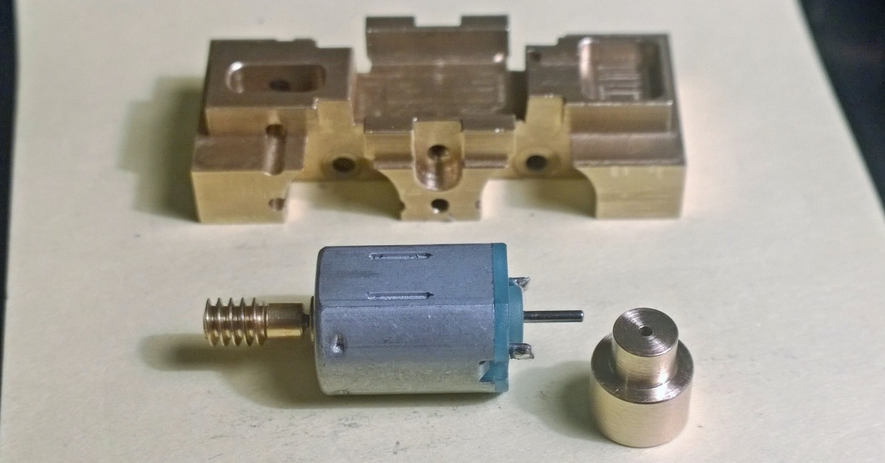

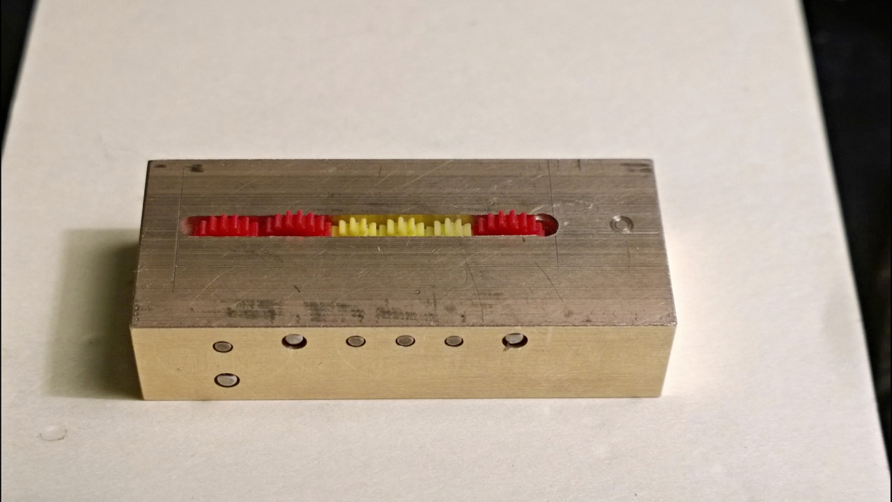

Két 1,5-ös,egy 2-es fogaskeréktengelyt és az előkészítő panelt kell még megcsinálni hozzá:

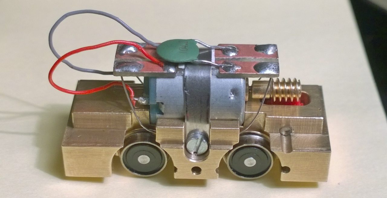

(#43211) etwg válasza Fordítókorongos hozzászólására (#43167) Válasz • Márc 15, 2015
Milyen idomokbol marod ezeket a tömböket. (Gondolom valamilyen rudanyagbol, de azért megkérdezem).
(#43219) zsolesz74 válasza Fordítókorongos hozzászólására (#43167) Válasz • Márc 15, 2015
Szépen alakul. Mi a bajod akkor a motorral? Egész jól ül a helyén!

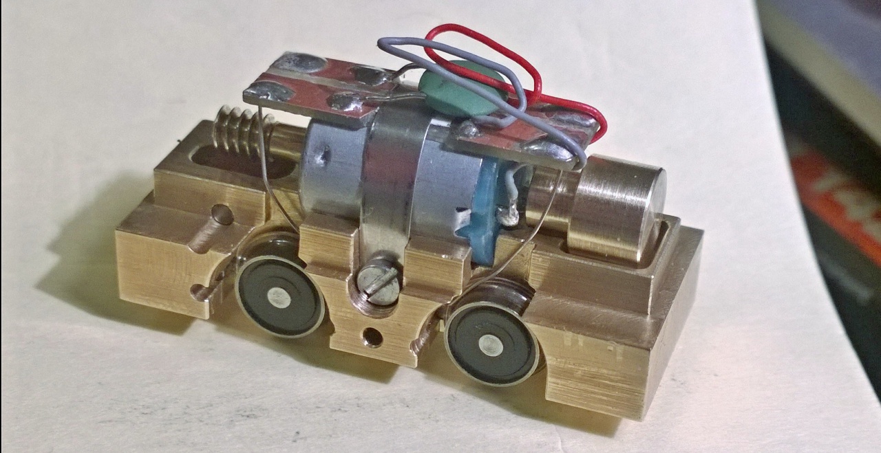

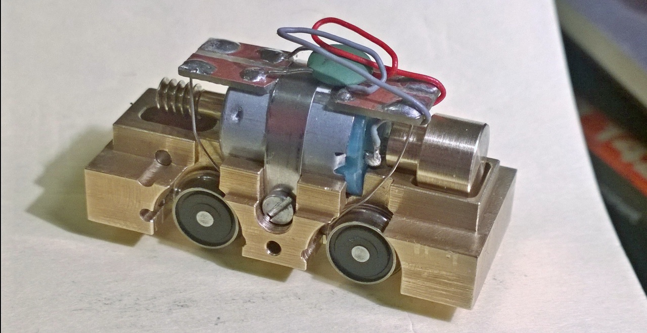

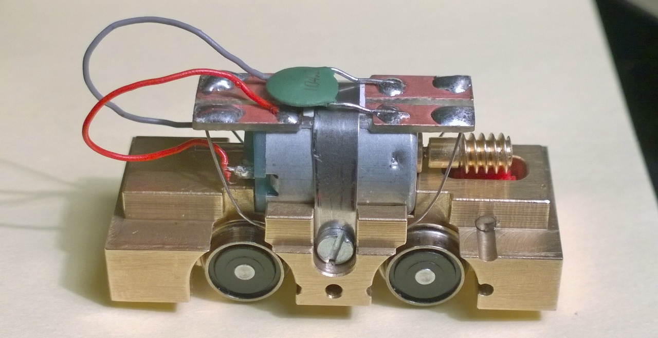

(#43228) Fordítókorongos hozzászólása Válasz • Márc 15, 2015
etwg:
20x10-es lapos réz alapanyagból készül.
Zsolesz:
Ez a motor nagyon jó,elég bika,csak a méretével van gond!
Ebből nagyon jó analóg vagy digitális mozdonyt lehet csinálni,
de hangdekódereset biztosan nem!

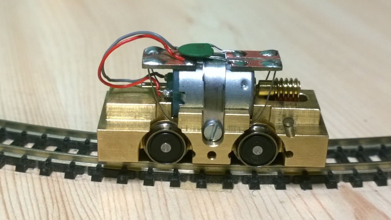

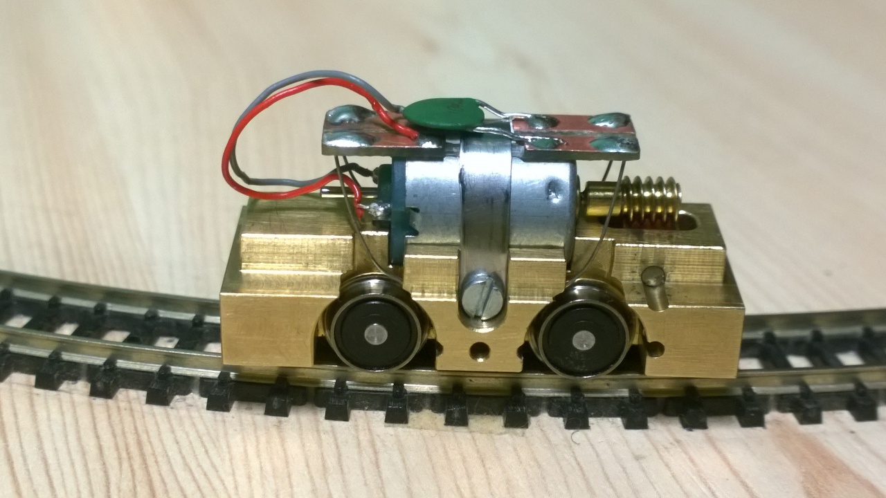

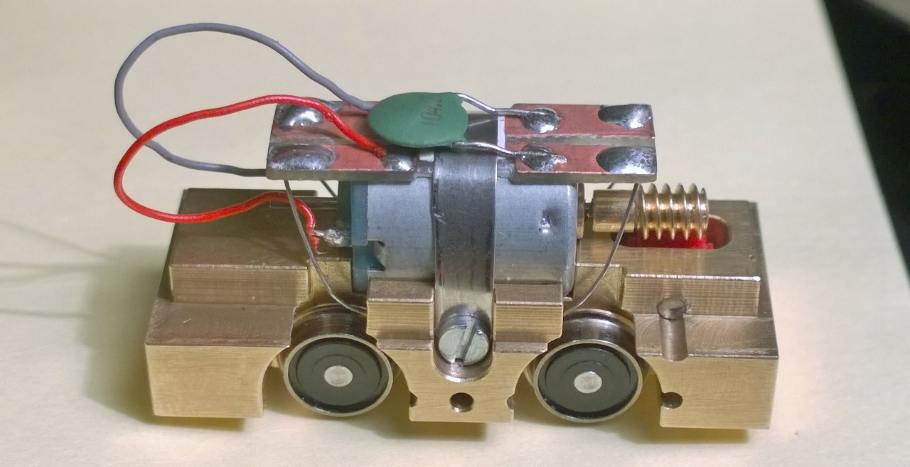

Tegnap megcsináltam a kerékáramszedőket,összeraktam és lepróbáltam!!
"Élesztettem" a hajtást egyből a sínen,azonnal tökéletes volt.
(A motor jó erős volt,a hajtás is finoman forgott,most nem féltem,hogy gond lesz vele.)
Ez a motor egy kicsit magasabb feszről indul,mint a Kato,
ez csak 3V-tól üzemeltethető,de 12V-on ez a hajtás is szélsebesen repül,úgyhogy a max.-ot ebben a dekóderben is le kell majd korlátozni!! (Ez van. )
A futásával szerintem nincs gond,a lassú menete is elég jó
nézzétek: c50 Hajtás "élesztése" !
Szívesen összehasonlítanám egy gyári H0e Roco,vagy Liliput kéttengelyes dízelmozdonnyal,hogy mégis milyen jól muzsikál,majd veszek egyet valamikor,mert gyárit még nem teszteltem.
(A nagy H0-ások azért jobbak ettől,de ott mások a súlyviszonyok és a motorok is jobbak,azokkal lehet,hogy nem az igazi összehasonlítani.... )
Jó Modellezést!
(#43230) etwg válasza Fordítókorongos hozzászólására (#43228) Válasz • Márc 15, 2015
Egy centrifugális fék talán még elférne benne, ami a legnagyobb fordulatszámot csökkentené ( tartaná egy kicsit kordába).

(#43236) Fordítókorongos válasza etwg hozzászólására (#43230) Válasz • Márc 15, 2015
Ráadásul ez egy árnyalattal lassabb,mint az előző hajtás...
Nekem mindegy,beállítom a dekóderben a max. sebességet és kész!
Ezzel csak az "analóg" felhasználóknak lehet baja.
Nagyon kíváncsi volnék egy gyári mozdonyra,lehet,hogy nem is olyan rossz ez...

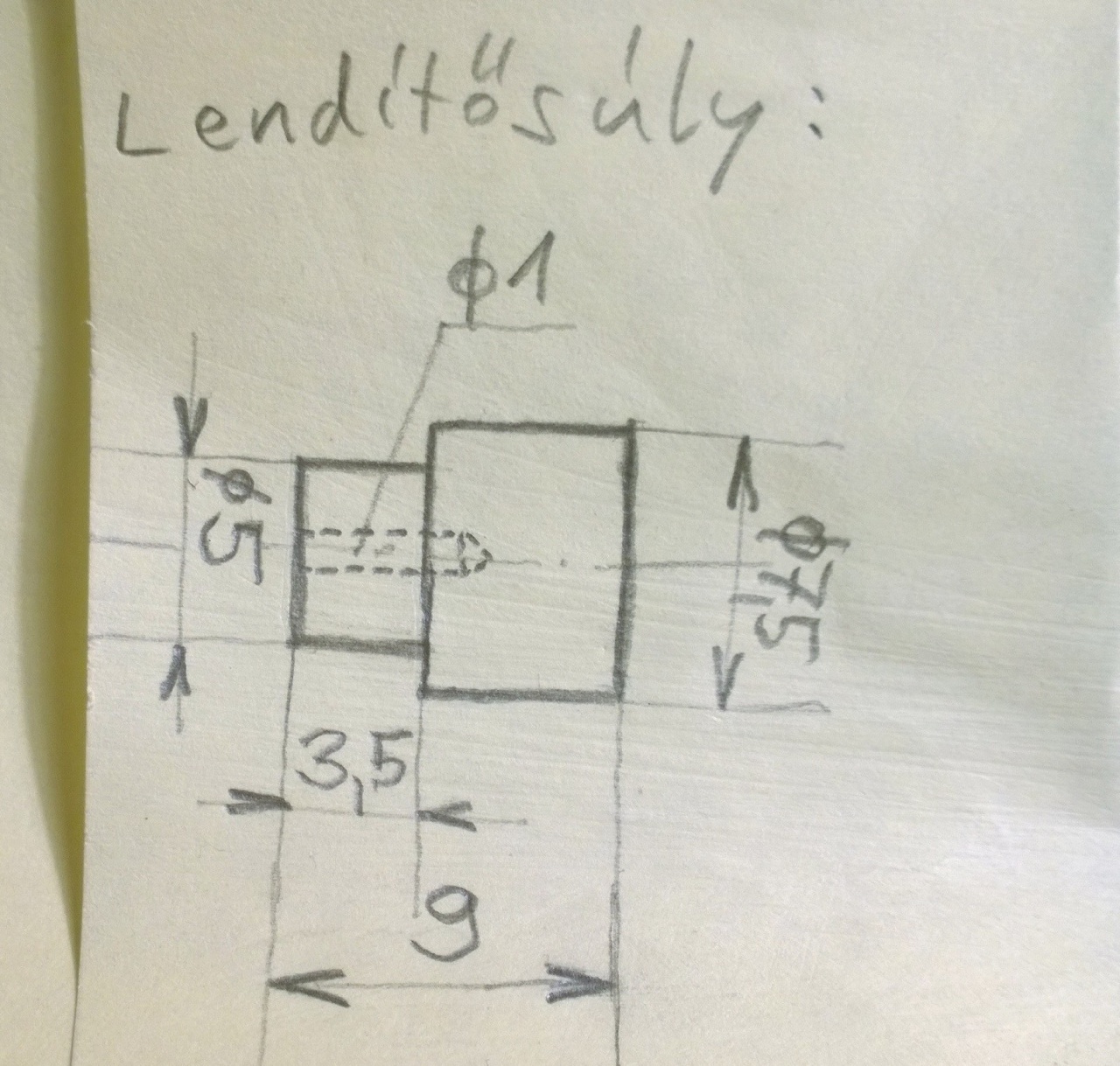

Most egy lendítősúlyt tervezek beépíteni!Kíváncsi vagyok mit változik tőle a futás,van-e egyáltalán értelme a dolognak.
(Egyébként nagyon-nagyon jó móka az első próbafuttatás,főleg akkor,ha még működik is! )

(#43241) etwg válasza Fordítókorongos hozzászólására (#43236) Válasz • Márc 15, 2015
A lendkerék, ha elég nagy, sokat dob a meneten ( föleg ilyen kis mozdonyokban), hiszen ezek hajlamosan minden légykakin megpihenni.... Szoval a menet folyamatos még akkor is, ha extra kifutást nem is érsz el. Annyi elég, hogy a rövid árammentes szakaszokat vagy a mozdony billegéseit gond nélkül áthidalja. Söt ebbe beledolgozhatod a cetrifugális féket is.

(#43243) zsolesz74 válasza Fordítókorongos hozzászólására (#43236) Válasz • Márc 15, 2015
A lendkeréknél arra figyelj, hogy nem a szélessége a lényeg, hanem az átmérője! De ezt már mondtam szerintem neked!
A centrifugális fék itt nem megoldás! Jó lesz a CV korlátozása.
Ha szeretsz tökölni, és ezt tudom, akkor jöhet a CV sebesség görbe felprogramozása. Tudod a 64-95 közötti!

Akkora lendkereket tudok elhelyezni,amit mutattam.
Lényegesen nagyobbat nem...

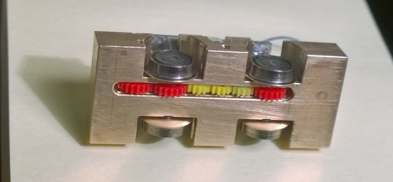

Nem tudom van-e értelme két csigás hajtást csinálni,mint az előző,így is elfogadható volt a futása,lehet,hogy a lendítőkerékkel majd még jobb lesz.
Annyi különbséget észleltem,hogy a két csigás hajtás már alacsonyabb feszről is elindult,de mondjuk az egy másik motorral volt.
(#43249) etwg válasza Fordítókorongos hozzászólására (#43246) Válasz • Márc 15, 2015
Ha két csigát teszel bele, akkor mindenképpen vedd ki alulrol a közbülsö kerekeket.
A 2 csigás hajtás valamivel nagyobb veszteséggel jár ( ami nem mindig baj, mert van elég tartalék), viszont kevesebb azonos sebességü fogaskerek van a hajtási láncban, ami elöny.
A 2 csigás hajtásnál összesen 4 fogaskereket kell meghajtanod mostani 7 helyett amiböl 3 egyforma sebességgel forog.

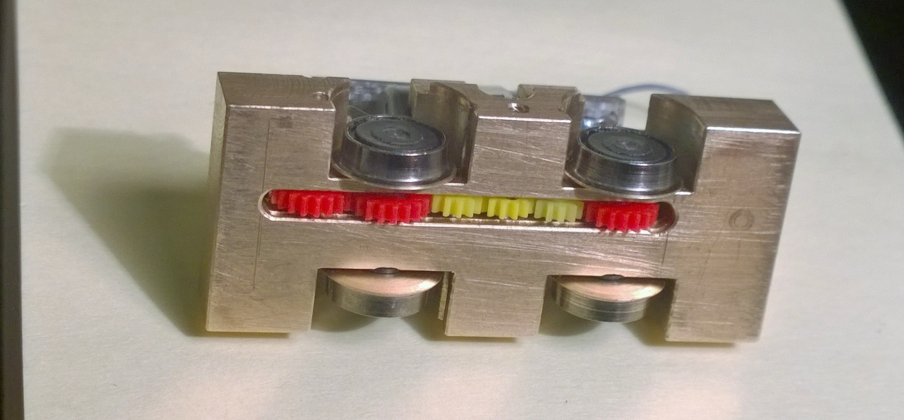

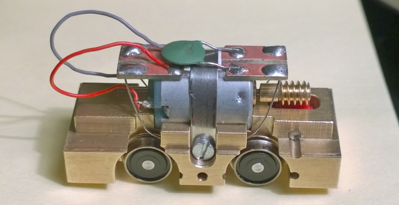

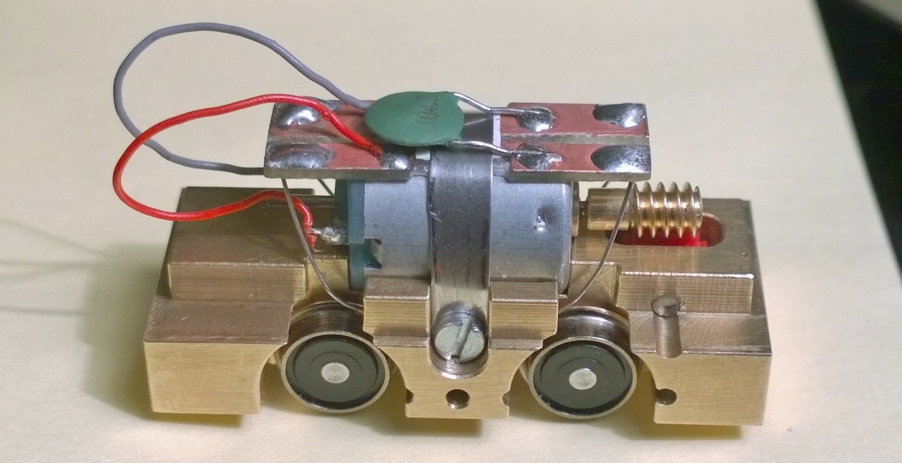

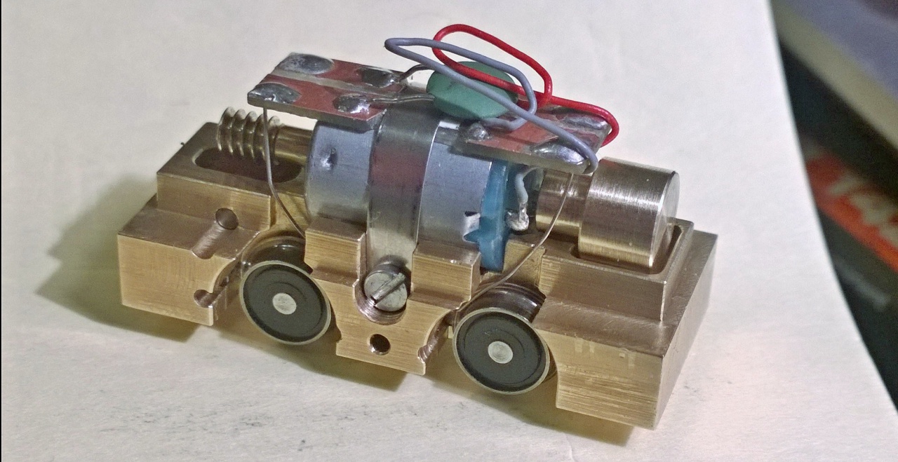

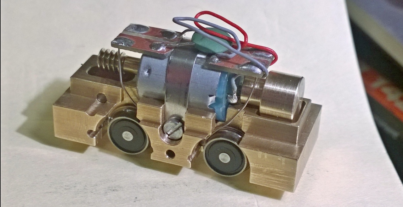

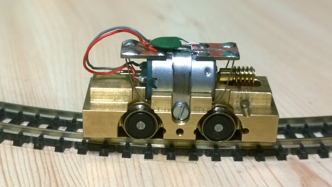

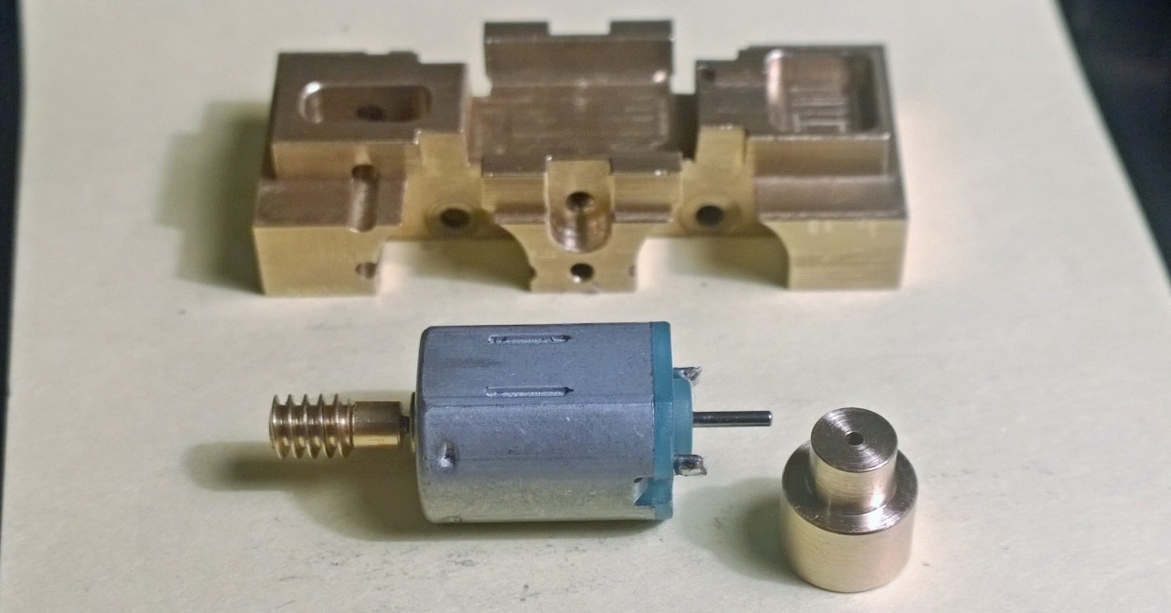

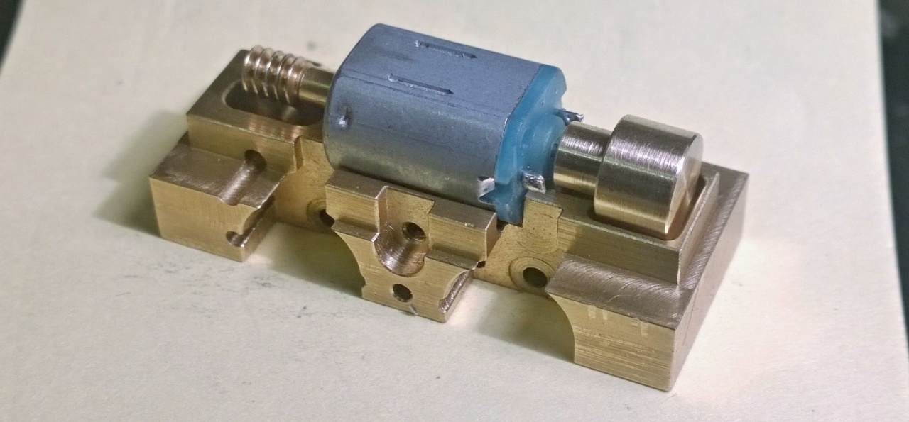

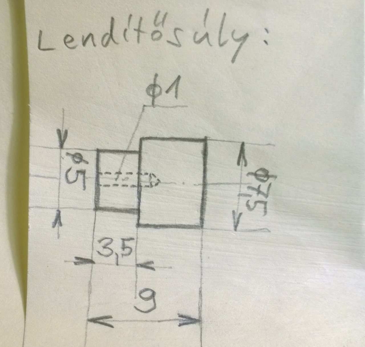

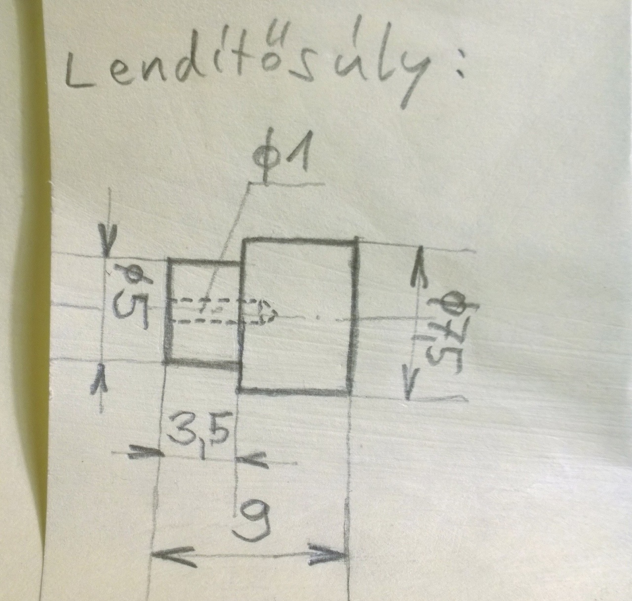

(#43288) Fordítókorongos hozzászólása Válasz • Márc 17, 2015

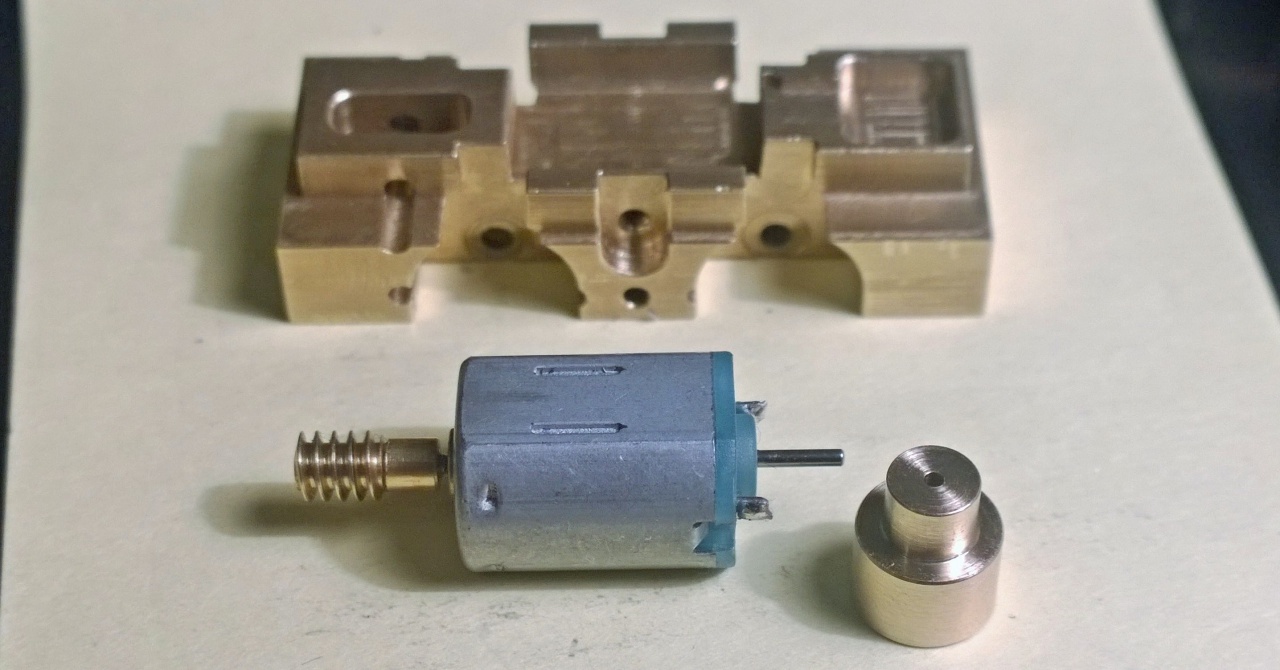

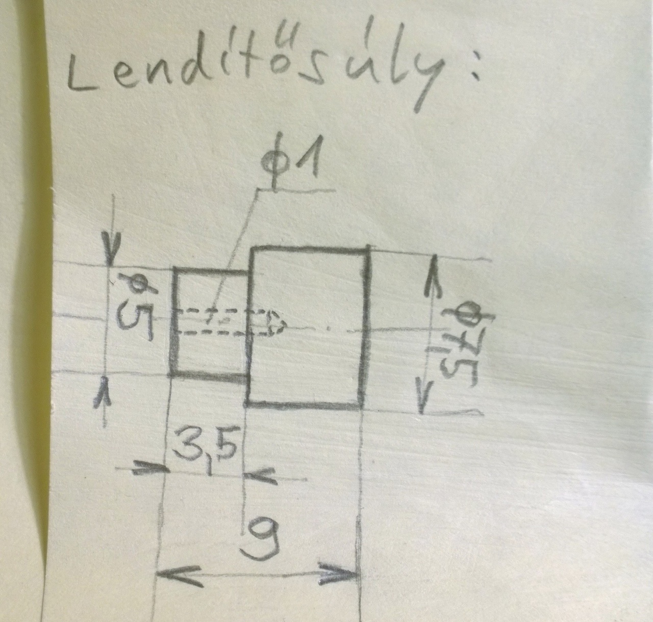

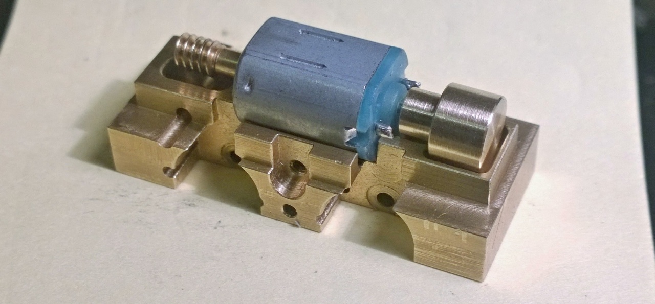

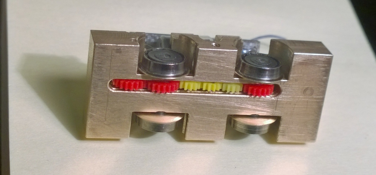

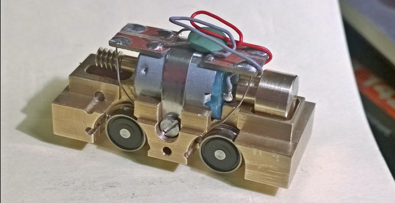

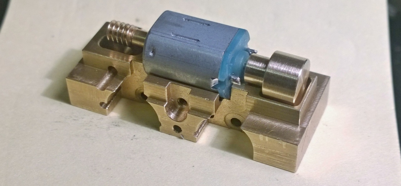

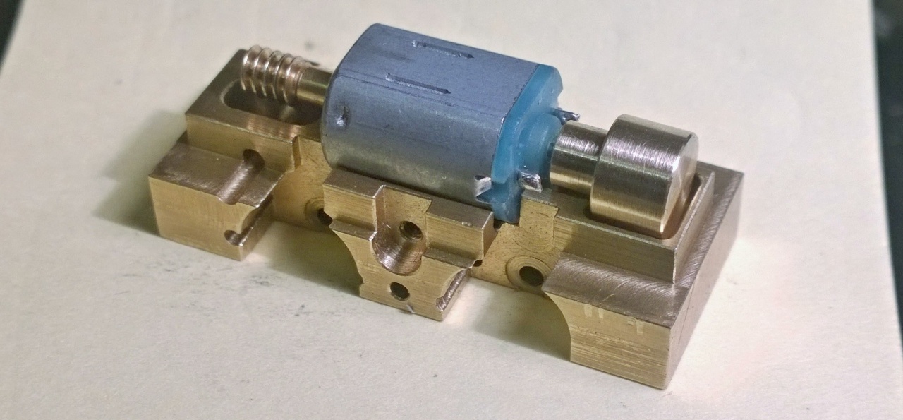

Kipróbáltam a lendítősúlyos variációt!!
Hát... változtak a menettulajdonságok,
egész más lett,mintha nem is ugyanaz a hajtás lenne....
Alacsonyabb feszültségről üzemel (!!),már 2,3-2,5V-ról stabilan megy,olyan mintha a max. sebessége is erősen lecsökkent volna(ez mondjuk nagyon jól hangzik),viszont 12V-on, max.sebesség környékén kicsit zajosabb lett,mint volt.
Nem számítottam ekkora változásokra!
Azt még nem döntöttem el,hogy jobb-e így,vagy lendítőkerék nélkül volt-e jobb,nem tudom...
Akik túl gyorsnak tartották,azoknak biztos jobb így!
Viszont ez a próba megmutatta számomra,hogy a lendítőkerék mekkora befolyásolásra képes.
Szerintem az előző motorom halálának (ami leégett) ez is lehetett az okozója!!!
Legközelebb lendítősúly nélküli hajtást fogok csinálni a Kato 11-106-os motorjának!
Ezzel szerintem újra lesz értelme hangosítható hajtással próbálkozni.
H0Totya motorja stabilan működik lendítősúllyal,mindkét irányban,a leghalványabban sem melegszik!!
Ilyen lett:
(#43290) etwg válasza Fordítókorongos hozzászólására (#43288) Válasz • Márc 17, 2015
Számomra nem kérdés a lendkerék, anélkül szerintem ma már nem is szabadna modellt épiteni. ( föleg nem ilyen kicsit).
Nagyon jol néz ki!

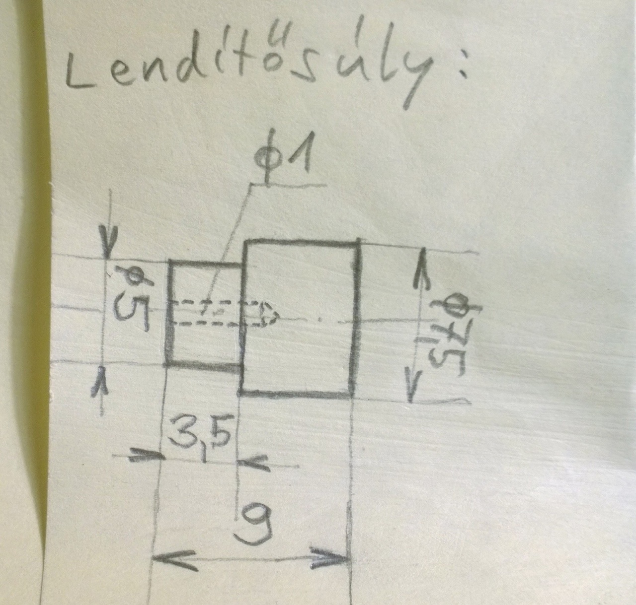

(#43299) lakonti válasza Fordítókorongos hozzászólására (#43288) Válasz • Márc 17, 2015
A zajosság a lendkerék kiegyensúlyozatlanságából adódik. Hogy készítetted a furatot?
(#43300) HOTotya válasza lakonti hozzászólására (#43299) Válasz • Márc 17, 2015
Miért is???? Amennyiben egy fogással készítette(ami úgy történt)akkor nem lehet gond főleg hangosabb a lendítő keréktől!!!!!!!!!!!!!!!
(#43305) etwg válasza HOTotya hozzászólására (#43300) Válasz • Márc 17, 2015
Azért lehet, egyszer automatán legyártattam vagy 1000 lendkereket majdnem 50 a felhuzás után ilyet csinált. Ez elég bajos, mert kiveri a motorcsapágyat.
Lehet nagyon kis hiba, excentrikusság, anyag homogenitása stb. ilyen formánál még a dinamikus kiegyensulyozatlanság is gondot okozhat. Egy baj van, hogy igy a motoron igen nehéz kiegyensulyozni. Meg lehet probálni befogni az esztergapadba a motort a lendkerékkel, majd áramot vezetni bele és ott nagyon éles késsel nagyon kis szedéssel megprobálni pontosra esztergálni.
Én erre egy régi oráseszterga ágyát használom aminek már hiányzott a forgo tokmánya meg a csapágyzás is a szupport még meg volt. Ide szereltem egy állo kis 80as amerikanert. Ebbe be lehet fogni a motorokat kb 35 mm-ig és nagyon óvatosan ki lehet javitani az excentrikusságot. A dinamikust sajnos nem.
(#43311) HOTotya válasza Fordítókorongos hozzászólására (#43288) Válasz • Márc 17, 2015
Figyelj ide ! Esztergáld kisebbre a lendítő súlyt!!! Túl nagy a motorhoz képest!!! Akkor megszűnik minden gondod!!Nem az átmérőre gondolok!!!

(#43331) lakonti válasza HOTotya hozzászólására (#43300) Válasz • Márc 18, 2015
Ha megvan az esztergálás után már a furat, utánna két csúcs között szabályozd fel. Esztergálásnál egy ehyoldalról fúrt furat SOHA nem lesz központos. Hiába van központfurat az eleje központos lesz de egy hoszabb furat "vége" az nem. Fúróval SOHA nem készítünk illesztett központos furatot, azt késsel szokták. Ha zajosabb a meghajtás pillanatok alatt kinyírod a motorodat is.
(#43332) hamel válasza lakonti hozzászólására (#43331) Válasz • Márc 18, 2015
Ennek fényében mit csinál a motor csapággyal az a lendítősúly, amit a zzemoki-nál lehet kapni és bele van fúrva egy imbusz csavar ? (
(#43334) lakonti válasza hamel hozzászólására (#43332) Válasz • Márc 18, 2015
Szétveri...

(#43344) lakonti válasza HOTotya hozzászólására (#43336) Válasz • Márc 18, 2015
Huha, nálad is vannak gondok... (ne sértődj meg, nem tudom ezt szebben leírni.) Furatesztergálás lendkerékhez:
Dörzsárazni is lehet az esztergába, de nem túl szerencsés megoldás! Aki csinálta már annek nem kell magyarázni, de egy dörzsár mint köztudott az kúpus. Hogy fog az illeszkedni a hengeres motortengelyre. ha van olyan dörzsárad, ami hengeres az meg hogy megy bele a (félkész) furatba.
Ebben az esetben pontosabb megoldás a furat esztergálása késsel. Így hengeres lesz a furat a teljes hosszban.
(#43346) HOTotya válasza lakonti hozzászólására (#43344) Válasz • Márc 18, 2015
Köszi az elismerést.... Akkor most fogom és kidobom a technikusi papírjaimat..... Ezentúl hozzád megyek tanácsért...
Meséld már el nekem egy Gépi dőrzsárnak (nem kézi!!!)mennyi a kúpossága..........
ÉS EZT MOST KOMOLYAN KÉRDEM mikor mehetek megnézni az 1mm-. furat esztergálást!!!!!!!! Ha sikerül veszek nekem egy pisztácia fagyit....:
