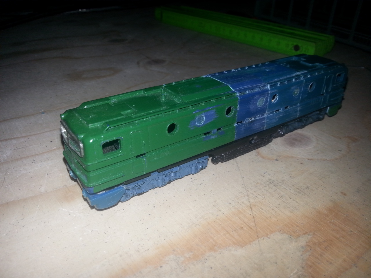

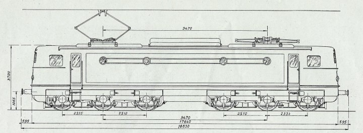

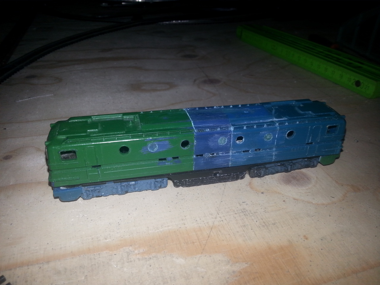

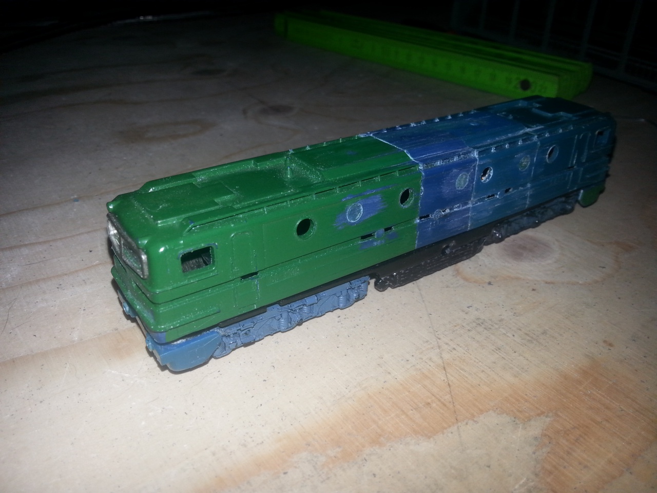

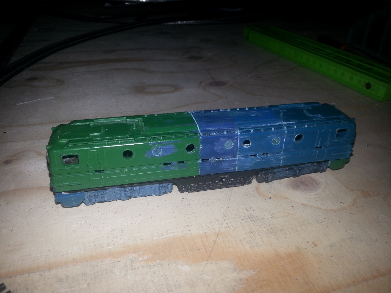

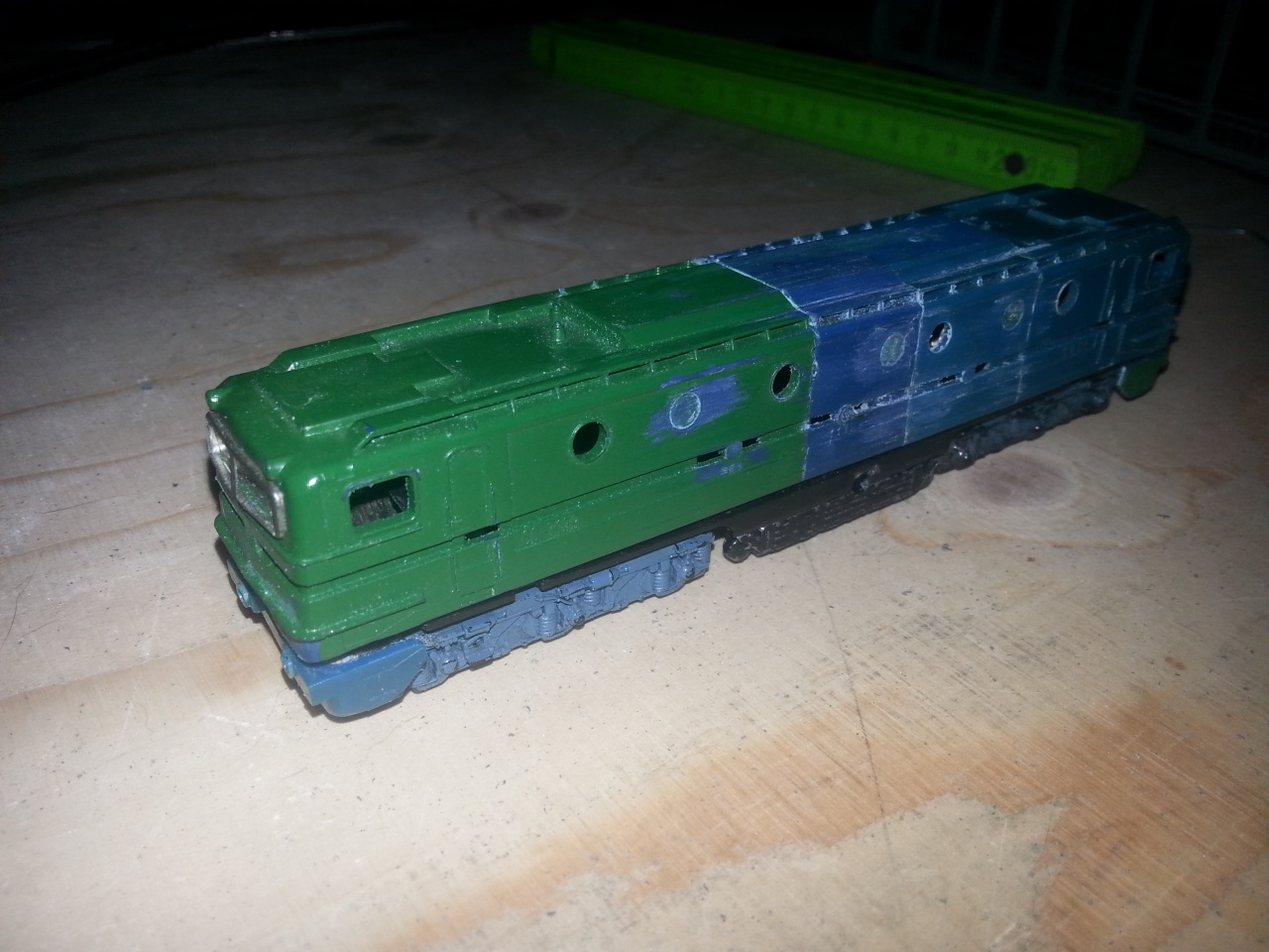

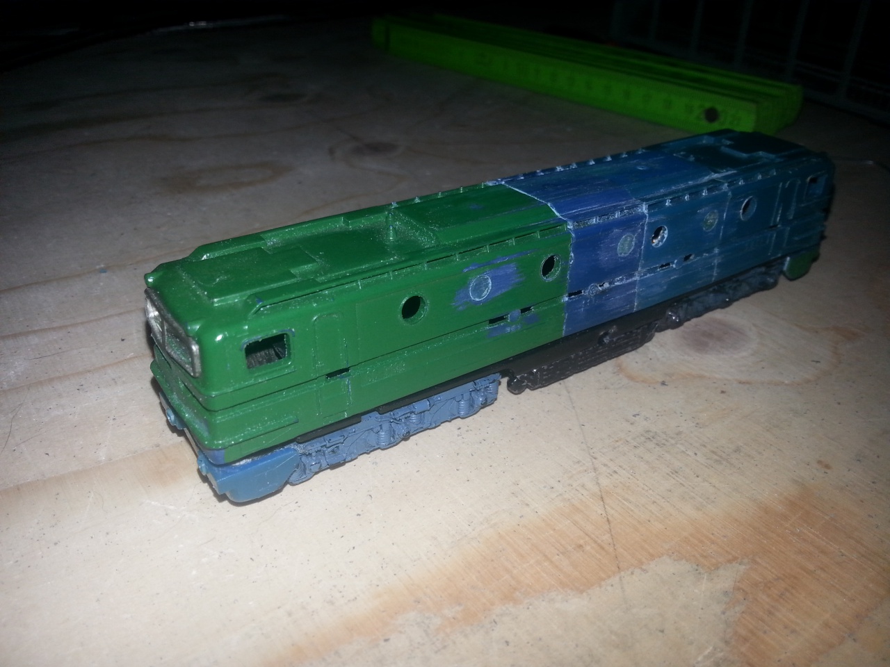

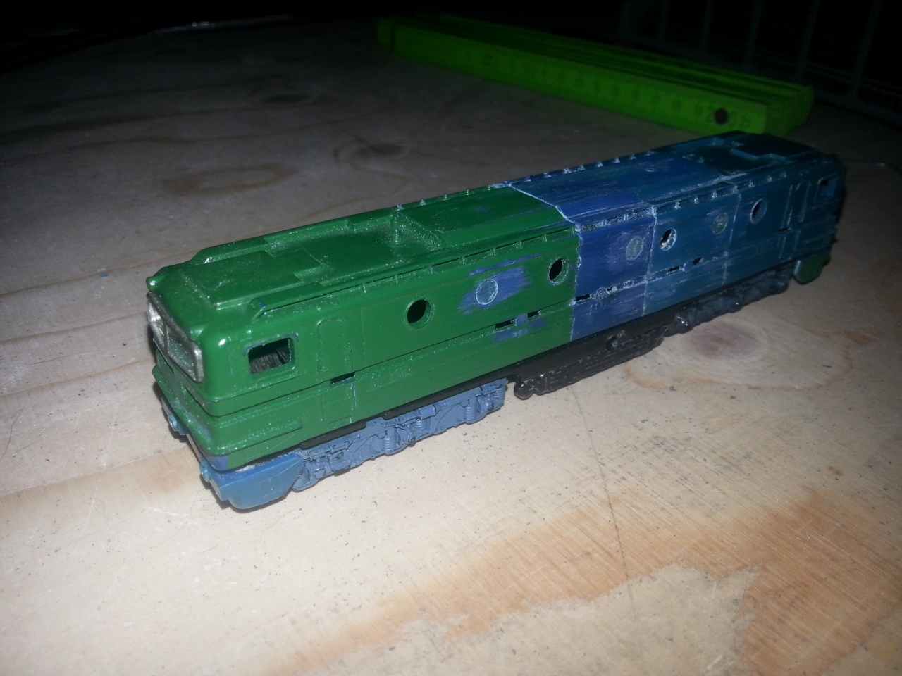

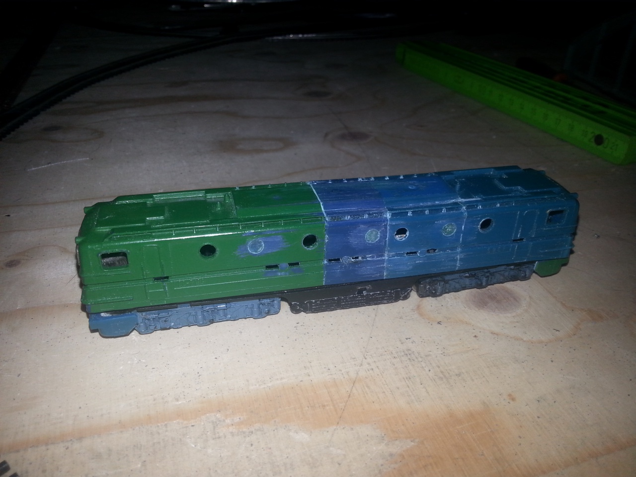

(#42421) Luciferike válasza maTTato hozzászólására (#42413) Válasz • Feb 14, 2015
Ezen a kis startos gépen is döntött a homlokfal, nem egyenes.
A két forgóváz között a távolság nagy (szerintem).
(#42422) etwg válasza Luciferike hozzászólására (#42420) Válasz • Feb 14, 2015
Milyen hosszu az a startos kaszni?
(#42423) Luciferike válasza etwg hozzászólására (#42422) Válasz • Feb 14, 2015
110 mm csak a karosszéria. Ütközök nélkül.
(#42426) etwg válasza Luciferike hozzászólására (#42423) Válasz • Feb 14, 2015
Akkor csak 37 mm-t kell nyujtanod.
(#42429) maTTato válasza enigma hozzászólására (#42415) Válasz • Feb 14, 2015
Nos úgy tűnik igazad van. Ott a pont!
Nos ha nekiveselkednék az átépítésnek, akkor azt úgy szeretném, hogy a legjobban hasonlítson még részleteiben is az eredetire. A kaszni se egyszerű, de ott van még a forgóváz. A helyzet az, hogy sem szerszámom, sem elég tudásom nincs egy ilyen projekt kivitelezéséhez. Inkább maradok a házaimnál. Azok építgetése, fejlesztgetése inkább az én profilom

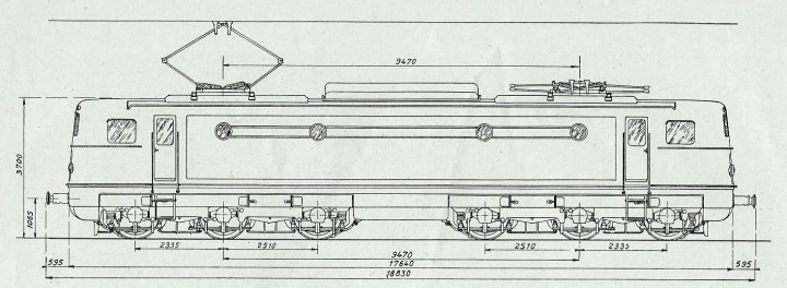

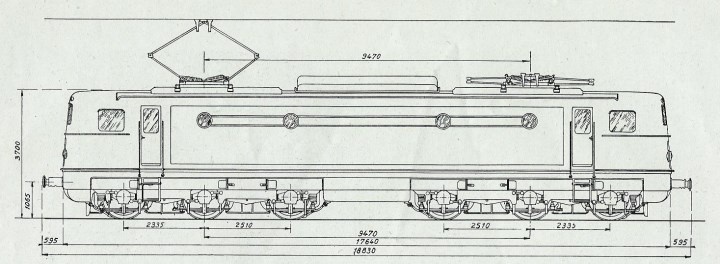

(#42430) róbertke válasza Luciferike hozzászólására (#42423) Válasz • Feb 14, 2015
Biztos jó gépet csinálsz? Volt egy ilyen gép is: SNCF BB 10001
(#42431) Luciferike válasza róbertke hozzászólására (#42430) Válasz • Feb 14, 2015
CC-7139
Erről lenne szó.
Itt van a hossza a Wikin:
Wiki

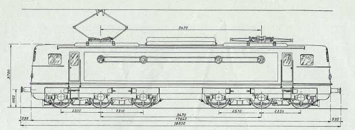

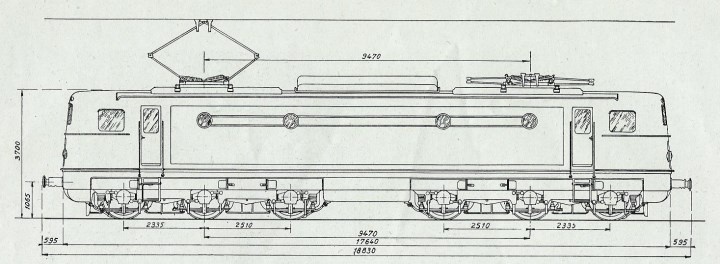

(#42432) róbertke hozzászólása Válasz • Feb 14, 2015
A gép eredeti rajza 1948 -ból
(#42433) maTTato válasza Luciferike hozzászólására (#42421) Válasz • Feb 14, 2015
"Szerintem még ez sem az igazi, mert a két forgóváz közötti távolság kevésnek tűnik."
Ezt a megjegyzésem a linkben szereplő mozdonyra értettem.
Igazad van!
Kicsit utána számoltam, a szergely táv jónak tűnik. Viszont a keréktáv kevés. Az egyik képen látszik is, a forgóváz mennyivel beljebb van a mögé tett rajon levőhöz képest. Lehet, hogy a BR151 választás jobb lenne mondom úgy, hogy a modellt egyáltalán nem ismerem, de képről hosszabbnak tűnik.
(#42434) Luciferike válasza maTTato hozzászólására (#42433) Válasz • Feb 14, 2015
A BR 151-esnek (pont van nekem itthon olyan) fordítva vannak a tengely táv elosztása. Az elsők a hosszabb tengely táv a középsőhöz képest, a CC-7139-esnek meg a belső tengelyek hosszabbak a középsőhöz képest.

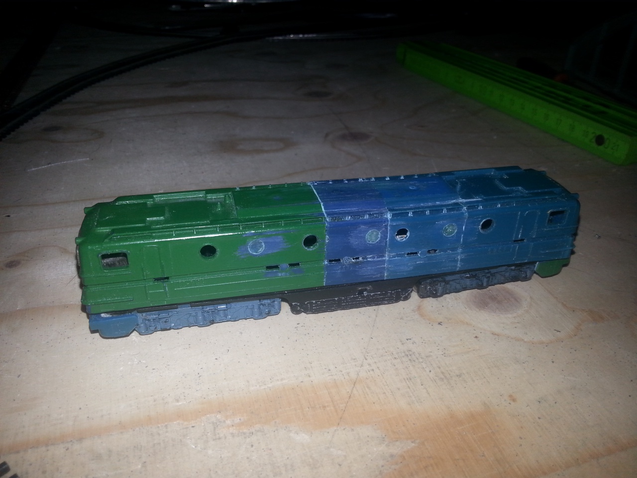

(#42435) Luciferike válasza róbertke hozzászólására (#42432) Válasz • Feb 14, 2015
De amúgy most csak megpróbálok csinálni belőle valamit. Nem pont akkora amekkora az életbe. Majd ha sikerül megcsinálnom akkor utána bele fogok a méret helyesbe.
És akkor szánok rá pénzt is pl a forgózsámoly mérethelyes elrendezésére is.
Most csak hobbivasút lesz belőle.
Aztán lehet kinövi magát.
(#42438) maTTato válasza Luciferike hozzászólására (#42434) Válasz • Feb 14, 2015
Ha úgy vesszük, talán ez a jobbik rossz. A 151 alvázzal nem néz ki olyan bénán, mint a szergej alatt.
(#42441) etwg válasza maTTato hozzászólására (#42438) Válasz • Feb 15, 2015
Hát igen a dieselmozdonyoknak többnyire kisebb tengelytávu alvázaik vannak mint a villanymozdonyoknak, mert kisebbek a motorok.
(#42458) Vova válasza maTTato hozzászólására (#42438) Válasz • Feb 15, 2015
Szerintem az is fontos, hogy a dízelgépeknek 1040-1050 mm a kerékátmérője, a modelleké is ennek felel meg (Nohab, Szergej, Ludmilla), a francia villanygépnek 1250 mm, ezért jobb a 151, mert annak is akkora az átmérője.
(#42625) Luciferike válasza maTTato hozzászólására (#42414) Válasz • Feb 21, 2015
A Peho H101 kurzkuplung tartóra gondolsz?
(#42654) Luciferike hozzászólása Válasz • Feb 22, 2015
Befoltoztam az egyik oldal felesleges lukait de majd még a régi csíkot is be ki kell gitteznem és le csiszolni.

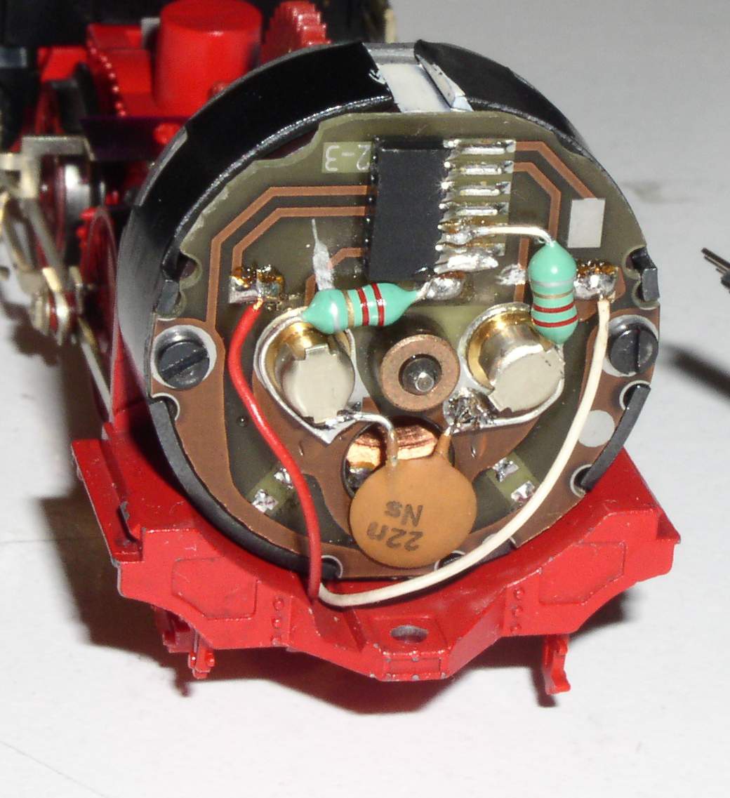

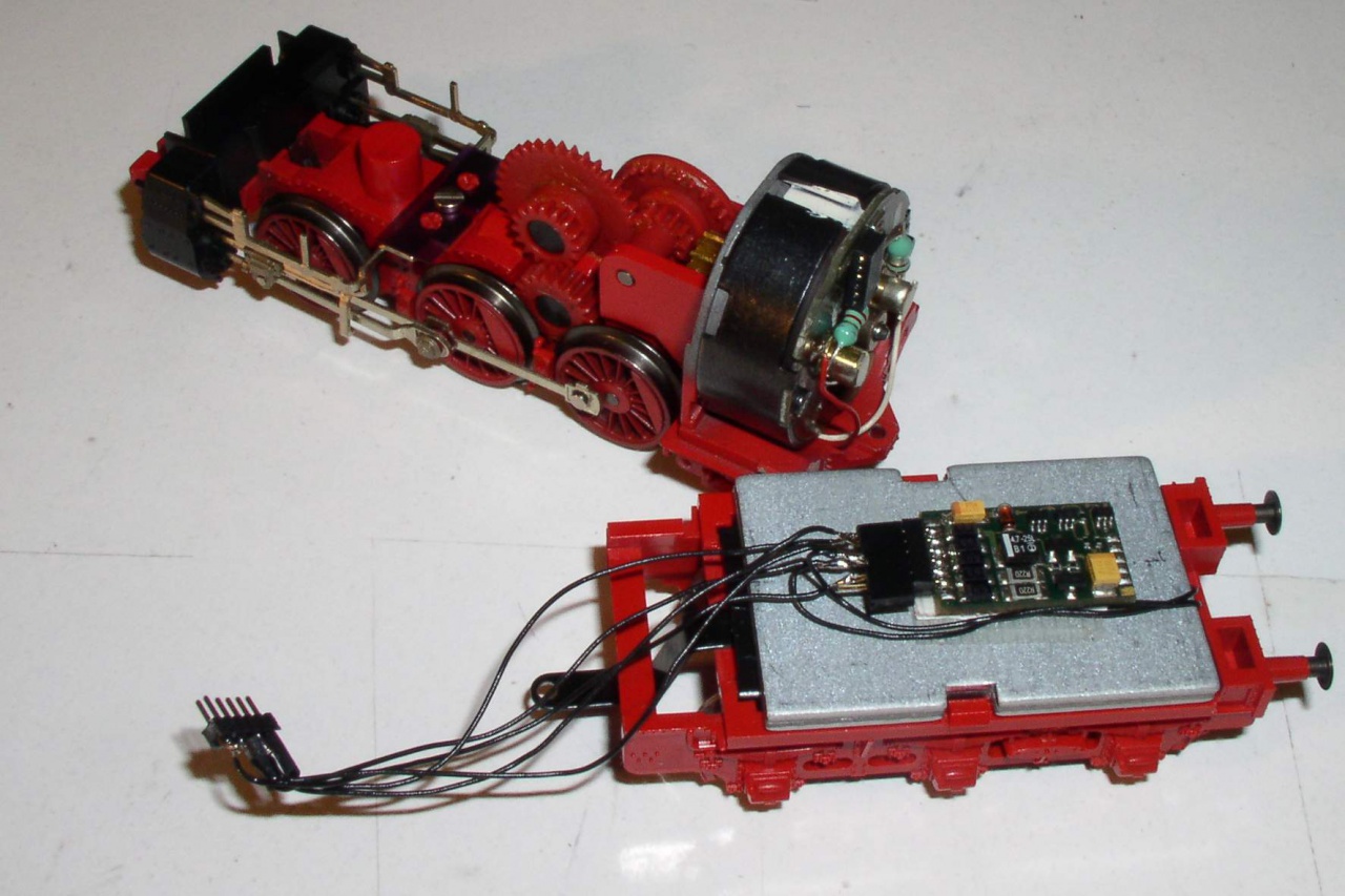

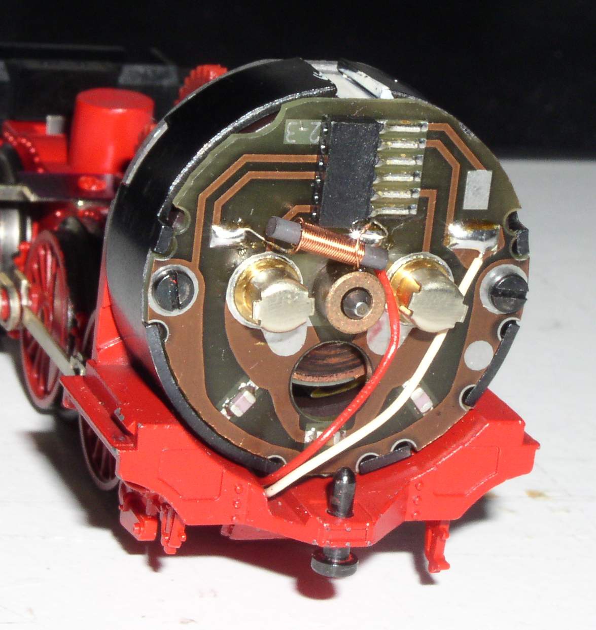

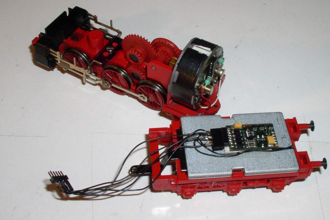

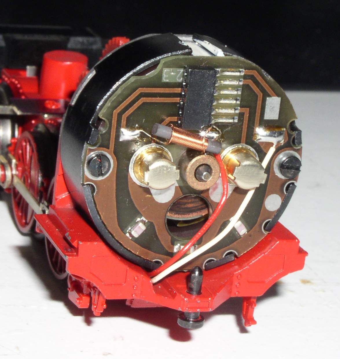

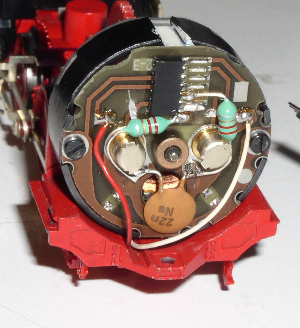

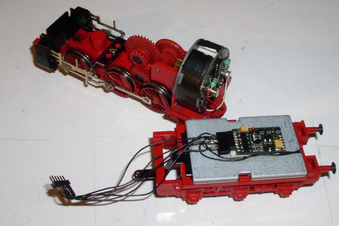

(#43631) diginewl hozzászólása Válasz • Márc 26, 2015
Tiszteletem!

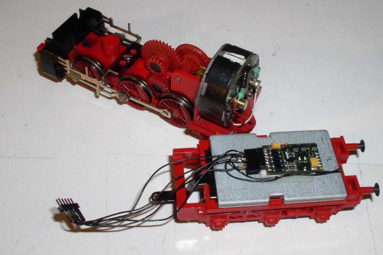

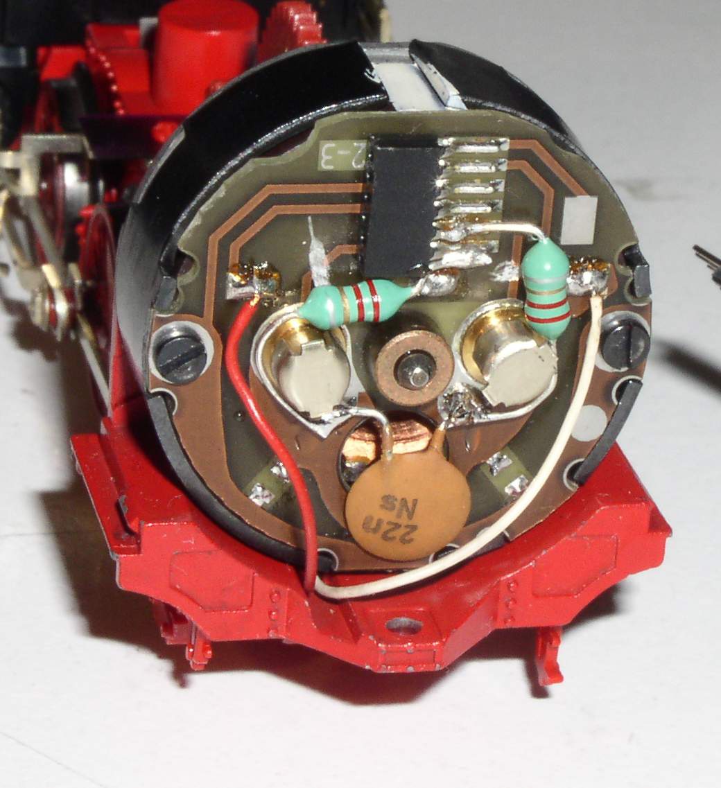

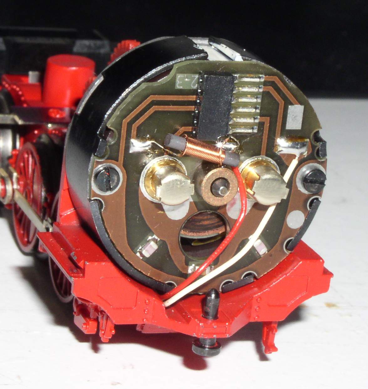

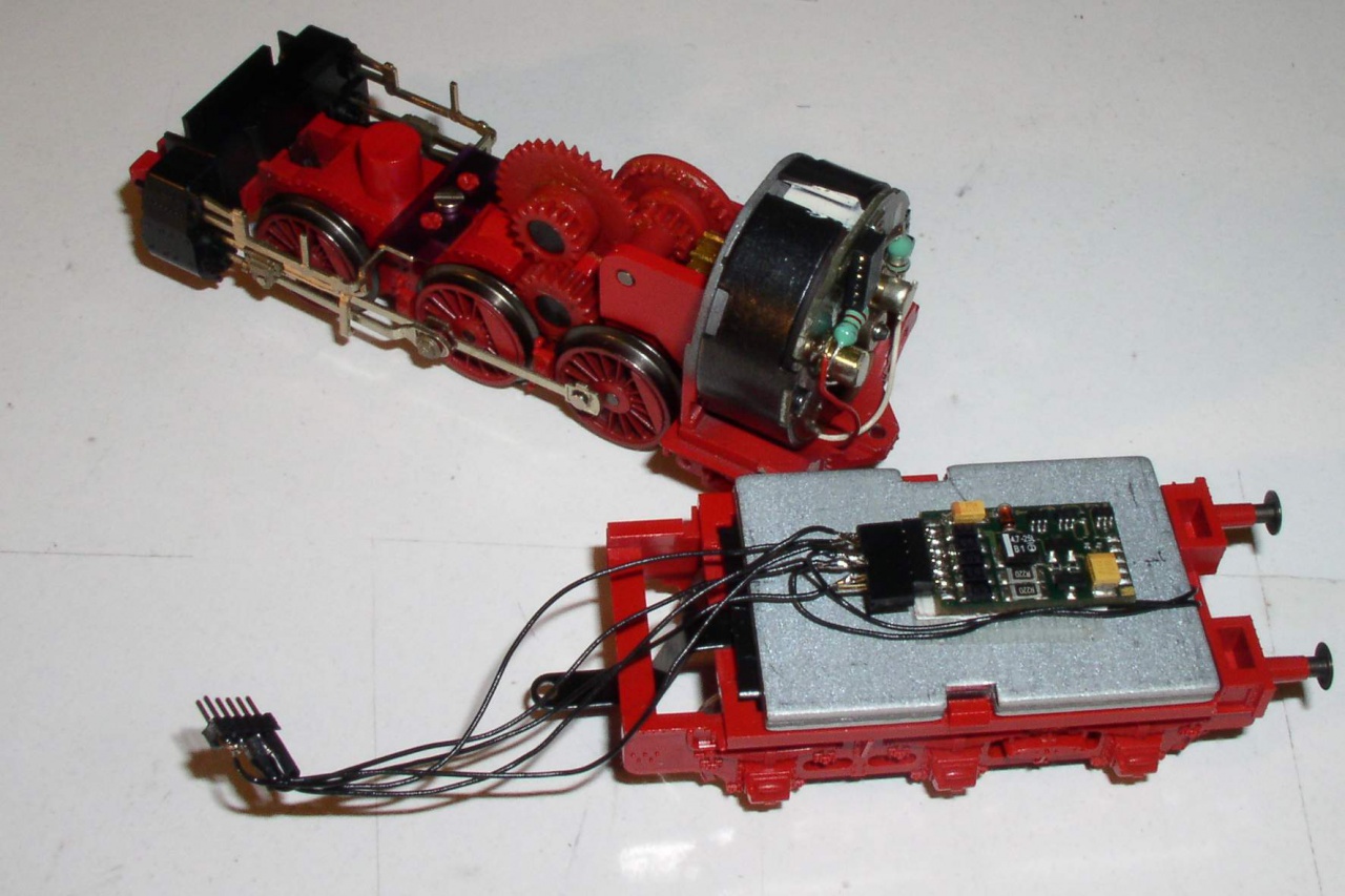

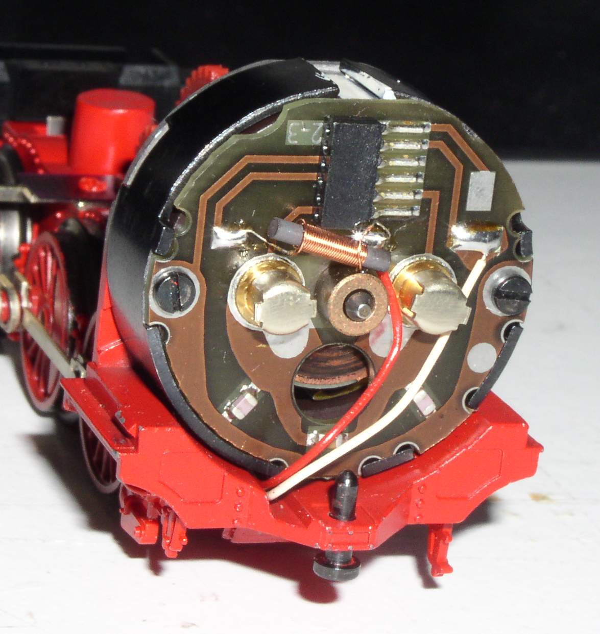

Kicsit nekiestem egy H0 Fleischmann BR53-nak.
A vitrinvonat tartalék gőzöse lesz. Egyenlőre nagyon méltóságteljesen jön-megy.
(Hál'Istennek még van olyan digitools dekóderem, ami szépen lassan megy analógban)
Első nagy megdöbbenésem az volt, hogy amit sikerült venni annak a szerkocsijában műanyag kerekek voltak. A piko szerkocsiknak mázlimra pont olyan tengelyátmérője van mint az FL-nek így lett fémkerék hátul. Tudja a szerkocsiról is kapni az áramot.
A digitalizálása majdnem egyszerű volt. "Csak" a sín és a motorkimenet közötti néhány zavaró dolgot kellett leforrasztani a GYÁRI panelről, meg a szokásos folytókat kondit feltenni.
Nagyon elegánsak ezek a Fleischmann gépek. Valahogy sokkal határozottabban mennek mint a Piko-k. Meglátjuk napi nyúzás szintjén mit tud.
Newl

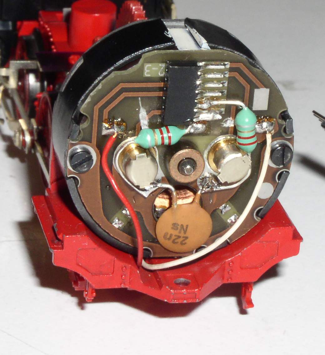

(#43632) etwg válasza diginewl hozzászólására (#43631) Válasz • Márc 26, 2015
Nagyon érdekes hajtás. Mintha egy 50-60 éves technika feléledése lenne a modern kor körülményei szerint. Az tény és valo, hogy ez a megoldás mechanikai szempontból sokkal jobb mind modern kortársai - nagy átméröjü, alacsony fordulatszámu motor, kis veszteségü áttétel stb.
Hátránya, hogy a motor kitölti a mozdony konyháját és valamivel bonyolultabb a mechanizmus kivitelezése...
(#43633) csíkosháTTú válasza etwg hozzászólására (#43632) Válasz • Márc 26, 2015
Mert az a motor konstrukció annyi idős is! Ez a klasszikus, régi Fleischmann dobmotor. Csak a kefetartó pajzs változott, semmi egyéb.
(#43634) diginewl válasza csíkosháTTú hozzászólására (#43633) Válasz • Márc 26, 2015
Nekem pl. teljesen megfelelő
Nem reklámozásképpen, de a digidrive 2. nagyon szépen viszi a motort. CV2=6-tól már szépen, ugrándozás-mentesen megy. (persze kellett szöszmötölni a többi cv-vel is, de nagyon szépen megy ez a régi konstrukció is).
Kérdésem, kedves MesTTer!
Lehet-e ehhez a Fleischmann dobmotorhoz, ill. a régi piko motorokhoz (BR55, VT135) szénkefét venni? Továbbá a régi piko motorokhoz a szénkefeszorító rugó létezik-e még?
(#43636) etwg válasza csíkosháTTú hozzászólására (#43633) Válasz • Márc 26, 2015
Gondolom, csak felpofozták egy kicsit, hogy jol nézzen ki.
Valahol van még egy kökorszaki FLM meg 2 Hruska mozdonyon, amik nagyon hasonlo mechanizmussal rendelkeznek, igy az utobbiakban 7 polusu dobmotor van!!!!
(#43639) csíkosháTTú válasza diginewl hozzászólására (#43634) Válasz • Márc 26, 2015
Fleischmann igen, a PIKO felejtős.
(#43643) lakonti válasza etwg hozzászólására (#43636) Válasz • Márc 26, 2015
Hogy hogy nem ismered ezt a motort?
Digitalizálás szempontjából egy halál...
(#43644) diginewl válasza lakonti hozzászólására (#43643) Válasz • Márc 26, 2015
„Digitalizálás szempontjából egy halál...”
Melyik része? Ez a bizonyos előlap? AZ igaz!
Azon kívül egy nagyon jól kezelhető motor - mondom én aki eddig kettő ilyennel találkozott.
Tran, és Digitools dekóderekkel némi szöszmötölés után szépen megy.
Úgy vettem észre ezek a fojtók, meg kondi kell rá, ettől valahogy "kisimul" a járása (ismételten csak köszönni tudom az itt kapott segítséget, hogy lehet ilyen fojtótekercset venni!)
(#43646) róbertke válasza diginewl hozzászólására (#43634) Válasz • Márc 26, 2015
Régi Piko motorokhoz a Játékudvarban tudsz szénkefét és leszrító rugót kapni.
(#43652) lakonti válasza diginewl hozzászólására (#43644) Válasz • Márc 26, 2015
Ezeknak a motoroknak van valami helyettesítöje....
(#43653) etwg válasza lakonti hozzászólására (#43643) Válasz • Márc 26, 2015
Ismerem ( már régenröl), csak ilyen modelleket ( méretüeket) nem digitalizálok.
(#43691) diginewl válasza lakonti hozzászólására (#43652) Válasz • Márc 27, 2015
Persze van.
A "másik" index topikban meg is adták a hivatalos helyettesítőjét, meg a egyéb megoldásként Szonajsz kollega a cd olvasó motorját építette bele.
Én meg mivel ennyit nem akarok rá áldozni, inkább szöszmötöltem egy picit a beállításokkal, és az eredmény nekem megfelelő.

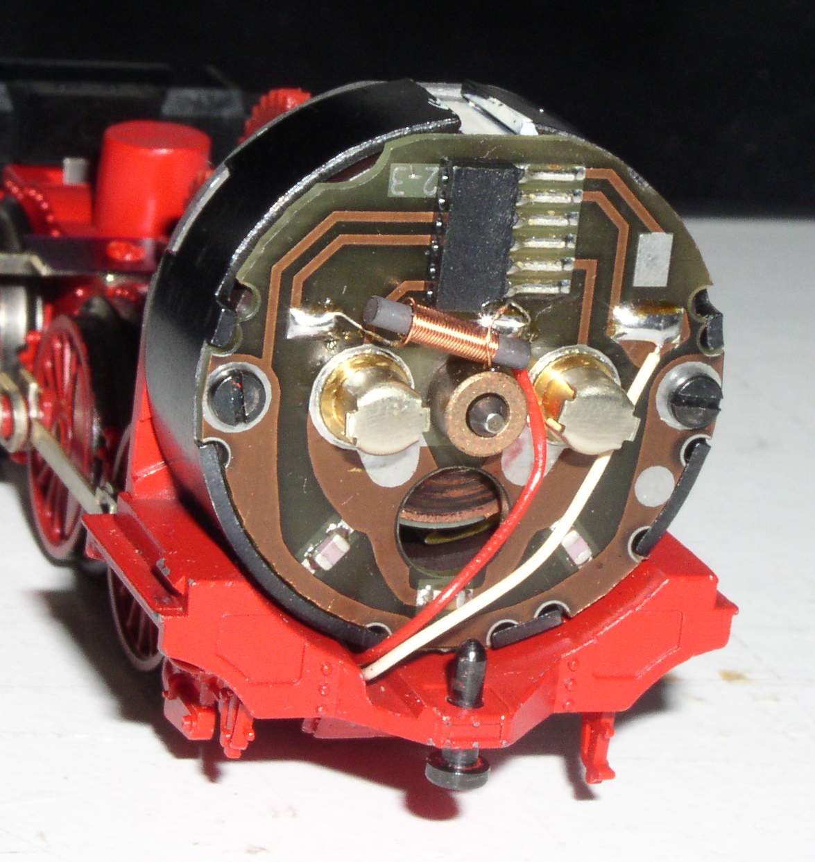

(#43695) csíkosháTTú hozzászólása Válasz • Márc 27, 2015
Többeknek a régi Fleischmann dobmotorokkal kapcsolatban:
1: digitalizálás szempontjából egyáltalán nem "egy halál", csak olyan dekódert kell választani hozzá, ami tud ilyeneket kezelni. Lenz, Tran, Zimo vagy a DigiTools is jó lehet hozzá, az itt nem felsorolt gyártóké nem igazán.*
2: Az olyan Fleischmann modelleket, amik ezzel vannak felszerelve, én nem bolygatnám egy motorcserével, van olyan, amiben nem is lehet ezt egykönnyen megtenni (BR65, BR78 H0-ban, stb.). Maximálisan igaza van diginewl kollégának, pár CV átprogramozása sokkal jobb eredményt fog adni. És jóval kevesebb munkát...
*: Pár száz ilyen modell átment már a műhelyen, tudom mit írok. Lehet, hogy van még olyan dekóder a piacon, amit nem soroltam fel, és beválik ezekhez a motorokhoz, de a felsoroltak évek óta gond nélkül üzemelnek.

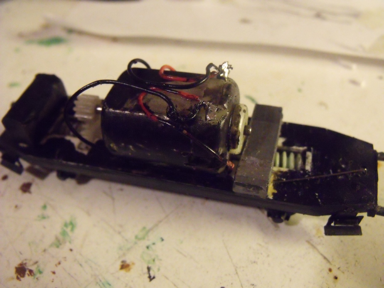

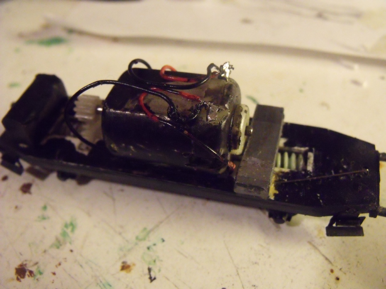

(#43728) reszelozsir hozzászólása Válasz • Márc 28, 2015

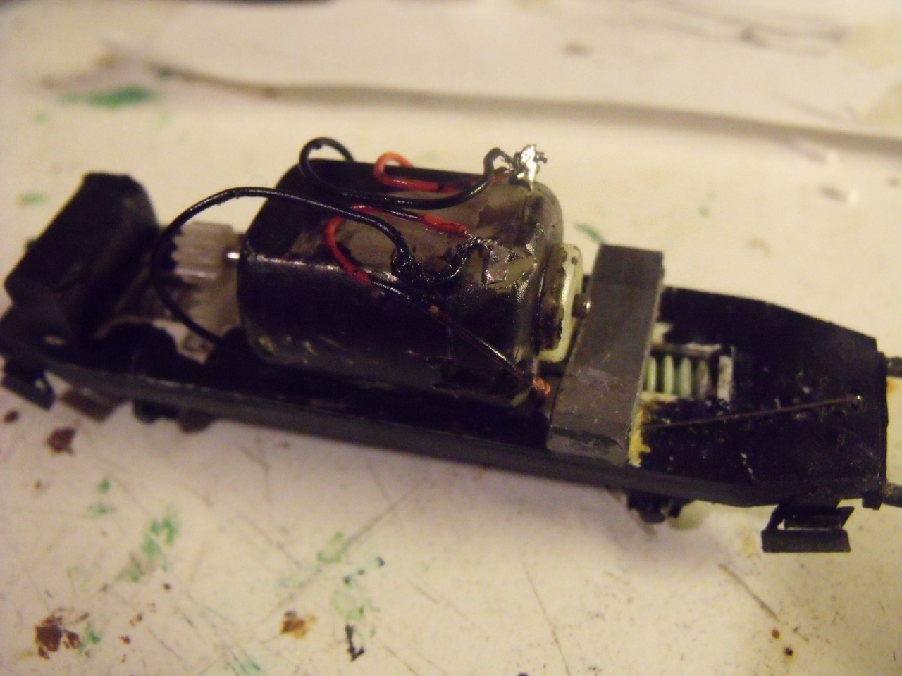

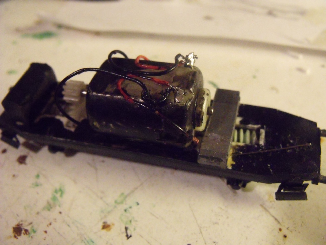

Lenne egy olyan kérdésem, hogy ezt a járgányt lehet-e digitalizálni? Lövésem sincs, hogy ez milyen motor, így vettem pár éve, és elég üzembiztos szerkezet.
(#43743) somitomi válasza reszelozsir hozzászólására (#43728) Válasz • Márc 29, 2015
Nem vagyok motorszaki, de szerintem megoldható. Ha van hely a járgányban, akkor én a CsíkosháTTú-féle foglalatos panelt próbálnám meg belerakni, és akkor későbbi dekódercsere sem gond.
(#43747) sunocske válasza somitomi hozzászólására (#43743) Válasz • Márc 29, 2015
Most már csak az a kérdés, hogy ez a panel vajon befér-e egy TT-s motorkocsiba?
(#43748) róbertke válasza sunocske hozzászólására (#43747) Válasz • Márc 29, 2015
reszelozsir hol írta, hogy az a hajtás TT -s???
(#43749) róbertke válasza reszelozsir hozzászólására (#43728) Válasz • Márc 29, 2015
(#43751) reszelozsir válasza róbertke hozzászólására (#43748) Válasz • Márc 29, 2015
Valóban nem írtam, hiszen első körben ez nem volt lényeges, mert a motortól tettem függővé Ez egy teljesen házi készítésű modell és nem ismerem a műszaki tartalmát,de valaki esetleg felismeri a motort és tud valamit mondani róla. Sününk viszont tudja, hogy mivel játszadozom itthon, vagy velük, ezért tért egyből a lényegre.
Szóval a modell TT-s, a motor bekötés mögött 14x18mm alapterület 12mm magasan szabad. Itthon analóg üzemben használom, csak a modulozáshoz kell a digitális üzem.
(#43756) sunocske válasza reszelozsir hozzászólására (#43751) Válasz • Márc 30, 2015
