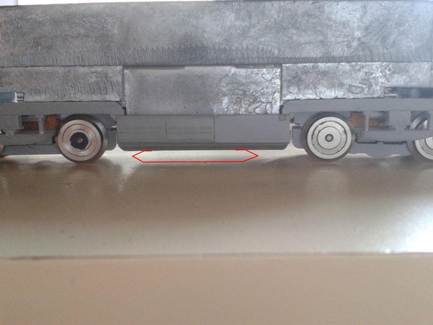

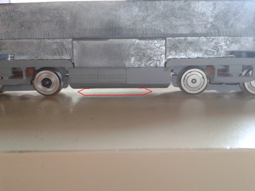

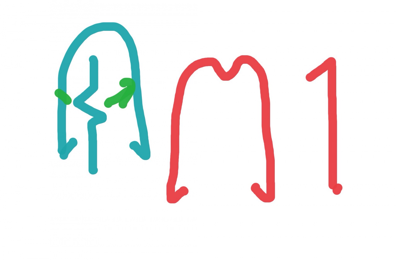

(#43912) csíkosháTTú válasza Dániel hozzászólására (#43867) Válasz • Ápr 7, 2015
Nem csak a Märklin készít háromsínes rendszerű modelleket, ahogy a már előttem is írták, AC rendszerűt kell keresni. Van ilyen modell a Gützold, a ROCO, a Brawa, a PIKO, a Liliput, sőt még a Fleischmann választékában is. Ezek a modellek kivétel nélkül digitálisak, és működnek a Central Station-nel vezérelt pályán.
Taurus-t, Szergejt és NoHAB-ot, Desiro-t, Talent-et is találsz ilyen kivitelben, ezeket nem érdemes átfaragni egy meglévő kétsínes modellből.

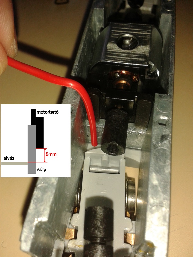

Más a helyzet a Fuggerth által készített M41 és V43 mozdonyokkal. Át lehet építeni őket háromsínesre az egyik hajtott forgóváz feláldozásával, de sok köszönet nem lesz benne, mert nagyon elmegy majd a vonóerő. Erre érdemes majd várni egy kicsit, mert a verebek azt csiripelik, hogy egyik topictársunk átfaragja a forgóvázat, és én már mondtam neki, hogy ezt hogyan kellene megtenni, hogy a Märklin csúszka beférjen alá, és maradjon hajtott tengelye is azért...
(#43915) róbertke válasza csíkosháTTú hozzászólására (#43912) Válasz • Ápr 7, 2015
Egyszer már mutattam neked EZT az átépítést, amit csak át kéne méretezni a Fuggi forgóvázhoz.
(#43916) csíkosháTTú válasza róbertke hozzászólására (#43915) Válasz • Ápr 7, 2015
Kolléga Úr!
Ez egy 4 tengelyes, forgóvázas, a Brekina sínbusznál lényegesen hosszabb M41, vagy V43 modellnél kivitelezhetetlen. Mellesleg megnézném, hogy mit csinál az az átberhelt sínbusz egy C-Gleis angolváltón, vagy akár csak egy 3 utas kitérőn...
(#43917) róbertke válasza csíkosháTTú hozzászólására (#43916) Válasz • Ápr 7, 2015
De amikor meg azt rakom be, hogy a mozdonyok forgóvázát nem kell szétfarigcsálni, hanem a mögéjük kapcsolt kocsi szedje a harmadik sínszálról az feszkót és a kocsiban levő dekóderről tápláljuk a mozdonyt, na az sem jó, akkor mi legyen a járható út??
(#43918) csíkosháTTú válasza róbertke hozzászólására (#43917) Válasz • Ápr 7, 2015

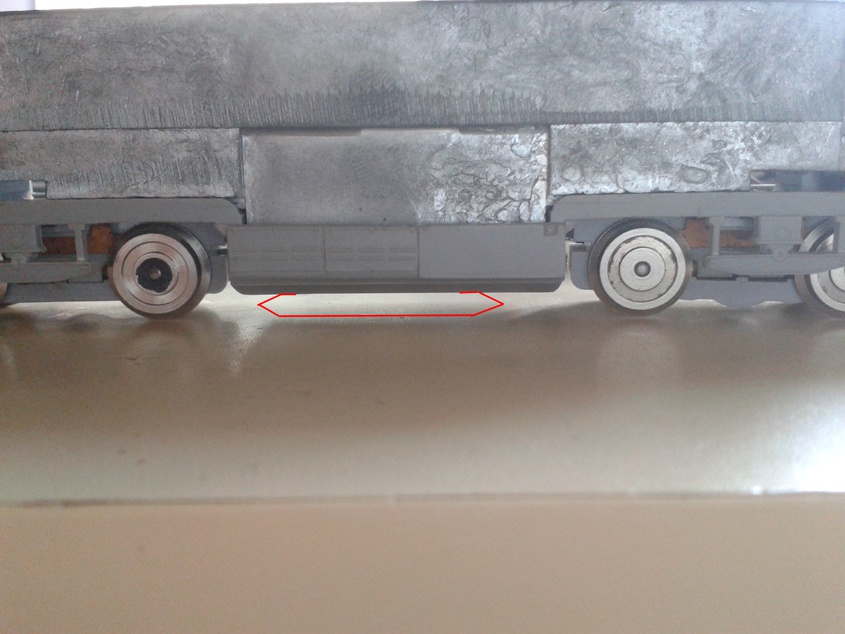

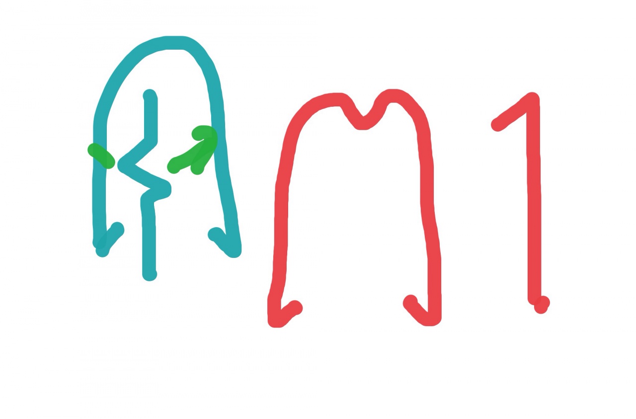

Az OK lehet, hogy az adott modellező ezt otthon magának úgy oldja meg, hogy fixen tesz egy pl. Bhv kocsit a mozdony mögé. De igazából ezzel kizárod azt, hogy azon a vonaton kívül bármi mást is húzzon a mozdony. Egyedi megoldásnak jó, sorozatgyártásra nem, mert nem kötheted meg a modellező kezét, ez nem egy motorvonat!
A megoldás azaz, hogy az egyik forgóváz alá kell tenni a csúszkát. Csak a Fuggerth modellek esetén ez nem lehetséges pusztán úgy, mint pl. a ROCO Taurus-on, ahol a csúszkás forgóvázon csak a külső tengely hajt, belső szabadonfutó, mert ott megy fel az elektromos vezeték. A Fuggerth hajtásban viszont a teljes fogaskerék sor alul van, ezért aztán a takaró dekli alacsonyan van, nem fér be alá a csúszka, ki kellene szerelni a forgóvázból a teljes hajtásláncot. Ezért mondtam azt az illetékesnek, hogy, ha már áttervezzük a forgóváz hajtását, akkor a teljes fogaskeréksort emeljük meg annyira, hogy az új dekli alá beférjen a Märklin csúszka.
(#43919) róbertke válasza csíkosháTTú hozzászólására (#43918) Válasz • Ápr 7, 2015
Sejtettem, hogy valami ilyen átalakításra gondolsz. Elég lenne csak az egyik forgóvázat átalakíttatni, a másik maradhat az eredeti Fuggi??
(#43921) csíkosháTTú válasza róbertke hozzászólására (#43919) Válasz • Ápr 7, 2015
Láttál már Te felemás hajtású forgóvázakkal jól működő modellt?

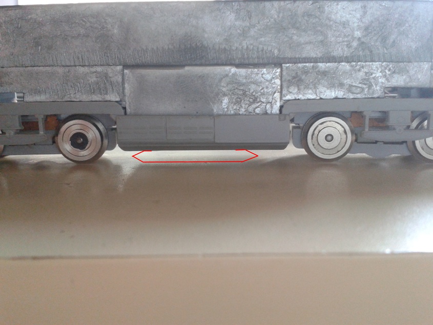

(#43922) termi válasza róbertke hozzászólására (#43919) Válasz • Ápr 7, 2015
Éppen szét van szedve a Csörgőm, és elkezdtem az átalakításon gondolkodni. Az hülye ötlet, ha az akkumulátortartó imitáció alá rögzítenéd a középső áramszedőt? Elvileg van hely a motor alatt a csavaroknak, a vezeték ott jönne ki ahol a piros vezeték van a képen. Ehhez a súlyt kell át átfúrni (szintén a piros vezeték vége felé). Van kb. 5mm hely, ide gondolom nem kell olyan vastag vezeték. A képen a forgóváz teljesen el van fordítva és még így is van hely. Nincs rutinom az átalakításokban, úgyhogy tényleg csak ötletelek.
(#43924) csíkosháTTú válasza termi hozzászólására (#43922) Válasz • Ápr 7, 2015
Alap követelmény, hogy a Märklin rendszerben H0 méretben a bejárható legkisebb ívsugár 360mm. Ha középre teszed a csúszkát, akkor a gép közepe ilyen kis ívben nagyon belóg, és a csúszka jobb esetben csak beesik a középső tüskesor és a belső ív sínszála közé, rosszabb esetben zárlatba is megy. A váltókon áthaladásról már nem is beszélek...
(Amúgy nem róbertke keres MÁV-os, Märklin rendszerű modelleket.)
(#43925) termi válasza csíkosháTTú hozzászólására (#43924) Válasz • Ápr 7, 2015
Mondtam, hogy nincs rutinom benne. Gondolom akkor a szélesebb szedő sem jöhet szóba, hogy ne csússzon le ívben a 3. sínről.
(#43926) csíkosháTTú válasza termi hozzászólására (#43925) Válasz • Ápr 7, 2015
Nem bántásból írtam, csak információt közöltem.
A csúszka szélessége is szabványos amúgy, és a hossza is. A Märklin normái egészen mások, mint a mi megszokott, NEM rendszerünk. A Fuggerth modellek forgóvázait át kell kell tervezni, hogy ebben a rendszerben is működjenek tisztességesen.

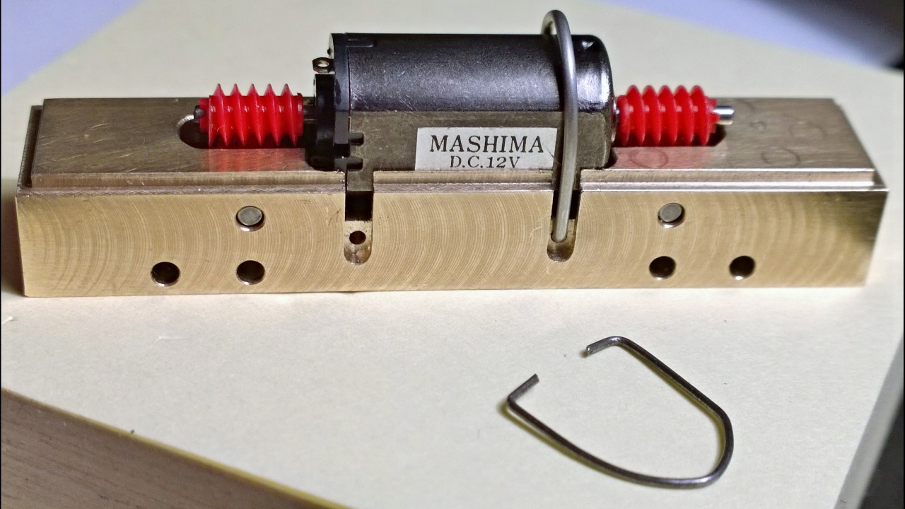

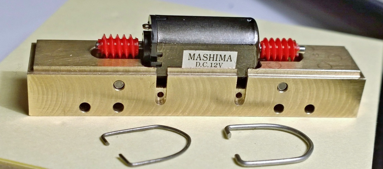

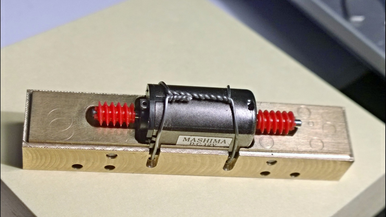

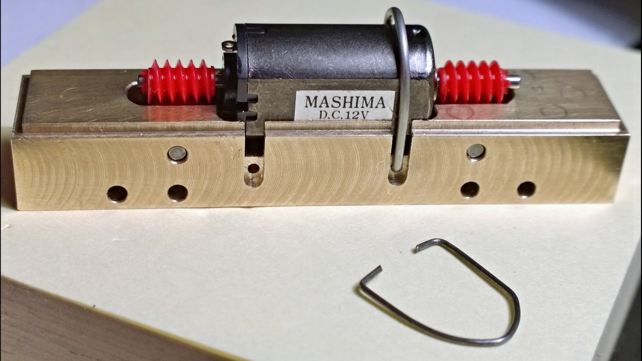

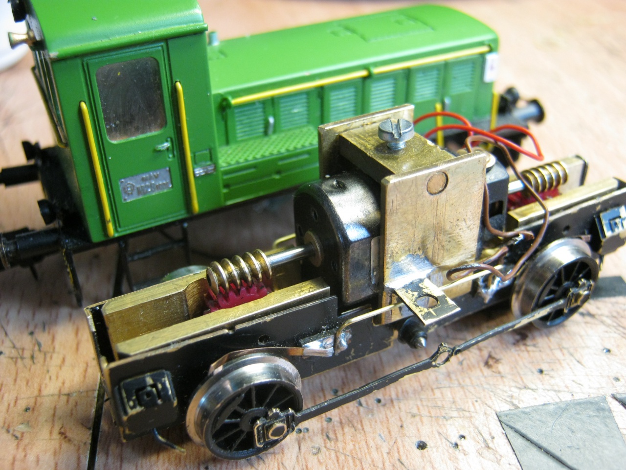

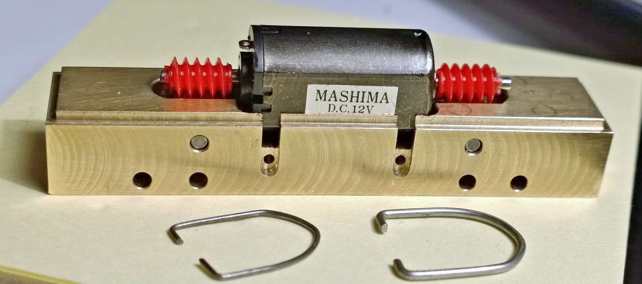

(#43927) HOTotya hozzászólása Válasz • Ápr 7, 2015

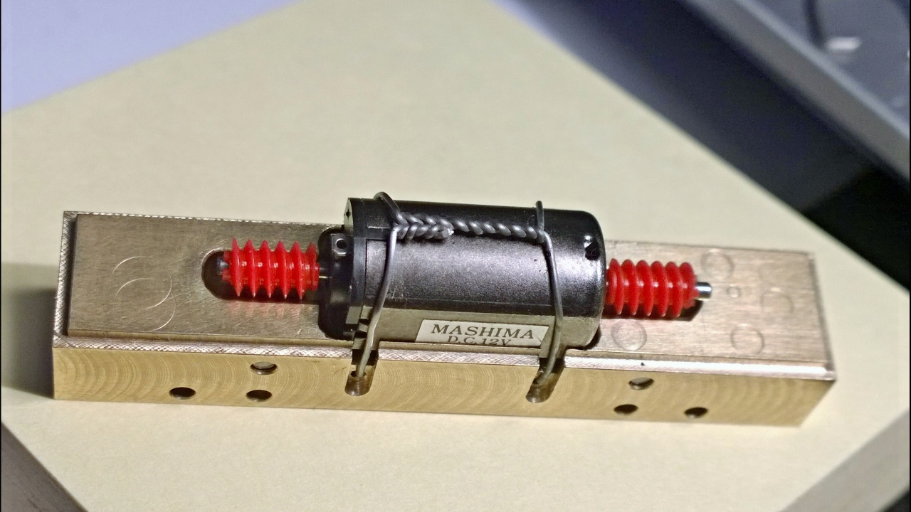

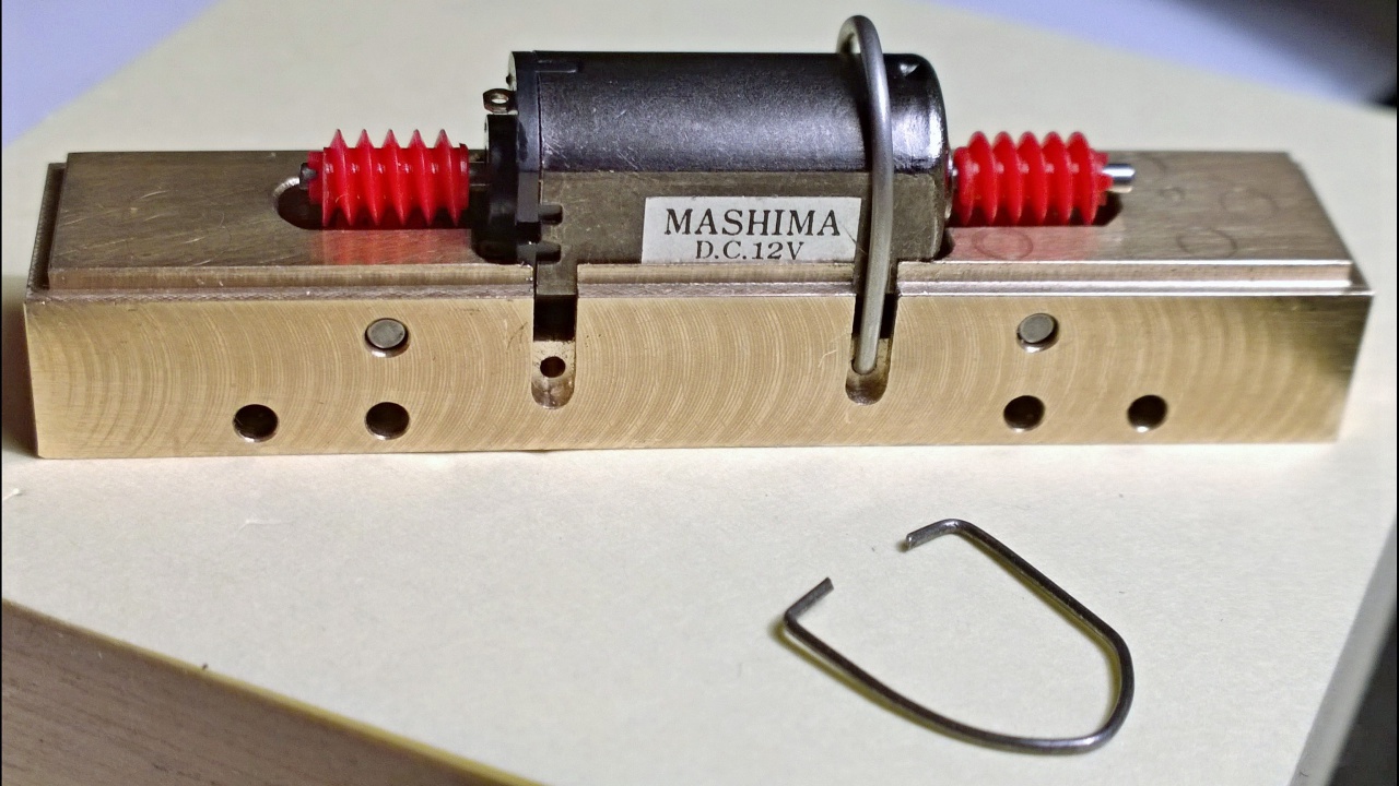

Nem titok,de én vagyok az az elvetemült aki megpróbálja megoldani a problémát a Csörgő forgóváz cserével...... Remélem összejön kb 2-3 hónapot kell várni,mert rengeteg melóm van a cégemnél!!!
A koncepcióm az,hogy kap egy cnc-vel mart réz forgóvázat új kerekekkel és fogaskerekekkel! A belső kialakításnál a "felfüggesztéshez"kell majd egy plusz alkatrészt beépíteni!!! A forgóváz maszkot is át kell majd szerelni a "vevőnek",de ez nem fog nagy problémát jelenteni......Árról még had ne írjak.........ami késik az múlik... Ja és elképzelés szerint AC is készül majd,HA el fog férni az áramszedő!!!!!!
(#43929) róbertke válasza csíkosháTTú hozzászólására (#43921) Válasz • Ápr 7, 2015
BoCo modellt ....
(#43930) róbertke válasza HOTotya hozzászólására (#43927) Válasz • Ápr 7, 2015
Sejtettem ......

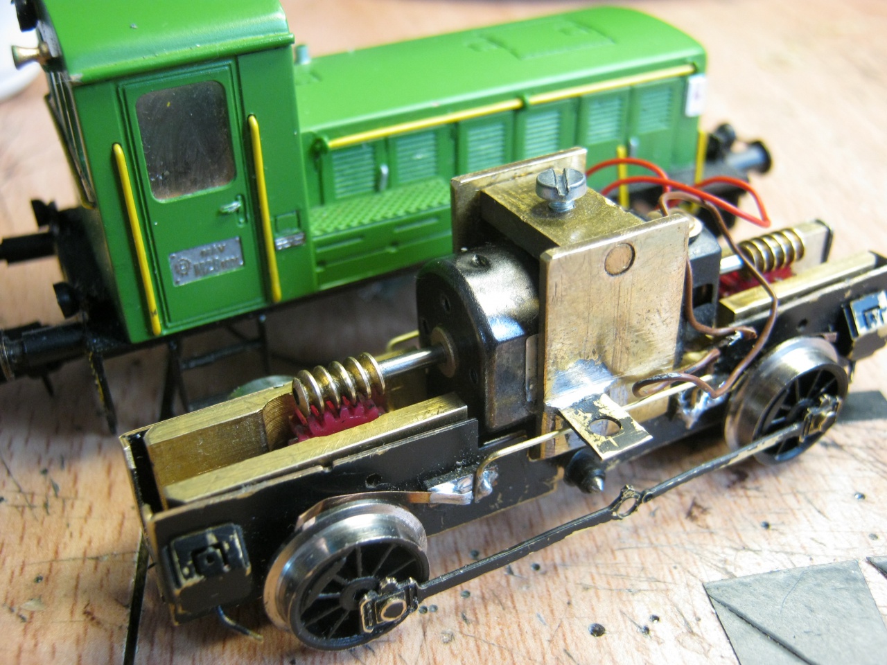

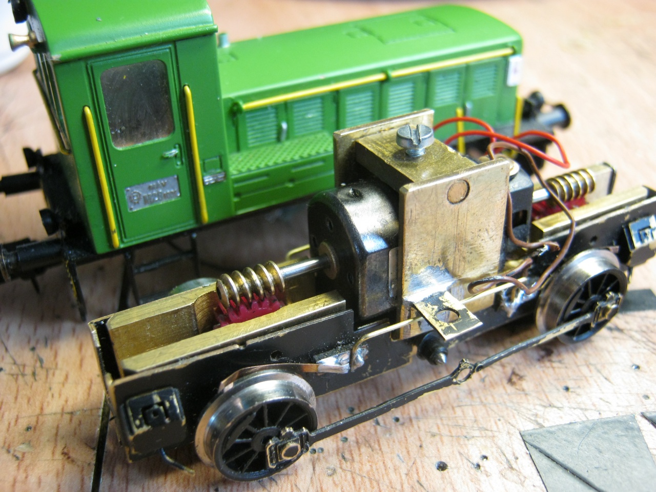

(#43943) csíkosháTTú hozzászólása Válasz • Ápr 8, 2015
Most már tudom, hogy mit nem fogok csinálni többé soha! A képen látható. Gyakorlatilag csak a kaszni, és a motor maradt a mára már megszűnt gyártó modelljéből. Az új, CNC mart váz HOTotya munkája, az új kerekek a Limit Modelltől érkeztek. Az eredeti váz lágy, sárgaréz lemezből volt, a tojás kerekek (húsvét volt, na!) is rézből voltak, és simán elforogtak a tengelyen. Ez egy rudazatos modell esetében nem igazán egészséges... Már kezd összeállni, csak a vakforgattyú sonkák vastagságát kell megfelezni, hogy ívben ne verjenek bele az alvázba (az eredeti alváz esetén is baj volt ez sok más mellett...), és kaphatja az új elektronikát. Nem egy egyszerű baleset, az fix, gyakorlatilag még egyszer ki kell fizetni a modell árát ahhoz, hogy használható legyen egy terepasztalon...
(#43950) HOTotya válasza csíkosháTTú hozzászólására (#43943) Válasz • Ápr 8, 2015
Én már réges rég el is felejtettem ezt a modellt..... ,de nem is akarom megint a kezembe venni....

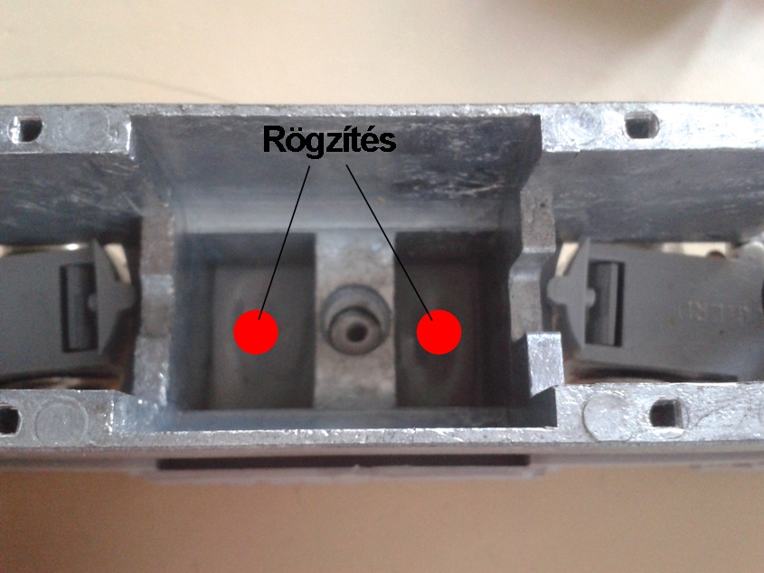

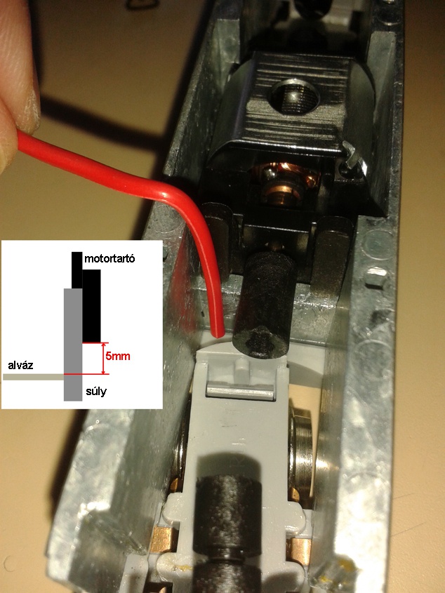

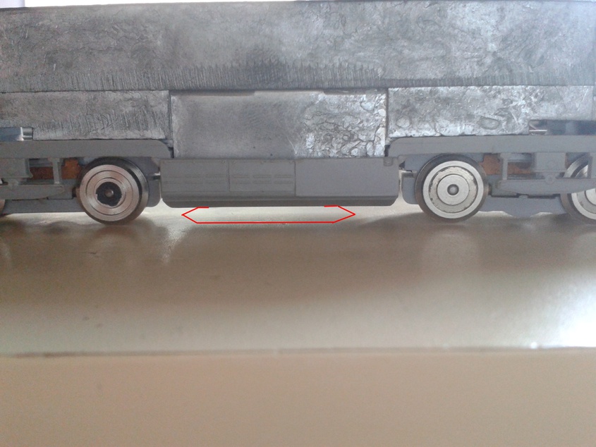

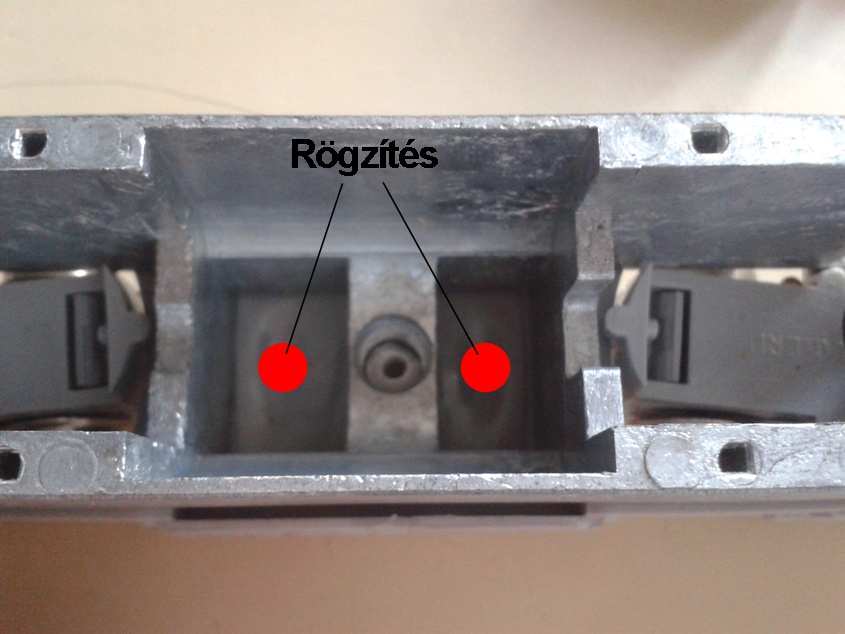

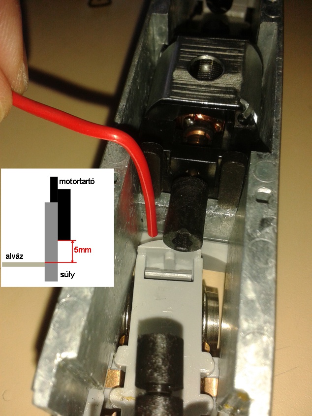

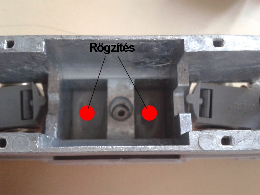

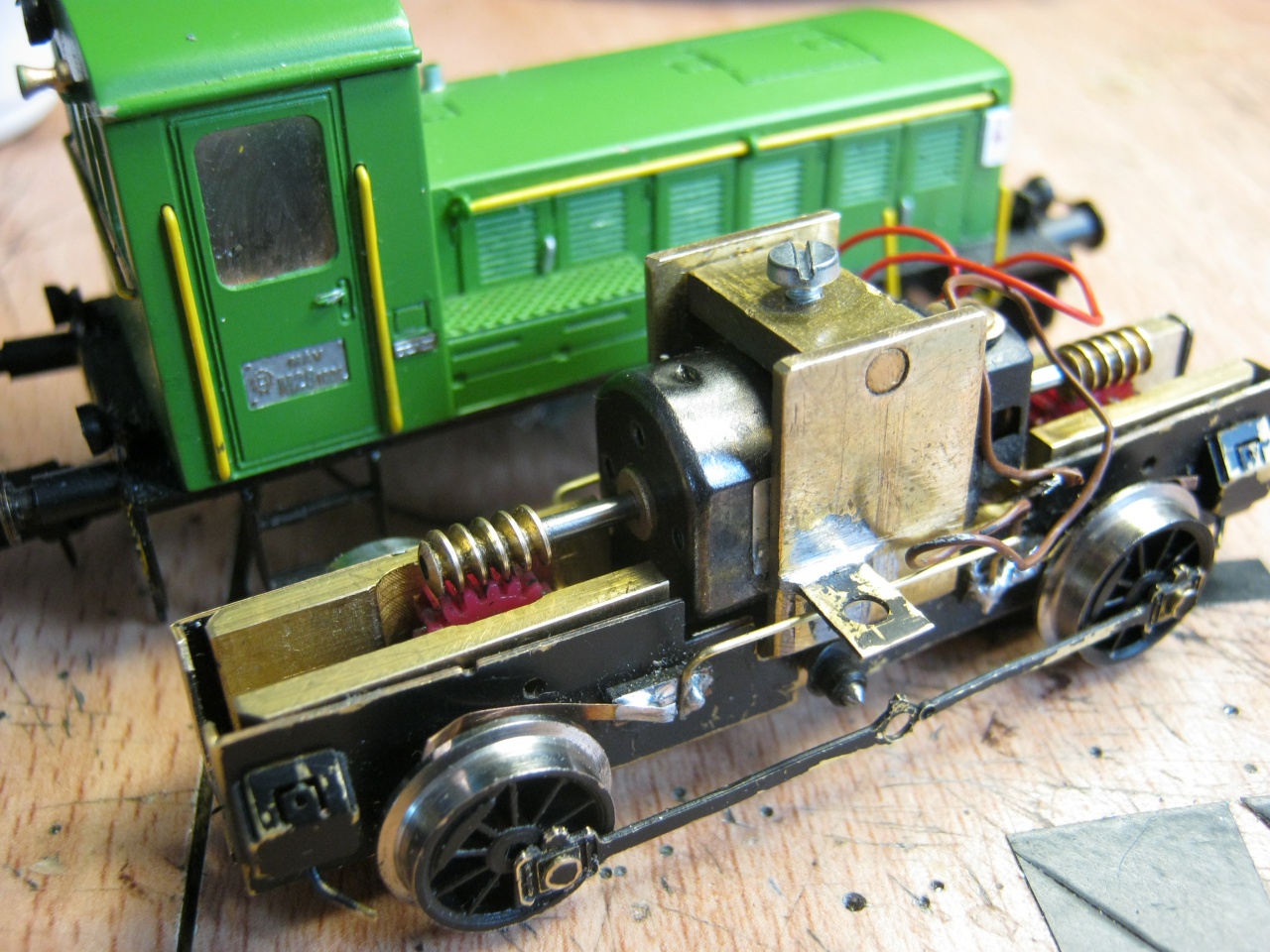

Csak volt egy kis baj az eredeti motorbefogással: az eredeti mozdony alváz lágy sárgaréz lemezből volt hajlítva, ebbe volt befogva a motor. Bajai a következők:
1: Mivel az alváz anyaga rendkívül képlékeny, így a mozdony alváza nyeklett-nyaklott, és a pontatlan kivitelezése miatt a kerekek sem voltak benne éppen merőlegesen a modell hossztengelyére.
2: A motor a váz lágysága miatt működés közben mozgott, és az egyik oldali lehajtás túl lazává, a másik meg szorulóssá vált, menetirány szerint.
3: Ettől a motormozgástól a kerekek sem voltak szinkronban, időről-időre az egyik hajtott kerékpár átugrott egy-két fokot a fogaskeréken, és folyamatosan feszült a rudazat. Ez odáig fajult, hogy sík, egyenes pályán magától képes volt akár 10-15cm-t is bukdácsolni a teljes megszorulásig.
5: Az eredeti "alváz" súlya az elhanyagolható volt, így a kaszniba épített pótsúlyok a modell súlypontját felvitték a csillagokig, ezzel is fokozva a mozdony "áldásos" billegését a pályán. Persze vonóerő az sose' volt ennek következményeként...
Tovább is van, mondjam még?
Ennyit arról, hogy minek kell szétszedni hetvenszer... Végül is, nem kell. Csak azért jött ide az M28-as, hogy csinálunk belőle működő modellt, mert a gyártója ezt bizony alaposan elbaltázta. Alapvető dolgokat hanyagolt el a modell felépítése közben, vagy azért mert nem tudta, hogyan kellene megcsinálni, vagy azért, mert úgy gondolta, hogy "parasztnak tanyára ez is jó"...
Még valami:
„Miért kellene egy festéket alapozni.”
Mert ez nem makett a vitrinbe, hanem egy modell a terepasztalra, vagyis annak szánták, csak nem sikerült. Nem kell alapozni a festéket a rézre, ez csak igényesség kérdése. Mármint a készítő részéről. Magának mindenki úgy "pacsmagol", ahogy akar. Csak ez a modell bolti forgalomban volt. Nem mindegy, képzelem, ha a ROCO is így festene le valamit...

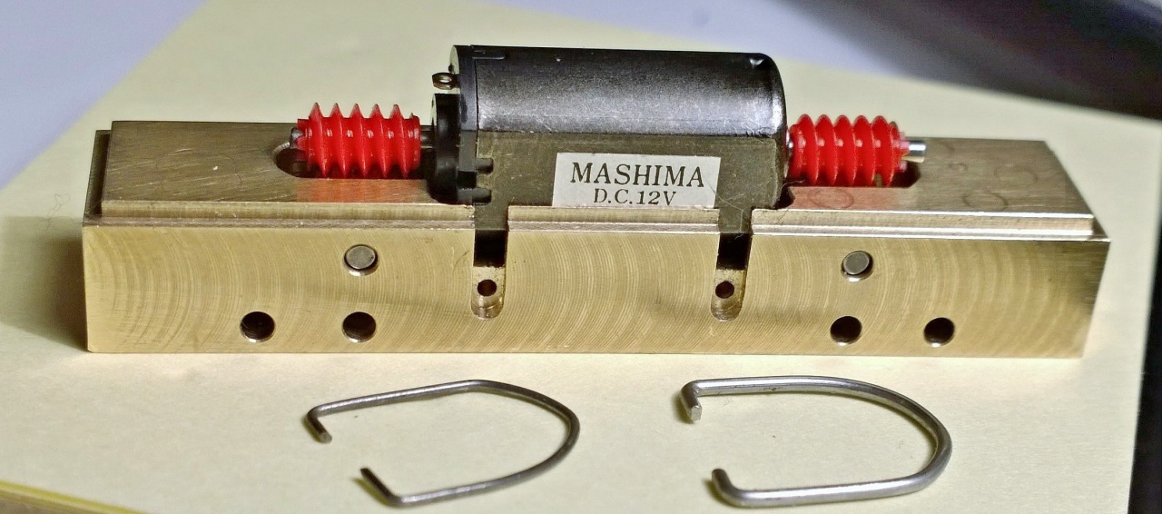

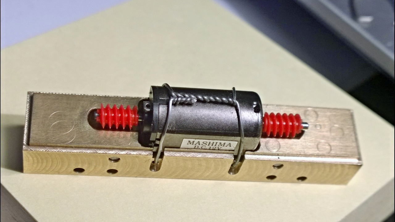

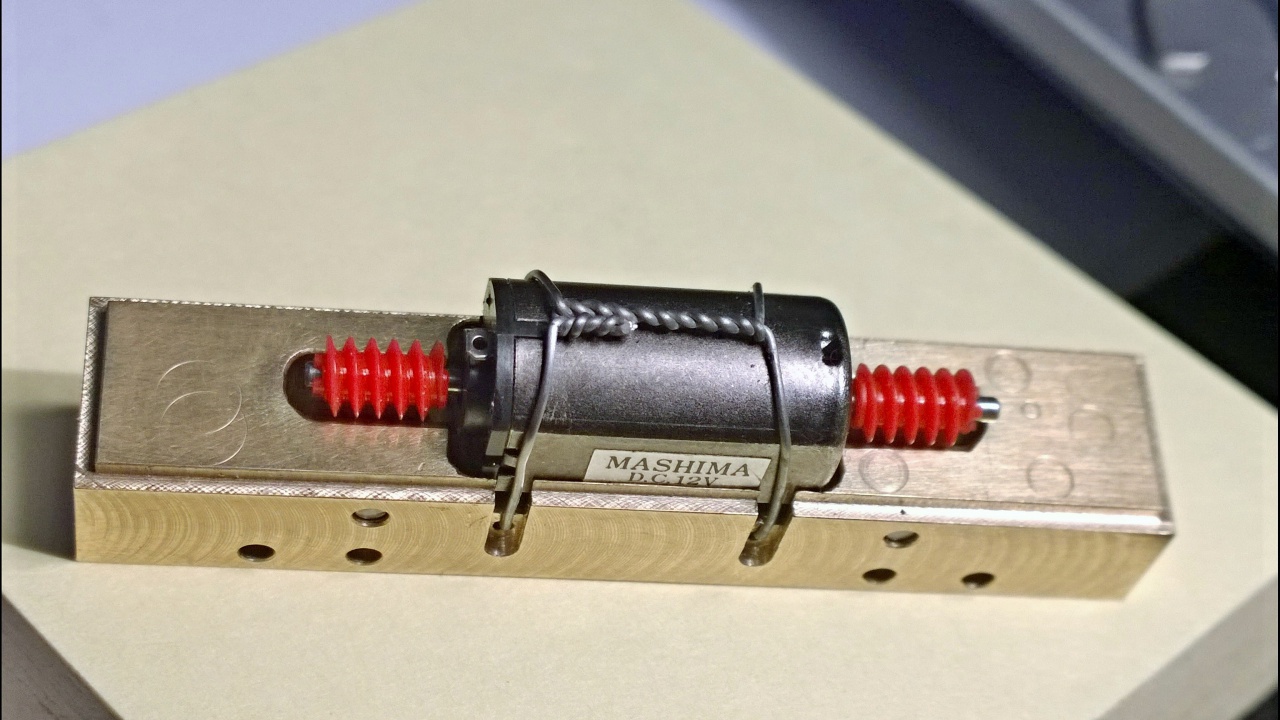

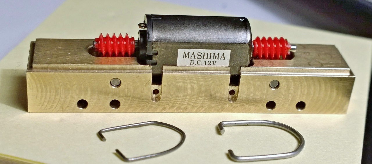

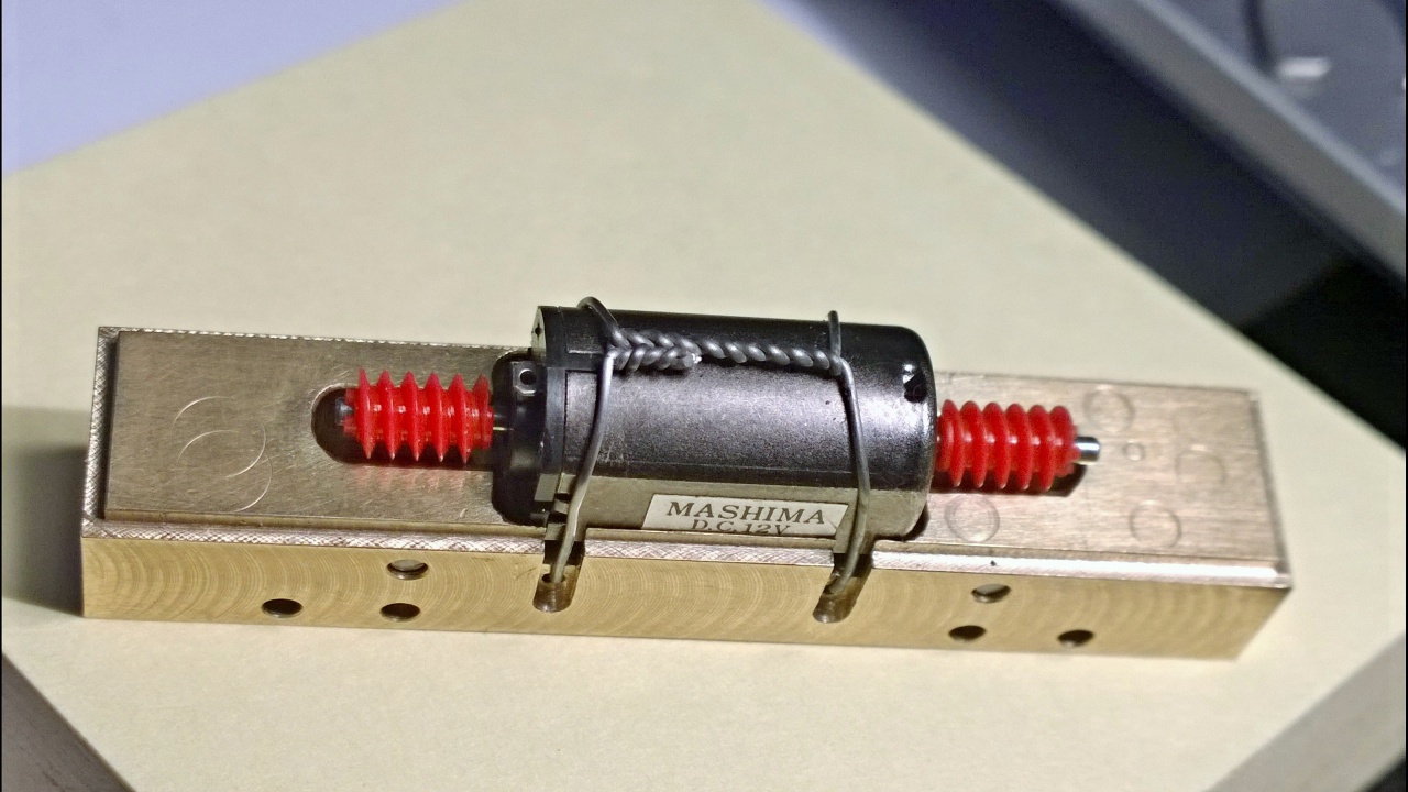

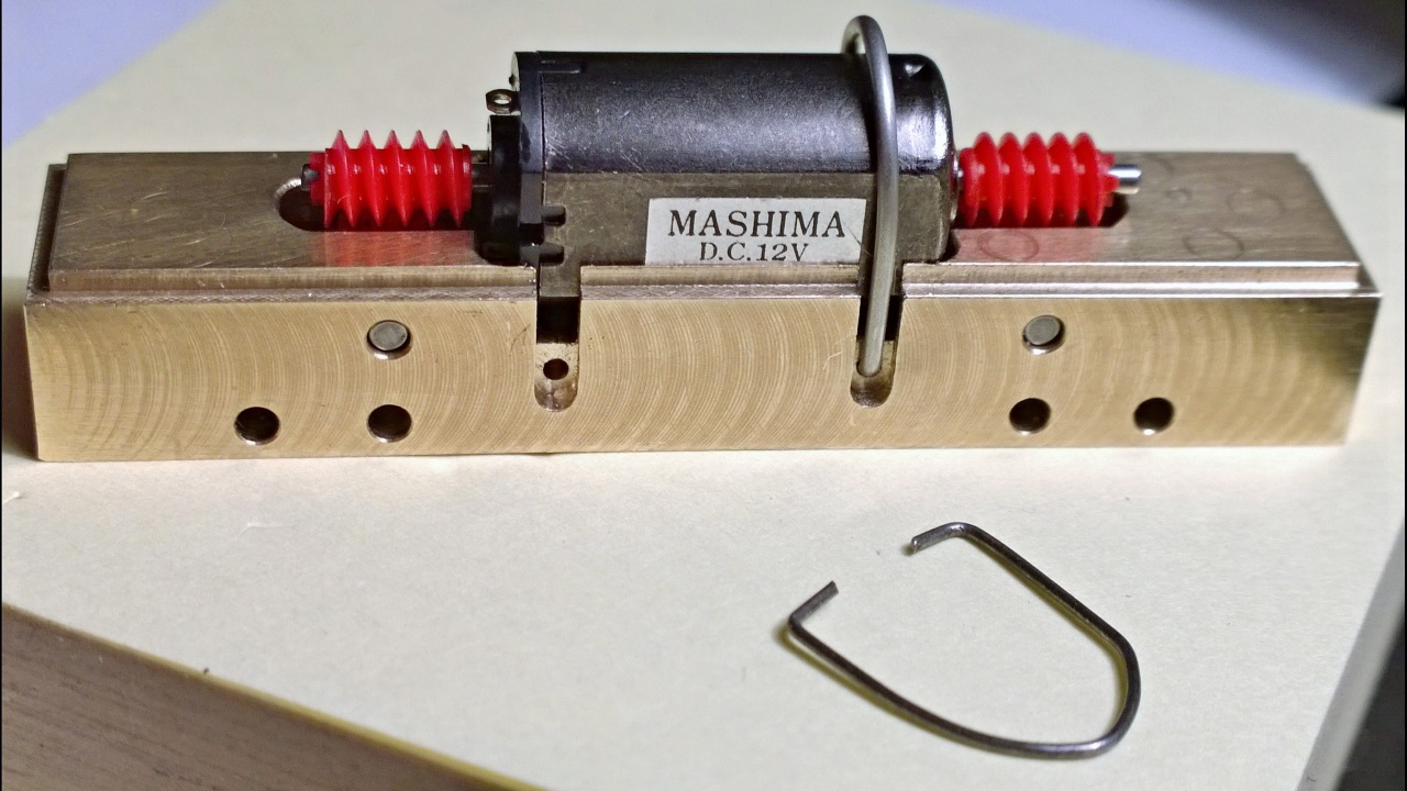

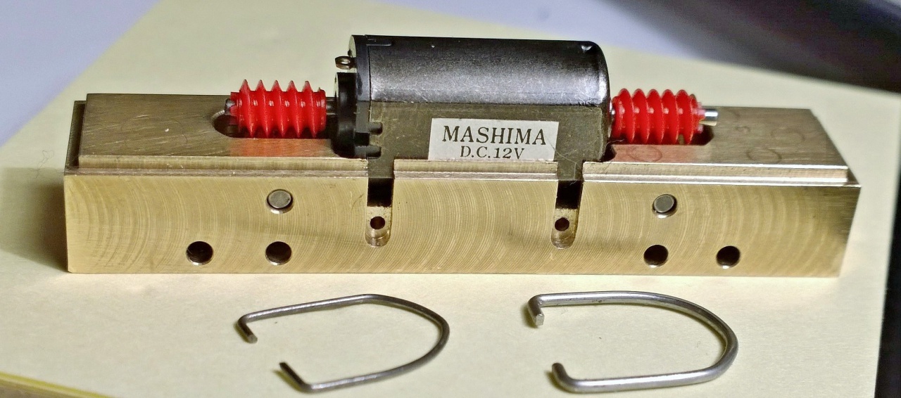

Tegnap hatalmasat szívtam egy motorbefogással!
Két rugós pánttal szerettem volna befogni,de ahányszor a helyére akartam pattintani,mindannyiszor,amikor átemeltem a motoron kitágult a körmös rugóhuzalom és már nem fogta meg rendesen!
Többféle átmérővel próbálkoztam,de egyik sem jött össze,pedig elég sokat hajlítottam hozzá....
Végül meguntam és egy kötöződróttal oldottam meg a motor rögzítését,mert szeretném minél előbb kipróbálni.
Nincs valakinek ötlete egy egyszerű motorbefogásra??
(Valamilyen egyszerű megoldást szerettem volna,hogy ne kelljen felső befogót csinálni hozzá, és lecsavarozni,de valószínűleg az lesz a vége....)

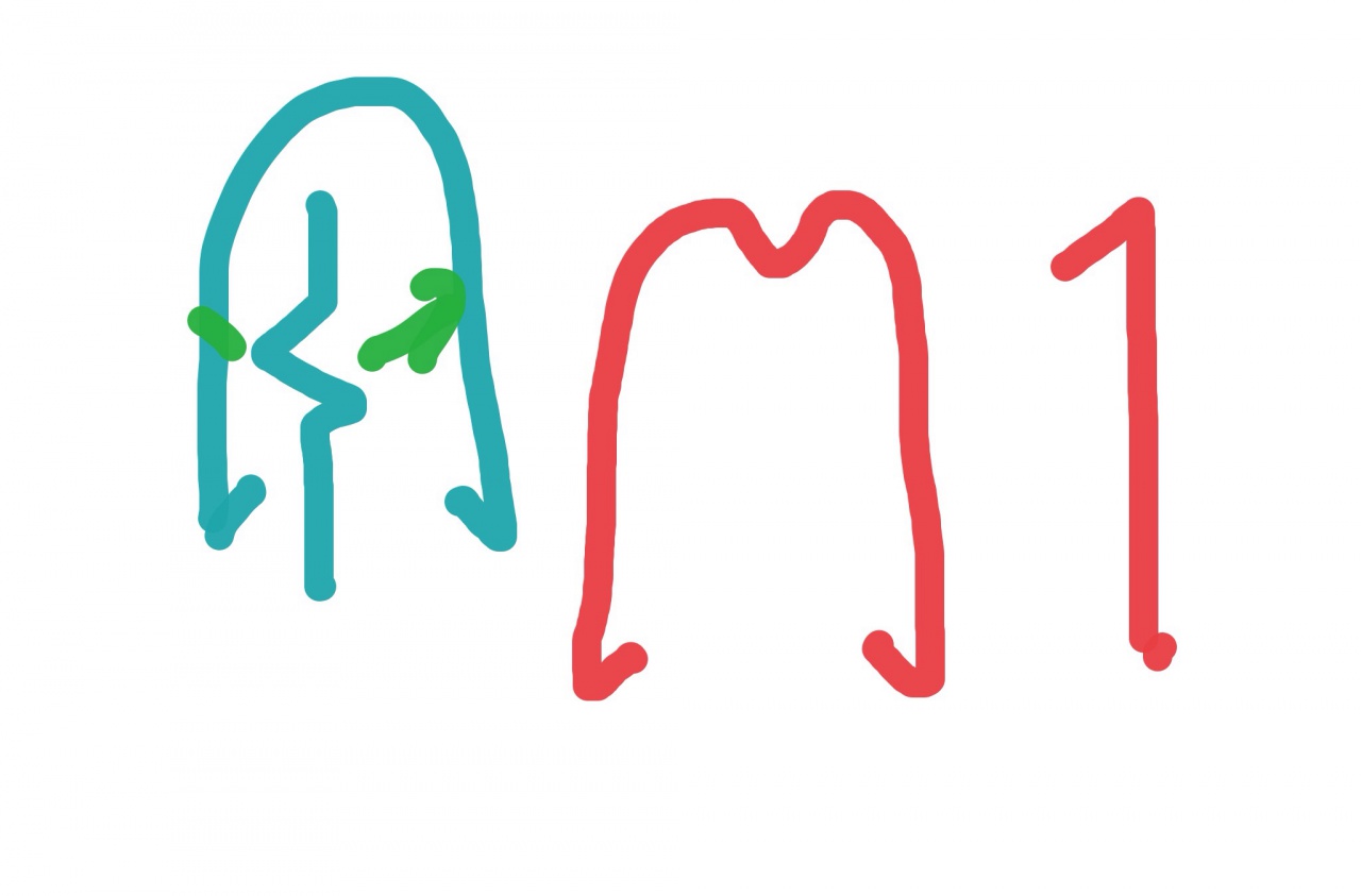

Ezt kellene összehozni:

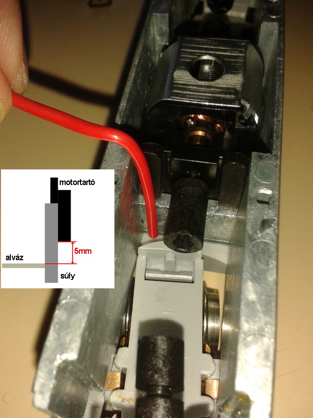

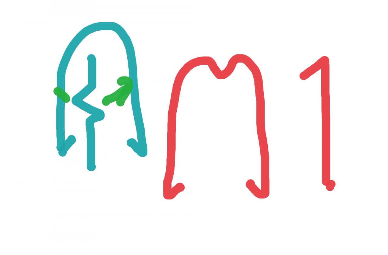

(#44464) etwg válasza Fordítókorongos hozzászólására (#44461) Válasz • Máj 5, 2015
Mert kifelejtettél egy rugozást.
Vagy a tetöivbe kell egy U görbületet hajlitani ami nyomja le a motort, vagy a hosszu szárakban kell egy Z rugozás amit egy kicsit szét kell huzni a beakasztáshoz.

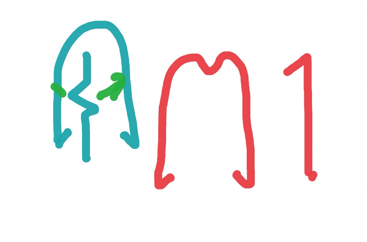

(#44465) Fordítókorongos válasza etwg hozzászólására (#44464) Válasz • Máj 5, 2015
Van egy kis elképzelésem róla,de azért rajzold már le légyszíves!
Kösz a tippet!
(#44466) etwg válasza Fordítókorongos hozzászólására (#44465) Válasz • Máj 5, 2015
Kb igy
A piros az egyik verzio a türkisz meg a másik
(#44468) Fordítókorongos válasza etwg hozzászólására (#44466) Válasz • Máj 5, 2015
Köszönöm,holnap kipróbálom!
Azóta már a tesztköreit rója!
