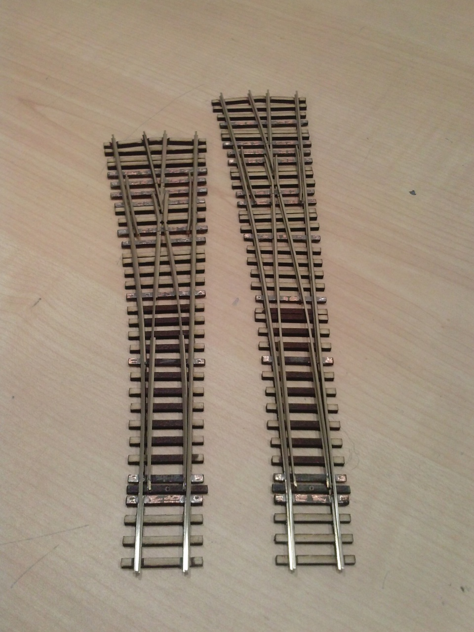

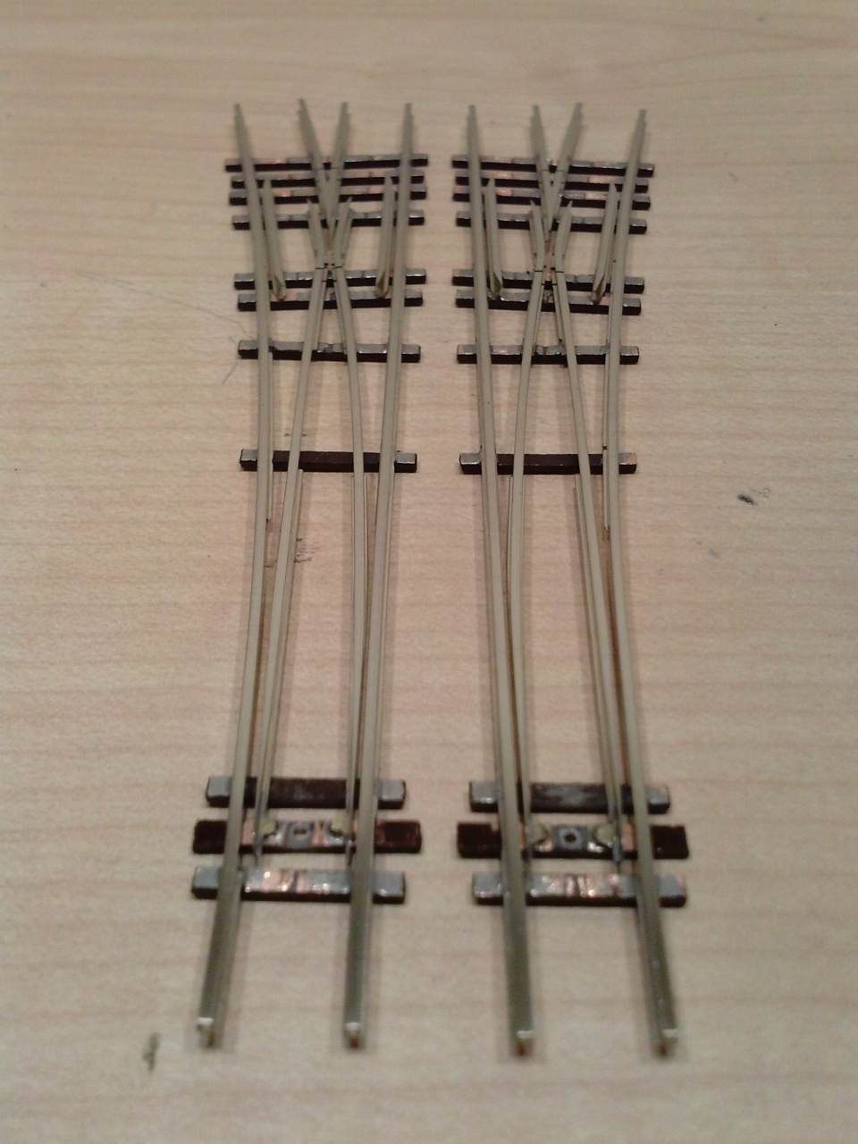

(#44017) Váltógyártó válasza Váltógyártó hozzászólására (#43933) Válasz • Ápr 12, 2015
Sajnos nem haladok túl gyorsan!
(#44018) róbertke válasza Váltógyártó hozzászólására (#44017) Válasz • Ápr 12, 2015
Na most vagy a monitorom rossz, vagy a képen kettő hózentróger van egymáson ....
(#44019) Váltógyártó válasza róbertke hozzászólására (#44018) Válasz • Ápr 12, 2015
Nics baj a monitoroddal!

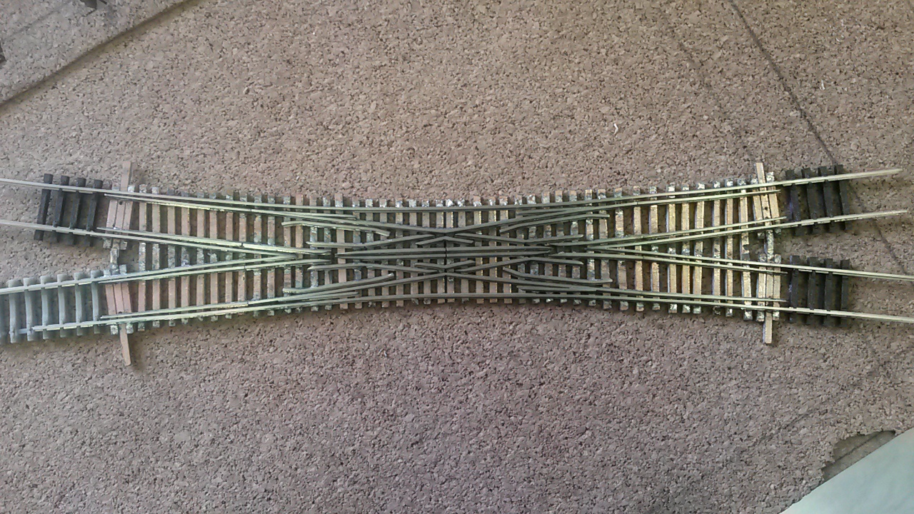

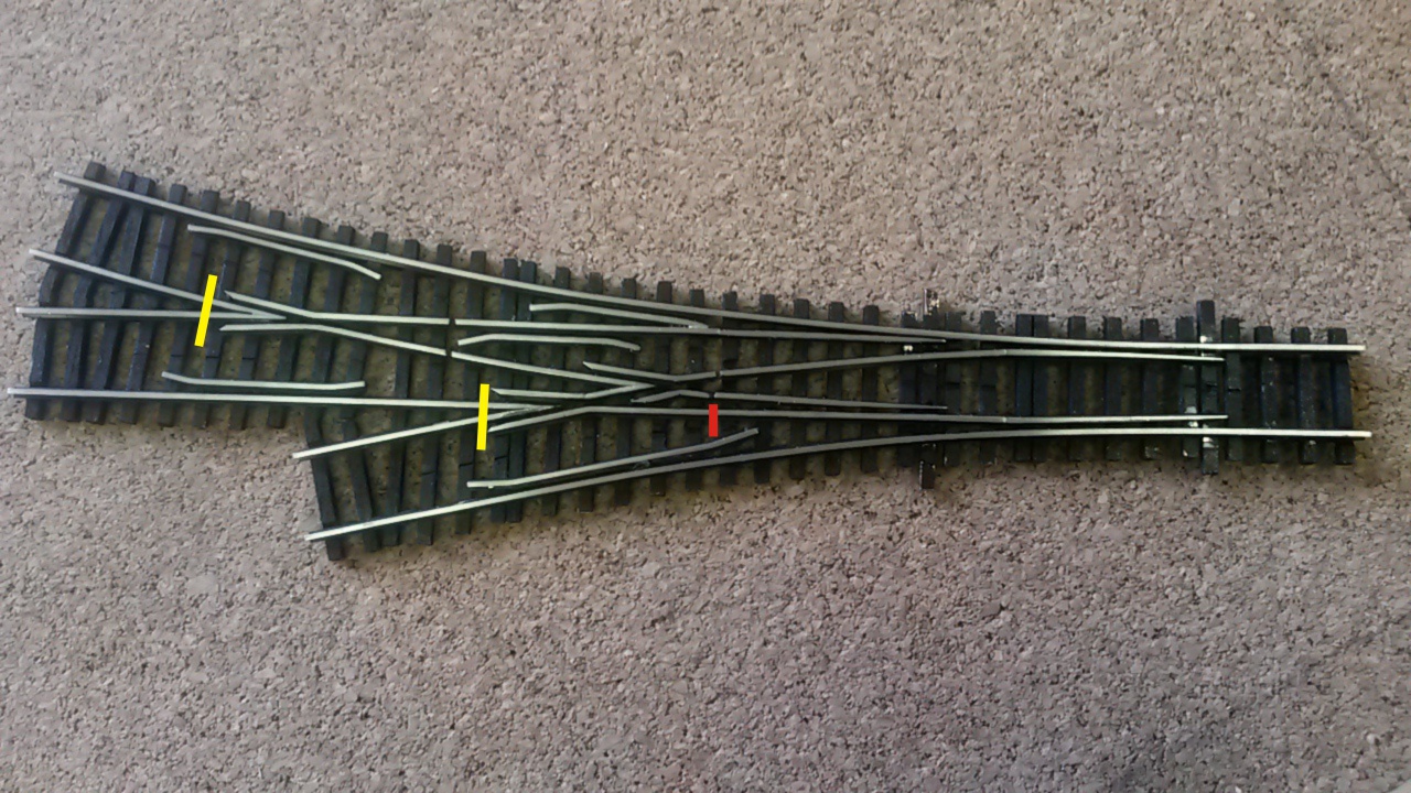

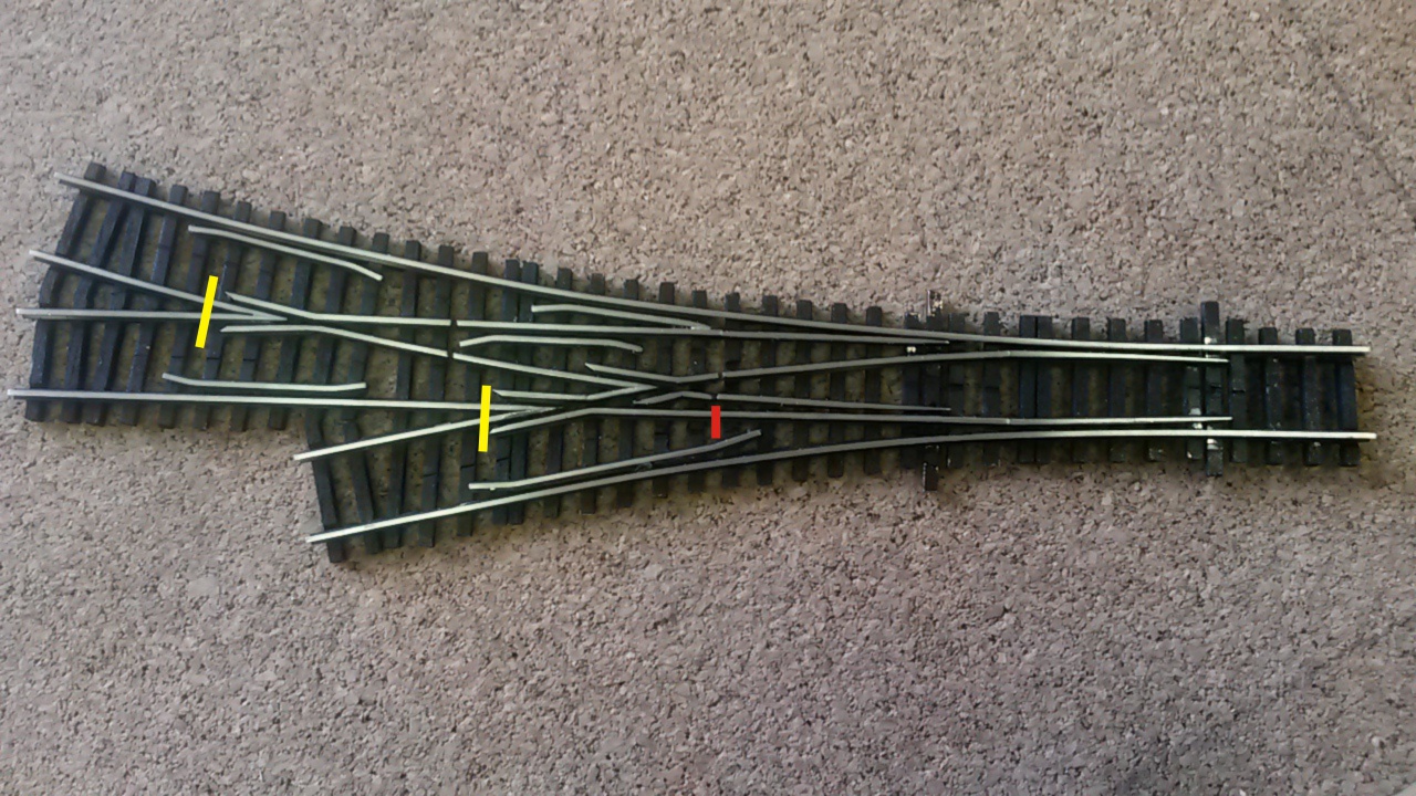

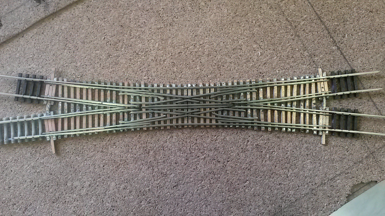

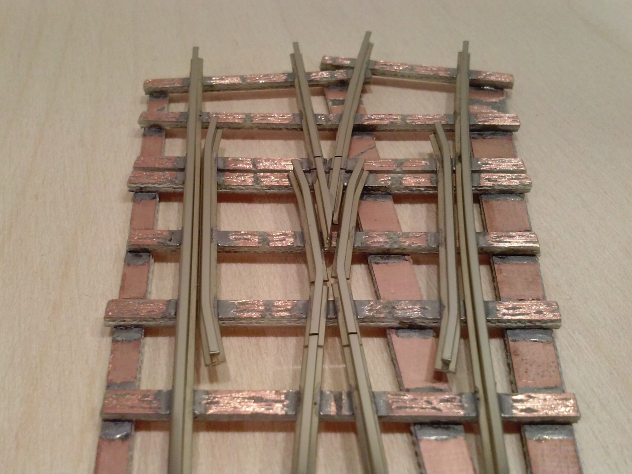

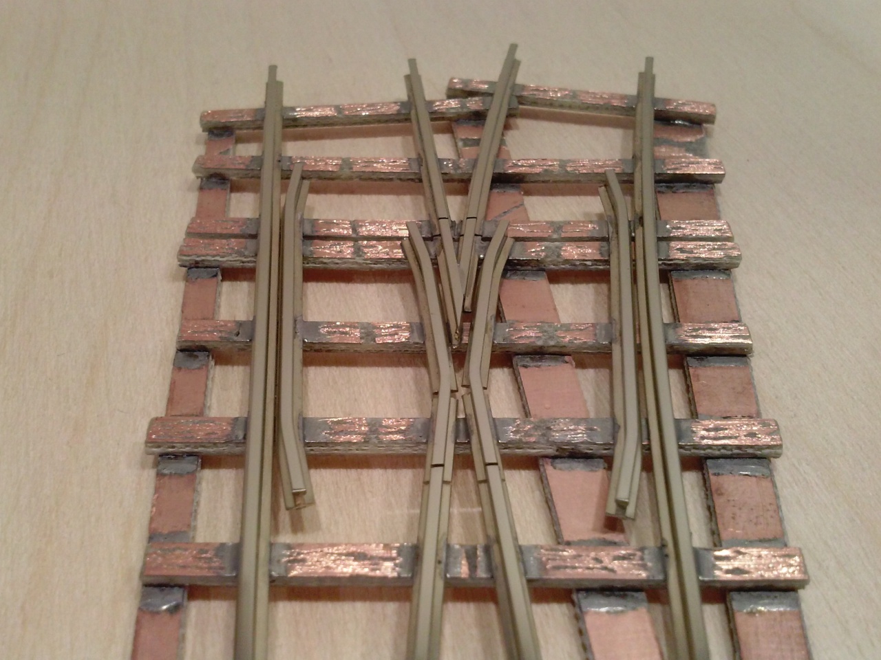

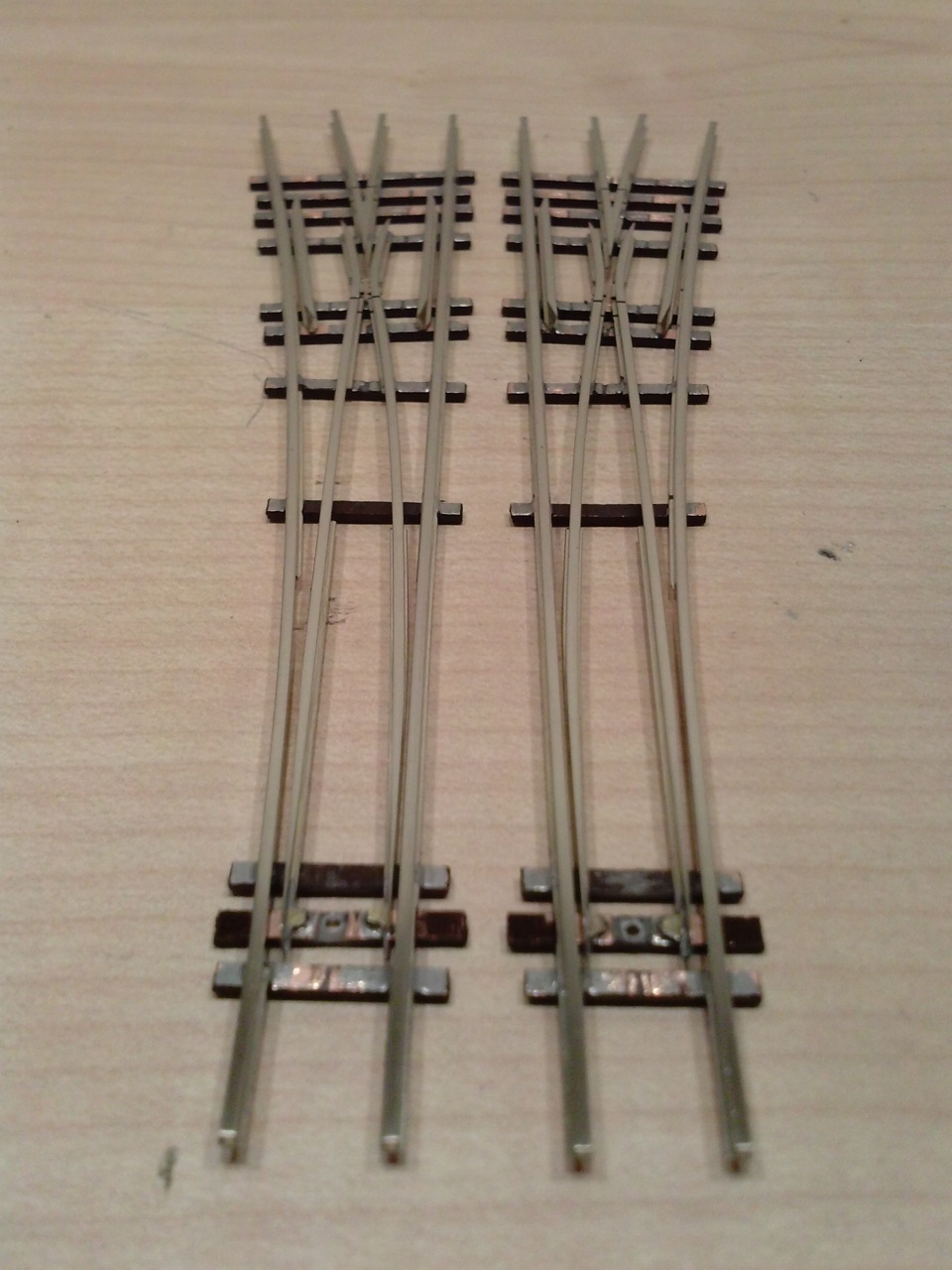

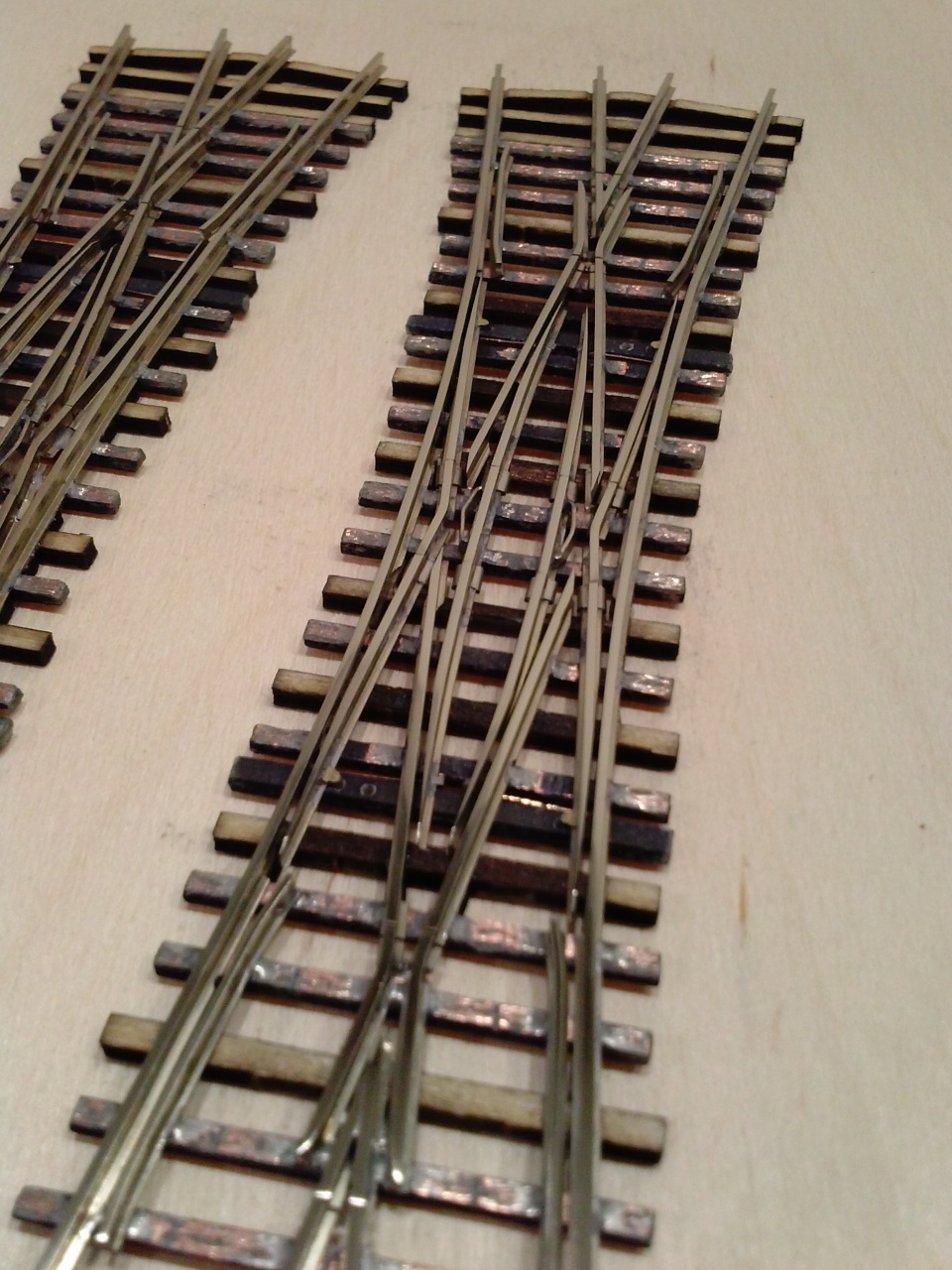

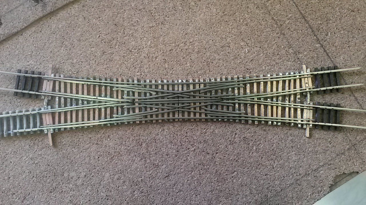

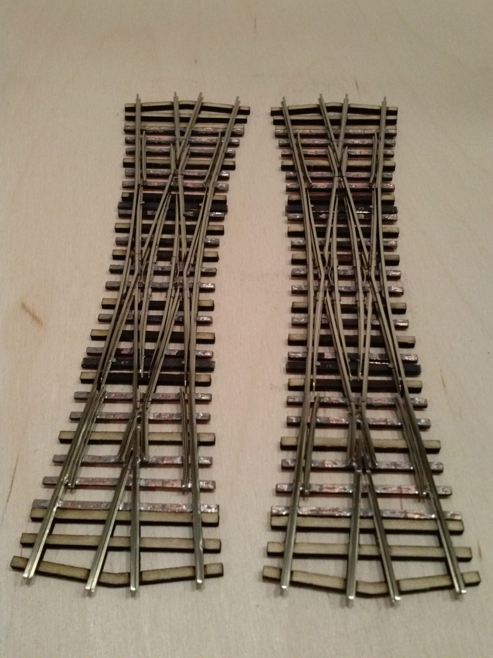

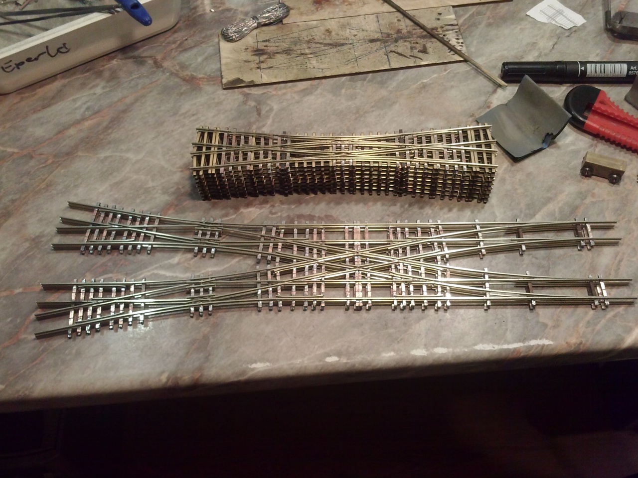

(#44044) help-ez hozzászólása Válasz • Ápr 14, 2015
2 EW2 összeépítve

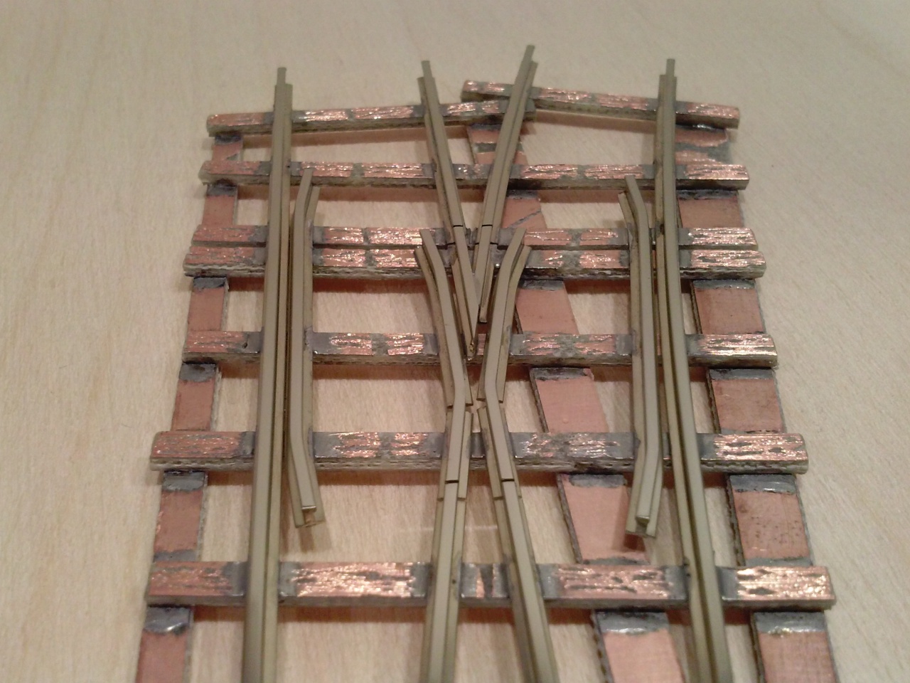

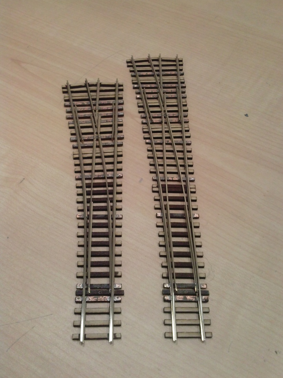

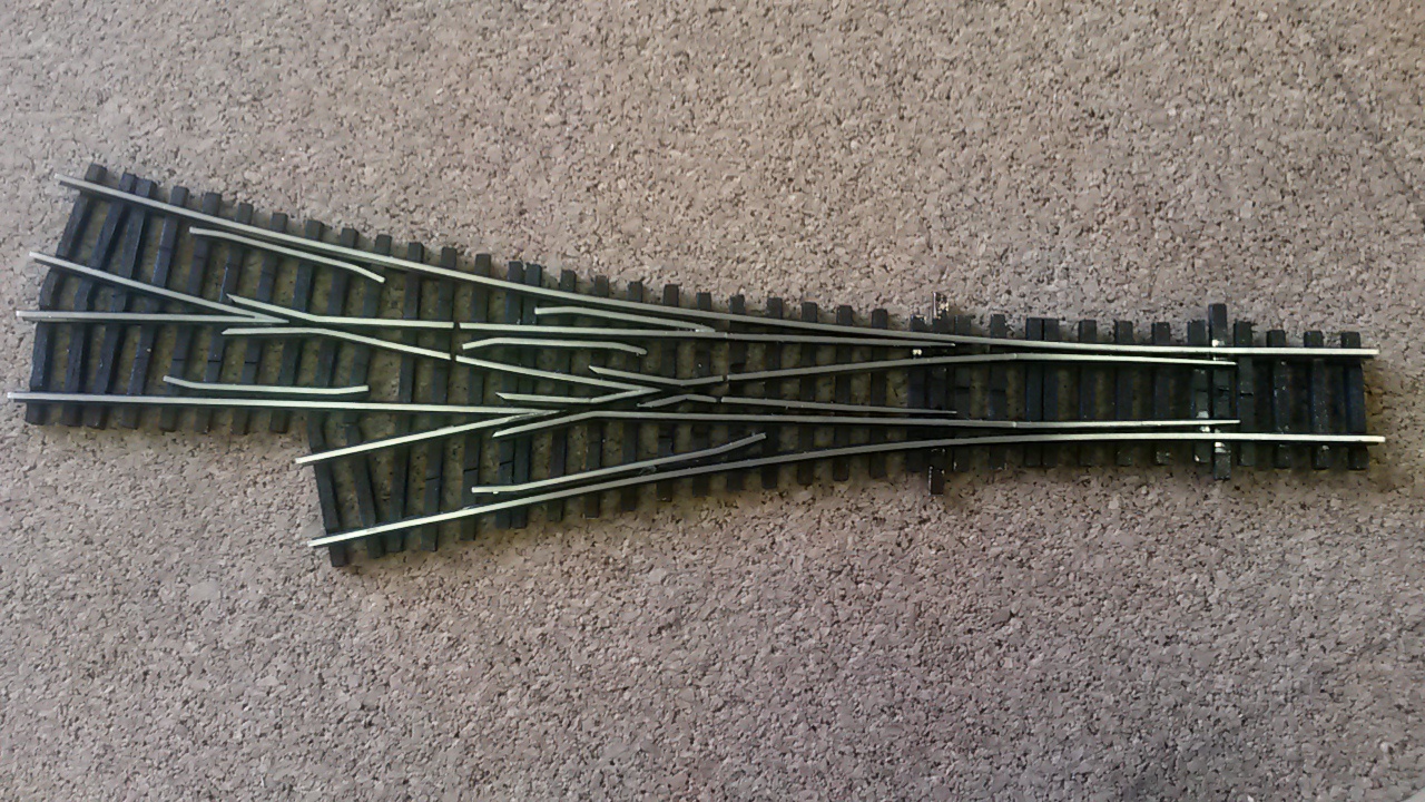

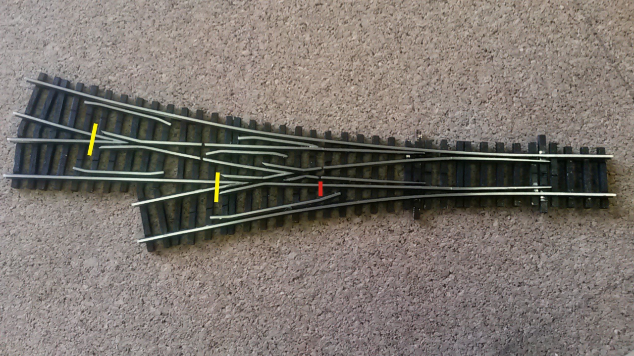

(#44046) Váltógyártó válasza help-ez hozzászólására (#44044) Válasz • Ápr 14, 2015
Laci, ez nagyon
Viszont ahol pirossal jelöltem, ott még át kell vágni a sínt, mert különben zárlatos lesz, és ott is javasolt, ahol sárgával jelöltem, mert jelen állás szerint mind a négy belső sínt szigetelő papuccsal kellene illeszteni.
A hátsó belső csúcssín forgáspontját hogy oldottad meg?
A bázeliről is dobhatnál fel képet!
(#44067) help-ez válasza Váltógyártó hozzászólására (#44046) Válasz • Ápr 15, 2015
A Te hathatós segítségeddel készült.
Elöl 4 szigetelő papucs lesz.A piros átvágást másképp oldottam meg,de ez kétségtelenül praktikusabb megoldás,-megcsinálom...
A hátsó csúcssínek mozgatása: 0,2 -s rézlemez lapolásával készült.
L.

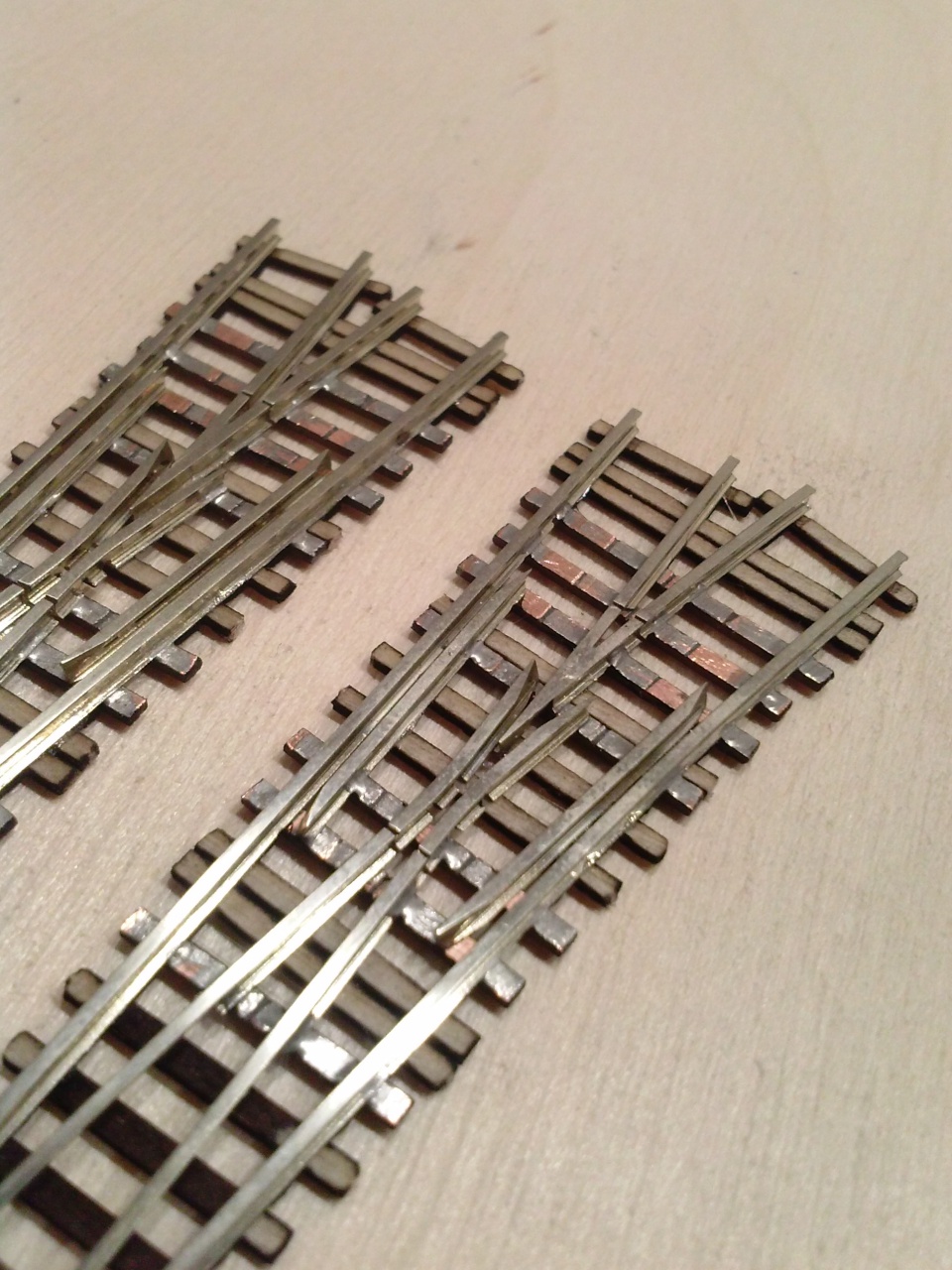

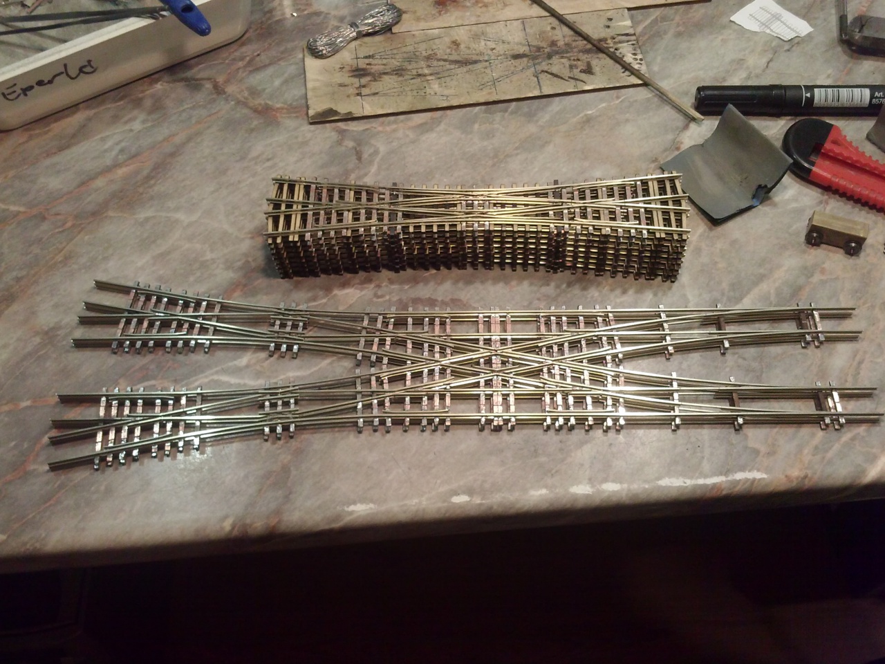

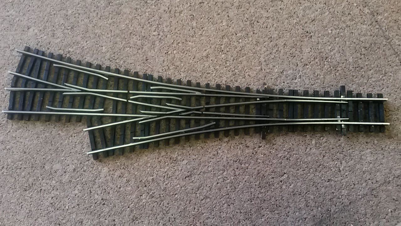

(#44068) help-ez hozzászólása Válasz • Ápr 15, 2015
Akkor a bázeli
Jól mondtad-egy rémálom az elkészítése..............
Saját terv . Cad-dal készült rajz alapján készült.
A kép még tisztítás ,csinosítás,és festés előtt készült..
a szigetelő vágások némelyike is hiányzik még.
Méretek:TT
hossz:251 mm
kitérés: 15°
belső kör ív:R 844mm

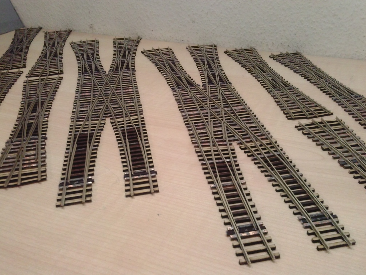

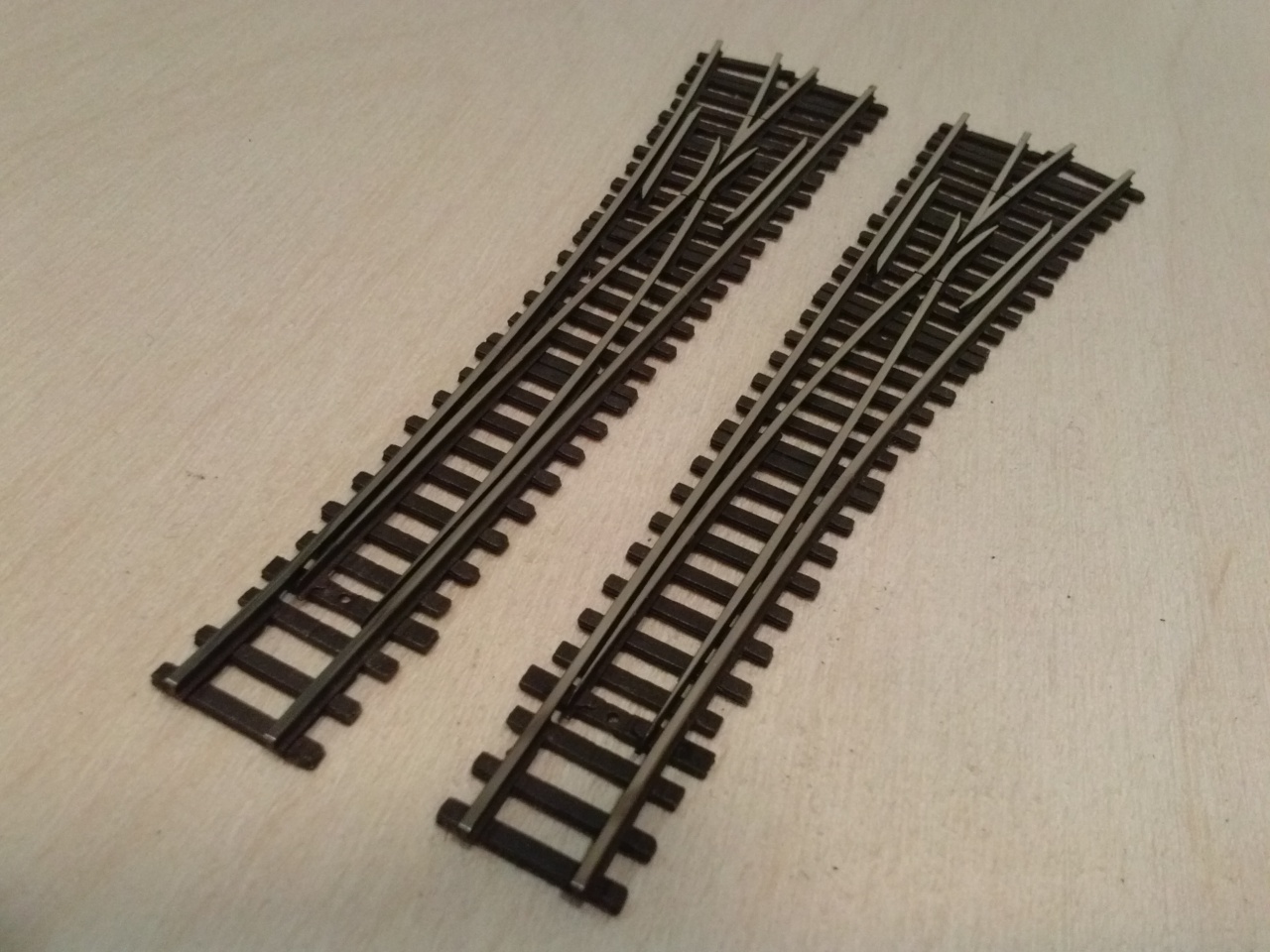

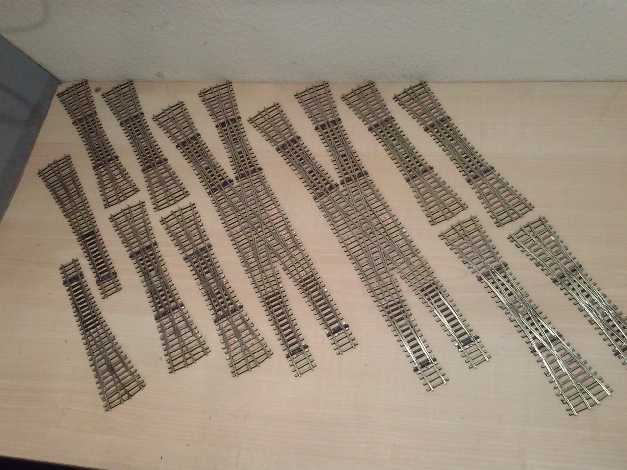

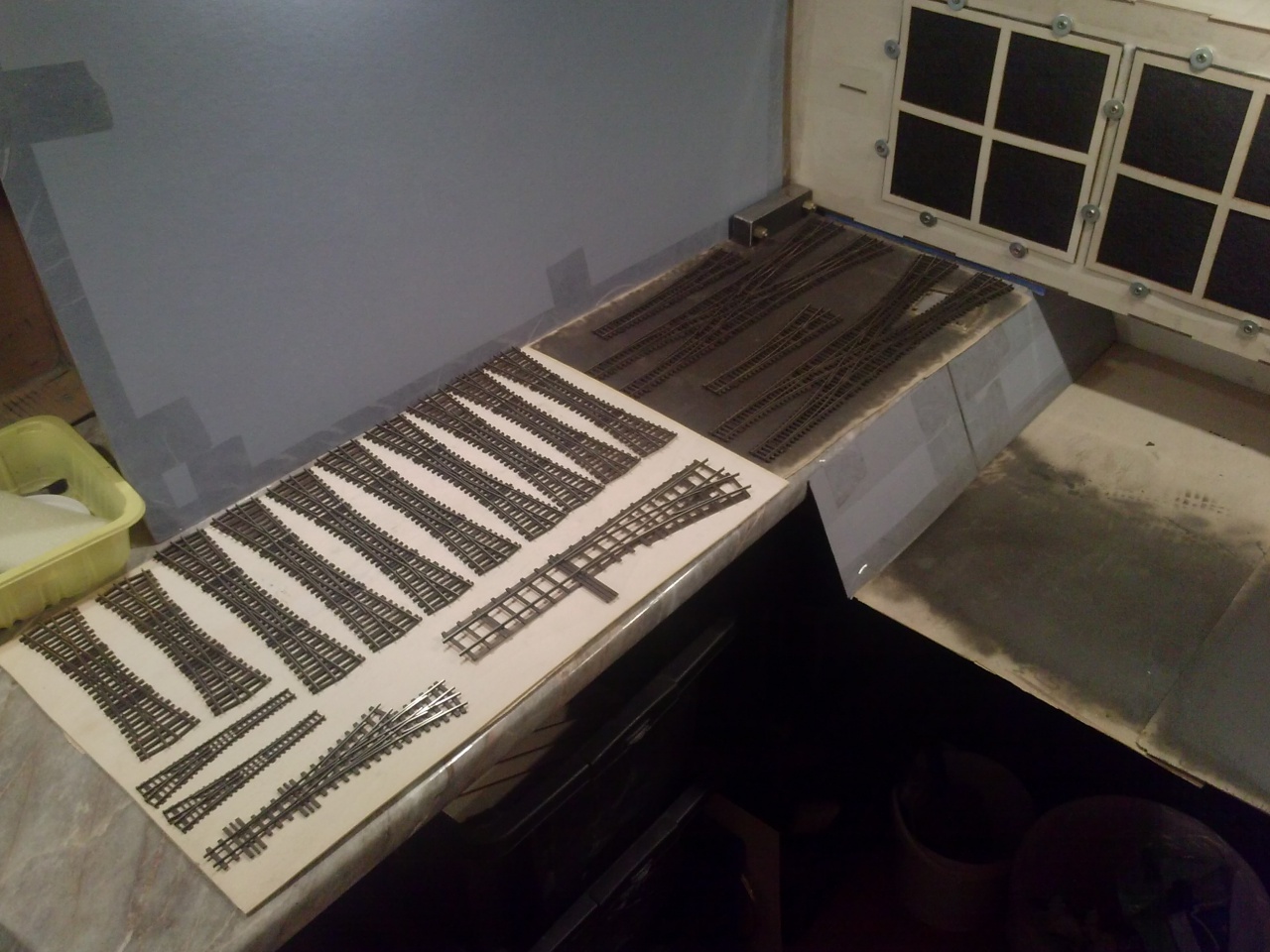

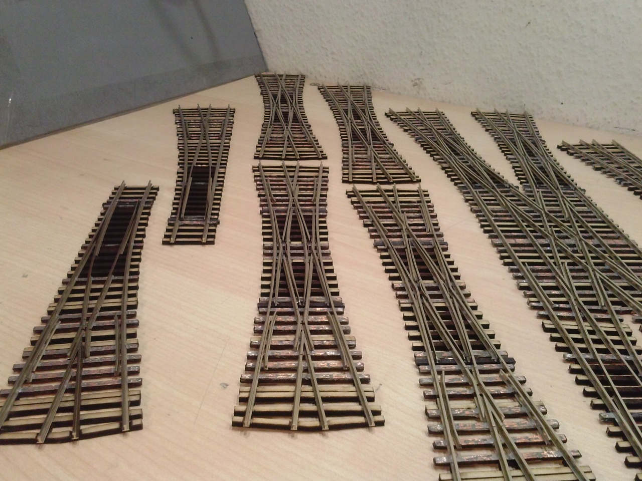

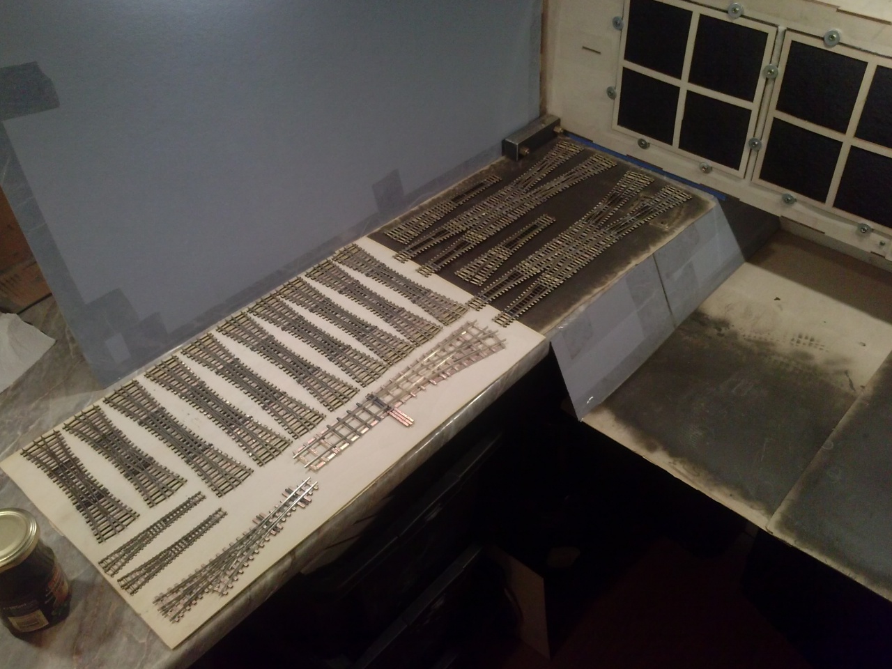

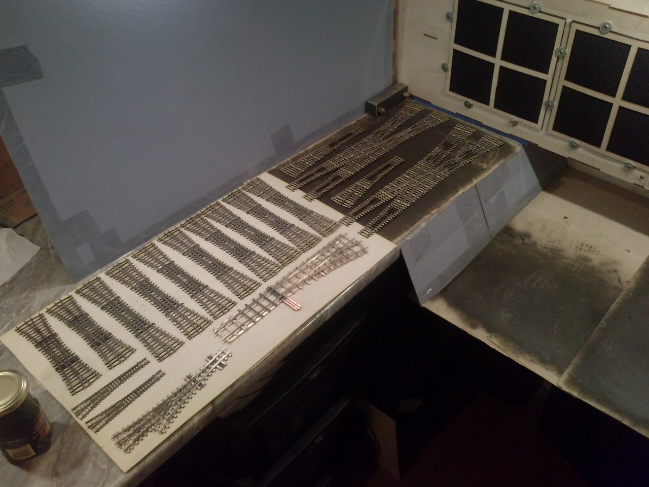

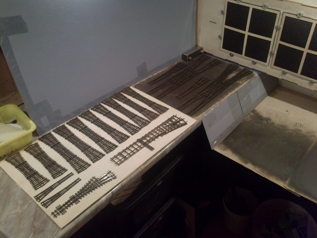

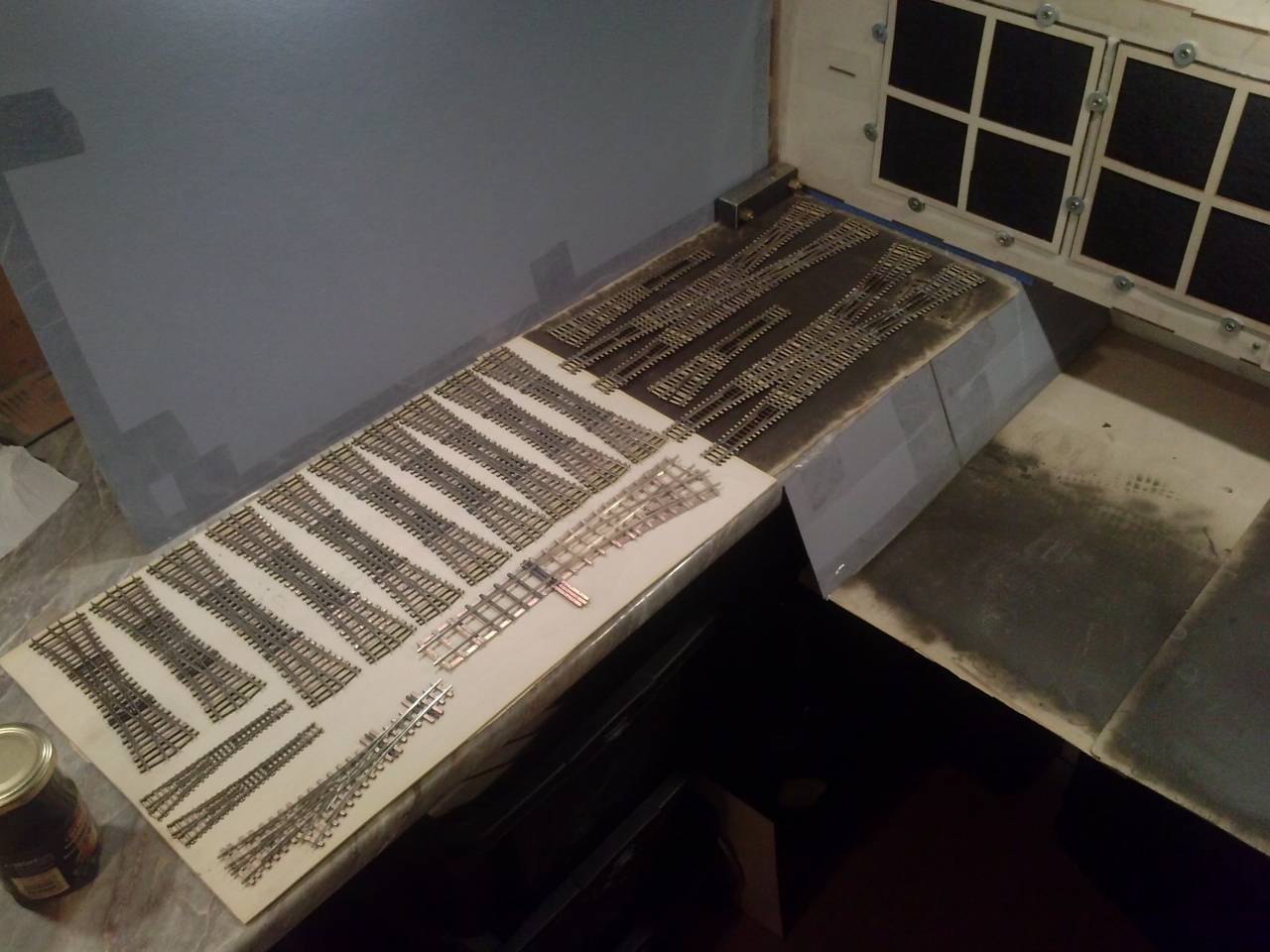

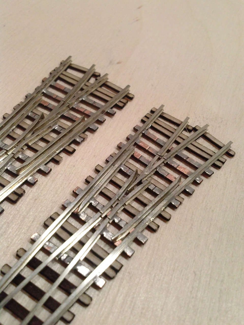

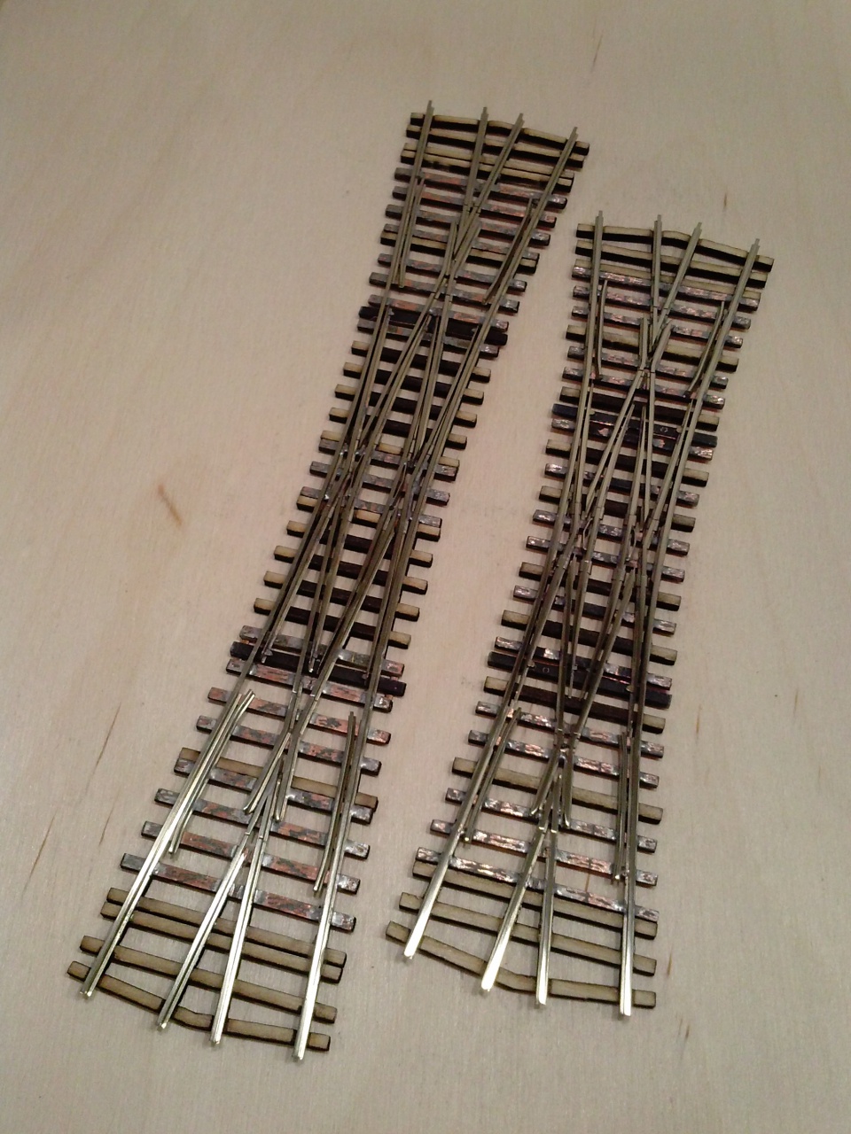

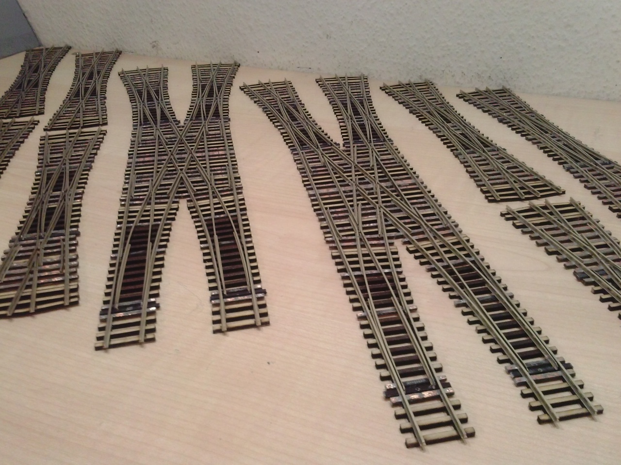

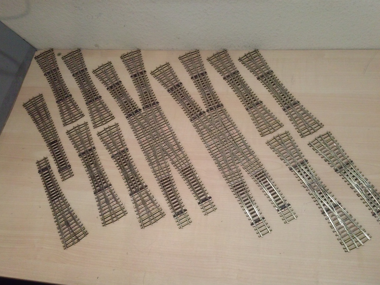

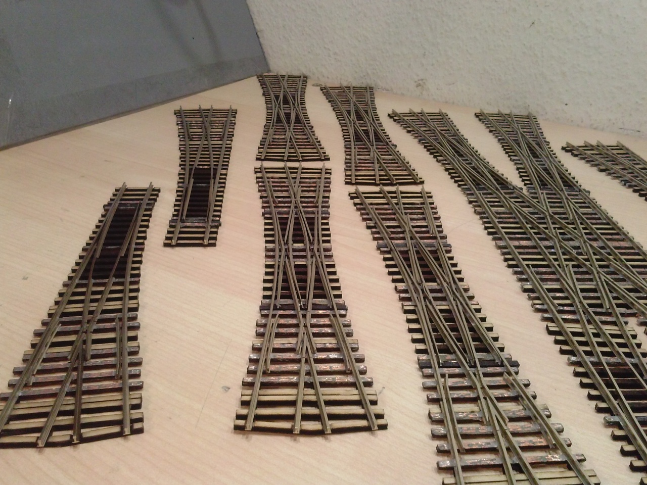

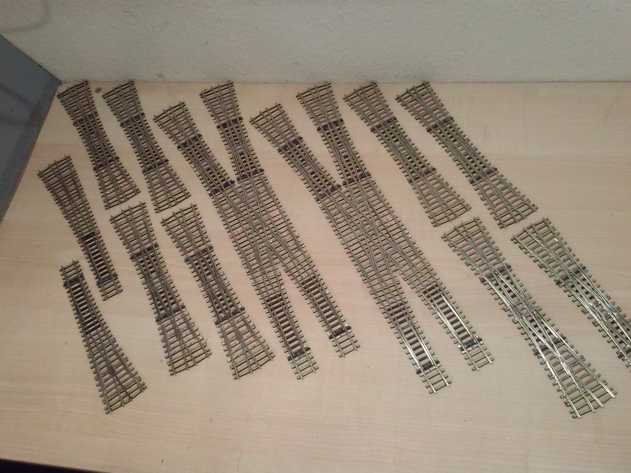

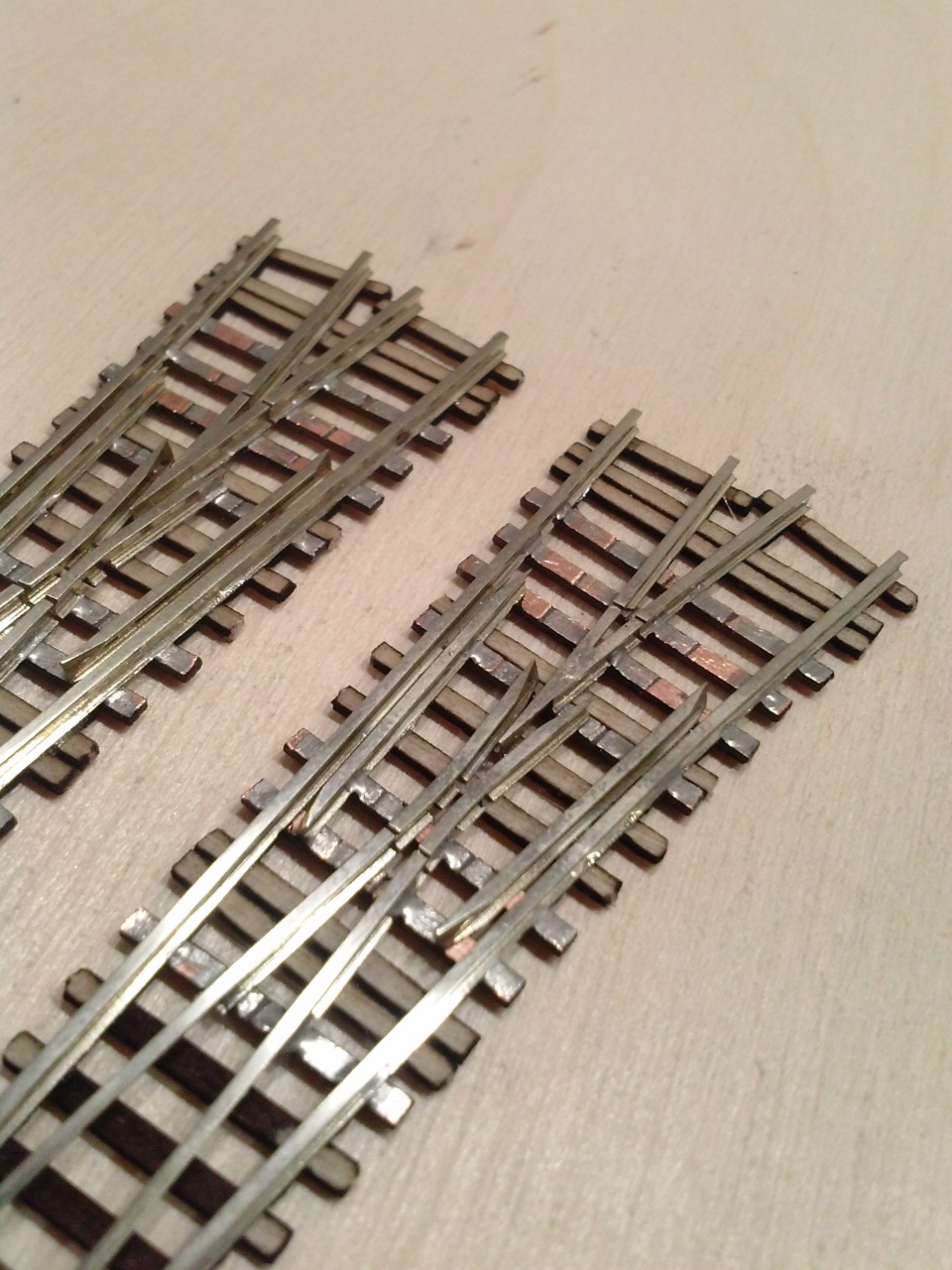

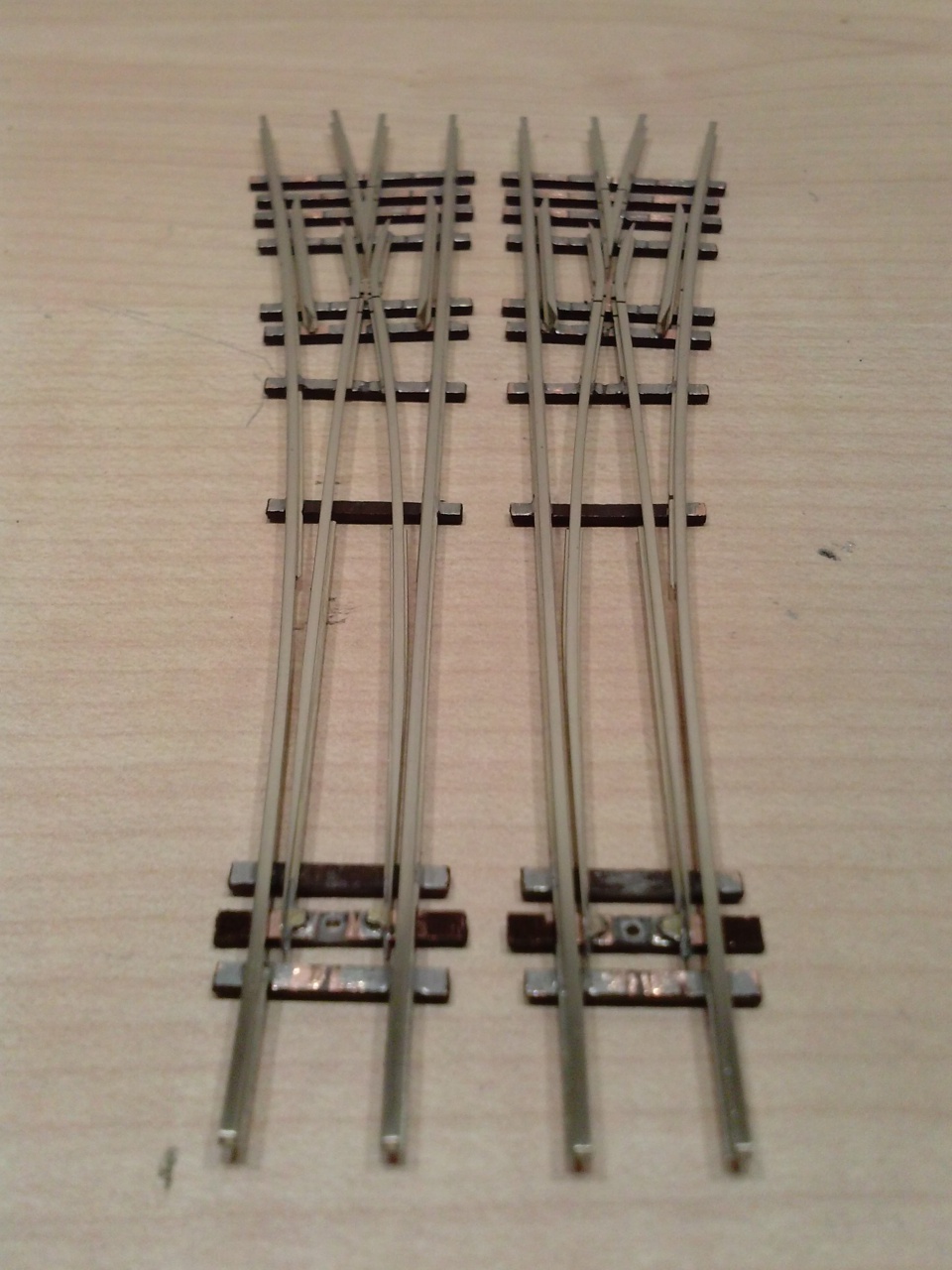

(#44274) Váltógyártó válasza Váltógyártó hozzászólására (#44017) Válasz • Ápr 24, 2015
Betalpfázódott az összes 12 fokos TT cucc. Már csak a festés...

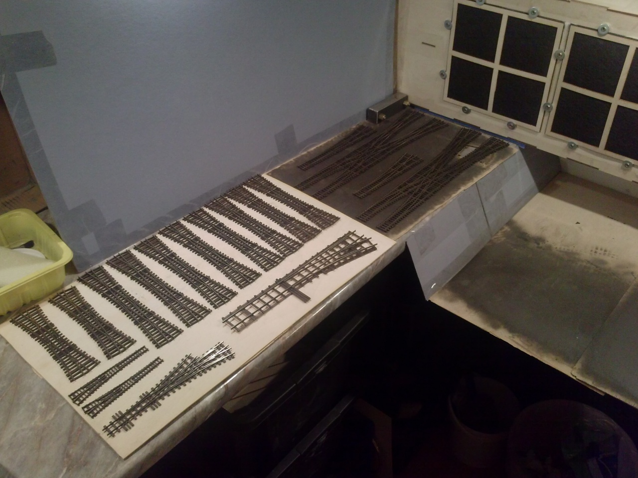

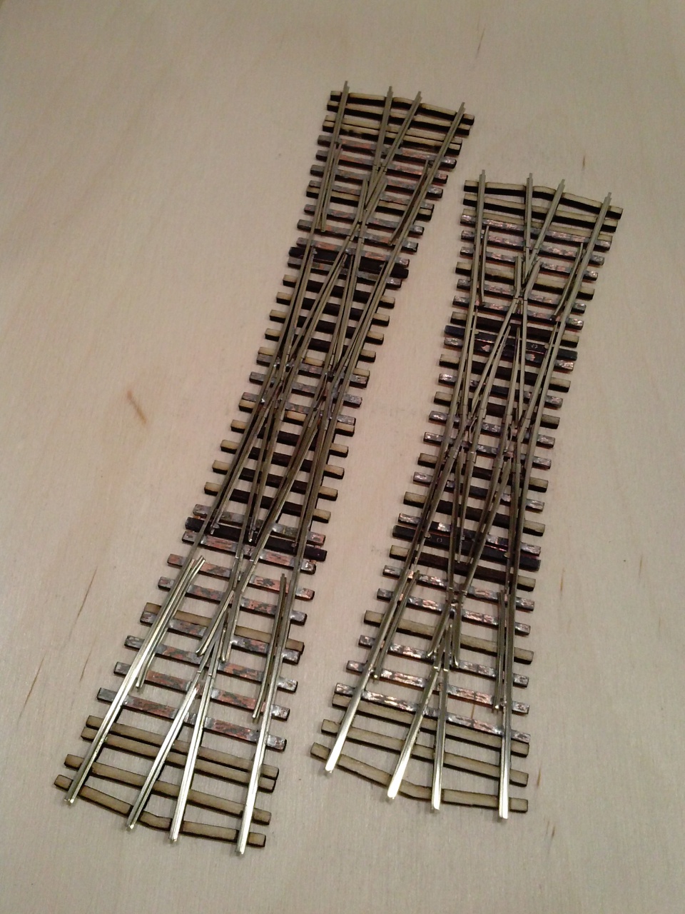

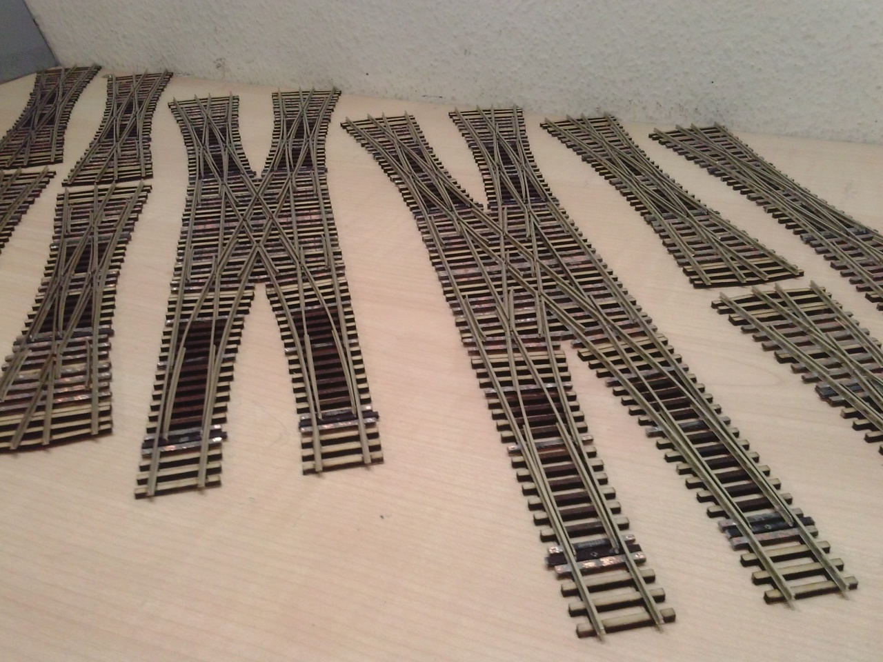

(#44275) Váltógyártó válasza Váltógyártó hozzászólására (#44274) Válasz • Ápr 24, 2015
Összedobtam gyorsan 2 darab 12 balos kitérőt is, az egyiket az EW3 geometria alapján, a másikat pedig egy saját tervezésű 12 fokos egyenes geometria alapján

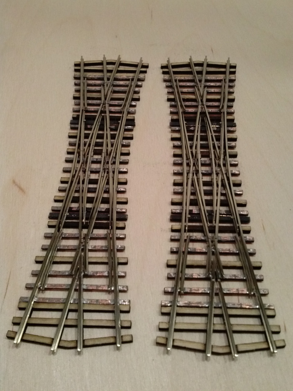

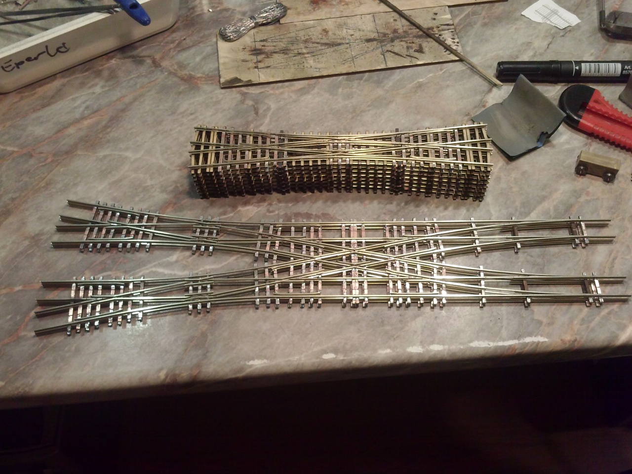

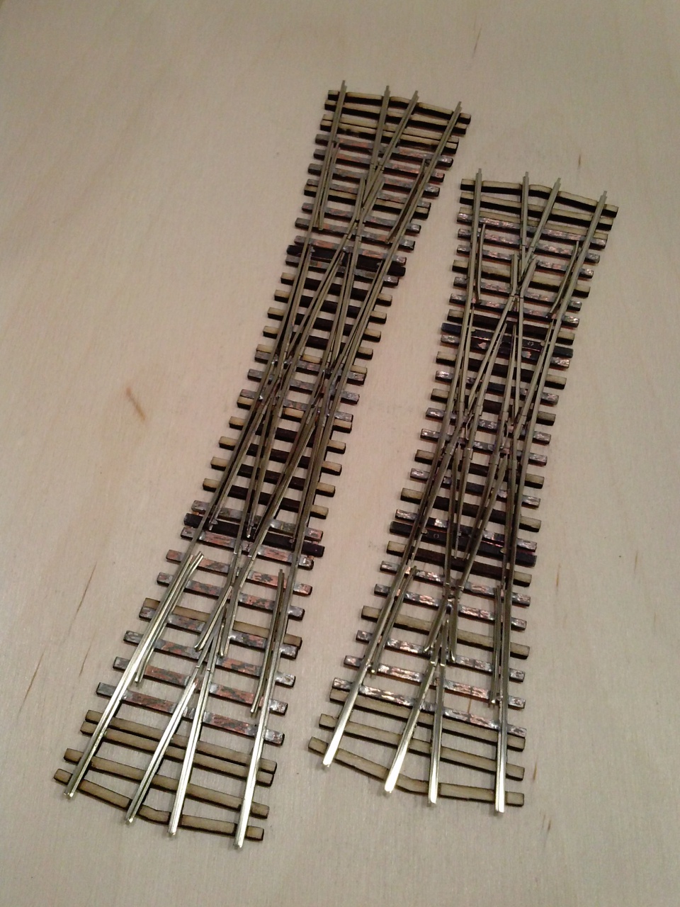

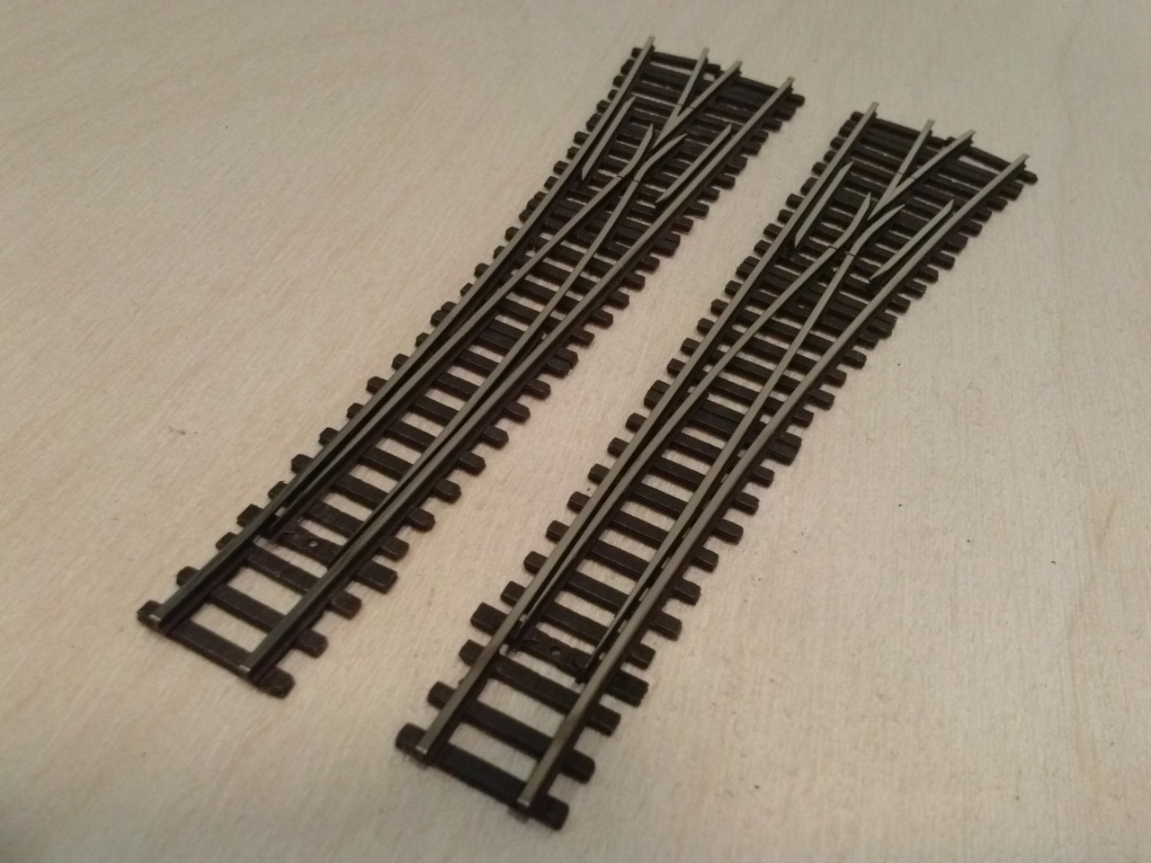

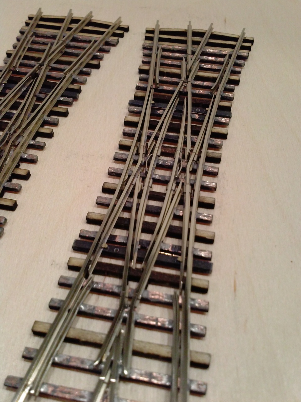

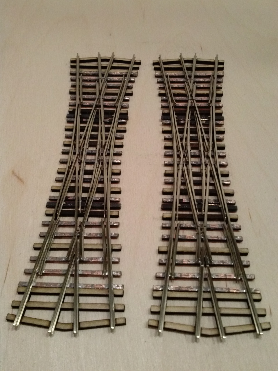

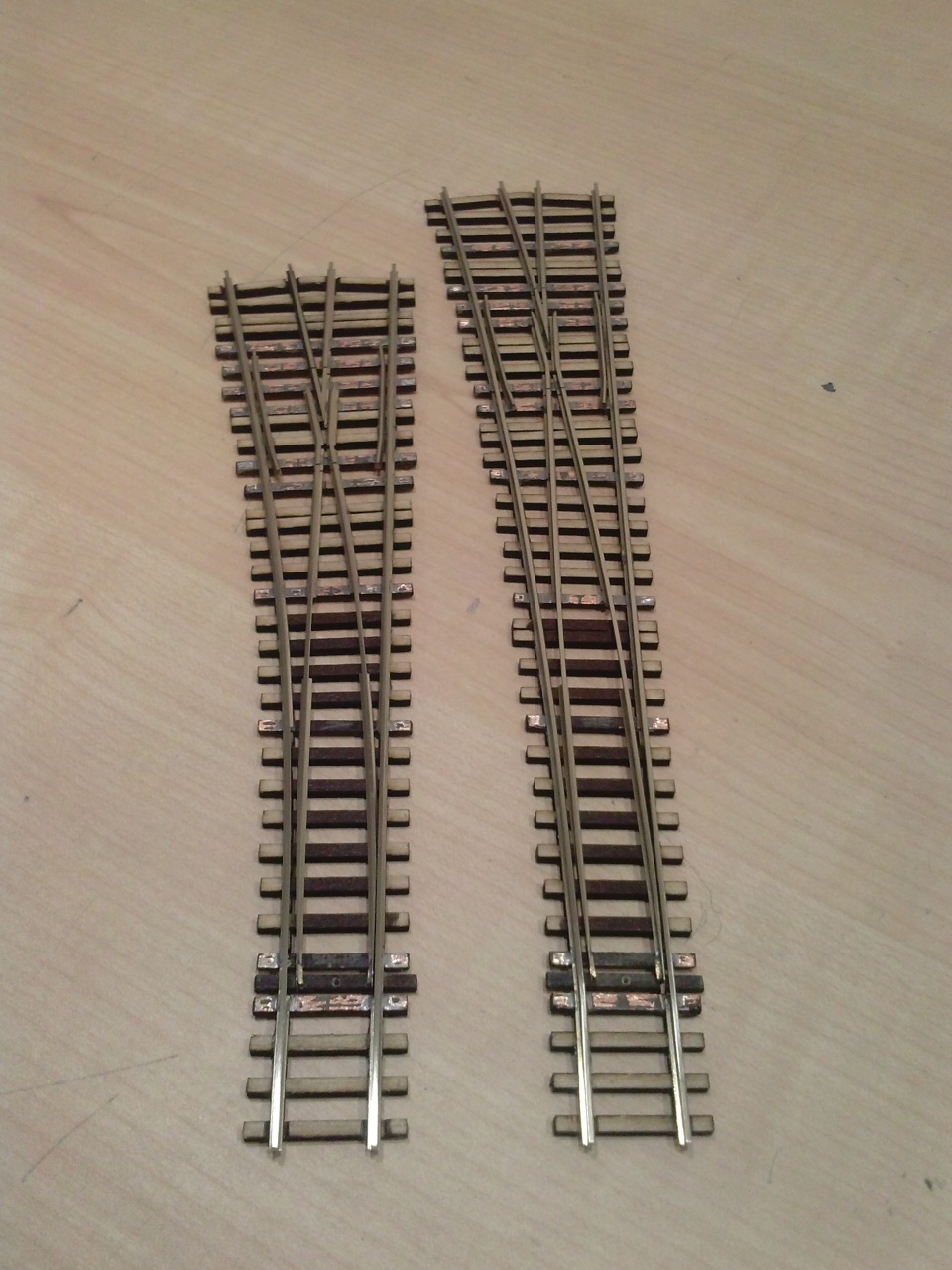

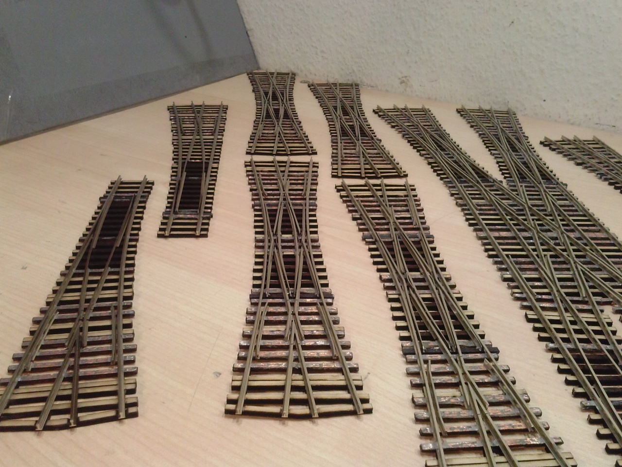

(#44359) Váltógyártó válasza Váltógyártó hozzászólására (#44275) Válasz • Máj 1, 2015
Az utolsó két darab ebből az adagból, két darab 15 fokos angolváltó. Az utolsó két képen jól látszik a különbség a 12 és a 15 fokos között. Nem kérdés, melyik a szebb!
(#44368) róbertke válasza Váltógyártó hozzászólására (#44359) Válasz • Máj 2, 2015
Már kezdtem aggódni Laci az egészségedért, egy hete meg sem nyikkantál ... Melyik a szebb? Természetesen amelyik egyre jobban közelít a 6 fokoshoz!
Viccen kívül: Ha valaki a 22,5 fokos váltót engedheti megcsináltatni, te még azt is tökéletesre készíted el.
(#44370) Váltógyártó válasza róbertke hozzászólására (#44368) Válasz • Máj 2, 2015
Köszönöm az aggódást és az elismerö szavakat!

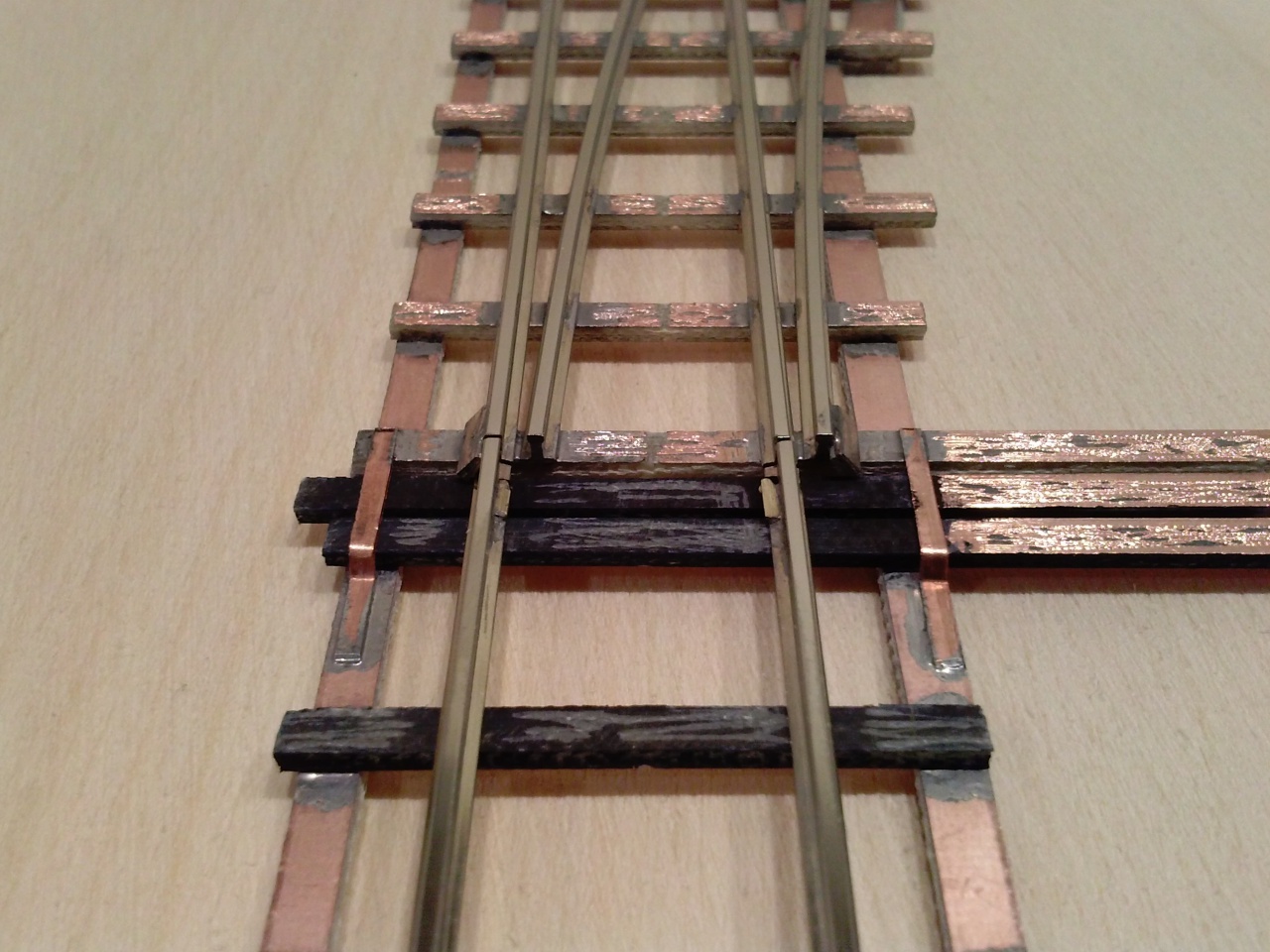

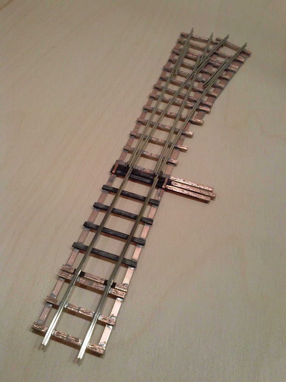

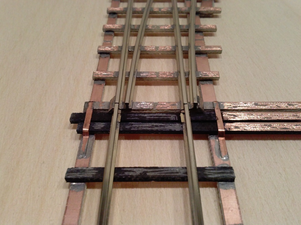

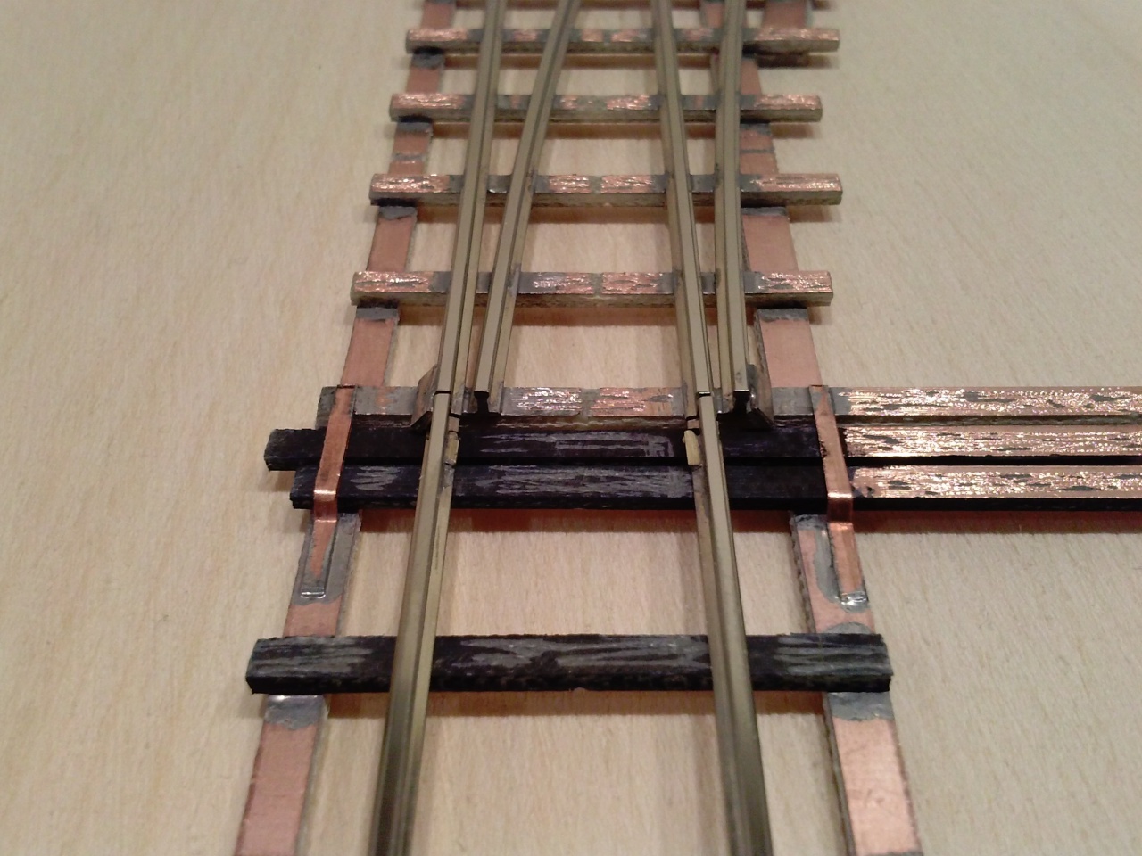

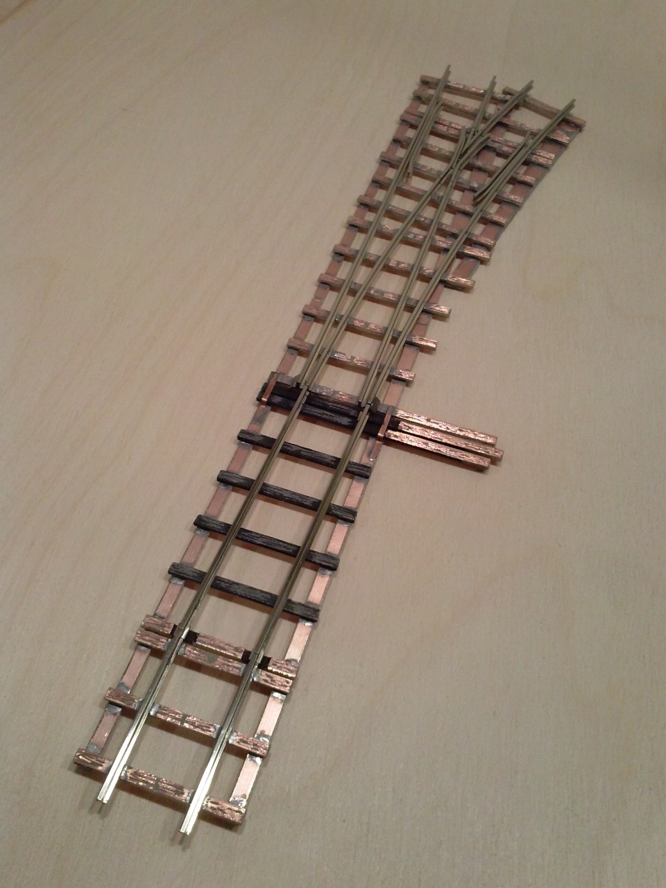

(#44380) Váltógyártó hozzászólása Válasz • Máj 2, 2015
0e tolósínes váltó.
(#44383) róbertke válasza Váltógyártó hozzászólására (#44380) Válasz • Máj 3, 2015
Amerikai keskeny nyomközű váltóknál láttam ezt a megoldást, hogy a tősínt állítjuk, nem a csúcssínt - ami itt nincs is. Nagyon jó lett!!
(#44384) etwg válasza róbertke hozzászólására (#44383) Válasz • Máj 3, 2015
Van náluk normálnyomtávos is, söt van 3 utas válto is - igaz már több évtizede nincs engedélyezve nyilvános vasutakon, de pl. A Colorado-i muzeumban van egy müködöképes példány.
(#44385) sunocske válasza róbertke hozzászólására (#44383) Válasz • Máj 3, 2015
Valamelyik osztrák fogaskerekűn is van ilyen.
(#44386) etwg válasza sunocske hozzászólására (#44385) Válasz • Máj 3, 2015
Elvben mindegyiken ahol Riggenbach féle fogazás van.

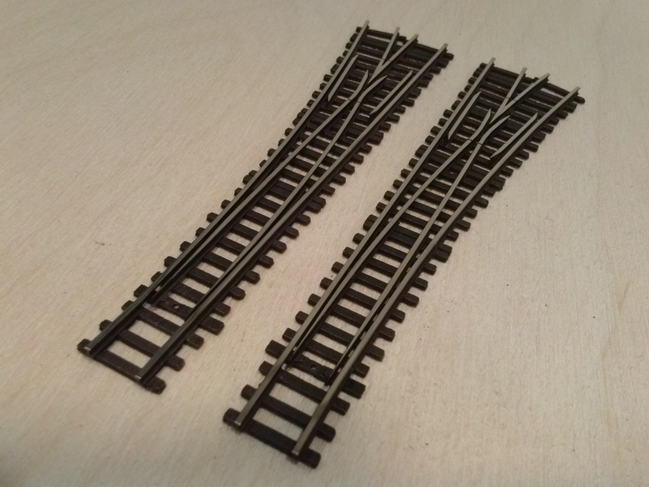

(#44398) Váltógyártó válasza róbertke hozzászólására (#44387) Válasz • Máj 3, 2015
Mi a gond róbertke?
(#44400) Váltógyártó hozzászólása Válasz • Máj 3, 2015
Festés előtt és után...

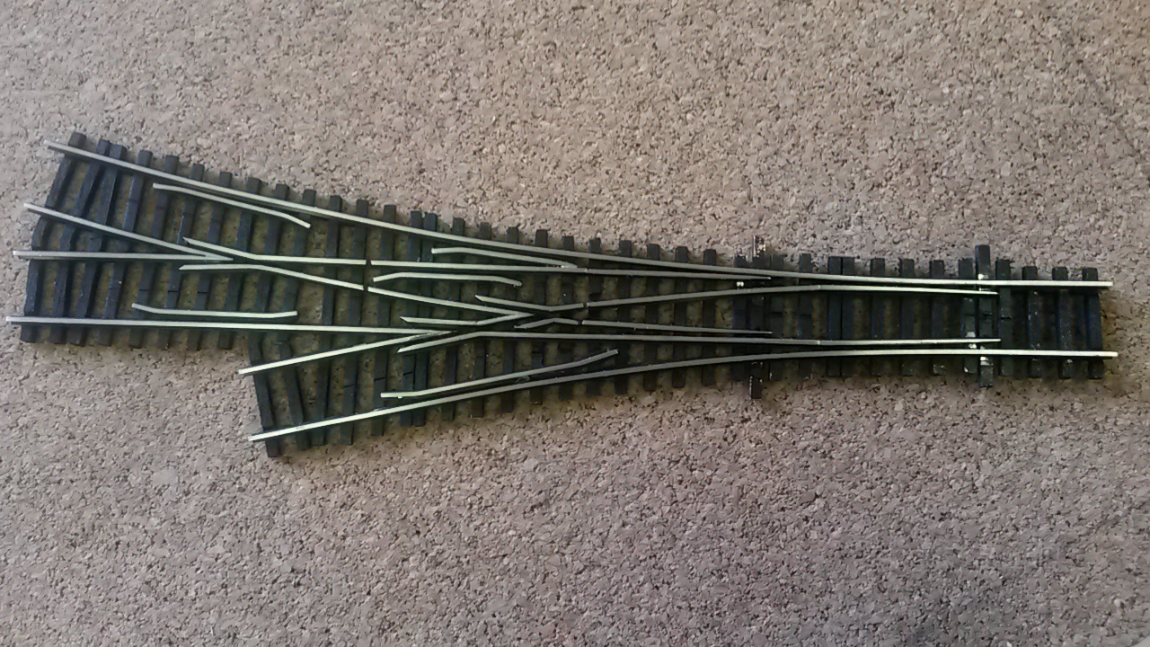

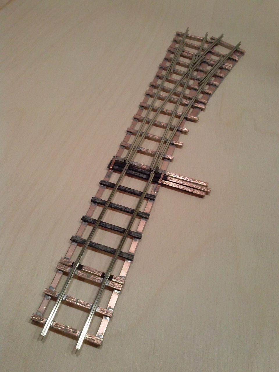

(#44531) Váltógyártó hozzászólása Válasz • Máj 8, 2015
Már régóta szeretnék egy amerikai váltót készíteni, ma sínt és NYÁK csíkokat is szereztem hozzá (ez utóbbit DZolTTán hathatós közreműködésével), és a talpfát is ki tudom vágni magamnak. Hogy a megvalósítás mikor lesz, azt még nem tudom, de az alkatrészeken már nem fog múlni!
Piltdownman-nek kösz a tippet a NYÁK-kal kapcsolatban!

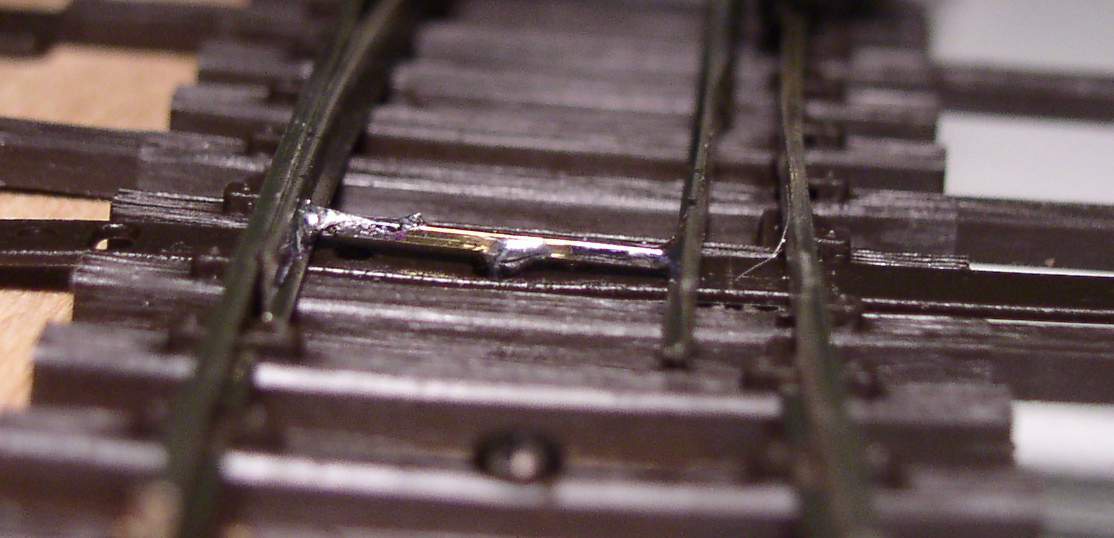

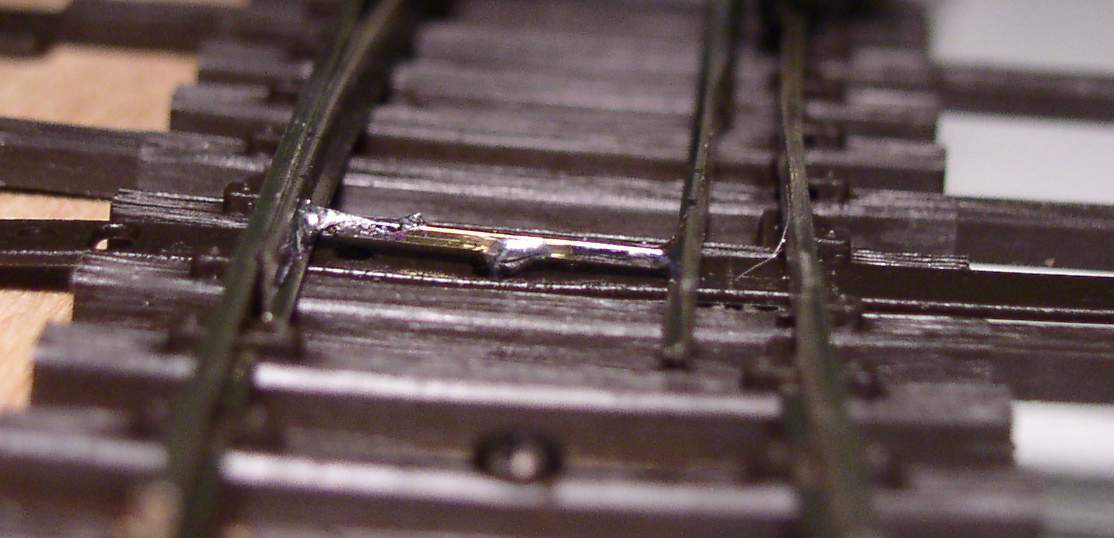

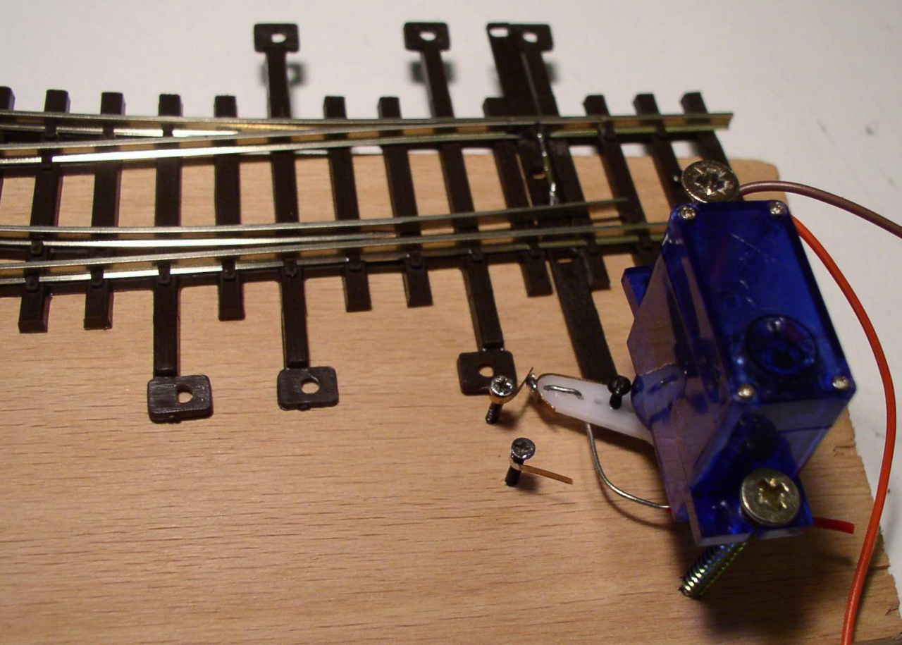

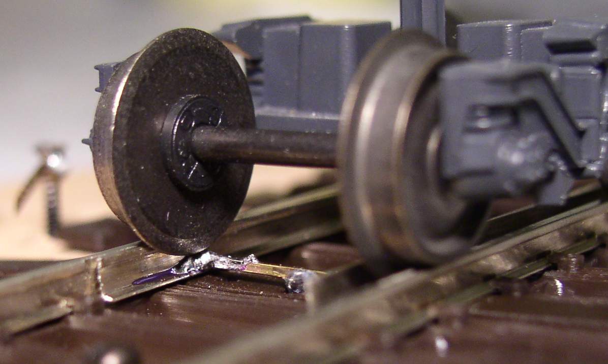

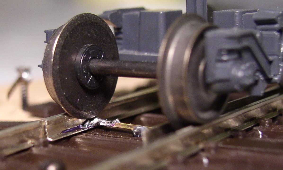

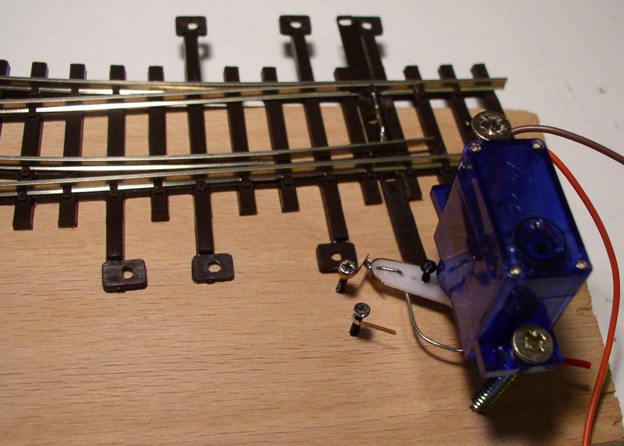

(#44595) diginewl hozzászólása Válasz • Máj 12, 2015
Tiszteletem!
Váltógyártó haja hullik, ha ezt meglátja.

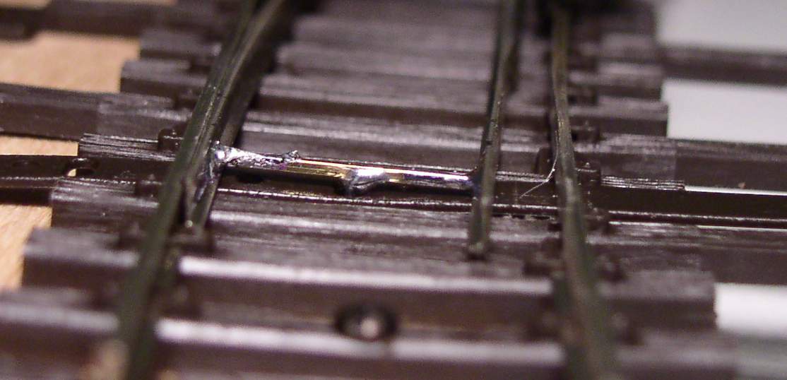

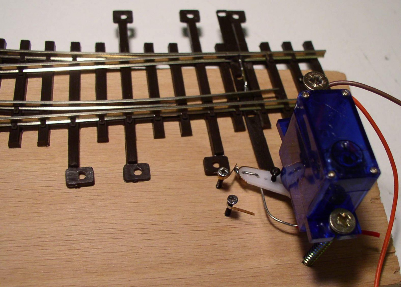

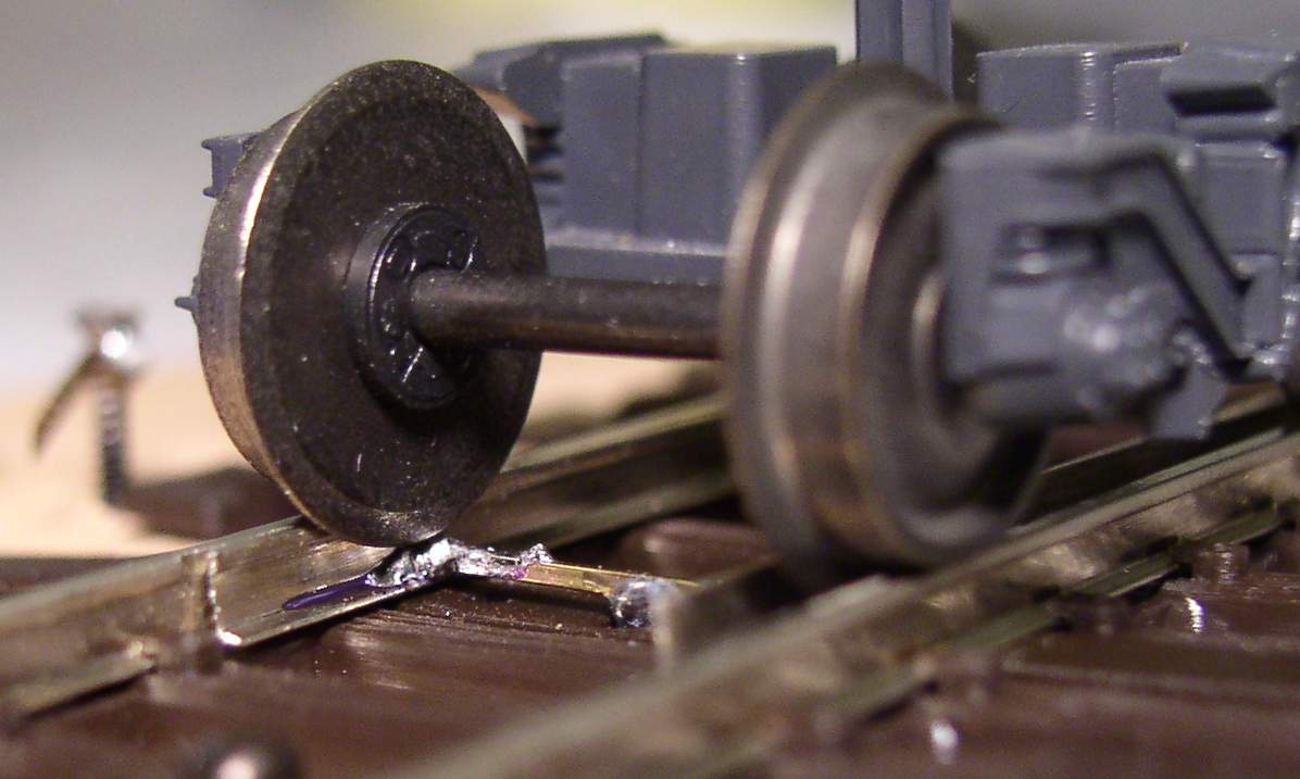

Csináltam egy H0-ás építőkészletes tillig standard íves váltó szettel ilyent:
Váltóállítás
A váltónyelvei flexibilis sínszálból lett kivágva, és kicsiszolva. A két szál összeforrasztva, mindez egy szervómotorral hajtva. 12V egyenáram 75ohm előtéttel (kb 150mA fogyasztással).
A motor persze majd távolabb lesz a síntől, csak most így volt egyszerűbb összerakni.
A videón látható, hogy milyen sebességgel viszi át a szervó a váltót. Olyan erővel húzza, hogy nagyon, és ott meg is tartja - nem véletlenül tettem közel a forgásponthoz a váltóállító lapot.
DCC üzemben lenne hajtva váltódekóderről, nyújtott impulzushosszal (1mp, aztán lekapcs.) Hasonlóan, mint a conrad állítóművek (váltott polaritás)
Tettem még bele egy szívpolazizáló egységet két csavar formájában
Kérdésem: a két belső sínszál összeforrasztásánál, nincs-e túl magasan az összekötő szál? Mivel érdemes összekötni a két szálat? (nyáklemez?, egyéb ötlet?)
Nagyon szépen mennek rajta a kerekek, és mivel erősen húzza a szervó a sínszálat szerintem a szívmegtáplálással sem kell bíbelődnöm.
(#44596) Fordítókorongos válasza diginewl hozzászólására (#44595) Válasz • Máj 13, 2015
Szia diginewl !
Az összekötő szál = az állítórúddal ???
Mert akkor simán csinálhatod nyáklapból!
Én a csúcssíneket úgy "szoktam" leforrasztani az állító talpfára,hogy teszek alá hézagoló lemezt amíg megforrasztom.
Így nem ér hozzá alulról a pályasínekhez, ezzel elkerülhetem,hogy esetleg megfeszüljön állítás közben.
Az állítórúd vastagságát is érdemes visszavenni egy kicsit,hogy alulról se dörgölje az asztalt...
Működni működik a videón,de a végállásokat sokkal precízebben kellene beállítani!(Látszik ahogy a pályasíneket is elgörbíti a szervó!)
Bőven elég,ha csak éppen hozzáér!
Én még a sebességét is lelassítanám egy kicsit,úgy ütősebben néz ki az átállás.
(#44600) diginewl válasza Fordítókorongos hozzászólására (#44596) Válasz • Máj 13, 2015
„Az összekötő szál = az állítórúddal ???”
Úgy oldottam meg, hogy összeforrasztottam a két sínszálat egy fémdróttal, és annak a közepén lóg lefelé egy pöcök, amit huzingál a tillig szabványos műanyag lapocskája.
A hézagolást mivel csinálod? (papírlappal, vagy beraksz oda egy vékony rézlapot, ami benn is marad?
Ez egy tanulmány, azoknak akik nem szervóvezérlővel oldanák meg a szervós váltóállítást )))
A szervó nem vezérlőről megy - elektronikát kiszedtem, ahogy PROBA topiktárs írta. Egyenáram 12V, váltott polaritással, előtét ellenállással.
Még próbálok rajta finomítani, de 100ohm-nál már nem mozdul. Itt úgy tudom visszább venni az erőt, hogy kijjebb teszem a váltóállító pöcköt, így kevesebbet fordul, kisebb lesz az ereje.
Vagy valami rugós dolgot betenni a szervó, és a váltó közé.
(#44611) Váltógyártó válasza diginewl hozzászólására (#44600) Válasz • Máj 13, 2015
„Vagy valami rugós dolgot betenni a szervó, és a váltó közé.”
Mindenképp! Nézd meg Korongos kolléga videóit! Ez így nagyon tépi a síneket!
(#44614) proba válasza diginewl hozzászólására (#44595) Válasz • Máj 13, 2015
ETWG által kitalált görbe drót az állítómű meg a szervó közé nagyon hasznos.Még gondolkodtam valami húzó toló rugóban, de az sokkal bonyolultabb.
(#44640) Fordítókorongos válasza diginewl hozzászólására (#44600) Válasz • Máj 14, 2015
Szia Diginewl!
„A hézagolást mivel csinálod? ”
Egy ~0,15-ös lemezzel!
Az állító talpfa és a pályasínek talpa közé szoktam tenni hézagolásként, amíg leforrasztom a csúcssíneket,így az állítórúd(talpfa) nem "reszeli" mozgás közben a sínek talpát!
Csak a forrasztás ideje alatt hézagolom,utána eltávolítom,hogy könnyedén tudjon mozogni....
(Az állítórúd vastagságát is vissza szoktam venni,hogy alulról se szoruljon a téma.)
Remélem,hogy érthető voltam.
(#44648) diginewl válasza Fordítókorongos hozzászólására (#44640) Válasz • Máj 15, 2015
Üdv Korongos!
Köszönöm az ötleteket!
Nyáklemezzel megpróbálom, van itthon 0,8-as 3mm-széles.
Nekem azt tetszik ebben a váltóban, hogy a váltónyelv két sínszála a szívdarabtól egyben jön, olyan nagyon komolyan néz ki ettől a váltó
Valami trükk folytán 120ohm-ig el lehet menni az ellenállással a szervónál. Ezt azért nem értem, mert a múltkor 100ohm-nál meg sem mozdult (néha olyan furcsaságok történnek velem ). Na ott már szépen lassan megy , és ott is megnyomja a sínt, azaz marad ereje.
Azt kipróbálom, hogy szervó-acélszál-nyák. A nyákra meg lehet tenni egy csúszkaérintkezőt, ami a szívpolarizációt, vagy hasonlókat csinálja.
