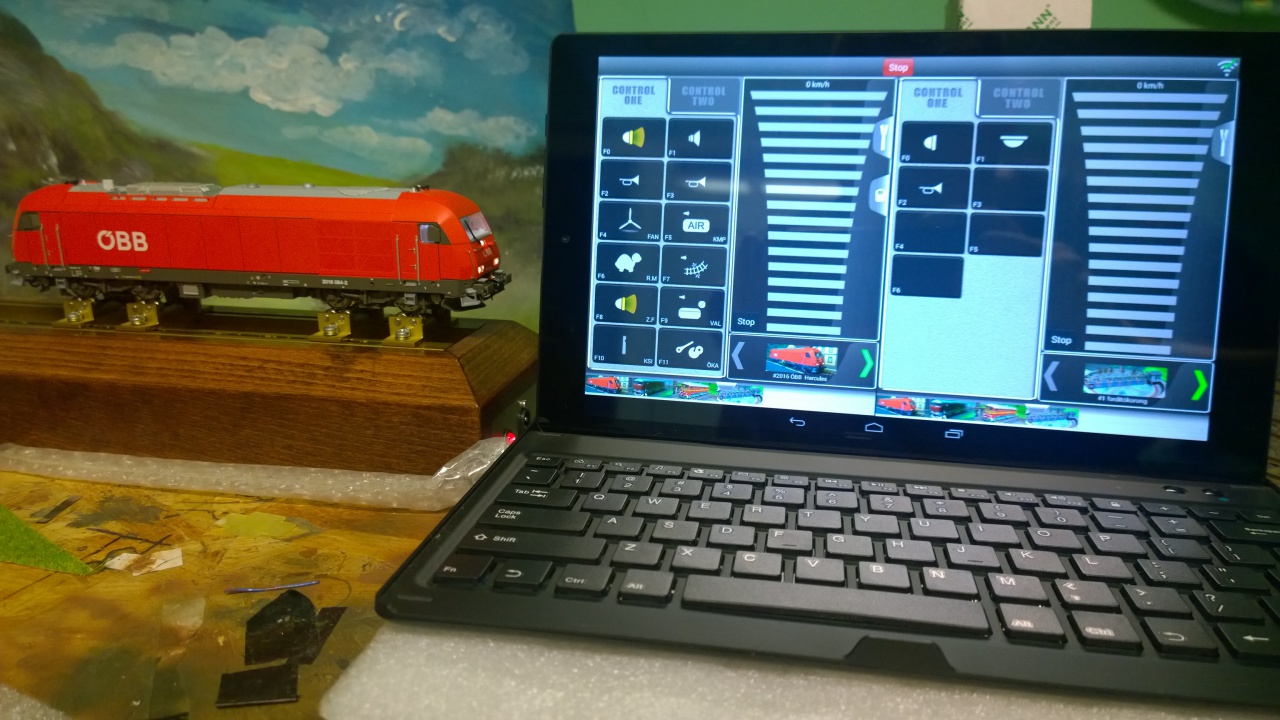

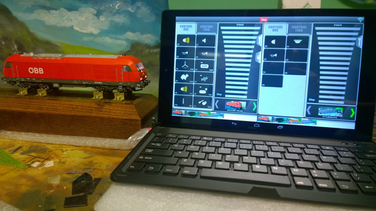

Újítottam egy Z21 központot!
Parádés játék,nagyon elvagyok vele,kicsit komolyabb is,mint a Bachmann Dynamis.
Egyszerűen beállítható rajta minden,de azért a mozdonyok állományba vétele körülményesebb,mint az egyszerűbb vezérlőkön.
A beüzemelése nem volt egyszerű sok hibára ráfutottam,mire összehangoltam a gépemmel,de ez inkább az én tudatlanságomnak,szerencsétlenkedésemnek volt köszönhető...
Egyenlőre Artol és az ingyenes Zimo hangok jöhetnek szóba,
még nem próbáltam ki,majd ha lesz dekóderem hozzá kipróbálom.
Elég béna vagyok az ilyesmihez,viszont komoly segítségem van,ha elakadnék a témával...
Beállítás közben még egy új funkciót is felfedeztem a Jacek dekódereken:
F19 - Menethangok nagy terheléssel / terhelés nélkül,
bekapcsolva másképp szólnak a mozdony fokozatváltásai.
Csináltam egy felvételt a kezelőfelületéről,nézzétek:Z21 Próba!

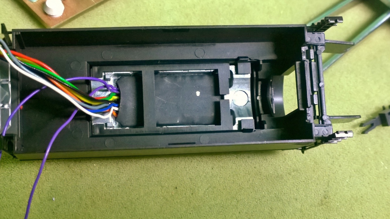

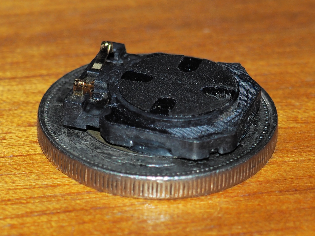

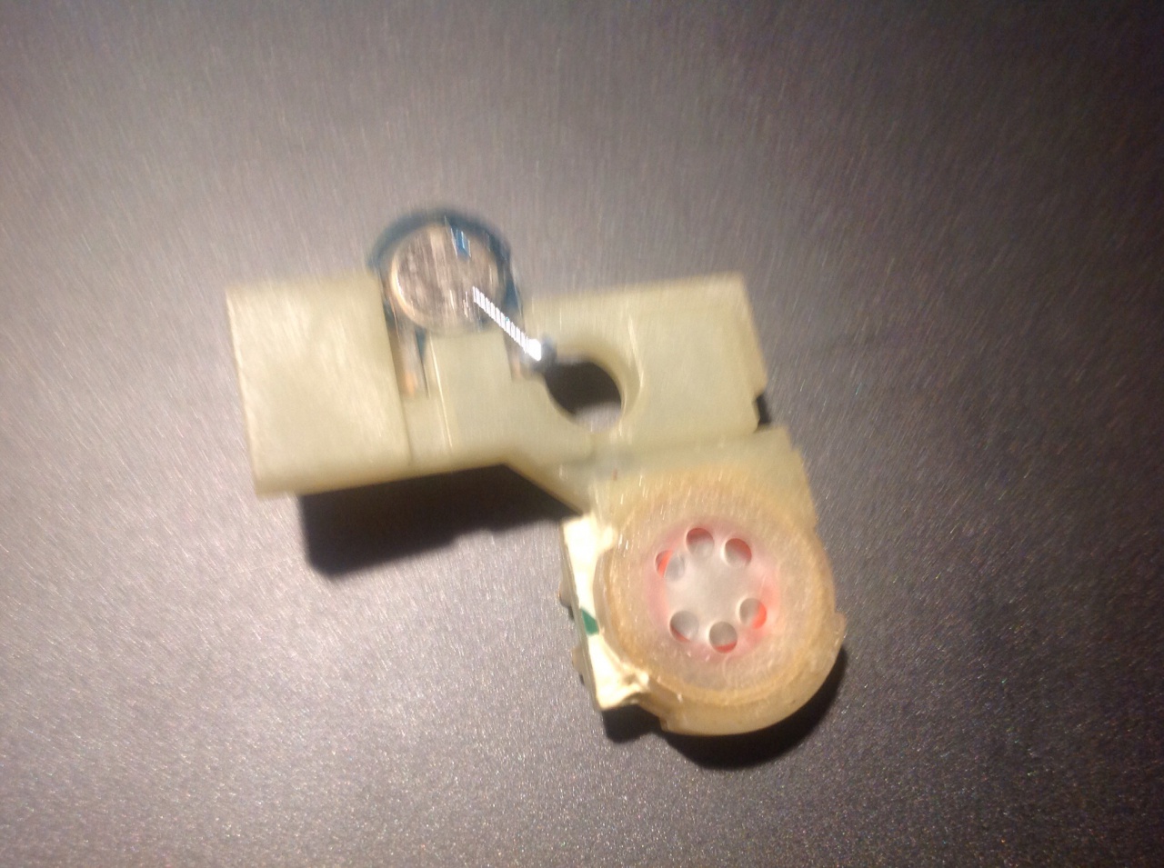

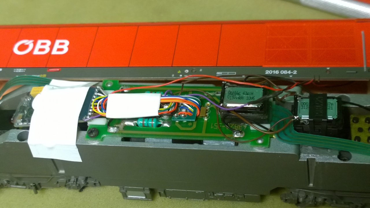

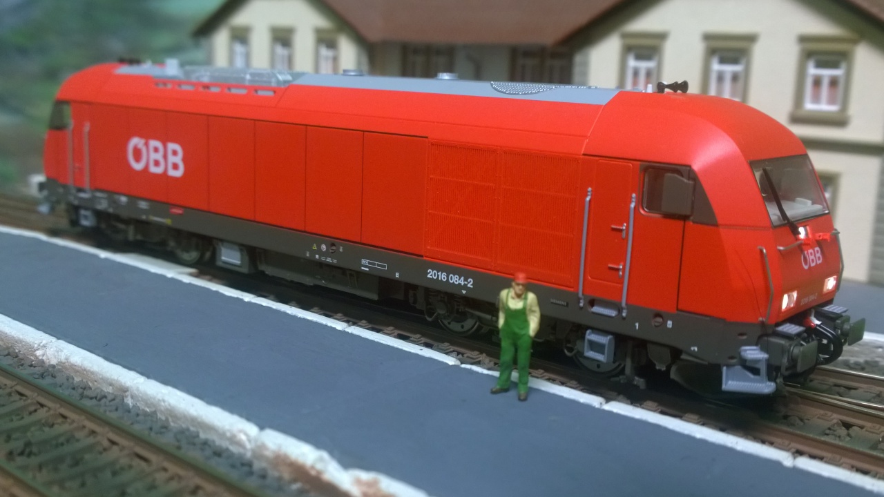

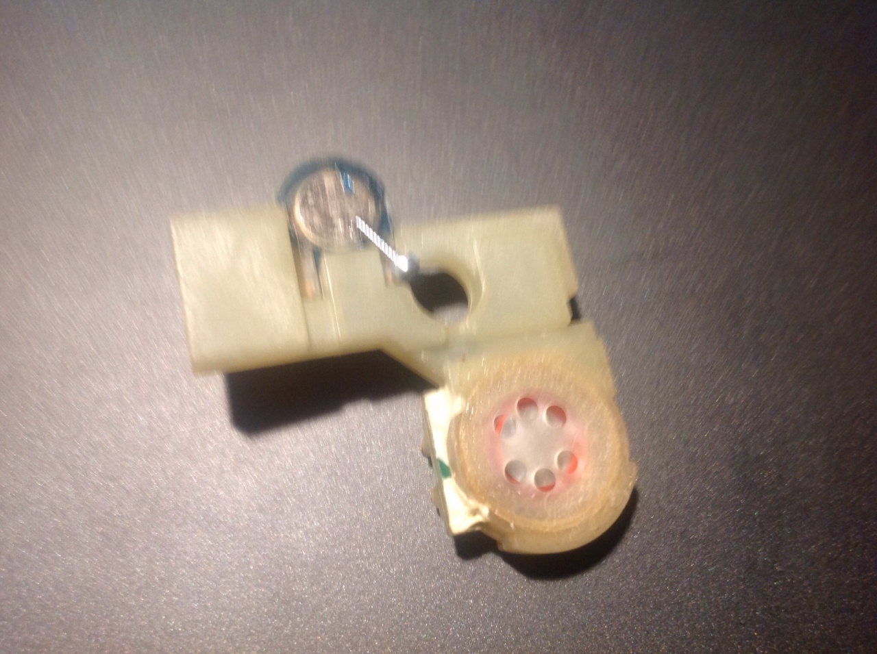

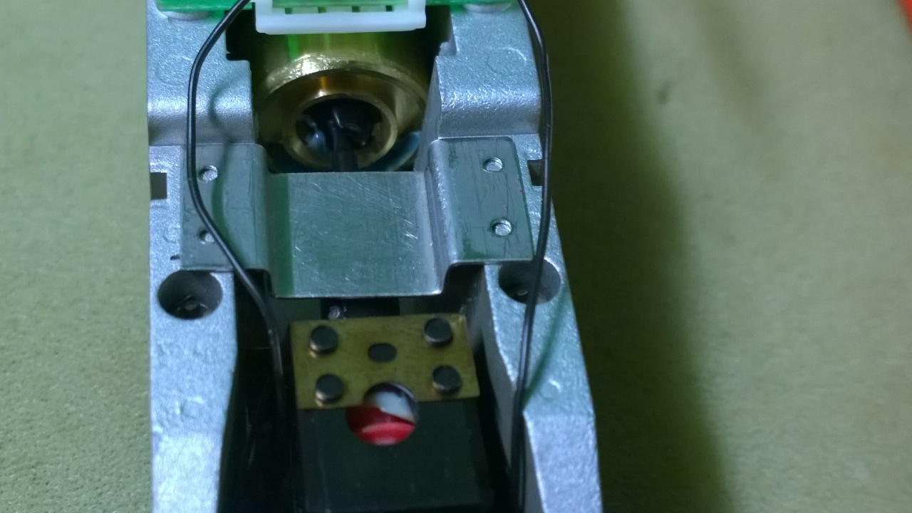

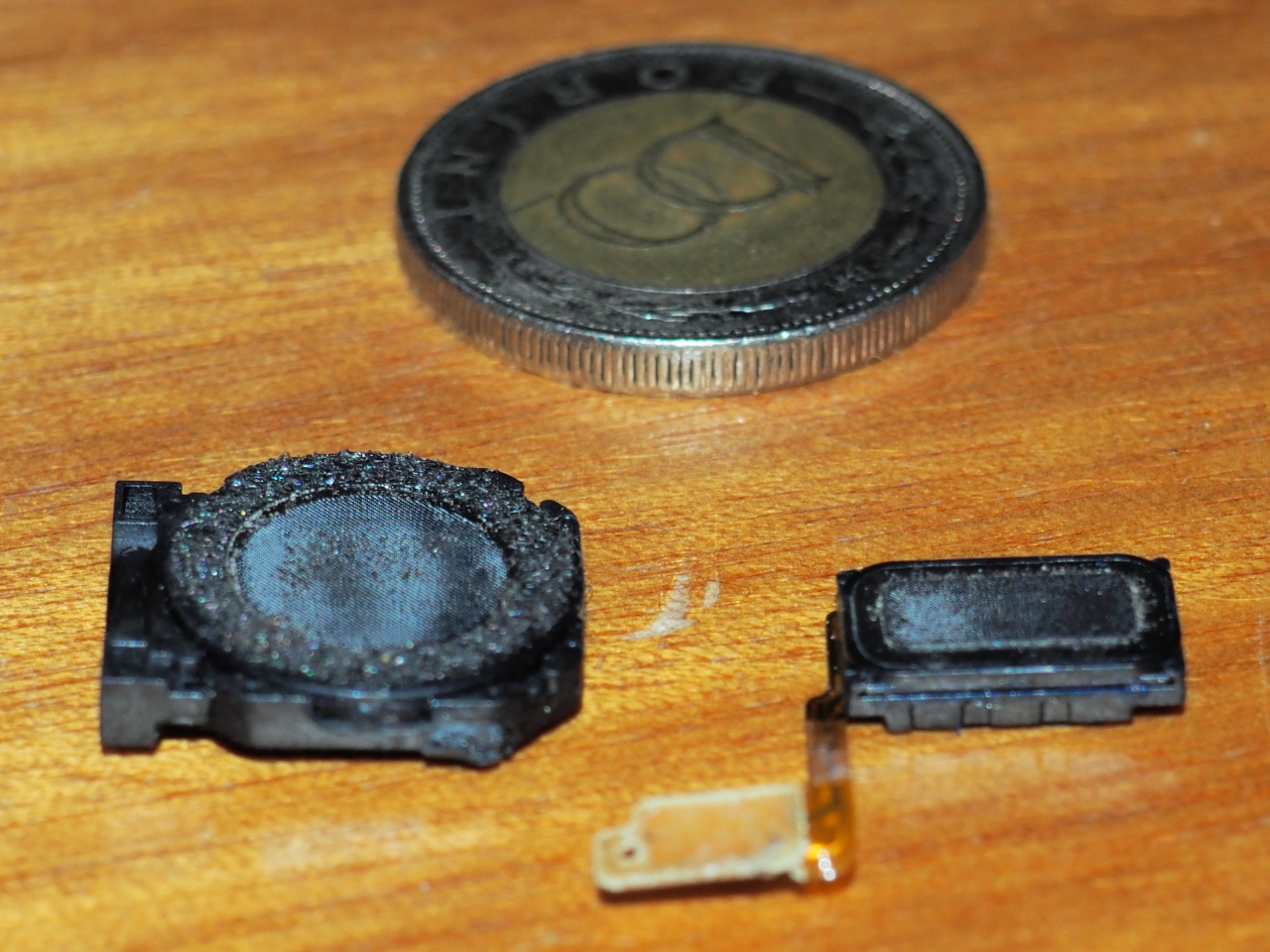

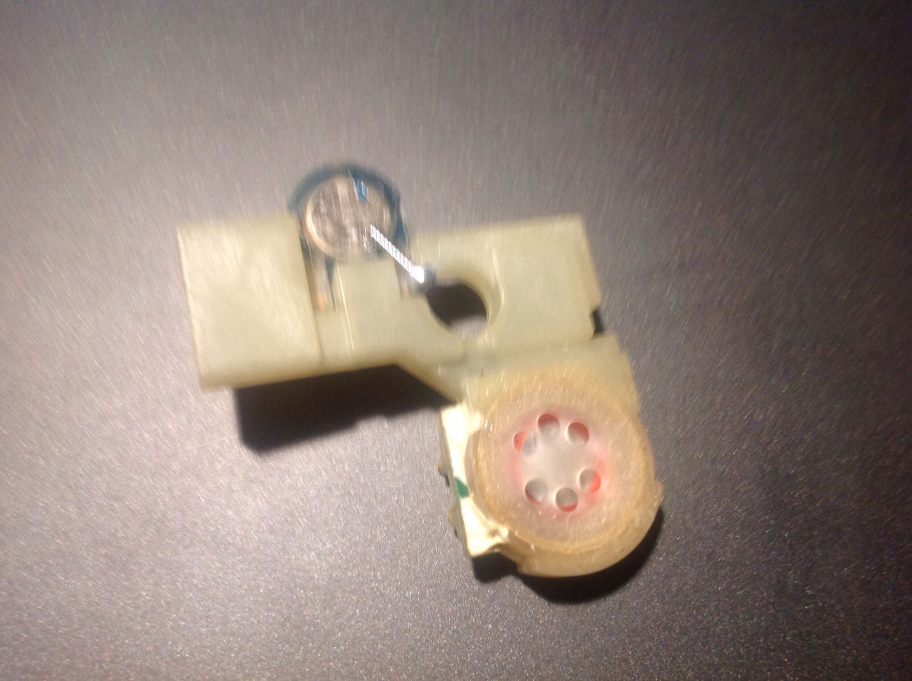

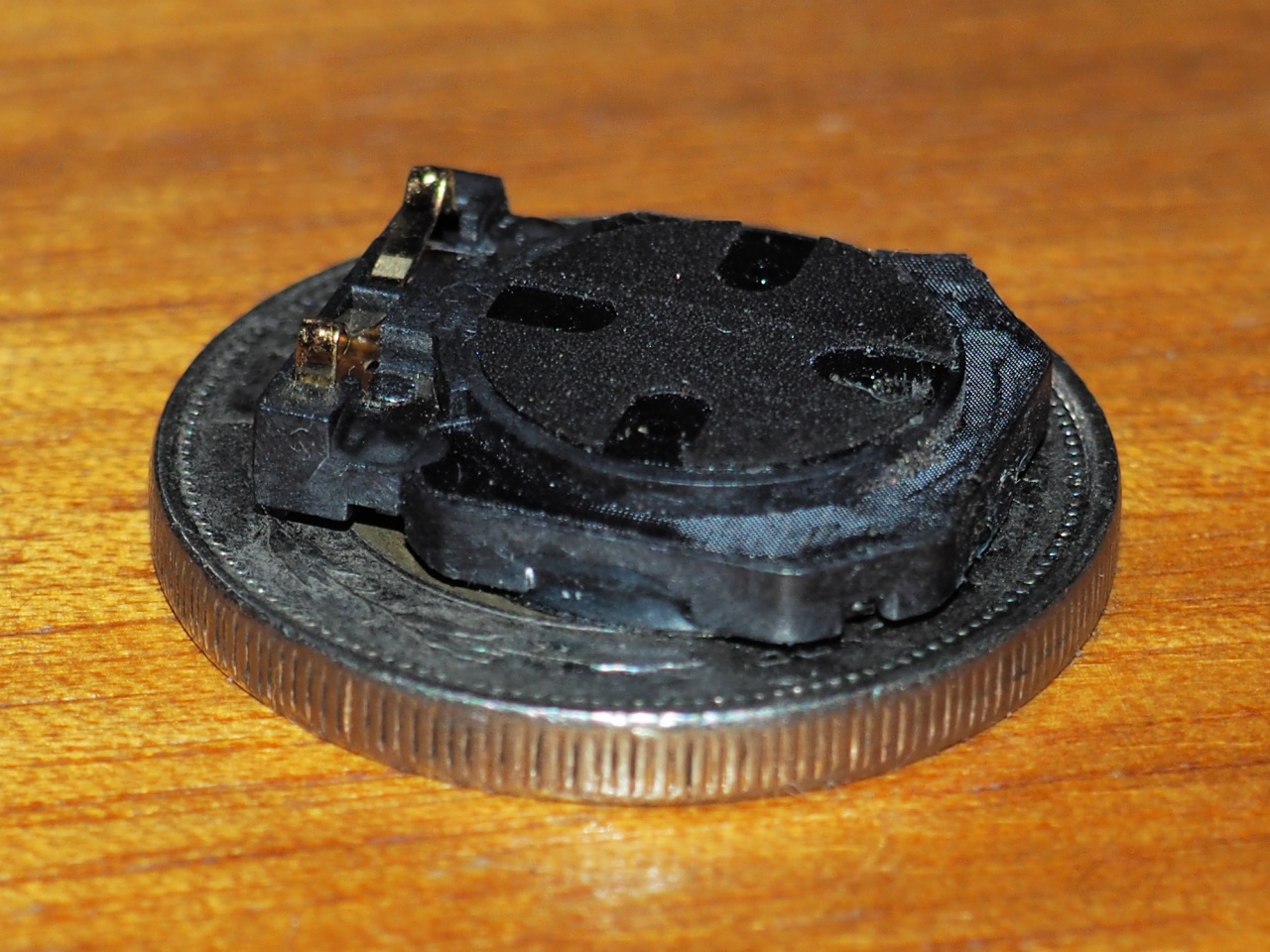

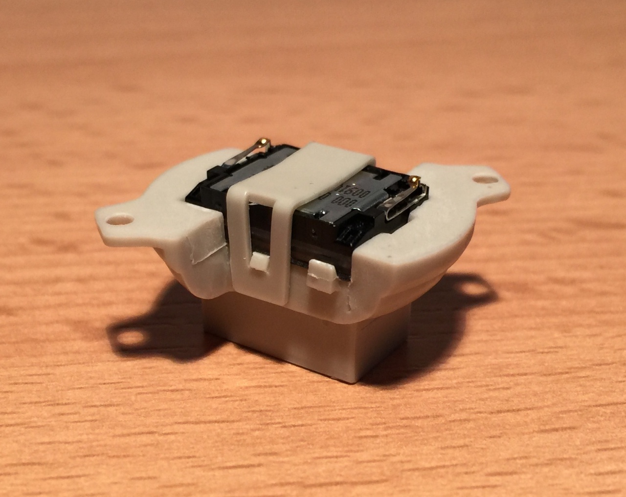

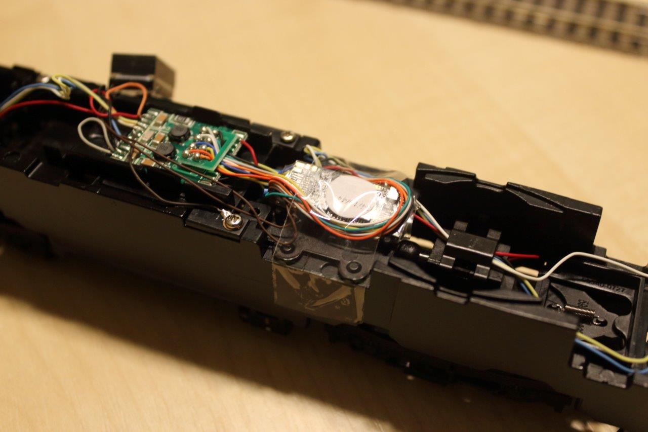

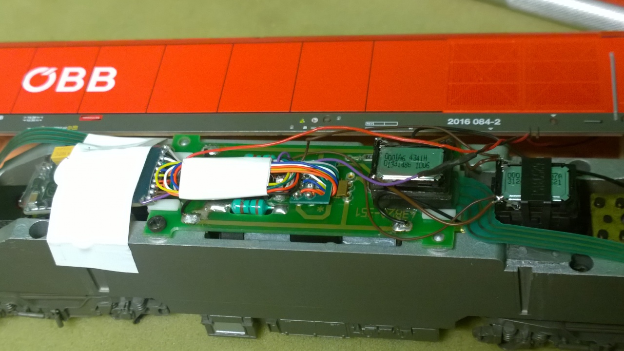

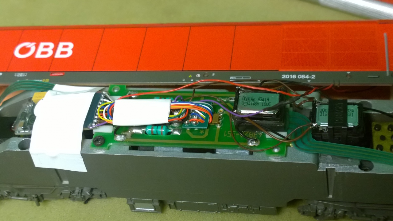

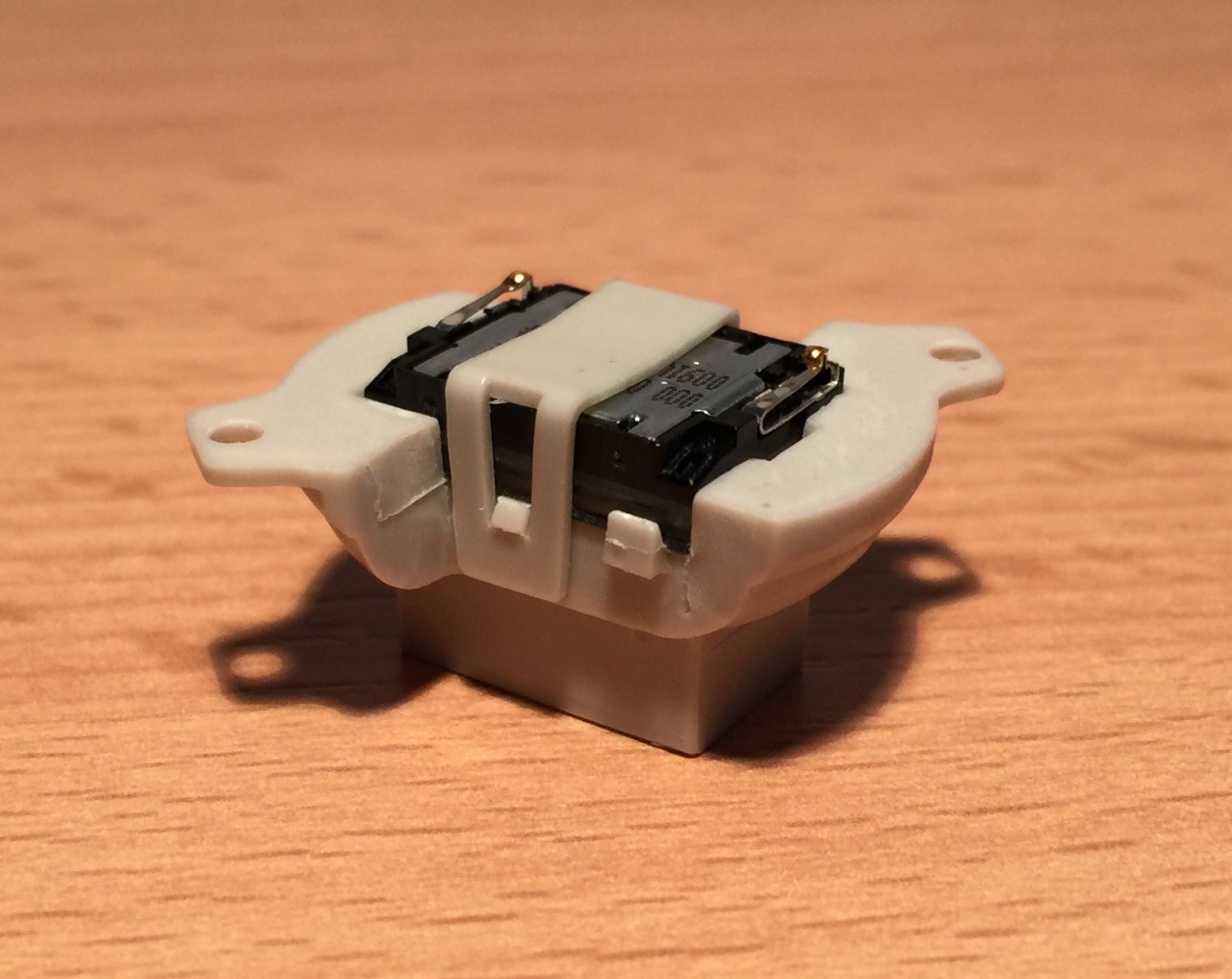

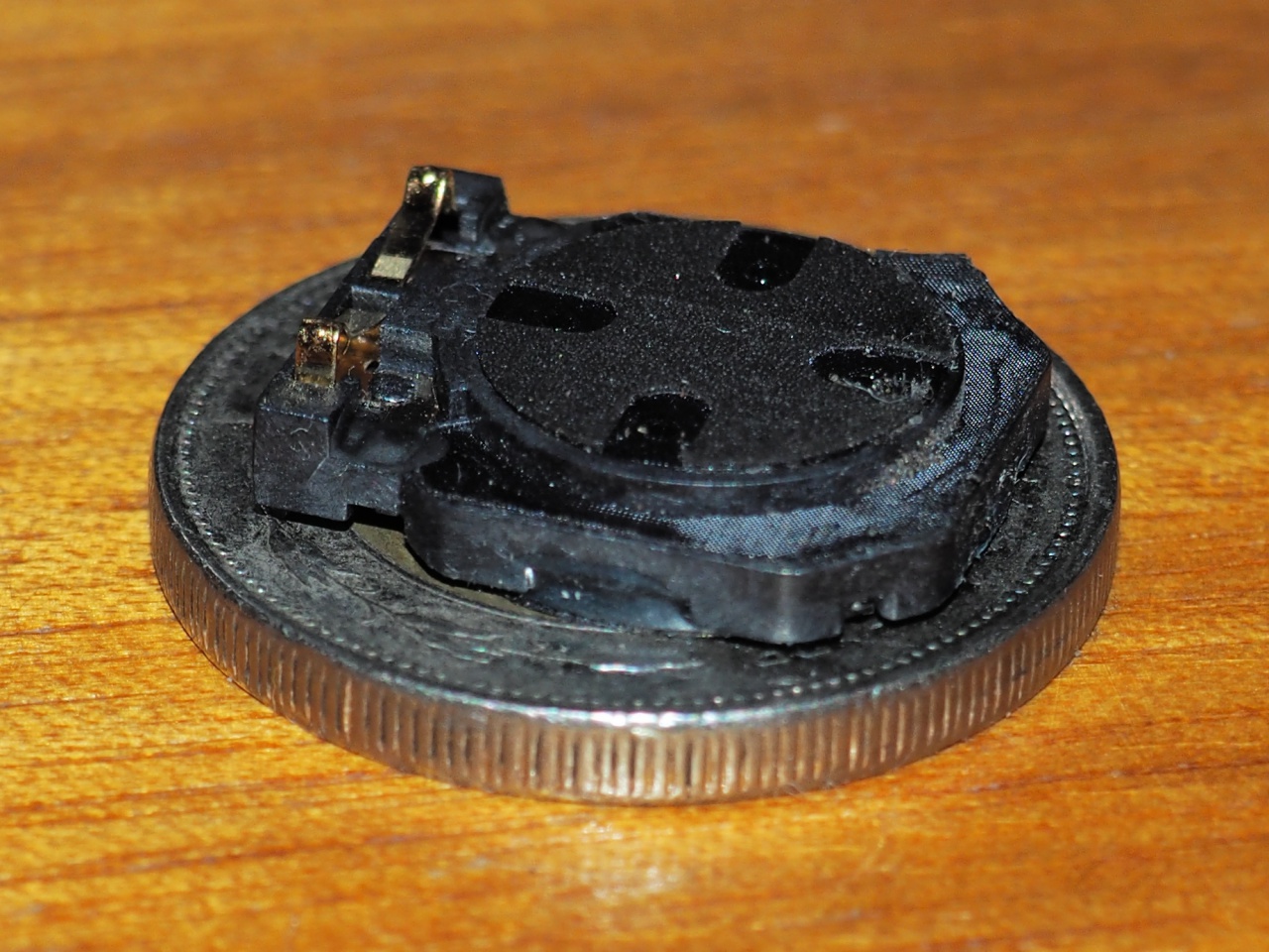

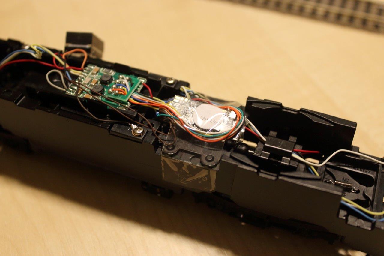

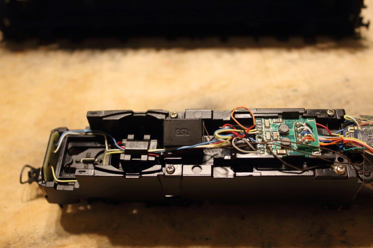

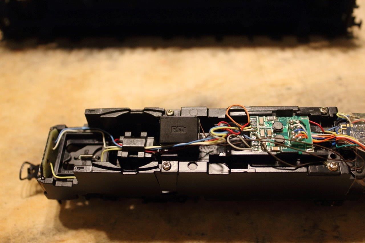

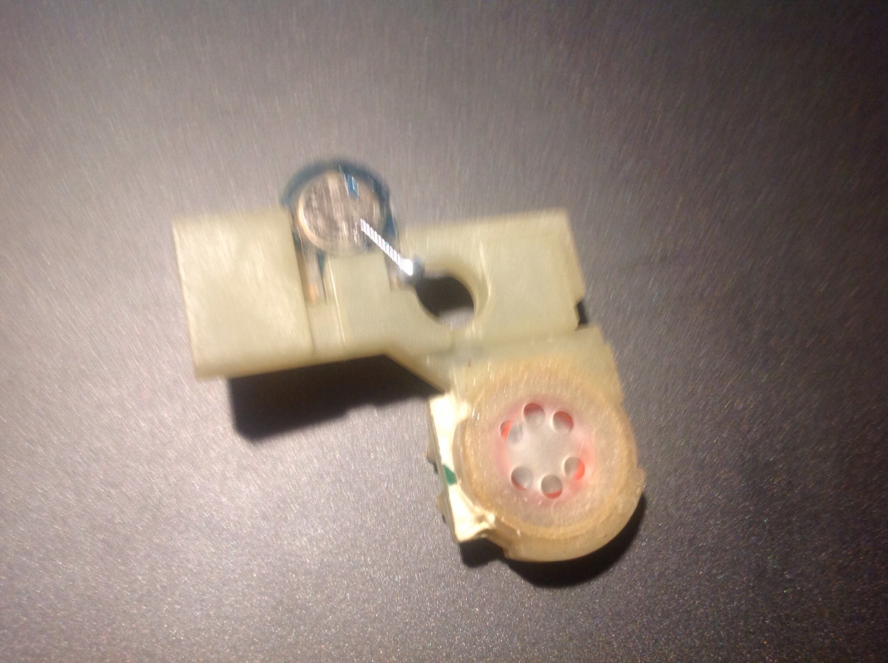

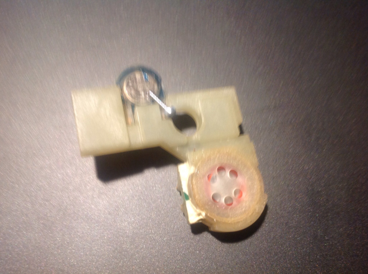

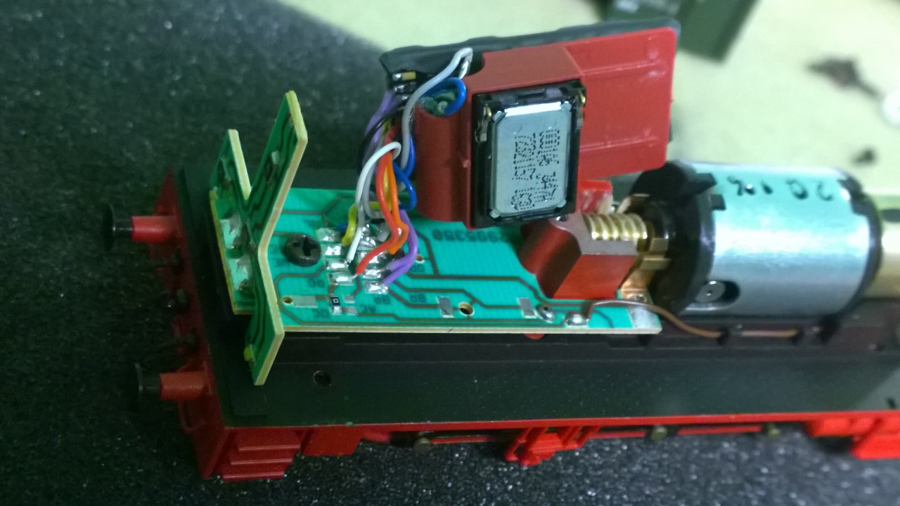

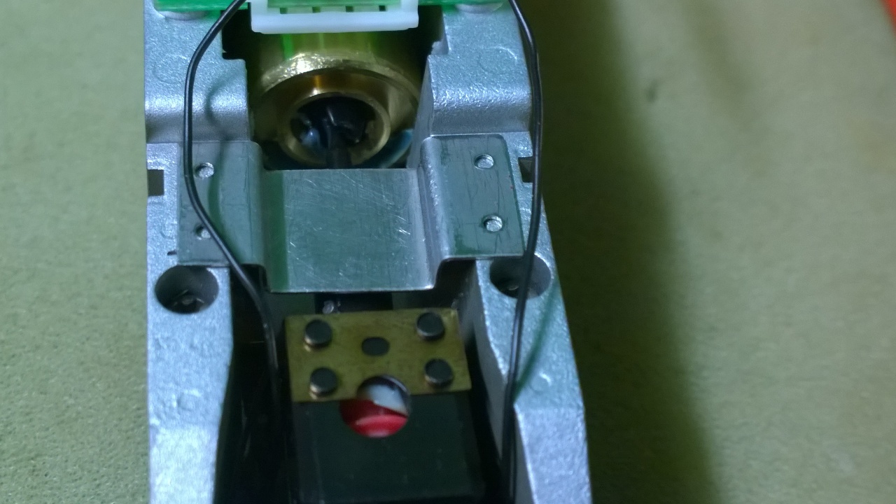

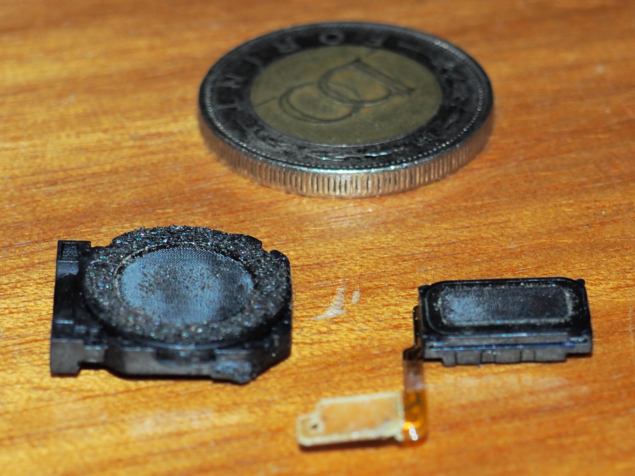

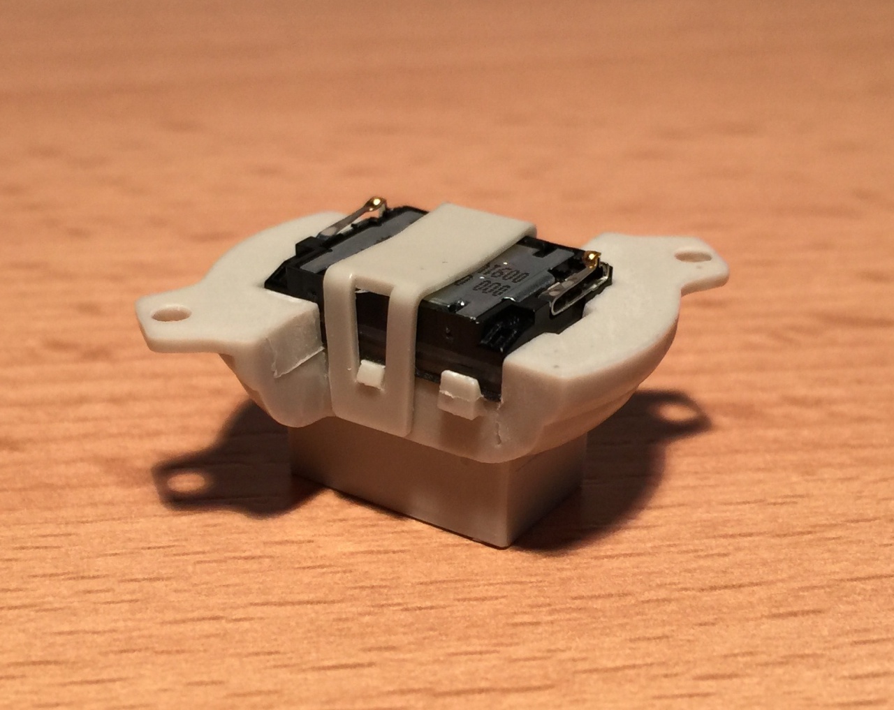

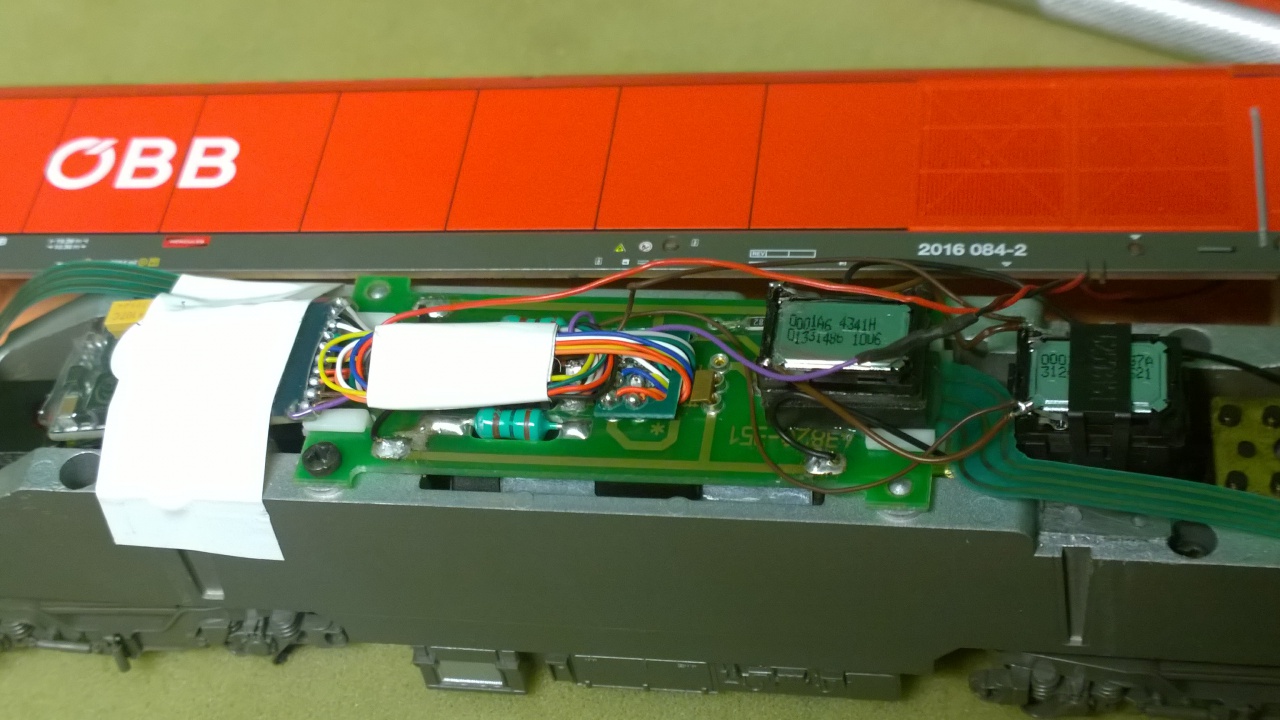

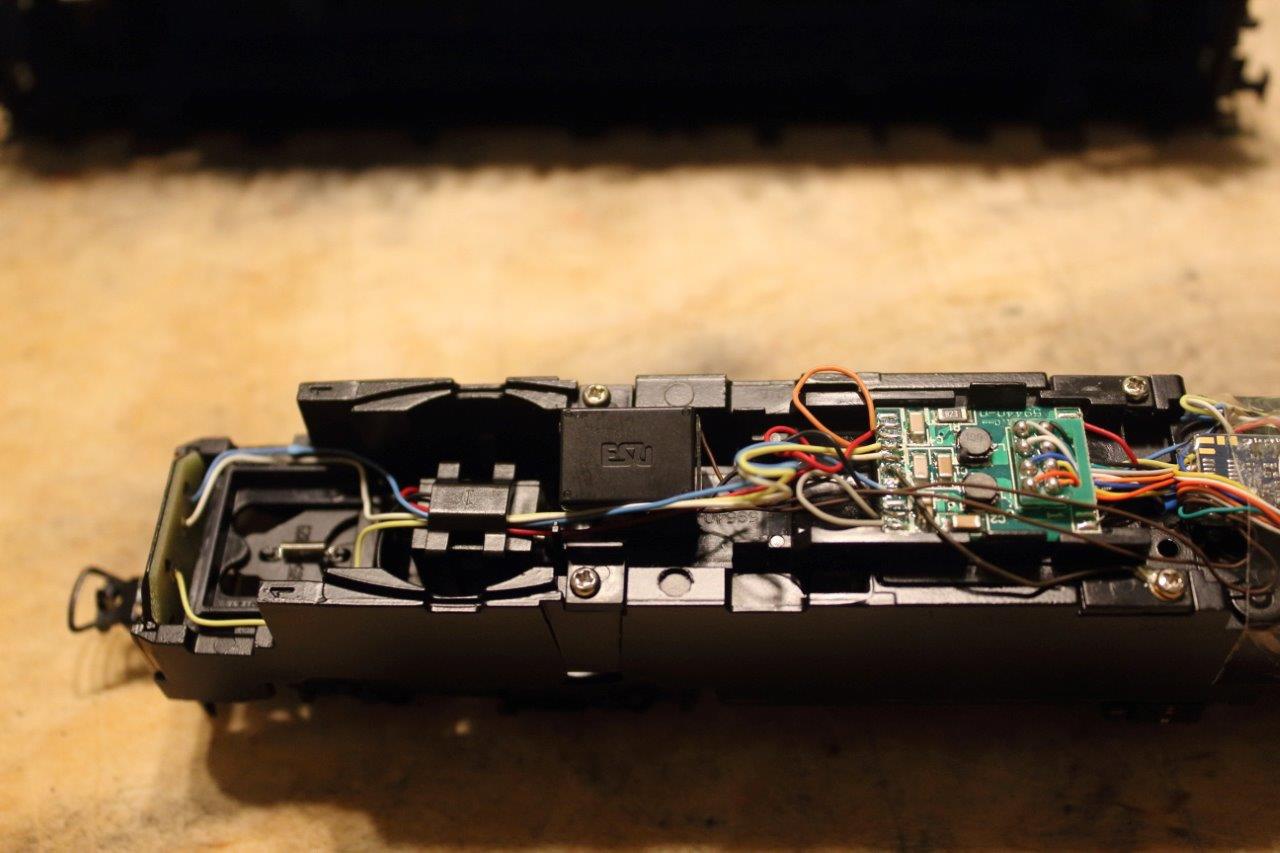

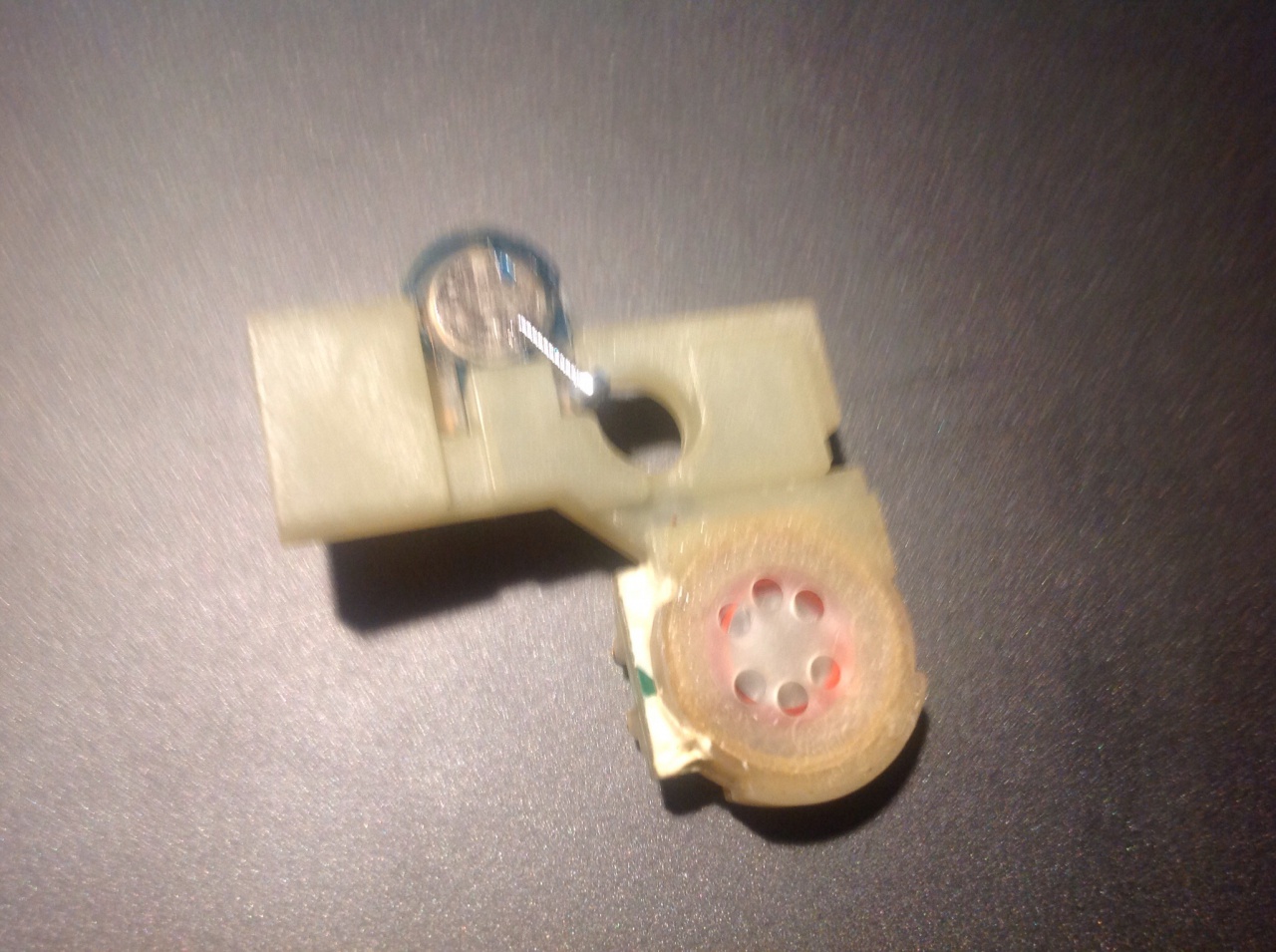

Sikerült egy Osztrák Herkulest hangosítanom!
A gyári 28mm-es extra lapos hangszóródobozát leváltottam egy saját zimo tartólemezre,amit a súly forgóvázüregébe kellett lesüllyesztenem,azért,hogy visszaüljön helyére a kaszni és ne érjen össze a hangszóróval.
A ventilátor rács alatt volt hely a hangszórónak, - ez más esetekben nagyon jó,de itt most szívás volt az emiatt kialakult helyszűke miatt.
(A ventilátor rács foglalata magasságban ~3mm levett a rendelkezésre álló helyből.)
A másik hangszóróval szerencsém volt,csak simán az előkészítő panelra lett feltéve.
Az előzményekből kiderül,hogy egy Esu Loksound V4.0-s dekódert
kapott.
Eleinte kicsit elégedetlen voltam az Esu hangjával,túl egyszerűnek tartottam,de azóta már megbarátkoztam vele,pont a felvételek rögzítése közben.
Ez az első Esu dekóder amivel dolgom volt,így szól,hallgassátok:
ÖBB 2016, a Hangos Herkules!

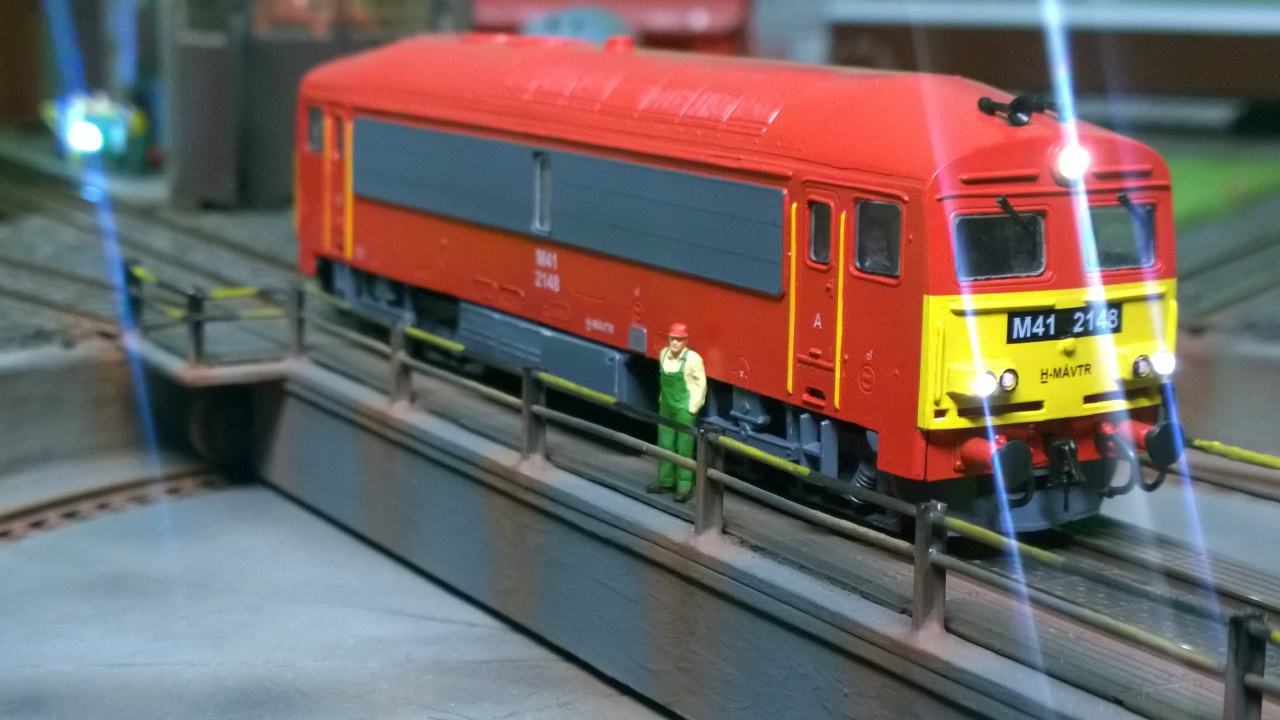

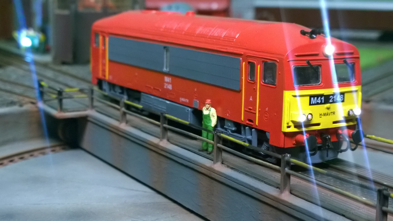

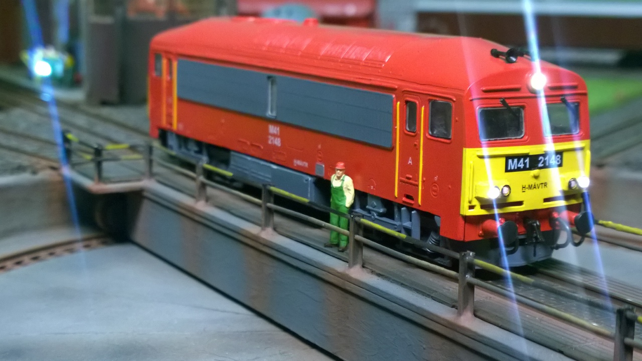

(#47224) Fordítókorongos hozzászólása Válasz • Okt 4, 2015

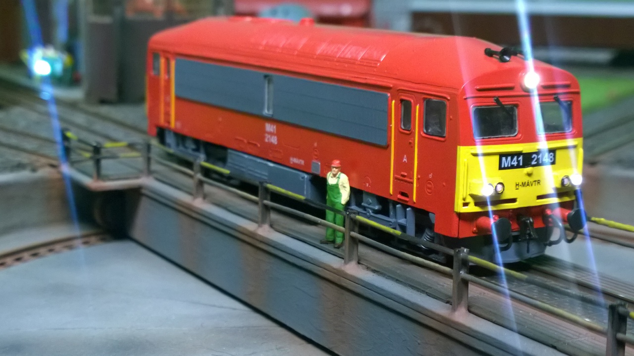

Volt alkalmam kipróbálni egy új digisound Csörgő hangot!
A Hanganyag a 2150-es klasszik Csörgő felvételéről lett
dekóderre redukálva.
A hangszóró most csak 1db. Zimo kocka volt,így szól hallgassátok:
M41 2150,digisound

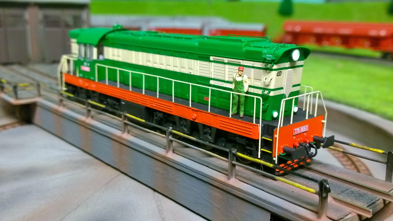

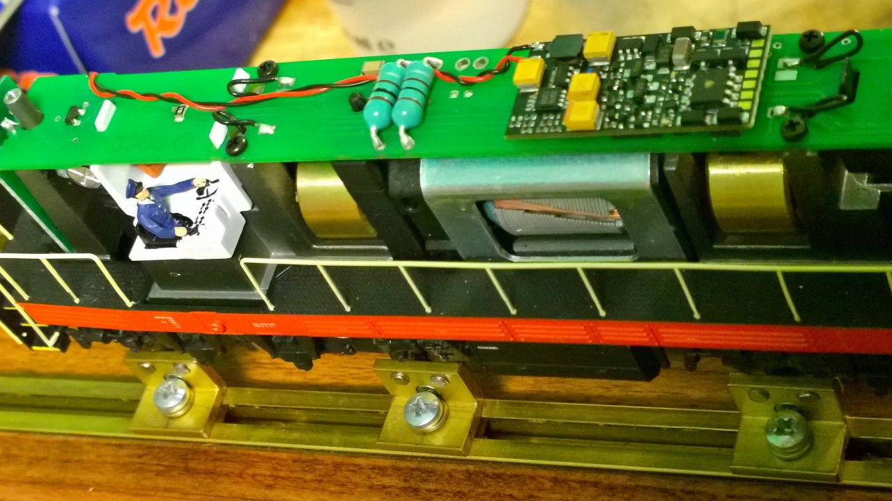

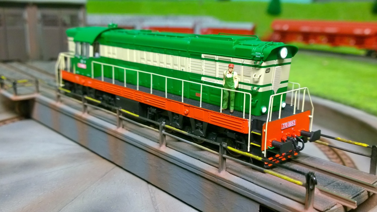

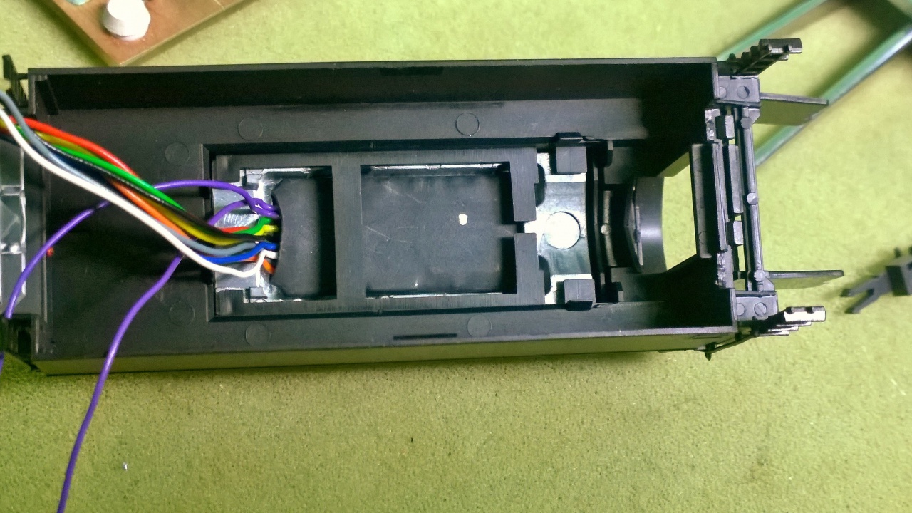

(#47471) Fordítókorongos hozzászólása Válasz • Okt 13, 2015

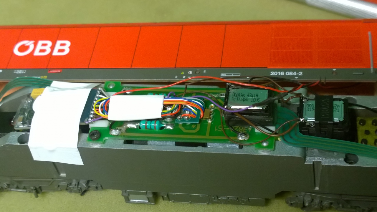

Sikerült hangot cserélnem egy Roco CKD770-es Dongón!
Artol 770-es Hangját kapta meg,működik a kódos rendszer és a Z21.
Korszerű modell,Plux22-es dekóder,vezetőállás világítás gyárilag,
2db.Zimo kocka az előkészítő panelra tűzve + felvette a munkát a mozdonyvezető is!
Artol hanganyagának érdekessége,hogy az F5-ös funkciógombbal át lehet váltani egy 2. verziójú menethang "készletre",ami szerintem a terhelt (vagy az üresjárati) mozdony gyorsító hangjait hozza,
olyankor halkabb a pöfögése.
Így szól,hallgassátok:Artol Dongója!
Jó Hangosítást!

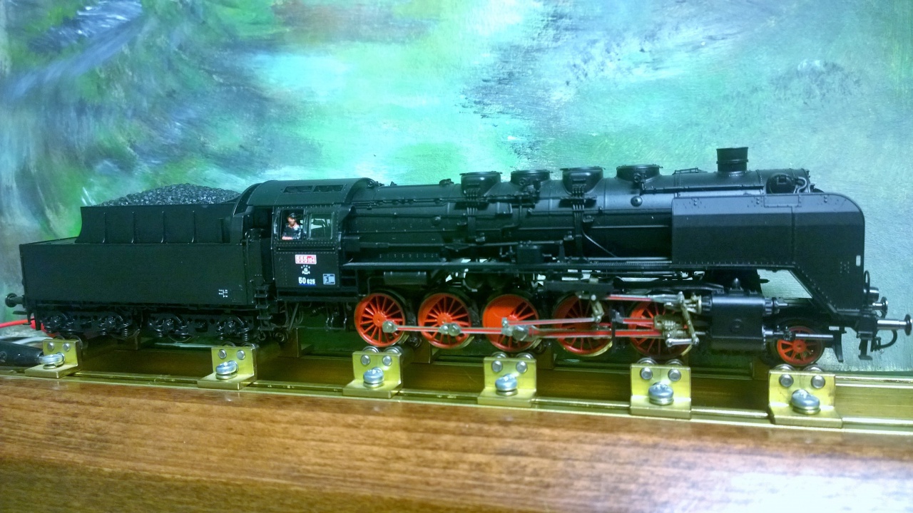

(#48502) Fordítókorongos hozzászólása Válasz • Dec 2, 2015
Kipróbáltam a Zimo diesel TRAXX hangját!
Ezeket a gépeket,vagy 1db. nagy teljesítményű dízelmotorral szerelték,vagy 4db. kis teljesítményűvel.
Érdekesség,hogy a 4 darab dízelmotor külön-külön is működtethető, kisebb terhelés esetén nem az összes dízelmotor dolgozik benne.
Nem tudom,hogy Zimóék melyik mozdonyról csinálhatták a hanganyagot,viszont elég jól szól.
(Az alapzajt leszámítva.)
Hallgassátok:Zimo-diesel TRAXX

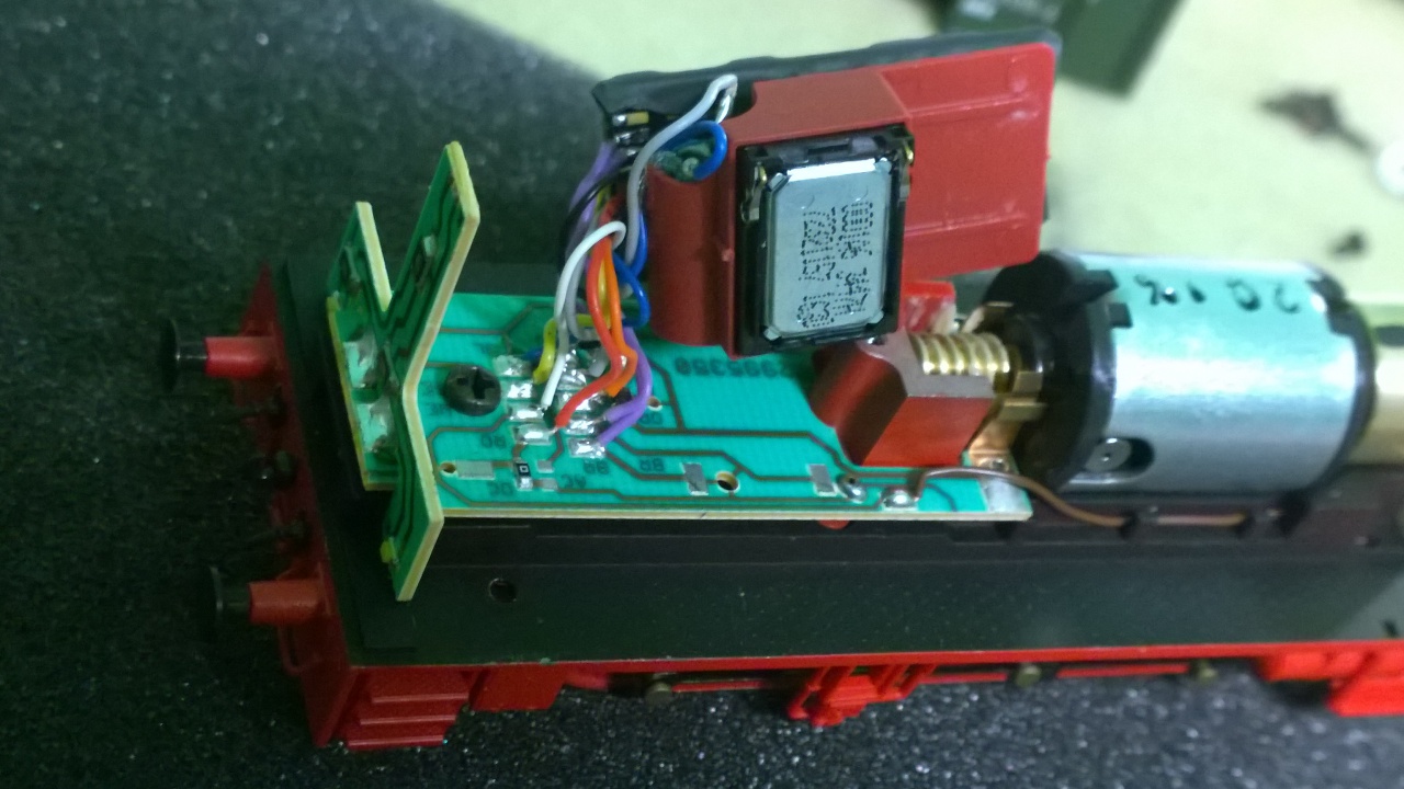

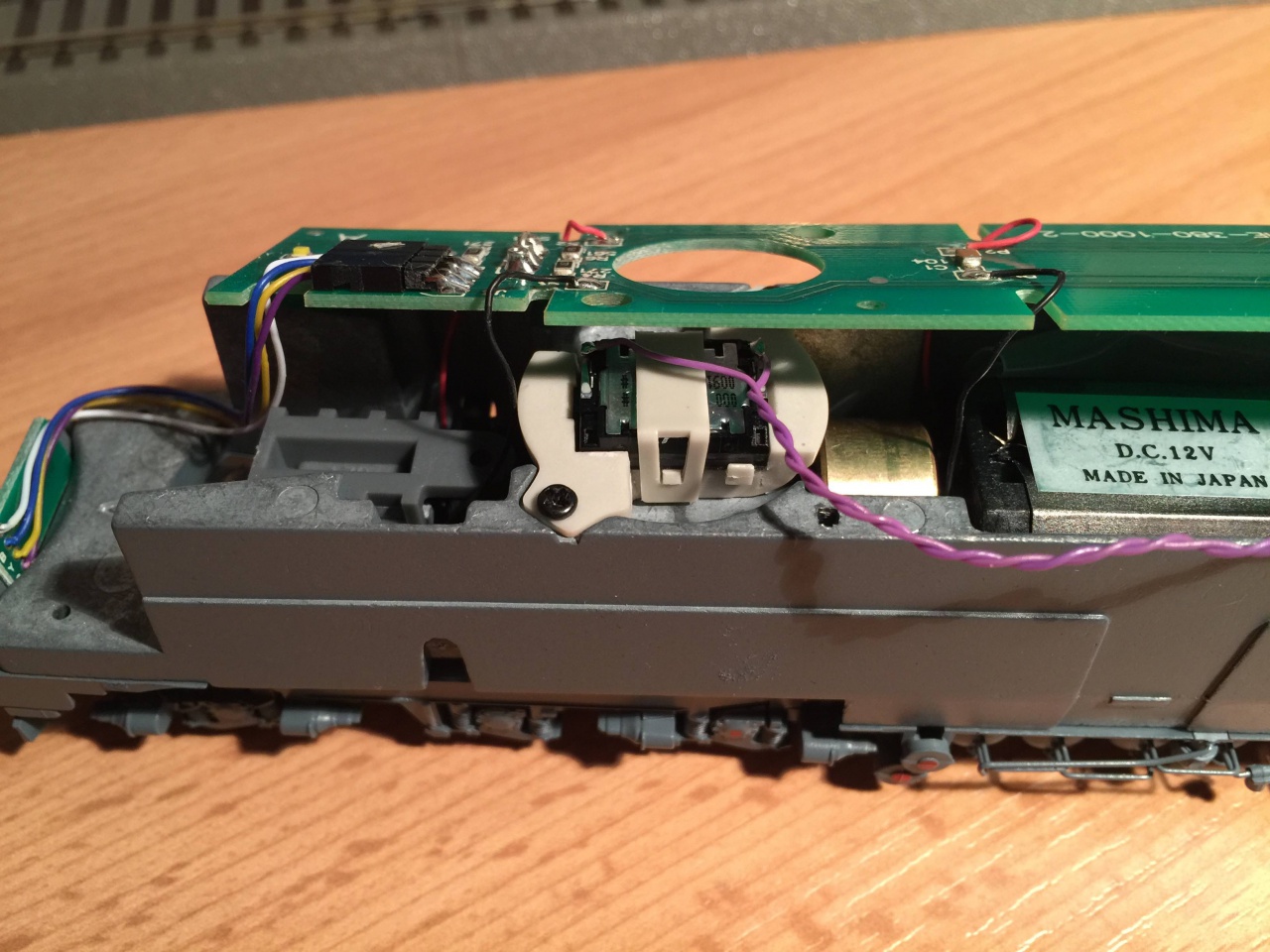

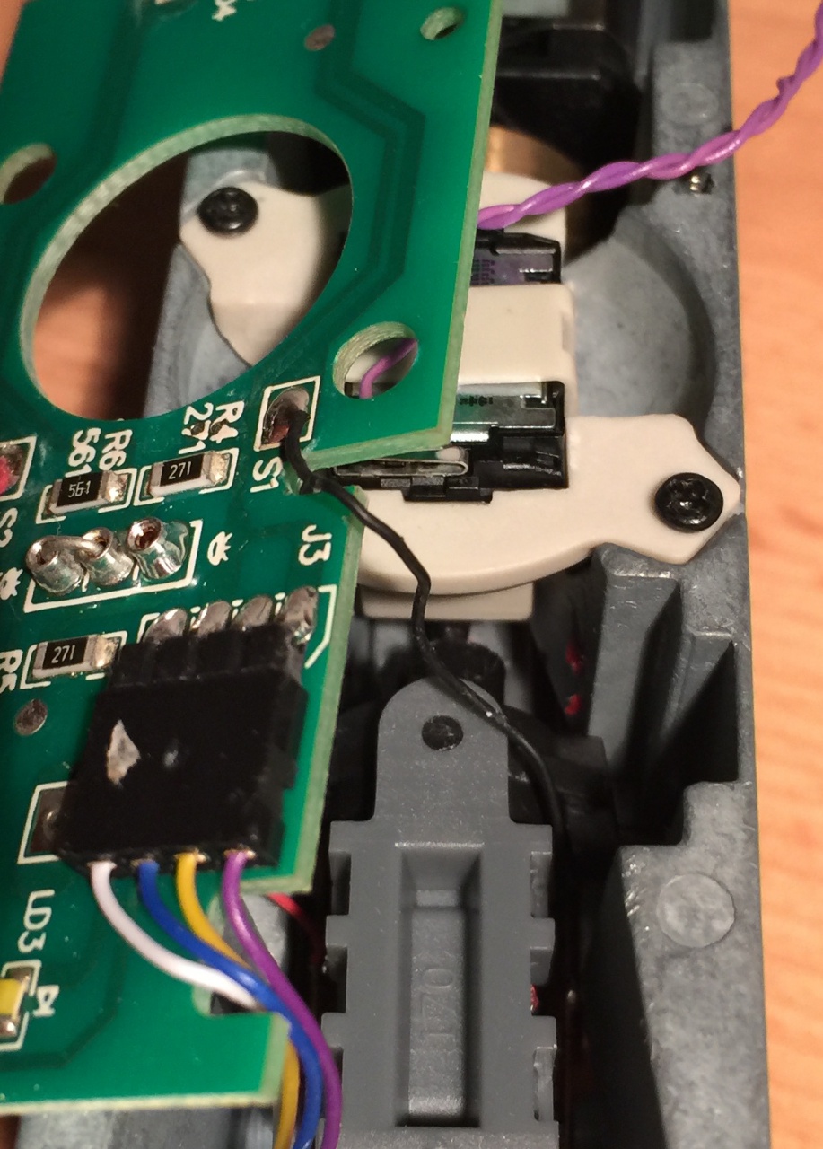

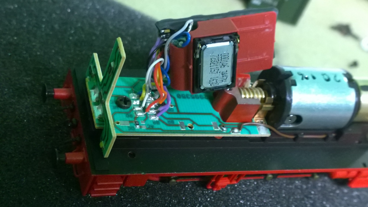

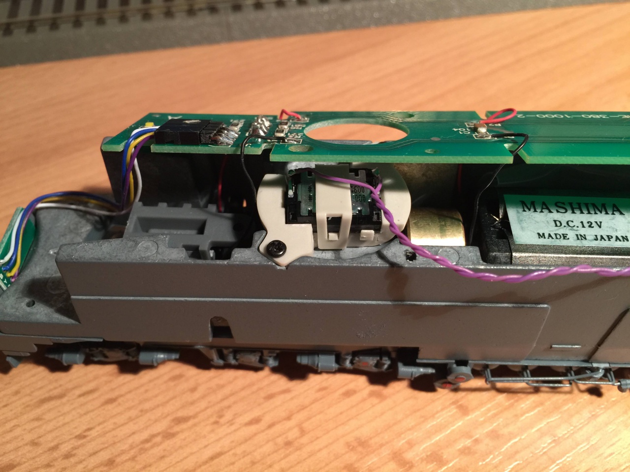

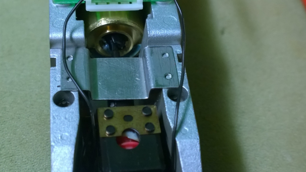

(#48598) Fordítókorongos hozzászólása Válasz • Dec 6, 2015

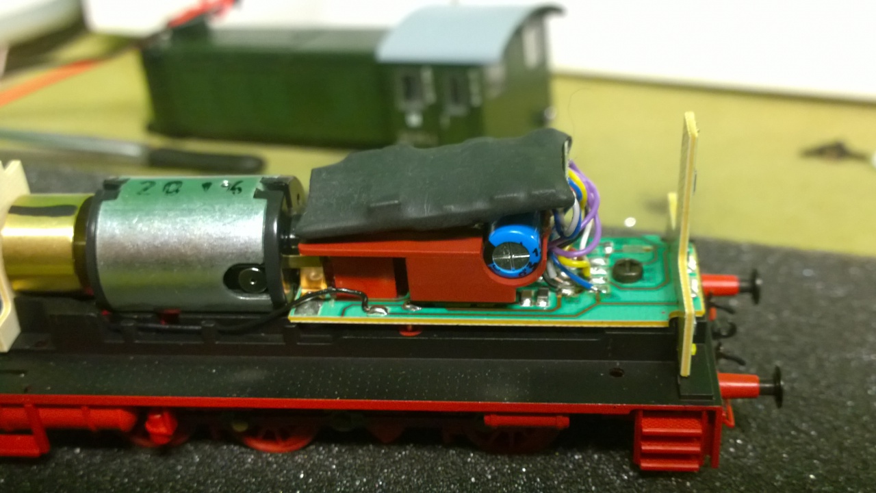

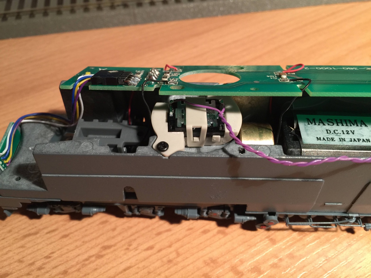

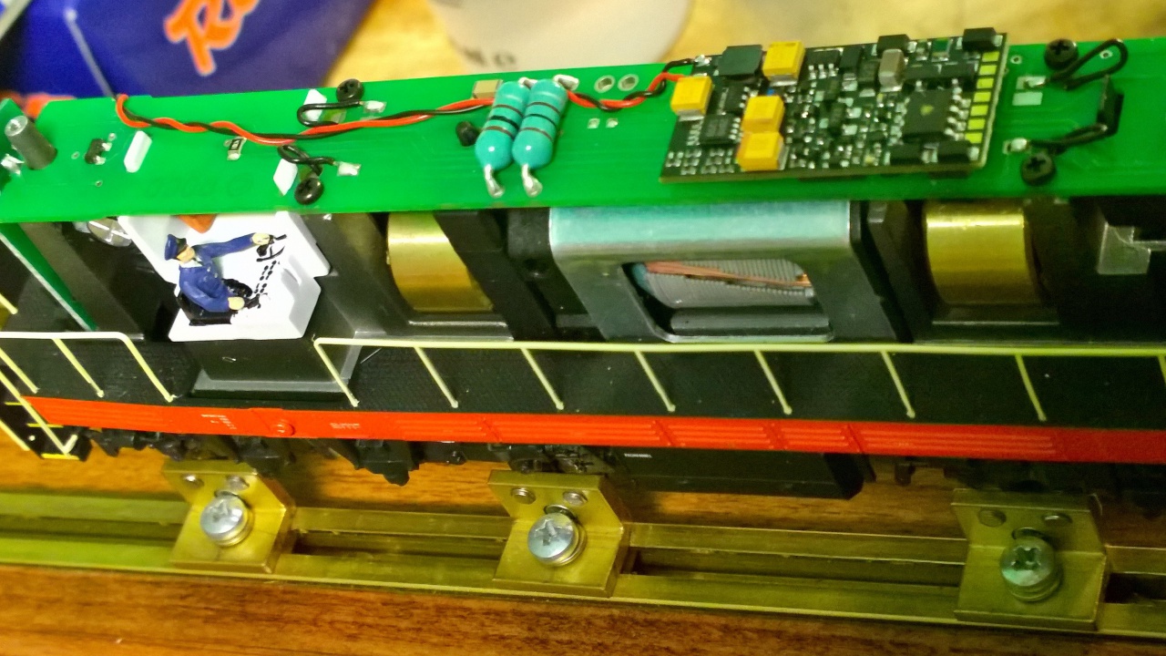

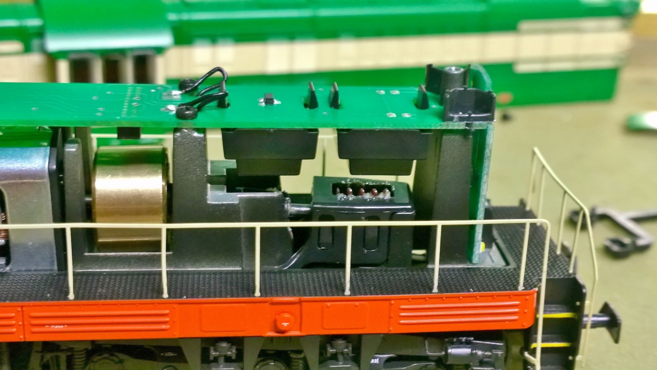

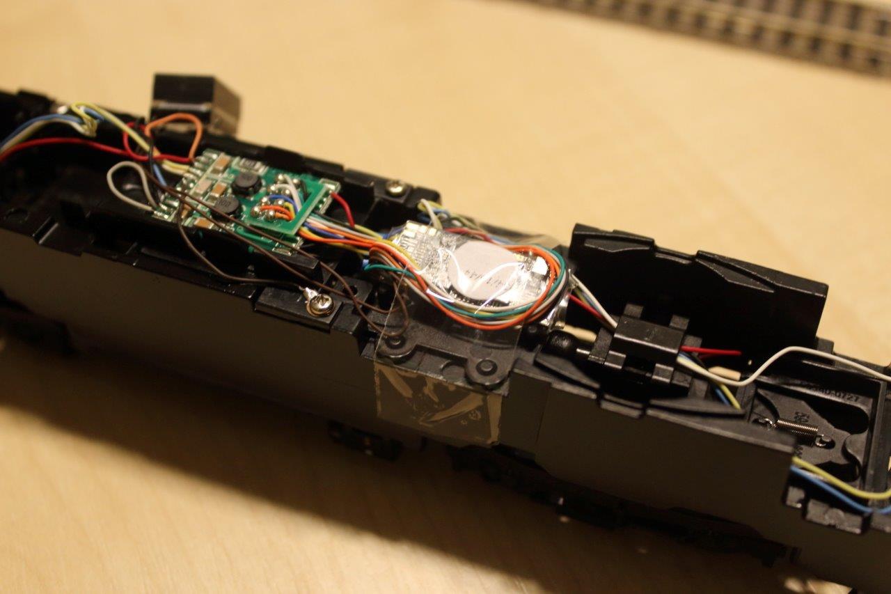

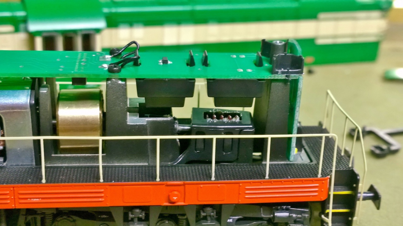

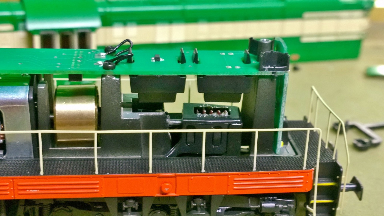

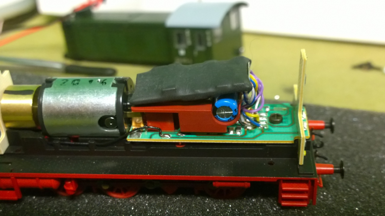

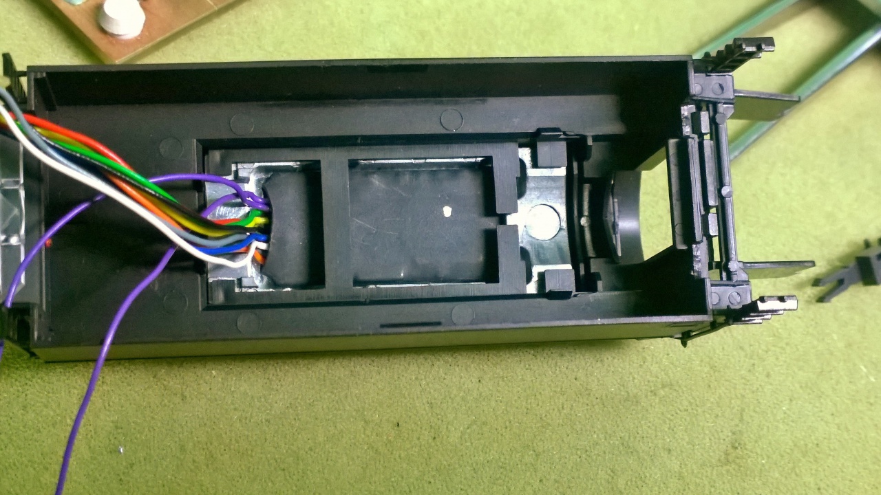

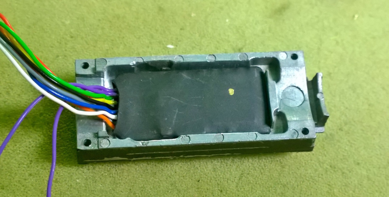

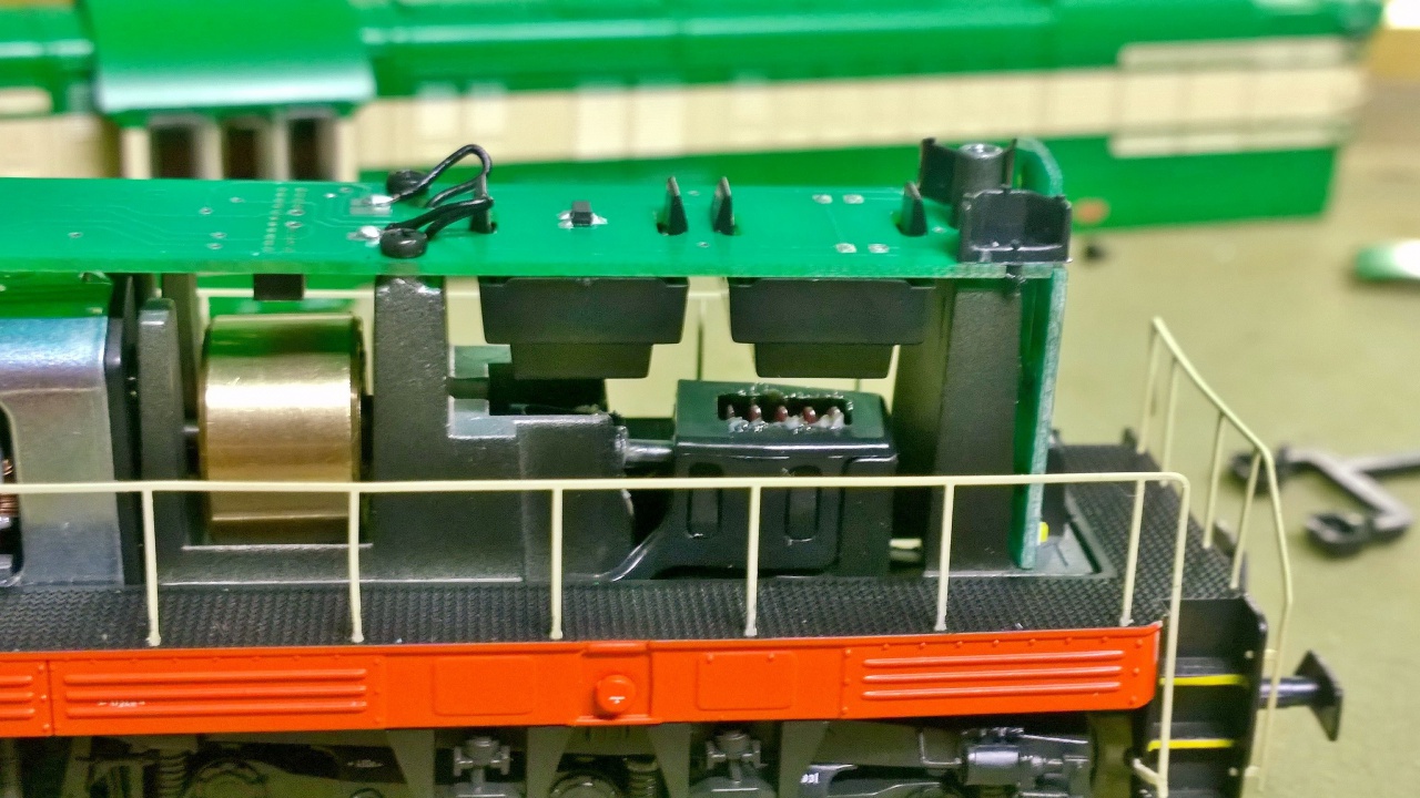

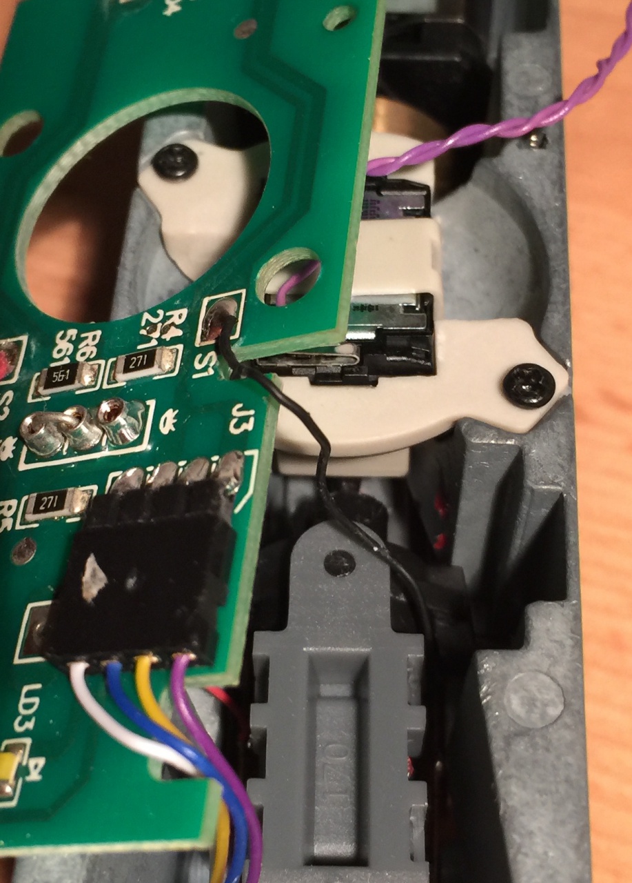

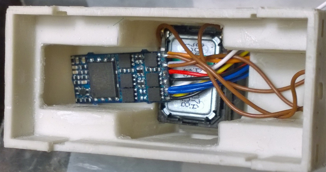

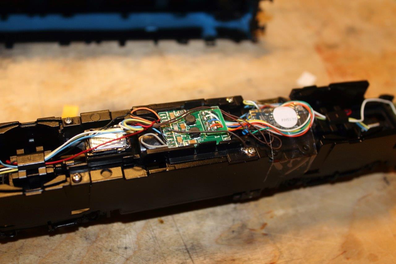

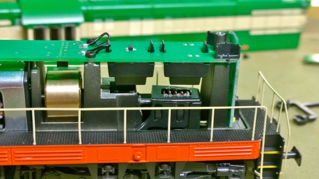

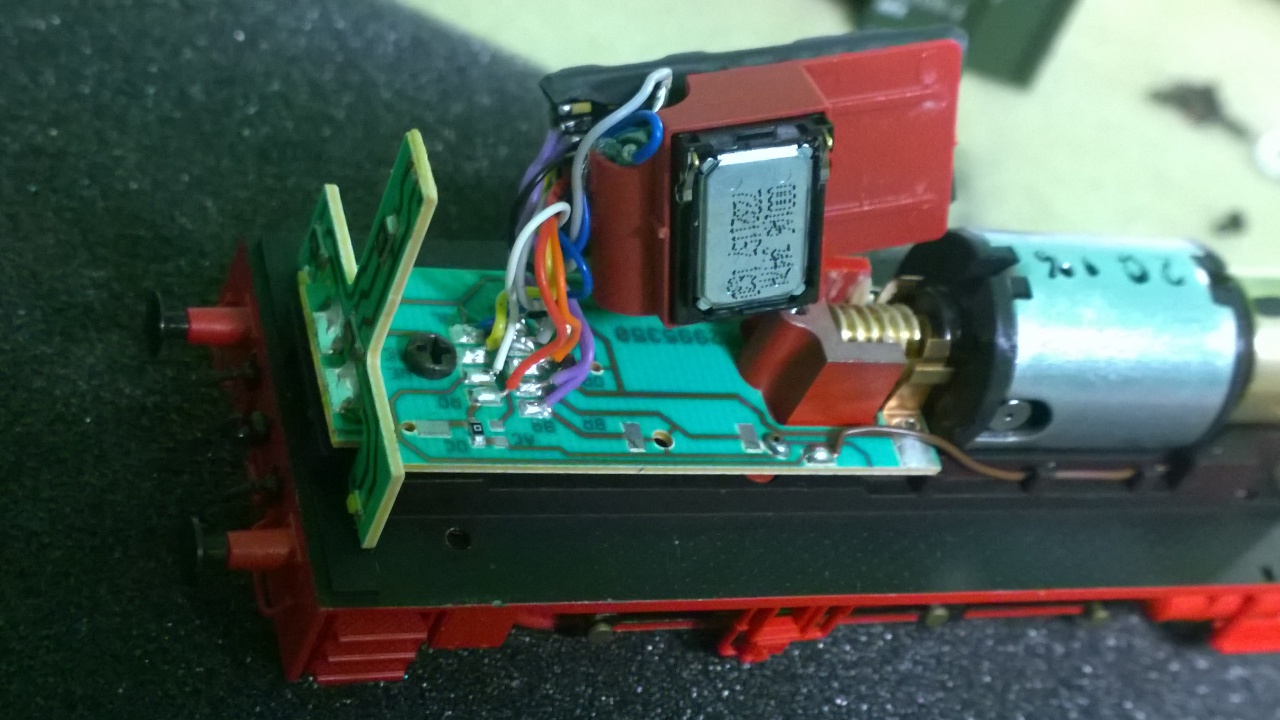

Volt szerencsém egy gyári hangos BR103-mashoz (V36,M30)!

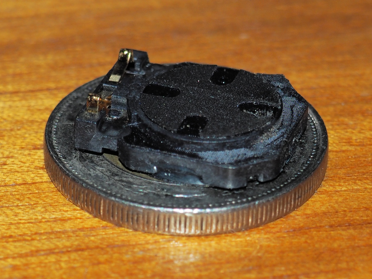

A dekóder egy normál méretű MX645-ös Zimo,a hangszórója egy szokványos Zimo kocka.
A hangszóró dobozával okoskodtak Rocóék,hogy minden elférjen a szűk helyen.
A gyenge áramszedése miatt még egy kondenzátort is kapott,amit a hangszóró dobozába integráltak.
A hangszóró csatlakoztatását a panelon oldották meg,a nyolc pólusú(NEM652) aljzatot meg elfelejtették:

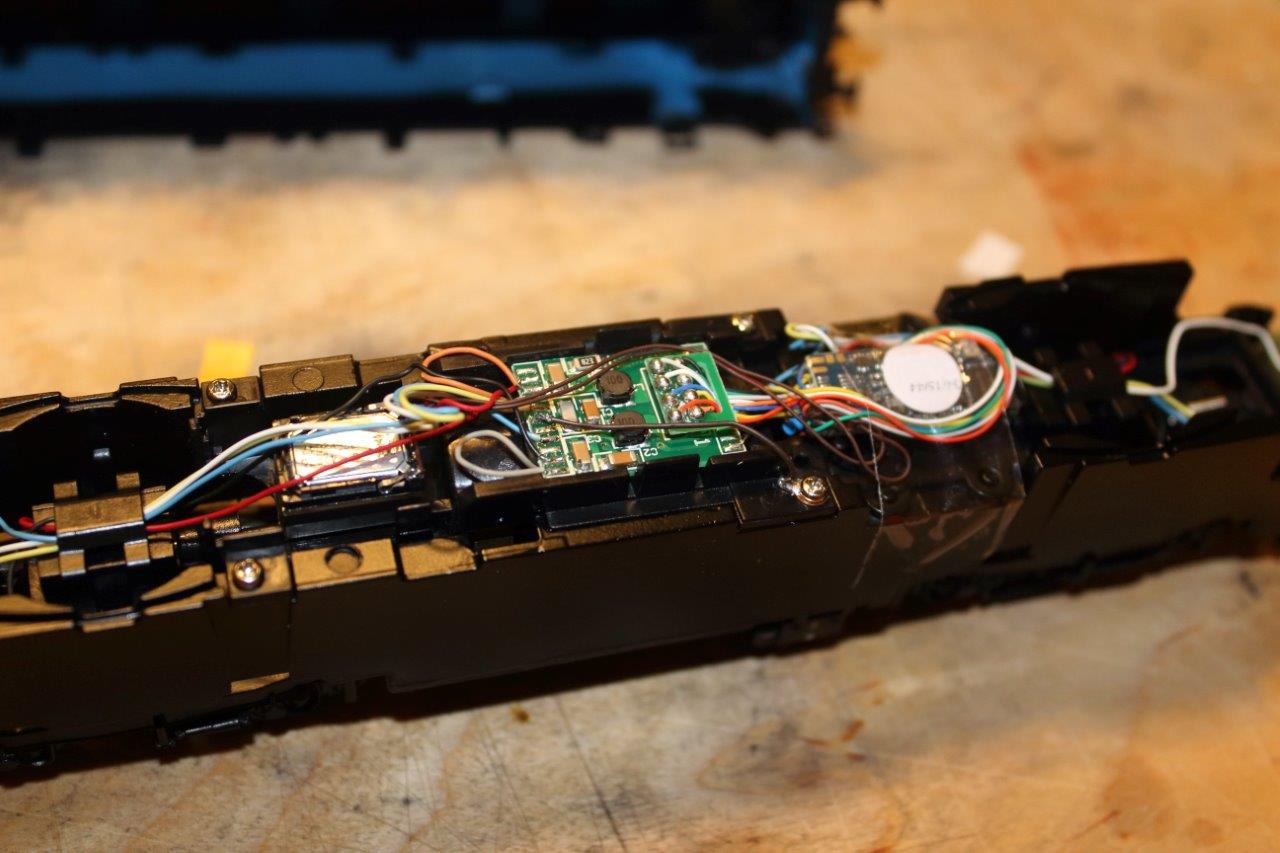

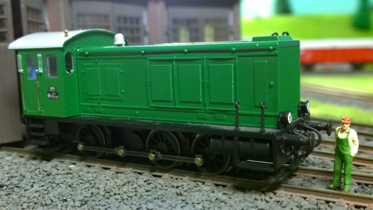

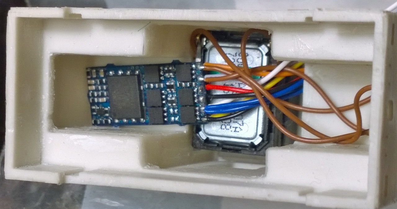

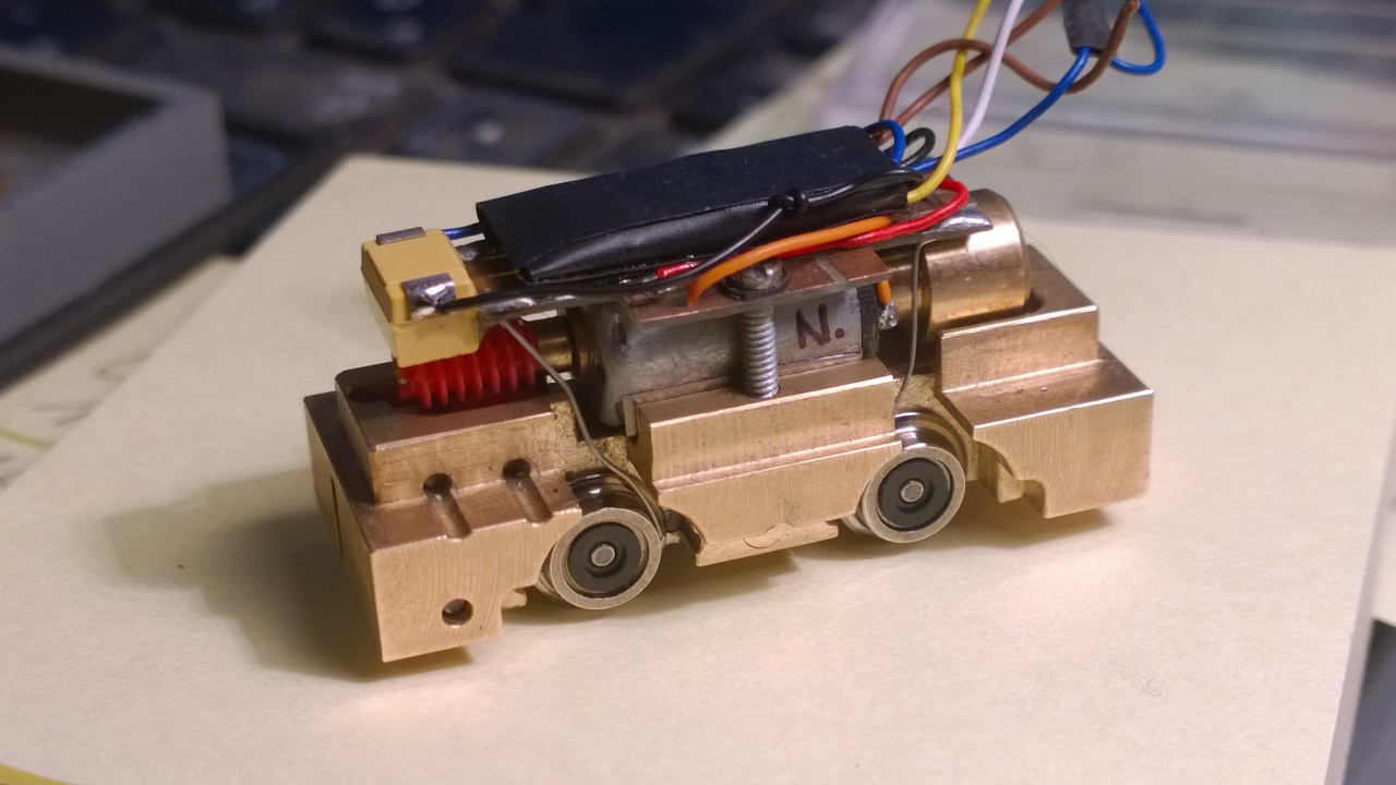

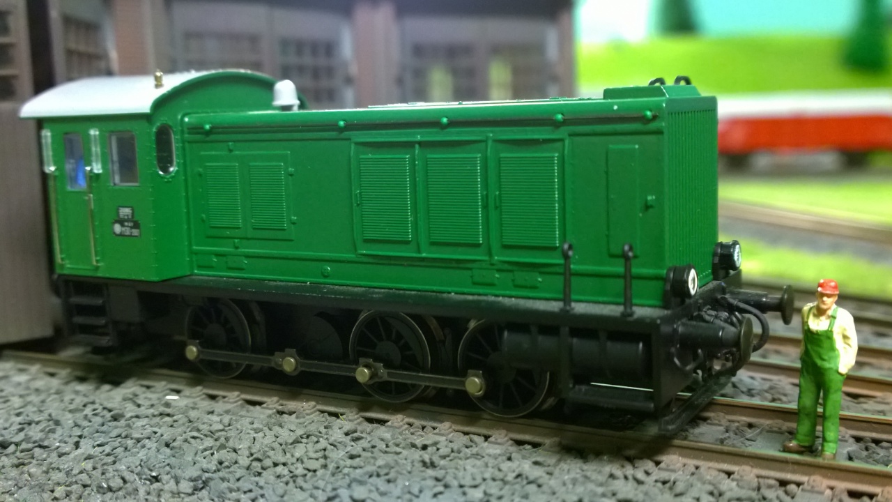

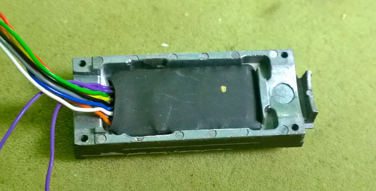

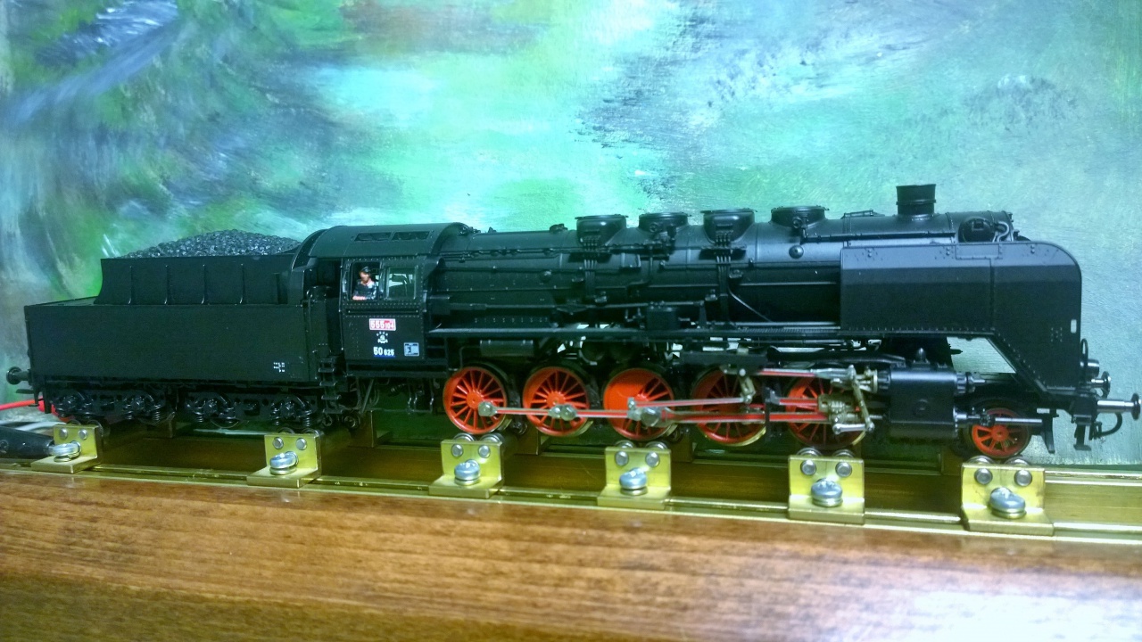

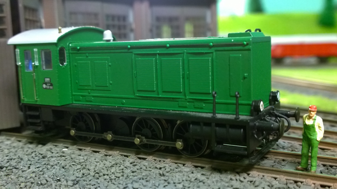

(#48688) Fordítókorongos hozzászólása Válasz • Dec 10, 2015

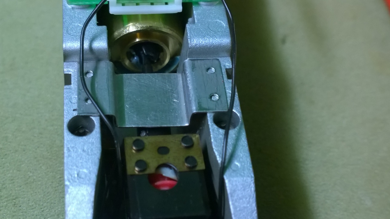

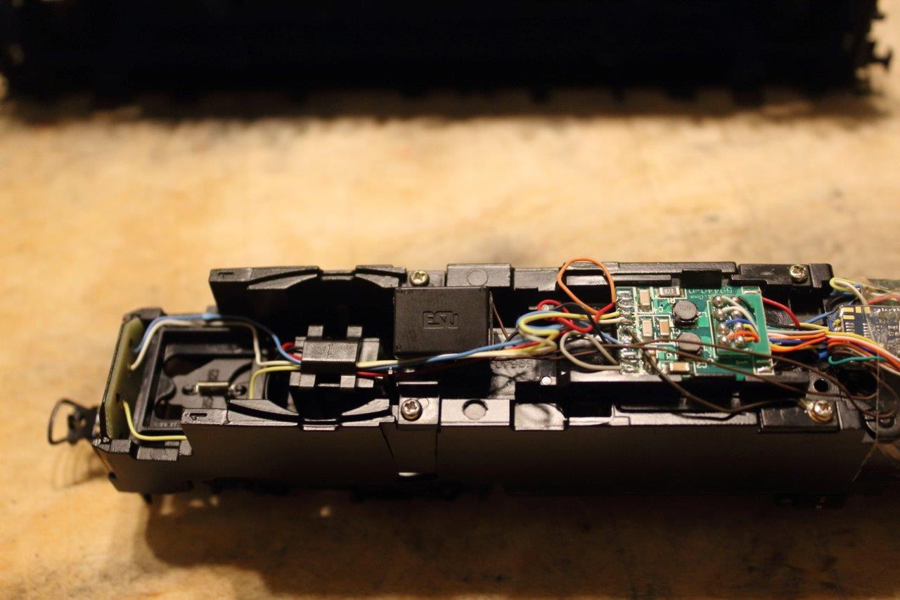

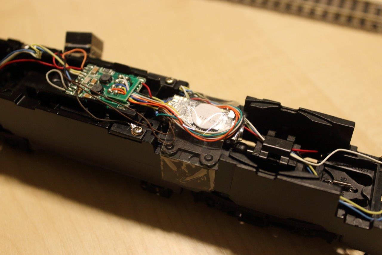

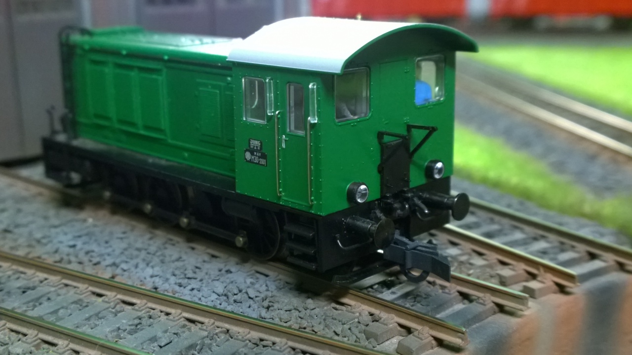

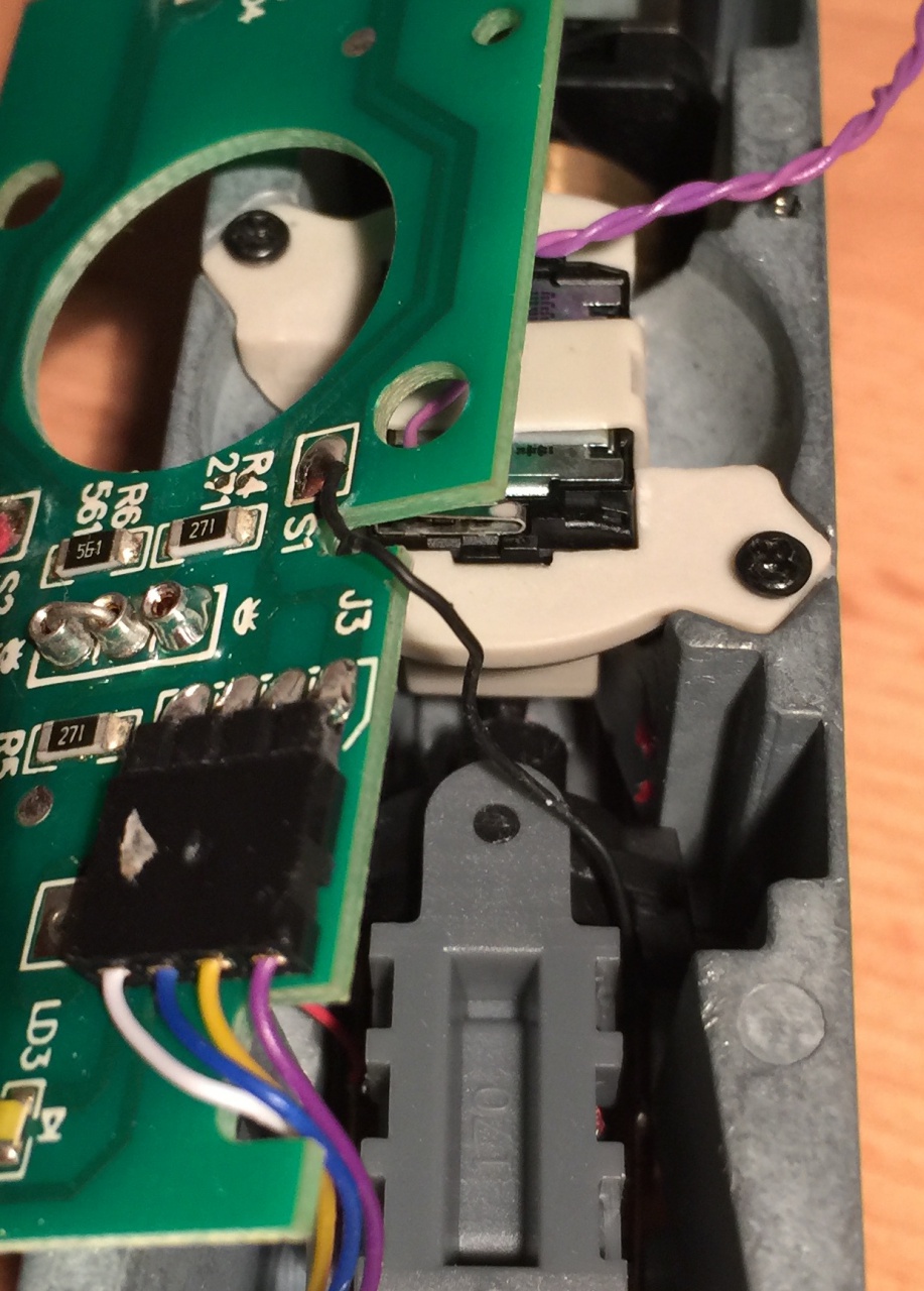

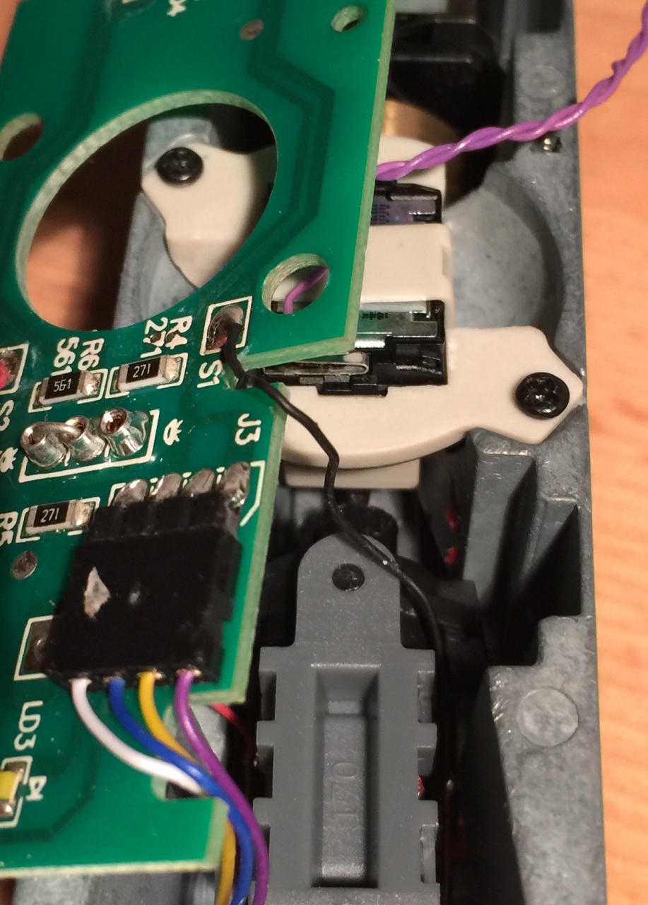

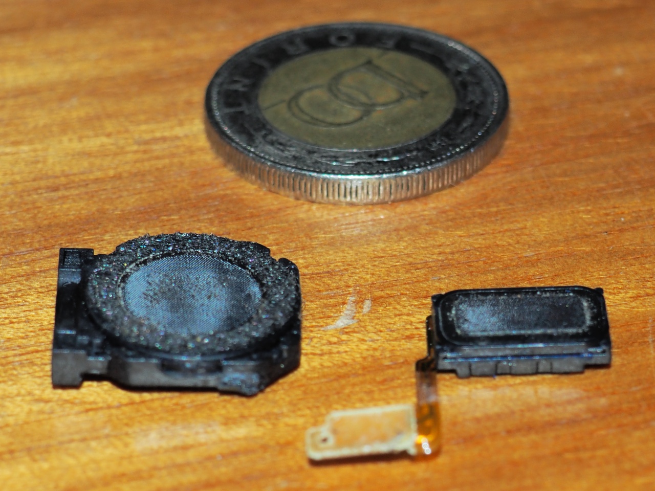

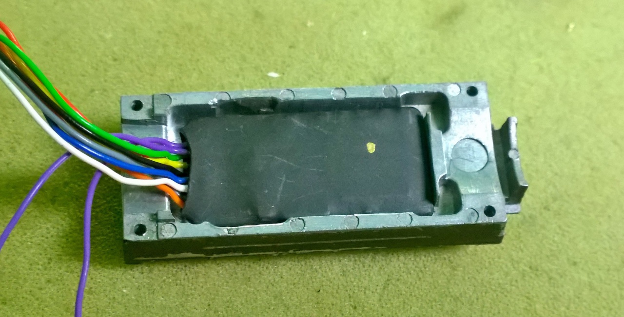

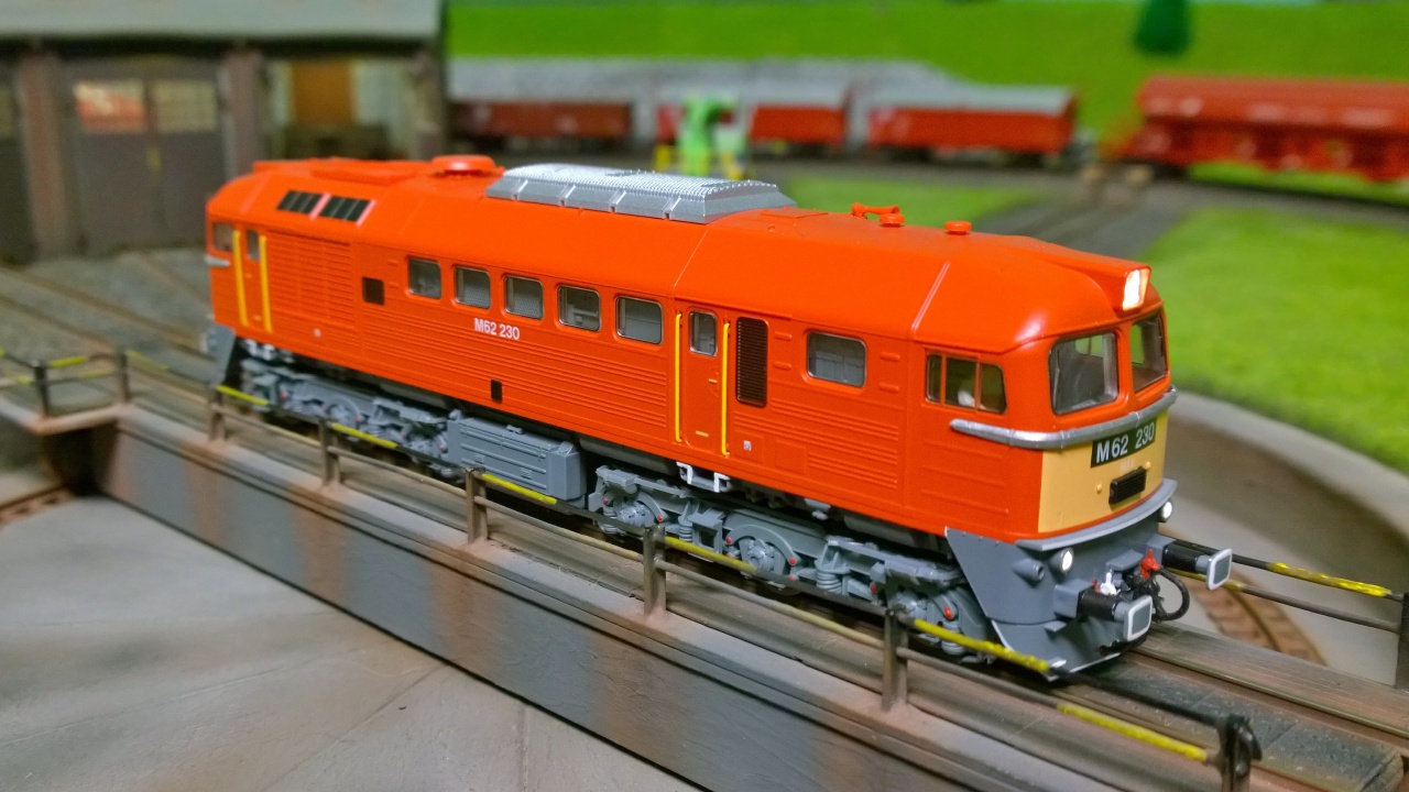

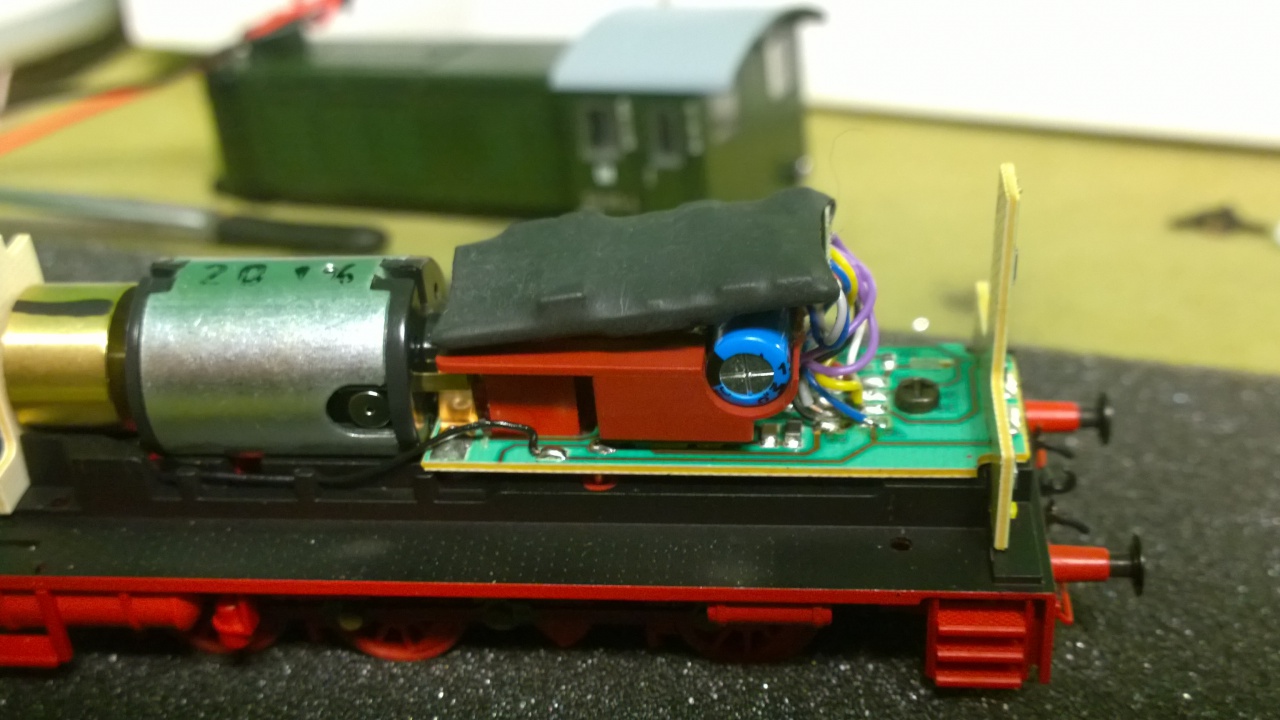

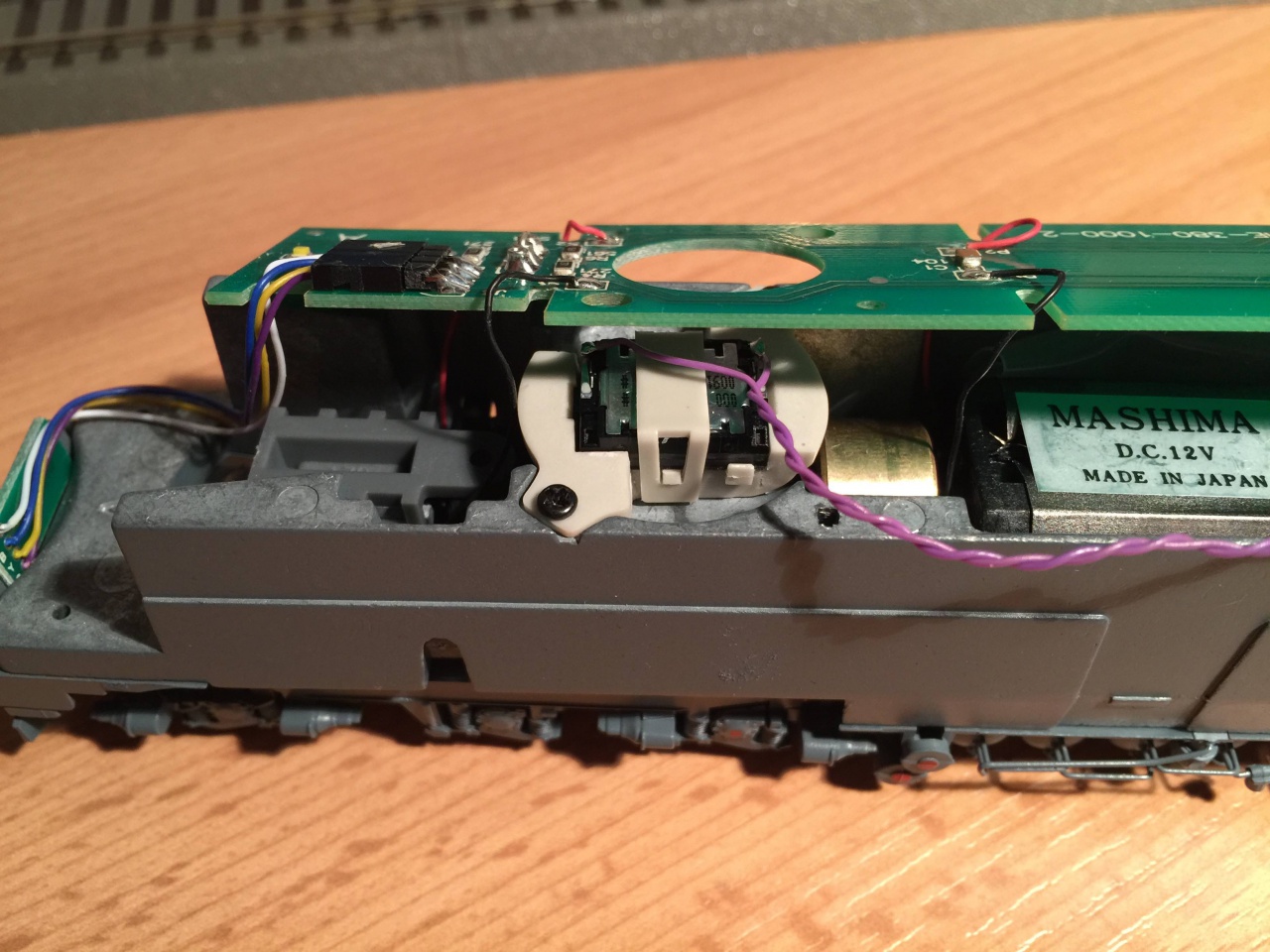

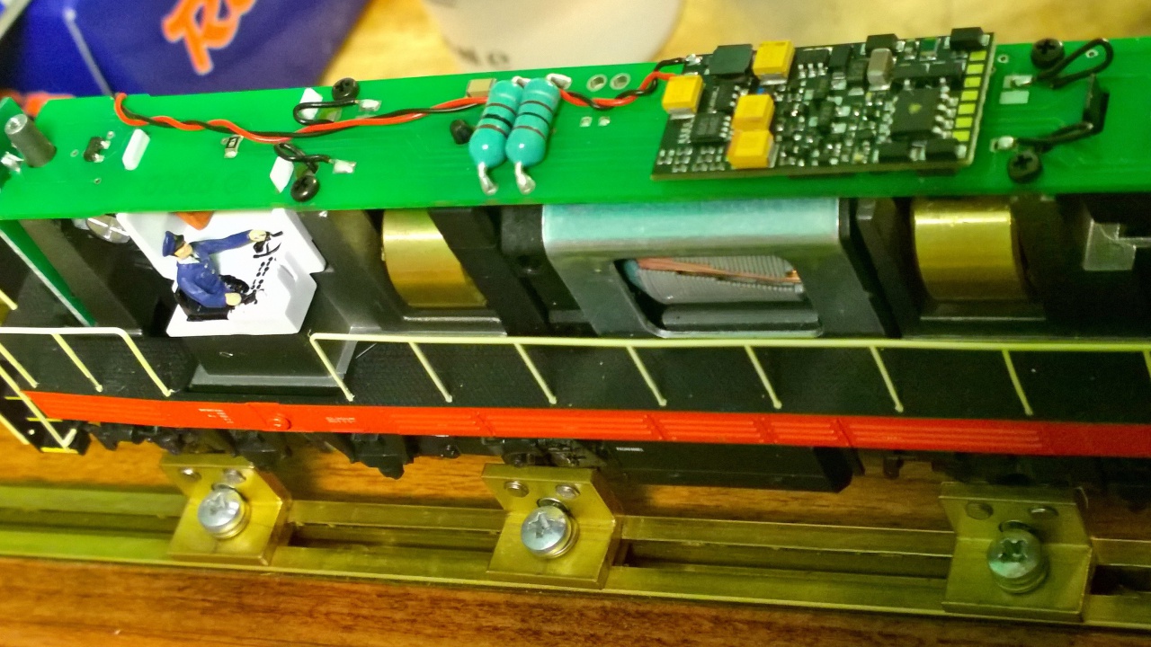

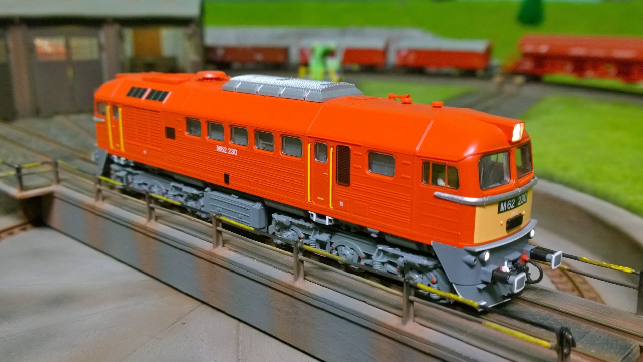

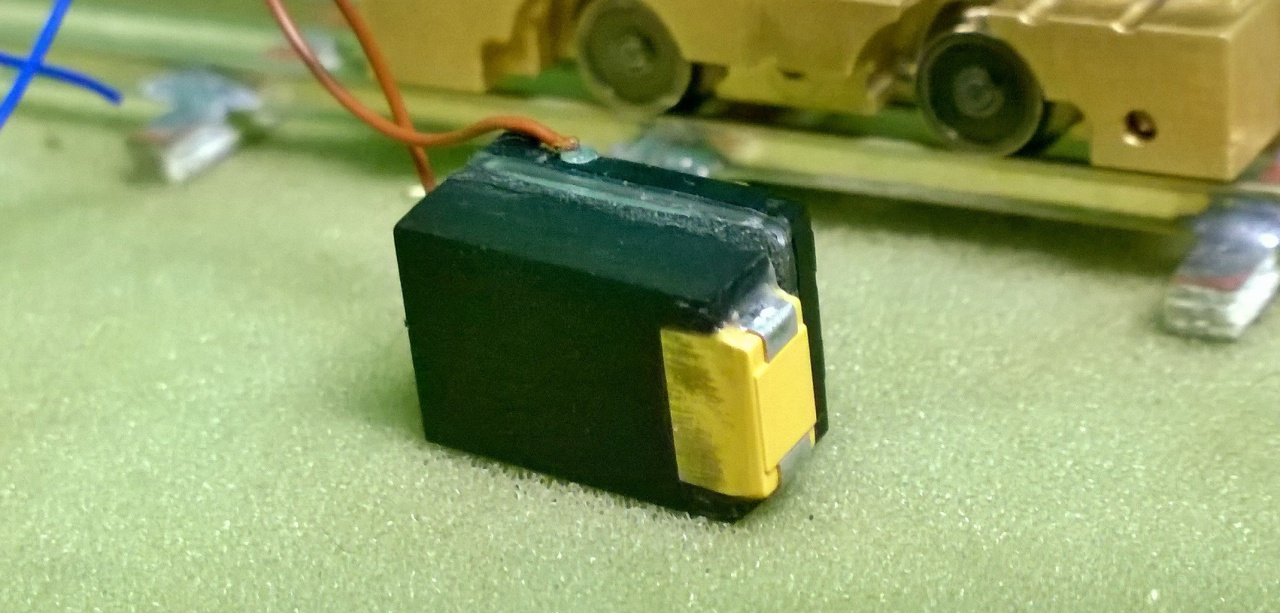

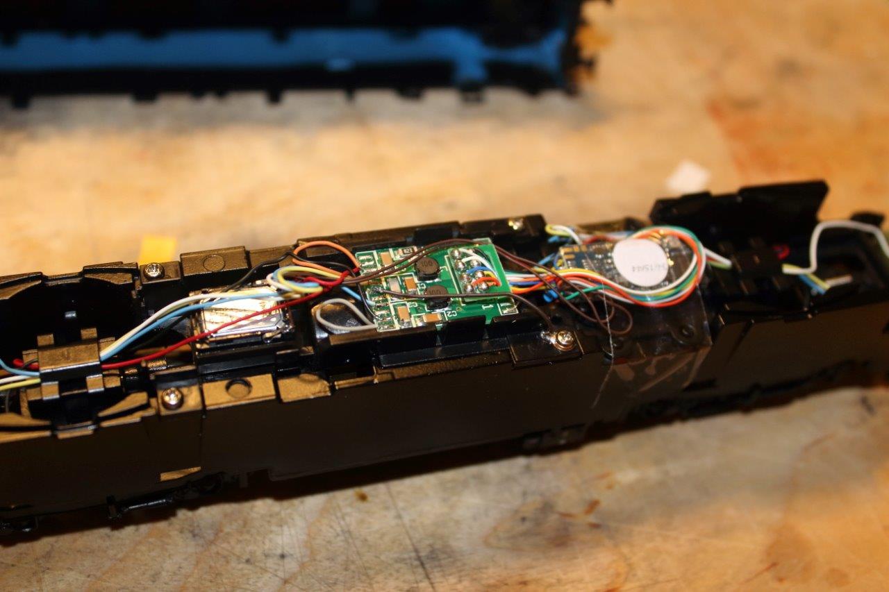

Megmutatom a nagy nehezen másodszorra hangosított M30-asomat!
A dekódert csatlakozó nélkül,csak simán a helyére forrasztottam (mint,ahogy a gyári hangos modellben találtam),viszont én meghagytam az analóg üzemhez való szerelvényeket is,kicsit áthelyezve az útból,hátha később még jól jön...
A gyári 220mikrós kondi nekem nem fért el magasságban,ezért kiváltottam két smd-vel,így laposabb lett és legalább a kapacitást is megdupláztam.
Ezzel a 440 mikróval már áramellátási zavarok, lámpa villanások,hangszóró pattogások nem zavarják meg az üzemet.
A hangja elég egyszerű,alapjáraton felül,csak egy motorfokozat van benne,de azért jópofán szól.
Az Esu és a Tran hangjától is sokkal jobbnak tartom,ráadásul ez ingyenesen letölthető a Zimó hanggyűjteményéből.
Gondolom,az eredetijének hangja sem lehet sokkal érdekesebb:
A Hangos M30 !
(#48726) hkrisz79 válasza Fordítókorongos hozzászólására (#48686) Válasz • Dec 12, 2015

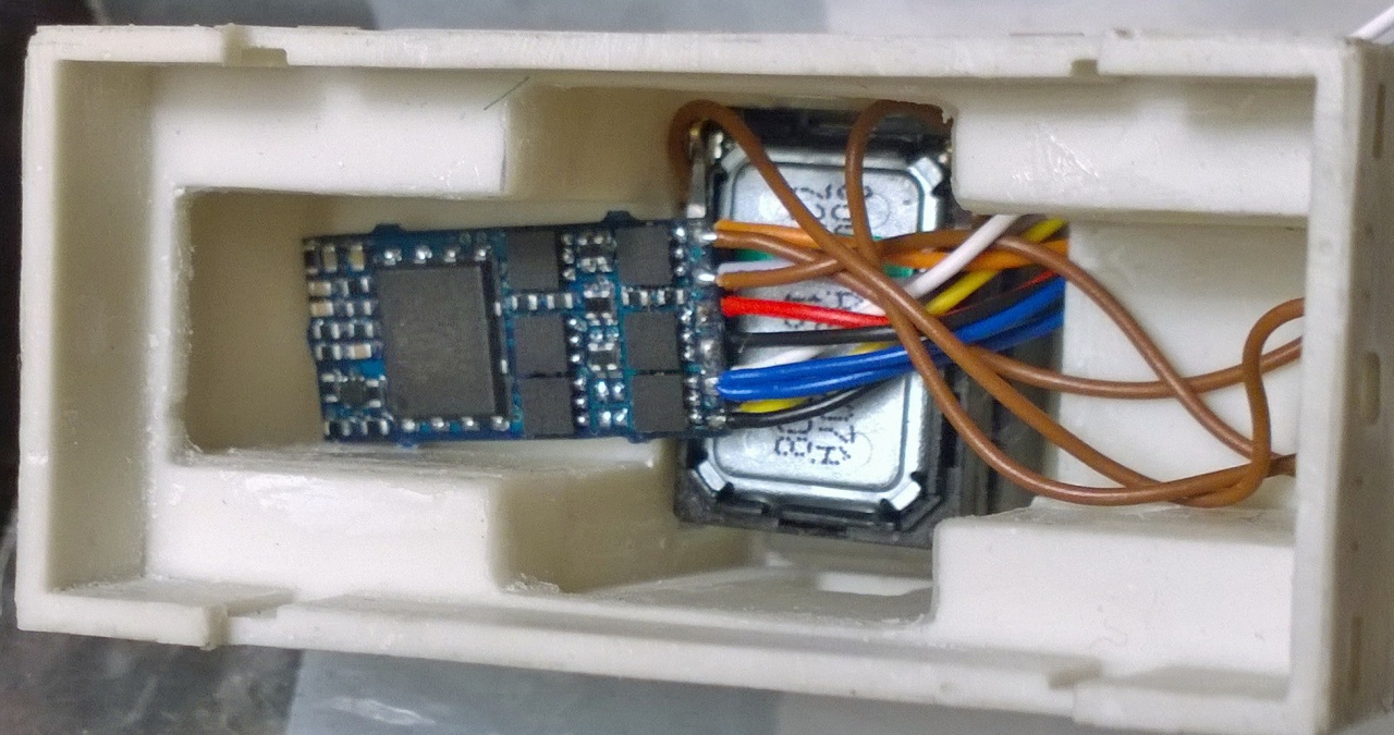

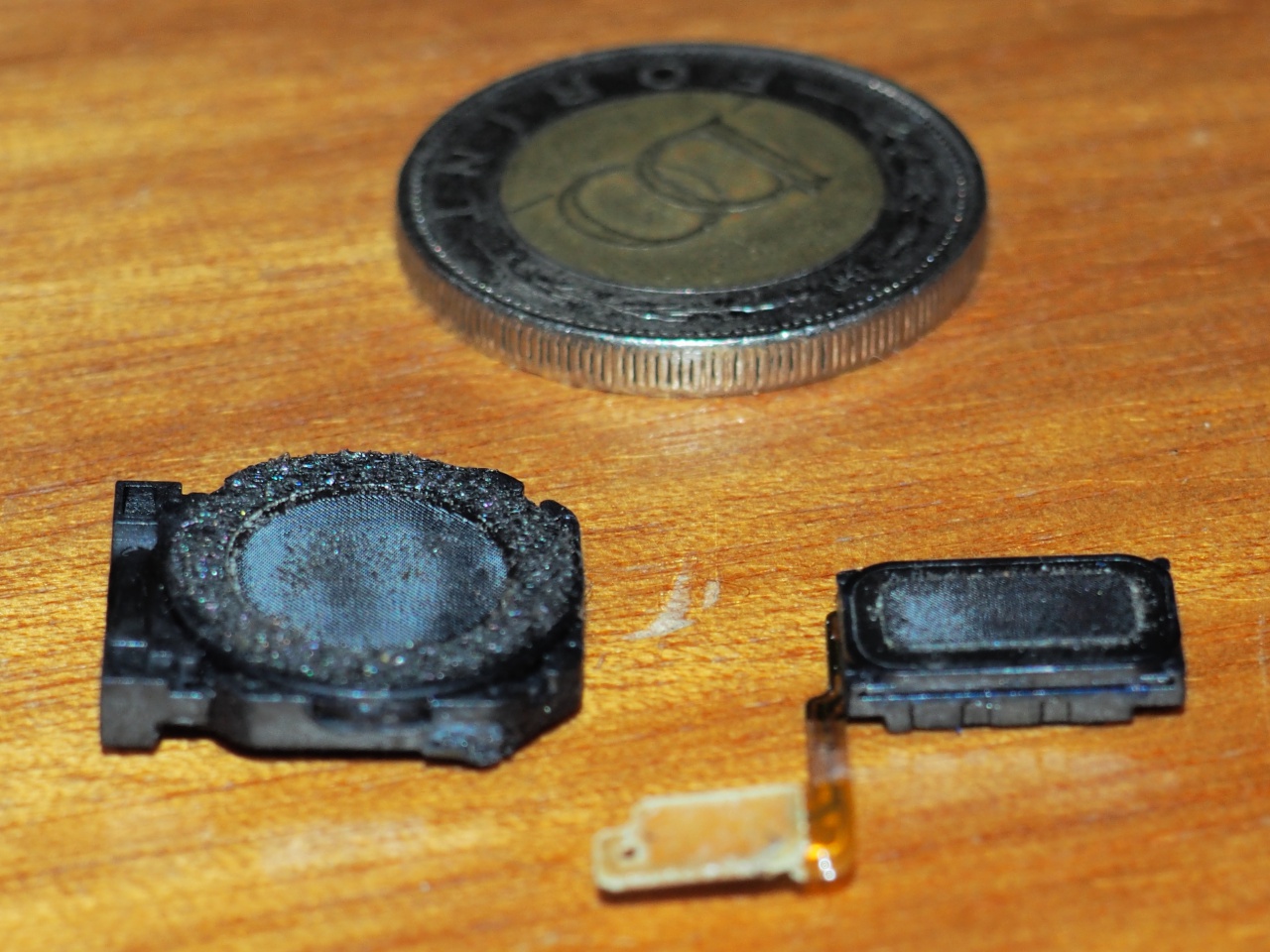

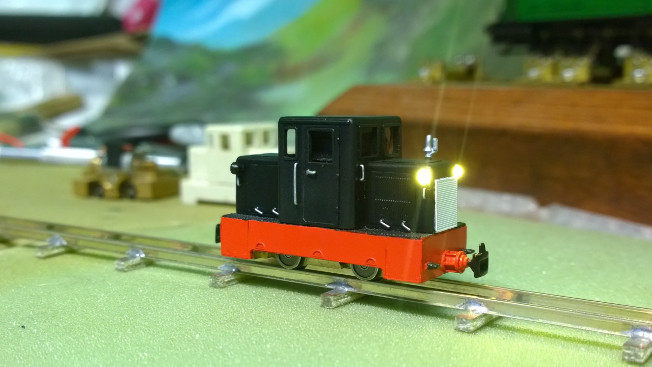

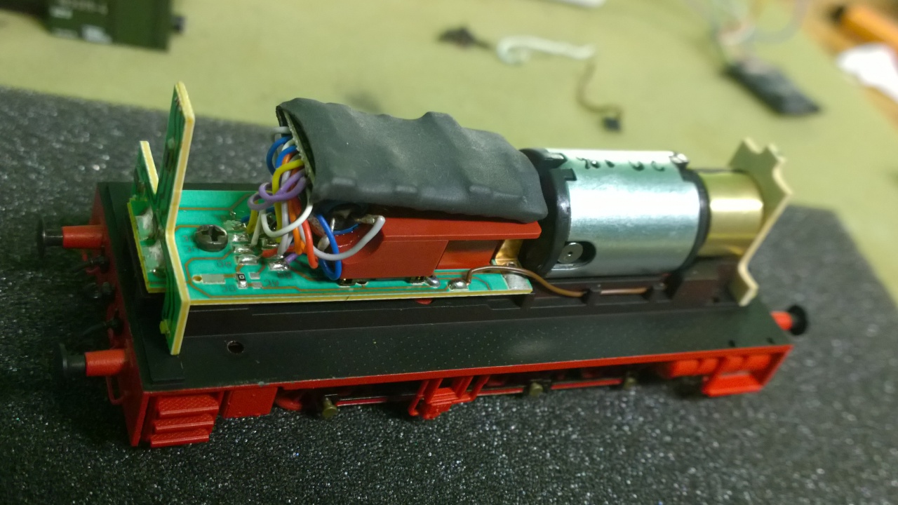

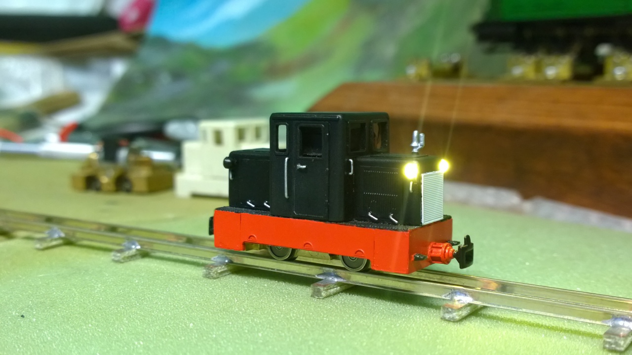

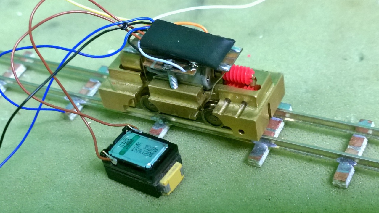

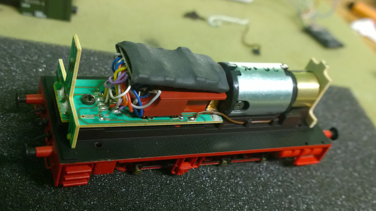

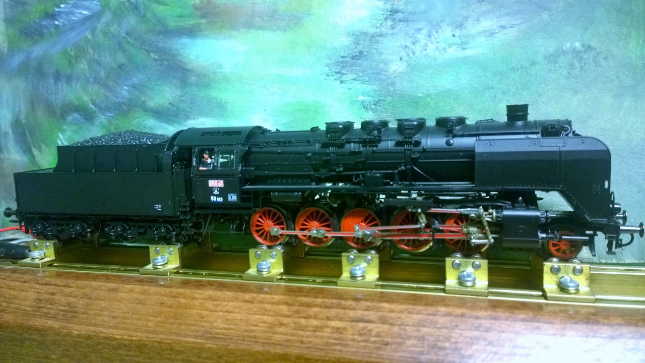

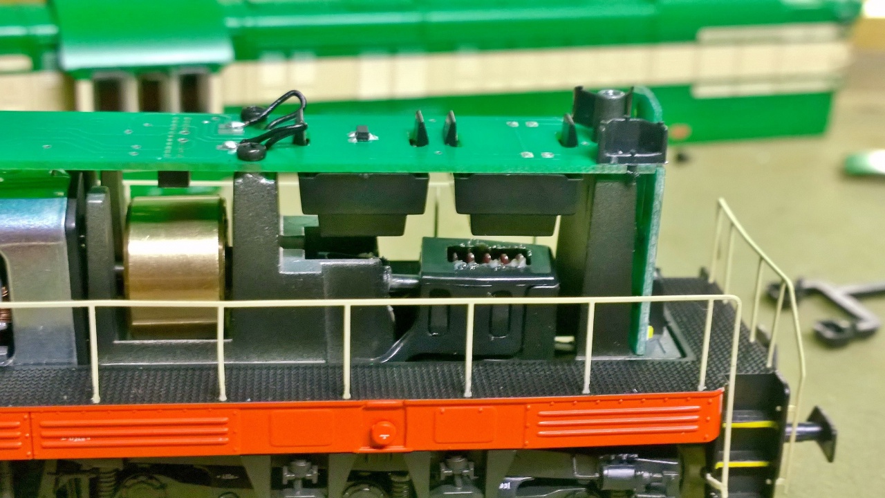

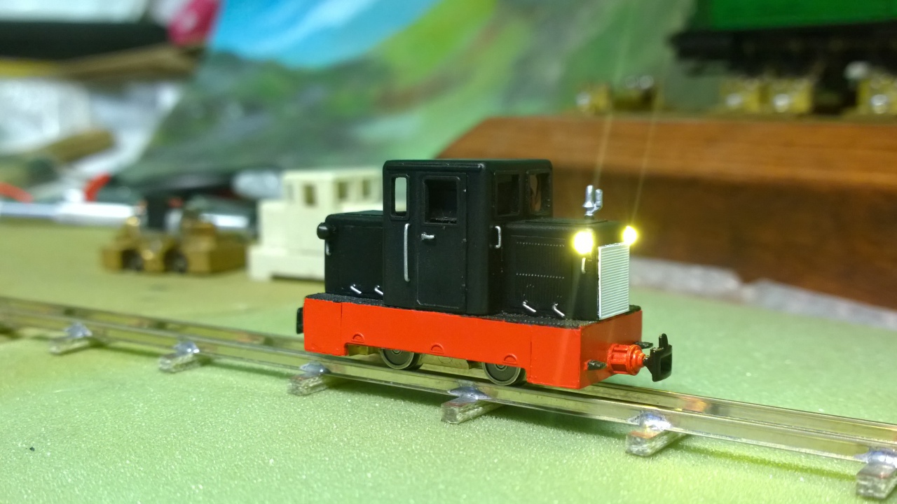

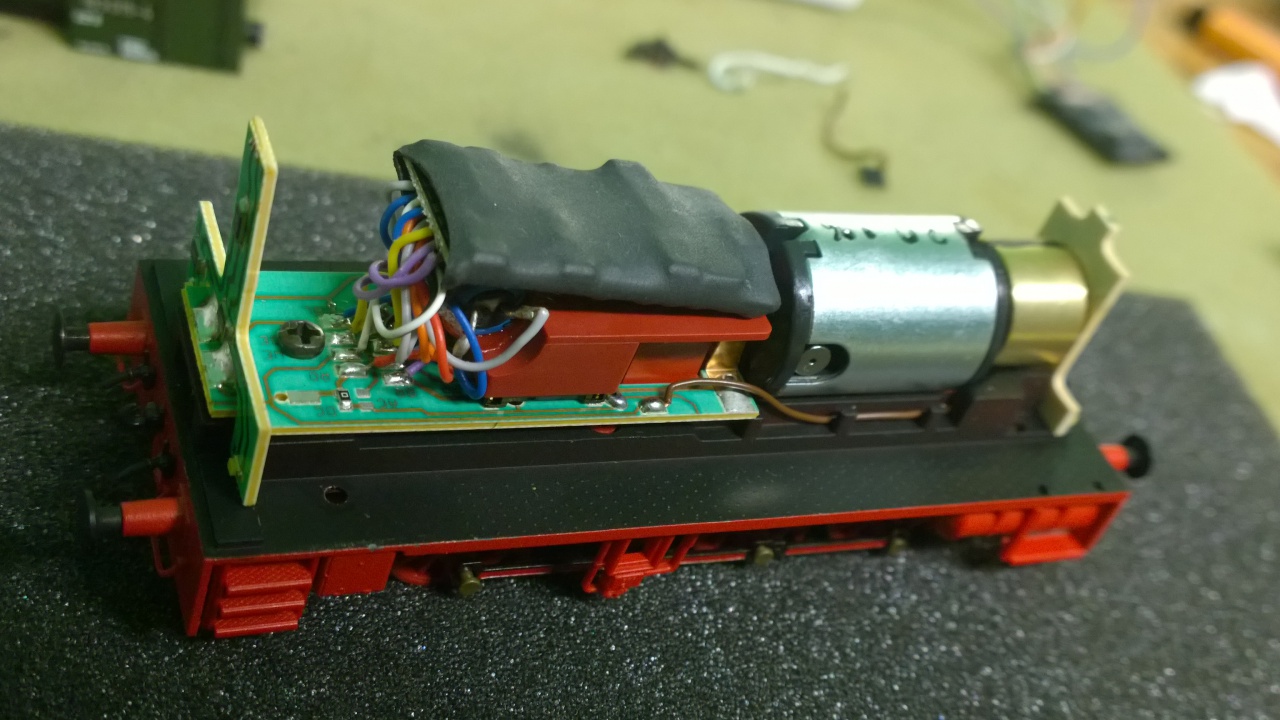

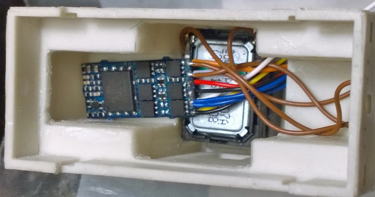

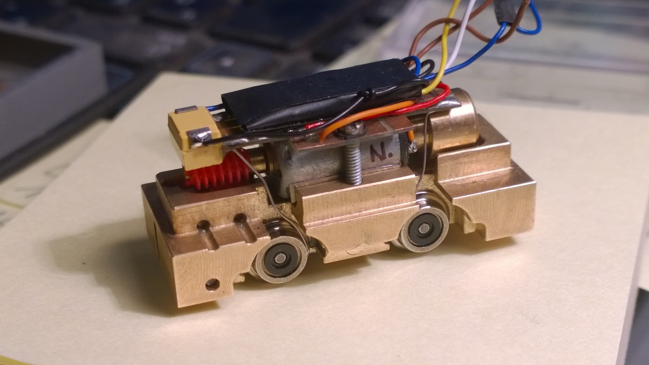

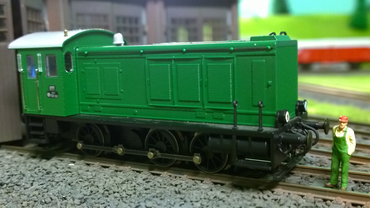

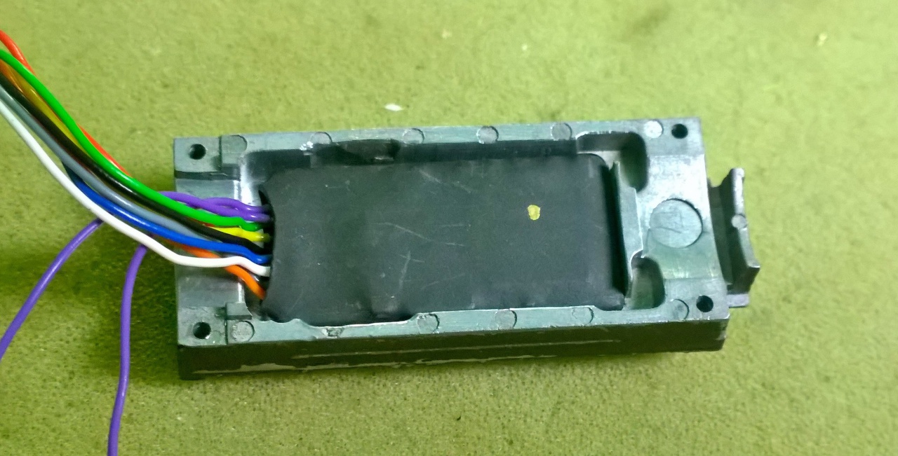

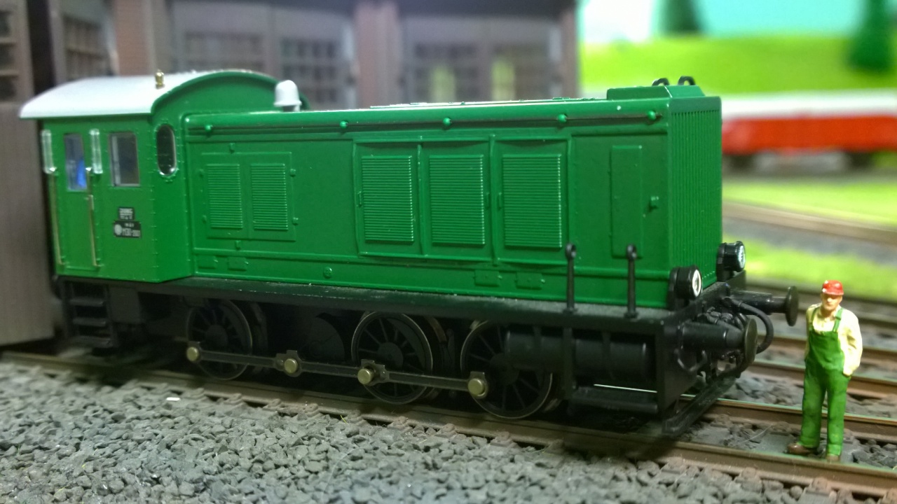

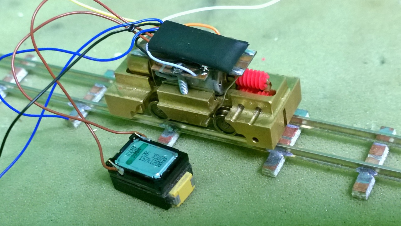

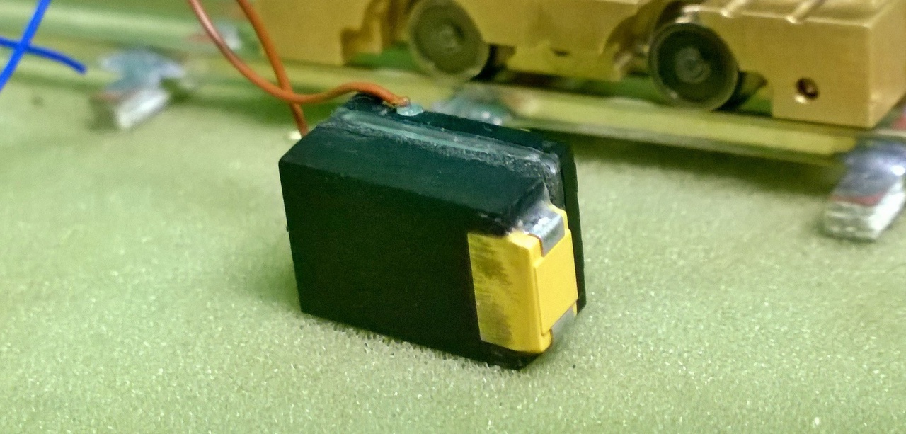

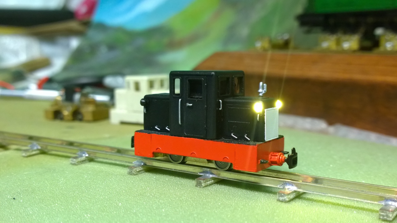

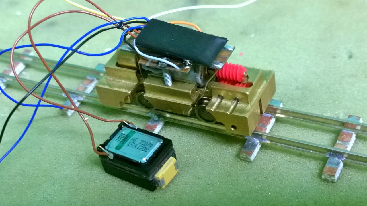

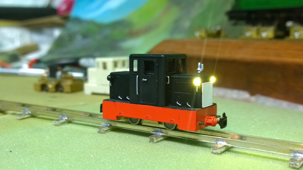

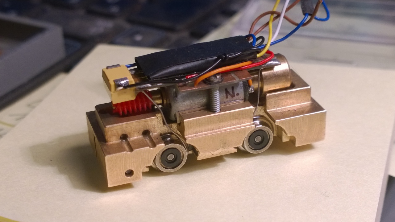

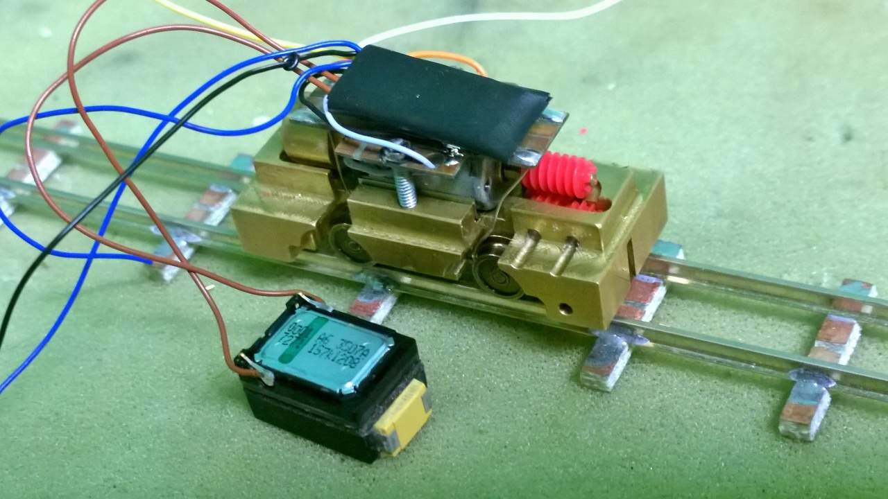

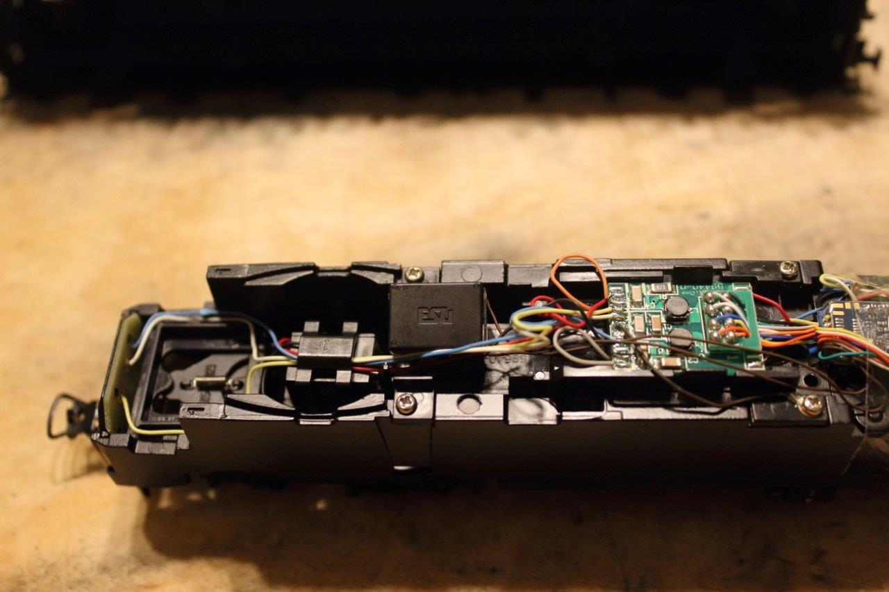

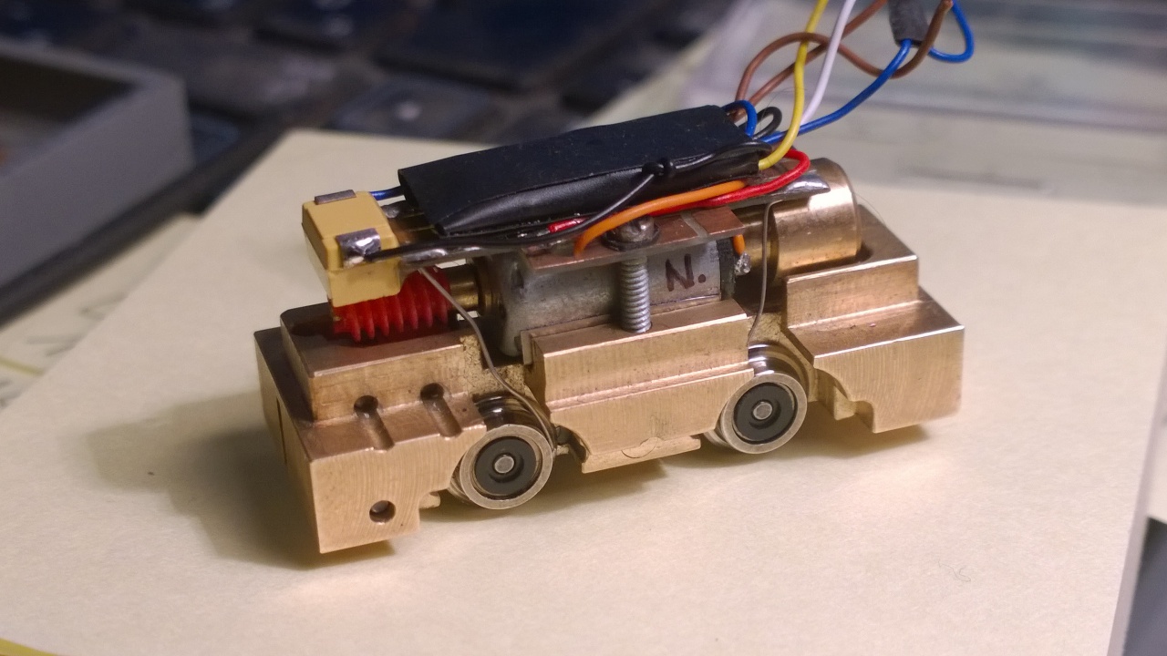

(#48727) Fordítókorongos hozzászólása Válasz • Dec 12, 2015

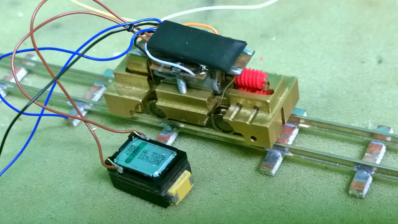

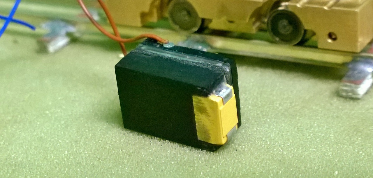

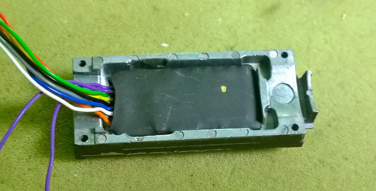

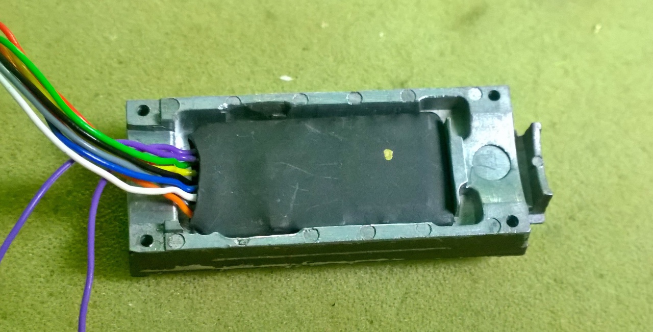

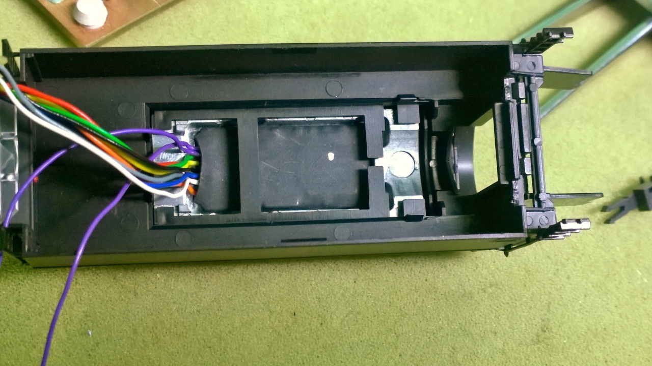

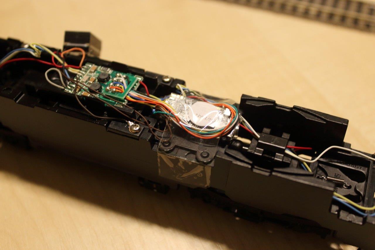

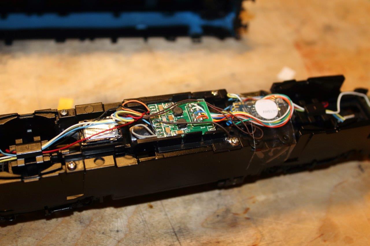

Sikerült dekódert szereznem a c50-esemhez!
Hangszórója sima Zimo kocka(11X15),egy dobozába integrált 220mikorós smd kondival.
Ezzel a "nagy" hangszóróval nem tudtam megoldani a világítás bekötését.
Majd szereznem kell hozzá egy Zimo kishangszórót (8X12),vagy valamilyen kisebb alkalmatosságot...

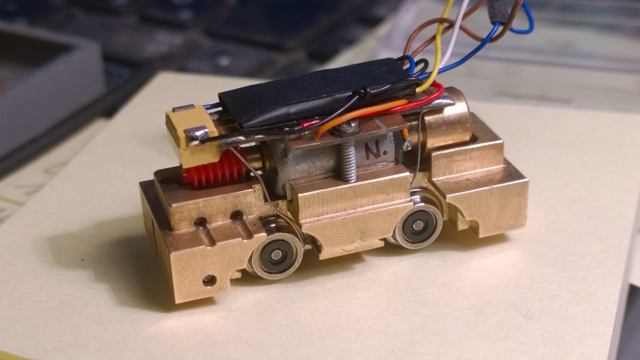

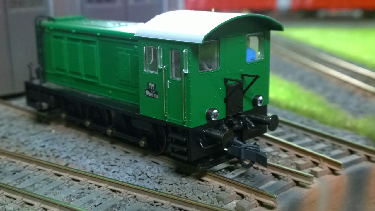

Most már van egy hangos H0e C50-es kisdízel:
Hangos H0e c50 !
A hangjára ne figyeljetek,mert még nincs megcsinálva (Köf hangja van).
Előbb,vagy utóbb világítani is fog!

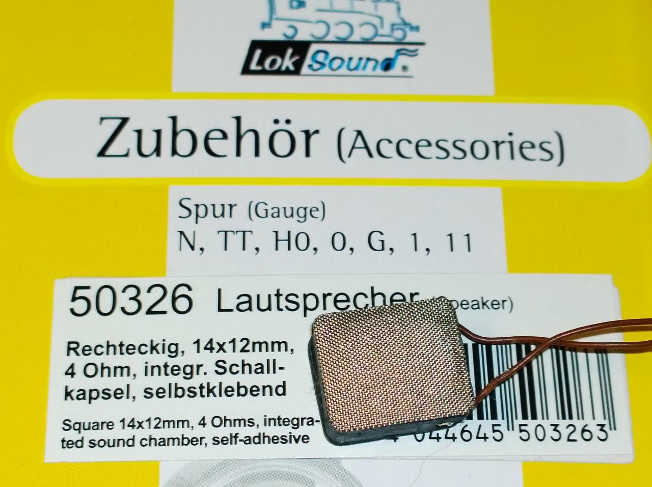

(#48733) HOTotya válasza Fordítókorongos hozzászólására (#48727) Válasz • Dec 13, 2015
Végül csak össze jött..... várom a világítással együtt.. (majd akkor megdicsérlek.. )

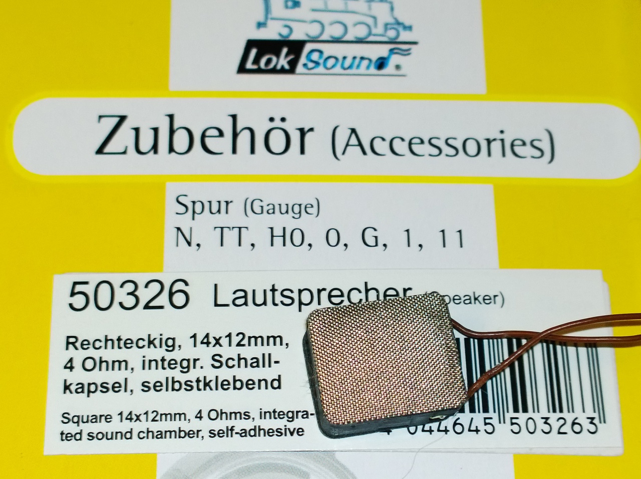

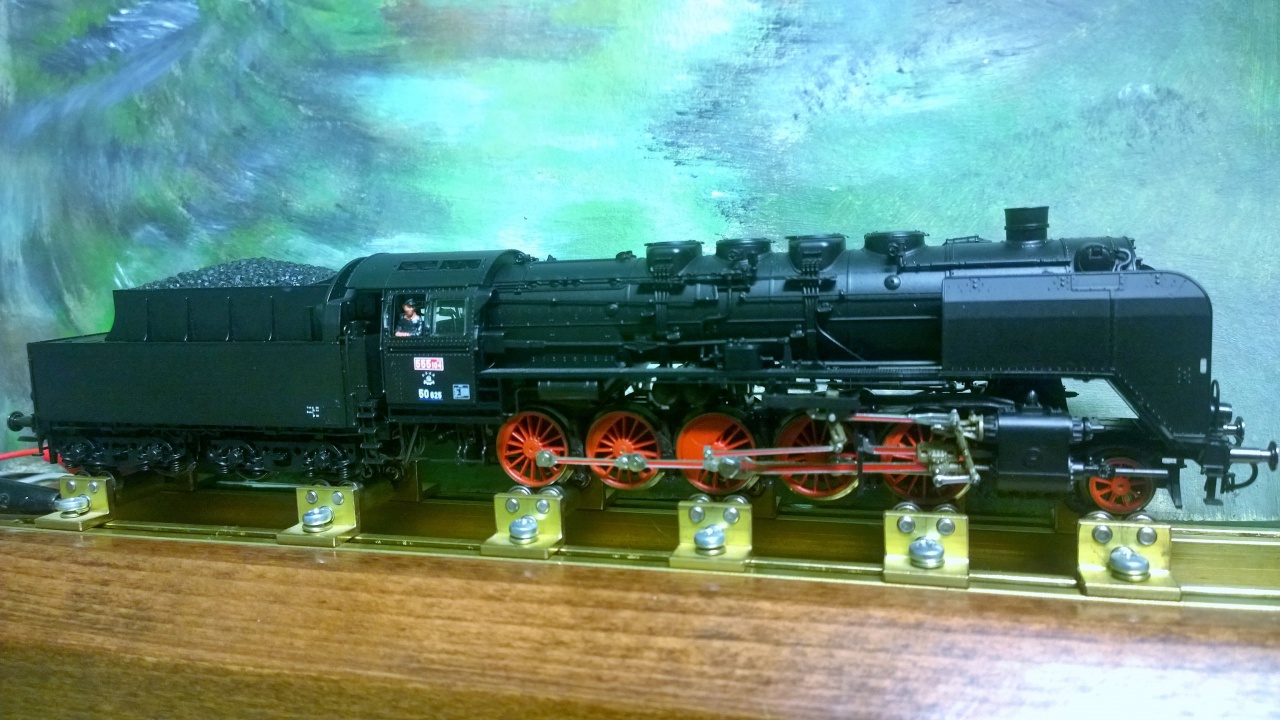

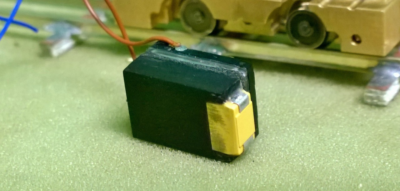

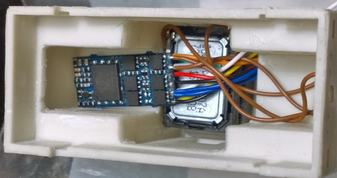

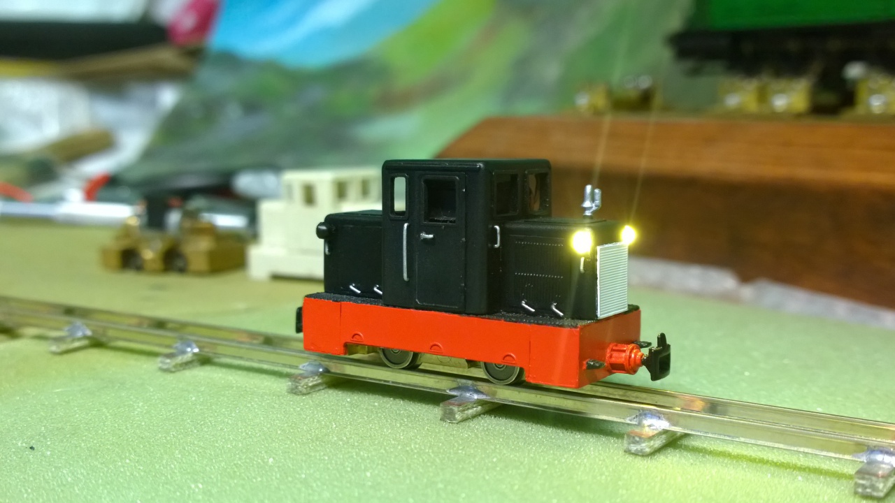

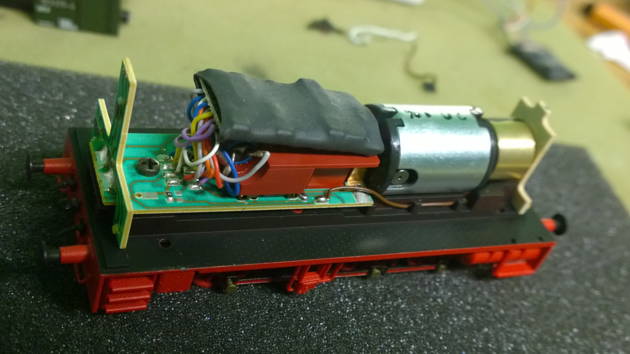

(#48739) Fordítókorongos válasza HOTotya hozzászólására (#48733) Válasz • Dec 13, 2015
Szia Totya!
Tessék!
Én végig úgy gondoltam,hogy megoldható.

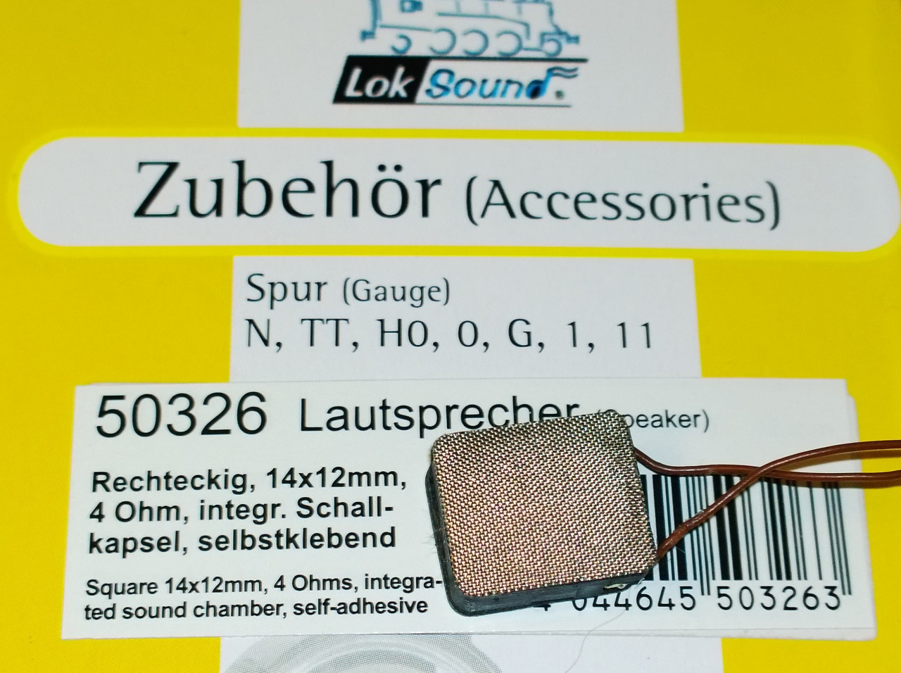

Kicsit átrendeztem a cuccok helyzetét,a kondi előre került,a csiga fölé,kapott egy kisebb hangszórót és már beköthetővé vált a világítása is!
Az Esu 50326 hangszórója kicsit gyengébben szól,de majd szerzek hozzá egy pici Zimót.
Így üzemel: A Hangos H0e C50-es!

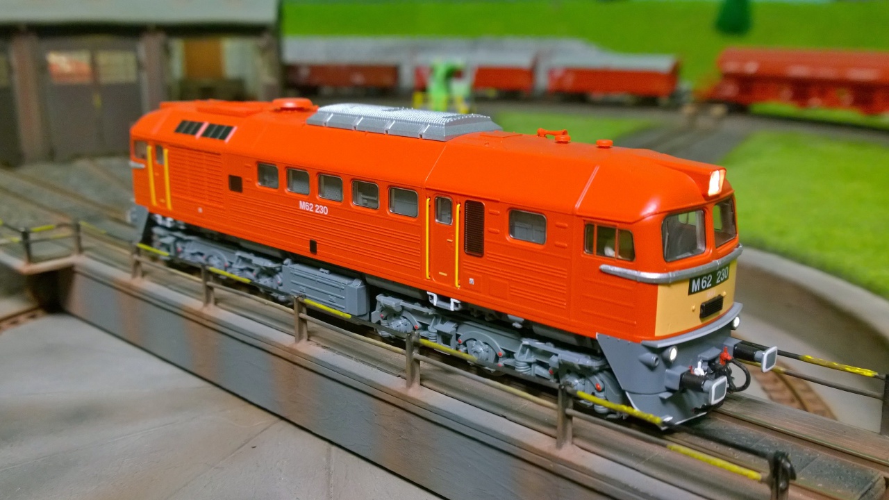

(#48828) dccvillanyos hozzászólása Válasz • Dec 16, 2015

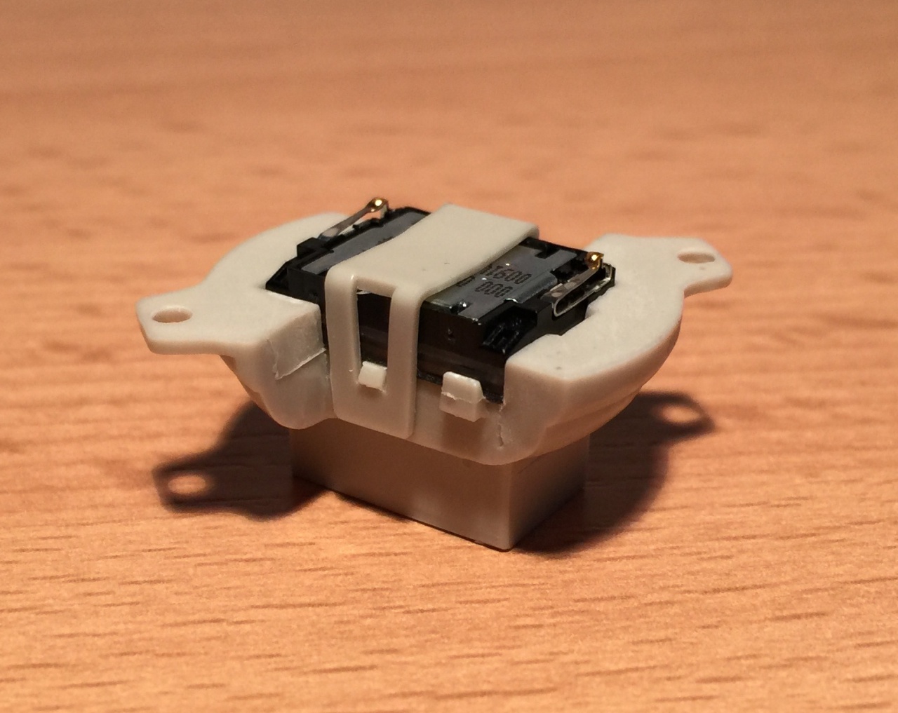

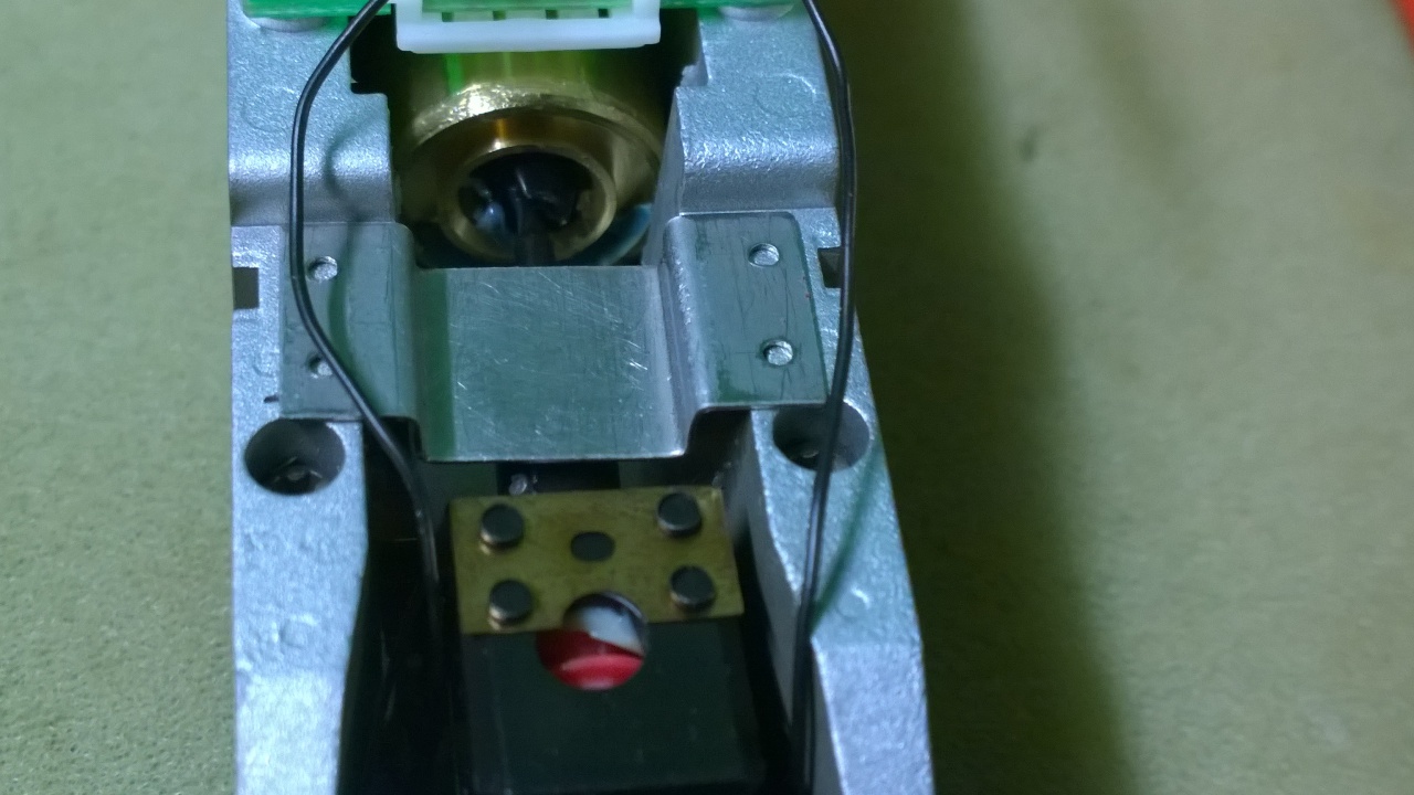

Ma kipróbáltam a Posch Modell által gyártott Gigant hangszóró vödröt. Így végre megjöttek a mélyebb hangok is, a légsűrítő végre dohog, a szellőző "fújja" a levegőt. Az átszerelés gond nélkül ment, az új vödör tökéletesen beillik a régi helyére, a kardán fölé. Lesz majd egy ilyen volt, ilyen lett videó is.
(#48831) Fordítókorongos válasza dccvillanyos hozzászólására (#48828) Válasz • Dec 16, 2015
Szia Villanyos!
Tök jó ez a hangszóró doboz,még a gyári Zimo doboztól is nagyobb térfogatúnak tűnik!
Ez a dobozuk passzol a Nohab-ba is??
(#48884) dccvillanyos válasza Fordítókorongos hozzászólására (#48831) Válasz • Dec 19, 2015
Sokkal nagyobb nem lehet, ha jól emlékszem a hangszóró adatlapja szerint 1cm3 lehet az ajánlott térfogat.
Szerintem a Nohabban másmilyen van.
A video:Bővebben: Link
(#48886) Fordítókorongos válasza dccvillanyos hozzászólására (#48884) Válasz • Dec 19, 2015
Érdemes volt megcsinálni,ezzel sokkal jobban szól,van benne erő!
A sima Zimohoz viszonyítva te hallasz különbséget?
Azóta már lecseréltem a c50-esem Esu-ját egy ilyenre,
sajnos a vödröt felezni kellett,de sokkal jobban szól még úgy is...
Azért gondoltam,hogy ez a hangszóró doboz jó lehet a Nohabba,mert az is a 23-mas Esu-ra van kialakítva gyárilag.
Kösz a felvételt,rendesen mutatja a változást.
Mikor árulod el a Tran hangszórópattanás megoldását???

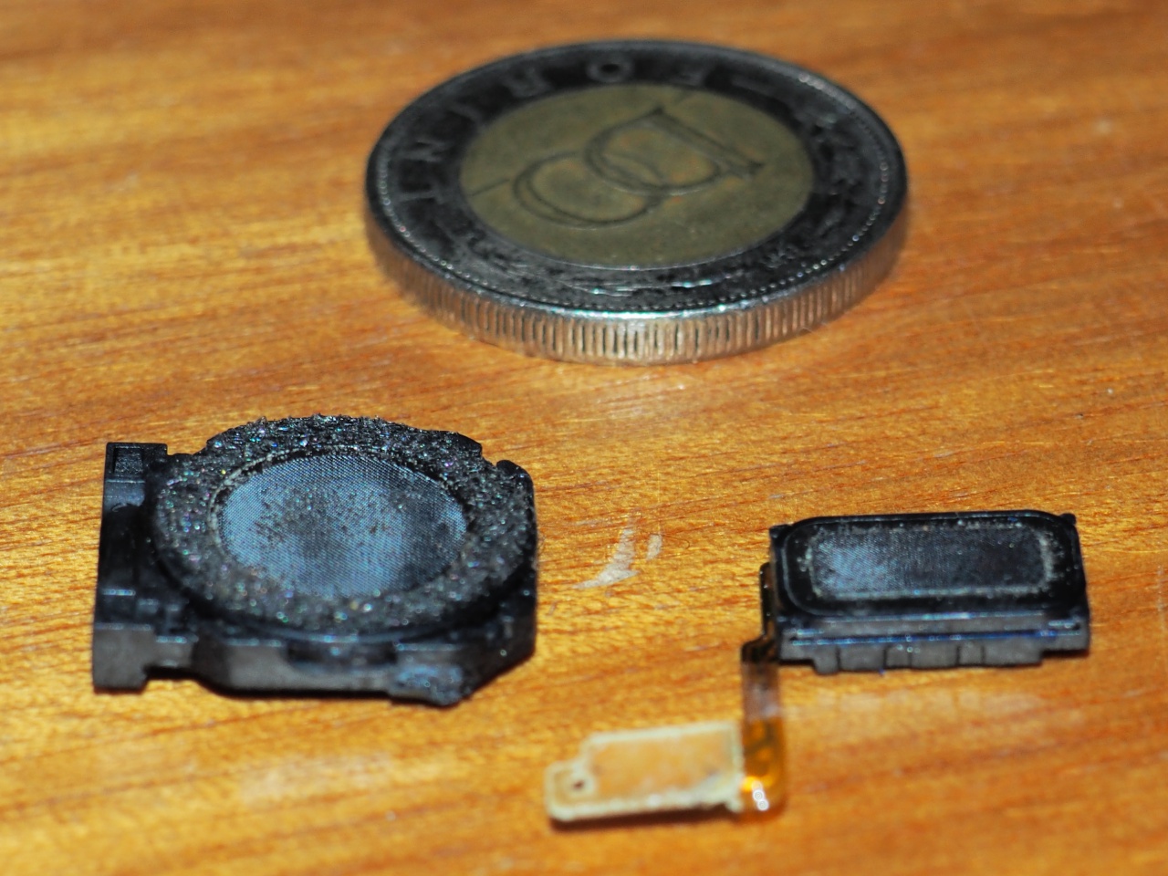

(#48915) enamessias hozzászólása Válasz • Dec 23, 2015
Valaki próbált már mobiltelefonból kiszerelt hangszórót illeszteni hangos dekoderhez? Nagyon apró méretből tudnak "nagy" teljesitményt kihozni a mobilok.
Én azt hittem, majd ez lesz a megoldás a c50-nél is. Gratula, hogy így is sikerült!
(#48916) etwg válasza enamessias hozzászólására (#48915) Válasz • Dec 23, 2015
Ez igy csak részben igaz. A hangszoro maga valoban kicsi, de a jo hangu telefonokban több cm2-s hangcsatorna van. (Ez utobbi gyakran a telefonra van szabva igy elég idomtalan.....modellbe elég nehéz bekomponálni. (Zenélö tehervagonhoz természetesen ideális. )
(#48921) enamessias válasza etwg hozzászólására (#48916) Válasz • Dec 23, 2015
Bedöglött a Samsung S4 Active telefonom. Ezeket szedtem ki belőle. A kicsi szolgált a telefonáláshoz, a "nagy" meg a kihangosításkor működött. hangvödörrel együtt sincs akkora mint egy százforintos. Befoglaló méretei: 15 x 17 x 4 mm. Telefonba építve egy rozsdamentes fémlap, néhány lyukkal rajta védte a külvilágtól. Az egészet meg eltakarta a hátlap, amin már csak egy pötty lyuk volt csak. Így is elég hangos volt, hogy rendesen lehessen hallani.
(#48922) etwg válasza enamessias hozzászólására (#48921) Válasz • Dec 23, 2015
Igy néz ki egy másik telefon hangszoroja és hangdoboza.
A hangszoro mérete 12x3mm. Felül még egy akku is be van dolgozva a szerkezetbe. Ha szol akkor szépen bömböl.....
(#48930) andras76 hozzászólása Válasz • Dec 24, 2015
Sziasztok !
Azt szeretném kérdezni hogy Piko digitális egységem van a Piko digi 1 és hogyan lehet vele a hangosítási a mozdonyban lévő hang dekódert ?
(#48963) Fordítókorongos válasza andras76 hozzászólására (#48930) Válasz • Dec 27, 2015
Nem ismerem a Piko központot,de szerintem azzal még nem tudsz hangot feltölteni a dekóderedre.
Első lépésben a CV8-at kellene kiolvas(tat)ni,hogy kiderüljön milyen dekóder van benne.
A mozdony gyártójából és cikkszámából is ki lehet deríteni a dekóder gyártóját,típusát feltéve hogy gyári hangos volt a mozdony...
Sajnos minden gyártóhoz külön programozókészülék szükséges,amivel majd a hangot tudod feltölteni.
(#48964) Fordítókorongos válasza enamessias hozzászólására (#48915) Válasz • Dec 27, 2015
Régebben gondolkoztam a telefonhangszórókon,de amióta kipróbáltam a Zimo-féle kocka hangszórókat,már nem téma!
(Ezenkívül a hangszóró impedanciája is fontos szempont.)
A C50-esben 15x16x7,5mm-es hely van,ezért kicsit lemartam a hangszóródoboz magasságából és már bele is fért a nagyobbik Zimo kocka...
Jobb lett volna bele egy mini (8x12),de olyanom nem volt,egyébként létezik ezekből nagyobb,
13x18-as,vagy 15x25-ös méretű...
na azokat is szívesen kipróbálnám!!
A hagyományos,átmérős hangszórókhoz hasonlítva megdöbbentően jól szólnak ezek a kis mütyűrök.

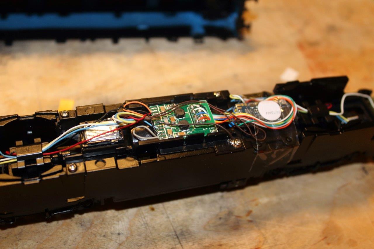

(#48999) Fordítókorongos hozzászólása Válasz • Dec 31, 2015
Mostanában hangosítottam egy öreg Roco gőzöst.
Gyárilag nem előkészített modell volt,ezért ki kellett marnom a szerkocsiban a dekóder helyét.
Kapott füstölőt,külön felkapcsolható első-hátsó világítást, kazánfény effektet,ráadásul mindent a szerkocsiból kellett átvezetnem...
A hangszóró(sajnos csak egy darab) a "konyha" plafonjára került,
- máshol nem tudtam elhelyezni -,viszont nem torzít és rezonál tőle semmi,egész jól szól.
A hangja a zimo oldalról való CSD 555-ös, újonnan felkerült anyag.
Így szól:CSD 555,a Hangos Gőzös!
Boldog új évet és sok modellezést kívánok mindenkinek!

(#49553) hkrisz79 hozzászólása Válasz • Jan 31, 2016
Még újév környékén hangosítottam egy Piko Traxxot, csak most jutott rá időm hogy írjak ide.
A kivitelezésben az egyetlen nehézség a mozdony kaszniának levétele volt, de arról már írtam egy másik topikban. A zajokról egy ESU Loksound V4 Micro gondoskodik a vele adott gyári ESU kockával. A kisméretű dekóder szerencsés választás volt, nem mintha egy normál V4 nem férne bele de ennek panelja hajszálra olyan széles volt mint a gyári hangszóró helyén lévő négy kis rögzítő szemek közötti hely, így oda került. A hangszóró a panel másik végén lévő mélyedésbe került.
Valószínű szebben szólna lenne még egy hangvödör, de első verziónak ez született. Egyenlőre így marad nincs semmi vészes rezonancia, viszonylag jól szól.
Hallgassátok :
Hkrisz79
(#49556) Fordítókorongos válasza hkrisz79 hozzászólására (#49553) Válasz • Feb 1, 2016
Szia Krisz!
Köszönjük a leírást!
Meglepi volt,hogy már van az Esu-nak is "Zimo kockája".
Megtaláltam, 50321 a száma,újdonságként említik:Esu hangszórók
Jó ez a Micro dekóder,kis helyigényű,de ha elfér,akkor én inkább a sima V4-est tettem volna bele.
(Az nagyobb áramfelvételű motorokkal is használható.)
Nálam is régóta várja egy MÁV Traxx ,hogy megszólalhasson.
Ügyesen elhelyezted,jól szól,gratula a modellhez!
(#49565) csíkosháTTú válasza hkrisz79 hozzászólására (#49553) Válasz • Feb 1, 2016
Kísérted a jóistent...
1: enamessias kollégának maga az ESU hívta fel a figyelmét anno, hogy a micro dekóderekhez 14V sínfeszültség dukál, nem magasabb.
2: Az ESU micro sorozatánk maximális motorárama 500mA, ez tartósan kevés lesz egy H0-ás PIKO TRAXX-hoz.
(#49566) csíkosháTTú válasza Fordítókorongos hozzászólására (#49556) Válasz • Feb 1, 2016
Egy kínai cég gyártja ezt a hangszórót. Amúgy először a TRAN dekóderekhez adott ilyet a gyár. Azóta használja a TAMS, a ZIMO, és felfedezte az ESU is, amióta már nem 100Ohm-os erősítőket használnak.
(#49576) hkrisz79 válasza csíkosháTTú hozzászólására (#49565) Válasz • Feb 1, 2016
Üdv Mester!
Először is köszönöm a jó tanácsot! Igen magam is töprengtem már azon hogy ez így vajon jó lesz-e, mivel ez a dekóder leginkább TT mérethez készült. A dekóder leírásában ez áll: Throttle: 0.75 A continuous load.
A sima V4-é 1.1A. Nem tudom ez a 350mA mennyire eget verő különbség és hogy ez "mibe kerülhet" hosszú távon. Az biztos hogy jelenleg szépen megy vele a mozdony. Mondjuk nincs semmi hirtelen mozdulat... Beállítottam a lassulást ill. gyorsulást szép fokozatosra, emelkedőn meg egyenlőre nem használtam.
(#49587) Fordítókorongos válasza csíkosháTTú hozzászólására (#49565) Válasz • Feb 2, 2016
A dekóder védelmében biztosítékot nem tudna tenni rá??
Nem értek hozzá,de vannak egészen kicsi smd típusok...
