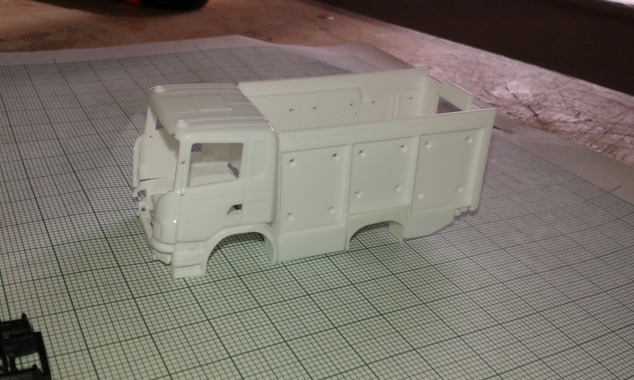

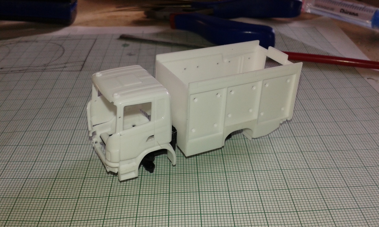

(#46870) Csukló hozzászólása Válasz • Szept 15, 2015

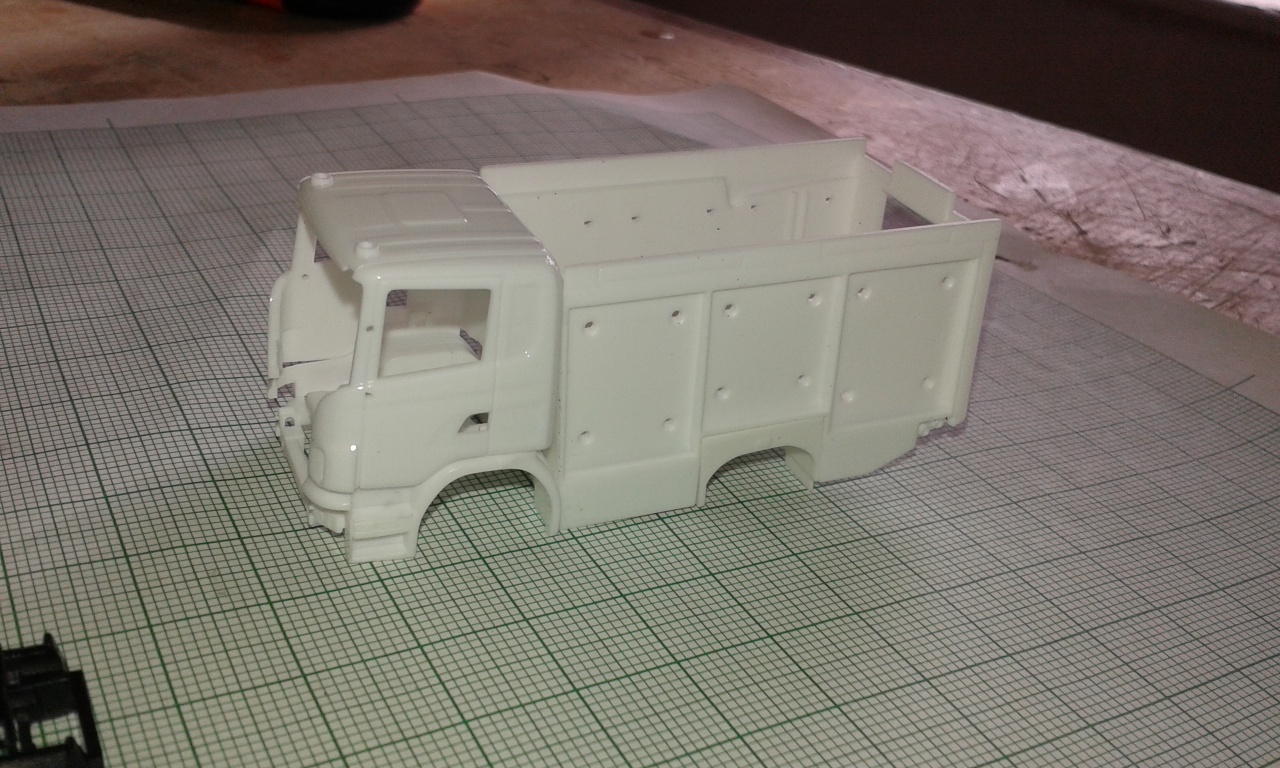

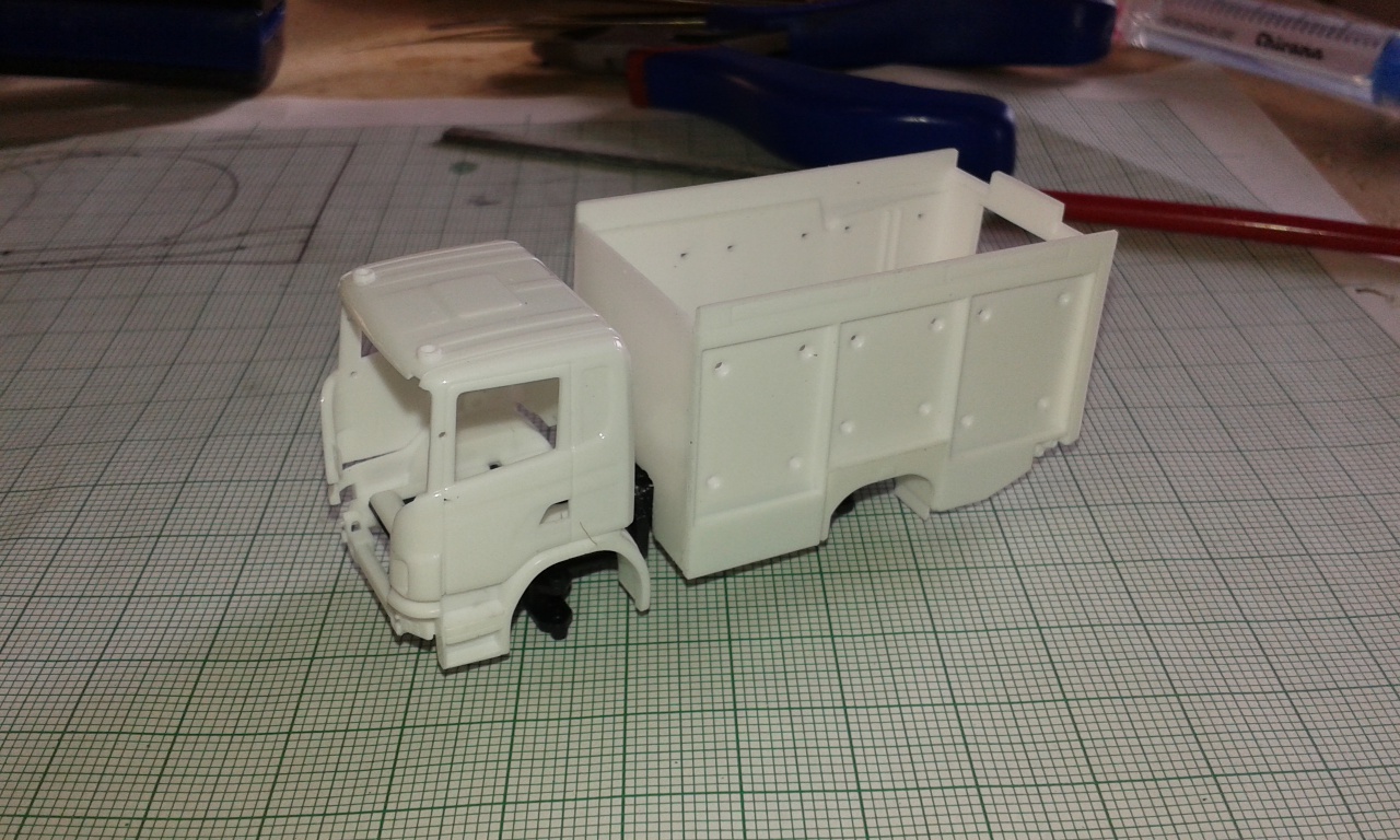

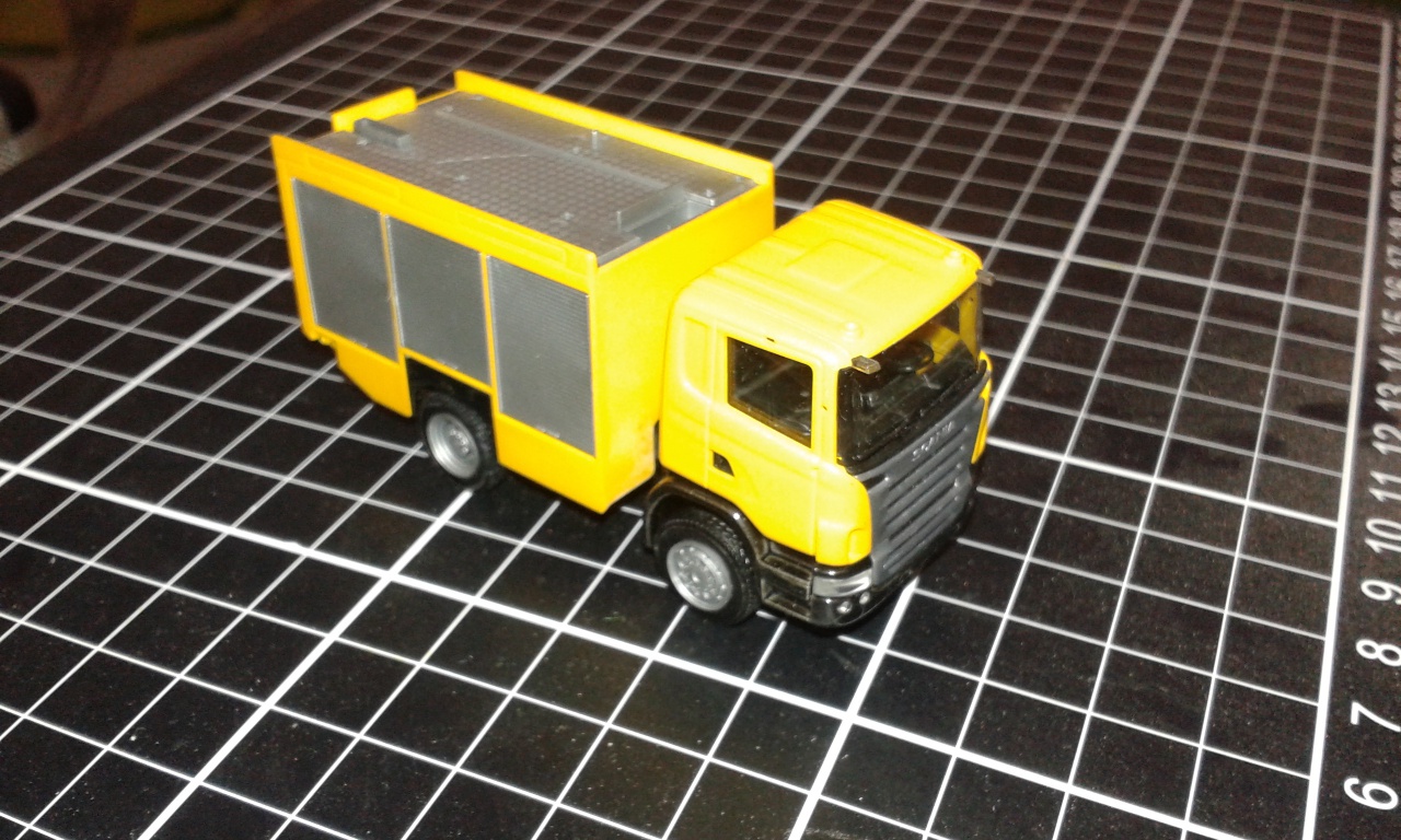

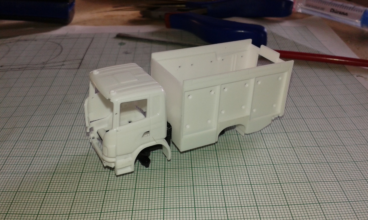

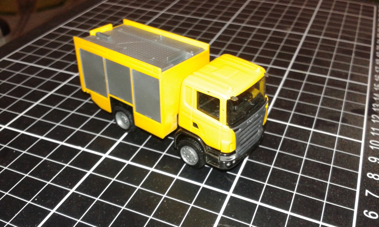

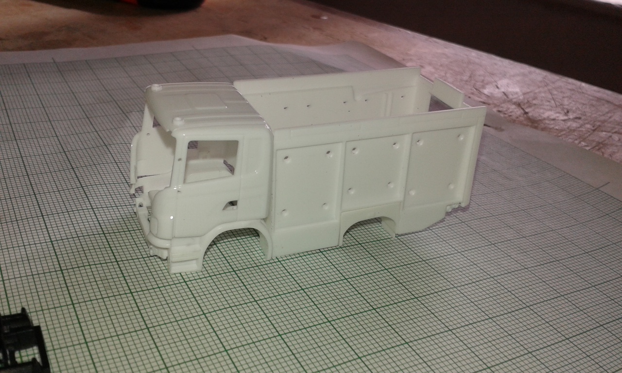

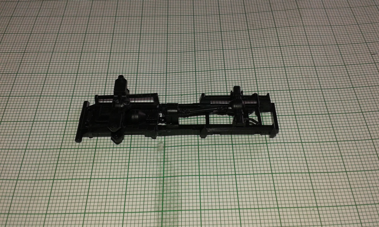

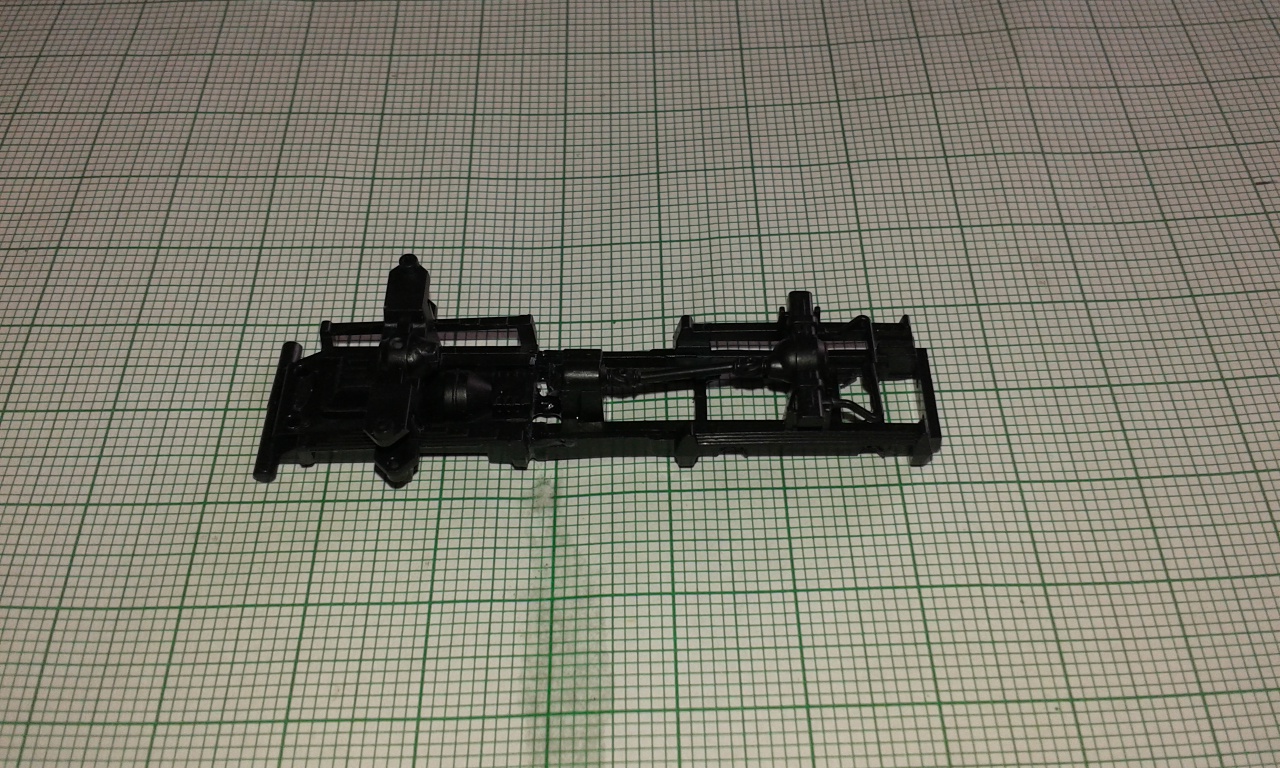

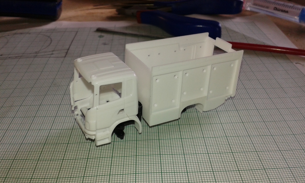

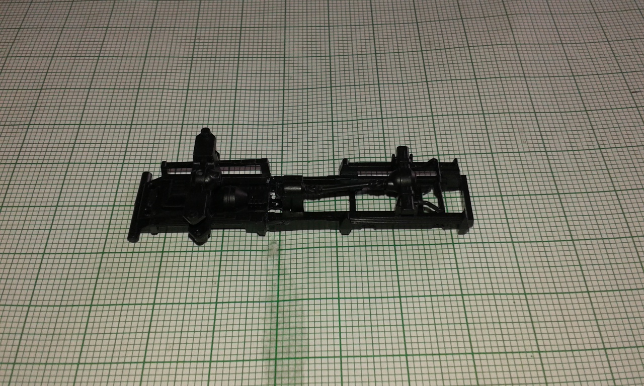

Alakul egy fiktív Bécsi jegelű műszaki segély kocsi
(#46872) angyal.marci válasza Csukló hozzászólására (#46870) Válasz • Szept 15, 2015
Biztató!

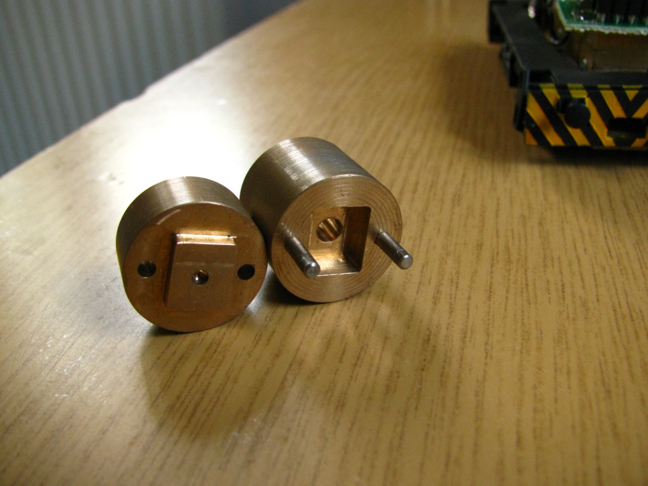

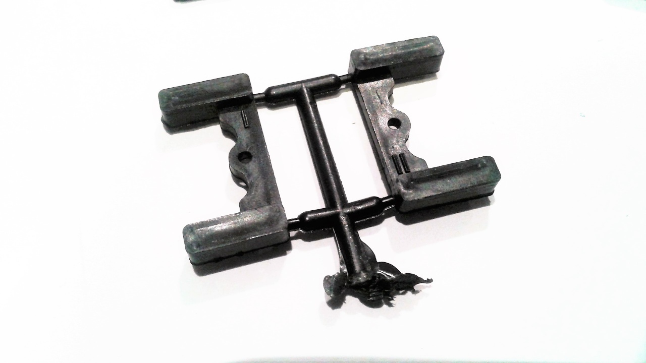

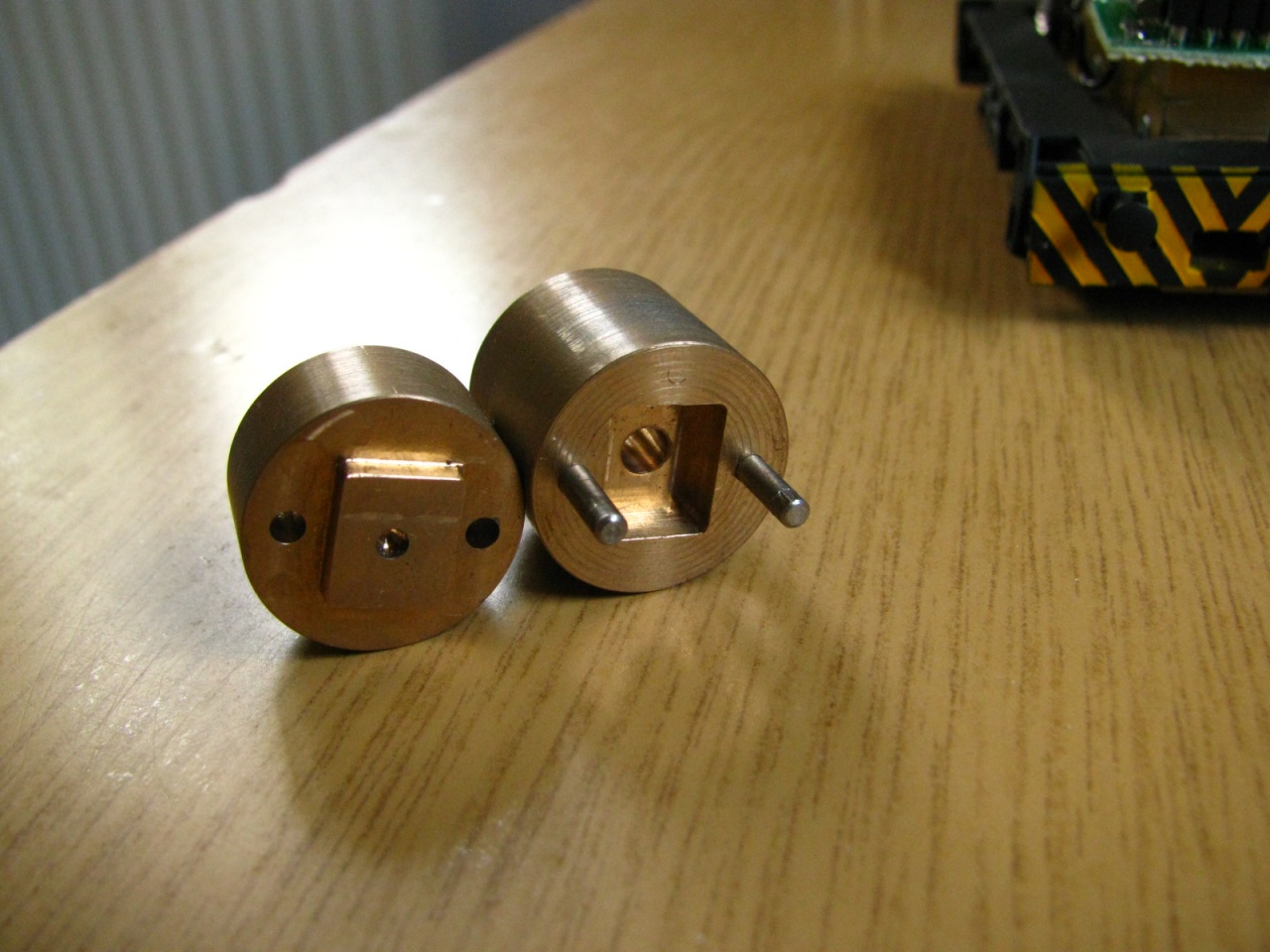

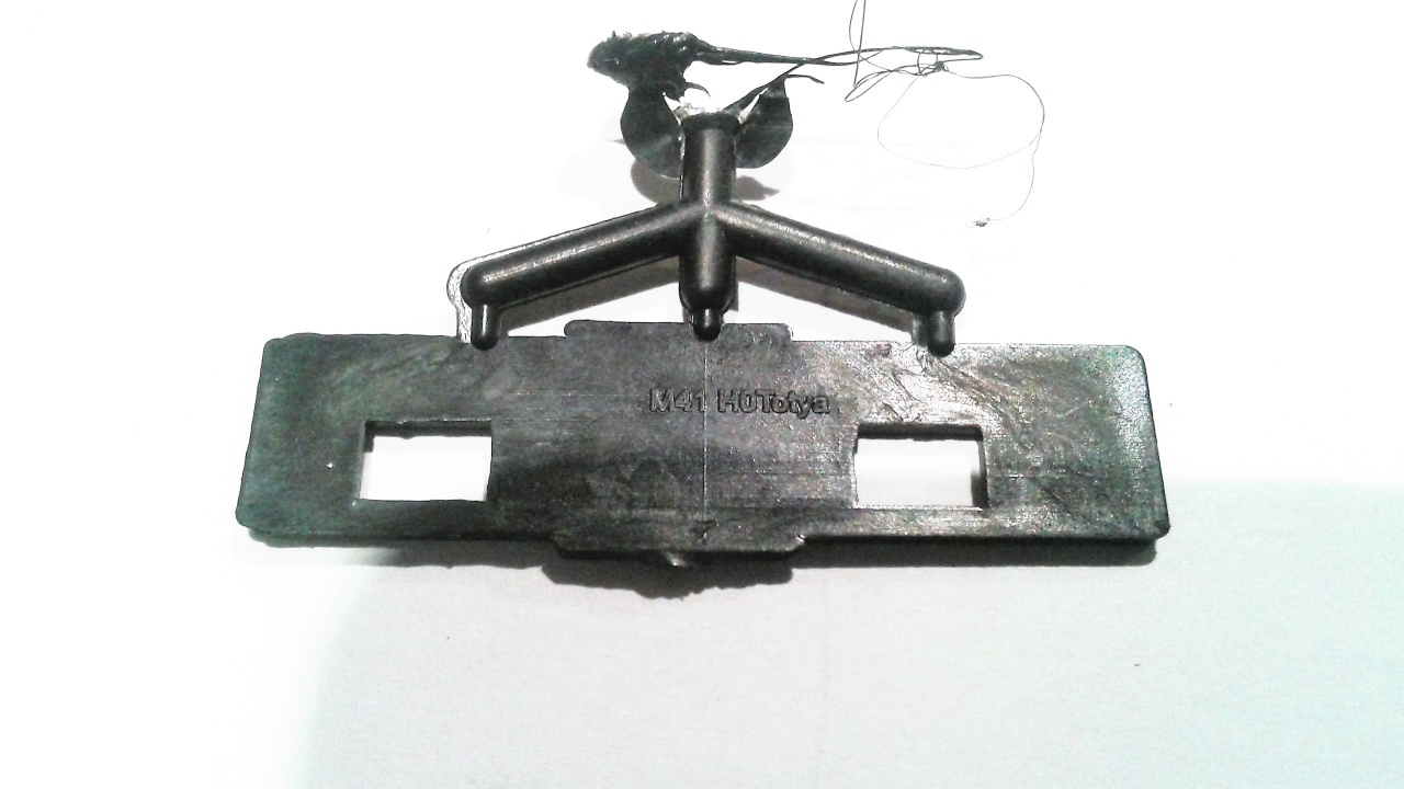

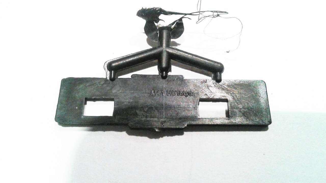

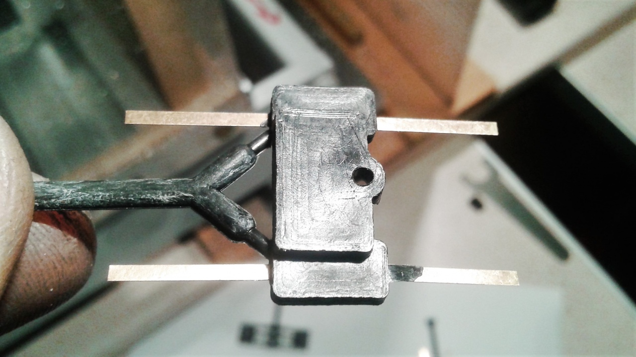

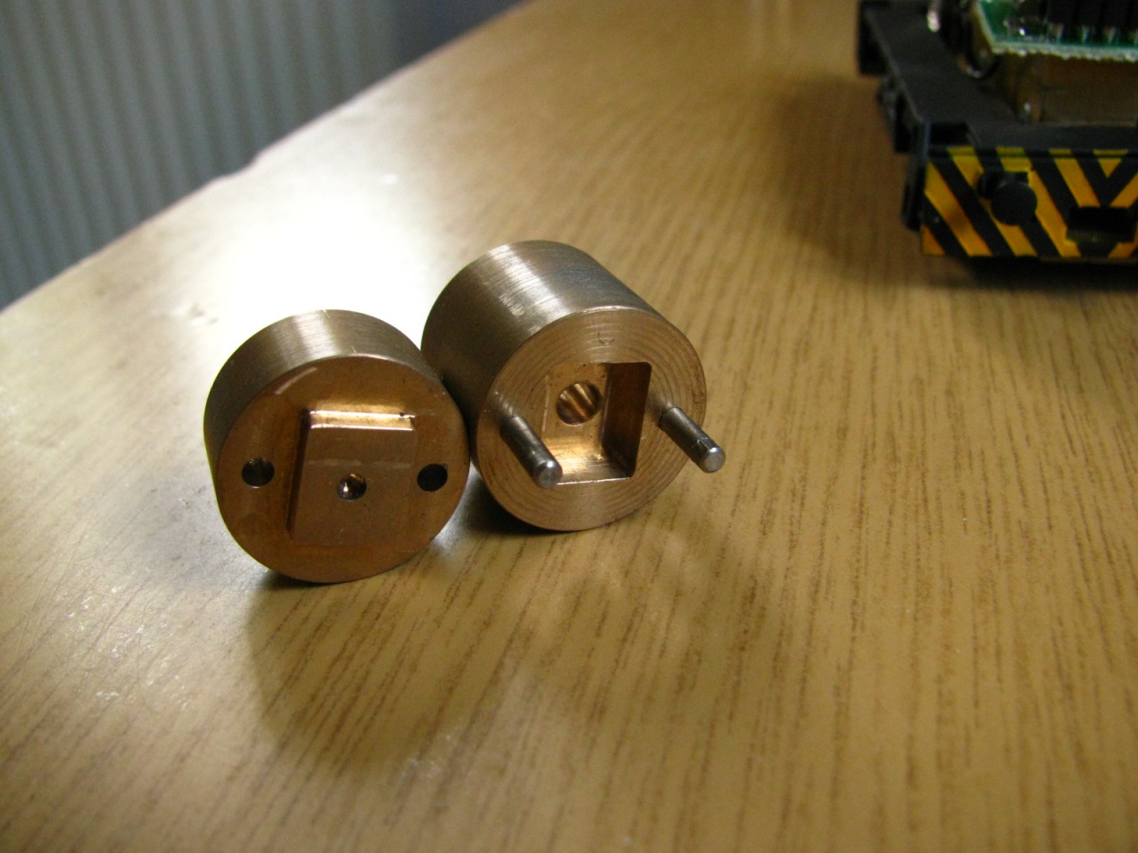

(#47834) HOTotya hozzászólása Válasz • Okt 24, 2015

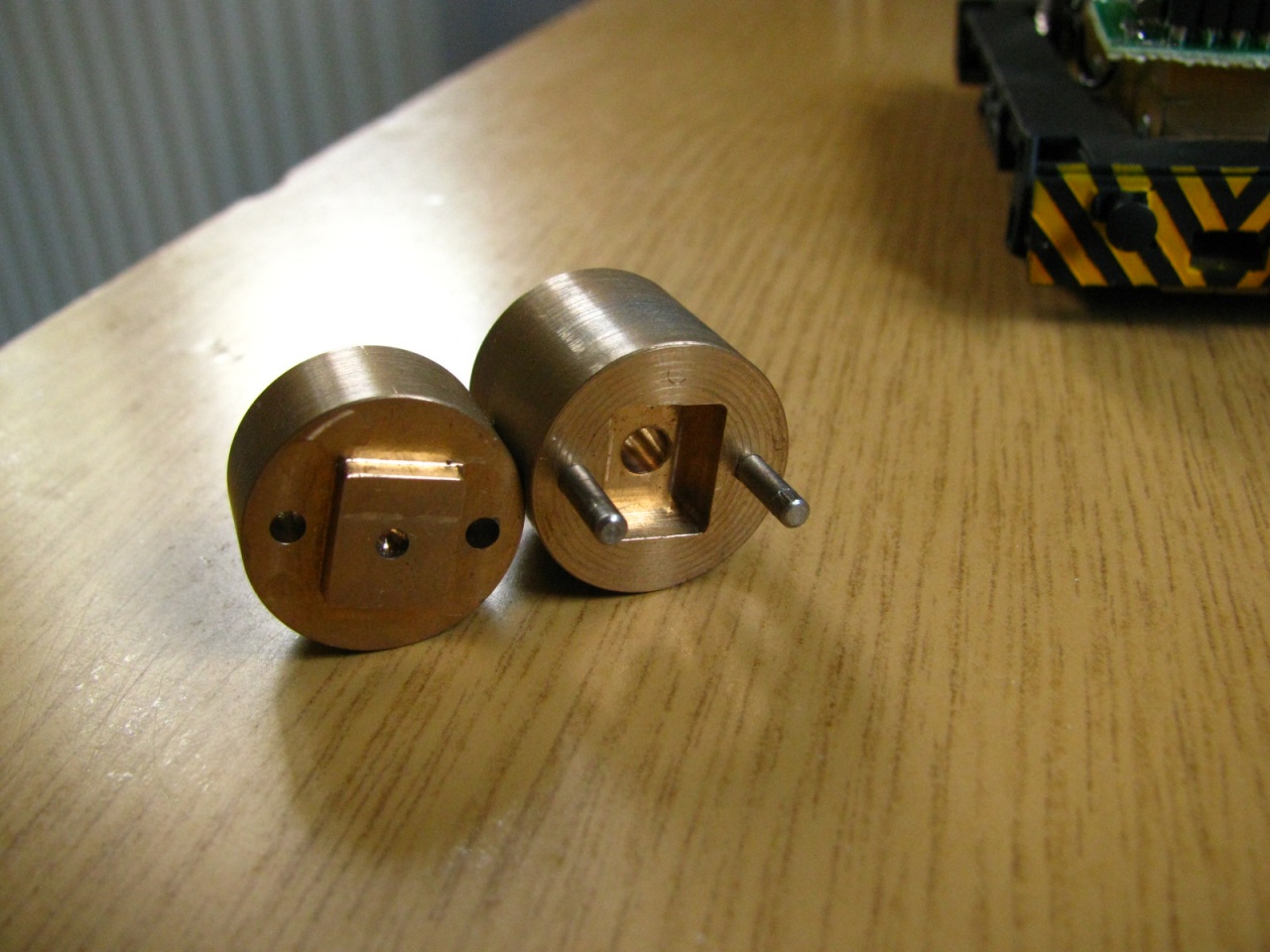

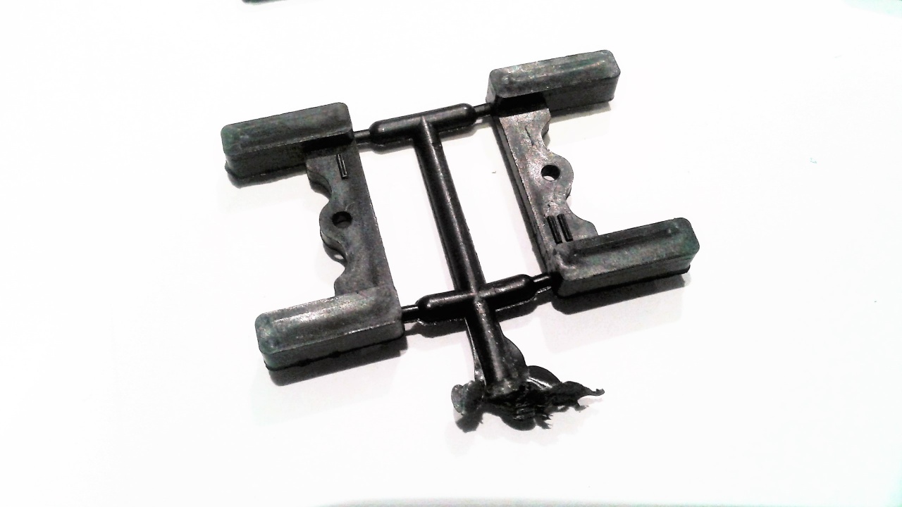

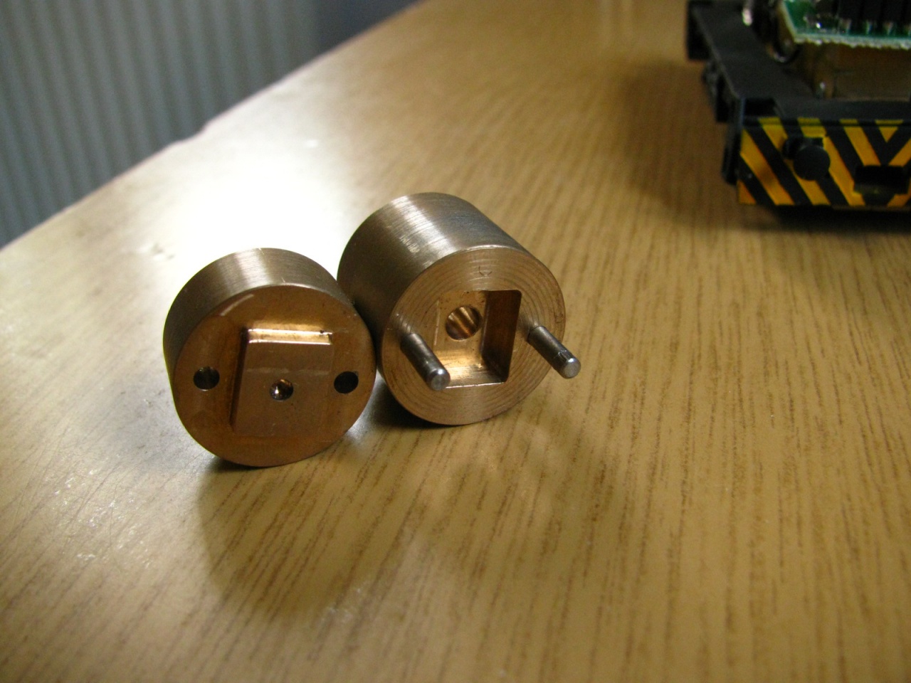

Csíkos "bácsinak" üzenem.....
elkészültek az új szerszámok.....lassan,de biztosan készülnek az M41-s "tartozékok"!!!
(#47837) etwg válasza HOTotya hozzászólására (#47834) Válasz • Okt 24, 2015
Jol néznek ii!

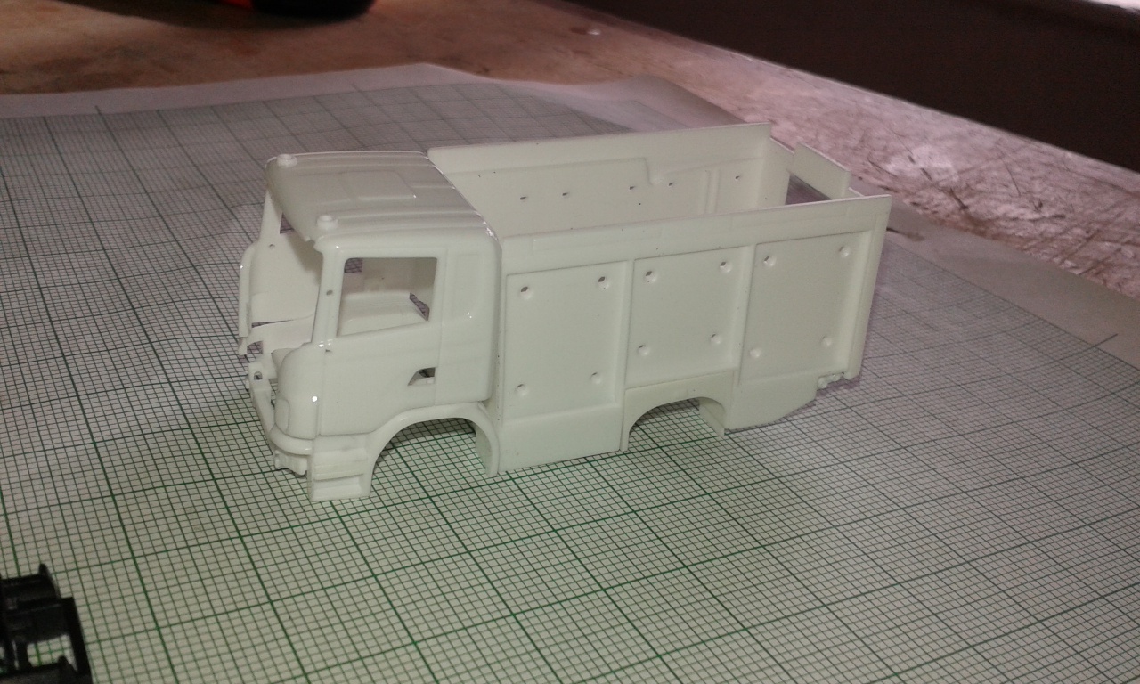

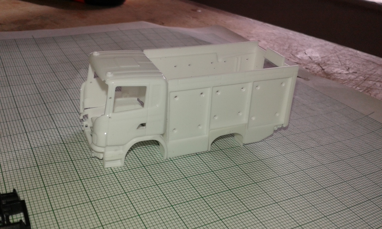

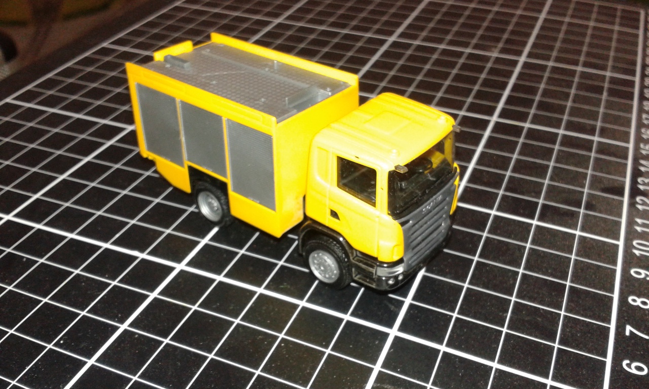

(#47860) Csukló válasza Csukló hozzászólására (#46870) Válasz • Okt 25, 2015

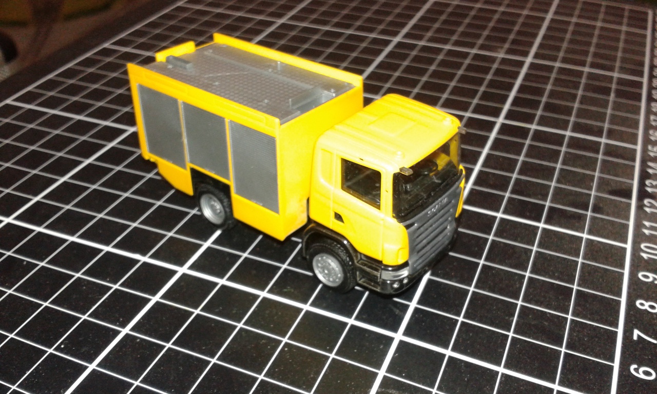

És haladok

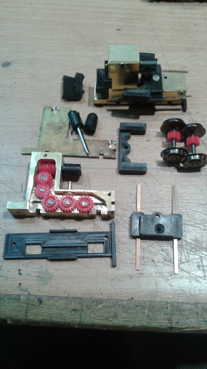

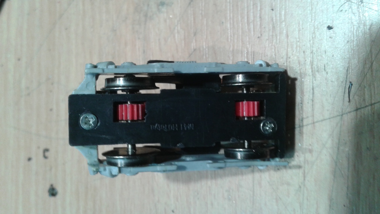

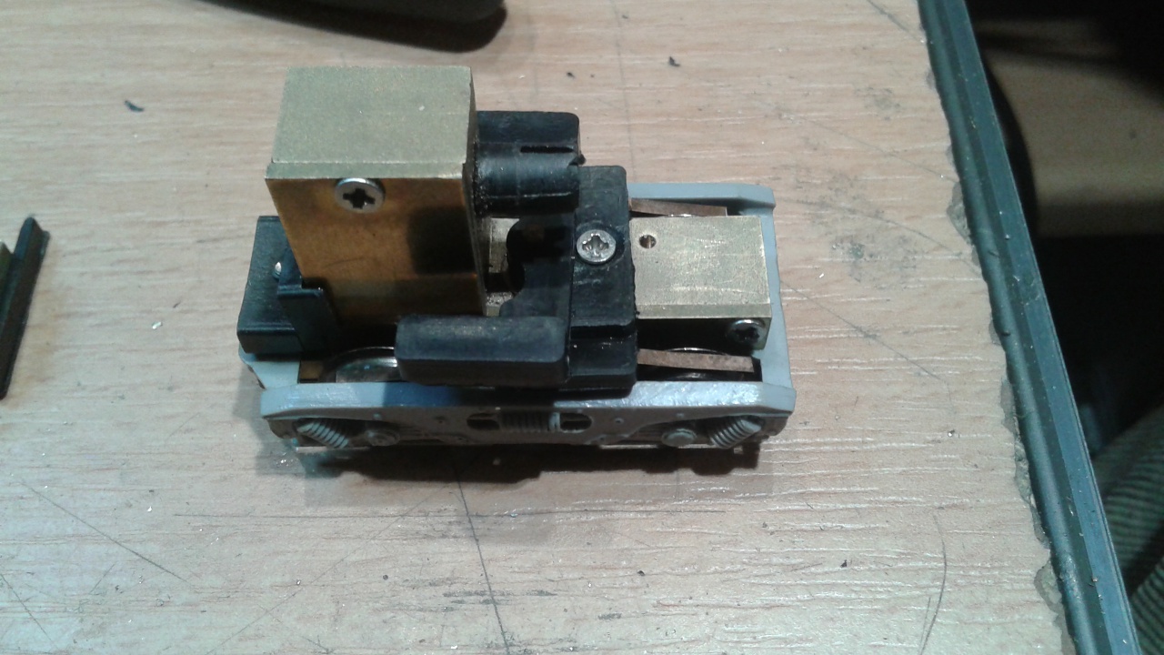

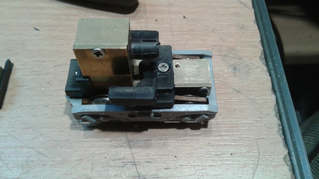

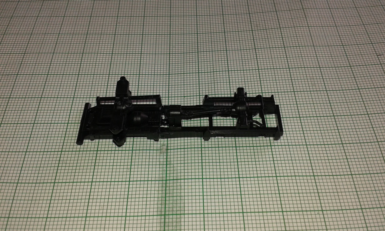

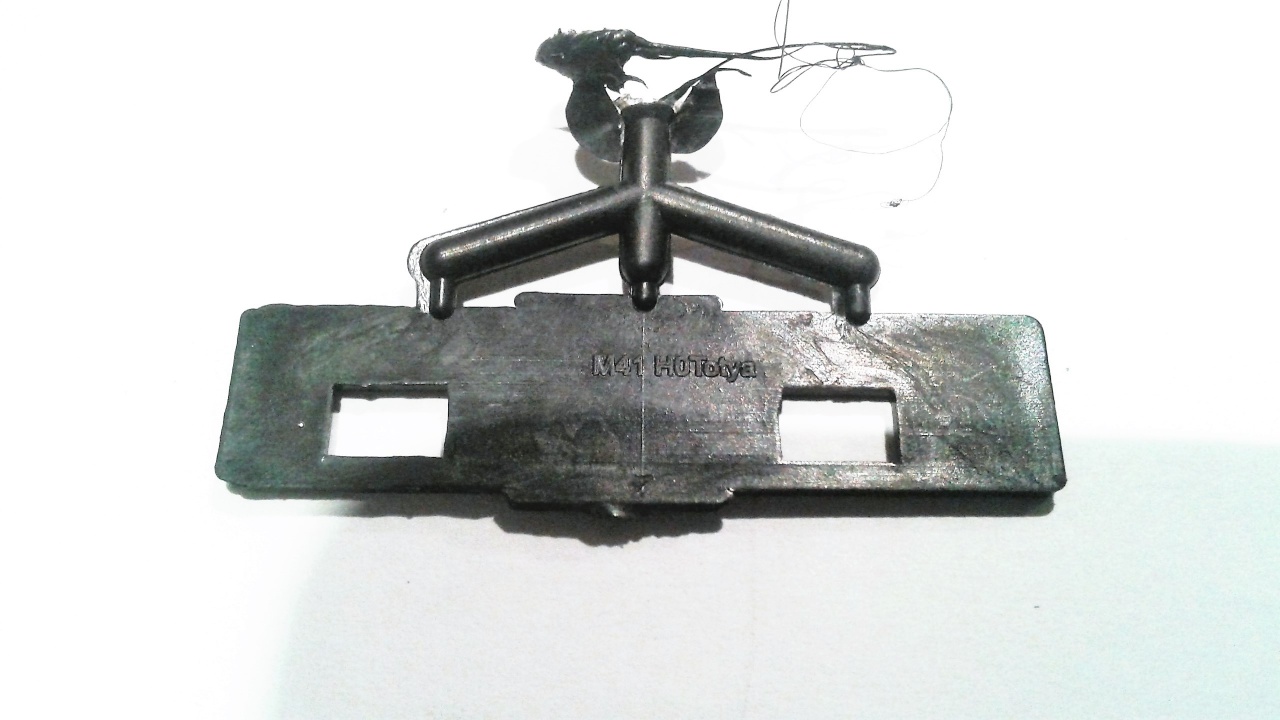

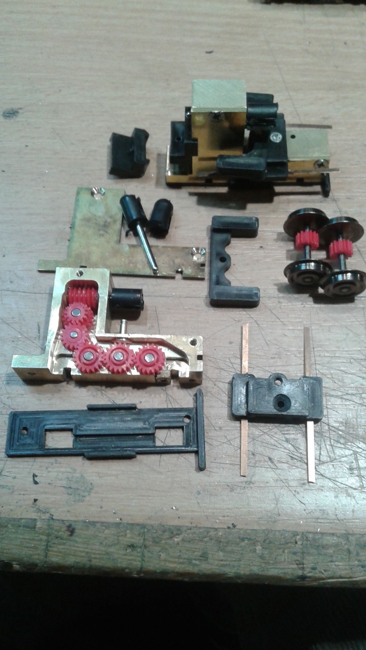

(#48234) HOTotya hozzászólása Válasz • Nov 11, 2015

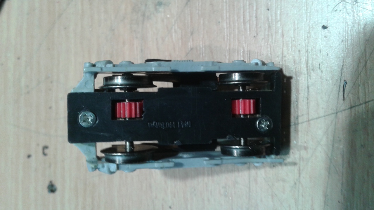

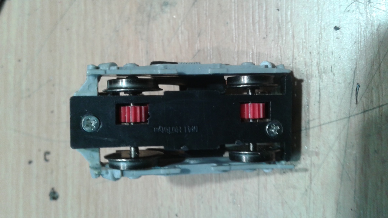

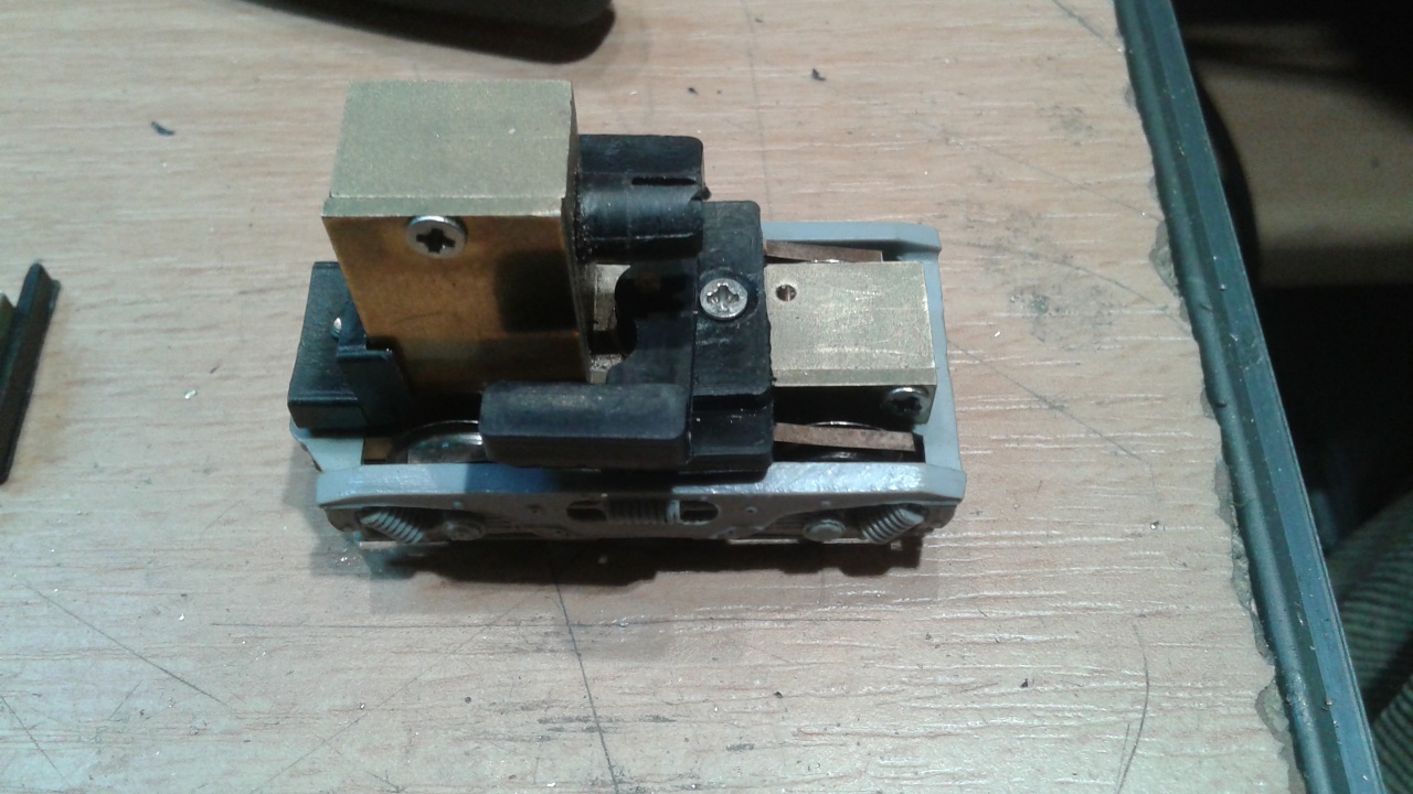

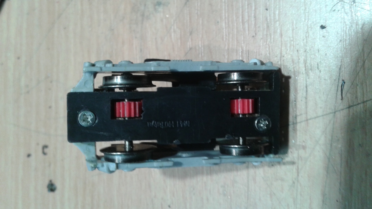

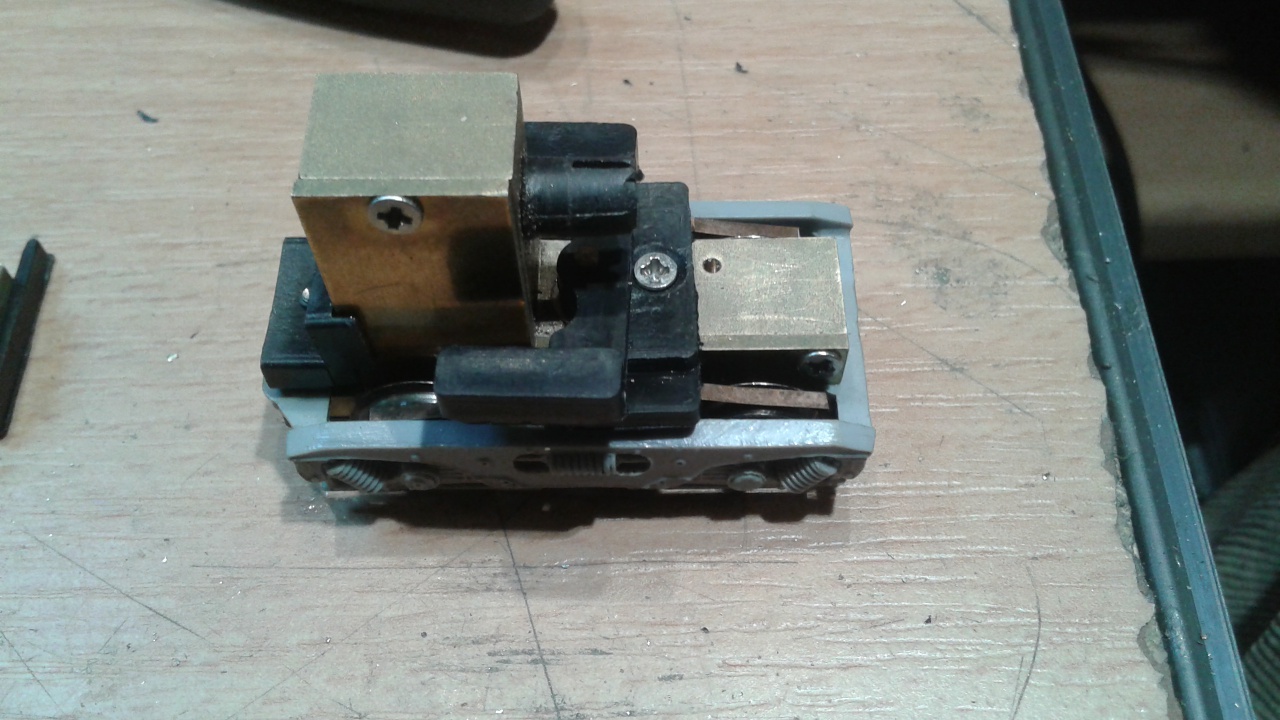

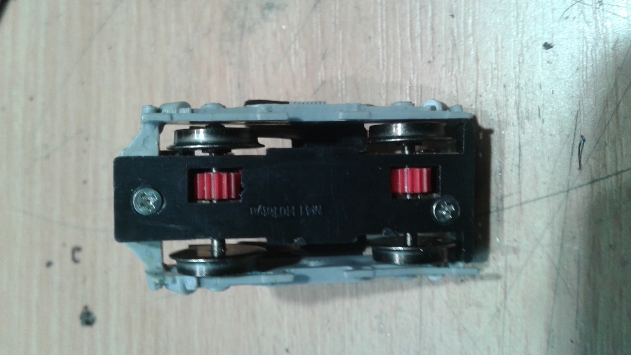

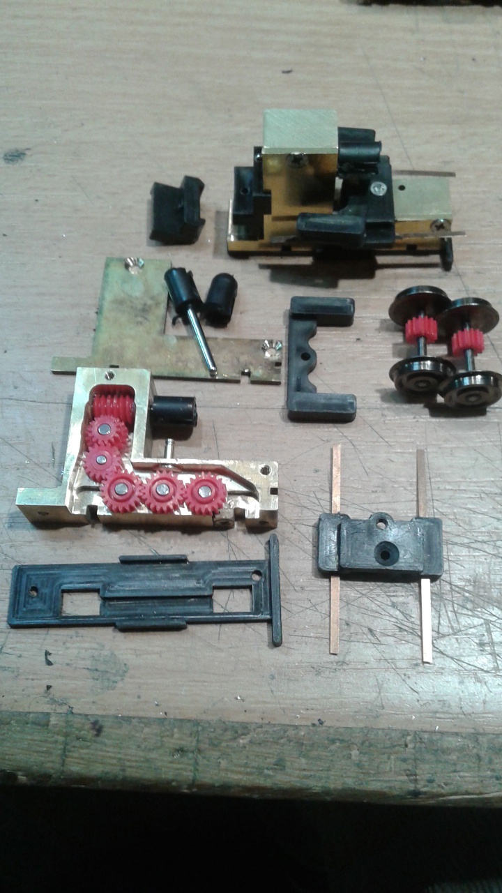

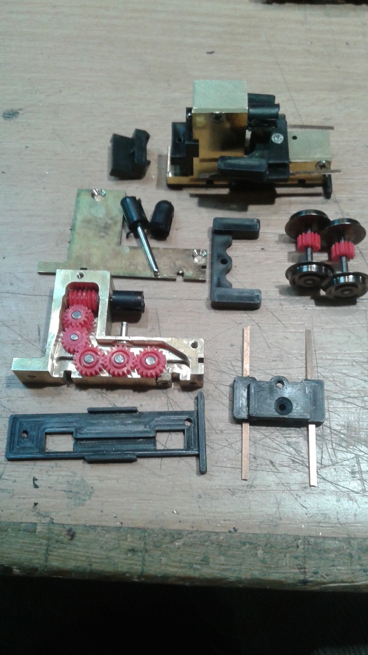

Na végre kezd össze állni az M41-s forgóváz......
(#48236) Fordítókorongos válasza HOTotya hozzászólására (#48234) Válasz • Nov 11, 2015
Szia Totya!
Nagyon komoly lett!!!
"Építőkészlet" összeállításban is elérhető lesz?
Volt már próbajárat??
Gratula!
(#48237) HOTotya válasza Fordítókorongos hozzászólására (#48236) Válasz • Nov 11, 2015
Mégis hogy képzeled el...??? így??
Ja megjöttek a motorok....
(#48238) stillll válasza HOTotya hozzászólására (#48237) Válasz • Nov 11, 2015
Nekem tetszik!
(#48239) HOTotya válasza HOTotya hozzászólására (#48234) Válasz • Nov 11, 2015
Elsőre egy 20db-s "0"széria készül el és utána ha van kereslet és bevált akkor egy nagyobb tétel is elképzelhező
(#48240) HOTotya válasza stillll hozzászólására (#48238) Válasz • Nov 11, 2015
Nem felejtettelek el!!!!
(#48244) Fordítókorongos válasza HOTotya hozzászólására (#48237) Válasz • Nov 11, 2015
Így valahogy,csak réz nélkül,hogy olcsóbb legyen!
Klassz lett!

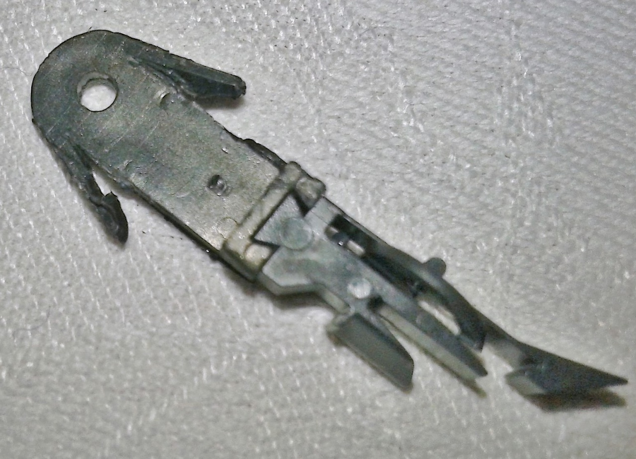

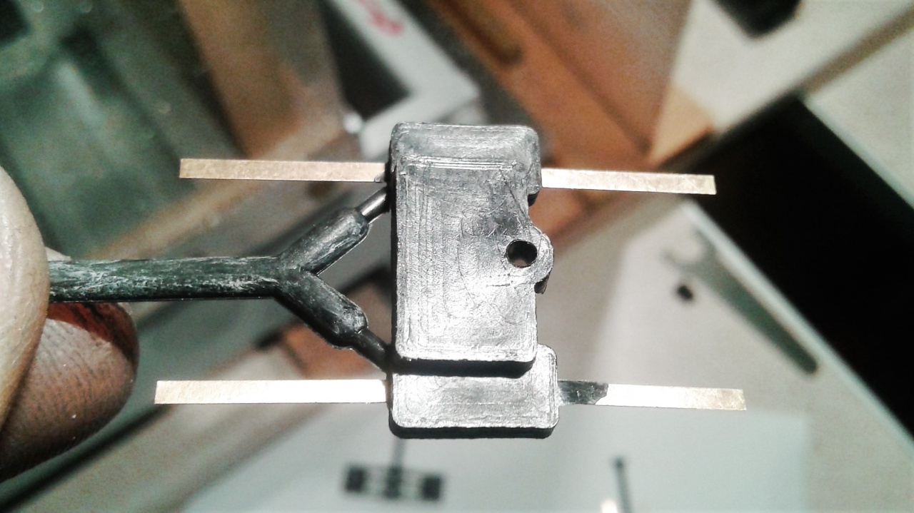

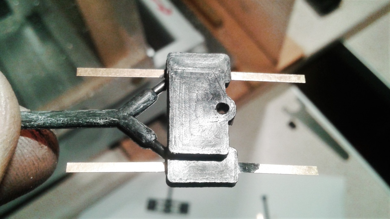

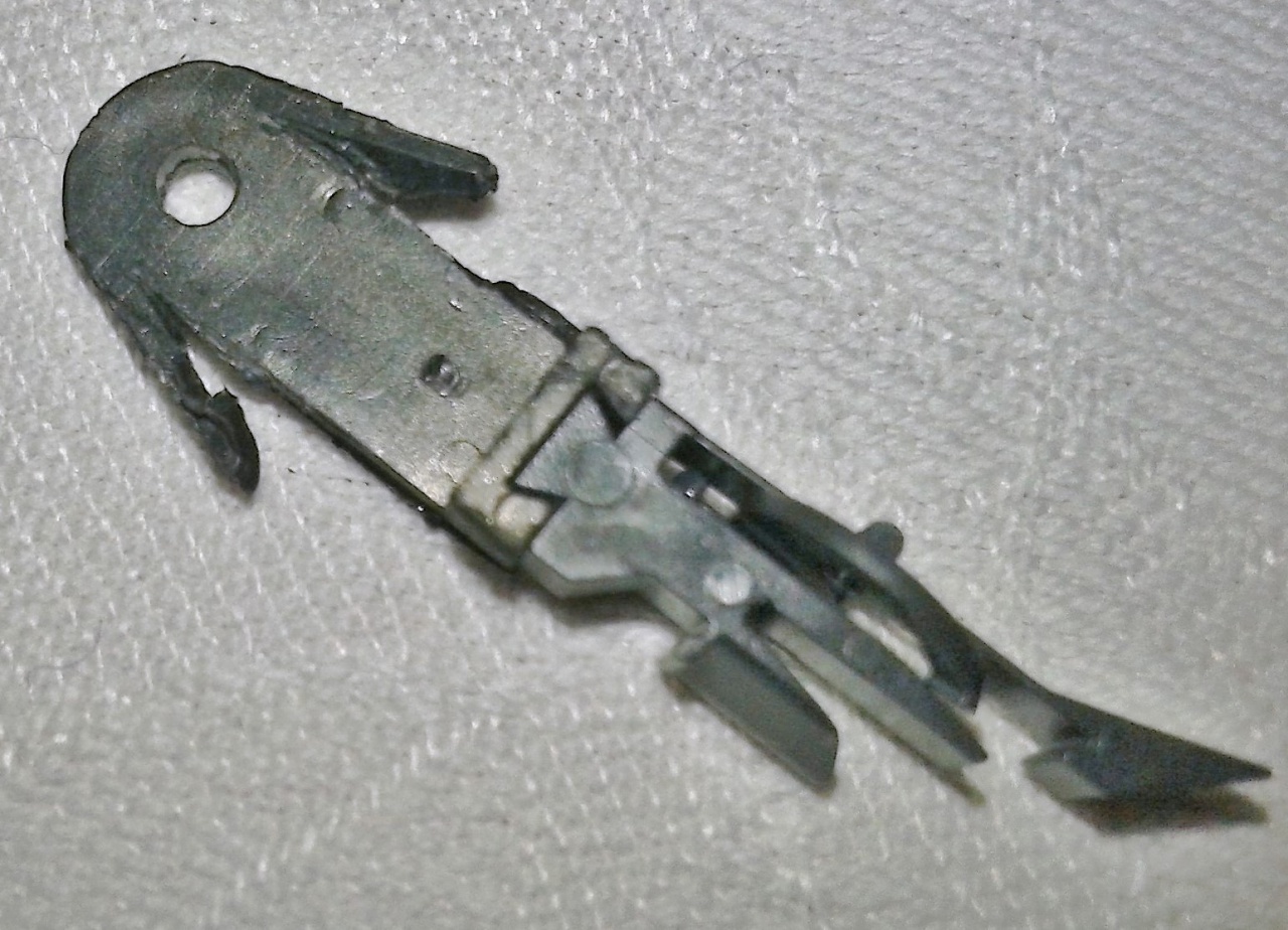

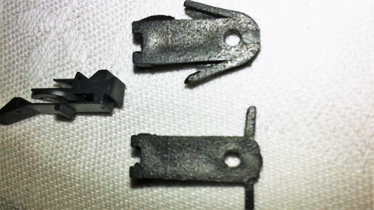

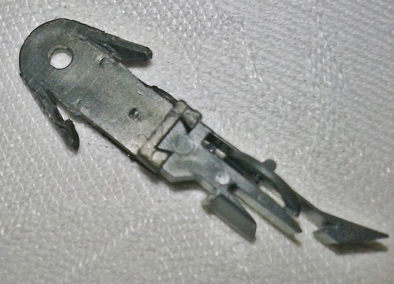

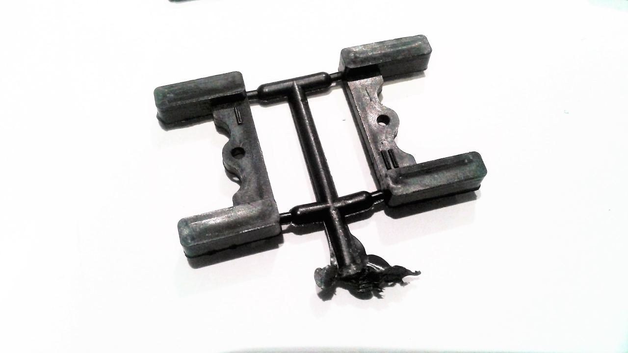

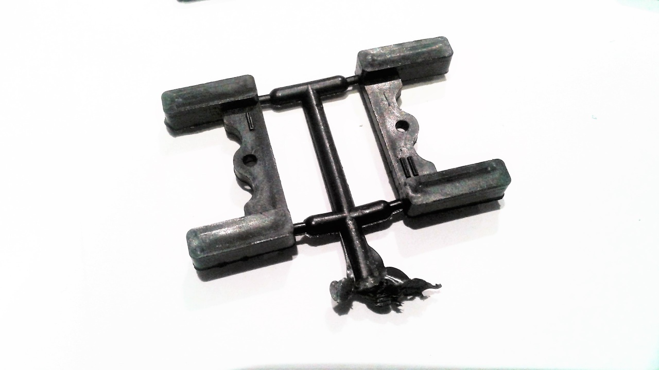

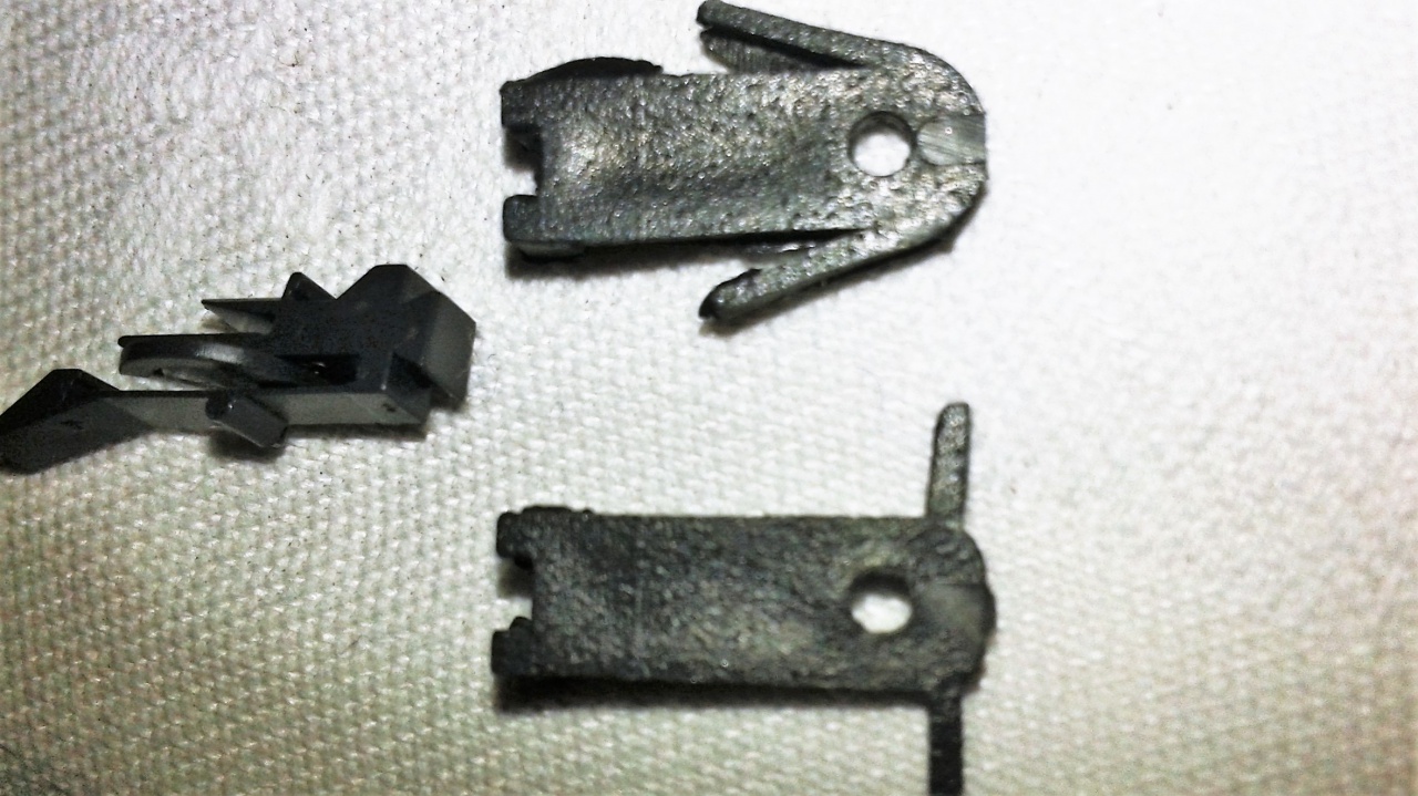

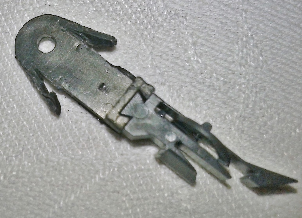

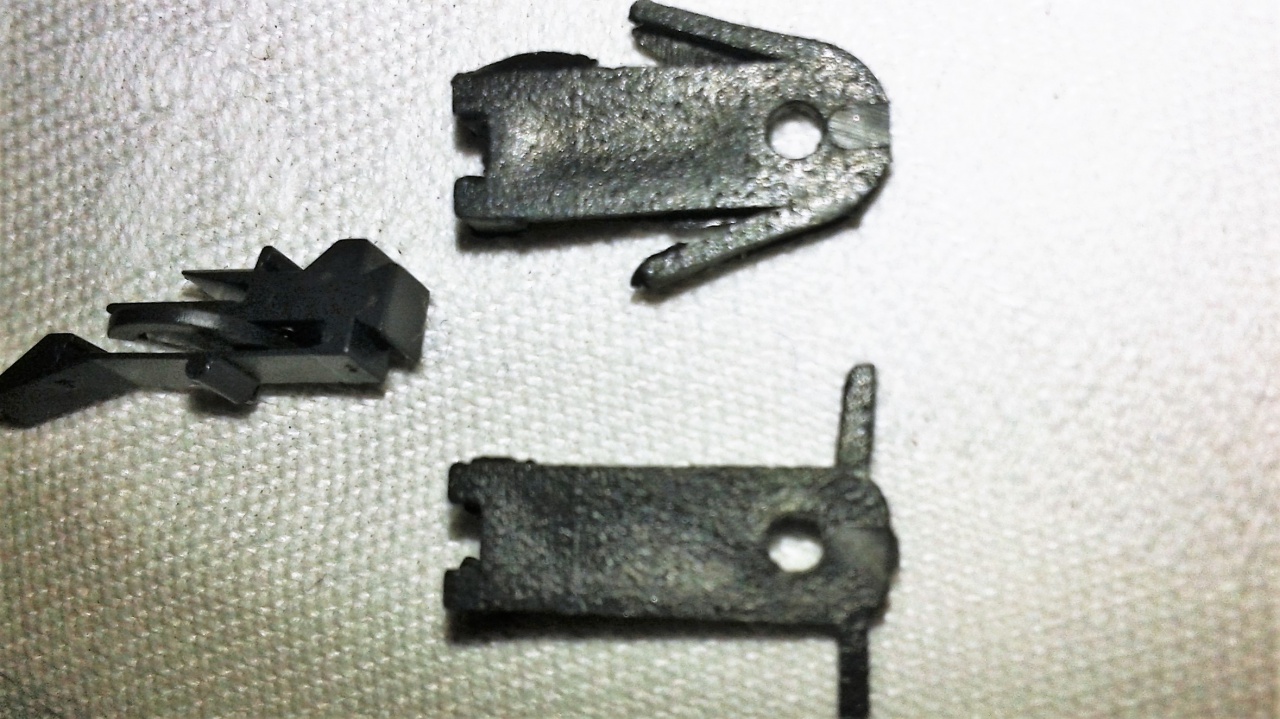

(#48364) HOTotya hozzászólása Válasz • Nov 21, 2015

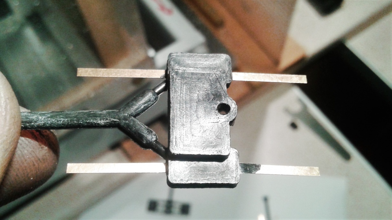

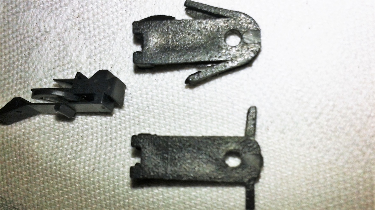

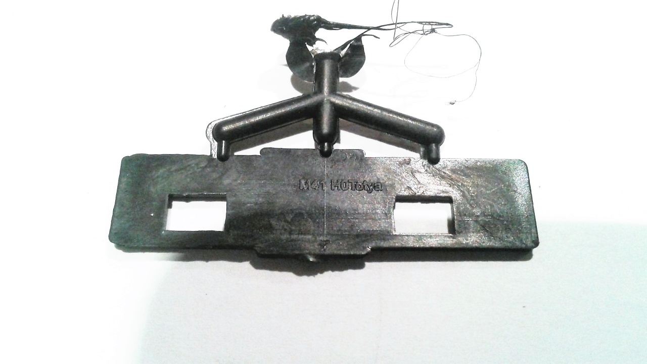

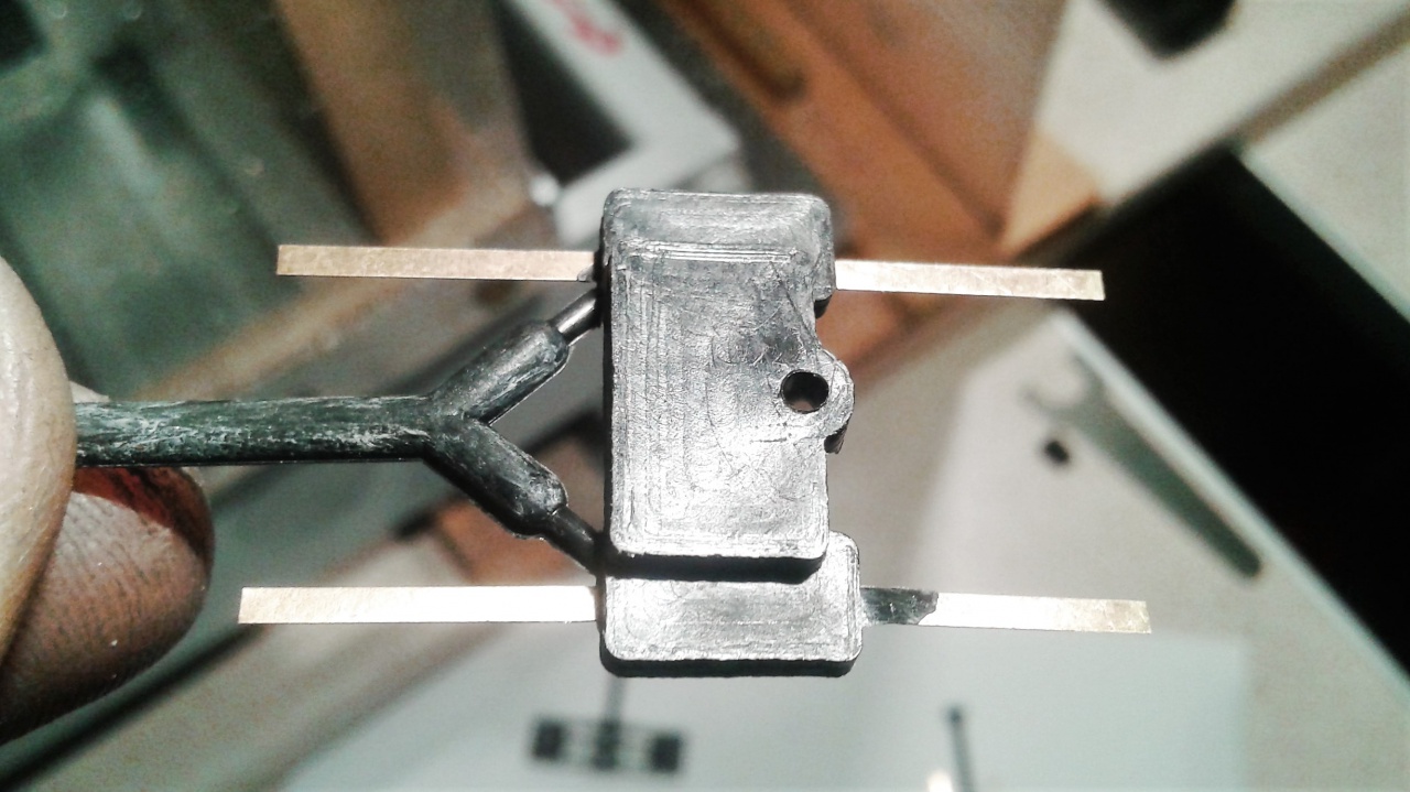

Egy újabb próbálkozás kuplung ill. kuplungtartó gyártásban.....
(#48366) etwg válasza HOTotya hozzászólására (#48364) Válasz • Nov 21, 2015
Jol néz ki, kiváncsi leszek majd a tapasztalatokra, mert az elsö generácios Roco kuplungokkal nagyon megjártuk. A rugozás megszünt, igy nem kapcsolt megbizhatoan.
(#48367) HOTotya válasza etwg hozzászólására (#48366) Válasz • Nov 21, 2015
Holnap több alapanyagot kipróbálok....Ez a mai napi beálló próba csak... 1.5mm és 2mm vastag lenne a tartórésze és 4mm a cserélhető kuplung tartó csúszka!! Azaz állítható!!! Gondoltam,hogy ha a műanyag nem bírja a hajtogatást akkor teszek bele egy 0.3mm-s vagy 0.4mm-s rugót....majd próbálkozom....
(#48368) róbertke válasza HOTotya hozzászólására (#48364) Válasz • Nov 21, 2015
Hipp-hipp-hurrá ......mióta is kísérletezel vele? Van nálad két mozdonyom, használhatók lennének hozzá??
(#48369) HOTotya válasza róbertke hozzászólására (#48368) Válasz • Nov 21, 2015
Milyen mozdonyok és kinél???????????? Ezt Te álmodtad.....
Fogggggalmam sincs mihez lesz majd jó...ezt az M41-hez készülne(kiváltani az eredetit) Persze több helyre is jók lehetnek majd!..
(#48370) HOTotya válasza HOTotya hozzászólására (#48369) Válasz • Nov 21, 2015
Ahogy etwg is írta a rugózás itt a legfontosabb,hogy jól és sokáig "működjön"........
(#48371) HOTotya válasza HOTotya hozzászólására (#48370) Válasz • Nov 21, 2015
Elvileg két fajtát "tesztelek"....majd holnap többet róla melyik jobb....
(#48377) róbertke válasza HOTotya hozzászólására (#48369) Válasz • Nov 22, 2015
Jesszusom, nem mondod komolyan.....????
Én úgy emlékeztem, hogy nálad hajtáscserére vár két AMTRAK mozdonyom.
Csak nem dobtad ki???
(#48378) HOTotya válasza róbertke hozzászólására (#48377) Válasz • Nov 22, 2015
Ez sajna a korral jár................ Nyugi itt van minden nálam csak még nem jutottam hozzá.............. Bár már azt sem tudom mit kell velük csinálni.............(látod nekem is kell a Cavinton..)
(#48379) róbertke válasza HOTotya hozzászólására (#48378) Válasz • Nov 22, 2015
Mézes dió sokkal egészségesebb memória javító!!
A két öreg mozdi közül csak az egyikbe kell új hajtást tenni, míg a másikba mind a kettő forgóváz hajtás nélküli lesz.... majd egyszer.....
(#48381) róbertke válasza HOTotya hozzászólására (#48371) Válasz • Nov 22, 2015
Mi lenne, ha terveznél egy harmadik variációt, a "V" alakú rugó a kuplung felől indulna....
(#48382) HOTotya válasza róbertke hozzászólására (#48381) Válasz • Nov 22, 2015
Ma készítettem több próbát és fél siker csak.... A szöget kell nagyobbra venni,mert így nem eléggé rugózik. Tettem bele 0,3mm-s rugóhuzalt is amivel már jobb lett,de még kell egy kinyomó szerszámot is hozzá "alkotni",mert nehezen jön ki a szerszámból....Ez nem is olyan egyszerű mint ahogy ezt sokan elképzelik.... Már vagy a negyedik variáción "dolgozom"...........és még nem tökéletes.......ja és van már "V" kiképzésű is,de az sem tökéletes....

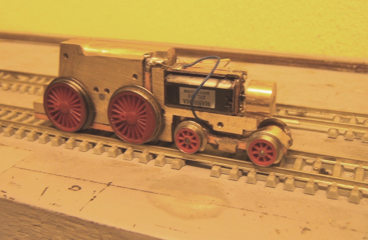

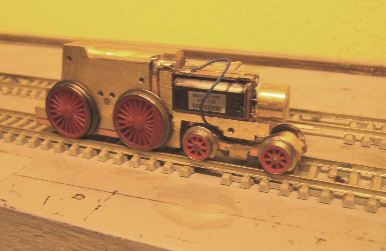

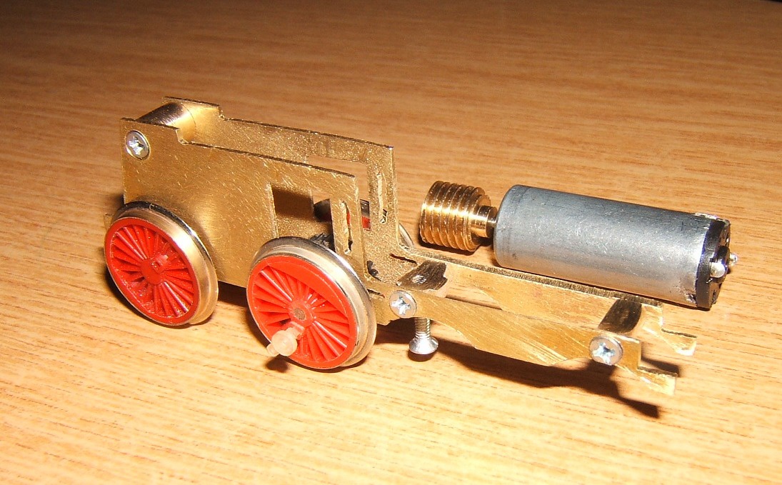

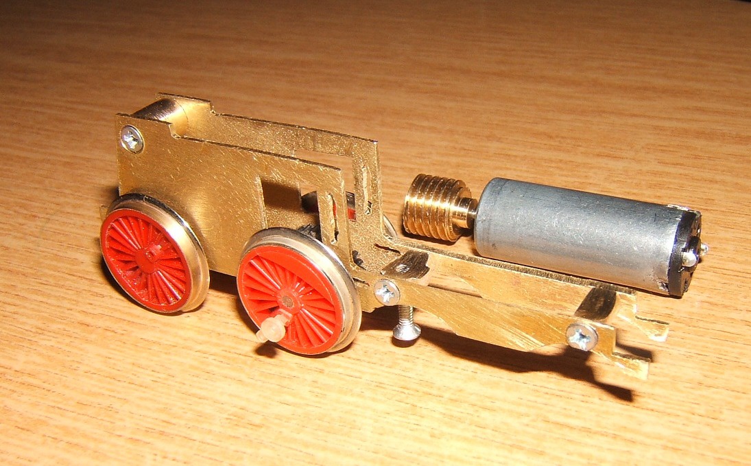

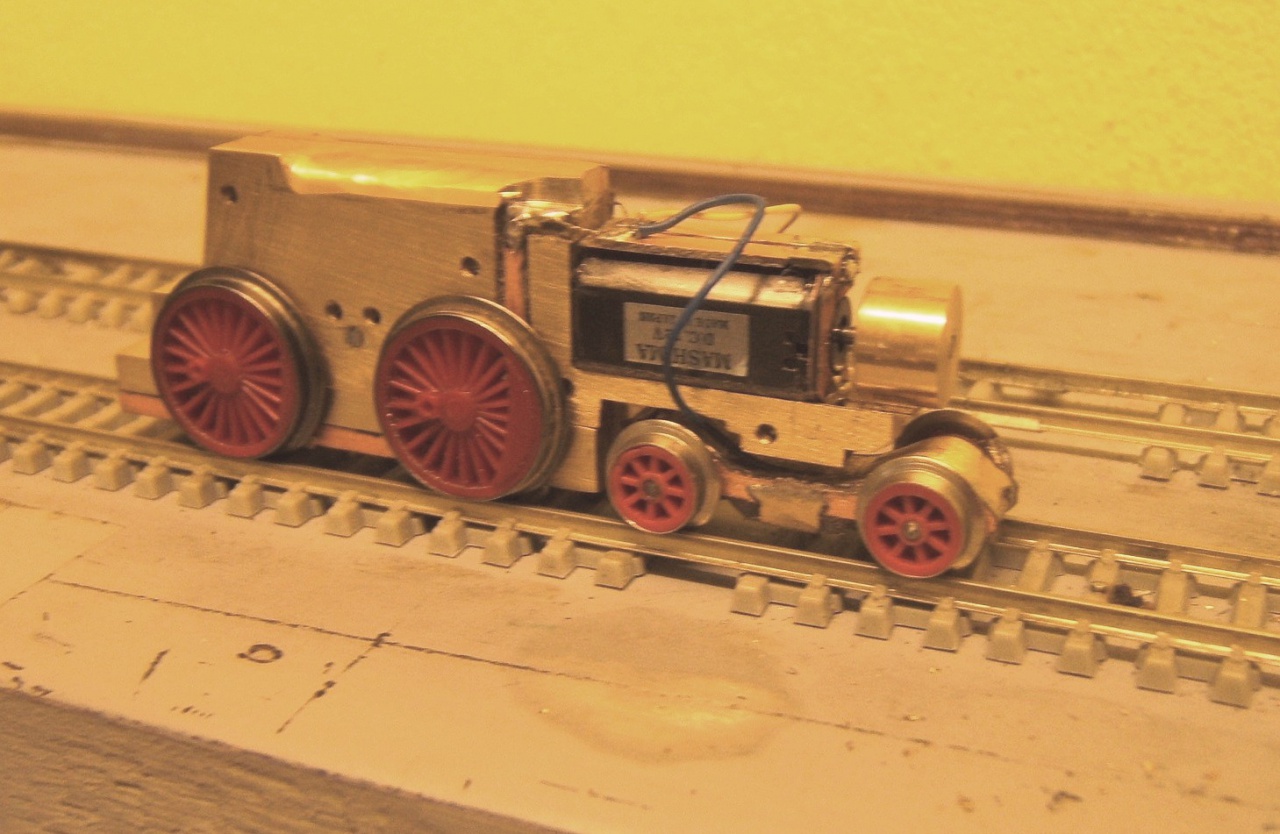

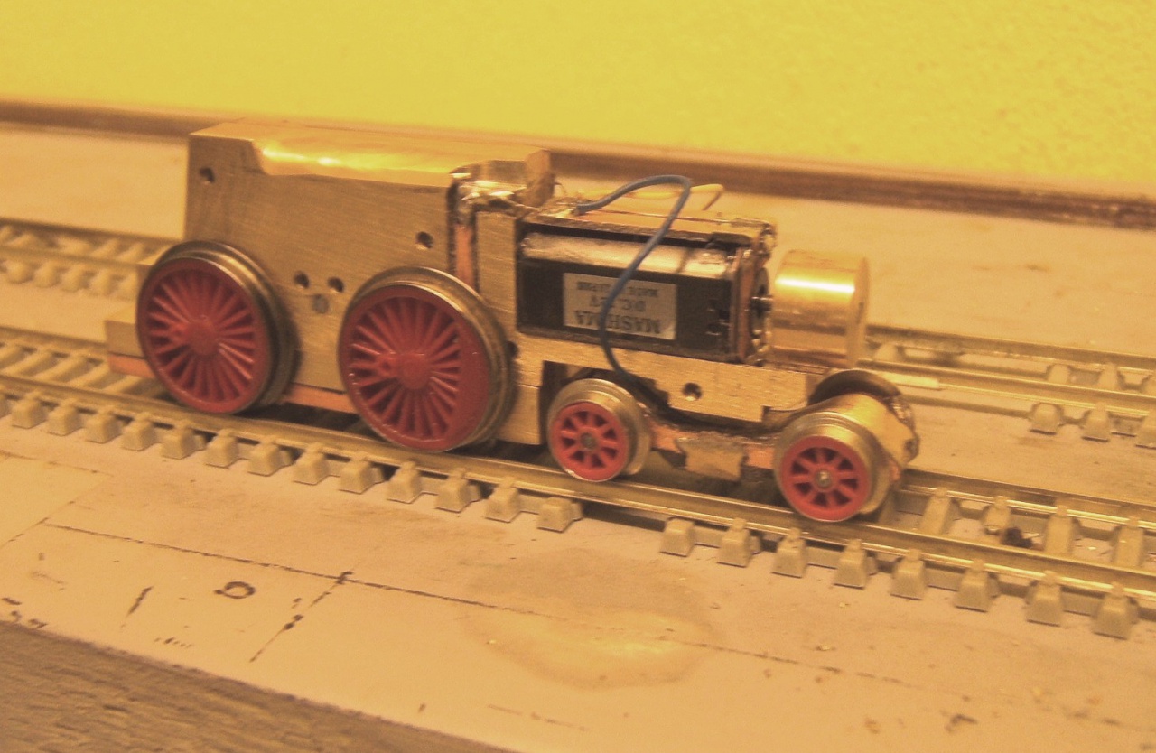

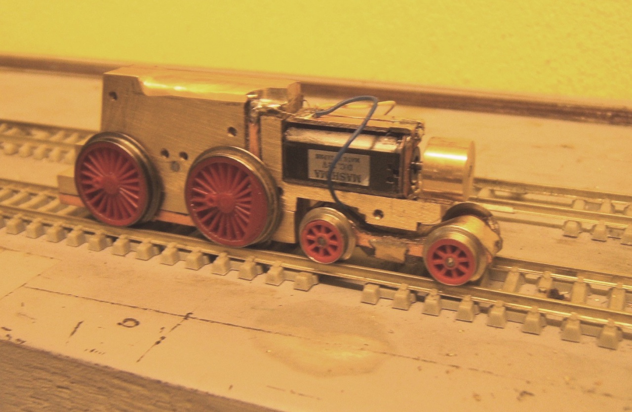

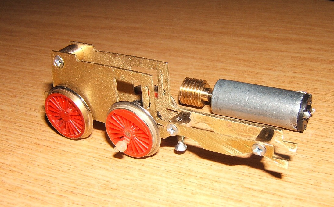

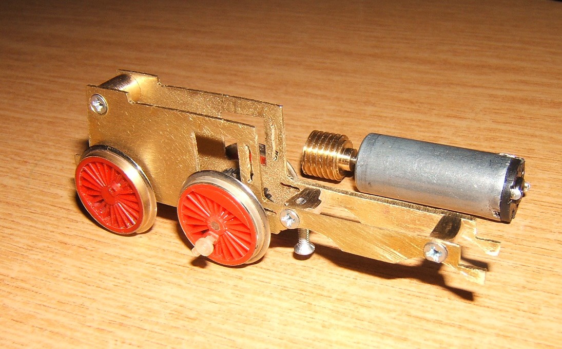

(#48529) GABA TT válasza Falcor hozzászólására (#48459) Válasz • Dec 2, 2015
Legegyszerűbb a gumis hajtás, nem kell hozzá túl sok szerszám mint régebbi Pikó modellek.
Van a klasszikus BTTB hajtás egy hosszú csiga tengellyel gyári alkatrészek felhasználásával viszonylag kevés szerszámmal kivitelezhető. Sok jót nem tudok róla mondani nekem egyik sem sikerült tökéletesen.
Lineáris fogaskeréksor a motor tengelyére húzott csigával ez a legjobb.
1 kép : Kivitelkezhető fúró sablonnal, lemez keret, távtartókkal össze csavarozva. Eszterga pad nélkülözhetetlen!
2 kép : Vagy marógépen forgácsolással
A két hajtás ugyan annak a modellnek a hajtóműve.
Sok minden attól függ, hogy miből készíted és milyen szerszámok állnak rendelkezésre.
