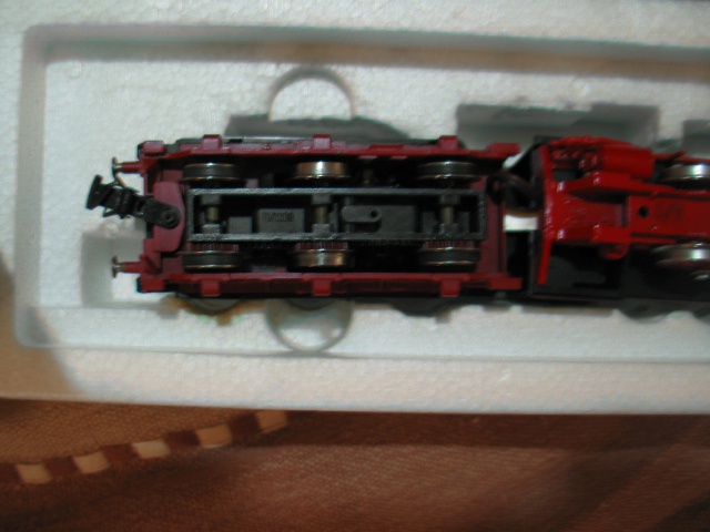

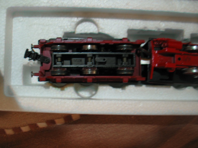

Ha én vagyok a múltba látó indián (Emlék Szem), akkor a szóban forgó járgány egy régi, dobmotoros Fleischmann BR55. A tapadógyűrű nélküliség sík pályán, kevés kocsival nem oszt, nem szoroz jelen esetben. A ROCO szerkocsival nem lehet házasítani egyszerűen, nem beszélve arról, hogy a ROCO porosz szerkocsija nem az áramszedés nagy osztrák bajnoka...
Nem a kerekek cseréje (van amúgy hozzá való) a nagy feladat. Az áramszedés kialakítása (az egyik pólus az a fém váz, az a tengelyen keresztül kapja) már nem egyszerű baleset, mert emlékeim szerint a másik pólust nem szedi a tender, szigetelve kell szerelni egy tök új tartót hozzá. |

Annyi segítséget tudok adni, hogy a FLM 4147 szerkocsijának a középső tengelye olyan mint amilyenre diginewl vágyik, tapadógyűrű nélküli. |

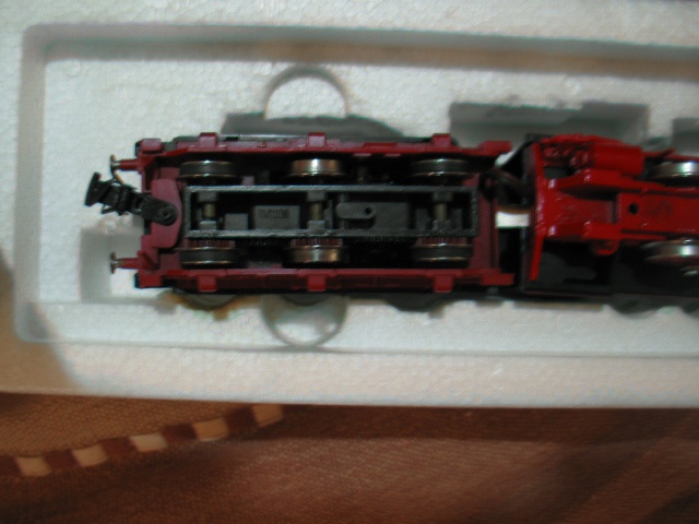

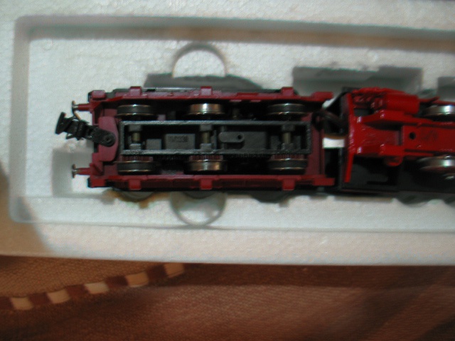

(#48793) etwg válasza diginewl hozzászólására (#48792)
Dec 15, 2015 |
Ha hinni lehet az adatlapnak a BR55-s szerkocsija is hasonlo felépitésü mint a G8, igy itt is csereszabatos a két meghajtott tengely.
BR 55 adatlap |
(#48794) róbertke válasza etwg hozzászólására (#48793)
Dec 15, 2015 |
Nem ugyanezt írtam kettő hozzászólással lejjebb???? |
(#48795) etwg válasza róbertke hozzászólására (#48794)
Dec 15, 2015 |
Neki nem a középsö tengely kell (azon nincs fogaskerék) hanem a szélsö amin nincs gumi.
Már Steve képén is világos volt, csak ezért kerestem elö, hogy megnézzük, hogy egyforma szerkocsik tologatják ezen mozdonyokat.
S amint látható a szerkocsik egyformák, de szerkezeti szempontból mégis különböznek. A G8-s szerkocsijában a tengelyek kerekekkel cokostul pokostul egy szám alatt fordulnak elö, itt meg külön kell a kereket (3 fajta van), tengelyt meg fogaskereket rendelni.....

Az én mozdonyomnál mind a három tengely meghajtott, ebből indultam ki. Amúgy a kedves Fórumtárs ha a katalógus számát nem is tudja, legalább a mozdony számát is megadhatná, hogy legyen valami ami alapján be tudjuk azonosítani.
""A G8-s szerkocsijában a tengelyek kerekekkel cokostul pokostul egy szám alatt fordulnak elö, itt meg külön kell a kereket (3 fajta van), tengelyt meg fogaskereket rendelni..... ""
Azt hogy a csudába lenne így, amikor lentebb írtam már, hogy a középső tengelyen nincs tapadógyűrű, ráadásképp FLM KPEV G8 -as 4537 "Hannover" p.sz.u. mozdonyom van.  |

(#48798) etwg válasza róbertke hozzászólására (#48796)
Dec 15, 2015 |
Nézd meg a berakott rajz alját. Ott van a szerkocsi a hajtással ( a középsö tengely nem hajtott). A hajtott tengelyeken két fajta kerék van 51 4320 és 51. 4321 (mind a 2 fajtára kell gyürü 51 4007) a középsö tengely kerekeinek a száma 514319, és mindegyikhez kell még a tengely is 51 4006. Ettöl bonyolultabban valoszinüleg csak egy Schaffhauseni zsebora alkatrésze rendelhetö. Nem is csoda ha ilyen logikával csödbe mennek. |

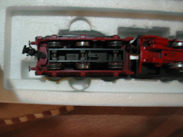

(#48806) diginewl válasza diginewl hozzászólására (#48792)
Dec 15, 2015 |
No, megvannak.
Ez a két mozdony van. Ha már nekiesek akkor érdemes mind a kettőnek a kerekeit lecserélni.
BR 55 4145 Leírása itt
BR 24 4140 4140
Ezek vannak, úgy nézem egy kaptafa. Az áramszedést megoldom.
Ha ezekhez beszerezhetők sima kerekek akkor CsíkosMestert boldogítom egy megrendeléssel.  |

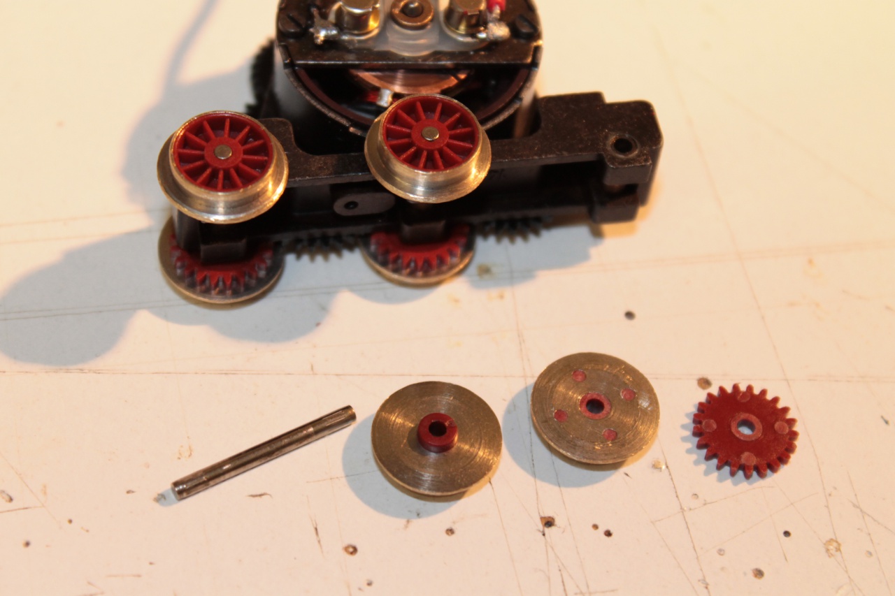

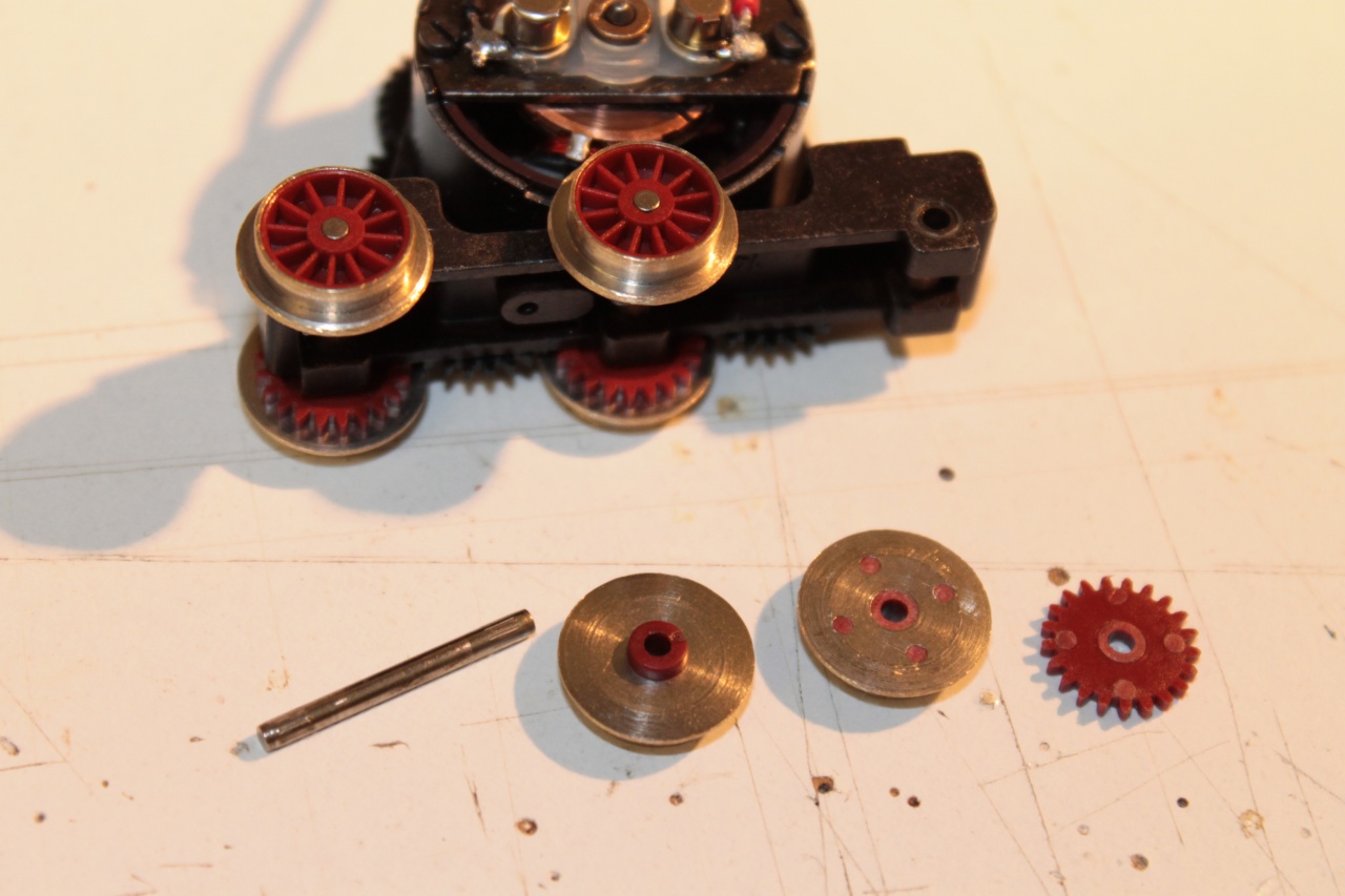

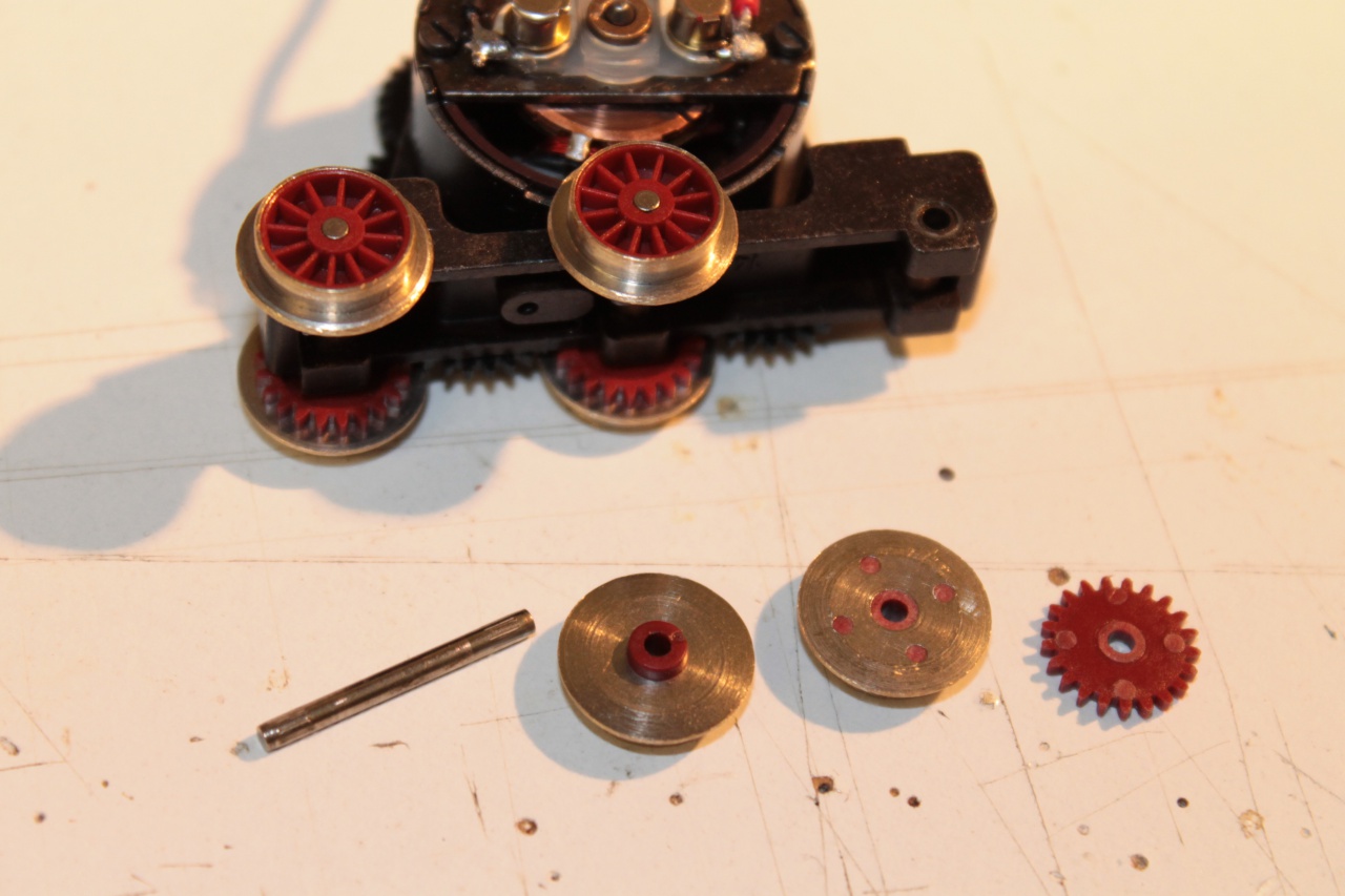

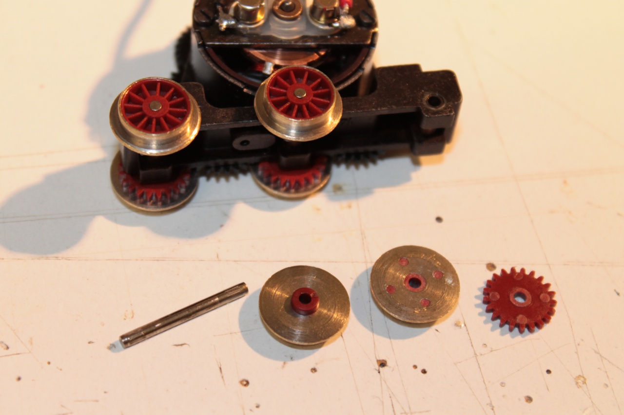

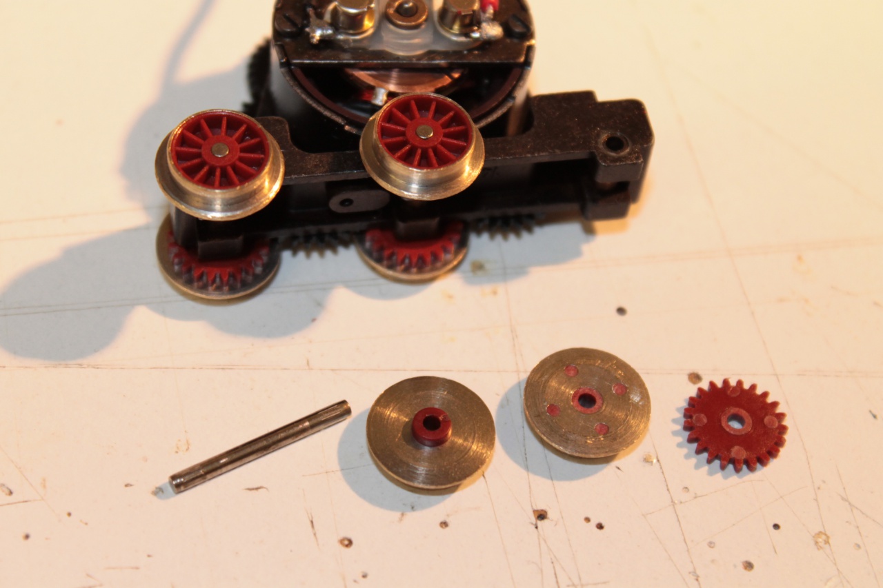

(#48833) diginewl válasza etwg hozzászólására (#48812)
Dec 16, 2015 |
Kérném a segítséget!
Ma volt egy pici szabadidőm. Nem fogadtam szót. Lecsiszoltam a kerekeket. Sikerült, gyorsan megvolt. Egy bibi lett: a belső oldalon levő fogaskerék a sínkorona szintje alá került így. Azaz felül a váltószíven, stb.
Olyan FL kerék nincs, ami tapadógyűrű mentes, és fogaskerekes egyben - nagyjából ez jött ki a leírásokból.
Ami a tökéletes megoldás lenne, az a következő:
Sikerült, viszonylag egyszerűen, roncsolás mentesen levágnom a fogaskereket a kerékről - lásd kép.
Olyan Fleischmann szerkocsi kerék kellene, ami szintén ilyen izolált, azaz műanyag közepű, és tapadógyűrű mentes. Ehhez hozzá tudnám ragasztani a levágott fogaskereket, bele a tengelybe és KÉSZ!
Be lehet szerezni ilyen kereket?
Köszönettel: Newl |

(#48835) etwg válasza diginewl hozzászólására (#48833)
Dec 16, 2015 |
Na már látjuk a problémát meg talán a megoldást is.
A te kerekeid immár sárgák ( sárgaréz) azaz lekopott a nikkel. A sárgaréznek meg a fö tulajdonsága, hogy koszolodik ( ráragad a kosz) igy teljesen alkalmatlan a modellvasutra. ( nekeim is van néhány értékes vitrintöltelékem).
Ezzel nem lehet semmit kezdeni.
Viszont uj nikkelezett kerekeket elvben lehet szerezni, csikos barátunk biztos utánnanéz, és megmondja a tuttit. Az uj kerekeken a fogaskerék külön van igy akár ujat is rendelhetsz vagy igy szépen levághatod és visszaragaszthatod az uj kerekekre.
A minap berakott adatlapon keresd ki a kerekek számát ( ha jol emlékszem 51 4319 volt a szigetelt futokerék ) rendelj belöle 6 darabot, és rakd össze. |

(#48846) csíkosháTTú válasza diginewl hozzászólására (#48833)
Dec 17, 2015 |
Na ezzel sikeresen hazavágtad a szerkocsit...
1: Mondtam, hogyha leszeded a tapadógyűrűt, és a futófelület külső részén található peremet is lecsiszolod, akkor lecsökkented a kerék futófelületén mért átmérőt. Magyarul, lesz egy kisebb kereked, meg egy ehhez képest hatalmas nyomkarimád, az eredetihez képest.
2: Nem véletlen, hogy abban a modellben mind a három tengely meg van hajtva. A tapadógyűrűket elvetjük, az még OK, de egy meghajtást is ezzel együtt, az már nem.
Szolgálati közlemény: e-mailre válaszoltam. Rákérdezek Fleischmann-éknál, van-e még nekik ilyenjük. |
(#48848) etwg válasza diginewl hozzászólására (#48837)
Dec 17, 2015 |
Ha le tudod vágni valamennyi fogaskereket, akkor jobb helyzetbe leszel mert elvben bármilyen márkáju kereket vehetsz (FLM, ROCO, PIKO, WEINERT stb). Ilyen méretü kerekekkel majdnem Dunát lehet rekeszteni.

(#48857) diginewl válasza csíkosháTTú hozzászólására (#48846)
Dec 17, 2015 |
Idézet: „Na ezzel sikeresen hazavágtad a szerkocsit..”
Nem, csak elkezdtem átalakítani  - volt már ilyen, amikor a régi E11-kasztni alá tettem roco meghajtást, és abba kellett kereket cserélni. Így talán még költséghatékonyak maradunk
Ahogy ETWQ is írta, ha nincs FL kerék, akkor HoTotya mesterhez fordulok segítségért, hogy Roco, vagy piko kerékből nyomkarima mentes küllős műanyagból ~12,5mm átmérőjű keréknek mi a cikkszáma. Olyant fogunk rendelni.
Valami oknál fogva a régi piko BR55, FL BR55, és a legújabb Roco Br57-es szerkocsi tengelyek, és kerekek egymással teljesen csereszabatosak - ennek már utánanéztem.

(#48859) etwg válasza diginewl hozzászólására (#48857)
Dec 17, 2015 |
Mindenekelött számold meg hány fogu az a fogaskerék, mert a futofelületnek attol nagyobb átméröjünek kell lennie, különben ott leszel, ahol most vagy. |
(#48860) diginewl válasza etwg hozzászólására (#48859)
Dec 17, 2015 |
Az eredeti FL kerék 12,5mm átmérőjű tapadógyűrűvel.
Valami ehhez közeli méretű küllős kerék kell - ha nincs FL-ben. Ennek Csíkos utánanéz januárban.
Beszámolok, majd hogy milyen lett az átalakítmányom.
Köszönöm mindenkinek a segítséget!
(#48861) etwg válasza diginewl hozzászólására (#48860)
Dec 17, 2015 |
Nem közeli, hanem azonos vagy nagyobb!!!
Elvben minden ilyen szerkocsinak azonos méretü kereke volt, kérdés az, hogy hogyan fogott a modell tervezök ceruzája... |
(#48862) etwg válasza diginewl hozzászólására (#48860)
Dec 17, 2015 |
A fogaskerék külsö átméröje 12 mm ezért kell a kerék futofelületének legalább 12,5 mm-nek lennie.

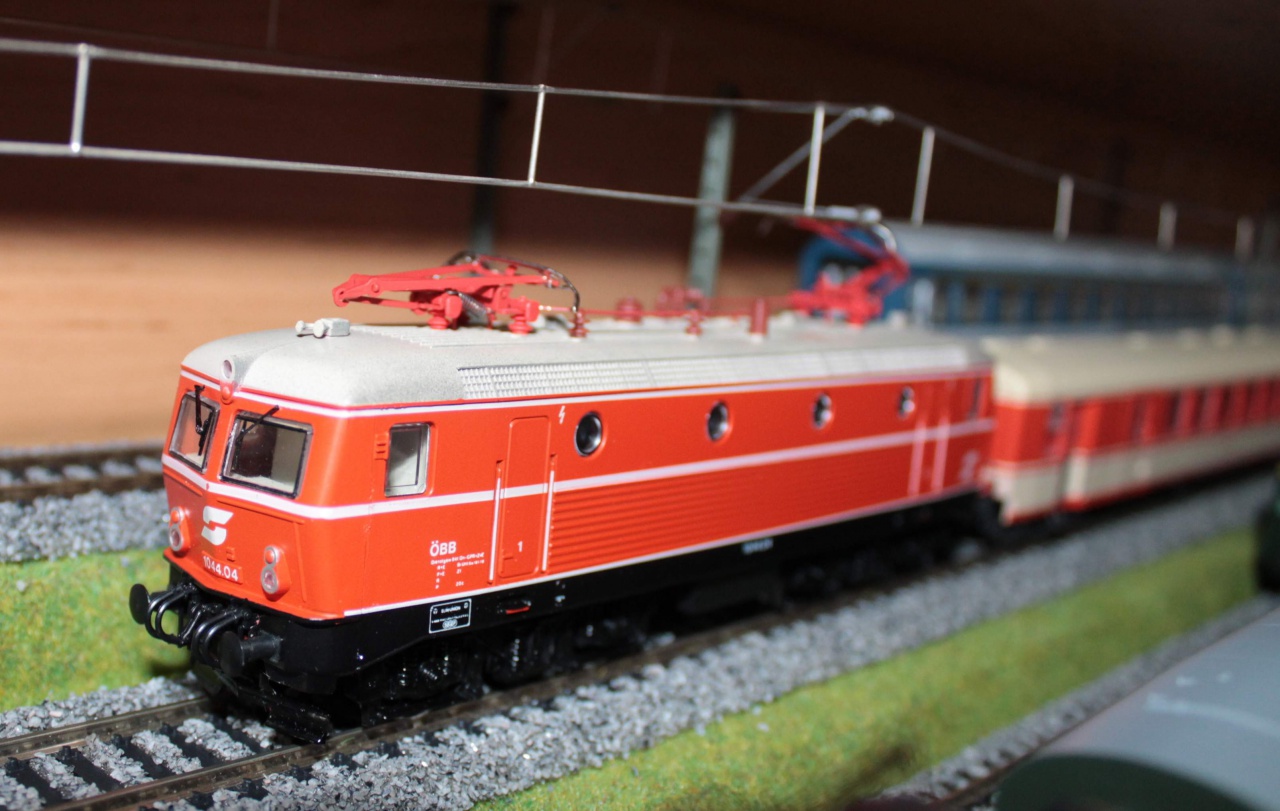

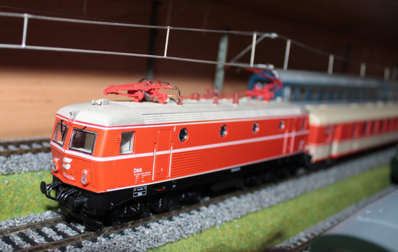

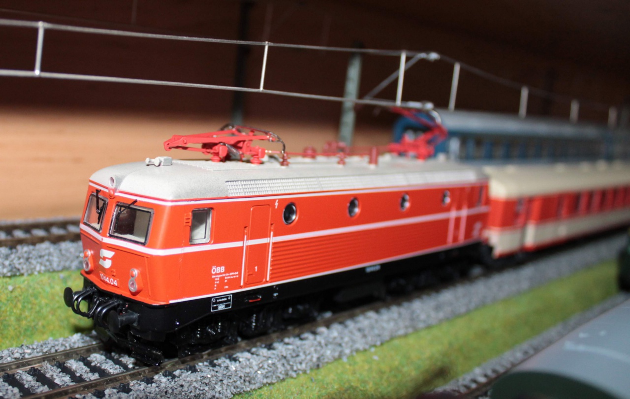

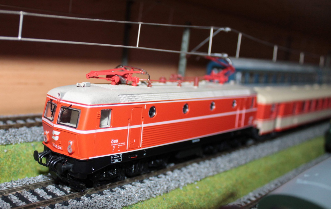

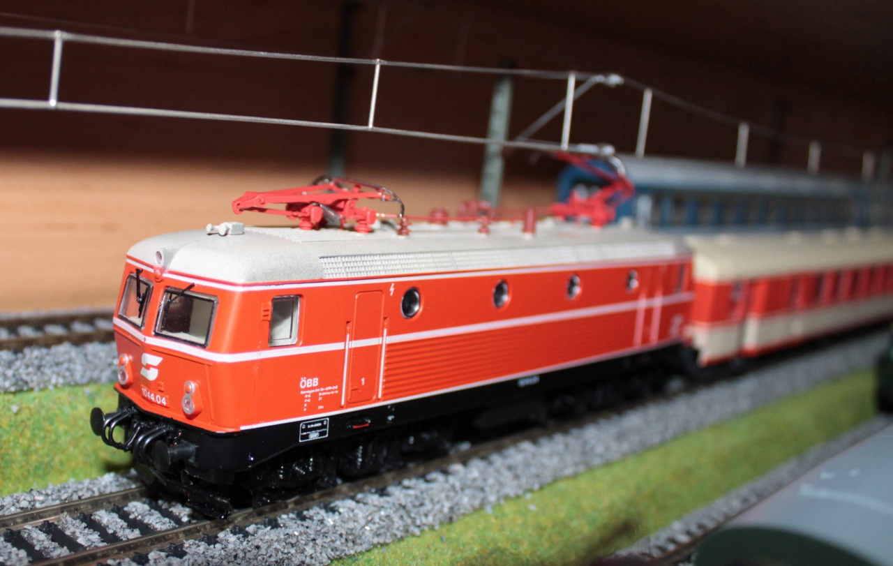

(#48939) diginewl hozzászólása
Dec 25, 2015 |
Tiszteletem!
Egy kis ÖBB átalakítás. 1044 H0 kleinbahn. Jézuska hozta
Így, messziről egész roco mozdonyos kinézete lett  Kapott fékcsöveket, akasztóhorgot, meg ablaktörlőt (előre csak, hátul nincs). Valamint kapott egy NEM kompatibilis vonóhorgot, így fecskefarkas vagonokat is tud húzni - nem kinematikás, csak szabványos csatlakozás.
Aki látott ilyent belülről, annak a haja az égnek áll... ennek ellenére szépen digizhető. Digitools 2.x dekóder a tetejében a súly felett elfér. Szép lassúmenet, mindez tökéletes hangahatással - így még hangosítani sem kell  LED-es világítással - előre fehér. (a vezetőállás úgy be van ragasztva, hogy esélytelen roncsolás nélkül oda embert betenni - így marad üresen).
Mindenkinek Áldott, békés Ünnepet kívánok! |

Dec 26, 2015 |
Az uj Märklin mozdonyok kasznija is fémböl van. Ez náluk tradicio! |
(#48947) diginewl válasza etwg hozzászólására (#48946)
Dec 26, 2015 |
AZTAMINDENIT! Köszönöm a választ!
Pedig annyira műanyagosan néznek már ki. Így érthető, hogy csak beledugja a steckgenetártort, és már füstöl is... |

(#48950) róbertke válasza diginewl hozzászólására (#48948)
Dec 26, 2015 |
Köszönöm kedves kérdésed, de nem a Fleischmann gyár mellett élek. Én is írtam anno', hogy nekem egy olyan FLM G8 gépem van, amelyiknek a szerkocsijában az egyik hajtott tengelyén nincs tapadógyűrű. Mire feltettem volna azt a kérdést, hogy netán cseréljünk-e, te már sajnos a figyelmeztetések ellenére is szétkaptad a kerekeket. Ennyi... |
(#48953) diginewl válasza róbertke hozzászólására (#48950)
Dec 26, 2015 |
Mint jeleztem, be fogok számolni, ha haladtam valamit az átalakítással.
Egyenlőre alkatrészre várok.
Olvastam, hogy Neked mid van, sőt utána is néztem, hogy az milyen jó lenne, de ehhez a gőzöshöz már nem gyártanak ilyen alkatrészt
Van egy elvem: más modelljét az én hülyeségem miatt nem veszélyeztetem. Ami a tulajdonomban van, azzal kísérletezem, de másokéval NEM. Bocsánat, de - emiatt - bennem fel sem merült, hogy a Te mozdonyodból bármit cseréljek!
A hajtást úgy szeretném átalakítani - ahogy már korábban jeleztem is - hogy az összes kereke sima legyen, és mindezt két szerkocsiban (br55, br24).
Mindenesetre teljesen leköteleztél, hogy egy ilyen outsider vasútmodell őrültnek tétovázás nélkül felajánlasz alkatrészt!!!    |

(#48955) róbertke válasza diginewl hozzászólására (#48954)
Dec 26, 2015 |
Második tulajdonosa vagyok az 1974-1985 között gyártott Fleischmann 4147 KPEV G8.1 4537 Hannover |
