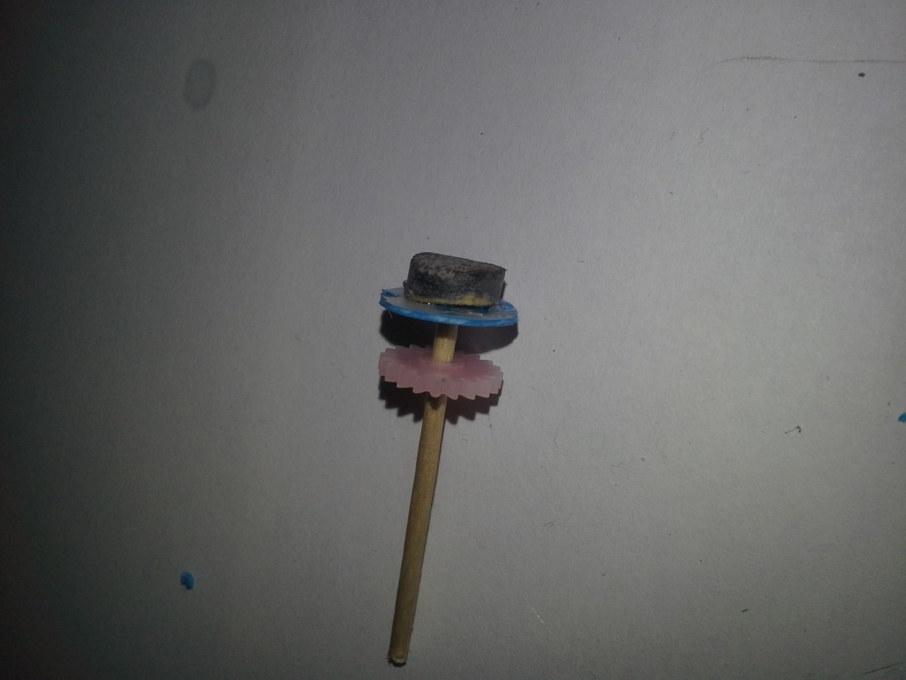

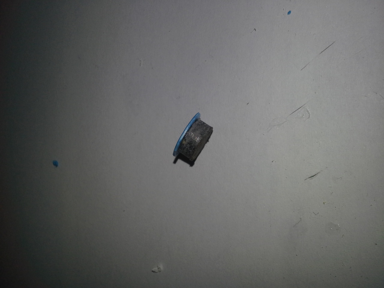

(#50223) diginewl válasza róbertke hozzászólására (#50217) Válasz • Márc 15, 2016
Majd csinálok róla közelebbi fotókat, de sajnos szabadalomként nem állja meg a helyét, mert nem 100%.
A legnehezebb a tüskesor, és foglalat pont középre, és pont merőlegesre állítani. Mert ha ez nem sikerül akkor nehezen kapcsolódnak össze. Ugye az a lényeg, hogy az univerzálkupplung másik két oldalvezetője tartson, és pozicionáljon. Szóval annyira azért nem egyszerű - sorozatgyártásra nem vállalkoznék
Az viszont nagyon jó, hogy nem az áramátadón ébred a húzó/toló erő, az elég jól el tud mozogni, mert van neki "lötyögésre" helye.

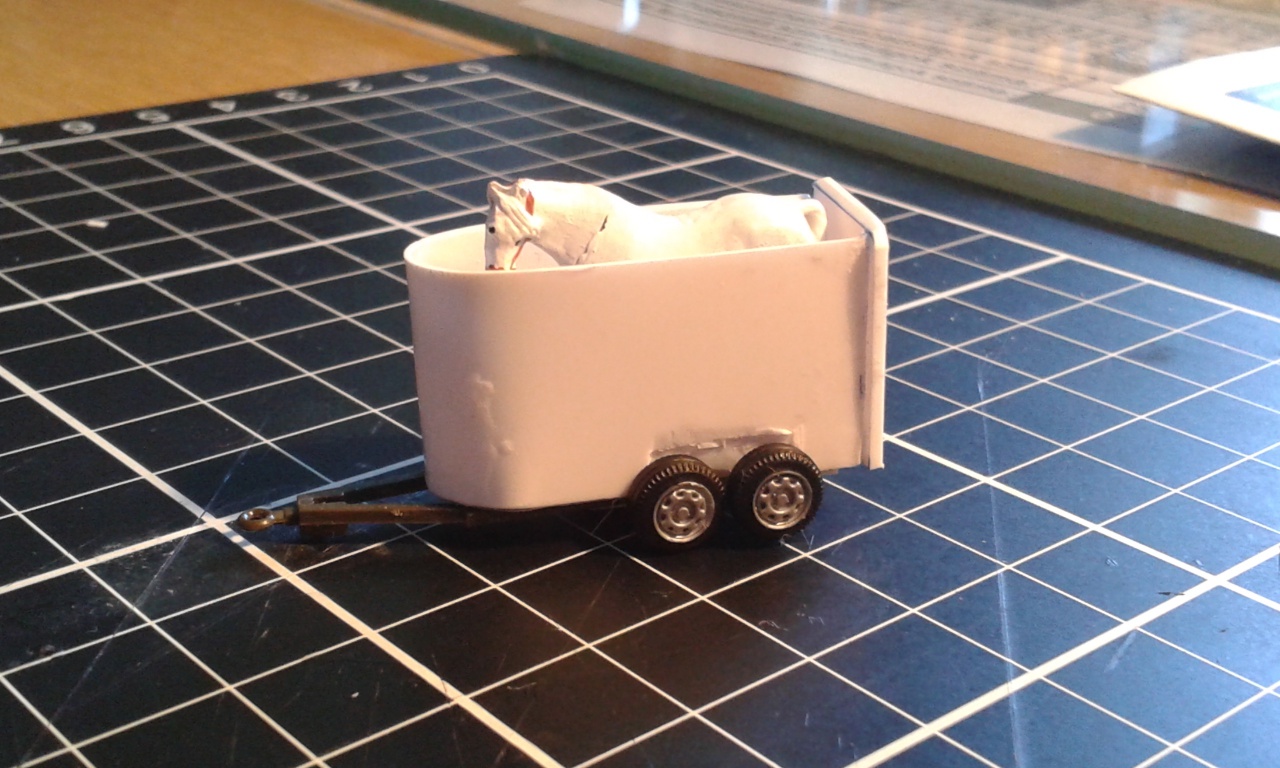

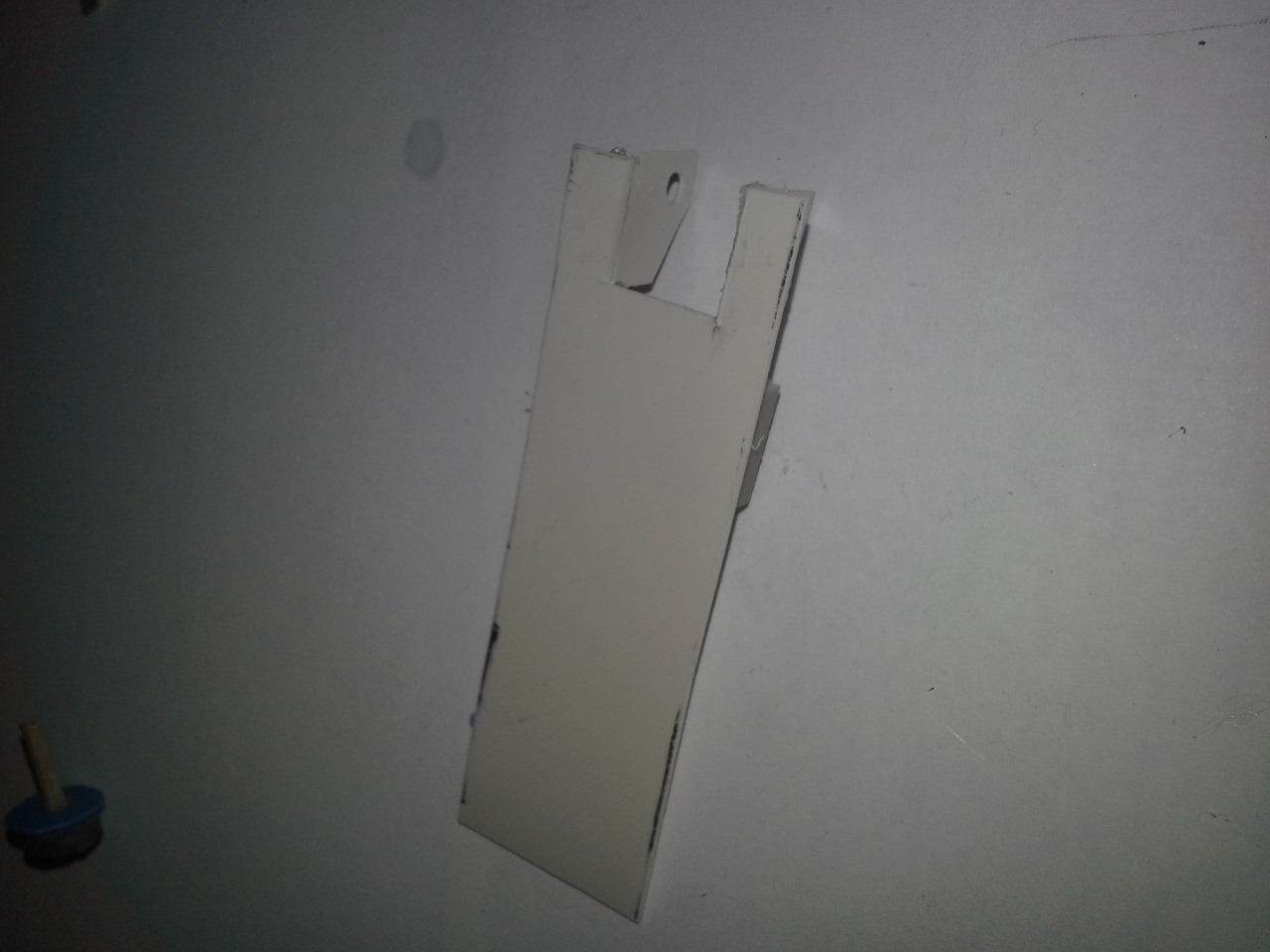

(#50332) angyal.marci hozzászólása Válasz • Márc 19, 2016

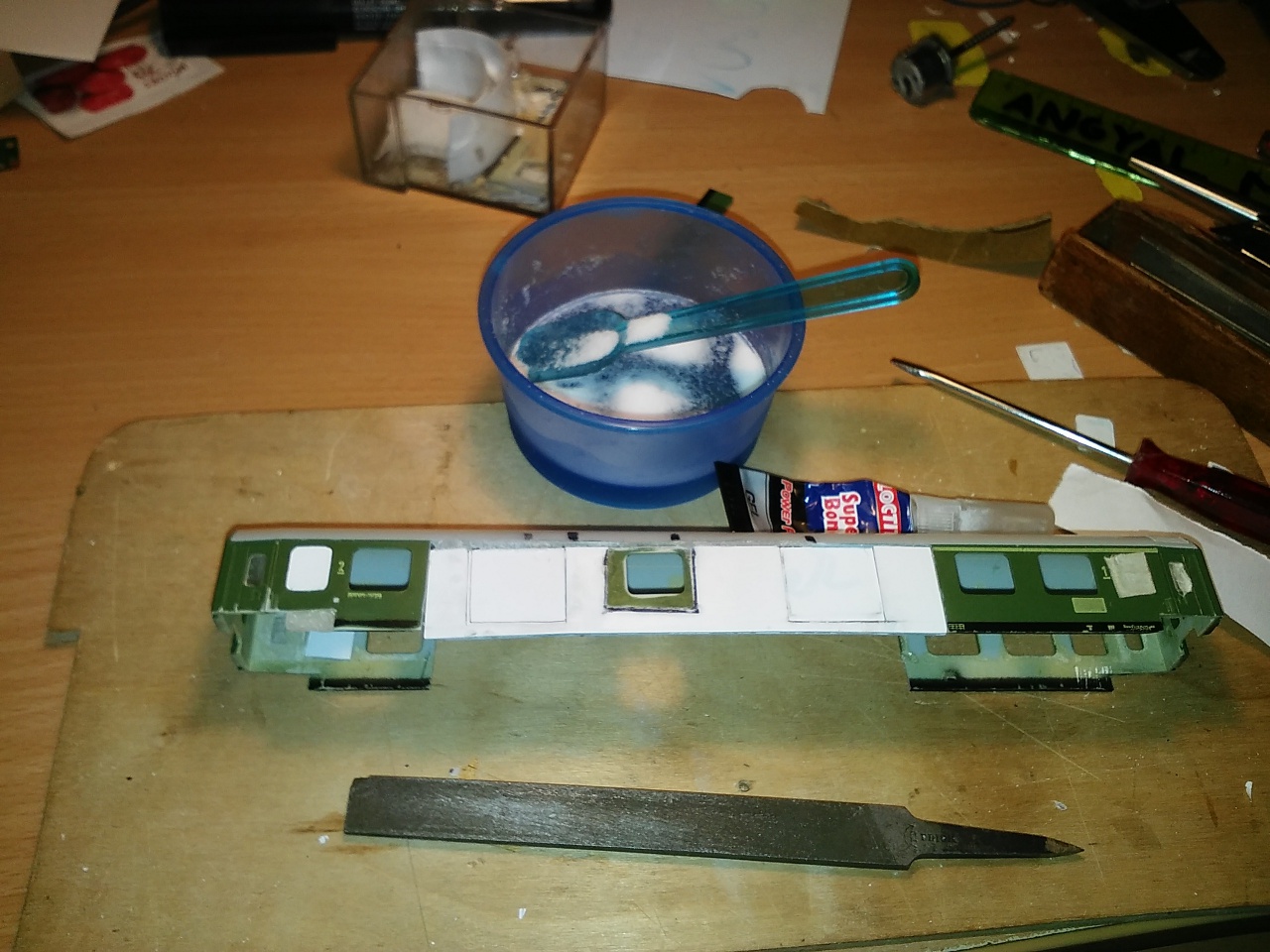

Első vagonom. Valamiért elferdült az új oldalfal, majd a felesleget lereszelem.

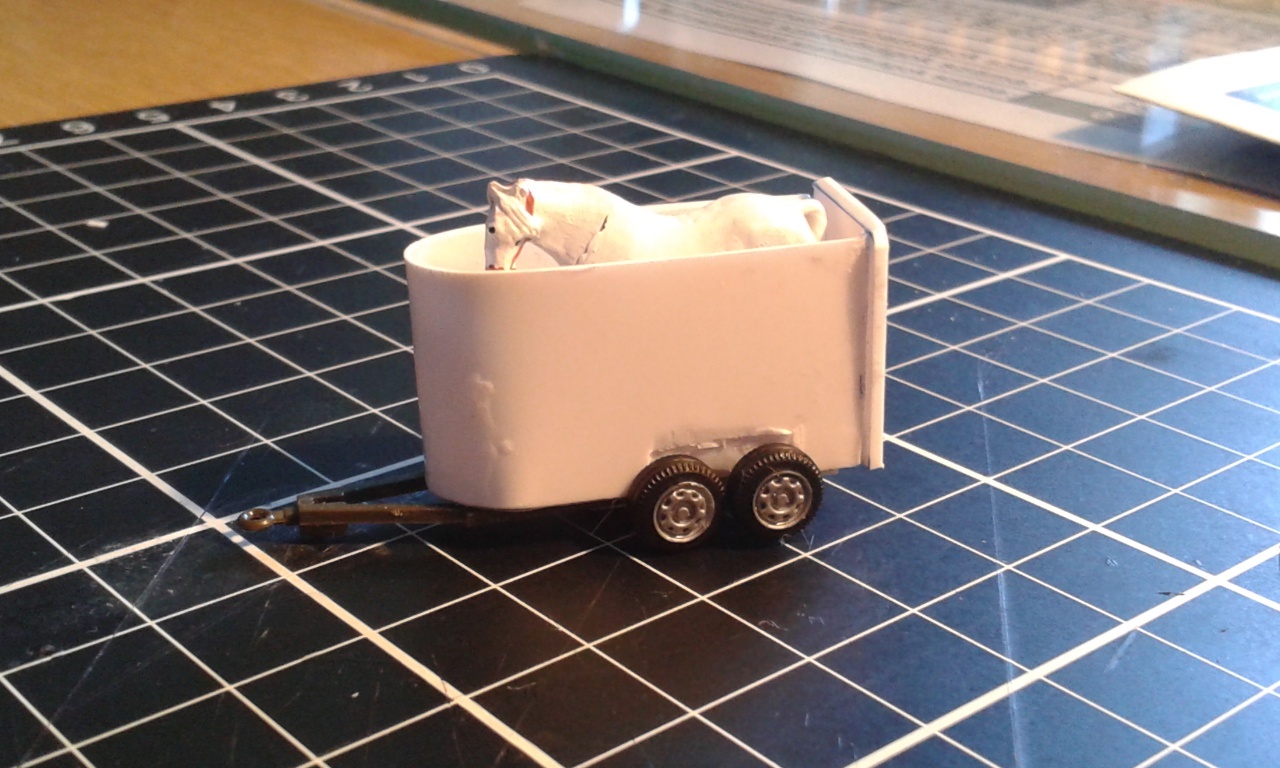

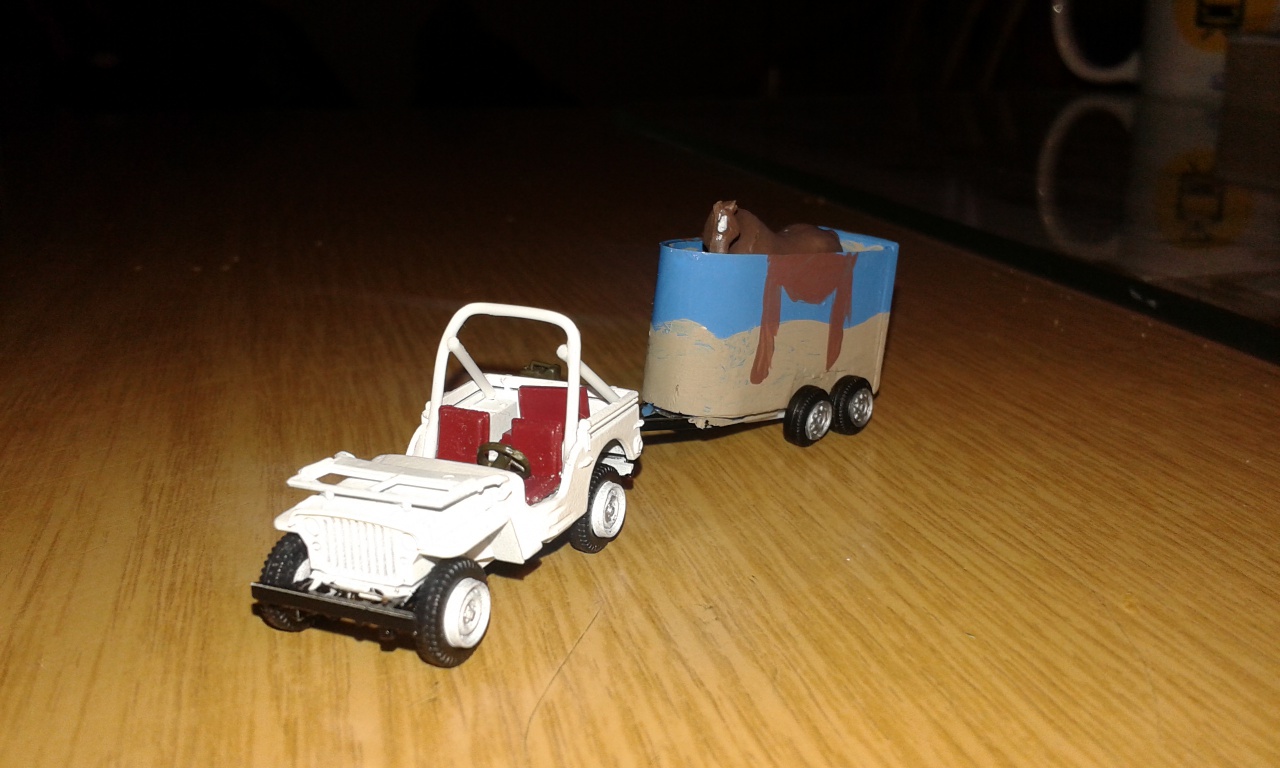

(#50631) Csukló hozzászólása Válasz • Ápr 3, 2016
Egy kis filmes utalás
(#50641) maTTato válasza Csukló hozzászólására (#50631) Válasz • Ápr 3, 2016
Hmmm a Keményfejű! De jó kis film!
(#50692) Csukló hozzászólása Válasz • Ápr 10, 2016

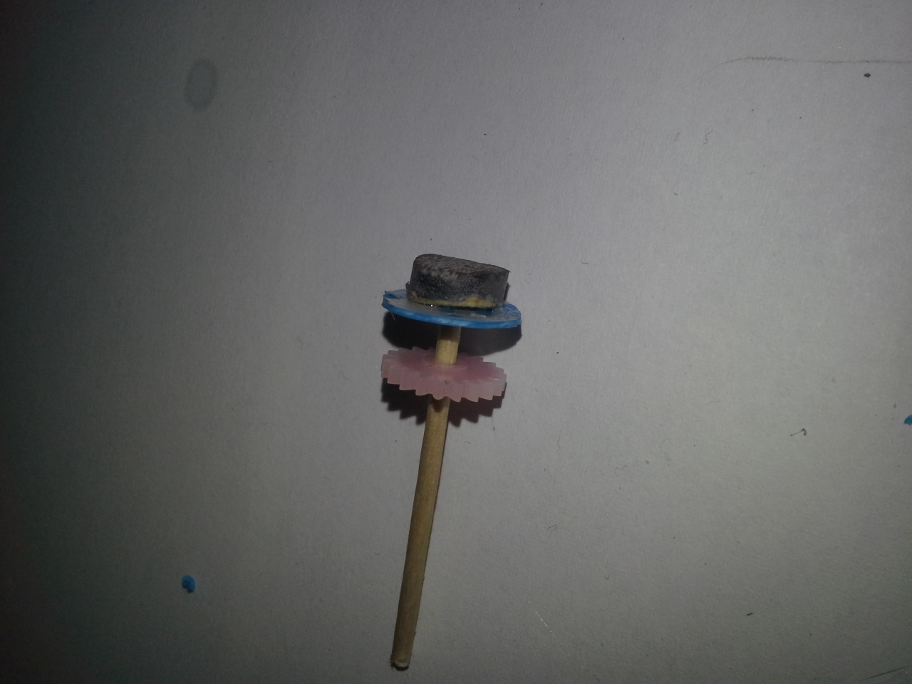

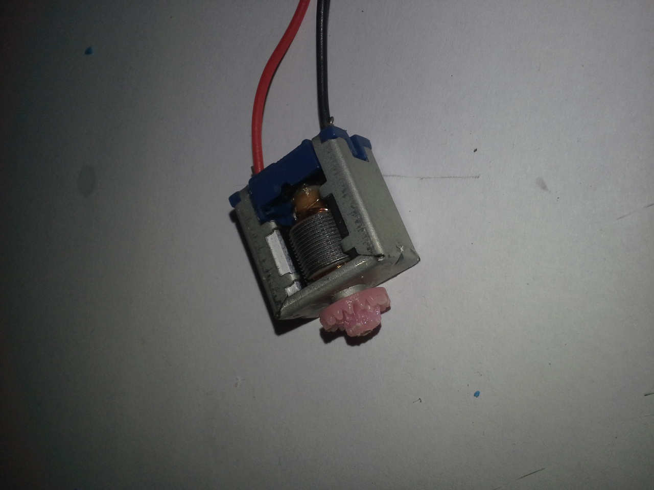

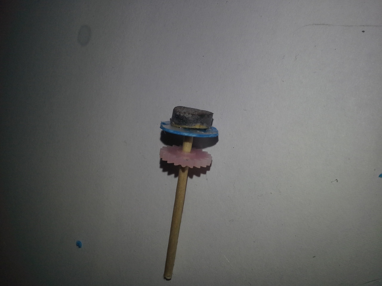

Üdvözlet!

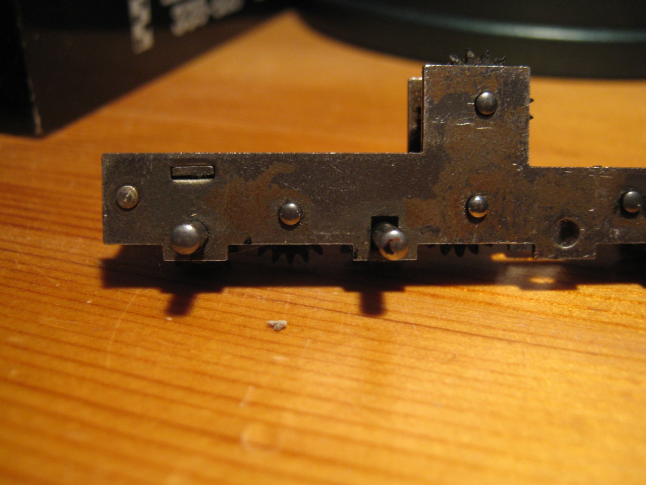

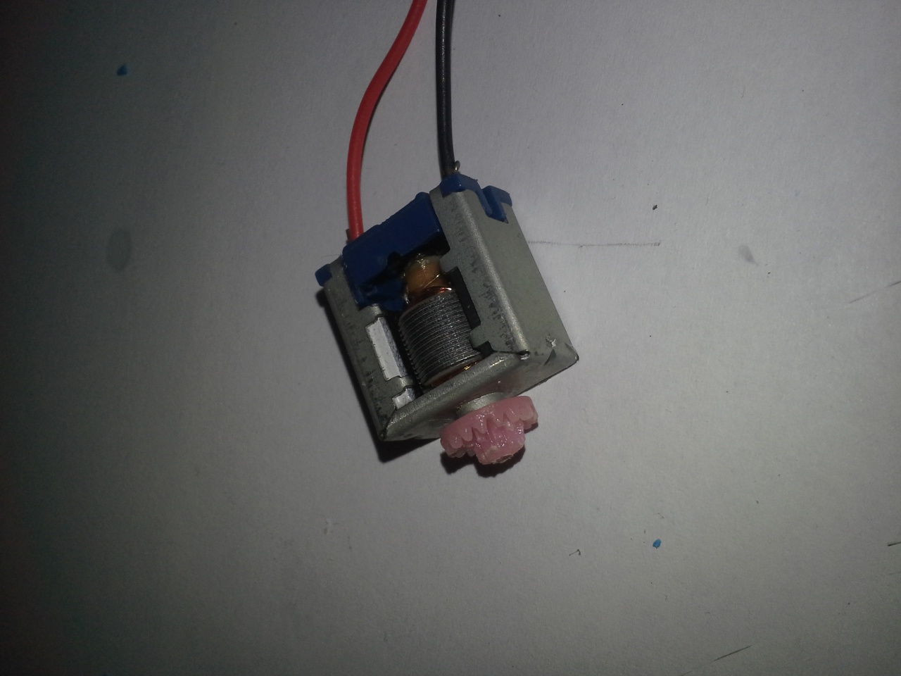

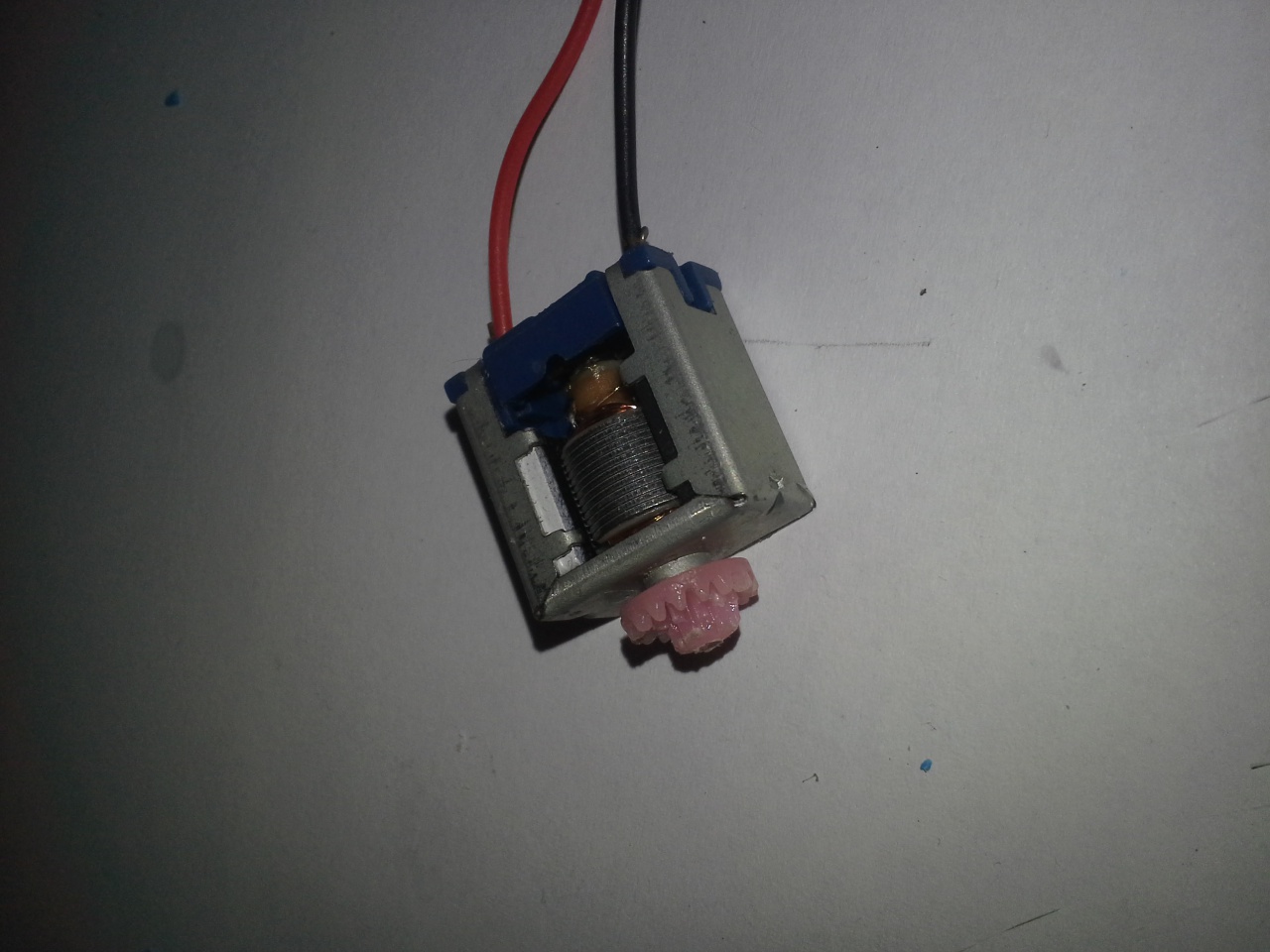

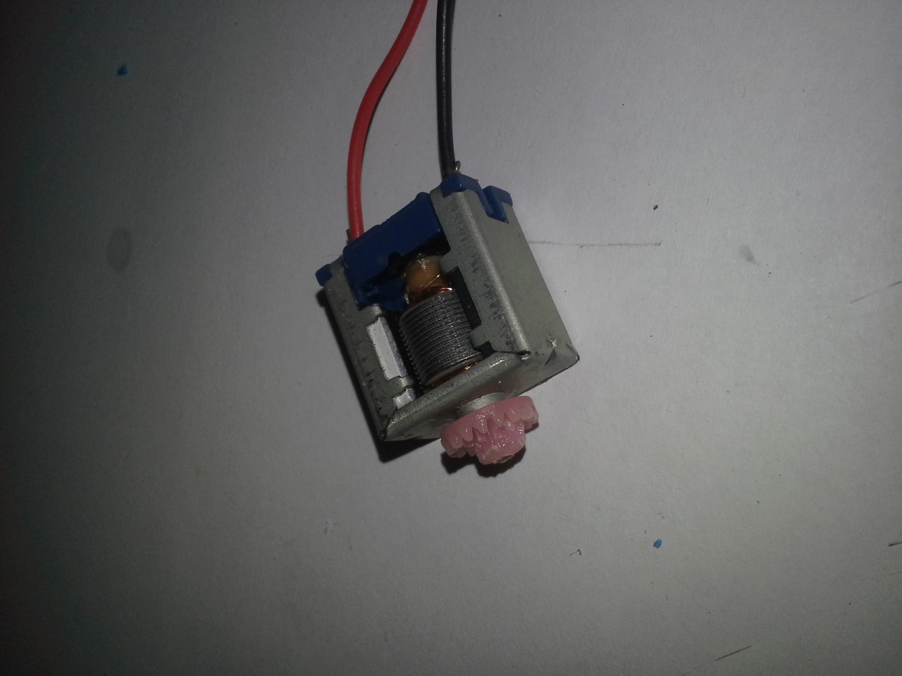

Az lenne a kérdésem, hogy milyen módszerrel lehet egy motor tengelyére rányomni a csigát? Lehetőleg valami egyszerű, házilag megvalósítható megoldásra lenne szükségem.
A segítséget előre is köszönöm!
(#50730) etwg válasza somitomi hozzászólására (#50727) Válasz • Ápr 16, 2016
Ha stimmelnek a méretek, akkor némi erövel rá lehet nyomni (satuban stb). Ha tul kicsi a lyuk akkor dörzsárral ki kell tágitani. Esetleg melegitsd meg a csigát (pl gáz lánggal) és ugy probáld.
Ha laza a lyuk akkor egy csepp Loctite csavarrögzitö gyönyörüen megfogja.
(#50732) somitomi válasza etwg hozzászólására (#50730) Válasz • Ápr 16, 2016
Egyelőre még nem jártam sikerrel, de előbb utóbb tönkre teszek valamit, és akkor tárgytalan lesz
_____
Hamar beszéltem, egy kicsivel később sikerült is eléggé felfúrnom a csigát.
A dolgomat az nehezítette, hogy a tengely mindkét végén kiáll a motorból, és emiatt kihajlik a satuban. Úgyhogy kerestem egy fa lecet, ami kicsivel vékonyabb a kilógó tengely hosszánál, és csináltam bele egy átmneő furatot a tengelynek. Ezt a satuba fogás előtt ráhúztam a tengelyre, így oldalirányból eléggé megtámasztotta.
(#50734) etwg válasza somitomi hozzászólására (#50732) Válasz • Ápr 16, 2016
Ilyen dolgokat nagyon ovatosan és lassan kell csinálni. A fa lecet ( keményfa) jo használni ( pl söprünyél) de soha nem szabad a motir csapágýat nyomni, azaz az erö csakis a tengelyre hathat.
(#50735) somitomi válasza etwg hozzászólására (#50734) Válasz • Ápr 16, 2016
Tudom, azért is figyeltem a léc vastagságára, nehogy feltámaszkodjon rá a motor háza. Illetve kicsit tágítani is kellett a furatot, szerencsére nem erőltettem, inkább leszedtem és még "reszeltem" kicsit.

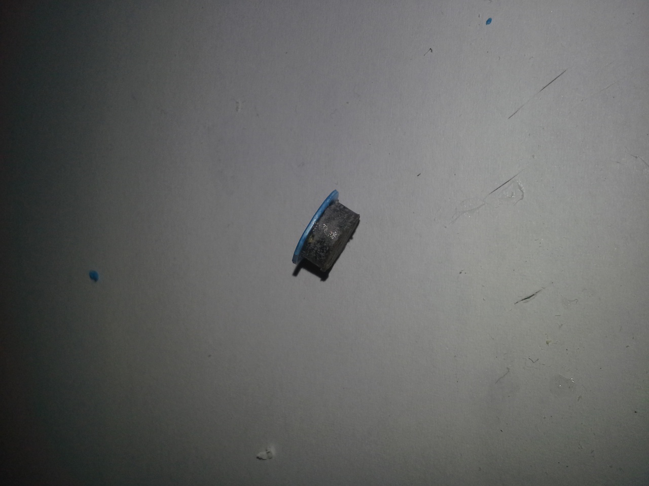

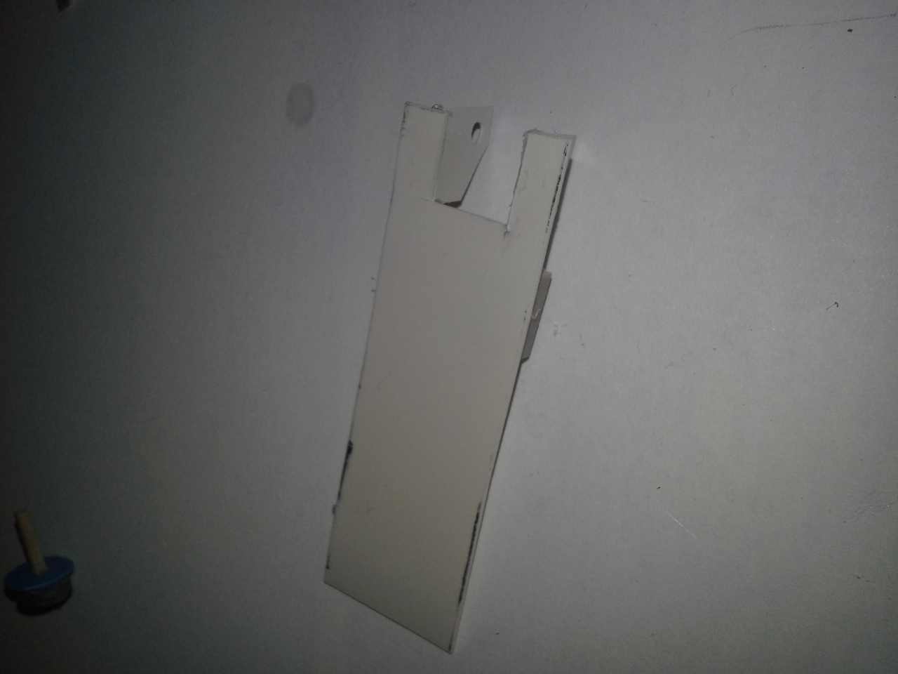

Na a motorcsere nagyjából összeált, a következő megoldandó probléma az áramszedés. Szinte nulláról kell újraépítenem, mert az eredeti egészen széthullott. Sajnos nem nagyon tudom, miből és hogyan érdemes megcsinálni, illetve mire kell figyelni, úgyhogy ebben kérném a hajtásépítésben jártas kollégák segítségét. Az alapfelállás egy régi Piko Br106-os (már nem teljesen eredeti állapotban), egyelőre a legjobb ötletnek a gyári "áramkört" tartó műanyaglap nyomtatott áramkörrel történő helyettesítése tűnik.

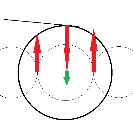

(#50897) somitomi válasza csíkosháTTú hozzászólására (#50882) Válasz • Ápr 25, 2016

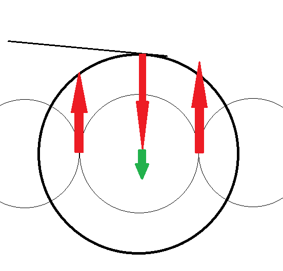

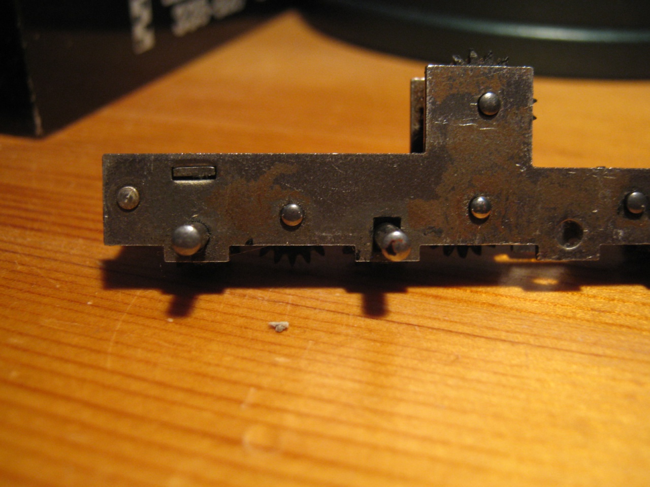

Hát, nem tudom. Úgy rémlik, rudazat nélkül is megfigyeltem már a jelenséget, és a hajtást sem bontottam meg soha. Majd megnézem jobban az elékeléseket, ha lesz időm...
(#50898) etwg válasza somitomi hozzászólására (#50897) Válasz • Ápr 25, 2016
Rudazat nélkül nincs mi ami kiemelné a kereket. A csiga vagy fogaskerék belül csak eltolhatja oldalirányba.
(#50909) somitomi válasza etwg hozzászólására (#50898) Válasz • Ápr 26, 2016
Miért ne lenne? Ebben a mozdonyban a tengelyek egymástól kapják a hajtást egy sor fogaskeréken keresztül, a motor a harmadik tengely és a forgattyú közötti fogaskereket hajtja (a tengelyeket most a hoszú géptér felől számolom). Hátramenetben ez a fogaskerék a harmadik tengelyen lévő fogaskerék kerületén felfelé mutató erőt fejt ki. A harmadik tengely hajtja a negyediket is, tehát a harmadik-negyedik tengely közötti fogaskerék ezzel a hajtóerővel ellentétes irányú, azaz felfelé mutató erőt fejt ki a hármas tengelyre. Alapesetben felülről a tengelyágy nem támasztja a tengelyt, tehát ezeknek az erőknek csak az áramszedő által kifejtett, lefelé mutató erő (illetve a tengely súlyereje) tart ellen. Ha utóbbi kettő összege kisebb előbbi kettőnél, akkor a tengely felfelé mozdul el, amíg az erők eredője nulla lesz, általában azért, mert a tengely felkoppan a tengelyágy felső végén.
(#50910) etwg válasza somitomi hozzászólására (#50909) Válasz • Ápr 26, 2016
Jujj! Ezt nem kellett volna.
(#50912) somitomi válasza etwg hozzászólására (#50910) Válasz • Ápr 26, 2016
(#50913) etwg válasza somitomi hozzászólására (#50912) Válasz • Ápr 26, 2016
Gondold át mégegyszer!
( az áramszedönek semilyen ilyen feladata nincs).
Az elméleted szerint a mozdonyok amik a nyomkarimán belülröl szedik az áramot nem is igen müködhetnének, hiszen adott esetben a kerekek levegöben lennének...
(#50914) somitomi válasza etwg hozzászólására (#50913) Válasz • Ápr 26, 2016
Az "elméletem" (ellentétben a relativitáselmélettel) nem általános, hanem csak erre a mozdonyra vonatkozik. Jelen esetben az első és a harmadik tengely egy téglalapforma kivágásban kalimpál (szemben a megszokott köralakú furattal). Szerencsére van egy szétbontott hajtásom, baloldalt egy nem-rugózó tengely, jobboldalt meg egy rugózó:
(#50915) etwg válasza somitomi hozzászólására (#50914) Válasz • Ápr 26, 2016
Ehhez csak annyit, hogy 3 pont határoz meg egy sikot - azaz egy modell mozdonyalváz vagy kocsi mindig 3 keréken áll, a negyedik vagy sokadik meg csak a véletlen müve, hogy mikor ér a sinhez. (Sajnos sem a sinek, sem a kerekek geometriája nem ideális)
A nagyvasuton komoly rugozással igyekeznek valamennyi kereket a sinre a nyomni.
A modellmozdonyban pontosan azért, amiröl te is beszéltél, az ilyen primitiv rugozás nem igen oldhato meg (mert a fogaskerekek hatása az egyik irányban emeli a kereket a másik irányban meg lenyomja ) azaz az áramszedönek irányfüggönek is lennie kellene. A fogaskerekek hatása ilyen esetben nagyságrenddel nagyobb mint az áramszedöé, és az ráadásul a karimára hat a tengely helyett.
Az áramszedö ilyen esetben csak akkor lehetne rugo,,ha nincs hajtás a keréken - pl a 6 tengelyes régebbi TT mozdonyok. Ott valoban az áramszedö nyomja a kereket a sinre. A te esetedben ez egy rossz konstrukcio - egyetlen elönye, hogy girbe görbe sineken nem emeli ki a 2 fix tengelyt a sinekböl.
Ha valoban rugoztatni akarod, akkor a tengelyt nyomd le 2 vékony gitárhurral ( a kereten belül). Az áramszedöt meg ugy kell kialakitani, hogy követni tudja a kerék vertikális mozgását. (azaz inkább puhának, de jol rugozonak kell lennie.)

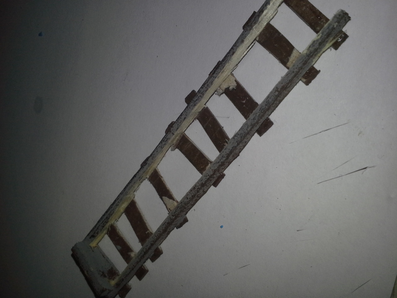

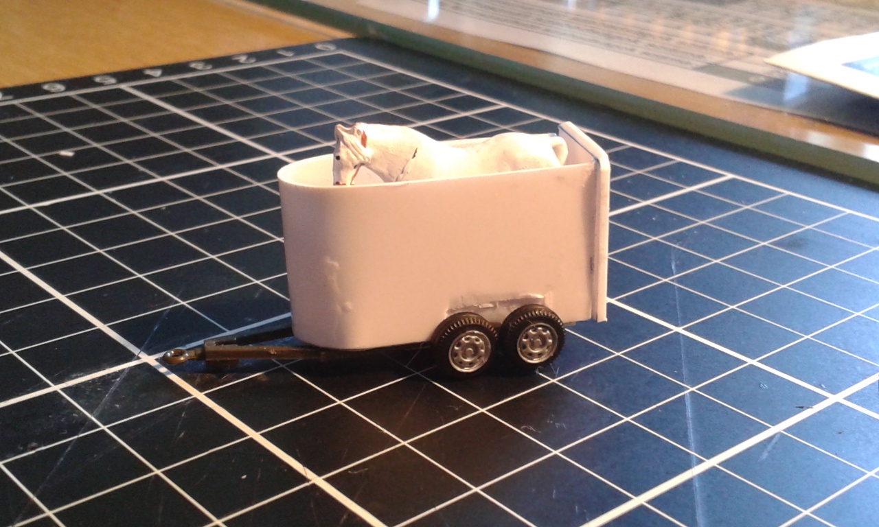

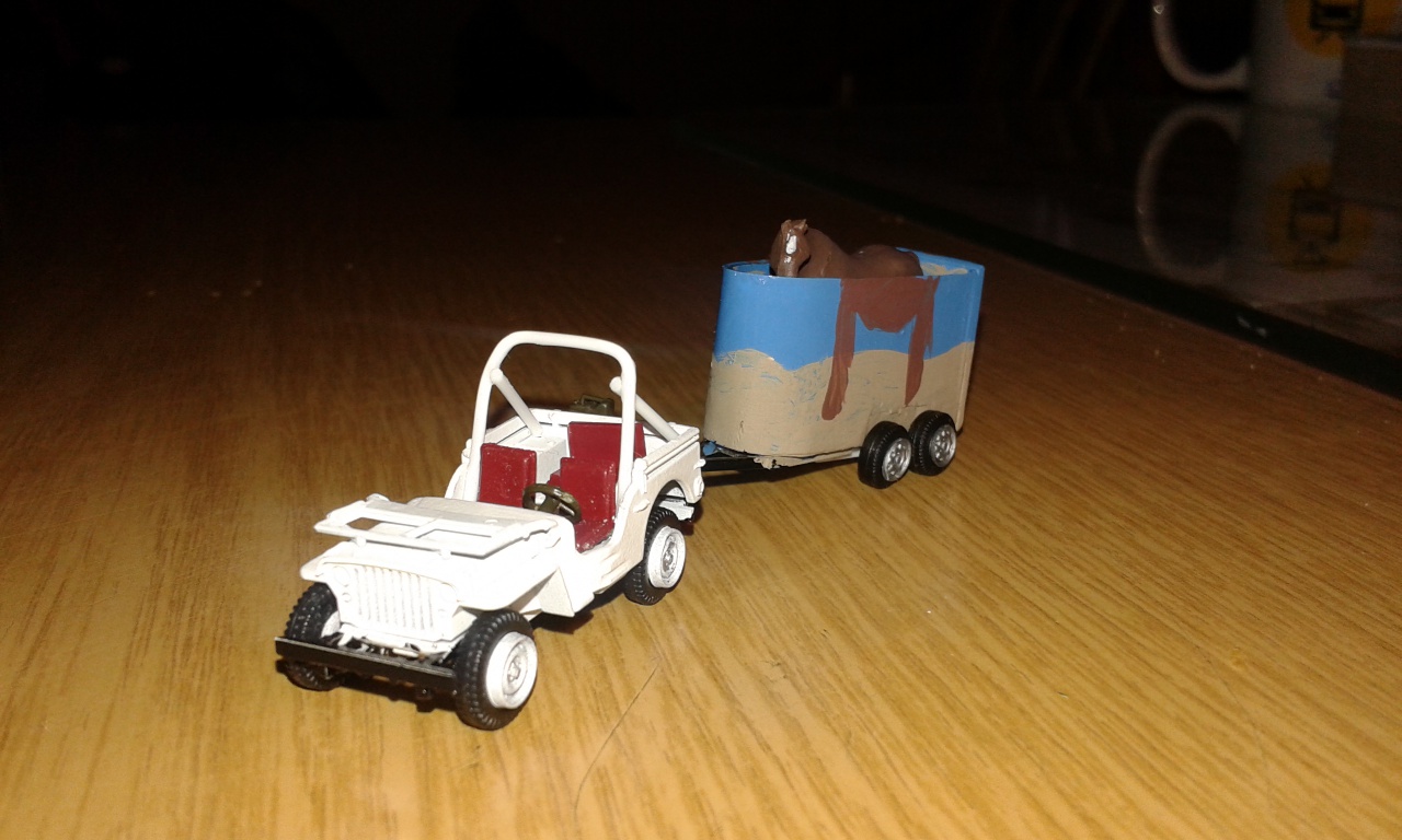

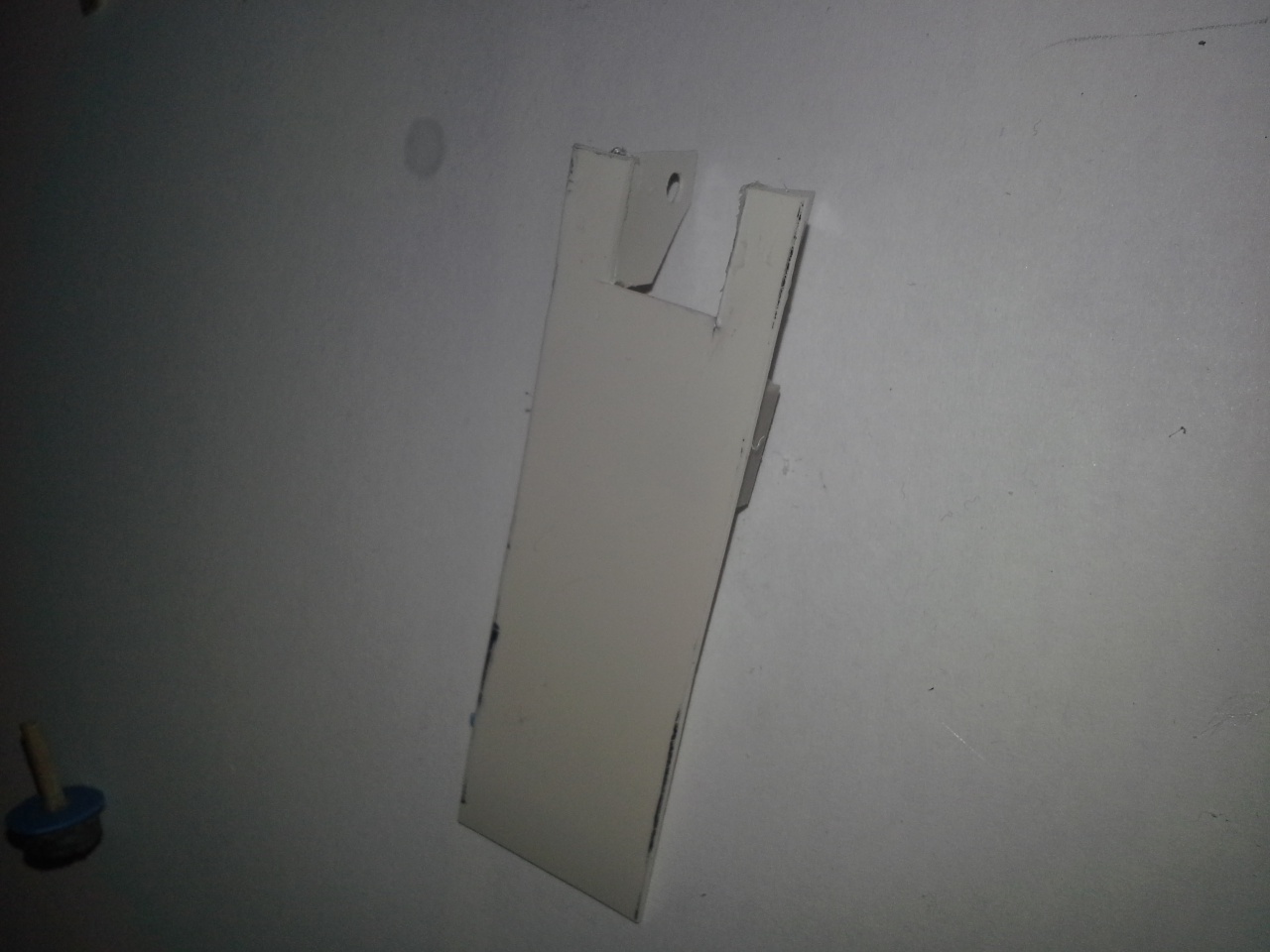

Eljött a nyári szünet, és elkezdtem kivágni azt a bizonyos fát...
Arra gondoltam, hogy építek egy (valószínűleg H0-ás bányamozdonyt, és mellé egy kisebb kőzúzalék-szállító vagont. Jelenleg itt tartok:
(#51627) Zsombi13 válasza Zsombi13 hozzászólására (#51626) Válasz • Jún 16, 2016
Meg még pár kép:
