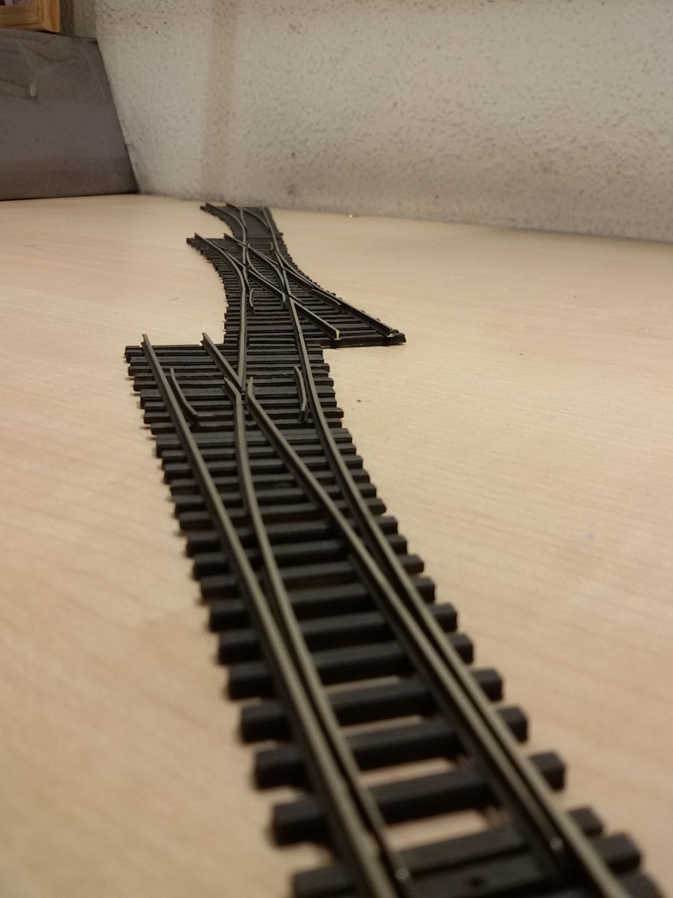

(#50369) róbertke válasza bencio100 hozzászólására (#50361) Válasz • Márc 20, 2016
Azt még megírhattad volna, hogy mekkora sínmezőt akarsz felújítani, mekkora az egyenes szakaszok hossza, mekkora az íves szakaszok hossza és a sugara?

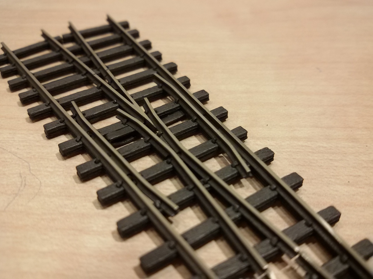

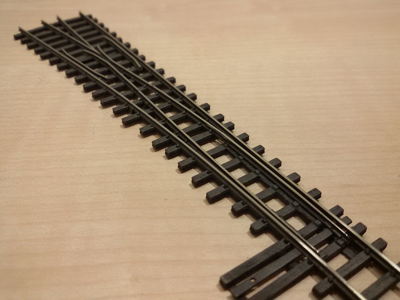

(#50372) Váltógyártó válasza bencio100 hozzászólására (#50350) Válasz • Márc 20, 2016
Ez az átalakítósdi felejtős, hidd el! Már csak azért is, mert ha a talpfán meglévő sínkötések közé teszed az I profilt, akkor kb. 1 mm lesz a nyomtávbővülés, mivel a kalapsín alja és teteje egyforma széles, a profilsíné meg nem.
(#50386) Frankye moderátori válasza diginewl hozzászólására (#50367) Válasz • Márc 21, 2016
A téma címe: "Váltók, vágányzat készítése házilag", vagyis jó helyen vannak a hozzászólások.
(#50402) bencio100 válasza Váltógyártó hozzászólására (#50372) Válasz • Márc 21, 2016
Köszönöm a válaszokat. Nem is gondoltam rá, hogy ha kicserélem akkor nagyobb lesz a nyomtáv
(#50410) diginewl válasza bencio100 hozzászólására (#50402) Válasz • Márc 21, 2016
Lehet vele trükközni, de mint lejjebb írtam nem éri meg...
Ha a "belső" oldalra, a belső sínszegekhez teszed a profilsínt, nem lesz akkora a nyomtávbővülés, hogy beessen az egyik kerék...
Egyetlen szerelvényem sem siklott ki ezeken az átalakított váltóimon, de tényleg nem éri meg vele a pepecs.
Váltógyártónak meg minidig igaza van. Nekem is megmondta előre, hogy ne foglalkozzak vele - és, neki lett igaza.

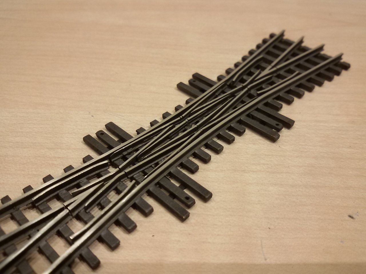

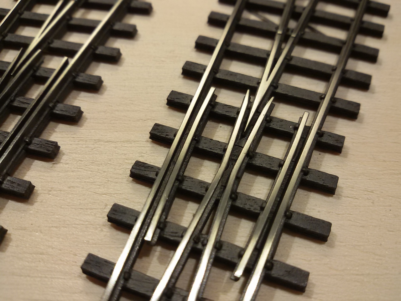

(#50650) Váltógyártó válasza Váltógyártó hozzászólására (#50130) Válasz • Ápr 4, 2016

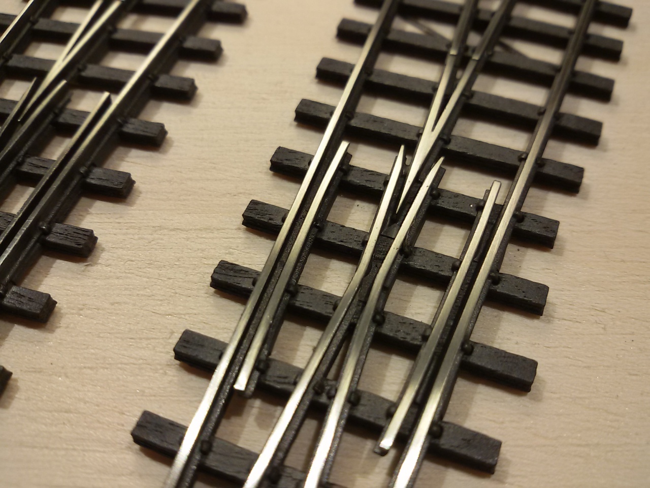

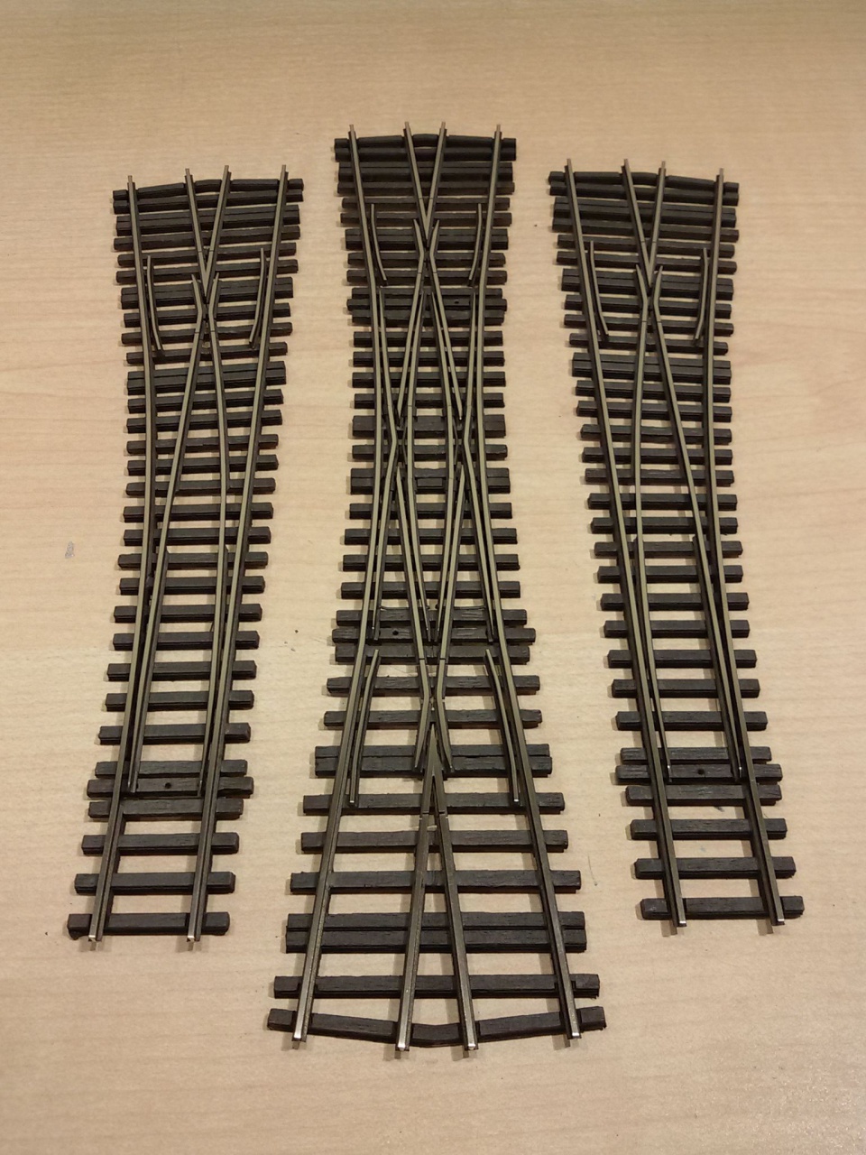

Felragasztgattam az utolsó kis vackokat is! Már csak két angol, és utána egy rakás törpe jön!

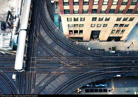

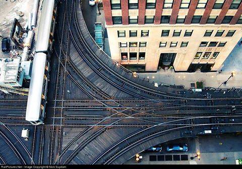

(#50652) sunocske válasza Váltógyártó hozzászólására (#50520) Válasz • Ápr 5, 2016
Azért a King's Cross 1874-es állapota se volt kutya!
(vigyázat, nagy kép!)
Bónusz: hány fordítókorong van a rajzon?
(#50653) róbertke válasza sunocske hozzászólására (#50652) Válasz • Ápr 5, 2016
Egy nagy fordítókorongot látok, egy tolópadot, rengeteg víztornyot. A szénrakodót, a darabárus részleget és a csarnokvágányokat meghagyom neked...
Becsaptál kis huncut! Magán a "King's Cross Station" -on 21-22 kis korong van!
(#50654) sunocske válasza róbertke hozzászólására (#50653) Válasz • Ápr 5, 2016
Én összesen 202-t számoltam össze, a tolópad nélkül

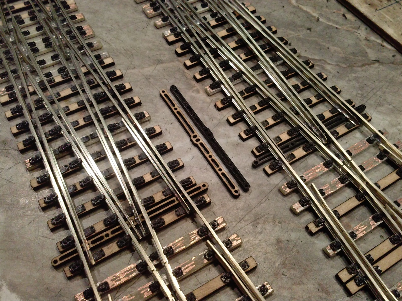

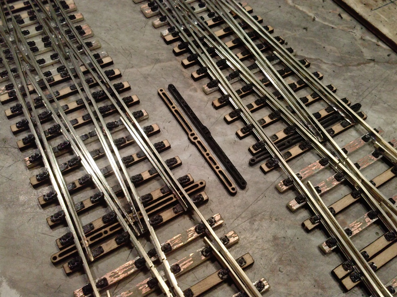

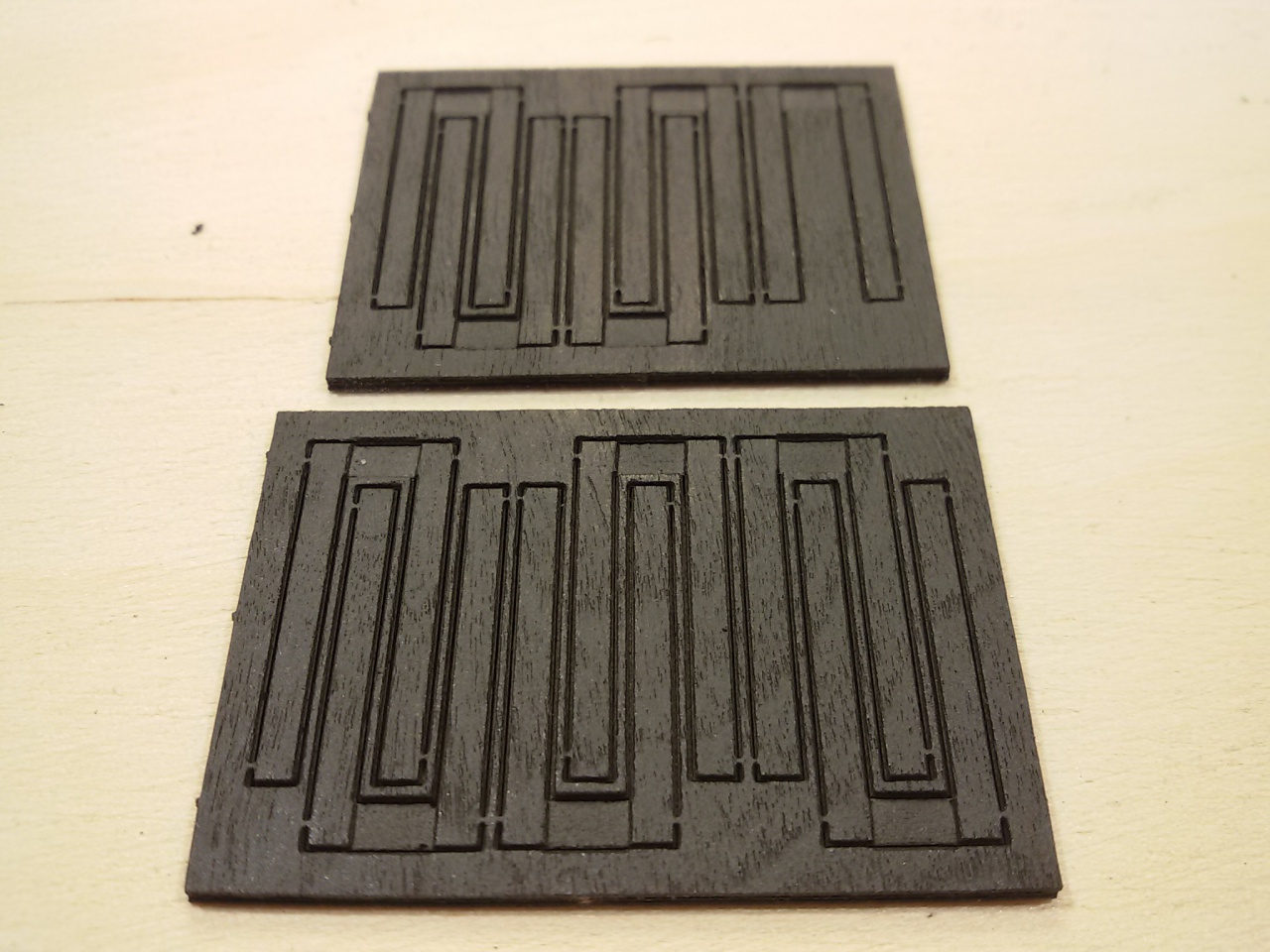

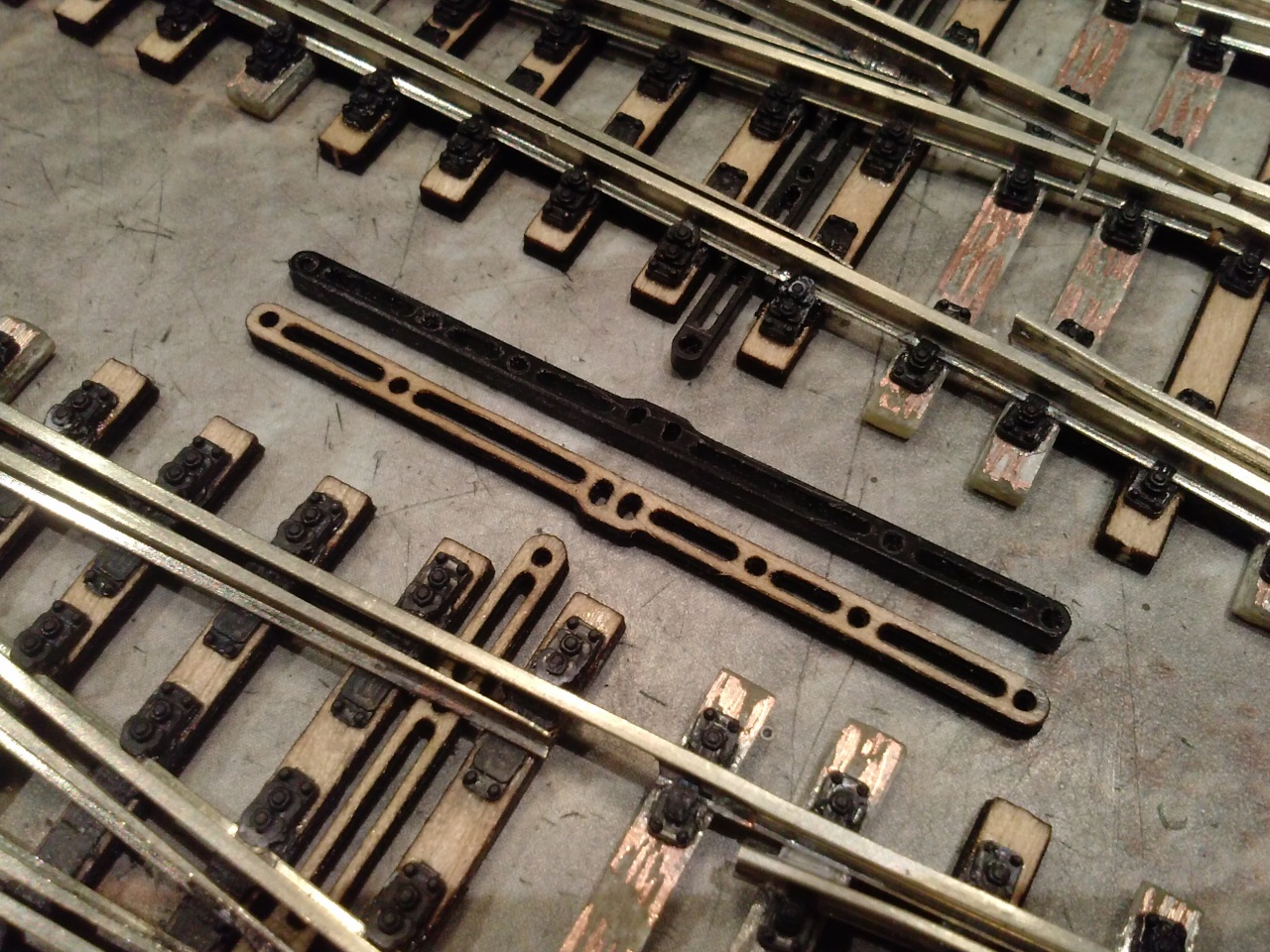

(#50745) Váltógyártó válasza Váltógyártó hozzászólására (#50650) Válasz • Ápr 17, 2016

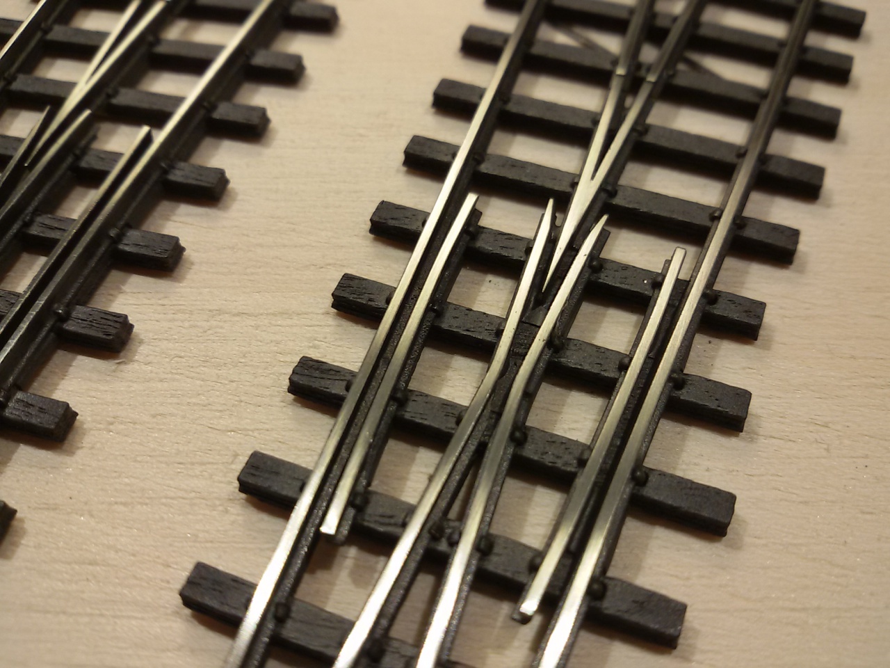

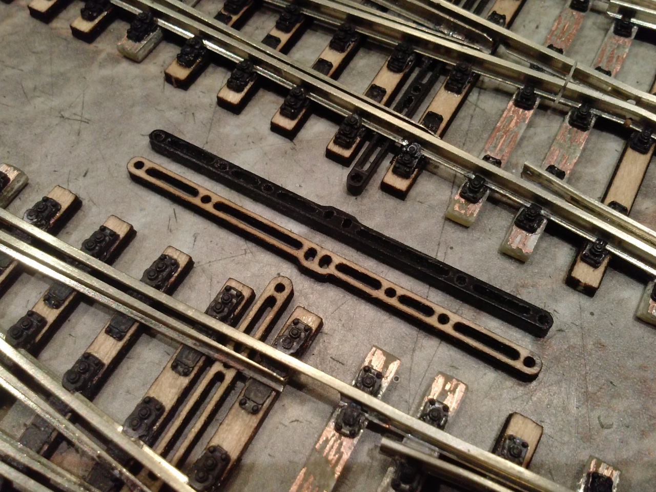

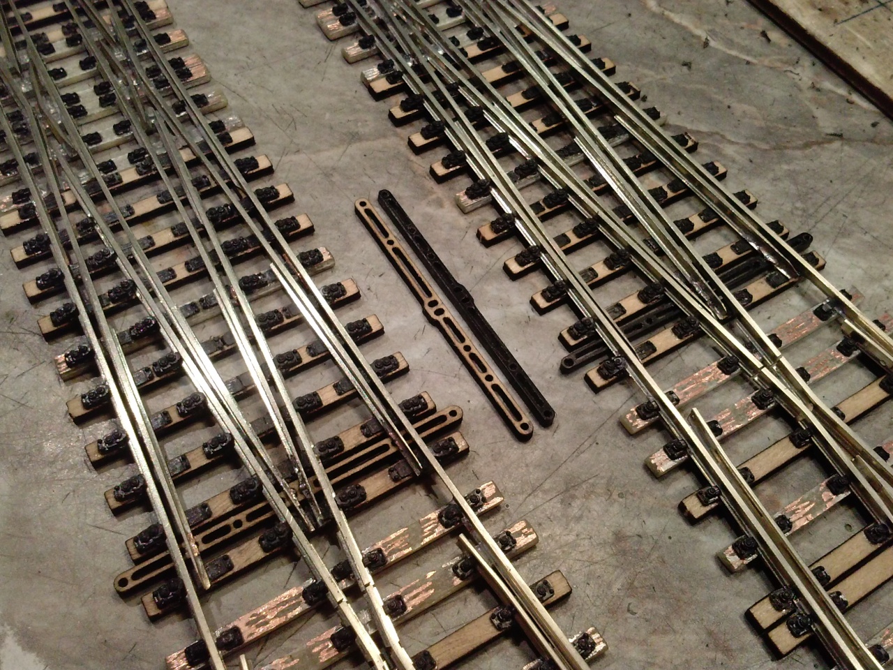

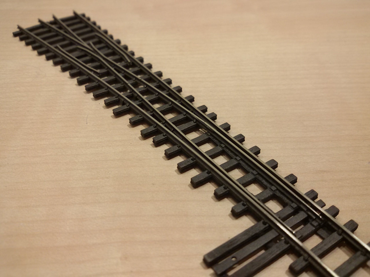

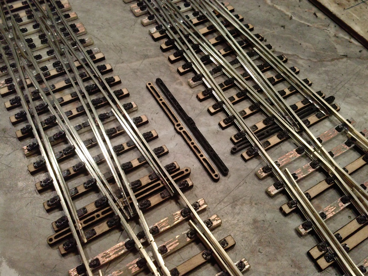

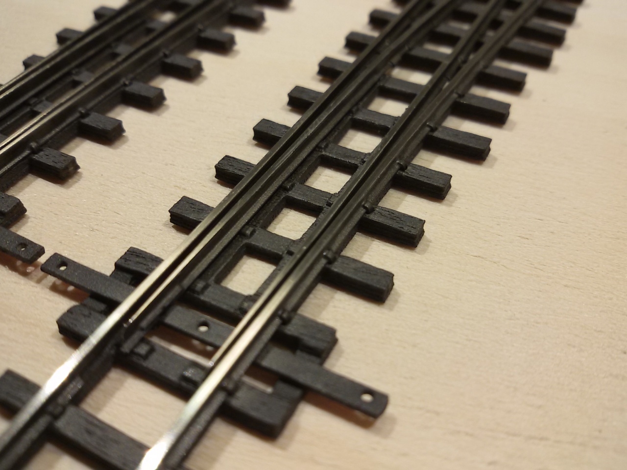

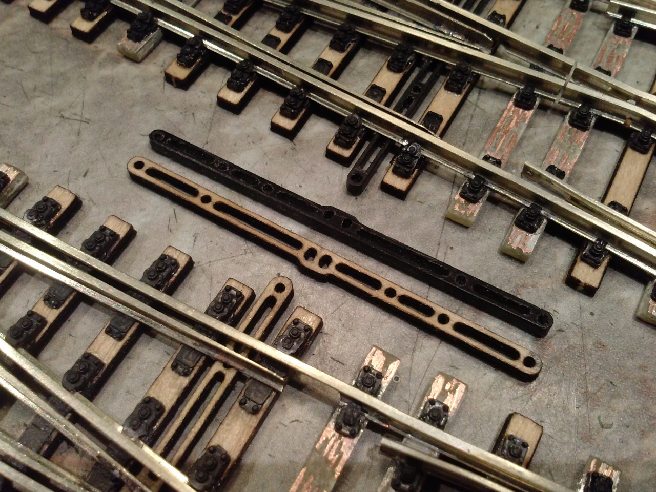

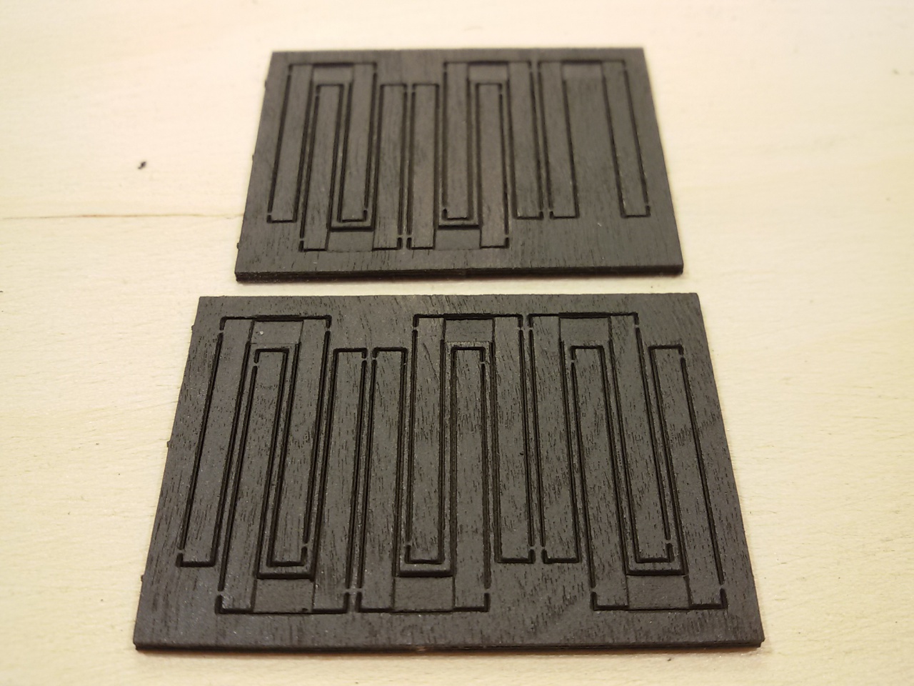

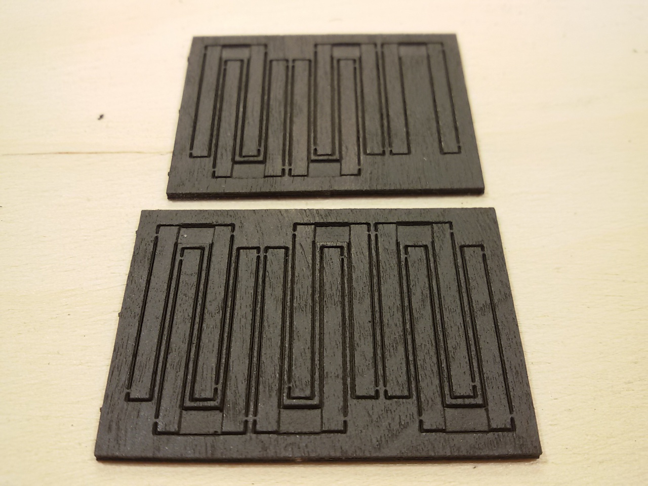

Az angolhoz nem volt fröccsöntött állítórudam, ezért először lézerrel vágtam rétegelt lemezből, de nem voltam megelégedve a minőséggel (főleg a pontossággal), ezért Gyuri barátom csinált nekem párat CNC-vel. Mindenesetre már csak a festés van hátra.
(#50754) DZolTTán válasza Váltógyártó hozzászólására (#50745) Válasz • Ápr 19, 2016
Ha jól látom, az új műanyagból maródott?
(#50756) Váltógyártó válasza DZolTTán hozzászólására (#50754) Válasz • Ápr 19, 2016
Ha jól...

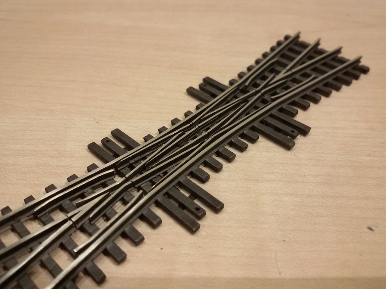

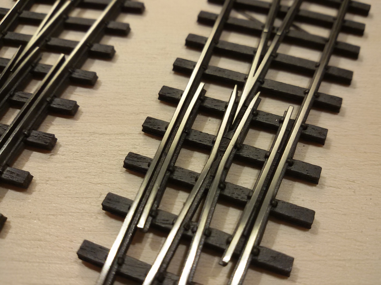

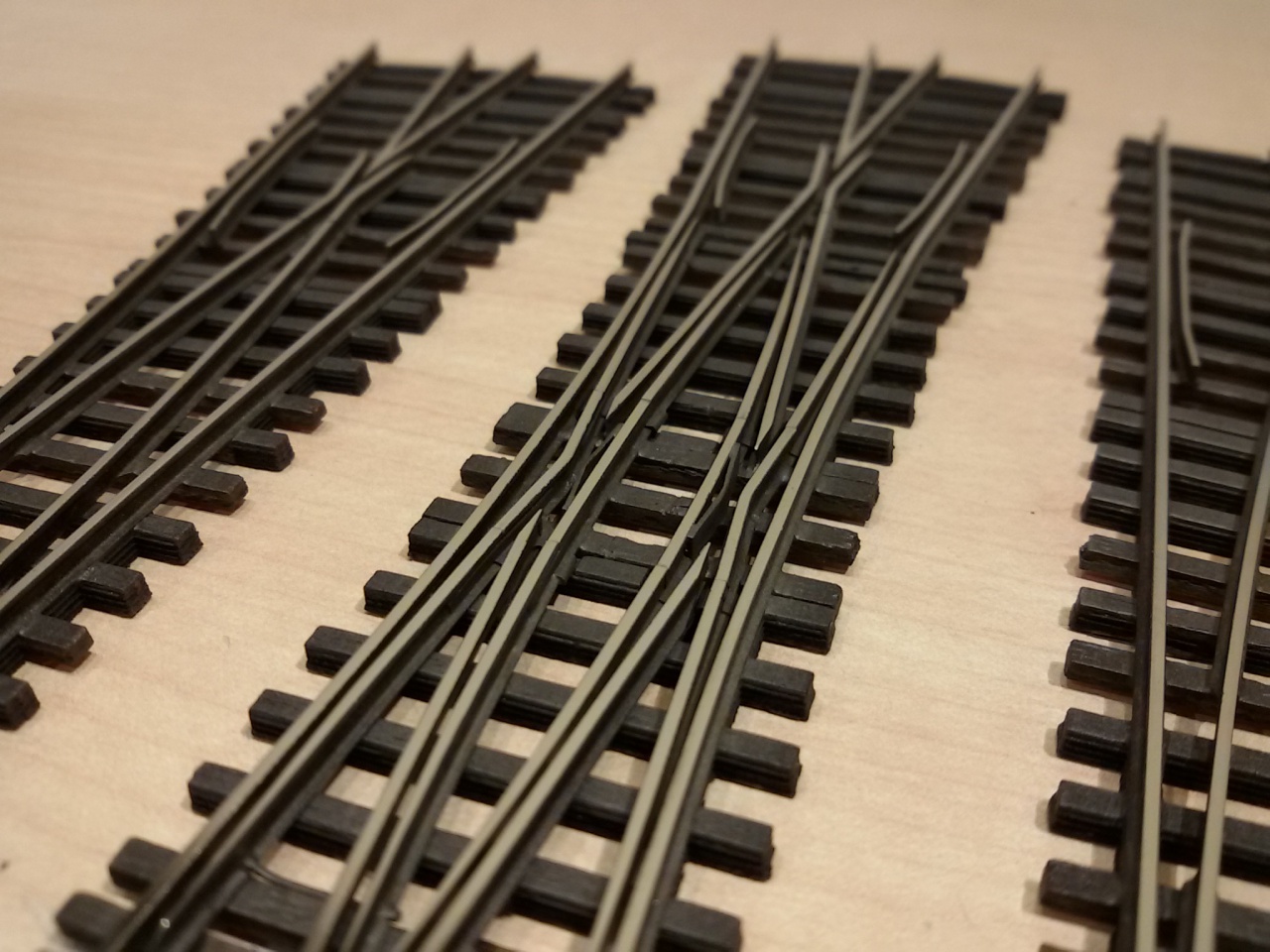

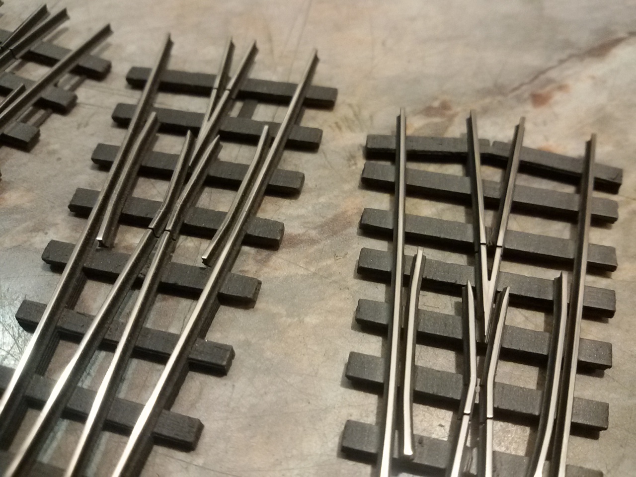

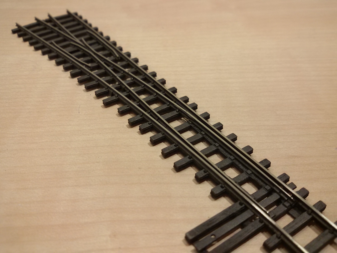

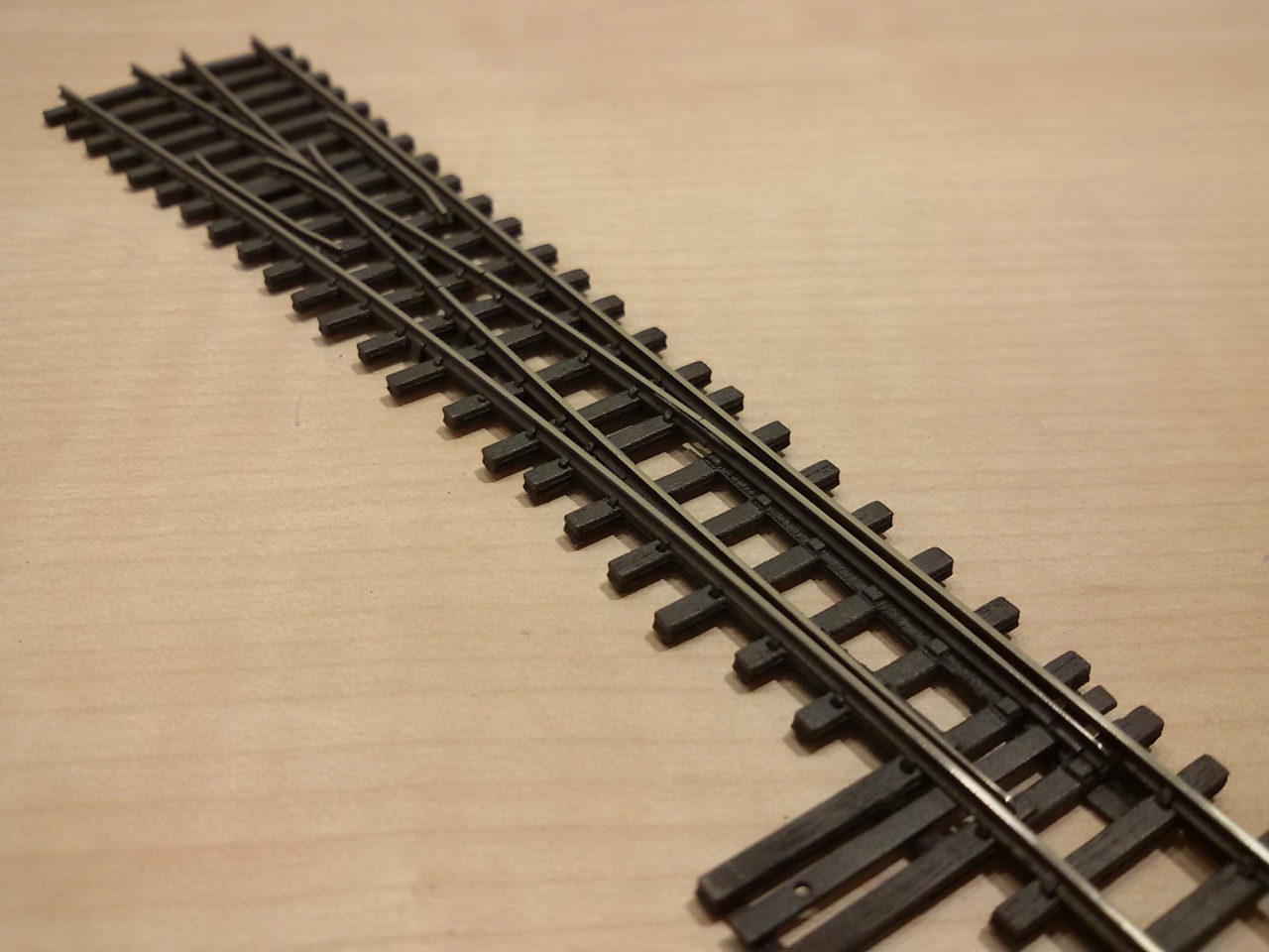

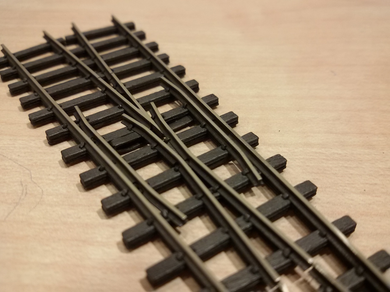

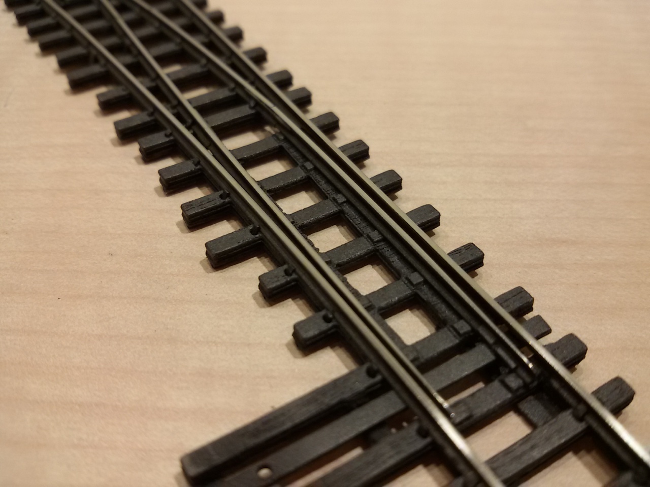

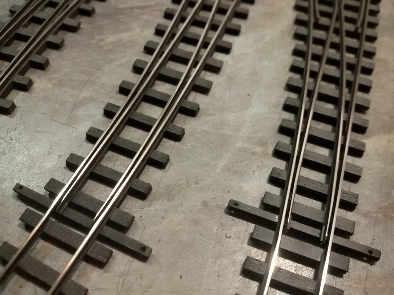

(#50860) Váltógyártó válasza Váltógyártó hozzászólására (#50745) Válasz • Ápr 23, 2016
KÉSZ!!!
Sokáig tartott, hiszen a fejlesztés az építés közben is folyt, de minden jó, ha vége van!

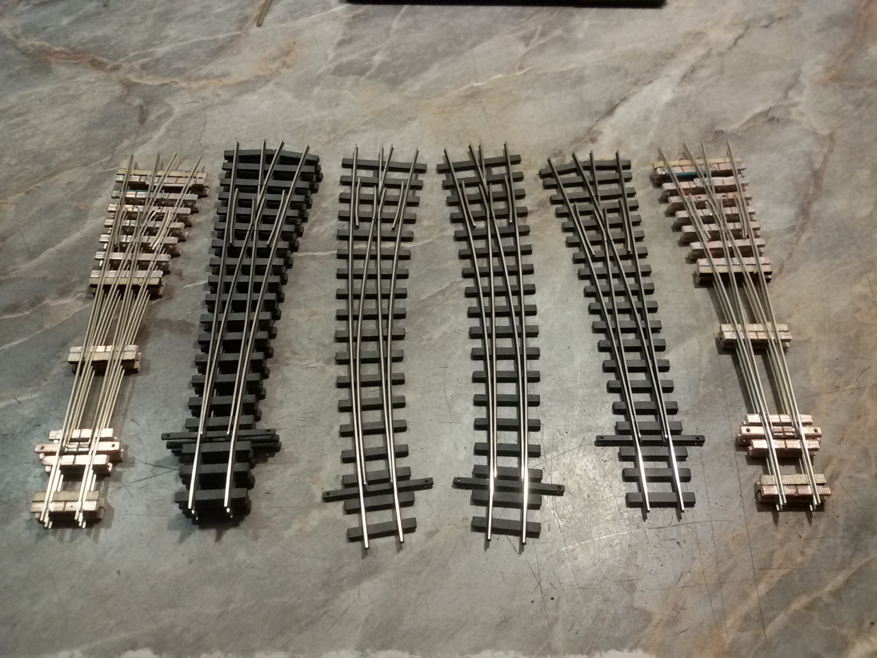

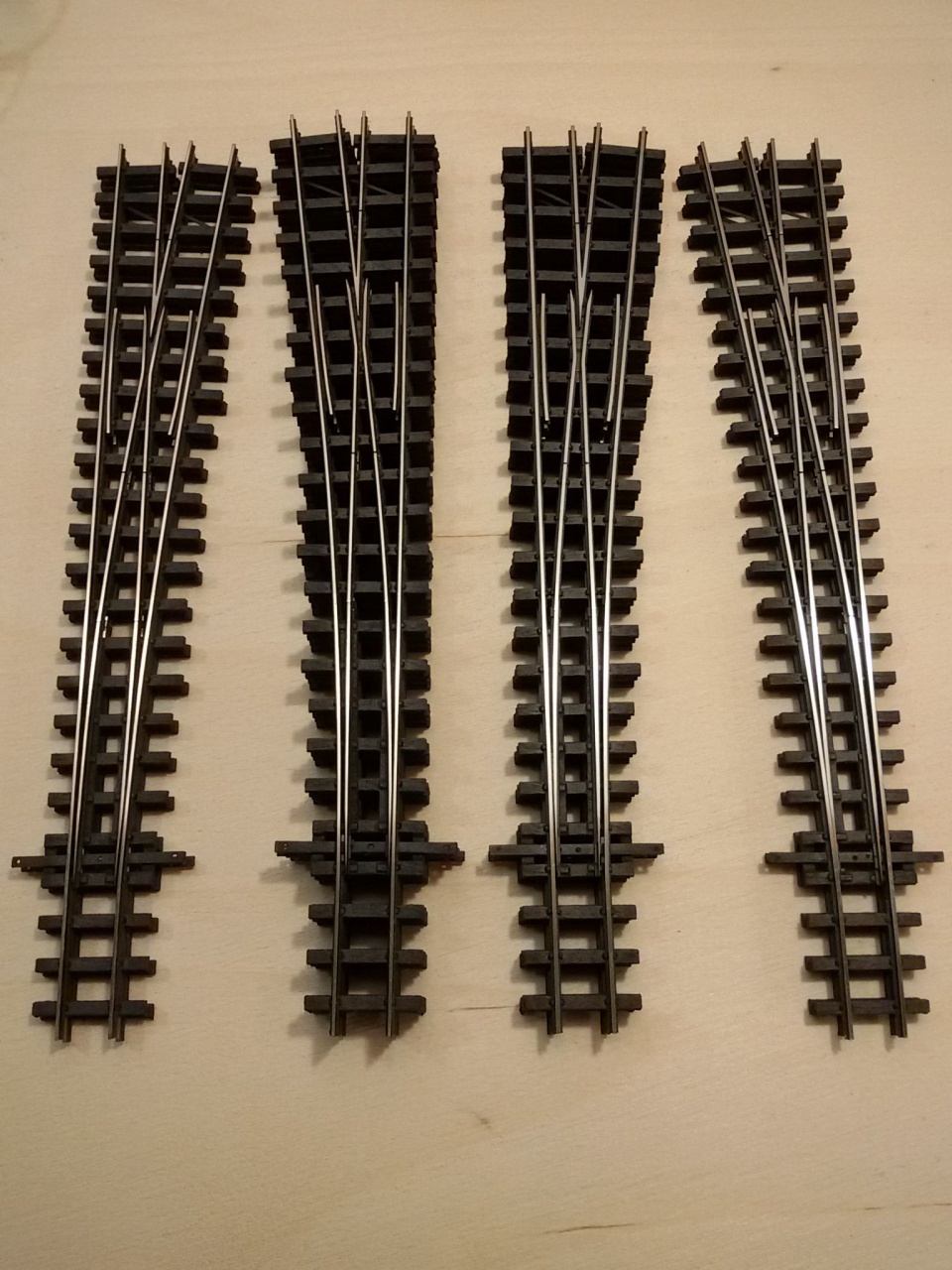

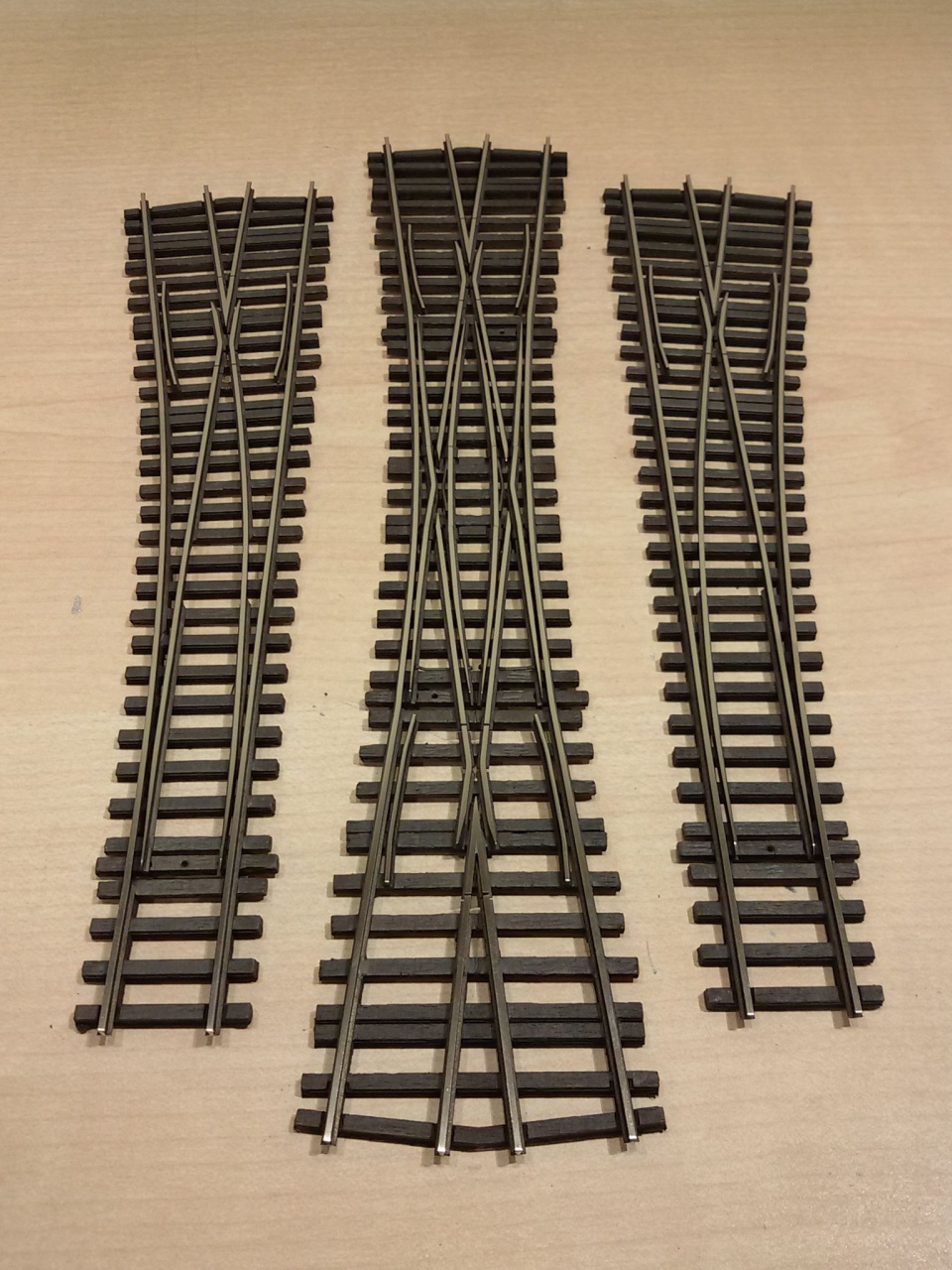

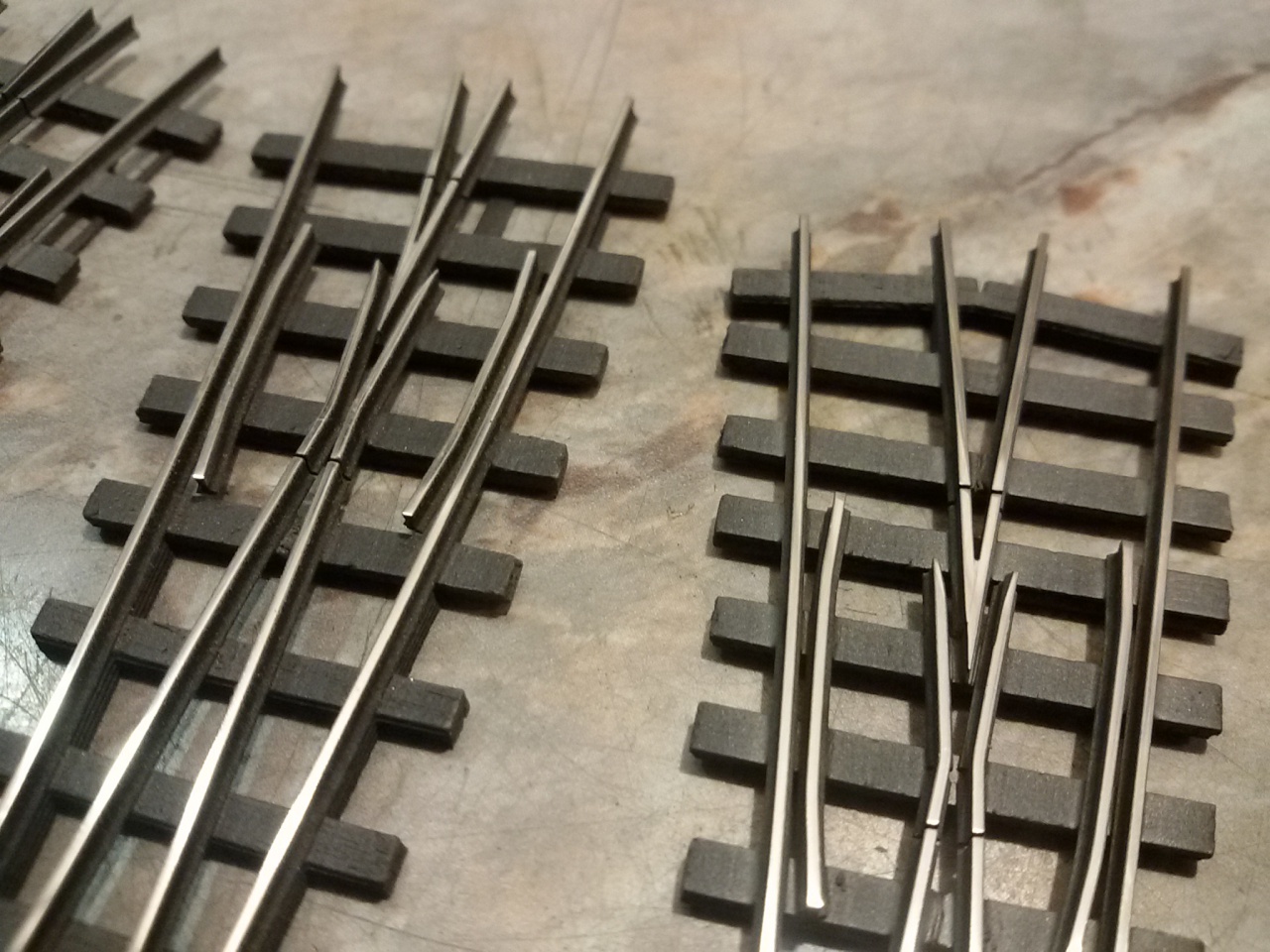

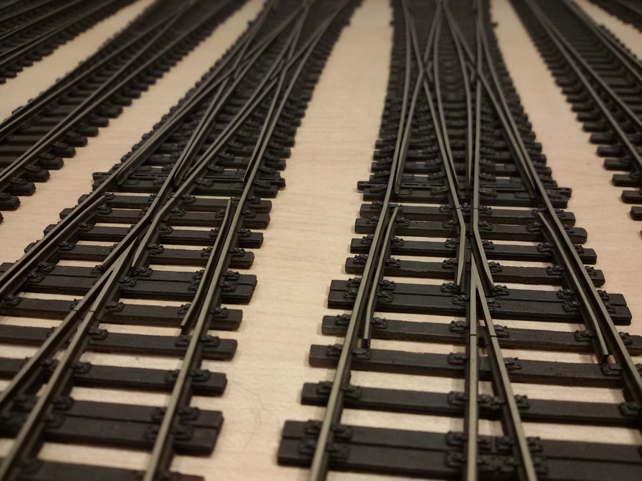

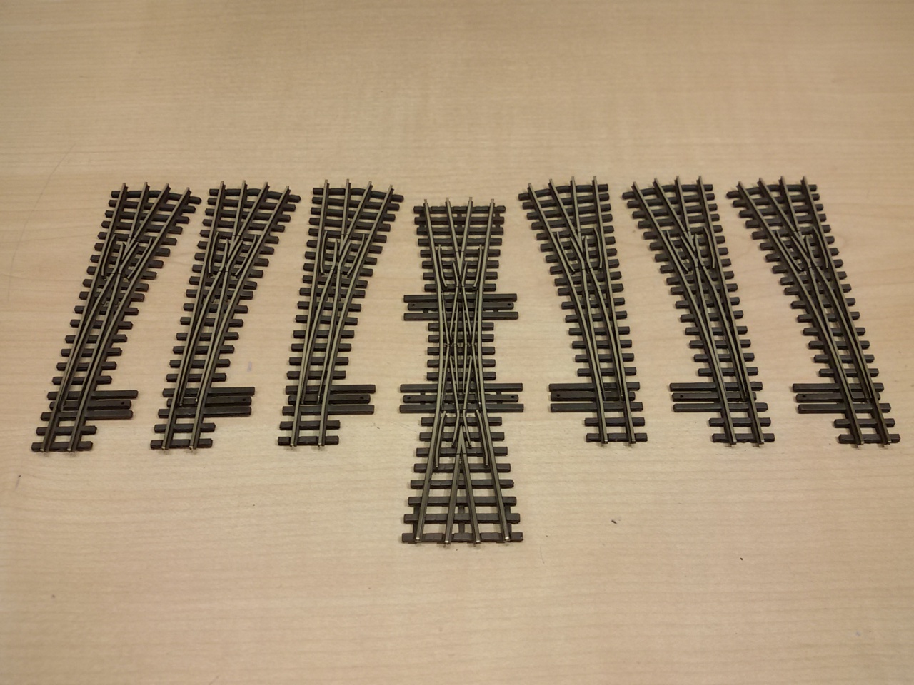

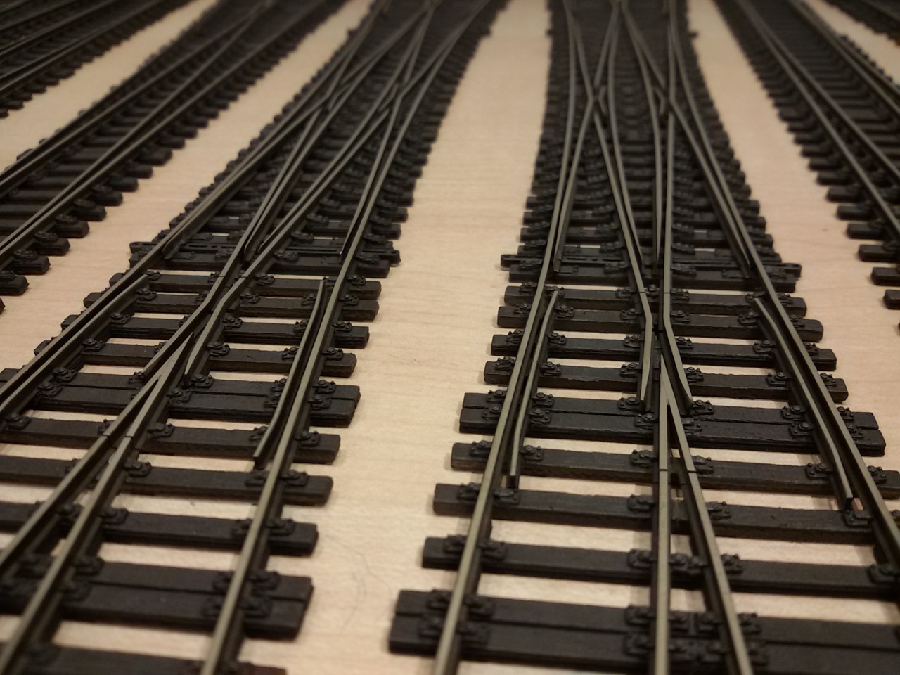

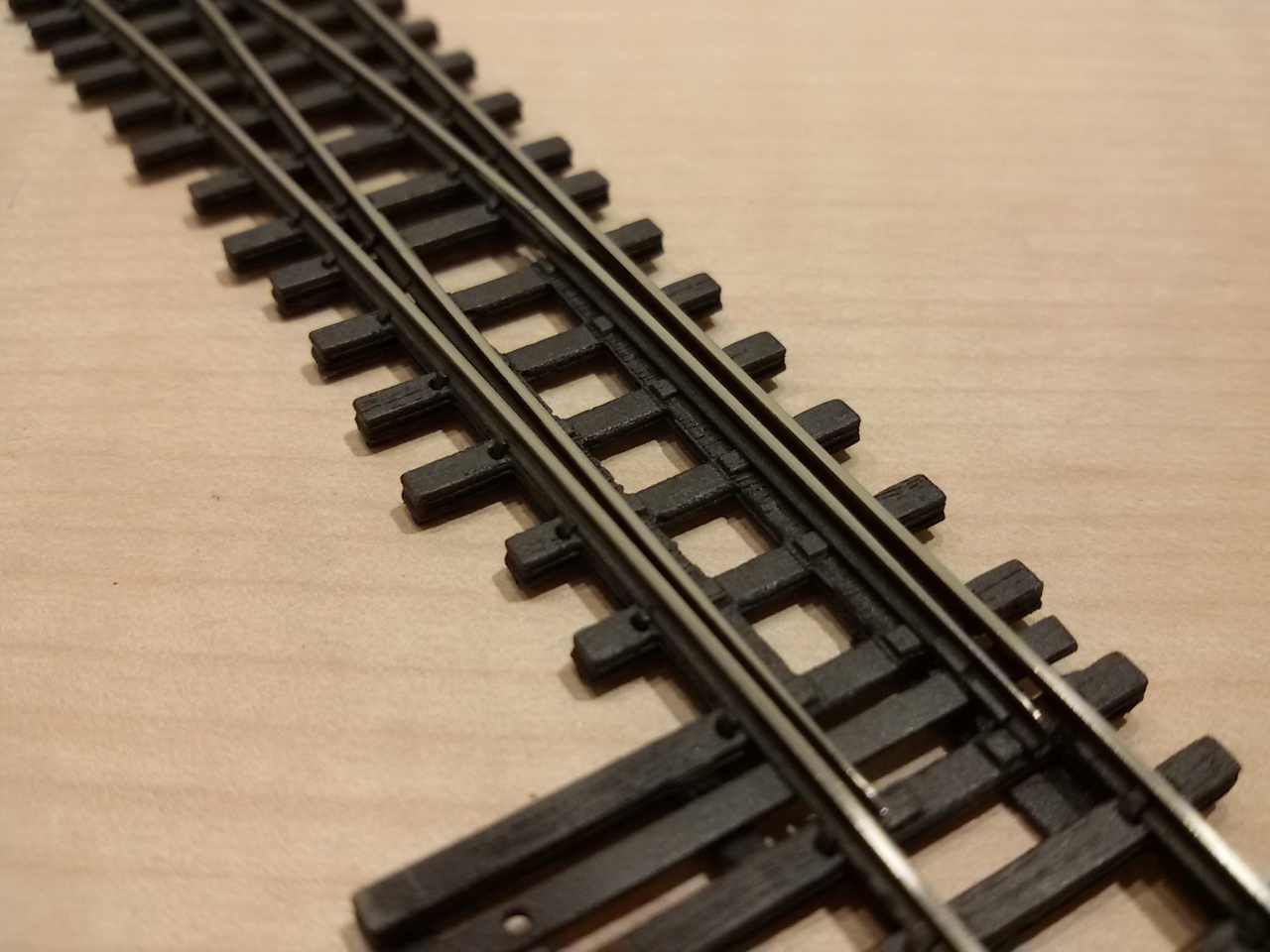

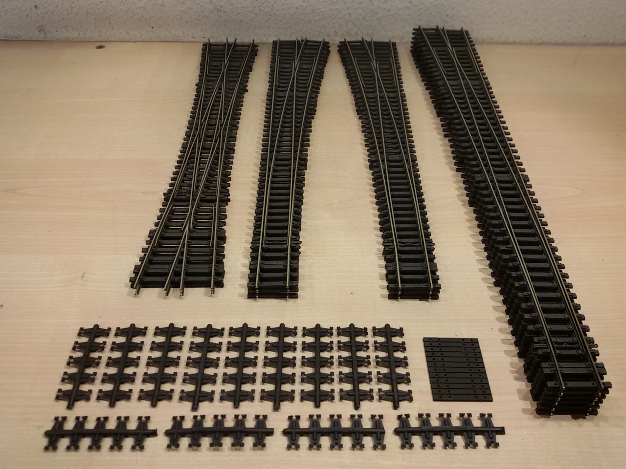

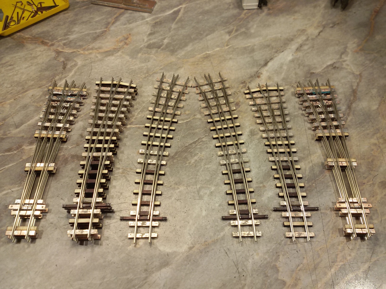

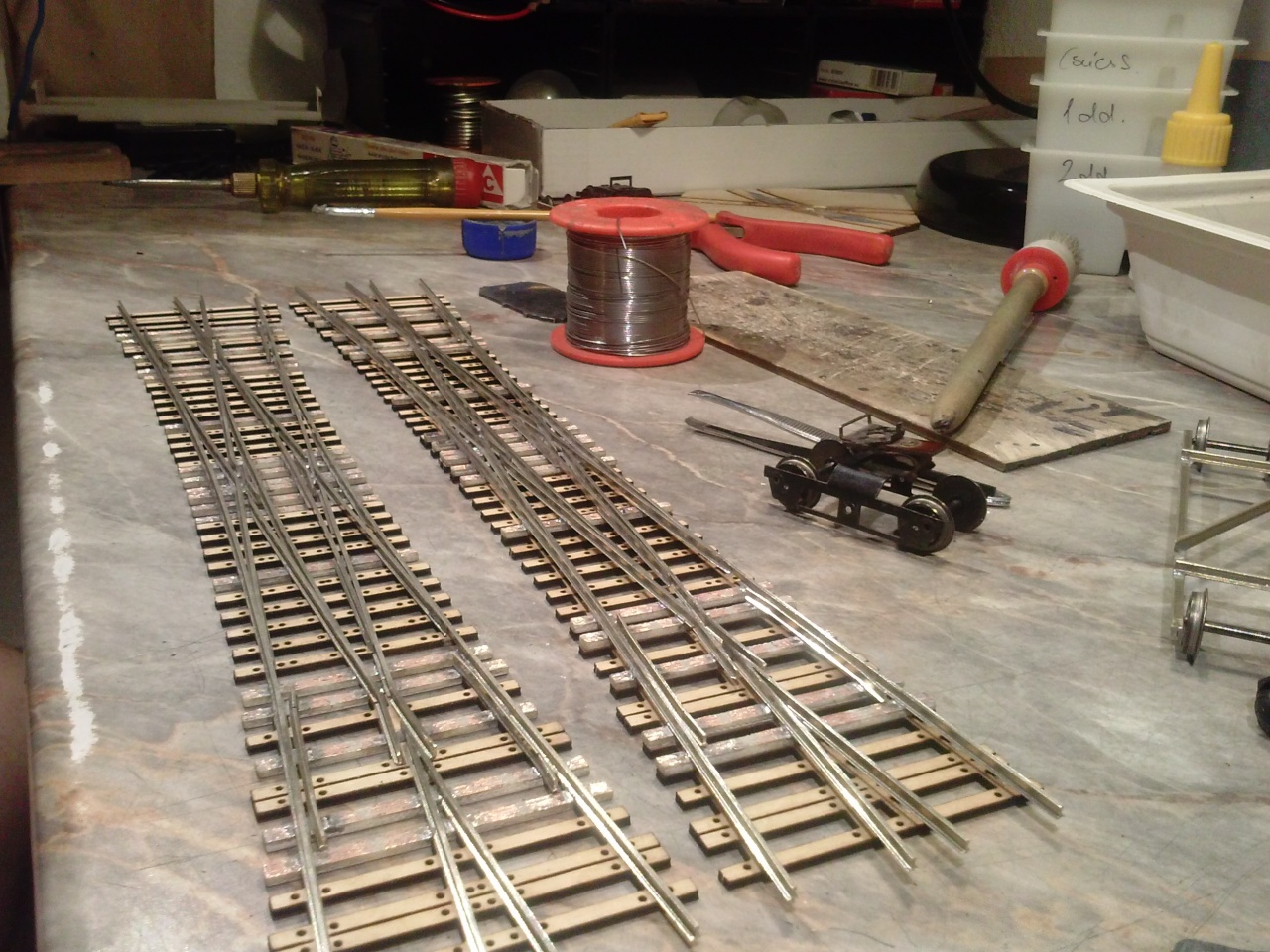

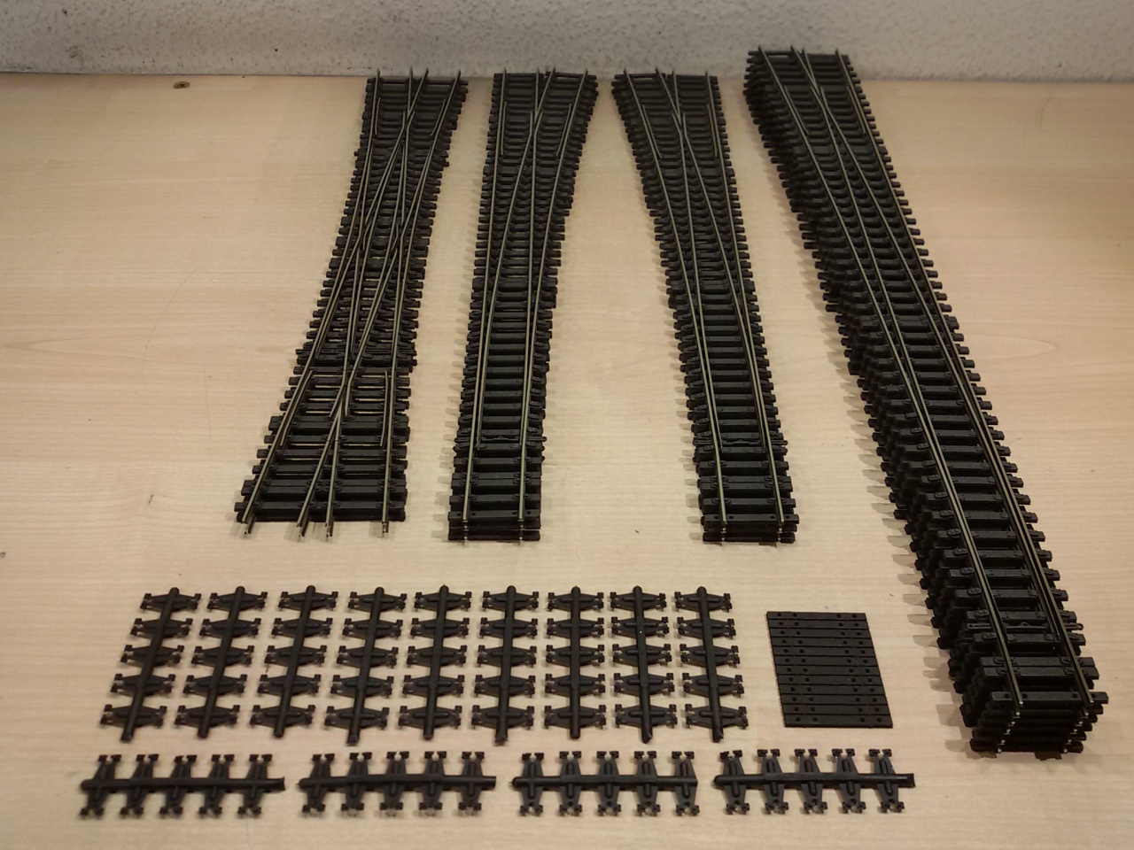

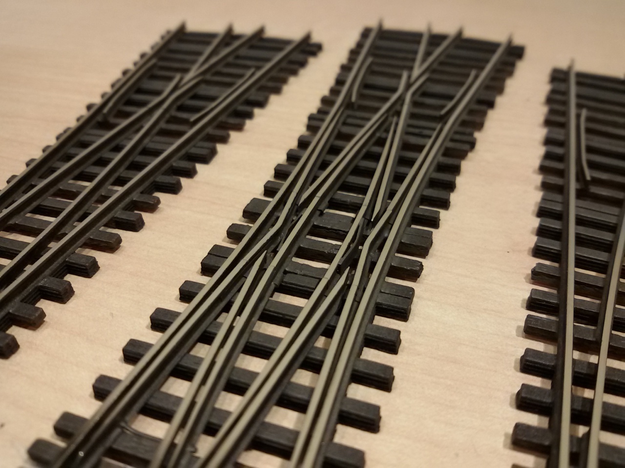

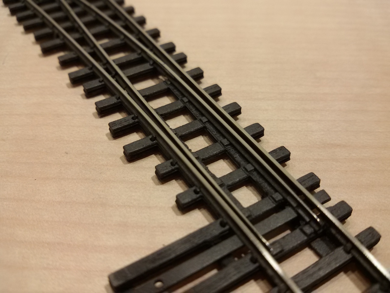

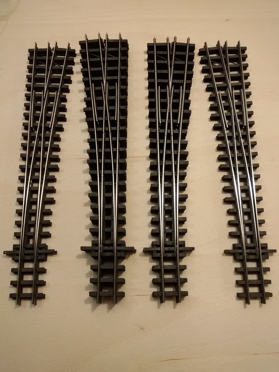

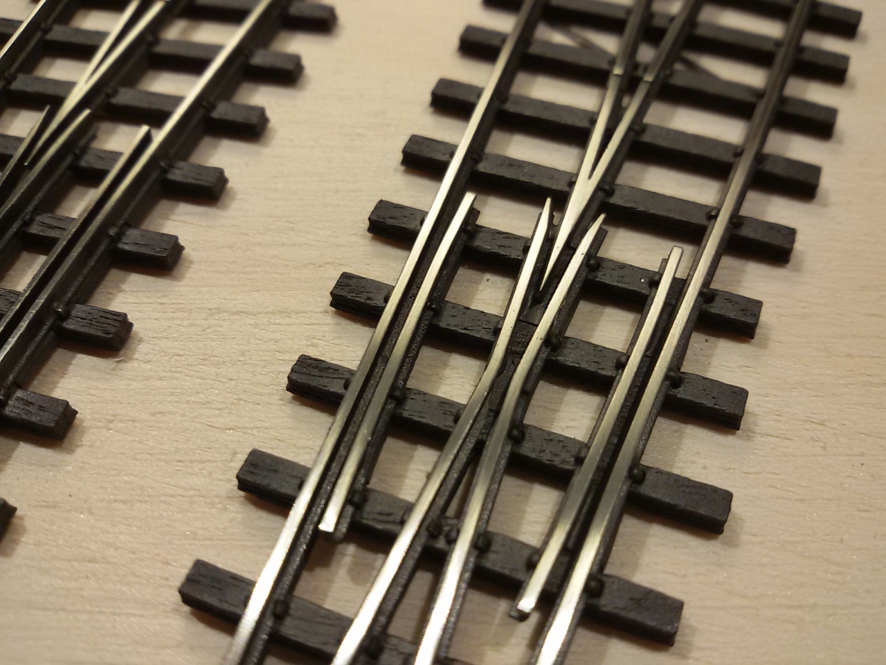

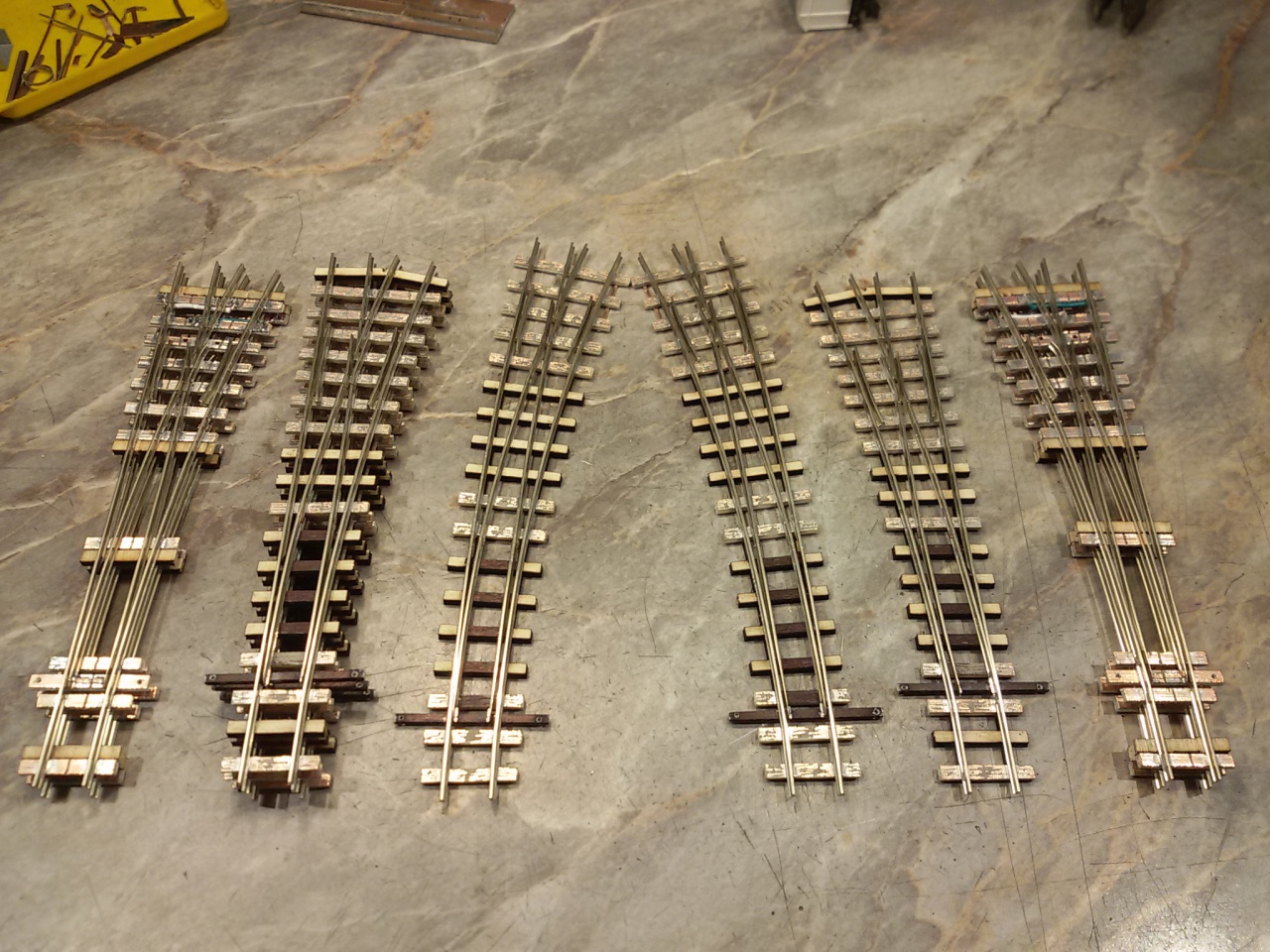

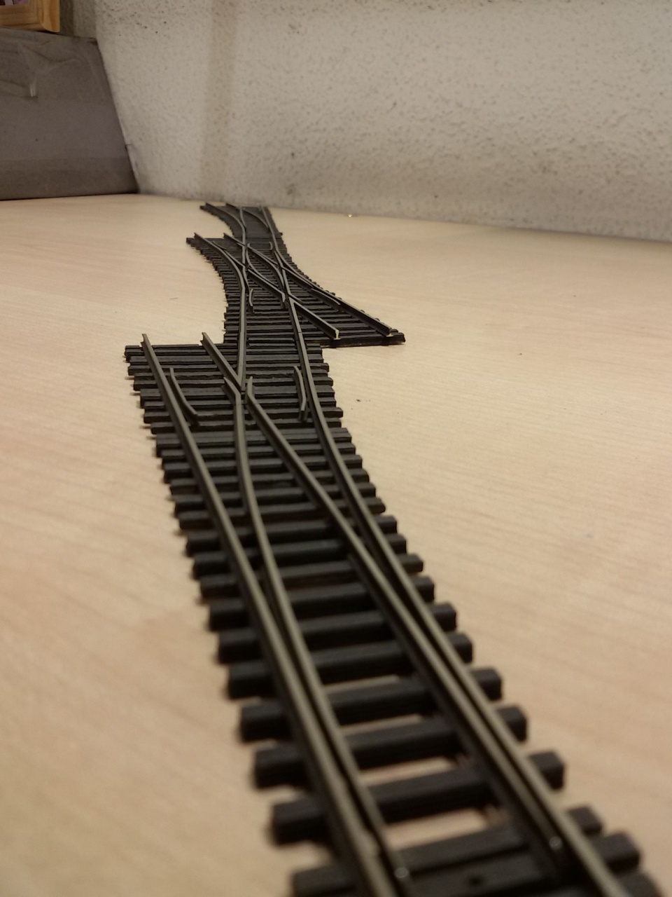

(#50861) Váltógyártó hozzászólása Válasz • Ápr 23, 2016

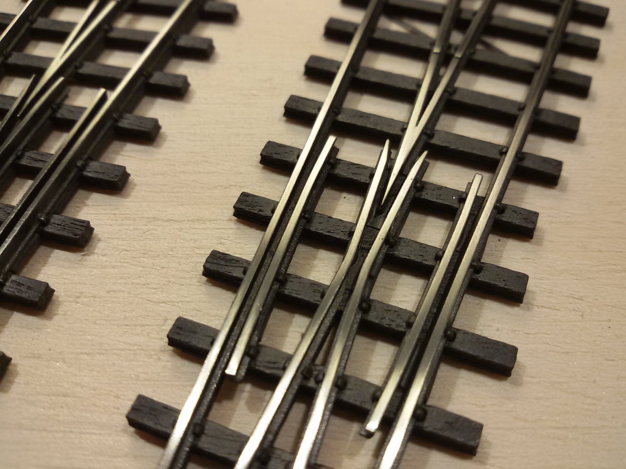

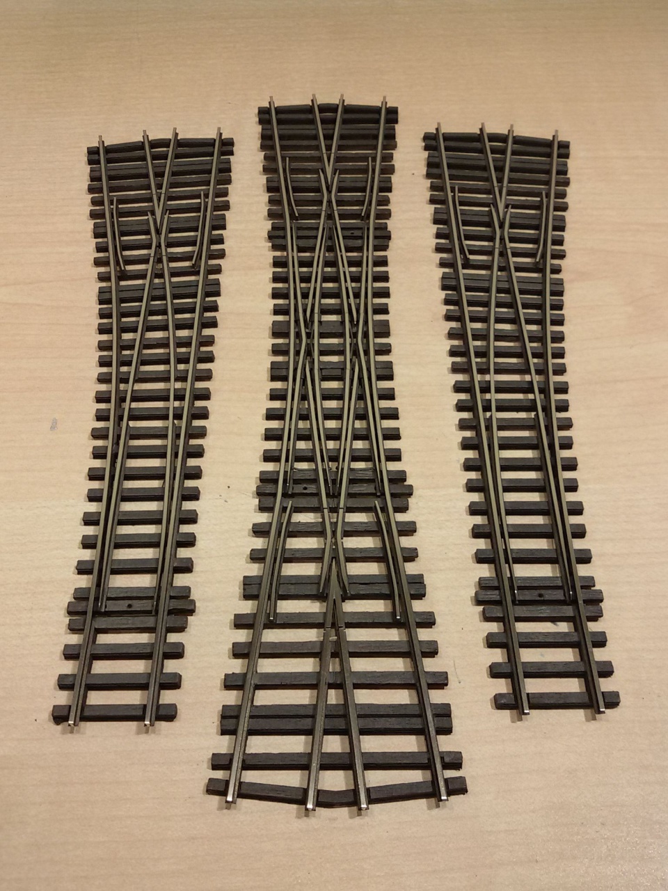

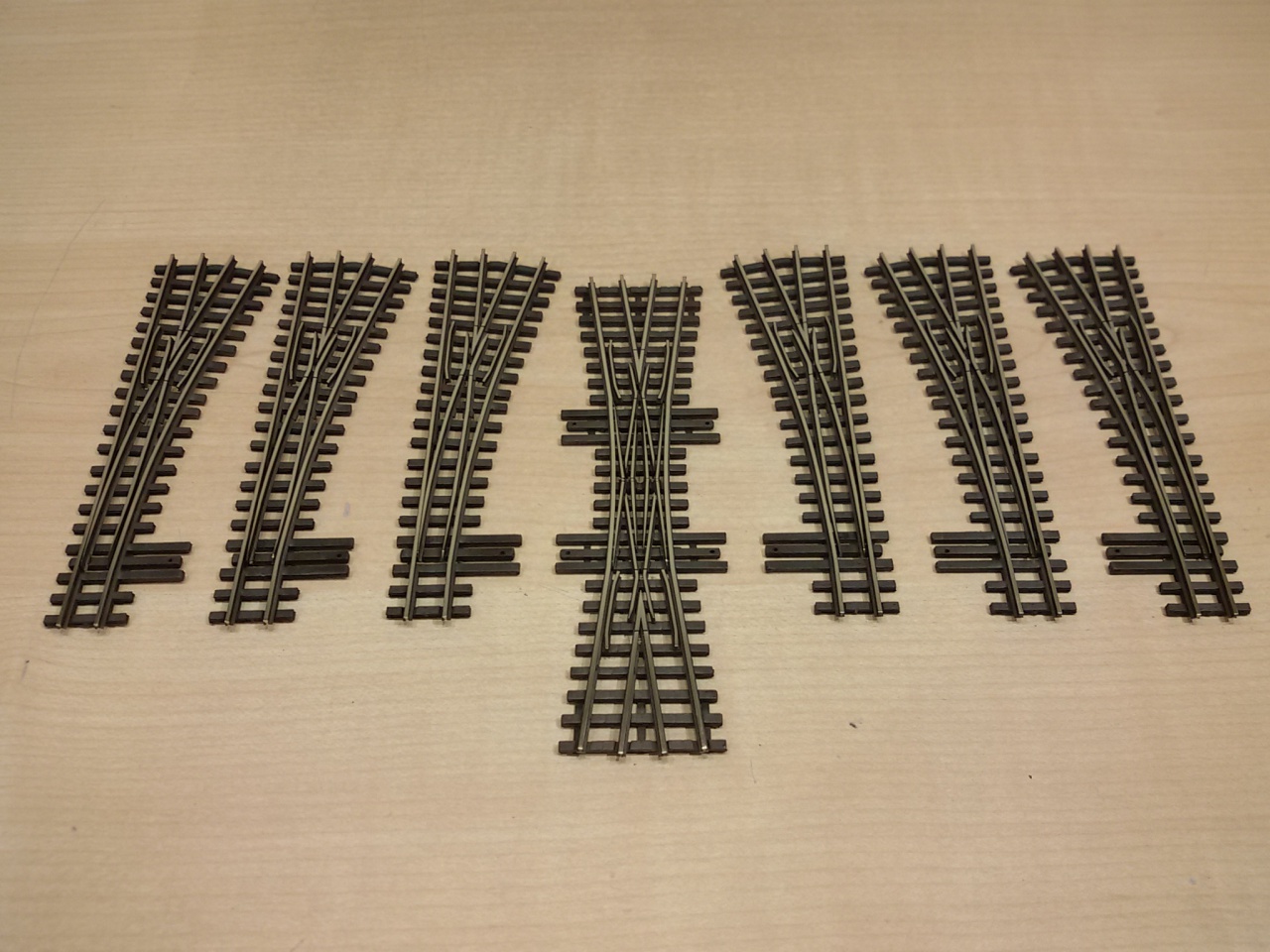

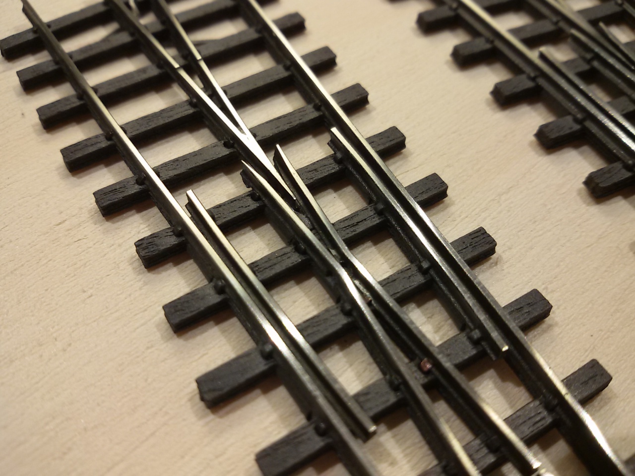

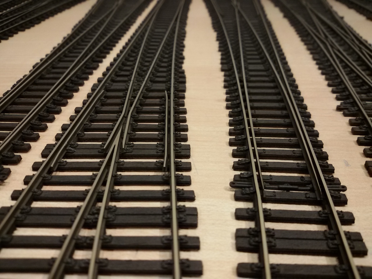

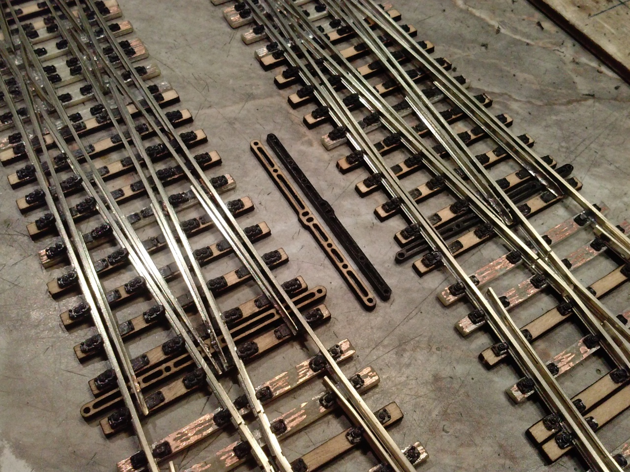

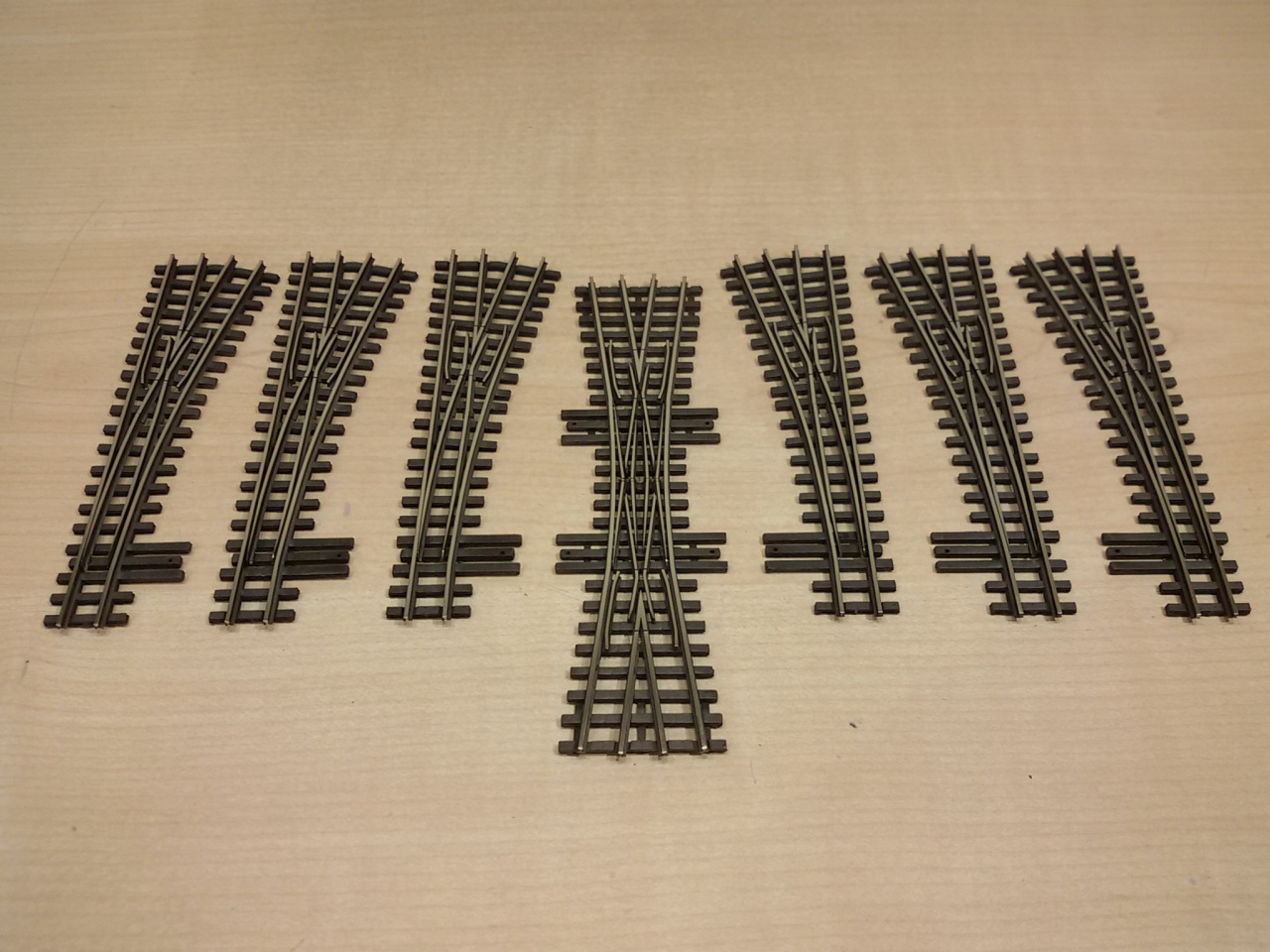

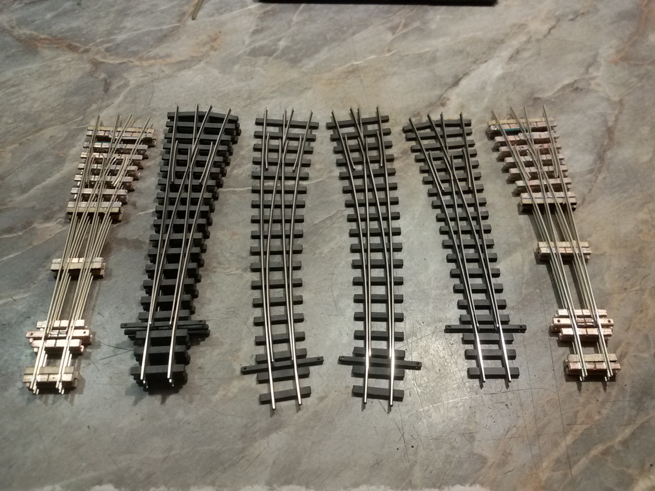

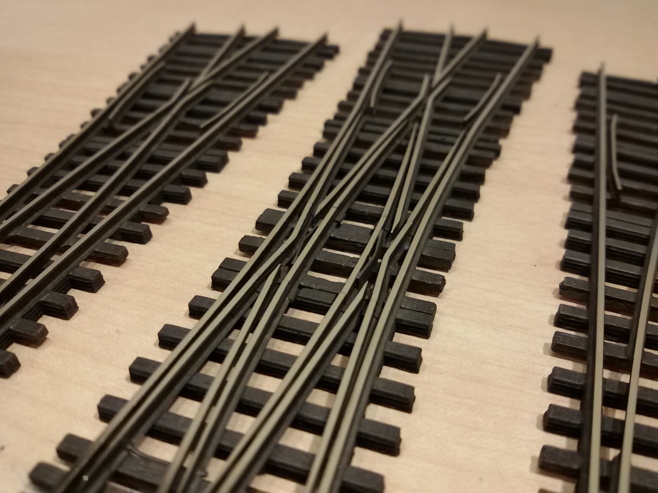

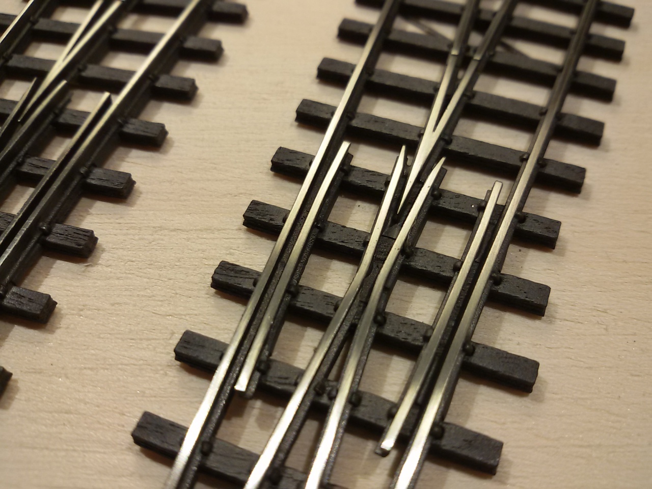

Egy újabb adag TTe. Köztük az eddigi legkisebb angolváltóm, ami ugyanúgy csúcssínekkel működik, mint a nagyobb testvérei, nem mindenféle ronda lemezdarabokkal!

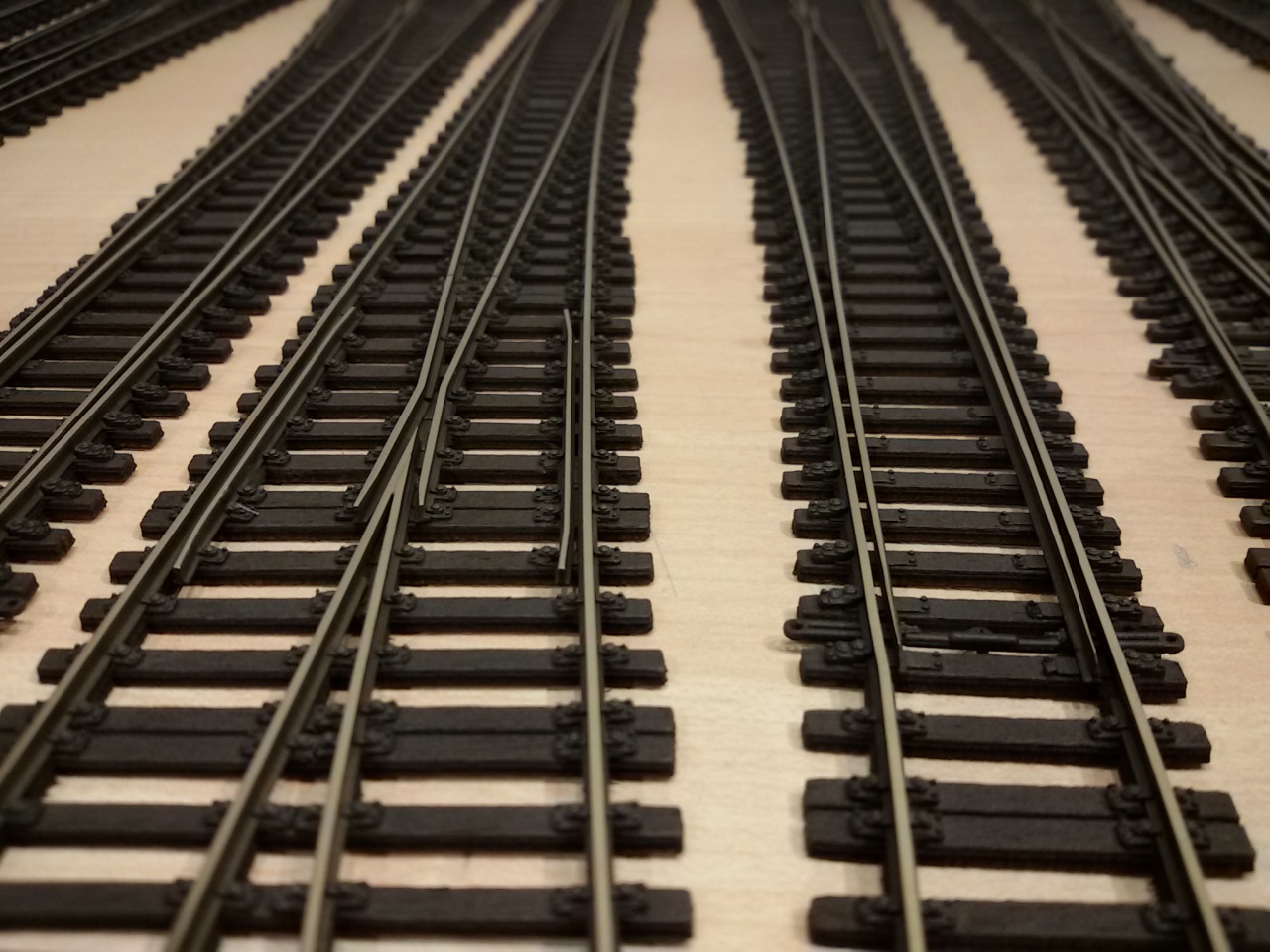

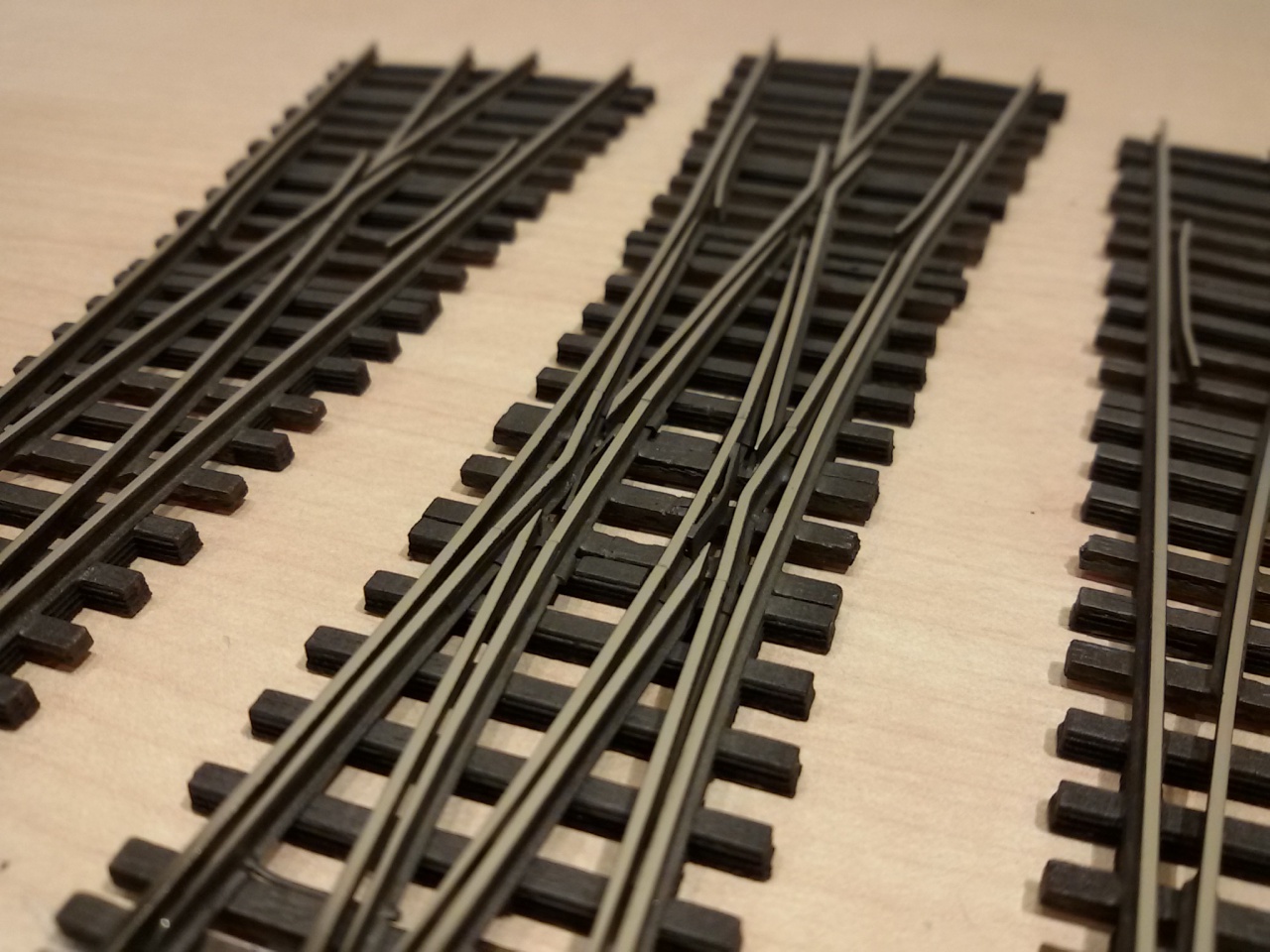

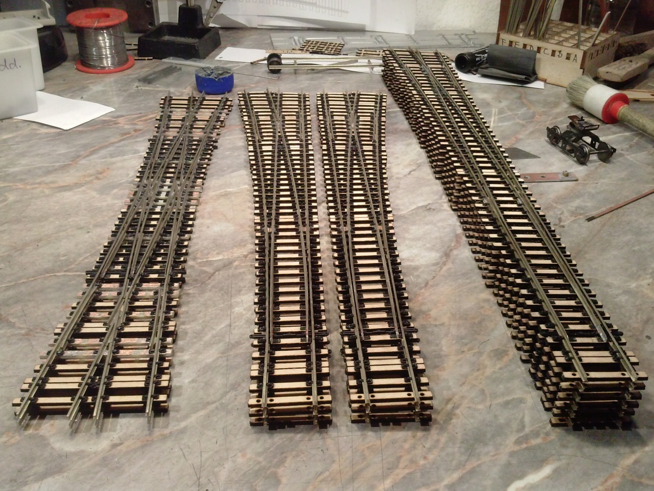

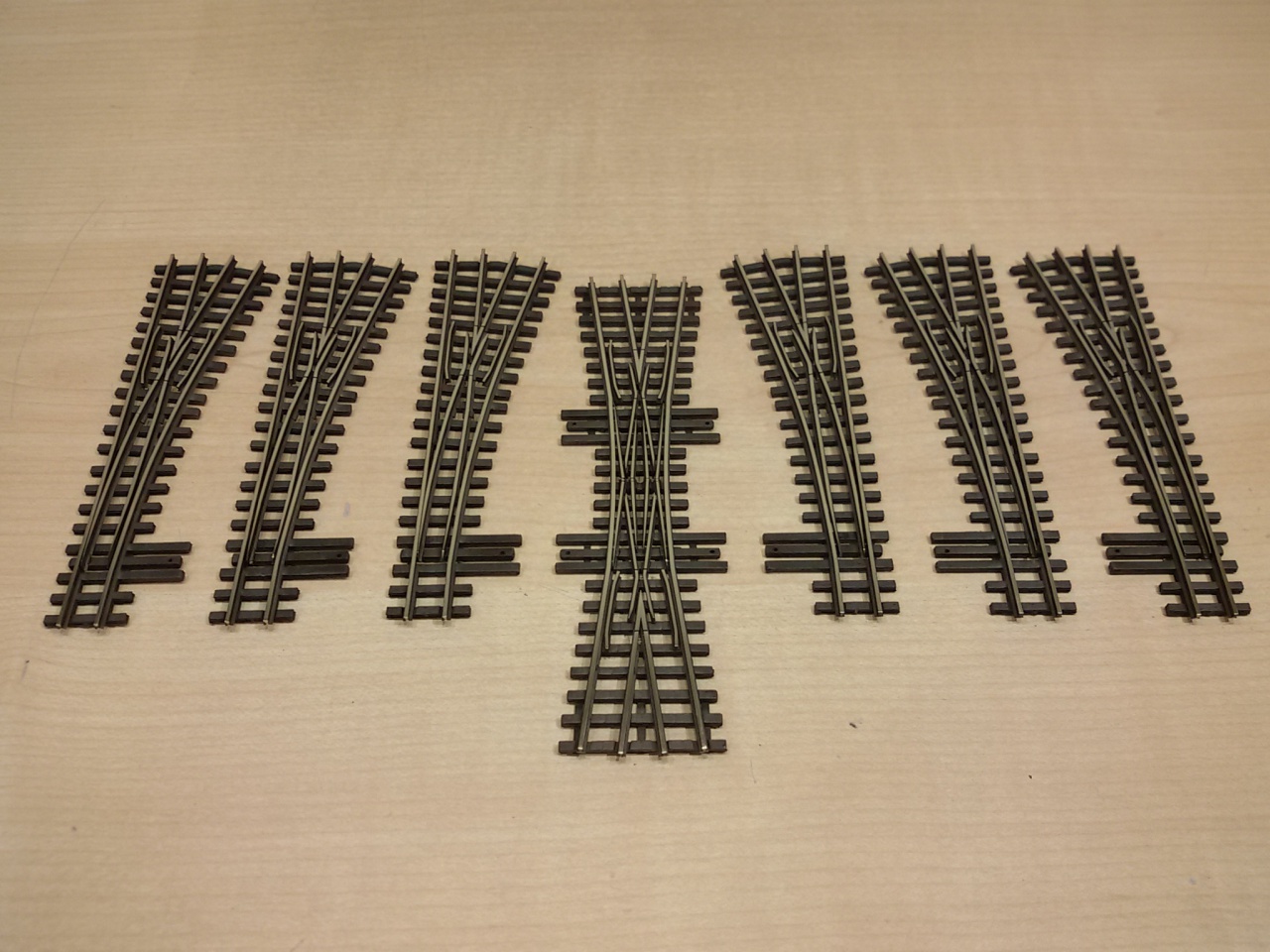

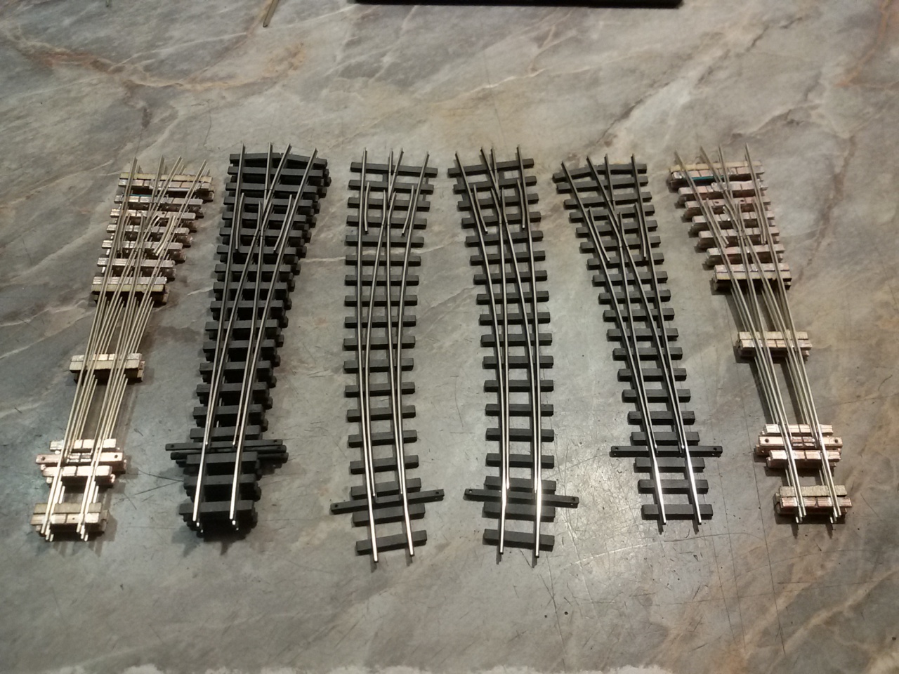

(#50862) Váltógyártó hozzászólása Válasz • Ápr 23, 2016

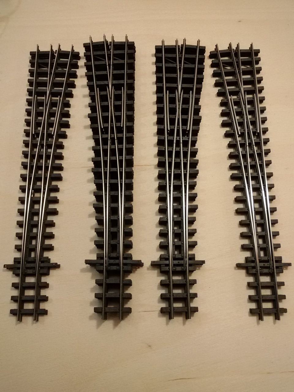

És befejeződött néhány 12 fokos TT cucc is!

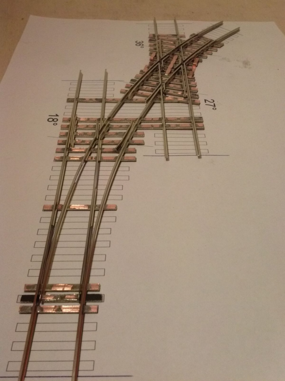

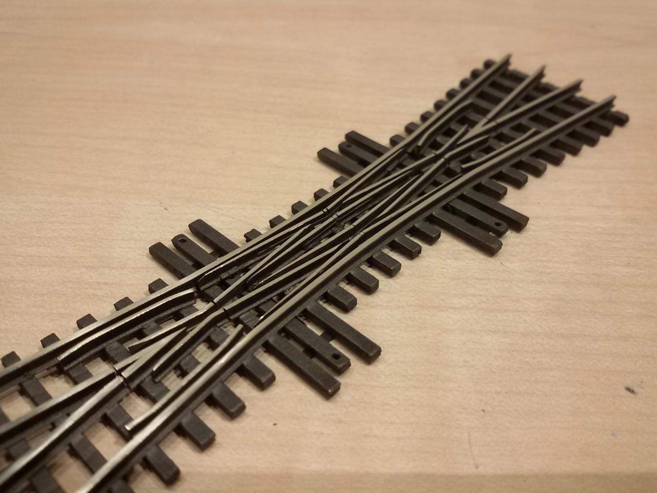

(#50896) Huapa hozzászólása Válasz • Ápr 25, 2016

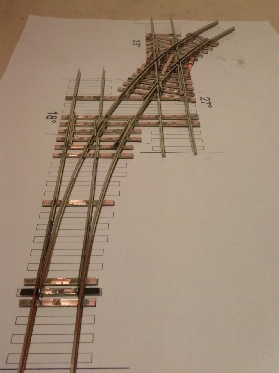

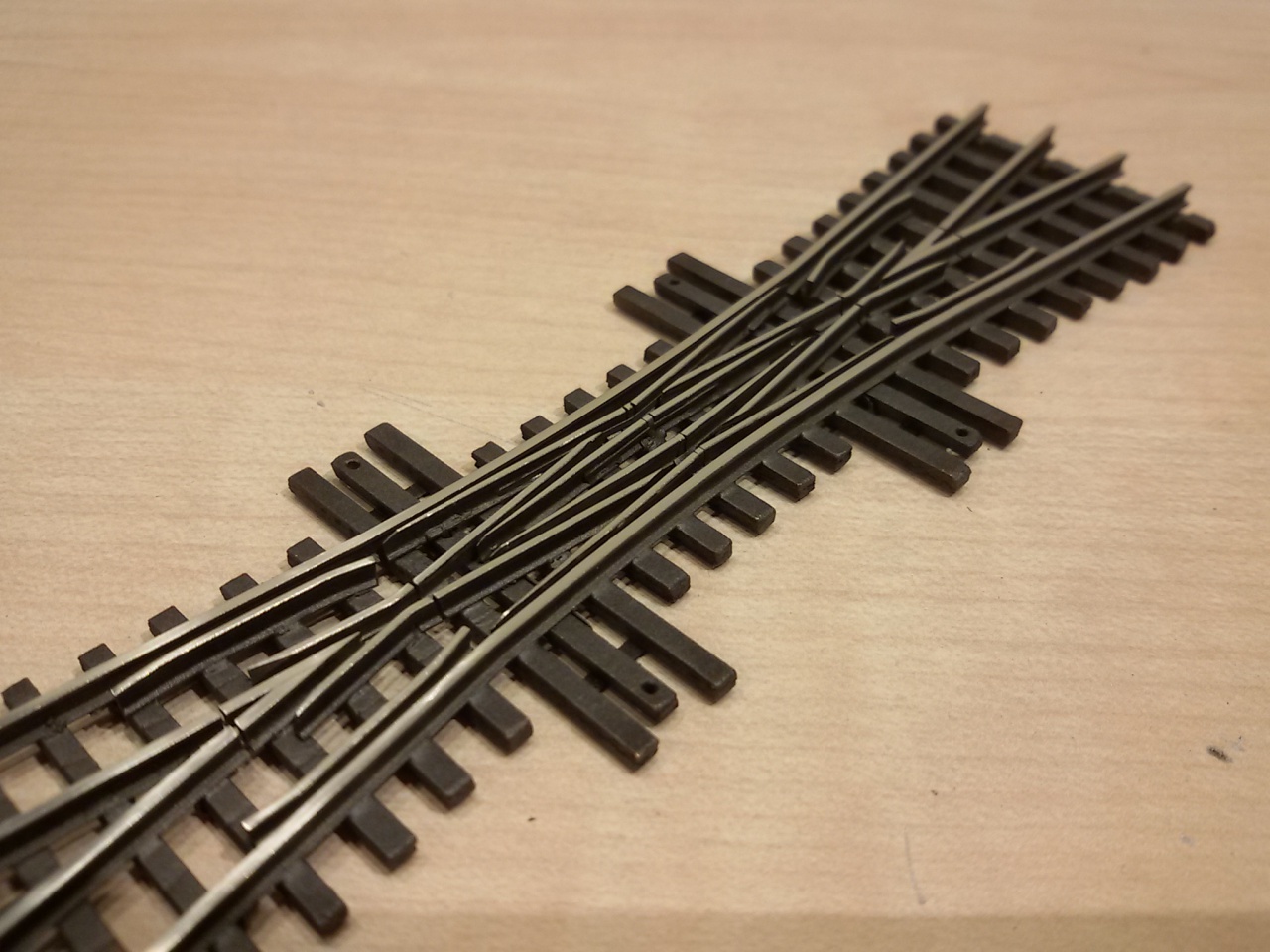

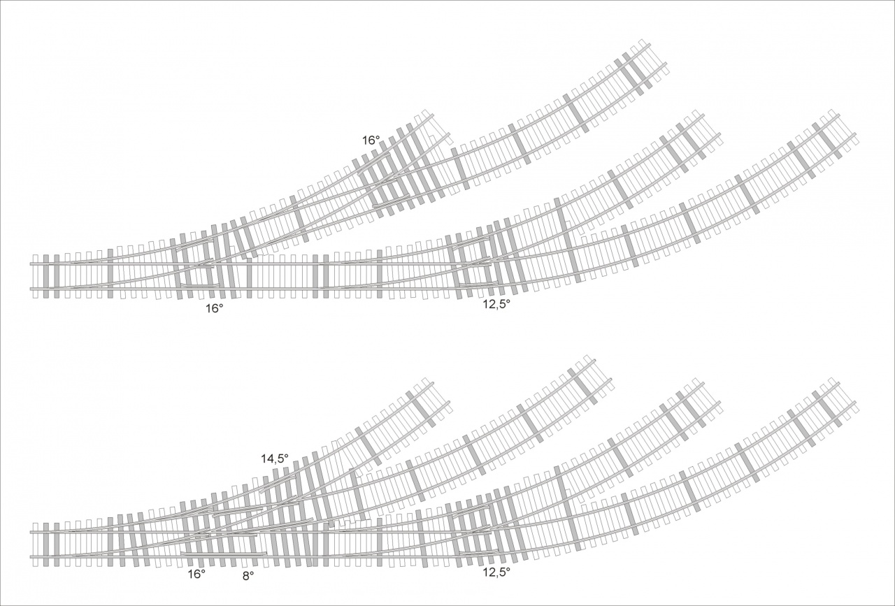

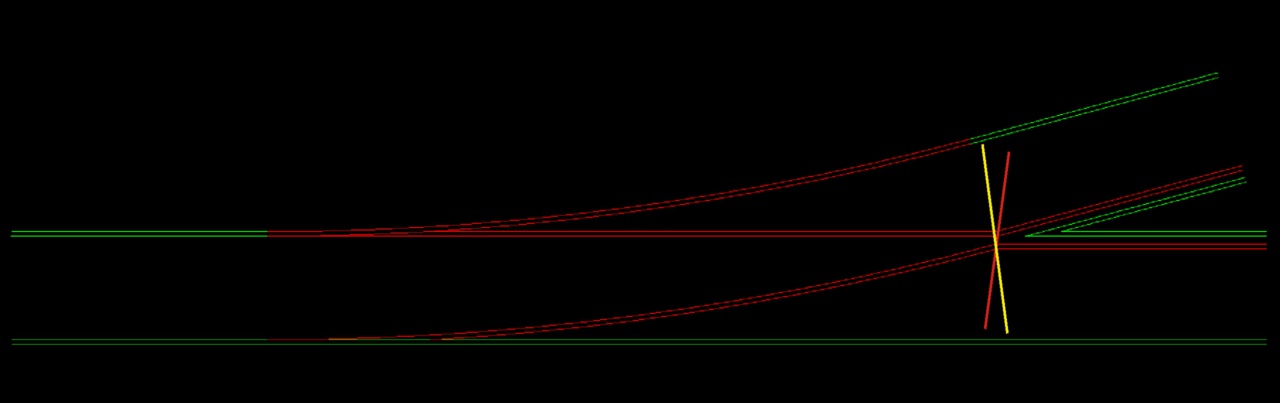

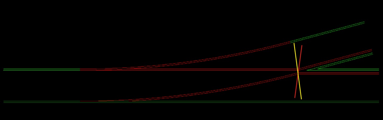

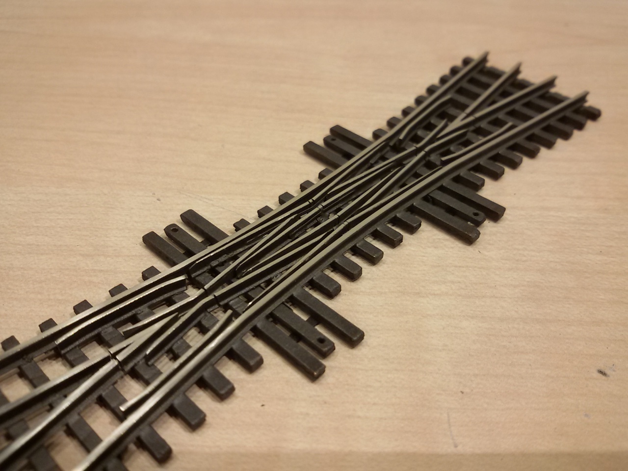

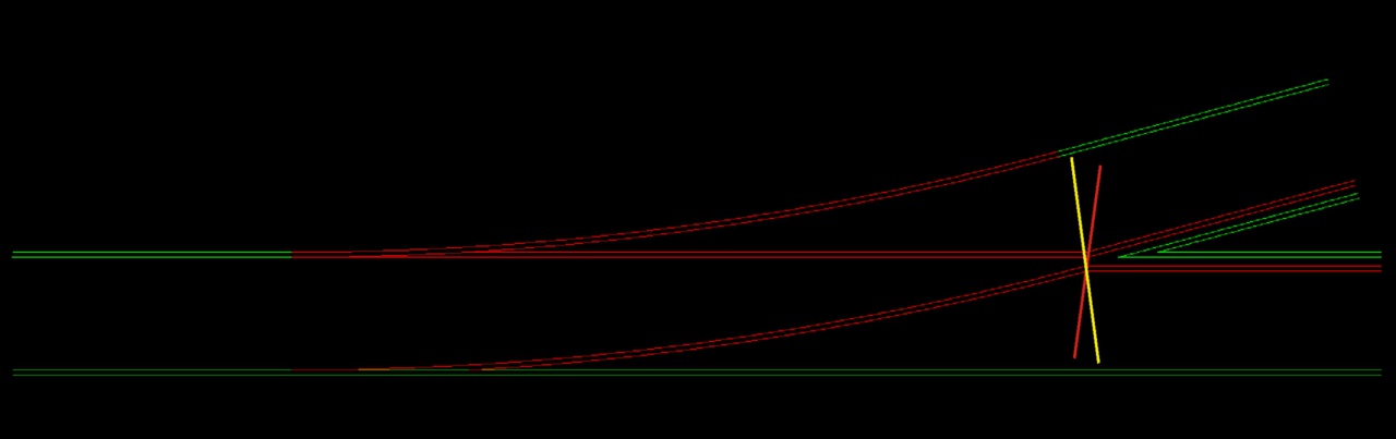

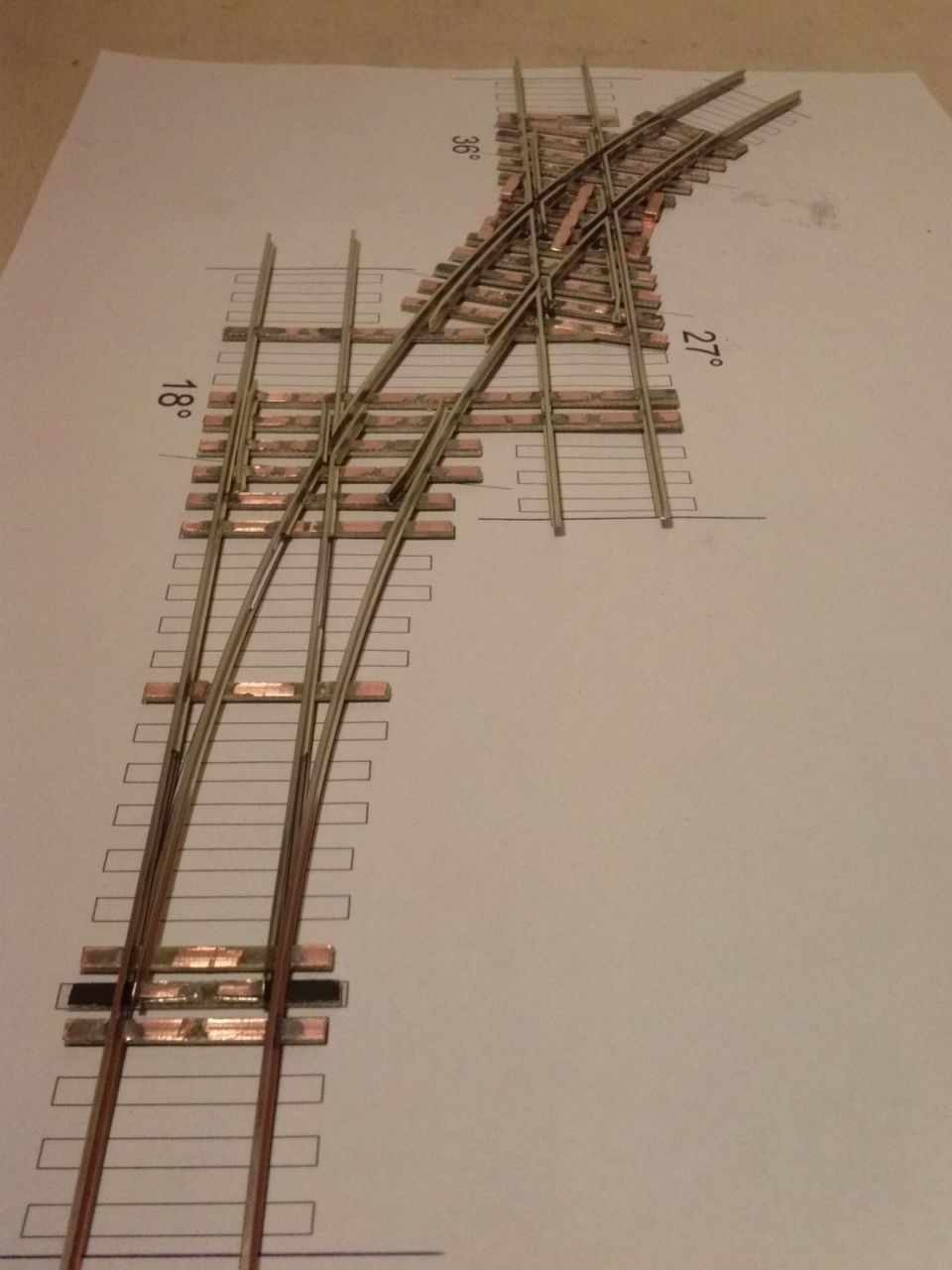

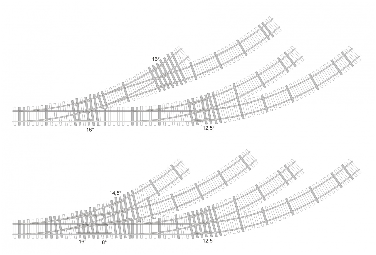

Fiamnak 25 éve csináltam egy H0 128x148 méretű "terepasztalt"., akkor kapható PIKO sinekből és váltókból. Ezt szeretném felújítani. Nagyon megtetszett amit az oldalon láttam. Első próbálkozáskén megpróbáltam egy kitérőt tervezni. A sinek talpát még nem rajzoltam be. A sin szélessége a rajzon 0,75 mm, az íves szakasz R=450 mm, könyöksin - szív távolság 1,2 mm. Véleményeteket szeretném kérni jó úton járok? Vannak-e hibák a rajzon?
Kitérő terv.tif
(#50899) Váltógyártó válasza TTzozo hozzászólására (#50895) Válasz • Ápr 25, 2016
Csak de...
(#50900) Váltógyártó válasza Huapa hozzászólására (#50896) Válasz • Ápr 25, 2016
Üdv a csapatban!
Első körön annyi hibát látok, hogy a könyöksínek hajlása nem jó, annak egy balra 7,5 fokos (352,5 fok) egyenes mentén kéne lenni, ha a keresztezési csúcs 15 fokos. A te terveden ezt a két pontot pont egy ellentétes irányba dőlő egyenessel tudod összekötni. A másik, hogy hiányoznak a vezetősínek a keresztezés két oldaláról. A piros vonal mutatja a jelenlegi elrendezést, a sárga pedig ahogy lenni kéne.
(#50901) Huapa válasza Váltógyártó hozzászólására (#50900) Válasz • Ápr 25, 2016
Köszönöm! Javítok!
Ez azt jelenti, hogy a sárga vonalnak merőlegesnek kel lennie a keresztezési csúcs középvonalára?
(#50902) Váltógyártó válasza Huapa hozzászólására (#50901) Válasz • Ápr 25, 2016
Úgy bizony, ez már jól néz ki!
Viszont elfelejtettem ezt a két segédletet megmutatni. Az egyik Németül van, de az ábra ott is egyértelmű.
Nyomvezetési méretek
Keresztezés kialakítása

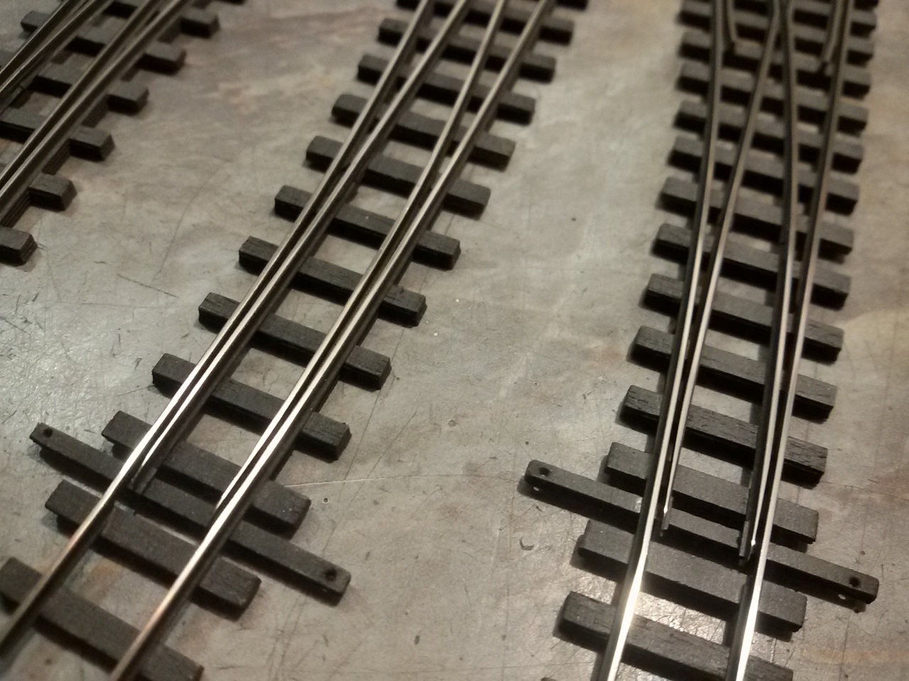

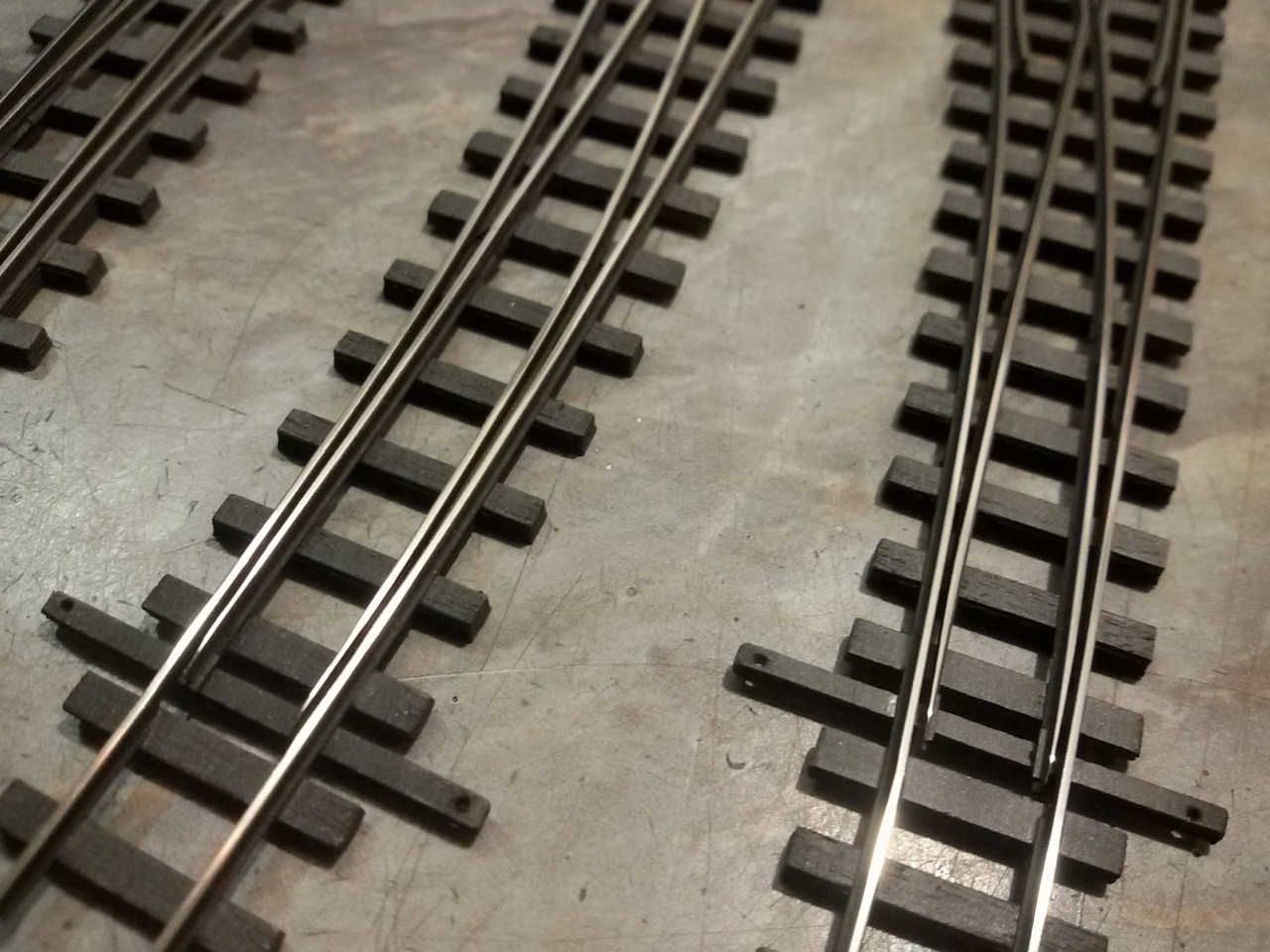

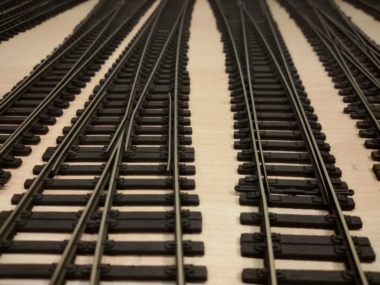

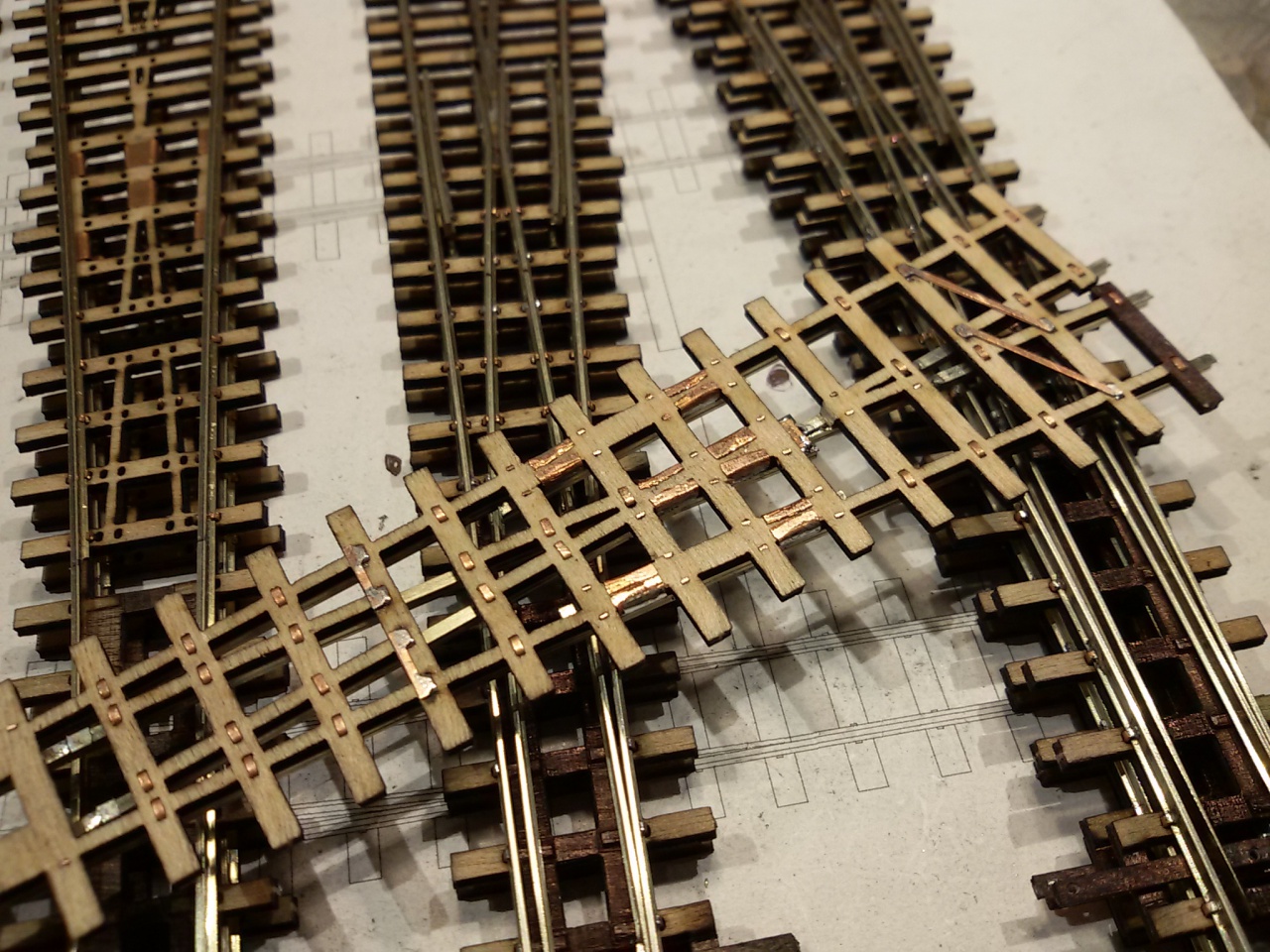

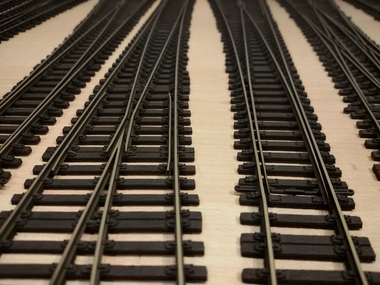

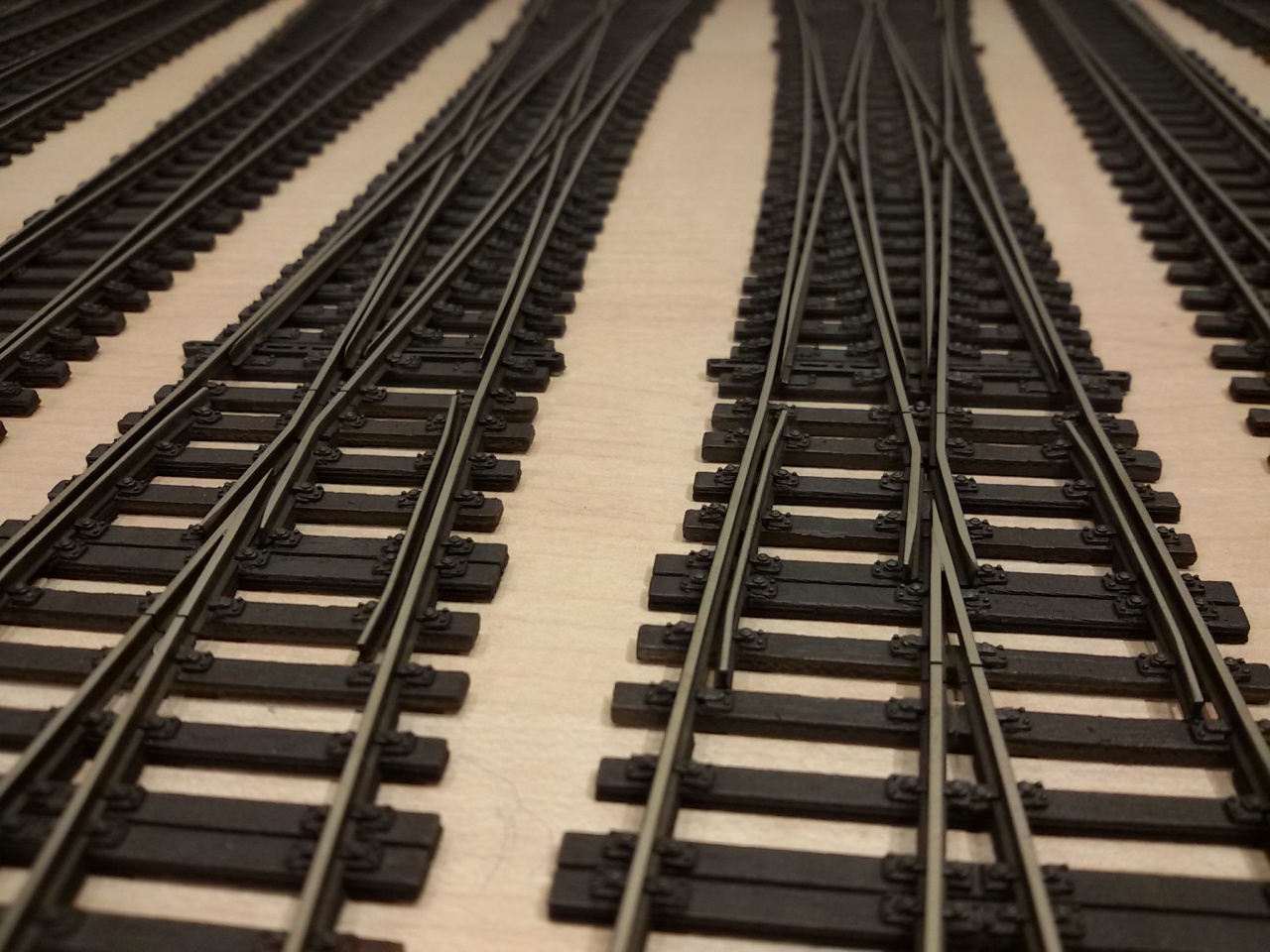

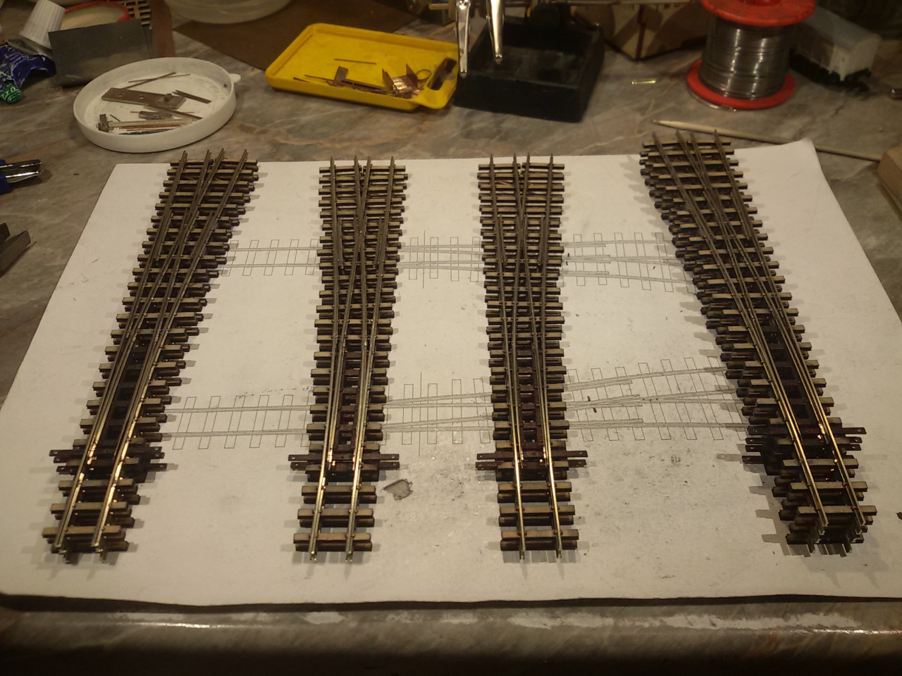

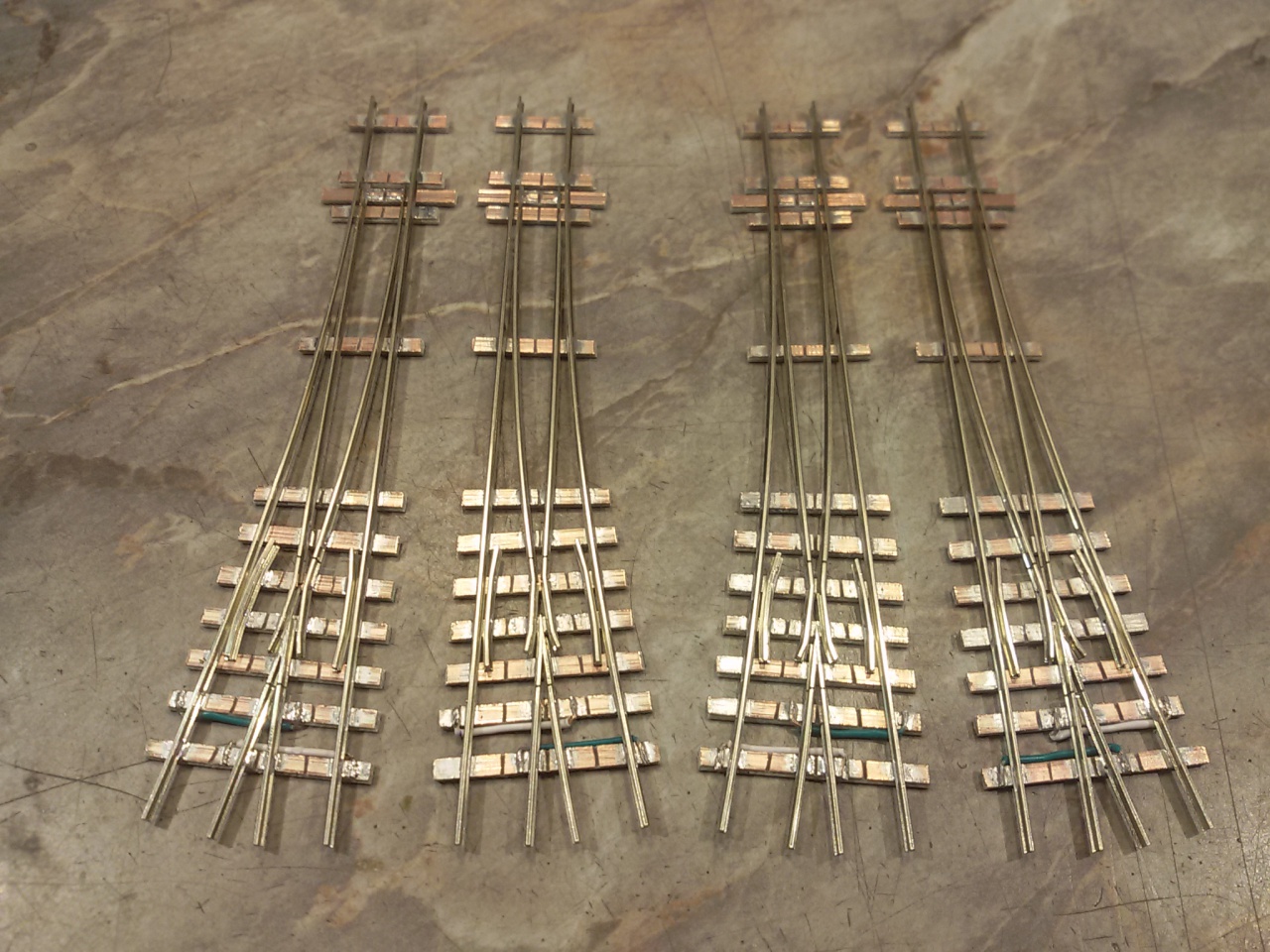

(#50995) Váltógyártó válasza Váltógyártó hozzászólására (#50943) Válasz • Máj 7, 2016

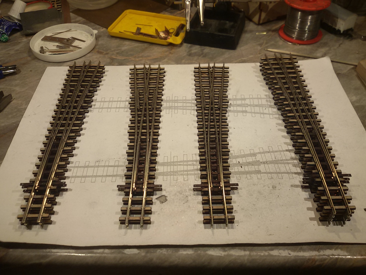

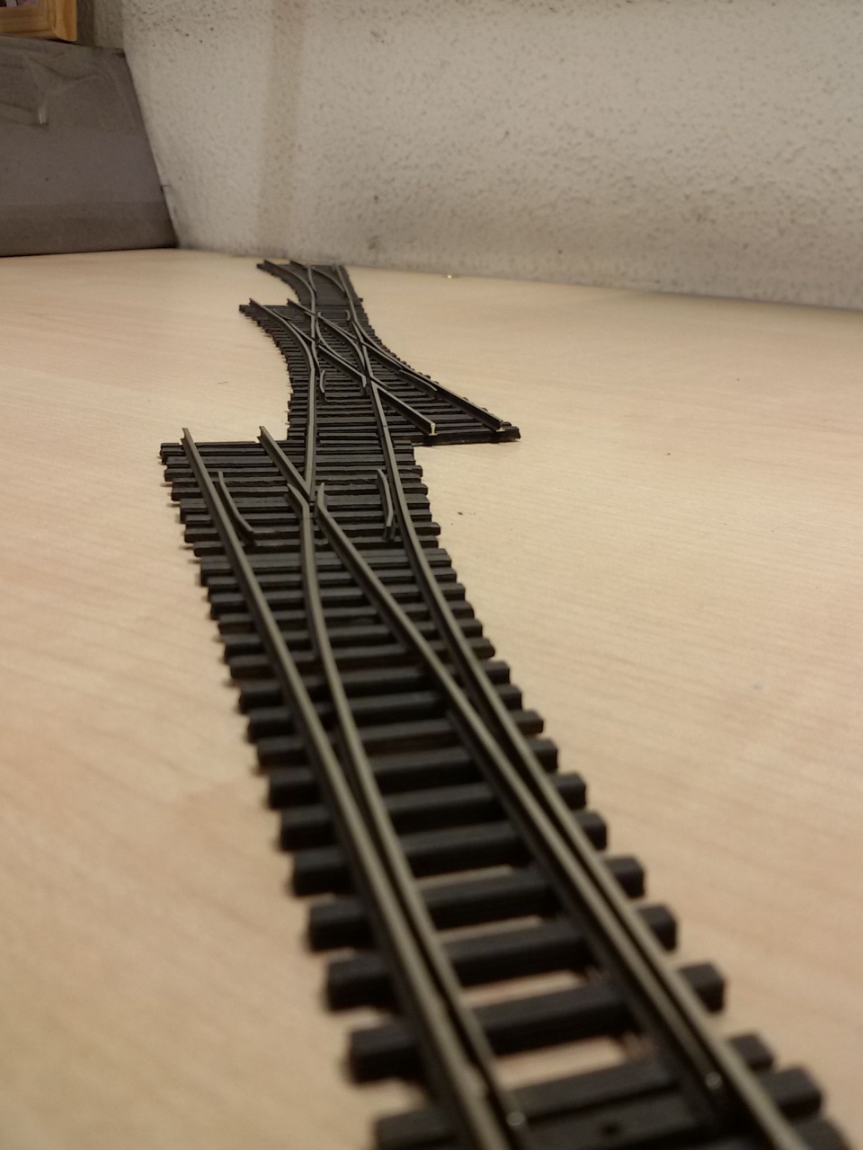

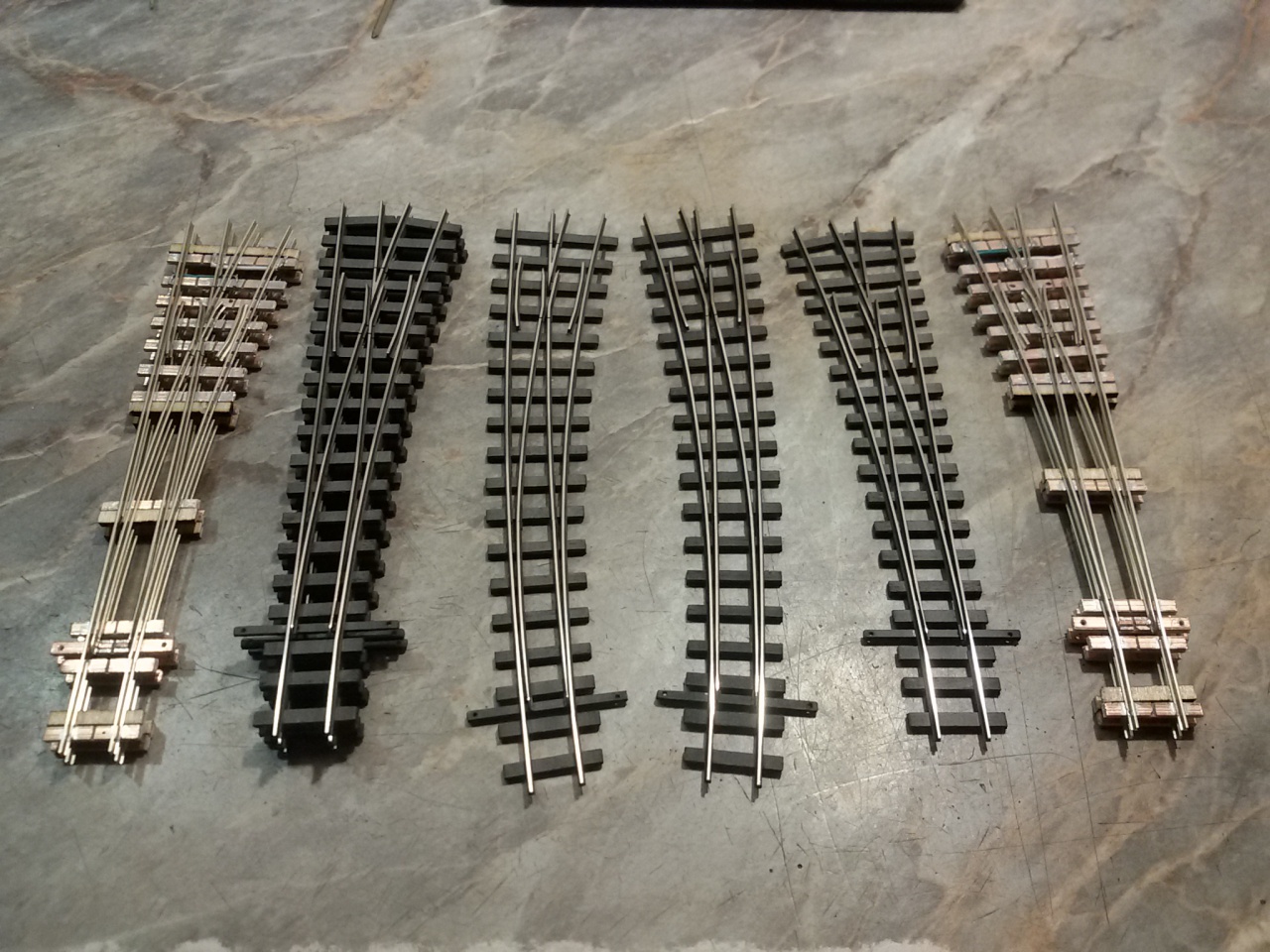

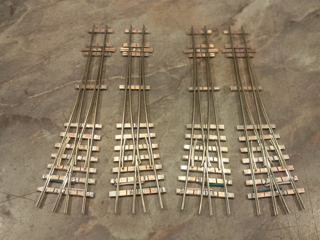

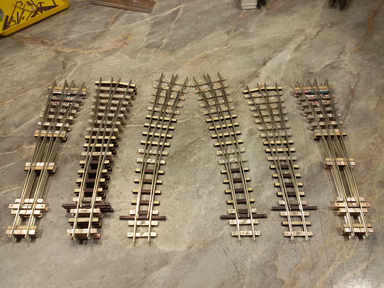

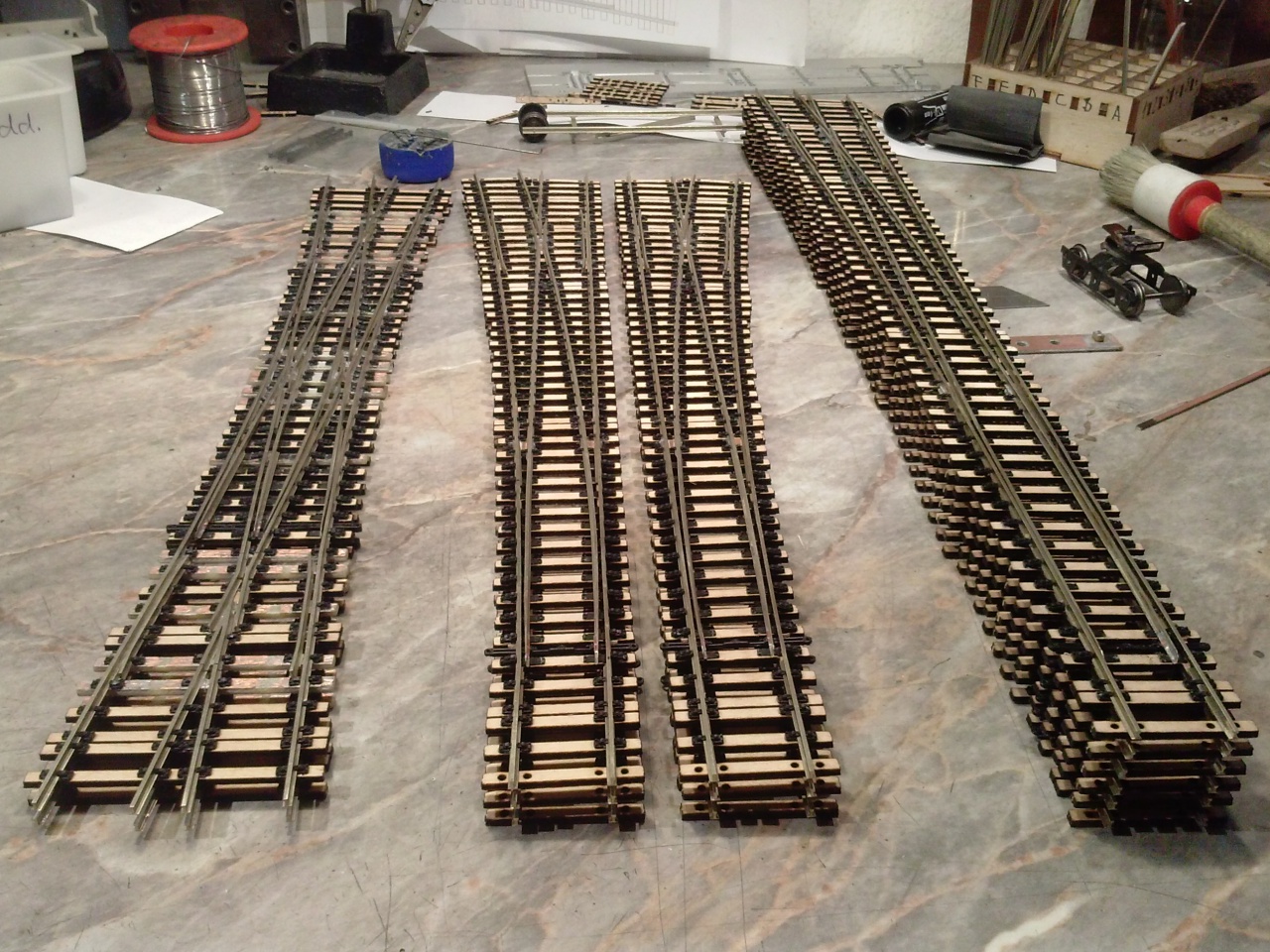

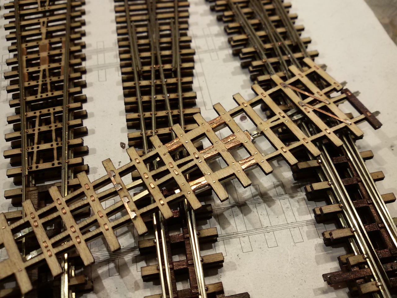

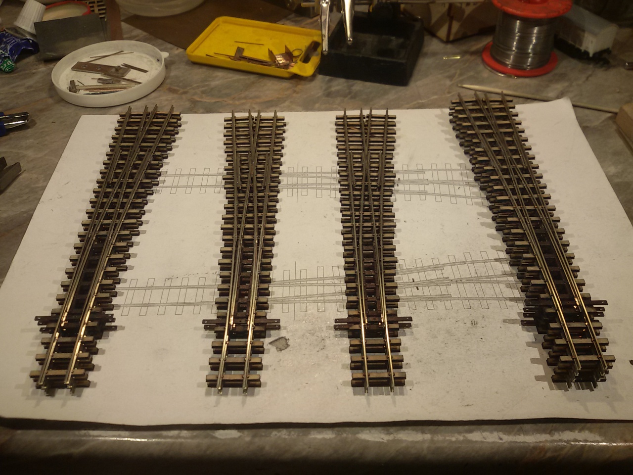

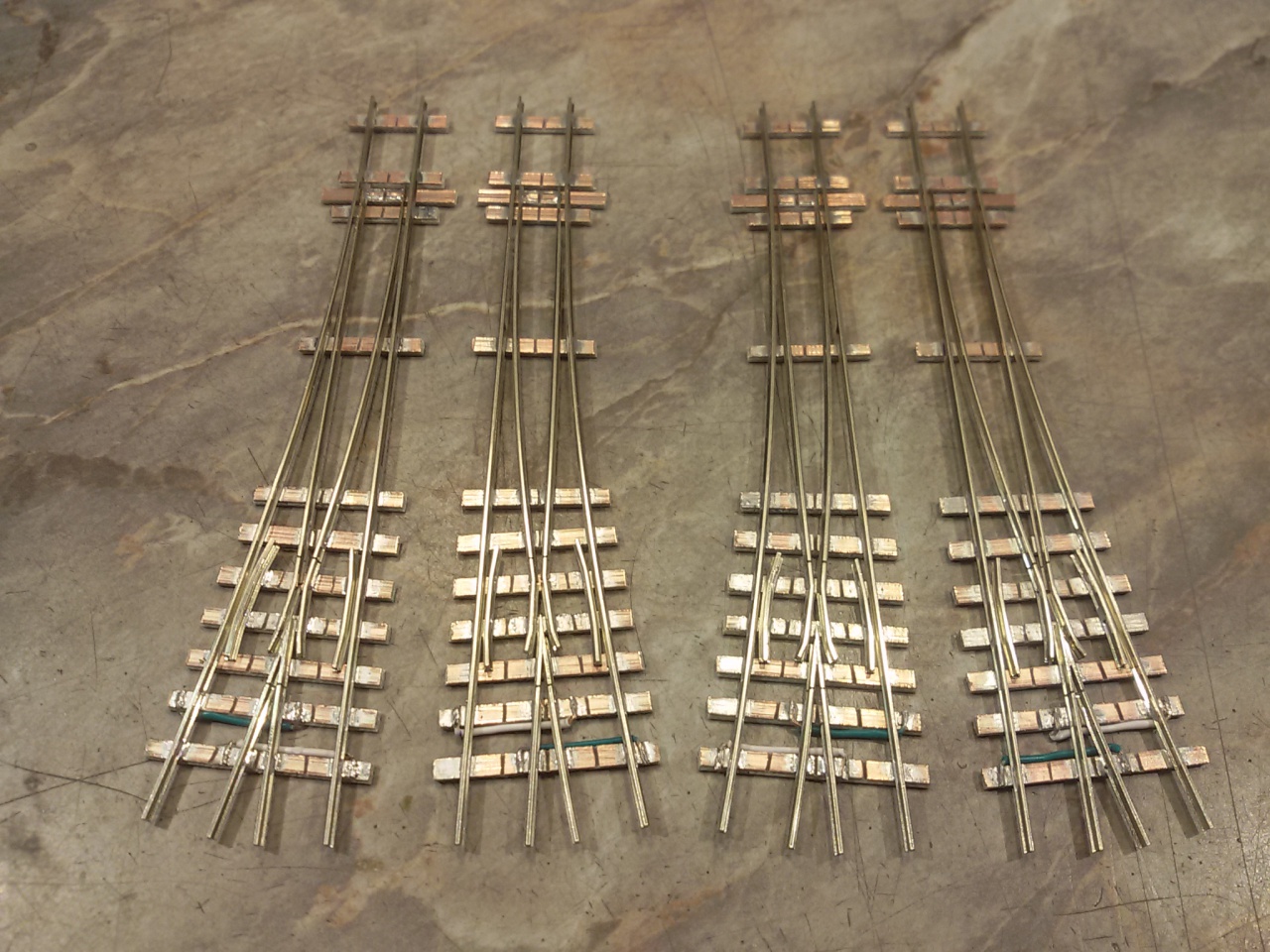

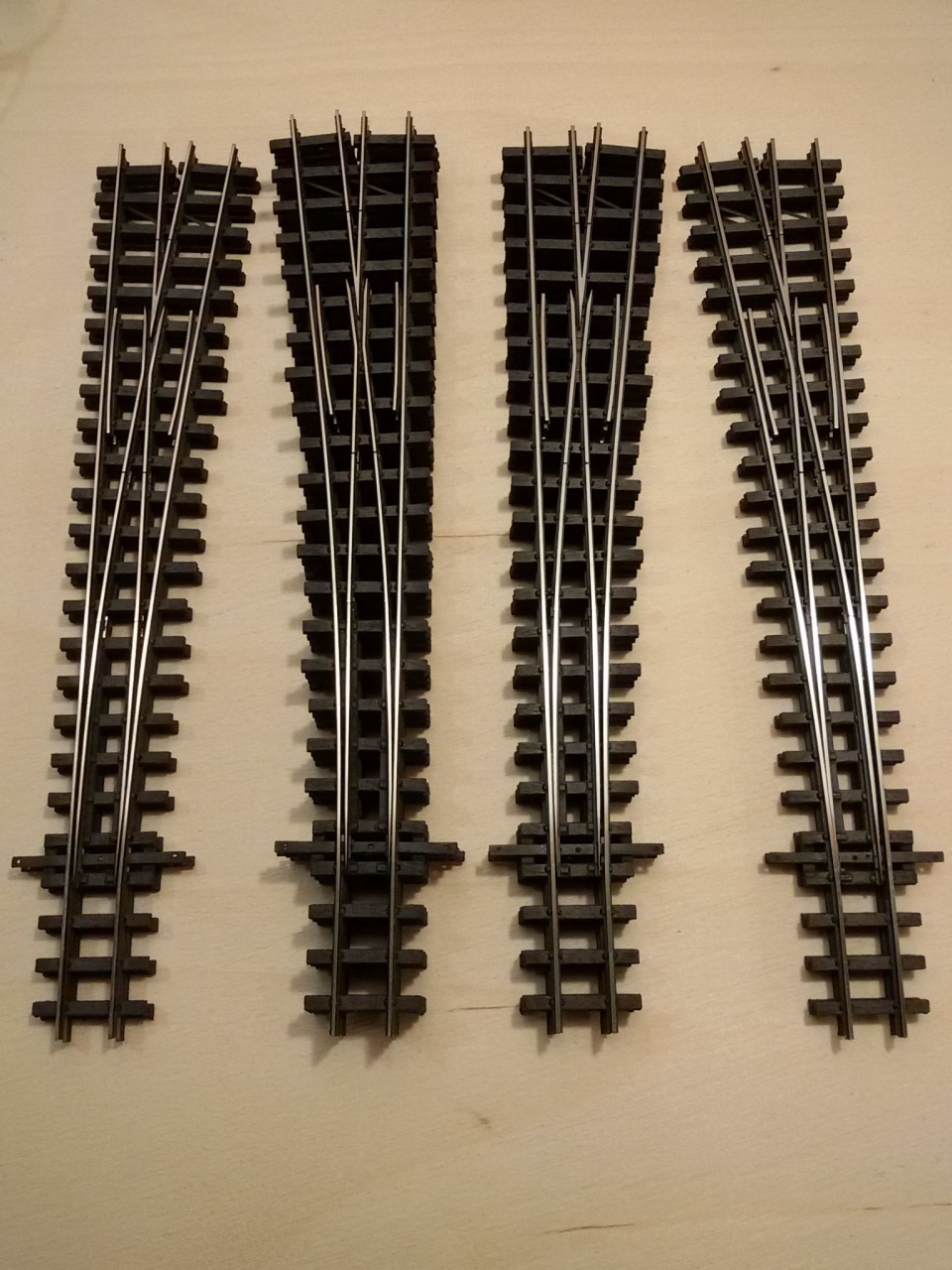

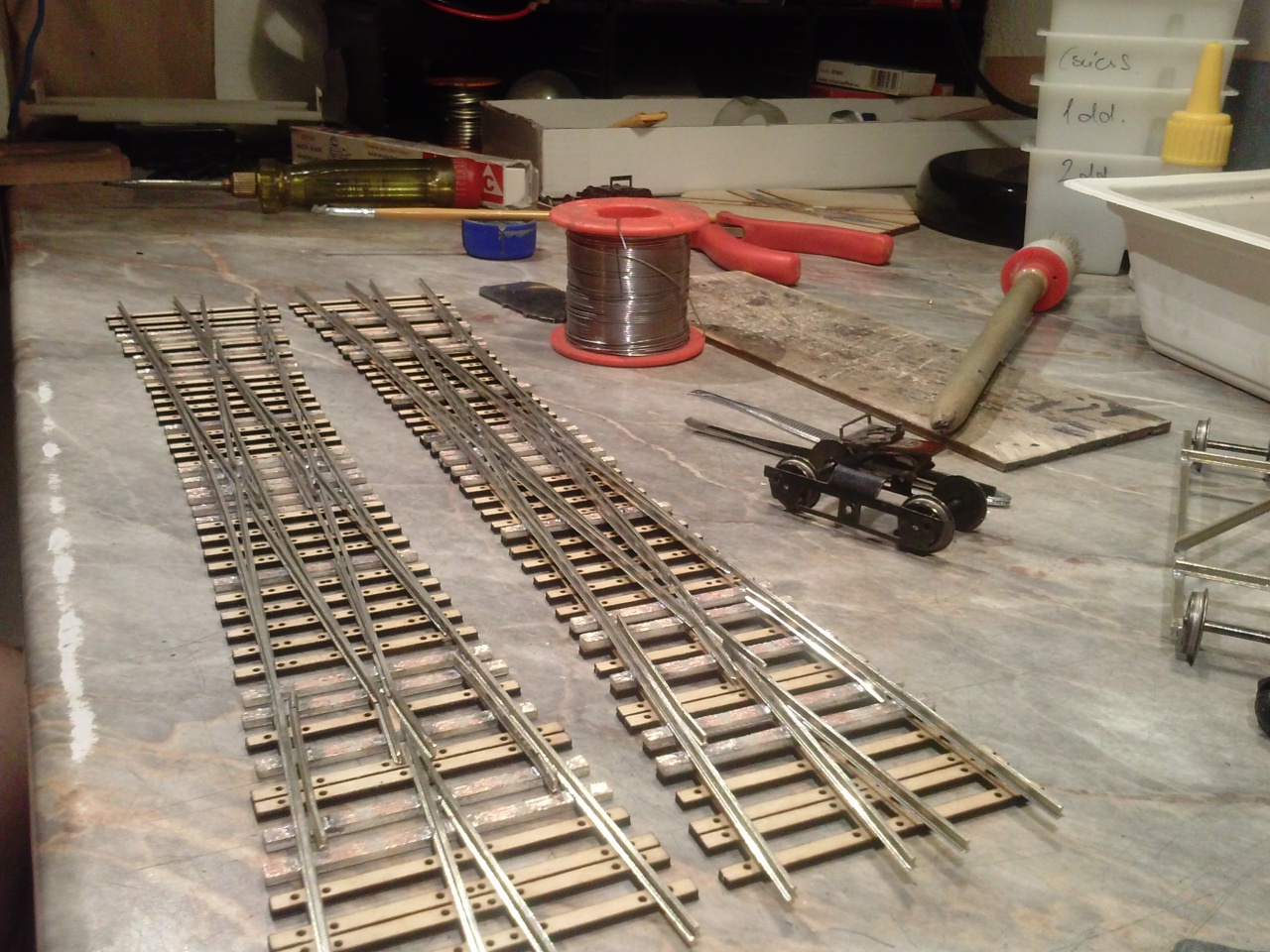

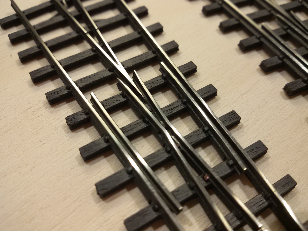

Egy újabb adag H0e kitérő közeledik a megvalósulás felé!
Az egyenesek a nagyobbik PECO geometria alapján készültek, az íveseket pedig az N-es SL-E495 geomeria alapján építettem.
A csontvázak értelemszerűen rejtett részbe kerülnek.

(#51019) Váltógyártó válasza Váltógyártó hozzászólására (#50995) Válasz • Máj 10, 2016
Ez is kész...

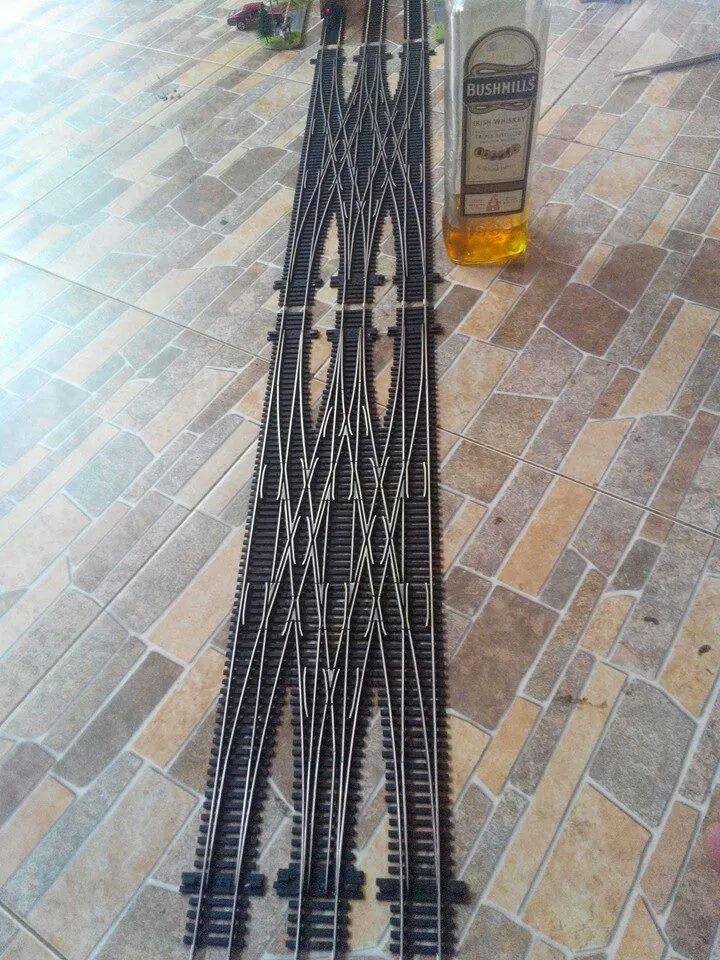

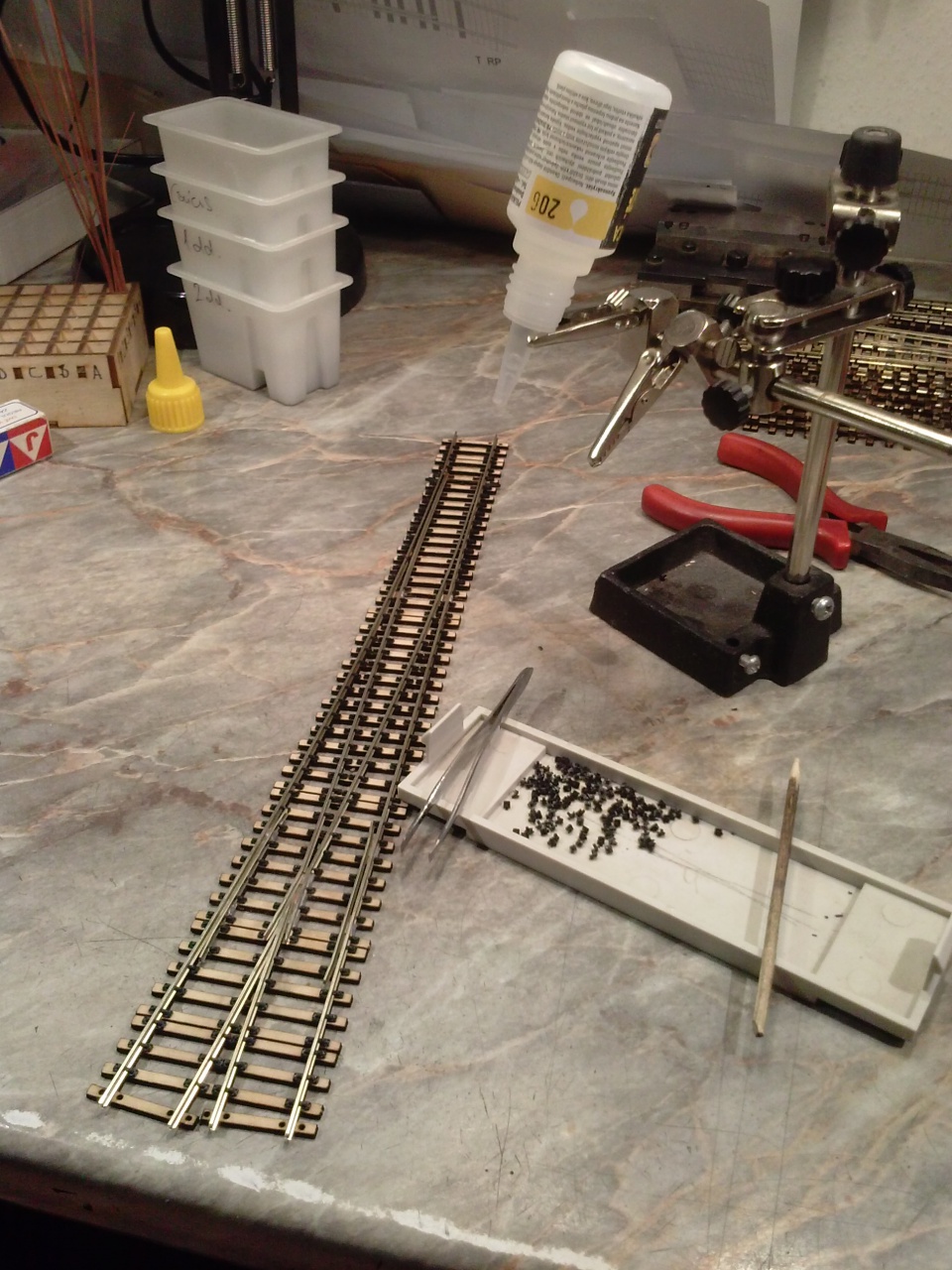

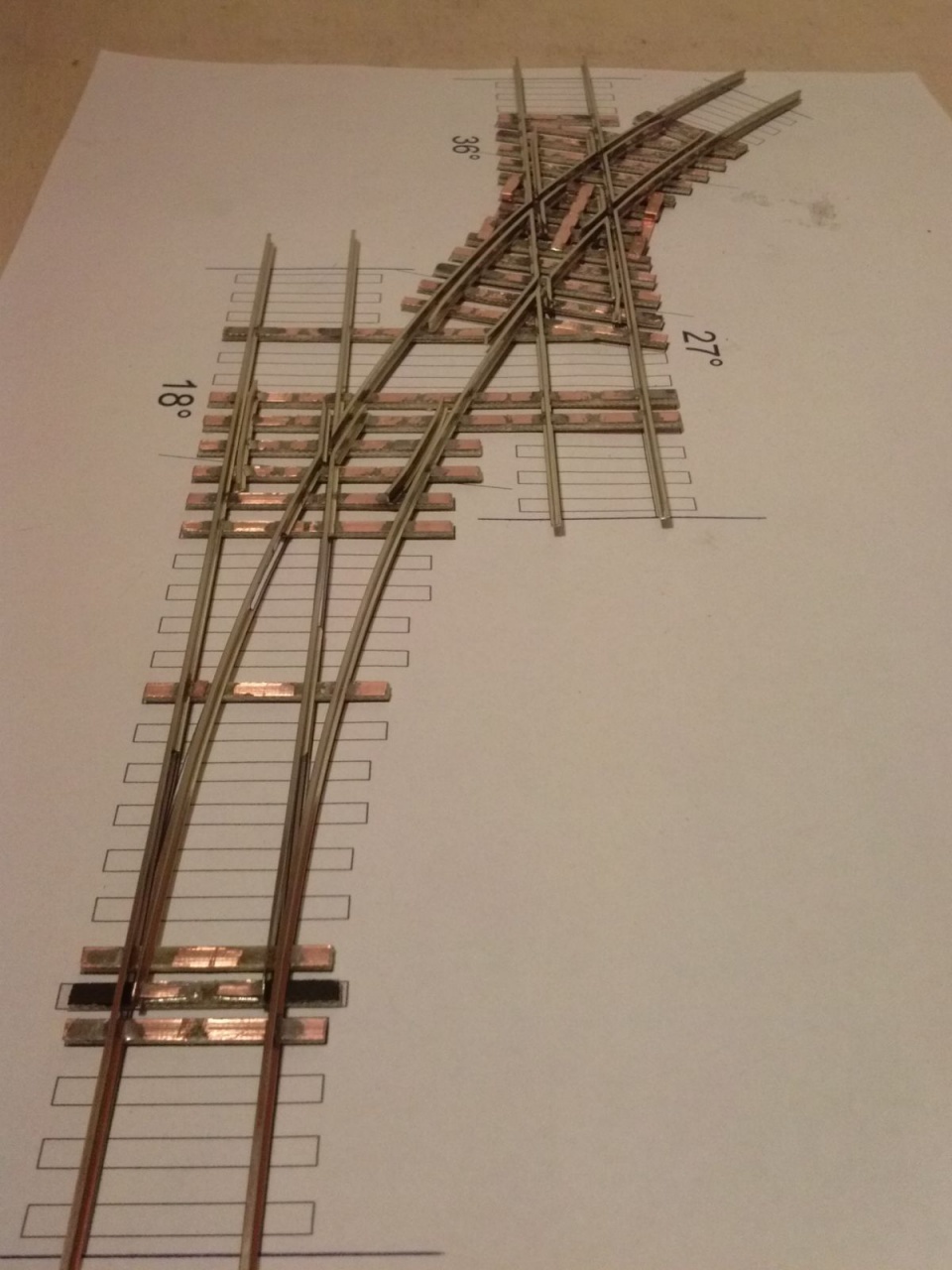

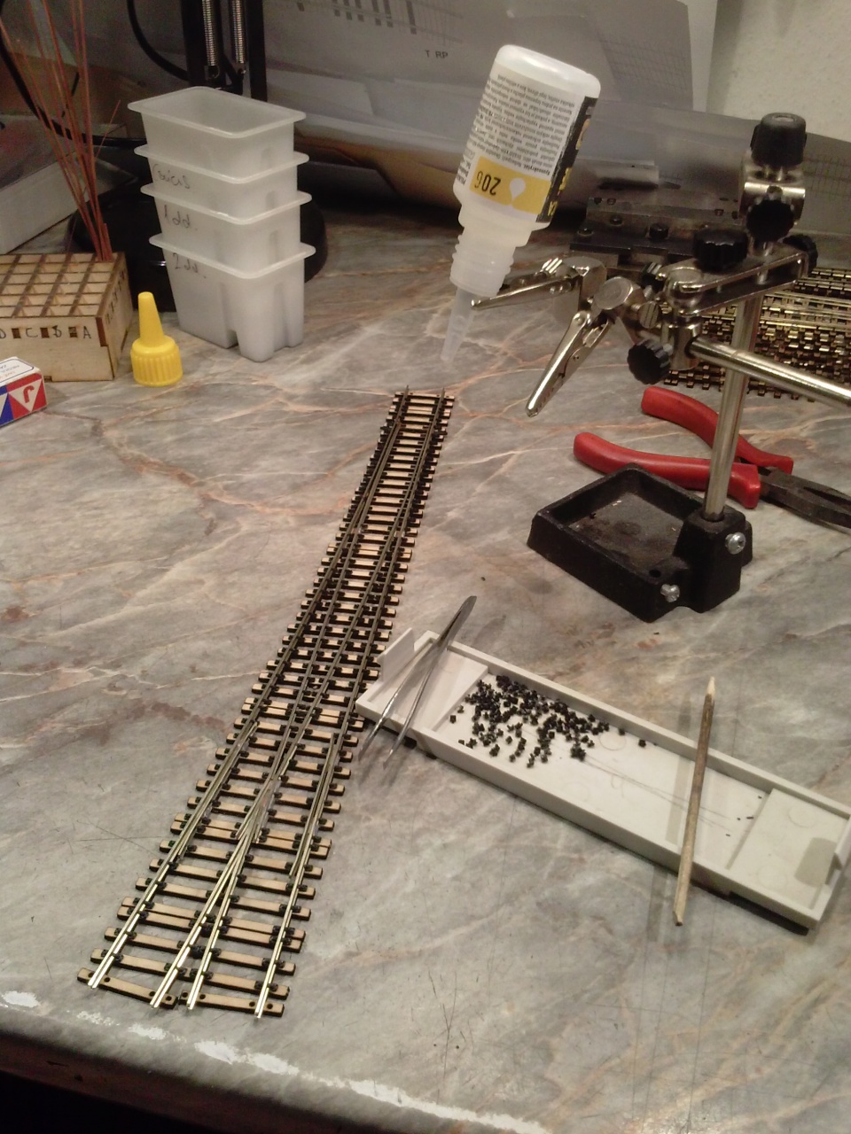

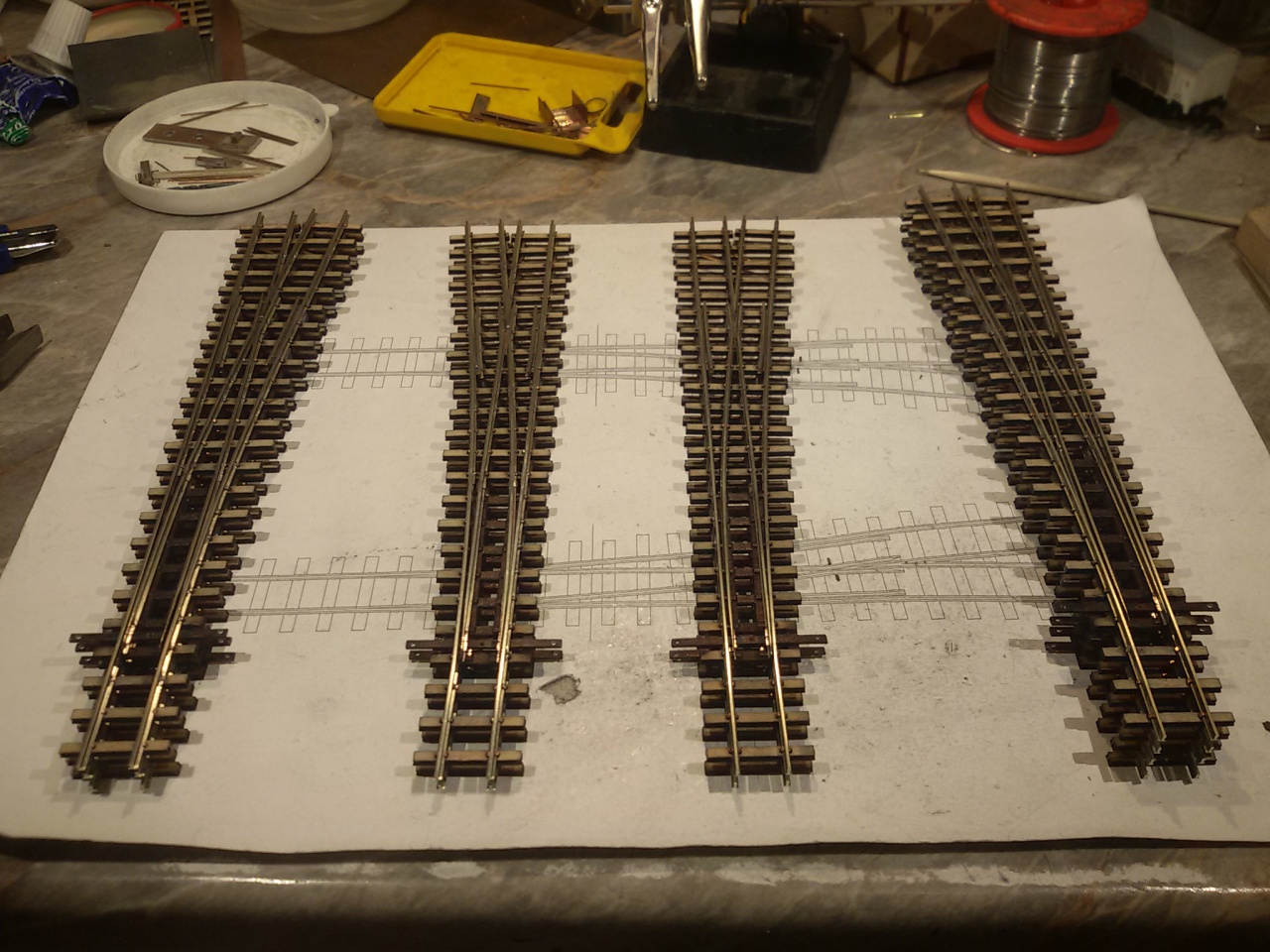

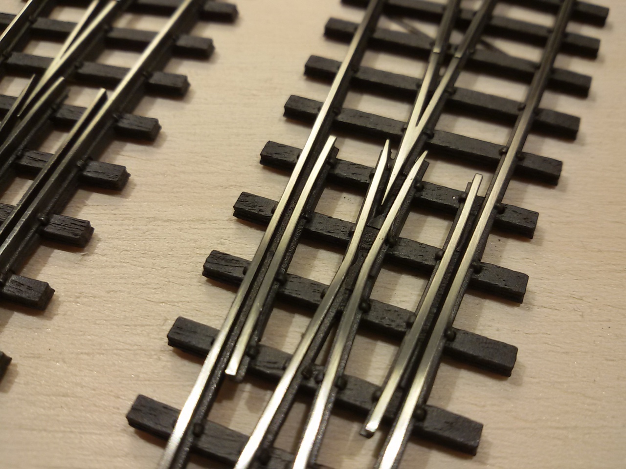

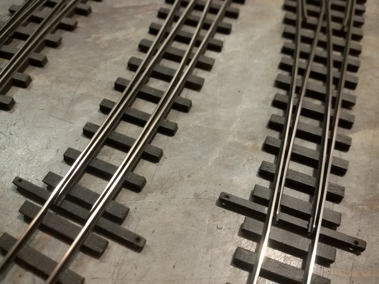

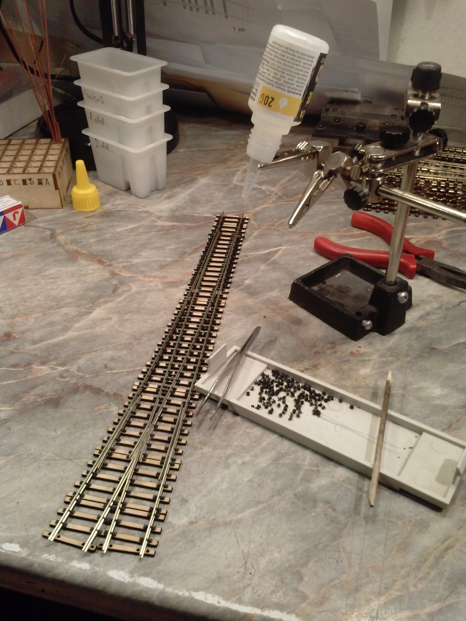

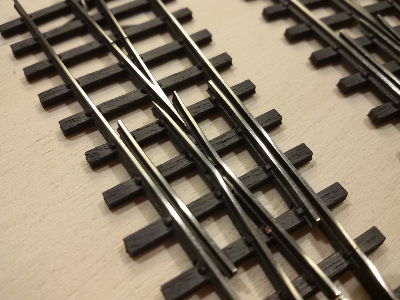

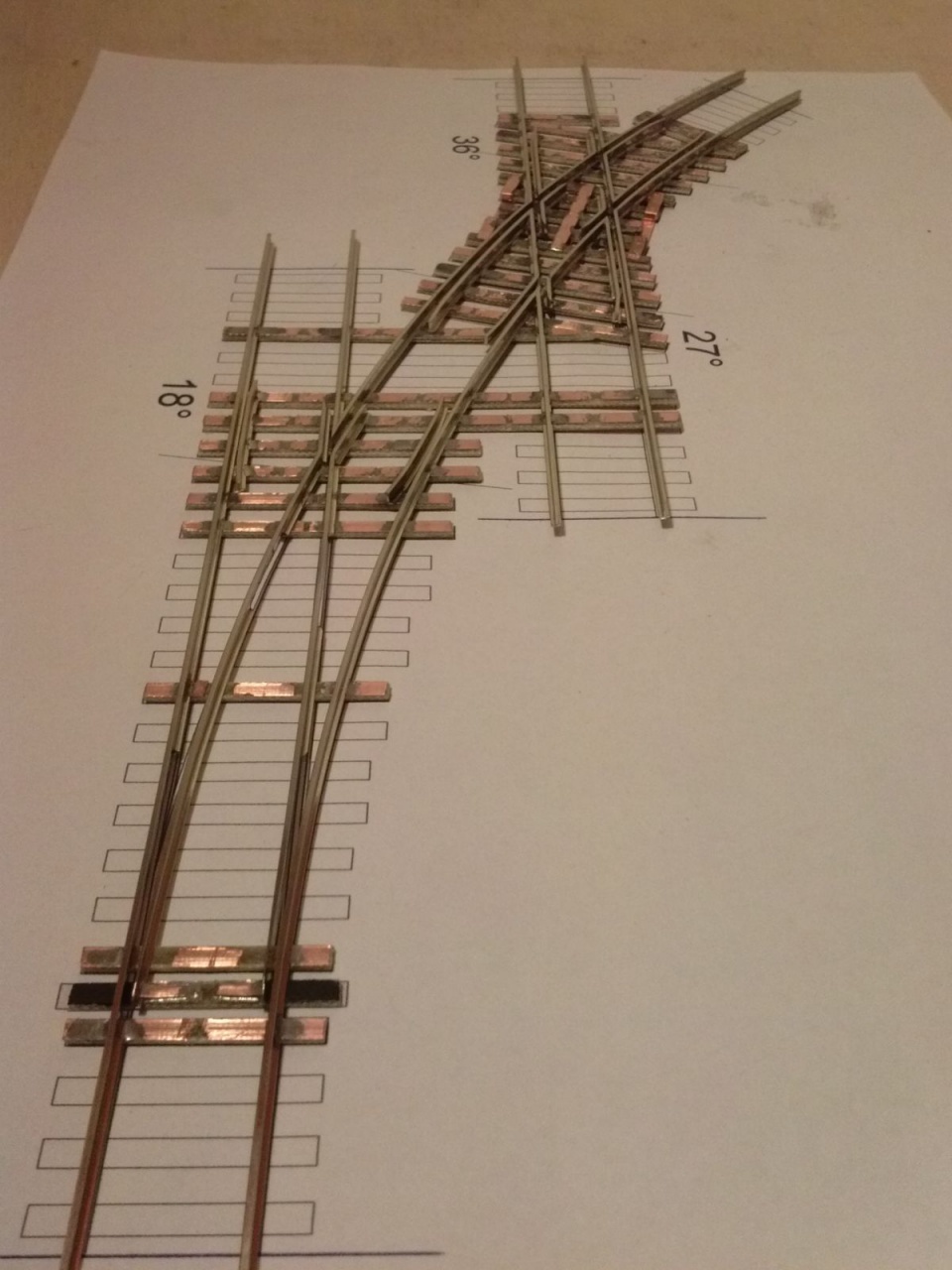

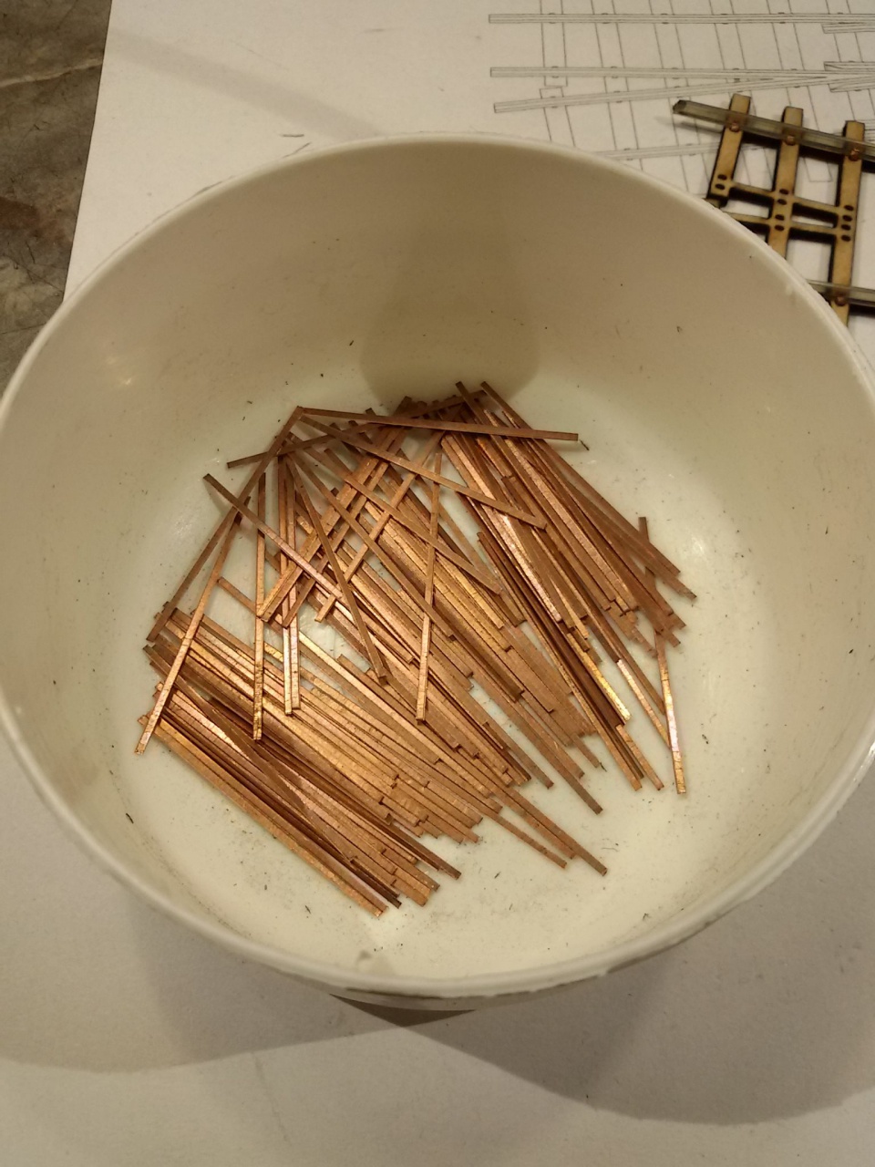

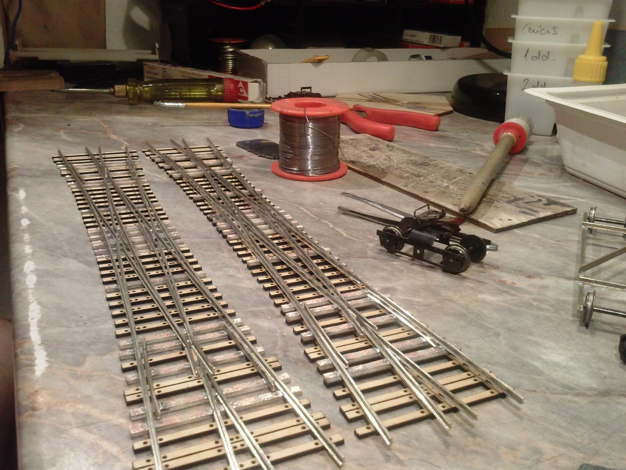

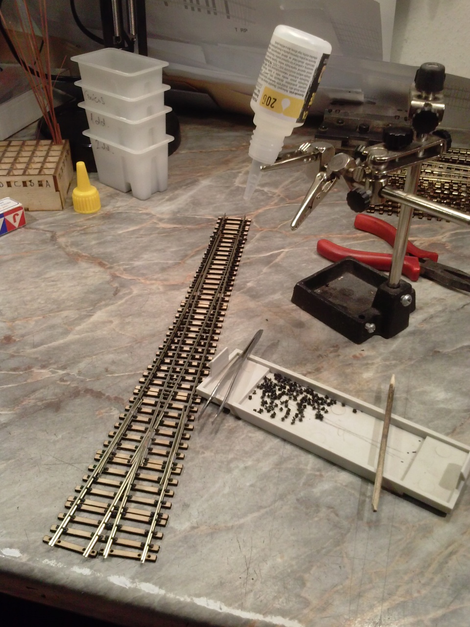

(#51159) Váltógyártó hozzászólása Válasz • Máj 23, 2016

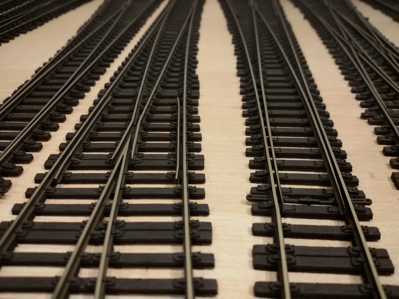

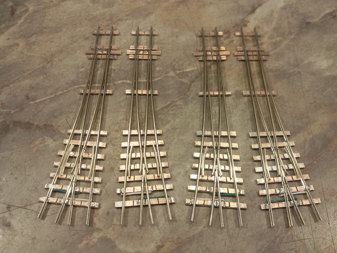

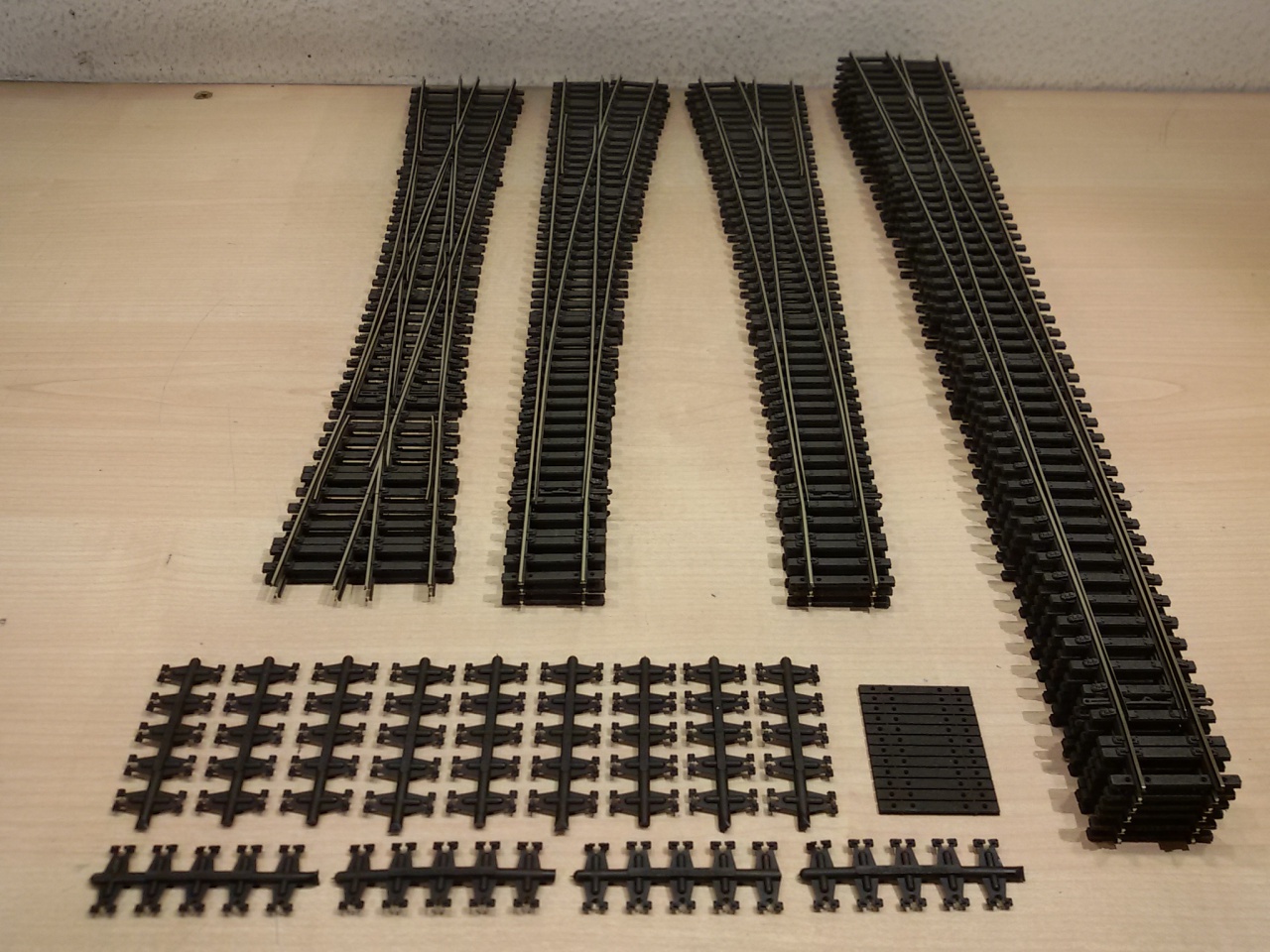

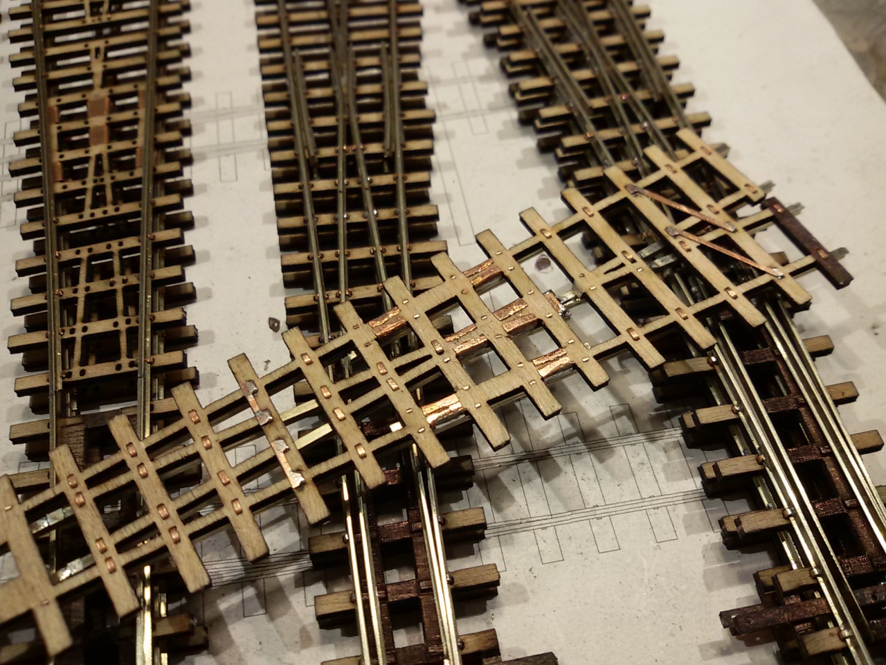

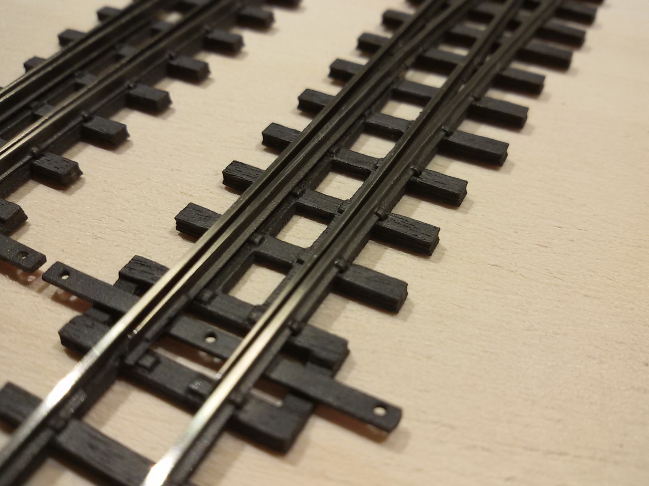

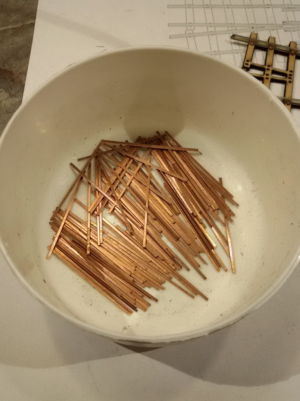

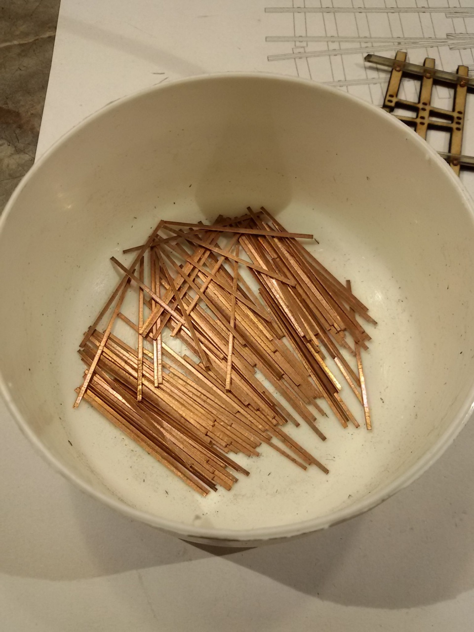

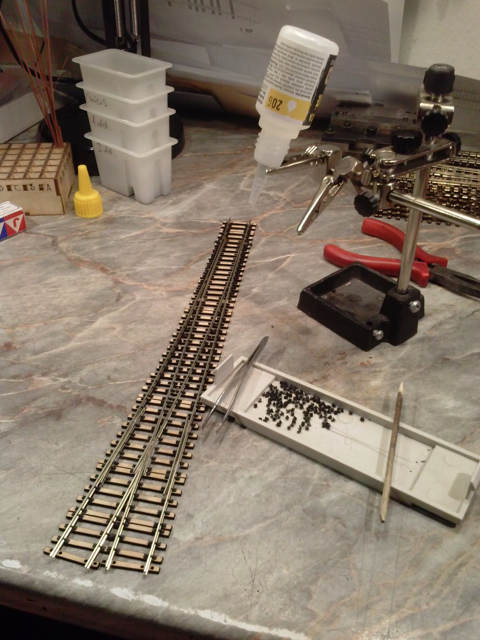

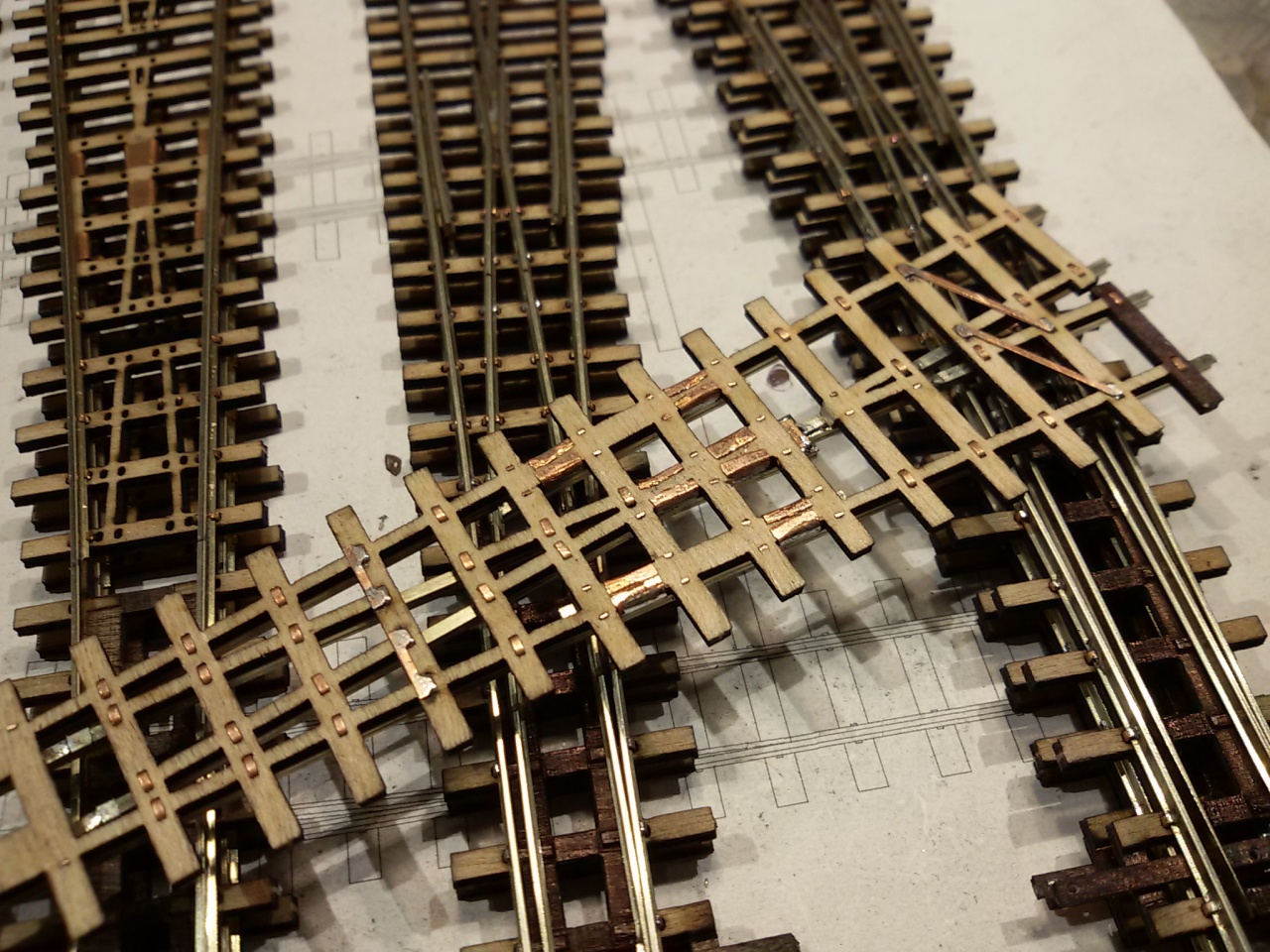

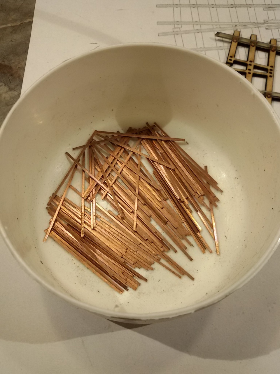

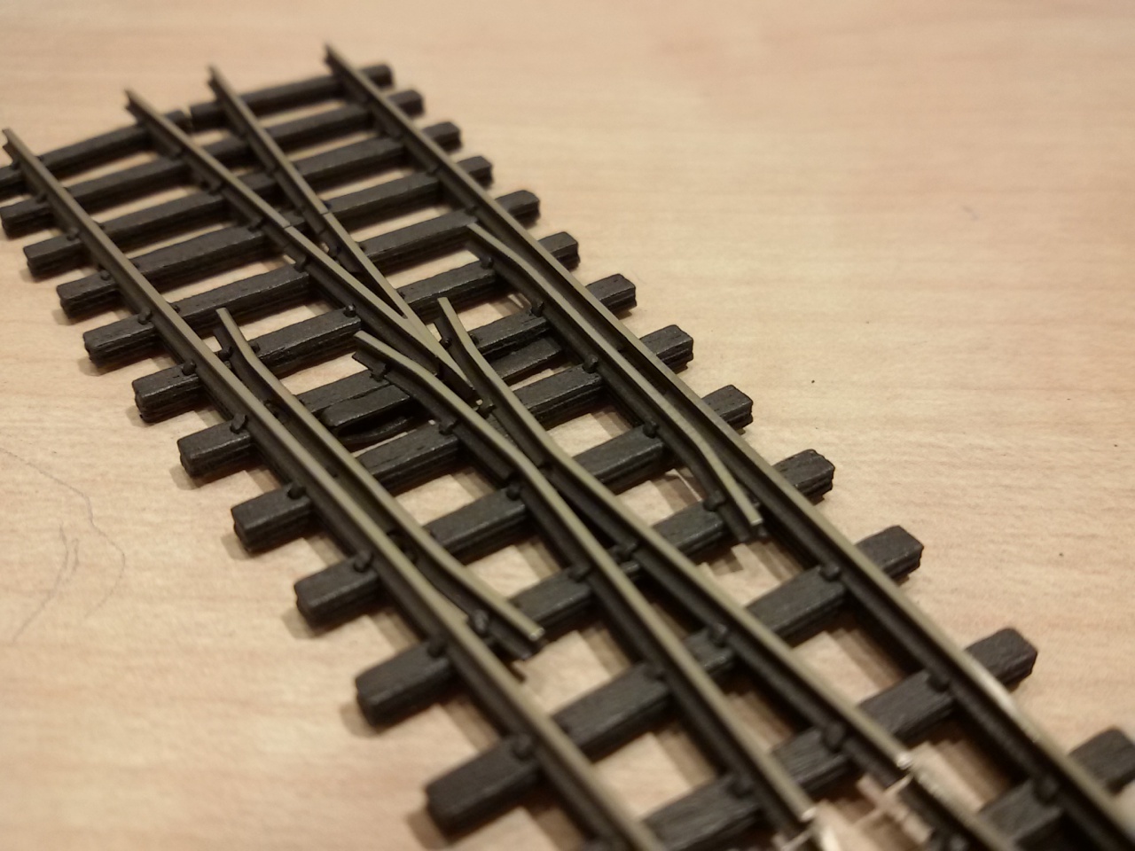

Befestettem az első példányt a tűzőgépkapcsos H0e váltóból, és elkezdtem építeni 11 hasonlót de ezeket CODE 70 és 80-as profilokból. A tűzőgépkapocs nem vált be igazán, úgyhogy 0,3x0,8mm-es réz csíkokból hajlítottam hozzá kapcsokat.
(#51160) Váltógyártó válasza Váltógyártó hozzászólására (#51159) Válasz • Máj 23, 2016
Így az elektromos átkötések kialakítása is könnyebb.

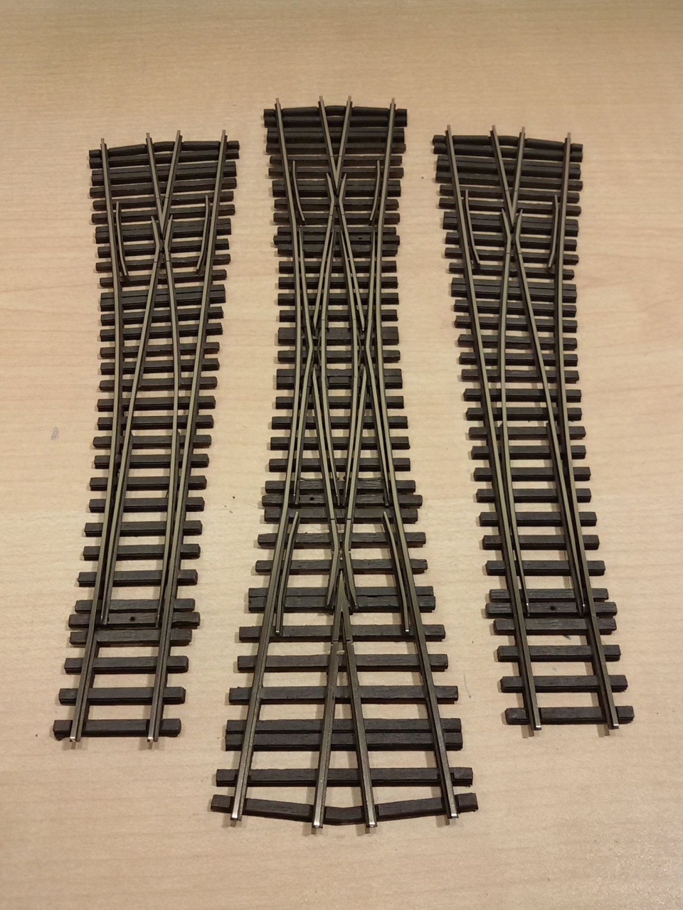

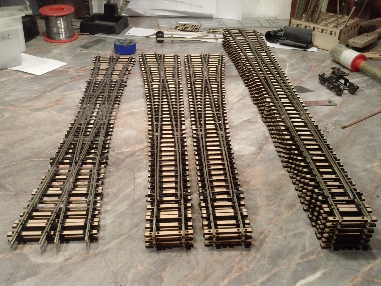

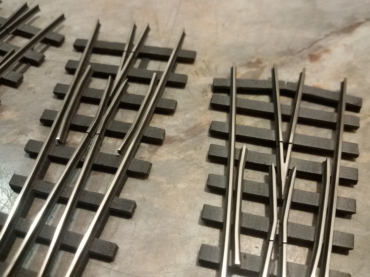

(#51383) Váltógyártó válasza Váltógyártó hozzászólására (#51160) Válasz • Jún 2, 2016
Elkészültek a H0e kitérők.
(#51384) Váltógyártó válasza Váltógyártó hozzászólására (#51383) Válasz • Jún 2, 2016
Most egy jó adag TT jön!
