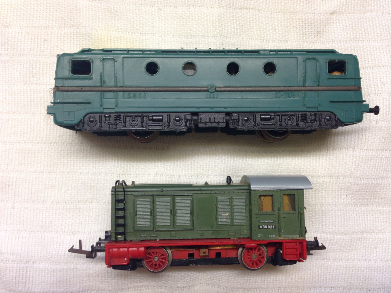

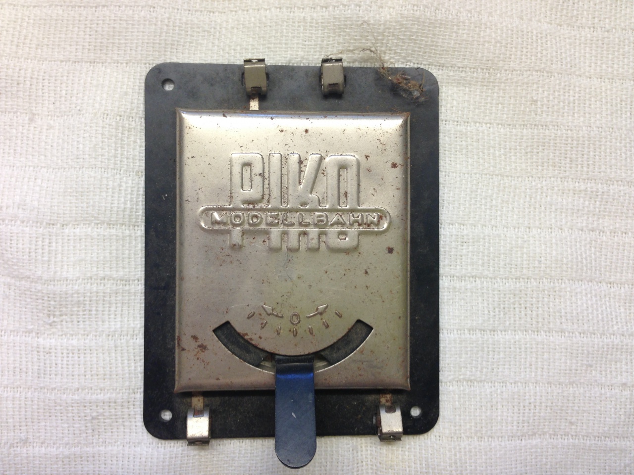

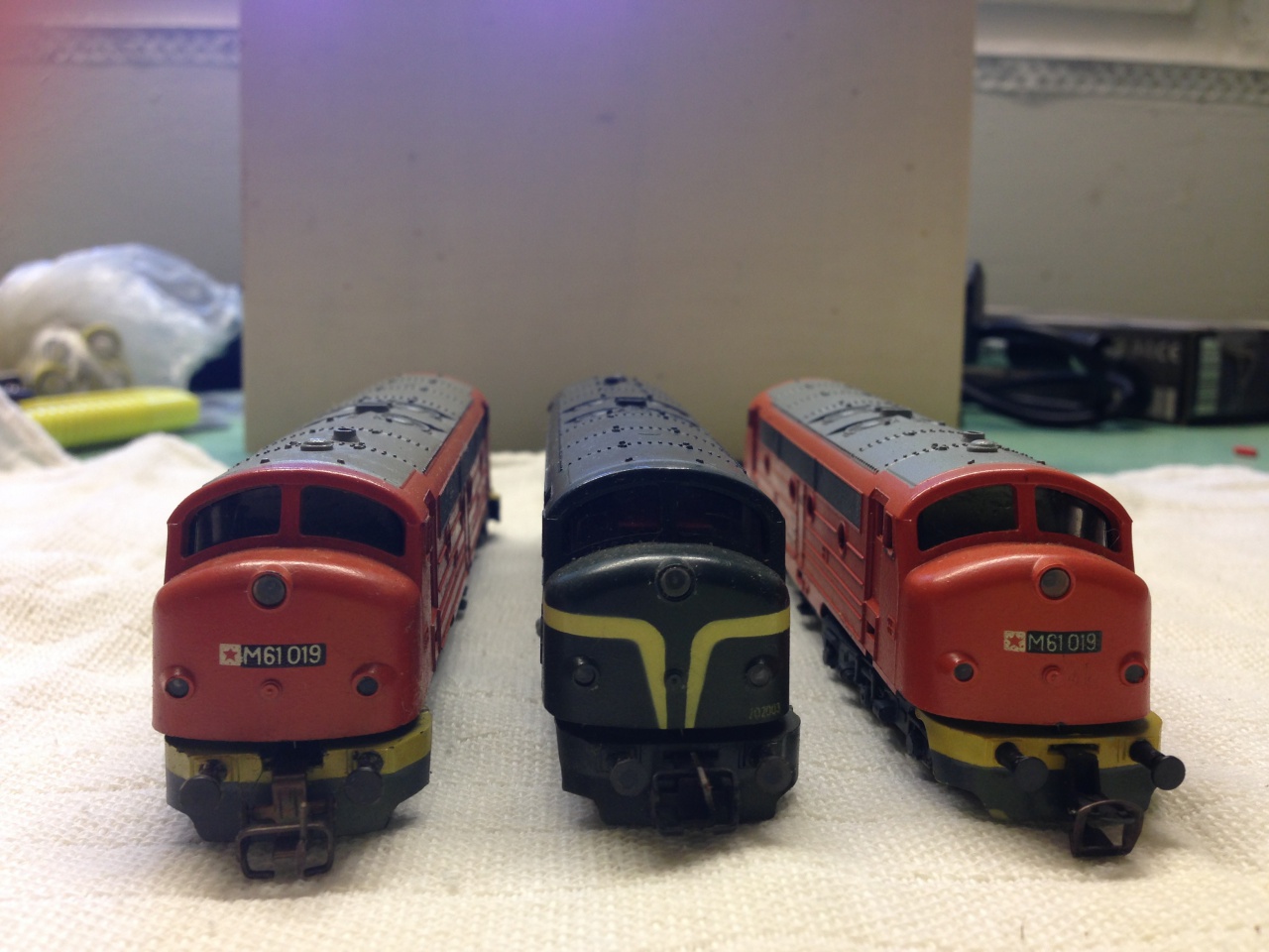

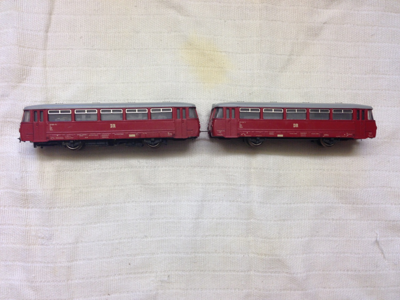

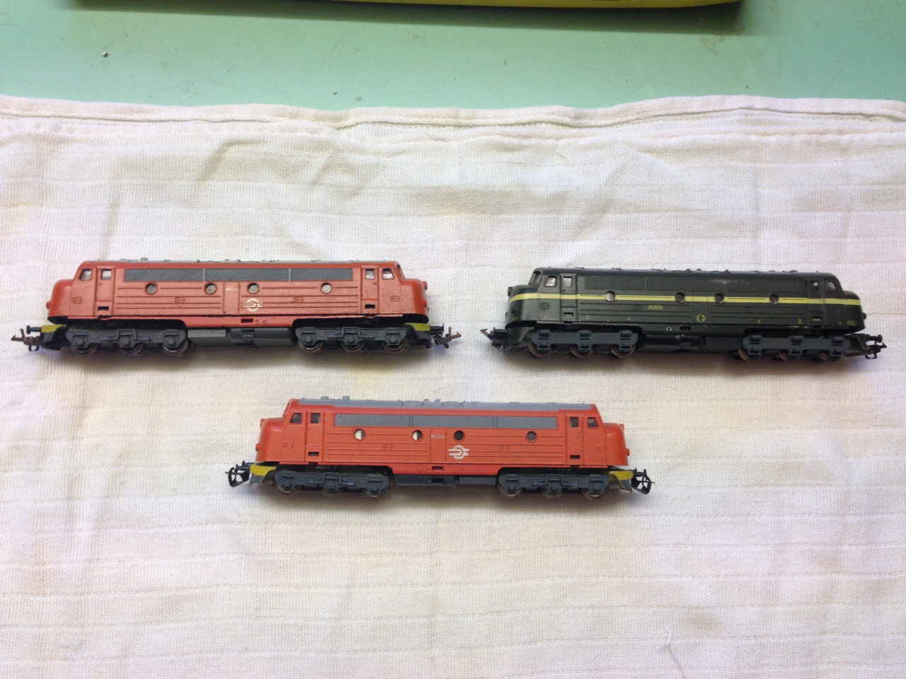

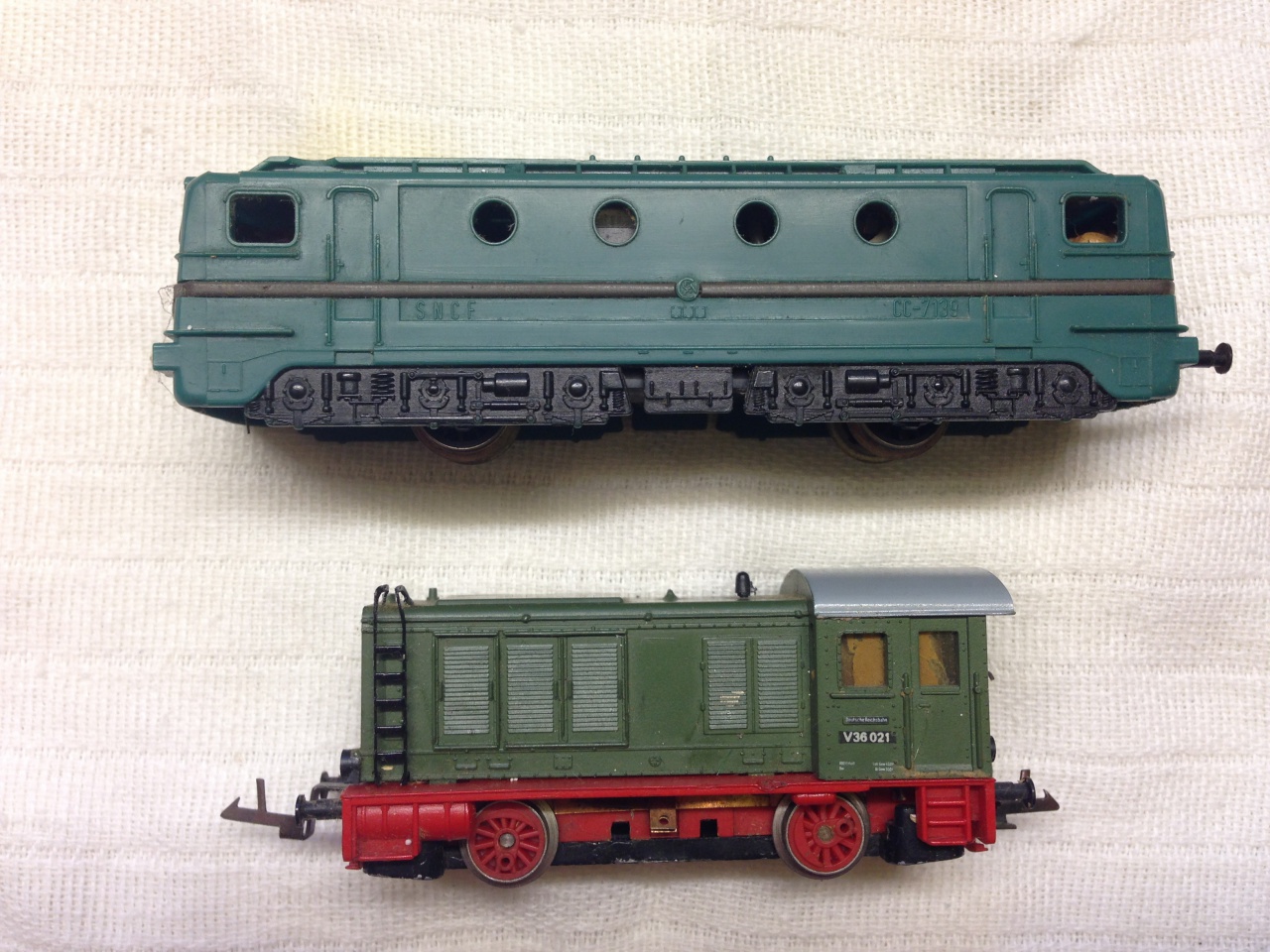

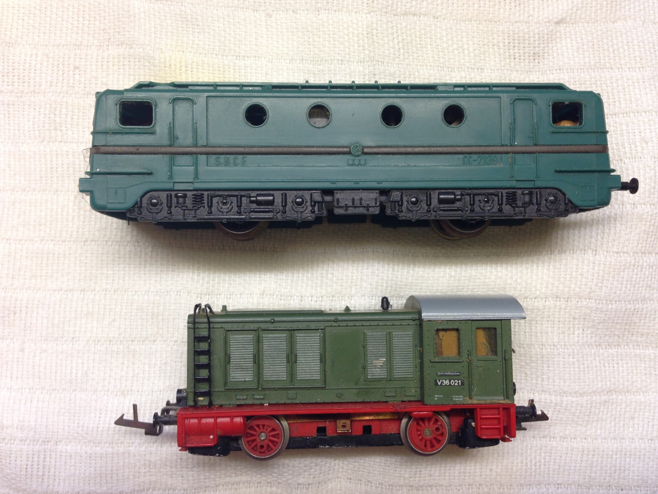

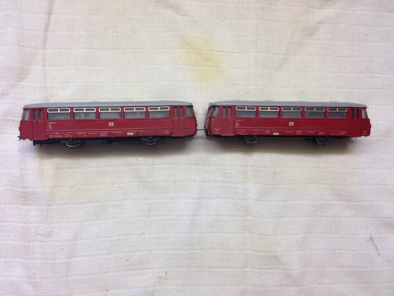

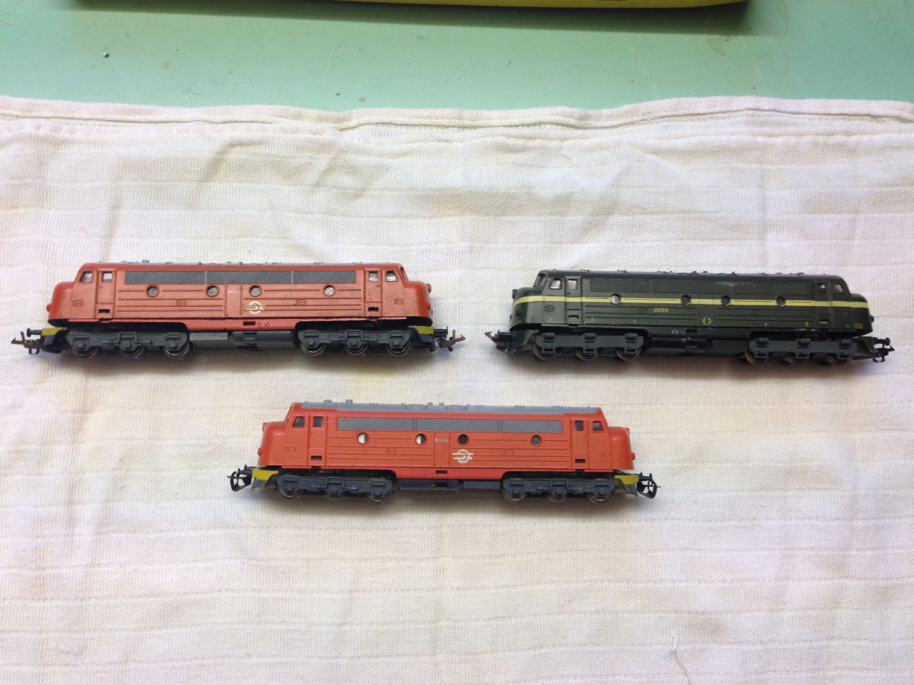

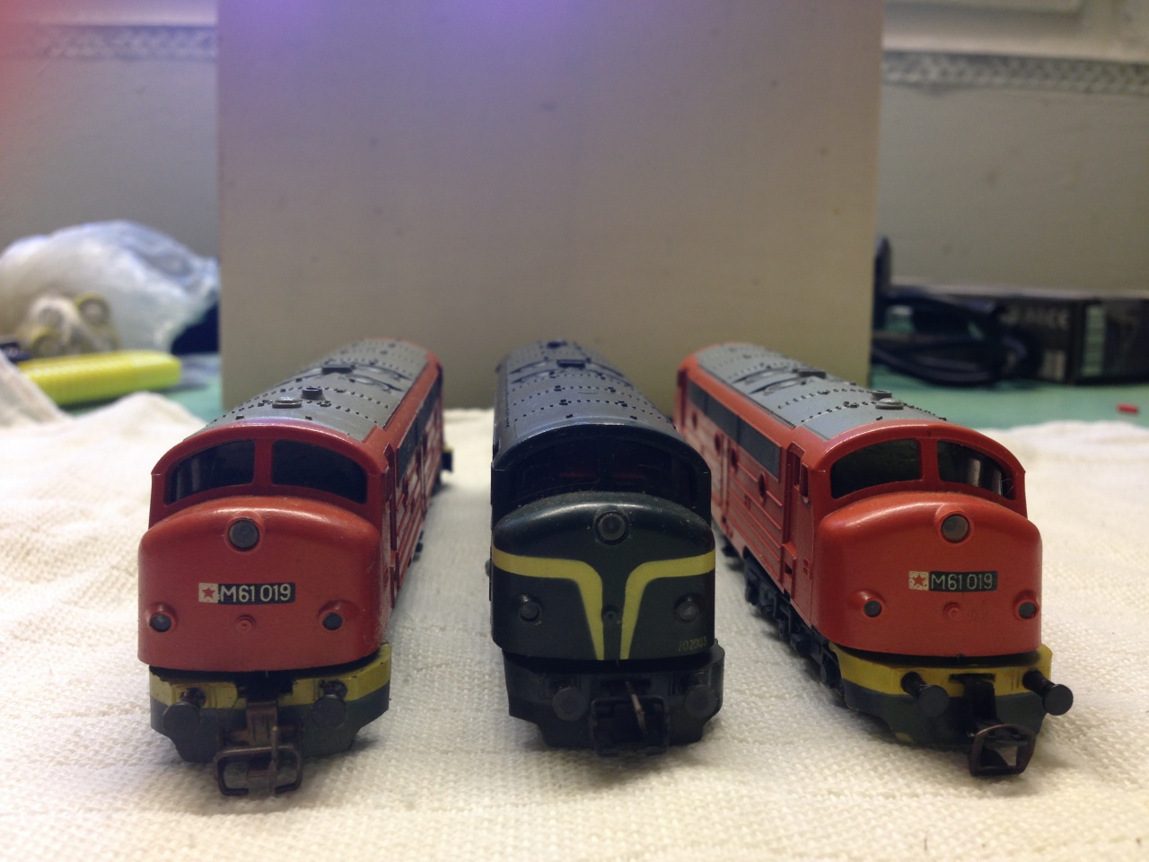

(#52564) Fz1 válasza ZésZoli hozzászólására (#52556) Válasz • Aug 14, 2016
Sziasztok,akkor a képek
40-év pihi után kiszedve az elrakott dobozokból.
Szerencsére a hiányzó alkatrészek mind megvannak.
Bár TT-s vagyok,de ezt akkoriban a szomszéd srác adta.

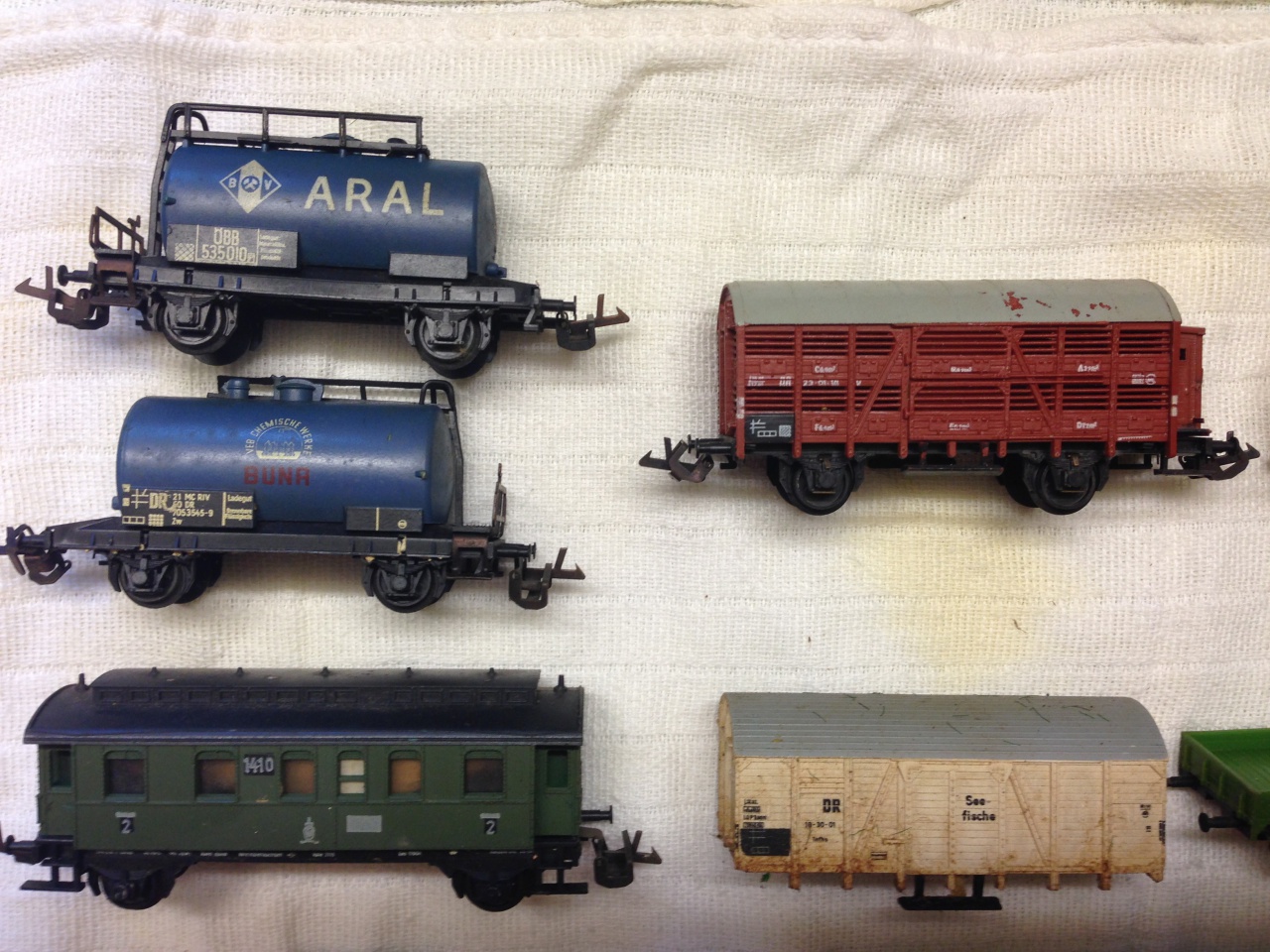

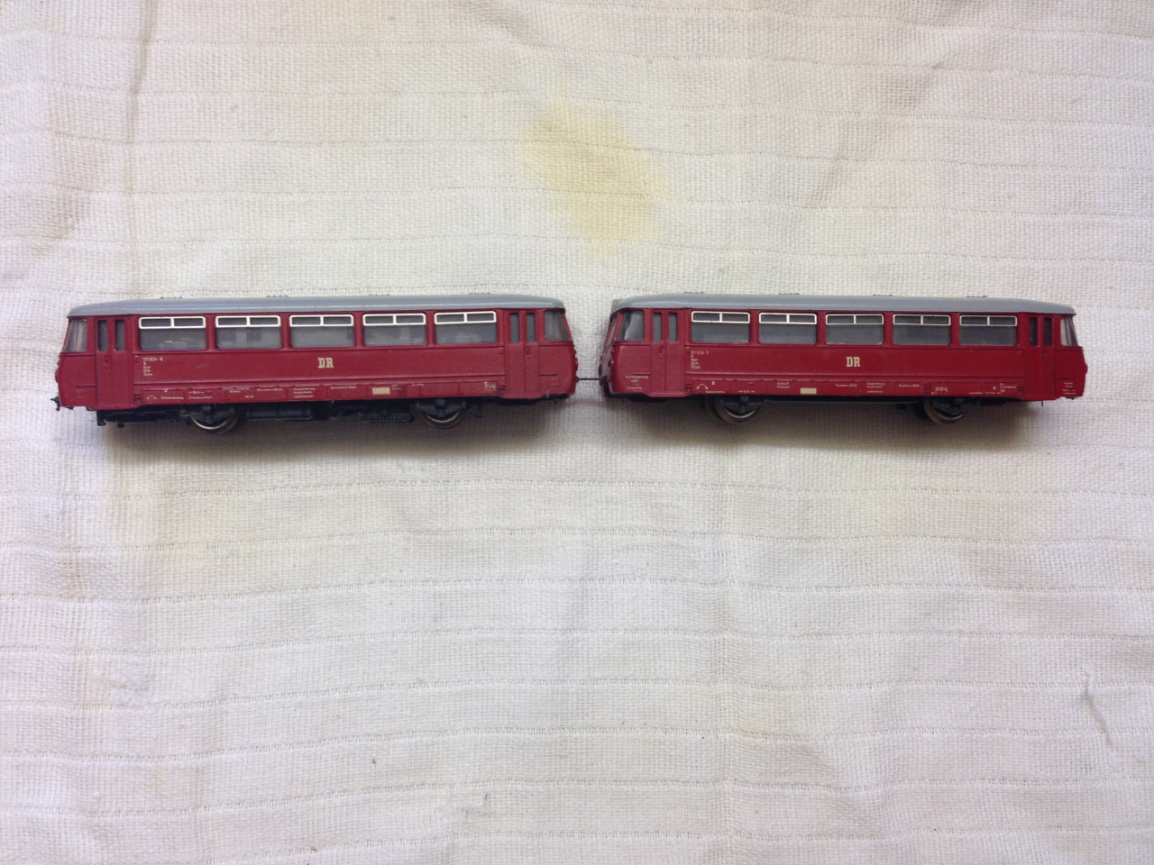

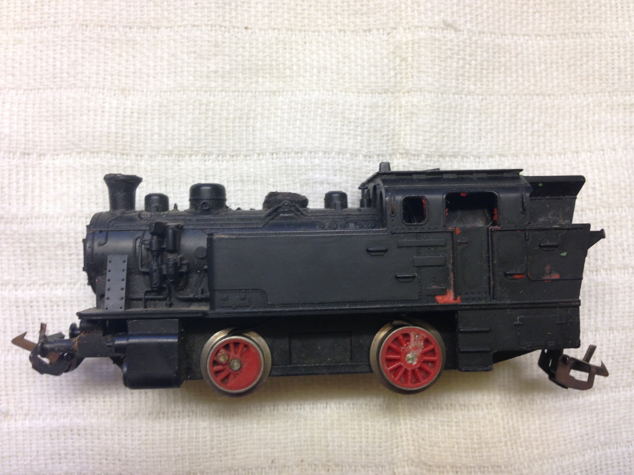

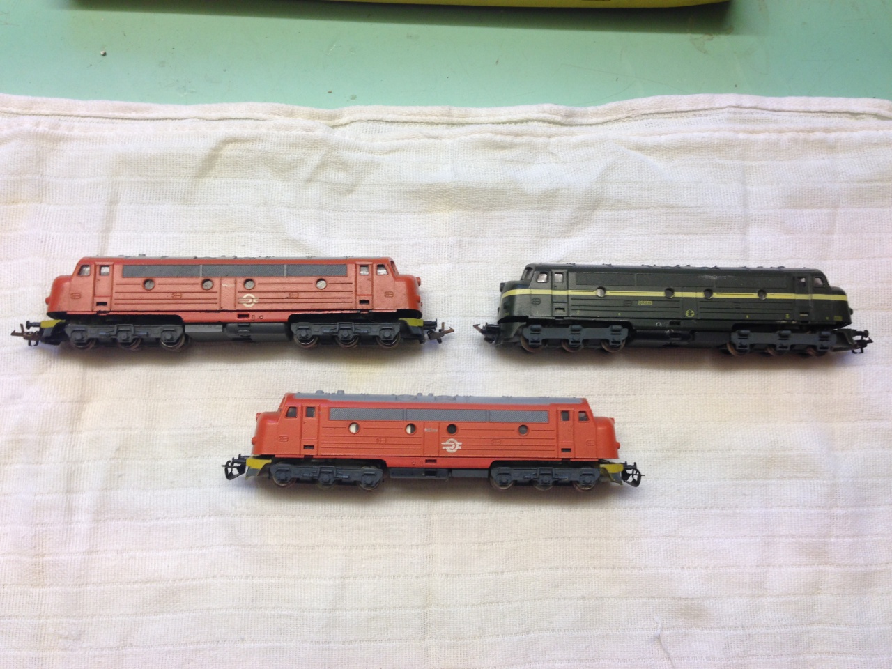

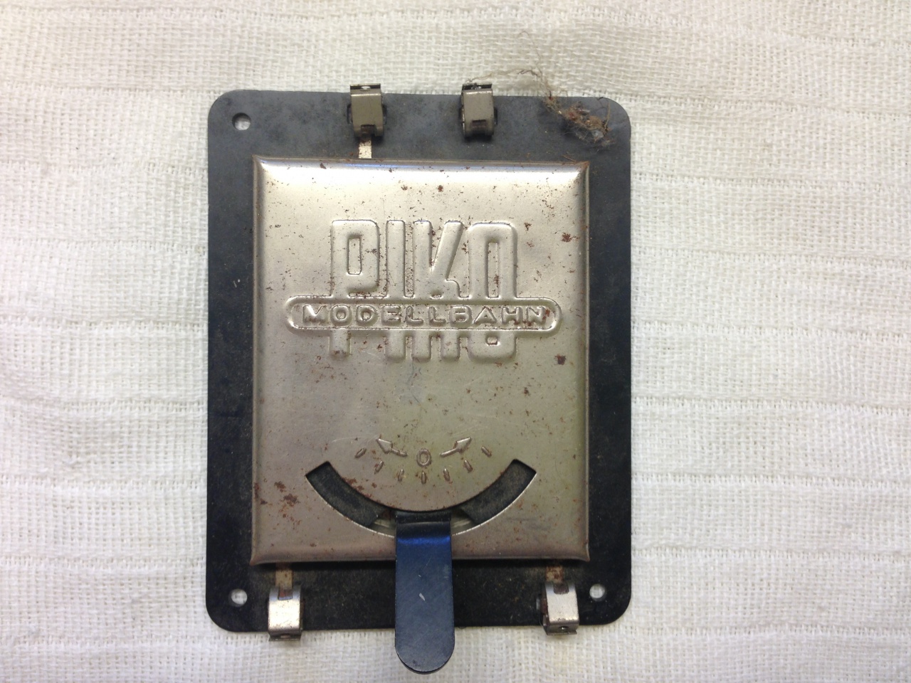

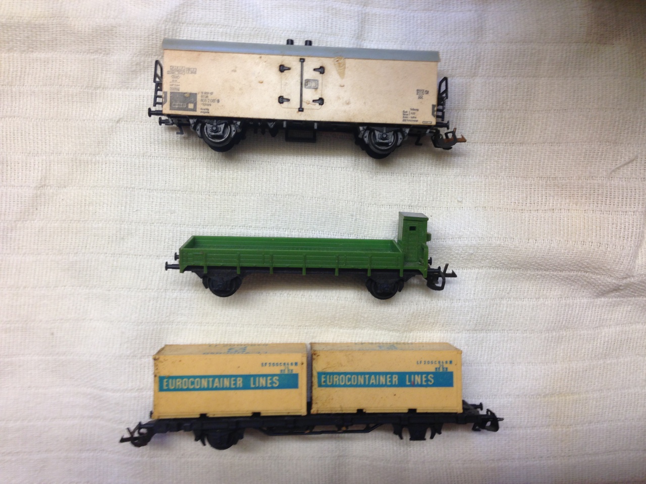

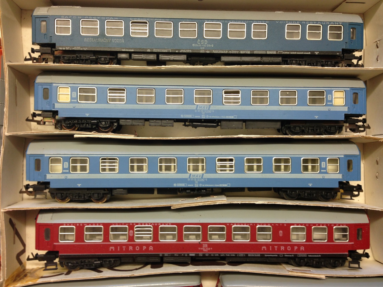

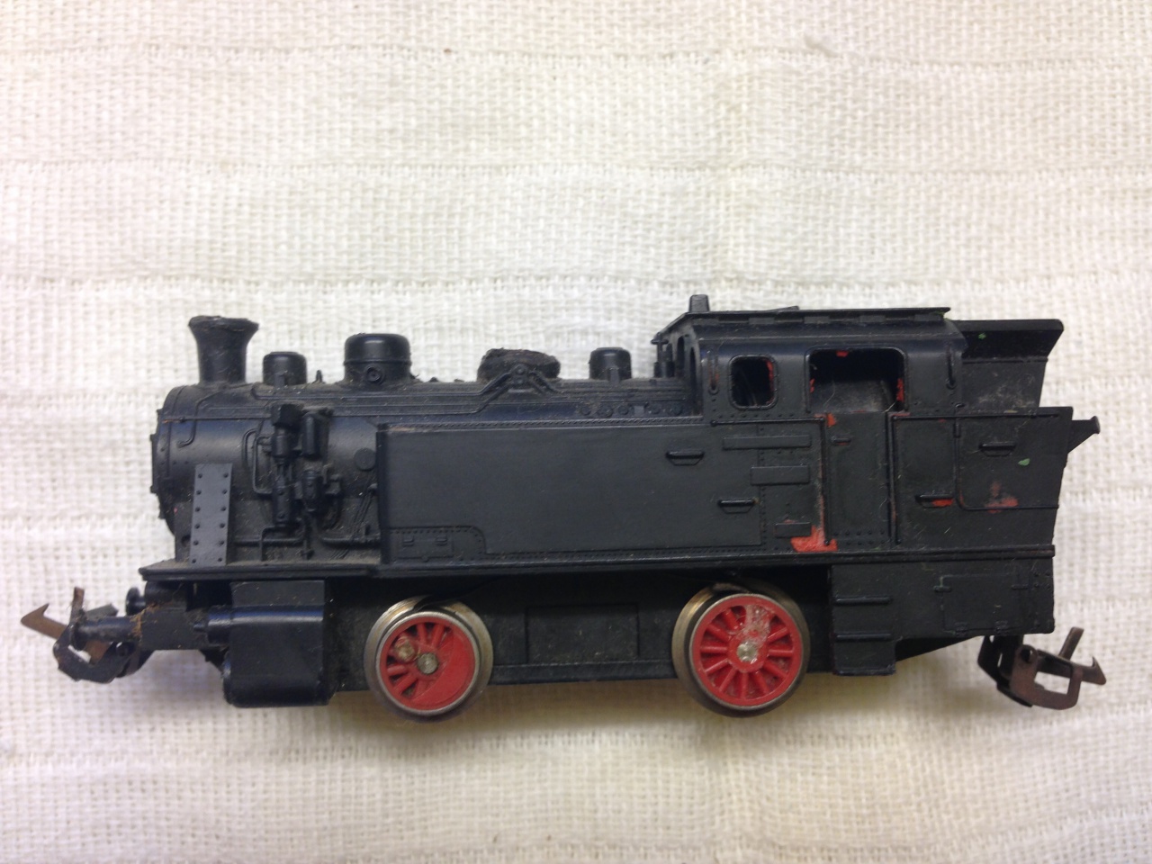

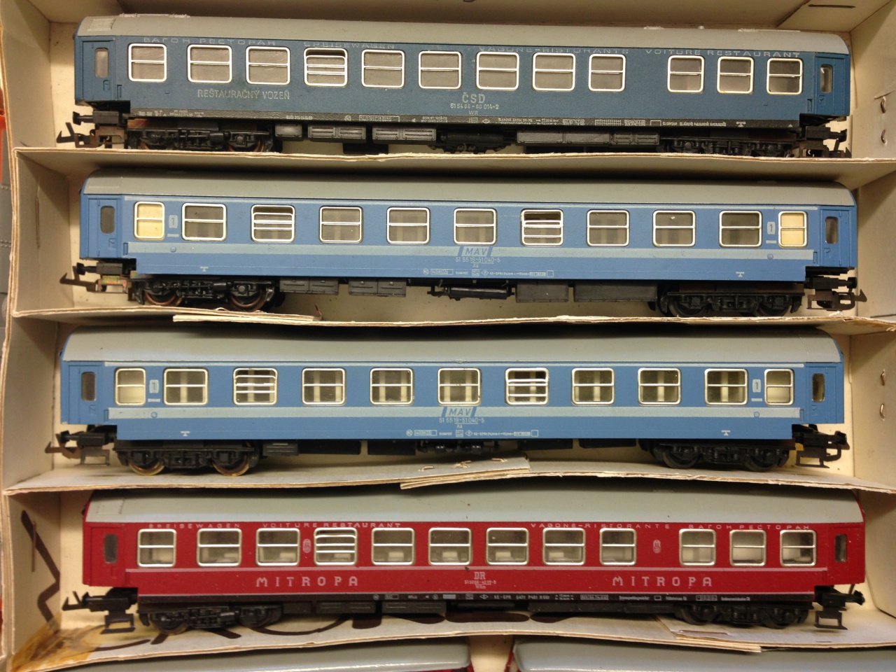

(#52565) Fz1 hozzászólása Válasz • Aug 14, 2016
Külön teszem fel öket,hogy jó nagy legyen a felbontás,hát a tisztítás rájuk fér.

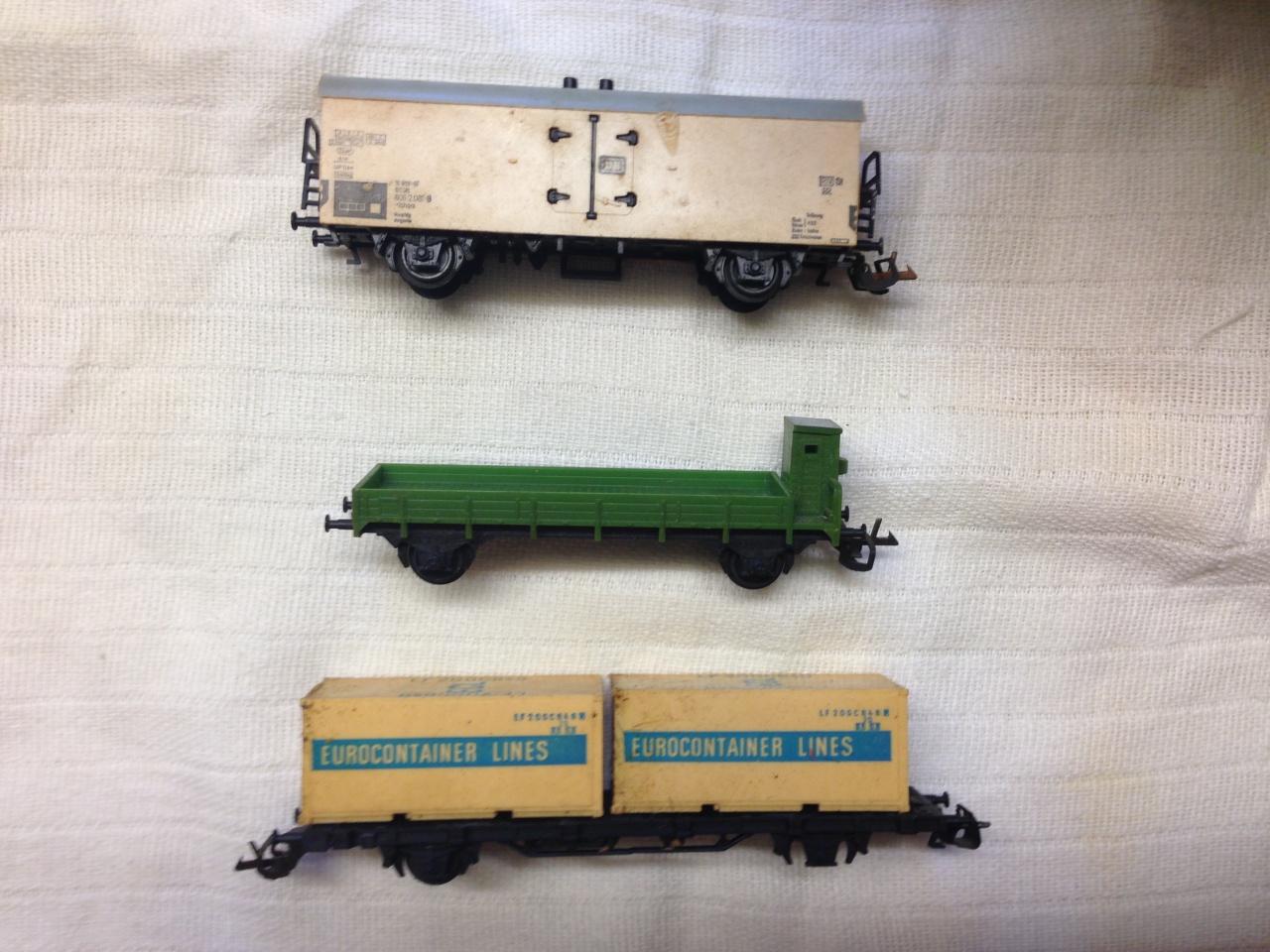

(#52566) Fz1 hozzászólása Válasz • Aug 14, 2016
Látszik,hogy imádtam szerelni

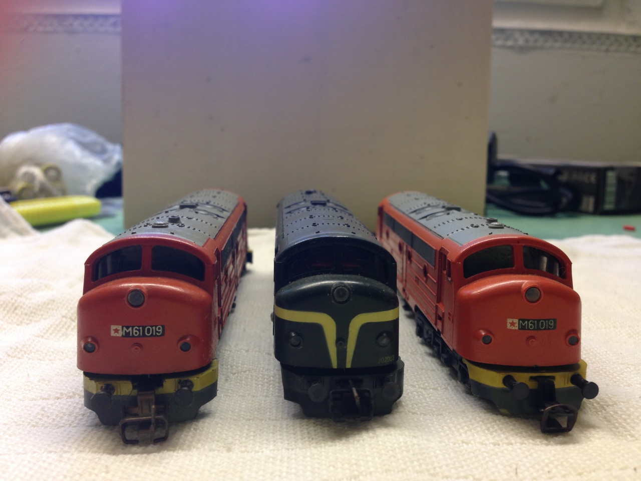

(#52567) Fz1 hozzászólása Válasz • Aug 14, 2016
Ebbe a szerencsétlen kékbe barkácsoltam világítást,hát meg is látszik rajta,mentségemre akkor a led-ek még a holdban voltak

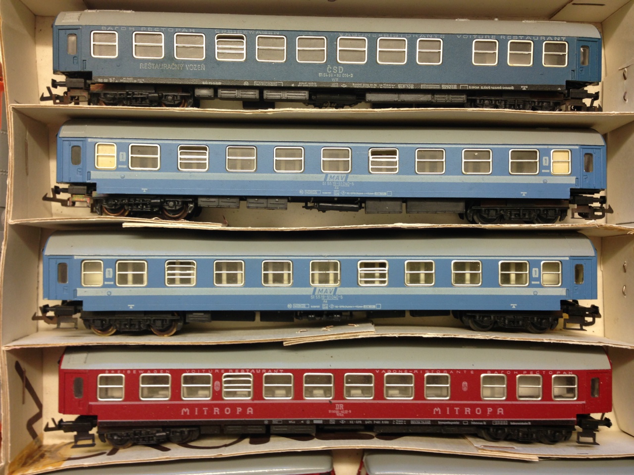

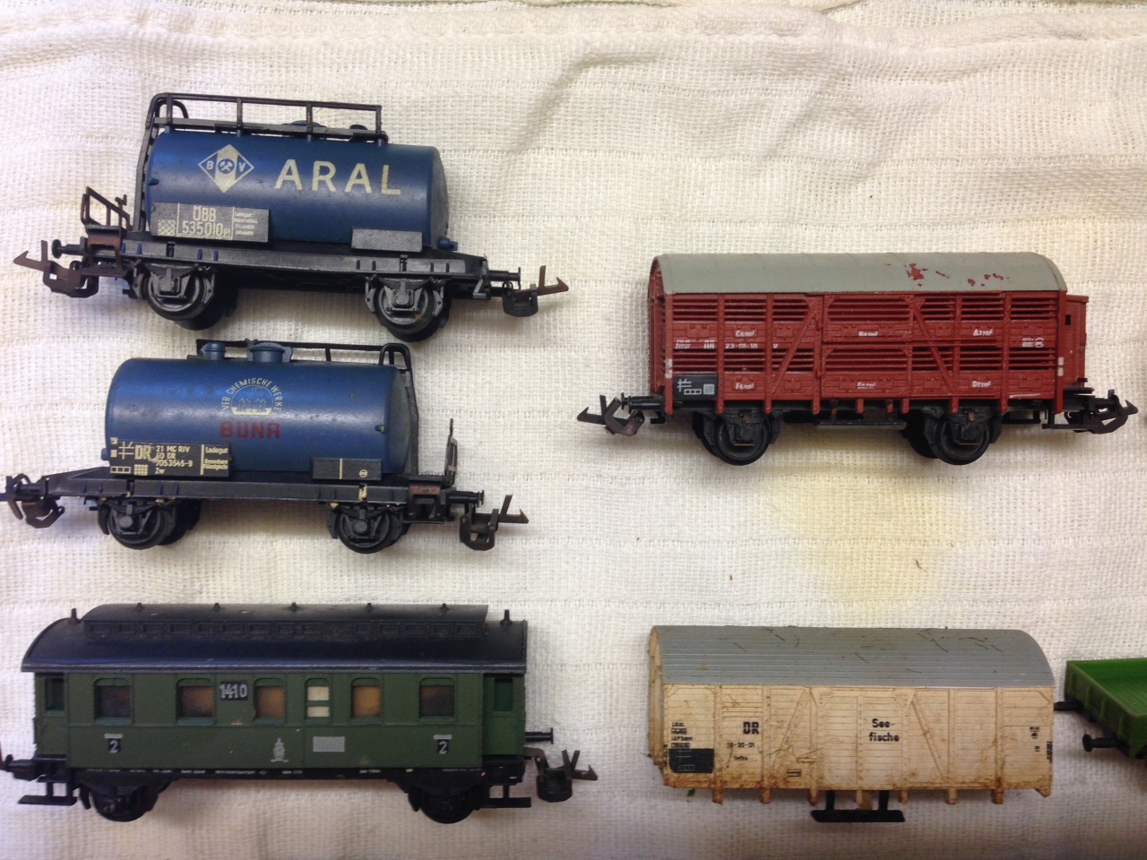

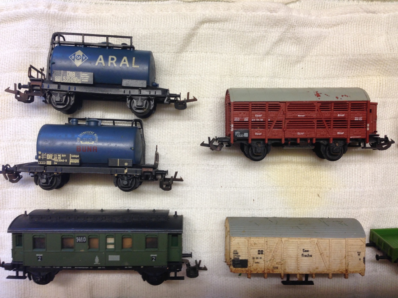

(#52568) Fz1 hozzászólása Válasz • Aug 14, 2016
Még egy pár kincs.

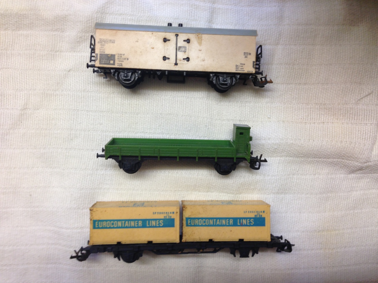

(#52569) Fz1 hozzászólása Válasz • Aug 14, 2016
Ahogy nézem,ezeknek a kocsiknak már fém kerekei vannak áramszedövel,lehetséges,hogy van bennük világitás?
Kipróbáltam,égni nem akart,vagy kiégett,vagy egyszerüen gondoltak a jövöre,hogy majd lehet tenni bele?
Szóval ennyi,köszönöm a türelmet,remélem tetszettek a cuccok,én be vagyok ismét sózva rendesen
(#52570) maTTato válasza Fz1 hozzászólására (#52565) Válasz • Aug 14, 2016
Ha a belga nohab forgóváz maszkját tisztítás után átcseréled az egyik narancs nohab maszkjával. úgy a két gép legalább jobban hasonlít az eredetire.
(#52571) Fz1 válasza maTTato hozzászólására (#52570) Válasz • Aug 14, 2016
Köszi,jogos
(#52572) etwg válasza Fz1 hozzászólására (#52569) Válasz • Aug 14, 2016
Eredetileg nem volt bennük viágitás, de elö voltak készitve és egy panelon 2 drb 4,5V-s izzo világitott bennük.
A kerekek nem voltak eredetileg fémböl, csak az egyik oldalon galvanizálva voltak.
(#52576) gmarc válasza maTTato hozzászólására (#52570) Válasz • Aug 15, 2016
Ezt én is megléptem a két gépen azonnal, mikor lett belga Nohabom.

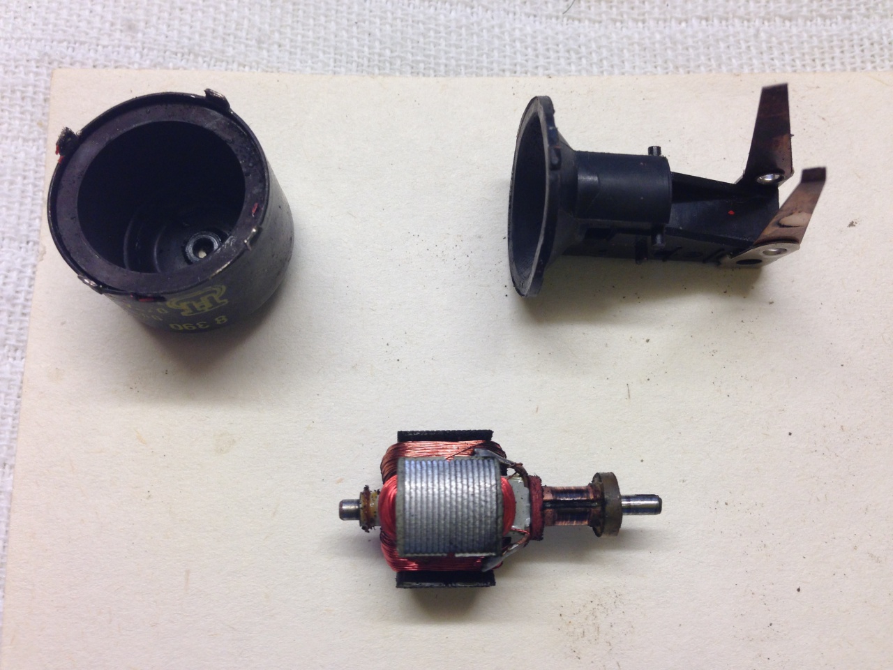

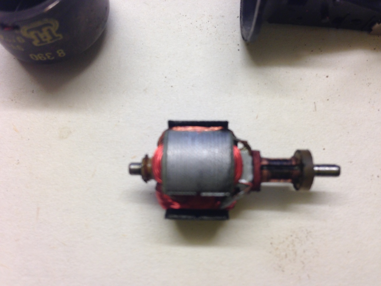

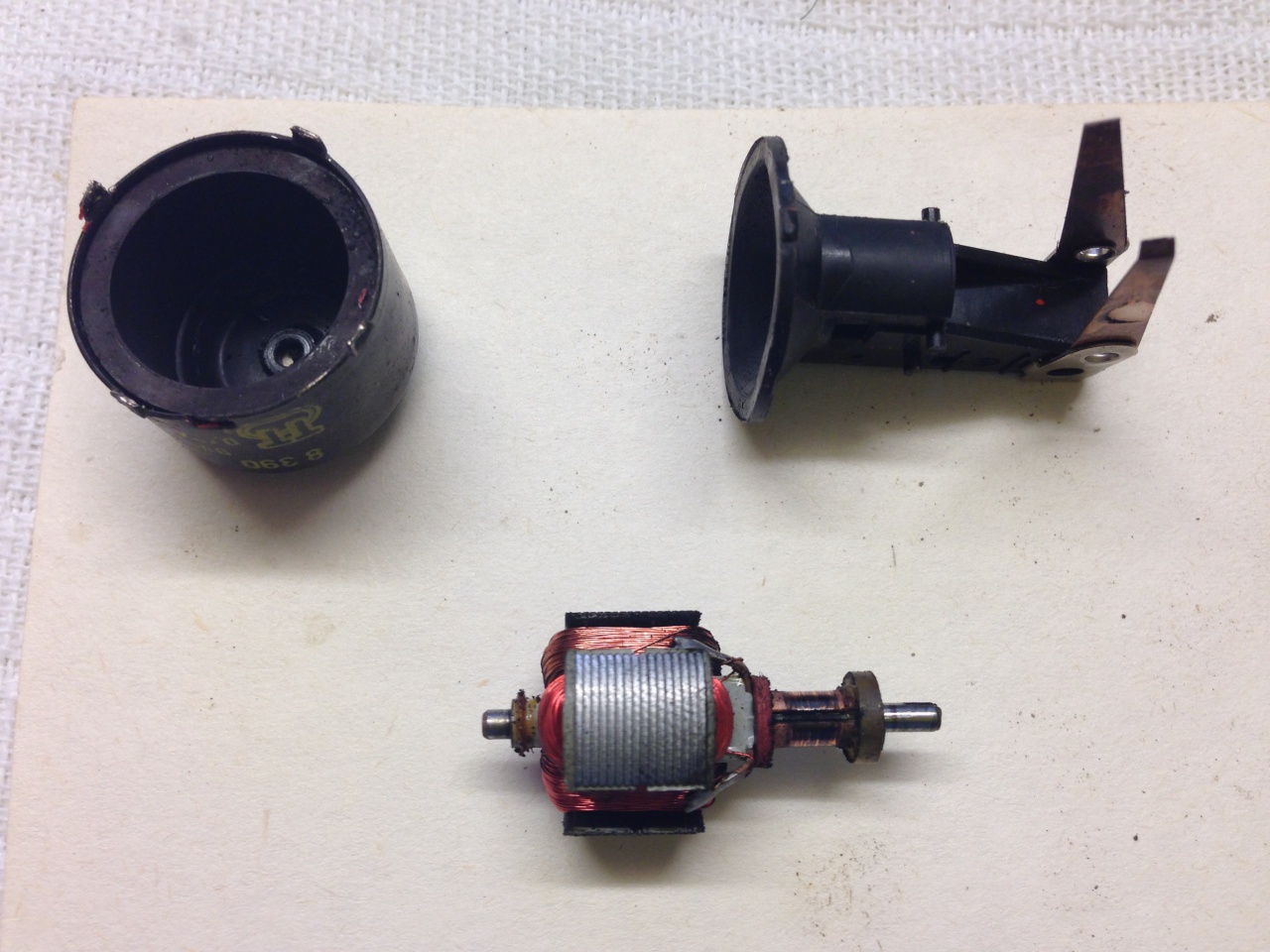

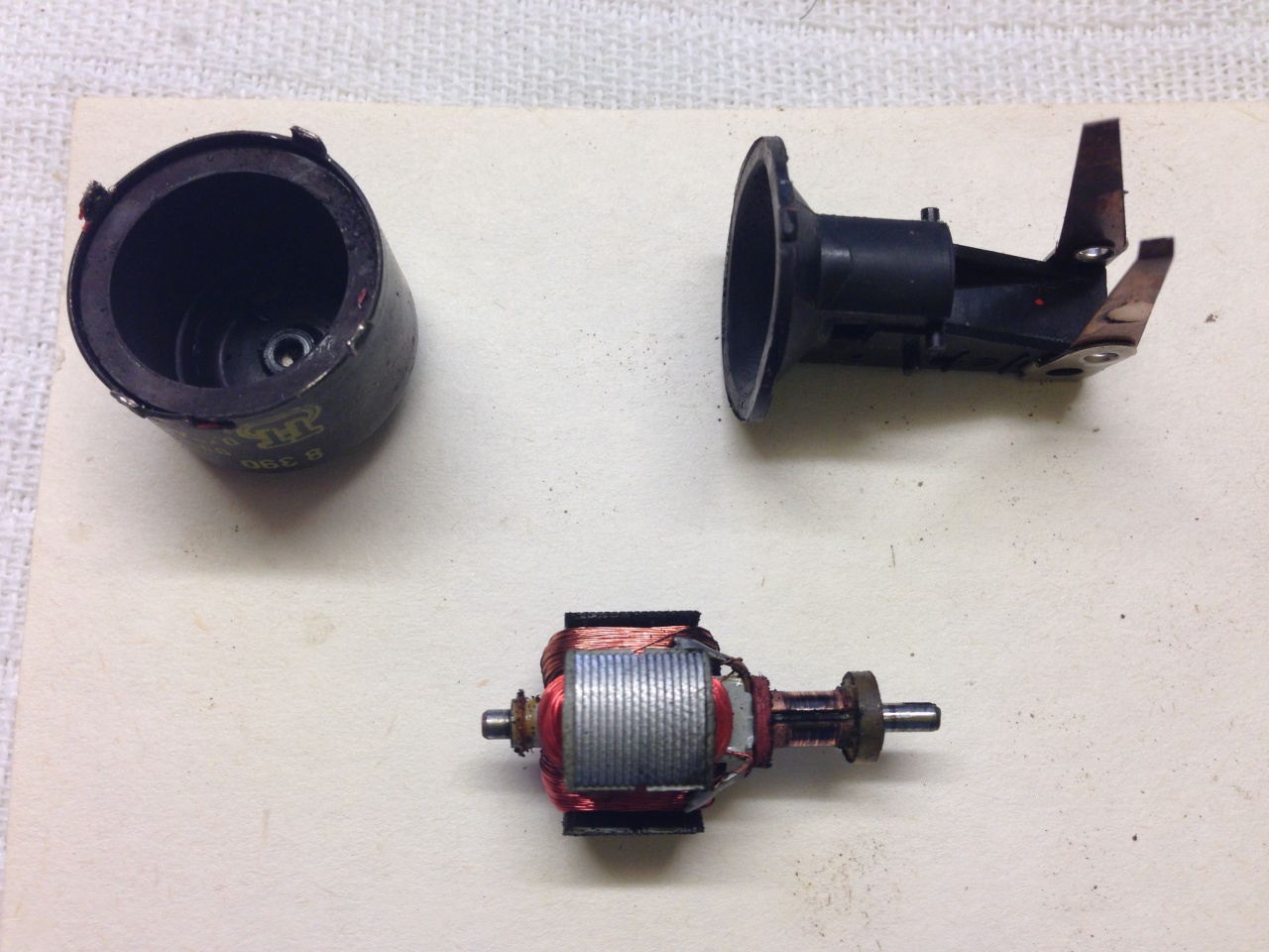

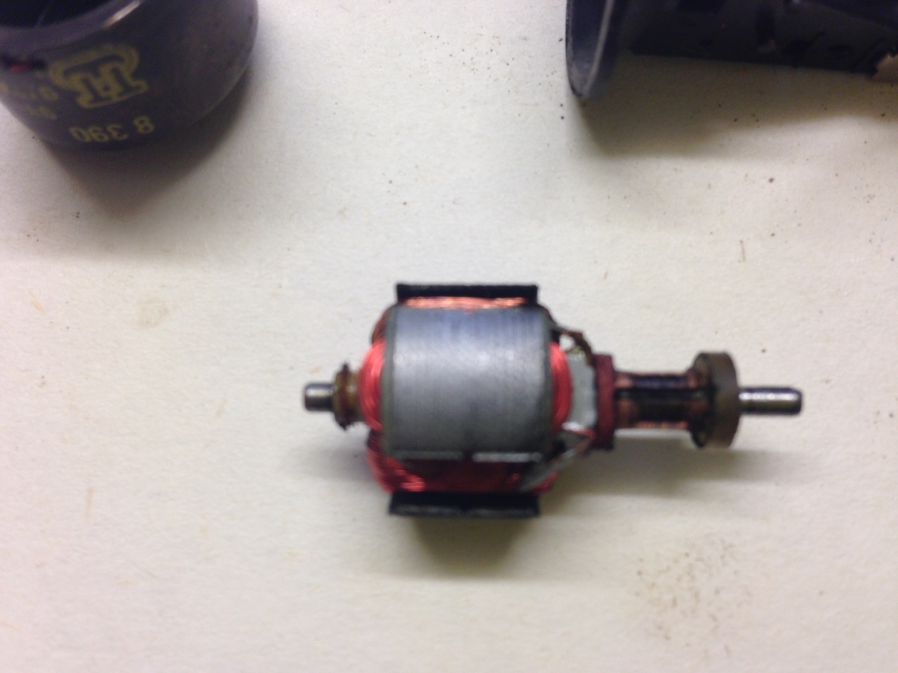

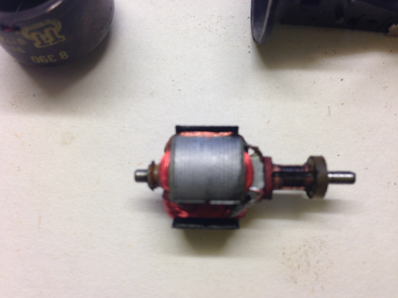

(#52578) Fz1 válasza csíkosháTTú hozzászólására (#52530) Válasz • Aug 15, 2016
Kedves Mester!
Remélem nem haragszol,ha az elözö oldalbeli profi tanácsaidhoz csatolok képet,mivel a Te útmutatásaid alapján szétszedtem a 40-éves motort
Ahogy a kép is mutatja,a kommutátor kissé odavan a ráégett
kefeportól,a hajtáslánc is tele van rárakódott szennyel.
A motortekercselésnél különösen óvatosan jártam el,nem szabad,hogy bármilyen behatás érje,mert megsérül a tekercset bevonó szigetelö réteg és akkor kuka a motor.Vagyis nem szabad semmivel sem mosni,ha nagyon poros ,koszos lenne,akkor száraz fültisztitópálcikával le lehet törölni.Nagyon óvatosan!Ha megsérül a bevonó réteg,áthúz,akkor vége a motornak.
Beszéljenek a képek
(#52579) masTTertape válasza etwg hozzászólására (#52572) Válasz • Aug 15, 2016
Igazából egy fém palástot sajtoltak a műanyag magra, ami aztán idővel le is tudott jönni, szétesett. A tömör fémkerekek oldották meg a kérdést végérvényesen.
(#52580) csíkosháTTú válasza Fz1 hozzászólására (#52578) Válasz • Aug 15, 2016
Azért az nagyon gáz lenne, ha egy sima foltbenzines (patikai sebbenzines) lemosás, nem beáztatás! Lemosás után a forgórész zománc szigetelése menetzárlatos lenne. Tudom, egy 40 éves motornál sok minden előfordulhat, de azért ennél ég az NDK-s cuccokat is "keményebb fából faragták".
Ha mégis, akkor annak motornak már mindegy volt eleve.
(#52581) Fz1 válasza csíkosháTTú hozzászólására (#52580) Válasz • Aug 15, 2016
Oké,de azért óvatos vagyok

(#52595) ZésZoli válasza Fz1 hozzászólására (#52593) Válasz • Aug 16, 2016
Szia FZ1
A Tillig és más gyártók is kínál mindenféle izzót. Szerintem lehet találni belevalót.
Köszi, hogy bemutattad a gyűjteményt. Három Nohabbal nagy császár lehettél akkoriban.
Érdekes, hogy a V36-os létrája megvan. Nekem ugyanez a modell modern Tillig-ben van meg. Nagyon részletes, de minden potyog le róla, pedig nem bántom. A létra volt az első, ami leesett. Talán emiatt kicsit jobban szeretem a régebbi modellek olyan irányú elnagyoltságát, amitől erősebbek és ellenállóbbak lesznek.
(#52596) ZésZoli válasza Fz1 hozzászólására (#52578) Válasz • Aug 16, 2016
Motor téma:
Hát, eddig minden gond néklül mostam még a Z-s cuccok motorjainak forgórészét is. Mosószeres víz, fogkefe, sebbenzin. Jó, az igaz, hogy a tekercserést nem kell súrolni, oda nem is megy ragacs.

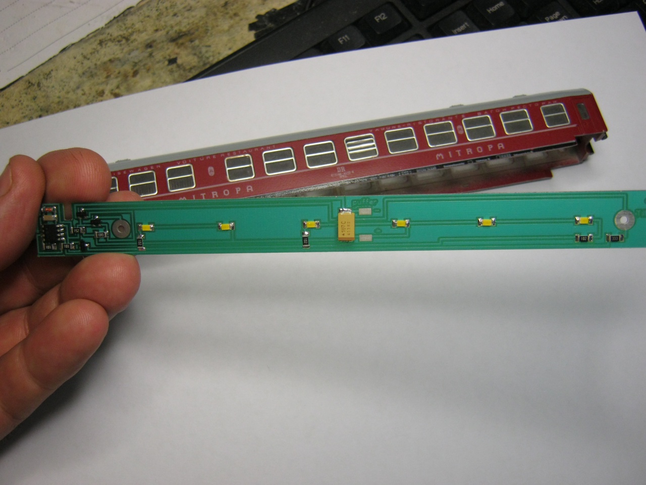

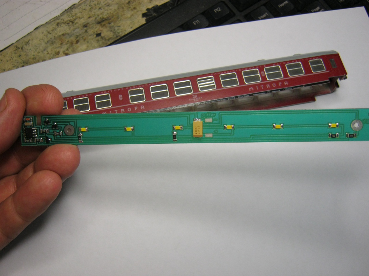

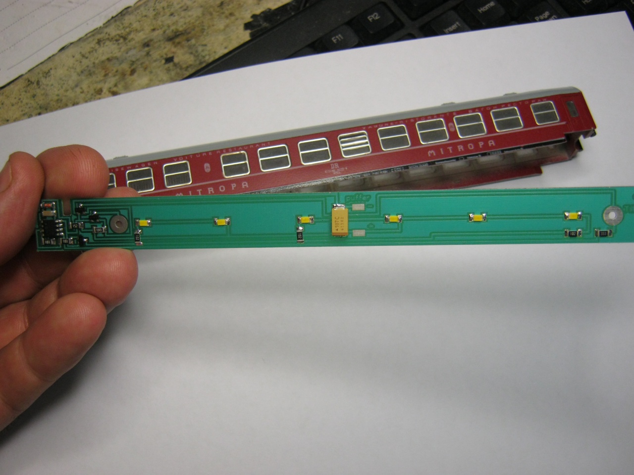

(#52610) masTTertape hozzászólása Válasz • Aug 17, 2016
Minden érintettnek,
12 V-os mozdonyvilágításhoz, vagy kocsibelső világításhoz hagyományos töltényfoglalatos izzó VAN! Nálam raktáron.
4,5 V-os, hasonló kivitelezésű izzó a sorba kötött kocsivilágításhoz: VAN! Sőt nagyon sok van, mert kilóra utánunk dobták Sebnitzben.
BTTB gyártmányú Y kocsikhoz a Tillig által árusított, LED-es világításpanel-klón van raktáron, azonnal vihető.
Sőt, bontatlan, eredeti izzós panelt is tudok adni, ha valaki nagyon retróban nyomja.
Harry Barth átépítőkészlet korlátozott számban van még raktáron a dízelekhez és a Krokodilokhoz egyaránt.
Keressetek bátran!

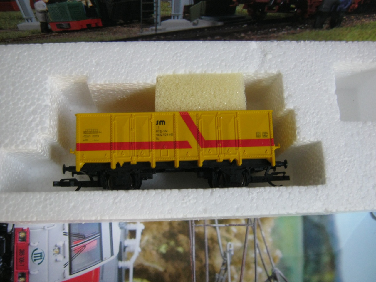

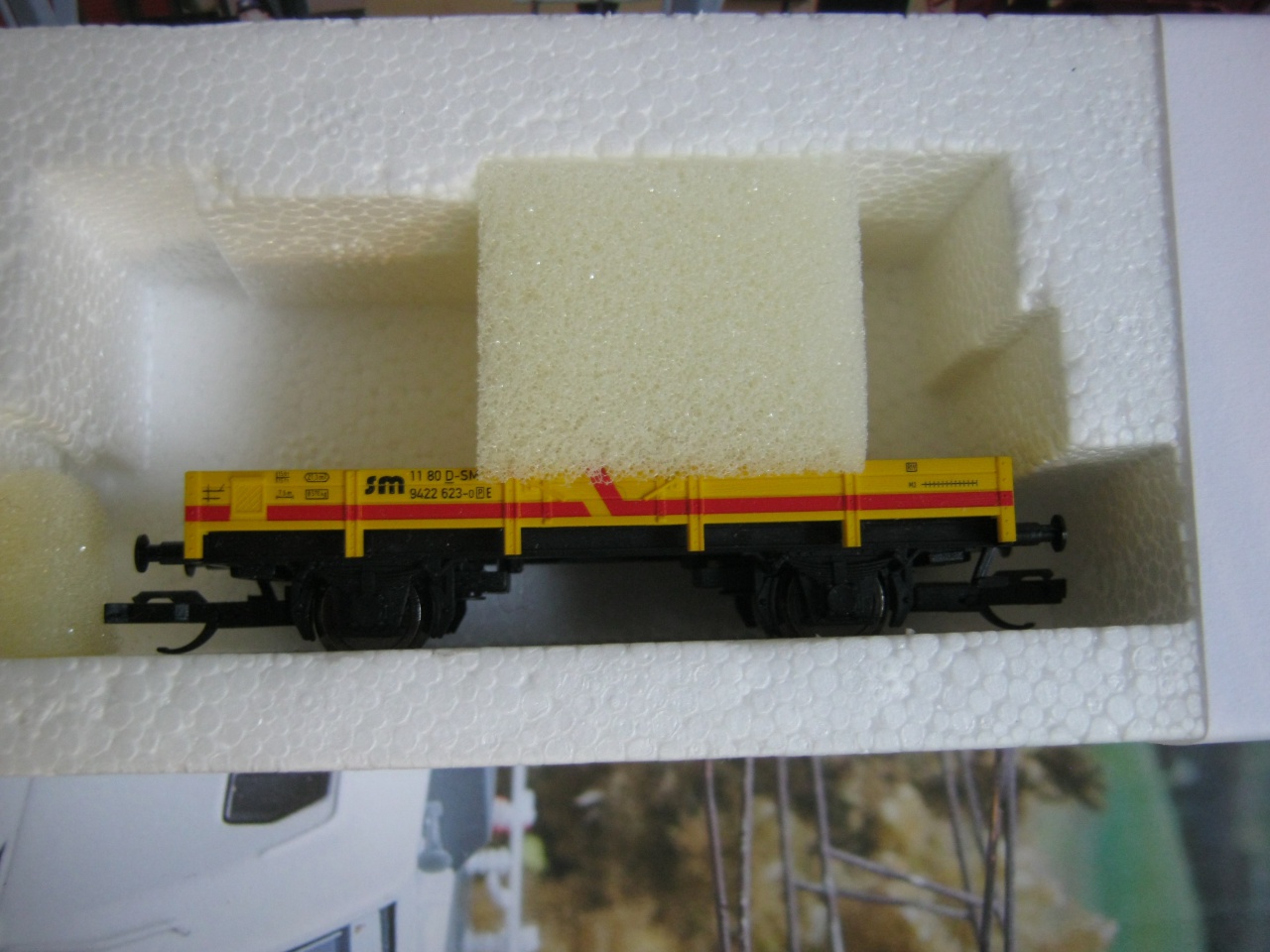

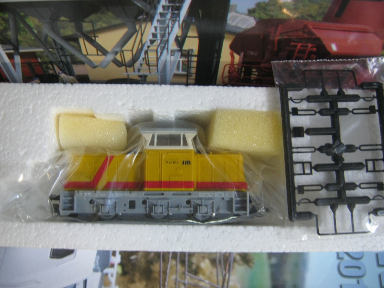

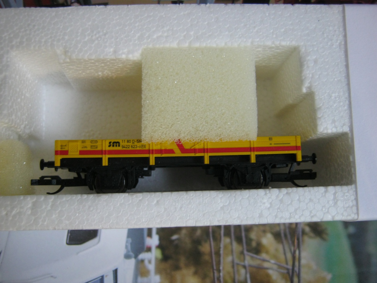

Némi Tillig portéka az apróban!
Két tehetvonat készlet, és pár apróság. A korábbi meszes kocsi ára is csökkent jelentősen, ha valakit érint.
(#52617) csíkosháTTú válasza masTTertape hozzászólására (#52610) Válasz • Aug 17, 2016
A Tillig klón panel helyett egy alternatíva, ha valaki a régi BTTB/Zeuke Y kocsiba szeretne világítást. (Létezik sima analóg kivitel is...)

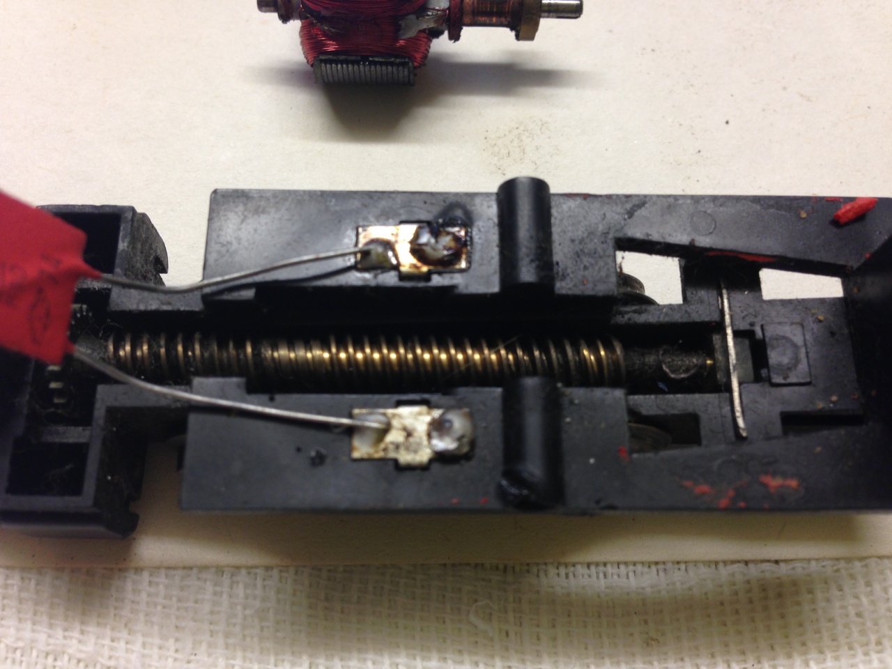

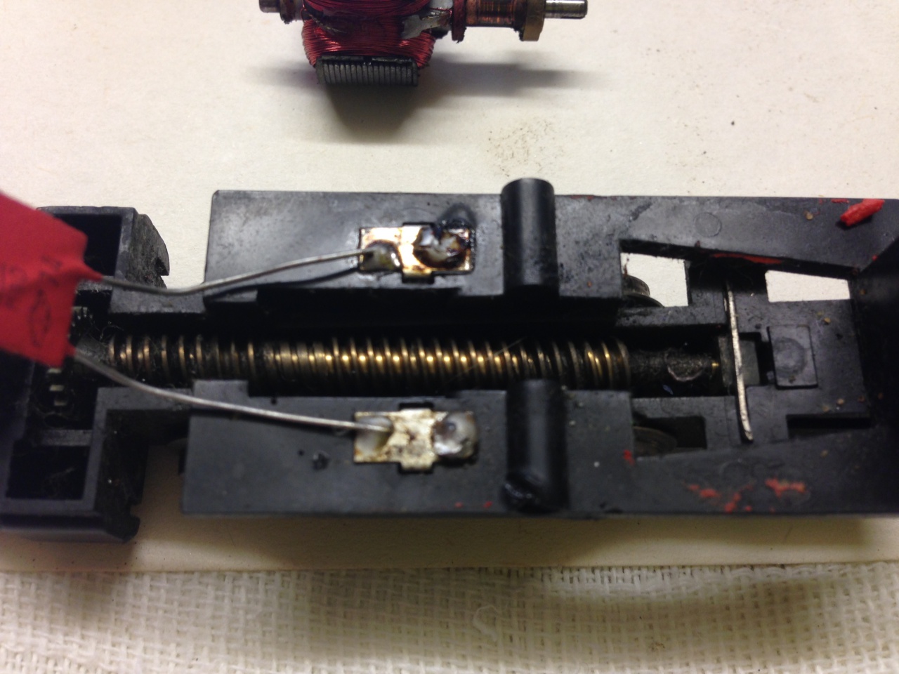

(#52619) Fz1 hozzászólása Válasz • Aug 17, 2016
Köszönöm Mindenkinek a segitséget!
Még egy dologban kérném a tanácsotokat.
Van 3 Nohab mozdony,mindegyik ezer éves
Ebböl 2 kifogástalanul megy,ezért nem szedtem szét,ugye ami müködik azt nem bántjuk
A harmadikkal nem tudok zöld ágra vergödni,áramszedök tele voltak kosszal stb.
Darabokra szedtem,motort szétszedtem,mindent megpucoltam,hajtásláncot is.
Nem használtam semmilyen kenözsirt,mivel itt ezt olvastam.
Viszont nem megy,szorul szerintem valahol,bár minden része
jónak tünik.
Mit csináljak?

A DCC digitális változat megy analógban is, de tartalmaz egy funkció dekódert is, így digitális üzemben a fény kapcsolható, hozzárendelhető a gyári állapoton kívül más funkciógombhoz is, és a fényereje is beállítható. Analóg üzemben nyilván nem.
A sima analóg változat nem tartalmazza a funkció dekódert, az akkor világít, ha feszültség van a sínen.
