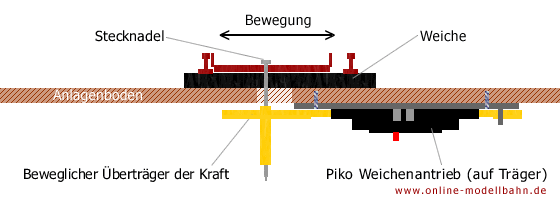

Éppenséggel meghajthatod vele.
Sok helyen találkozni ilyesmivel, ha nem szempont a gyors mozgás.
Padló alá szépen beépíthető, vannak mindenféle segédletek a neten.
példa |

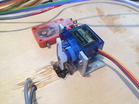

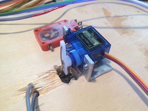

(#53646) masTTertape válasza gmarc hozzászólására (#53640)
Okt 20, 2016 |

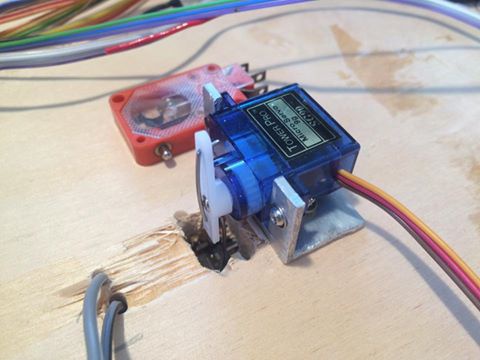

Én magam amúgy a szervós meghajtást választottam, viszonylag jól vizsgázott legutóbb a Temofeszten.
9 gr-os kis szervókat használok, ami általában 800-1000 ft körül megvásárolható. Hozzájuk DigiTools szervódekódert vettem, ami négy egységet tud vezérelni, ráadásul analóg módban is. Magyarán egygombos kapcsolással vezérelhető az adott szervó. Vannak hátrányai, pl. az, ha valaki hosszan nyomja a gombot, akkor elmegy programozásba a dekóder, de otthoni asztalnál ez nem tud gond lenni.
Egy ilyen dekóder 10 ezer ft, tehát váltónként max 3500 ft-ért megvan a digitális üzemre is alkalmas fogadókészség, szervós állítással.
Szerintem ennyiért nem rossz, főleg ha belegondolunk, hogy egy egycsatornás szervós végálláskapcsolós elektronika 3000-4500 ft, plusz szervó...
A képen az egyik frissen beépített szervó, mellette a polarizáló kapcsoló, ami később egy tolórúddal volt kapcsolva a szervó által. |

Igen az EW1-sre ez müködik, de az EW2-vel nem, mert annak rugalmasak a csucssinei, igy mindig középen állnak. Ezeket oda kell nyomni a tösinekhez, amire a kéttekercses állitomüveknél nincs erö.

Igazad van. Az elmúlt időben EW2-vel és EW3-mal foglalkoztam, ezért ez a felemás megoldás már megkopott az emlékeimben. |

(#53664) masTTertape válasza gmarc hozzászólására (#53663)
Okt 21, 2016 |
Az MTB tudja, ráadásul annál lehetőség van egy plusz mikrokapcsoló felszerelésére is, így azzal egy teljesen különálló funkciót lehet kapcsolni.
Van olyan megoldás, ahol egy váltóhoz két állítómű (pl Conrad) lett telepítve és az egyik a fizikai állítást végzi, a másik pedig polarizál/visszajelent
A lentebb mutatott fényképemen a 9 gr.os szervó egy kétállású kapcsolót is működtet. Ha ez a kapcsoló kettő, vagy több áramkörös, akkor a polarizálással egyidejűleg akár visszajelentő ledeket, jelzőket is lehet vele vezérelni. |

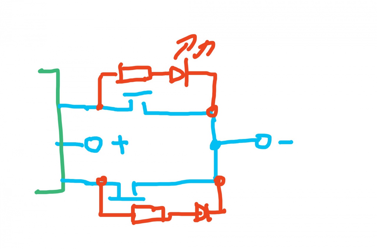

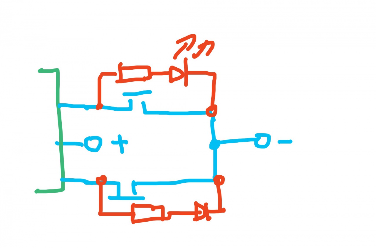

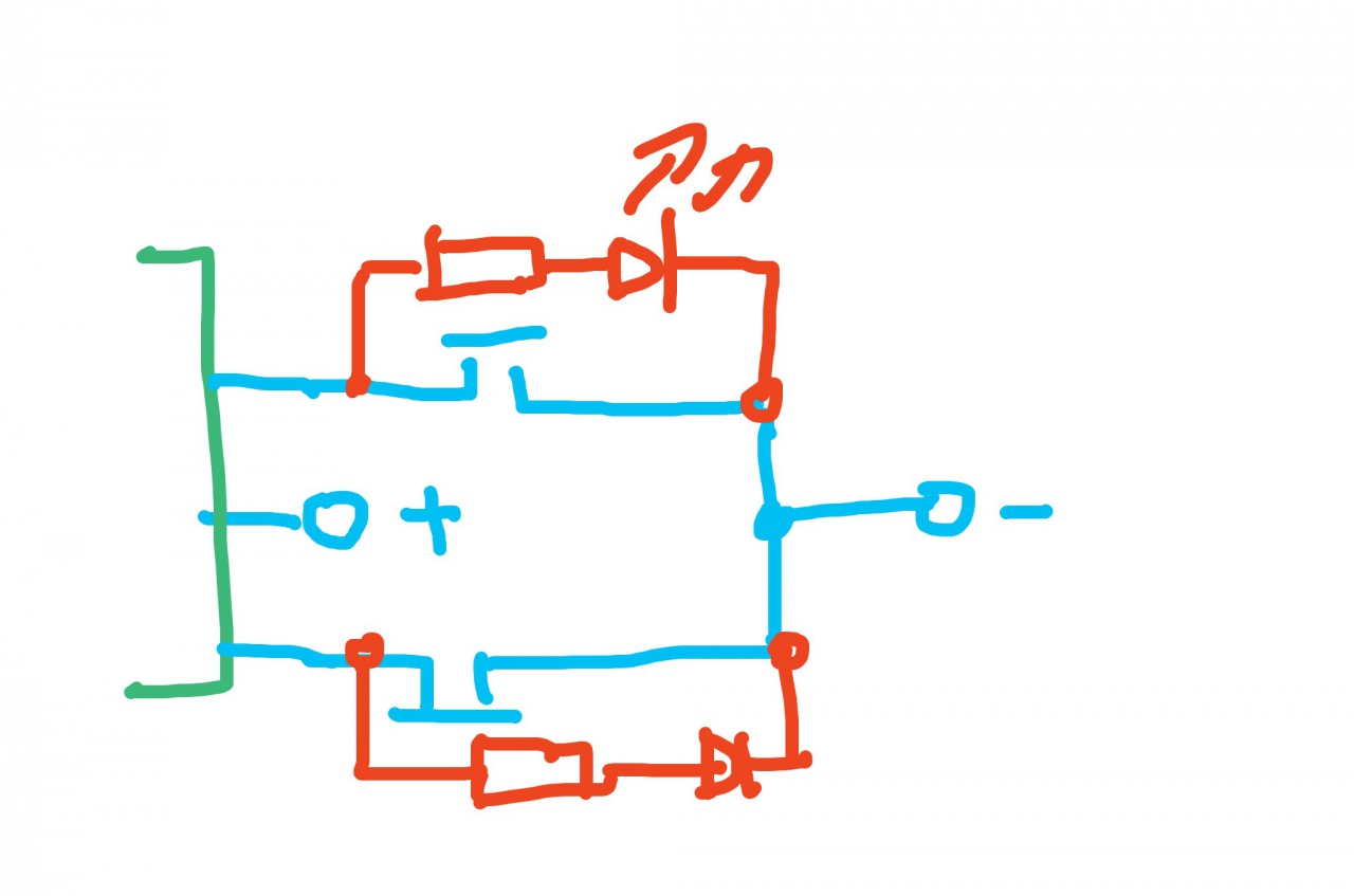

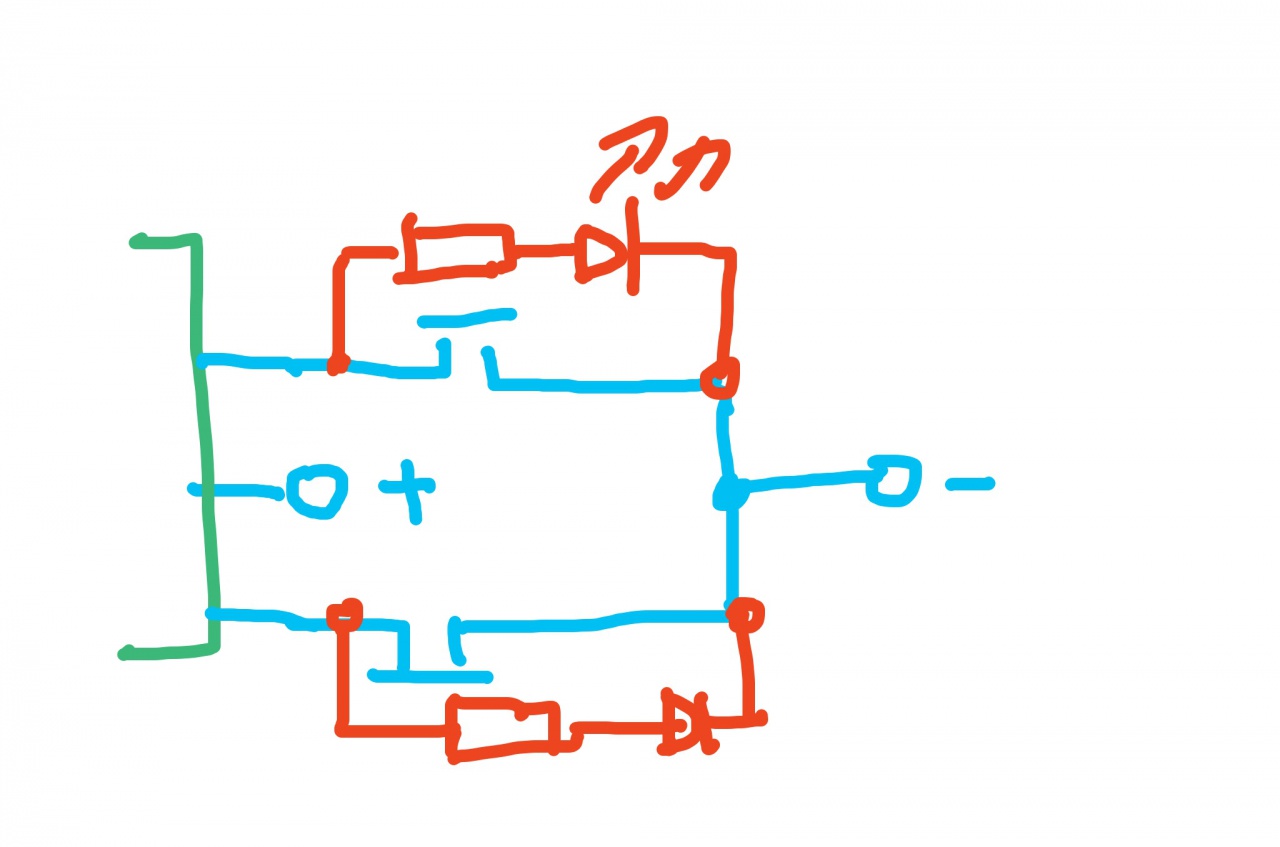

(#53669) etwg válasza gmarc hozzászólására (#53665)
Okt 21, 2016 |

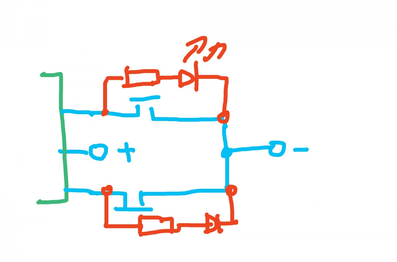

Az MTB-nél alapbol van egy belsö, teljesen független átkapcsolo, amit arra használsz amire akarod.
A visszajelzésre meg felhasználhatod azokat a huzalokat, amikkel a motort kapcsolod. Már valamikor beraktam a kapcsolási rajzot, minden extra kapcsolo meg huzalozás nélkül ki lehet szedni az infot 2 LED-re amik jelzik, hogy melyik állásban van. (Egyenesen ott ahol a kezelögombok vannak). |

(#53683) etwg válasza etwg hozzászólására (#53669)
Okt 21, 2016 |
Megtaláltam a Moricka rajzot.
Itt az MTB visszajelzöje. A másik kapcsolot meg szabadon használhatod.
