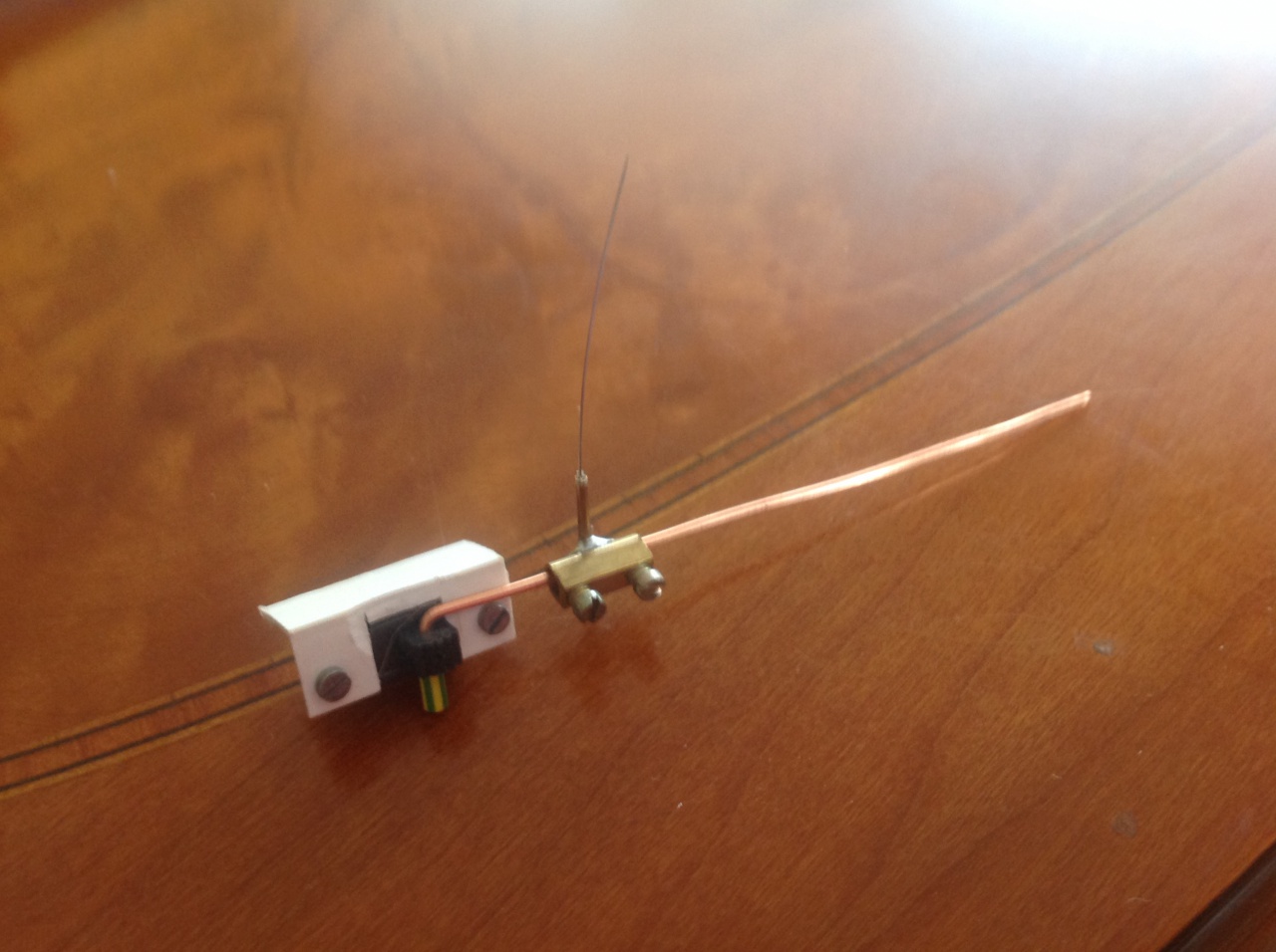

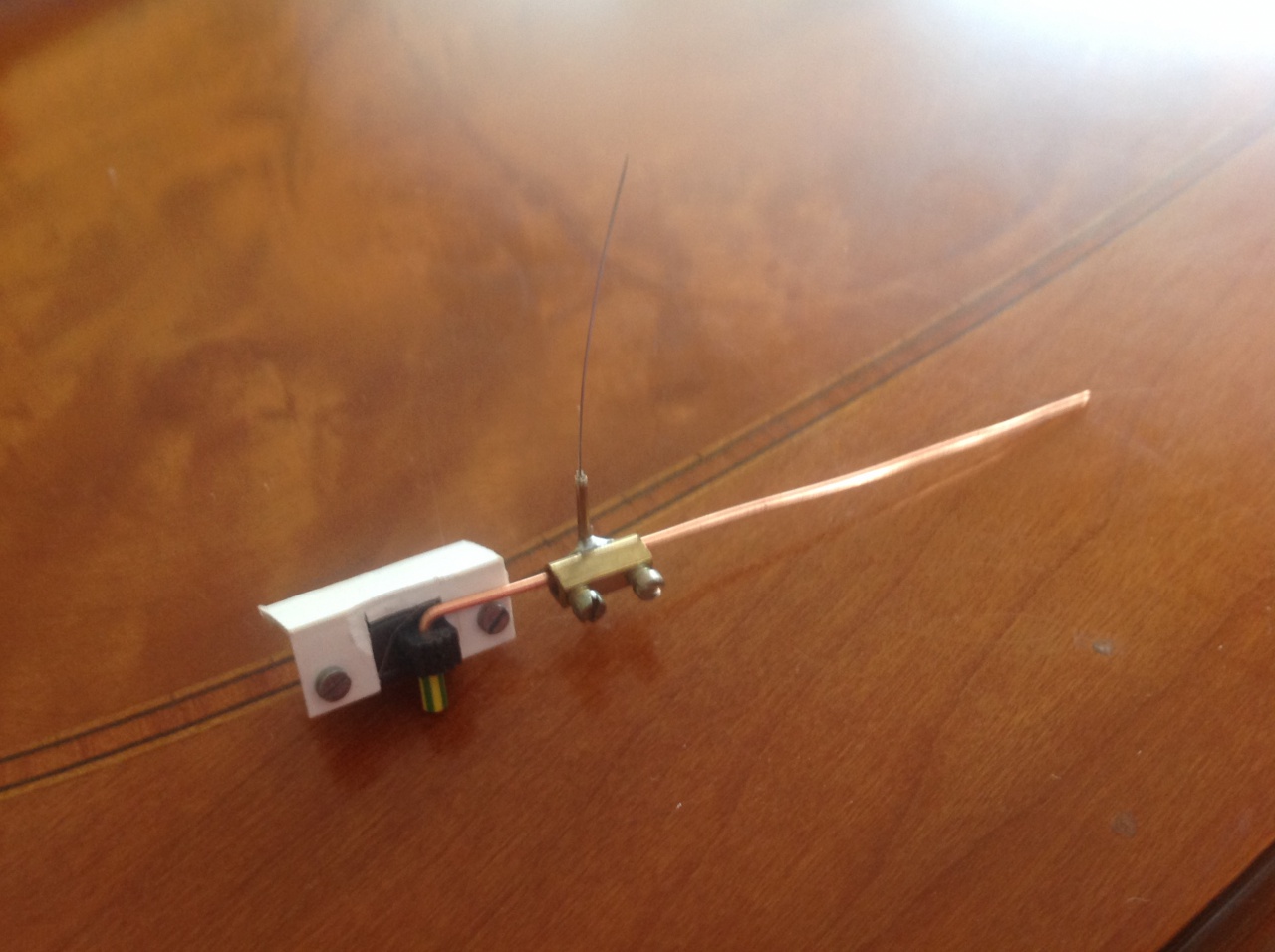

(#55818) etwg válasza BSBalazs hozzászólására (#55816) Válasz • Ápr 11, 2017
Olcsobb és talán jobb egy apro tolokapcsolo. Abba beragasztosz egy rugalmas drotot ami majd a váltok nyelvét mozgatja. A kapcsolo karjába meg fursz egy kb 1,5 mm-s lyukat, amibe meg a mozgato rudat akasztod. Ehhez szivoszál sem kell legfeljebb a pálya szélén egy apro csödarab, amin átmegy a mozgato rud. Kivülröl meg ragassz rá egy gombot (pl. 5-10 mm átméröjü fagolyo), igy azt huzhatod meg nyomhatod. A kapcsolot a válto alá kell szerelni a rugalmas drot meg felnyulik a válto nyelvei közé az összekötö rudba.

(#55824) etwg válasza BSBalazs hozzászólására (#55819) Válasz • Ápr 11, 2017
Igy néz ki az enyém ami az FLRR terepasztalra készült (20 darab). Itt a kapcsolo a rud vén van ( bárhol ahol hely van. A rudra egy csillárcsokibol kiszedett kontaktus van rajta egy kis csövecske forrasztva (pl injekciostü). Azt az alkatrészt a kapron szabadon lehet mozgatni azaz oda tolni ahova kell. A csöbe egy kis festékkel vagy ragasztoval egy kb 0,5 mm- s acélhuzalt ragasztok ami felül a váltot mozgatja.
Elönye, higy a kapcsolokat szépen egy helyre lehet szerelni a mozgato alkatrészt meg a rudon oda lehet csusztatni ahova kell.

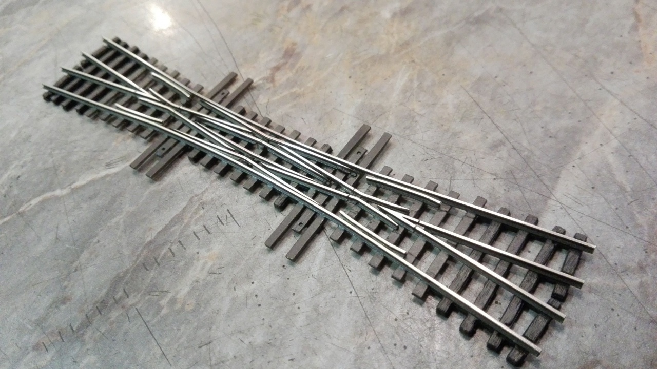

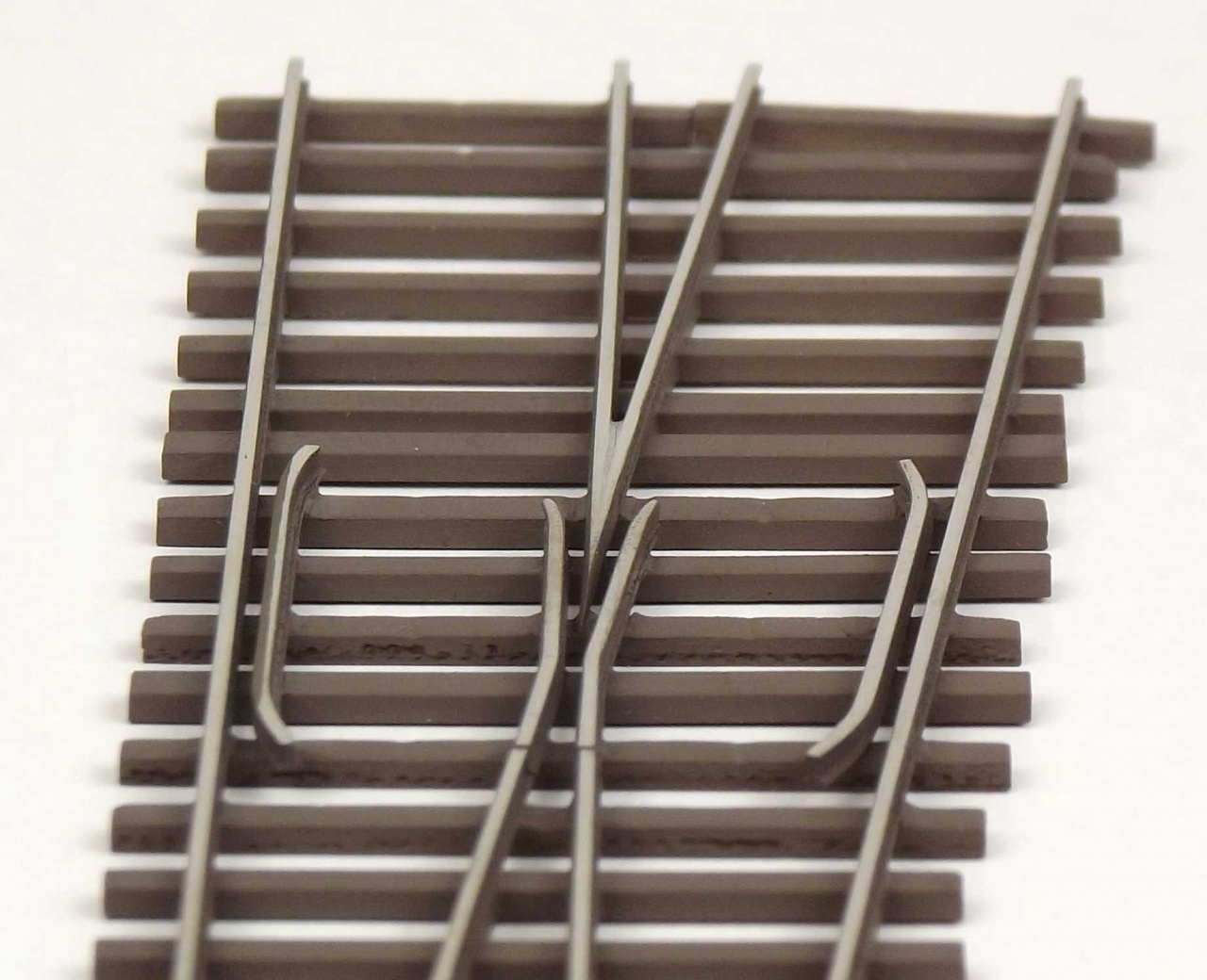

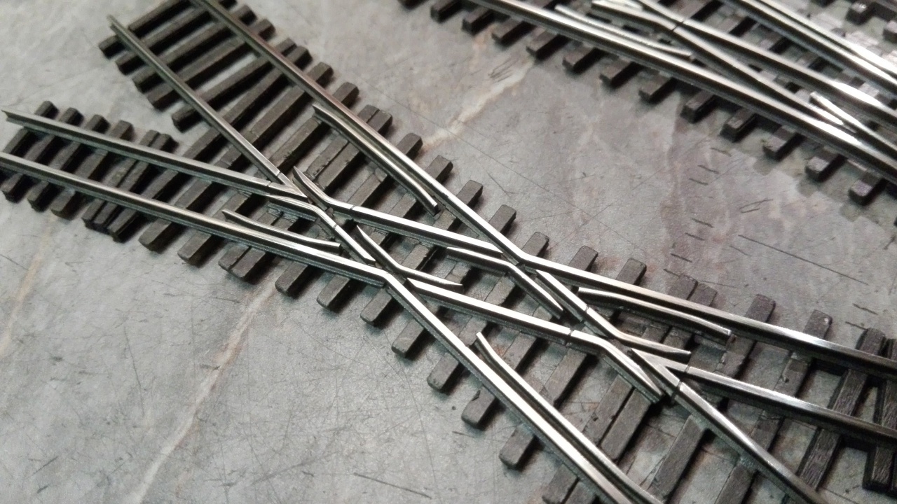

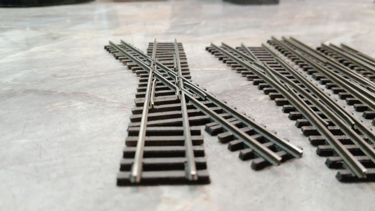

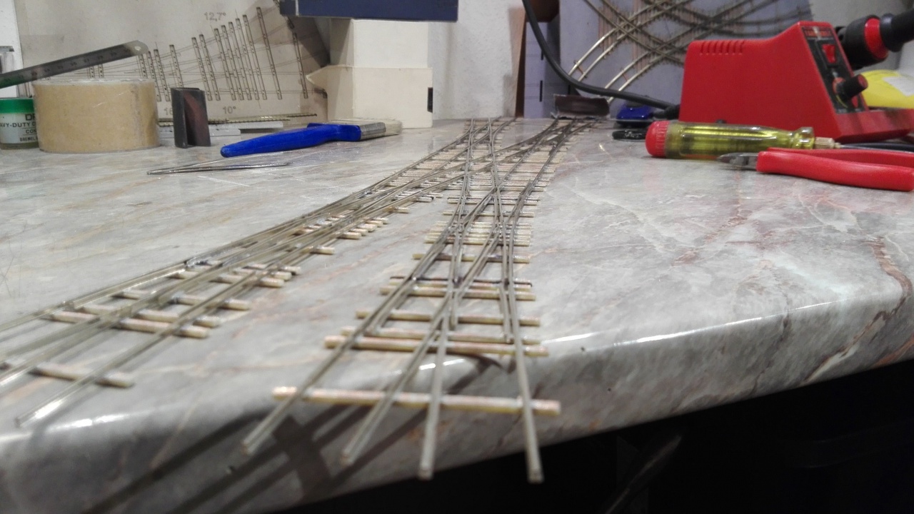

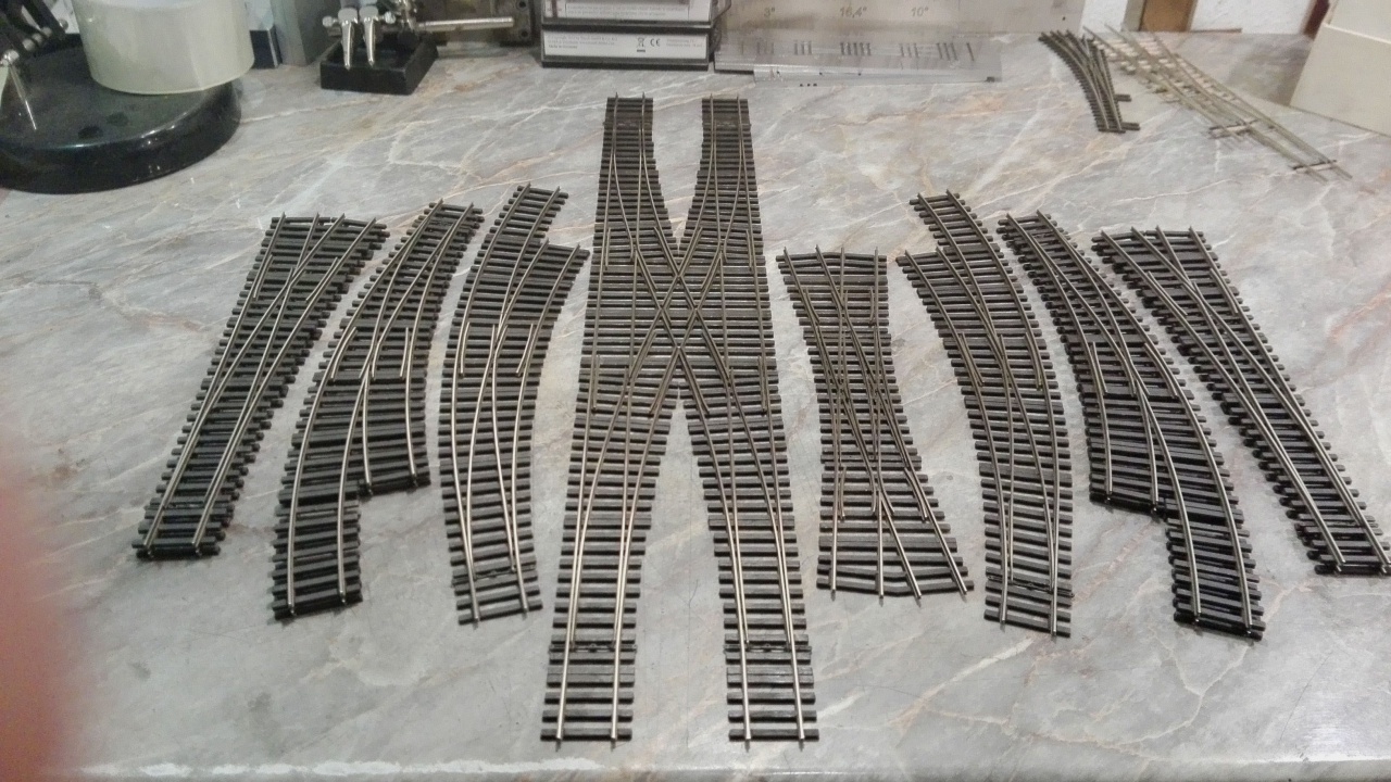

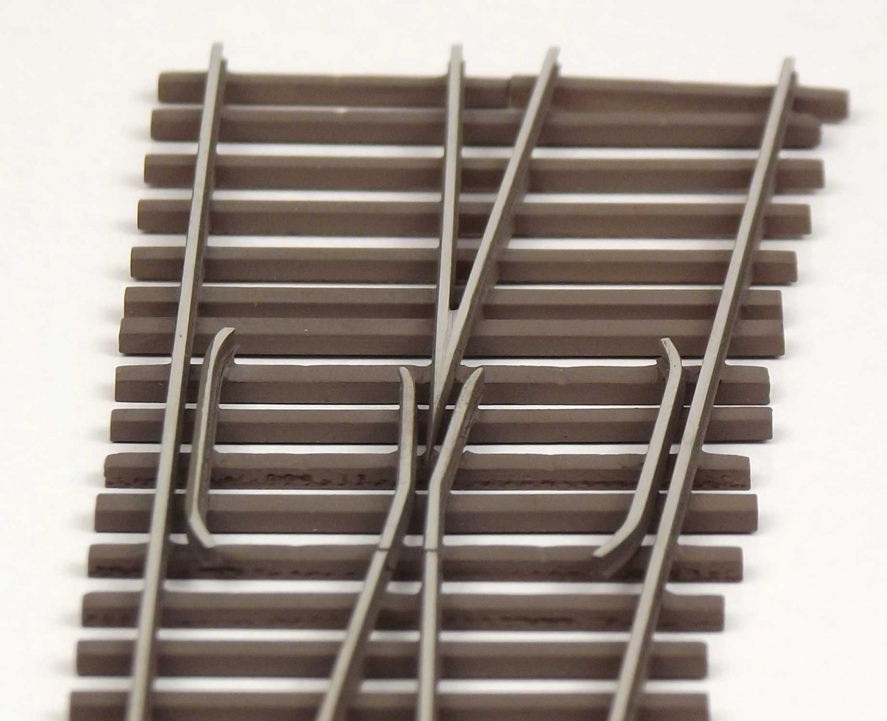

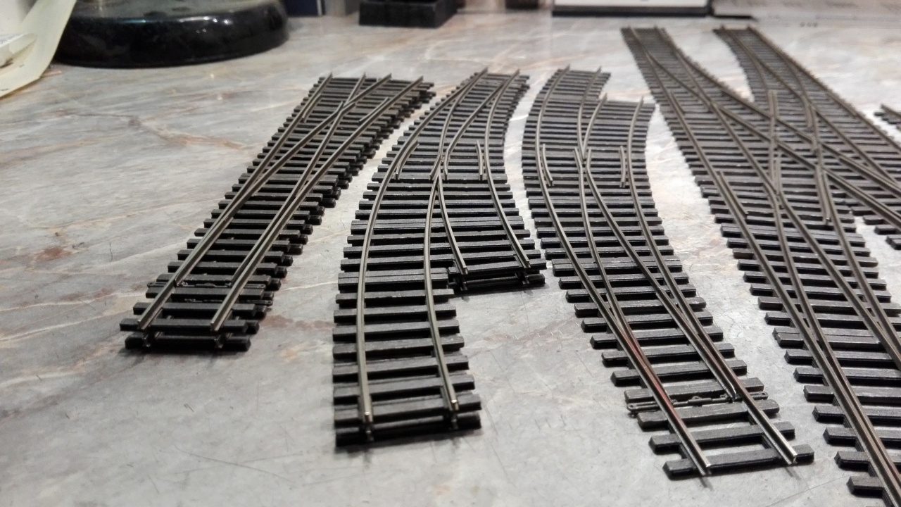

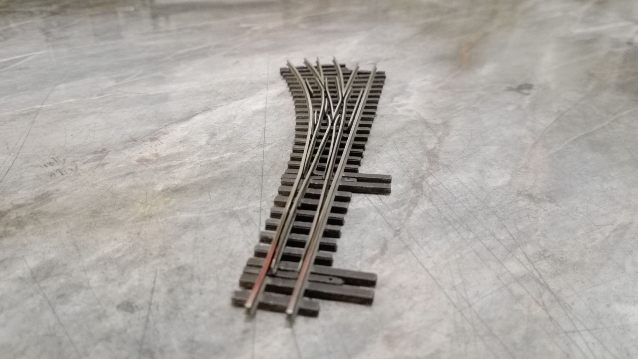

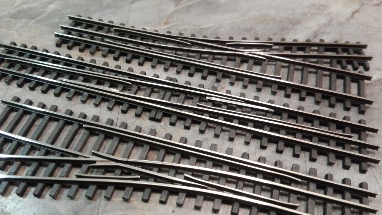

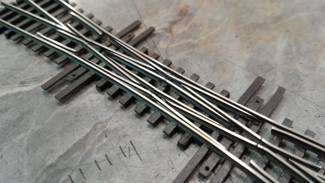

(#56306) Váltógyártó hozzászólása Válasz • Máj 25, 2017

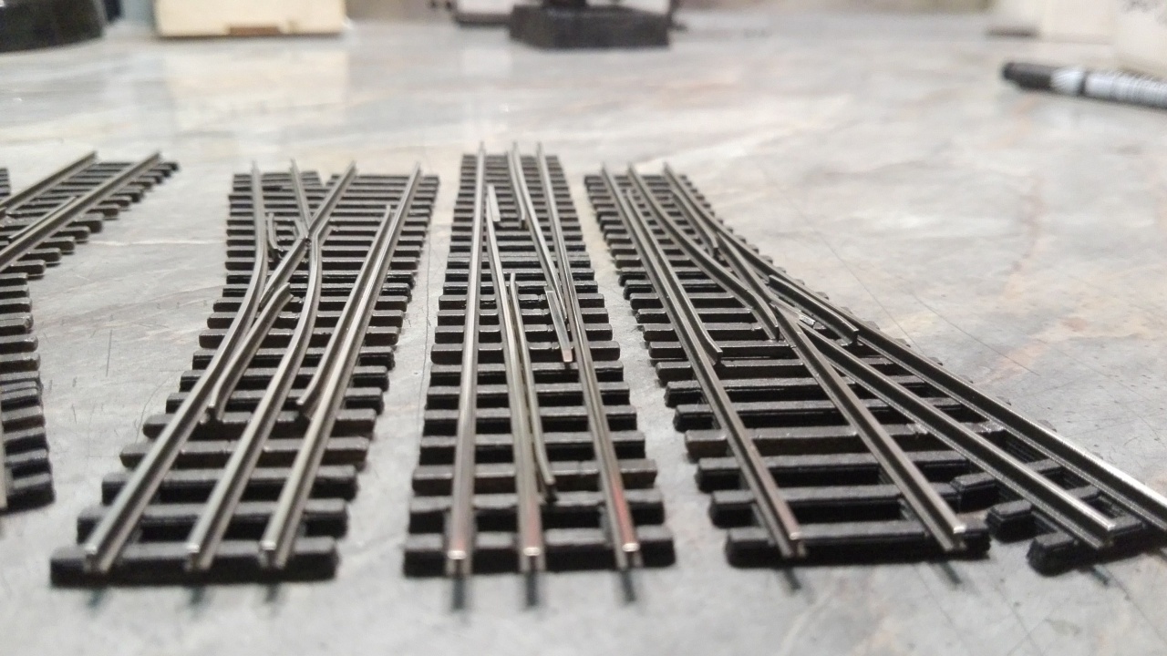

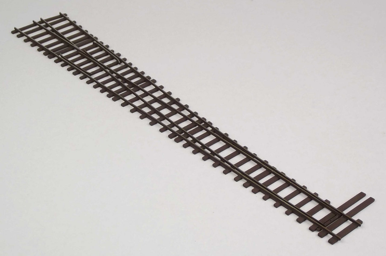

Kicsit lemaradtam mostanság az elkészült kitérők bemutatásával, most pótolok néhányat.

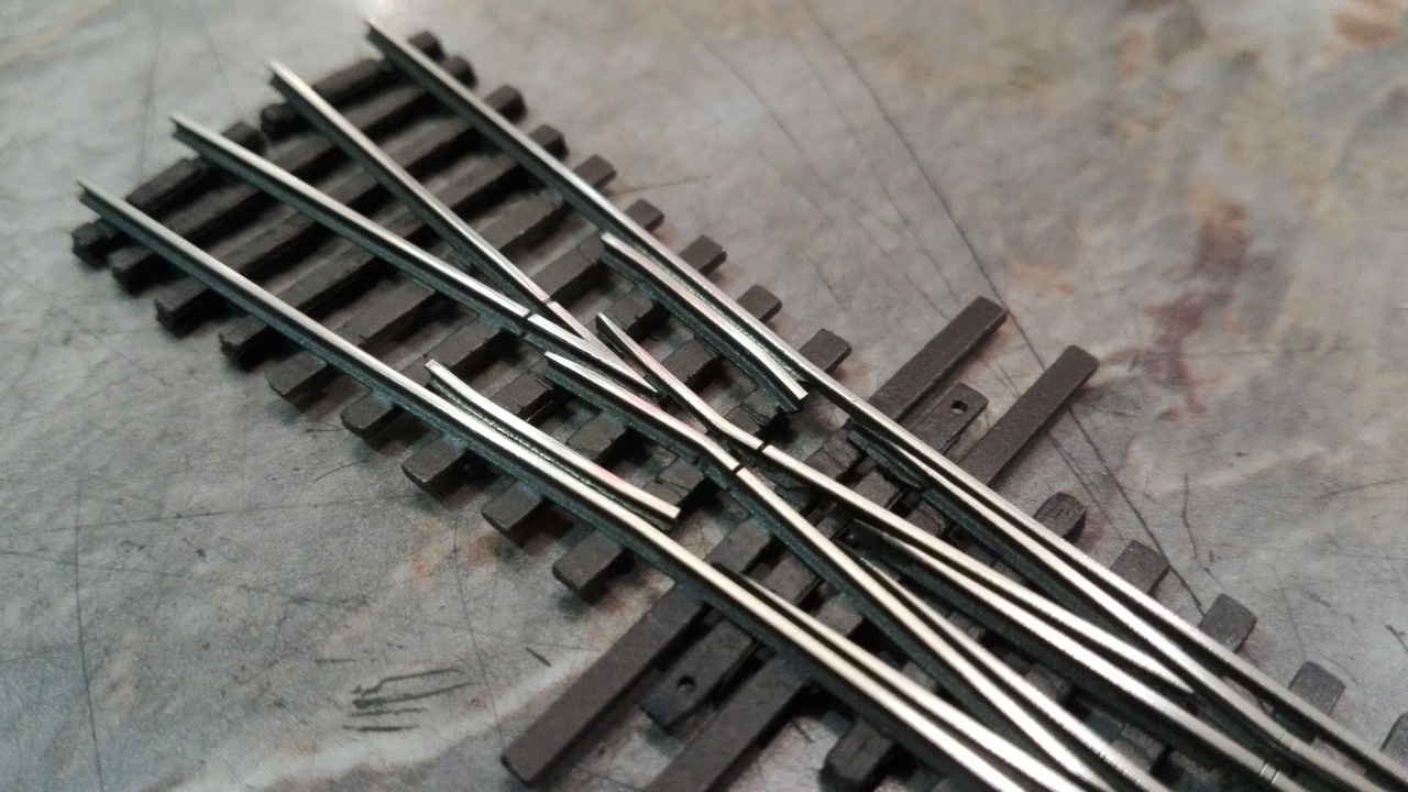

TTe egyedi háromutas kitérő:

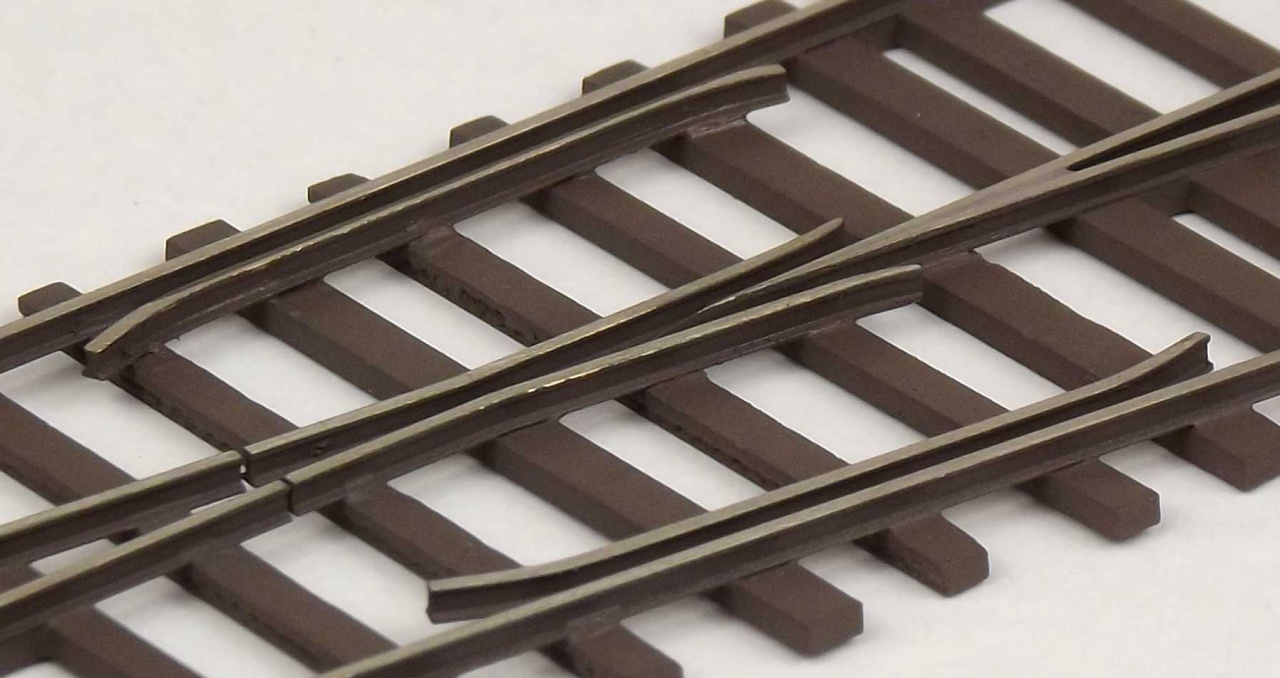

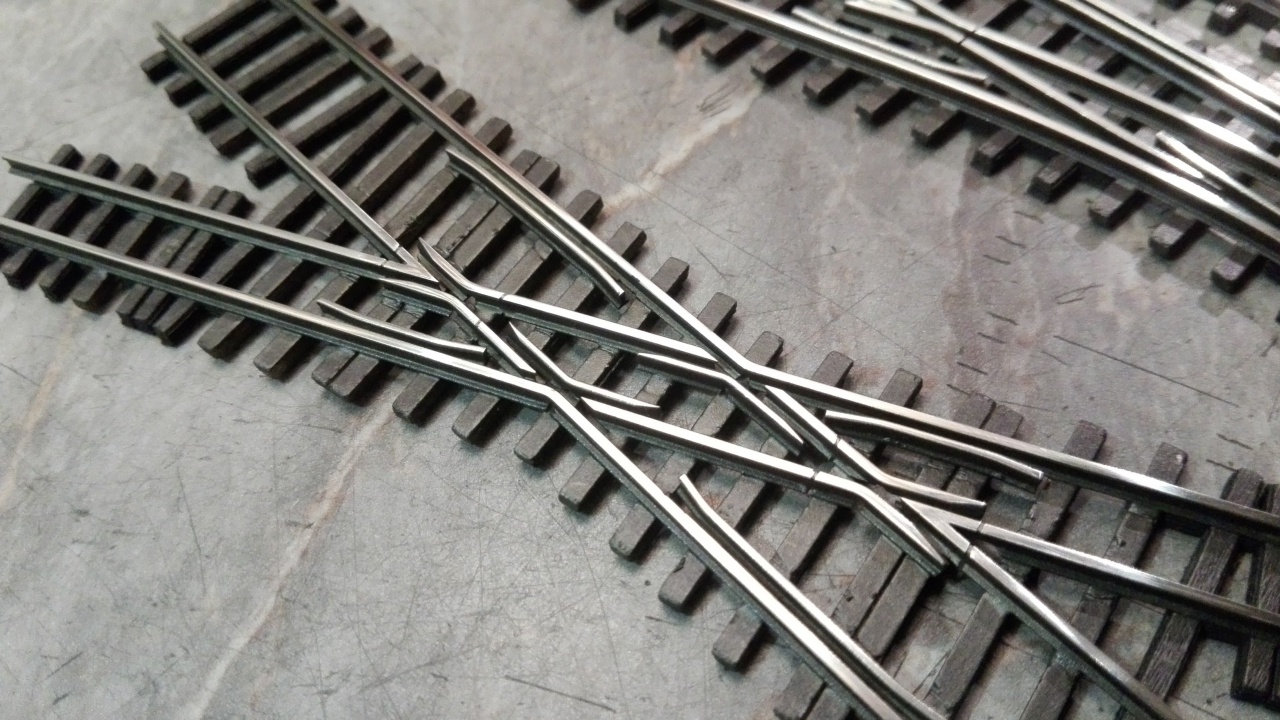

(#56307) Váltógyártó válasza Váltógyártó hozzászólására (#56306) Válasz • Máj 25, 2017

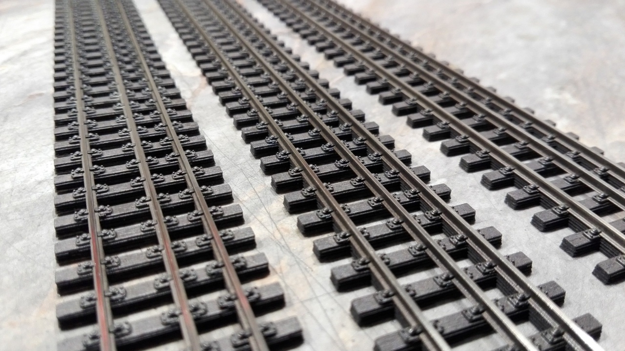

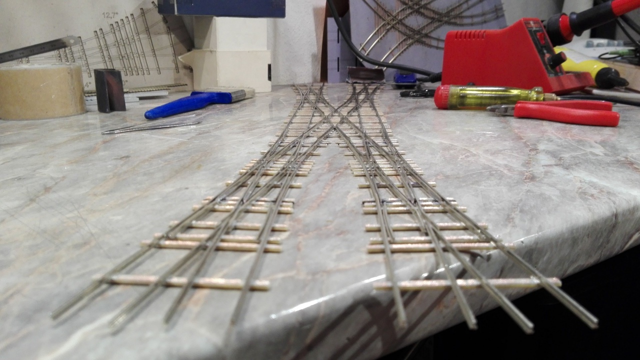

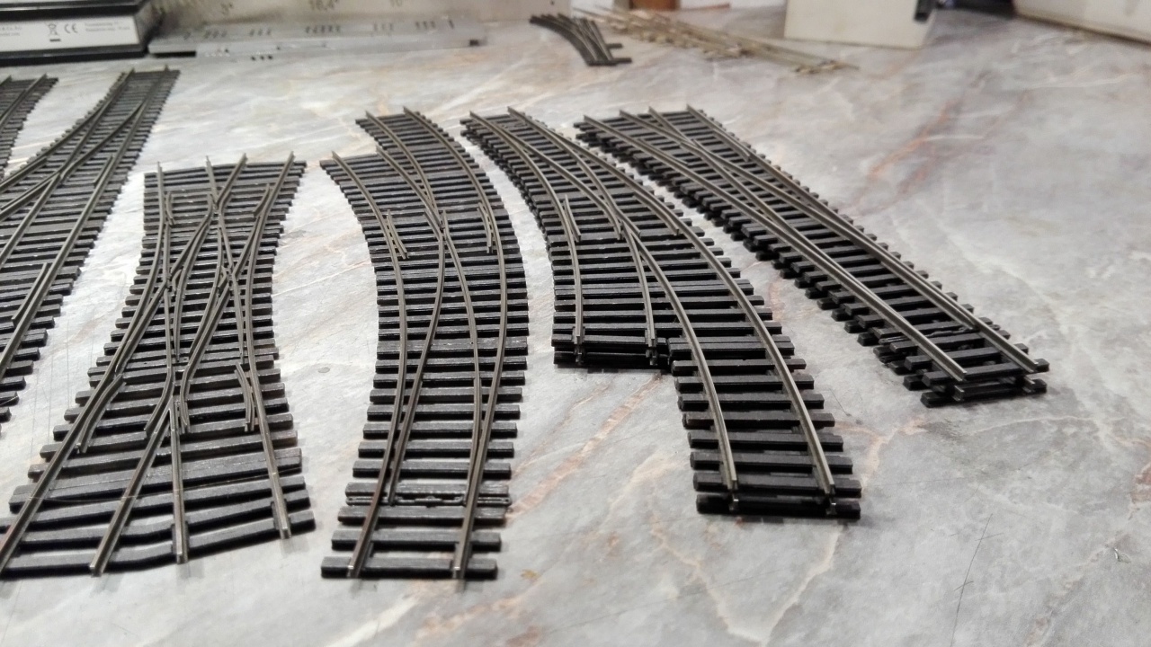

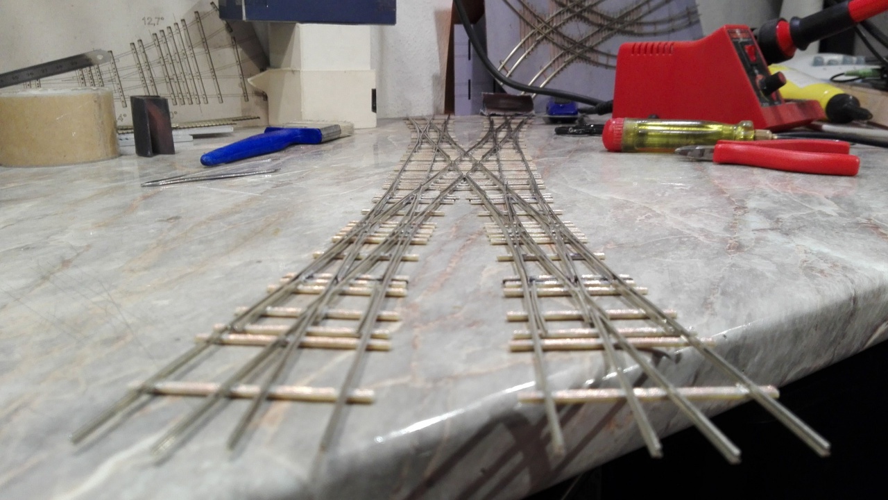

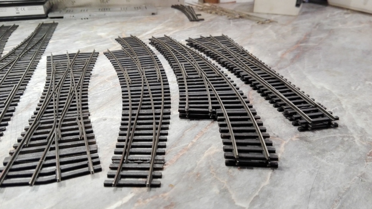

(#56308) Váltógyártó hozzászólása Válasz • Máj 25, 2017
TTe 12 fokos angolváltó Code55 profilból.

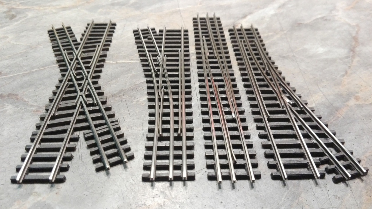

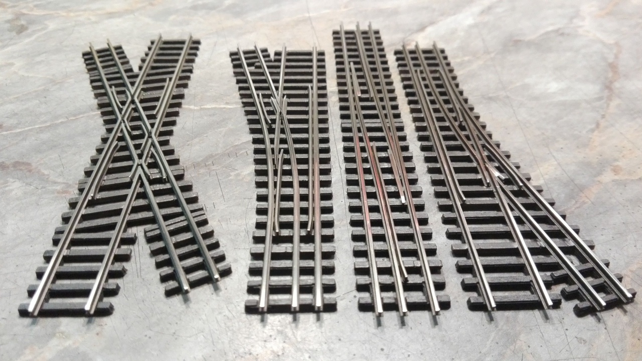

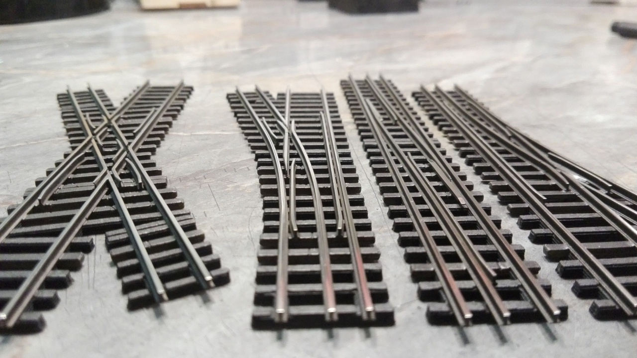

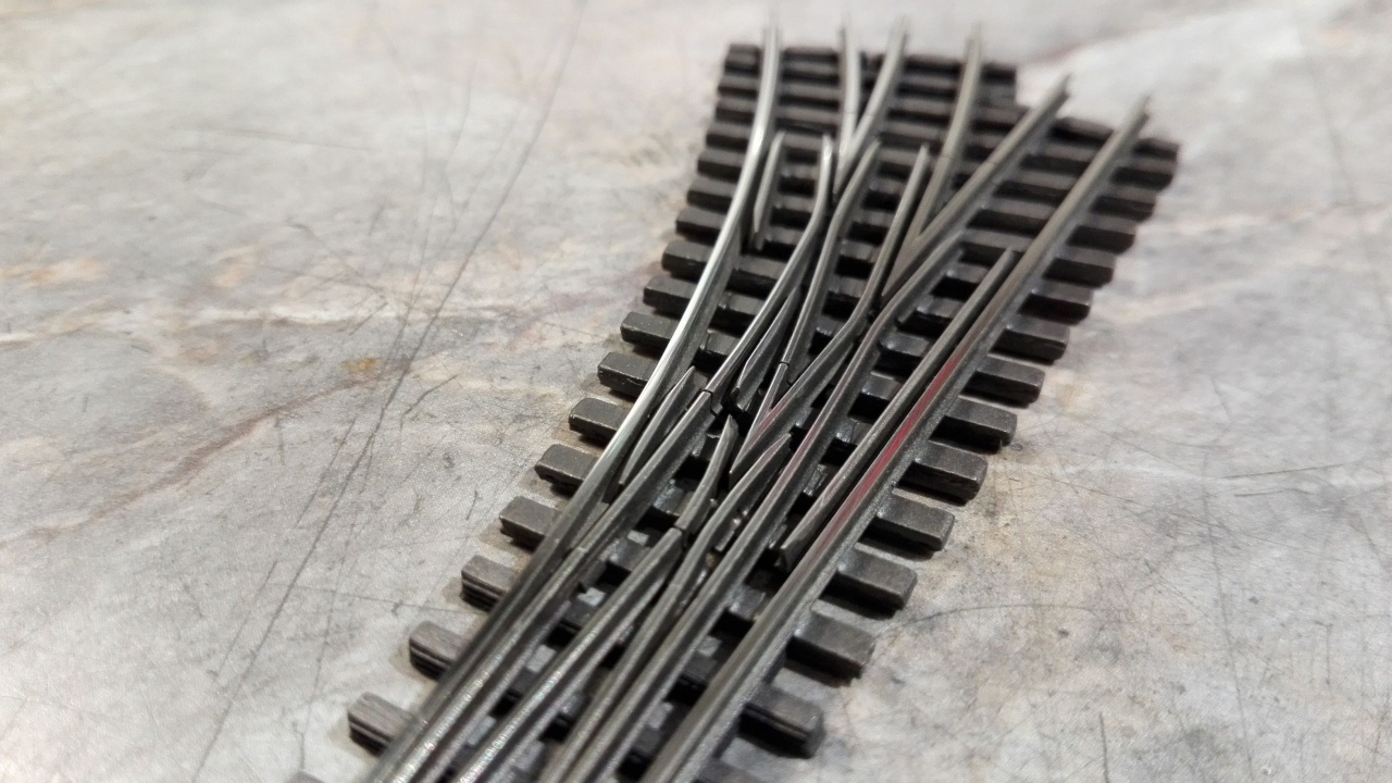

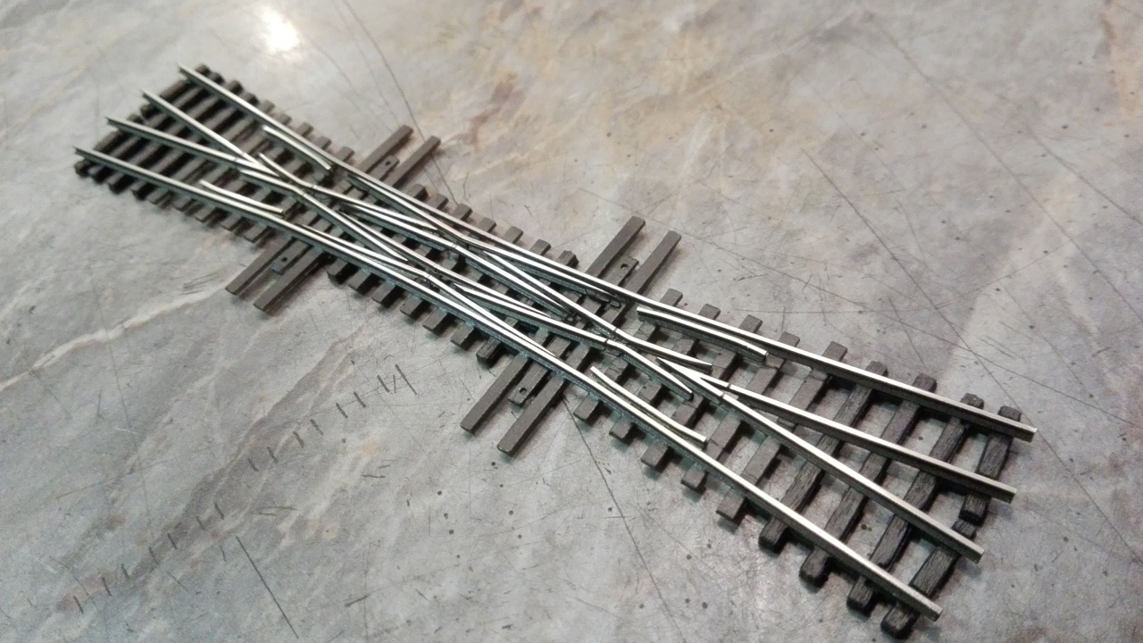

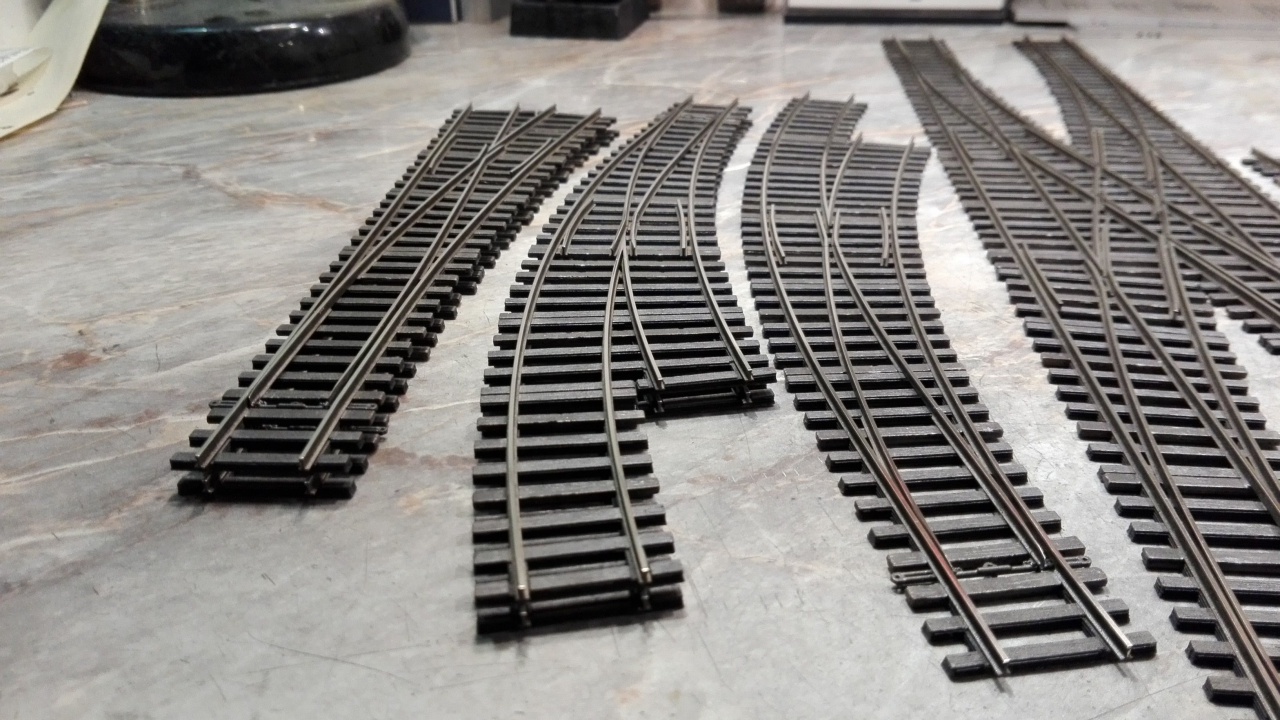

(#56309) Váltógyártó hozzászólása Válasz • Máj 25, 2017

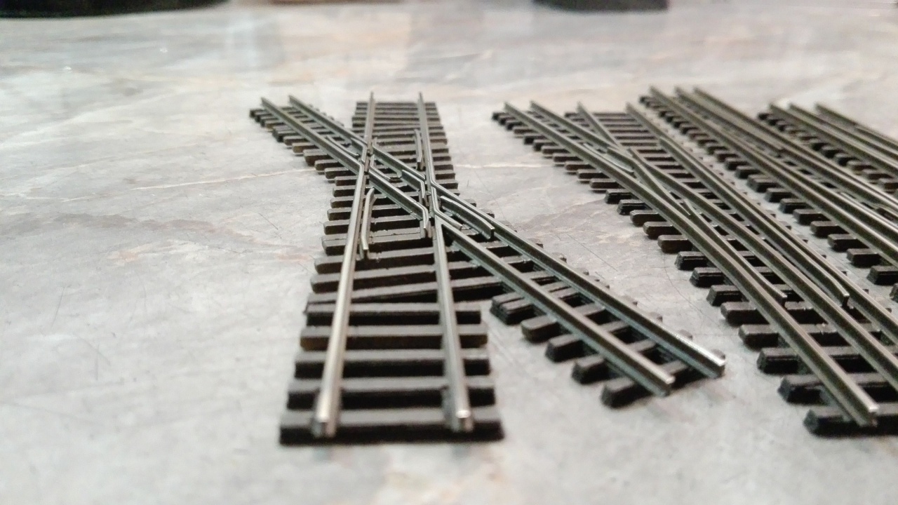

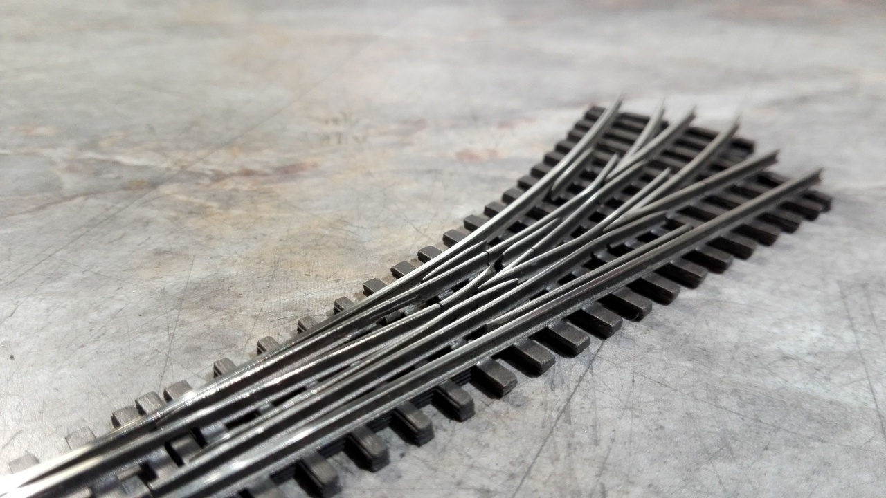

TT/TTe oldalváltás, kiágazások és átszelés.

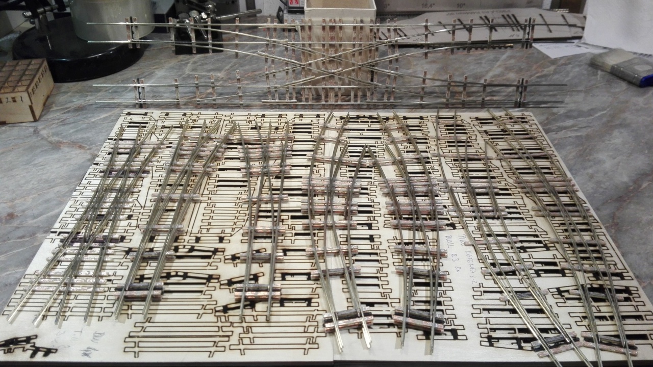

(#56310) Váltógyártó válasza Váltógyártó hozzászólására (#56309) Válasz • Máj 25, 2017

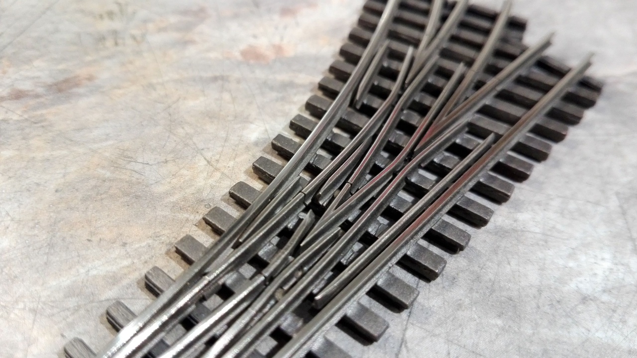

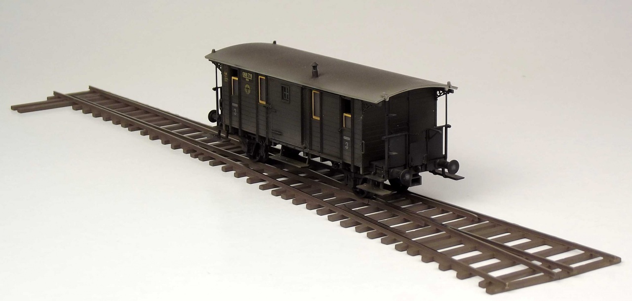

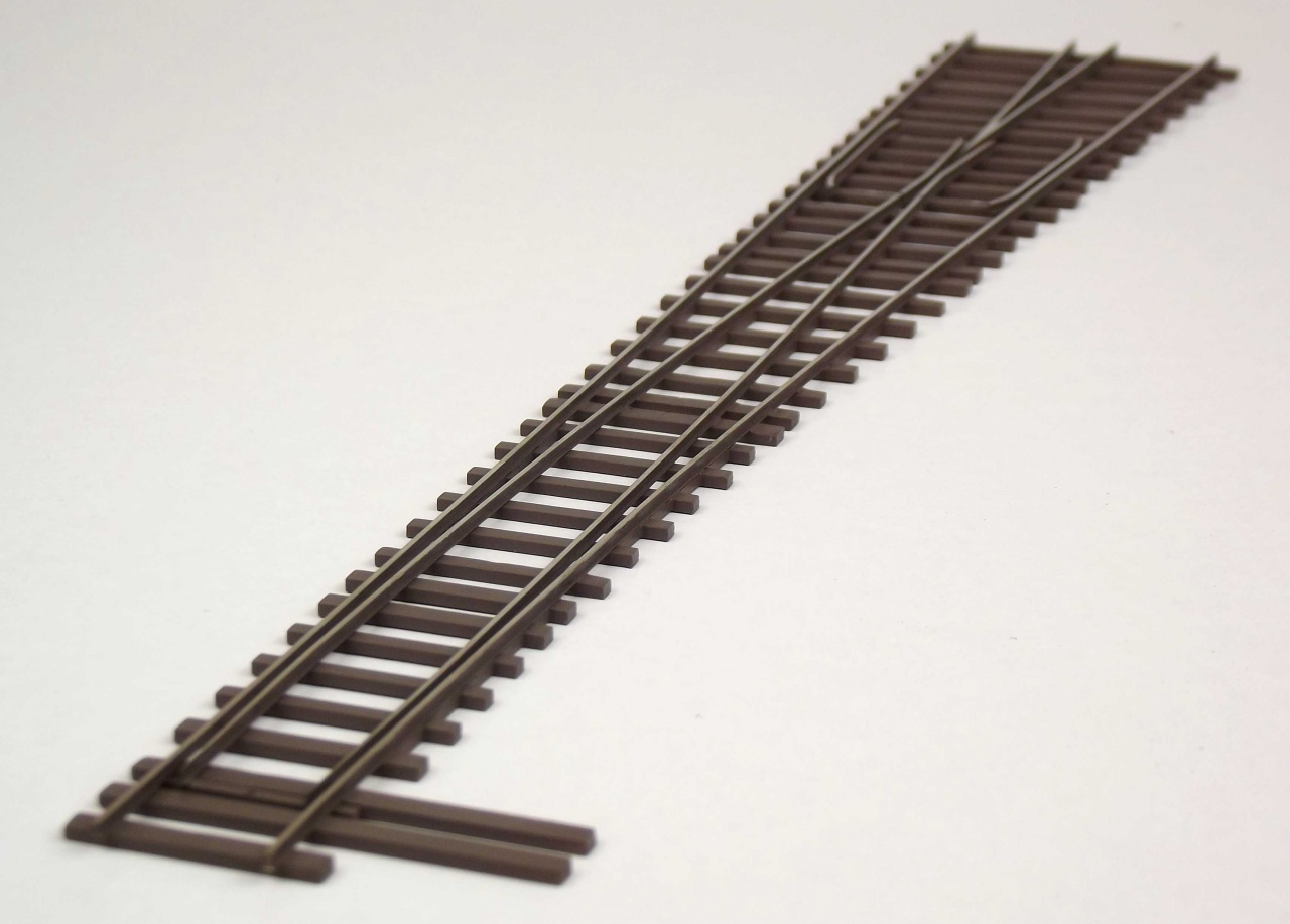

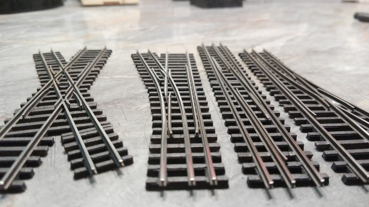

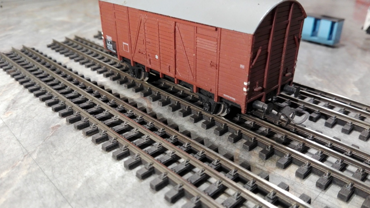

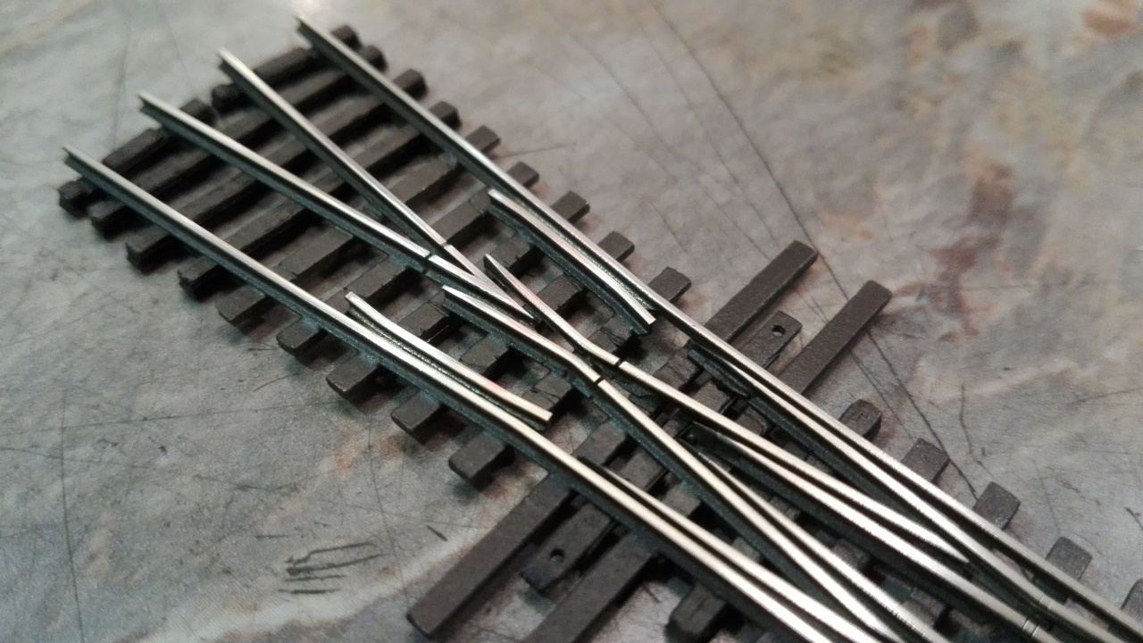

(#56311) Váltógyártó hozzászólása Válasz • Máj 25, 2017

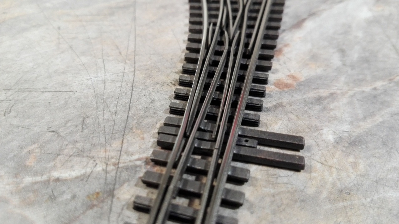

PIKO-A geometriájú kitérők.
(#56312) Váltógyártó válasza Váltógyártó hozzászólására (#56311) Válasz • Máj 25, 2017

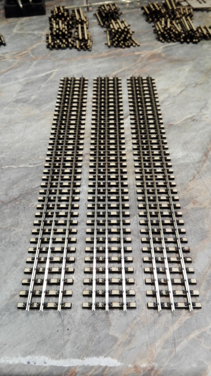

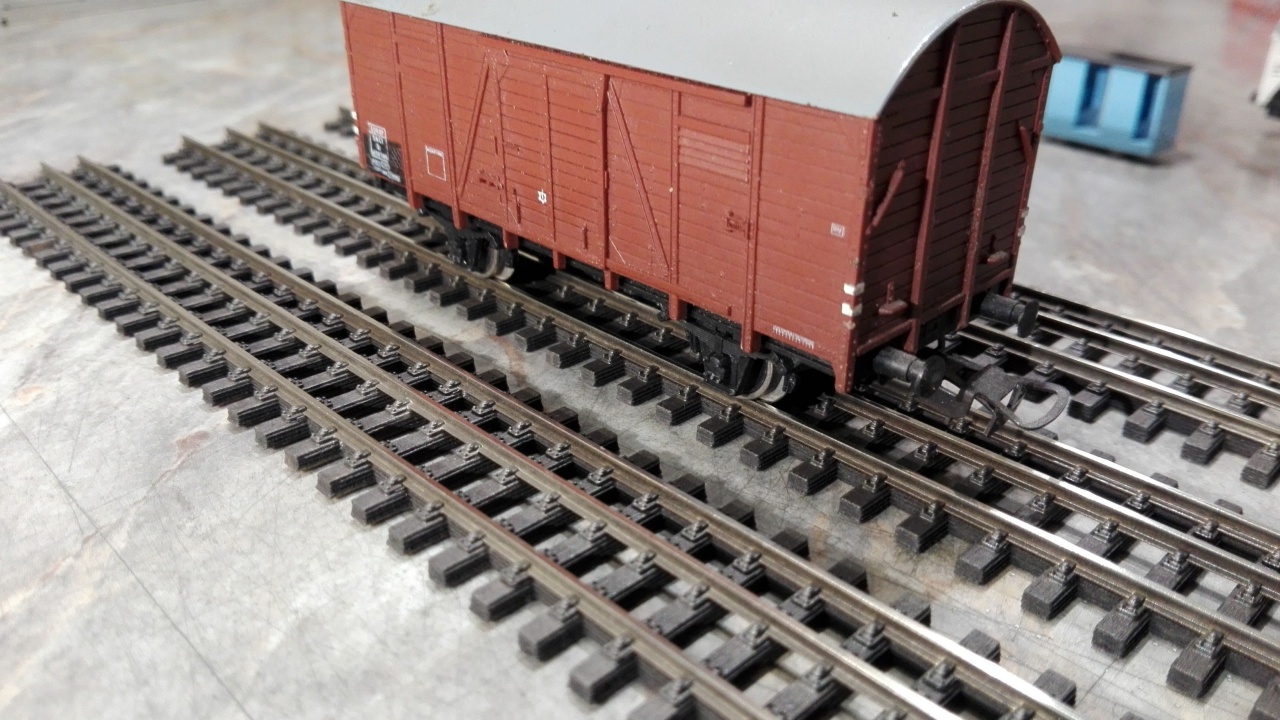

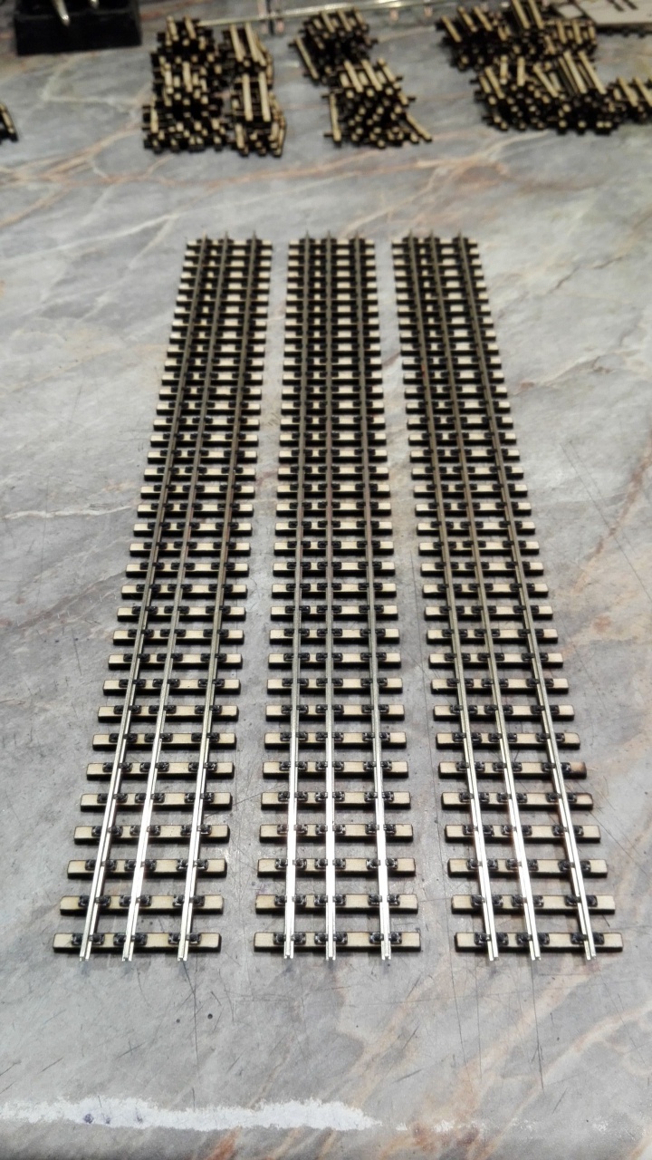

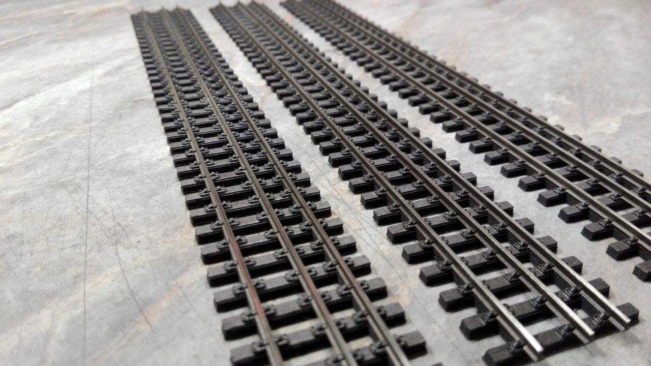

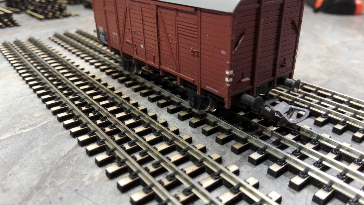

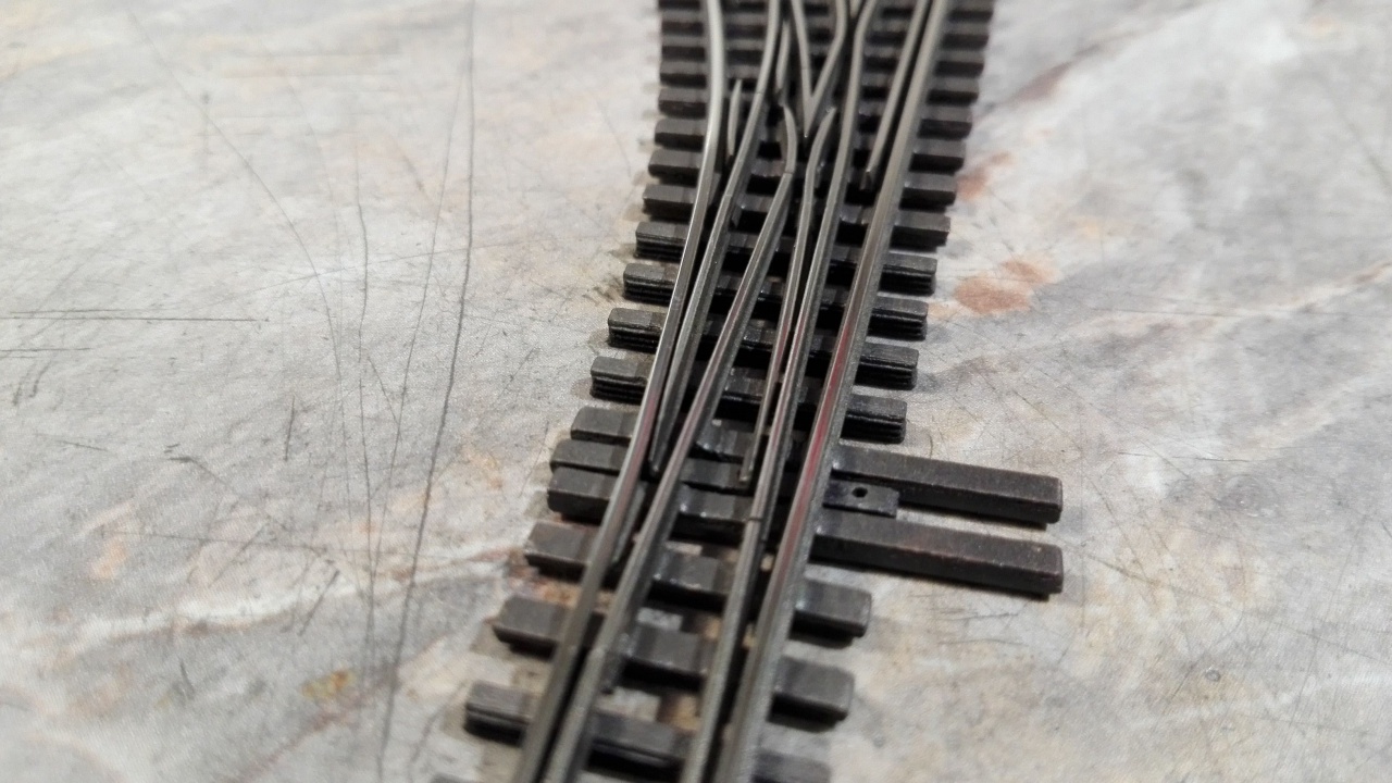

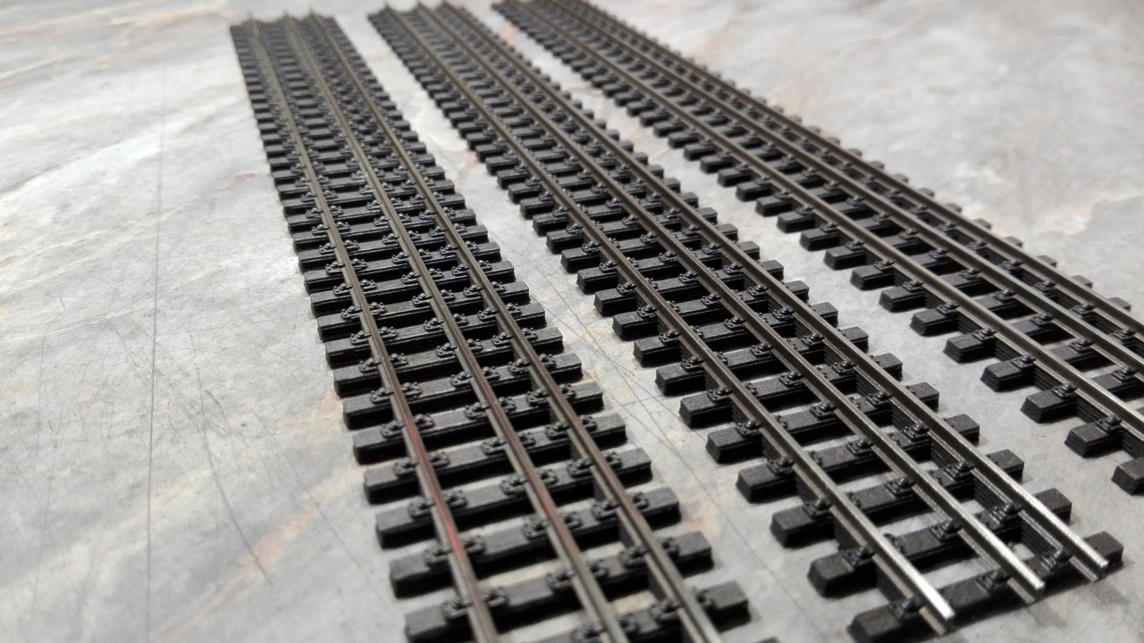

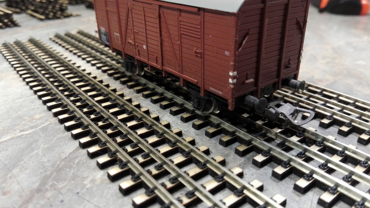

(#56313) Váltógyártó válasza Váltógyártó hozzászólására (#55702) Válasz • Máj 25, 2017
Elkészültek a háromsínes H0/H0e vágányok.
(#56320) Frankye válasza Váltógyártó hozzászólására (#56313) Válasz • Máj 26, 2017
Megállt az eszem! Ez a háromutas kitérő, meg az oldalváltó egészen fantasztikusak!

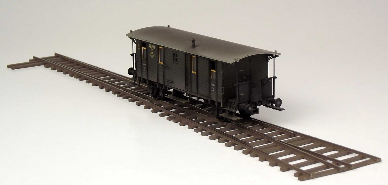

(#56327) róbertke válasza Váltógyártó hozzászólására (#56306) Válasz • Máj 26, 2017
ez most mennyi??? 6,5 mm nyomtáv???
(#56330) Váltógyártó válasza róbertke hozzászólására (#56327) Válasz • Máj 26, 2017
Igen.
(#56346) Frankye válasza Váltógyártó hozzászólására (#56330) Válasz • Máj 29, 2017
Ez már őrület! Persze a jó értelemben.

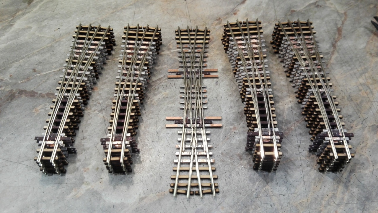

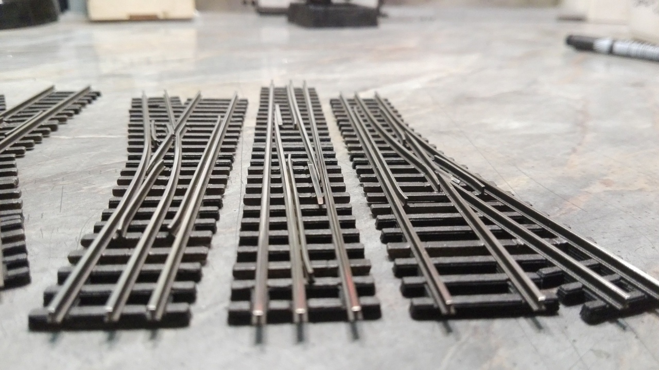

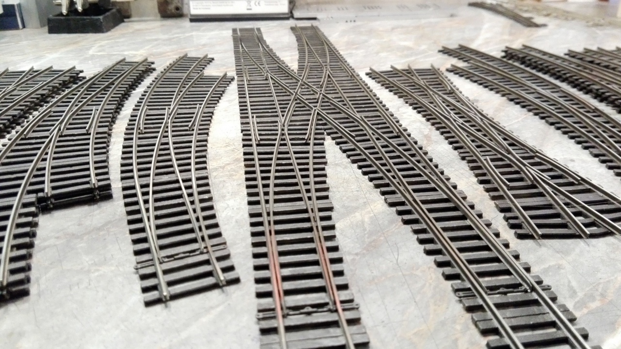

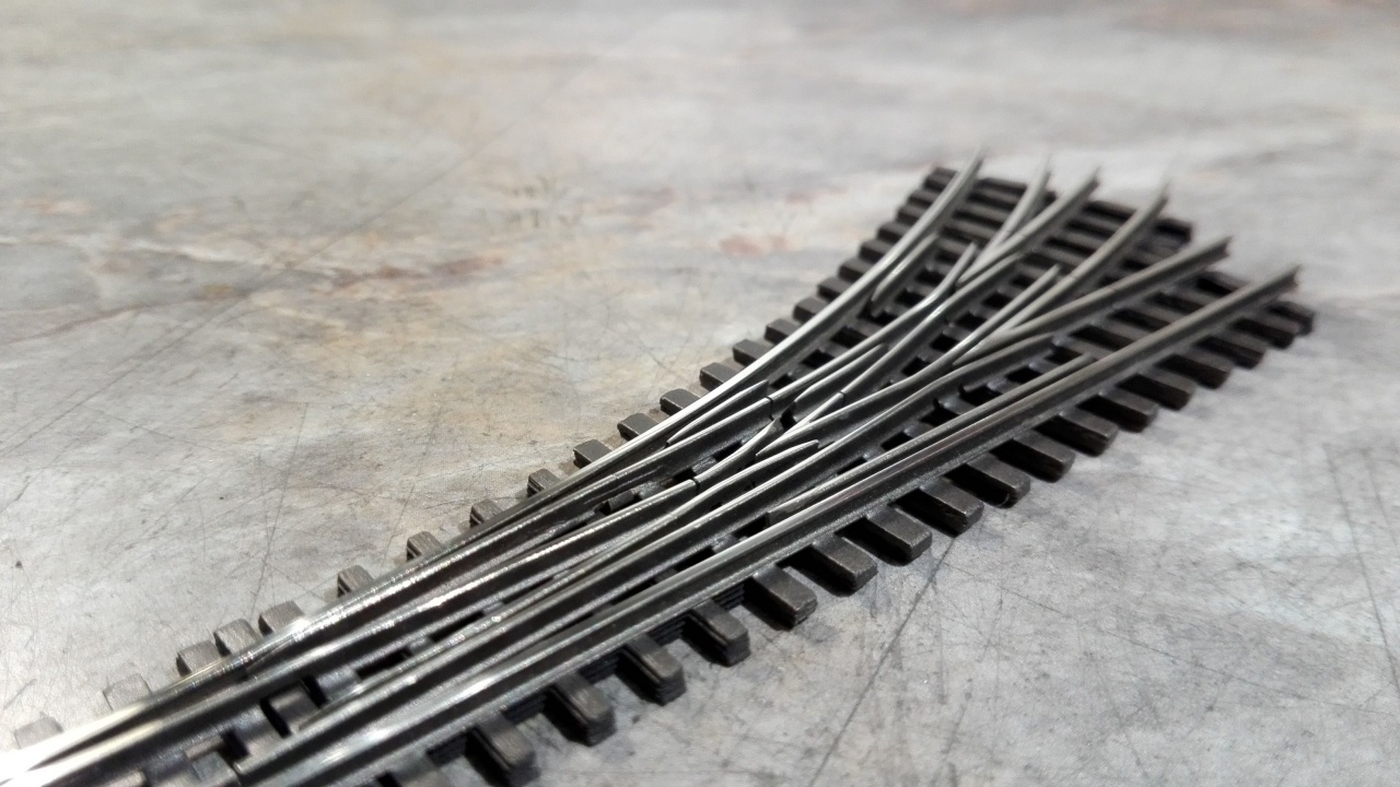

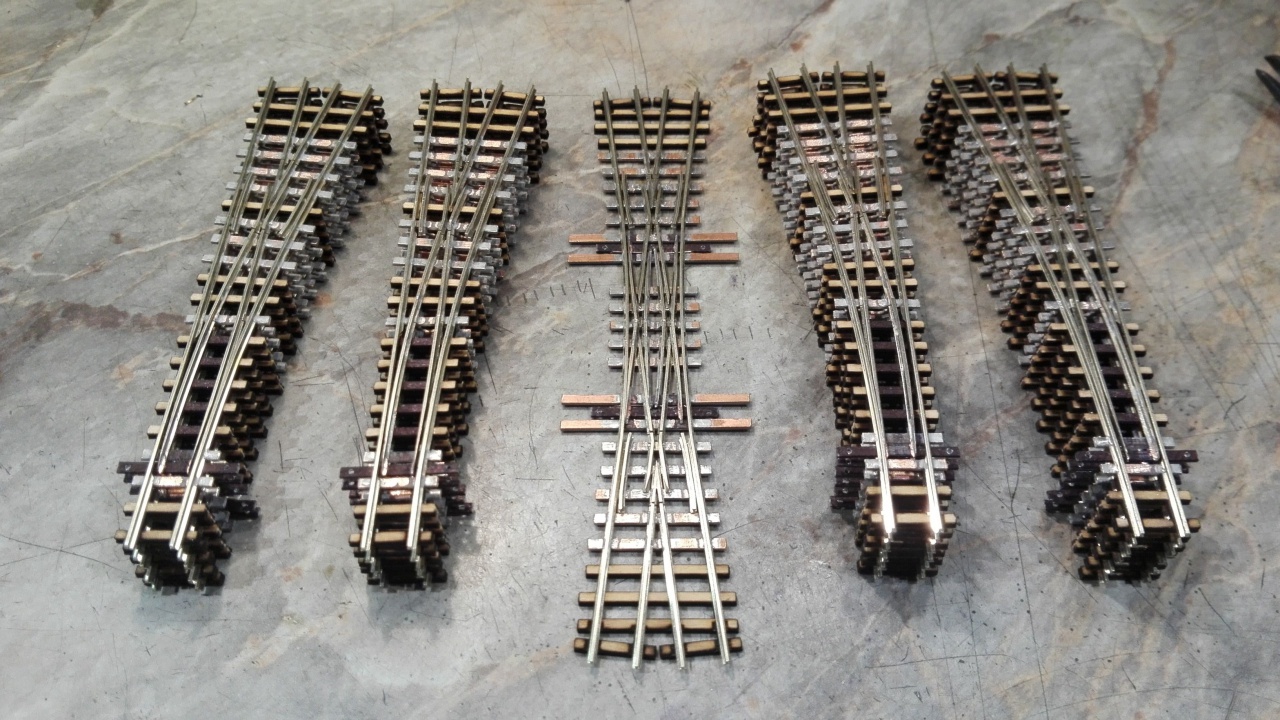

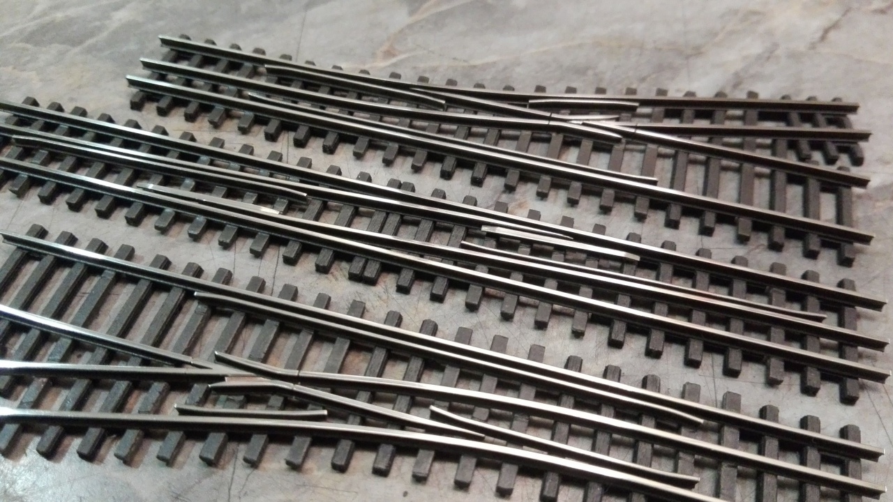

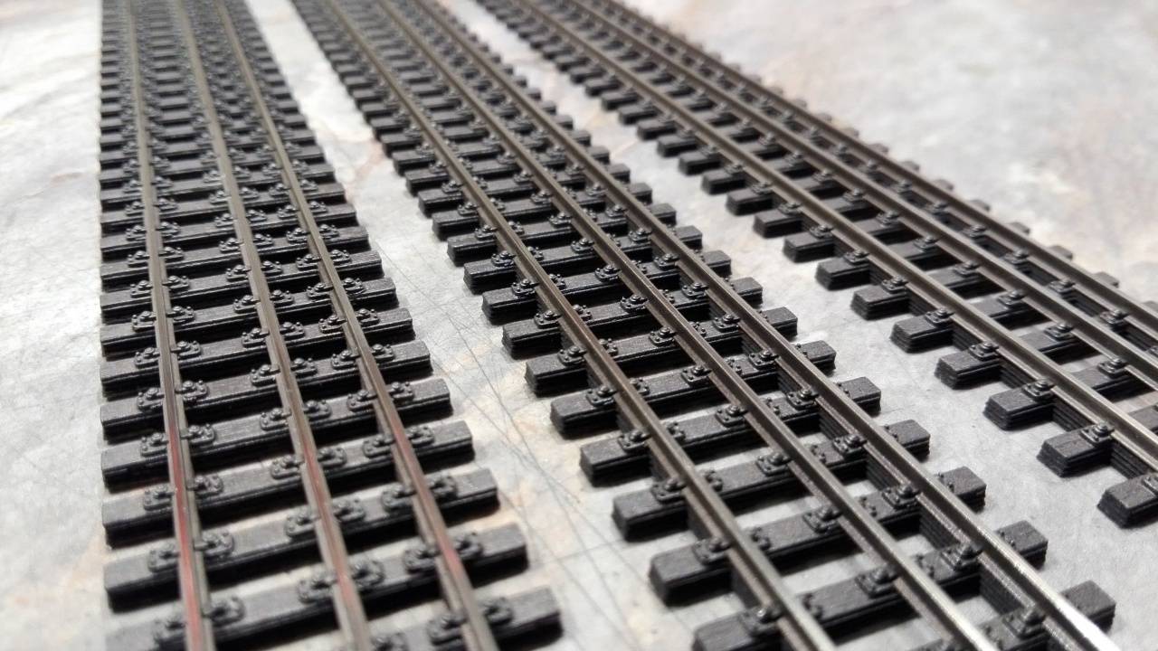

(#56482) Váltógyártó válasza Váltógyártó hozzászólására (#56308) Válasz • Jún 17, 2017

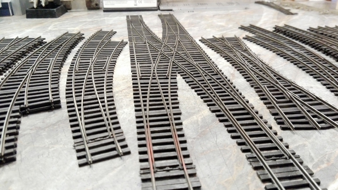

Egy nagyobb adag TTe 12 fokos kitérő Code 55 profilból.
(#56494) róbertke válasza Váltógyártó hozzászólására (#56482) Válasz • Jún 17, 2017
Keskeny nyomközű rendező pályaudvart építesz???
(#56495) Váltógyártó válasza róbertke hozzászólására (#56494) Válasz • Jún 17, 2017
Nem én, egy Német és egy Dán kolléga.

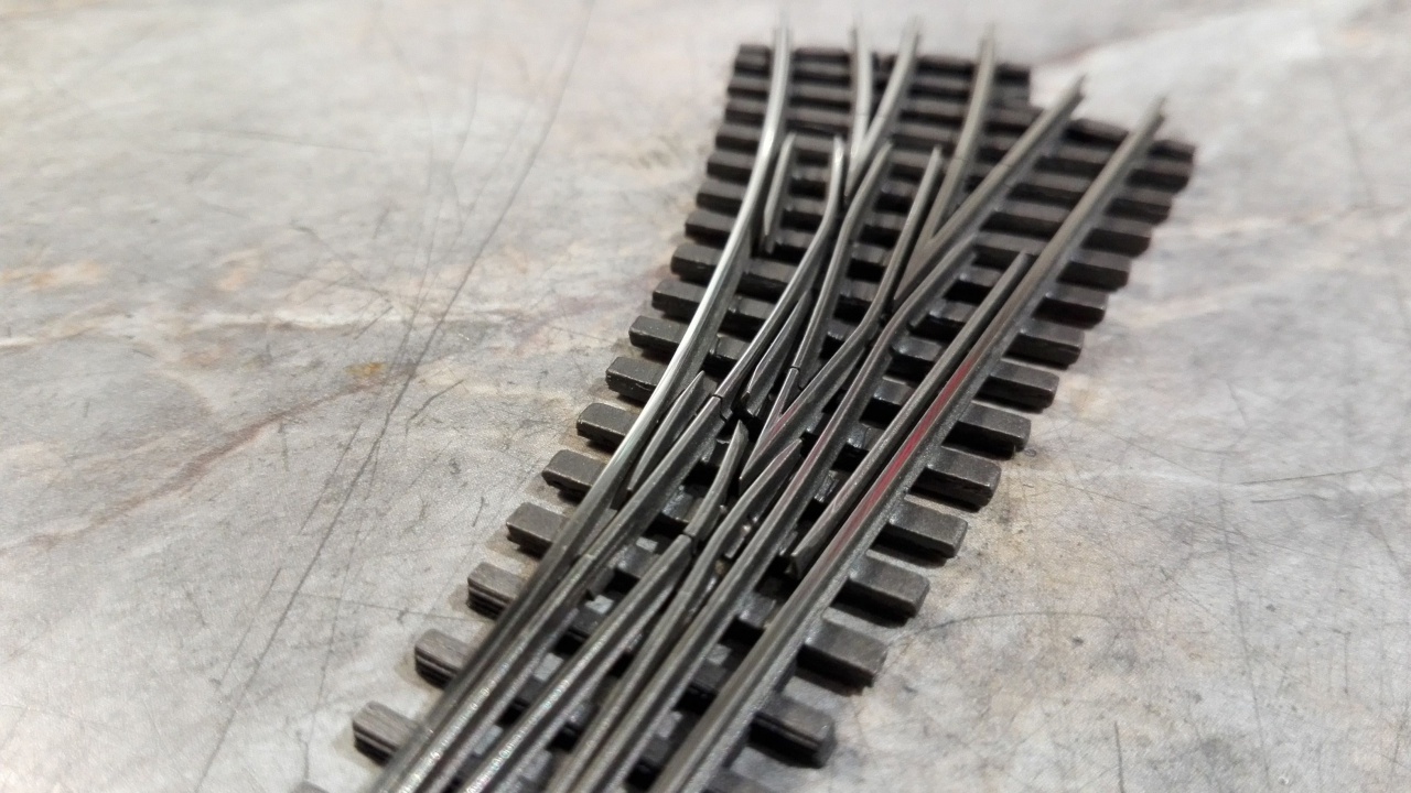

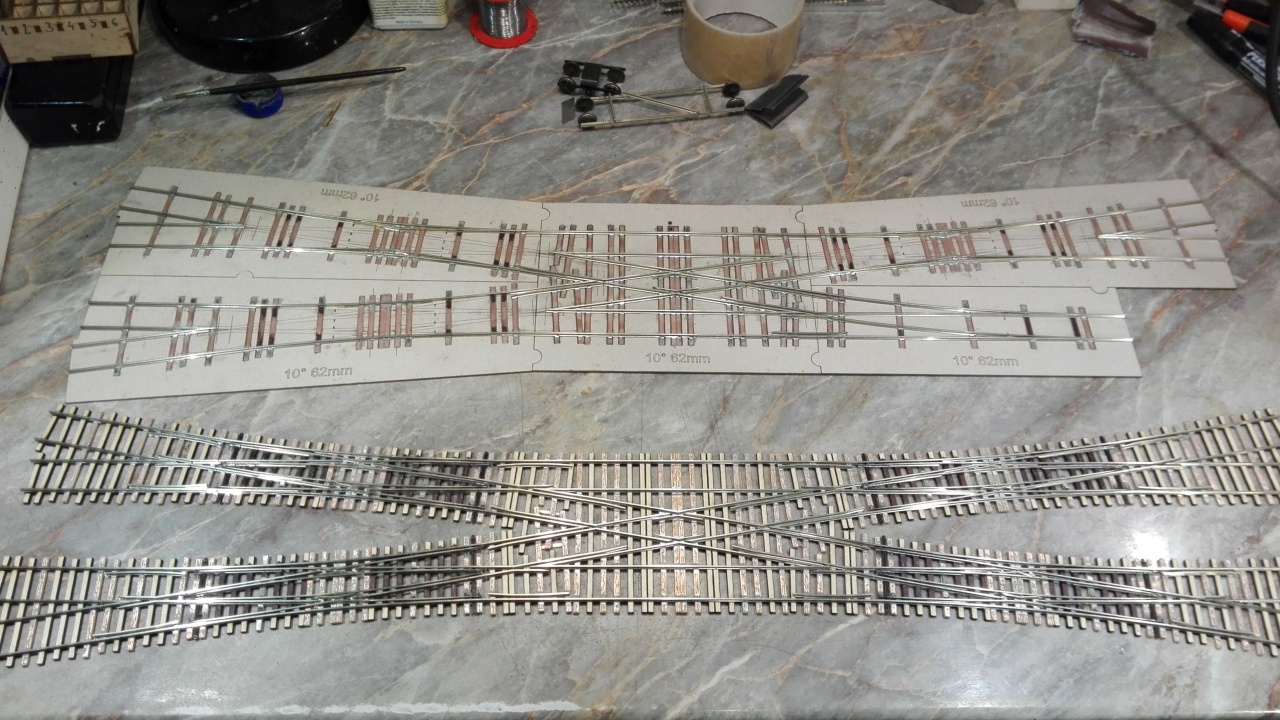

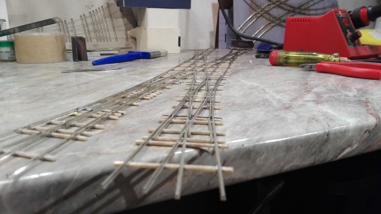

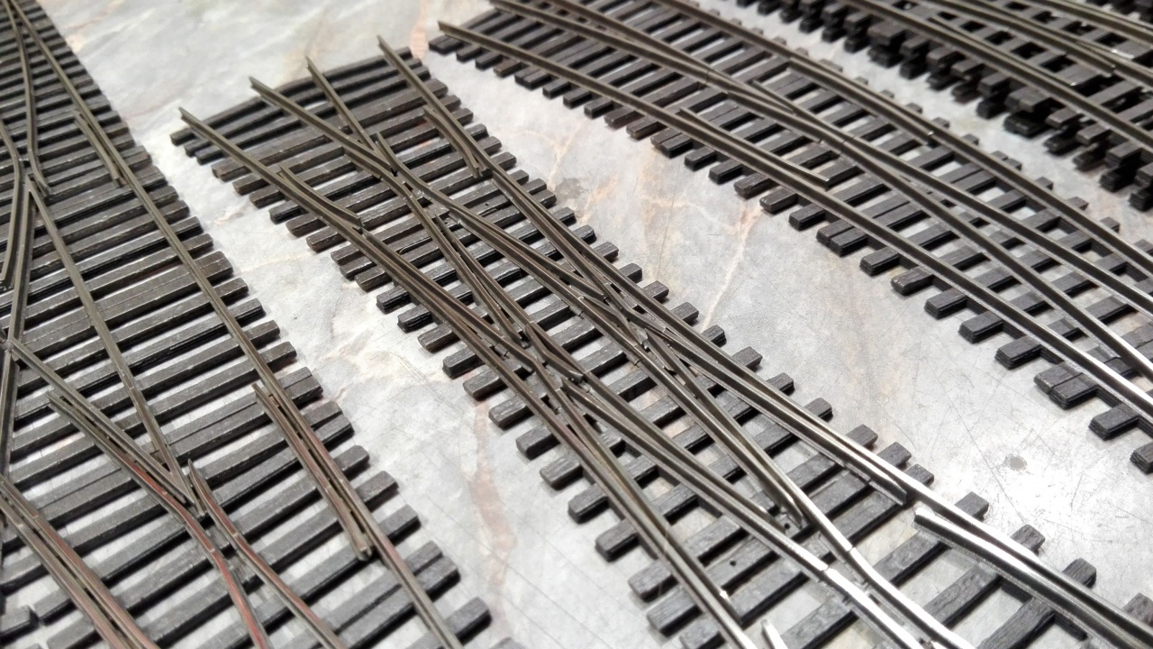

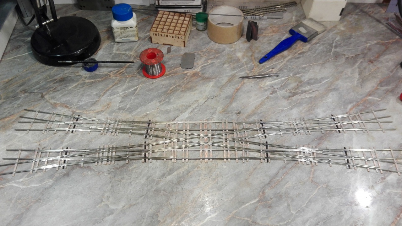

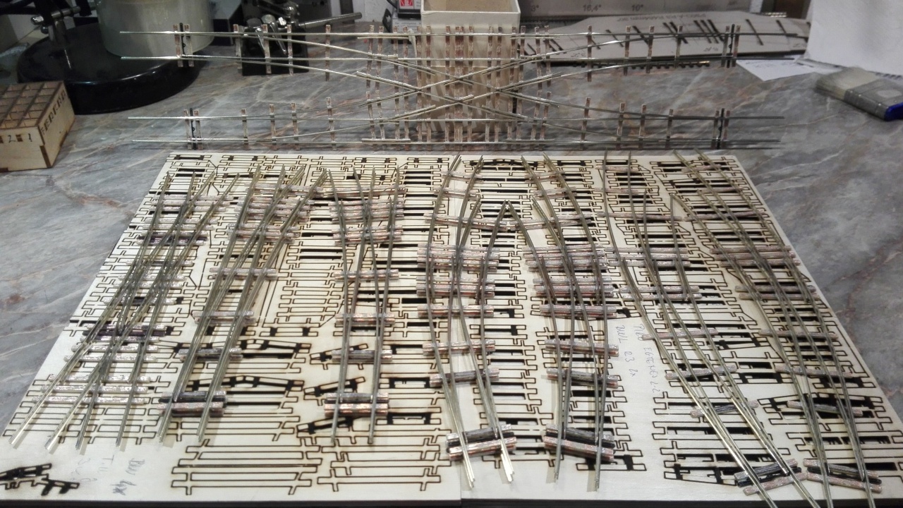

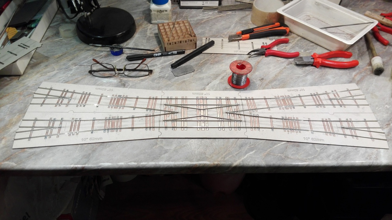

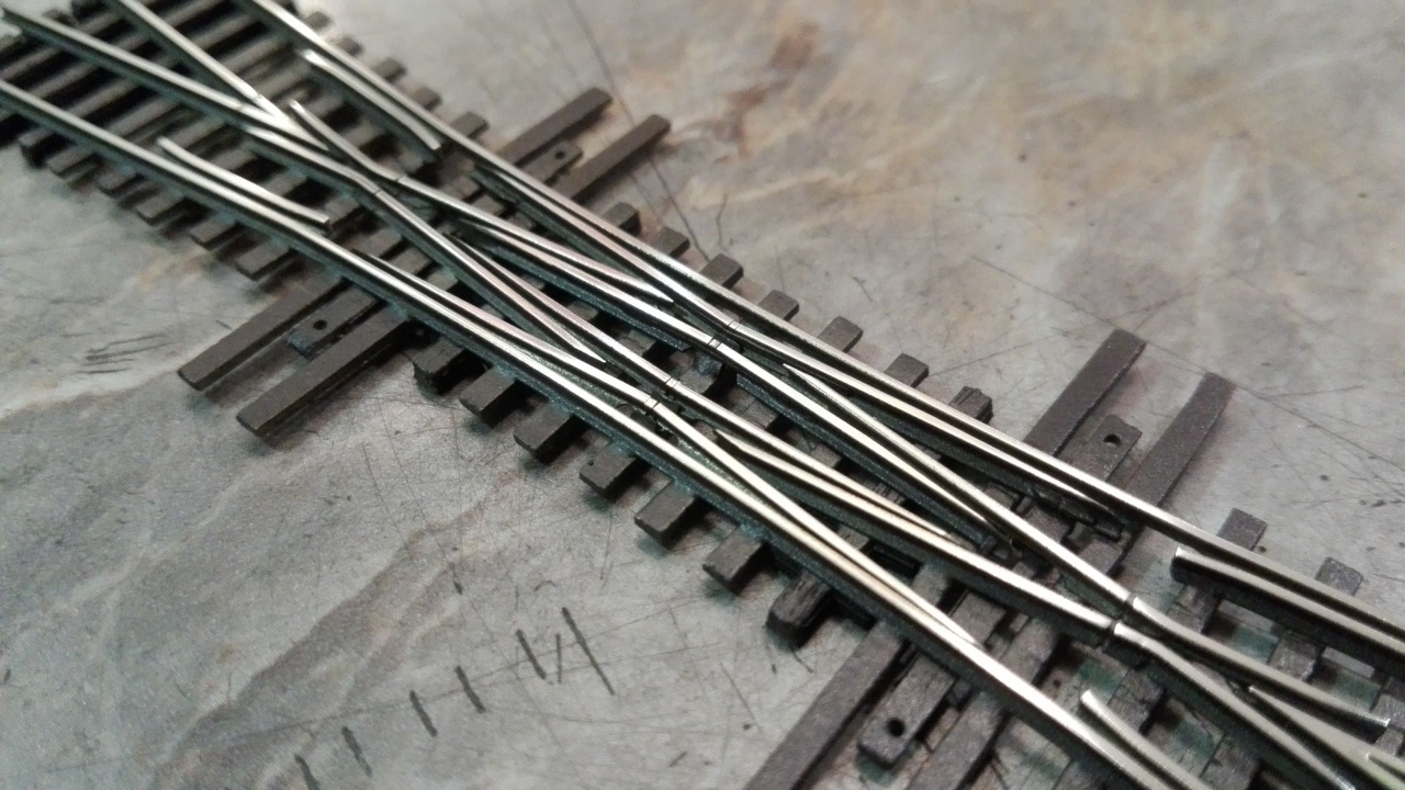

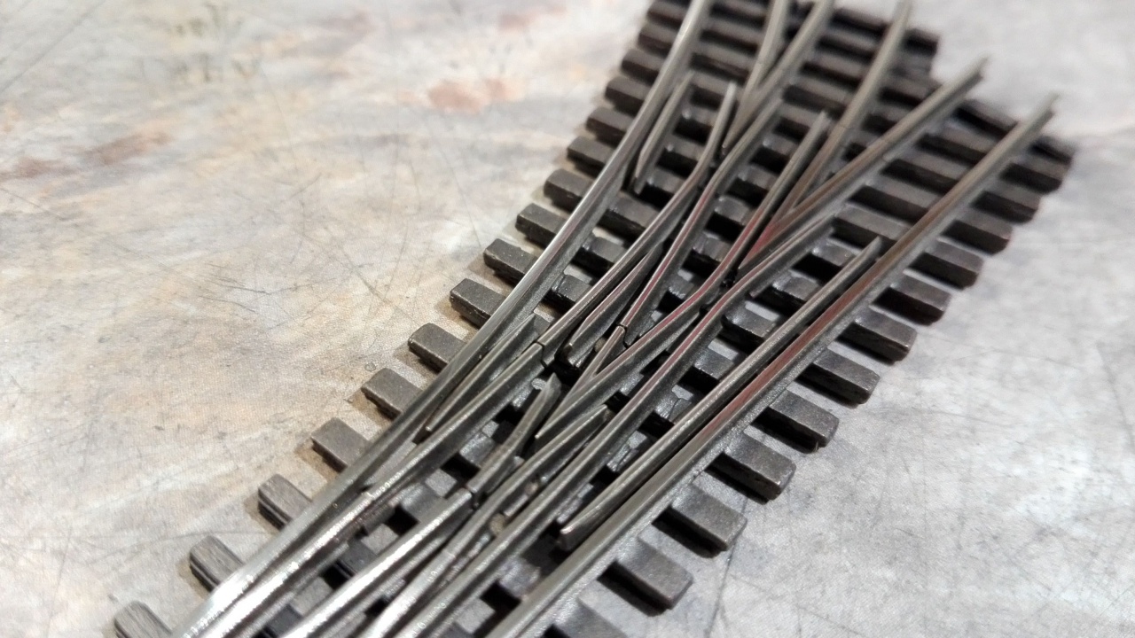

(#56533) Váltógyártó hozzászólása Válasz • Jún 20, 2017
És ami eddig még nem volt, de már régóta szeretnék építeni egyet...
Hózentróger négy angolváltóval.
Viszont most annyira bejött az élet, hogy ezután még három másikat kell csinálnom, azokat "csak" három angollal, 10 fokos ROCO geometriához, majd ismét egy négy angolos, de az 15 fokos lesz PECO profilból.

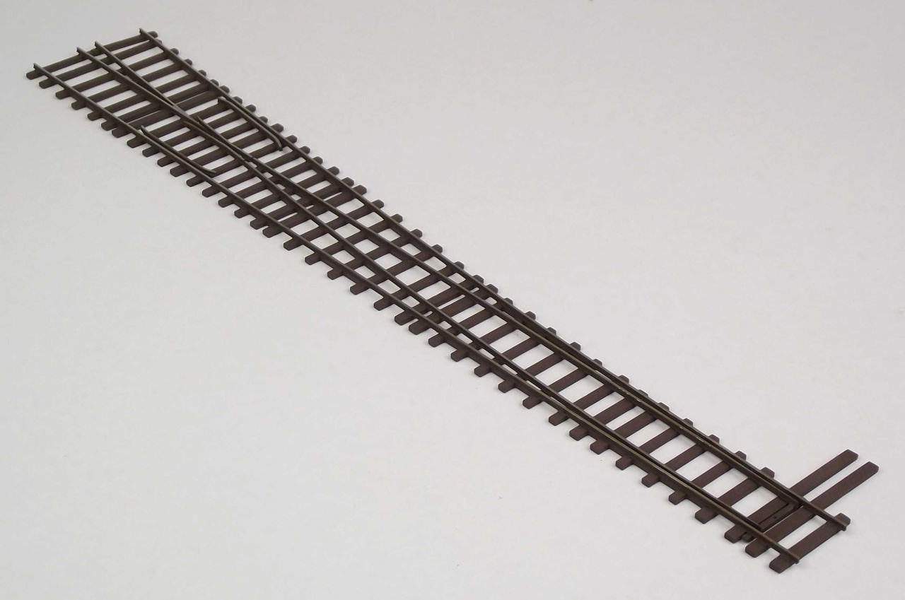

(#56542) Milos Grimasz hozzászólása Válasz • Jún 22, 2017
Valaki elárulná, hogy az MTB - MP1 és - MP5 közt mi a különbség? Mármint nem az ára köztre gondoltam?
(#56543) etwg válasza Milos Grimasz hozzászólására (#56542) Válasz • Jún 22, 2017
A honlapon láthatod.
Az uj valamivel nagyobb mert más csatlakozok vannak rajta, és eggyel több mint a régin. Ráadásul egy dimenzioval többen fordithato. (azaz srégen is szerelhetö)

(#56554) Váltógyártó válasza Váltógyártó hozzászólására (#56533) Válasz • Jún 25, 2017
Befejeztem a sínmunkát az elsőn. Már csak három van hátra (hűvazze)!

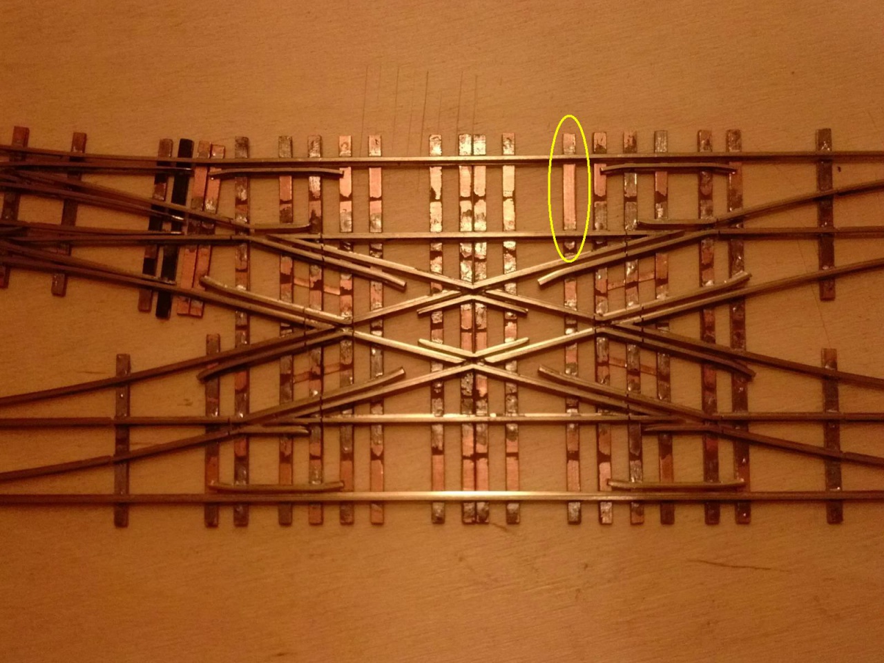

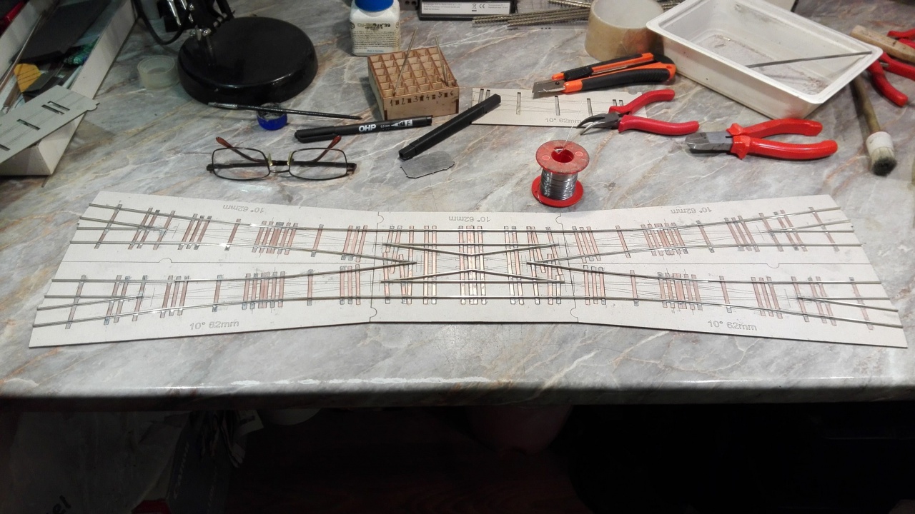

(#56558) Milos Grimasz hozzászólása Válasz • Jún 26, 2017

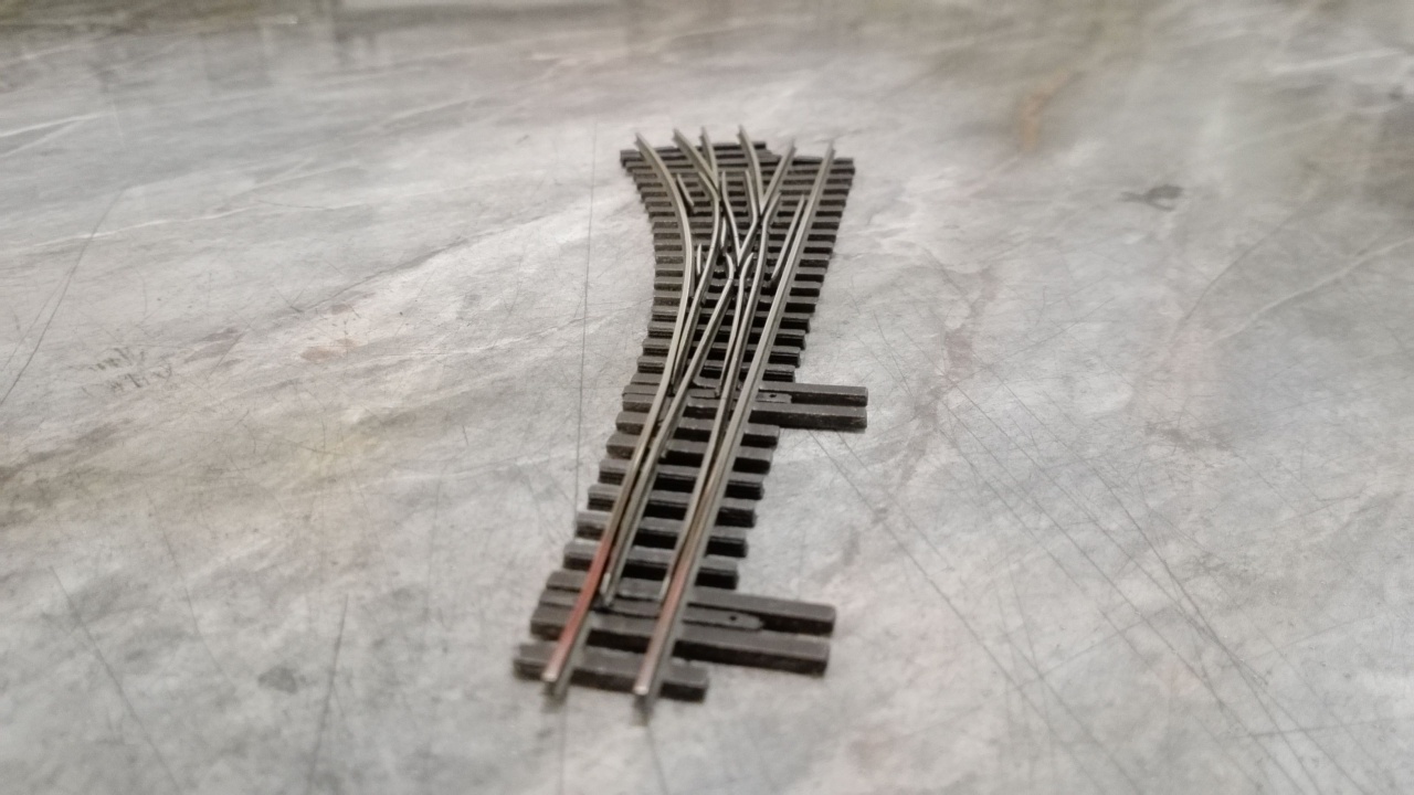

Nálam sem telt el a hétvége eseménytelenül. Nem a legszebb munkám, de majd a a következő. Ezt a nyáklapozást még tanulnom kell.

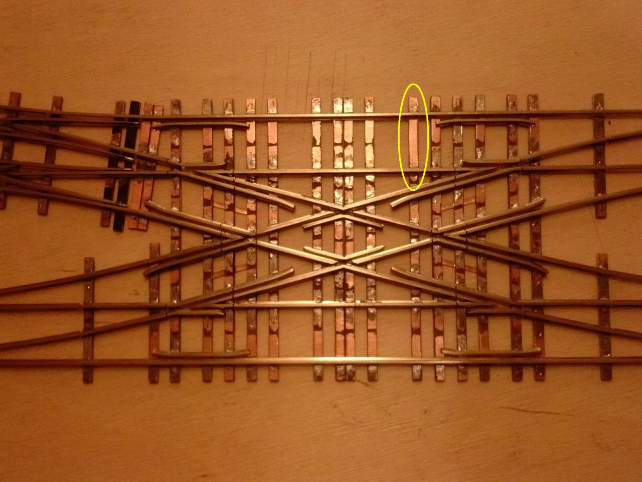

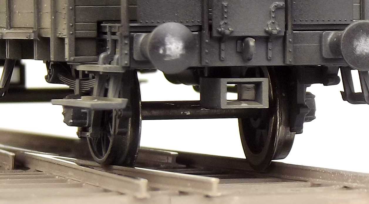

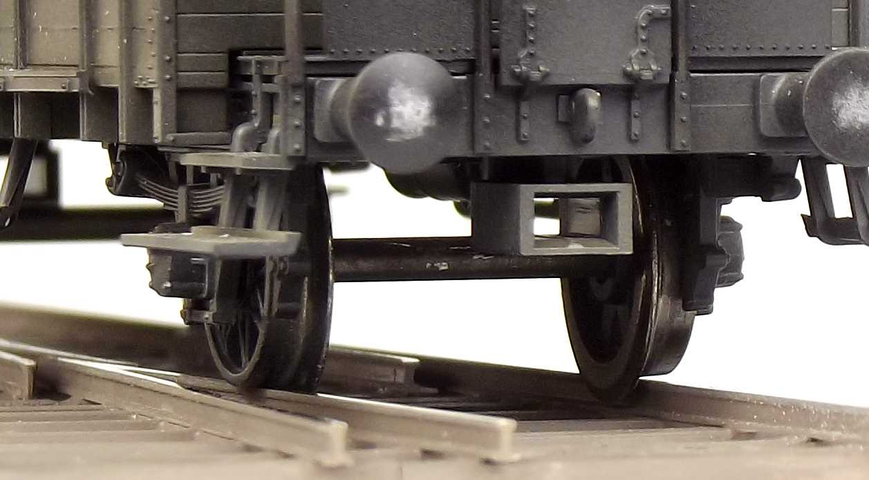

I. korszakos h.é.v. egyszerű kitérő 6,06 fokos, H0-ban code60-as sínprofilból.
(#56559) Milos Grimasz hozzászólása Válasz • Jún 26, 2017
Fleischmann 1,3 mm nyomkarimájú kerék is el fut rajta vígan.
(#56561) Váltógyártó válasza Milos Grimasz hozzászólására (#56558) Válasz • Jún 26, 2017
Mi bajod van ezzel, tök jól néz ki!
(#56562) Milos Grimasz válasza Váltógyártó hozzászólására (#56561) Válasz • Jún 26, 2017
Örülök, hogy tetszik! Ne tudd meg mit összereszeltem, meg csiszoltam a forrasztásokat. Illetve a nyákon a szigetelő vágások sem lettek a legszebbek. Egy két cuccot még be kell szereznem, hogy tisztább munkát tudjak végezni, fele annyi idő alatt.

(#56569) Milos Grimasz válasza Milos Grimasz hozzászólására (#56568) Válasz • Jún 28, 2017
Na meg persze tegnap este jöttem rá, hogy a csúcssíneket is nyákra forrasztottam de nem vágtam meg a nyákot. Na még egy éktelen csúf vágás, de már pont lesajnálom. Még jó, hogy nem építettembe, biztos egy darabig keresgéltem volna az okát, hogy a smultimauz miért jelez folyamatosan zárlatot.
(#56574) Váltógyártó válasza Milos Grimasz hozzászólására (#56569) Válasz • Jún 28, 2017
Ezért kell még festés előtt az elektromos kialakítást ellenőrizni!

(#56580) Milos Grimasz válasza Váltógyártó hozzászólására (#56574) Válasz • Jún 29, 2017
Köszi a tanácsot. Végül is csak 4 krákágyíl csipesz kell hozzá
(#56581) Milos Grimasz válasza HOTotya hozzászólására (#56579) Válasz • Jún 29, 2017
Hááát... Most erre inkább nem írok semmit.
(#56582) etwg válasza Váltógyártó hozzászólására (#56574) Válasz • Jún 29, 2017
Söt utánna sem árt, vagy jön a jol feltöltött kondi.....
(#56583) Váltógyártó válasza HOTotya hozzászólására (#56579) Válasz • Jún 30, 2017
A legszebb, hogy még le sem volt festve, és annyira szem előtt volt a hiba, hogy ott nem is kerestem. Amikor már csak bambultam káromkodva, akkor ugrott a szememnek!
(#56584) Váltógyártó válasza Milos Grimasz hozzászólására (#56580) Válasz • Jún 30, 2017
Még az sem, csak egy műszer, amivel lehet zárlatot keresni, vagy diódát ellenőrizni, vagy ellenállást mérni. De ha ez sincs, akkor egy elem, egy LED, és 20 cm vezeték.
Először leméred a két tősínt, hogy nincs e köztük zárlat, utána leméred a szívdarabot mindkét oldalhoz, és ha csináltál hátsó átkötéseket a szívdarab mögött, akkor a végén azokat is hozzáméred a saját oldalaihoz. Értelemszerűen ez nem kell, ha a szívdarab mögött nem vágtad el.

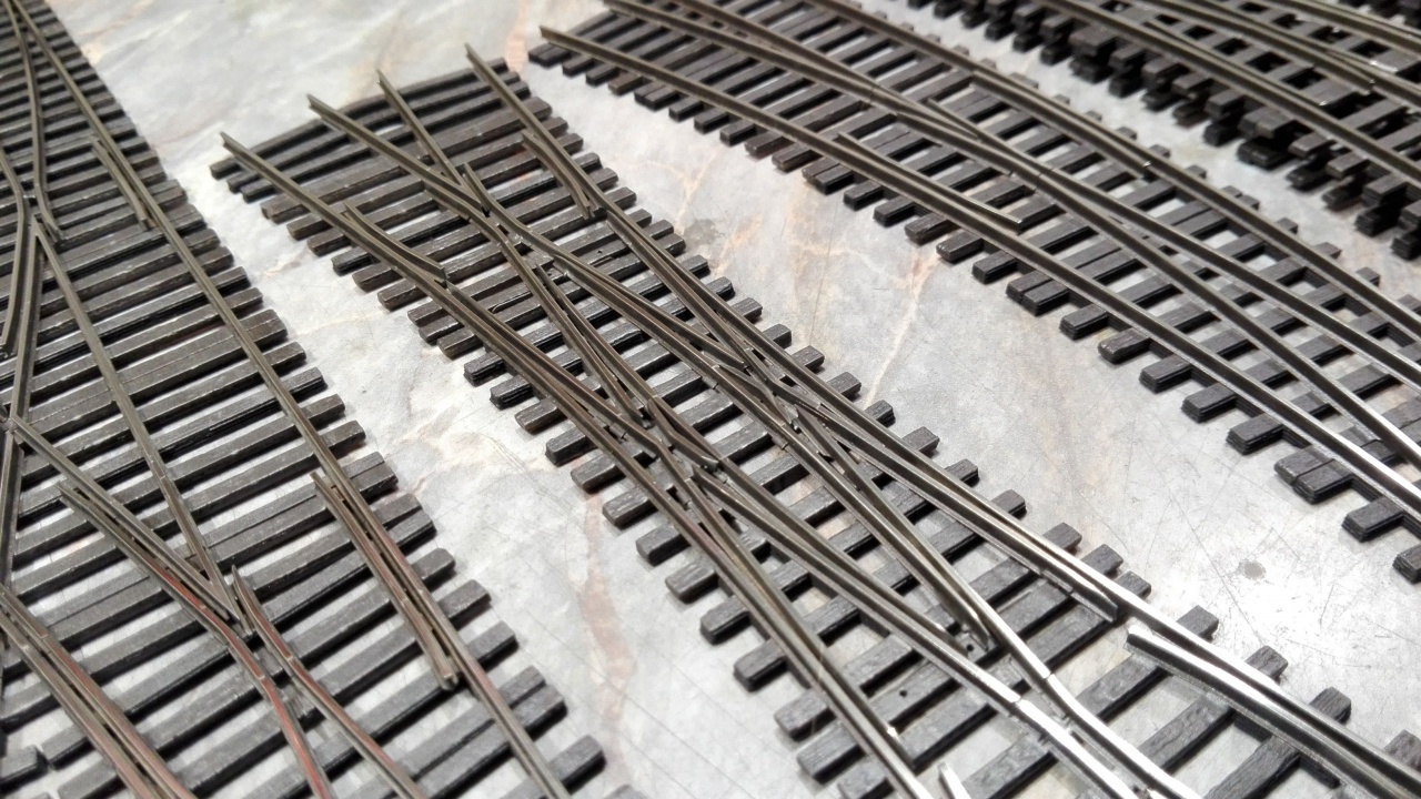

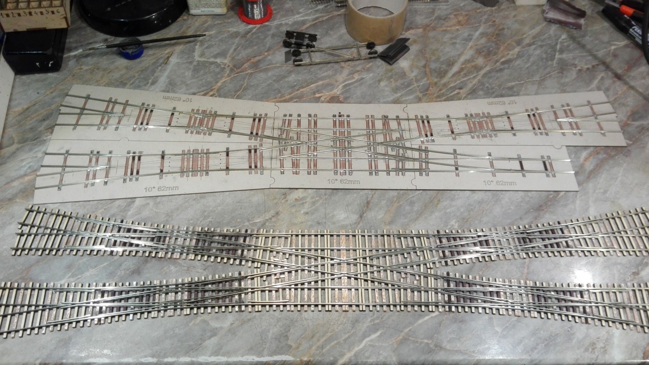

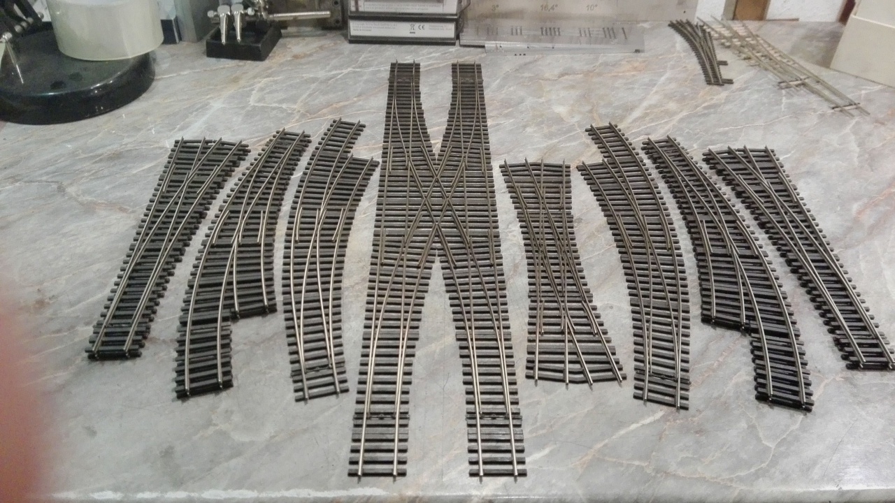

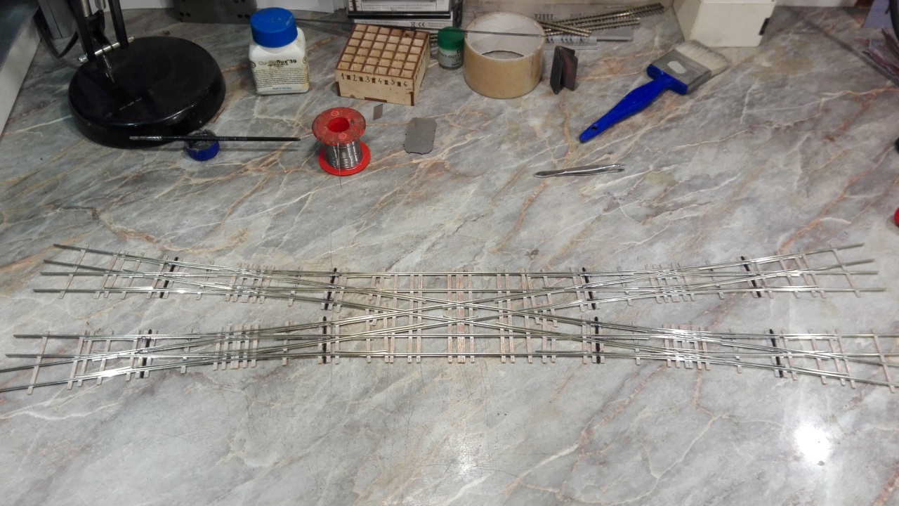

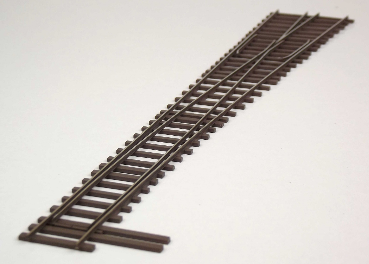

(#56585) Váltógyártó válasza Váltógyártó hozzászólására (#56554) Válasz • Jún 30, 2017
Folytatódott a ROCO projekt...
