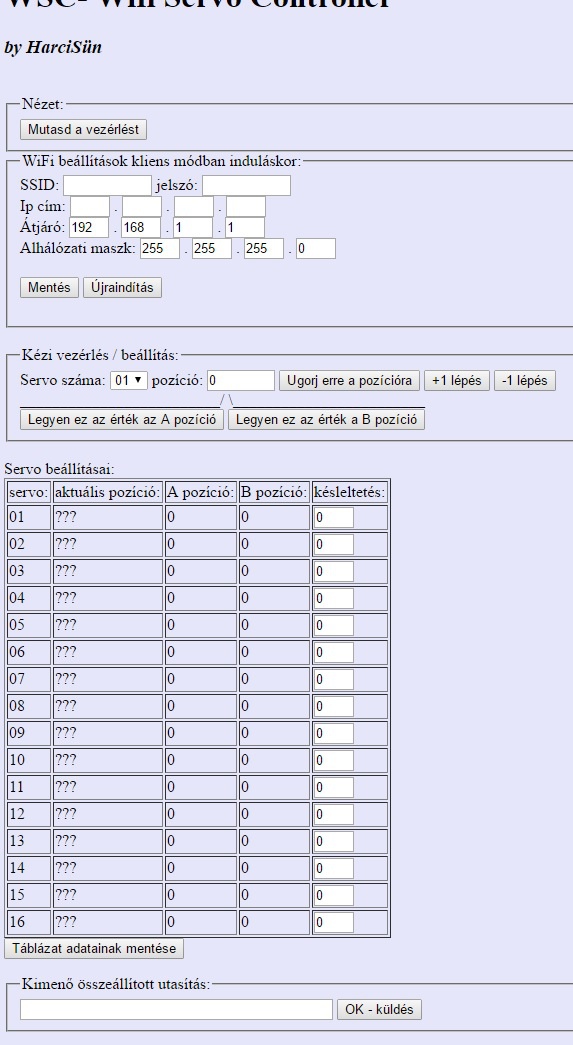

(#55982) HarciSün hozzászólása
Ápr 22, 2017 |
Nu, sokat agyaltam a webes beállítási/vezérlési felületen, most így néz ki mint a mellékelt két képen. Bővebb kommentárt szándékosan nem fűzök hozzá mert arra vagyok kíváncsi vajon egyértelmű-e így... |
(#55983) etwg válasza HarciSün hozzászólására (#55982)
Ápr 23, 2017 |
Nekem egyöntetü, de nem vagyok mérvado és nem hiszem, hogy lesz egyszer majd ilyen WIFIs igényem.

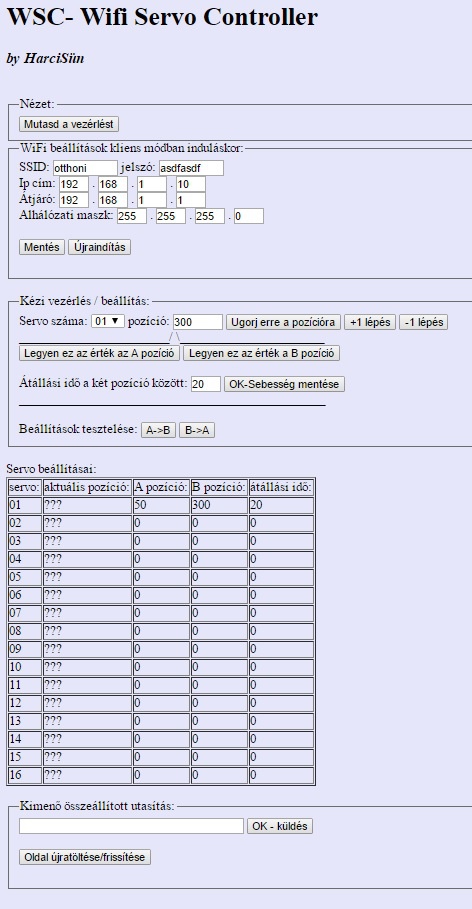

(#55987) Lazsi válasza HarciSün hozzászólására (#55982)
Ápr 23, 2017 |
A "késleltetés" nekem azt sugallja, hogy a parancs kiadása után ennyi idő múlva történik a mozgás és nem azt, hogy ennyi idő alatt. Talán célszerűbb lenne "átállási idő"-t írni.
Másik ötlet: Ennek az időnek a beállításához/teszteléséhez érdemes lehet a "Kézi vezérlés / beállítás" résznél elhelyezni egy értékbeállítási ablakot (0.1 / 0.5 / 1 sec. felbontásban? ) és a két véghelyzetbe mozgatáshoz egy-egy gombot elhelyezni ( A->B és B->A ).
Vagyis miután a felhasználó beállította az egyik, illetve a másik végpozíciót, le tudja tudja tesztelni ezeket. Majd beállítja a mozgás idejét és ezt is teszteli. Ekkor végzett egy szervóval és jöhet a következő. |
(#55996) HarciSün válasza Lazsi hozzászólására (#55987)
Ápr 24, 2017 |
Ok, köszönöm a javaslatokat - beépítettem a felületbe (mellékelt kép)
Ha senki többet akkor elkezdem a felület és a vezérlés tényleges összekapcsolását... |
(#56002) Frankye válasza HarciSün hozzászólására (#55996)
Ápr 25, 2017 |
Max. talán annyi javaslatom lenne, hogy a legalsó gombot rövidítsd le, pl.: "Frissítés". Ugyan így a középtájt lévő két gombot: "Legyen A/B pozíció"-ra javasolnám átírni.
(Szoftverüzemeltetői tapasztalat, hogy minél rövidebb a szöveg, annál jobb. Pesze, csak az érthetőség határain belül!) |

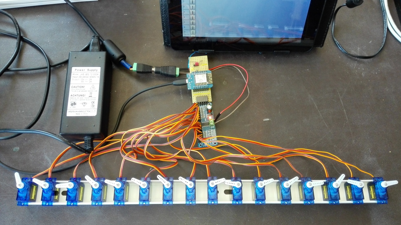

(#56248) HarciSün hozzászólása
Máj 19, 2017 |
Végre megjöttek a korábban rendelt szervóim, így ki tudtam próbálni a vezérlőt mind a 16 db-al: MŰKÖDIK  |
(#56249) etwg válasza HarciSün hozzászólására (#56248)
Máj 19, 2017 |
(#56252) dikdom válasza HarciSün hozzászólására (#56248)
Máj 19, 2017 |
Szuper!
A kábeleket nem próbálod meg meghosszabbítani a végleges hosszukra? Akkor is jól működnek? Bár ha nálad egyszerre csak egy motor fog menni, nem zavarják egymást, az tuti.. |

(#56264) HarciSün válasza dikdom hozzászólására (#56252)
Máj 21, 2017 |
A kábeleket meghosszabbíthatom próbaképp de ahogy mondtad, itt egyszerre egy forog, így sokat nem szabad, hogy zavarjon.

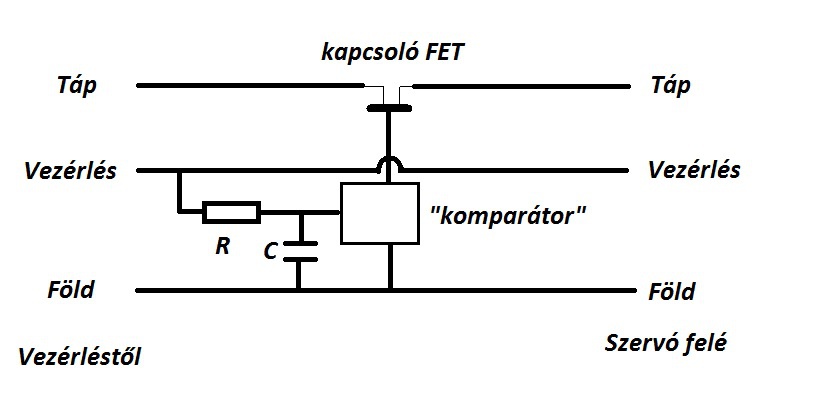

(#59709) diginewl hozzászólása
Jún 9, 2018 |
Kérnék szépen segítséget!
Kombinálok. Van a PACO oldalán 3-féle DCC (eszköz) szervódekóder amik szépen működnek, PIC-et lehet programozni.
Az a problémám velük, hogy amikor bekapcsolom őket, akkor mind a 4, (vagy 2) szervót egy kicsit megzizzentik. Ezáltal hatalmas áramigény van induláskor (szervók lélektana).
Kipróbáltam, hogy ha szervó +5V és jel közé beteszek egy 4,7Kohm-os ellenállást, akkor nagyon-nagyon minimális zizzenés van csak a szervónál, ha áramot kap.
Most jön a kombinálás, és a kérdés: rá lehet-e kötni a PIC szervókimnetére is ezt a 4,7k-s ellenállást? Nem-e vágja agyon a kimenetét azzal, hogy az fel van húzva +5V tápra?
Ki fogom próbálni, ha azt mondjátok, hogy nem azonnali füstölés a végeredmény. Hátha így nem zizzen a szervó induláskor.
Köszönettel: Newl |
(#59710) etwg válasza diginewl hozzászólására (#59709)
Jún 9, 2018 |
Az uj PICeket nem ismerem, de az AVR-k akár kevesebb, mint 1 kOhm terhelést is elbirnak, gondolom, hogy a PIC sem lesz más. |
(#59713) proba válasza etwg hozzászólására (#59710)
Jún 9, 2018 |
Az is tud 20mA-t így meg sem kottyan neki. |

Reggel még próbálkoztam.
Az ellenállás forrasztással volt gond.
Így most egy nagyon minit zizzen csak. Szinte csak hallható.
Azaz működik.
16 csatornás szervó így használható. |

Mennyire működhet a 7-es, valamint a 3-as és a 4-es összehozása?
Arra gondolok, hogy lenne egy kis áramkör közvetlenül a szervó előtt, ami figyeli, hogy van-e vezérlés. Ha nincs, akkor lekapcsolja a szervó tápfeszültségét. Amint megjelenik, ráadja.
Ez több dolgot is megoldana... Átváltás után lekapcsolva a vezérlést, lecsökken a fogyasztás. Bekapcsoláskor, ha a vezérlést késleltetve, egyesével kapja, akkor elmarad a bekapcsolási jelentős áramlökés. A tápfeszültség szűrését is bele lehet tenni.
Egyszerű áramkörrel megoldható lenne: RC-tag, komparátor (2db kis tranzisztor, még IC sem kell) meg egy áteresztő tranzisztor (FET)... |

A szervóhoz ugyanaz a 3 vezeték menne, mint eredetileg. Maga az
áramkör egy kis panel, amint van egy olyan aljzat és egy dugó, mint amit a szervó egyébként is fogad. Gyakorlatilag, ha a vezérlés "tudja" a vezérlés lekapcsolását, utólag is beszerelhető: lehúzni a szervóról a kábelt és beiktatni ezt a kis áramkört.
Hevenyészve összedobtam egy kis ábrát az elv szemléltetésére.
A "Komparátor" 1-2 közönséges tranzisztorból összerakható. |
