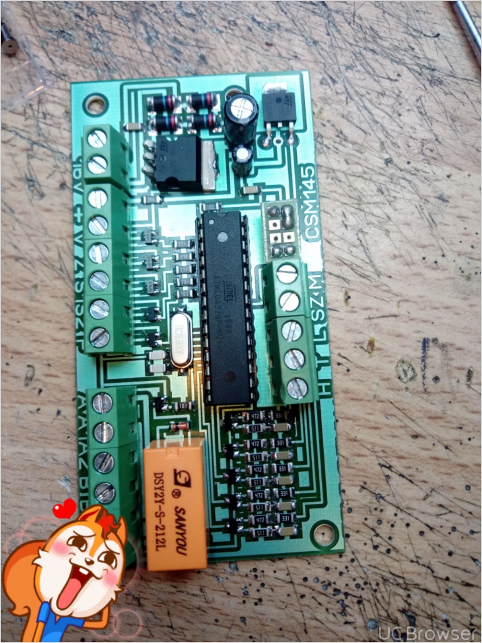

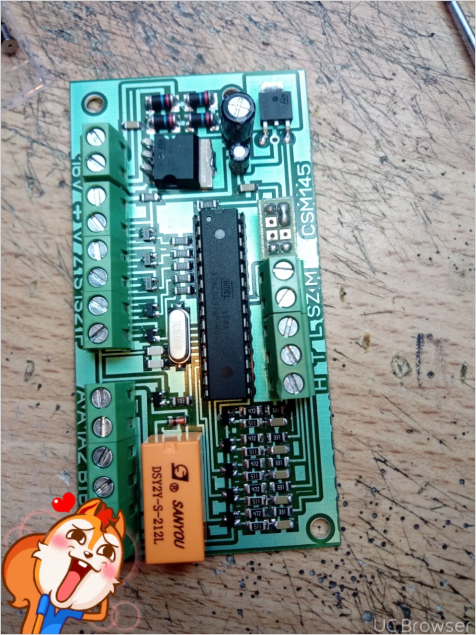

Nem, ez az eszköz nem lesz jó nekünk. (Közben magánban küldtem e-mailt, ma is.)

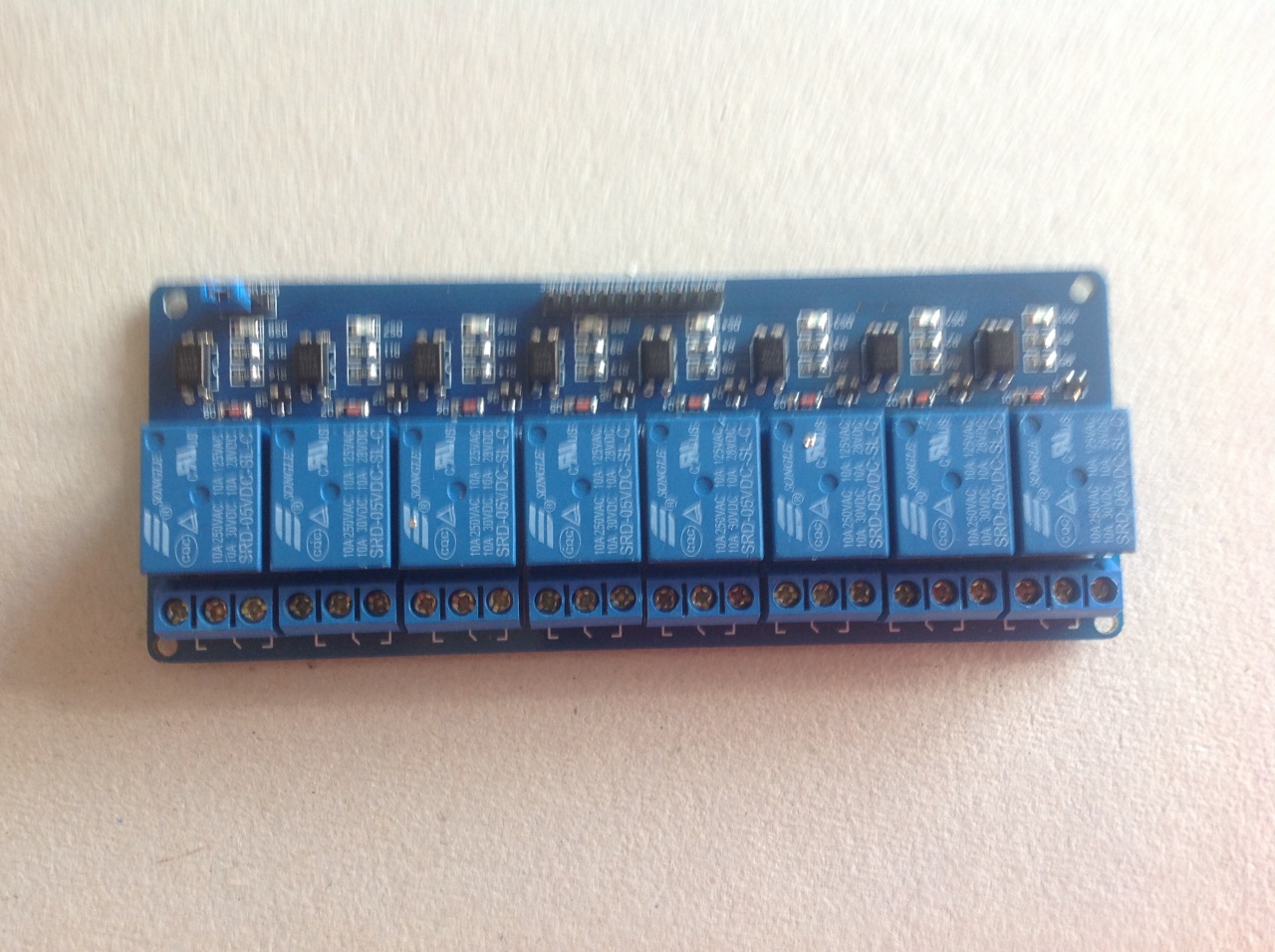

Erre gondoltam, csak a képen a régi BTTB relé van:
klikk ide! |

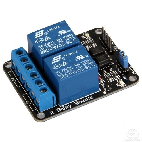

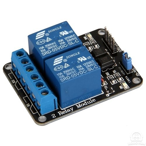

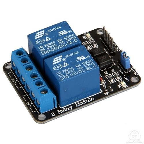

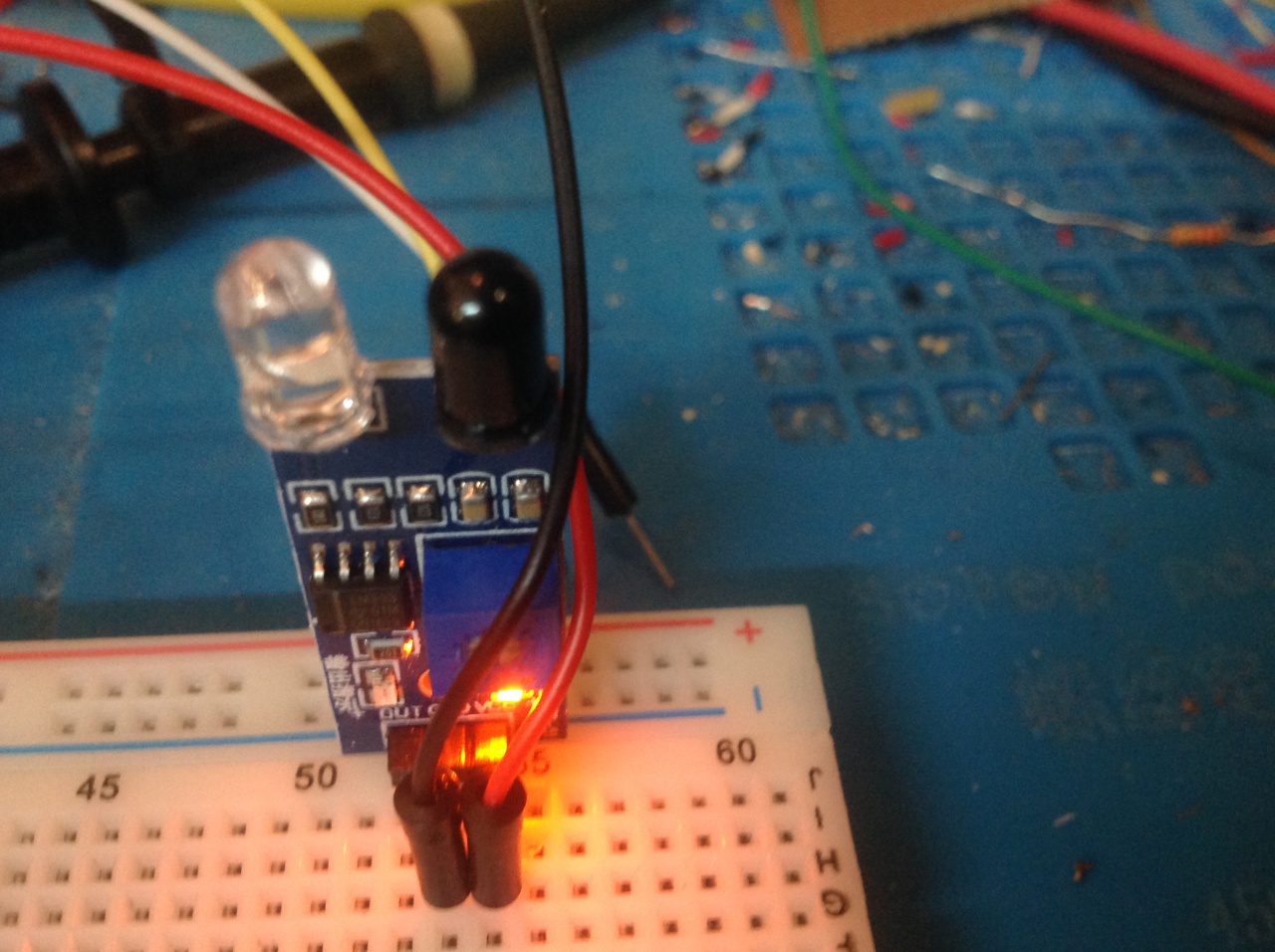

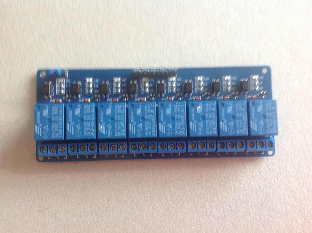

(#57223) BRUT válasza etwg hozzászólására (#57210)
Szept 4, 2017 |

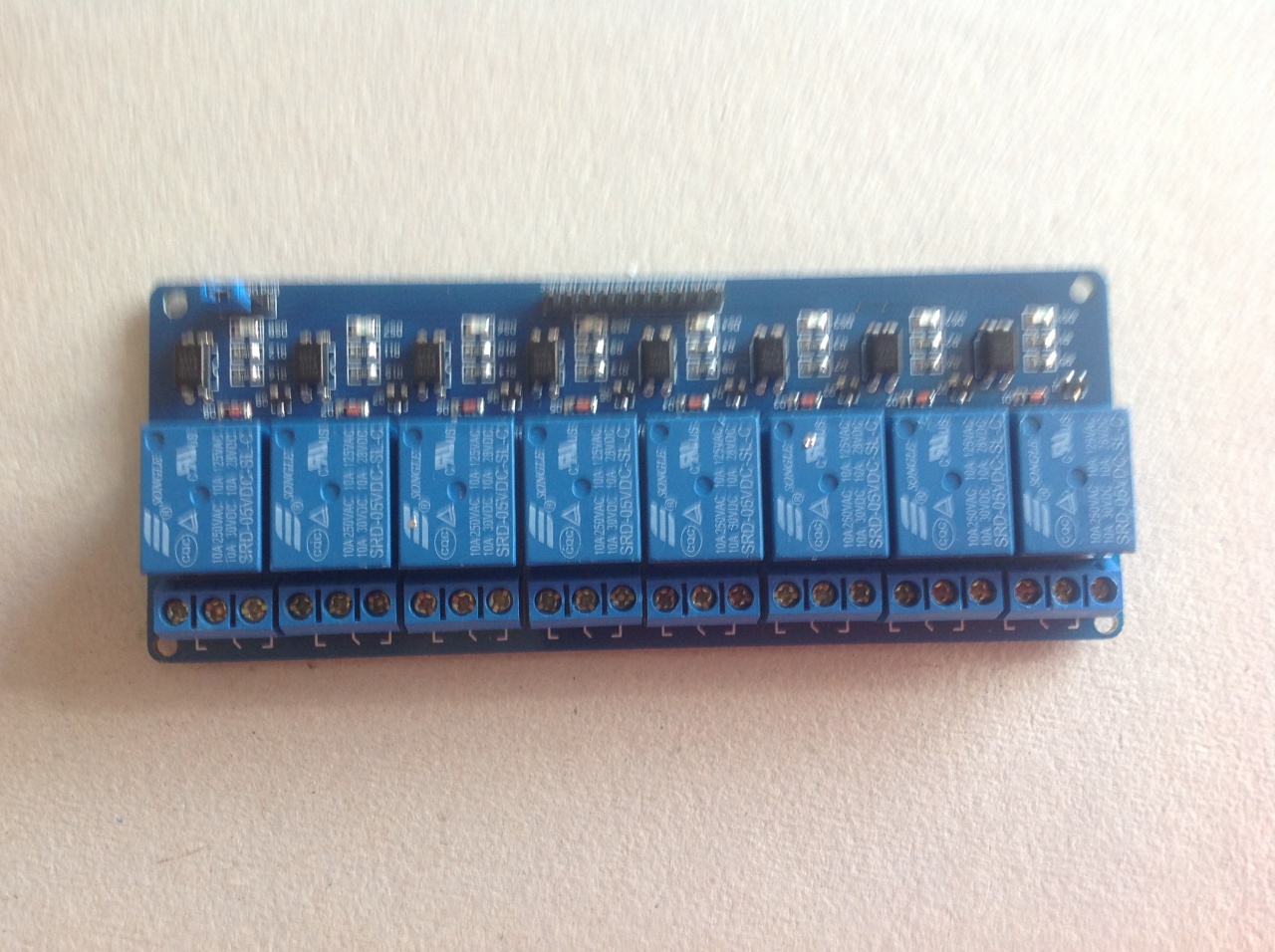

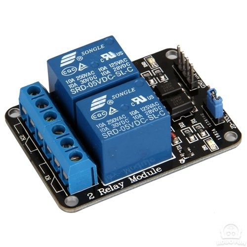

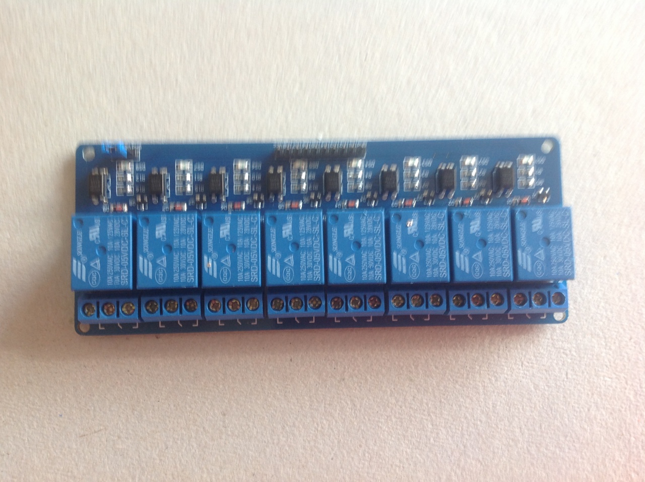

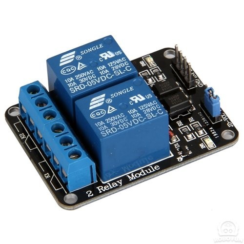

Az Arduino fénykapuval egyidejüleg megvezérelhetek két arduino relé modult? Természetesen ezt is a központ nélkül szeretném. |
(#57225) etwg válasza BRUT hozzászólására (#57223)
Szept 4, 2017 |
Azt a relét aminek a képét beraktad, minden gond nélkül. Annak egy optokopler a bemenete ( legalábbis az enyémen az) igy azokat vigan meghajtja. 1-2 mA elég egy bemenetre.

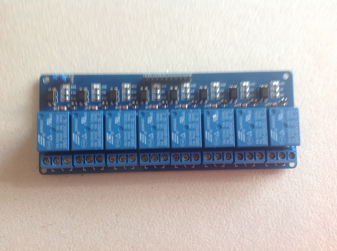

Én ilyeneket használok:

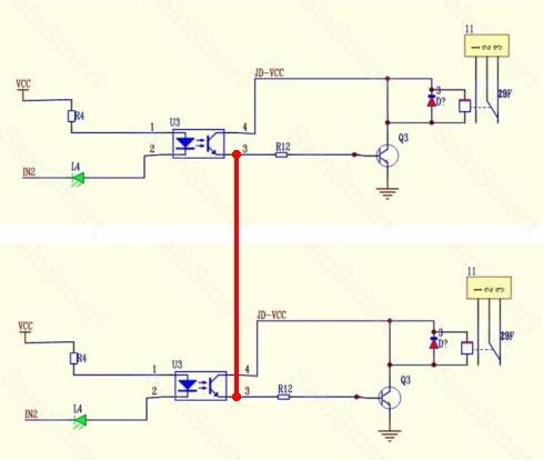

(#57226) BRUT válasza etwg hozzászólására (#57225)
Szept 4, 2017 |

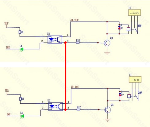

Értem és akkor hogy kell bekötni ?

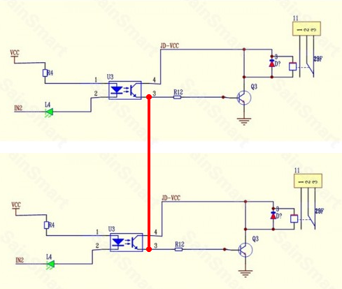

Találtam egy rajzot:
(#57227) BRUT válasza BRUT hozzászólására (#57226)
Szept 4, 2017 |
vagy a másik megoldás ha sorba kötöm a bemeneten az optokoplereket?

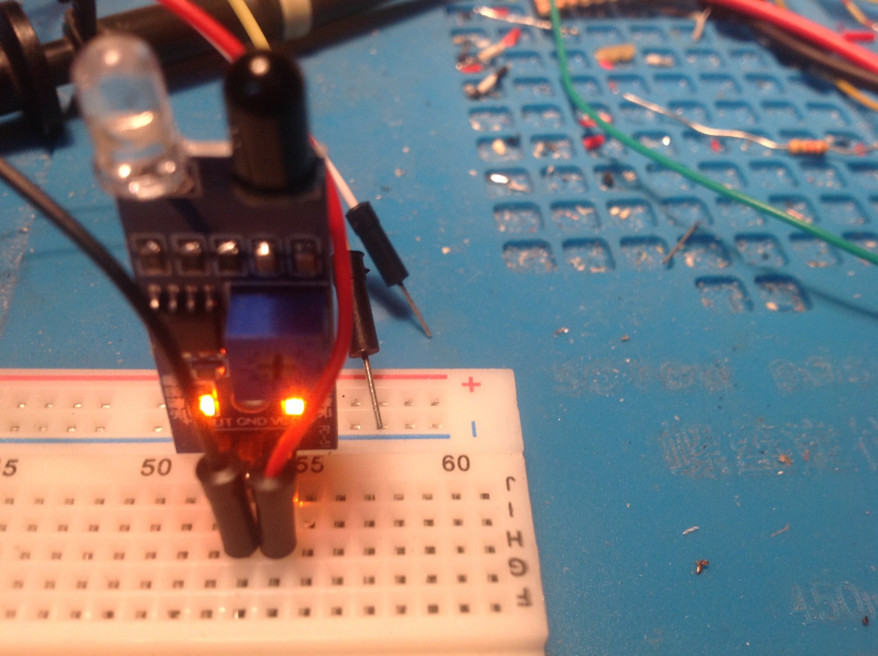

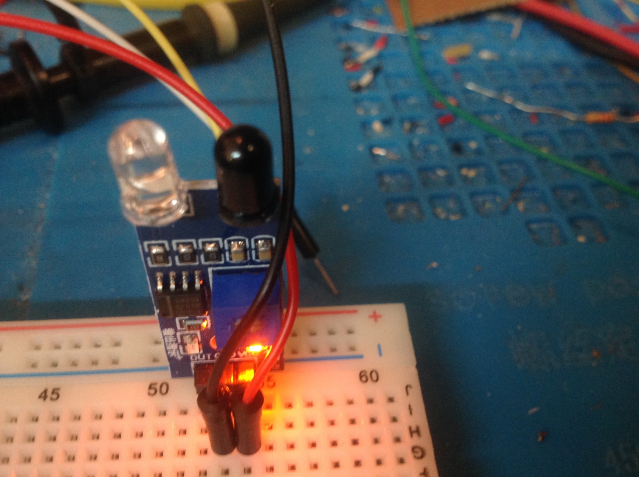

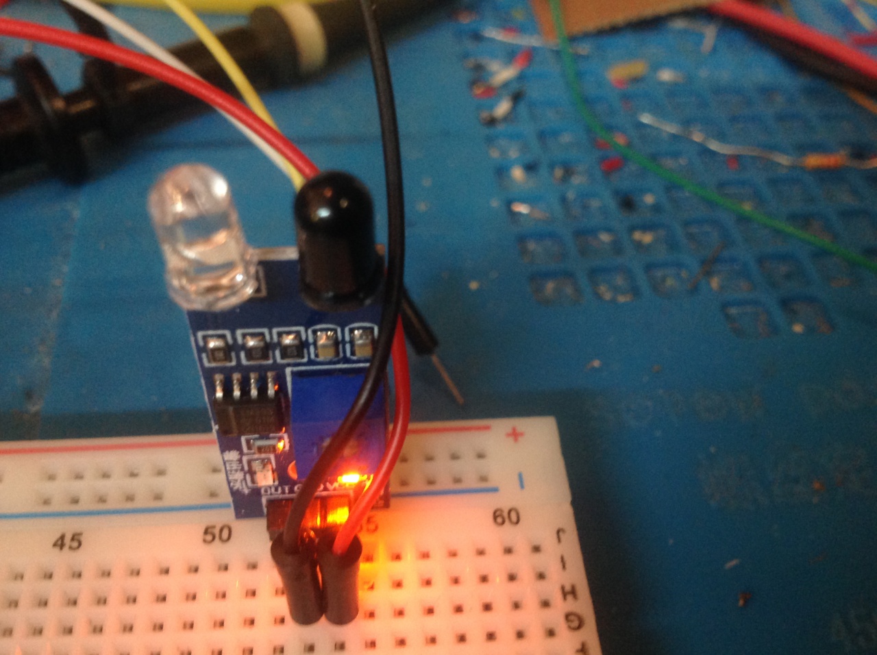

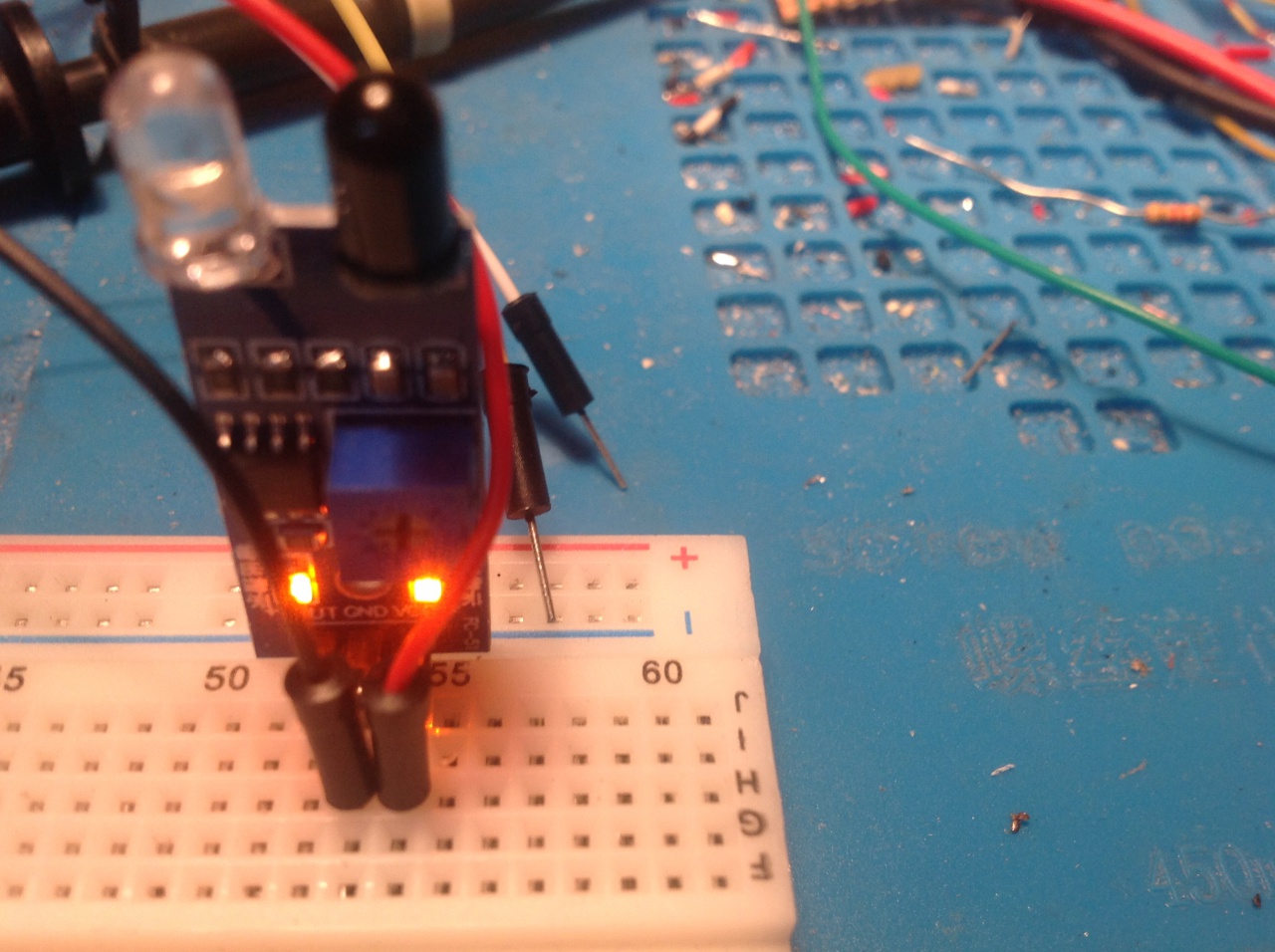

(#57228) etwg válasza BRUT hozzászólására (#57226)
Szept 4, 2017 |
Igy is lehet, de a bemeneten is összekötheted.
Ha valoban minden Vcc külön ki van vezetve ( ezt nézd meg, mert általában nincs) akkor forditott (helyes) logikát használnak, azaz az aktiv jel bemeneten 0 V és nem +5V.

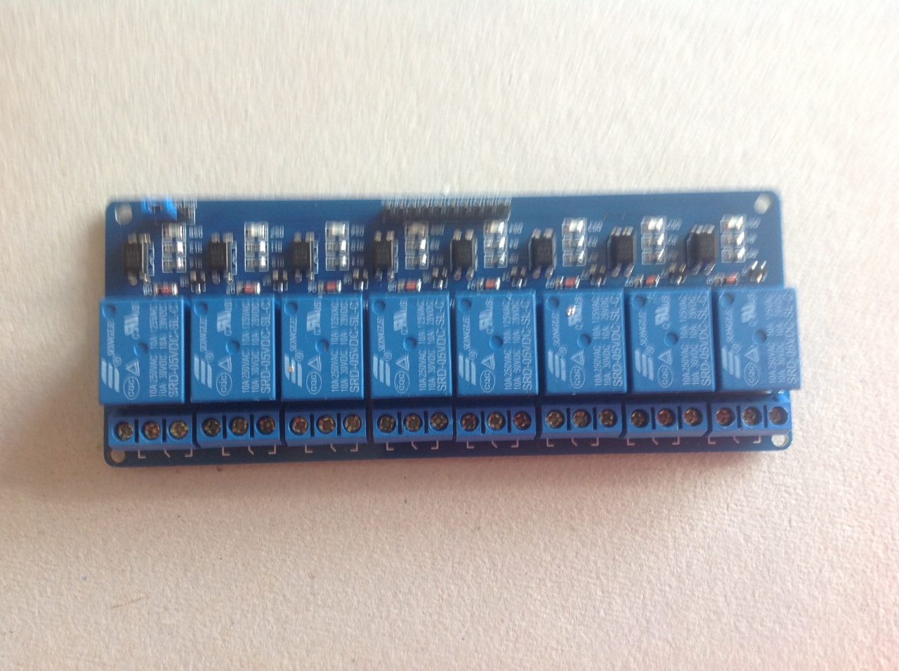

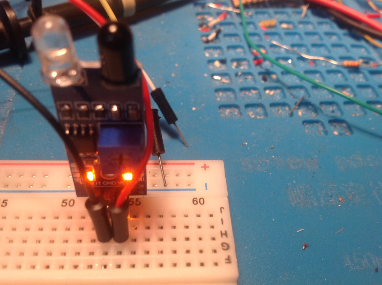

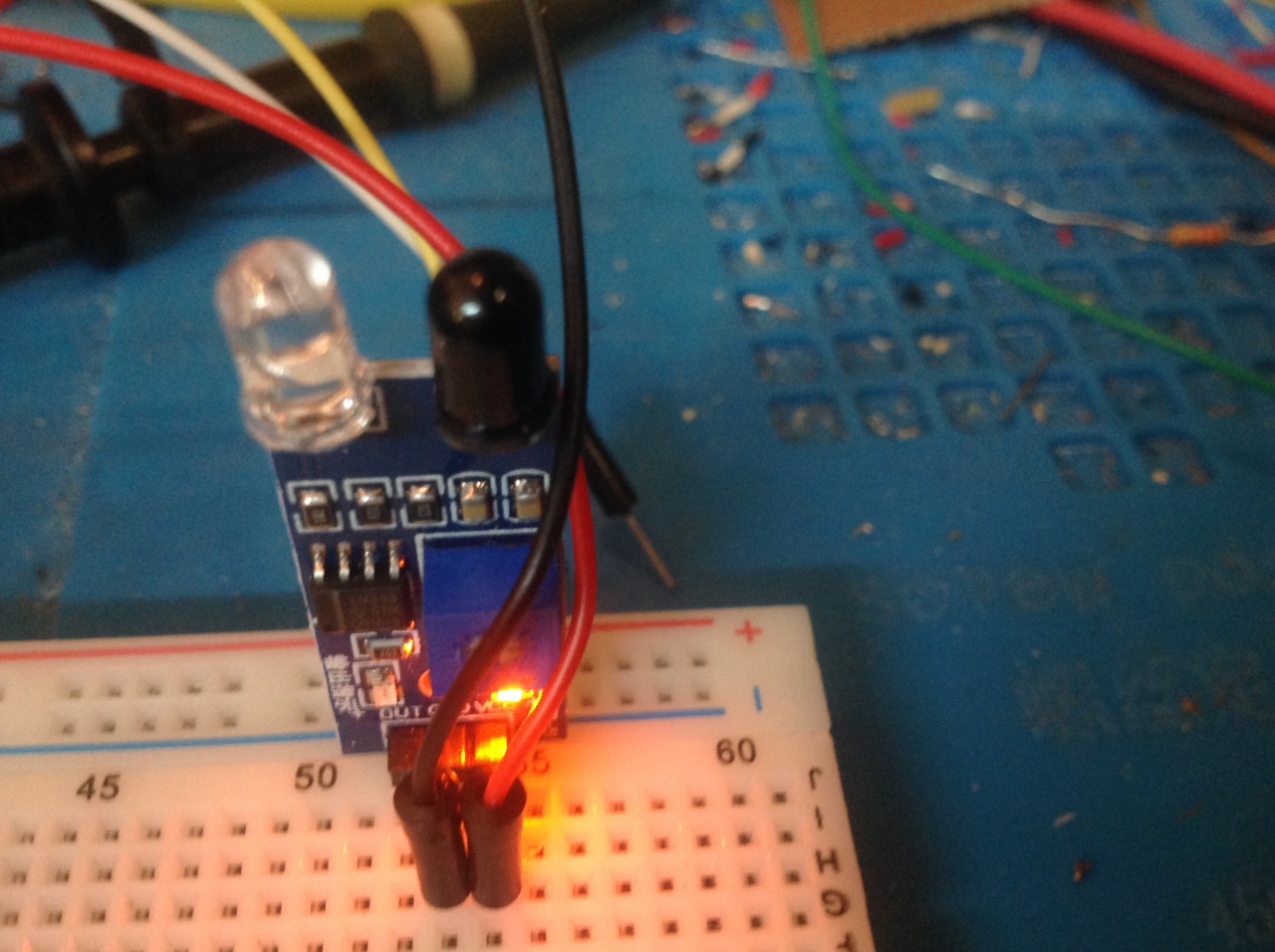

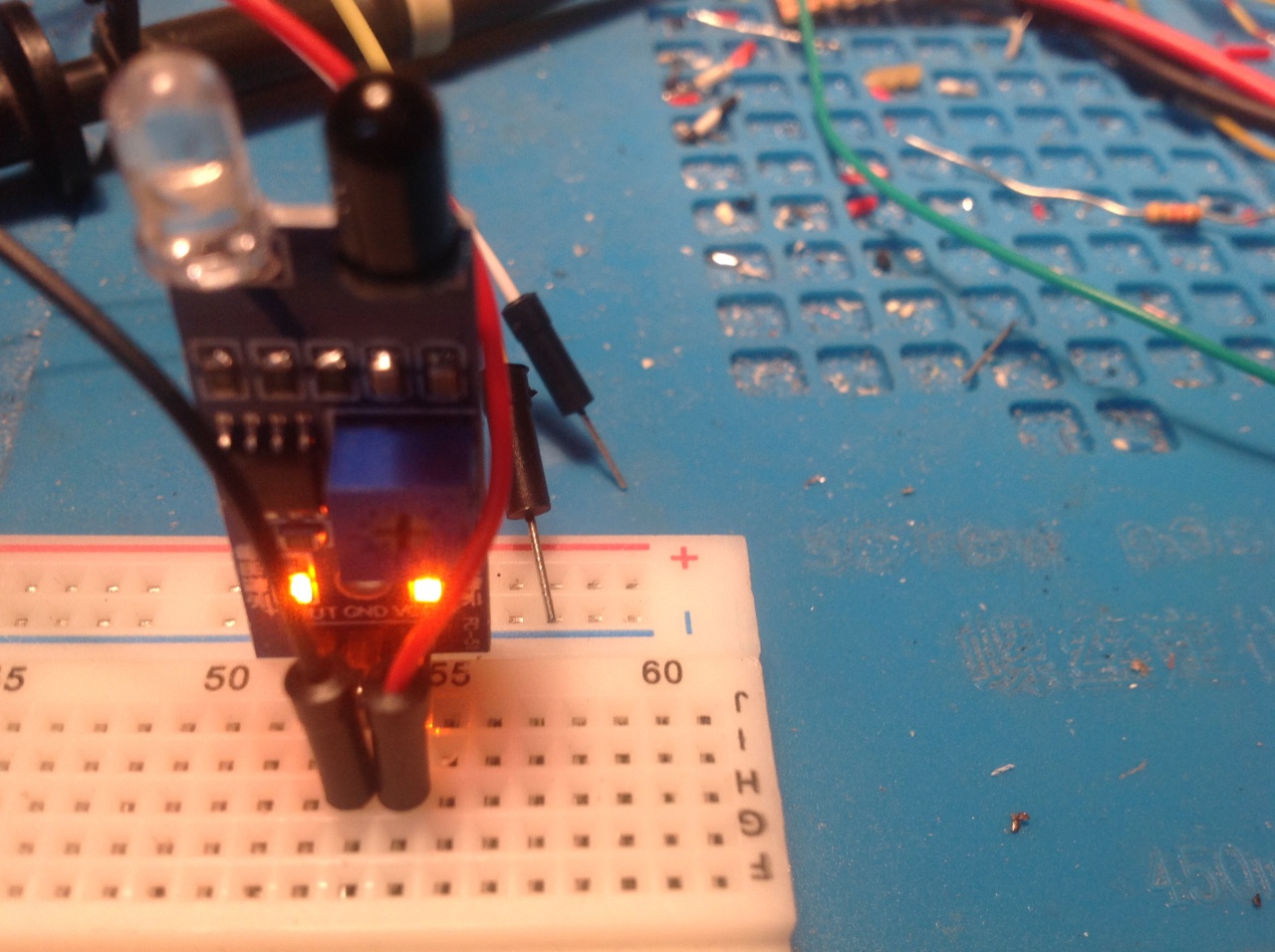

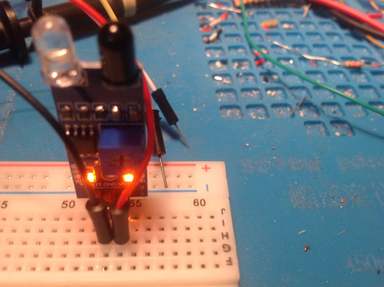

Az elsö képen az IR kapu aktiv állapota van - mindkét LED világit, azaz ott van a tükör a fény elött. Ilyenkor a kimenet 0V.
A második képen a passziv állapot van - nincs tükör - csak 1 LED világit. A kimenet ilyenkor H szinten van. |

(#57243) BRUT válasza etwg hozzászólására (#57228)
Szept 8, 2017 |
2 relével ellátott modul bemeneteire kapcsoltam párhuzamosan a fénykaput. Igy is müködik. Nemtudom ebben az esetben mennyire terhelem az érzékelö kimenetét.
(#57244) etwg válasza BRUT hozzászólására (#57243)
Szept 8, 2017 |
Azt szerencsére nem lehet tulterhelni, azaz addig terhelheted amig müködik a dolog. Tönkre nem megy semmi. |

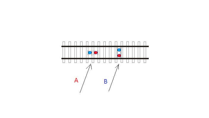

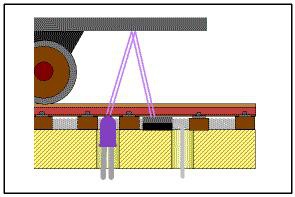

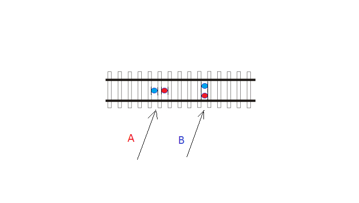

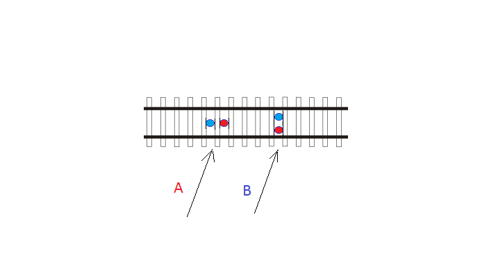

(#57246) BRUT hozzászólása
Szept 9, 2017 |
Szép estét !

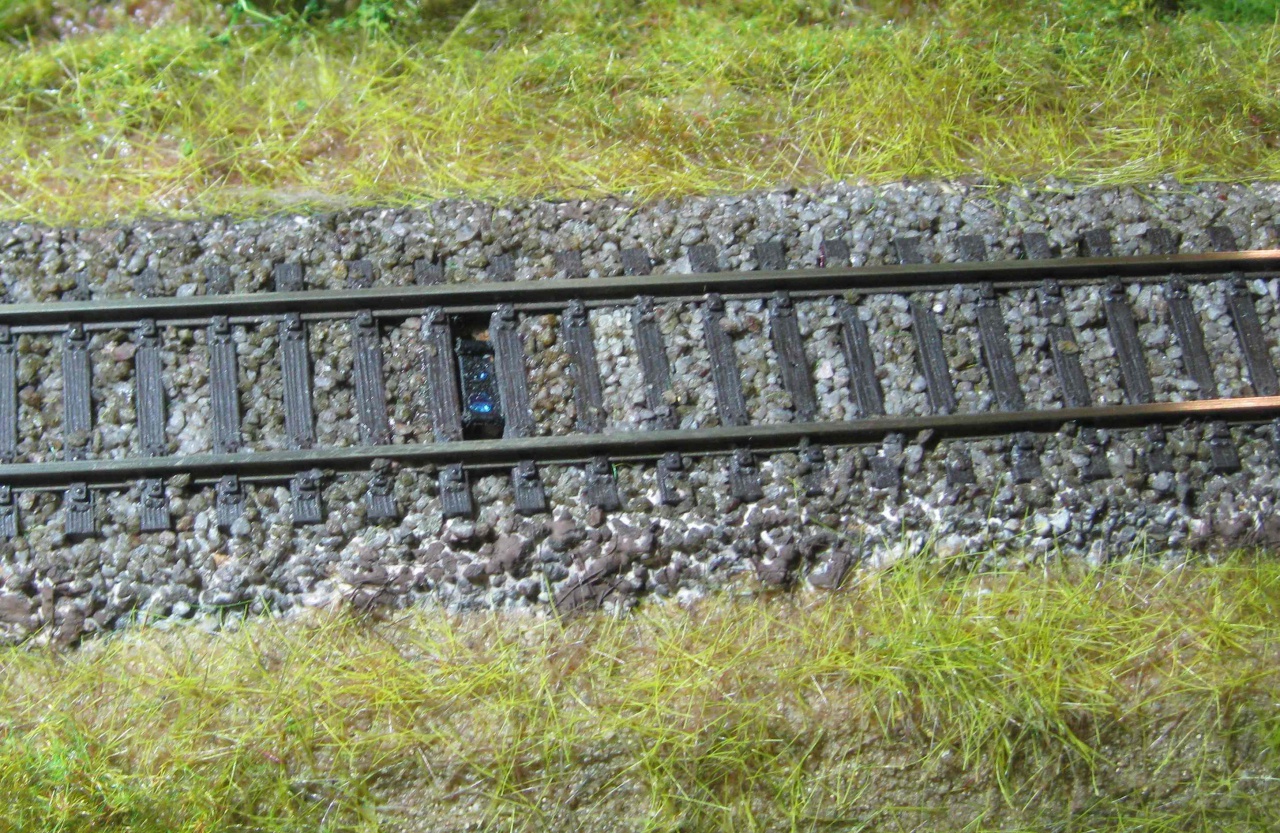

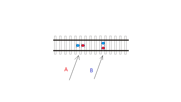

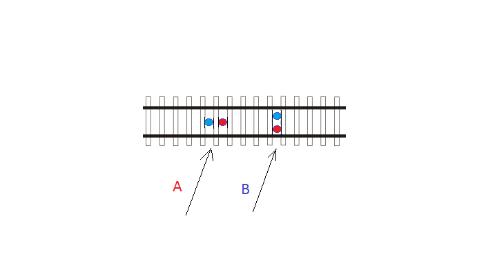

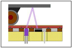

A fénykapu elhelyezése a sinek között.
Melyik lenne a jobb megoldás?
A rajzon megjelöltem A és B. |
(#57247) etwg válasza BRUT hozzászólására (#57246)
Szept 10, 2017 |
Teljesen mindegy. Mikor mire lesz hely a sinek alatt. |
(#57248) BRUT válasza etwg hozzászólására (#57247)
Szept 10, 2017 |

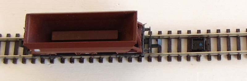

Nos a következö raz ejtett gondolkodóba.
Ha a fény visszaverö felület keskeny,akkor talán a fotón látható elrendezés lehet a jobb választás. Bár azthiszem kicsit tulzás az aggodalmam,de keresem a megbizható megoldást. |
(#57249) etwg válasza BRUT hozzászólására (#57248)
Szept 10, 2017 |
Felesleges ilyesmire idöt pocsékolni. A modellvasuton a tükör (jármü alja) aligha lesz 4-5 mm-re az optokaputol, ami 10 mm-re már biztosan reagál. Azaz a jármü igy is ugy is visszatükrözi. Sokkal inkább fontos lesz a helységvilágitás árnyékolására. Ezek az optokapuk a sima fényre reagálnak ( nem modulált) igy szinte minden izzo vagy egyébb IR fényforrás zavarhatja a müködést. A mühelyben egy 60W-izzo már 1 méterröl zavarja. ( kapcsolja a kimenetet az érzékenységet még nem is piszkáltam).
Lehet, hogy a terepasztalon mélyebbre kell majd süllyeszteni, hogy a direktfény ne jusson a fototranzisztorra. |

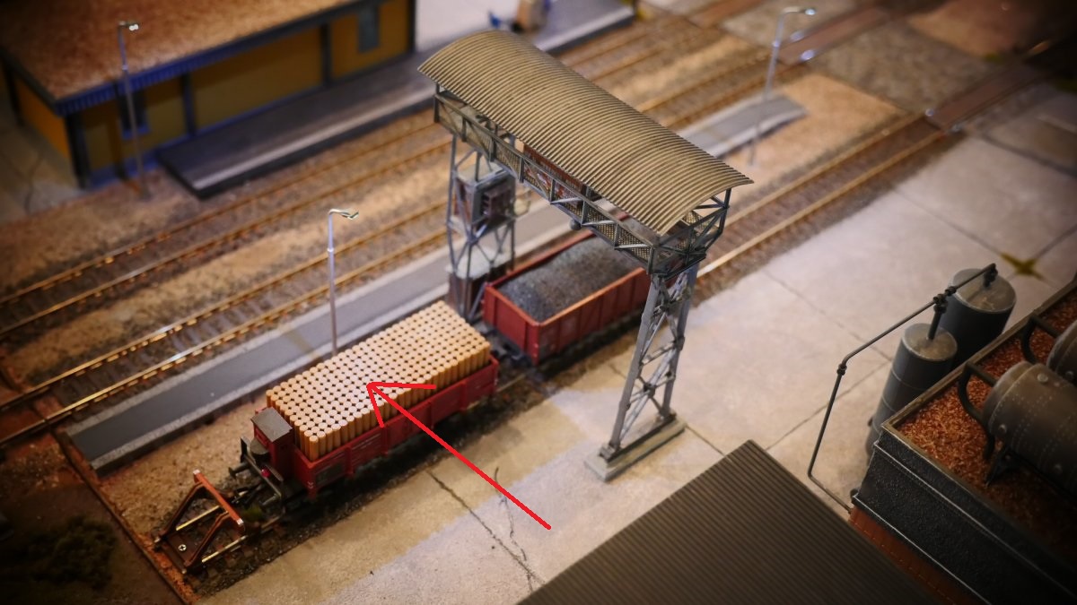

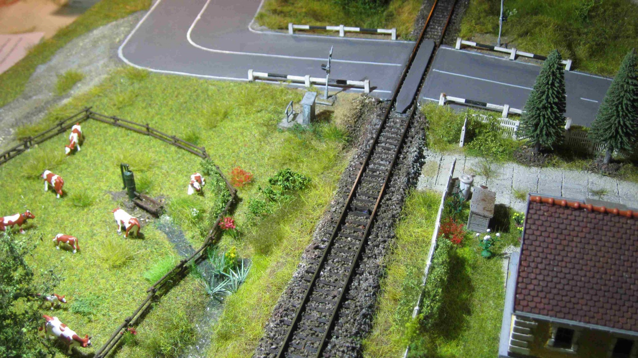

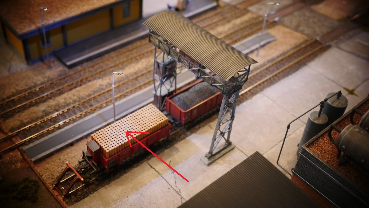

(#57250) BRUT válasza etwg hozzászólására (#57249)
Szept 10, 2017 |
Nos ez nagyon igaz. A fényforrás felé forditva azonnal reagál.

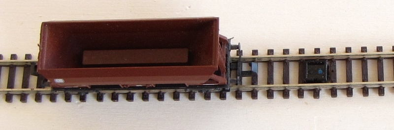

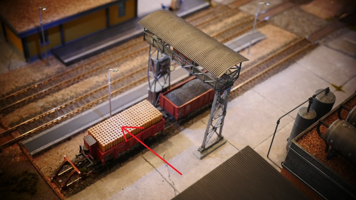

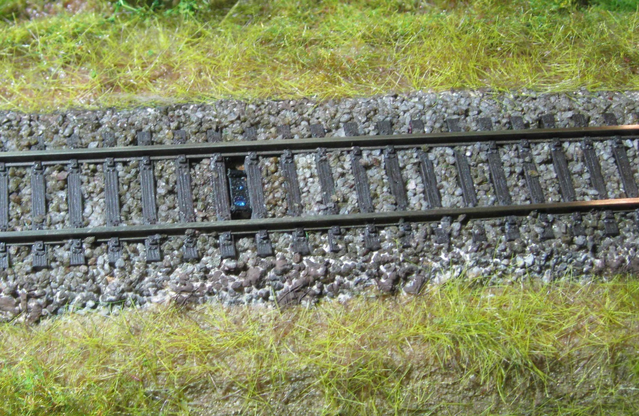

Levettem az érzékenységet amennyire lehet,és próbára talpfák közé tettem a fénykaput. Jobb lett az eredmény.

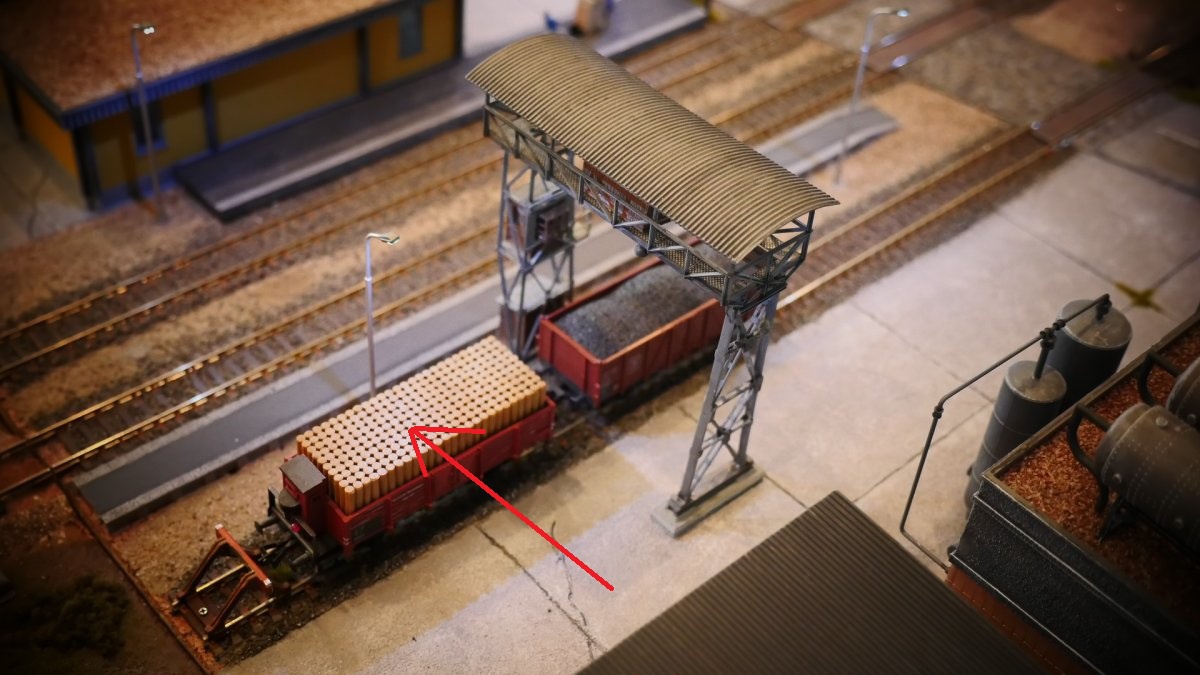

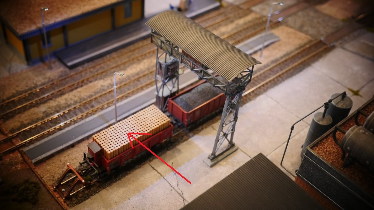

A terepasztalomon viszont más a helyzet. A fénykaput pont a vakvágányom végen szeretném elhelyezni ahol egy LED világító test van. Miként fogja majd befolyásolni az érzékelöt,majd meglátom.
Itt egy fotó a terepasztalomrol,és egy piros nyil jelzi hova kellene tennem a fénykaput. |
(#57251) etwg válasza BRUT hozzászólására (#57250)
Szept 11, 2017 |
A normális LED elég gyenge fényt sugároz az IR tartományban, igy valoszinü, hogy nem fogja zavarni ( ha valoban IR fototranzisztor van a kütyüben).
(#57252) Antal Miklós válasza BRUT hozzászólására (#57250)
Szept 11, 2017 |

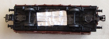

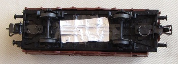

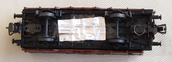

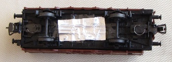

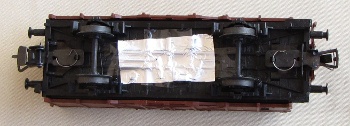

Nekem a B megoldás volt a nyerő, igaz, én tettem egy 5x5mm-es alufóliát a kocsik aljára, mint tükröző felület. Úgy helyezd el az érzékelőt, hogy a leghosszabb oda beállítandó kocsit is érzékelni tudja, és még legyen elég szabad úthosszad, hogy az érzékelés és a mozdony megállítás üzembiztos legyen, ne az ütközőbak "fogja fel" a lendületet.
Az újabb gyrtmányú ROCO mozdonyok alján alufóliás cimkén van a gyáriszam, a javasolandó "B" megoldás - párhuzamos elrendezés két talpfa között - még erre a cimkére is reagál.

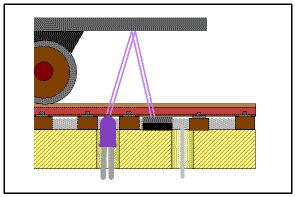

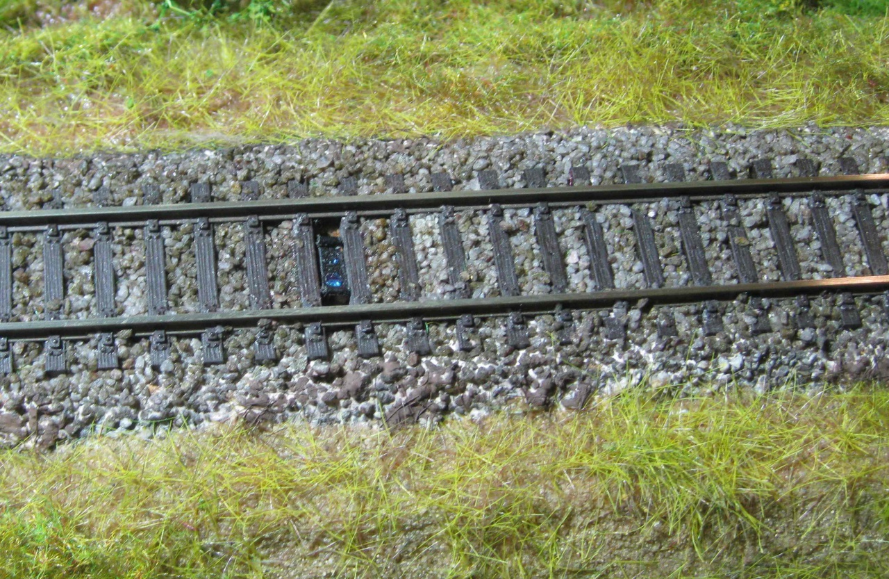

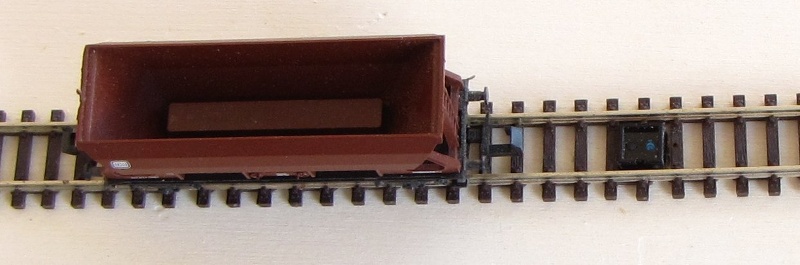

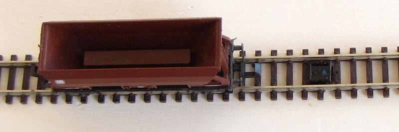

(#57257) jvnd válasza BRUT hozzászólására (#57250)
Szept 11, 2017 |

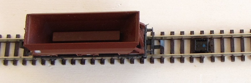

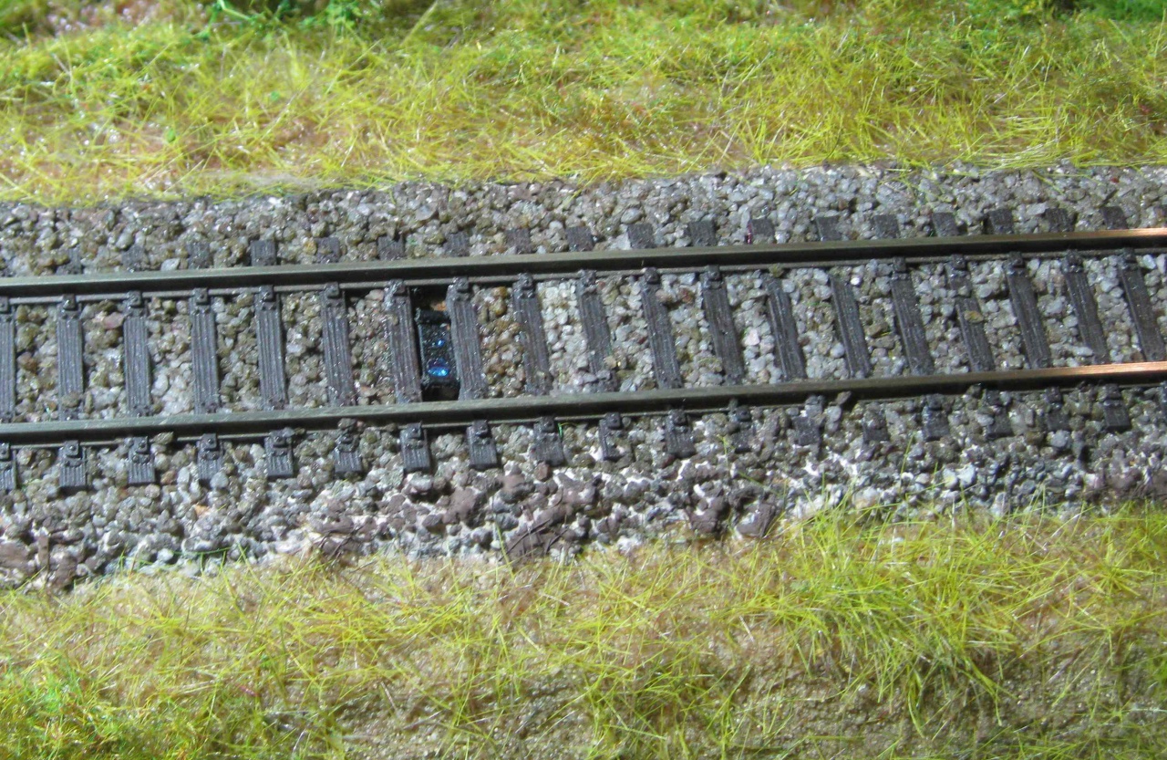

Szia. Használj CNY70-et. A mellékelt képen TT sín közé építve látható. Kicsit reszelni kell. A zavarfény kiszűrésére használj LM567 IC-t, vagy Jenő által említett kínai áramköröket. Nálam több éve zavar/hiba-mentesen működik, (modul környezetben, kiállításokon is) mindenre, ami fölé megy jelez. Állítható az érzékenysége is.
(#57260) BRUT válasza jvnd hozzászólására (#57257)
Szept 11, 2017 |
Szia !
Nos eredetileg pont ezt akartam használni,de az adatlapon ha jól enlékszem pár mm távolság volt az érzékelési határ. Igy letettem róla,bár pont ezzel a fénykapuval épített megoldást posztoltam kicsit feljebb. 57177 HSZ.
(#57261) jvnd válasza BRUT hozzászólására (#57260)
Szept 11, 2017 |
Akkor valami hiba lehet az erőben, mert tökéletesen működik. (Ha jól emlékszem 4-5cm-re is beállítható, bár annak jelen esetben nem sok értelme van.) Szóval ne félj tőle. |

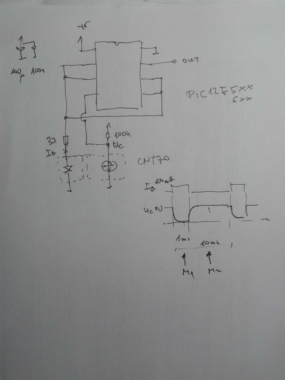

(#57289) diginewl válasza jvnd hozzászólására (#57257)
Szept 15, 2017 |

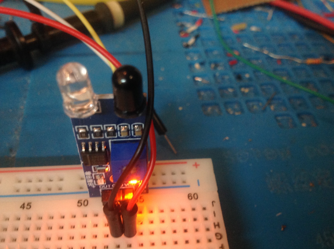

Megjött a kickínai reflexiós opto áramkör.
Ennyire rosszra nem számítottam
Nem veszi észre a vagonok alját, ha a legérzékenyebb értéken van akkor sem. Valószínű fekete matt-ról nem verődik neki elég vissza.
Természetesen a külső fényforrás infra tartalmára azonnal reagál (elég messziről is...)
JVND! Ha megépítem azt a bizonyos modulációs áramkört a reflexiós opto kapuhoz, akkor az észre fogja venni, ha betolat föléje egy vagon? Vagy mindenképpen kell a vagonok aljára valami fényvisszaverő lapka akkor is?
(Rejtett helyeken lehet majd használni oldalról közel a sínhez téve, de ez a felszínen eléggé illúzióromboló.) |

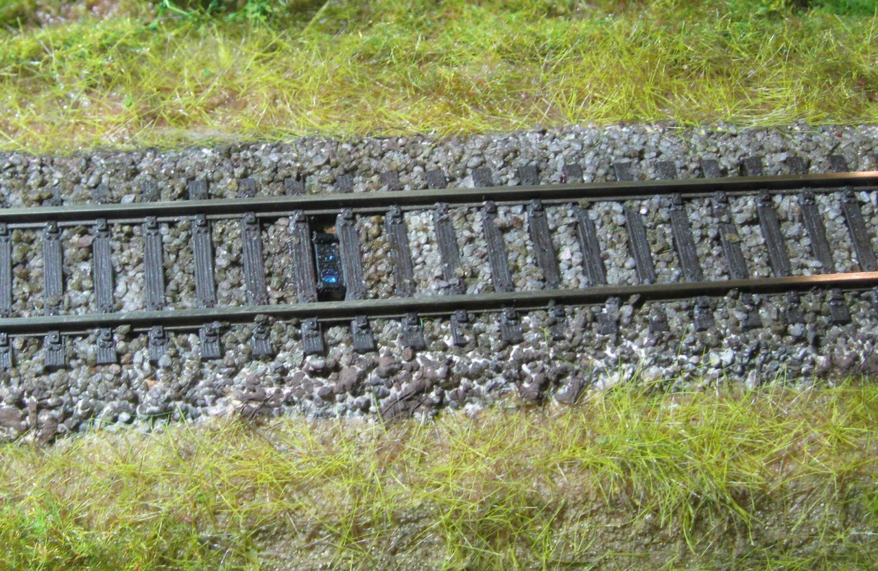

A neten találtam ezt a fotót. Ugyanazt a fénykaput használja amiröl irtál. Ezért ragasztott alufóliát a vagon aljára.

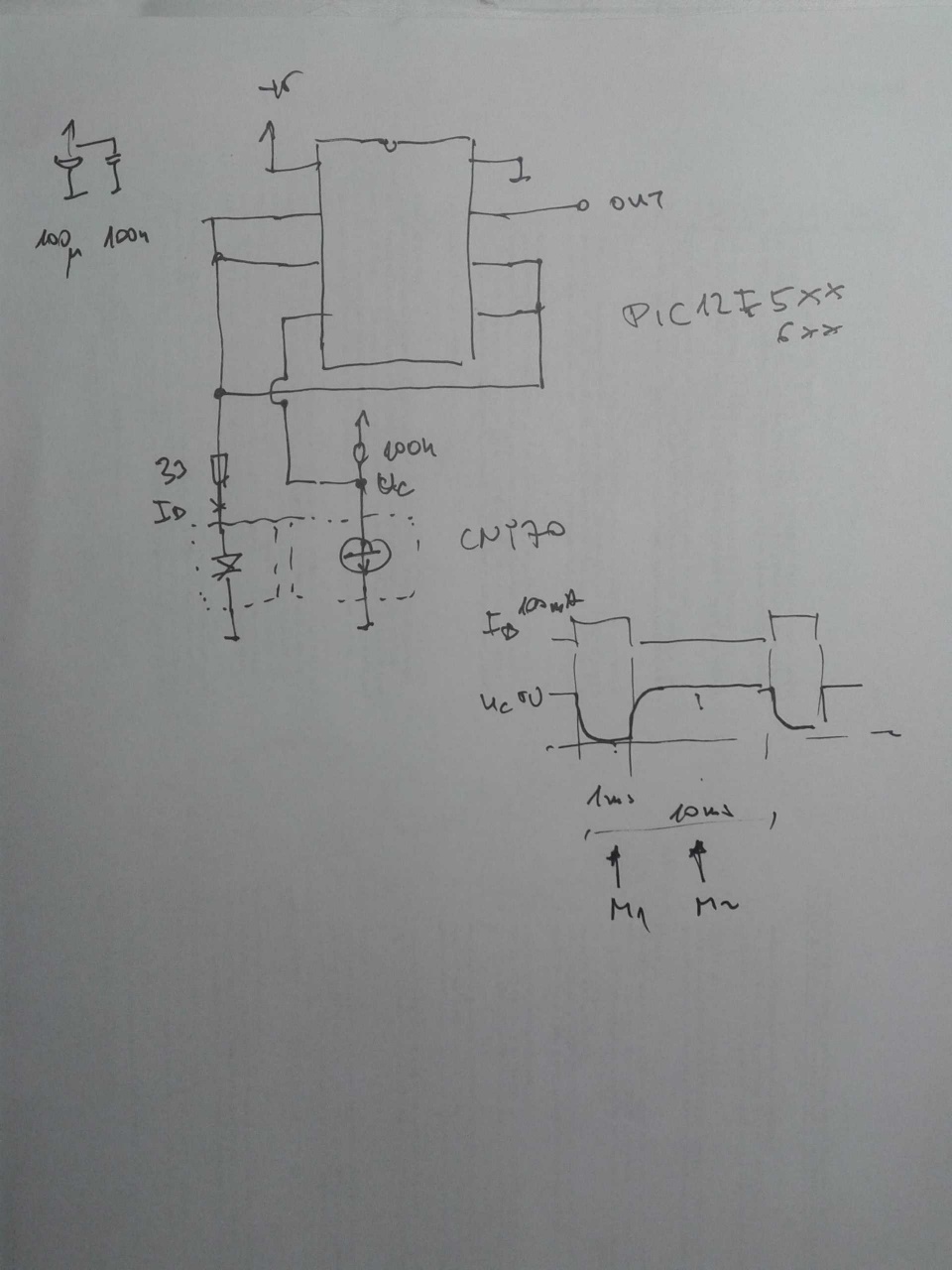

(#57294) proba válasza diginewl hozzászólására (#57289)
Szept 15, 2017 |

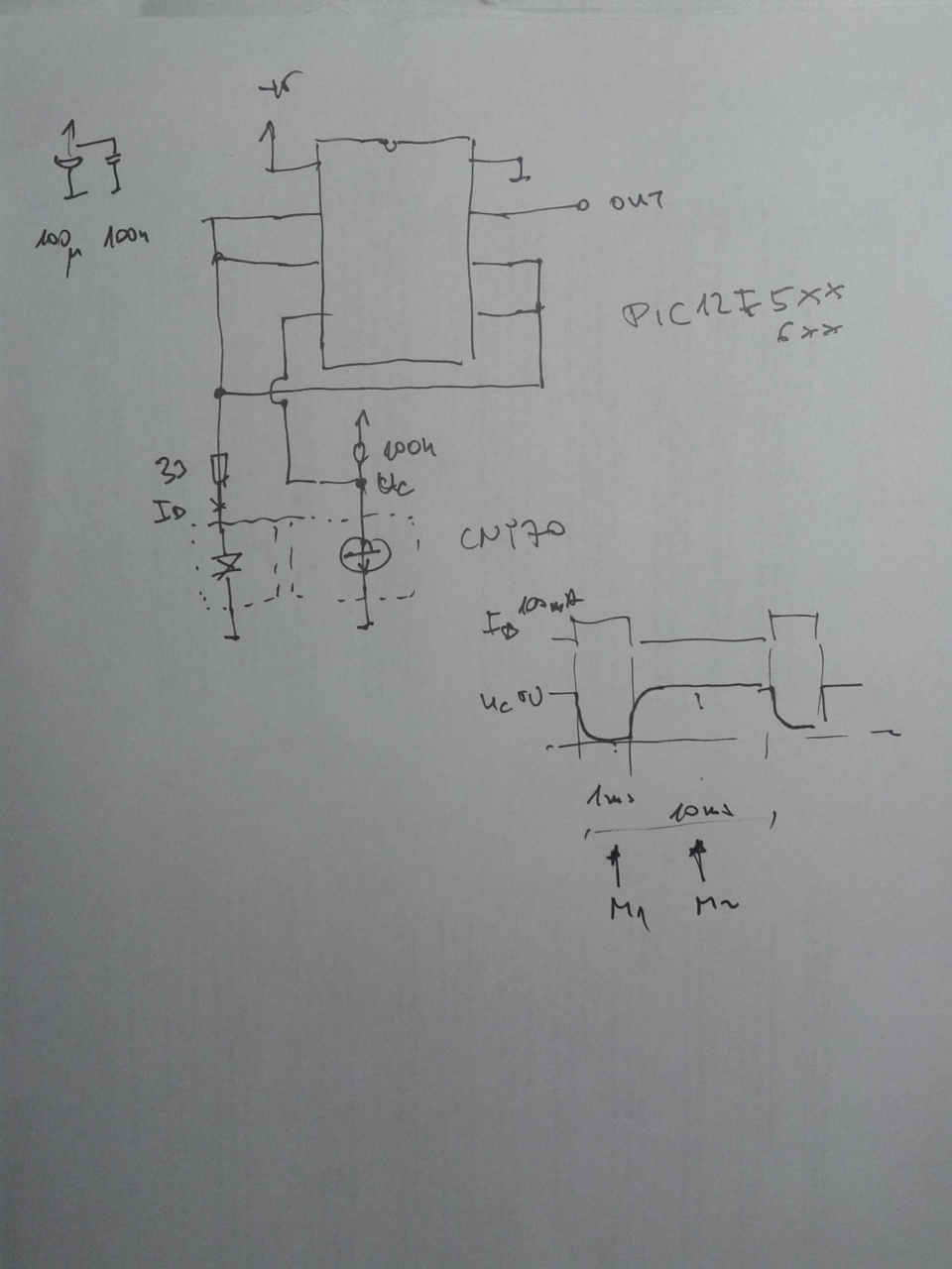

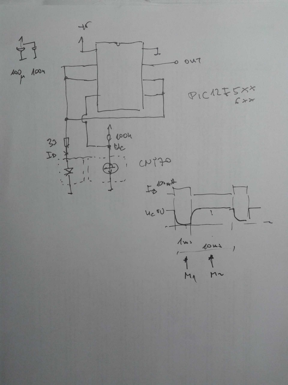

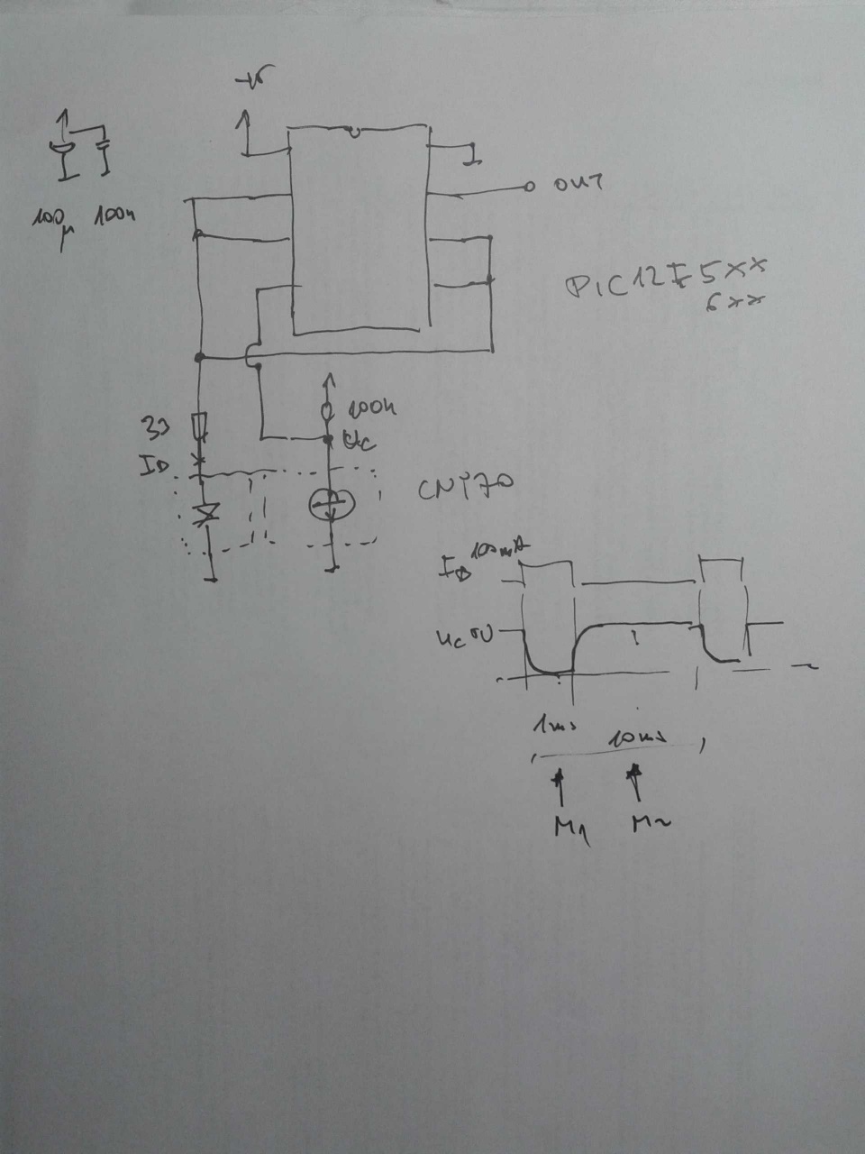

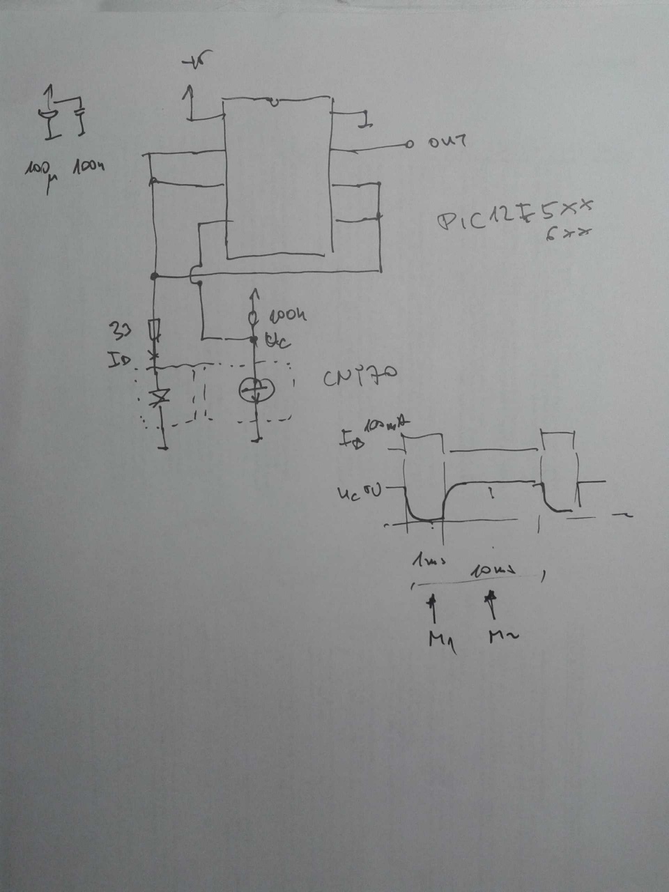

Ha simán nem érzékeli, akkor modulációval is csak akkor fogja esetleg, ha az adó áramát emeled. Az meg kérdéses elég-e, és egyáltalán meddíg lehet tönkremenés nélkül. |

(#57297) diginewl válasza proba hozzászólására (#57294)
Szept 16, 2017 |
Ezért intéztem JVND-hez a kérdést, mert neki van ilyen érzékelője, és ahogy írta: Idézet: „mindenre, ami fölé megy jelez.”
Azt nem tudom, hogy kell-e hozzá tükör a kocsik aljára.
Nagyon valószínű, hogy JVND-nek igaza van, mert Ő nem az a típus, aki csak úgy mond valamit. Ha modulációs jellel megy a cucc, akkor a külső zavarra érzéketlen a vevő, azaz az infra led mehet a maximumon.
(Az a bajom, hogy most nincs sok időm ezekkel jobban foglalkozni, ezért elméletben gyűjtöm az anyagot.) |
(#57298) Antal Miklós hozzászólása
Szept 16, 2017 |
Sziasztok.

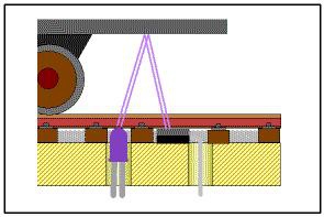

Tükröző felület minden képpen kell - a tapasztalatom szerint - a kocsi/mozdony - alsó felületére!
MInden optikai érzékelőnek pl: az infra adó/vevő párnak van fókusz távolsága (nem fókusz pontja), az abban lévő változást ismeri fel. Egy kocsi alja, melyen a bordázat, csavarok, fékcsövek nem tükröző felületek, nem működik tükörként. Az infra fénysugár, mely néhány tized mm miről verődjön vissza a fototranyóra? Ezért nem jó tükörként a csoki alu fólia sem, CSAK ha sima tükröződő. Hiába is emeled fénykibocsájtó dióda áramát ha nincs ami visszaverje a fényt! Én a tekercsben kapható sűtőfóliát használom, igyekszem a felragasztásnál azt NEM meggyűrni. Először a kétoldalon ragasztós fóliát ragasztom rá -amikor a fólia még tekercsben van - majd ezt a kettős fóliát ollóval a méretre szabom: 8x15mm, és azt ragasztom fel a kocsi aljára.
Használok egy teszt forgóvázat is, melyben egy műa lapocskára fel van ragasztva a tükröző felület, a sinkoronától kb 8 mm-re, mert az érzékelő ezt a távolságot figyeli! Az érzékelő beragasztásánál a tesztvázzal ellenőrzőm az érzékelő helyzetét és annak a kivágásban lévő ki/ be mozgatásával állítom be a pontos érzékelést. Ha az érzékelő fénysugara nem pontosan merőleges a vágánytengelyre, a fénysugár nem érkezik vissza az érzékelőre.
Tehát: kell egy sablon a tükörre > pl: forgóváz vagy kocsi,
kell egy teszt ák, amivel a beragasztás alatt ellenőrződ az érzékelő helyzetét.
Ha merőleges a szenzor, akkor a ROCO mozdonyok alján lévő - általában a forgóvázra ragasztott - gyáriszámot tartalmazó alufóliát is felismeri üzembiztosan .

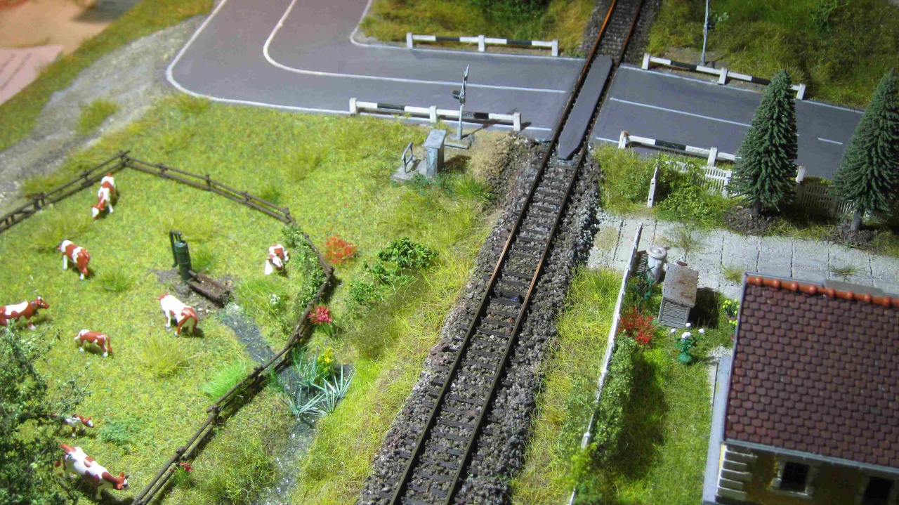

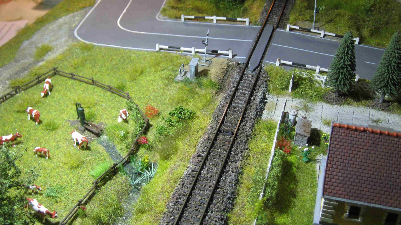

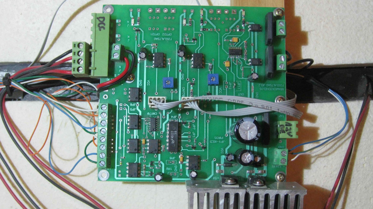

(#57300) jvnd válasza diginewl hozzászólására (#57297)
Szept 16, 2017 |

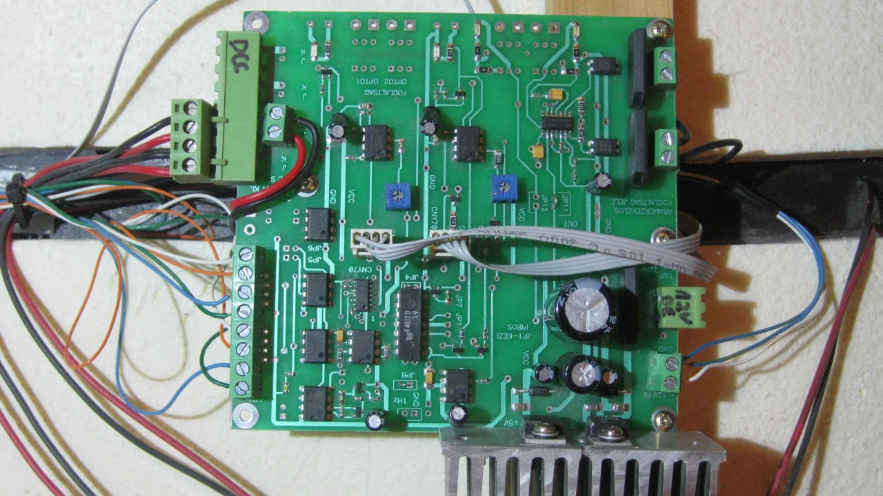

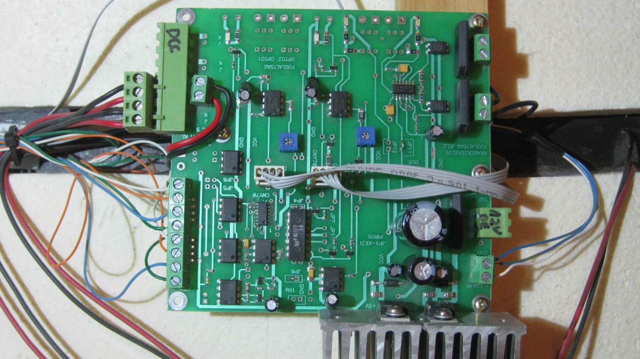

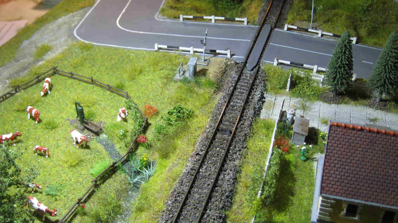

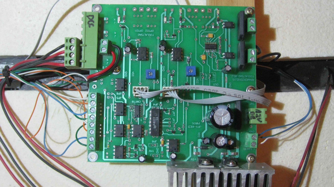

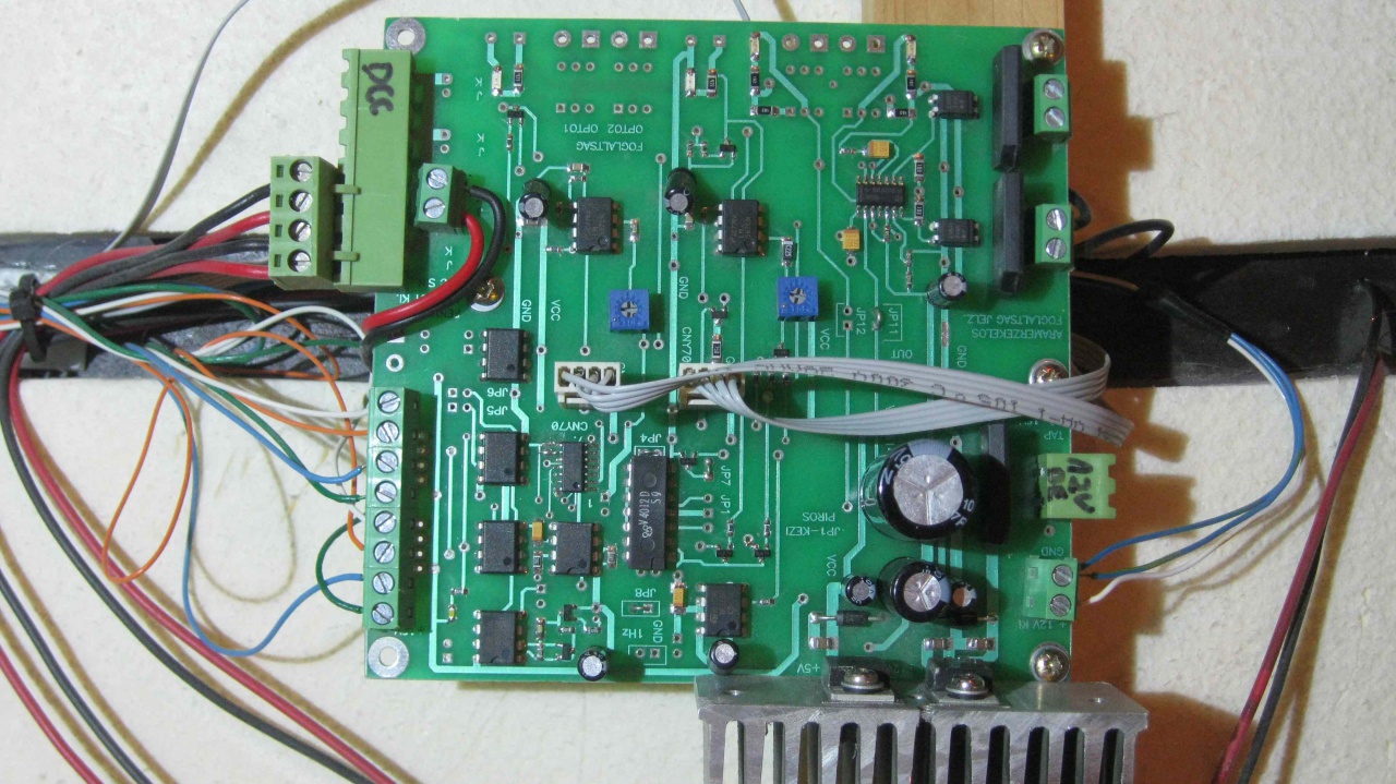

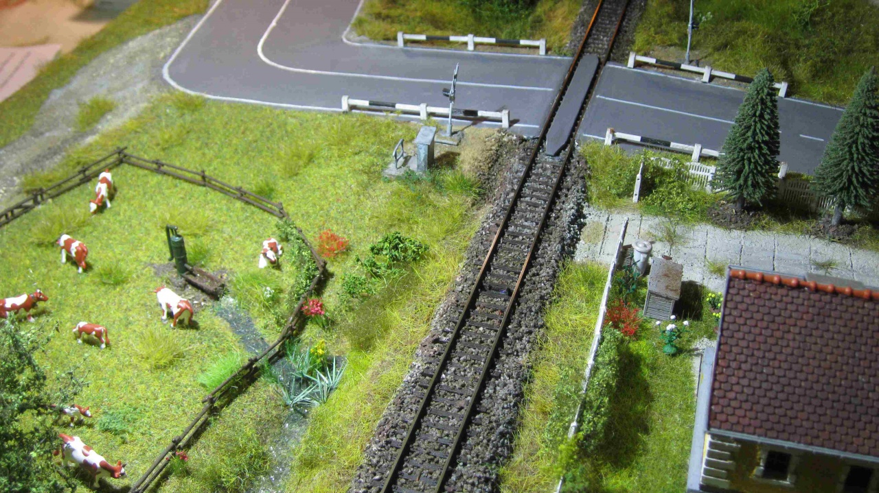

A történet a következő:
Csináltam egy 1m-es átkelő modult (kép:atkelo2, a fele látszik a képen)
Ehhez csináltam egy panelt, amin van 2 áramérzékelő és 2 optokapus érzékelő áramkör, valamint egy villogtató logika, a fényjelzőhöz. (a képen a panel a modul aljára szerelve látható)
Ez azt csinálja, ha egy fogyasztó a szakaszba belép vörös villogóra vált a jelző addíg, amíg a fogyasztó a szakaszban tartózkodik. A szakasz kb 80 cm hosszú a modul méret miatt. (nem ideális)
Ez így jó is lenne, de mi a helyzet, ha tolatva viszünk be egy tehervonat szerelvényt, aminek nincs fogyasztása??? Erre raktam be az átkelő két oldalára az optoérzékelőket és egy logika "vagy" kapcsolatot létesít a különböző érzékelők között. Azaz, ha jelez bármelyik optó akkor is vörösre vált, vagy ha az áramérzékelő; akkor is.
A fehérre váltás, valamint az optók elhelyezése kompromisszumos.
Ha nincs sehol jelzés akkor kb 9mp múlva vált fehérre a jelző.
Optók elhelyezése, mivel nem akartam 4-et felhasználni, ezért lett ez a távolság kialakítva átkelőtől. Ha lenne benne is, vagy közelebb, akkor az jobb lenne, mert ha megáll a tehervonat, a pályán, nem biztos, hogy érzékeli az optó. (két kocsi összekötésnél pl. nem szokott jelezni, csak akkor ha felette áll valami.)
A modult már több kiállításra elvittem, mindig rendben tette dolgát a nézők nagy örömére és kiváncsiságára, hogy mikor és miért vált a jelző? (Persze a kompromisszumok miatt néha fehéren villog amikor valami áll a pályán, de ez rika eset. Mozgó szerelvénynél soha nem volt hiba.) A tapasztalatok alapján nem tudok olyan kocsit mondani TT-ben amire ne jelezne be.
A 0.3 mm szerintem a legkisebb távolság lehet, mert pl: ha ujjal közelítek hozzá, akkor már 4-5 cm-es jelzés is beállítható (a panelon lévő potméter segítségével). Mivel modulált fényt használok, a külső fényváltozásokra, világításra teljes mértékben érzéketlen. A kocsikon semmilyen változtatást nem csinálunk, de ez nem is lehet szempont, mert a találkozón nem preparálhatók ki a külföldi klubtársak vagonjai.
Ezen optokapu felhasználásával csináltam még automatikus váltóállítót, hurkokhoz, hogy ne kelljen a kezelőnek babrálni a kapcsolókkal (amit nem is szokott megtalálni), hanem amikor közelít a szerelvény a kitérőhöz, az automatikusan a helyes irányba áll. Ezt az áramkört is több kiállításon teszteltük már. Téves váltóállítás (azaz nem állítás) emlékezetem szerint nem volt.
Aki élőben akarja látni, a következő TT-s modultalálkozón is ott lesz remélhetőleg; legutóbb Lengyelországban voltunk, de volt a Termofeszten is. Idén ezt most kihagyjuk.
Esetleges kérdésekkel nyugodtan keressetek.

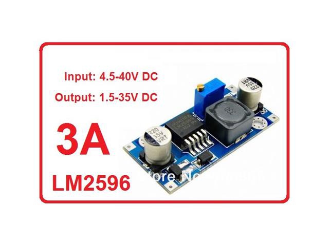

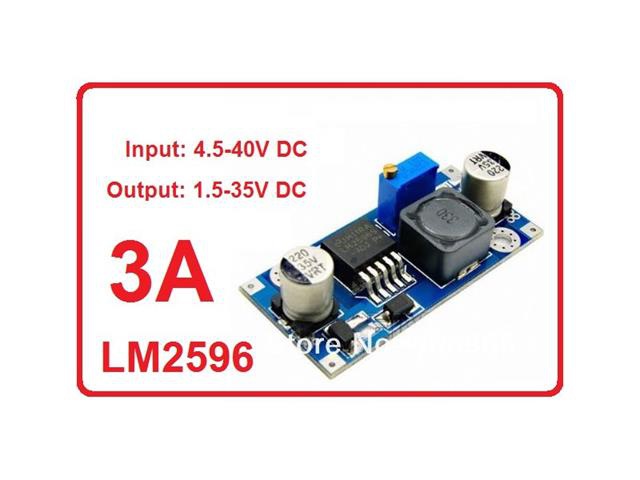

(#57320) diginewl hozzászólása
Szept 20, 2017 |

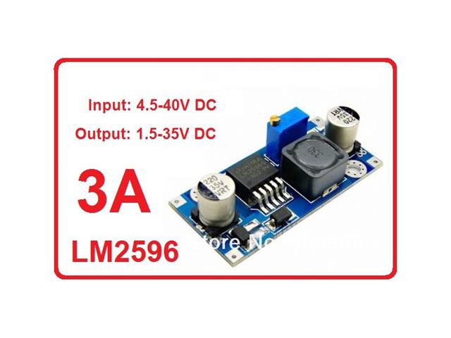

Egy elméleti kérdés:

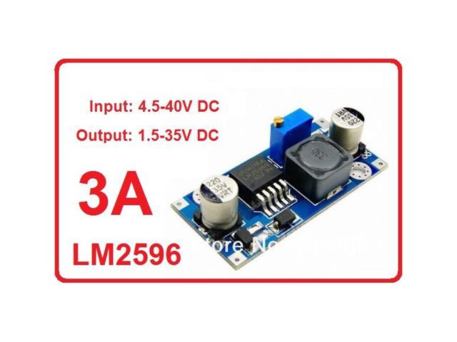

Többször volt már itt szó a PC-tápok használatáról. Ezek elég magas amperben adnak ki 12V-ot, meg 5V-ot. De önmagában kevesek a DCC-hez.
Találtam egy ilyent Set-up converter
Ez 80W-os. Ha ezt rákötöm a PC táp 12-vos kimenetére, és készítek belőle 18V DC-t a DCC központnak, akkor egy táppal meglesz mindenem:
5V szervóknak
12V a világításnak, és tartozéknak
18V a DCC központnak, és nagyobb igényű tartozékoknak.
Így egy stabil tápról el lehet egy egész (kisebb) terepasztalt vezérelni. (nem beszélve arról, hogy PC táp minden háztartásban akad  ))
(#57321) etwg válasza diginewl hozzászólására (#57320)
Szept 20, 2017 |
Egyre kell vigyázni, pontosan ennél a DC-DC konverternél, hogy mekkora a max. áram amit ki tud adni (1,5A 18 V esetén).
Olyat keress ami több áramot tud kiadni. ( 2-3 A) |
(#57322) Antal Miklós válasza diginewl hozzászólására (#57320)
Szept 20, 2017 |
Szia. Én nem vásárolnék még egy DC-DC konvertert, hanem a PC táp trafójára tennék még szekunder tekercset és azt stabilizálnám és küldeném a DCC részére.
A HE PC-táp átalakítás fórumon elég részeletsen le van írva, hogyan kell csinálni.
Én 6 éve +5V 4A-t; +12V 3A; és +24V 3A-t veszek ki belőle, és stabilan működik.
Az tény, hogy a külön szekunder tekercsre kell egyenirányító, puffer kondi és stabilizátor, a DCC felé.

Szervusztok!
Egy kicsit OFF téma
Vásároltam egy KiciKinai Dc DC tápot. Azt irja az adalapon 3A terhelhetö.
Kipróbáltam. 1,5 A teher mellett veszettül melegszik a stabilizátor.
A nyákon fel van tüntetve,hogy egy LM2596 van beépitve melynek az adatlapján tényleg 3A max terhelhetöség. De akkor miért füt olyan veszettül?
Nos erös nagyytás és jó megvilágytás mellett a beépített alkatrészen nagynehezen sikerült kiolvasnom az értéket
LM2598S. Az adatlapján 1A a max teher.
Így vernek át minket nagyon sokszor.
(#57329) etwg válasza BRUT hozzászólására (#57328)
Szept 21, 2017 |
Nem tudom hol vetted, de nyugodtan reklamáld, a kinaiak még nem züllöttek le annyira, hogy igy átverjenek. Itt inkább valahol összekeveredtek a cuccok, amiröl az eladonak fogalma sem volt..
Küld el a két IC adatlapját is nekik.
Mindjárt megnézem milyen IC-k vannak az én cuccaimon.
Nos ugy látszik szerencsém volt, 4 áramkörben az L2596 van, kettöben meg az XL6009 ami meg 4A-t tud. |
(#57330) BRUT válasza etwg hozzászólására (#57329)
Szept 21, 2017 |
Sajnos nem a kereskedö hibázott,mert a nyák hátlapján irja,hogy milyen IC vel kell,hogy legyen.
Webáruházban vettem. A postaköltség többe kerül ha visszaküldöm. Nem ér az egész annyit. Egyébként reklamáltam,és azt válaszolták,hogy az lehetetlen,mert ami van nekik az mind rendben va. De szerintem ez nemigaz,mert akkor fel kellene bontaniuk a biztonsági zacsikat,hogy megnézzék.
(#57331) etwg válasza BRUT hozzászólására (#57330)
Szept 21, 2017 |
Azt gondoltam, hogy nem a kinai piacon vetted.
Mi van a NYÁK hátára irva L2596 vagy L2598. Azt tisztázd, hogy stimmel-e a chip a felirattal. ( az én moduljaimon a NYAKon is DNS2596 van irva a másikra meg X6009... szoval ha ott nem stimmel, akkor is jováirják ( legalábbis nekem eddig szo nélkül megtették). Nem kell semmit postázni, elég a fotodokumentácio. |
(#57333) BRUT válasza etwg hozzászólására (#57331)
Szept 21, 2017 |
A nyákra L2596 van irva. Az IC pedig LM2598S.
Tehát nem azonos. A 3 A helyett most terhelhetem max 1 A.
Viszont lefotózni lehetetlen. Alig tudtam erös nagyitóval és fényforrással elolvasni. Az sem mindegy milyen szögben tartom.
Azt a választ kaptam,hogy rendben van az. Ha kinyiffan akkor ki fogják cserélni.    |
(#57335) piltdownman hozzászólása
Szept 22, 2017 |
A CNY70 nem fókuszált, szórt fényt érzékelő tipus. Nincs az adatlapon hogy „unfocused for
sensing surface”, de a 10.ábrából látszik a lesugárzott teljesítmény, ill. a vevő érzékenység a
szimmetria tengelytől való szögeltérés függvényében.
A 0.3mm csak a referencia távolság, ennél adják meg a 20mA dióda áramhoz (és 90% reflexiójú
felülethez) tartozó névleges kimenő (kollektor) áramot,ez 1mA. A 9. ábrán látható, hogy 7mm-re
csak 0.1mA a kimenő áram.
Ugyancsak hiányzik egy ilyen ábra a (7.oldalról):
SFH9201
Ennek alapján méretezhető egy egyszerű modulációs reflexiós érzékelő, mint a mellékelt
PIC-es kapcsolás, ami mozdonyokat biztosan jelzi, a 10mm-nél magasabb kocsik alá kell
csak öntapadós fehér papír.
A CNY diódája 3A-t tud egyszeri 10us impulzus mellett, a fókuszált LTH209-é csak 1A-t,
ezért jobb az első.
Némi áramköri kiegészítéssel az érzékelés kb. 50mm-re növelhető.

(#57344) diginewl válasza diginewl hozzászólására (#57253)
Szept 24, 2017 |
Is471f (négylábú űrlény a Pocoyo-ból - gyerekektől a hasonlat)
Volt időm vele egy picit játszani. A kapcsolása teljesen triviális.
Itt egy rajz hozzá Kapcs rajz
Tulajdonképpen egy IR led-en kívül semmi másra nincs szüksége. A kimenetre egy 400 ohm ellenálláson egy piros led-et tettem, hogy lássam mi történik.
Tökéletes lichtschranke-nek.
A reflexiós optó-ként alkalmazása H0-ban is jó. Az ir led-et kell fekete szigszalaggal, vagy zsugorcsővel leárnyékolni, mert szószerint, még a feneke is lát ennek a négylábú izénak.
A fekete matt vagon aljakat kb 5-6 cm-ről egyértelműen látja. A külső fényforrások egyáltalán nem zavarják.
A sín talpfa közé való beültetése lesz a következő megoldandó dolog, mert mellé kell szerkeszteni egy ir-led-et. De ami múlik, nem késik  ))
(#57348) diginewl válasza diginewl hozzászólására (#57344)
Szept 25, 2017 |
Egy kérdés ehhez a 4lábúhoz:
Nézegetem az adatlapját. Azt nem tudom eldönteni, hogy ez hol érzékelhet? Ebben a linkben is látható Érzékelés
, hogy egy egész felületet azaz az egész oldalát jelöli meg érzékelőként a tokozásnak.
