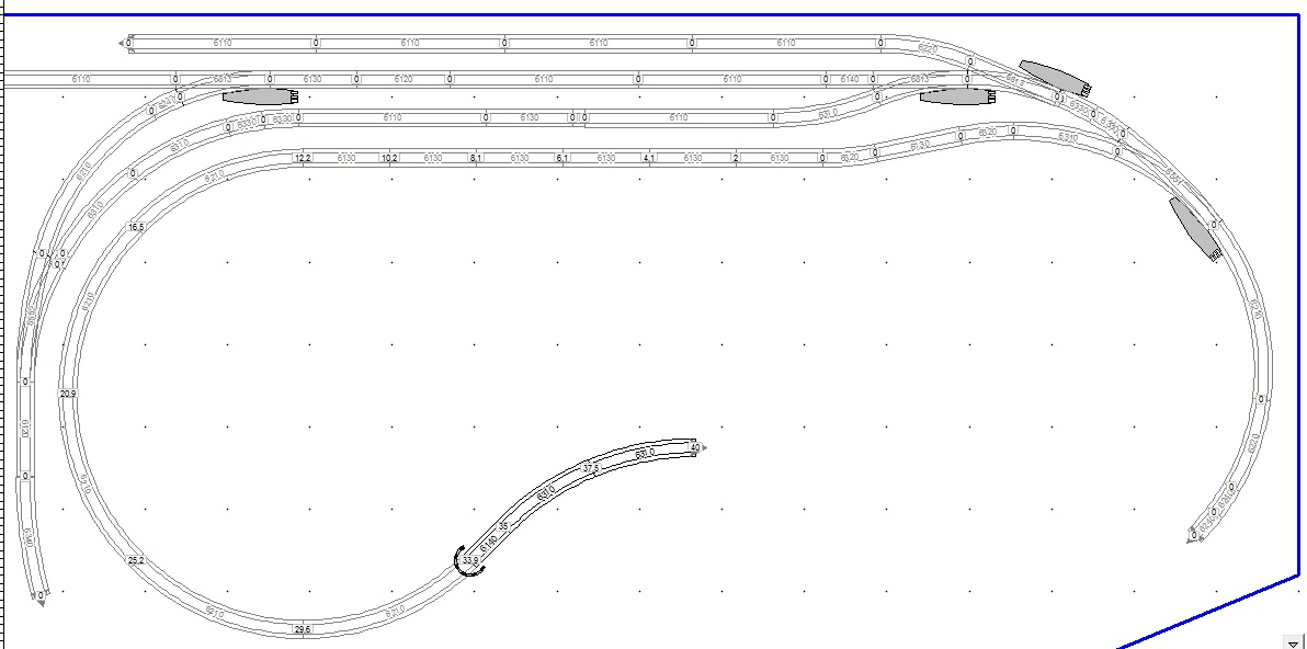

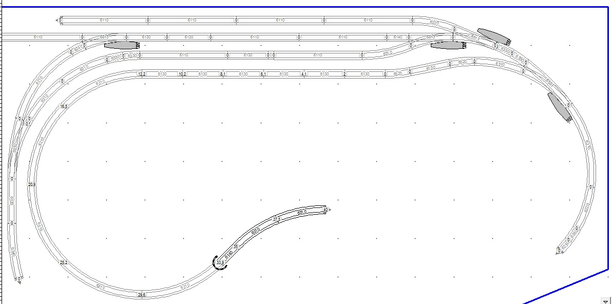

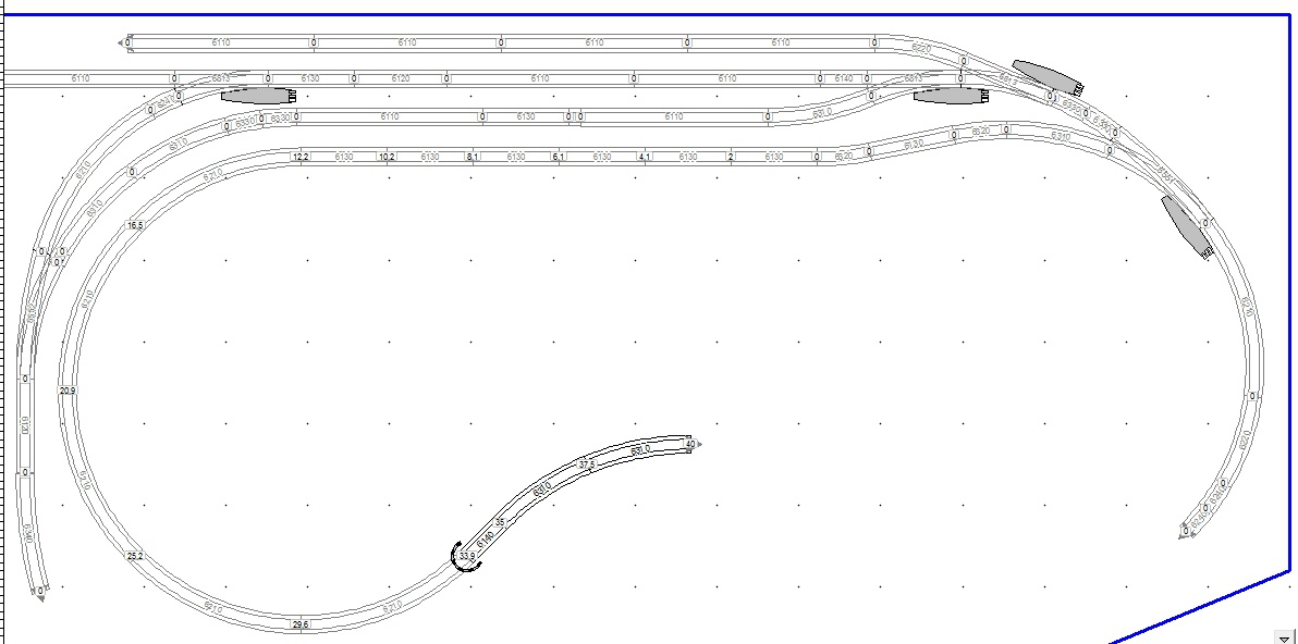

Plusz két SCARM fájl, ha valaki alaposabban bele szeretne nézni. |

Amibe én H0-nál belefutottam Óvatosan kell bánni a párhuzamosan emelkedő, és szinten maradó részekkel. A váltónál után amíg a két űrszelvény összeér, nem szabad emelkedést csinálni, mert a vonat oldala a szomszéd pályán fentakadhat. A kicsi íveltérés miatt (ami a szűk helyből következik) ez adott esetben tetemes hosszot jelenthet. |
(#58895) sunocske válasza proba hozzászólására (#58892)
Márc 29, 2018 |
No, meg nem szabad az emelkedőt hirtelen töréssel indítani, szépen ki kell futtatni. |

Így néz ki az emelkedő kezdete a jelenlegi tervekben. A váltótól elég messze van, vagy még ez is problémás? Az emelkedő az első szakaszon (amíg a viadukt alá ér) kb. 2%-os (és van hely szépen fokozatosan indítani), onnantól a felső állomásig 3,5%-os. |

Az alapötlet egy régi, klasszikus Zeuke terv, a Helyes vágányon a TT vasúttal című kiadványban is ezt ismertetik, ez az építési példa.
Régi sínekkel lehet terepasztalt építeni, de munkás nagyon. Arra is figyeljetek majd, hogy a modern, mai gyártású TT modellek sok esetben már az új geometriára készülnek, és a legkisebb bejárható ívük az 310mm-es, a régi, 286mm-es ívekbe beszorulhatnak. |

(#58943) sunocske válasza Hardrada hozzászólására (#58899)
Márc 31, 2018 |
Nem a váltóval összefüggésben írtam, hanem mint alapelv. Ha lesz egy kis időm, megnézem a Linzbauer-könyv vonatkozó részét. |

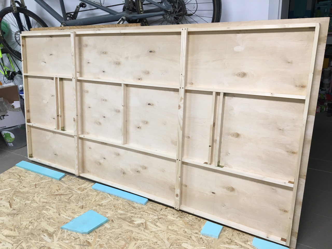

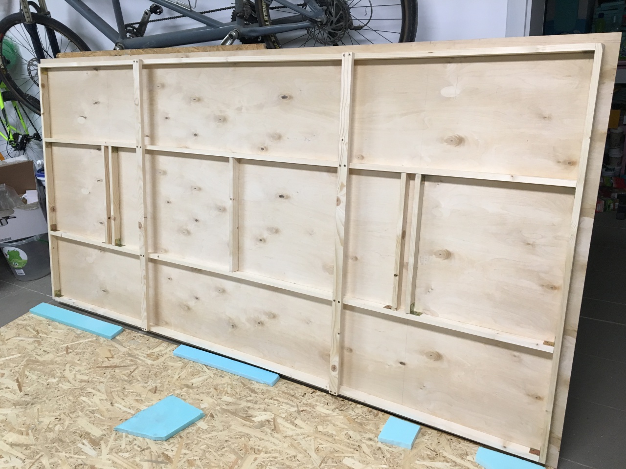

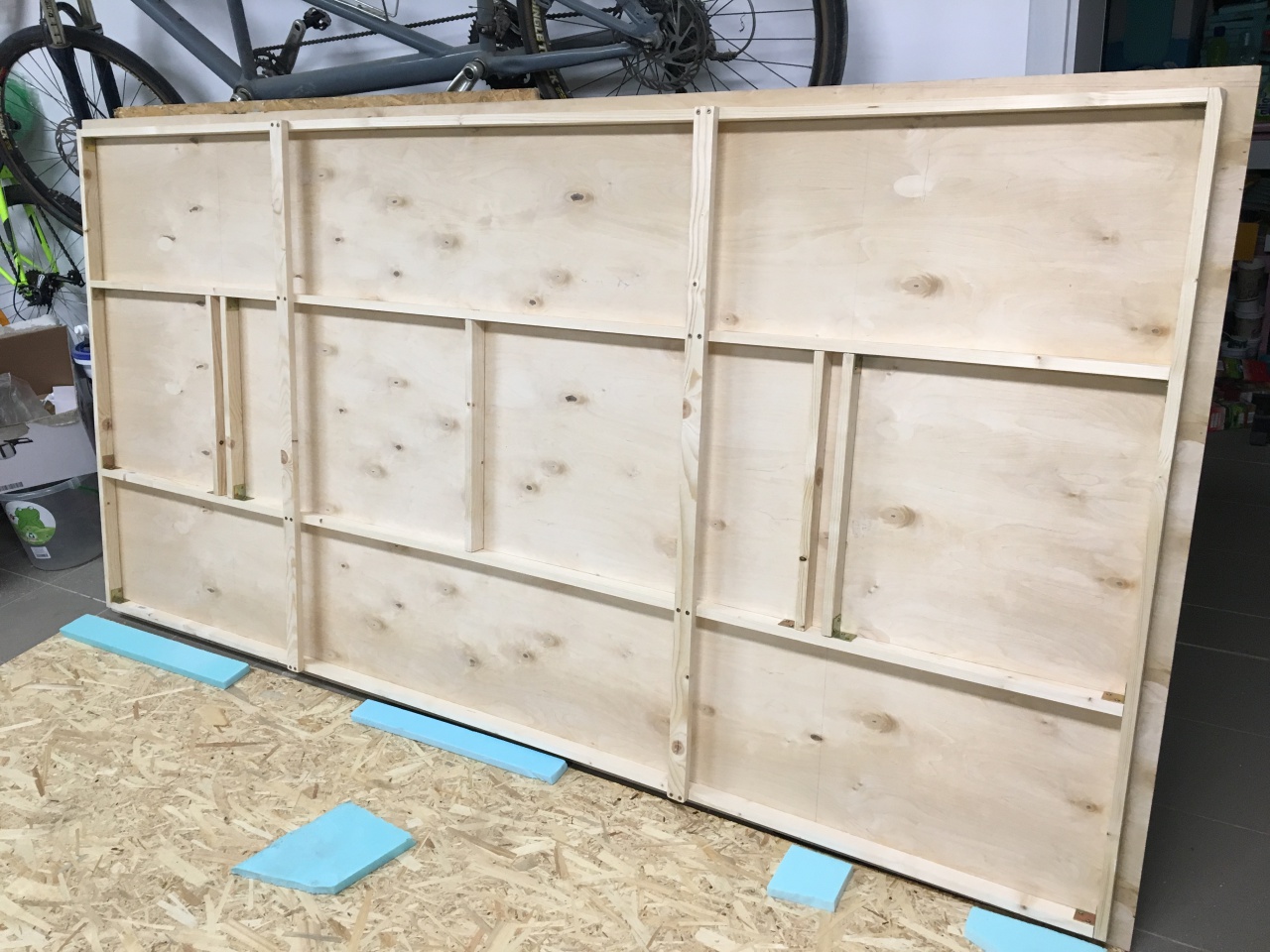

Tanácsot szeretnék kérni, csavarodik az asztal....

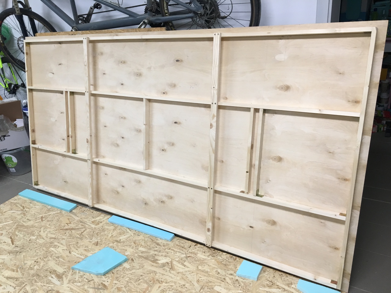

Eddig jutottam, mint a képen is látszik. 250x125x8mm-es rétegelt lemez a lap, fenyőfa lécek merevítik, (két kivétellel) élére állítva.
Keresztben és hosszában is elég merev, nem hajlik, ha a lábakra van rakva (melyek igazából bakok). Ha csak egy sarkát emelem, bizony csálé lesz.
Nem is lenne ez így nagy gond, ha nem kellene majd alkalmanként a garázsban építgetés és a nappali között mozgatni, vagy néha élére állítva tárolni. (ahogy fotóztam is).
Láttam korábbi megoldásokat, ahol rtg lemez csíkokkal volt a váz, ha nincs más megoldás, akkor újrakezdem úgy.
Ugyanakkor a tippem az, hogy ezt talán átlósan merevítve lehetne menteni, stabilizálni... 1 vagy 3 kereszt?
Várom a véleményeket! Köszi.
(#58998) JZoli válasza Charon hozzászólására (#58997)
Ápr 6, 2018 |
Én ugyan nem vagyok aztalos, de ezek a középső csíkban elhelyezett lécek nem sokat merevíthetnek! Egy az, hogy keskenyek, jobb lett volna 8-10cm szééles fenyődeszka, meg azt a teljes szélességbe kellett volna tenni és a hosszati merevítőkkel összecsapolni. Így ebben a helyzetben azok a lécek sok merevítést átlósan nem adnak. |
(#58999) novakerno válasza Charon hozzászólására (#58997)
Ápr 6, 2018 |
Én sem vagyok asztalos, de az első ránézésre látszik, hogy a két belső, a képen függőlegesen álló léc, csavarodás szempontjából annyi mintha ott sem lenne. Ezeket ki kellene szedni, és úgy beépíteni, hogy élére állítva, a rétegelt lemezen legyen. Nyilván ehhez a belső két hosszanti tartót előbb ki kell vágni. Úgy gondolom, hogy ezzel a megoldással elég merev lesz. Viszont nagyon fontos, hogy a csatlakozási pontokat nagyon erősre kell csinálni, mert ez tudja megakadályozni a csavarodást. Azaz a sarokpontokat vagy csapolnod kellene, vagy kisméretű, fém bútorfülekkel merevíteni. Én több, mint 20 éve csináltam egy kb ekkora asztalt (sajnos már nincs meg), ahol minden csatlakozási pont csapolva és faragasztóval ragasztva! volt. Semmi gond nem volt a csavarodással.
Üdv: Ernő |
(#59000) csíkosháTTú válasza Charon hozzászólására (#58997)
Ápr 6, 2018 |
Minden merevítő lécet az élével kell felszerelni. Ekkora asztal esetében pedig 10*2cm-es kell! Vagy az is jó, ha a rétegelt lemezből van a merevítés is, és az is legalább 10cm széles.
Ha visszalapozol 2016 decemberi bejegyzésekig, akkor egy kis TT-s asztal leírásánál láthatod a megoldást. |

(#59007) Charon hozzászólása
Ápr 7, 2018 |
Köszi mindenkinek, meglátom mire jutok.
(#59008) etwg válasza Charon hozzászólására (#59007)
Ápr 7, 2018 |
Valoban csak az a gond, hogy annak a merevitésnek ahogy te csináltad nincs értelme.
A legolcsobb és egyszerübb megoldás ha olcso butorlapbol van OSB lapbol levágatsz 8-10 cm széles csikokat és a széleihe csinálsz egy keretet (csapolással - kukkancs a konyhaasztal alá, hogyna van az megcsinálva). A keretbe meg beraksz két keresztmerevitést ( ugyanbbol az anyagbol) és akkor már jo lesz. Ha nem tudsz csapolni a barkácsboltban kapni fém vinkliket ( kb 6 cm széles hajlitott lemezek egy sereg lyukkal. Azokat kell a kötésekre csavarni rövid vastag csavarokkal (5x16).
Persze ha van több pénzed akkor csinálhatod rétegelt lemezböl profi csapolással, de jo a könnyü fenyö deszka is 2x8 cm. A lényeg, hogy a keretnek kell masszivnak lenni, nem a lapnak.
Butorlapot (OSB) meg használtan is könnyü szerezni, méretre vágni meg nem gond.
Ezen a Filmen is több helyen látni az asztal felépitését. |
(#59009) diginewl válasza Charon hozzászólására (#59007)
Ápr 7, 2018 |
Ha még olvasod. Mindenhol a lényeg a léc magassága. Ez köbösen számít a tartóerőben, azaz 1-2 cm plusszban rengeteget jelent.
Az a 8-10 cm magasság adja azt a tartást, ami kell. |

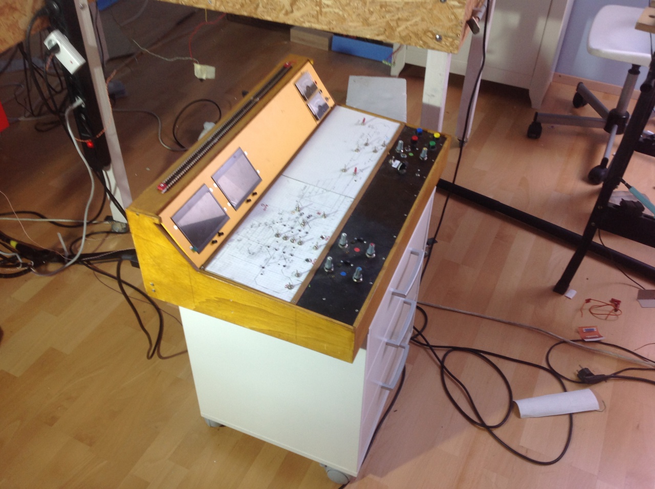

Szevasztok. Elektromos jellegű kérdéseim vannak.
Lassan teljesen a végére érek az asztal huzalozásának, alatta fetrengve, a tetején hömbölögve, mondta az asszony. Végül is minden csatlakozóra (sin összekötőre) forrasztottam vezetéket Tudom jobb lett volna a sínre, de tiszta újak és sajnáltam. Ha túl él engem akkor jó, ha nem akkor mindegy. Mindkét áramkőrt az asztal alatt elvittem egy kihúzható fiókba. A fiókot az asztal alá készítettem. Egy ott rögzített sorkapocsba vittem a 17 szakaszt, plusz a közös. A pályaterv az előző hozzászólásaimba látható.
Már megy a vonat.
A kérdések:

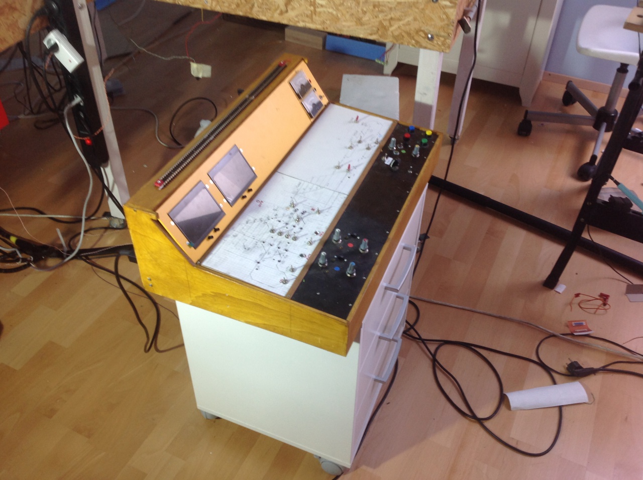

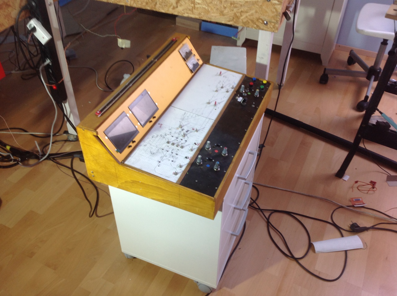

1.- Vezérlőpult: A fiók belsejét egy plexi lappal takarom le. Úgy gondolom veszek egy 5 mm vastag plexit, alá kinyomtatom a vonaltervet egy papírra és úgy helyezem el a mini kapcsolókat a szakaszok kapcsolásához a rajzon, ahol azok vannak. Két áramkörös -két állású kapcsolókra gondoltam, az egyik áramkőr a szakaszt kapcsolja ki be a másikat meghagyom egyéb vezérlésnek, esetleg teszek a kapcsoló mellé egy visszajelző ledet. Elfogadható ez az elgondolás?

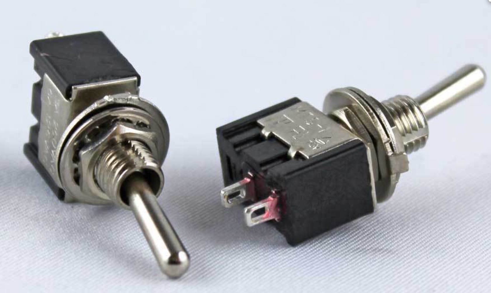

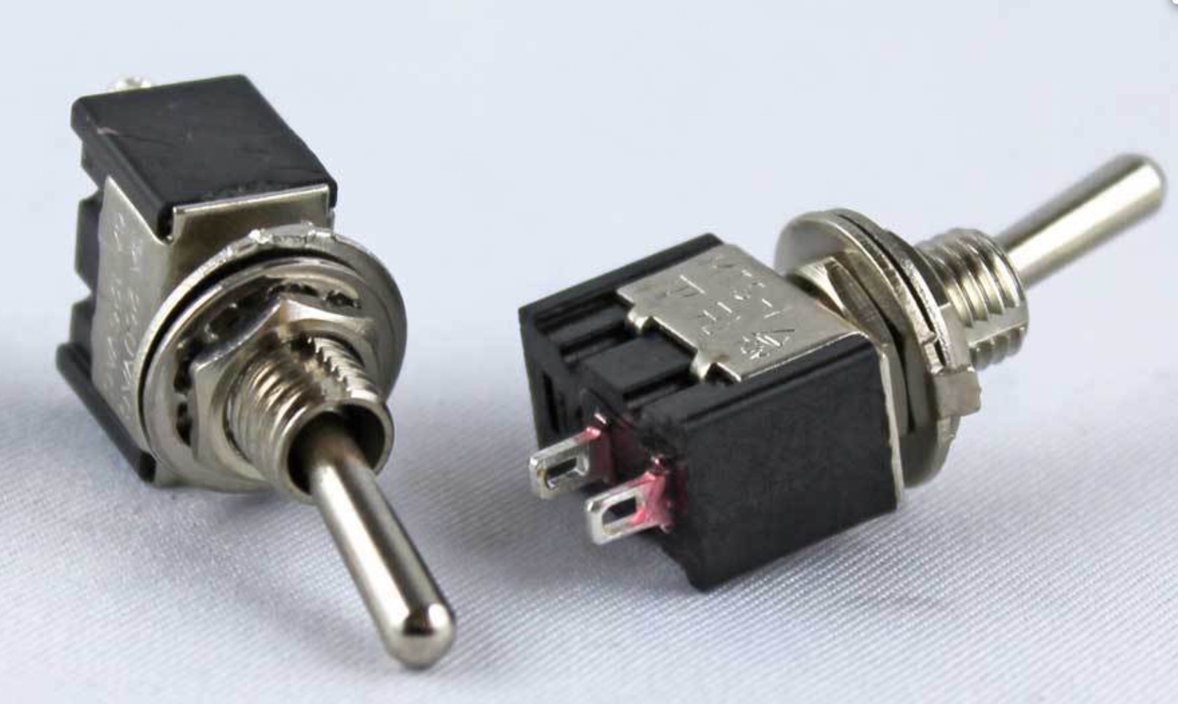

2.- Váltó kezelés 1: Használhatok mini nyomókapcsolót. Morzekapcsolót? A szokásos váltó kapcsolópult helyett?
3.- Váltókezelés 2. Szeretnék az asztalra valósághű átfordítós (nem tudom a pontos nevét, van rajt egy fém doboz azon egy nyíl jelzi, hogyan áll) váltót állítót venni amivel esetleg, lehet működtetni is a váltót. Létezik ilyen? Ugyanakkor szeretném elektromosan állítgatni. Az most mindegy-nek tűnik, hogy asztal alatti, vagy feletti váltóművel.
Ehhez kérnék tanácsot. |
(#59038) etwg válasza KromekPal hozzászólására (#59037)
Ápr 11, 2018 |
1.
A kezelöpult technika jo, én is ilyet épitettem, azzal a különbséggel, hogy én 2 plexilap közé helyezem a nyomtatott vágányrajzot. (Alul 3 mm plexi, felül 1mm vagy LEXAN lap ( az kb 0,8 mm). Ennek az az elönye, hogy a 3 mm-s plexire fel is csavarhatsz valamit (a besüllyesztett csavar fejét eltakarja a nyomtatott papirlap). A ledeket is csak az also 3 mm-s lapba szereled a felsö sima marad.
Mindenképpen probáld ki az alkatrészeket felrakni egy probalapra (vastag karton), mert sokszor nagyon szük tud lenni a hely.
2.
a kéttekercses váltokhoz a mininyomogombok nem lesznek nagyon hosszu életüek, mert ott akár 1 A is folyhat.
Ha más a váltomeghajto, akkor semmi gond nincs.
3.
vannak gyári kis/nagyszériás forgathato váltojelzök, nem mindig egyszerü a szerelésük, és a mozgatásuk sem egyszerü. Ráadásul a MAV jelzök elég bonyultak (2 mozgási tengely: körte, tábla) ezt ilyen kicsiben nehéz kivitelezni, nagyon filigrán és sérülékeny.

Köszi a tanácsokat,  szereztem megfelelő léceket és most mintadarabokon gyakorolom a csapolás készítését. Ez is egyfajta kikapcsolódás.

A kapcsolokhoz. A fix kétállásu kapcsolok nem a legjobbak a váltok állitására. Csak olyan motoroknál müködnek, amik megbizhato beépitett végálláskapcsoloval rendelkeznek. (Sajnos elég ritka az ilyen szerkezet).
A nyomogombok sokkal jobbak, mert azok alapállapotba nem vezetik az áramot és igy még a két vezeték visszajelzésre is használhato. (Nem minden meghajtonál).
A lényeg, hogy ha a váltot átállitod megszünik az áram a meghajtoba. Ezt a kapcsolo nem tudja. |

Létezik a karos kapcsolónak olyan változata, ami rugósan visszaáll a középső állásba, amelyben sehova sem kapcsol. Ennek előnye, hogy kizárja a két nyomógomb együttes megnyomását. |
(#59045) etwg válasza somitomi hozzászólására (#59044)
Ápr 11, 2018 |
Igen létezik, de meglehetösen ritka és mint ilyen drága is. (Ezért nem is emlitettem. Én is használok néhány ilyet, de nem volt egyszerü beszerezni. Rendeltem 50 darabot, egyik sem volt olyan, mindegyiknek 2 fix állása volt. Hosszu huzavona után küldtek ingyen 20-t.

Elnézést kérek, de I L Y E N kapcsolóról beszéltek? |
(#59051) etwg válasza róbertke hozzászólására (#59050)
Ápr 11, 2018 |
Dehogyis, ilyenekröl:
(#59052) KromekPal válasza etwg hozzászólására (#59051)
Ápr 11, 2018 |
Nekem van kettő ilyen, ehhez hasonló, de más gyártmány lehet. Meg van egyszerű Morse mini nyomógomb, és az előző kapcsolóból van kétállású is ami mindkét irányba csak nyomógomb.
Persze az én kérdésem az egy állású két áramkőrösre vonatkozott amit etwg belinkelt.
Itt vettem: itt vettem. |
(#59053) etwg válasza KromekPal hozzászólására (#59052)
Ápr 11, 2018 |
Egész elfogadhato árai vannak. (Sok helyen a nyomogombos verzio 2x annyiba kerül, mint a 2/3 állásu kapcsolo.)
Igen az a jo, ami alapbol középállásban van és jobbra vagy balra billenthetö. ( a 200Ft-s).

Szép az a pult tetszik.
Én is tervezgetek bele műszereket, majd meglátjuk, hogy alakul a hely. Az enyém mégiscsak, egy fiók. |
