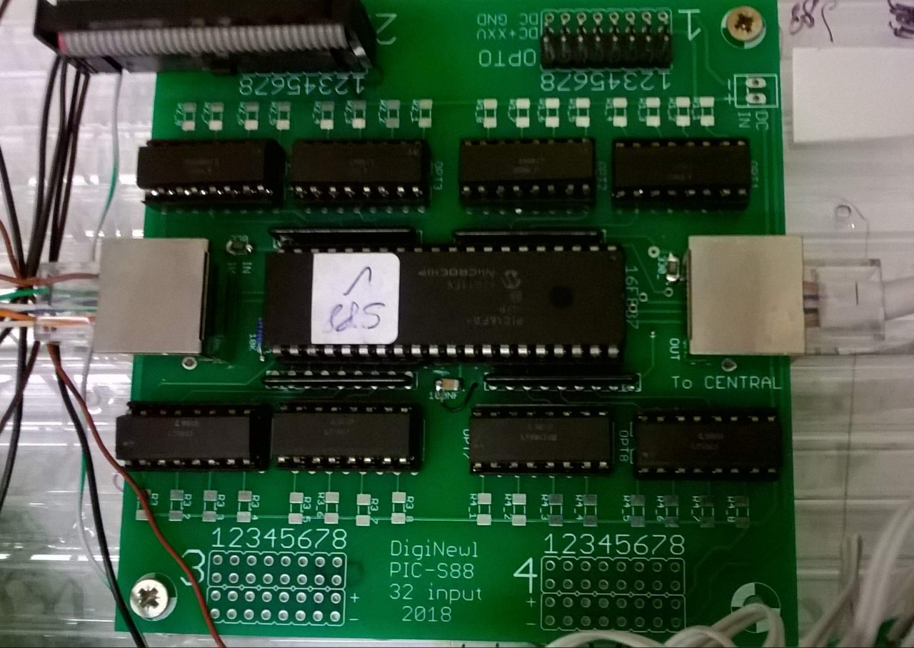

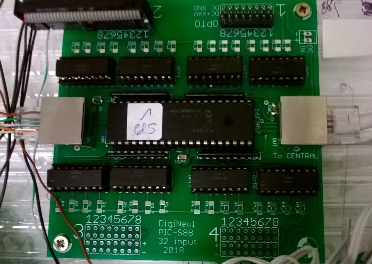

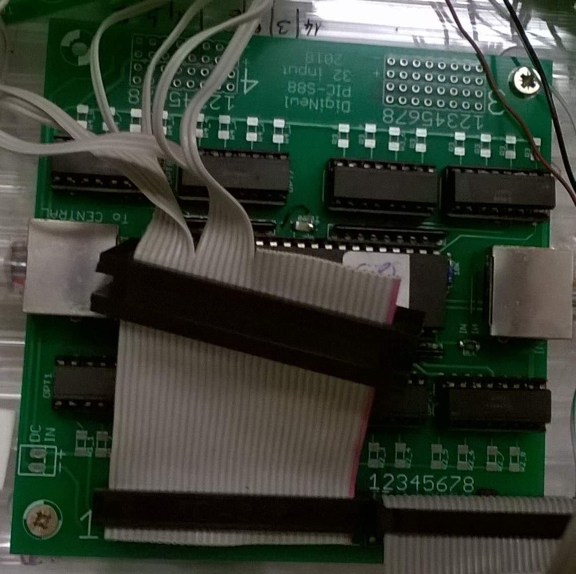

(#60177) diginewl hozzászólása
Aug 25, 2018 |
Egy kis segítséget szeretnék kérni!
Elkészült a 32 csatornás S88 jelzésgyűjtőm - felfűzve is szépen működik.
Van egy -nevezzük- teszt pályának, két szintes, dupla hurkos terepasztal szerűség (H0 150*250). Egyszerre tudok rajta járatni 4-5 mozdonyt is. Itt a foglaltságérzékelés egy diódahídon (dupladiódás) rendszerrel működik.
Abban kérem a segítségeteket, hogy miképp tudnám zavarni a rendszert? A diódahíd, és az s88 gyűjtő nem egy helyen van.
A 16F887-es pic-be írt Geert Úr egy zavarszűrő algoritmust - ami ugyan jól hangzik - de egyenlőre csak így tudtam tesztelni.
Olyant már próbáltam, hogy 4m hosszú vezetékkel kötöttem össze a diódahidat, és a jelzésgyűjtő optocsatoló LED-jét. A vezetéket feltekertem egy lámpára is, amit ki/be kapcsolgattam, toroidos trafó van benne. A régebbi CD-s S88-ak ekkor szépen bejeleztek egy-egy villanást, ez a PIC-es s88-as nem.
Mivel tudnám még megpróbálni zavarni?

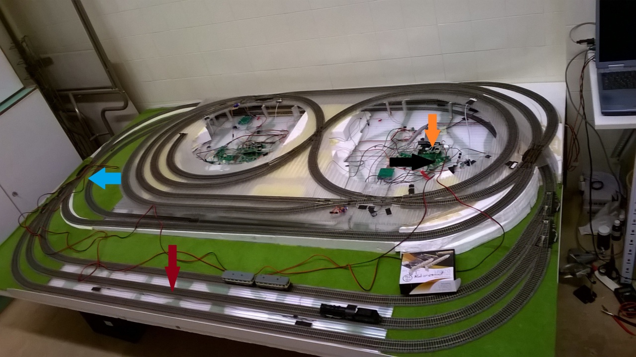

(#60215) diginewl válasza diginewl hozzászólására (#60177)
Aug 30, 2018 |
Visszatérve a zavarokra. Készítettem egy -szerintem - jól zavarható, és a zavart ellenőrizhető tesztet. Szerintem brutális lett
Nyilak:
Piros: Figyelt szakasz.
Fekete: Diódahíd (kínai, 2A-es) Innen fut a DCC gerinctől a piros nyílig a DCC vezeték (ez nem látható, alul megy), és itt lép ki a diódahídból a két vezeték ami az S88-as jelzésgyűjtő optoLed-jét aktiválja (piros/fehr hangszórókábel - látható).
Kék: kb 7méter hosszú 0,33mm2-es sima hangszóróvezeték, mely elmegy három tekercses váltó felett, és hosszan a DCC sínjeles szikrázó mozdony mellett. Ez köti össze a diódahidat, az S88-al.
Narancs: S88-jelzésgyűjtő. Geert-féle 16f877-es pic-el.
Oldalt a laptop, amin figyeltem bejön-e jelzés?
Végeredmény: semmilyen téves zavar nem ment fel az S88-ra. kb 10 percig próbálkoztam vele.
10kOmmal terhelve a szakaszt a jelzés stabil volt. 12kOmnál már nem jelzett.
Nem zavarta a szikrázós, folyton ide-oda haladó VT motorvonat sem. Nem zavarta a vezeték mellett folyamatosan nagy fordulatszámon járatott szikrázó fúrógép sem.
Mivel a vezetékezés soha nem lesz ilyen hosszú, és főleg nem közvetlenül sín mellett elvitt, így nagyon valószínűsíthető, hogy egyéb esetben sem lesz téves jelzés.
Írásommal semmilyen vitát, egyéb véleményharcot nem kívánok indítani. Mindössze közzétettem egy összetákolt rendszert, aminek a működéséről hírt adtam, hogy működik. |
