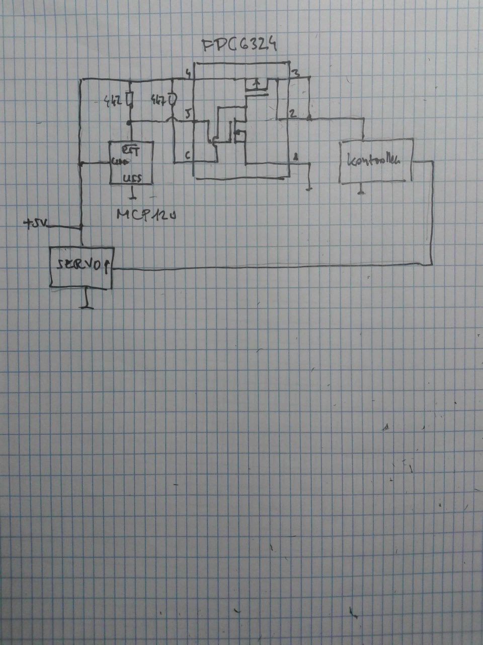

Te arra gondolsz, ha amúgy is elindul a PWM a szervó felé (amit a PIC/AVR/akármi tud, hogy hol állt előtte) akkor kapcsol be a táp is?
A PWM jel jelenléte hajtja meg a tápot? Mennyire bonyolult egy ilyen felépítése?
Ezzel tulajdonképpen csak az a szervó vesz fel áramot amelyik éppen mozog is.

Ez azért nem olyan egyszerü dolog, mert a PWM jellemzöje ( szélessége ) határozza meg a szervokar helyzetét és alapbol mindig mennie kell. Nem tudni pontosan mit tesz melyik szervo, ha nem kap PWM jelet. Van amelyik alaphelyzetbe megy ( középre) , van amelyik csak egyet ránt majd nyugton marad. Szoval az impulzusok detektálása nem biztos, hogy célba vezet. Ezt meg lehet tenni a procin, de nem biztos, hogy a külsö áramkör ezt meg tudja tenni.

Olyan egysíkuan gondolkodom: Amit eddig láttam szervóvezérlőt (vett/saját) az mind lekapcsolja a pwm-et amikor eléri a célt. Eddig egy volt ami nem kapcsolta le, az kb 2 hónapig bírta a vitrinben, aztán megdöglött...
Érdekel Lazsi ötlete, főleg ha valami egyszerű áramkört mutat, amit meg tudok építeni. Én valami egyszerű tranyós dologra gondoltam, az R, és C közé, ami kapcsolja a szervót. Egyet kell csak tudnia kezelni max 1 A-ig.

Egy kicsit szkeptikus vagyok az ilyen megoldásokhoz.
- az ilyen áramkör mindig késleltet, azaz több impulzusnak kell megjelennie mire kapcsol. Ezek az "indito" impulzusok elvesznek, azaz azokat a szervo nem kapja meg.
- a szervo PWM impulzusok jellegzetessége, hogy nagyon rövidek és "negativak" a pluszhoz képest, azaz a komparátor bonyolultabb mint 1-2 R-C elem meg egy tranziszror. A vezérlési bemeneten a plusz 5 Volt dominál ami aktiv idö alatt pár ms idöre megszakad ( lemegy 0 V-ra). Erre kell a detektornak reagálni minél gyorsabban.
- ha olyan a vezérlés, hogy lassan forditsa a szervot, akkor szinte minden impulzus számit hiszen ez okozza, hogy a szervo lassan mozdul az egyik állásbol a másikba. Ha ebböl elveszik néhány impulzus ( a komparátor miatt), akkor megint ugrani fog a szervo, aminek a kiküszöbölése volt a fö cél.
- miután a komparátor alapbol egy ujabb analog fokozat a láncban, ugyanugy ki van téve a zavaroknak, s miután a fennt leirtakbol következöen a gyors negativ élekre kell reagálnia, ami a zavaroknál is elöfordul, igy a komparátort is indithatja a zavarjel.
Szoval ki kellene laborálni, hogy meddig lehet elmenni az ilyen megoldás jellemzöiben.

Nem tudom, mennyire "szabvány" vagy mennyire "csak szokás" kérdése a szervok vezérlése. Vagyis az, hogy a két szélső pozícióhoz tartozó érték 1ms és 2ms széles impulzussal érhető el, és az ismétlésnek 8ms és 20 ms közöttinek kell lennie.
- Ha kimarad 5 db impulzus (5 x 20ms = 100ms) az 0.1 másodperc, mondjuk, hogy ennyit késleltet az áramkör (vagy kevesebbet, ha az ismétlődés nem 20ms-onként, hanem gyakrabban van).
- A neten keresve a szervo vezérlőjelek pozitív impulzusok. Vagyis alaphelyzetben 0 V, 1÷2 ms széles pozitív impulzus, 10-20 ms-onként megismételve.
- A lassú mozgás esetén sem okoz gondot a kimaradó 3-5 impulzus. Ha 1 másodperc alatt történik meg a teljes mozdulat, akkor kb. az 1/10-e marad ki. Mondjuk olyan lesz a hatásában, mintha kicsit "szorulna" az eszköz. Ha mondjuk egy sorompóról van szó, ami 5 másodperc alatt vált át, akkor kb. 2% esik ki.
- Nem az élekre kell reagálni, hanem adott szélességű impulzusok meglétére. Azért írtam R-C tagot. Az időállandóját úgy kell megválasztani, hogy a legkeskenyebb impulzus (1ms) és a legritkább ismétlődés (20ms) esetén is elinduljon az áramkör maximum 5 cikluson belül.
Tehát kell a bemeneten egy R-C tag, ami csak az 1ms-nál (biztonság kedvéért 0.5ms-nál) szélesebb impulzusokat engedi tovább. Ez lesz a zavarszűrés. Kell egy újraindítható monostabil multivibrátor (2 db. tranzisztor + pár R-C elemből megoldható), aminek az időállandója 20 ms, így a következő impulzus bekapcsolva tartja. Ennek a kimenetén van a kapcsolótranzisztor, ami tipikusan egy FET, mert azon esik elég kis feszültség nagyobb áram (1A) esetén. A monostabil időállandója legyen nagyobb, mint 20 ms, hogy egy lassabban működő vezérlővel is garantáltan bekapcsolva maradjon. Mivel kimaradhat (nem érkezik meg az áramkörhöz) 1-2 impulzus, a biztonság kedvéért legyen 50-100 ms. Ekkor a lekapcsolásnál van egy ekkora késleltetés, vagyis még ennyi ideig kap tápfeszültséget a szervo vezérlőjel nélkül.
Ja, és ebben az esetben a bekapcsolásnál legfeljebb az első impulzus veszik el. Mert az első impulzus elindítja a monostabilt, és mire bekapcsolja a FET-et, addigra az már "elmúlt", de mire a második impulzus érkezik, a FET már be van kapcsolva, vagyis a továbbiak a szervo lelkivilágán múlik, hogy mennyi idő alatt lesz üzemkész a tápfeszültség és vezérlés megérkezése után.
Természetesen ezt az egészet ki kellene próbálni a gyakorlatban, lehetőleg minél több különböző szervo és vezérlő esetében...
Ha van érdeklődés, megtervezem a konkrét kapcsolást, de kísérletezni kell majd vele, amire nekem nincs lehetőségem.

Valoban alig van általánosan elfogadott szabvány a szervokra és még közöttük is, két rendszer uralkodik.
Ami pillanagnyilag fixnek látszik az az impulzus szélesség 1-2 ms, a középhelyzet 1,5 ms. Az ismétlödési frekvencia 40-200 Hz.
Én már eleget kisérleteztem velük, nem hiszem, hogy többet megér ez a nem éppen high-tech technologia.
Szoval lehet, hogy majd diginewl kolléga megprobál ezt azt.
Arra amire eredetileg tervezték ( modelltávirányitás) arra a mai állapotukban is megfelelnek, a modellvasuton azonban más a helyzet igy itt mindenképpen kisérletezni, ügyeskedni kell, hogy ugy müködjön, ahogy elvárjuk.
Én már belenyugodtam a zizegésbe és az enyhe zavarokba.
Olyasmire mint jelzö vagy sorompo stb tökéletesen megfelel. A váltokhoz csak feltételesen jo. (Van egy sereg a terepasztalomon).

Lazsi! Valami olyasmire gondoltam még -(saját eszemmel), hogy egy 555 ic-t indítana el az első impulzus, ami be van lőve kb 2 másodpercre. Addig bekapcsol egy fet-et (azt sem tudom mi az), vagy egy tranyót. Azaz az utolsó jel megszűnés után még biztosan kap áramot a szervó 2 másodpercig, viszont nem kellene belenyúlni semmilyen R/C taggal a jelbe, csak figyelni. (555-ös ic van itthon )
Ha valami egyszerű dolgot kitalálsz, igyekszem megcsinálni, kipróbálni. Érdekel a dolog.
Nekem nem tetszenek a sok amperek még 5 voltnál sem. Nem tartom jónak, ha ennyi szalagdál ott. Ha van 15 szervó egy asztalon, akkor annak 15A kell induláskor, és ez csak a szervó.... 15A
Látom a vitrinben a 2, azaz KETTŐ szervó mit művel, a 3A-es táppal. Az egész kóceráj mozdonyostul 100db Led-estül fogyaszt 400mA-t....

Mégy annyi ehhez - hogy lássátok dolgoztam vele: Már terveztem egy késleltető áramkört egy komparátorral, és egy RC körrel, melyben a 10K-s poti állítható. Így el tudtam érni, hogy 1-10 másodperc között kapcsoljon be a relé, ezzel indítva a rá kötött szervókat. Ez megvan működik.
Ha ez a PWM jelről lehozott tápkapcsolás nem megy, akkor marad a kis komparátorom+relém. Ha csak 4-4 szervót tudok így külön kapcsolgatni, az is jó, mert kb 5 A elég a teljes terepasztalhoz. Ez kicsit megnyugtatóbb, mint a 15A...

(#59807) diginewl válasza piltdownman hozzászólására (#59806) Válasz • Jún 18, 2018
„Ez könnyen javítható, ha bemenetet mondjuk egy 2k2 ellenállással a tápra húzzuk.”
No igen, ez jóval egyszerűbben hangzik, mint a többi FET, és egyéb dolog.
(#59808) piltdownman válasza diginewl hozzászólására (#59807) Válasz • Jún 18, 2018
Félre ne értsd, a felhúzás csak az önmagában álló szervó tranziensét veszi le, ha rá van kötve bármilyen vezérlés, annak a feléledését el kell késlelteni.
Az sw-kre visszatérek.
Milyen PIC írót használsz?
(#59809) diginewl válasza piltdownman hozzászólására (#59808) Válasz • Jún 18, 2018
Értem én. És köszönöm, hogy ennyi tudást megint közkinccsé tettél!!!
Azon gondolkodtam, hogy egyszerűbb lenne a szevók bekapcsolását késleltetni, a jelet meg felhúzni +5V-ra egy 2-4 k-s ellenállással - így nem bonyolítok bele a szervó/vezérlő lelki világába...
A késleltetésre van egy jól működő LM komparátoros kapcsolásom. Ahány k-ohmos ellenállást teszek rá pluszban az plusz 1-1 másodperc. Ez a komparátor most egy relét hajt.
Kilehetne ezt a nagy 5V-os relét egy pl ilyen FET-re cserélni? FET
Mi kell a FET és a komparátor közé, hogy az tudja a szervók tápját kapcsolni? (így 2-2 vagy 4-4 szervó kapcsolható be, ezáltal egyszerre mindig ennyi éled, és akkor terhel).
