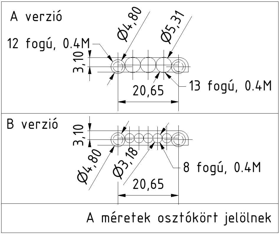

(#64453) Arctic37 válasza etwg hozzászólására (#64452) Válasz • Ápr 2, 2021

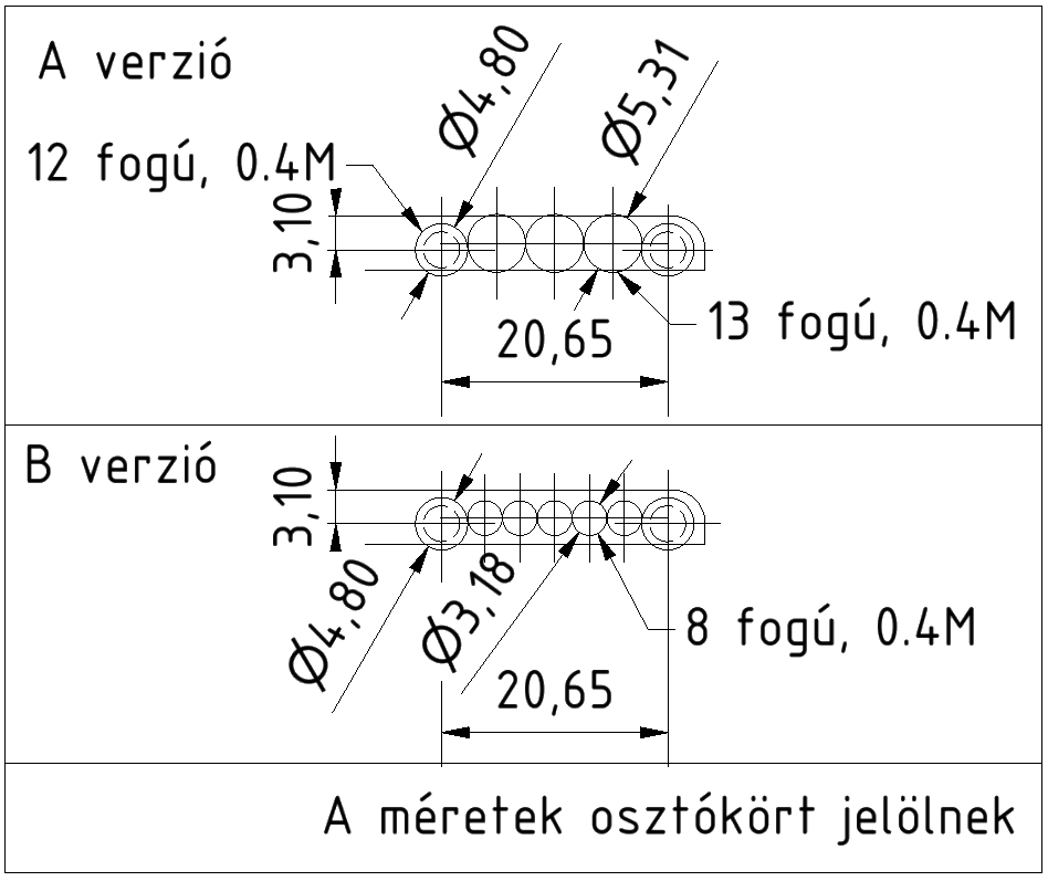

A hajtás egyféle fogaskerékből van (kivéve a csiga után közvetlenül lévő kettős fogaskereket), sajnos a most benne lévő fogaskerek 3-hoz túl kicsik, 5-höz túl nagyok. Méregetek még majd egy kicsit, mert a középső és hátsó tengely között a ház felső része a kelleténél vastagabb, szóval lehet, hogy 3 megfelelően nagy fogaskerék elég lenne. De ha nem, akkor 5 megfelelően kicsi biztos belefér most is. A tengelyekhez meg a ház oldalába kéne rögzítőfuratot fúrni. Egyébként ha jól mértem, akkor 0.4-es modulúak, az elég elterjedt, szóval lehet, hogy valamelyik TT-s gyártól beszerezhető a szükséges méretben.
(#64454) etwg válasza Arctic37 hozzászólására (#64453) Válasz • Ápr 2, 2021
Milyen, hany foguak. Lehet, hogy tudok adni. Ird meg mekkora a tengelytáv amit át kell hidalni.

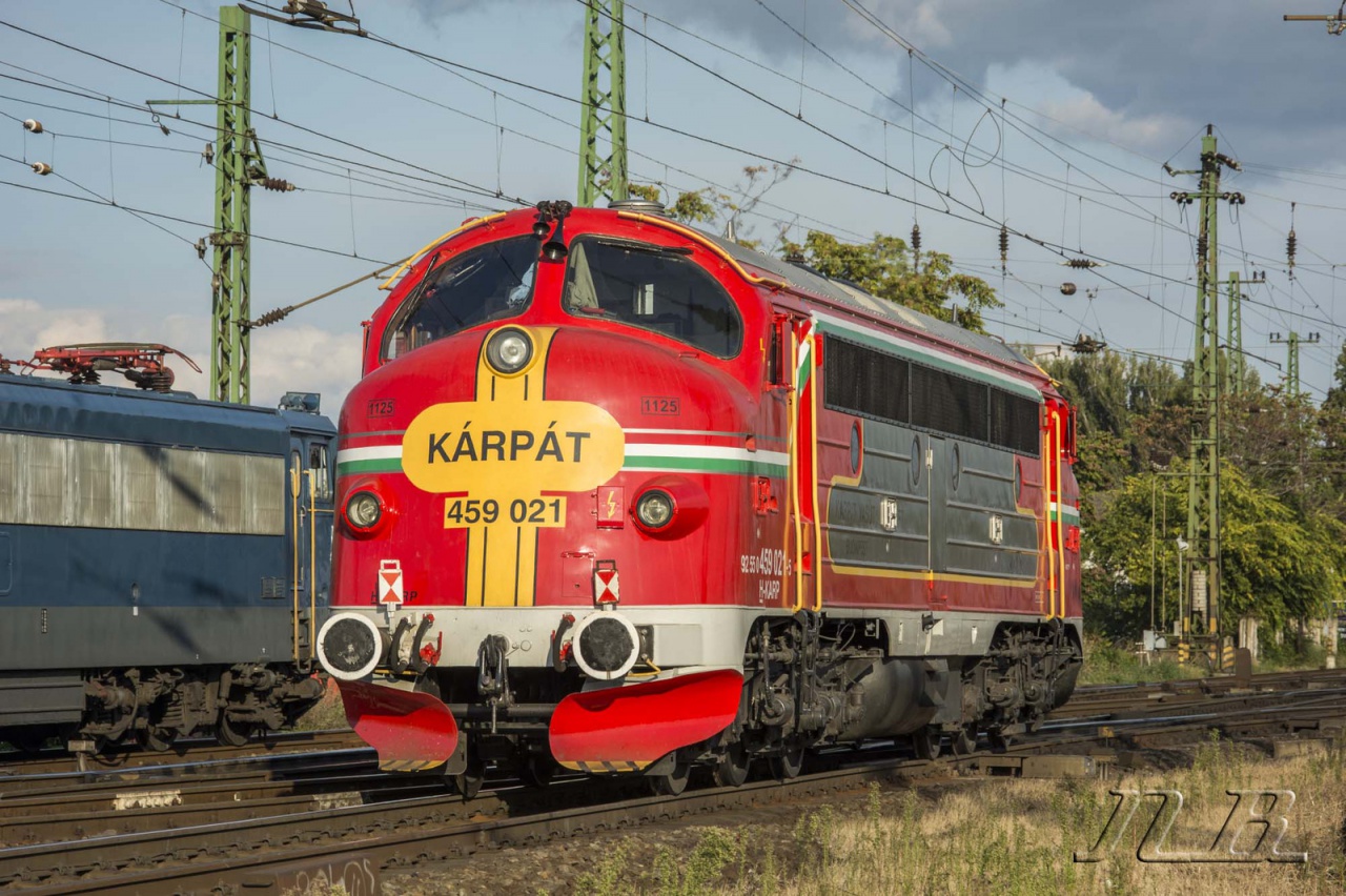

„Kis érdekesség: Az első dán NoHAB, a DSB My1125 pályaszámú gép pár éve Magyarországon fut, vagy futott. A Kárpát Vasút színeiben láttam pár éve Kökin.”
Fut az még ma is, 459 021 pályaszámon. Ő a Santa Fé-logós, a 022 bordó-fekete festése Sziget-fesztiválos reklámfóliát kapott, majd végül átfestették pszeudo-mávos csíkosra és kapott zománcozott pályaszámtáblát is.
Fun fact: a 21-est kihozta a Tillig is 04542 cikkszámon.

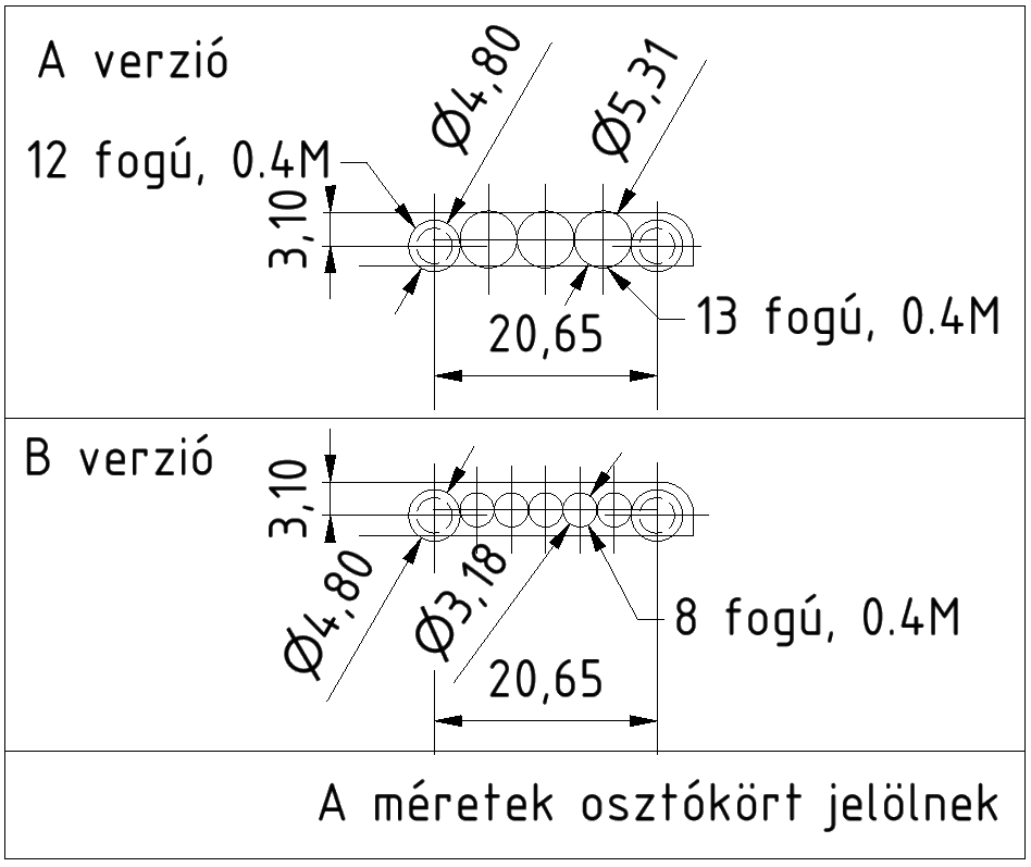

(#64457) Arctic37 válasza etwg hozzászólására (#64454) Válasz • Ápr 2, 2021
No, ez egy elég hevenyészett rajz, de remélem a lényeg érthető. Csak a fogaskerekek osztókör átmérői és a ház belseje van rajta.
A 3 kerekes verzió sajna nem működik, mert nem elég magas hozzá a ház (a két szélső fogaskerék a kerekek tengelyein lévők, nekik most is van kivágás. De az alsó lemez még három kivágást nem bírna el). A B verziónál azon gondolkodom, hogy lehet, hogy túl kicsik a fogaskerekek ahhoz, hogy hosszabb távon is bírják az üzemet.
(És az is lehet, hogy elszámoltam az osztókört, és nem 0.4-es, hanem 0.35-ös modulú fogaskerék van most a forgóvázban)
(Edit: néhány plusz mérettel kiegészítettem a rajzot)
(#64458) etwg válasza Arctic37 hozzászólására (#64457) Válasz • Ápr 2, 2021
A 8 fogas kerekekkel már gond lehet mert azok talpköre 2,4 mm igy jobb esetben is csak 1,5 mm -s tengelyt használhatsz, az anyagtol fog függeni mennyire lesz jo.
Én megprobálnám 2 darab 12 fogas kereket meg egy nagyobbat (15 vagy 16 fogas passzolna a számitásaim szerint), ha valahol be lehetne épiteni a mostani hajtott kerékhez. Ott van talán elég anyag, hogy elférjen.
12 fogas kerekekböl tudok adni. ( nagyon jo delrinhez hasonlito önkenö anyagbol vannak, nagyon preciz kivitel).
Ezért nem csinálta meg talán az MTB sem, 1 mm-t kellett volna röviditenie a tengelytávon és akkor kijött volna a 3 kerekes hajtás.

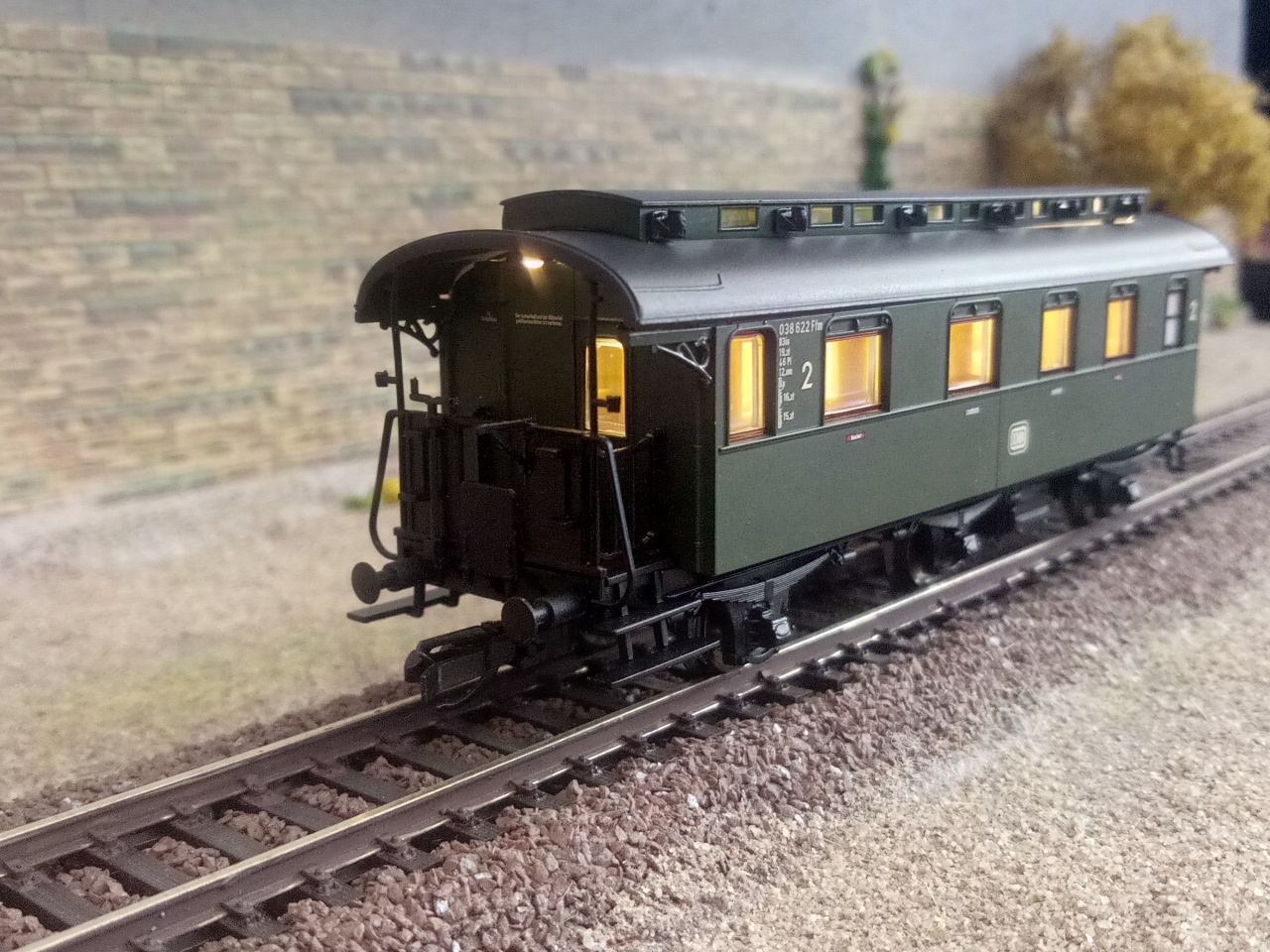

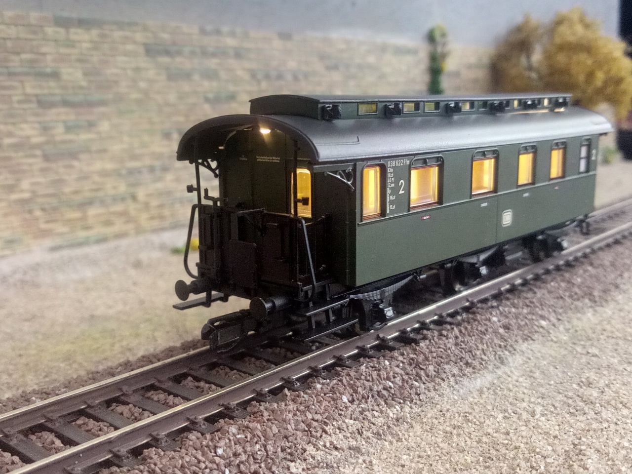

(#64478) csíkosháTTú hozzászólása Válasz • Ápr 9, 2021
Hamarosan!

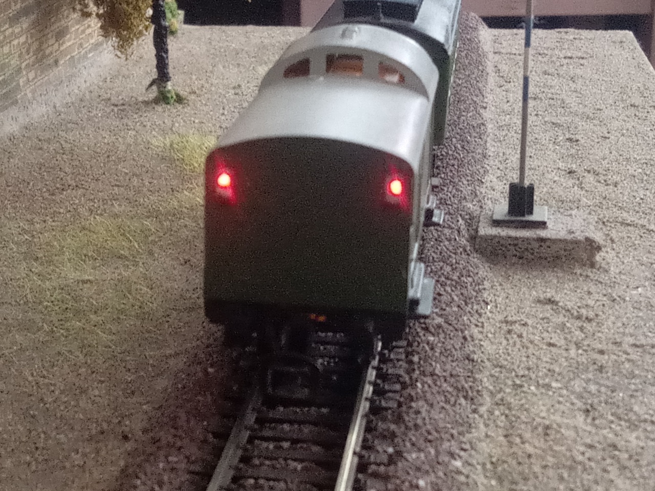

Ottóék azt írták, hogy az ilyen kocsikba a gyári világítás sajnos nem digitális! Nos, ez már az, a megszokott, 700-as sorozatú, ezekhez a kocsikhoz tervezett panel. Természetesen DCC digitális, de működik analógban is.

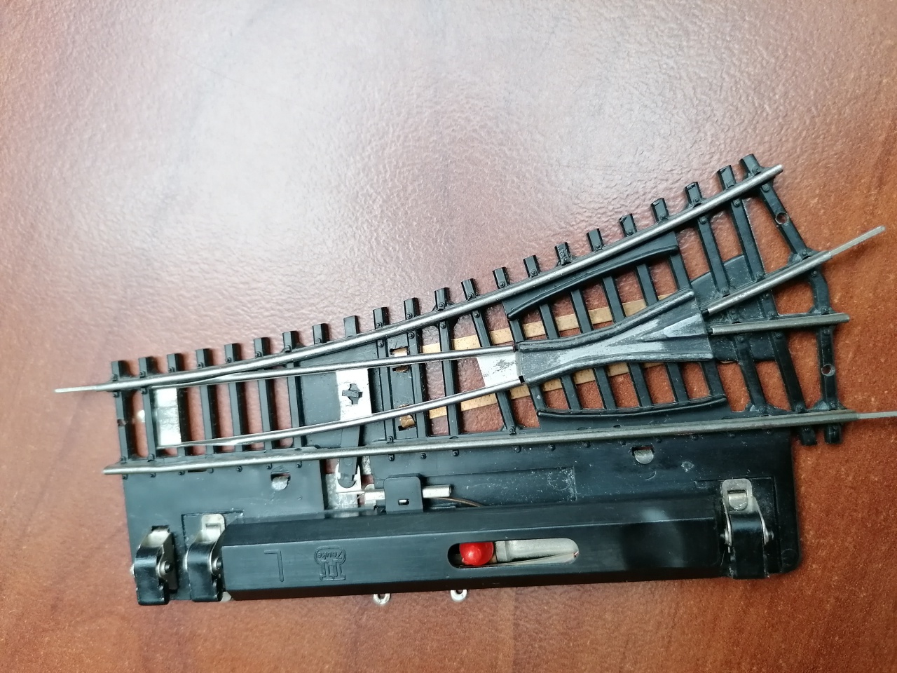

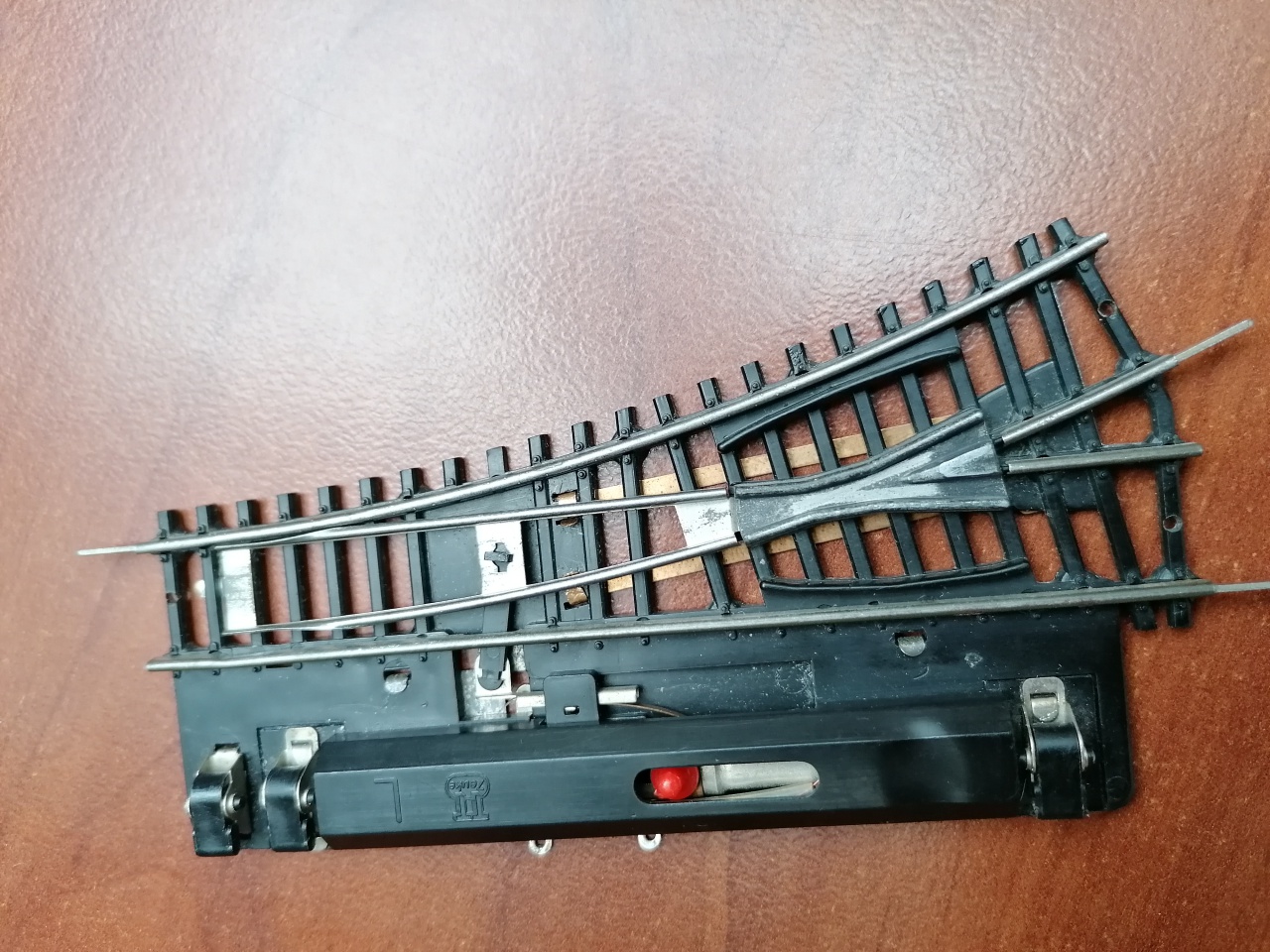

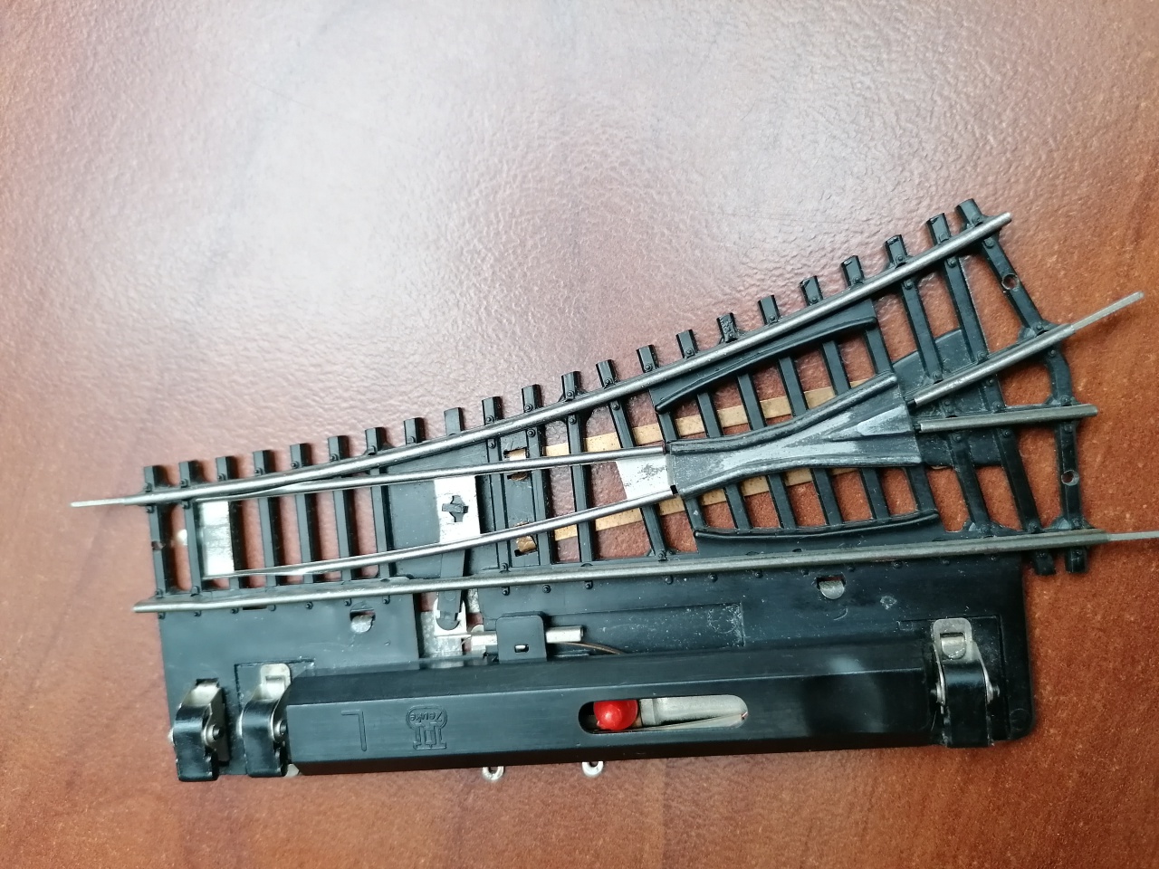

Üdvözletem kérdésem a következő. Kísérleti jelleggel készítettem a képen található elektromos szakaszolós váltót, érdemes ilyeneket készíteni vagy maradjak a hagyományos váltóknál és szakaszolásnál?
(#64573) csíkosháTTú válasza LevenTTe hozzászólására (#64572) Válasz • Ápr 18, 2021
Megspórolod a szakaszoló síneket, és nem kell bíbelődni a vágányok áramának a kapcsolásával.
Csak ez a sínrendszer már nincs, azt ugye tudod?

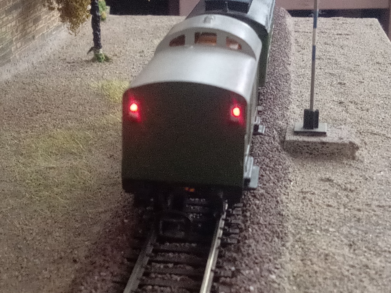

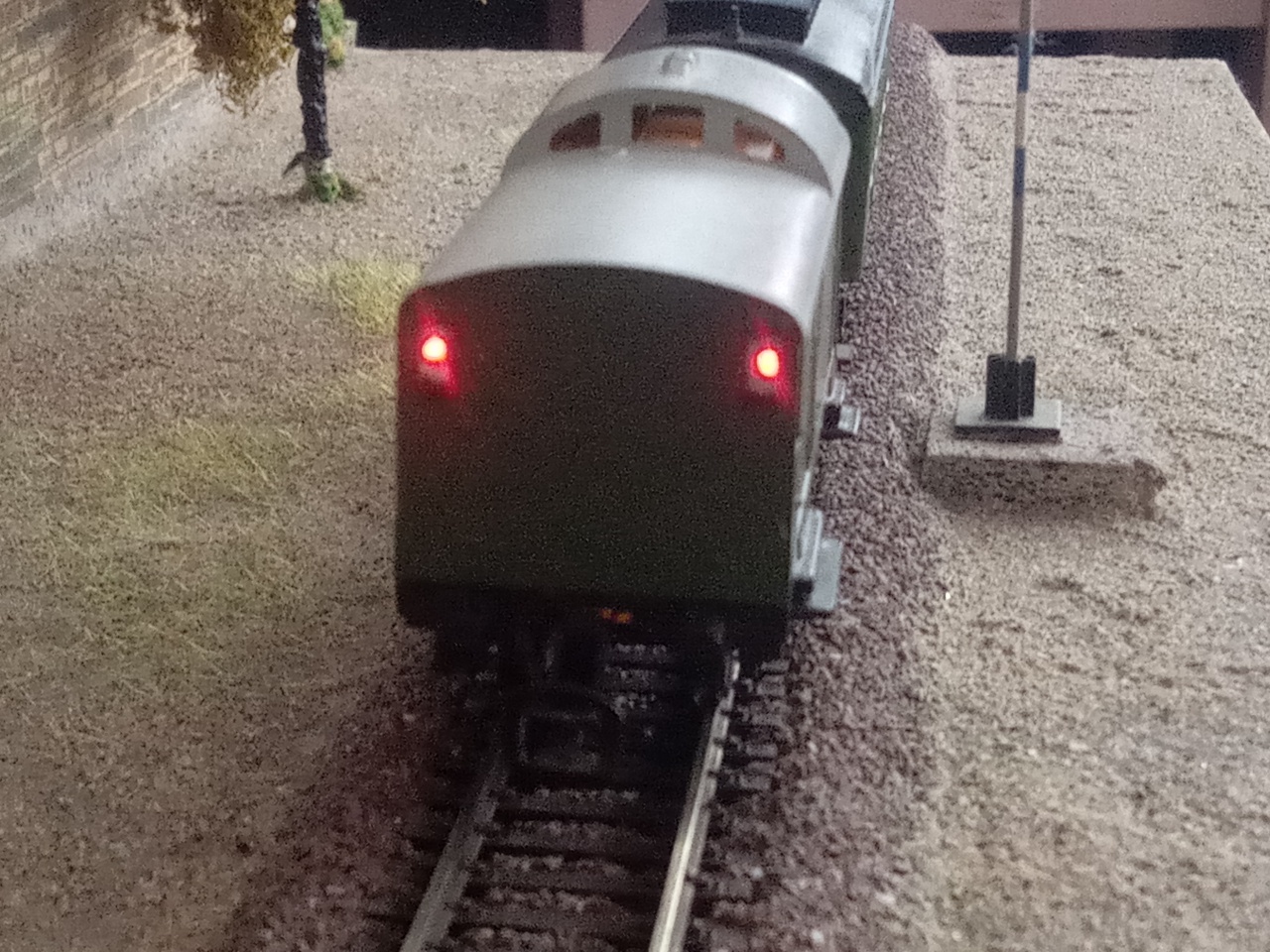

(#64668) csíkosháTTú válasza csíkosháTTú hozzászólására (#64478) Válasz • Ápr 25, 2021
Folytatva a világításokat, egy kis tuninggal:

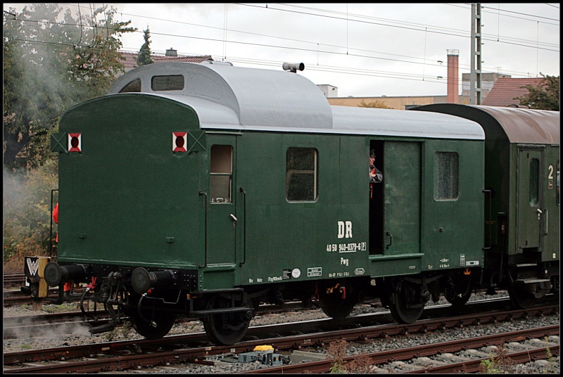

(#64669) róbertke válasza csíkosháTTú hozzászólására (#64668) Válasz • Ápr 25, 2021
A Pwg tehervonat- poggyászkocsit 1959-ben építette a VEB Waggonbau Bautzen

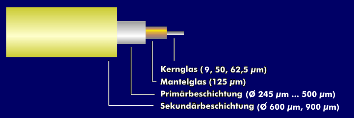

Kaptam egy olyan javaslatot, hogy talán "side glow fibre optic cable"-t lehetne használni, neon csöveket csinálni. Ez elgondolkoztatott, hogy voltaképpen hogyan vannak ezek a betűk felépítve?
Nézve ezt a képet, nem tudom megállapítani...

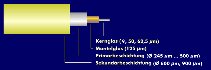

(#64681) etwg válasza wesTTcoaster hozzászólására (#64678) Válasz • Ápr 26, 2021
Optikai szal, még egy tized miliméternél is vékonyabb, csak a védöréteg vastagitja meg.
A kinai piacokon gyakran van elektromos szökökút imitácio, az egy marék optikai szál (halaszdamil vastgasagu) de nem üveg mint a valodi optikai kábel. Az optikai szálaknak csak a vége világit, maga szál fala nem ( annak vissza kell vernie befelé a fényt).
Az a fényhuzal amit fényképeztem annak a fala vilagit a vége nem.
3D nyomtatoval nem hiszem hogy tudsz ilyen optikai cuccokat nyomtatni, mert az rétegenként rakja össze az anyagot, ami valoszinü optikai törést okoz.
A plexi lézervágása, vagy CNC marása jobb, biztosabb.
Keress valahol telekom/vasuti biztber stb embereket akik optikai kábeleket huznak ott méterszámra van hulladék, lehet ha nyitott szemmel látsz észre sem veszed, mert a szálak a 96 eres kábelben a védöréteggel együtt sem vastagabbk 0,5 mm -nél és általában szines a védöréteg, hogy meg lehessen különböztetni.
A legrosszabb esetben valamilyen elektromos áruházban vegyél egy optikai csatlakozo kábelt ( modern erősitőkmigy csatlakoznak a periférához ( TV, BR lejátszo stb). Az kb 3 mm vastag kábel de a valodi fényvezető kőzepén egy kb 0,5 mm müanyag szál, ritkábban üveg.
(#64684) csíkosháTTú válasza róbertke hozzászólására (#64669) Válasz • Ápr 27, 2021
Aztán addigra megszűntek a tehervonati kalauzkocsik, így ezeket jobbára személyvonatokhoz használták, mint poggyászkocsit.
Kössz a képet!
