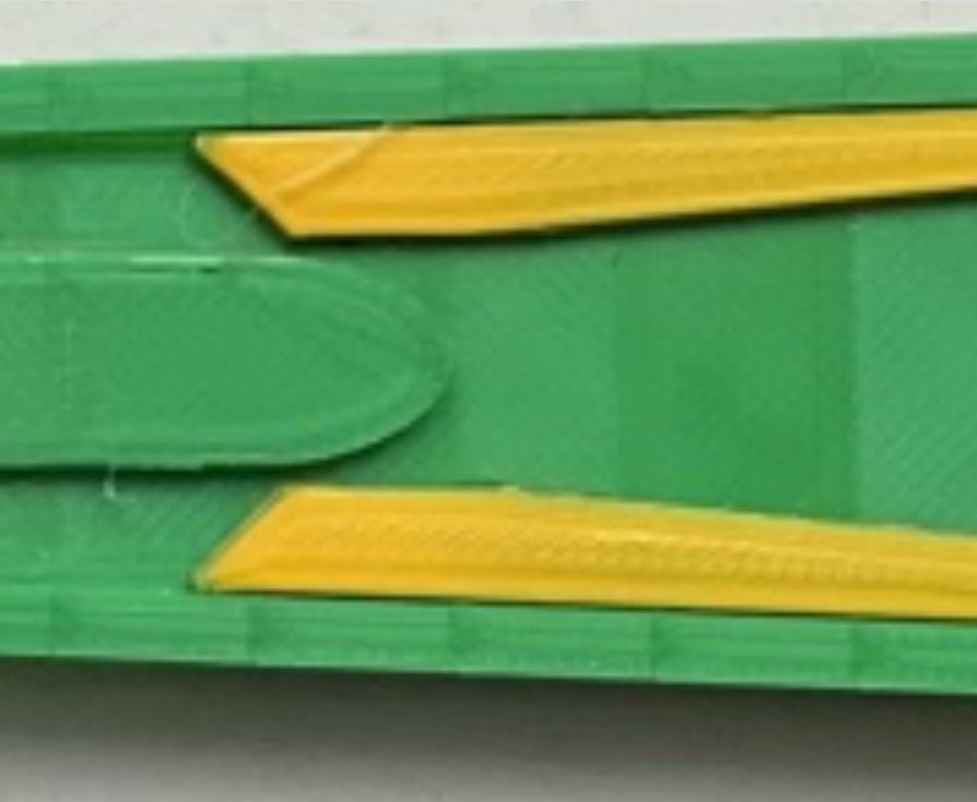

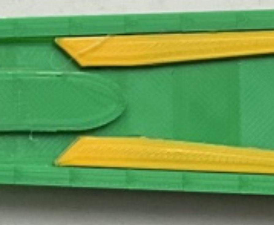

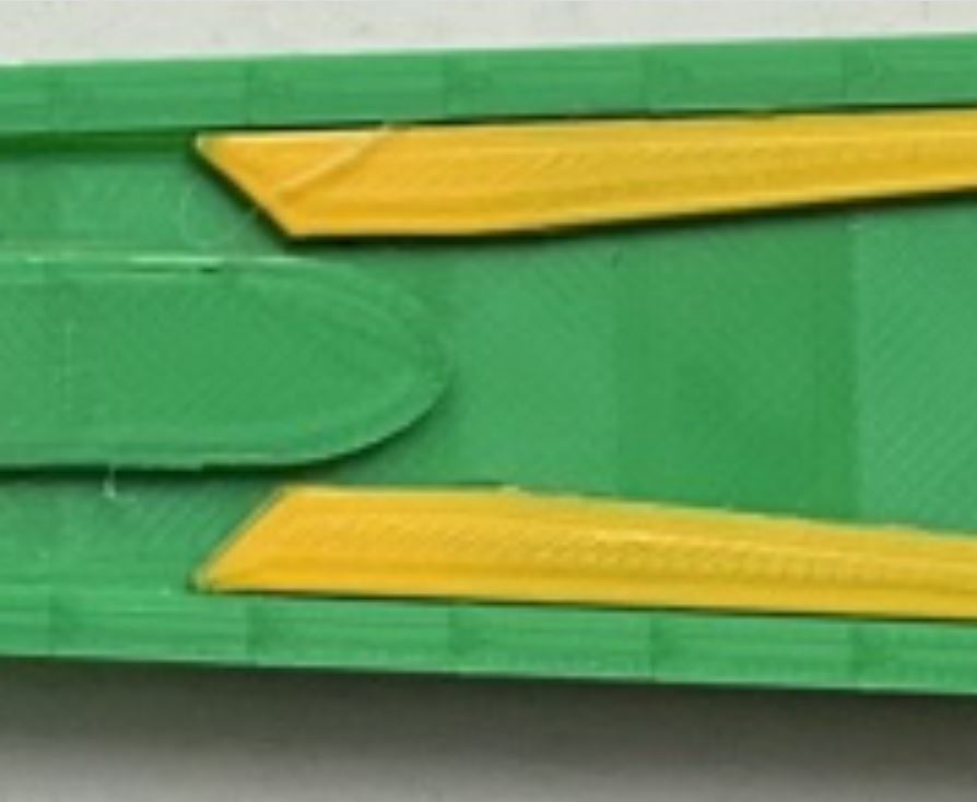

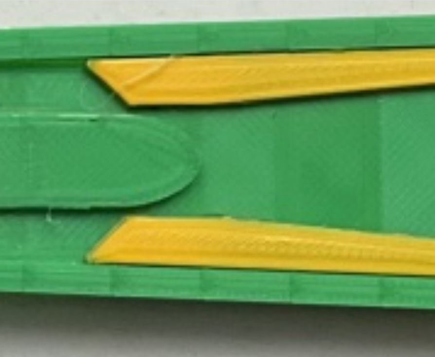

Egy uj eszköz készült.
(#65302) Antal Miklós válasza etwg hozzászólására (#65300)
Szept 22, 2021 |
Szia etwg.
HO vagy TT?
Ha HO is készítesz, 1 db-re befizetek. Ár? |
(#65303) etwg válasza Antal Miklós hozzászólására (#65302)
Szept 22, 2021 |
Természetesen TT....
H0-ra van több jo gyári. |
(#65306) róbertke válasza etwg hozzászólására (#65303)
Szept 22, 2021 |
Tegyél a két szélére rézcsíkot és akkor elektromosan járnak le- fel rajta a mozdonyok!  |

(#65330) etwg hozzászólása
Szept 27, 2021 |
Elkészült az upgrade is.
(#65331) róbertke válasza etwg hozzászólására (#65330)
Szept 27, 2021 |
Még egy kis nagyon finom 1.000 -es smirglimunka ráférne ... |
(#65332) etwg válasza róbertke hozzászólására (#65331)
Szept 27, 2021 |
Na persze. Sajnos csak tegnap jött a frissités, ami ezt automatikuson megoldja ( ha igaz).
Sajnos a PLA-t nem igen lehet smirglizni, mert elszörösödik a felület. Ki kellene valamit találni erre. |
(#65334) csíkosháTTú válasza etwg hozzászólására (#65332)
Szept 27, 2021 |
Hát, a PLA az olyan, amilyen. Könnyen nyomtatható, olcsó, cserébe a kinyomtatott minőség az az olcsóságnak meg is felel. Egyébnek meg nem...
ABS-t próbáltad? Azzal jobban lehet utólag dolgozni, cserébe nyomtatni kissé komplikáltabb. Például fűthető tárgylemez kell hozzá, és olyan nyomtató, ami az ABS-t is tudja kezelni. |
(#65335) etwg válasza csíkosháTTú hozzászólására (#65334)
Szept 27, 2021 |
A gépem elvben alkalmas ABS-re, de addig nem igen volt erre igény. Van otthon egy spulni ABS, de még meg sem kezdtem meg. Az uj slicerben van valamilyen funkcio, ami hivatott a felületet simitani, de azt csak ma reggel telepitettem..
Amugy a müködést egyáltalán nem befolyásoja a kevésbé sima felület.

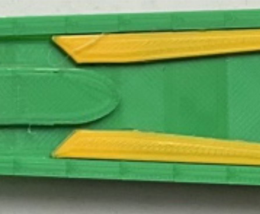

Két uj segédeszközt nyomtattam. A finom modellezéshez gyakran használok finom faanyagokat ( leceket, vékony lapokat stb) amiket kis körfürészen, szalagfürészen alulmaro gépenmindig elég körülményes megmunkálni, mert az egyik oldanon valoban oda lehet nyomni a vezetö sinhez, de a másik oldalon már elég veszélyes föleg vékony lecek stb esetén. Ennek az az eredménye, hogy a vágás, marás nem lesz szép, mert az anyag nem elég merev. ( pl ha, egy 2x2mm-s léc oldalába egy nutot kell marni, vagy mondjuk 1,6 mm vastagra marni, gyalulni).
Nos ilyesmire lettek ilyen fésük nyomtatva.
A marogépre pl 2 kell, az egyik oldalrol a másik felülröl tartja ott az anyagot, ahol lennie kell.
Az anyagot értelemszerüen csak egy irányba lehet mozgatni a fésü fogai elasztikusak azaz, ha nyomom az anyagot nem okoznak akadályt, de nem engedik, hogy az anyag más pozicioba kerüljön a fürészlaphoz viszonyitva.
A két hosszukás lyukon keresztül oda kell csavarni a gépek munkafelületeihez.
A munkadarab nem nagyon szorulva megy a fogak alá, vagy a vezetö felület meg a fésü közé. |

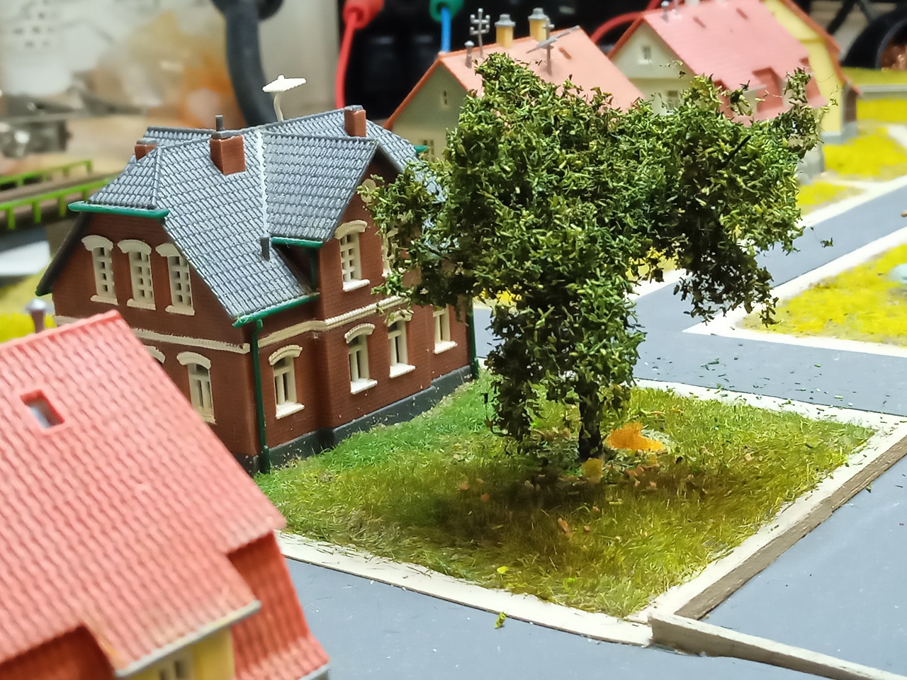

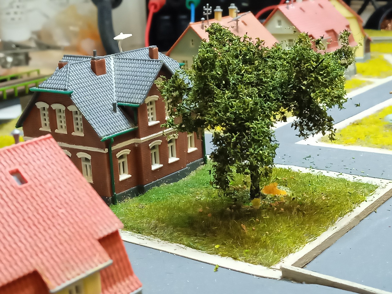

(#68479) csíkosháTTú hozzászólása
Okt 20, 2023 |
Sztatikus fűszórókról, általában.
- Vannak ugye a gyári cuccok, a legismertebb talán a Noch terméke. Jellemzően ezek nagyobb felületek beszórására alkalmasak, elég hatékony eszközök. Ezen azt értem, hogy rövid idő alatt nagy területet lehet velük füvesíteni. Hatékonyságuk abból fakad, hogy elég nagy feszültséget gerjesztenek a szórófej, és a beszórandó felület között, általában 9V-os elemről működnek. Nagy távolságból, 10-20cm-ről is hatásosak.
- Házi készítésű eszközök. Elterjedt, hogy bütykölünk magunknak a fillérekért megvehető, kínai elektromos légycsapóból ilyet, egy fém teaszűrő felszerelésvel a cuccra. Ezekkel is lehet szépen dolgozni, sőt, kis felületekre még szebben is. Apró részenként lehet vele akár kis színes foltokat is csinálni, változatosabbá tenni vele a felületet. Jellemzően 2db ceruzaelemről működnek, ebből "csak" olyan 1500V feszültséget képesek gerjeszteni. Ez bőven elég ahhoz, hogy eredeti funkciójukat ellássák, vagyis a repülő rovarokat megsüssék. Viszont, ahogy mi használjuk ezeket az átalakított szerkentyűket, az csak - ahogy írtam - kis felületek beszórására jók, és sokkal kisebb távolságból, 1-3cm-ről.
Tehát, ezek nem alkalmasak arra, ami a Noch reklám fotóján is látható, hogy magasról, egyszerre nagy felületet füvesítsünk!
A képen egy Z építési nagyságú asztalka részlete látható.
Egy valamire szeretnék minden vállalkozó kedvű modellezőt figyelmeztetni! Talán triviális a dolog, de nem árt leírni. A házi fűszórókat nem érdemes kipróbálni magasabb feszültségről, például úgy, hogy a két ceruzaelem helyett meghekkeljük úgy, hogy 3 elemről menjen, vagy egy 9V-sról! Ugyanis a kínai elektronika, ami ezekben van, legfeljebb azt az 1500V-t bírja el, amire készítették. Ha nagyobb feszültségről működtetjük, akkor tönkre fog menni. |
