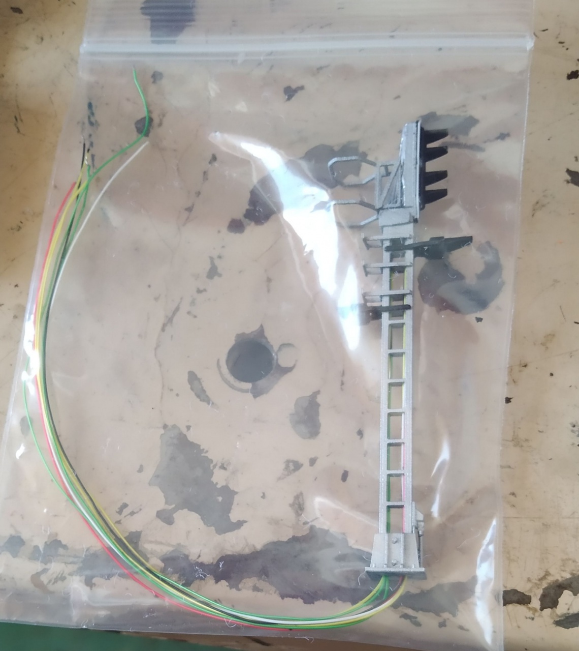

Szeretnék érdeklődni jelző vezérlés ügyében!
Adott egy hat fényű MÁV-os jelző:
Zöld
Sárga1
Vörös
Sárga 2
Illetve hívó(fehér)
És hívásfeloldó(zöld)
Kérdésem a következő: miként lehetne bekötni, illetve működtetni?

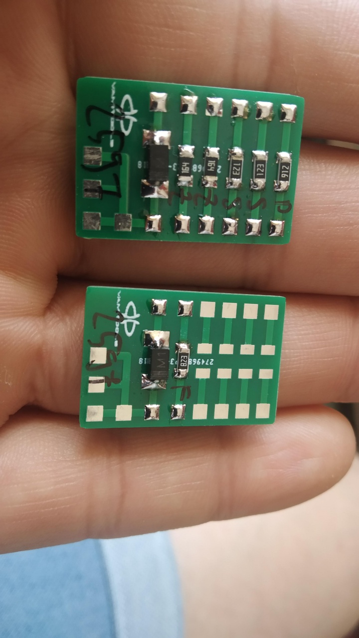

Adtak hozzá 2db nyákot is.
Ui:próbáltam keresni vezérlőket, de csak 5 fényig találtam.
Előre is köszi! |

A fényjelző 6 optikás, te meg 5 csatornás nyák-ot kaptál, azaz egy jelzőhöz kell mindkét nyák, ami a kezedben van.
A jelzőből jövő színes vezetékek (zöld/sárga fehér..) lesznek a negatív/GND pólusok, egy fekete meg lesz a közös pozitív. (hacsak más nincs a leírásban).
Az előtét ellenállások után 12/16V-ról nyugodtan meghajthatod a fényjelzőt.
Háát a vezérlése már egy cseppet nagyobb kihívás. Attól függ persze, mit szeretnél. Ha te kapcsolgatod a fényeket, akkor 6 db kapcsoló is elég, ha valami vezérlés is benne lenne akkor DCC-ben vannak 8 optikáig fényjelzőmeghajtók, amik tetszés szerint felprogramozhatók. Ezügyben keresd JVND kollegát itt a fórumon. |

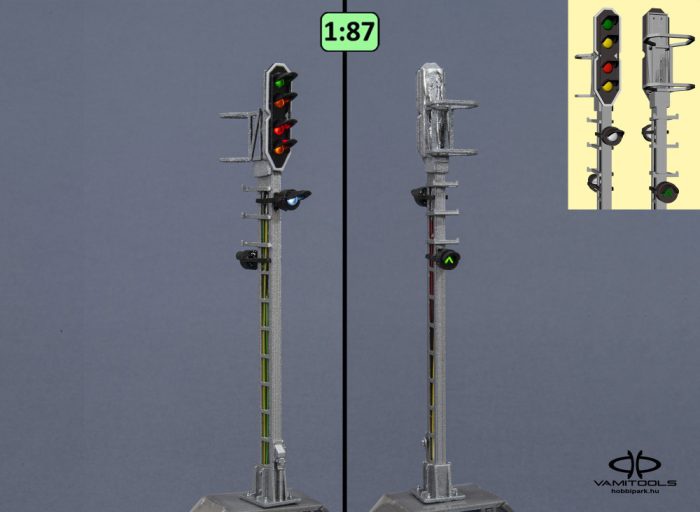

A két nyáklap bekötéséhez adnak útmutatót, de lényegében azt már leírták felettem. A Vamitools honlapon csak 12V egyenáram és a közös pozitív van megadva jobban, illetve hogy nyáklap nélkül ne használjuk a fényeket, mert nincs benne ellenállás. Bővebben az útmutató pdf-ben van a leírás, csak annyi, hogy itt nem mutatja külön a második panelt, de azonos a bekötése ott is. |

Igen néztem ezt. Csak ott is 5 fényű jelző van. Jó lett volna, ha egy nyákon van minden fény, szerintem kisebb módosítással elfért volna, hiszen 5 pontrra lehet bekötni a közös +-t. Itt tényleg inkább a vezérlést kell úgy kialakítani, hozy mind a hat fényt kezelje megfelelően.

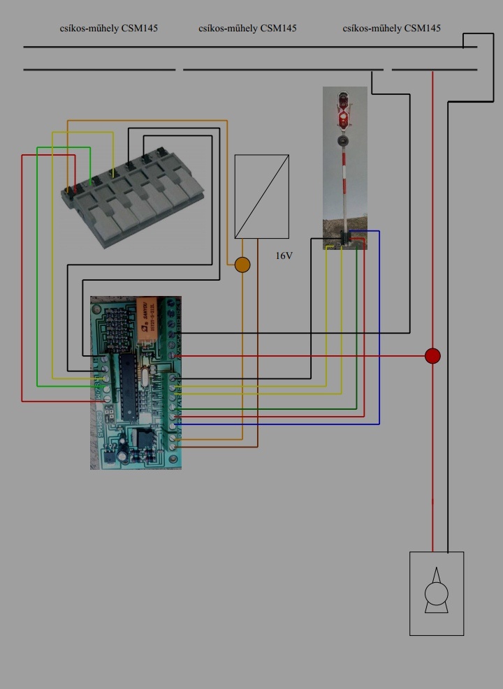

De igen, kb azt, amit a CSM145 tud. (Be is lett szúrva egy lehetséges bekötése a CSM145-nek!) Csak tudnia kéne - a CSM145-tel ellentétben! - az összes lehetséges jelzésképet.
Anno, amikor a fiammal a CSM145-t csináltuk, elolvastam a MÁV F1-t. Gyorsan be kellett látnom, hogy maximális élethűség ide, szőrszálhasogatás oda, ennek a helyes leképzése a házi modellpályák 99%-ban lehetetlen! Sőt, nincs is rá szükség!
Egy házi pályán az már extra, ha a fő motívumnak, vagyis az állomásnak van bejárati jelzője, és az nem 2cm-re van H0-ban az első váltótól. Legtöbbször, ha van ízlése, és belátó kompromisszum készsége az építőnek, akkor nem csinál fényjelzőkkel sündisznót a terepasztalából, így legfeljebb kijárati jelzők vannak. Hogy ezek mögött mi következik, a legtöbbször a néző fantáziájára van bízva, vagy van egy "története" a pályának, amit az építője megoszt a nézővel.
Az esetek döntő többségében a CSM145 tudása bőven elegendő.
