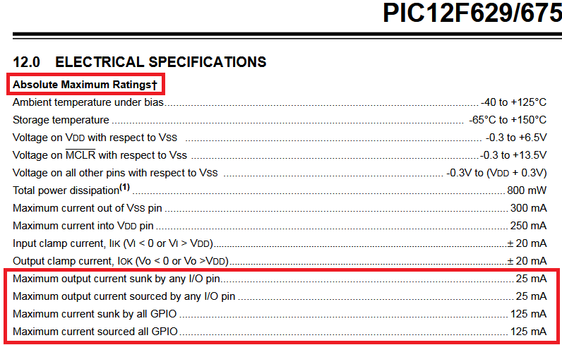

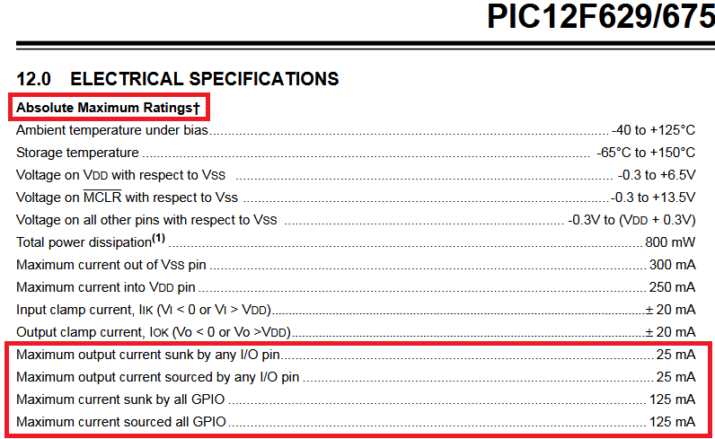

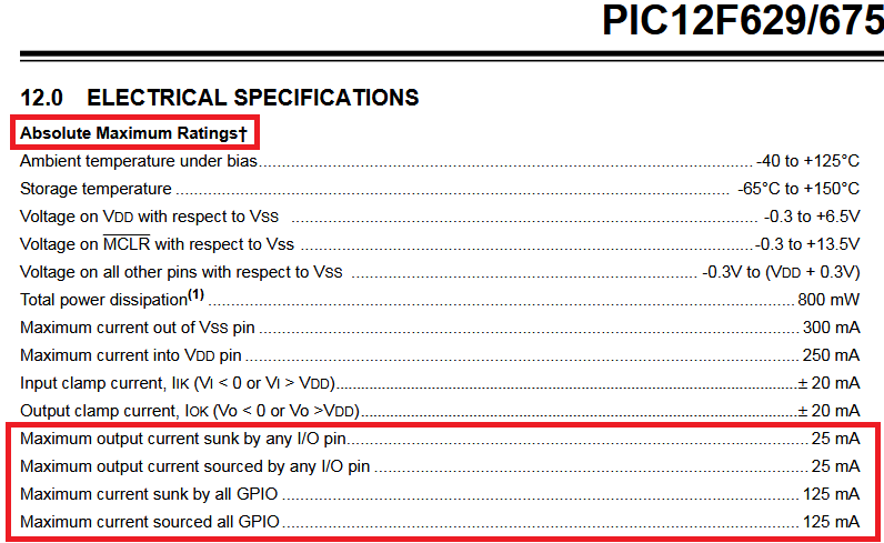

A PIC (pl.: 12F629, 16F630) kimenetei mennyire terhelhetők? Azt olvastam hogy 20-25mA-ig terhelhetők a PIC kimenetei. Ez minden kimenetre érvényes külön-külön, vagy összesen az egész PIC ennyivel terhelhető?
Jelen pillanatban én max 20mA-el terhelem a 16F630-at. De szabad-e ez fölé menni? (lehetni lehet, meg szabad is, viszont füstjelet nem szeretnék.) |
(#71719) csíkosháTTú válasza diginewl hozzászólására (#71718)
Máj 14, 2025 |
Ha rá kell fanyalodni, akkor én nem mennék ennek a 20mA-nek a közelébe. Szökőévente egyszer szoktam közvetlenül LED-t meghajtani, de én azt használom ki, hogy a mai LED-k már 5mA-ről szépen világítanak.
Minden más esetben jön a tranzisztor a PIC (vagy ATMEL) kimenetére. |

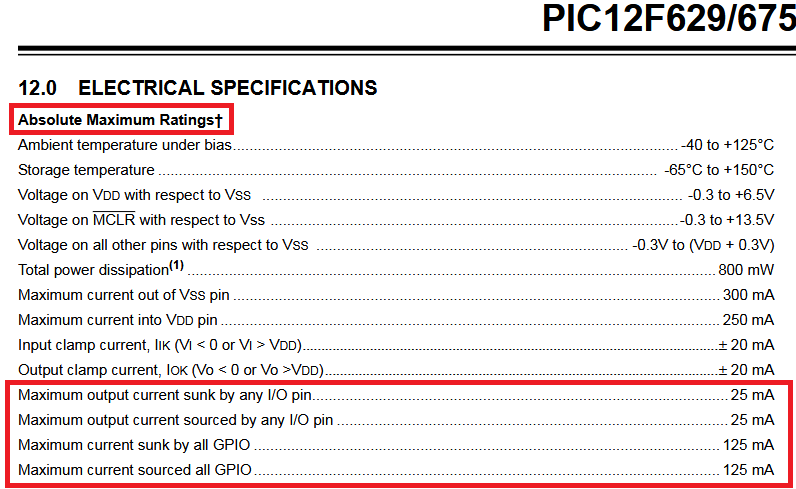

(#71720) Lazsi válasza diginewl hozzászólására (#71718)
Máj 14, 2025 |
Katalógusadatként 25mA szerepel abszolút maximumként. Normál üzemben azt mindenképpen kerülni kell!
De az összes áramnak (egyszerre) is van egy felső korlátja! Szintén abszolút maximumként 125mA. Mondjuk összesen van 6 kimenete, és ha mindegyiket 20 mA-rel terheled, akkor még éppen alatta vagy (6 x 20 = 120). De egy 16 lábú / 10 kimenettel rendelkező esetében már könnyebb elérni ezt.
Nem jó kicentizni...
De +1 tranzisztor és +1 ellenállás nem sok (pénzben, helyfoglalásban) cserébe a nyugalomért.
Gond pl. akkor lehet, ha a tápfesz csak 1%-kal feljebb megy (a stab-IC-k esetében ez simán benne lehet), és a rákapcsolt eszköz a feszültség-növekedésre nem lineárisan reagál, vagyis az árama nem 1 %-kal nő, hanem mondjuk 10-zel.
Másrészt, a folyamatosan határ közelében történő üzemelés esetén folyamatosan melegszik a uC, ami nem igazán optimális. Bedobozolod, letakarod a dobozt, rásüt a nap - ezek miatt a keletkező hő nem tud távozni, vagyis szép lassan megfő... (Egy PIC-re nem teszünk hűtőbordát...) Nem percek alatt, hanem pár hónap múlva, amikor egyszer bekapcsolva marad...
Viszont az segíthet, ha nem folyamatos az áram. Pl. egy fénysorompó esetében, amikor kb. 1:1 arányú a működés van ideje visszahűlni. |

Arra azrért figyelj még, hogy a nagyobb uC-ek egy-egy portja is maximálva van terhelhetőség szempontjából. Ez az adatlapjából olvasható ki. Nyilván nem a 12F617, 12F629, ps hasonló, kicsi chipek esetében lényeges ez, hanem a nagyobbak, mint pl. a 16F628, 16F877/887 és hasonlóknál. |
(#71724) diginewl válasza Frankye hozzászólására (#71723)
Máj 14, 2025 |
Ok! Megvan már, így megtaláltam a 16F630-as adatlapját is. Lazsi segítségével.
Az ELECTRICAL SPECIFICATIONS-t kell keresni abban a nagy PDF-ben
Kocsivilágítás dekóderbe lesznek ezek a PIC-ek. 10-15mA össz terheléssel, azaz bőven a határon belül vagyok. Így nem kell tranyó meg ellenállás.
Egy áramgenerátor IC megoldja a beállítást, és ennyi.
Köszönöm MINDENKINEK!!!!

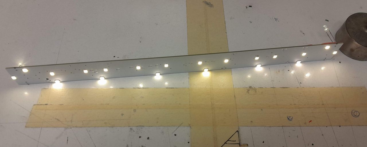

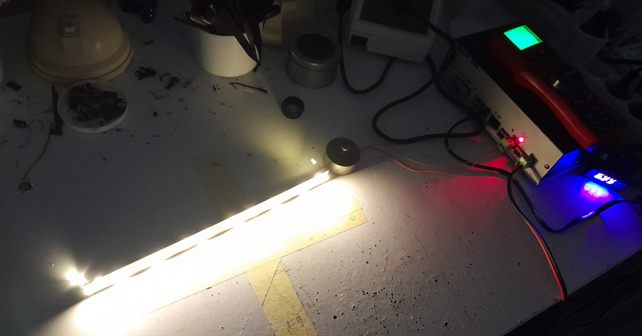

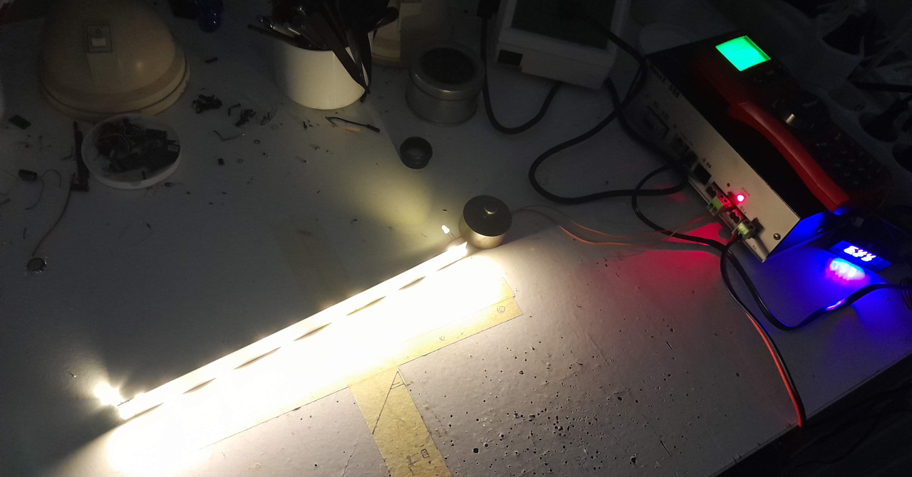

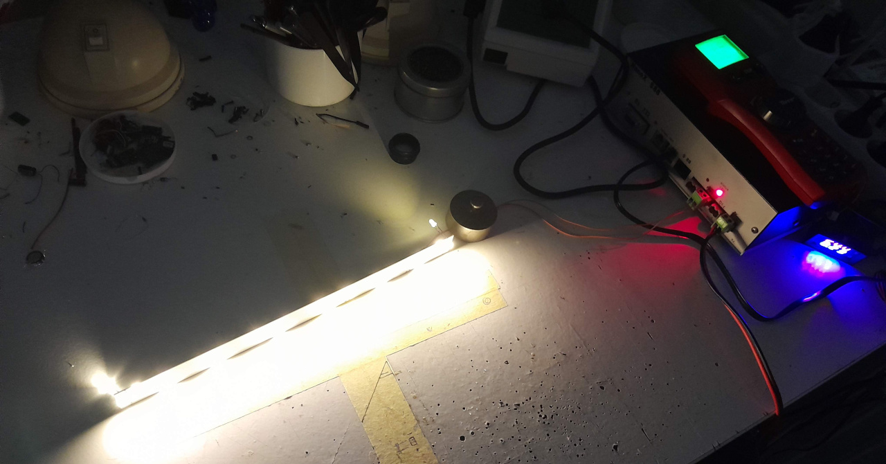

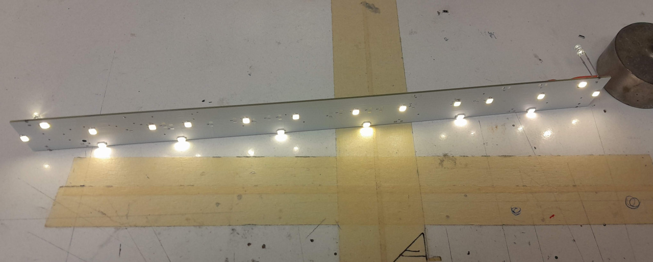

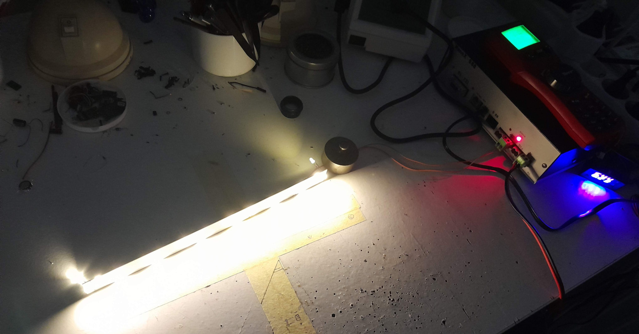

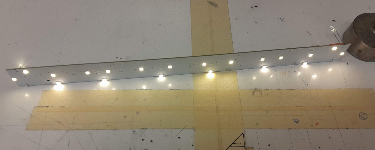

(#71729) diginewl válasza diginewl hozzászólására (#71724)
Máj 15, 2025 |

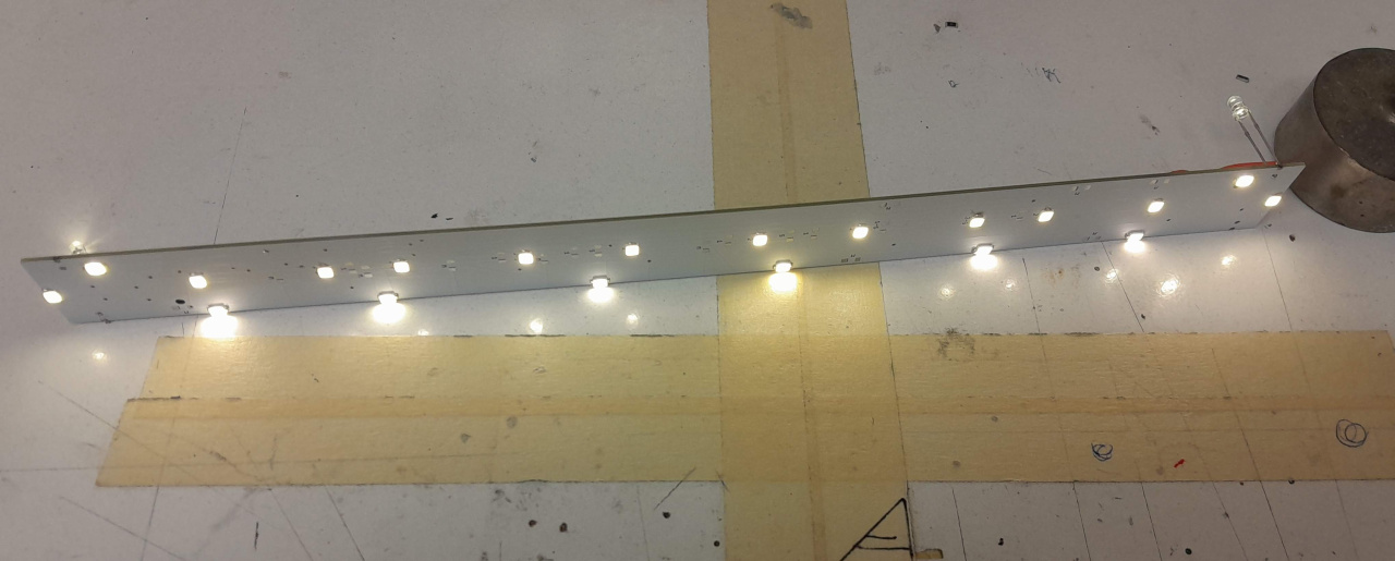

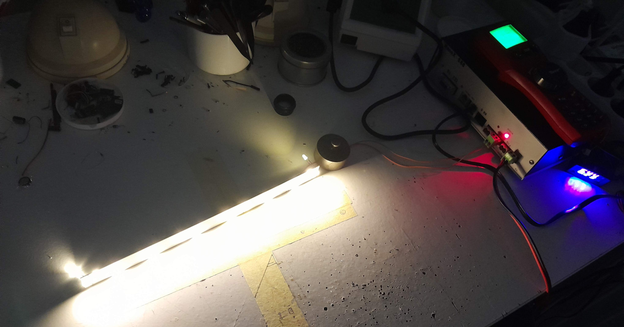

Mielőtt itt elindul a károgás a fényekről  Itt van két kép.
Ez a panel (20+2 LED) két áramgenerátorról működik, a 6 kimenet felé. Az egész 5,4-5,3V-on megy, az áramgenerátor értéke 9,1mA/db. Azaz összesen kb.19-20mA az össz áramfelvétel (két végzár plusszban van 5-5kOhm-os ellenállással). Így összesen a 8 kimeneten szerintem el van osztva a teljesítmény, semmit nem feszegetek.
Ekkora fénnyel. Nem atomvillanás, de napközben is látható, hogy világít.
Nyilván rövidebb/kisebb kocsiba magasabb a korált, kevesebb LED-del. Így minimális alkatrésszel megvan a kocsivilágítás. (ja és a LED-ek párhuzamosan vannak kötve!!! Irgumburgum tudom, viszont nincs esély a túlhajtásukra sem  |
