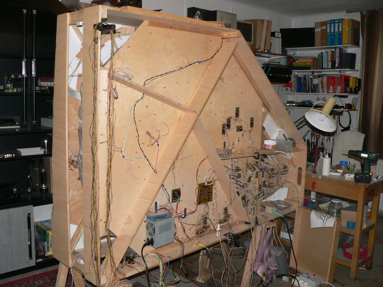

(#7580) Antal Miklós válasza vasasgabri hozzászólására (#7558)
Jan 16, 2012 |
Ahhoz hogy egyszerre 3 mozonyod is közlekedhessen, szét kell bontanod a pályát legalább három áramkörre.
Tehát a pályát szakaszolnod kell, és így az egyes szakaszokat egymástól külön-külön tudod vezérelni.
DE: az átmeneteknél vigyázzni kell, és jól meg kell fontolnod, hogy a szakaszolásokat.
Az átmeneteknél vigyázzni kell, mert zárlat történhet. Ezért a szakaszolásokat általában én egy-egy jelzőnél helyezem el, így a vonat ott megáll, és majd a második trafó által biztosított fesz-el megy tovább.
Természetesen több szakaszolást is készíthetsz, és kell is csinálni, hiszen pl egy fűtőháznál 3-4 mozodny éppen szenel, míg egy körbejár. |
(#7581) Frankye válasza vasasgabri hozzászólására (#7579)
Jan 16, 2012 |
Természetesen szívesen segítek, amiben tudok. Ezért vagyunk itt, hogy segítsük egymást. |
(#7583) vasasgabri válasza Antal Miklós hozzászólására (#7580)
Jan 16, 2012 |
Köszönöm az információt. Váltót milyet érdemes venni tekercseset vagy szervó motorosat?
(#7586) Antal Miklós válasza vasasgabri hozzászólására (#7583)
Jan 16, 2012 |
Ez attól függ, mennyi pénzed van. Én egyiket sem használom, én jelfogóval müködtetem a váltót és az érintkezőit felhasználom a váltó keresztezési sinének a polaritását átkapcsolni, és egy másik érintkezőt a visszajelzéshez. |
(#7588) vasasgabri válasza Antal Miklós hozzászólására (#7586)
Jan 17, 2012 |
Ez a megoldás olcsóbb mind a kettőnél? |

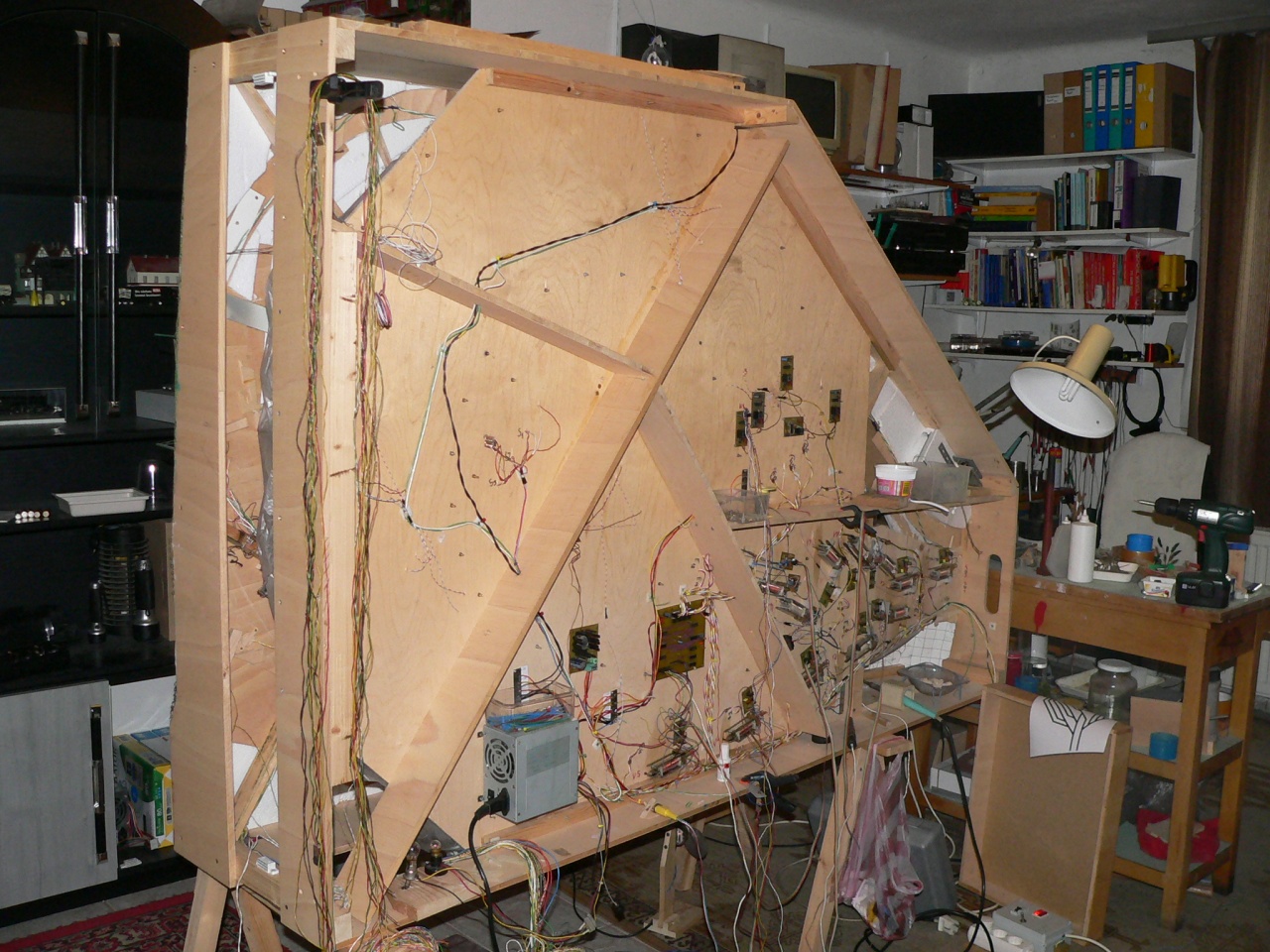

(#7592) Antal Miklós válasza vasasgabri hozzászólására (#7588)
Jan 17, 2012 |
Én olcsóbbnak tartom, mert 24V-os jelfogókat könnybben tudtam beszerezni, és átalakítani úgy hogy a csúcssineket üzembiztosan a kívánt (HO-nál) 2 mm mozgassa.
Nem olyan szép lassú a mozgása, mint a szervo-motoros rendszerünek, de nem is olyan drága.
Az éppen épités alatt lévő modulomon, (kétvágányú fővonal tároló állomása a hegy belsejében) mindjárt 12 db van.
Az alkalmazott postai (Crosbar) jelfogók 24V-ról meghúznak, áramfelvétel jelfogókként 90-100mA. Az is igaz, hogy egy váltóút beállításánál valamely jelfogók tartósan meg vannak húzva, így egy kb 500-600mA tartós áramfelvétellel számoltam, de nincs is olyan problémám, hogy amikor be kell állitani egy vágányutat, akkor a pillanatnyi áramfelvétel meghaladja a 2,5A-t.
Az átalakított PC-táp, amit használok nemcsak a jelfogók, hanem a vezérlő áramkörök részére is a szükséges DC feszt biztosítja. |

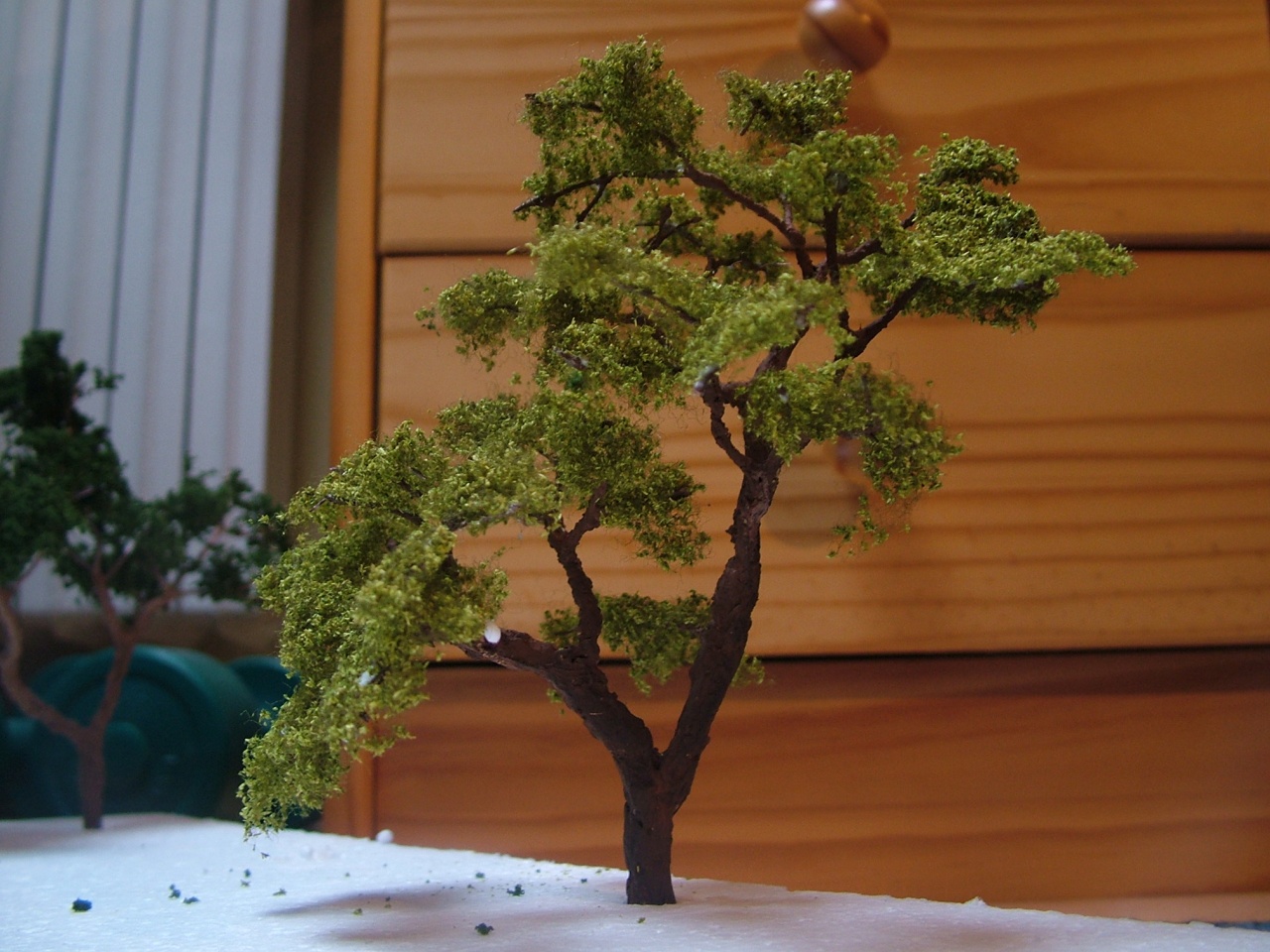

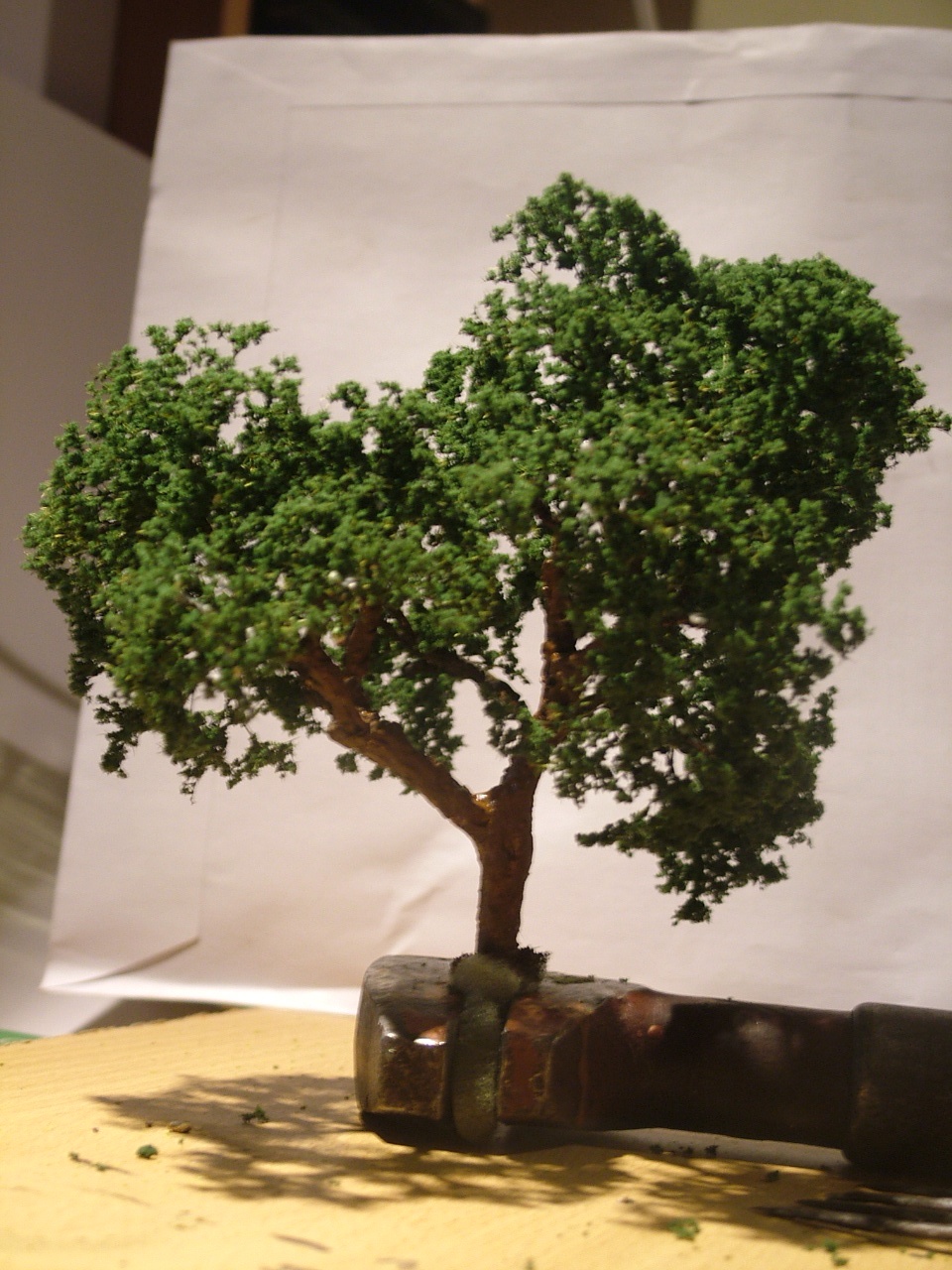

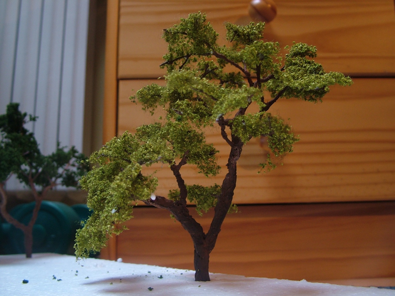

(#7788) SzerNoh hozzászólása
Feb 7, 2012 |
Sziasztok egy új fa...
Folytatás következik! |
(#7797) Frankye válasza SzerNoh hozzászólására (#7788)
Feb 8, 2012 |
Ne fenyegetőzz!
(Különben is: inkább a Rozi fűzét fejeznéd már be!  ) |
(#7803) Rozi válasza Frankye hozzászólására (#7797)
Feb 8, 2012 |
Hihi!!!!Na tessék kell még több ösztönzés! Elég a Hóhér vagy kell a Király is? |
(#7806) kisKirály válasza Rozi hozzászólására (#7803)
Feb 8, 2012 |
Legalább befűtünk vele  |

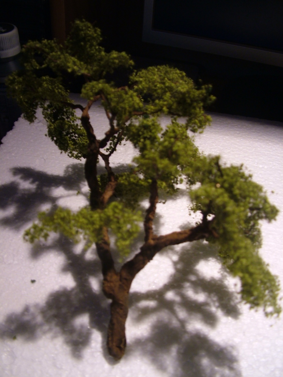

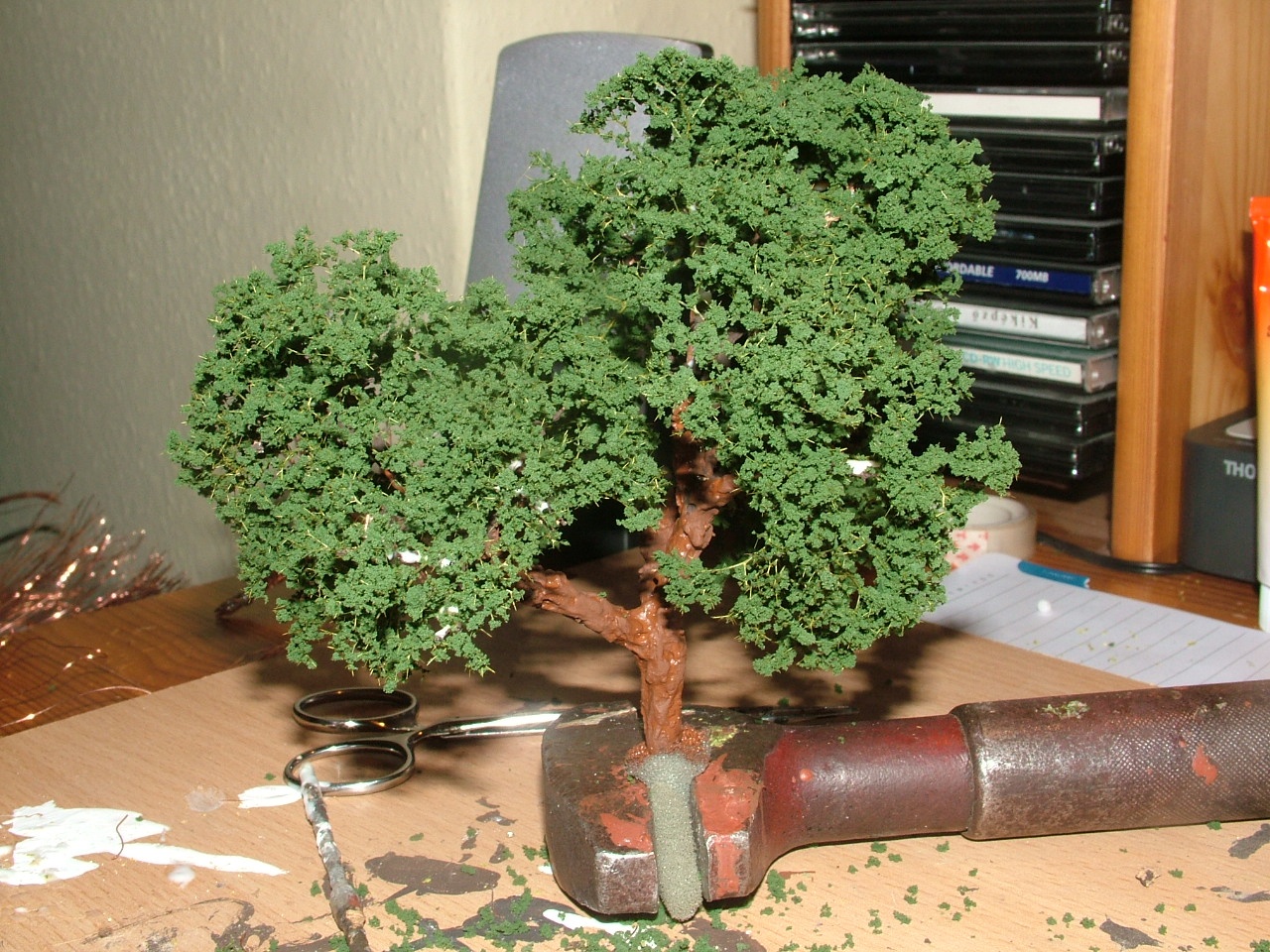

(#7821) SzerNoh hozzászólása
Feb 8, 2012 |
Egy másik fa |
(#7835) Frankye válasza SzerNoh hozzászólására (#7821)
Feb 9, 2012 |
Másik-másik! Ez sem az, amit Rozika készített! Irgum-brummbrumm!
(Tényleg miért nincs orrfelhúzós "vitamin"?!) |
