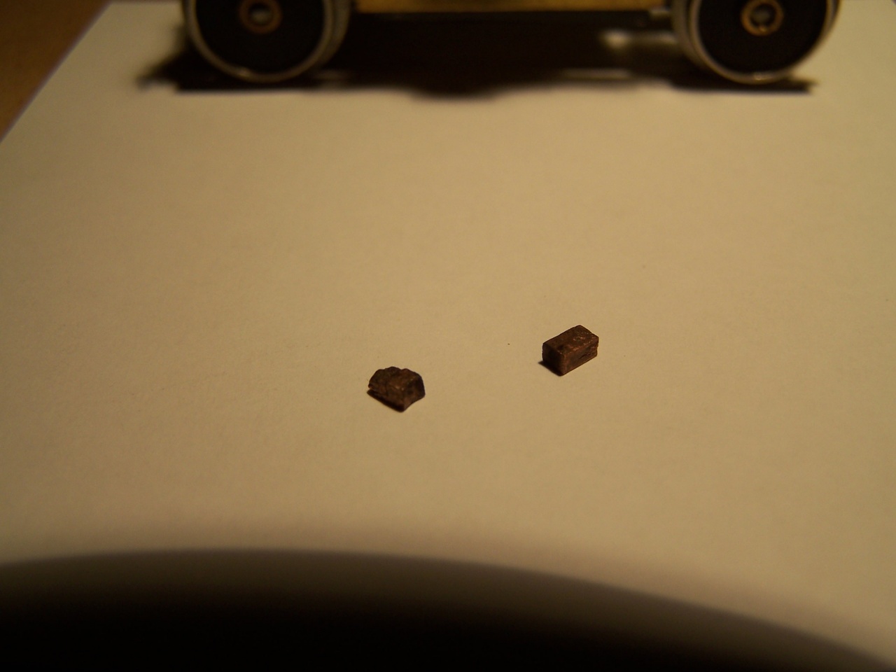

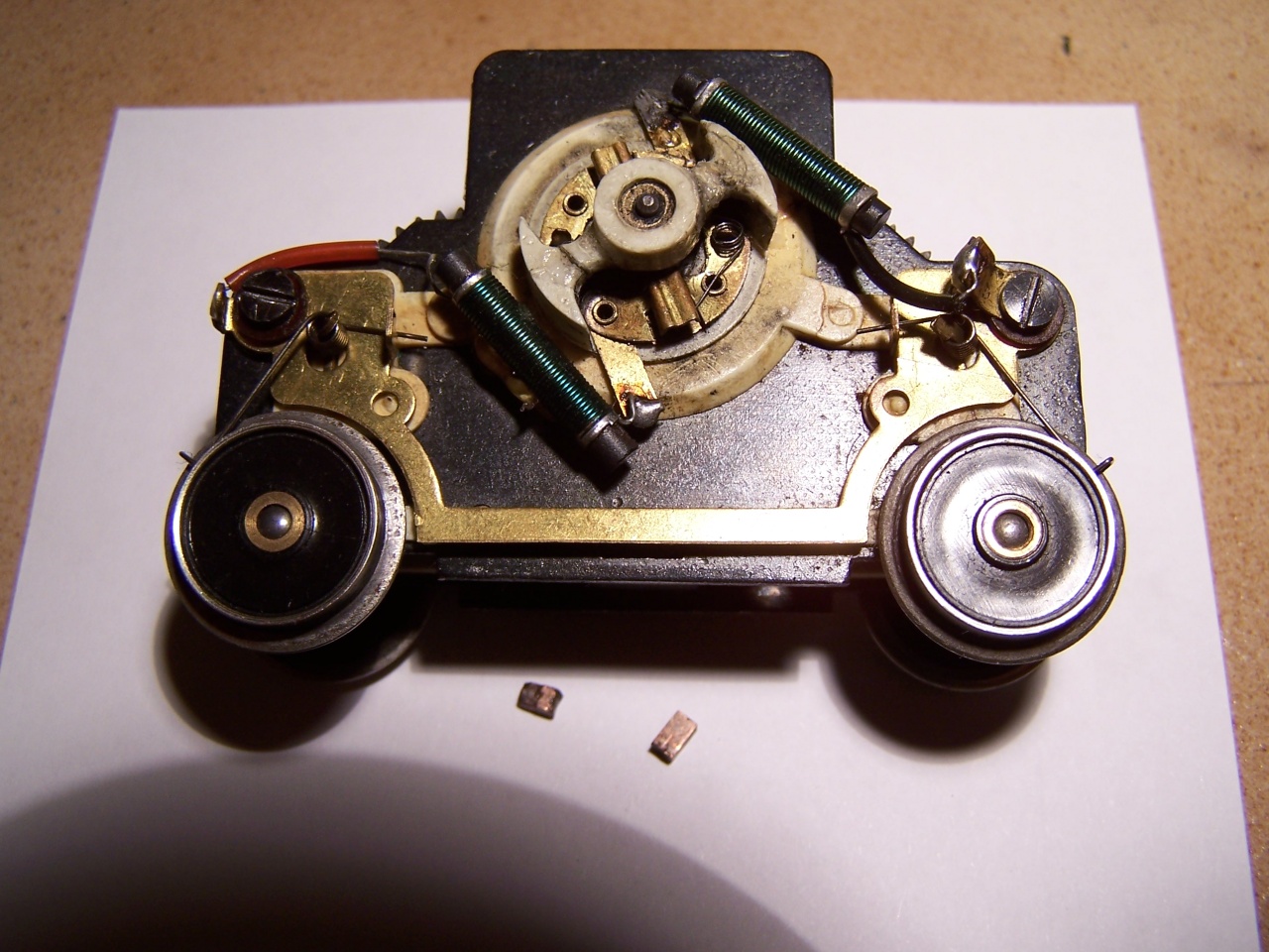

(#1563) t_dave hozzászólása
Aug 13, 2010 |
Helló

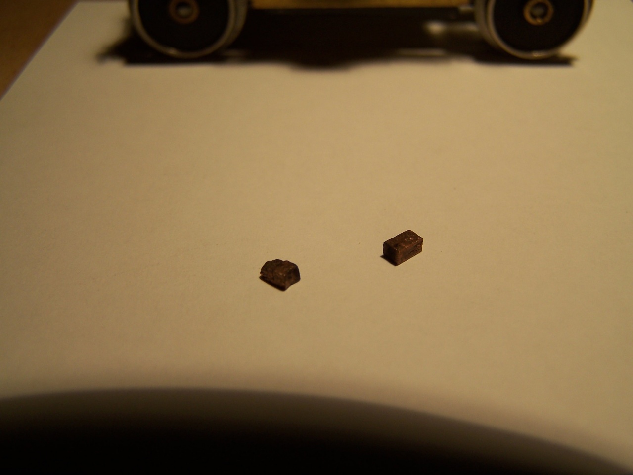

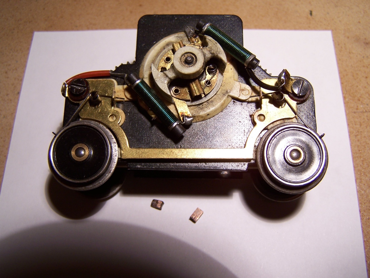

régebbi Piko mozdonyhoz keresek szénkeféket. a mostaniak már eléggé kopottak és a rugója nem tudja már kellően a komutátorhoz nyomni.
nem tudja vki hol lehet ilyet beszerezni, vagy van-e vkinek ?
2mm×1.5mm hossza meg akár 5m is lehet

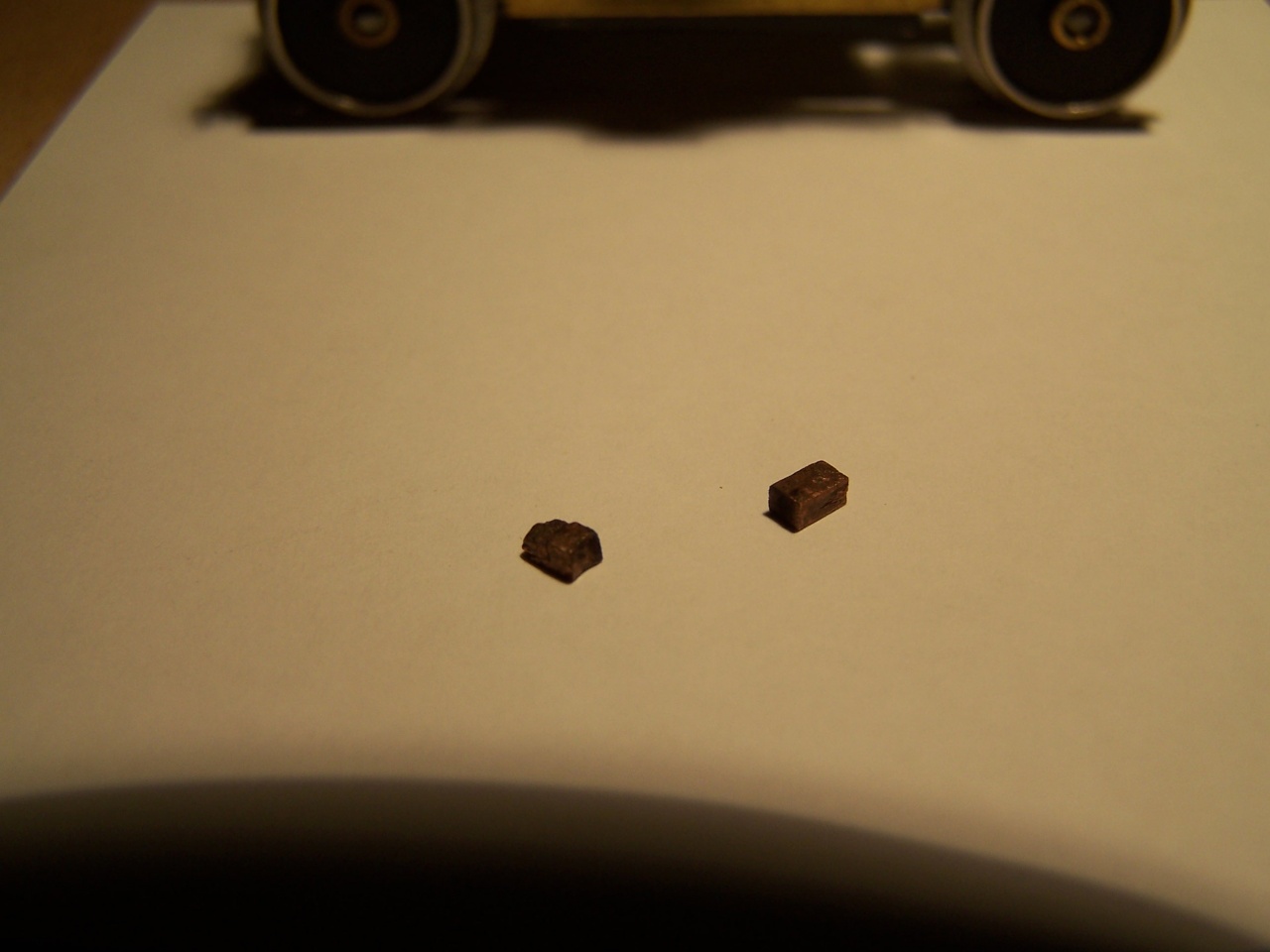

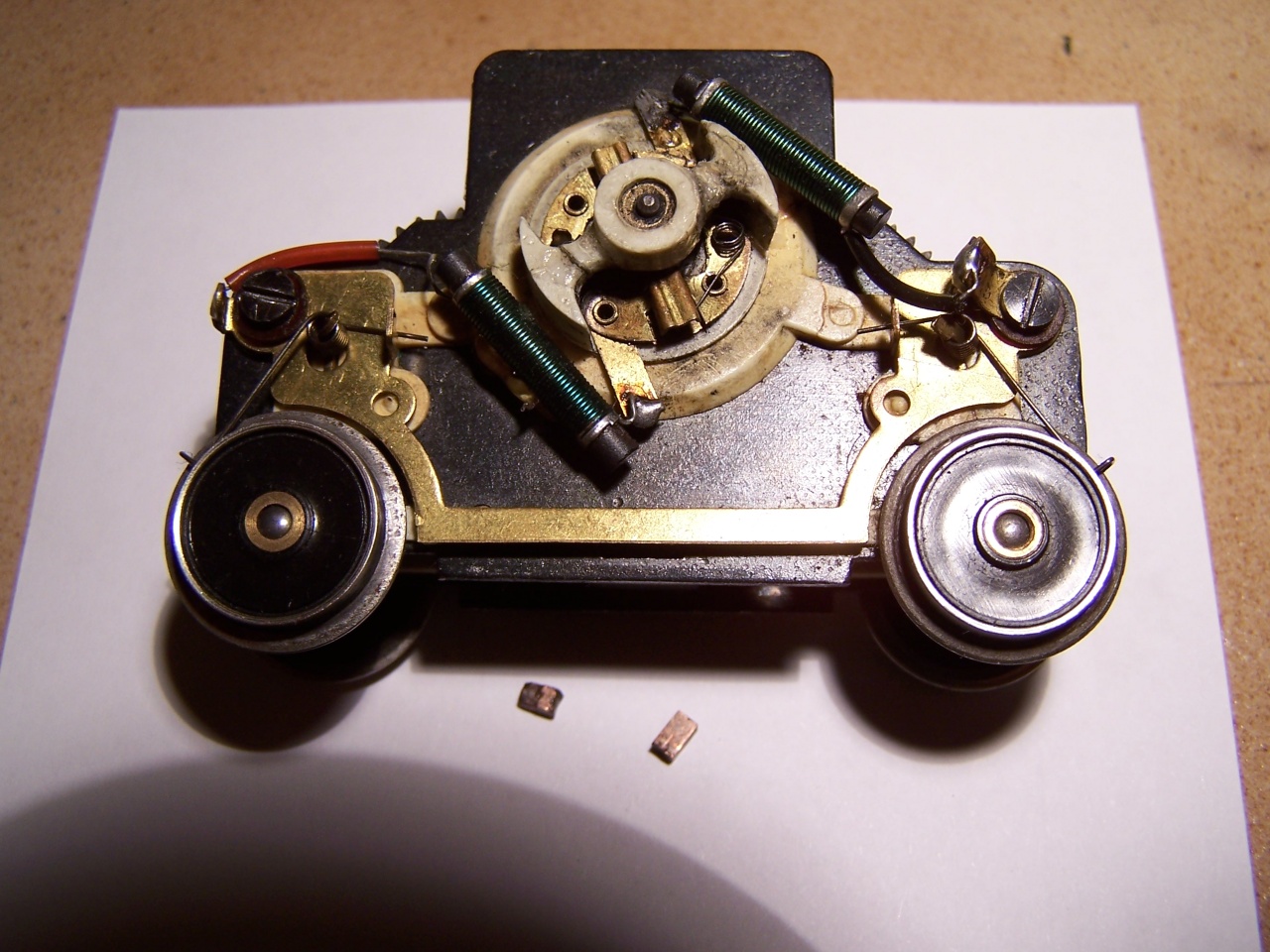

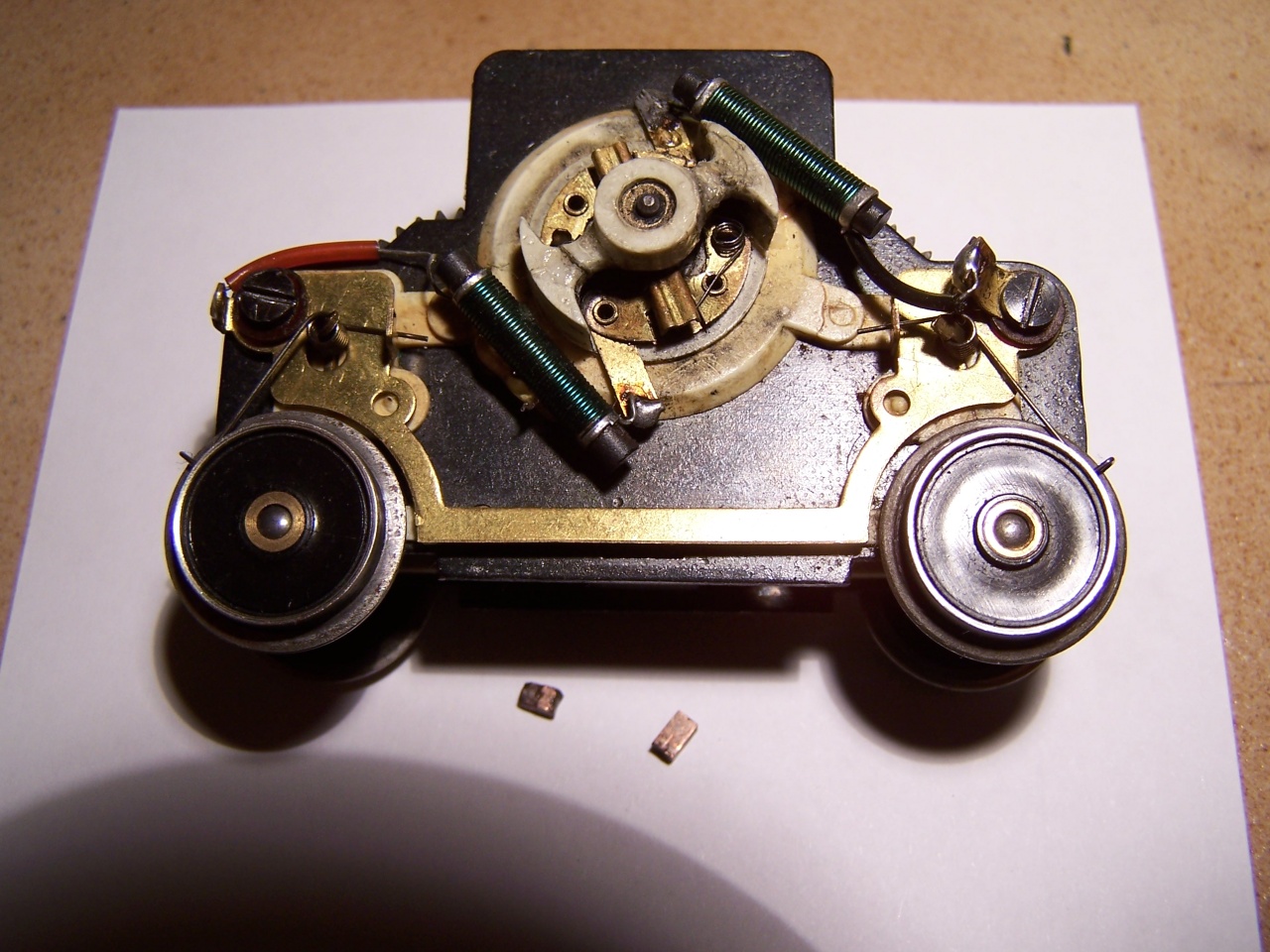

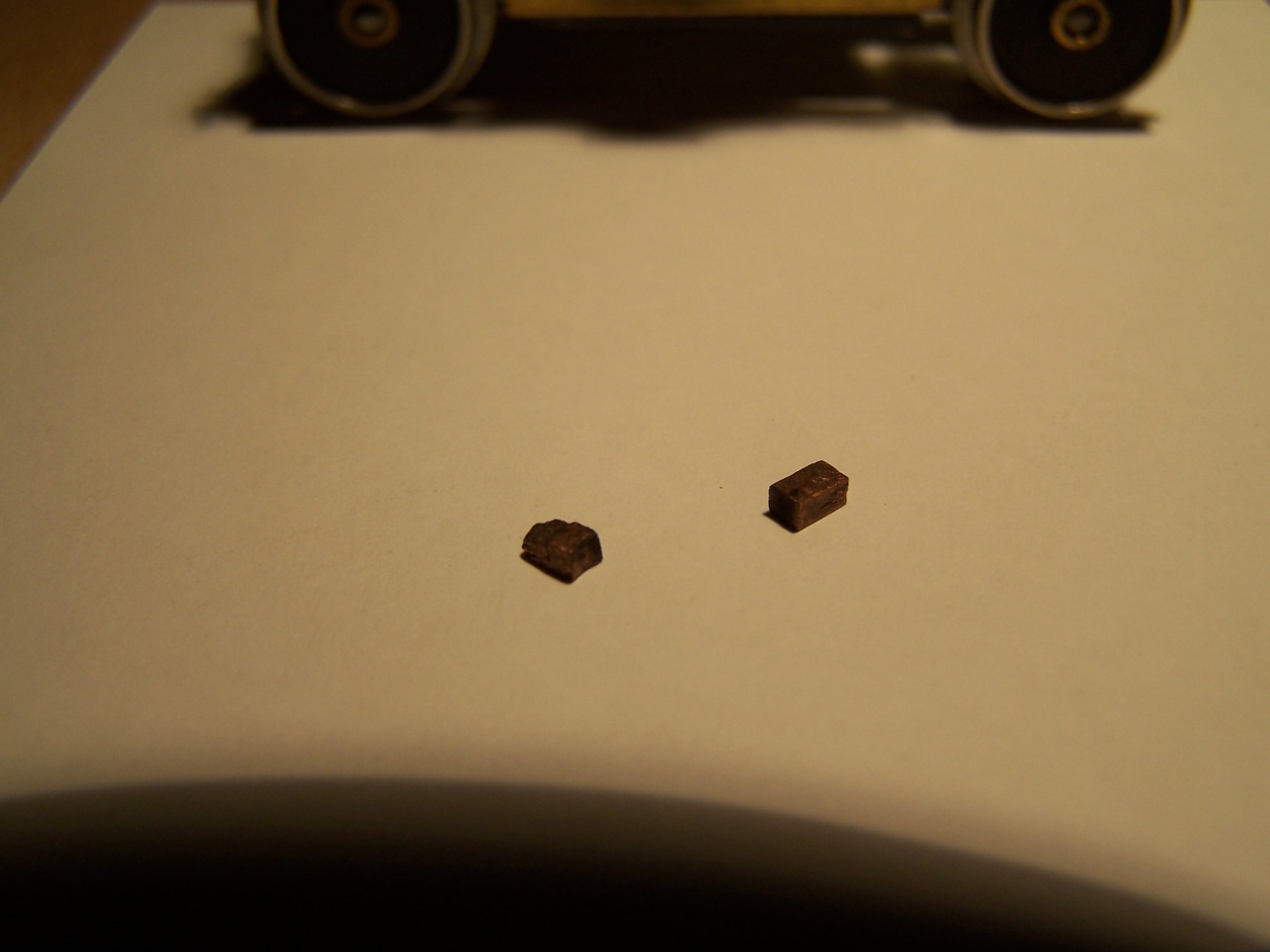

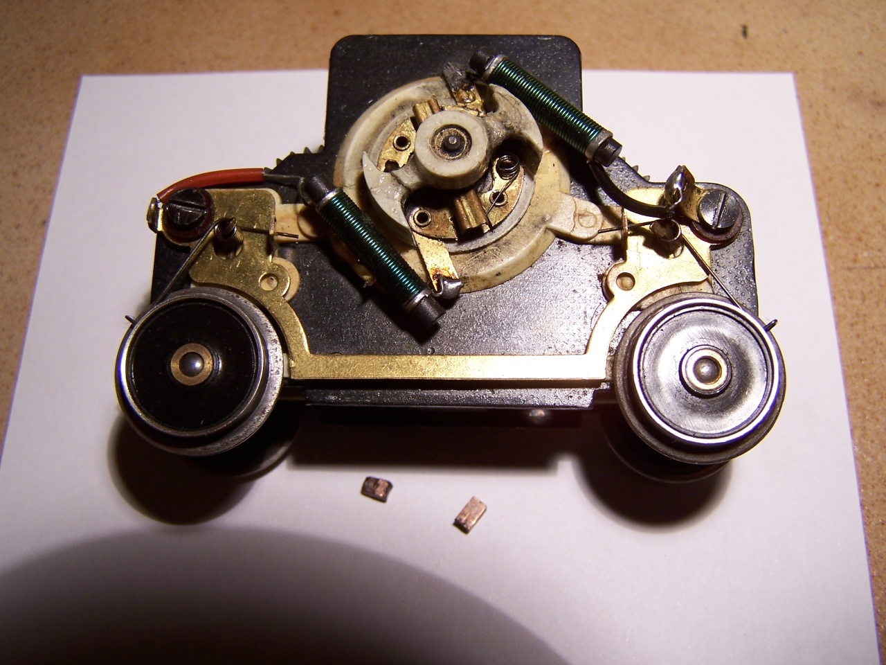

(#1581) Balu002 válasza t_dave hozzászólására (#1569)
Aug 14, 2010 |
Dehogynem, én is ezzel a problémával küszködtem, és ma kísérleteztem kicsit, és találtam egy olcsó, de jónak ígérkező megoldást, kb 20 forintból egy életre el tudod vele látni magad szénkefékkel. Csak egy grafitceruzára van szükség. Én egy HB-sat használtam, de lehet egy sokH-s jobb lenne, mert a HB-s hamarabb elkopik. Egyszerűen lecsupaszítottam késsel a fát a grafitról, a grafitba egymással szembe két lapos részt vágtam, beraktam a helyére, egy kis kínlódás után ( nem akart a rugó a helyére menni, mert el volt törve) máris pörgött szépen a motor.  |
(#1586) t_dave hozzászólása
Aug 14, 2010 |
őőm hát én nem tom hogy neked milyen morothoz kellet és hogy csináltad meg úgy, hogy működött is , de én korábban próbáltam fúrónak a szénkeféjét ( méretre reszelve, többfélét is ) és nem volt valami fényes mármint szaggatva meg alig alig akart menni, meg úgy szikrázott mint 1 csillagszóró.
ezek a szénkefék szerintem réz tartalmúak javítva a vezetőképességüket. ( bocsi ha tévedek) ezért is ilyen sárgásvöröses színe. jah és a szokottnál jóval keményebb is és emiatt lassan is kopik.
szerintem
de azért köszi a ceruzabeles tanácsot , megpróblom H-s cerkával.
(#1591) Balu002 válasza t_dave hozzászólására (#1586)
Aug 14, 2010 |
Én egy Piko E44-es motorján próbáltam, majdnem ugyan ilyen, de a szénkefék egy az egyben ugyan azok. Nálam a ceruzabelek egyáltalán nem szikráznak, úgyhogy nyugodtan próbáld meg, rosszabb nem lesz  |

(#1597) Abs válasza t_dave hozzászólására (#1586)
Aug 14, 2010 |
Hát, innét a postaköltség többe kerül, mint a két kefe
A ceruzabél jó, de! Minél keményebb (sok H-s) ceruzát tegyél bele, esetleg művészboltban érdeklődj. Mondjuk, azok a ceruzák egy picit drágábbak is az átlagosnál. Viszont a puha ceruzabél hamar elkopik szénkefeként, és a motor telemegy szénporral, amit nehéz takarítani, rosszabb esetben bele is éghet a forgórész tekercseibe. A fúró (vagy bármi más háztartási gép) szénkeféje jó, ott a szikrázást a kosz, vagy a rossz érintkezés okozza. És, ha ceruzát választasz, még egy dologra figyelj oda: vannak olyan ceruzák, amiket mindenféle vegyszerekkel kezelnek. Láttam már lángoló szénkefét, és izgalmas látvány, de utána a motorba ismét életet lehelni csak akkor az, ha szeretsz szervízelni.
Abs |

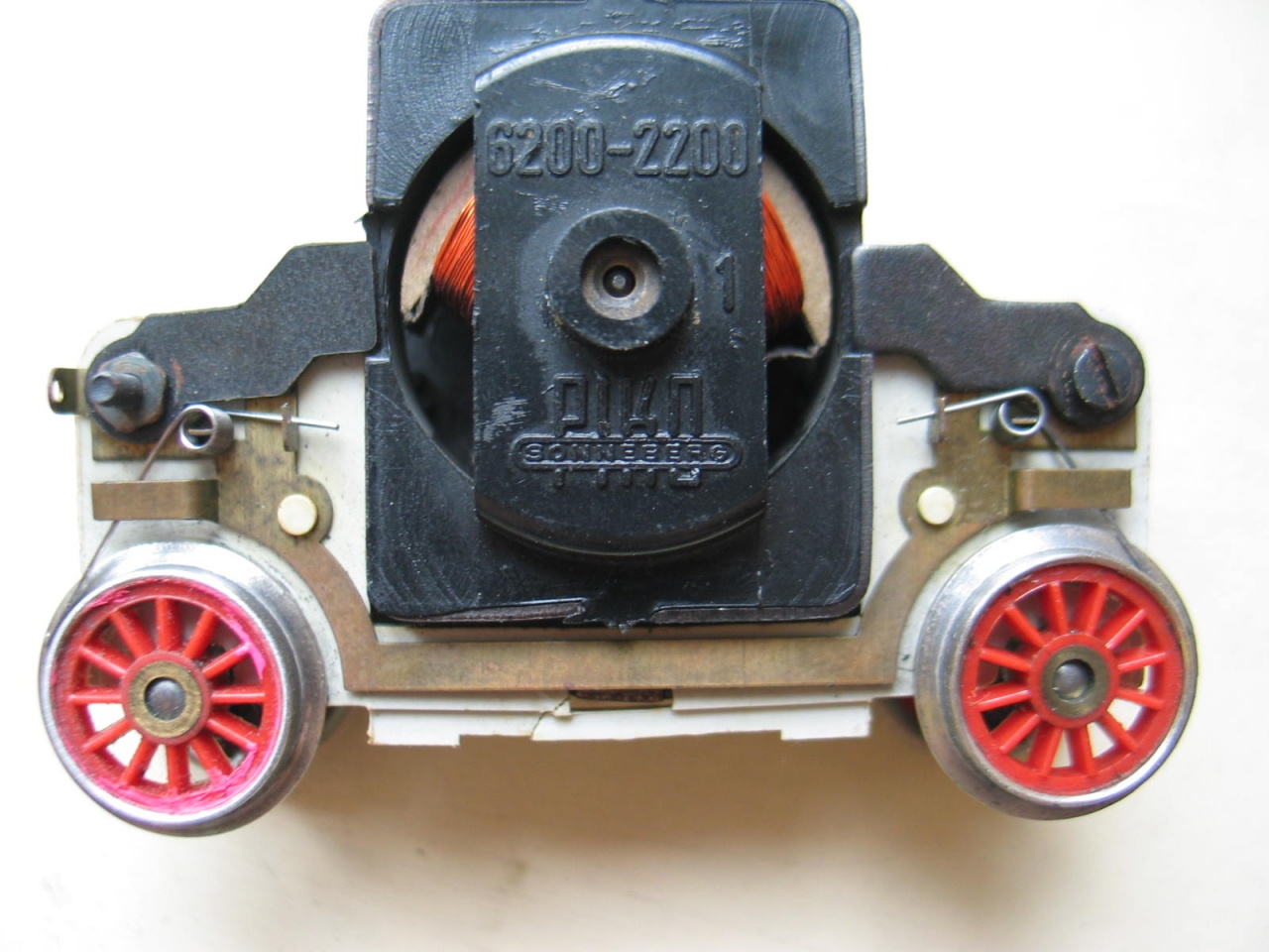

(#1603) róbertke válasza t_dave hozzászólására (#1563)
Aug 15, 2010 |
Ha jól látom a feltett képen, az egyik rézszínű kefe még eléggé ép. Azt tedd vissza és a másik helyére "farigcsálj" (mint már írták) magas "H" számú ceruzából szénkefét. A rézkefe szerepe az, hogy üzemelés közben tisztítsa a forgórészt a grafitportól.  |
(#1604) róbertke válasza róbertke hozzászólására (#1603)
Aug 15, 2010 |
Ez nem saját találmány, régi "szakiktól" hallottam a börzén....  |
(#1605) róbertke válasza t_dave hozzászólására (#1602)
Aug 15, 2010 |
Nagyon régi Gützold/Piko motoroknál találkoztam azzal a megoldással, hogy a szénkefe és a rugó közé egy apró rézlemez volt rakva (kerek vagy négyzet alakú), megakadályozandó hogy a rugó üzem közben "kettévágja" a szénkefét.  |
(#1606) róbertke válasza t_dave hozzászólására (#1563)
Aug 15, 2010 |

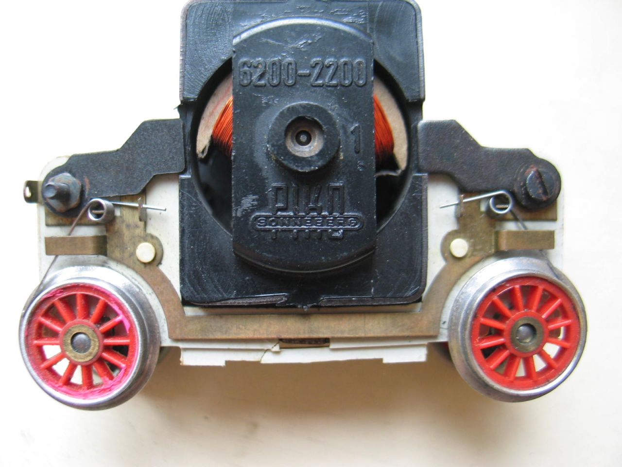

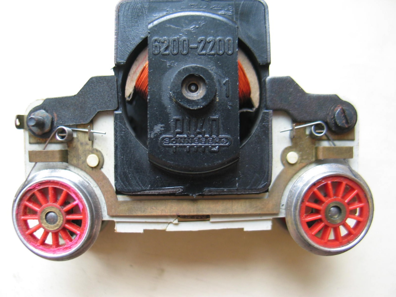

Ha jól sejtem, Piko E69-es mozdonyod van, íme egy tipp "csínosításhoz": E44/144/244 küllős kereke pont passzol a gép alá. |

Csak az E44-es kereke kisebb egy kicsivel. Eredetileg milyen kereke volt az E69-nek? ( mármint az eredetijének) |
(#1608) róbertke válasza Balu002 hozzászólására (#1607)
Aug 15, 2010 |
E69 05 eredetije a mai napig él és mozog, küllős kerekei vannak. Menj fel a Google-ra, üsd be a "E69" -et és állítsd be baloldalon felül a képek menüt. Jó szörfölést!!! |
