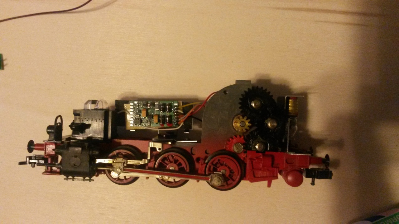

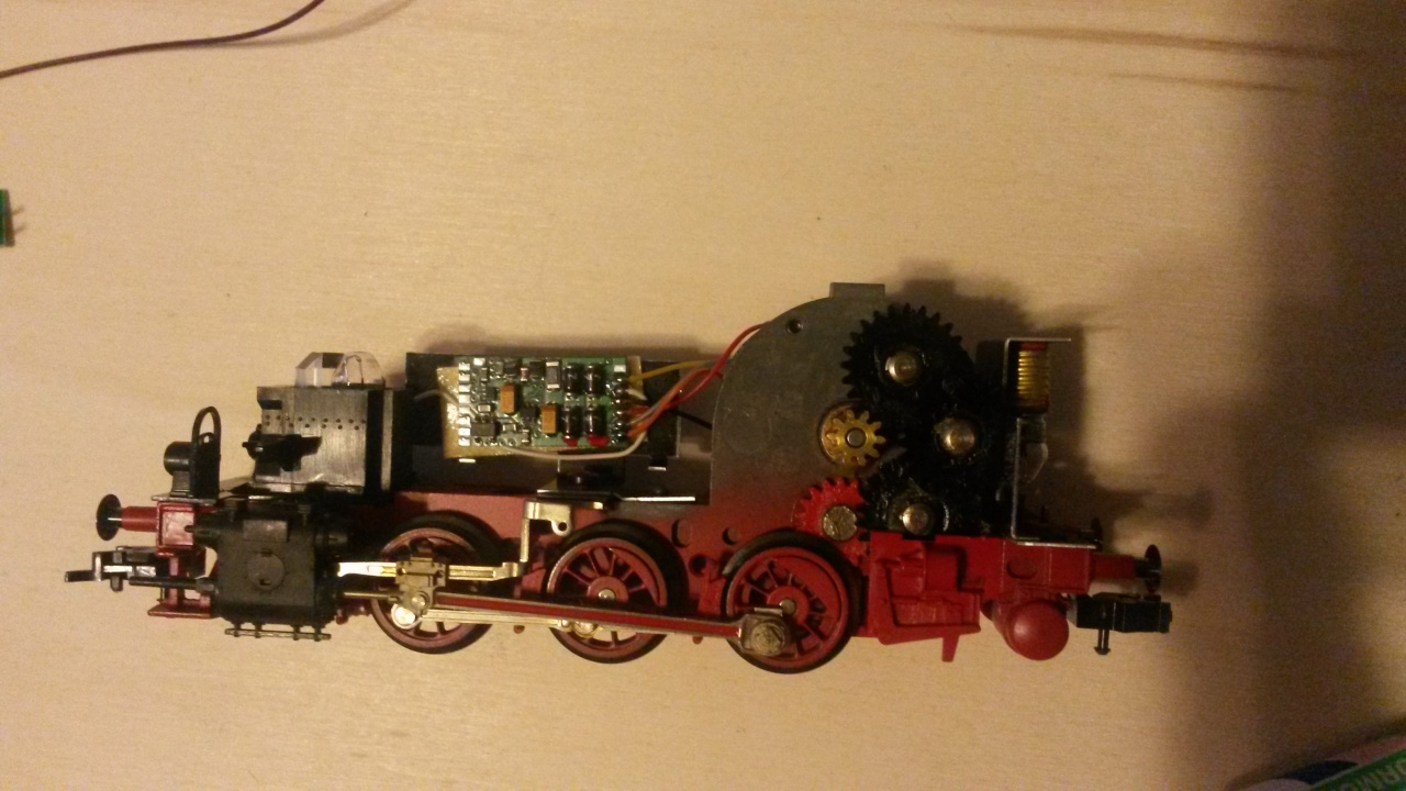

(#32155) csíkosháTTú válasza enamessias hozzászólására (#32147)
Ápr 16, 2014 |

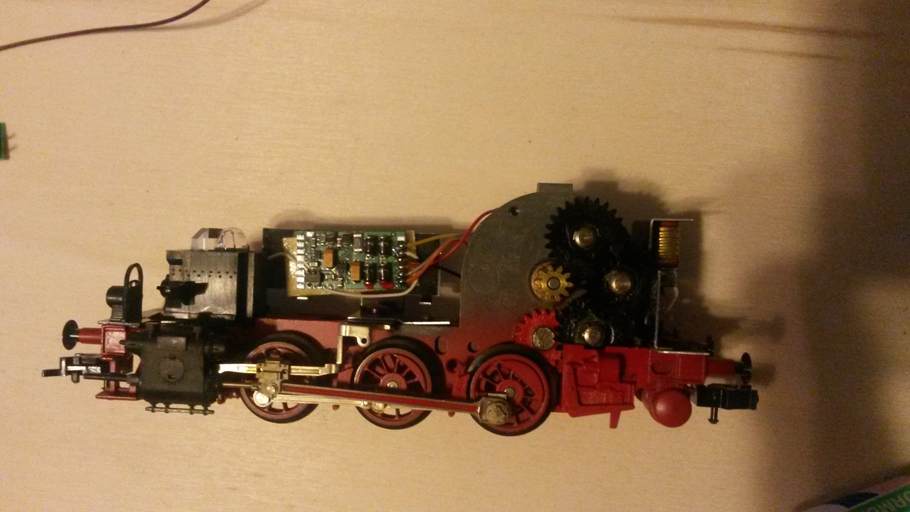

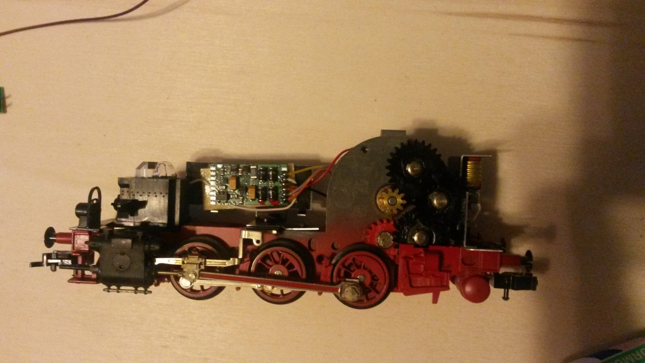

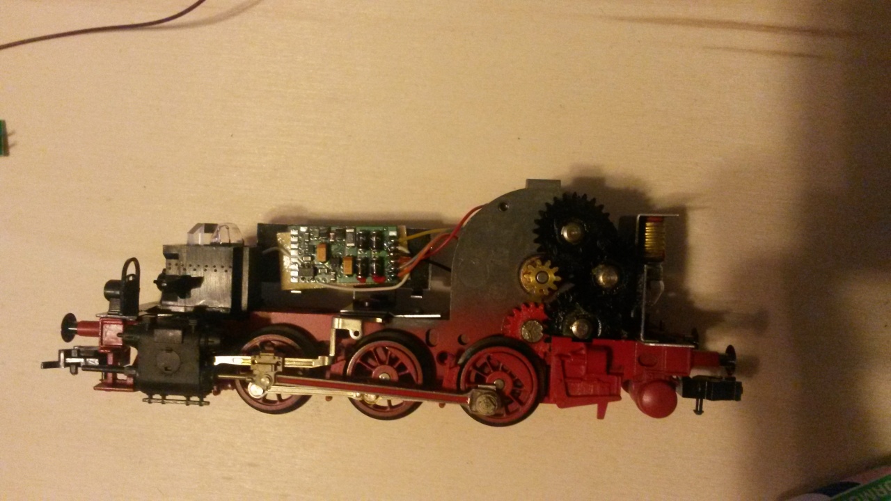

Idézet: „Újra próbáltam a Fleischmann gőzöst beépített gyári dekóderrel. Világítást nem kapcsol, elindul, de nem lehet megállítani csak stoppal (ezt tudtuk eddig is) és pár másodperc alatt felforrósodik. Nem is kínoztam tovább”
Ne is kínozd, abban valami elszállt, reméljük nem ment a processzorig a hiba. A leírásod alapján bemelegedve a motor H-hídja borul fel. Nem tudom milyen dekódert tett a gőzösbe a Fleischmann (ki kéne olvasni a CV8 értékét, abból kiderül, ezt még bírni fogja a dekóder), de ez a hiba a két dual-FET cseréjével javítható. A gyári Fleischmann modellekben a dekóderek default-ban 14 sebességlépéses üzemre vannak állítva, így egy olyan központtal próbálva, amik alapban 28 vagy 128 sebességlépésben adják a menetparancsot, a világítás nem is fog bekapcsolni. Vagy át kell állítani az adott mozdonycímen a központot, hogy 14 fokozatban dolgozzon azon a címen, vagy a dekóderben a CV29-t kell átírni 6-ra. |

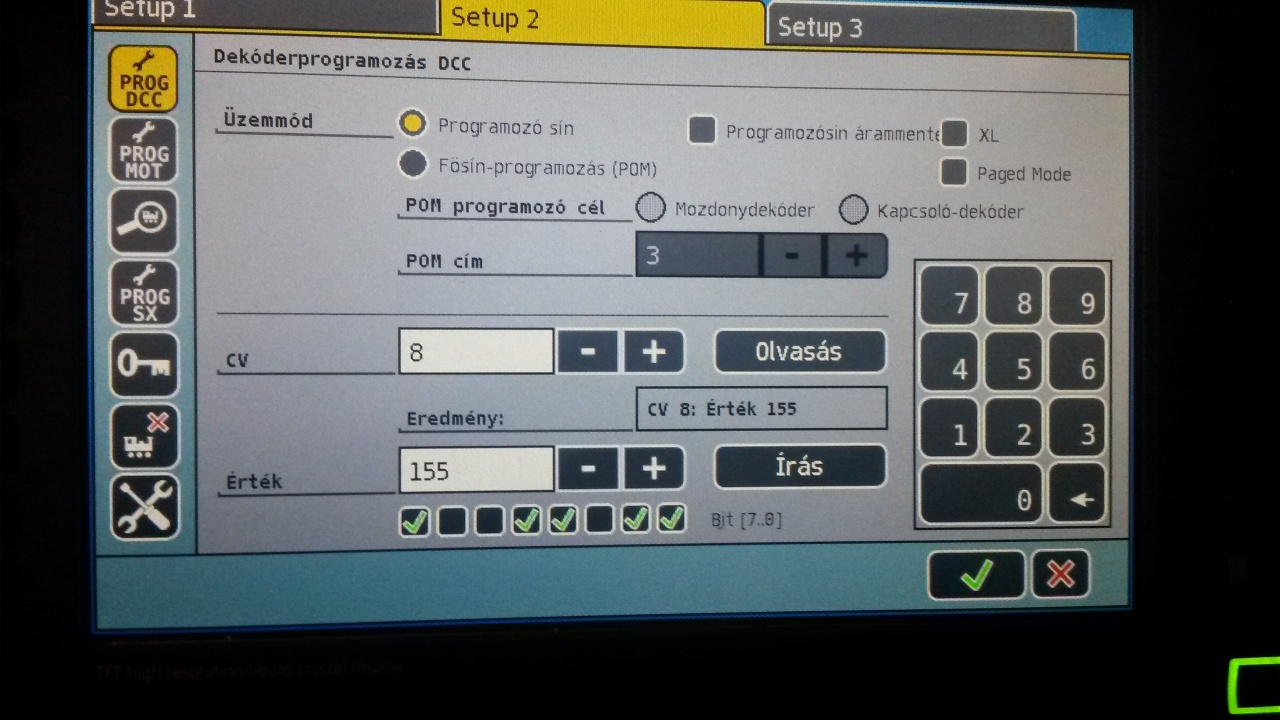

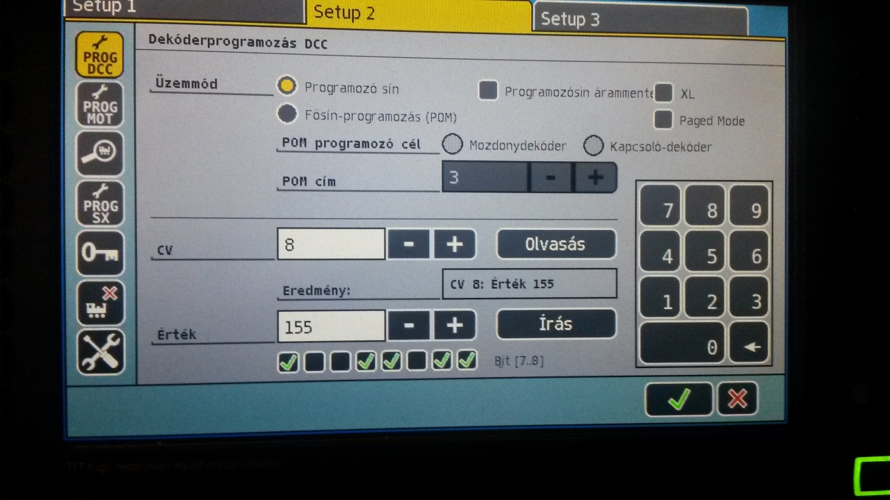

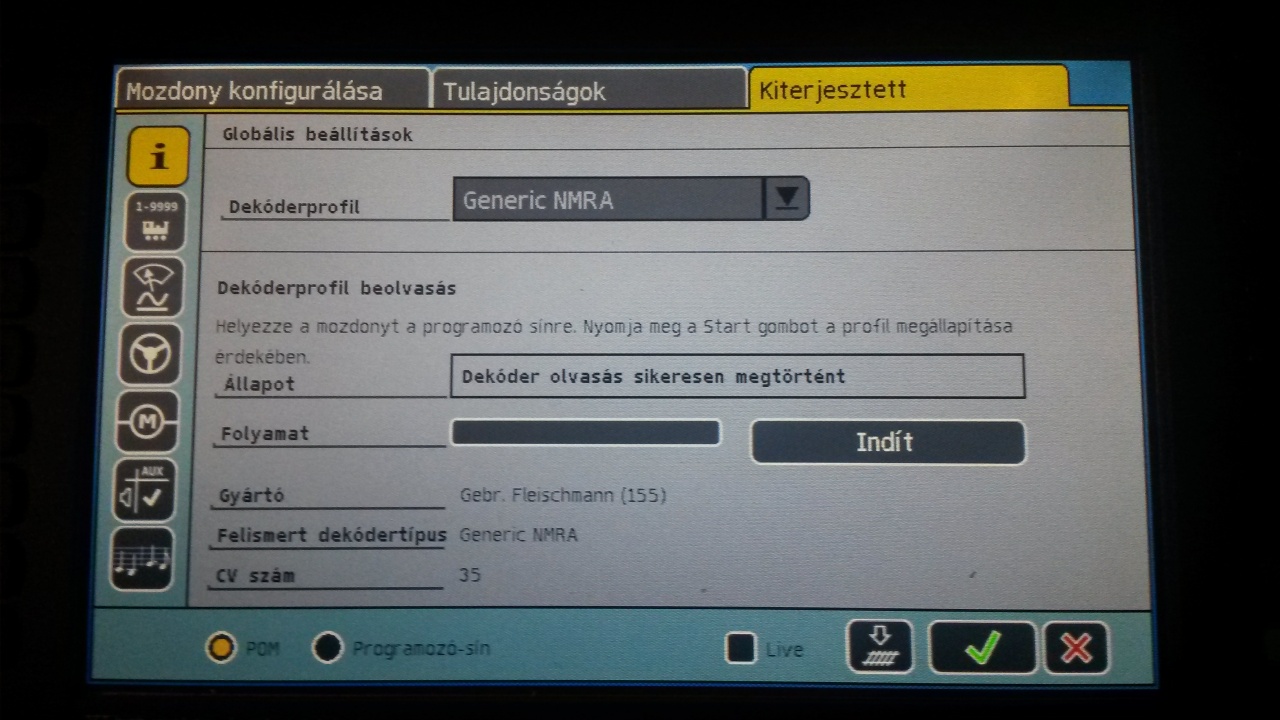

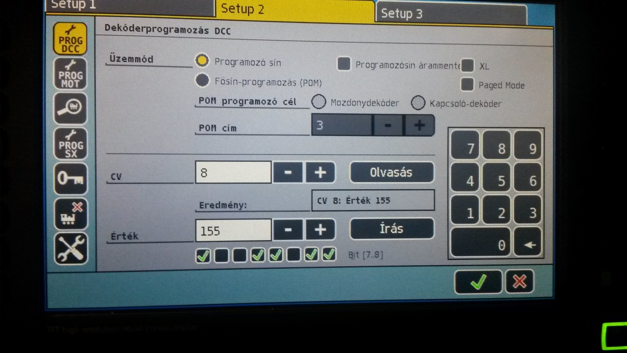

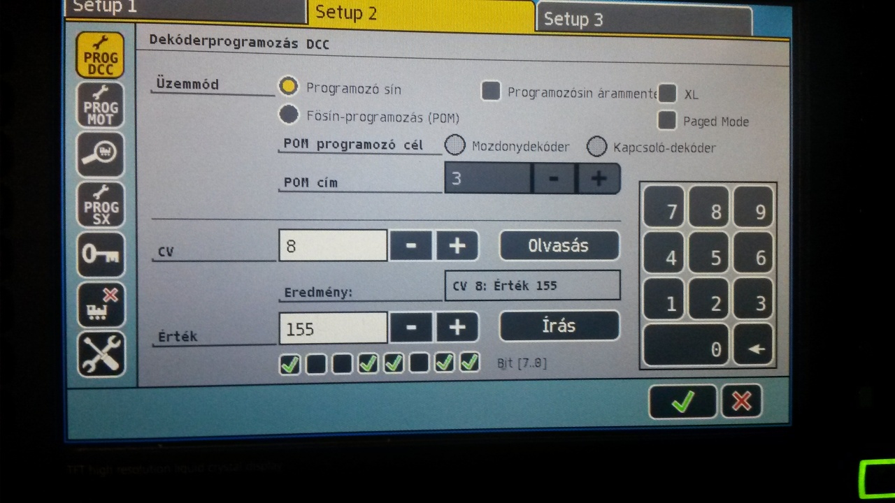

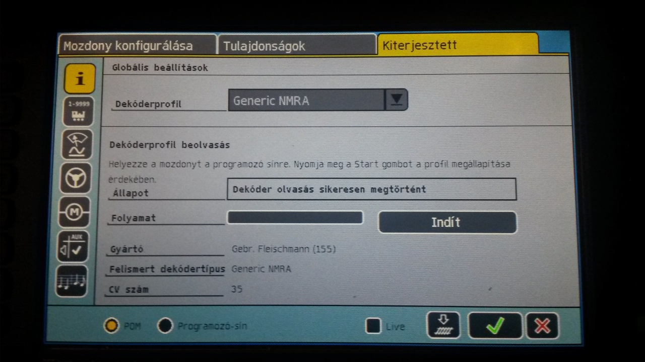

(#32218) enamessias válasza csíkosháTTú hozzászólására (#32155)
Ápr 16, 2014 |

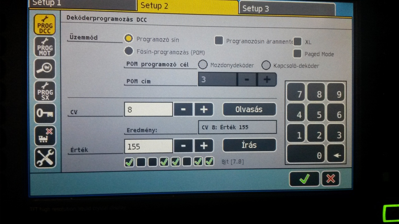

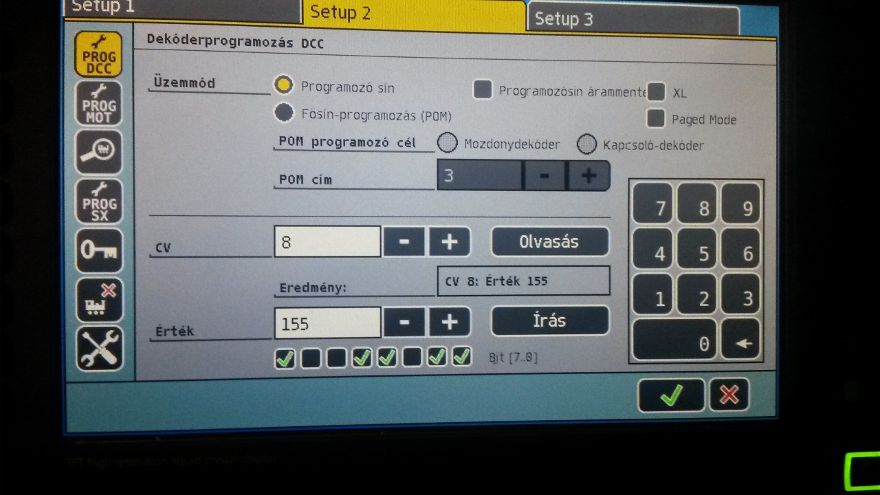

A CV8 az 155. Képek mellékelve.
Átállítottam a központban, hogy a hozzá tartózó címen 14 fokozat legyen. Így most világít előre és megy is rendesen! Ha hátramenetbe kapcsolok, akkor nem világít, és akármekkora sebesség parancsra csak lassan elindul és úgy ragad.
Ugyanez a helyzet ha CV29-et 6-ra állítom, csak ekkor már mindegy, hogy a központban mi van beállítva... |

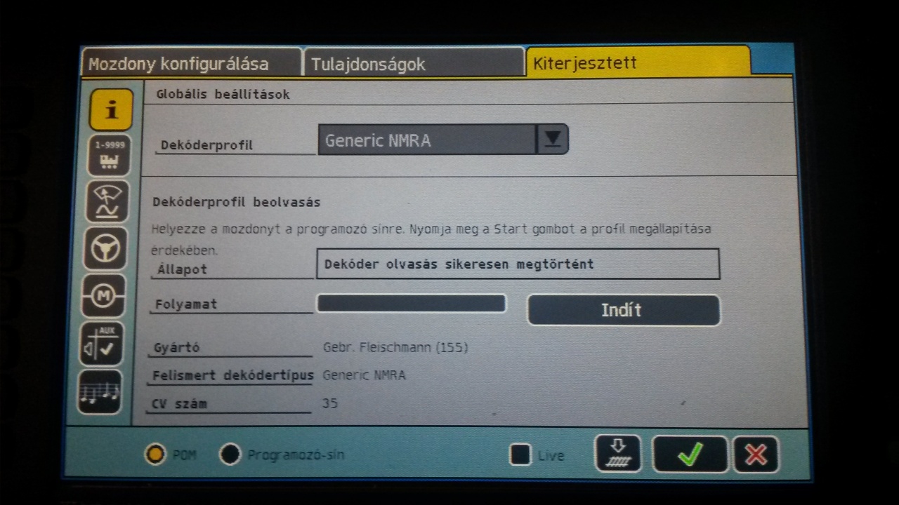

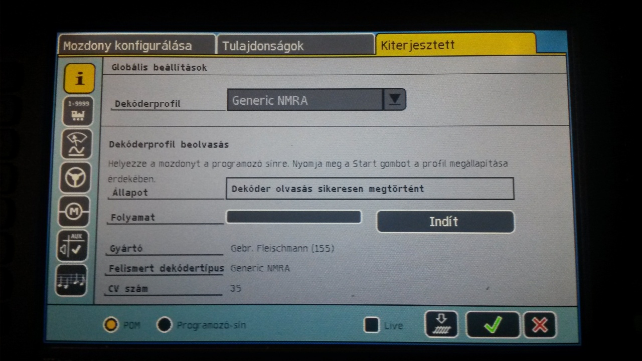

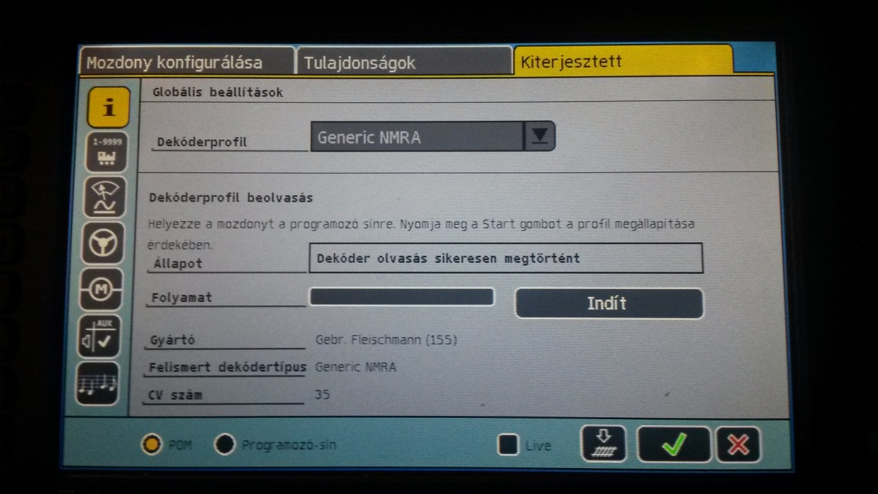

(#32221) zsolesz74 válasza enamessias hozzászólására (#32218)
Ápr 16, 2014 |
Az Fleischmann lesz! De az első képen, amikor dekóder kiolvasást indítasz, után ő is kiírja.
Azt egyébként észrevettem, hogy célszerű minden dekódert azzal indítani, hogy dekóder profilt olvastatsz vele. Aztán átállítani amit akarsz. Viszont javaslom a programozó sín használatát beállításkor, nem a POM módot.
Ez itt a gyártók azonosítója, ha esetleg valakinek még kell.
Idézet: „
Egyenlőre marad a dilikőr tesztelésre, minden egyéb elektronika nélkül, 14V-ra állítva, amíg nincs meg a probléma forrása.”
Helyes!  |
(#32222) enamessias válasza zsolesz74 hozzászólására (#32221)
Ápr 16, 2014 |
Idézet: „javaslom a programozó sín használatát beállításkor”
Második képen láthatod, ott volt. Első képen nem tudom minek az a kapcsoló a legalsó sorban. Akkor is a programozó sínről olvasott.
Amúgy ez a dekóder profil minek is jó? Miért kell tudnia milyen dekóder van az adott mozdonyban? |
(#32226) zsolesz74 válasza enamessias hozzászólására (#32222)
Ápr 16, 2014 |
Ha ezzel kezdtem a konfig-ot, akkor minden beállítást kiolvasott és a többi fül alatt lévő beállítási opcióknál már csak végig kellett ellenőrizni mi kell és mi nem!
Ezután a mozdony bekerül a listába és tudod kiválasztani legközelebb.
(láttam, hogy második menetben ott volt, csak azért jegyeztem meg, hogy inkább ezt a megoldást használd.) |
(#32227) enamessias válasza zsolesz74 hozzászólására (#32226)
Ápr 16, 2014 |
Jaj! Hát én teszt előtt néztem a menüpontokat, amik ugye akkor még üresek voltak. Most már értem mire jó.

(#33173) enamessias hozzászólása
Máj 7, 2014 |
Nekiálltam a teszteknek. Bocsi de hosszú lesz.
Először is, ellenőriztem a tápegységet. Az új multiméterem, Voltcraft VC270, már nem mutatott irreális értékeket. A régi olcsó kacat landolt a kukában.
Most már be lehet kapcsolni a központot. Rögtön itt az első meglepi. Rögtön beugrik a jobb mozdony választó listába. Hiába próbálok kilépni onnan, nem megy. Ha nagy nehezen sikerül, akkor azonnal visszalép. Olyan mint ha folyton tenyerelne valaki az érintés érzékeny képernyőn. Volt hogy sikerült kilépni pár másodpercre, de akkor se azt érzékelte amit valójában nyomkodtam, mindig mást csinált. Megesett már, hogy beragadt egy fizikális gombja, de most nem ez volt a baj. Teljesen úgy viselkedett, mint egy okos telefon amikor már nagyon gyenge az aksi és először az érintés érzékelés hülyül meg. Idővel egyre hosszabb ideig tudtam ki-kilépni onnan. Majd fél órát kellet várjak, mire teljesen helyre jött. Azóta, hogy "bemelegedett" (mint egy katódsugaras TV) nem volt ezzel gond.
Na, akkor teszteljünk!
Gyári trafó minimumon. DC 14,85V-ot kap a központ. Ebből a sínre AC 15,05V jut a műszer szerint, az üres pályára, nincs semmi rajta, vagy elektronika bekötve. Ezt olyan stabilan tartja, hogy egy század voltot se ingadozik. A központ 14.1V-ot ír, de ez a legnagyobb terhelésekre se változik, mérésekre ezért alkalmatlan. Ha a tápegységét állítom, úgy változik annak értéke is, ezért szerintem csak a bemenetet figyeli, nem azt ami valójában a sínre jut.
De lépjünk tovább. Gyorsan kipróbáltam: összes protokoll aktiválásánál elő jön a hunyorgás, villogás, csak a DCC-vel használva abbamarad. Ezért hagytam is így a beállításokat, ráadásul kikapcsoltam a RailCom-ot és az automatikus bejelentkezést is. Mozdony lista törlése után 4 mozdonyt és 4 dekódert vettem elő. Dekóderek: ESU Lokpilot V4 DCC (nem multi protokoll) kettő darab, egy Digitools 2.1 és egy startset ROCO mozdonyban lévő gyári ZIMO.
Két ESU-val kezdtem, először a programozó sínen ellenőriztem a CV-ket, kikapcsoltam a RailCom minden funkcióját, beállítottam a címét és mentettem a központban. Másik kettő nem is tudja a RailCom-ot, ott nem kellet kikapcsolni.
Egyesével kipróbáltam mindegyiket, szépen működnek gond nélkül. Egy mozdonnyal a pályán egy tizeddel esik, két mozdonnyal is csak két tizeddel esik a feszültség. Szerintem ez egész jó.
Ha csak a pályán van a dekóder, (áramot kap) melegszik. Előkaptam hát a frissen szerzett infrás hőmérőmet. Jellegéből adódóan, nem egy pontos jószág. De egy kiinduló pontnak, referenciának jó. Minket úgy is inkább a hőmérséklet különbség a dekóderek között és terhelésre, azoknak a változása érdekel, ezért megteszi. Már csak azért is sok a csalás benne, mert így a dekódert védő, általában valami zsugorcső védi azokat és annak a hőmérsékletét méri.
Négy mozdony fenn a pályán, persze burkolatok nélkül, áramot kapnak, de semmi más.
Szoba 22.2℃, ZIMO 33℃, mindkét ESU 45℃, Digitools 56℃. Ezeket az értékeket bekapcsolás után 1-2 percel elérik és stabilan tartják is. Nézegettem a gyári ZIMO-t, hogy biztos csak mérési hiba. Azt gondoltam hátha vastagabb rajta a szigetelés, de nem. Kézrátétel útján is érezhető a különbség. ZIMO csak langyos, ellentétben a többivel amik már határozottan melegek.
Még egy különös jelenséget figyeltem meg. Az egyik ESU halkabban, de a másik egész hangosan sípol. Magasfrekvenciás, irtó idegesítő hangon. A másik kettő csendben van, egy centiről se hallok semmit, csak az asztal másik végében kiabáló ESU-t.
Ezután az egyik ESU-n bekapcsoltam a Railcom minden funkcióját. A központon továbbra is ki van kapcsolva minden ezzel kapcsolatos. Lássuk, melegszik e. Hát nem. Hiába hagytam ott 10 percig is, de nem ment följebb 45℃-nál. Kipróbáltam a másikkal is. Ugyanaz.
Következő lépésként a központon engedélyeztem a RailCom visszajelentőt, de az automatikus bejelentkezést (RailCom Plus) azt nem. Sin feszültség 14.27V üres pályán! Ha az ECOS kijelzőjét nyomkodom, pl. belépek a beállításokhoz, a sin feszültség egy pillanatra felugrik 15.05V-ra. Igazából amíg a processzorát terhelem, addig felugrik az eredeti értékre.
Ha most futtatok egy mozdonyt a pályán, akkor a delta V (0.1V) is megnő. Egészen 13.97V-ig is leesik, ami ugye már 0.3V különbség.
A központ viszont elkezdett furcsán viselkedni. Megjelent a DCC ikon egy zöld csíkkal, olyannal mint az aksik töltöttségét jelző csíkok, ikonok. Vagy töltésnél a folyamat jelző. Normális esetben ennek csak egy másodpercig volna szabad felvillannia. De ettől még minden megy. Melegedést vizsgálva, itt már többet kellet várni, de bizony melegebb lett, annak ellenére hogy nem csinált semmit. Egészen 61℃-ig kúszott fel a digitális kijelző. Csak picit több mint a Digitools alapból. Érdekes. Sajnos nincs másik dekóderem ami tudná ezt a funkciót jelenleg, hogy azt is megmérjem.
Most nézzük meg, mi van ha bekapcsolom a RailCom Plus-t is a központon! Hát a két ESU dekóder azonnal elérhetetlen lesz. Nem reagálnak semmire, ha világítás be volt kapcsolva, akkor az is kikapcsol. Programozni lehet őket, de parancsra nem reagálnak egészen addig, amíg vagy a központon kikapcsolom a RailCom Plus-t, vagy a dekóderben a RailCom-ot.
A másik kettő megy vígan eközben.
A két ESU V4 MICRO elfüstölése előtt (de azóta nem) működött ez a funkció, a DCC ikon se maradt beragadva. Csak egy pillanatra villant fel bekapcsoláskor és ha talált új mozdonyt/dekódert, egyből feljött a RailCom ablaka a beállításokkal.
Tehát összegezzük! A tápegység jó, legalábbis hibát nem találtam a működésében. A dekódere "hangos" az ESU-nak. A RailCom miatt keletkező plusz hő igazolt.
Központ.... Bekapcsolásnál jelentkező érintés félreérzékelés, két dekóder füsthalála és vele egyidőben a központ RailCom Plus funkció tönkremenetele. Emellett vannak még olyan dekóderek amik nem égtek szét, de nem működnek. Volt ami már első alkalommal "hibás" volt. Hát itt tartok most. Azért azt se feledjük, hogy gyárilag úgy érkezett, hogy a 4 ceruza akku egyike hibás volt és a jobb oldali joy ferdén lett beforrasztva, ezért akad a burkolatban. Érik a garanciális ügyintézés felemelő procedúrája.
Ha tévedek, javítsatok ki! Szívesen várok minden észrevételt, segítséget, hozzászólást. |
