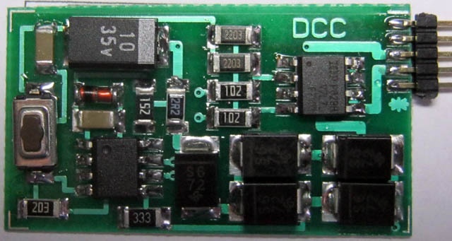

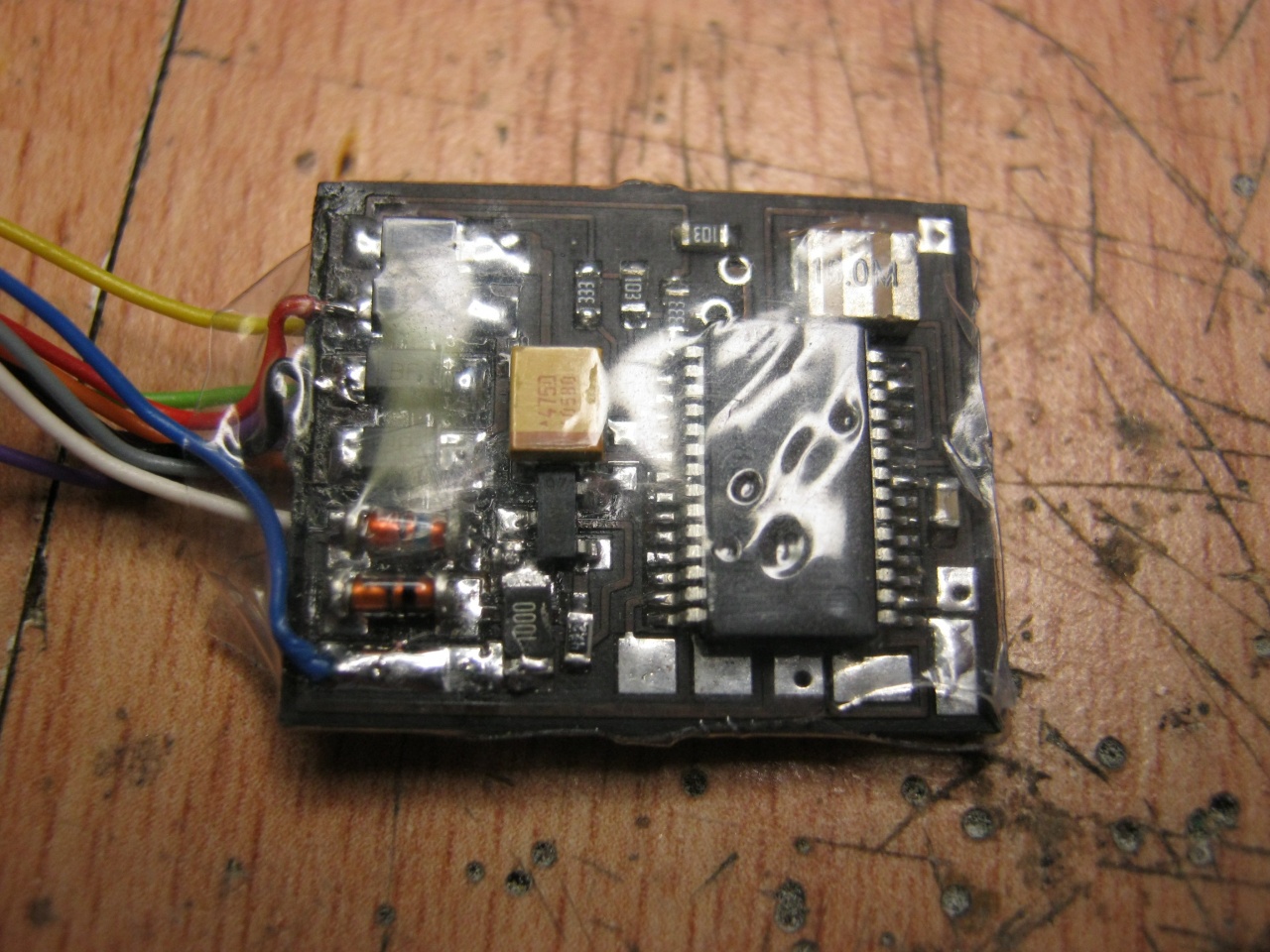

(#33978) csíkosháTTú válasza csíkosháTTú hozzászólására (#33422)
Jún 4, 2014 |

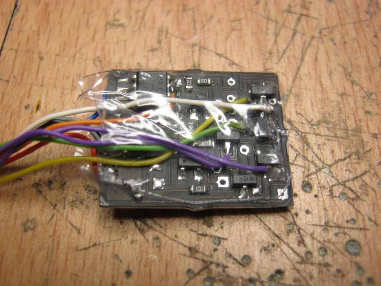

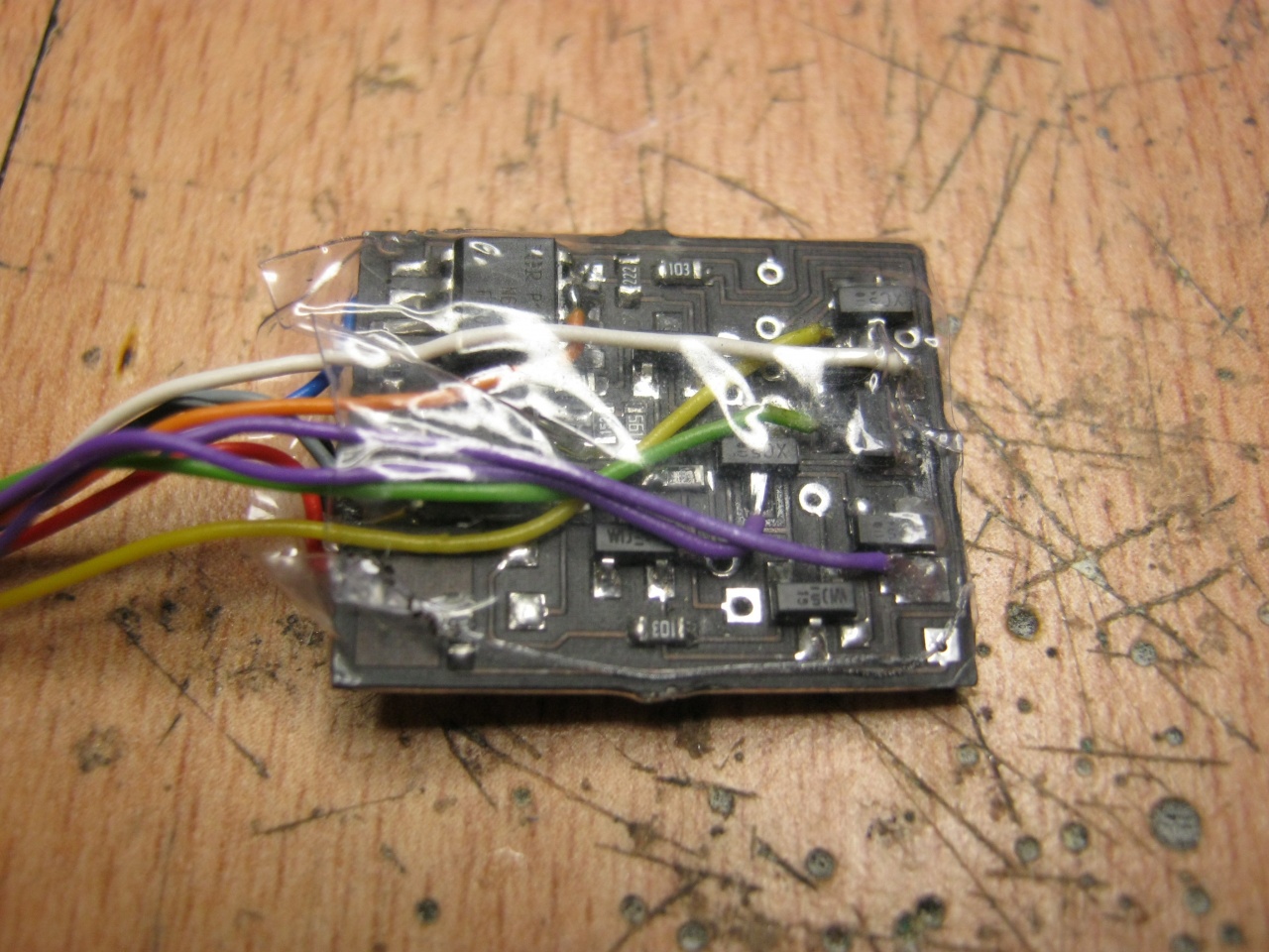

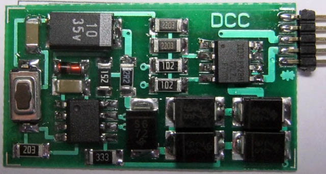

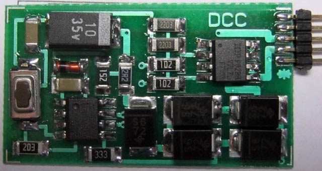

Beazonosítottam ezt a MERG dekódert, amit egy "becsületes" emberke ESU-nak árul(t).
Ez a használati utasítása:
MERG dekóder leírás angolul
Most kerül be egy Kleibahn 5147-es motorvonatba, ami kétmotoros. Majd fotózom is, a dekóder olyan, amilyen. Kicsit igénytelen a kivitelezése, a sínre helyezéskor az első pillanatban olyan 2-300mA az áramfelvétele, mert a belső pufferén a bekapcsolási áramfelvétel nincs korlátozva. A motorszabályzó szoftvere nem a legjobb, sőt, a kimondottan gyengék közül való, ennél azért sokkal jobbak vannak már. De provizórikusan már szórakoztam vele, kis macerával azért meg lehet tanítani arra, hogy szerényen viselkedjen egy úri társaságban, ne óbégasson, ne a markába fújja az orrát, és ne szürcsölve igya a teát.  |

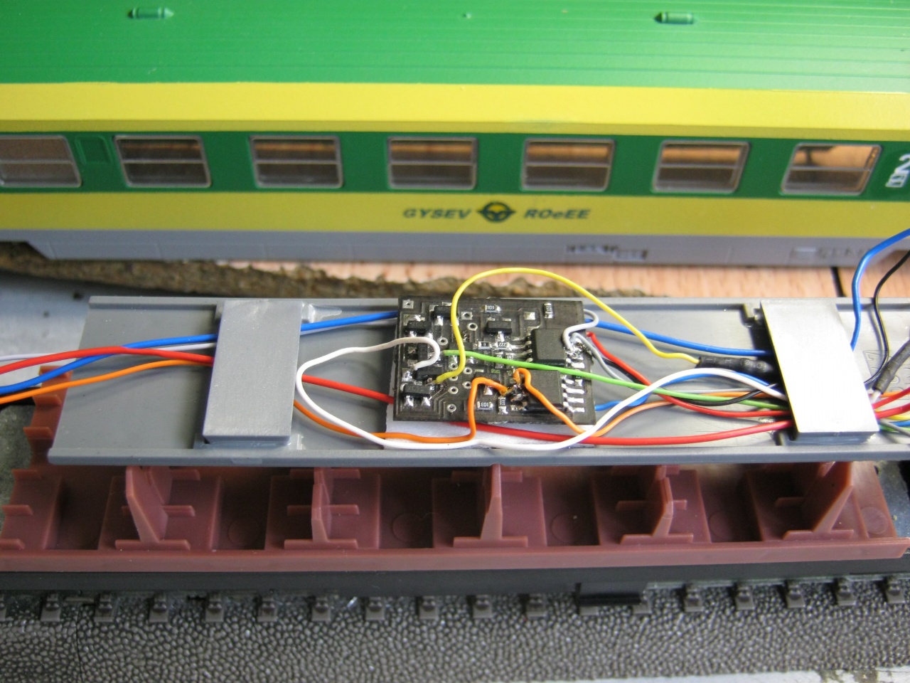

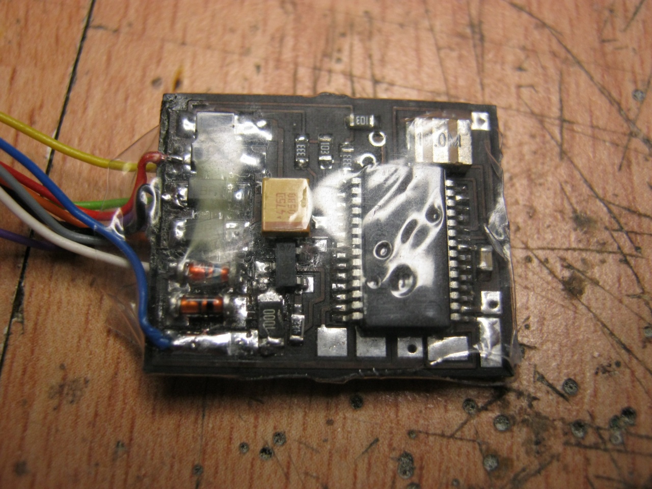

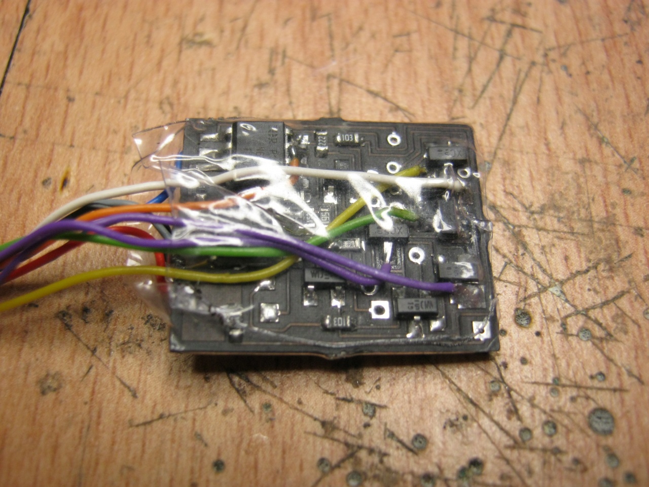

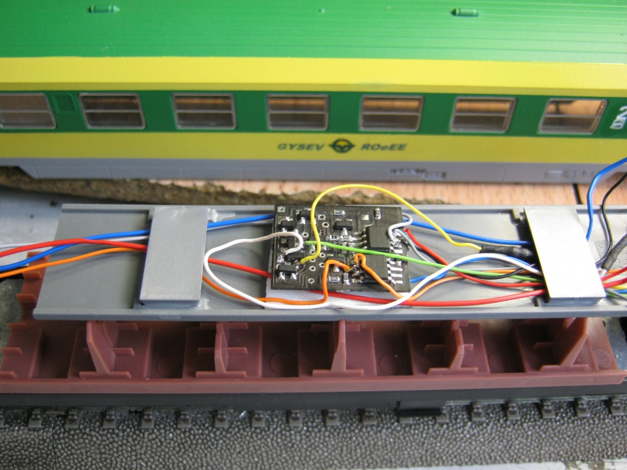

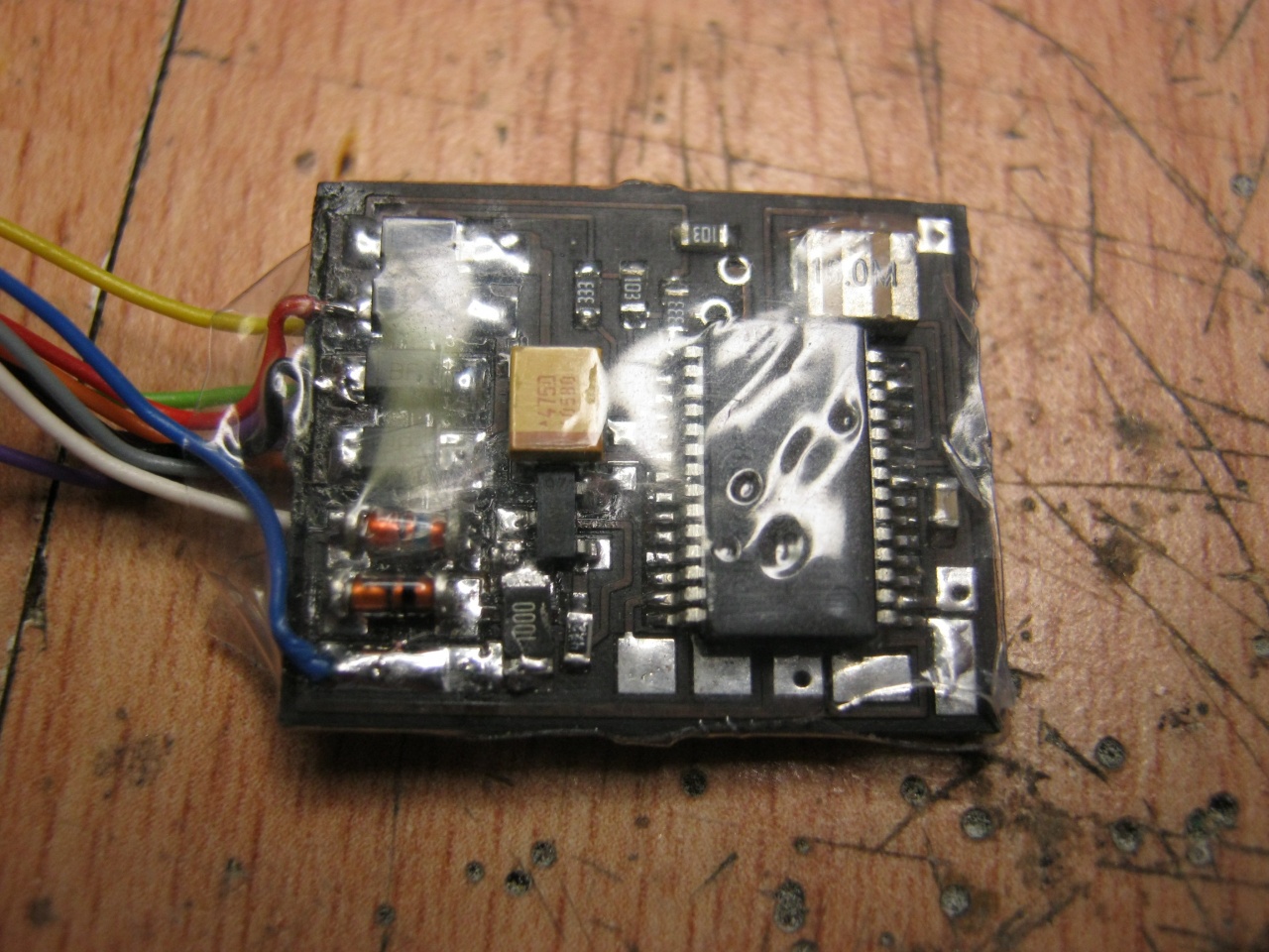

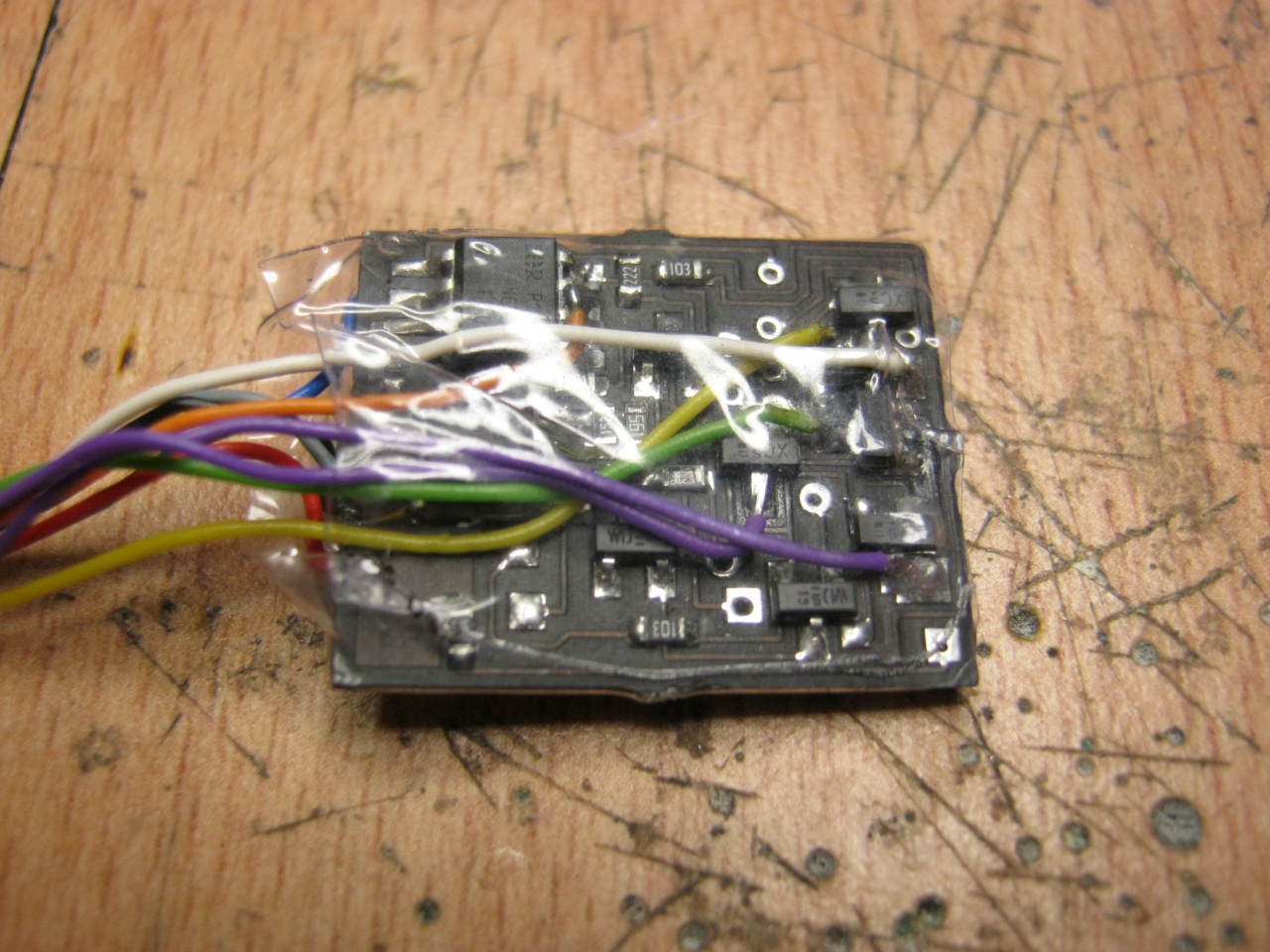

(#33985) csíkosháTTú válasza csíkosháTTú hozzászólására (#33978)
Jún 4, 2014 |
Nos, kérem.

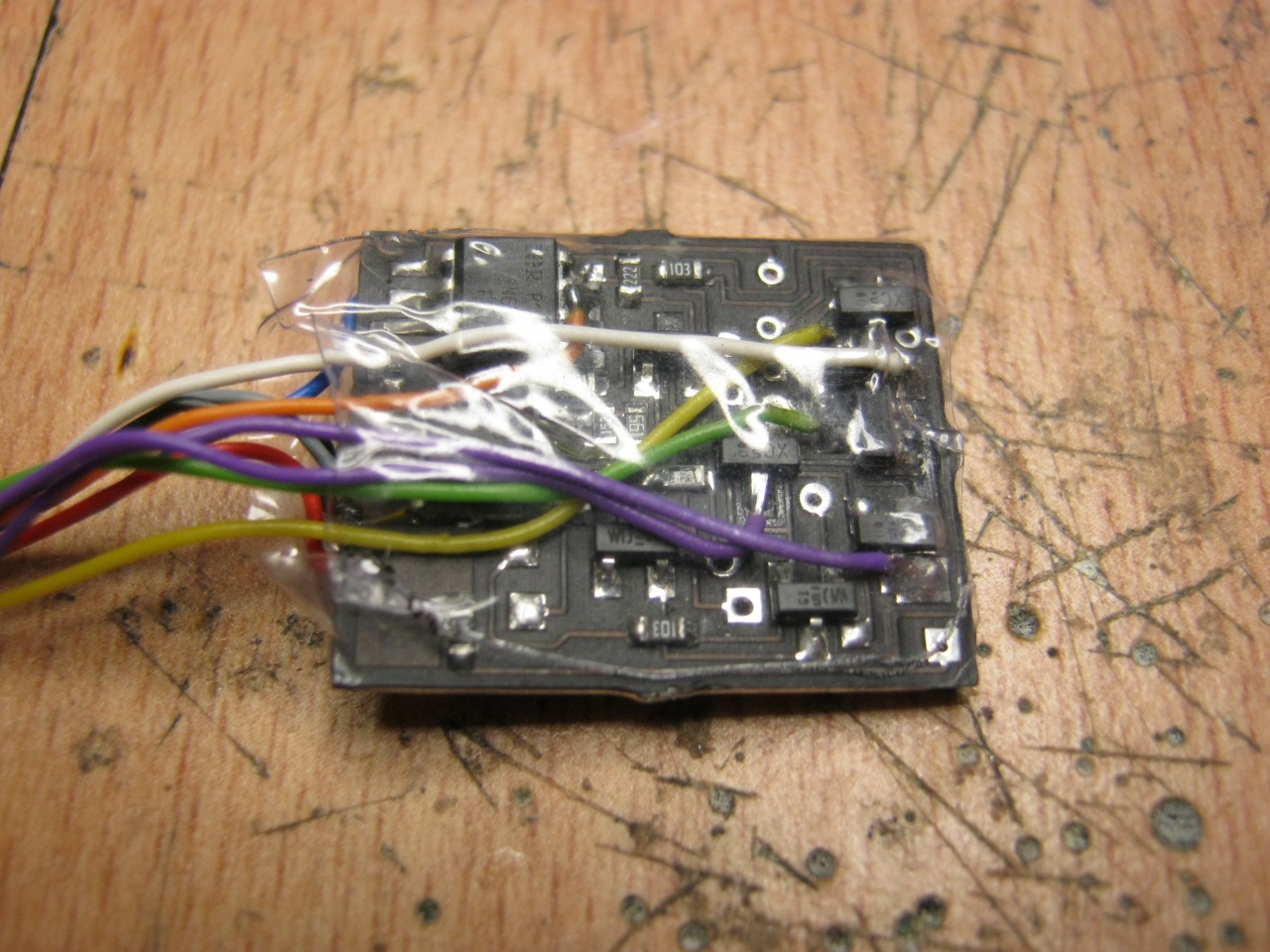

Nem hinném, hogy a MERG ilyen nyomtatott áramkört kiad a kezéből, ez valami utánépítés lehet. Ugyanis lötstop helyett sima fekete festékkel van leszórva a NYÁK lap, és a festék alatt nincs galvanizálva sem. Az első képen még akár szépnek is lehetne mondani, de a második képen már látszik a vezetékek "kissé" hektikus
beforrasztása. Eléggé igénytelenre sikeredett a NYÁK terv, ez azért gáz. Eladásra szánt termék esetében mindenképpen ciki.

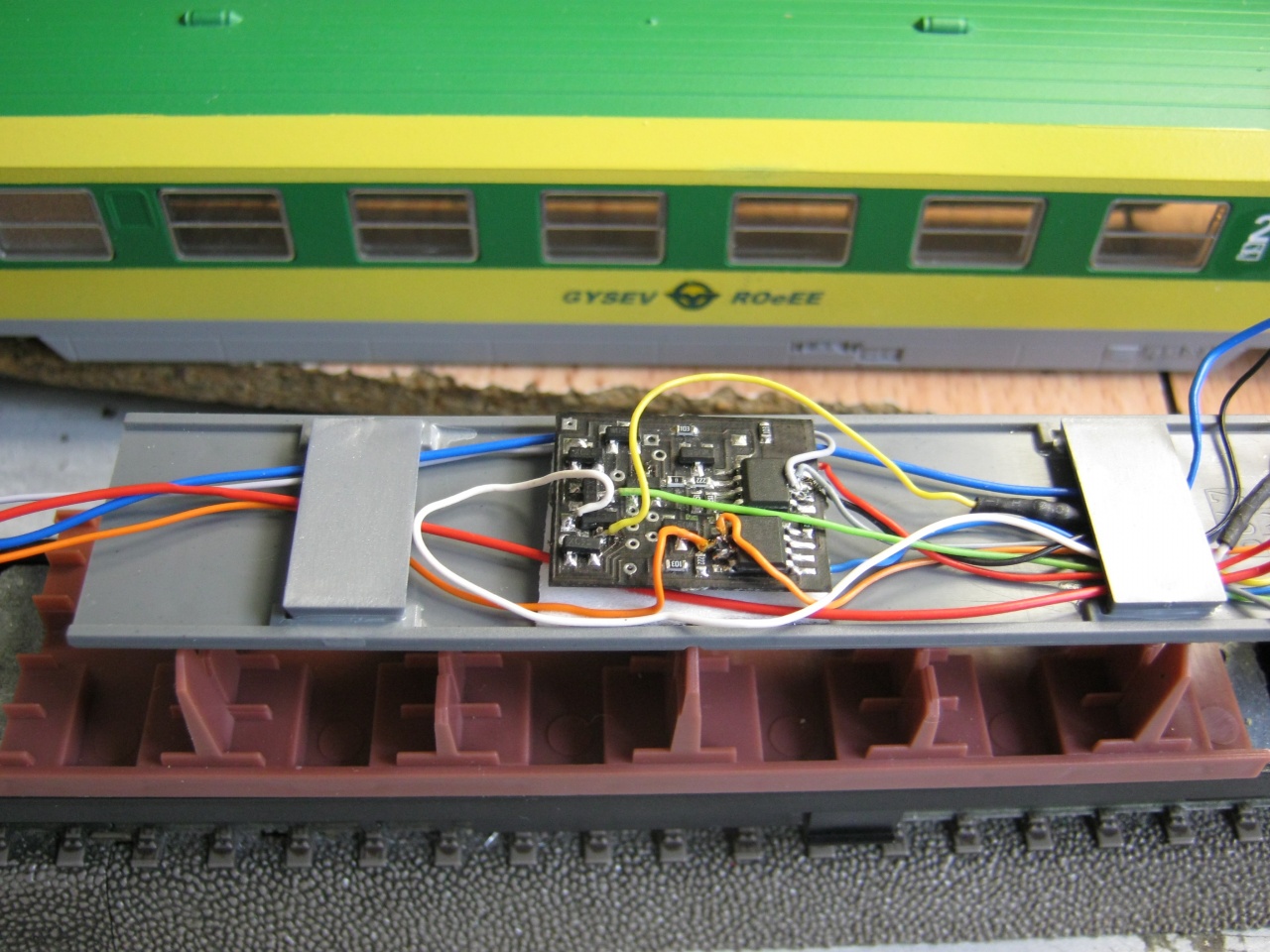

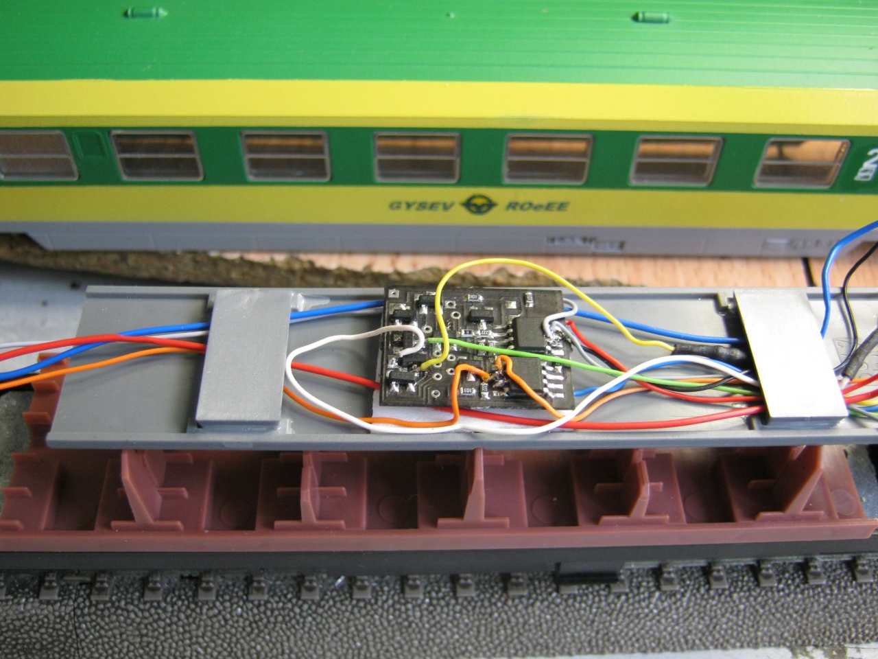

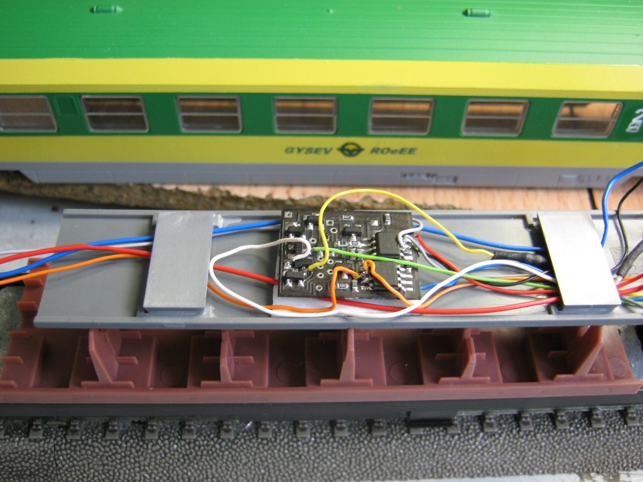

A harmadik képen egy Kleinbahn GYSEV 5147 motoros részébe van beépítve immár. Miután helyrerángattam a dekódert, gyári állapotban is eléggé szépen viszi a kétmotoros modellt. Ugyan az irányváltásra még egy kicsit modortalanul reagál, de már eléggé szépen mozgatja a motorkocsit.
Hogy miért kellett helyrerángatni a dekódert? Mert azzal jött ide, hogy tegyük be világítást vezérelni, mert ez az "ESU" semmire sem jó. Mivel ESU LokPilot Basic-nek lett eladva, így a motorvezérlését az ESU CV listája alapján programozva természetesen butaságokat fog művelni, lévén a saját CV listája az az előző hozzászólásomban található belinkelve. Úgy hasonlítanak egymásra, mint két tojás a gázórára
Szóval: a kivitele igénytelen, az eladásának módja az becstelen (hogy diplomatikus legyek), maga a dekóder szoftvere, ha nem is egy jó minőségű valami, de azért gyenge közepesnek még elmegy. Én pénzt nem adnék érte, bármennyire is olcsó, mert használhatóságában komoly gondok lehetnek. Önmagában még csak-csak elmegy, de akár egy mai Lenz, akár egy Tran, akár egy ZIMO, de még a hazai DigiTools mellett is kiütközik, hogy osztálynyi különbség van egy korszerű dekóder, és közte. |
(#33987) JZoli válasza csíkosháTTú hozzászólására (#33985)
Jún 4, 2014 |

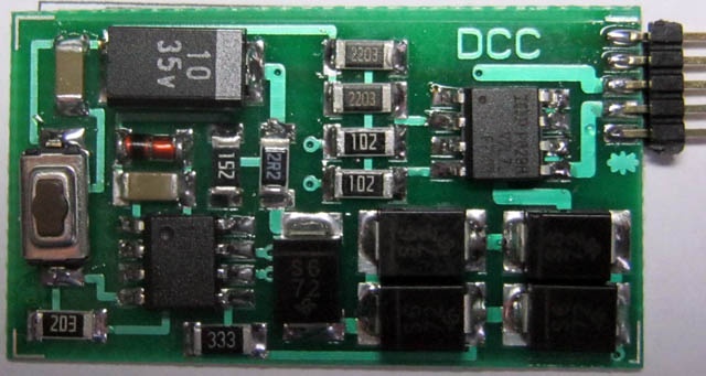

Ez mindenképpen valami után gyártott panel lehet! Az első két képen az ellenállások hol így- hol úgy (fejre állítva) állnak. Ilyent egy beültetőgép nem tud csinálni, mert ugyanonnan, ugyanazzal a fogással teszi a panelra az alkatrészeket! Mostanában már minden gyártó csak automatizáltan készíti illetve készítteti a paneljeit! Így kizárt, hogy ez valami rendes helyen készült!Ez egy külön kézzel készült darab lehet, semmi más! |
(#33990) csíkosháTTú válasza JZoli hozzászólására (#33987)
Jún 4, 2014 |
Igazából nekem a 2. kép a "kedvencem".
 Olyat azért kultúr ember nem csinál, hogy így osztja ki a vezetékek bekötését. Ezért akkora egyest kaptam volna a tanáraimtól, hogy kilógott volna az osztálynaplóból... |
(#33991) zsolesz74 válasza csíkosháTTú hozzászólására (#33990)
Jún 4, 2014 |
Ebben az egészben az az undorító, hogy egy MERG tudomásom szerint az otthoni barkácsolóknak szánja ezeket a megoldásokat és MINDEZT INGYEN!!!!!!!
Letölthető és utánépíthető minden. Azok a kisebb hibák, amiket leírtál meg benne vannak a MERG buliban.
Én ezt a palit úgy perelném be, hogy még az unokája is nekem utalgatná a bírságot, amit nagypapa kapott!
Javaslom egyébként az ügyfelednek, biztos pénz!
Sőt az ESU-t is megkínálnám egy info levéllel, hogy hitelrontásért intézze el az egész díszes kompániát! |
(#33993) csíkosháTTú hozzászólása

(#34000) csíkosháTTú válasza zsolesz74 hozzászólására (#33991)
Jún 4, 2014 |
Csak most olvasom. Is, otthoni barkácsolóknak is, de van azért egy árnyalatnyi különbség:
CV8=13, ez a DIY, vagyis Do It Yourself, magyarul csináld magad dekóderek kódja.
CV8=165, ez meg a MERG-é.
A MERG motor szabályzó szoftvere nem biztos, hogy olyan nagyon rossz, csak eléggé behatárolt modellekkel tudják tesztelni ott a ködös Albionban... Egy kontinentális gyártó meg sűrűn találkozik Fleischmann, ROCO, Gützold, ACME, Hornby, etc. modellekkel, amik viselkedése gyökeresen eltér egymástól. Innen jön a MERG gyengesége, meg a legtöbb amcsi dekóderé is. Jóval sokrétűbb a gyártói tapasztalat, így ebből a szempontból azok az európai gyártók, akik hosszú évek óta ezzel foglalkoznak, valamint egy kézben van a fejlesztés/gyártás/szervízelés (ilyen a Lenz, a Tran, az Uhlenbrock, vagy a Zimo), sokkal előrébb tartanak!
ESU és jog. Ez egy nyilvános fórum, ha kell, az ESU megtalálja. Nem feltétlenül kell nekem segíteni azt a céget, ami gyakorlatilag szóba sem áll velem, ha meg mégis, abban sincs köszönet. (Több helyről, és Lajtán túlról is, folyamatosan hallom, hogy az ESU vásárlói támogatása az nem tartozik a cég erősségei közé.)
A műhely már elég sok segítséget kapott a már említett cégektől, és én is megosztom velük a szervízes tapasztalataimat, ha valami olyanra bukkanok, amit nem vártam.
Az tény, hogy a nevezett csomagolás, és mondjuk ki: termék hamisítás eléggé gáz. De ebbe én nem folyok bele, én csak egy szervíz vagyok. Ha a kuncsaft hozza a dekódert, akkor az az ő dolga. Ha én adom a dekódert, akkor meg én tartom érte a hátamat, akár Lenz-et, akár Tran-t, akár Zimo-t adok a modellbe, akár saját gyártást.
(#34001) csíkosháTTú válasza zsolesz74 hozzászólására (#33999)
Jún 4, 2014 |
Tessék elolvasni a használati utasítását, magyarul megtalálod a honlapomon...
Az a programozáshoz szükséges nyomógomb...  |
