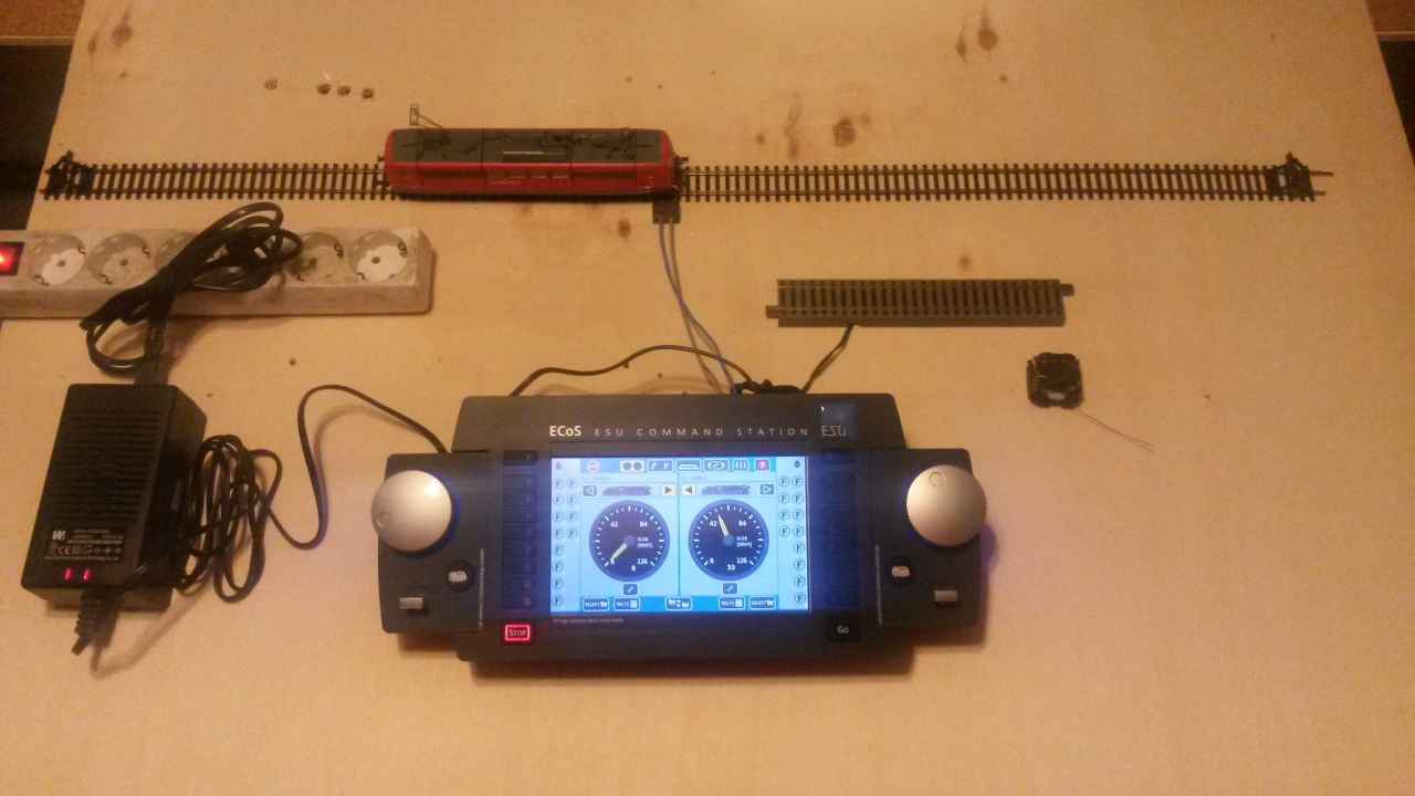

(#34345) enamessias válasza csíkosháTTú hozzászólására (#34285)
Jún 12, 2014 |

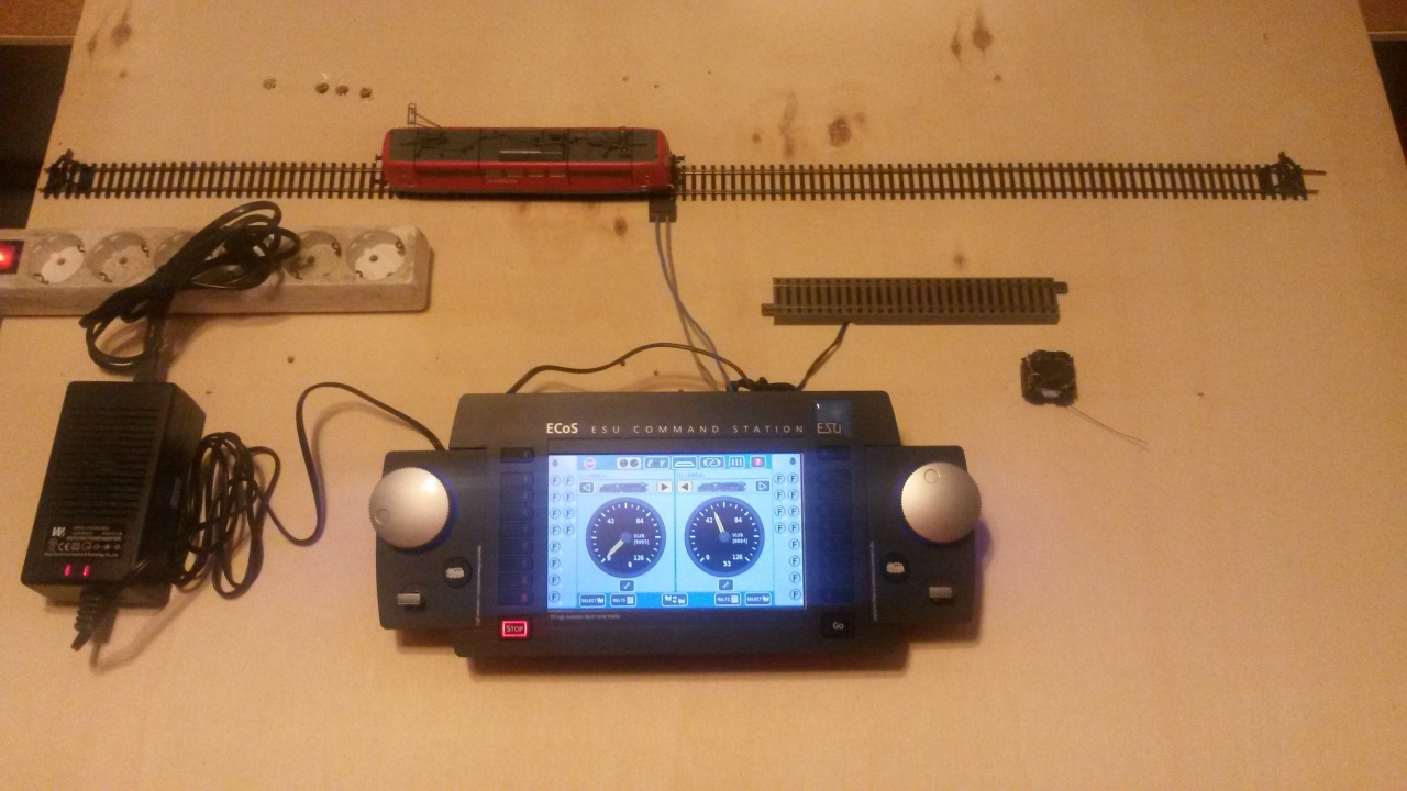

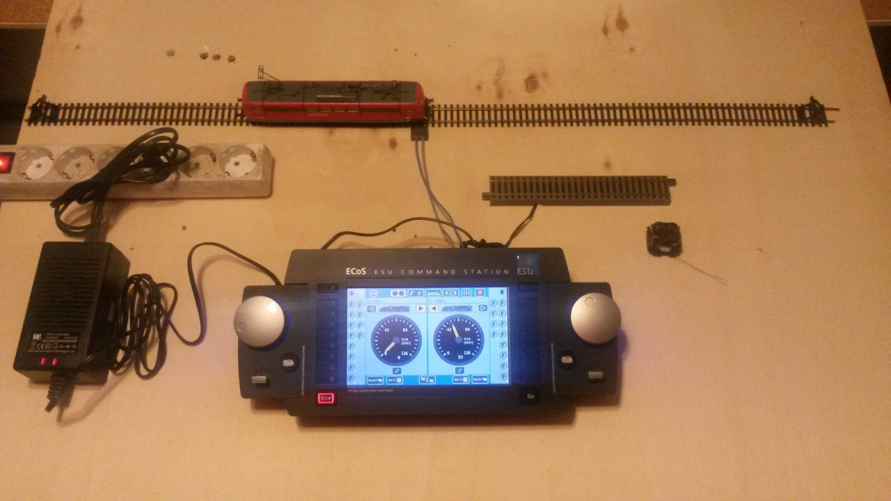

Itt egy kép a tesztasztalról. Mit lehet ezen elszúrni? A mozdonyok újak voltak amibe raktam a dekódereket. Más dekóderrel mennek gond nélkül. A dekóder is új volt mind. Max fordítva rakhatom be, de nem tettem és az se indokolná a leégést. Csak a központ lehetett a ludas, más nem maradt. Úgy kaptam vissza, hogy semmi baja, mégis 60mp elég volt nekem a hiba rekonstrukciójához.
Mivel garanciális minden, ezért addig fogom visszaküldeni, míg végre ki nem cserélik. |
(#34350) csíkosháTTú válasza enamessias hozzászólására (#34345)
Jún 13, 2014 |
Nem arról van szó, hogy Te szúrod el. Valami olyan van a levesben, ami nem nagyon illik oda.
Példa, ugyan nem ESU, de hasonló ciki, mert ugye az egyszerű (nem bántás, csak nem a villamosmérnök végzettségű kollégákra gondoltam) modellvasutas, ha szépen követi a használati utasítást, akkor simán nem kívánt füstjelenségekhez vezet az útja, és szentségeléshez. Tessék fellapozni a ROCO 2009-2010-es katalógusának a 294. oldalát, és megnézni a rajzot. Sajna most nem tudom beszkennelni, de a rajzon simán összerakták a ROCO 10764 erősítőt, egy 10765 boosterrel, mindehhez a rajzon két 10725 trafó is van. A baj csak az, hogy az erősítő és a booster között több voltnyi feszültségkülönbség is lehet a sínen, és a booster határának átjárásakor ez a modellen egyenlítódik ki. A többit tessék elképzelni...
Mindez ajánlás egy gyári katalógusban, és leírva a használati utasításban is!
Valami ilyen triviális hiba van Náald is, csak nem ilyen konfigurációban, Jut eszembe! Mérd már meg a sínfeszültséget egy sima multiméterrel! Csak ne váltófesz, hanem egyenfeszültség mérési módban! Ha 0-nál nagyobb érték van, az baj, mert akkor fel van billennve az EcOS kimeneti H-hídja. |

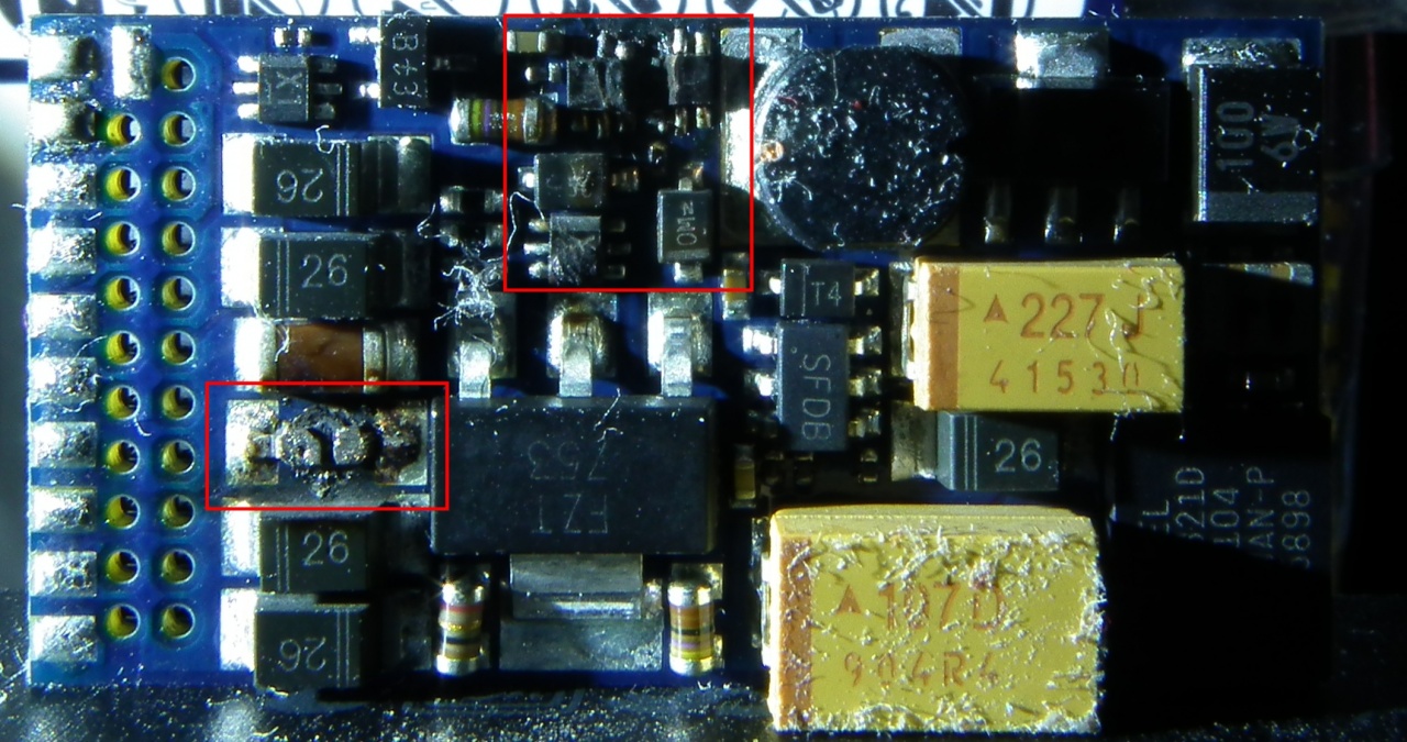

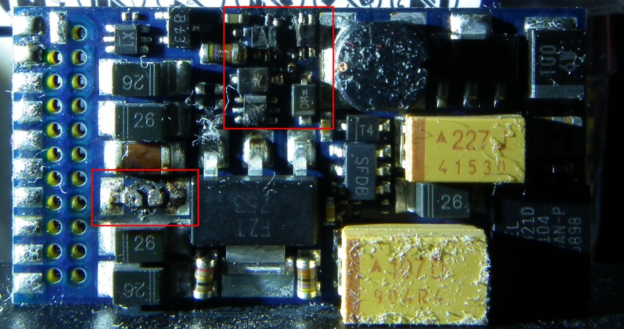

(#34366) csíkosháTTú válasza dccvillanyos hozzászólására (#34364)
Jún 13, 2014 |
Én is szereném megfejteni, de arra azért nincs garancia, hogy rá is jövök.

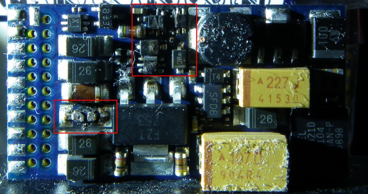

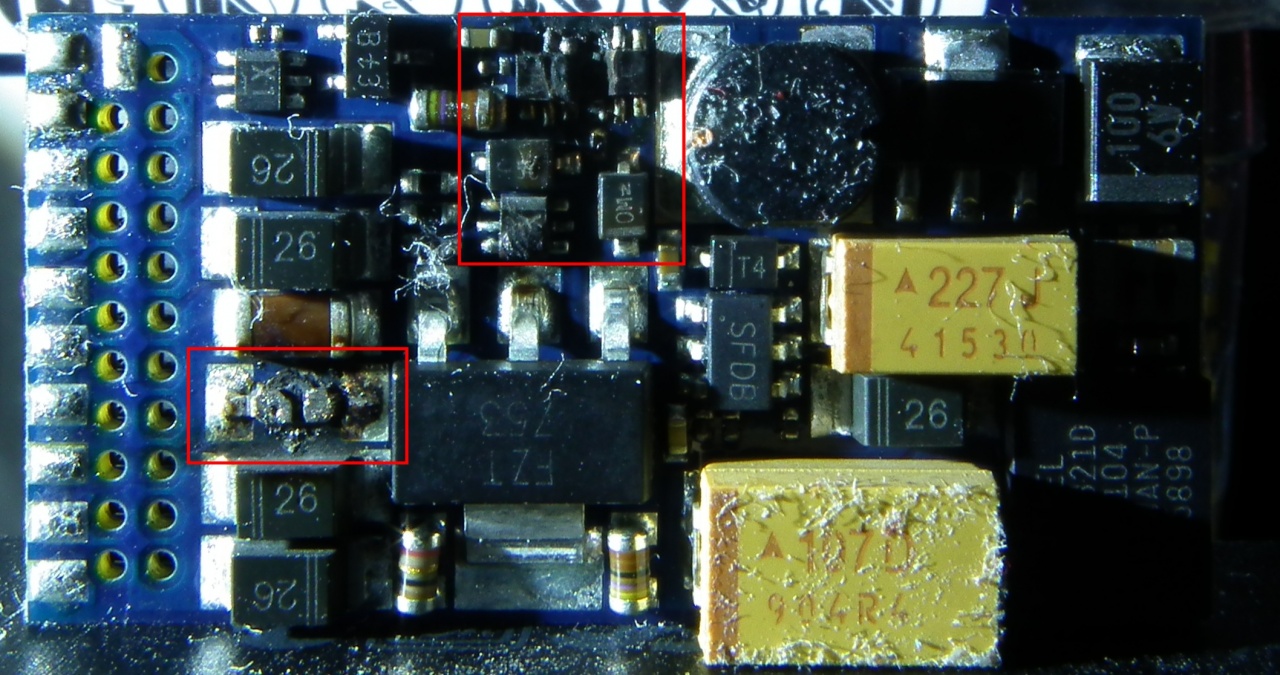

Arra például nem nagyon jöttem volna rá, hogy a képen látható ESU-t egy PIKO FZ1 nyírta ki...  |

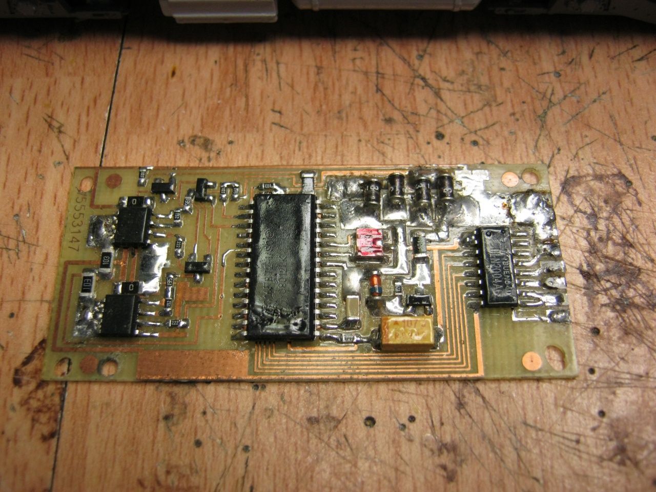

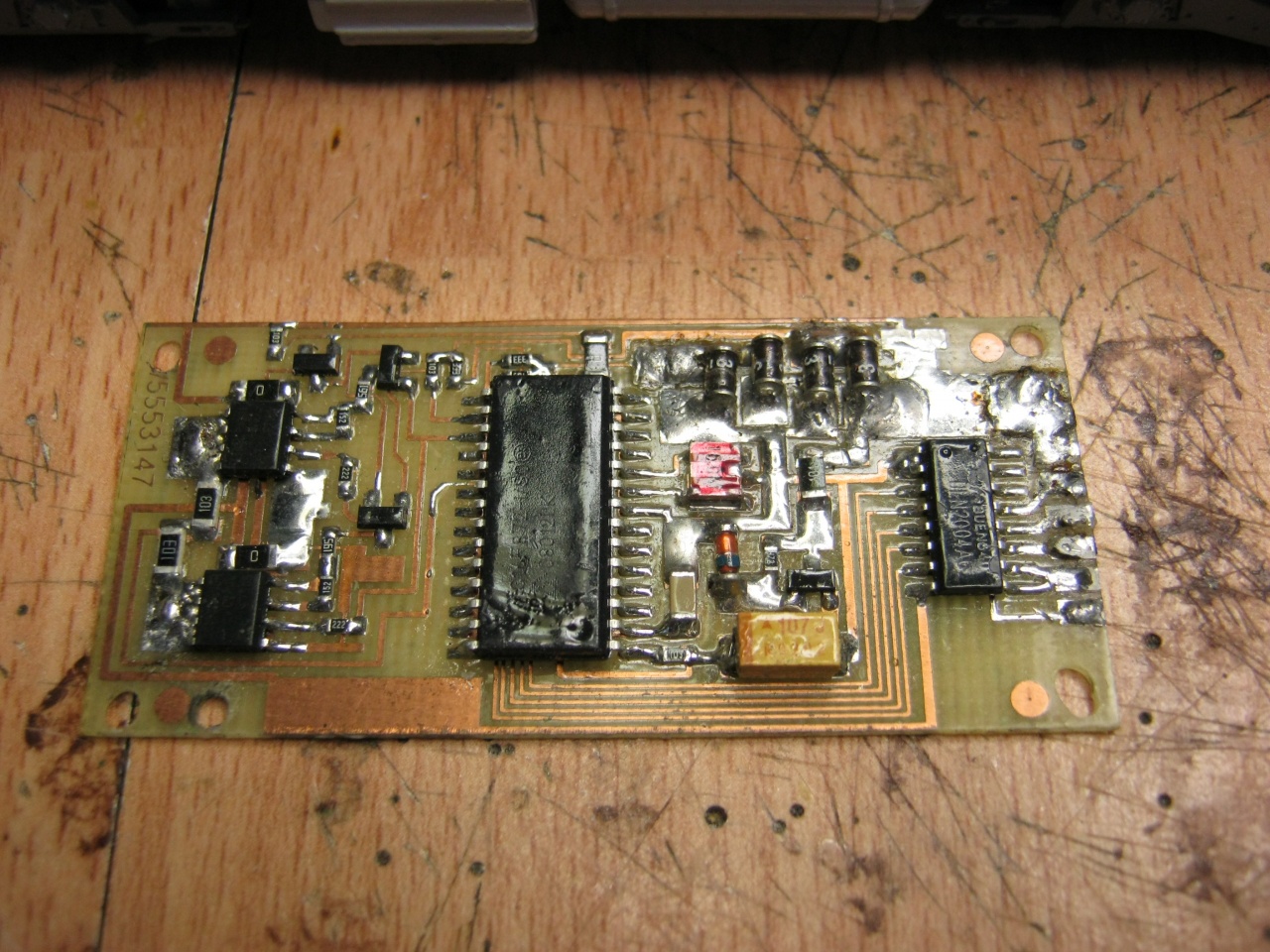

(#34485) csíkosháTTú hozzászólása
Jún 16, 2014 |

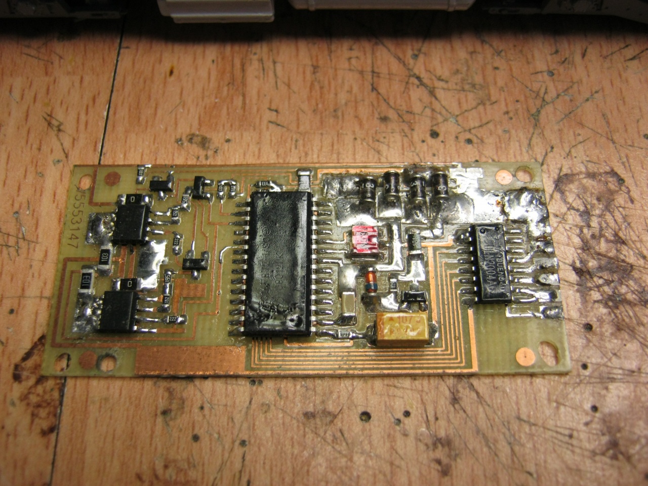

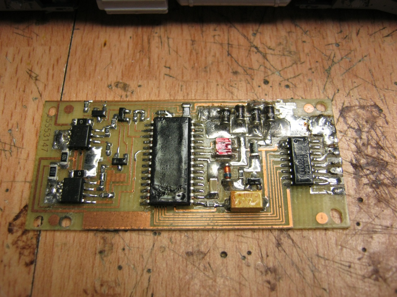

Hogy miket talál az ember fia egy-egy javítandó modellben...
A képen látható valami egy Fuggerth V43-ban volt, ami azzal került hozzám, hogy tegyem működőképessé. Azóta működik, a valami már nem része a modellnek. |
(#34486) etwg válasza csíkosháTTú hozzászólására (#34485)
Jún 16, 2014 |
Mit akarsz, ez valamikor egy komoly profi munka volt (amikor még nem volt automata ültetögép meg forrasztokenöcs sem). Sok ürhajo is hasonlo elektronikával kelt utnak....
Az egyik kollégámat még ma is csodálom, amikor mikroszkop alatt forraszt. Karácsonyra már kapott tölem mikroszkopos szemüveget....
(#34488) Fordítókorongos válasza csíkosháTTú hozzászólására (#34485)
Jún 16, 2014 |
Szia Csíkos!
Az egy mozdonydekóder,nem ismered fel?
Nekem is ilyen volt a Csörgőmben,mielőtt hangos lett volna.
Ez a dekóder is simán elfért az M41-ben(nem úgy mint a gyári Fuggerth előkészítő panellel).
Az első beállításokkal szöszölni kellett egy keveset,de utána nekem jól működött.
Van rajta még 3 tartalék funkció is.
A tied olyan,mintha bepácolták volna valamivel.
(#34489) csíkosháTTú válasza Fordítókorongos hozzászólására (#34488)
Jún 16, 2014 |
Le van fújva Akrilan lakkal, de!
Azt nem tudom, hogy minek a funkció kimenetekre ULN tranzisztor gyűrűt tenni?
Eléggé csúnyán van kivitelezve is. Selejtezve lett.
A gyári, vagyis a Fuggerth, M41 DCC előkészítő panel az gyakorlatilag a V43-as panelje. Ez csak azokba a modellekbe fér be probléma mentesen, amiben már az újabbik öntvényváz van! A régi magasabb, abba nem megy bele valóban. Oda az enyém kell  , az alacsonyabb, mert sűlyesztve van a dekóder aljzat benne. |
(#34490) csíkosháTTú válasza etwg hozzászólására (#34486)
Jún 16, 2014 |
Lehet automata nélkül is szépen forrasztani. Igazából én azt várnám, hogy lehetőleg a motorra menő vezetékek, meg a sínről jövő vezetékek, ne ad hoc módon legyenek az alkatrészek lábára felforrasztva, meg nem kellene 1A-es darlingot gyűrűt használni egy max. 200mA-es funkcióhoz, mert minek, stb.
Ez meg nem pénz és beültető automata, hanem igényesség és odafigyelés a munkára. Ez a kettő meg pénzbe sem kerül. |
(#34493) etwg válasza csíkosháTTú hozzászólására (#34490)
Jún 16, 2014 |
Ki tudja mi lehetett ez eredetileg?
Mert ahhoz tul szép, hogy egyedi fusimunka legyen. Lehet, érzékeny volt és ezért valaki probált valami javitani.
Hajdanán én is vért izzadtam, mire egy TTL áramkör a forditokorong programozására elviselte a motorok zavarszintjét......... |
(#34494) csíkosháTTú válasza etwg hozzászólására (#34493)
Jún 16, 2014 |
Ez is a korábban már emlegetett MERG dekóder koppintása. Csak azért, ahogy anno a Tektronix egyik mérnöke mondta: koppintani is tudni kell(ene).
Elvileg ez a Fuggeth V43-hoz lett "optimalizálva", de nem nagyon sikerült.
(A világítás panelek kivitelezése meg tőlem lett elfusizva, csak nem sikerült megfelelően vékony, 0,2mm-es NYÁK lemezre megcsinálni, nyilván nem volt odahaza, így az öntvényvázból le kellett fűrészelni, hogy beférjen a mozdonyház és az öntvény közé...) |

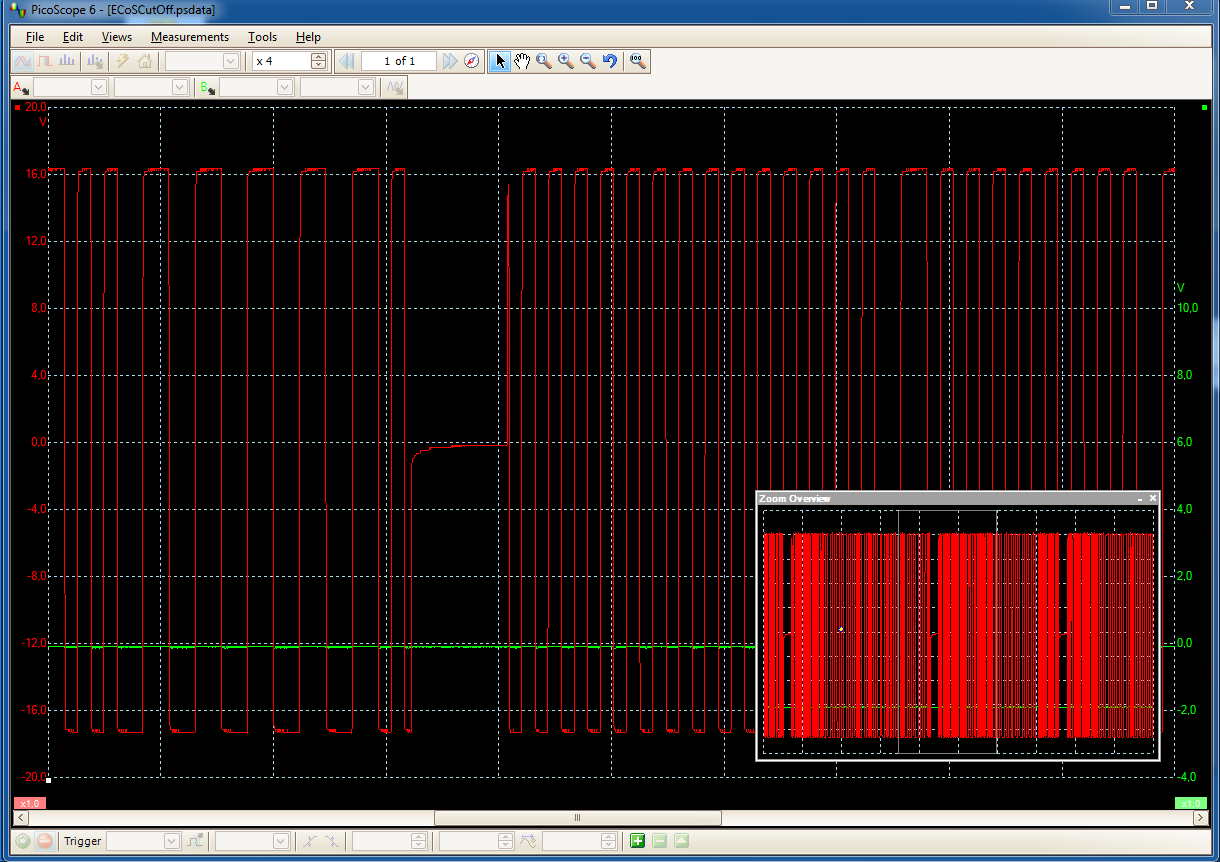

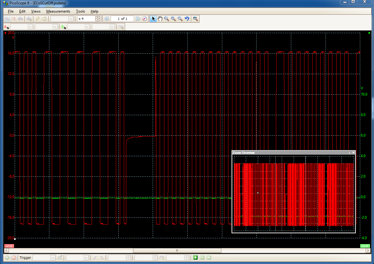

(#35014) csíkosháTTú válasza zsolesz74 hozzászólására (#35000)
Jún 28, 2014 |
Ez nem egyéni szimpátia kérdése, és igazság szerint az is mindegy, hogy én mit gondolok róla (mármint az elektronikákról). De ez így, ebben a formában igénytelen. Ha egyszer-egyszer egy szervíz ilyenbe belebotlik, az belefér a pakliba. De sorozatban ezt (ezeket) gyártani, és eladni... Kíváncsi lennék, hogy a MERG mit szólna hozzá, mert róluk van koppintva, csak szerintem ezt ők nem így gondolták, hogy
1: ilyen kivitelben,
2: üzletszerűen, szerintem ez utóbbi jogilag is gázos lehet. |
(#35015) csíkosháTTú válasza zsolesz74 hozzászólására (#35008)
Jún 28, 2014 |
Több, ráadásul különböző gyártó dekóderei is szenvednek, vagy le is füstölnek. Ez mindenképpen a vezérlő baja, ennyi egyformán rossz DigiTools, Tran, ESU, Zimo dekóder nincs.

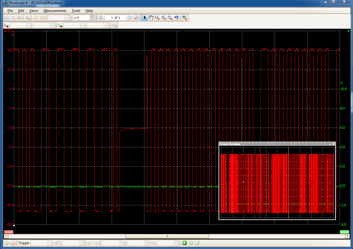

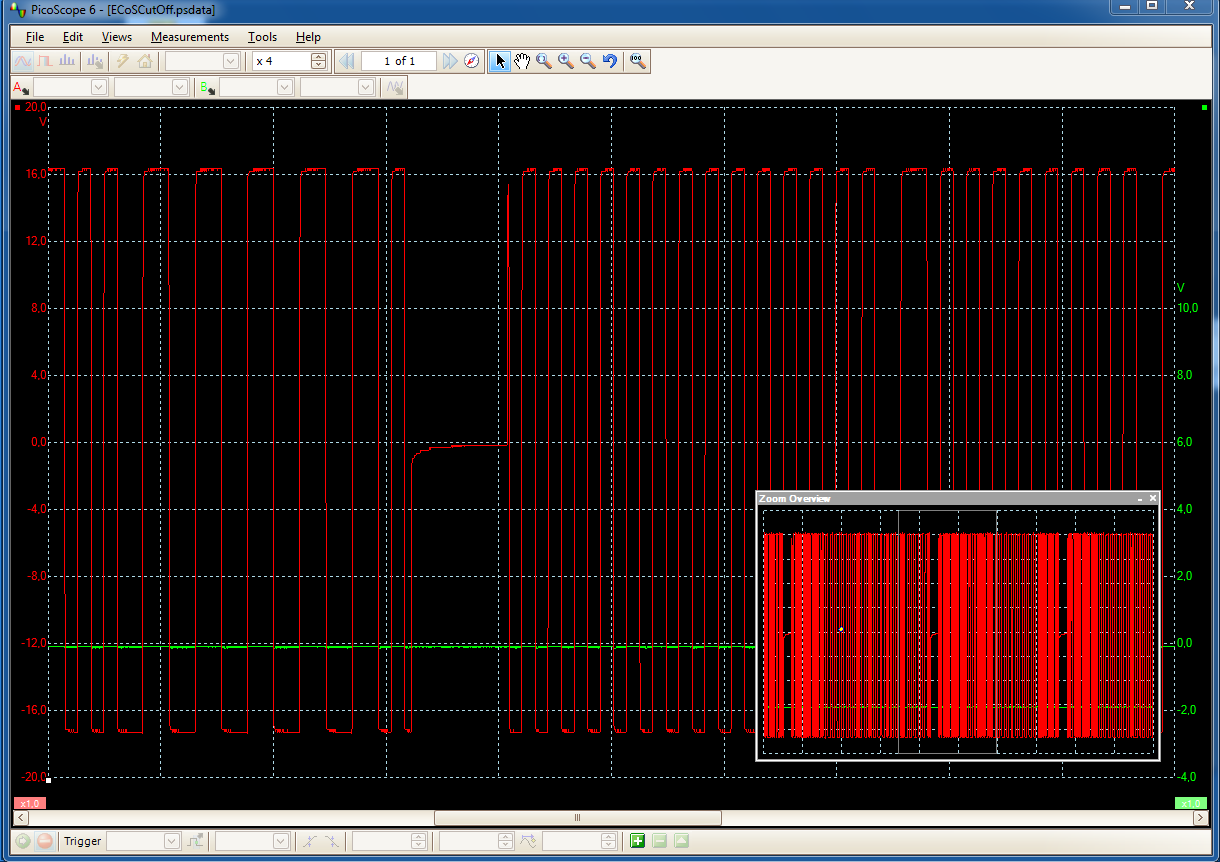

De, ha ki is jön a műhelybe a cucc, akkor is rátesszük a kimenetét szkópra, és dinamikus terheléssel megmérjük, mit tudunk csinálni vele? Cseréljük ki a komplett végfokozatot egy méregdrága, és garis cuccban? Vagy szégyen szemre (mármint az ESU szégyenére) tegyünk az EcOS2 és a sín közé egy jvnd kolléga által gyártott boostert? Ez utóbbi képes kezelni a RailCom-ot, és egycsapásra meg is oldaná a problémát...
Nem tudom, hogy mi van az ESU-ban sínvégfokozatnak beszerelve, de az a példány nem tisztán Ohm-os terhelésre gerjed, az fix.
(Kiderült egy baki egy másik, alapszintű vezérlővel. A gond a következő: álló helyzetben egy hangdekóderes mozdonynál menetirányt váltunk, mert másik irányba akarunk vele elindulni. Ha dízel a gép, akkor az irányváltásra a bekapcsolt fényeket át is váltja, de bekapcsolt hang eseténben a dízelmotor is felpörög, majd visszaáll alapgázra. Oka: 0 sebességparancs esetén az adott címen a menetirányt átkapcsolva egy nagyon rövid időre egy nem nulla sebességparancs is kimegy. A ShowDCC progi nagyszerűen mutatja is a jelenséget. Mivel a drót nélküli kézi vezérlőn a mentirány váltása külön nyomógombbal történik, így ez szoftver hiba, szervíz körülmények között sajnos javítani nem is lehet.) |

(#35018) csíkosháTTú válasza dccvillanyos hozzászólására (#34364)
Jún 28, 2014 |
Közben megnyúztam a beérkezett dekódert, és a Flieschmann gőzöst is. Hibátlanul teszik a dolgukat. 99%, hogy a kollégánál a központ hibás, dinamikus terhelésre valami olyan fals, kvázi gerjedő jeleket tesz a sínre, hogy az meghaladja a dekóderek tűrőképességét. Másra innen a távolból nem tudok gondolni mérés nélkül. (Kérdés, hogy a gyártó mit tesz ez ügyben...) |

(#35228) csíkosháTTú hozzászólása
Júl 2, 2014 |
ESU EcOS2 info.
Közben azért gyűlnek itt a tapasztalatok ezzel csiri-csáré cuccal kapcsolatban. (Bocsánat, nem akarom én bántani a használóit, csak ennyi pénzért azért...)
A következő dolgokat tapasztaltam, ami eléggé kellemetlen, és nagyon buta dolgokat tud generálni. Ugye, ha be van kapcsolva a RailCom, akkor a cucc - mint a Marklin mfx, okosabb akar lenni mindenkinél - lekérdezi a dekódert. Csak azt felejti el, hogy van olyan dekóder is, amit nem tud lekérdezni, mert nem tudja a RailCom-ot! Találkoztam, olyan dekóderrel, most is itt van a műhelyben, Umelec gyártmány, hogy most sem tudtam még a CV29-et helyre rángatni benne. Sírva könyörgöm, miért kell átírnia automatikusan a CV29-et, hogy kommunikálni tudjon egy dekóderrel, amiben ez a funkció nincs benne??? Aztán csodálkozunk, hogy a dekóder
A: nem reagál a parancsokra,
B: megindul ugyan előre, de csak úgy lehet megállítani, ha levesszük a sínről a mozdonyt...
A másik idiótizmusa: automatilusan beteszi az új dekódert egy címre, ha már túl sok a mozdony, akkor akkor persze hosszú címre (értsd: CV1=128, vagy felette), aztán egy másik központ esetében meg találjam ki, hogy mennyi az annyi, vagy matekozzam ki, vagy reseteljem a cuccot. Frászt! Értelmes rendszerben a mozdony címét ÉN ADOM MEG, nem a vezérlő magától. A Windows ehhez képest maga a tökély. Hogy Ulm-ban abban az irodában edig soha nem láttak működő terepasztalt, és nem is irányítottak rajta vonatokat, az fix!
Vagyis, ESU filozófia: az EcOS2-t csak ESU Loksound4, vagy LokPilot4 dekóderrel használjuk, minden más hülyülni fog, még a régebbi ESU-k is. Ügyes!  Ja! És csak olyan modellvasutas barátaink legyenek, akiknek ugyanilyen vezérlőjük van.  |
(#35229) Frankye válasza csíkosháTTú hozzászólására (#35228)
Júl 2, 2014 |
Ez nem új dolog, e a "marketing" fogás arra hivatott, hogy mindenki az "én termékemet" vegye meg... |
