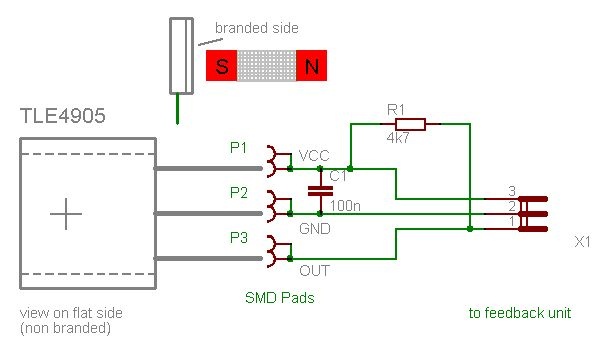

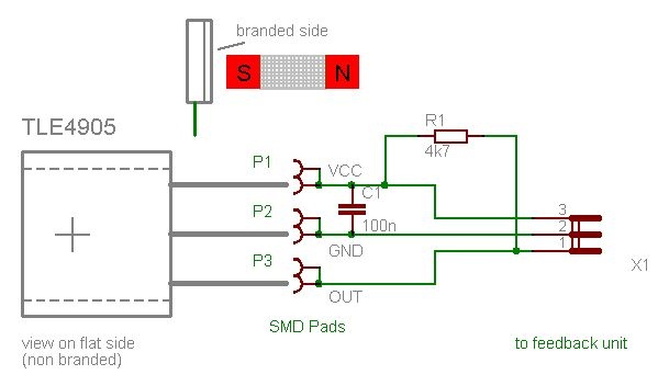

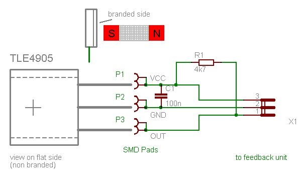

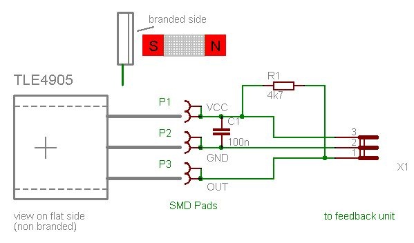

Amennyiben a dinamikus foglaltság érzékelőben gondolkodsz, akkor jó tudni, hogy a mágneses rendszerekhez külön fel kell ragasztani legalább egy mágnest minden mozdonyra.
Ezt az infrakapuknál meg tudod spórolni.
Ha ezekkel akarsz statikus foglaltság jelzést, akkor egy kiegészítő RS tároló áramkör is kell.
Ezeket tudod megspórolni a sínre kötött rendszerekkel.

„Hall szenzoros vagy infrás megoldásra gondoltam. Milyen áramkör megépítését javasoljátok?”
Kizárólag elektromos szempontból.
A Hall-ost könnyebb megcsinálni, főleg ha raksz alá fluxus gyűjtőnek egy D3x10-es csavart,de sajna kellenek a mágnesek.

(#35777) etwg válasza csíkosháTTú hozzászólására (#35773) Válasz • Júl 21, 2014
Nagyon régen, amikor a TTL áramkörökröl éppen kidobták az utolso pelenkát, s a Cocom listába is sikerült éket verni, germánium tranzisztorokkal épitettünk egy neoncsö meghajtot, ami ha jol emlékszem 2 kHz-l villogott ( azaz nem láthato). Ezzel a jellel láttuk el a sinek közé helyezett fotoellenállásokat amikböl természetesen csak a 2 kHz-s jeleket olvastuk ki ( szürö). Ez a rendszer aránylag jol müködött - csak az alagutakba is kellett fénycsö. Ez nem volt gond mert alulról nyitottak és a hegyek belülröl alufoliával voltak bélelve.Több mint 100 ilyen fotoellenállás volt a pályán. Az egésznek a legnagyobb baja volt a pontszerü müködés és a számlálok teljes hiánya ( tul bonyolult volt diszkrét elemekböl.....).
(#35782) zsolesz74 válasza csíkosháTTú hozzászólására (#35773) Válasz • Júl 21, 2014
„A Hall elemes megoldáshoz meg bonyolultabb elektronika kell, mint az áramfigyeléshez.”
Ennél egyszerűbb? Aligha!
(#35845) roozsa hozzászólása Válasz • Júl 22, 2014
Foglaltságjelző lehetőségeket én is átgondoltam,reed cső,tárgyreflexiós,stb. Vagon és mozdony alján mágnes,de úgy áll meg a szerelvény,hogy két mágnes közé esik az érzékelő? Tárgyreflexiós érzékelő nem látja a csatlót? Szigetelő papucs,4db dióda opto csatoló szinte nulla tévedés. Szerintem. De ki-ki szájíze szerint.
(#35846) csíkosháTTú válasza zsolesz74 hozzászólására (#35782) Válasz • Júl 22, 2014
Az ominózus sima 4 diódás s88 detektor, miről kitárgyaltuk már, hogy mennyit is ér valójában. De egyszerűbb, ha már ez a fő szempont, mert csak egy kell belőle, míg a Hall érzékelőből ugyanaz, mint a reed csőből: egy a szakasz bejáratán, egy a kijáratán...
(#35848) zsolesz74 válasza csíkosháTTú hozzászólására (#35846) Válasz • Júl 22, 2014
Így van, az kuka!
Ez viszont nem statikus, hanem dinamikus foglaltságjelző.
Erre írtam...
(#35849) csíkosháTTú válasza zsolesz74 hozzászólására (#35848) Válasz • Júl 23, 2014
Ja!
Eléggé dinamikusan dolgozni kell vele , mire bekötöd mind a kettőt, és ráadásul még össze is hozod az s88 bemenetével, ami ugye vagy logikai 0, vagy logikai 1. Mert ugye billenés csak akkor van, ha a mozdony áthalad a Hall elem felett, utána visszaáll alapra. Vagy a Hall elem a teljes vágány alatt van??? Az eléggé szép hosszú is lehet ám... Ha meg nem, akkor kell valami, ami a bemenet billenését tartóssá teszi, amíg a kimenet vissza nem billenti. Ez így már messze bonyolultabb, mint akár a Lenz LB101, meg két szigetelő sínpapucs...
Ehhh... De mindenki úgy bonyolít, ahogy akar, és csinálja a felesleges problémákat magának, mert lusta valamit megtanulni, pl. a szakaszolást.
(#35873) zsolesz74 válasza csíkosháTTú hozzászólására (#35849) Válasz • Júl 23, 2014
Igen, így igaz.
Ezért is írtam, hogy a statikus jelzéshez már kiegészítő tároló egység kell.
Erről szól egy komoly cikk itt az oldalon Miklós tollából!
(#35875) csíkosháTTú válasza zsolesz74 hozzászólására (#35873) Válasz • Júl 23, 2014
És már oda is az egyszerűség!
Sokkal jobb megoldás két szigetelő sínpapucs, meg egy áramfigyelő foglaltságérzékelő.
(#35882) zsolesz74 válasza csíkosháTTú hozzászólására (#35875) Válasz • Júl 23, 2014
Nem véletlenül van nálam is úgy megépítve. Igaz a sima diódás móka nálam nem jött be, de ezt már megbeszéltük többször.
Akit a téma érdekel javaslom még egyszer Antal Miklós cikkét:
(#35889) etwg válasza zsolesz74 hozzászólására (#35882) Válasz • Júl 23, 2014
Söt érdemes lenne sokkal többet is olvasni erröl a témárol mert elég sok lényeges dolog maradt ki abbol a cikkböl. A legnagyobb hiányosságok egyike az elkapkodott logikai szint ugrás ( mindjárt 5V-s szinteket akar) holott rengeteg dolog tisztázatlan maradt.
Azt hiszem egyszer már összefoglaltam a lényeges kérdéseket - amire ez a cikk megint magasrol fittyet hány....
(#35892) piltdownman válasza zsolesz74 hozzászólására (#35767) Válasz • Júl 23, 2014
„Ezeket a szikrázásos bezavarokat nem lehet egy Schmitt-triggeres rendszerrel megoldani?”
Mindenkép segít, mert agyon lehet integrálni a jelet, de pont ezért vannak pl. uC-k egyes lábai úgy kialakítva, hogy bemenetre állítva egyidejűleg ttl és élvezérelt funkció esetén Schmitt trig. szintűek.
Pl. a f675 /GP2 5V-on:
TTL szint lo/hi : max0.8 – min.2V margin:1.2V.................. normál bemenetként
Schmitt lo/hi : max 2 - min.4V hiszterézis:4V............... ext int vagy tmr0 funkciónál.
Ebből a szempontból az ATMEGA8 gyengébb a maga 0.25V-os hiszterézisével.
Persze kell az sw-s támogatás és lehet, hogy ez sem segít.
A TTL azért volt életveszélyes, mert ha egy kimeneten az átmenet nem volt elég gyors pl. 100ns alatt, a következő fokozat a margin alatt be tudott gerjedni és/vagy érzékeny volt a zajra és egy számláló,shiftreg.,stb. lépett is.
A cmosnak más a bemenő strukturája, nem csak a magasabb szintek miatt zajvédettebb,
már a 74HCT is jobb.
(#35895) csíkosháTTú válasza zsolesz74 hozzászólására (#35882) Válasz • Júl 24, 2014
ÁtfutoTTam a cikken... Háttt, szóval:
1: A modellvasúti környezetben egy Schmitt-triggernek semmi keresnivalója egy optokapu tranzisztorának kimenetén, pláne nem 5V-os tápfeszültséggel.
2: A Graetz-hídas áramérzékelésről azt hiszem pont Te írtad, hogy Nálad nem vált be, vagy tévednék?
3: A legnagyobb bajom az, hogy hiába képes valaki megépíteni az áramköröket, azok sajnos nem azok a stabil kapcsolások, amiket nagy biztonsággal utángyártani lehet odahaza a "konyha asztalon". Egyszer sikerülhet, de igazából tízszer vagy ötvenszer is kellene. És nem csak nekem, meg Neked, hanem egy lelkes amatőrnek is! (Borzasztóan nehéz műfaj ám az ismeretterjesztés. Írtam cikkeket eleget, tudom.) Ráadásul egy terepasztal mindenféle zavarokkal terhelt áramköreiben ezek a logikai vezérlések nem nagyon működnek, mert rendkívül érzékenyek a zavarokra. Így semmi nem garantálja majd a zavarmentes üzemet. Egy próbapályán lehet, hogy menni fog, de mi lesz akkor, ha egyszerre akár 3-4 mozdony is terheli az egészet? Pláne analóg uzemben, ahol fix, hogy van egy-két kapcsolósín is, ami meg direktben rángatja a 16VAC-t egy PIKO FZ1 kimenetéről.
És elérkeztünk oda, ahol elindultunk: ez ugye egy DCC topic. Analógban a foglaltság jelzését egy sima bistabil relével, meg két kapcsoló sínnel simán meg lehet csinálni, és - bocsánat, de - lesz_rom a zavarokat, mert egy relét megbolondítani azért ennél több kell.
Ugye az volt a kiindulás, hogy egyik topictársunk lusta szakaszolni. Nosza, olvassa át ezt a cikket (ami OFF, mert analógról szól), és kezdje el a nyakába venni az innen eredeztethető problémákat. Talán jövőre el is jut odáig, hogy 10-ből 6-szor hibátlanul is fog menni a rendszer, amit összerakott. Csak közben megőszül, kitépi a maradéák haját, és mindenkivel haragban lesz, aki 5m-nél közelebb megy hozzá a sok próbaüzem közben.
etwg nem írta le, mert nagy diplomata, majd én megteszem: szerintem a cikk írója nem nagyon készített automata vezérlést igazán nagy terepasztalokhoz, vagy, ha igen, abban nem voltak elektronikus elemek, "csak" relék. Az a cikk arra jó, hogy el-elgondolkodjon az ember az elektronika szépségein, egy zavarmentes környezetben. Na ez utóbbi nem a modellvasút... Sem analógban, sem DCC-ben.
(#35898) piltdownman válasza csíkosháTTú hozzászólására (#35895) Válasz • Júl 24, 2014
Bővebben: Schmitt tróger
Oh szent borzadály, az R5/C1 a Schmitt trigger után van!
