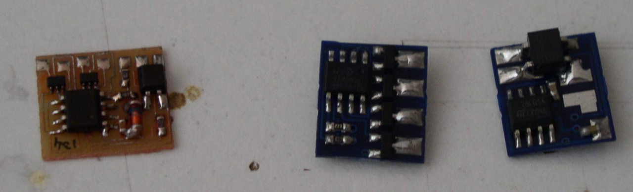

(#36374) csíkosháTTú válasza csíkosháTTú hozzászólására (#36322)
Aug 7, 2014 |
Nno!
Megoldódott a JC Taurus hibája, szépen veszi az ABC modult is!   Huhhh.... Mivel minden következetesen fordítva volt a panelen, így elegendő volt a CV29-ben megfordítani a menetirányt, vagyis CV29=7, és máris helyreállt a béke, meg a nyugalom. A Tran DCX52D** dekóder kapott egy MTC adapter panelkét is, így nem a sima 8 pólusú aljzat van használatban, hanem a a 21 pólusú, hogy lehessen hosszú fényt is kapcsolni az F1-gyel. Ha már a vezérlőben is így van, akkor a mozdonyban is legyen így. Ami viszont roppantul zavaró, hogy a JC Taurusokban a vörös zárfény nem kapcsolható függetlenül a világítástól! Ergo, mindig megy hátul a vörös, ha vontat, ha nem. Ez igazán akkor zavaró, ha tolt ingavonat van, pl. a Railjet esetében is, mert a mozdony tök feleslegesen, és - valljuk be - zavaróan randán telibe világítja az első kocsi hátfalát. Mivel a 21 pólusú MTC aljzatnál és dekódereknél összesen 3 tartalék funkció van (F1, F2, és F3), semmibe nem került volna a zárfényeket az F2 és F3 funkcióra kötni, hogy a leírt hiba ne legyen meg. Ja, és persze így sokkal élethűbb is lenne a modellvasúti üzem, ha már digizünk, akkor használjuk is ki!* Vagy tévedenék? Mindegy, így nekem kellett megcsinálni.
Szóval egy kis fejtörés, meg némi kis SMD elektronikai szerelés után sok játék lehetőséggel már szépen megy a JC Railjet szett.
A mozdony nagyon szép, külsőre sokkal szebb, mint a ROCO, és a mozdony világítása sem üt át a kasznin, ahogy arra páran panaszkodnak a másik fórumon. Csak két olyan elektronikai baki van benne - a fordított menetirány digi üzemben, és a nem független zárfények - amik kis odafigyeléssel elkrülhetőek lettek volna, és a gyártónak pénzbe sem került volna. Csak tisztességesen kellett volna olvasni a szabványt, és egy ici-picit gondolkodva kihasználni a DCC adta lehetőségeket.
*: Csak egy példa erre, egy ma már relatíve olcsó modell a Brawa BR132, vagyis a Ludmilla. Annak a legutóbbi szériája már úgy jött ki, hogy szintén 21 pólusú, vagyis MTC aljzat van benne. Analógban persze megy az előre világítással a két hátsó vörös is, de dekódert téve az aljzatba, már nem! Az 1-es vezetőállás felőli zárfény az F1, a 2-es felőli az F2 funkcióval kapcsolható, függetlenül az előre világítástól.
**: A Tran DCX52D dekóderhez: az ABC lehetőségeiből csak a fékezés/megállást tudja. A lassúmenetet és az ingavonati üzemet nem, és konstans fékútja sincs. (Majd a következőnek lesz, jelenleg annyira tele van a processzor memóriája, hogy a teljes ABC már nem fér bele.)
Az ABC fékezést a következő képpen kell aktiválni:
CV116=8
CV162=70
A CV116-ban kapcsoljuk be az ABC érzékelést, ezzel a beállítással menetirány függő a fékezés, vagyis a "Megálljt" mutató jelző felé haladva aktív, mögüle érkezve nem. A CV162 az a dióda híd érzékenysége. 130-as szoftver verziónál (ez a CV7 értéke) 70-re kell állítani, a DCX52 sorozat többsége már ilyen, de a legújabb DCX51-P12 is már ezt kapta meg! Korábbi szoftver verzióknál, valamint a DCX75 és 76 sorozatnál a CV162 ajánlott értéke 20. |
