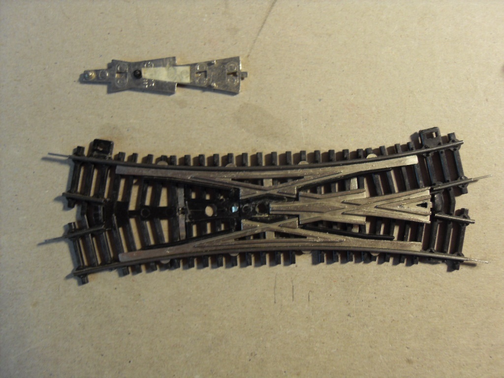

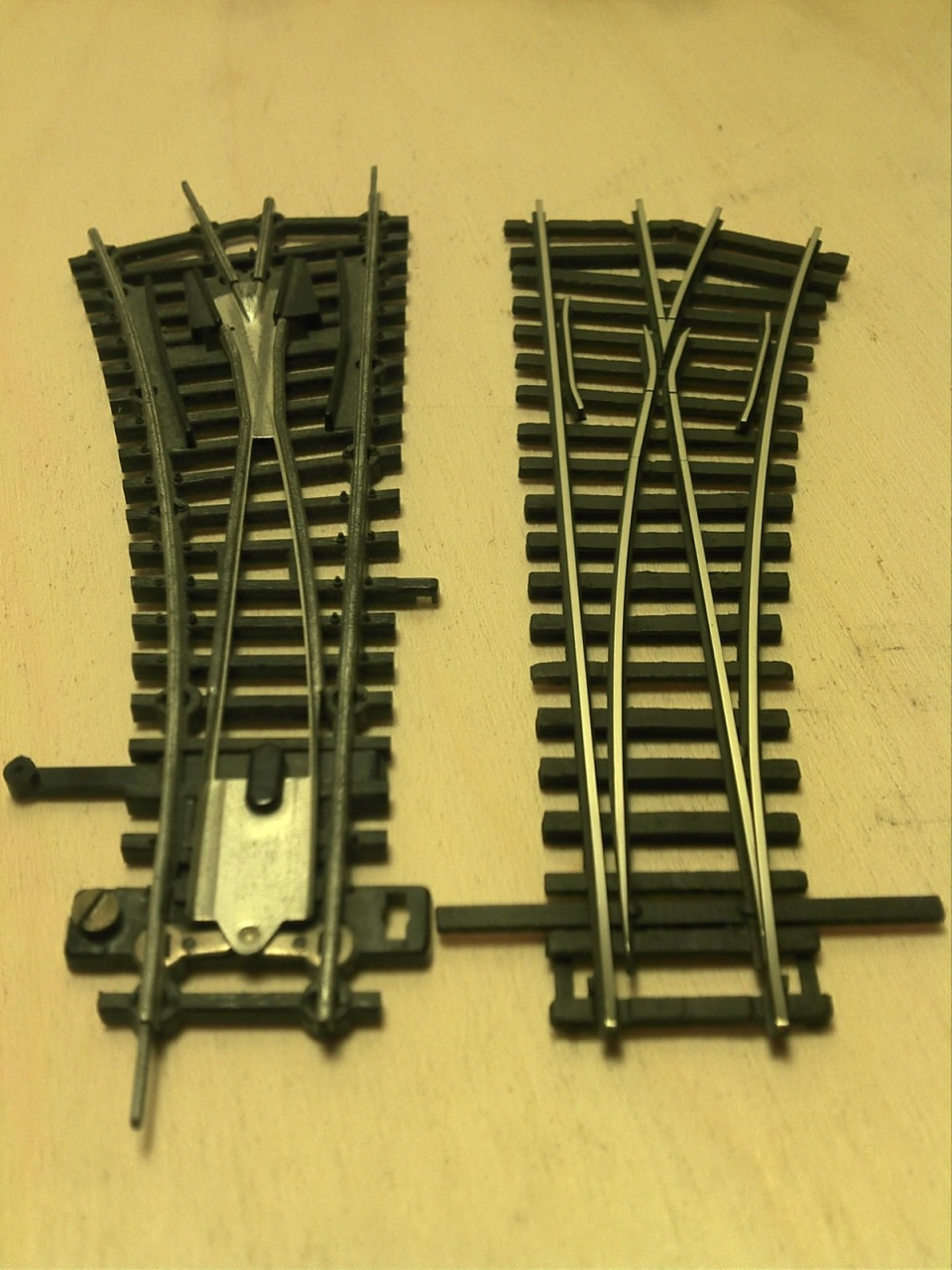

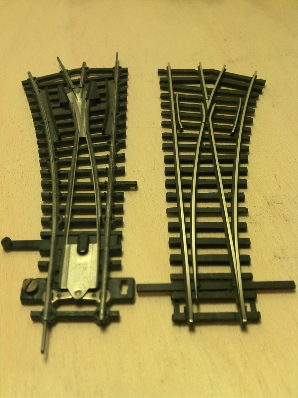

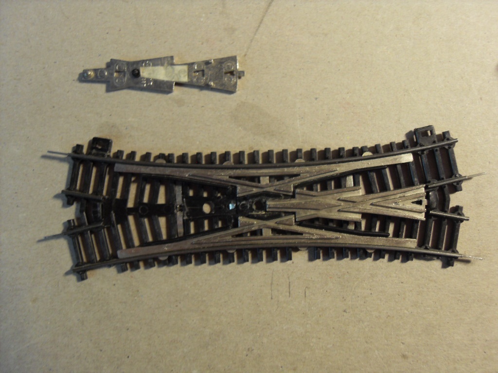

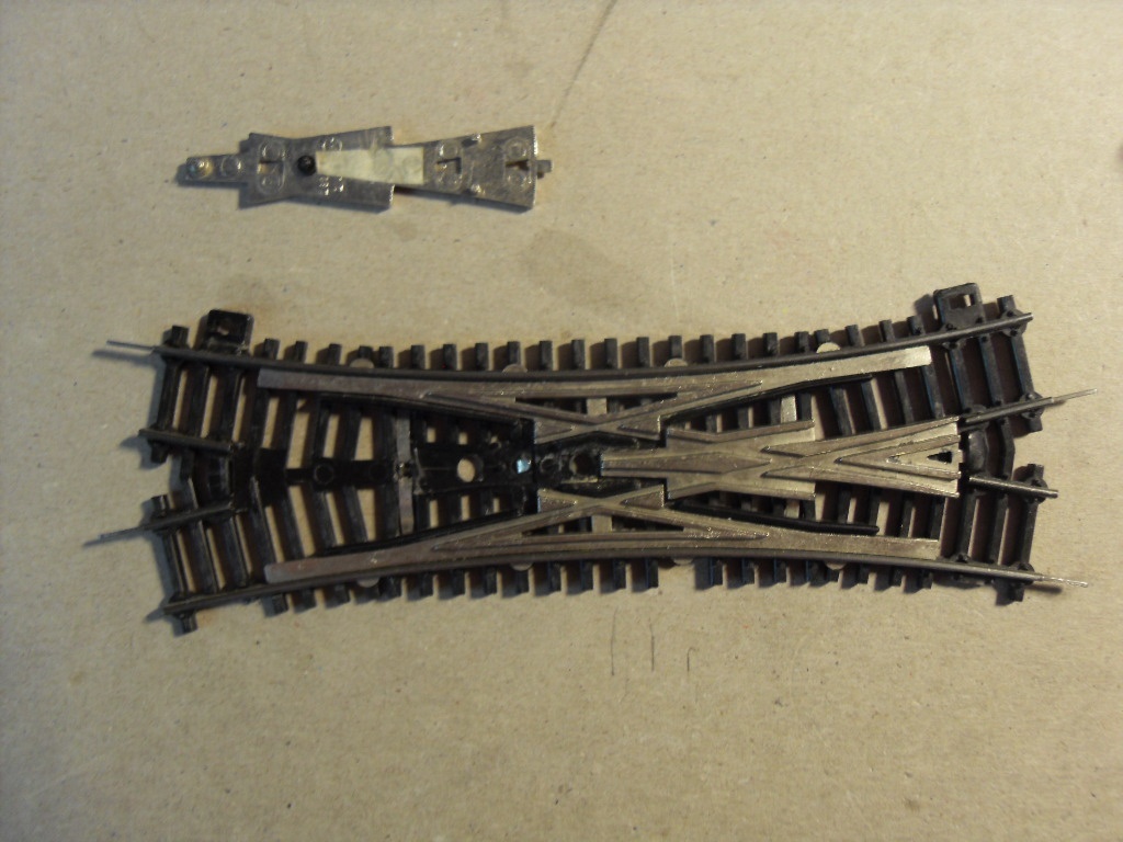

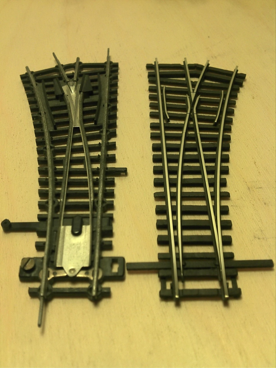

(#19892) piltdownman válasza etwg hozzászólására (#19877) Válasz • Júl 27, 2013

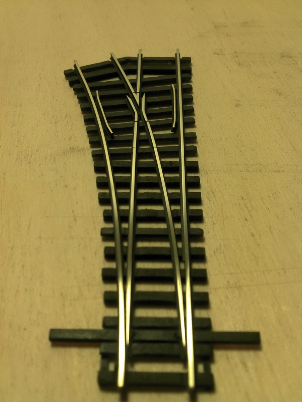

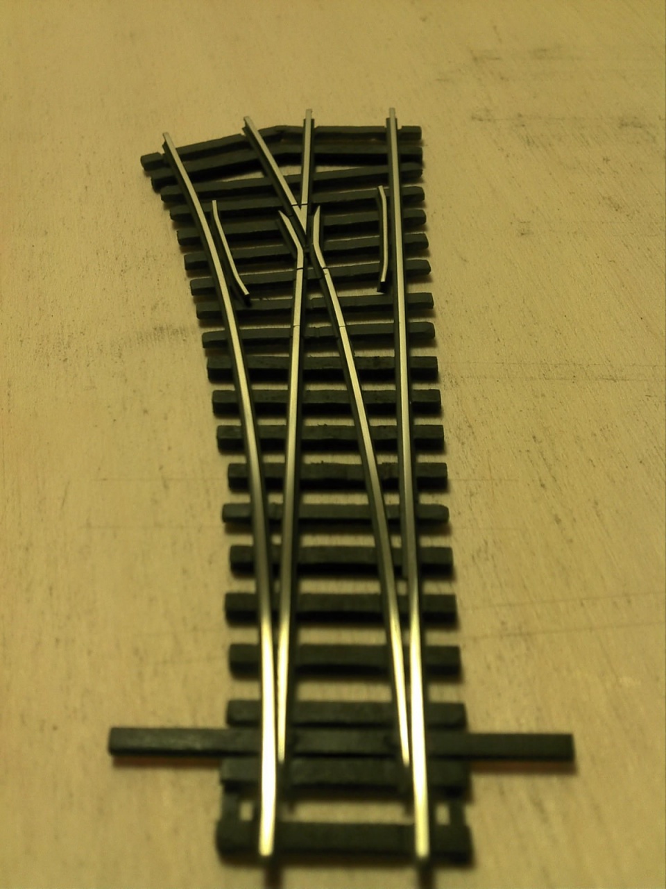

Igen, csak mire a Conrados ideér 3,040.-Ft- be kerül és kell egy csepp. Házi gyártmány volna jó.

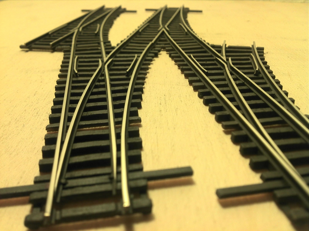

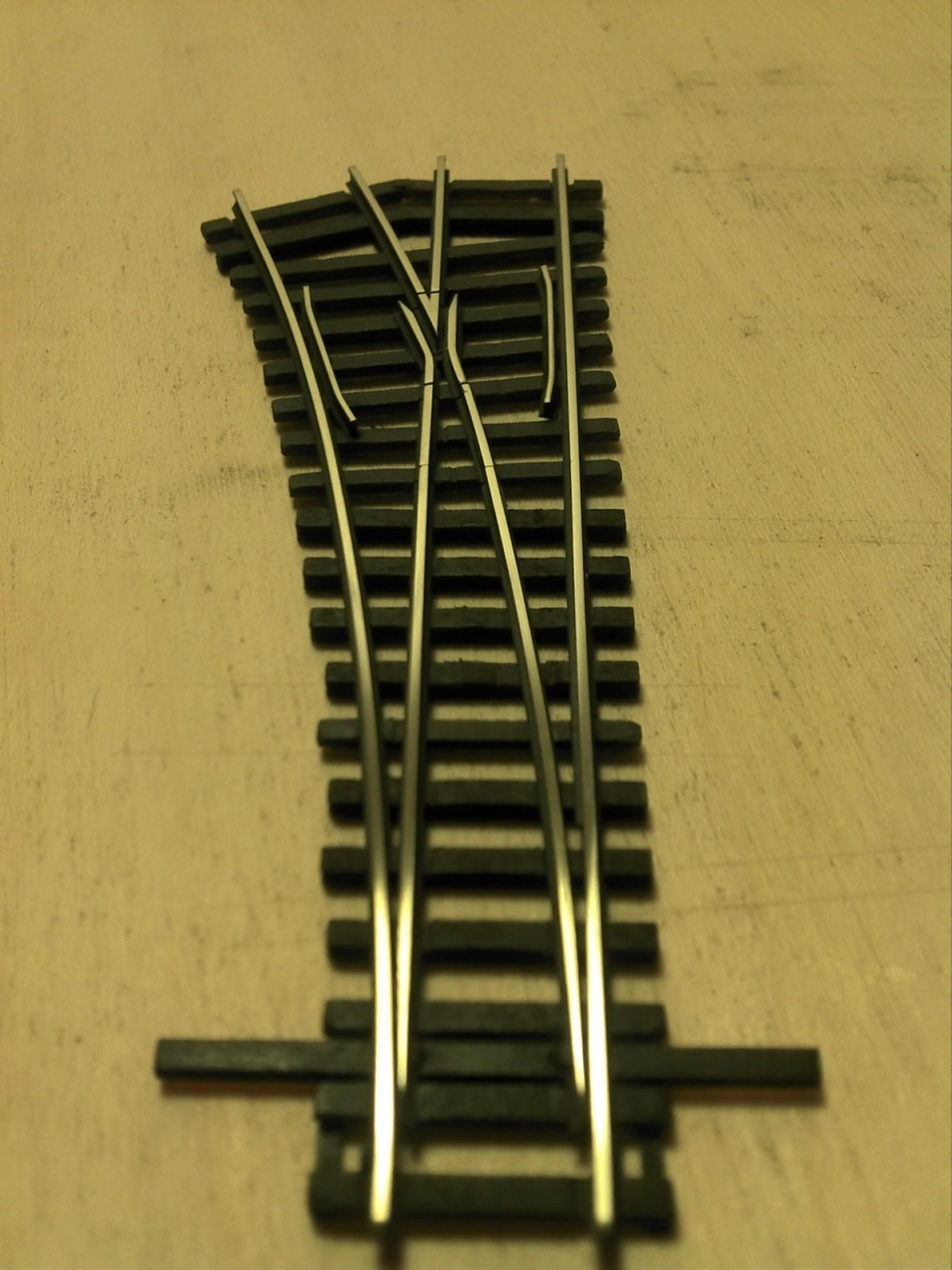

A fémváltókat természetesen meg tudom forrasztani, de ez műanyag és nincs hova a forr. fület felcsavarozni
Mi ennek a helyes megnevezése?

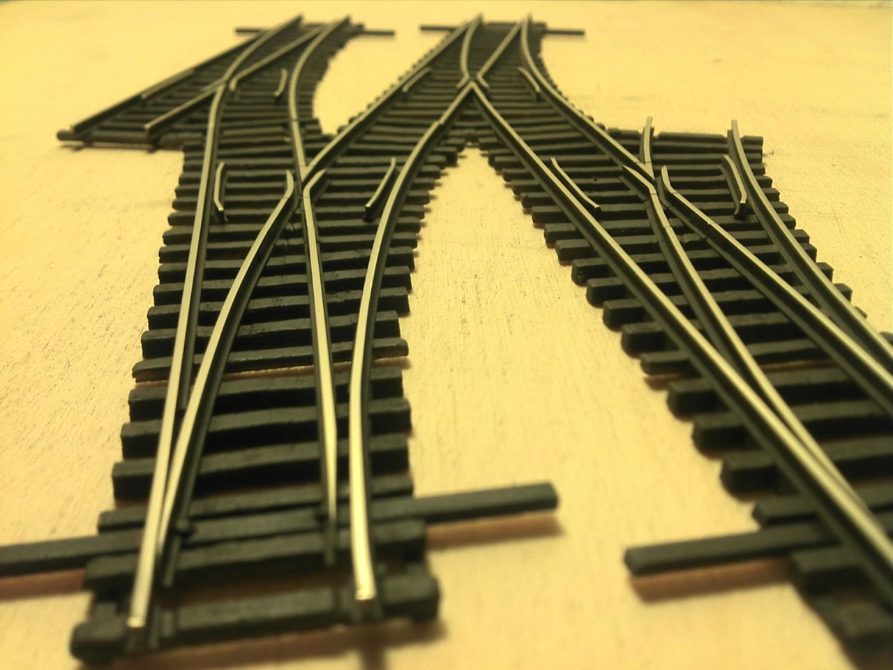

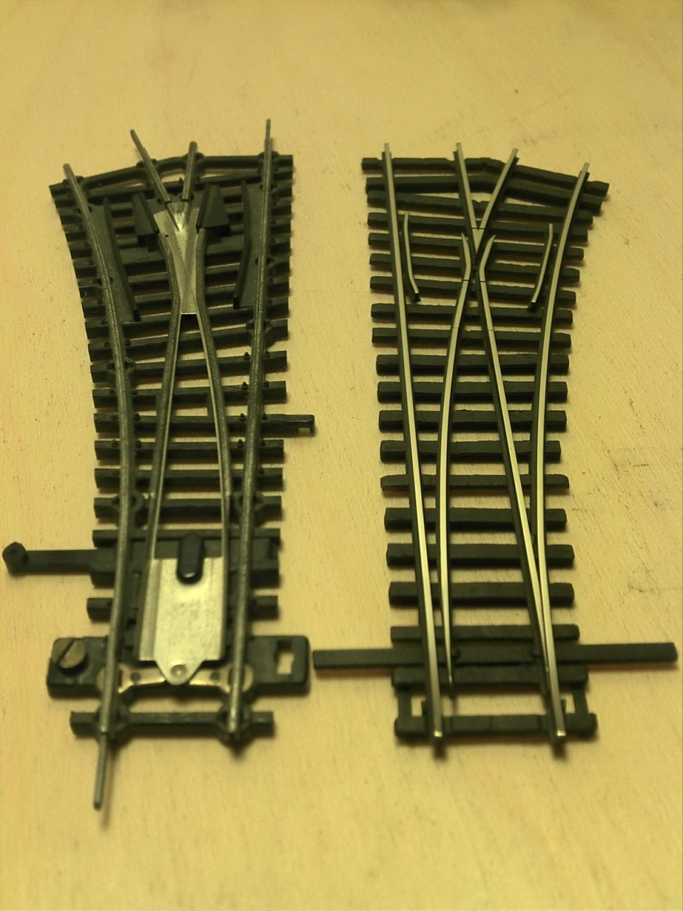

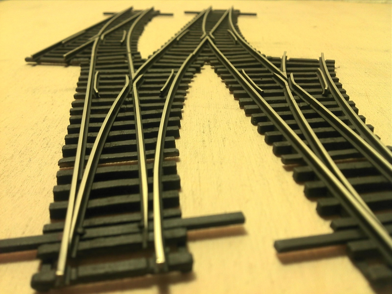

(#19893) piltdownman válasza Váltógyártó hozzászólására (#19880) Válasz • Júl 27, 2013

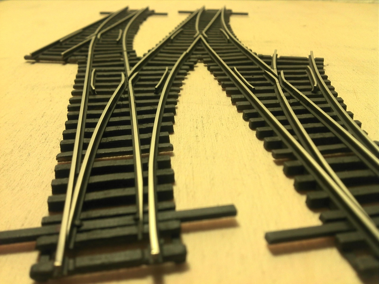

Nagyon szépek. Ezek beépíthetők „Zeuke_BTTB_12.jpg” kép baloldali váltója helyett?
(#19904) Váltógyártó válasza piltdownman hozzászólására (#19893) Válasz • Júl 27, 2013
Természetesen, annak a kiváltására készült! Ha nem akarsz új asztalt építeni, csak vágányt cserélni, akkor a flexi sín és ez a kitérő az ideális megoldás!
BTTB szerkezet

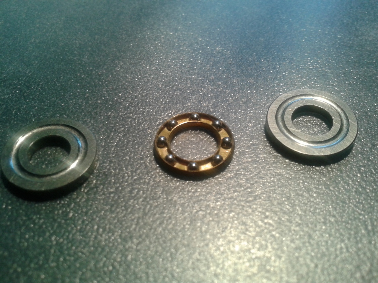

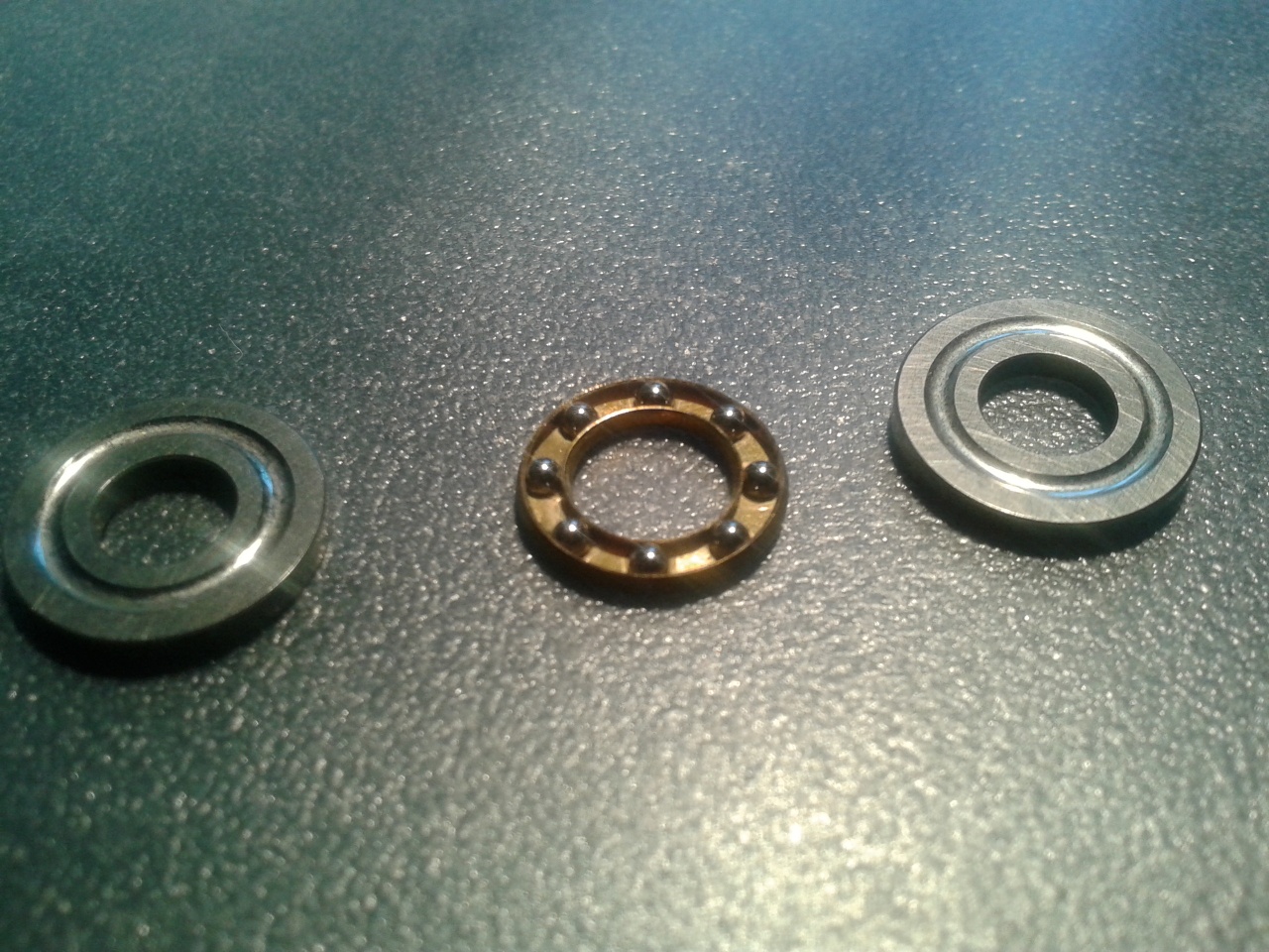

(#21109) FriTTz válasza zsolesz74 hozzászólására (#21103) Válasz • Aug 16, 2013

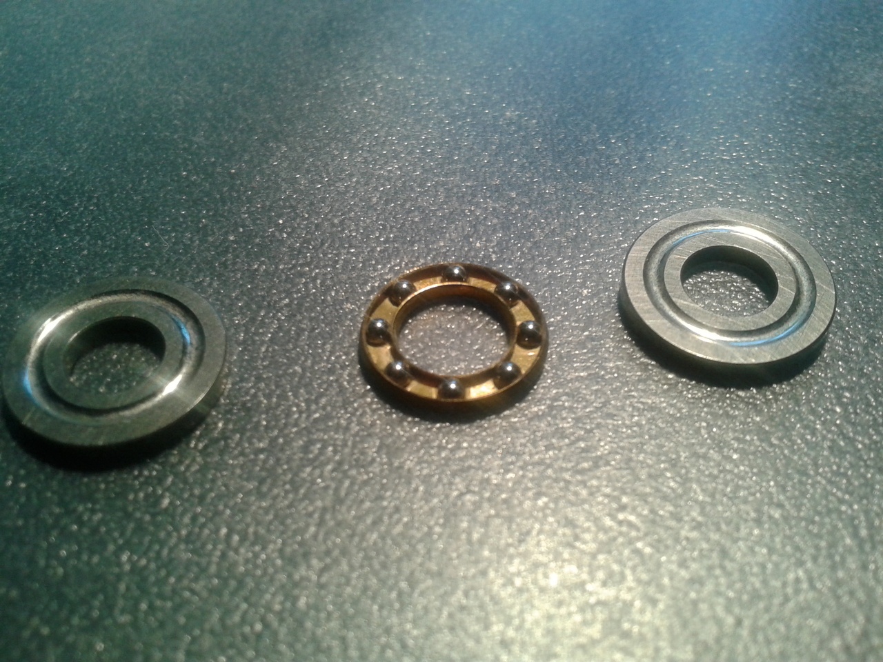

Az, hogy ha abból elég megvenni hármat egy miniatűr golyóscsapágyhoz!
Ugyanúgy ahogy régen a cigarettagyárban lőszert gyártottak a golyóstollgyárban megy csapágyat nemzetközileg fokozódó helyzetben!
(#21118) zsolesz74 válasza FriTTz hozzászólására (#21109) Válasz • Aug 16, 2013

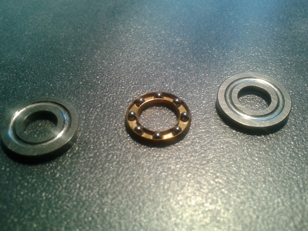

A helyzet most is fokozódik, hogy kell házilag golyóscsapágyat gyártani tollbetétből?
(#21120) HOTotya válasza zsolesz74 hozzászólására (#21118) Válasz • Aug 16, 2013
Ez egyszerű.....
(#21140) zsolesz74 válasza HOTotya hozzászólására (#21120) Válasz • Aug 16, 2013
Te nagyon dúúúrvááán nyomod Totya!
Ezt te építetted, esztergáltad?
(#21153) HOTotya válasza zsolesz74 hozzászólására (#21140) Válasz • Aug 17, 2013
Hehe ezt nem én készítettem bár nem akkora dolog,mint sokan gondolnák!! Ez gyári talp csapágy!(5-s tengelyre) Én anno textilbakelitből készítettem....persze csak olyan helyre ahol nincs komoly igénybevételnek kitéve...Egyébként valódi csapágyba régen használtak textilbakelitot a csapágy golyó fészeknek...olajos kenéssel meglepően jól bírták..
(#21154) róbertke válasza HOTotya hozzászólására (#21153) Válasz • Aug 17, 2013
Én is csalódtam most benned, teljesen abban a hiszemben voltam, hogy te készítetted! Ha már bakelitről szó esett: - Magam is elcsodálkoztam, amikor megérkeztek az öcsémnek "levaterkázott" Pajtás (Gamma Művekben gyártották 1955-től 1962-ig ) és Utitárs (Fővárosi Finomechanikai Vállalat (FFM) 1955-1956 ) fényképezőgépek. 40-50 éves bakelit gépek és tökéletesen működnek! .... és a bakelitok szinte vadi új állapota volt a legmeglepőbb!
(#21157) HOTotya válasza róbertke hozzászólására (#21154) Válasz • Aug 17, 2013
Igen a (csak)textilbakelit hihetetlenül strapabíró,kopásálló!!!! és nem szívja a vizet sem főleg,ha előtte egy picit be van olajozva!!!Csak büdös,ha melózol vele.. régen nagyon sok helyre használták!!!

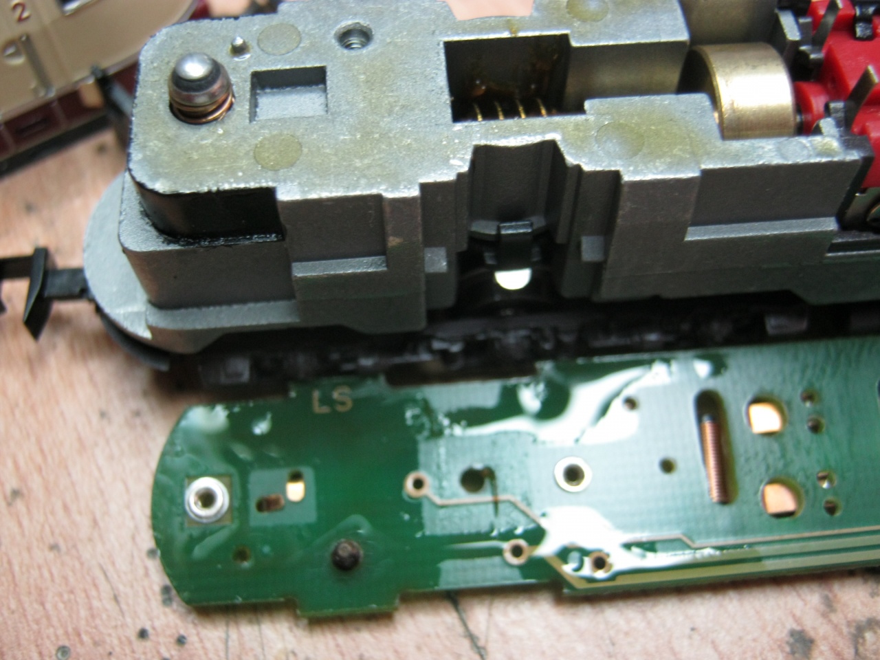

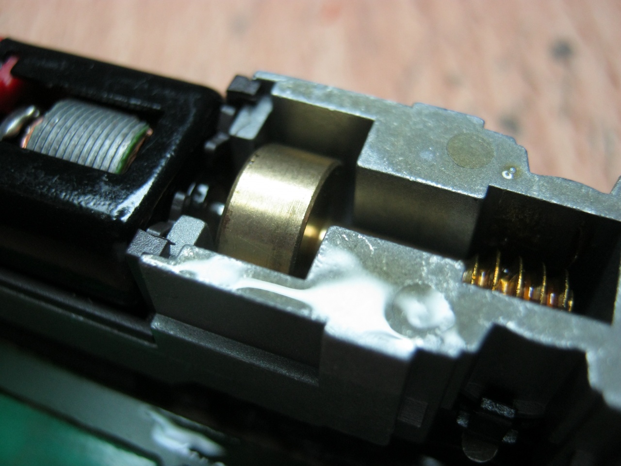

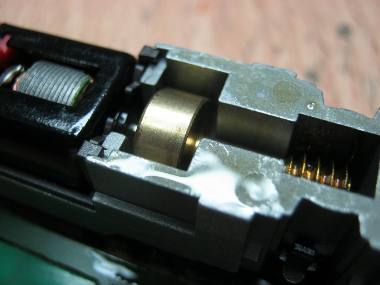

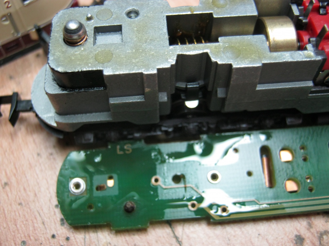

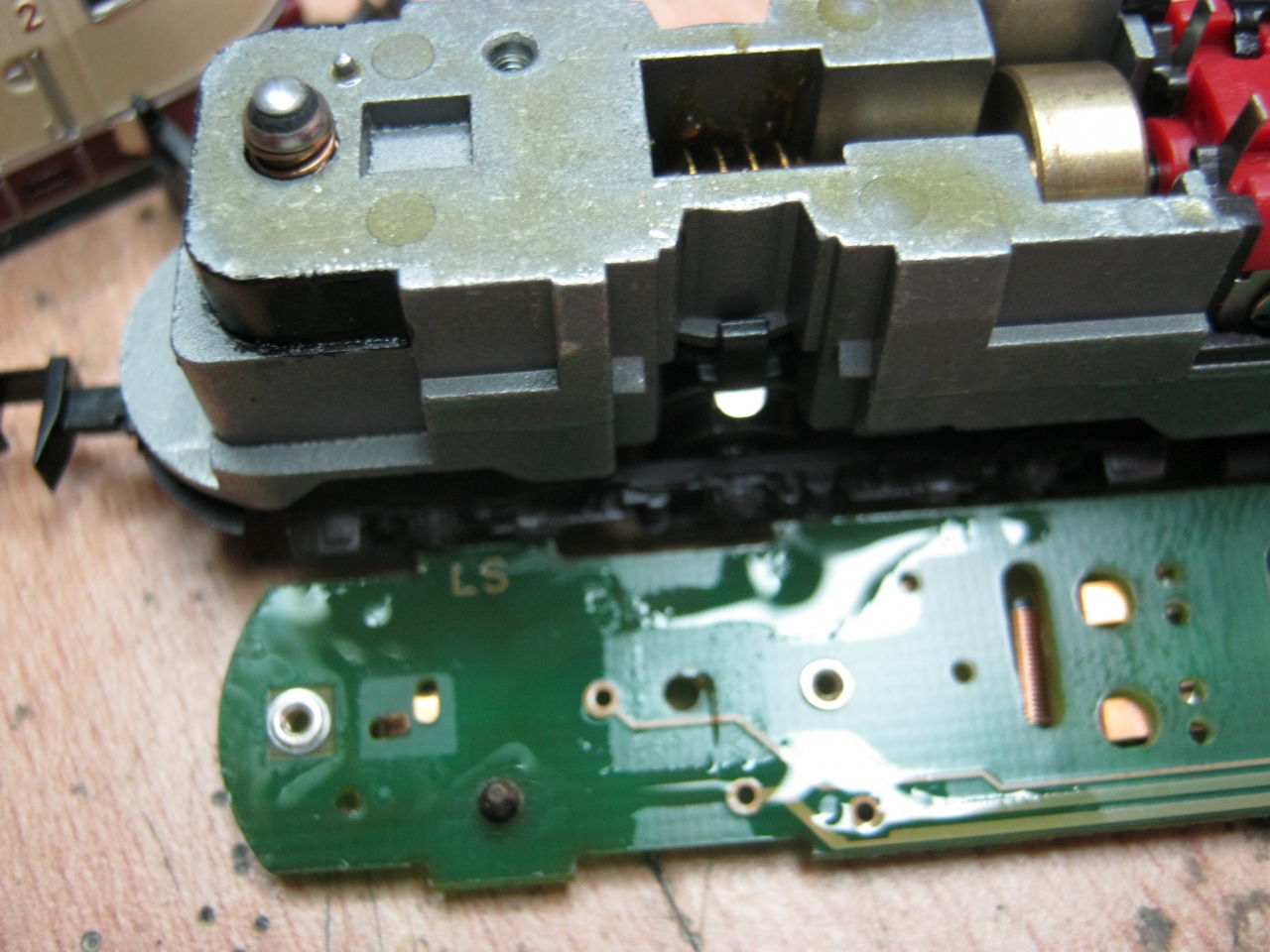

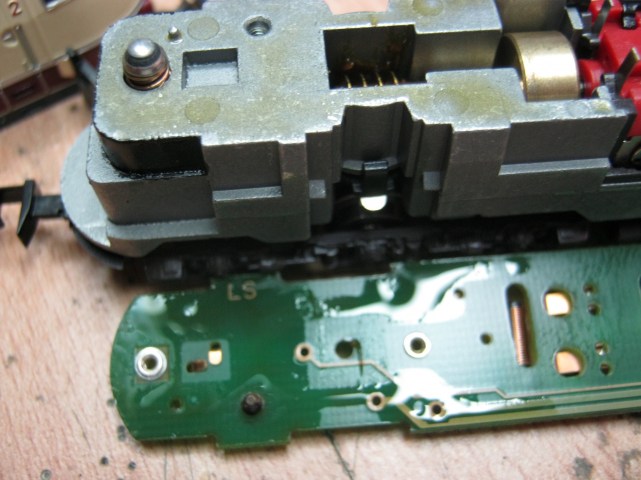

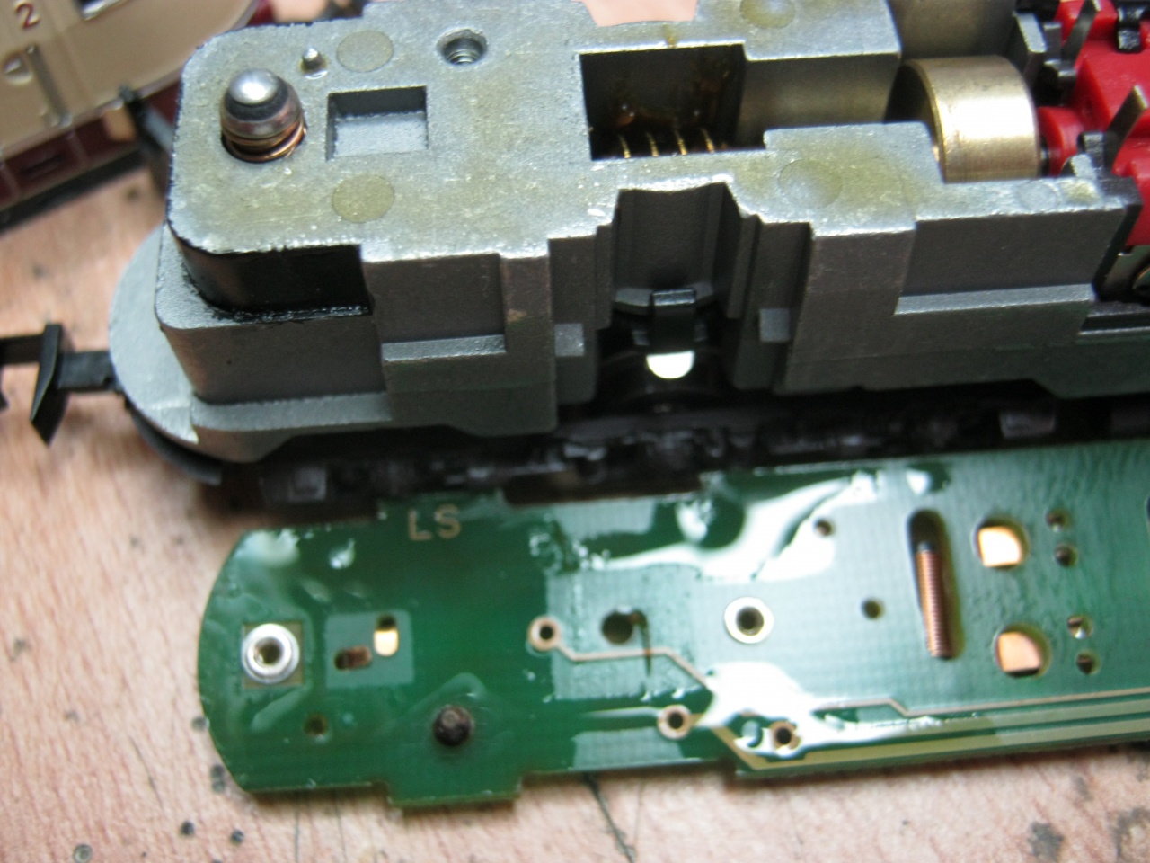

(#21209) csíkosháTTú hozzászólása Válasz • Aug 18, 2013

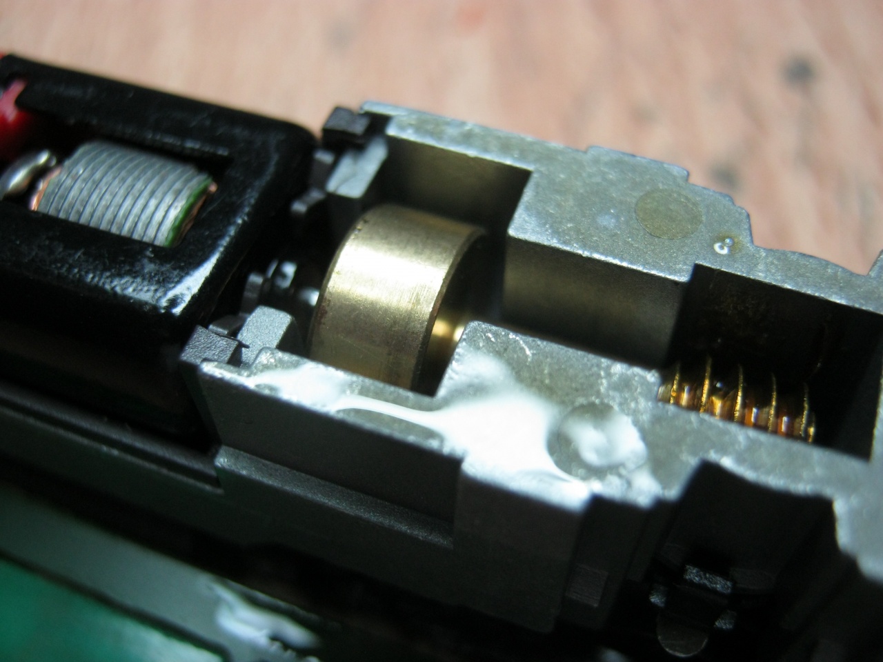

Még szerencse, hogy a hangdekóder beépítéséhez a modellt teljesen szét kell szedni. Minitrix (N méret) "Kövér Berta" belülről. Ez egy vadonat új modell, gyakorlatilag én bontottam ki a dobozából. Csöpög az olajtól...
(#21259) HOTotya válasza csíkosháTTú hozzászólására (#21209) Válasz • Aug 19, 2013
Már nem tudsz örülni semminek ... legalább nem fog rozsdásodni a nyák... Ez most egy új trend,hogy az egész modellt olajfürdőbe teszik
(#21262) zsolesz74 válasza HOTotya hozzászólására (#21259) Válasz • Aug 19, 2013
És aki megveszi, rögtön egy kiadós tisztító fürdővel kezdheti a pályafutását?
Kicsit úgy bánnak vele mint egy esztergapaddal!
Bár lehet hogy az ott egy kicsi tokmány?
(#21273) HOTotya válasza zsolesz74 hozzászólására (#21262) Válasz • Aug 19, 2013
Szomorú dolog itt a 21. században,hogy ennyi pénzért így kapod. Legalább beletanulsz a modellek tisztításába.. Vagy gondold azt ,hogy kapott egy korrózió gátló kezelést(te meg agybajt,ha meglátod)
(#21275) róbertke válasza HOTotya hozzászólására (#21273) Válasz • Aug 19, 2013
Totya légyszi tényleg legalább egy hétig ne használd ezeket az ugráló izéket, de ha mást nem, mondat közbe ne rakd be ....
(#21286) zsolesz74 válasza HOTotya hozzászólására (#21273) Válasz • Aug 19, 2013
Én a BTTB mozdonyokkal megtanultam a karbantartásukat is. Most a digitalizálás kapcsán újra kell tisztítani.
Az viszont, hogy egy teljesen új mozdony így néz ki...

(#21298) csíkosháTTú válasza zsolesz74 hozzászólására (#21286) Válasz • Aug 20, 2013
A boltból egyenesen ide jött a vonatszett a műhelybe. Ez amúgy a Minitrix 11607 mérővonat, nem egy olcsóság.

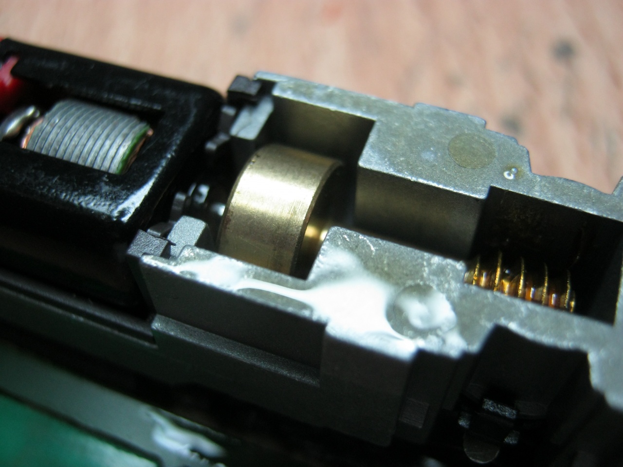

(#21472) zsolesz74 hozzászólása Válasz • Aug 23, 2013
Sikerült megetetnem az ajánlott tiszta foltbenzinnel egy komplett Nohab alvázat és forgózsámolyokat.
Benne felejtettem éjszakára a löttyben, és reggelre feloldotta, morzsalékosra tört!
Úgyhogy annyira azért nem veszélytelen és nem bírja a hosszú fürdőzést.
(#21473) HOTotya válasza applause hozzászólására (#21471) Válasz • Aug 23, 2013
Igen működni fog csak nyugodtan csináld....
(#21474) HOTotya válasza zsolesz74 hozzászólására (#21472) Válasz • Aug 23, 2013
Hehe csináltál Nohab ragasztót????
(#21477) zsolesz74 válasza HOTotya hozzászólására (#21474) Válasz • Aug 23, 2013
Totya, sírva fakadtam basszus!
Azt nem kívánom senkinek. Vettem hozzá új felépítményt, mert az törött volt és már csak meg kellett volna tisztítani.
És ráadásul nem is ragaszt!
