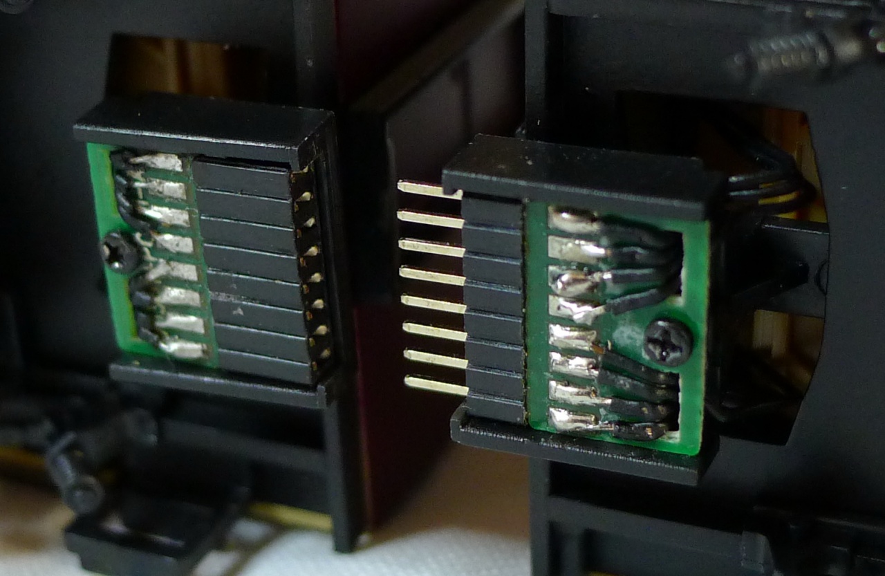

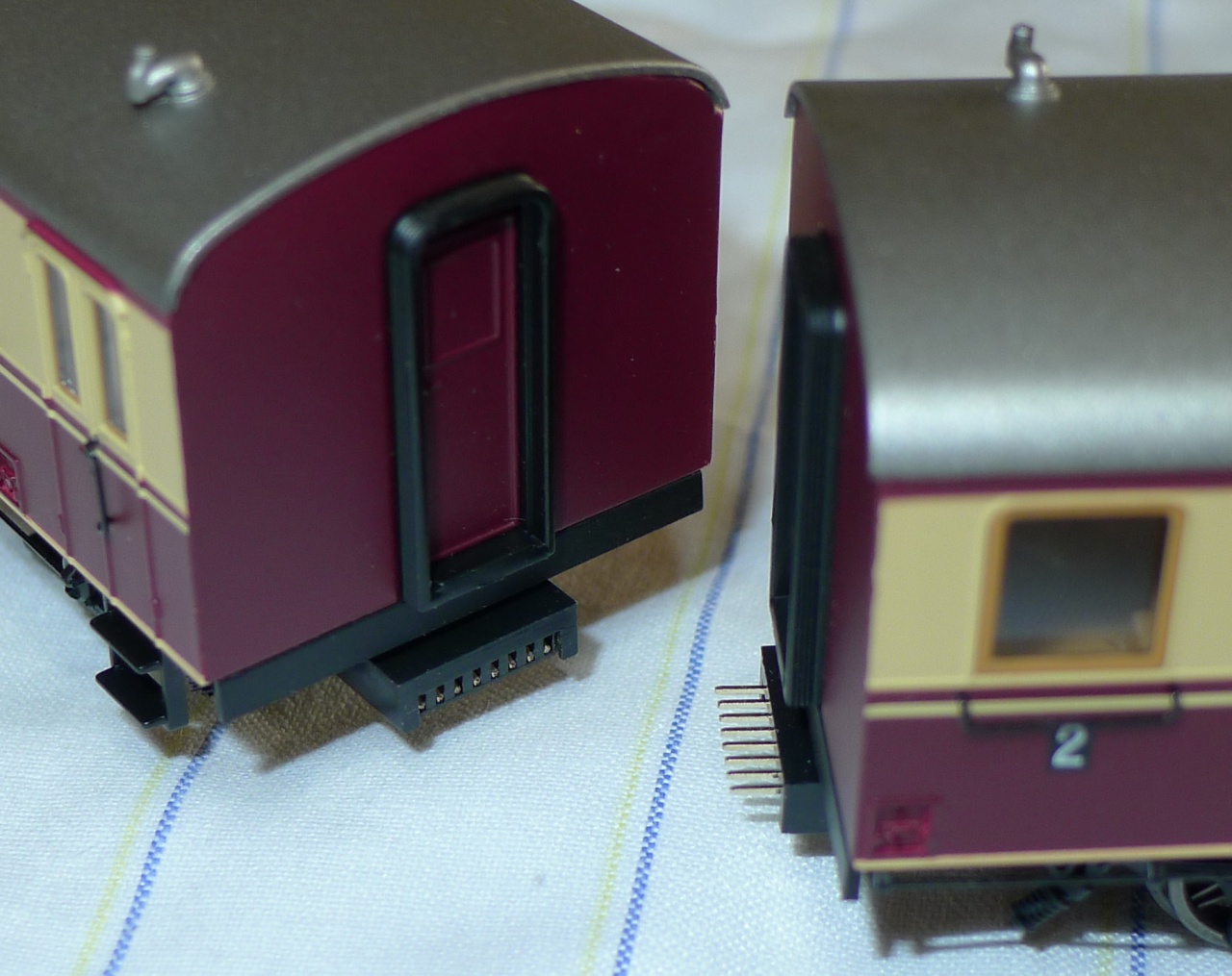

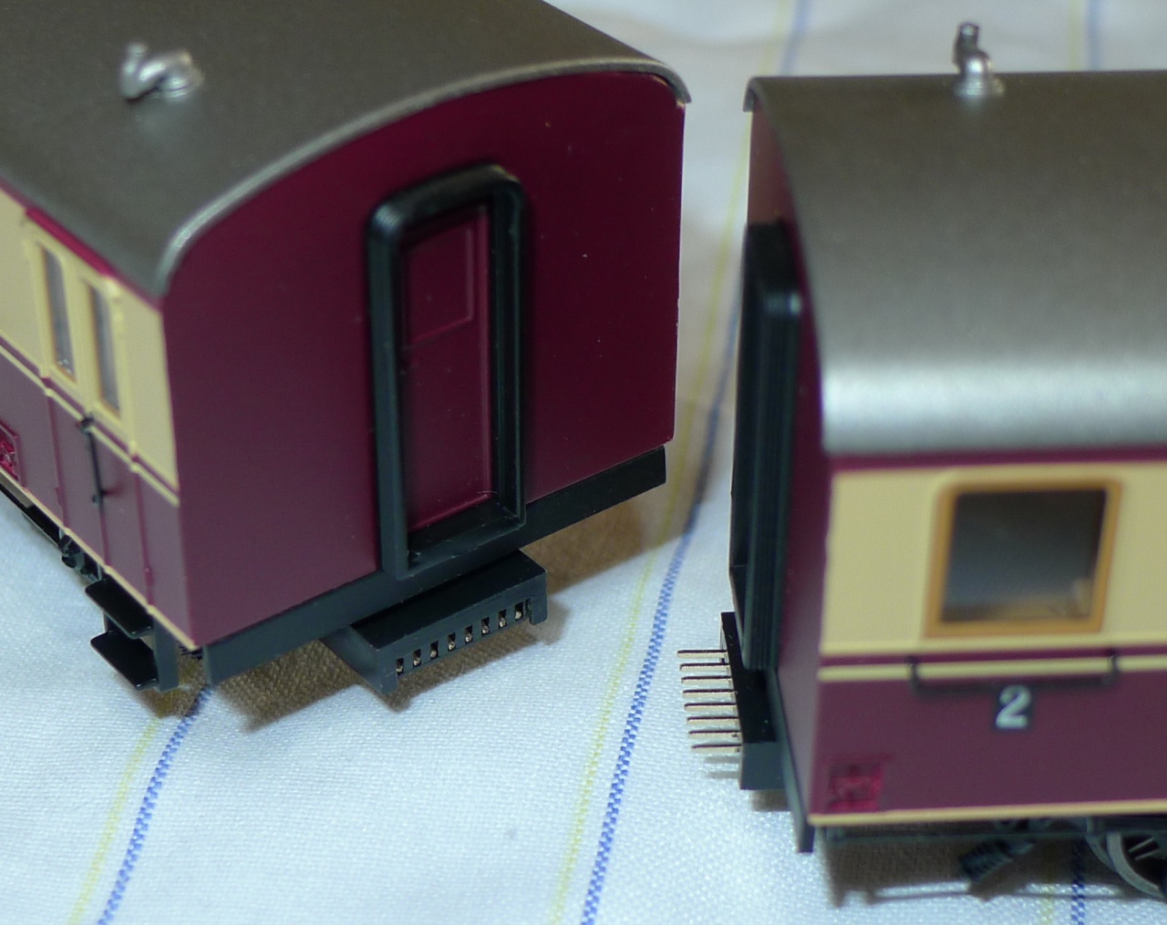

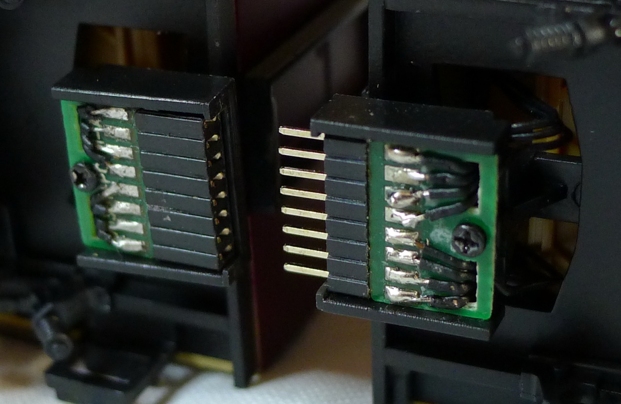

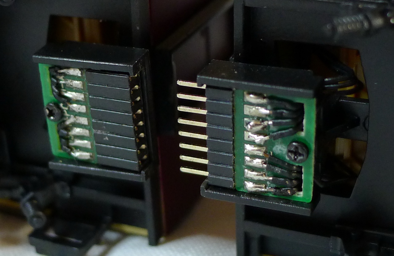

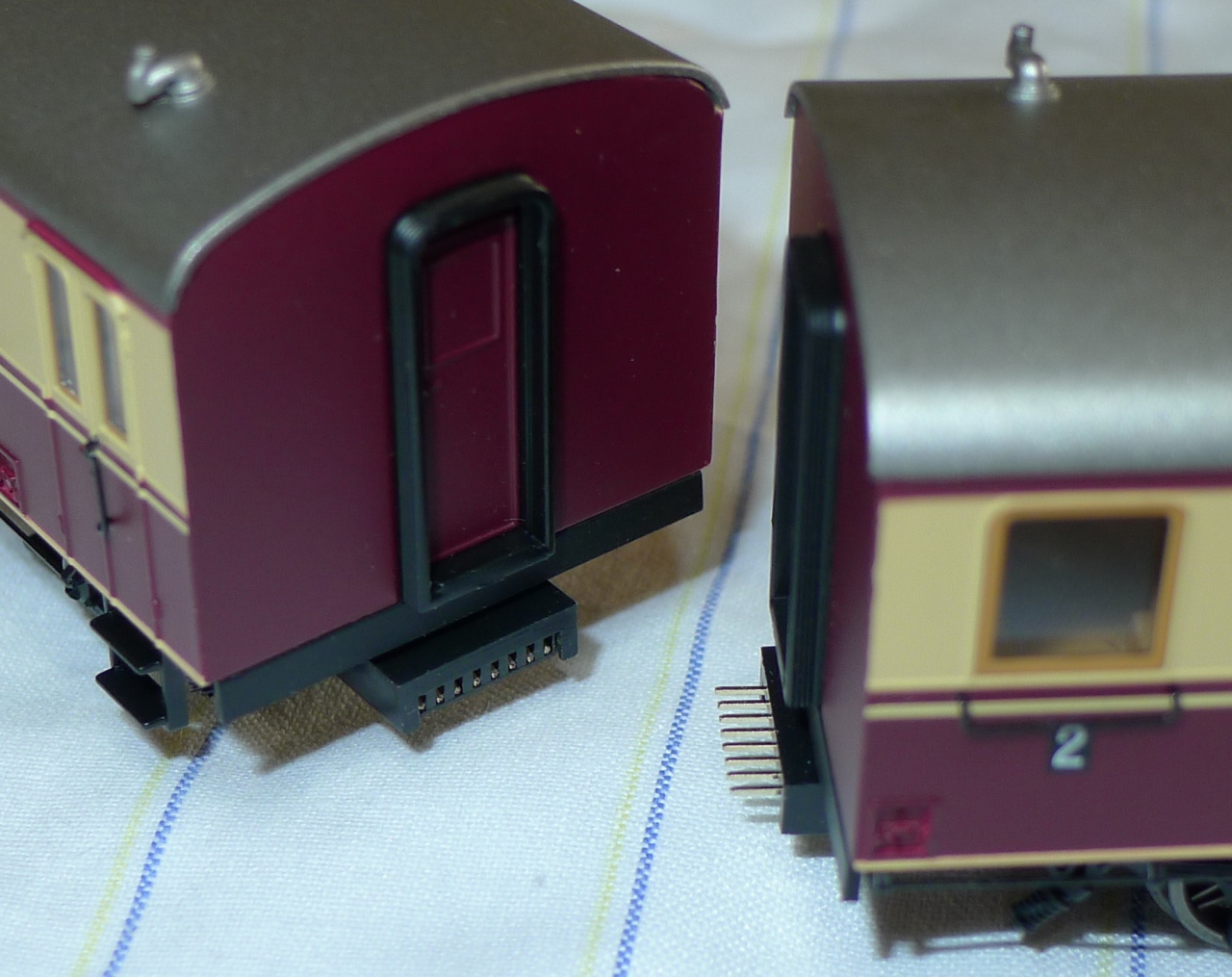

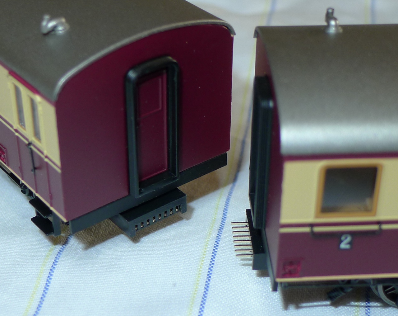

diginewl kolléga kupplungja H0-ás, és "csak" áramvezetésre jó. A korábbi polémia/siránkozás is az ilyen Krois kupplungokkal volt kapcsolatos.
TT-ben kétféle digitális kupplung van, a Krois és az SD-modell. Ezeket használva a mozdonyt ott kapcsolja le az ember a pályán a szerelvényről, ahol akarja. A Krois digitális kupplungjaival TT méretben nincs közvetlen tapasztalatom. (A H0-ás az jó egyébként.) Az SD-modell kupplungjáról a videó itt van fenn a portálon, ezt én csináltam. Többet is építettem be, még a PIKO V15-be is bele lehet szuszakolni, a Tillig Traxx modell ehhez képest egy táncterem, így gondod nem ezzel lesz. Rendkívül megbízható, stabil kis szerekezet.
Arra vigyázni kell, hogy ezek a kupplungok apró elektromágnesek, a tekercsüket nem lehet a végtelenségig áram alatt hagyni, mert leégnek (ez mindegyik ilyen digi kupplungra érvényes, a H0-ra is!).
Érdemes olyan digitális dekódert tenni a mozdonyba, aminek kellő számú tartalék funkciója van, ÉS a dekódert be lehet programozni a digitális kupplunghoz. Ezek a Tran és a ZIMO, a többi nem, csak simán dimmerelni lehet funkció kimenetüket, és nem beállítani az automata kupplung vezérlést.
Másik gond, ez azoknak a Tillig modelleknek a korlátja, amik PLUX12-es foglalattal rendelkeznek, ilyen a Traxx is. A Tillig ugyanis használja a világításon felül az AUX1 és AUX2 tartalék funkciókat is (F1 és F2 gomb) a világításra. Erre nem fogod tudni bekötni a digitális kupplungot pluszban, mert "meghülyíted" vele a mozdony paneljén a tranzisztoros logikát. Sajnos a PLUX12-es dekódekben nincs több tartalék funkció, ahová önállóan kapcsolni lehetne a digi kupplungokat. Pontosabban egy olyan dekoder van, aminek létezik PLUX12-es verziója, és van ezen kívül még két tartalék funkciója is. Ez a ZIMO MX600P12, de sajnos ez nagyobb, mint a szabvány, nem fér be a Tillig PLUX12-es modellekbe. Egy alternatíva, hogy nem PLUX-os dekódert szerelsz be, hanem egy olyan NEM651 (6 tűs) dekódert, aminek van két tartalék funkciója is, ami teljes értékű! Tran DCX76D/N, Zimo MX621N. Az ESU LokPilot micro egyik verziója sem alkalmas erre, mert azokon nem teljes értékű a két tartalék funkció. Az újabban Tillig-ként árult Uhlenbrock ilyen dekoderek sem alkalmasak, azokon nincs is tartalék funkció. Ráadásul ebben az esetben le kell mondanod a kapcsolható zárfényekről és reflektorról. Én a helyedben keresnék erre a célra egy másik modellt, mondjuk egy V60-t vagy V36-t.

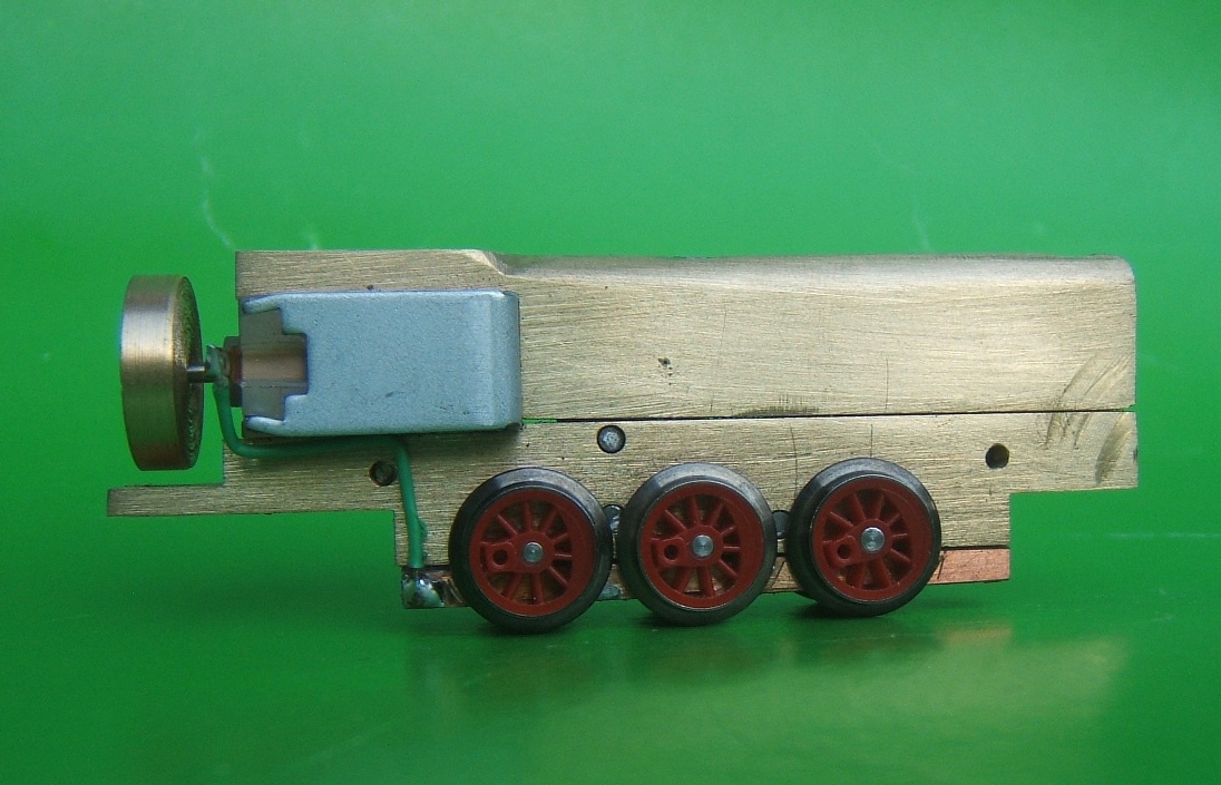

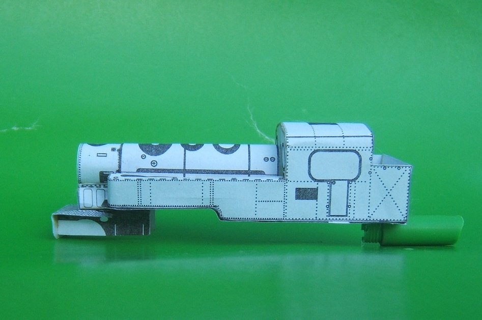

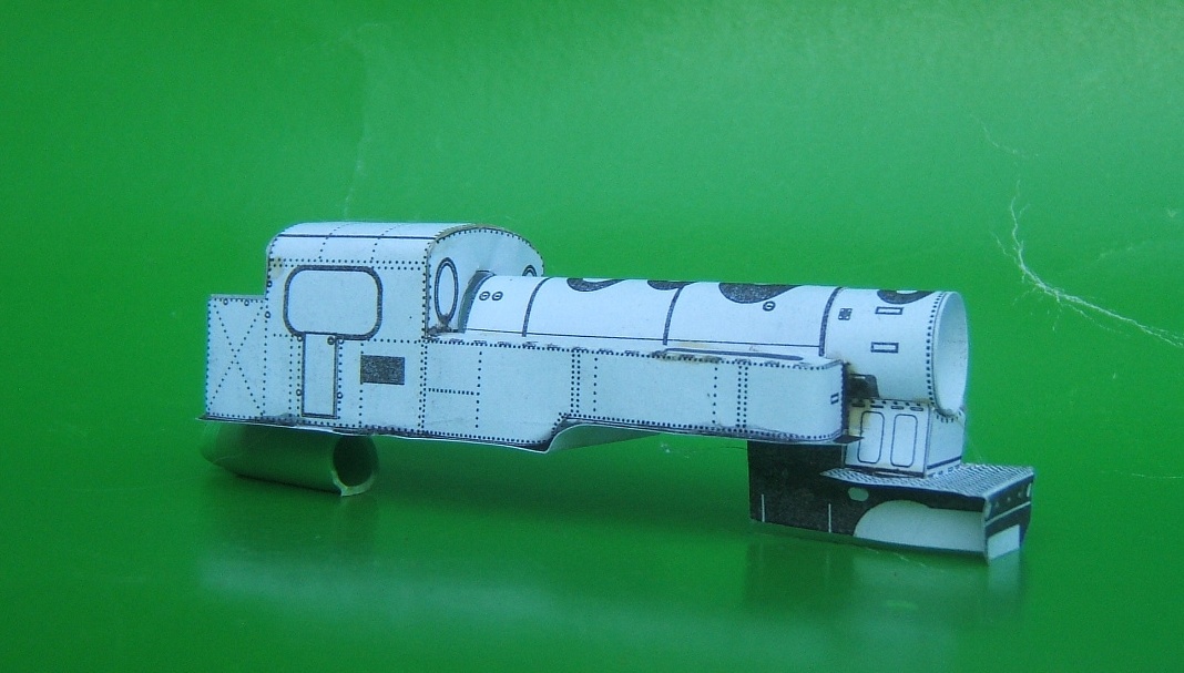

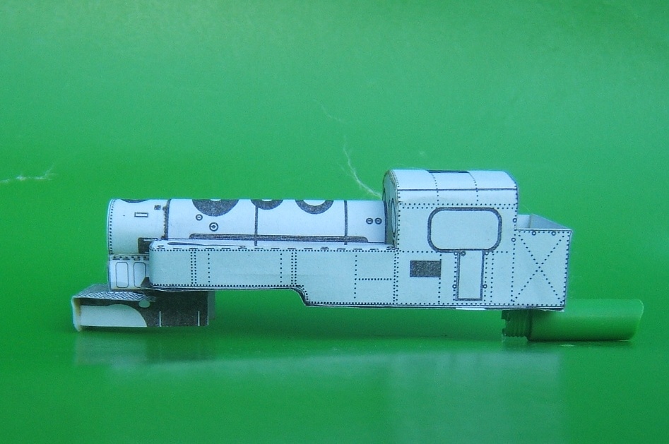

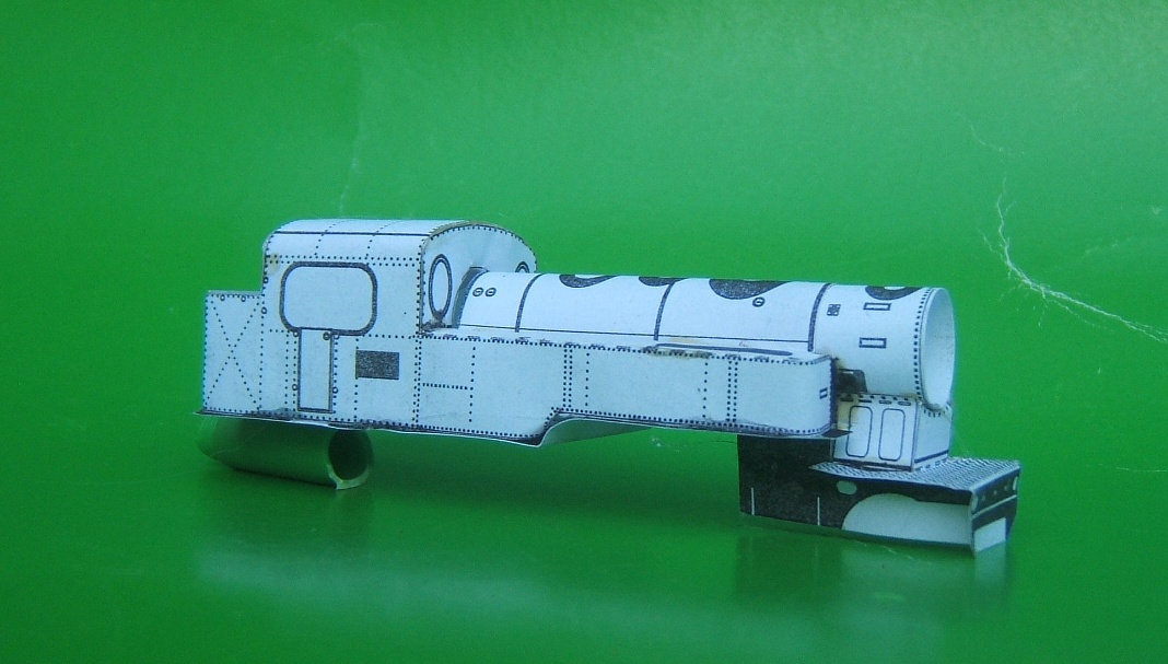

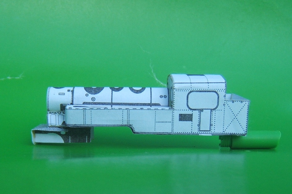

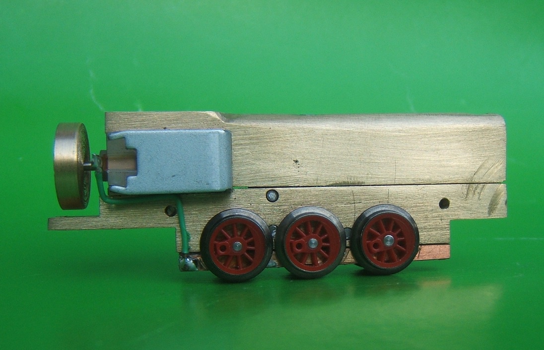

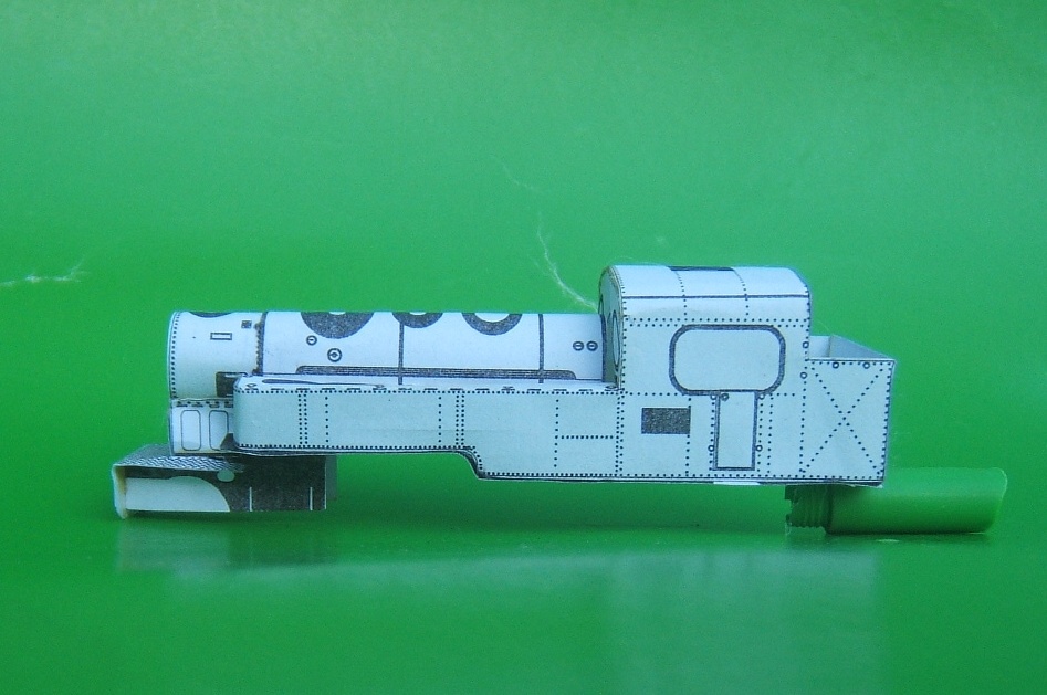

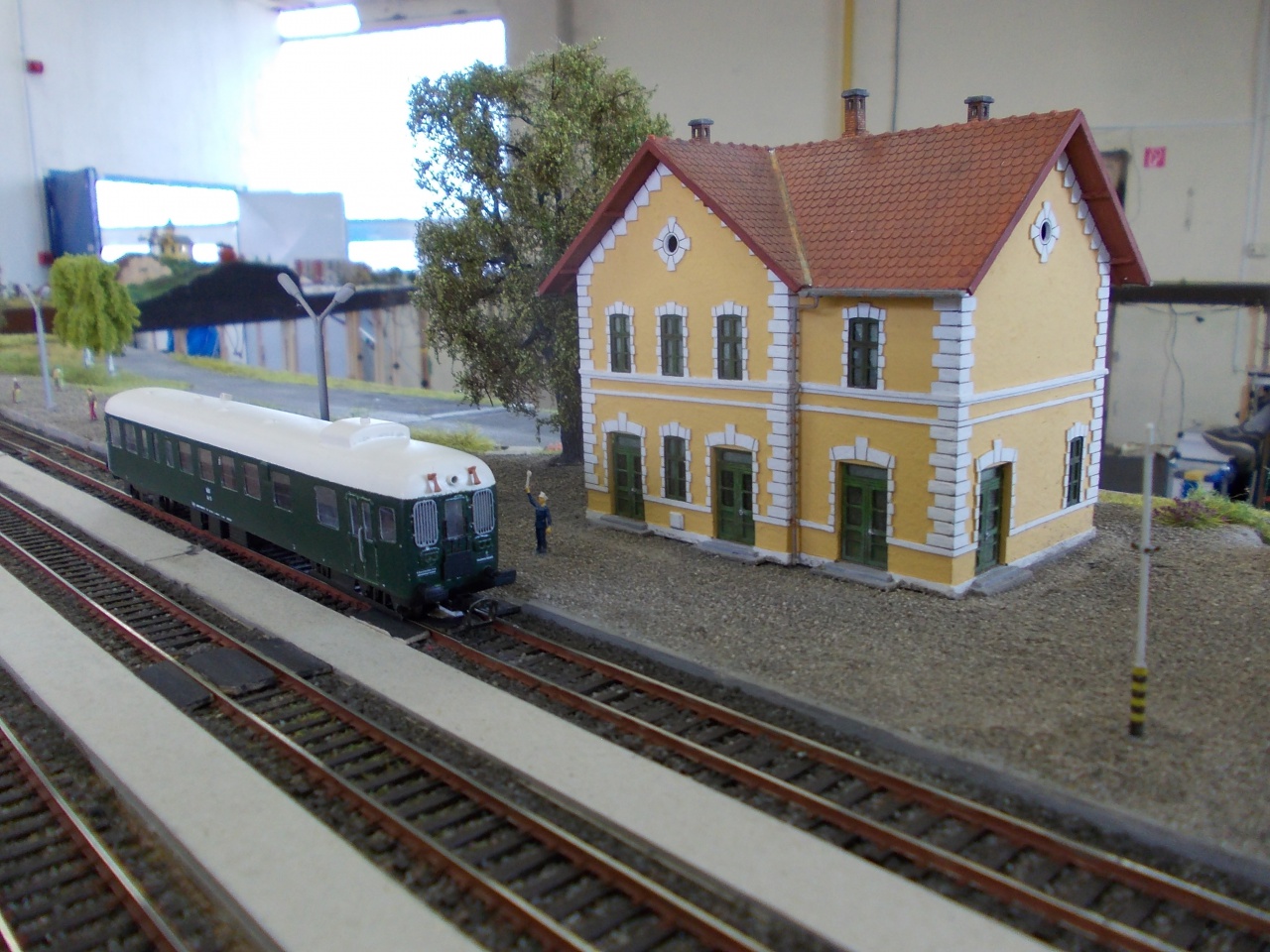

Készül az idei új modellem a 375-ös fotó maratva lesz majd. A megrajzolt alkatrészekből készítettem egy papír kasznit, mielőtt véglegesítve lenne, egyáltalán össze rakható e? Ha ránéznétek az arányaira minden véleményt szívesen fogadnék! Vacak munka volt ezt össze ragasztani nyomtató papírból,nem is sikerült tökéletesen, de talán látszik az aminek kell.
Ez lesz az erő forrás ami helyet kap benne.

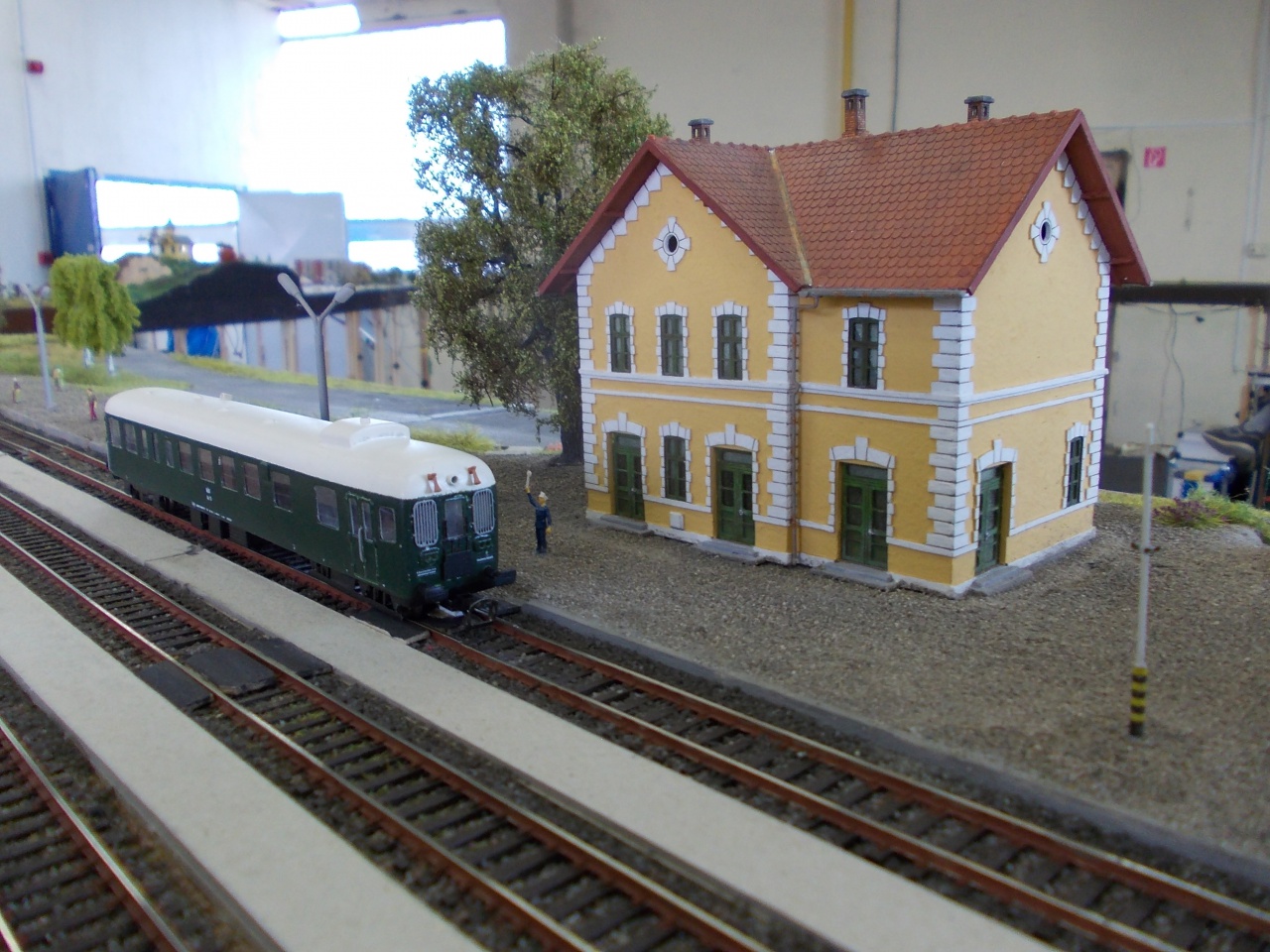

(#55800) M298 hozzászólása Válasz • Ápr 8, 2017
Elkészült az Ab15-ös, Péter barátom ma digitálisan is útnak indította, éppen menesztik Dorkafalván. Jól bírta a strapát.

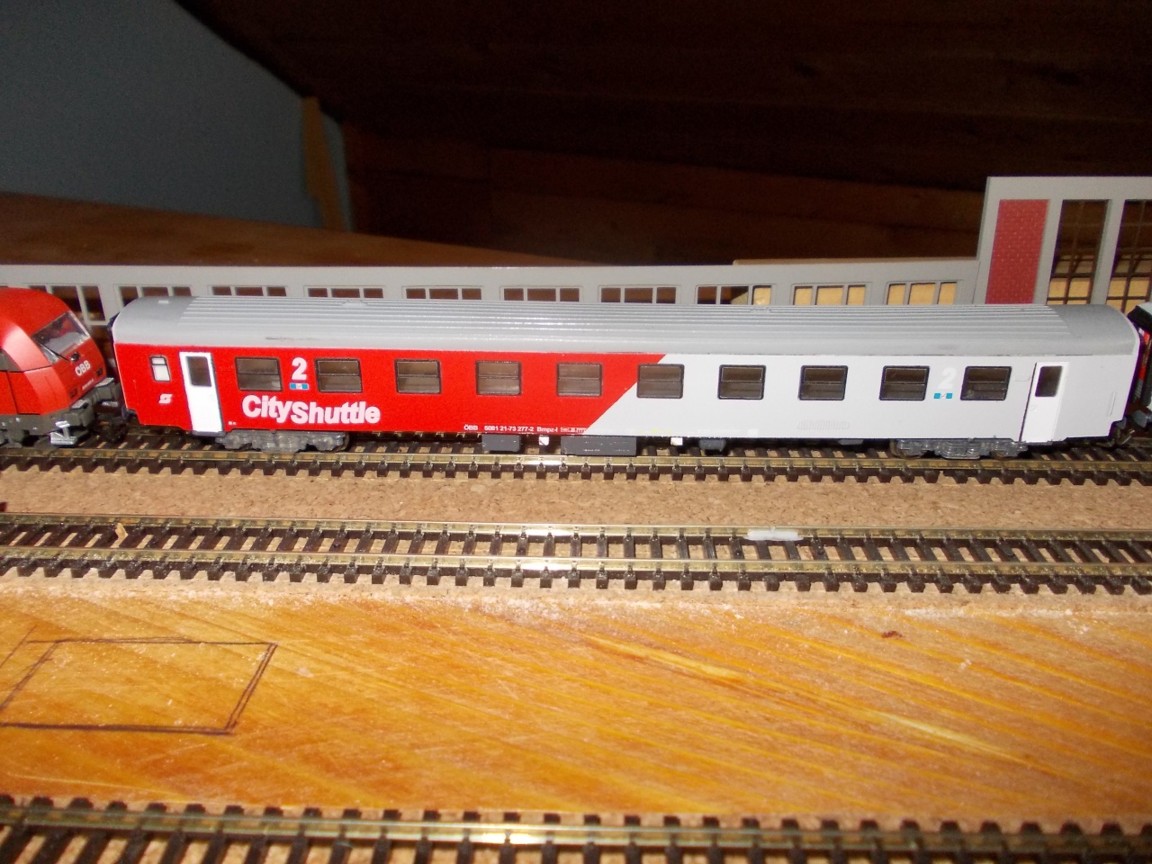

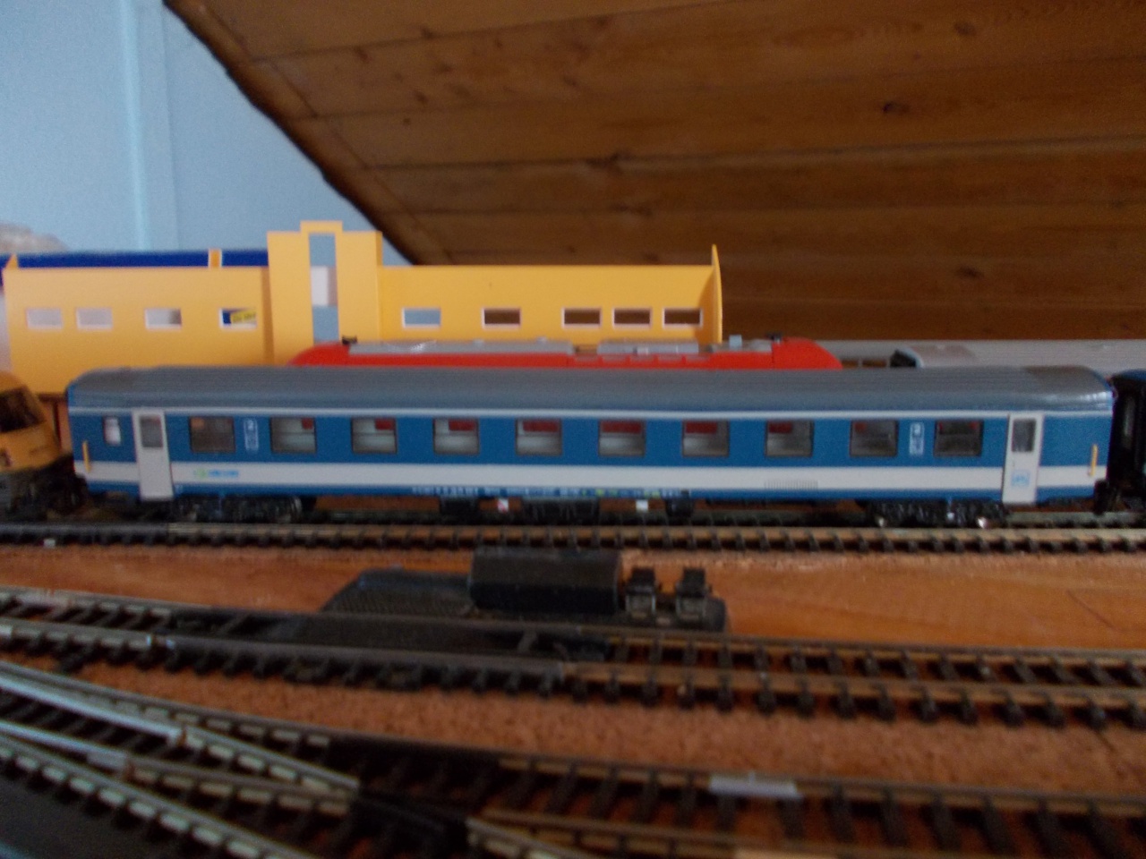

(#56072) M298 hozzászólása Válasz • Máj 1, 2017

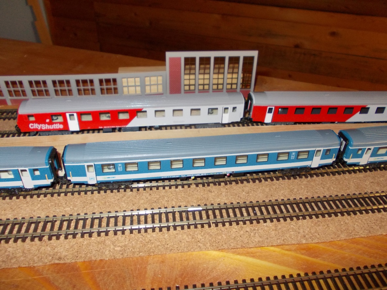

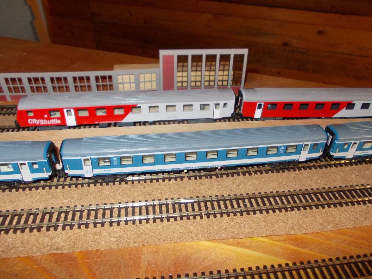

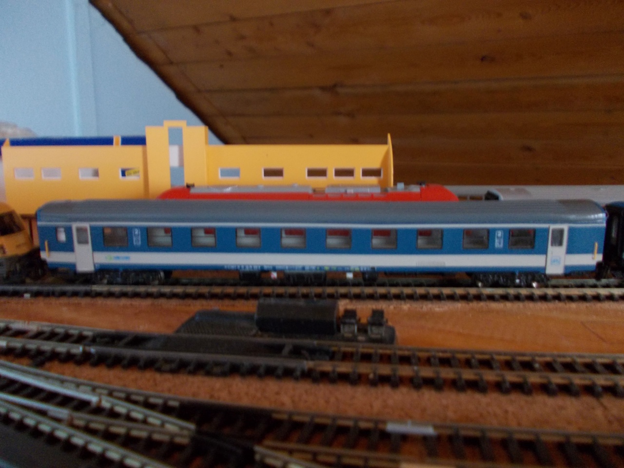

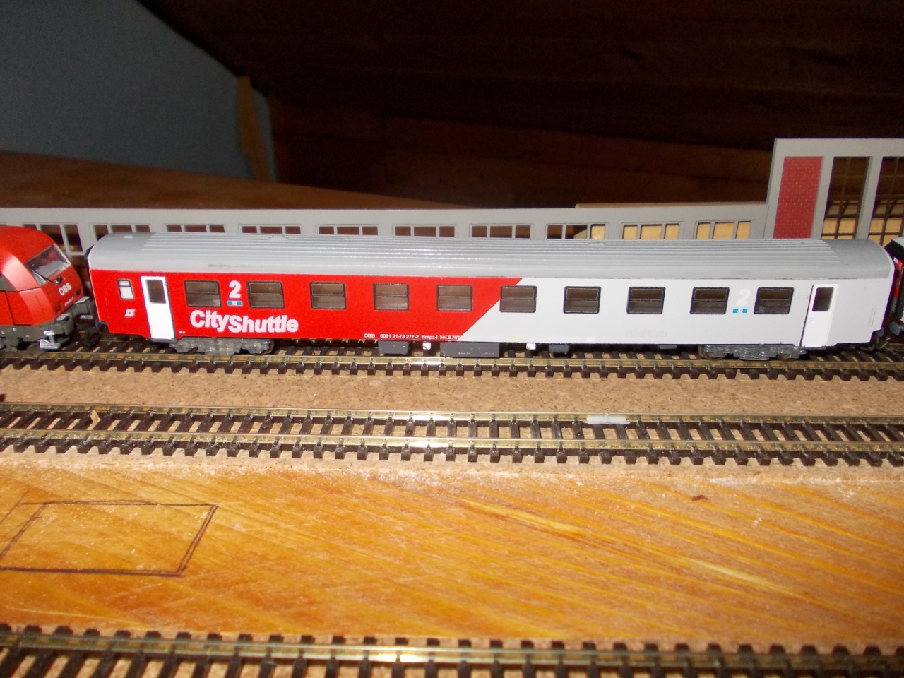

Nálam is folyik az ÖBB-s lange schlierenek honosítása

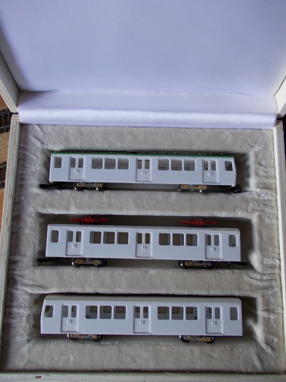

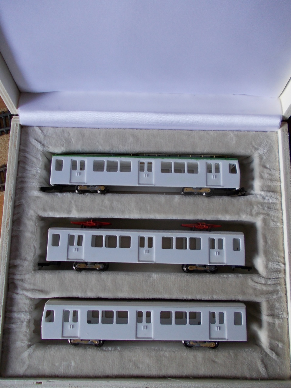

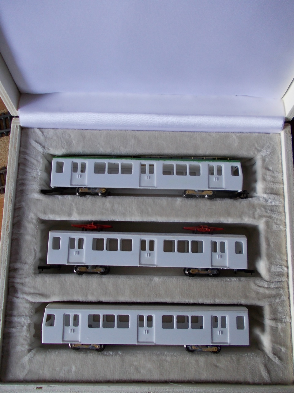

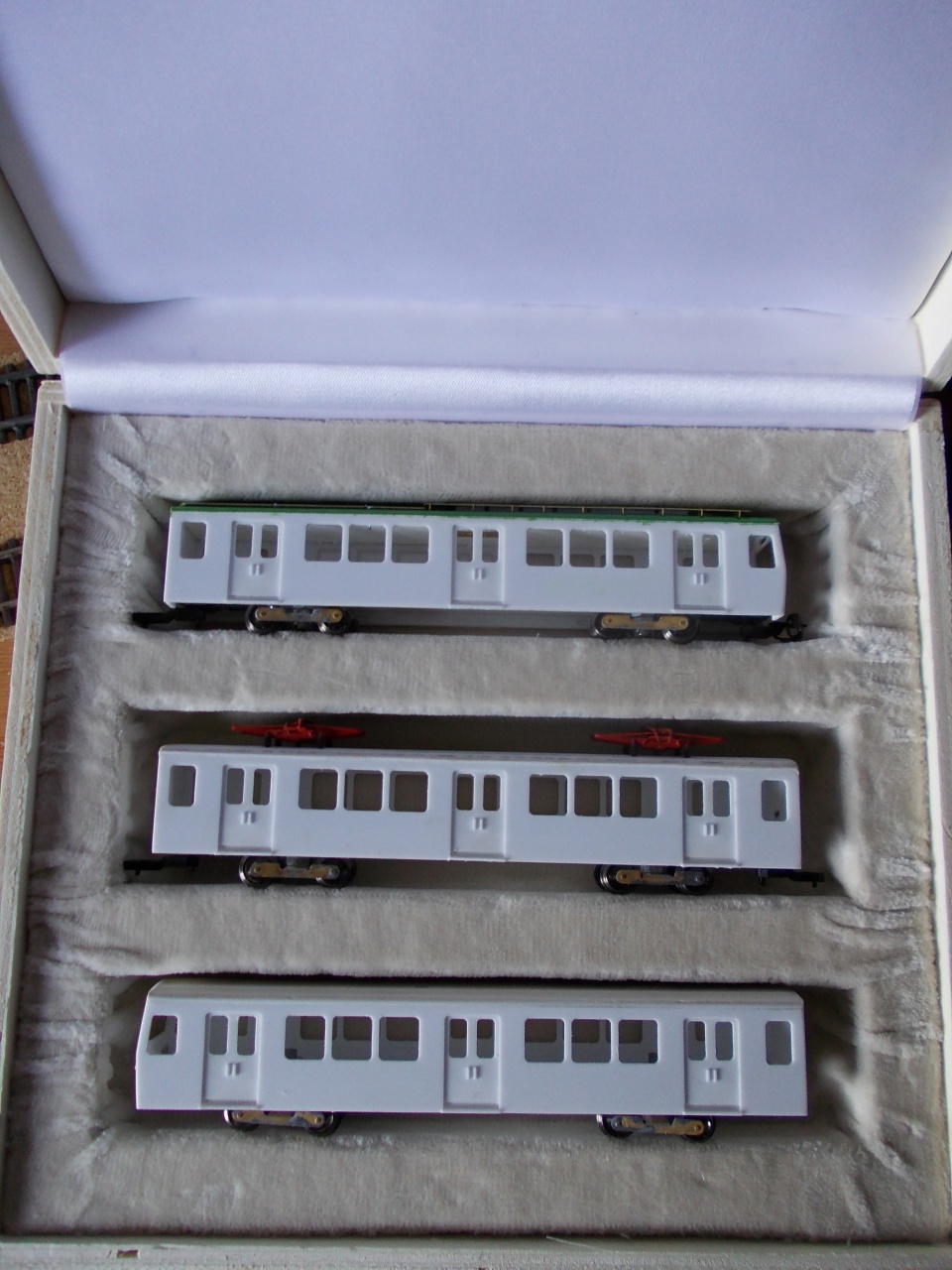

Építgető modellező társaim! A HÉV szerelvényem festésre kész. Amennyiben igény lenne műgyanta öntésre az most szóljon, vagy hallgasson mindörökre. Nekem elég egy szerelvény, festés és rézmaratott tetőelemek felhelyezése után már nem alkalmas mintának.
(#56171) róbertke válasza M298 hozzászólására (#56168) Válasz • Máj 10, 2017
Ezen a TÁRSFÓRUMON jelezted már???
(#56184) etwg válasza M298 hozzászólására (#56168) Válasz • Máj 10, 2017
Gondolom H0 méretüek?
(#56185) M298 válasza etwg hozzászólására (#56184) Válasz • Máj 10, 2017
Az MXA TT méretű. Nem kívánok kereskedni vele, az igényes baráti kör látta hogyan lesz a sík lapokból guruló jármű. Apropó hajtást sem tervezek, terepasztalomon dízelmozdony továbbítja egyik üzemből a másikba, vagy fővizsgáról a vonalra. Azét tettem fel a kérdést, mert korábban a felsővezetékmérő kocsira egy érdeklődő volt, azért nem érdemes önteni. Amikor elkészíült, festve, áramszedőzve, korlátokkal, tehát már jól mutatott, akkor jöttek a kérések, de már későn.
(#56237) Csukló válasza M298 hozzászólására (#56168) Válasz • Máj 18, 2017
Gratulálok!
Sajnálom, hogy nem H0
(#56348) L-emér hozzászólása Válasz • Máj 29, 2017
Engem érdekelt volna a TT HÉV öntvény, de így egymagamban, gondolom nem éri meg

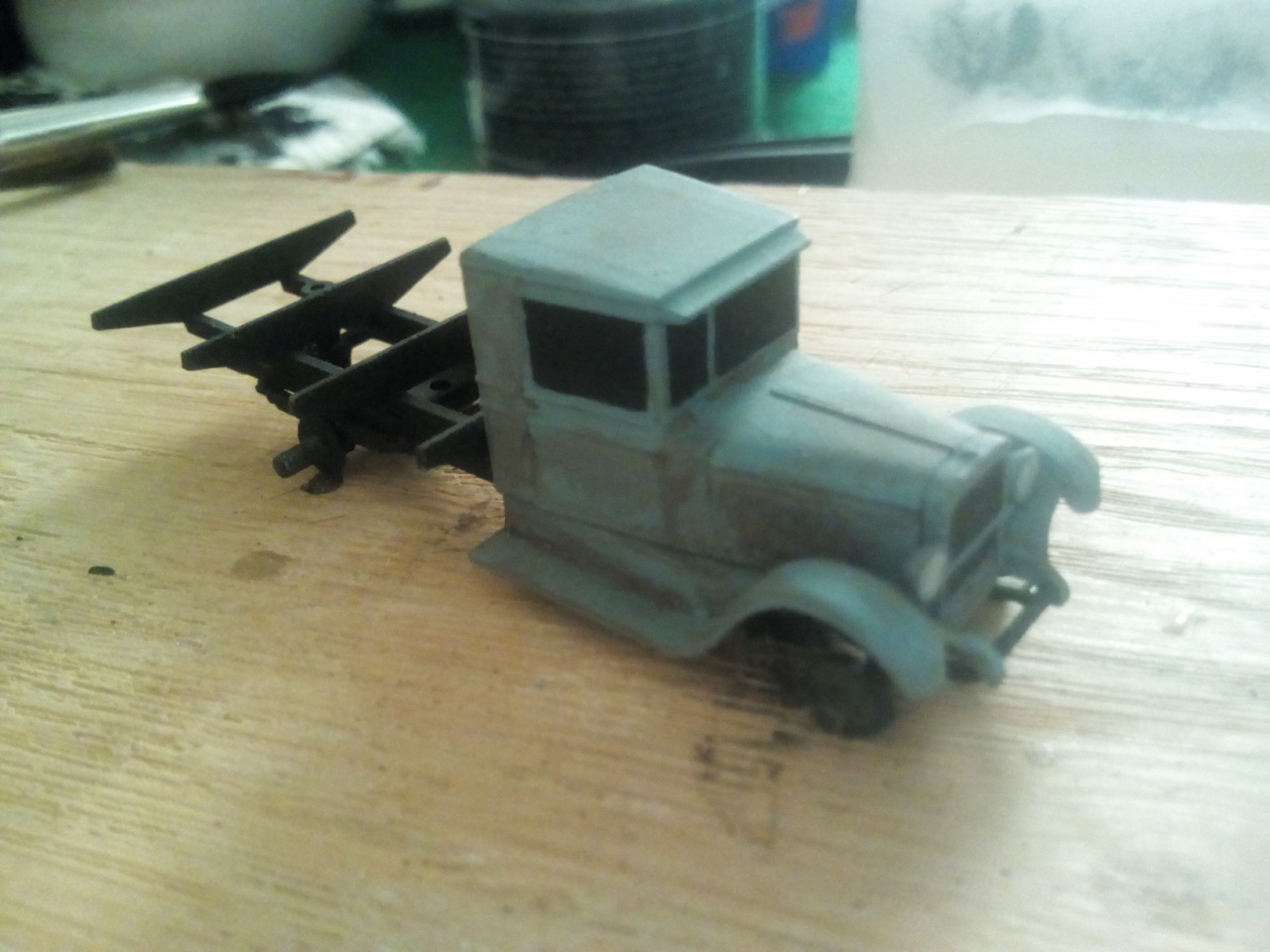

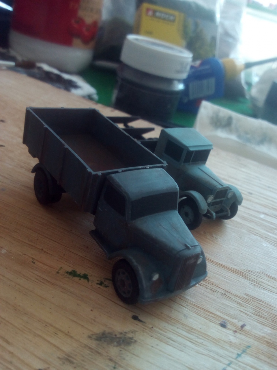

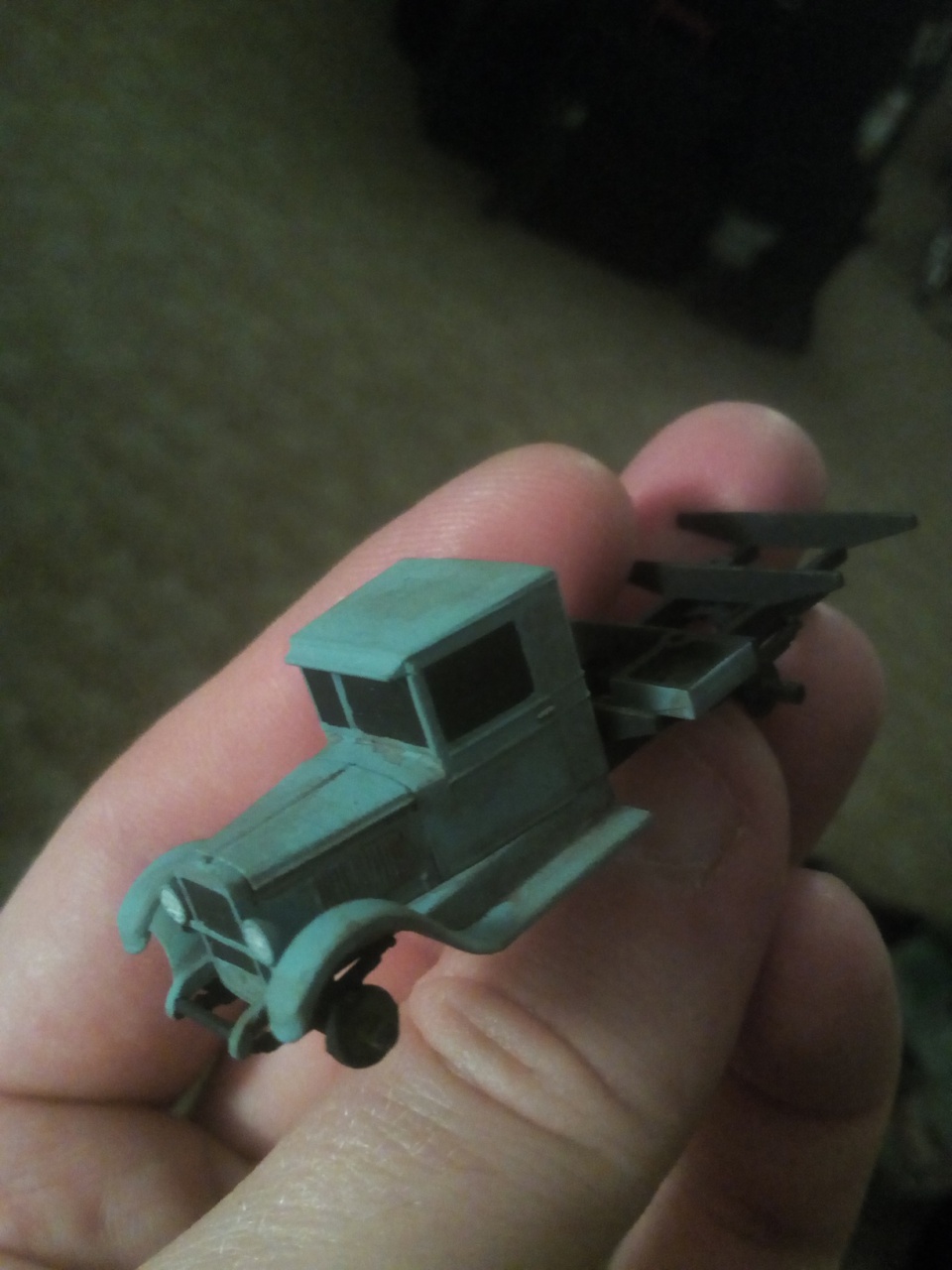

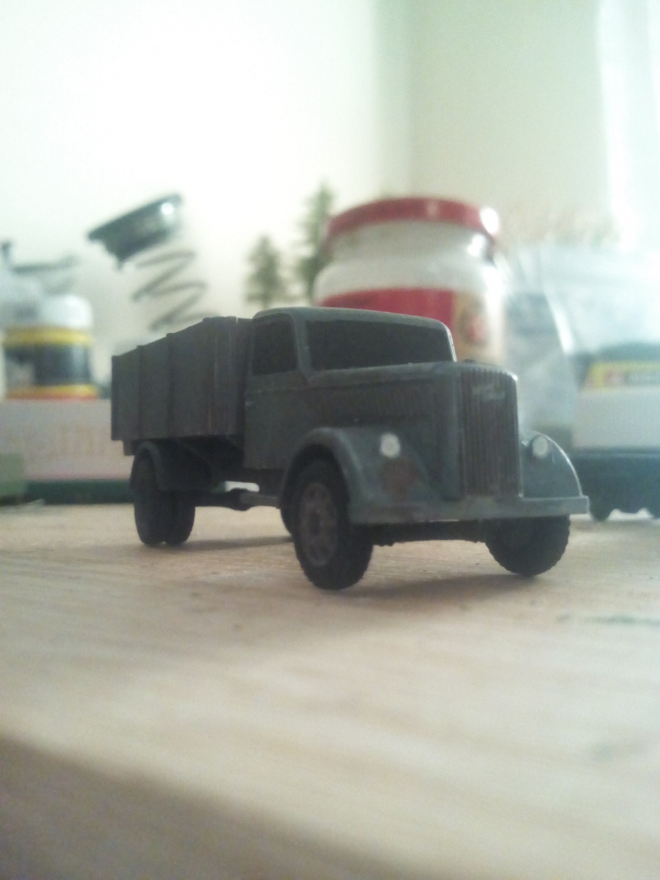

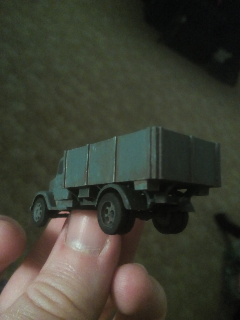

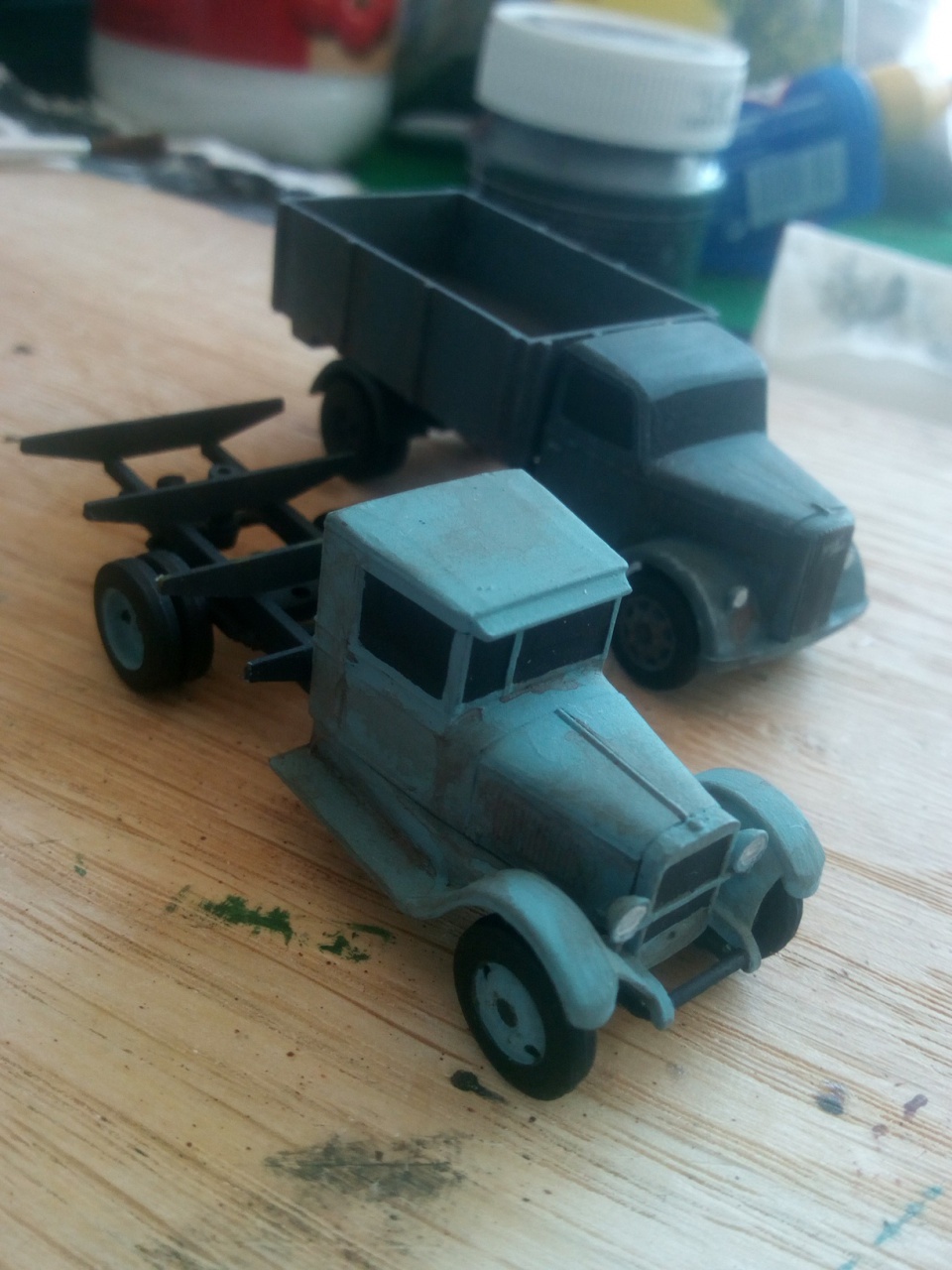

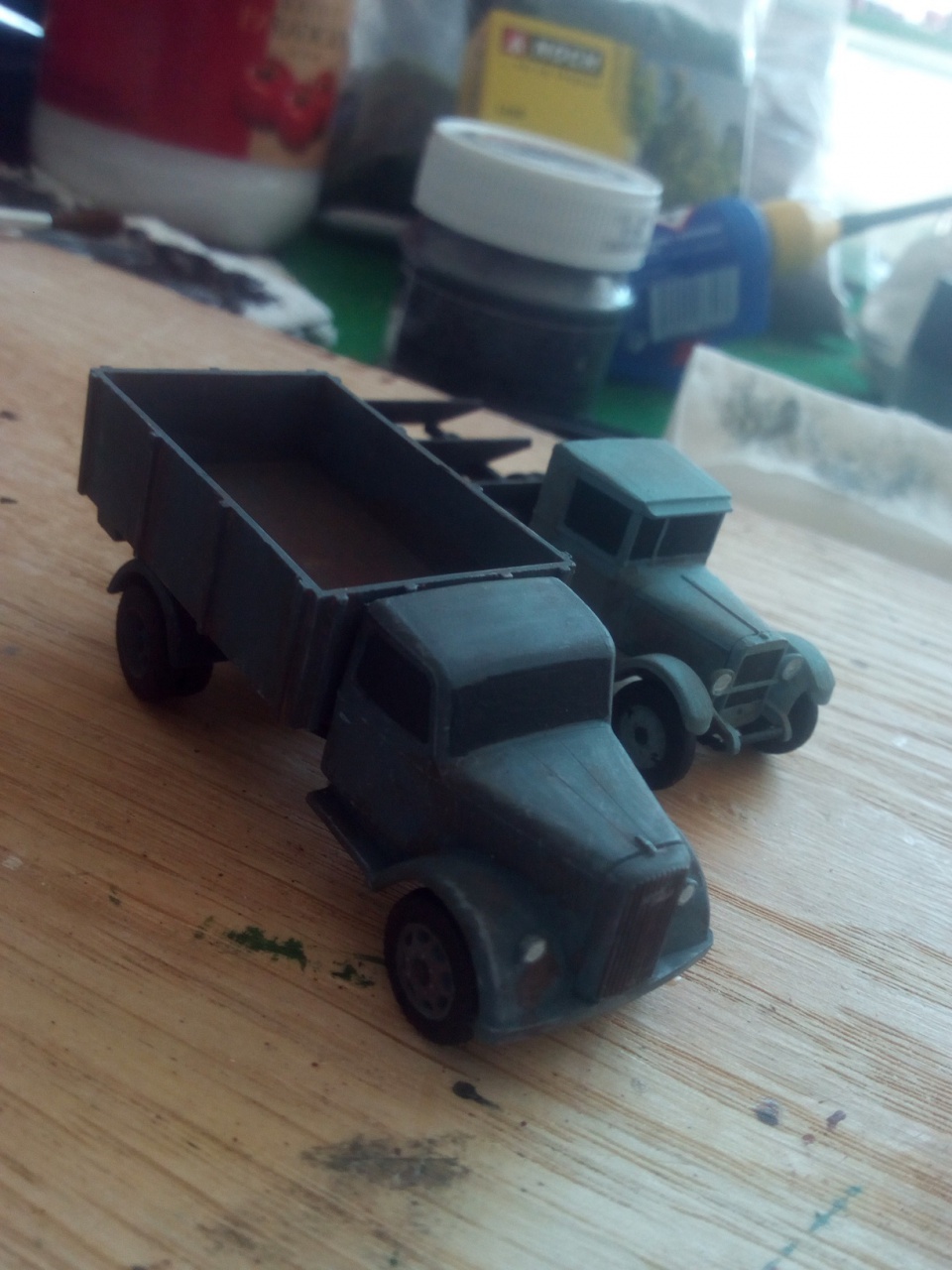

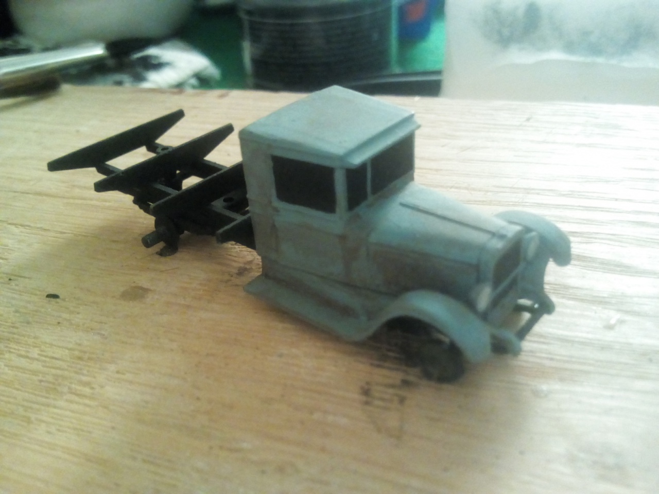

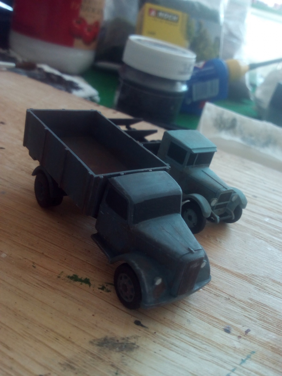

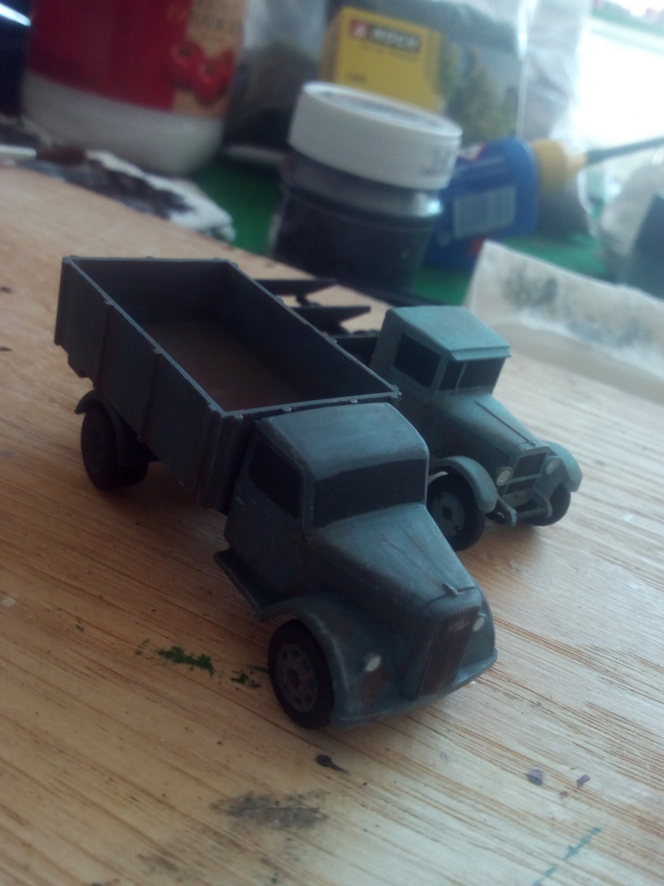

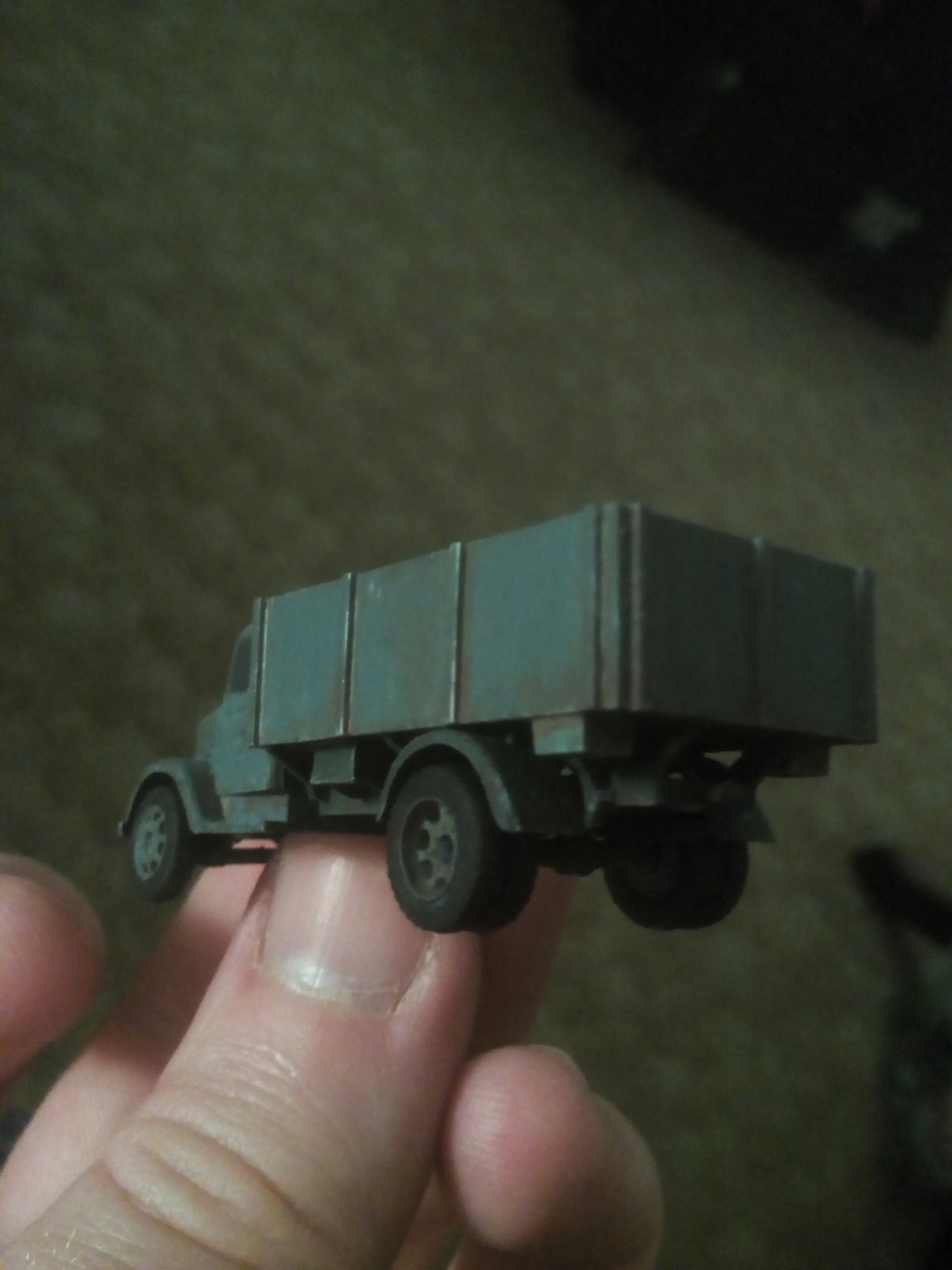

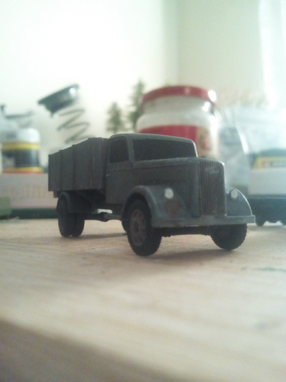

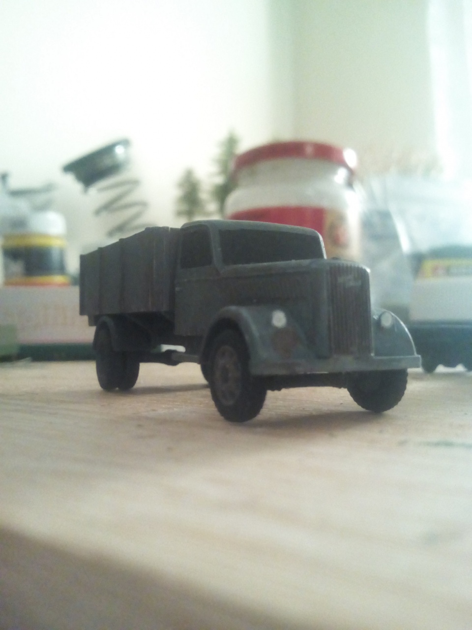

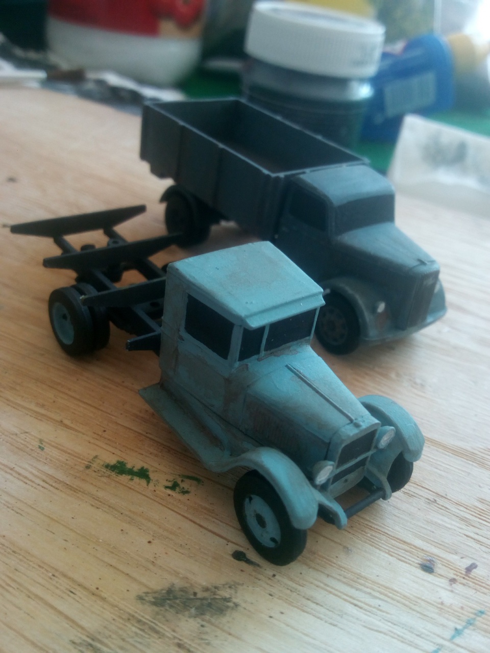

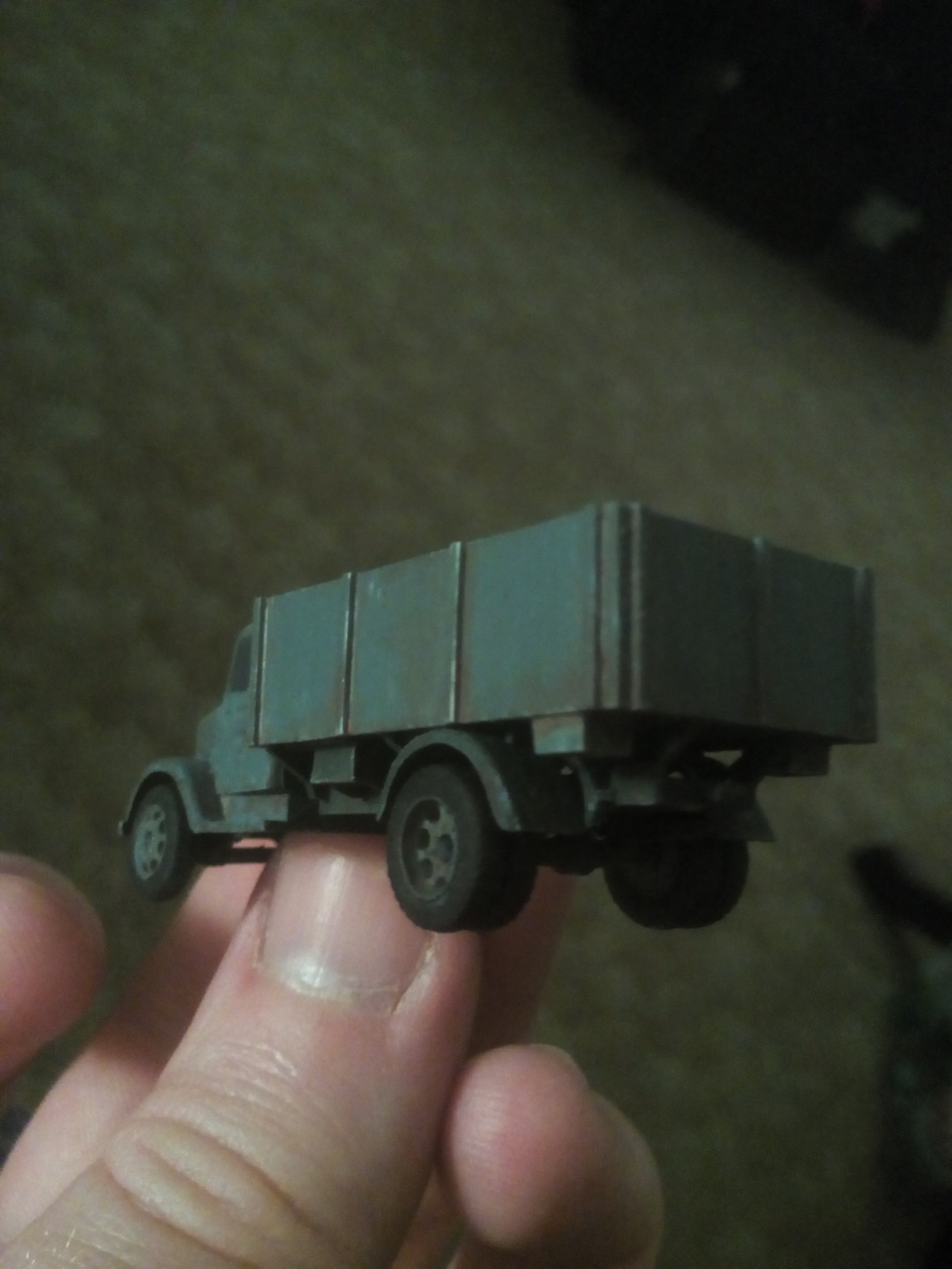

Sziasztok! A topikhoz hozzá tartoznak a nem vasúton futó járművek is? Csak mert belefutottam két 1/100-as modellbe, amit sikerült használtra festeni.

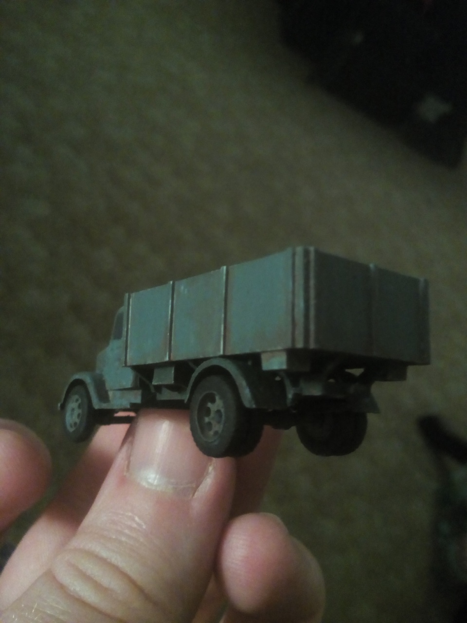

(#56357) olley hozzászólása Válasz • Máj 29, 2017
Ennek a platója még folyamatban van. Mindkettőhöz van plusz ponyva is, de a környezettől függ, hogy megkapják-e.
(#56371) Frankye válasza olley hozzászólására (#56356) Válasz • Máj 31, 2017
„A topikhoz hozzá tartoznak a nem vasúton futó járművek is?”
Úgy gondolom, hogy simán beleférnek az oldal (és a topic) témakörébe.

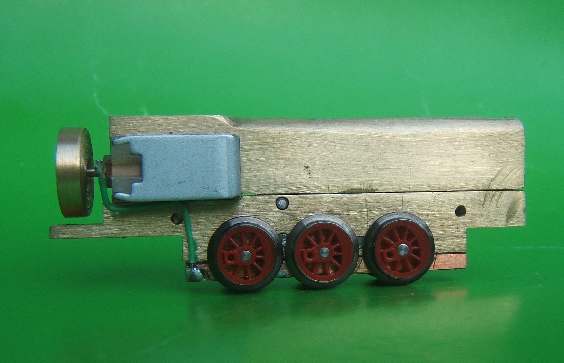

Limit féle mozdony "csúzlihajtásának" átépítésével próbálkozott már valaki? Roco féle hajtásokat nézegettem, illetőleg a Liliput G1002-esét. Esetleg van más megoldás is?

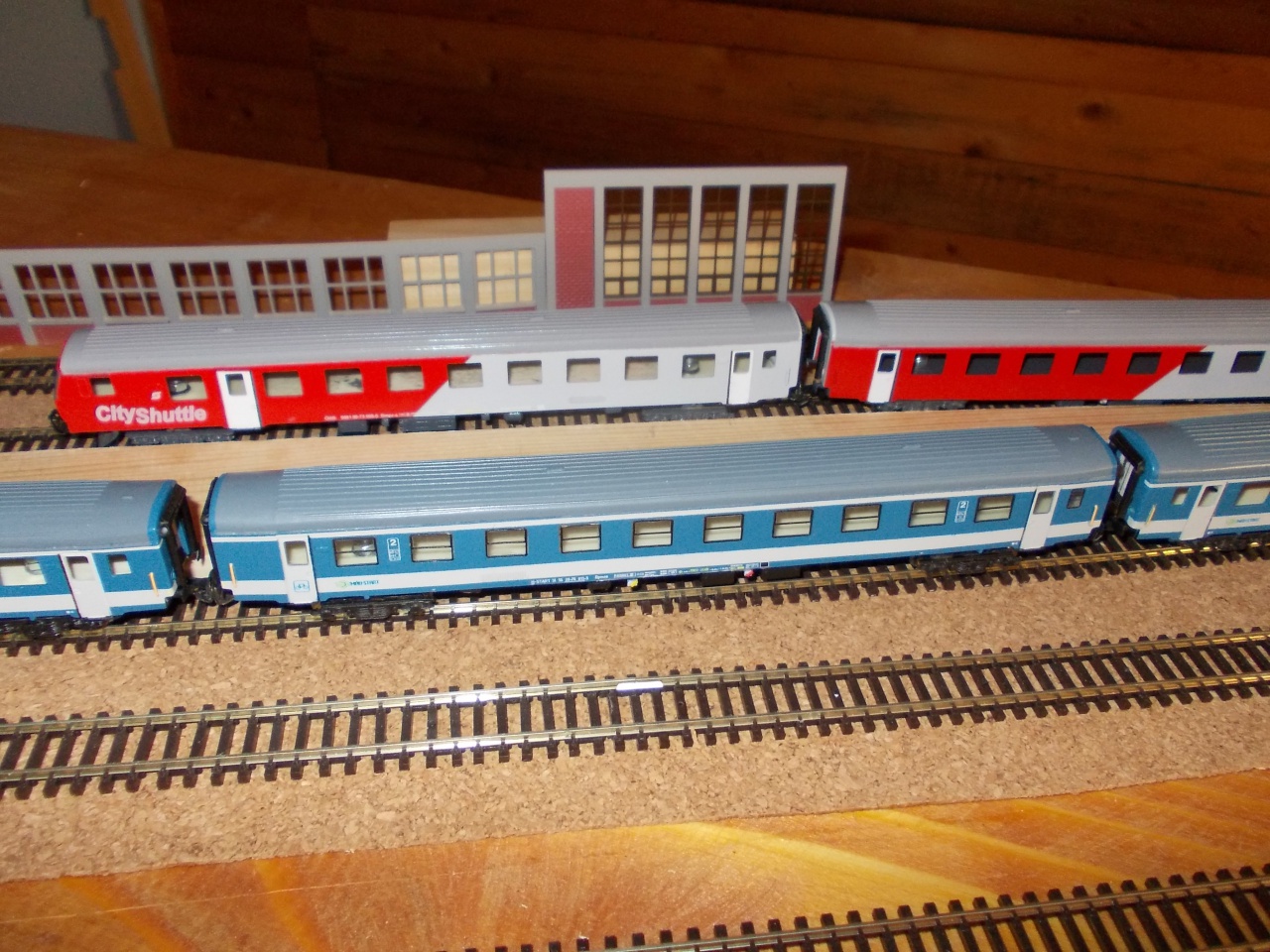

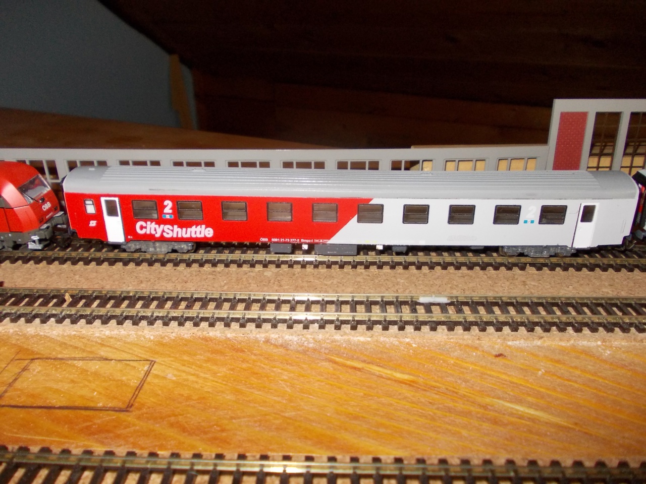

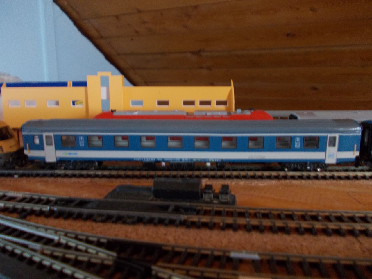

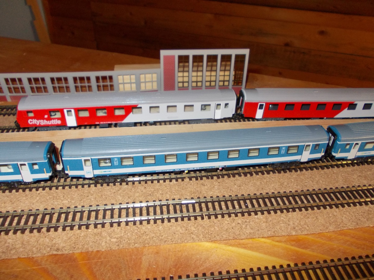

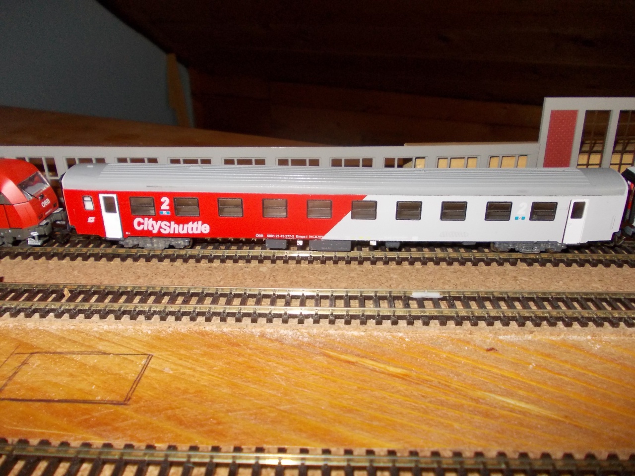

(#56851) M298 hozzászólása Válasz • Júl 30, 2017

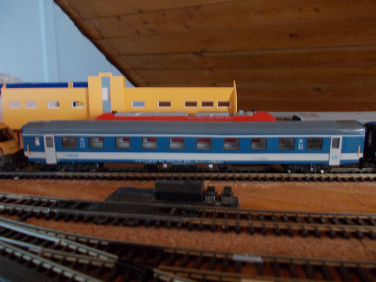

Befejezve az első START-os schlierenek és az eredeti ÖBB-sek is. Jól halad az ablakozás.
(#56852) róbertke válasza M298 hozzászólására (#56851) Válasz • Júl 30, 2017
Gratula! Nagyon szépek lettek Teljesen saját építések, vagy volt valami Donor ???
(#56856) M298 válasza róbertke hozzászólására (#56852) Válasz • Júl 31, 2017
Ilyen jellegű jármű TT-ben nincs, saját és a baráti kör cnc marásával, műgyanta öntéssel, rézmaratással és vizes matricával (belső berendezés nélkül) készültek.

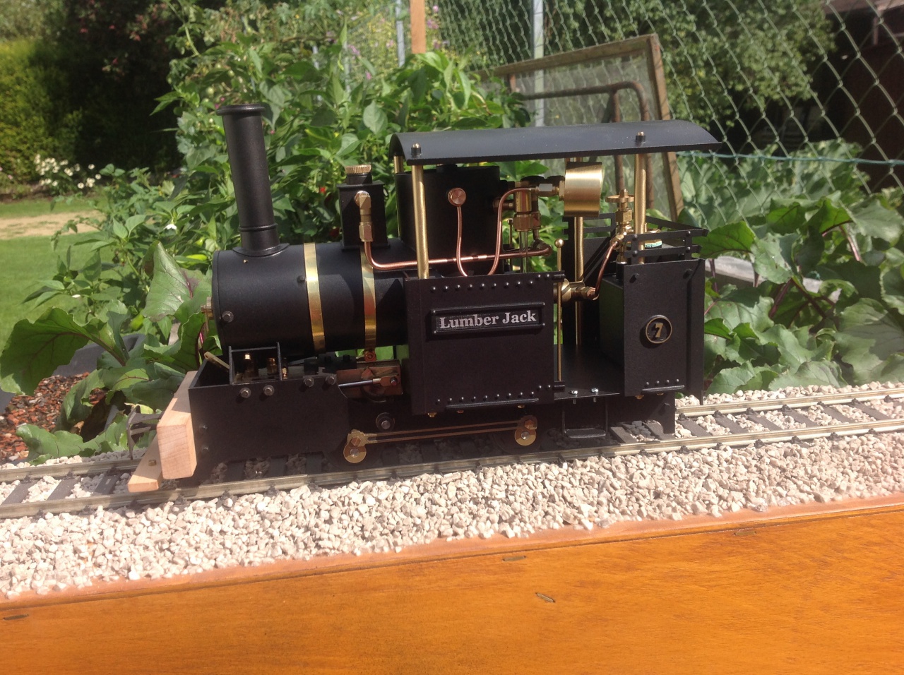

(#57062) etwg hozzászólása Válasz • Aug 26, 2017

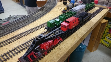

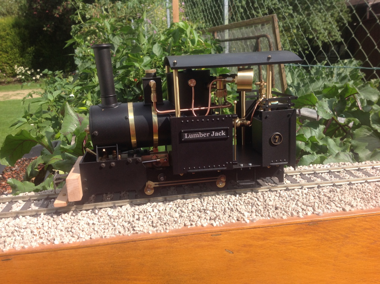

Két uj modell egy kicsit nagy méretben:
A piros daru egy barátom munkája - minden házi épitésü fém modell 1:32 (1-es) méretben.
A gözmozdony meg a fiam elsö munkája egy Regner épitökészletböl. A mozdony kéthengeres, oszcilállo hengerekkel és fogaskerék áttétellel valodi gözre megy. A méretarány ismeretlen, csak egy biztos, hogy 45 mm -s nyomtávon megy.
A gözt egy gázfütés adja.
(#57063) róbertke válasza etwg hozzászólására (#57062) Válasz • Aug 26, 2017
Hatalmas csattanással leesett az állam ...... de azért sikerült visszapattintanom a helyére Gratula a Fiadnak!!
(#57065) etwg válasza róbertke hozzászólására (#57063) Válasz • Aug 26, 2017
Ami engem is egy kicsit meglepett, hogy elsöre elindult. Most még egy kicsit "hangolni" kell, hogy gazdaságosabban menjen. Most még ugy 10 perc alatt fut ki a szuszból.
