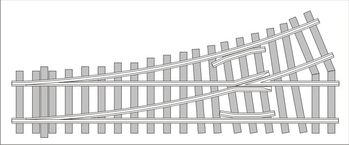

(#16173) Váltógyártó hozzászólása Válasz • Ápr 17, 2013
BTTB... Ja nem, Zeuke! Az sem! Mittomén!
(#16181) csíkosháTTú válasza Váltógyártó hozzászólására (#16173) Válasz • Ápr 18, 2013

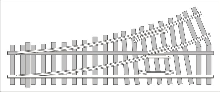

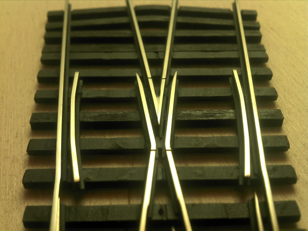

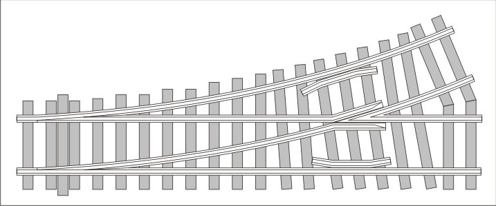

Gondolom: 22,5° kitérési szög, és a kitérő ívsugár 286mm.
Tök mindegy, hogy minek nevezed, az alap geometriát még Otto Zeuke találta ki, és ezt viTTe tovább a VEB Berlinet TT Bahn is, meg a Tillig Standard is, amíg létezett. (A BTTB másik hajtóművet tett a váltóra, így némileg maga a váltó is változott, de a geometroa nem.)
(#16182) Váltógyártó válasza csíkosháTTú hozzászólására (#16181) Válasz • Ápr 18, 2013
Kösz az infót, a méretek valóban azok, amiket megadtál. Egy nagy gondom van vele, ha kellőképpen erősnek akarom, akkor csúcs felől az utolsó talpfát is forrasztanom kéne, viszont így nem lehet papucsot rácsúsztatni. Ha viszont megtoldom, akkor nem mindenhol lesz alkalmas arra, amire kérték, hogy átsínezzenek egy régi asztalt. Az ívet már nem tudom csökkenteni, mert így is horrorisztikusan kicsi!
Erre majd még ki kell találnom valami nem túl csúnya megerősítést. Asszem a nyákot kicsiszolom, hogy beférjen a papucs, és a külső oldalakon egy kis réz lemezzel fogom hozzáforrasztani a sínt a talpfához.
(#16183) csíkosháTTú válasza Váltógyártó hozzászólására (#16182) Válasz • Ápr 18, 2013
Nincs is már ilyen váltó a TT sínek választékában. Ami aszTTalt most tezveztem meg, azon a váltók EW2-esek, vagyis 15° kitérési szög, és 631mm kitérési ívsugár. Ez szebben mutatna, nem?
(#16184) Váltógyártó válasza csíkosháTTú hozzászólására (#16183) Válasz • Ápr 18, 2013
Ennél minden szebben mutatna! De hát szegény ember vízzel főz!
Ha nem így lenne, Váltógyártó sem lenne!
(Bár remélem, a végeredmény azért nem lesz olyan csúnya a geometria ellenére sem! )
(#16185) kombi válasza csíkosháTTú hozzászólására (#16183) Válasz • Ápr 18, 2013
Kicsit ilyenkor szoktam hümmögni egy sort.
Szép dolog az EW2 és az a törekvés is, hogy mindig a lehető legnagyobb ívsugárral dolgozzunk.
Ugyanakkor egy kis asztalon ez bizony nem megy, ha modulon másfél méter csak az egyik oldali váltókörzet, az sem gond, de egy házi pálya esetében van, ahol az asztal teljes hossza ekkora.
A másik nyűgöm pedig az, hogy a "sugármánia" miatt néha mintha teljesen megfeledkeznénk a kettős átszelési kitérő, azaz az angolváltó beépítéséről is, pedig a nagyvasúton jelentősebb váltókörzet, komolyabb állomás, -- épp a szerkezet rendkívül helytakarékos volta miatt --nem is képzelhető el nélküle.
Angolváltó hiányában, azaz ha akkor sem építjük be, amikor az alkalmazása egyébként indokolt lenne, akkor bizony felülírjuk a valóságot. Tehát így a legtöbb esetben még a modulállomások sem lesznek valóság, azaz modellhűek, mégpedig azzal, hogy nem a nagyvasútnál alkalmazott angolváltós –és ezáltal rövidebb – vágánykapcsolatokat telepítjük, hanem a helyette kizárólagosan (és tegyük hozzá, más szempontból néha bizony helytelenül is) alkalmazott átmenőköríves EW 2 és EW 3 miatt egy egyébként erősen hossztorzított állomáson, paradox módon, a valóságoshoz képest megnöveljük a váltókörzeteket hosszának arányát az állomási vágányhosszokhoz képest. .
A hazai pályákon alkalmazottnak alakilag leginkább megfelelő angolváltó (DKW1) nagyszériás Tillig modelljén viszont 310 mm az alkalmazott ívsugár. A jelenleg már kapható, nagyobb ívsugarú DKW2 viszont más geometriát követ, mint az itthoni, hiszen az úgynevezett „bázeli kitérőt” a hazai pályaépítési gyakorlat nem ismeri.
A helyzet tehát érdekes, mert, egyrészt ha alakilag a valósághoz ragaszkodunk, akkor bizony a szűkebb sugarú angolváltót kellene alkalmaznunk, de ez nem szép, mert belógnak a rajta a hosszú személykocsik ...ugyanakkor viszont ha kihagyjuk, „hazudunk” az állomási geometriát illetően.
De itt is minden az egyéni nézőponton múlik, hiszen modulon is gyakran látni 3 vágányos, és tegyük hozzá, jelentősen hossztorzított, mellékvonali állomáson mégis teljes hosszban, azaz 8-10 kocsival átdübörgő fővonali gyorsvonatot is...

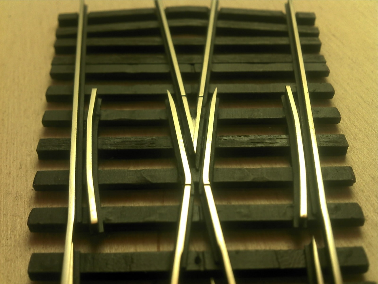

(#16187) Váltógyártó válasza csíkosháTTú hozzászólására (#16186) Válasz • Ápr 18, 2013
„Az angolváltók használatra a modellvasúti üzemben problémás lehet...”
Miért?
(#16188) csíkosháTTú válasza Váltógyártó hozzászólására (#16187) Válasz • Ápr 18, 2013
Érintkezési bajok miaTT fáznak tőle sokan, még H0-ban is.
(#16189) Váltógyártó válasza csíkosháTTú hozzászólására (#16188) Válasz • Ápr 18, 2013
Ha a PIKO angolt nézem, akkor nem csodálkozom rajta, de a TILLIG teljesen fém vágányzatú, csak a szívdarabban van némi műanyag, akár TT-ben, akár H0-ban. Azon hogy tud elakadni, hiszen a csúcssínek is elvben folyamatos áramellátást kapnak (bár eddig csak PIKO volt a kezemben, TILLIG-et még nem láttam)?
(#16190) FriTTz válasza Váltógyártó hozzászólására (#16187) Válasz • Ápr 18, 2013
Nálam van egy beépítve kombi szaktárs indoklása miatt is és gyárilag nem túl pontos az illesztése a váltó csúcssíneknek illetve bizonyos helyeken meg alig van valami hely, hogy a nyomkarima elférjen az elektromos kapcsolatról nem is beszélve!
Nem könnyű rajta ívben tolni a szerelvényt sem.
(legalábbis nálam)
Amúgy az összes tillig váltó hibája szerintem a rövid terelősín amit illeszthettek volna kicsit szűkebbre is.
Amúgy meg szerintem látványos és hasznos!
(#16193) Váltógyártó válasza FriTTz hozzászólására (#16190) Válasz • Ápr 18, 2013

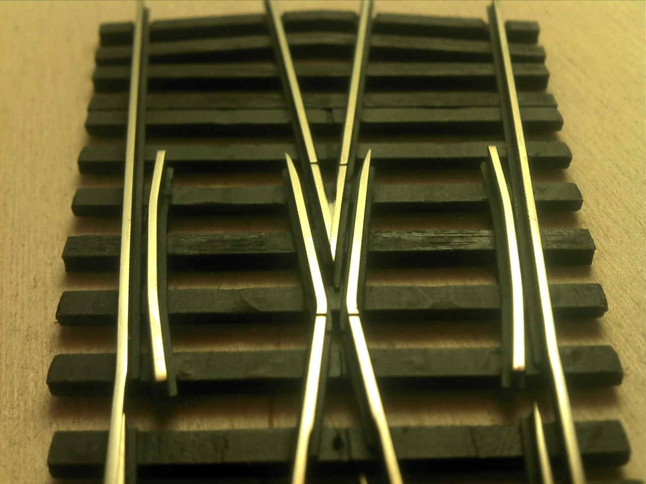

Jobban megnéztem a TILLIG TT angolt, tényleg elég érdekes helyen van a VEZETŐSÍN , a keresztezés hegyénél már simán indul kifelé, holott ott kéne a legjobban tartania. Látszik, hogy a tervezők nem kérdezték meg előtte sünöcskét!
Sz.tem annak a vezetősínnek legalább egy talpfával hátrébb kéne lenni, mert így nem látja el a feladatát!
Azt már tudom, mi lesz az első fejlesztési project, ha befejezem a tanfolyamot!

(#16225) etwg válasza Váltógyártó hozzászólására (#16193) Válasz • Ápr 18, 2013
Az angol váltokon a modellben nem a kerékvezetéssel szokott a legtöbb gond lenni, hanem sinek tetejének a sikjával.
Sajnos csak a legritkább esetben sikerül valamennyi sinelem tetejét egy sikba rakni. A házi épitésü váltokon ha van egy sikcsiszolo, akkor egy sikba lehet mindent csiszolni, még jobb lenne, ha ezt a beépités után is meg lehet csinálni. Különben simán elég ha valamelyik kerék megbillenti a mozdonyt és már löttek az áramszedésnek. Ebböl az is következik, hogy bizonyos mozdonyok érzékenyebbek.
(#16229) Váltógyártó válasza etwg hozzászólására (#16225) Válasz • Ápr 18, 2013
Egy kedves ismerősöm rendesen kiakadt, amikor egy OFF méretű PECO váltó keresztezésén döccent egy ROCO tehervagon, az enyémen meg úgy ment át, hogy nem érezte, hol van a szívdarab!
Ezért csiszolom síkba az összes szívdarabot. Ráadásul az enyémben nincs műanyag, ha meghajtod a közepét, minden milliméteren van delej!
Beépítés után már elég nehéz lenne csiszolni, de építés közben összepasszítom, amennyire csak lehet...
Még tovább nézegettem a Tillig TT angolt, és azt is észrevettem, hogy nagyon rövidek a csúcssínei, nagyon kicsi az íve. Az ívnek ilyen nagy kitérésnél célszerű lenne rögtön a keresztezés után indulni, de itt a keresztezés után még van három talpfa, mire elindul az ív. Ha lesz időm, kiszerkesztem kép alapján, kíváncsi vagyok, hogy mekkora is az ív valójában...

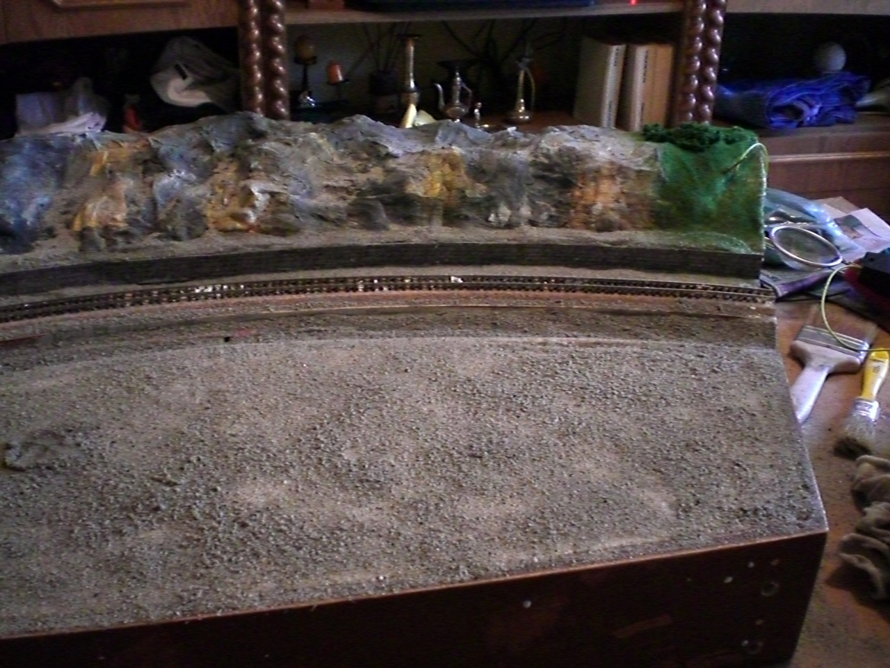

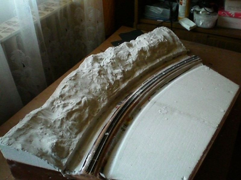

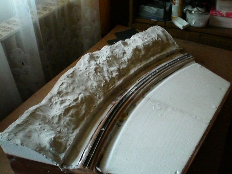

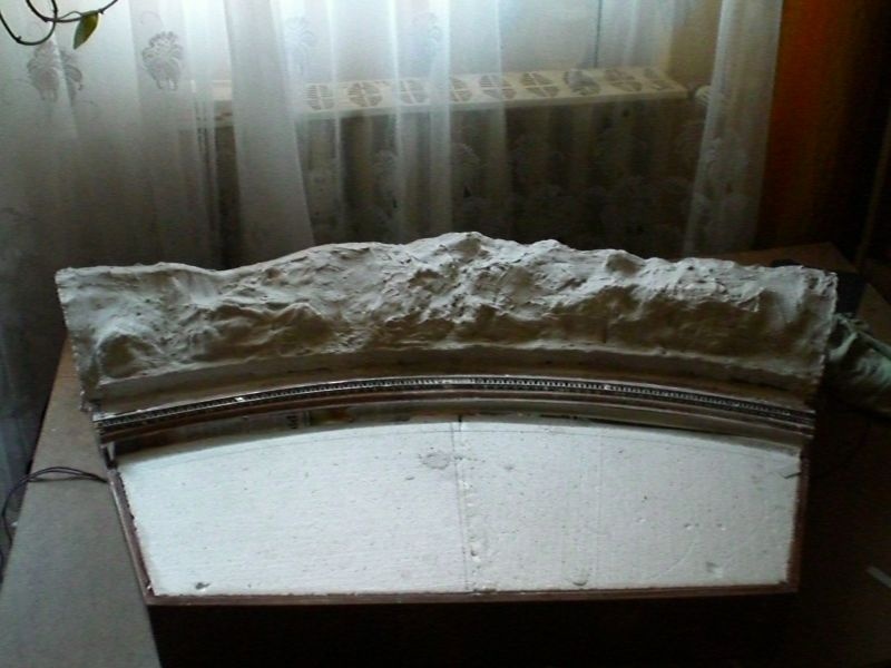

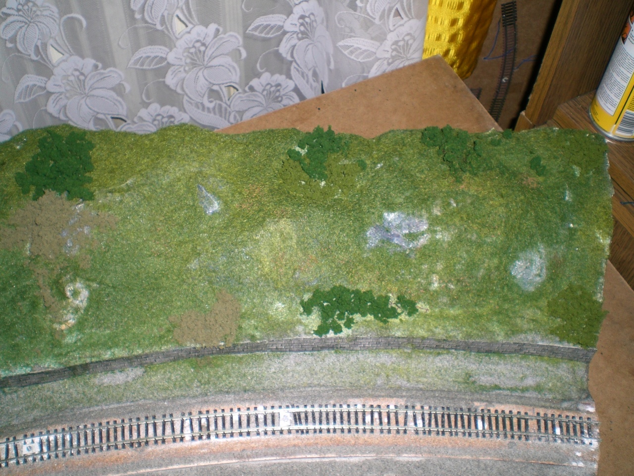

(#16296) help-ez hozzászólása Válasz • Ápr 19, 2013

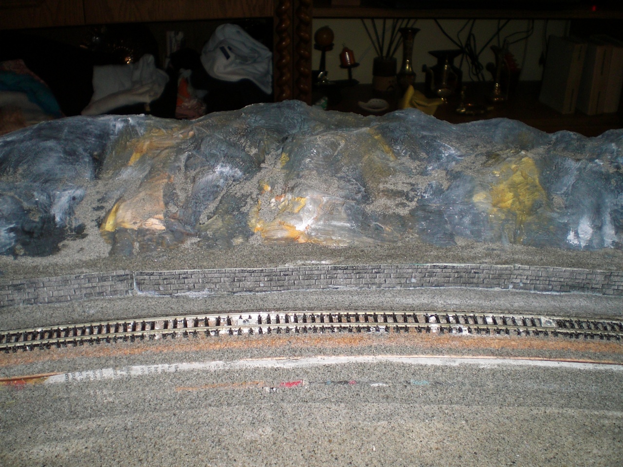

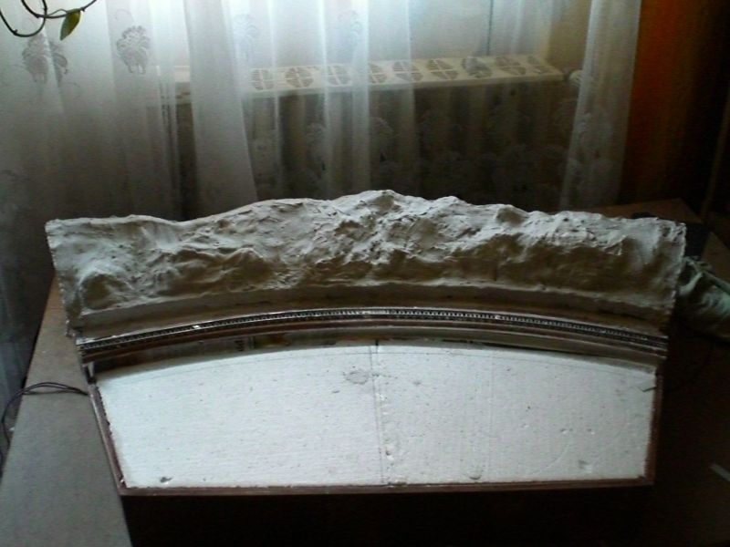

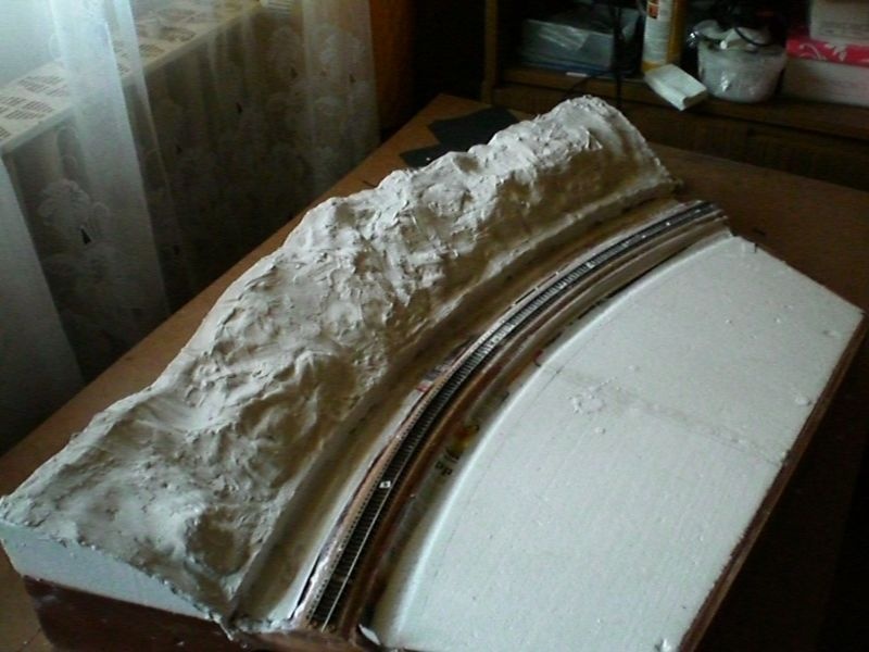

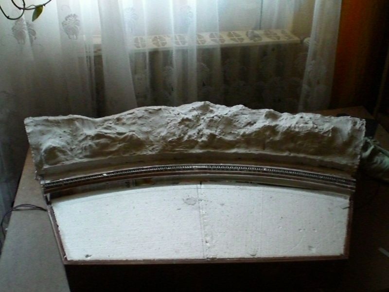

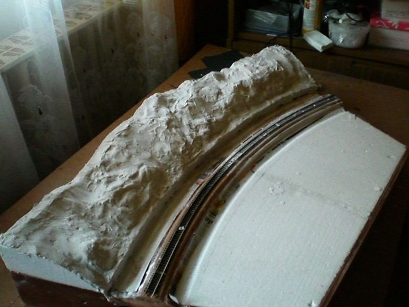

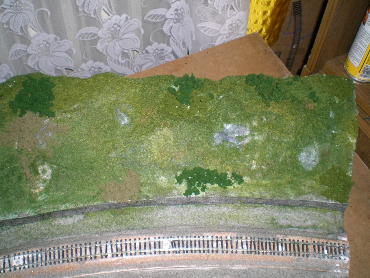

Tegnap moduloztam.Estig idáig jutottam.
A sín még nincs rögzítve véglegesen.Így is elkövettem azt a hibát,hogy csak 1 réteg papírral maszkoltam,és a gipsz átette magát rajta.

(#16304) GABA TT válasza help-ez hozzászólására (#16296) Válasz • Ápr 19, 2013
Jó lesz!
(#16306) Gashpy válasza help-ez hozzászólására (#16296) Válasz • Ápr 19, 2013
Kinézetre jó, de miért nem kértél annak idején domboldal profilt?
Ugyanis azzal, hogy a dombot kihozod a modul csatlakozó felületére, a másik oldal meg sík marad, egyből nem szabványos modul lesz belőle...

(#16316) help-ez válasza FriTTz hozzászólására (#16301) Válasz • Ápr 20, 2013
Sima fehér pattex ragasztóval van csinálva minden,csak a különböző munkafázisokhoz más-más arányban kell hígítani.Állateledeles boltokban lehet kapni különböző színű és szemcse nagyságú homokot(itt nálunk 85Ft/zacskó),azzal van megszórva a sík rész.
(#16317) help-ez válasza Gashpy hozzászólására (#16306) Válasz • Ápr 20, 2013
Hmmm
Erre nem is figyeltem. Köszi,hogy szóltál.Lehet,hogy bontok a 2 oldalról egy-egy 10 cm es darabot....a sík részre valami ligetecskét gondoltam.
Közben tegnap du. haladtam.A ragasztó még nem száradt meg,ezért néhol becsillan.Ma reggelre kiszáradt és természetes fénynél pár árnyalattal világosabb.

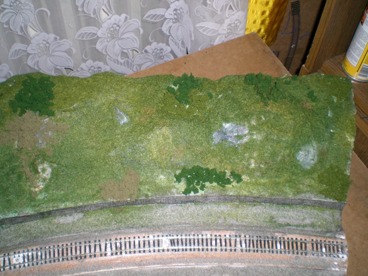

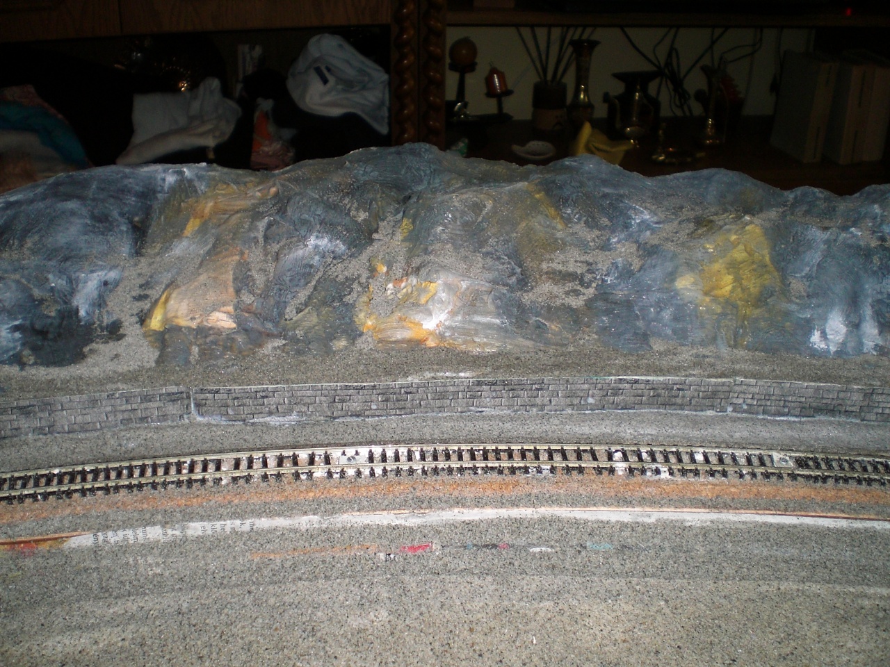

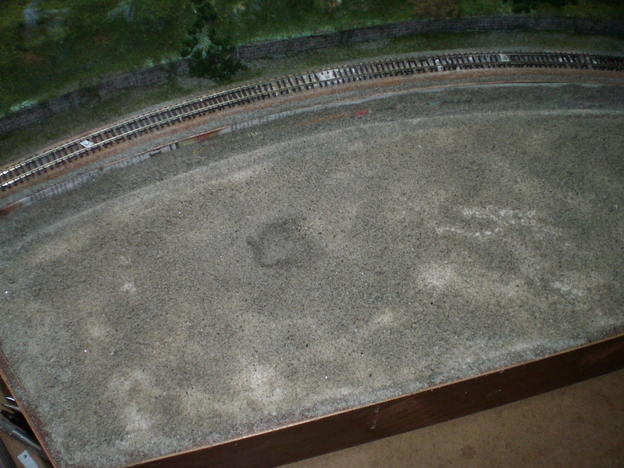

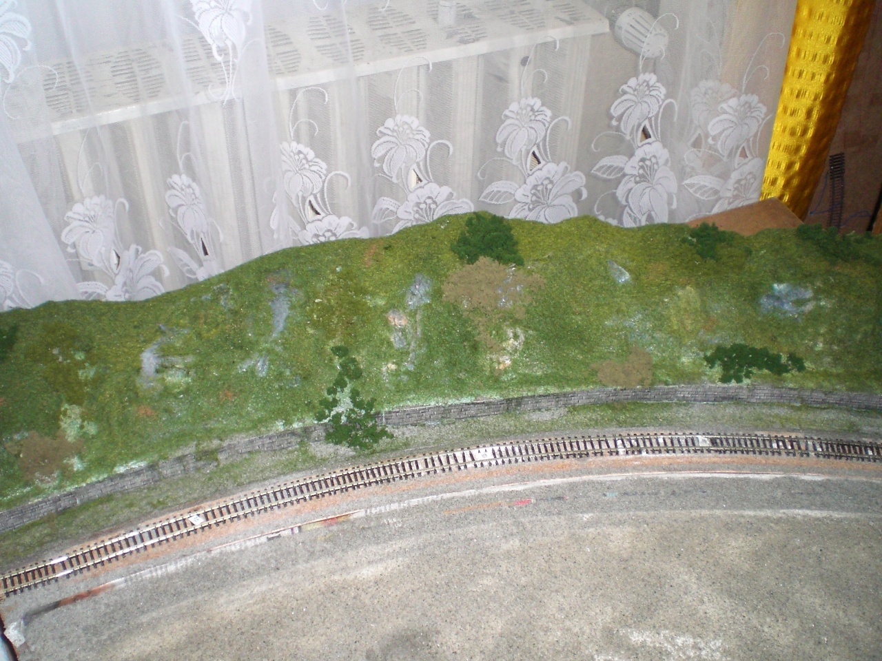

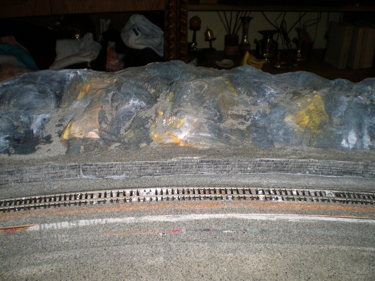

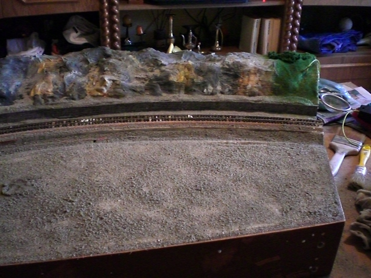

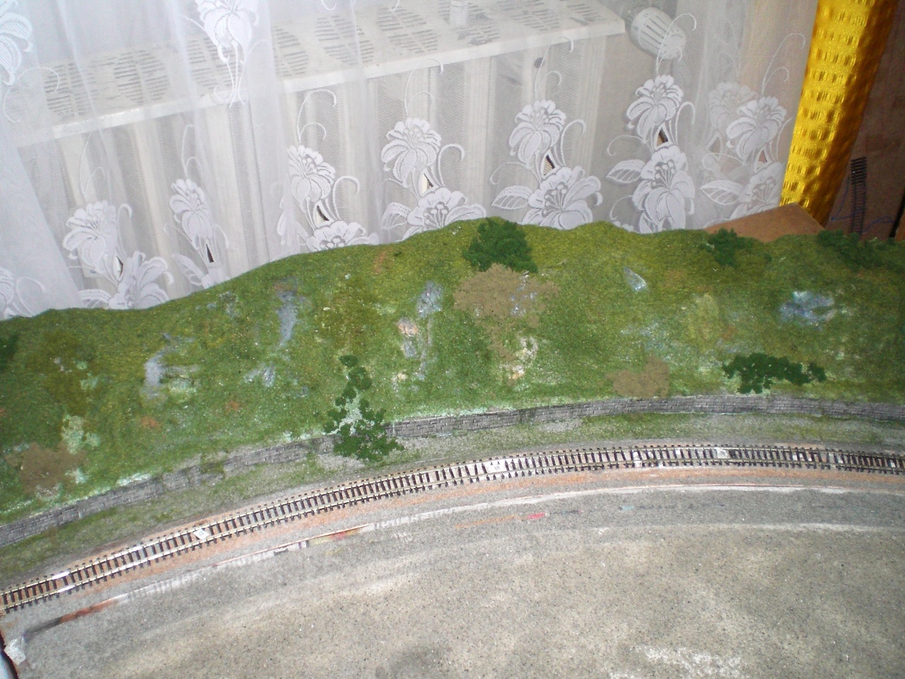

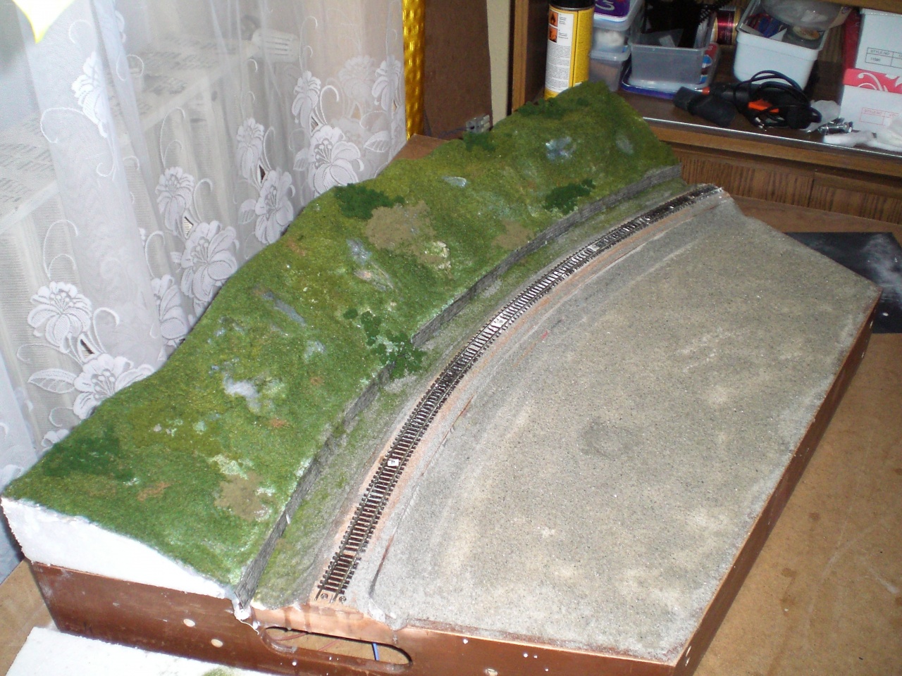

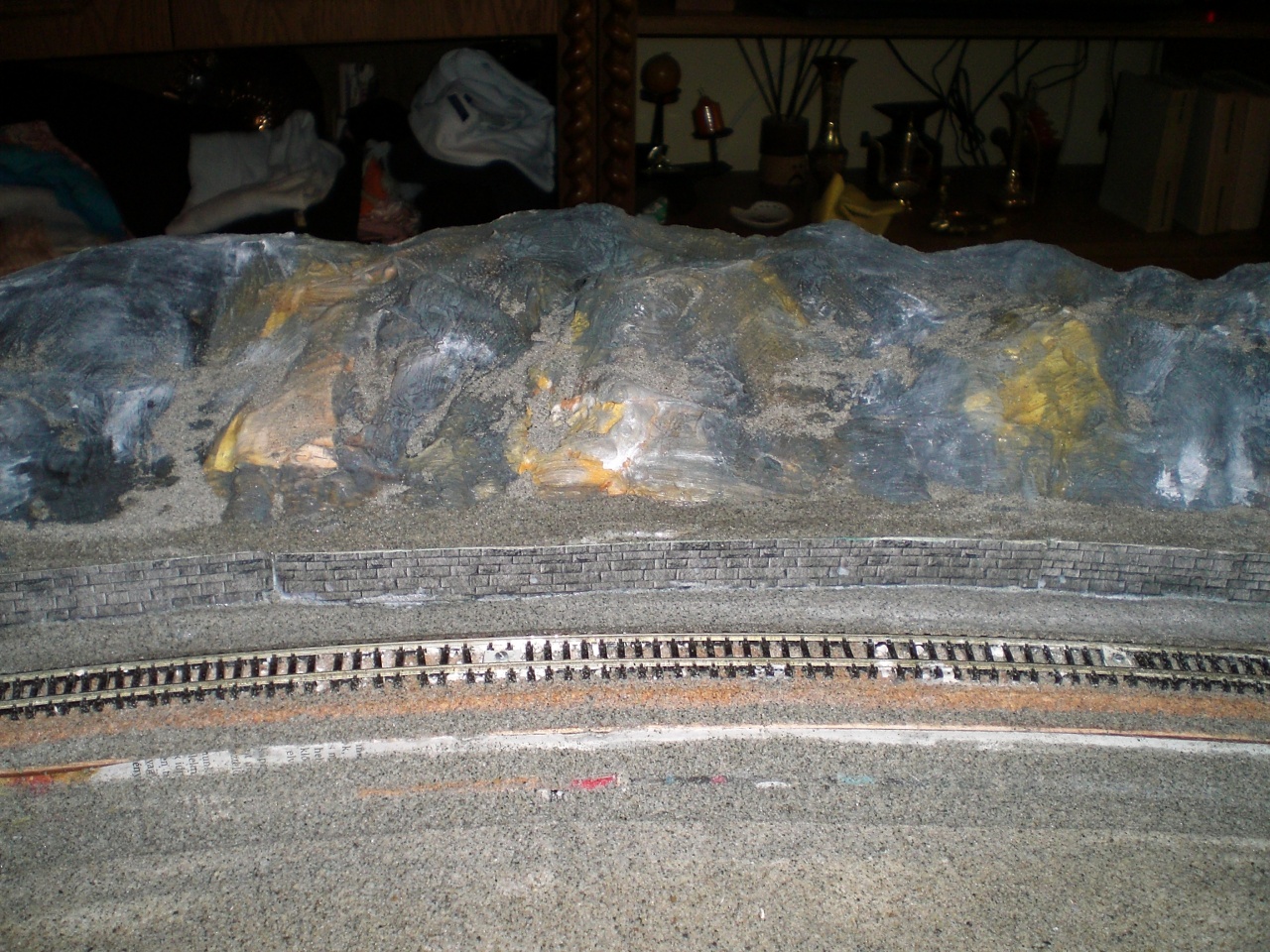

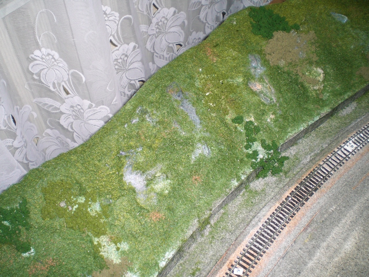

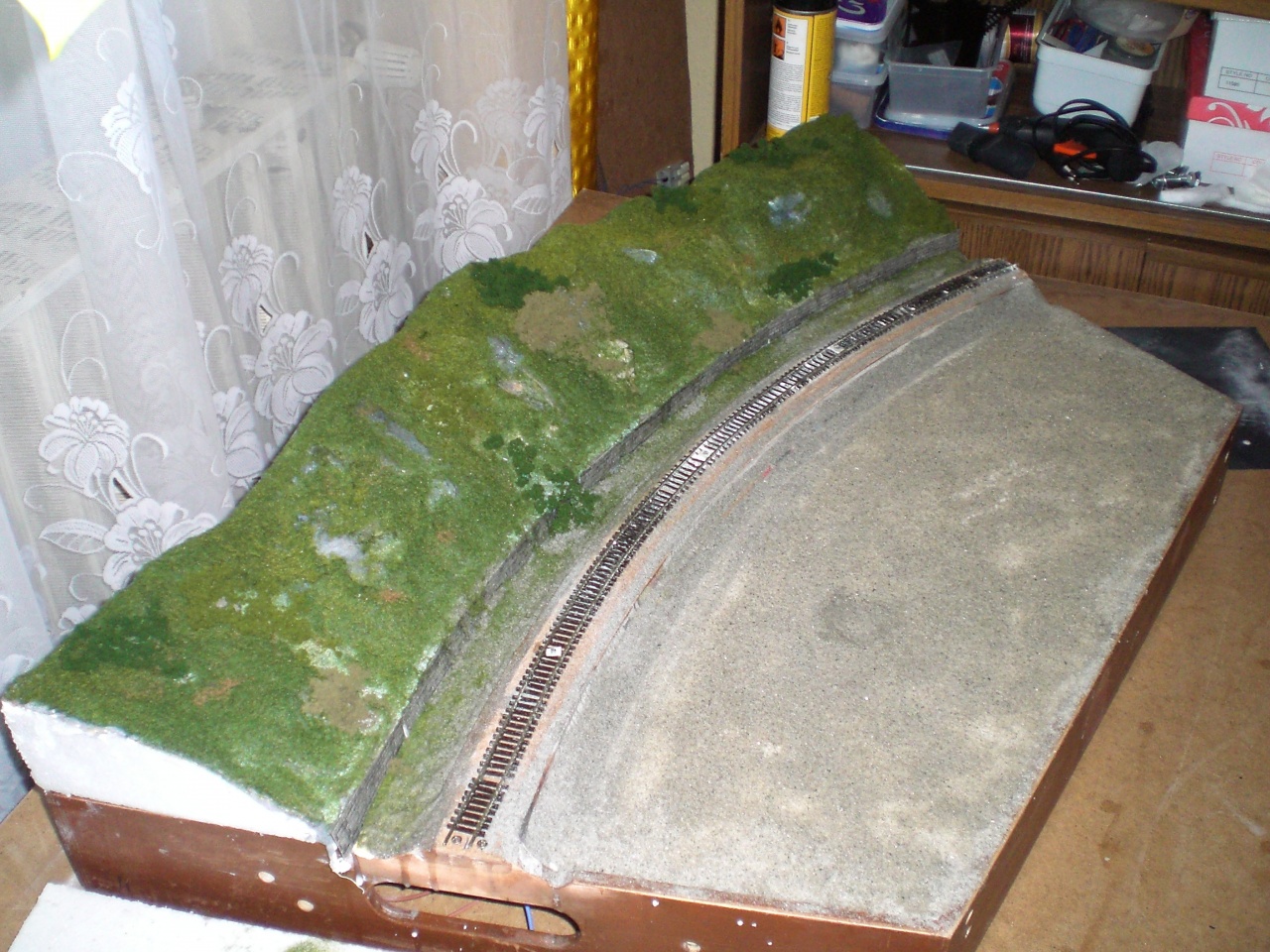

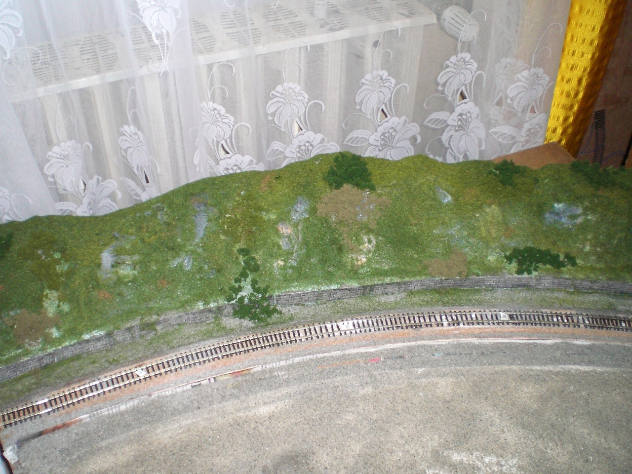

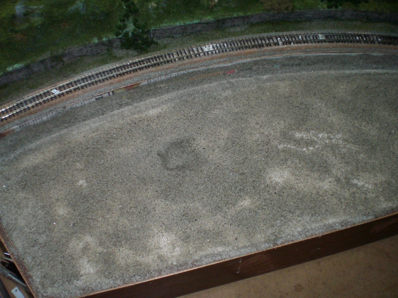

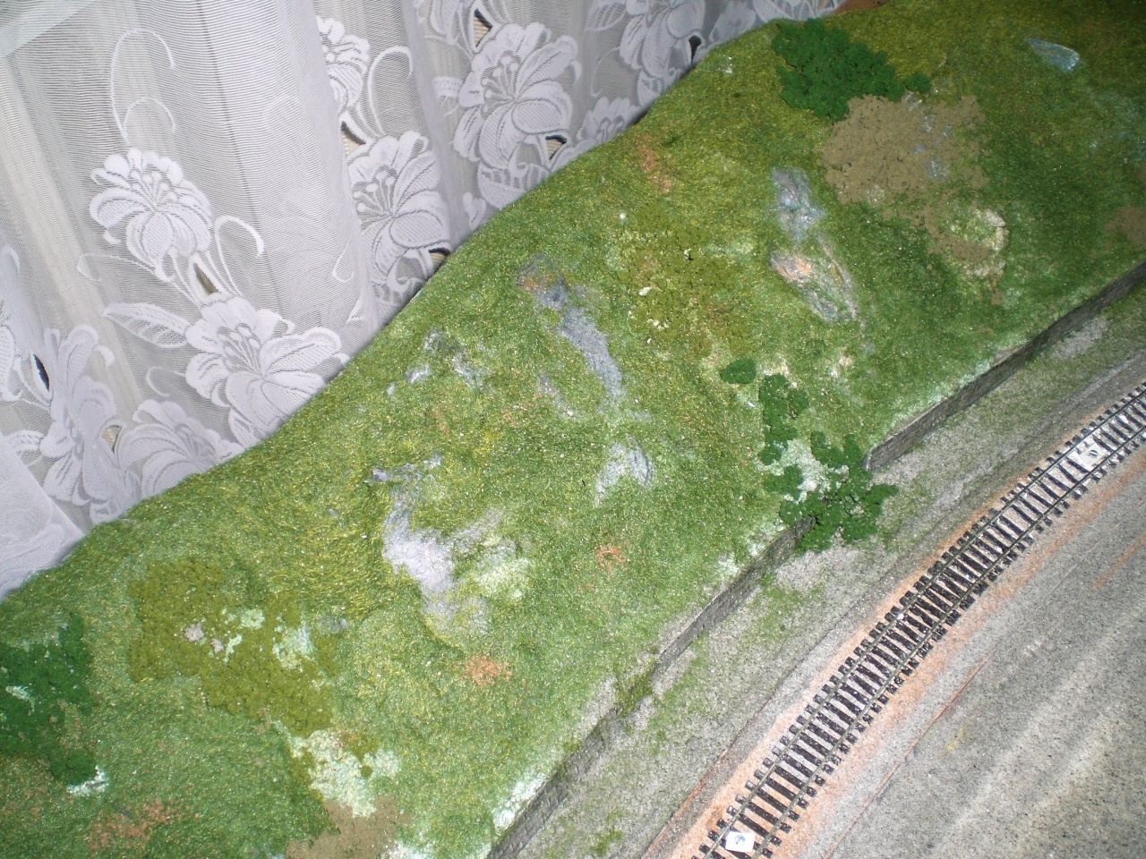

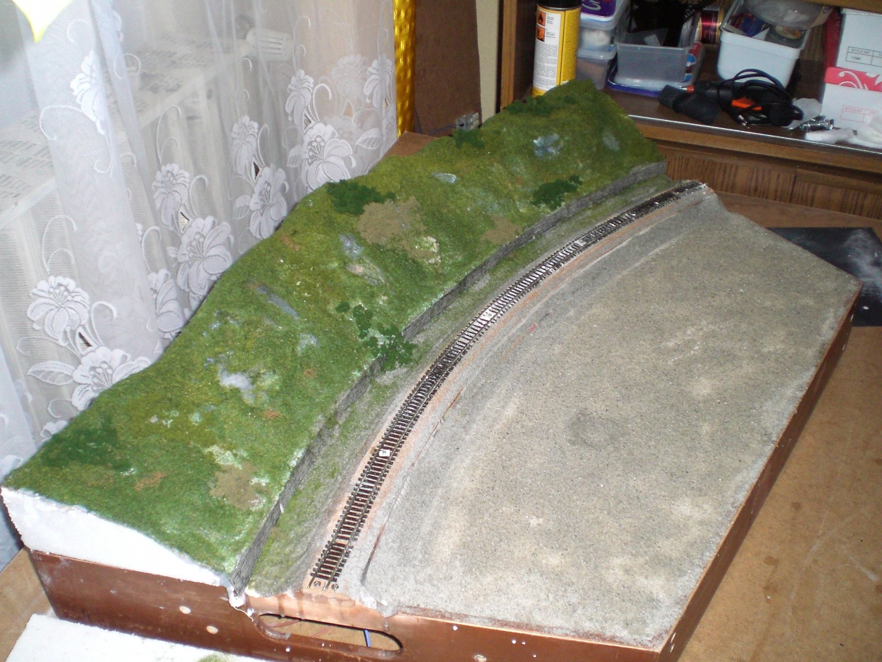

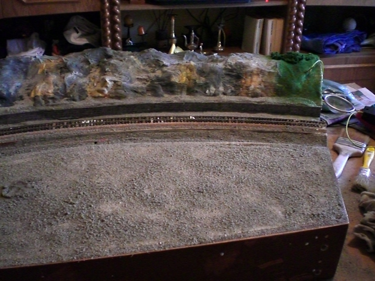

(#16318) help-ez hozzászólása Válasz • Ápr 20, 2013
még pár kép:
(#16319) FriTTz válasza help-ez hozzászólására (#16316) Válasz • Ápr 20, 2013
Köszi, ezeket tudom csak egy ötletet akartam mondani!
Én színezem a ragasztót vízfestékkel és így jobban takarja pl az úságpapírt vagy az esetleg hiányos szórást!
Fű alá általában zöldet szoktam kenni, de ha barnát kensz oda akkor megvan az a hatás mintha föld lenne alatta!
Szóróanyaghoz közelítő színűre szoktam inkább színezni.
Amúgy fajintos!
(#16320) etwg válasza FriTTz hozzászólására (#16319) Válasz • Ápr 20, 2013

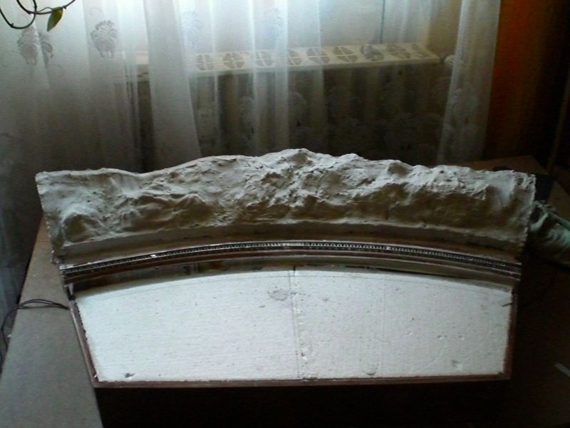

Nemcsak a ragasztót szoktam szinezni, de az alapot eleve földszinüre szoktam festeni, majd csak a száradás után jön a növényzet szorása. Nincs attól zavarobb mint a kilátszó fehér vagy zavaroszinü alap.
(#16321) FriTTz válasza etwg hozzászólására (#16320) Válasz • Ápr 20, 2013
És ha szerencséd van még a cikket is el tudod olvasni!
(#16325) etwg válasza FriTTz hozzászólására (#16321) Válasz • Ápr 20, 2013

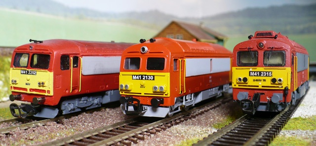

(#16383) masTTertape hozzászólása Válasz • Ápr 22, 2013
Üdvözlet mindenkinek!
Készült egy ilyen összehasonlítás: Csörgőmustra

(#16386) FriTTz válasza masTTertape hozzászólására (#16383) Válasz • Ápr 22, 2013
Na ez kell ide, összehasonlító teszt!
