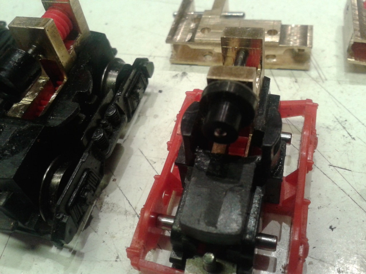

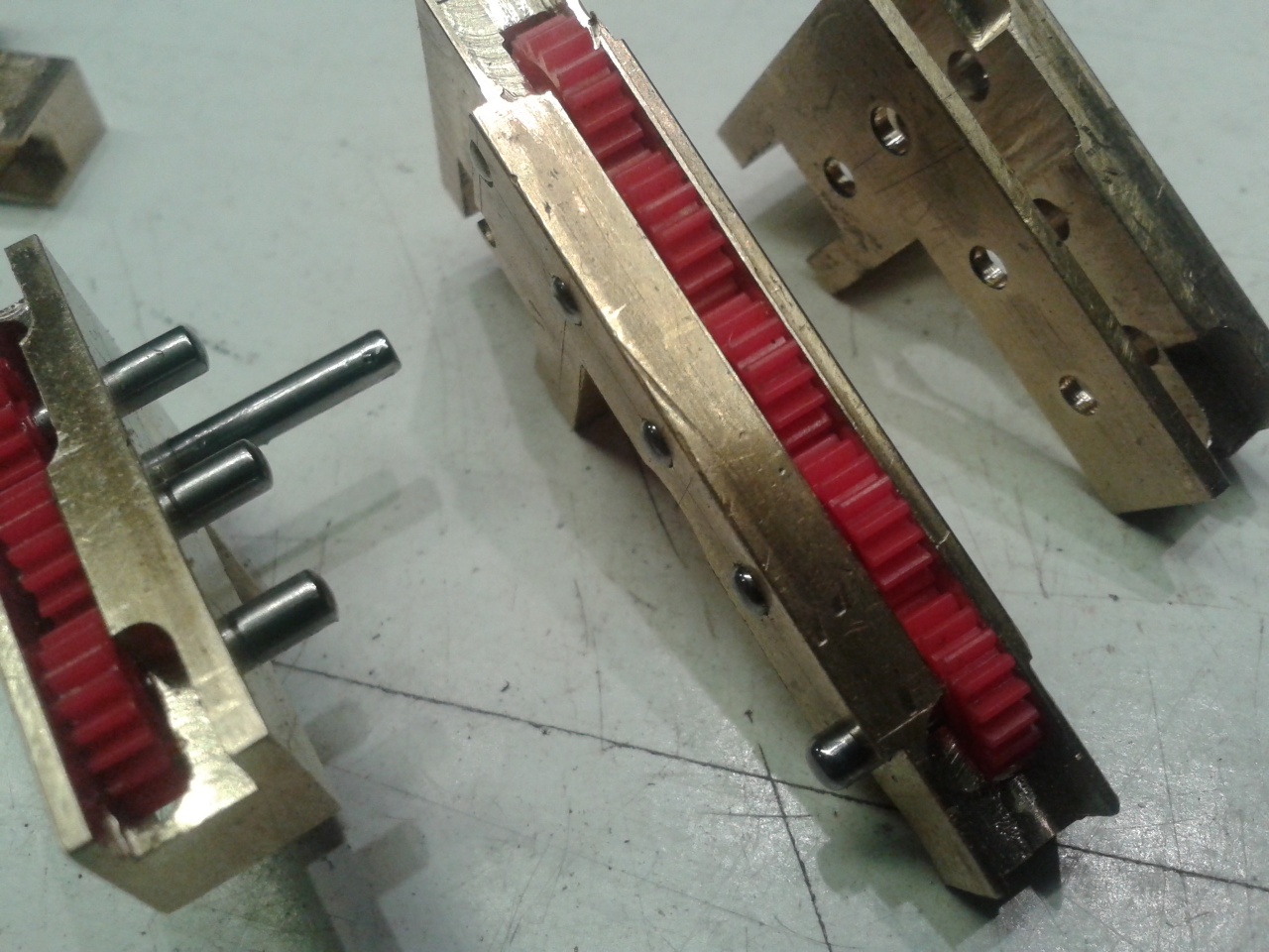

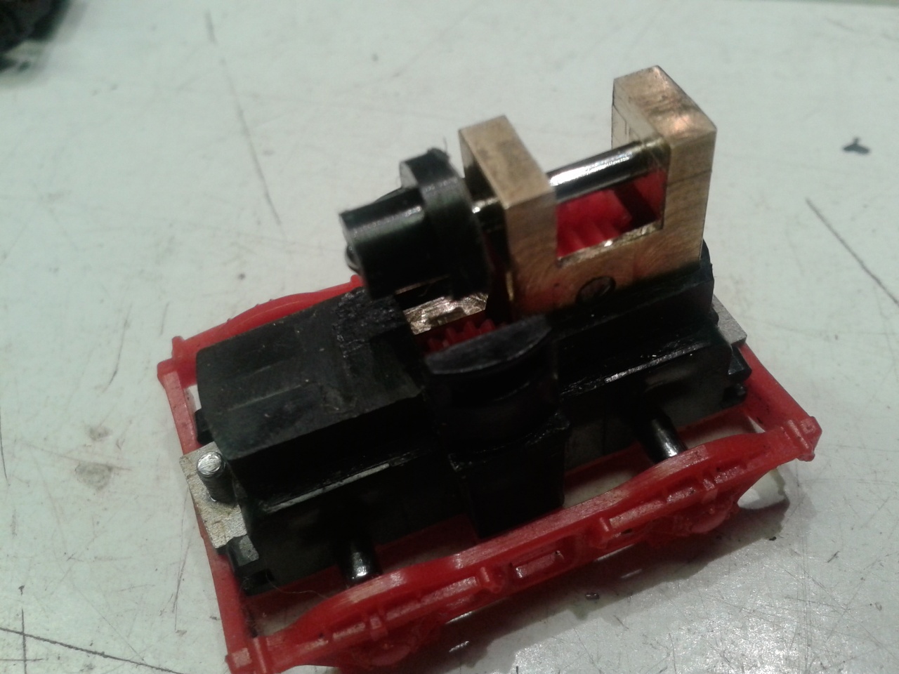

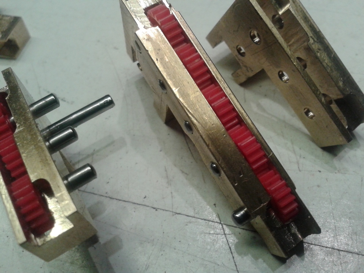

(#16380) HOTotya hozzászólása Válasz • Ápr 22, 2013

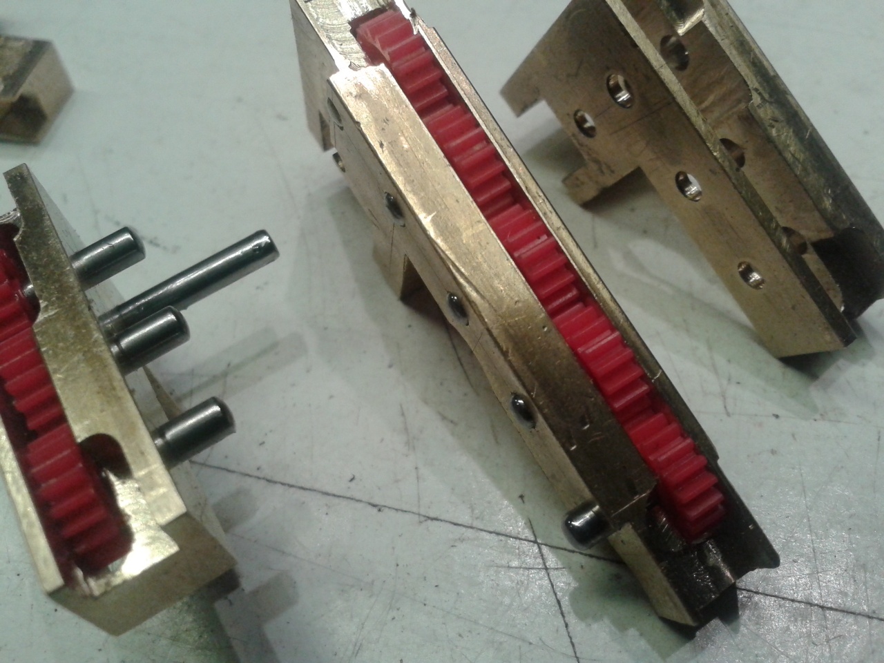

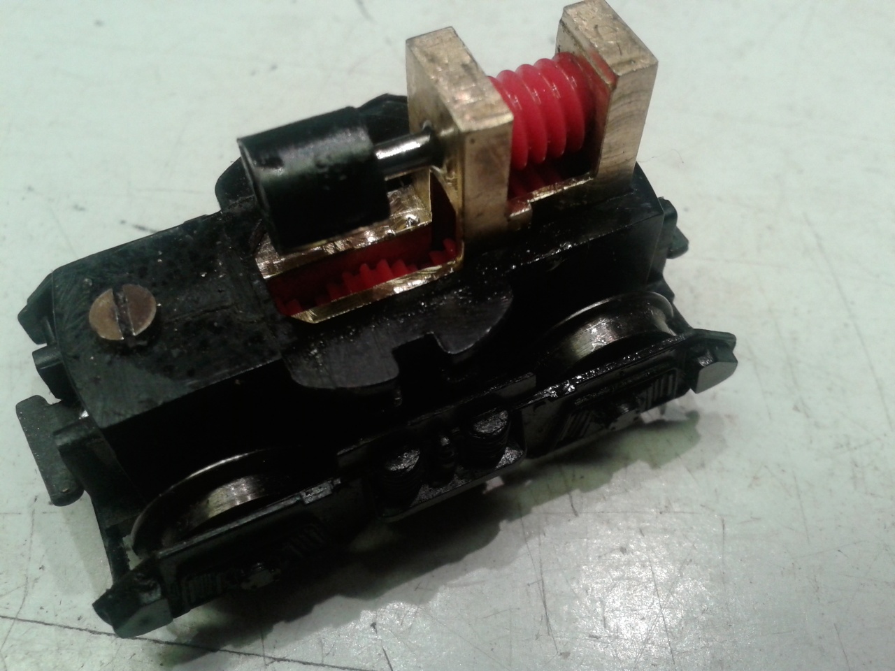

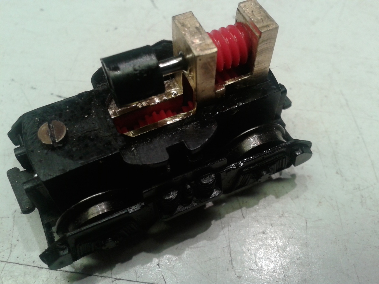

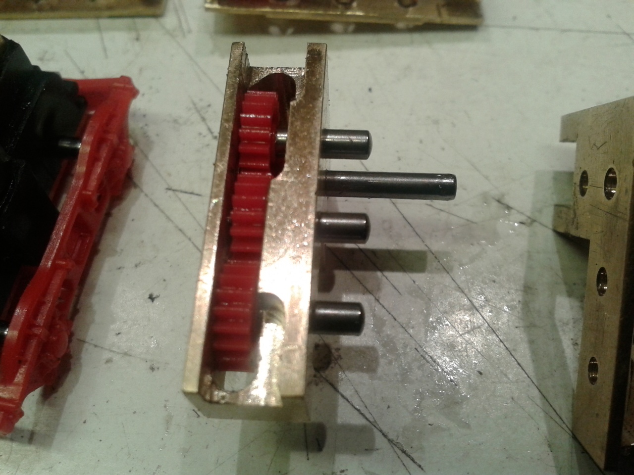

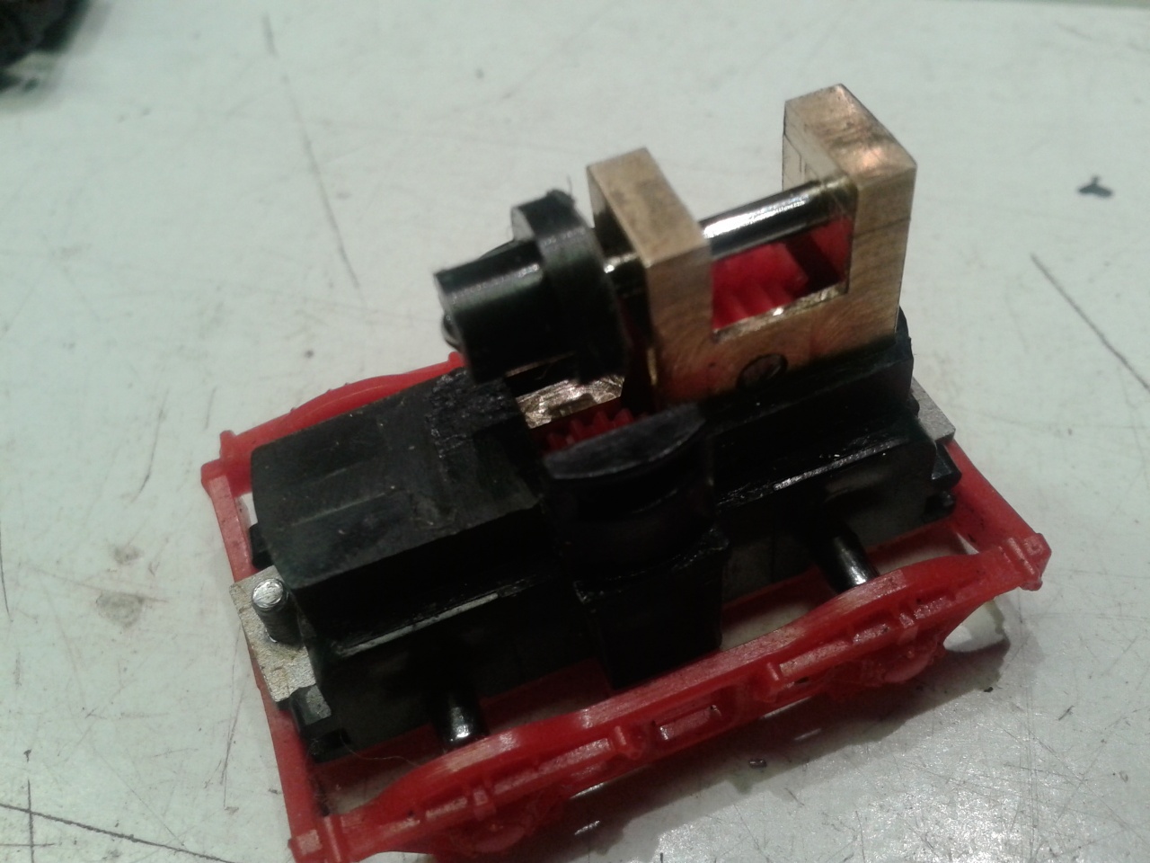

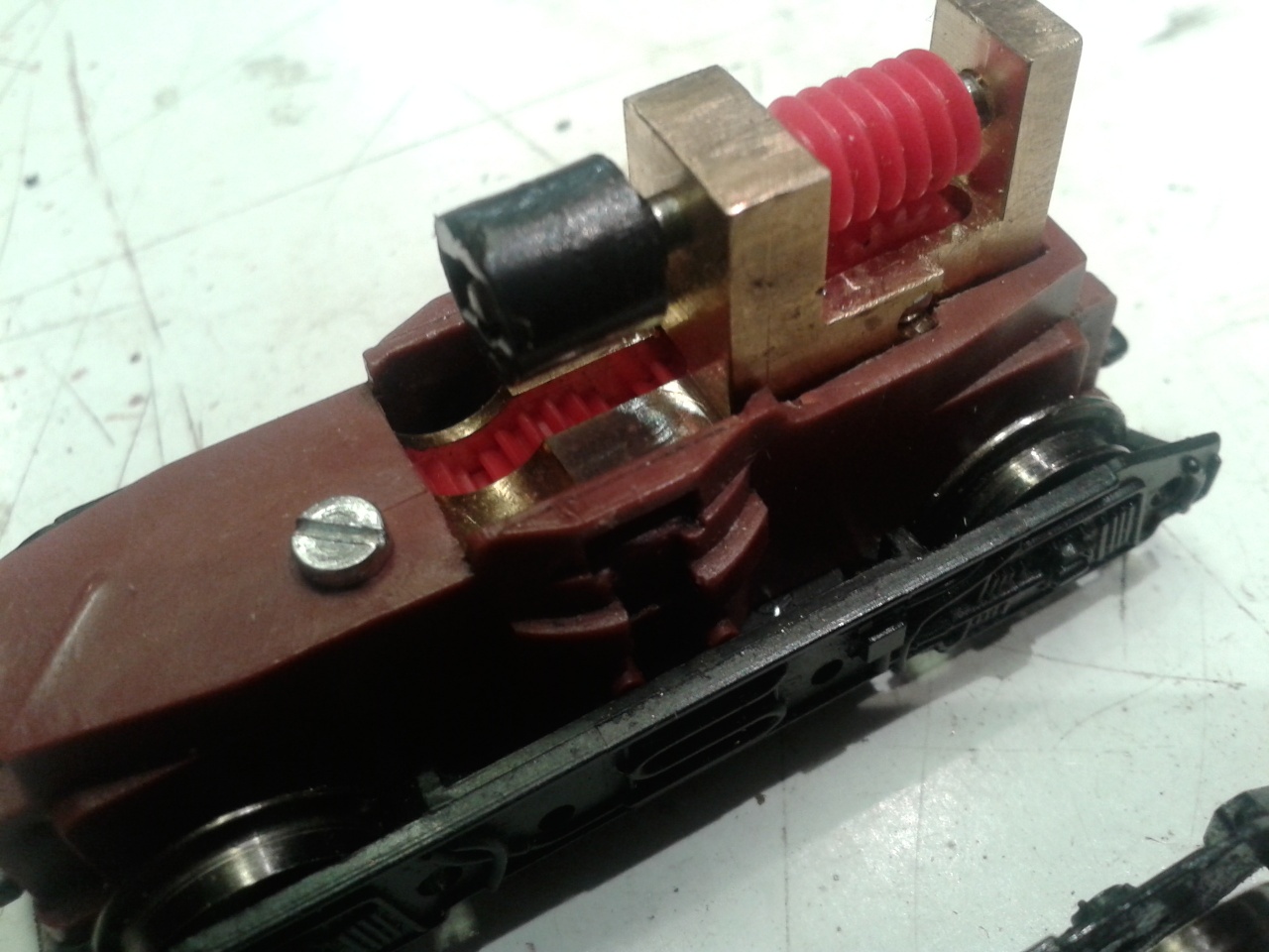

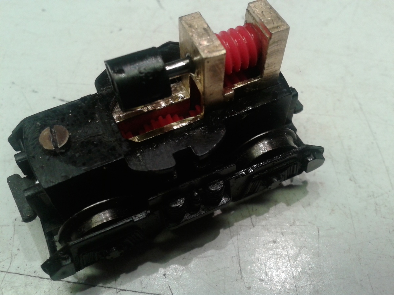

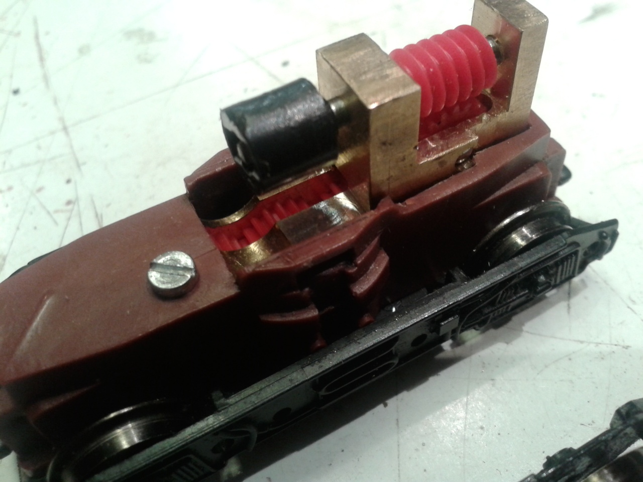

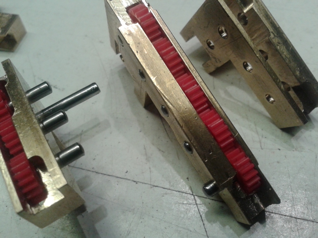

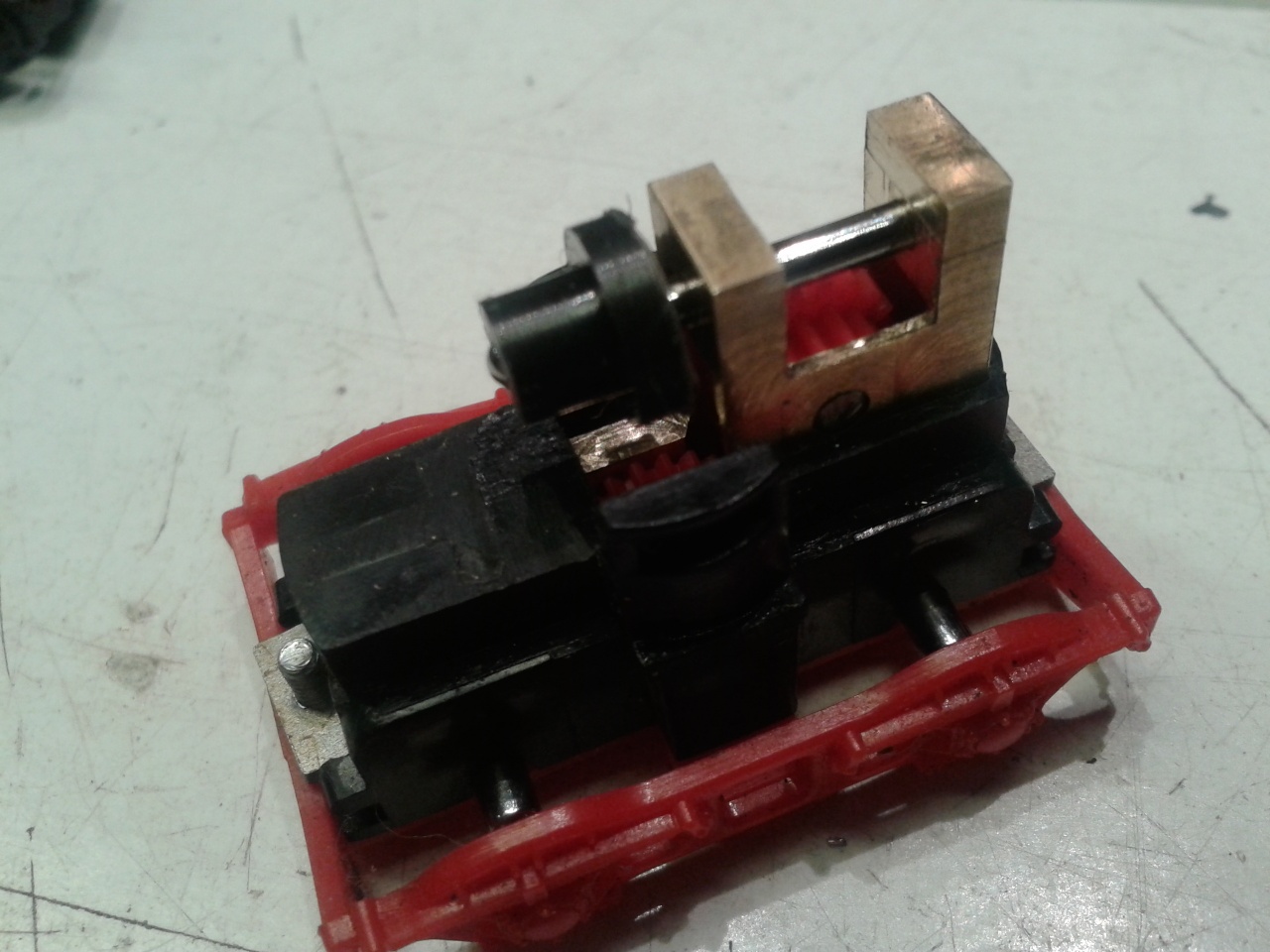

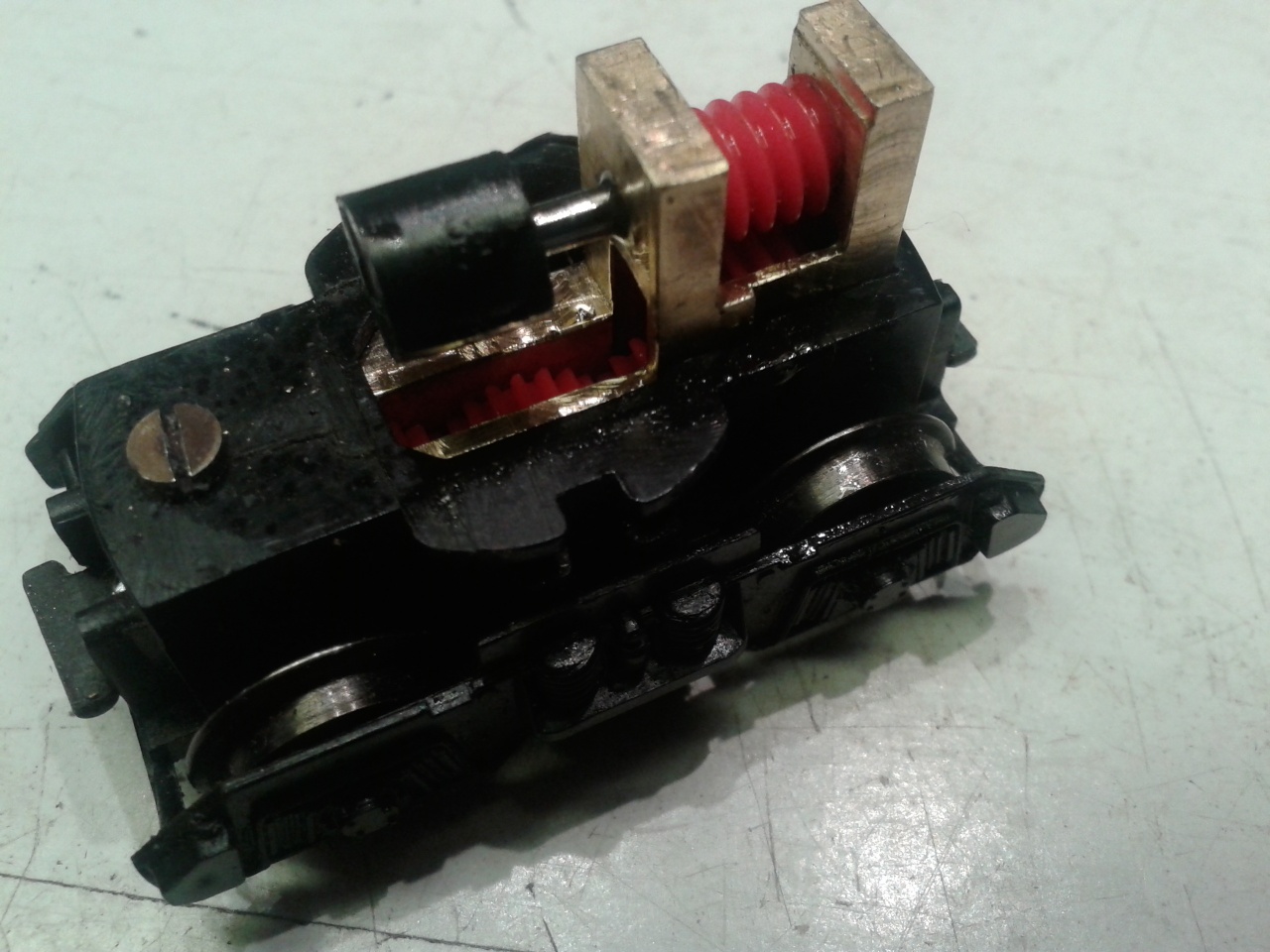

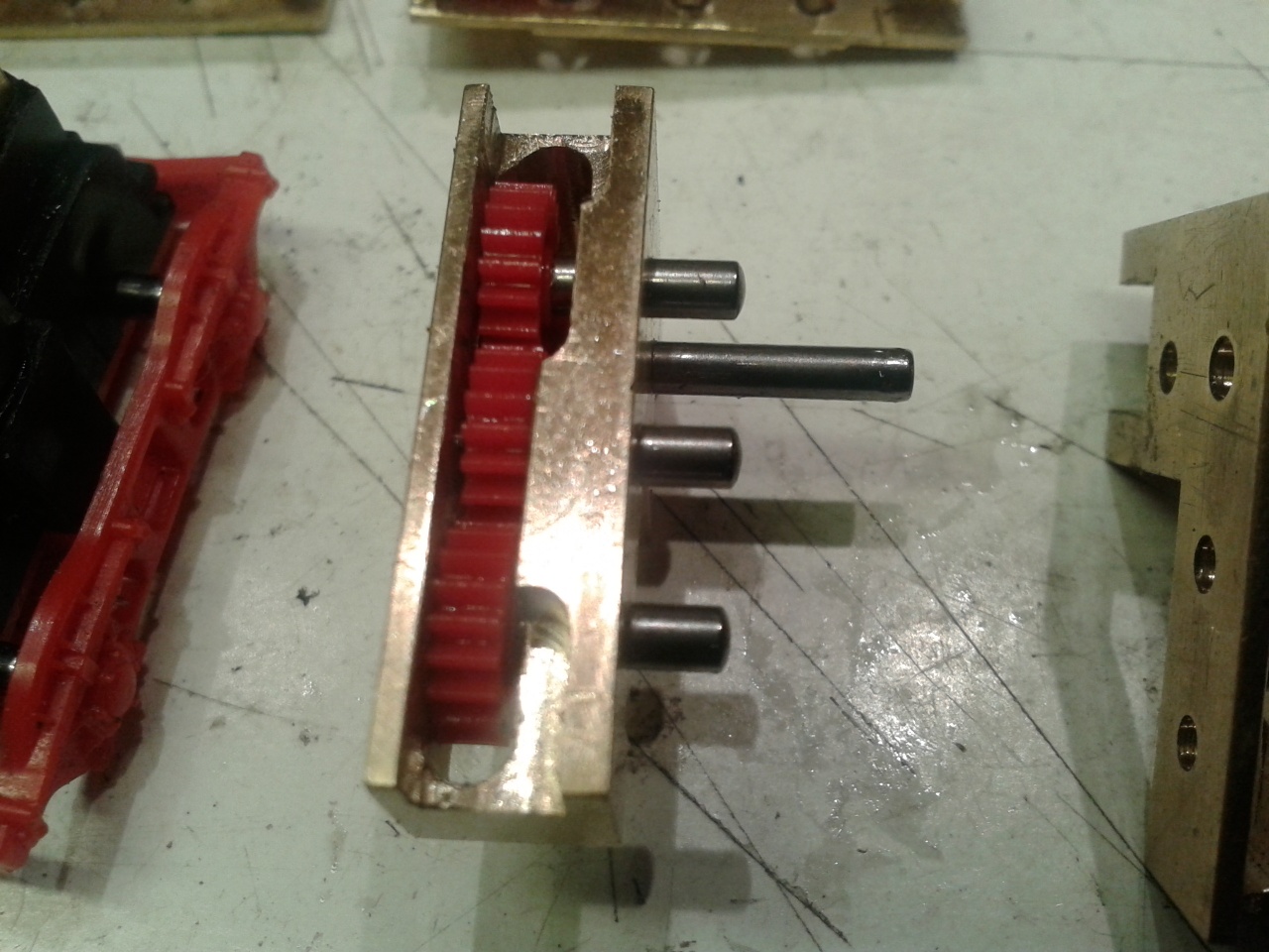

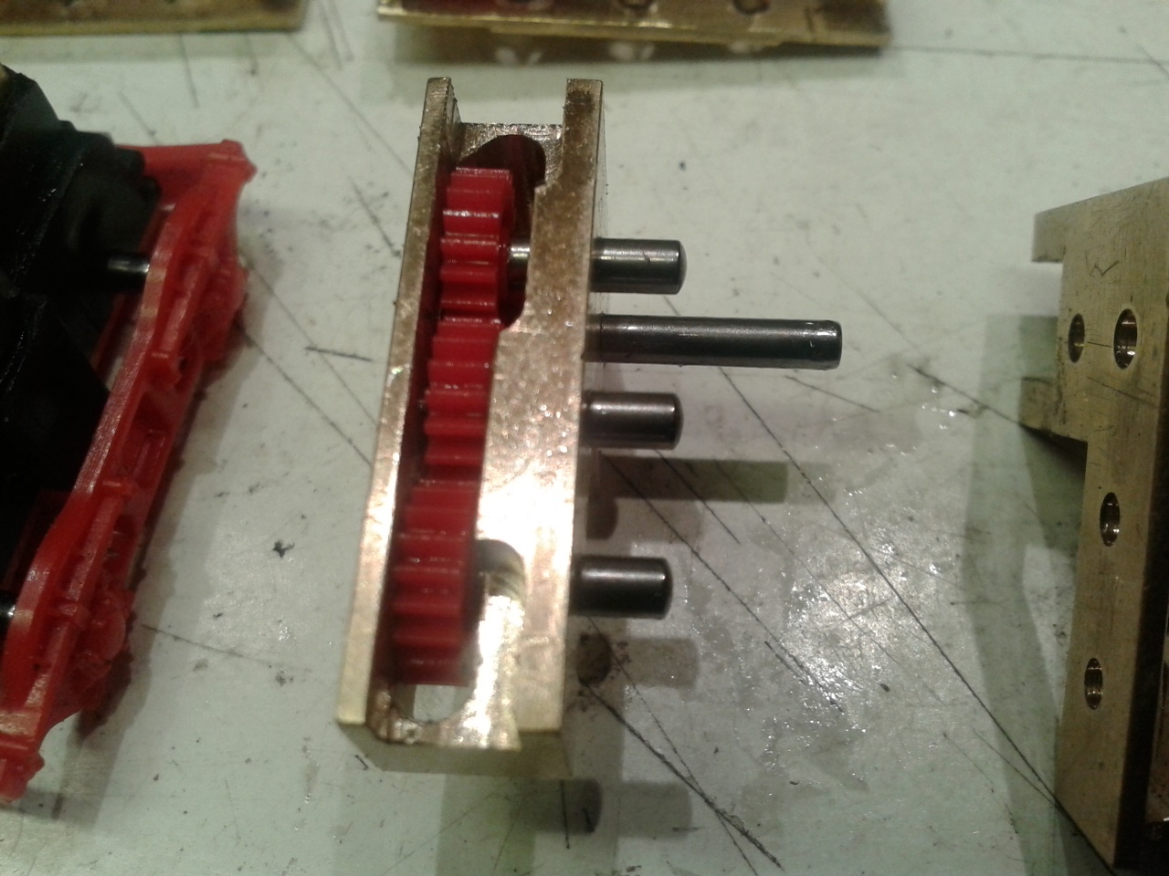

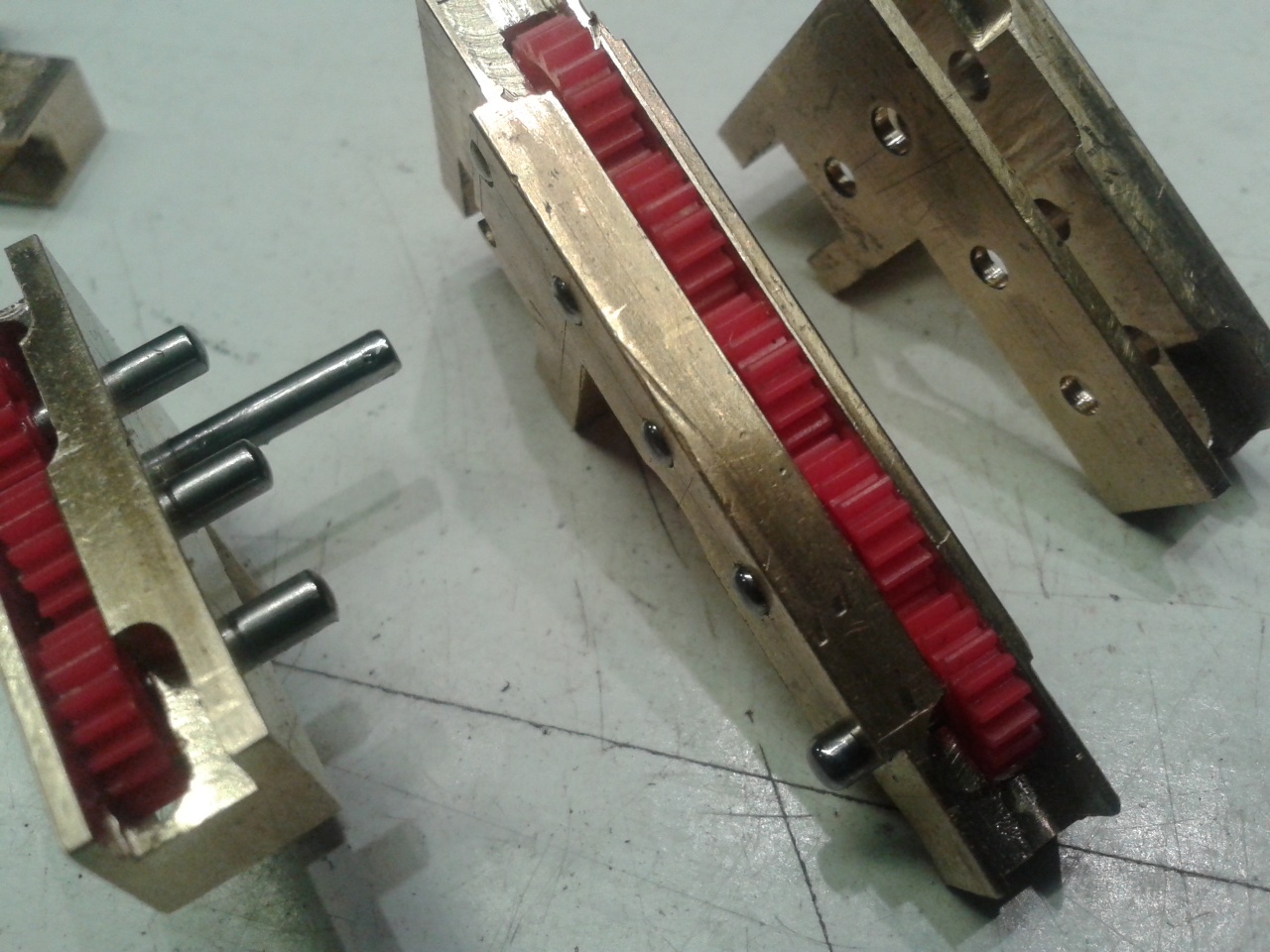

Sziasztok! A legújabb agymenésem...
remélem felismerhetők!!!!
(#16381) Váltógyártó válasza HOTotya hozzászólására (#16380) Válasz • Ápr 22, 2013
Miután láttam őket natúrban is, csak annyit mondok, hogy !
(#16382) HOTotya válasza Váltógyártó hozzászólására (#16381) Válasz • Ápr 22, 2013
Képzeld még működnek is
(#16387) FriTTz válasza HOTotya hozzászólására (#16382) Válasz • Ápr 22, 2013
Meg sem merem kérdezni, hogy mi ez!
(#16388) HOTotya válasza FriTTz hozzászólására (#16387) Válasz • Ápr 22, 2013
Na jó... Piko (régi) V100(110) V118, Br52-s forgóvázak átalakítva,hogy csendesebbek legyenek!! Nincs szívem "kidobnom" ezeket a régi mozdonyokat inkább átalakítom őket!!!!
(#16389) FriTTz válasza HOTotya hozzászólására (#16388) Válasz • Ápr 22, 2013
Azt kell mondjam, hogy jó lett!
Látszik, hogy nem barkácsolva van!
(#16443) etwg válasza HOTotya hozzászólására (#16380) Válasz • Ápr 25, 2013
Nagyon jol nez ki!
(#16452) Antal Miklós válasza HOTotya hozzászólására (#16382) Válasz • Ápr 25, 2013
Lehet Nálad rendelni ilyen forgóvázat?
(#16462) HOTotya válasza etwg hozzászólására (#16443) Válasz • Ápr 25, 2013
Köszi !! Volt velük melóm rendesen és még most jön a beépítés!! Csak a cégem miatt olyan sok melót kaptam,hogy nincs időm rá a folytatásra......
(#16463) HOTotya válasza Antal Miklós hozzászólására (#16452) Válasz • Ápr 25, 2013
Nézd rendelni lehet,de számolj utána,hogy megéri vagy sem!!!! Ezeket kimondottan a régi Piko mozdonyok cseréjére készítettem!!! Nem kis meló egy ilyen forgóváz ill. hajtány megmunkálása! Magamnak "minden pénzt" megér......,de másnak lehet,hogy túl drága és olcsóbb megvenni egy új Piko mozdonyt!!! Ha ezek után is érdekel keress meg privátban!

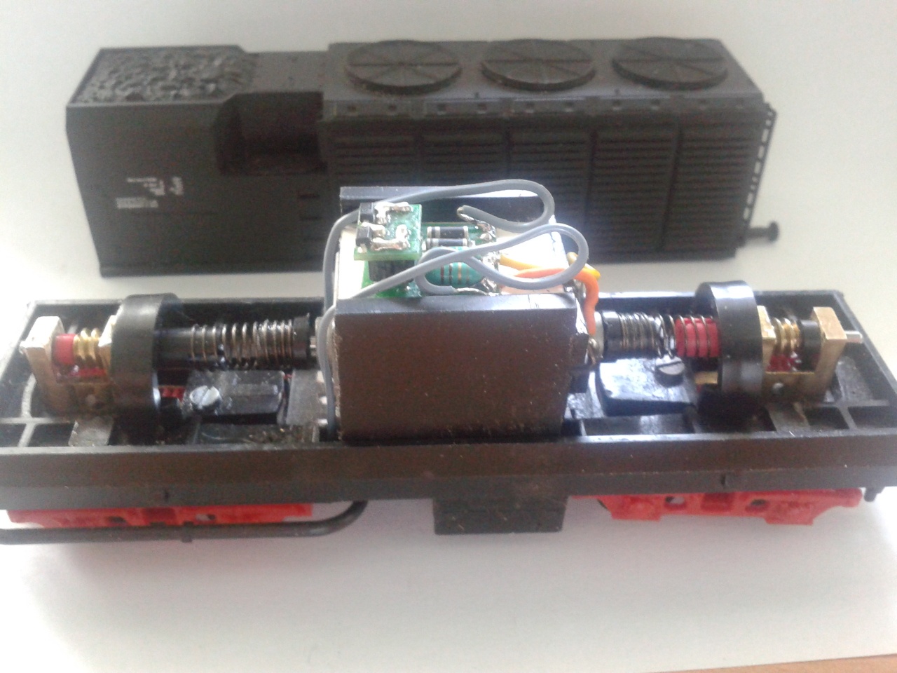

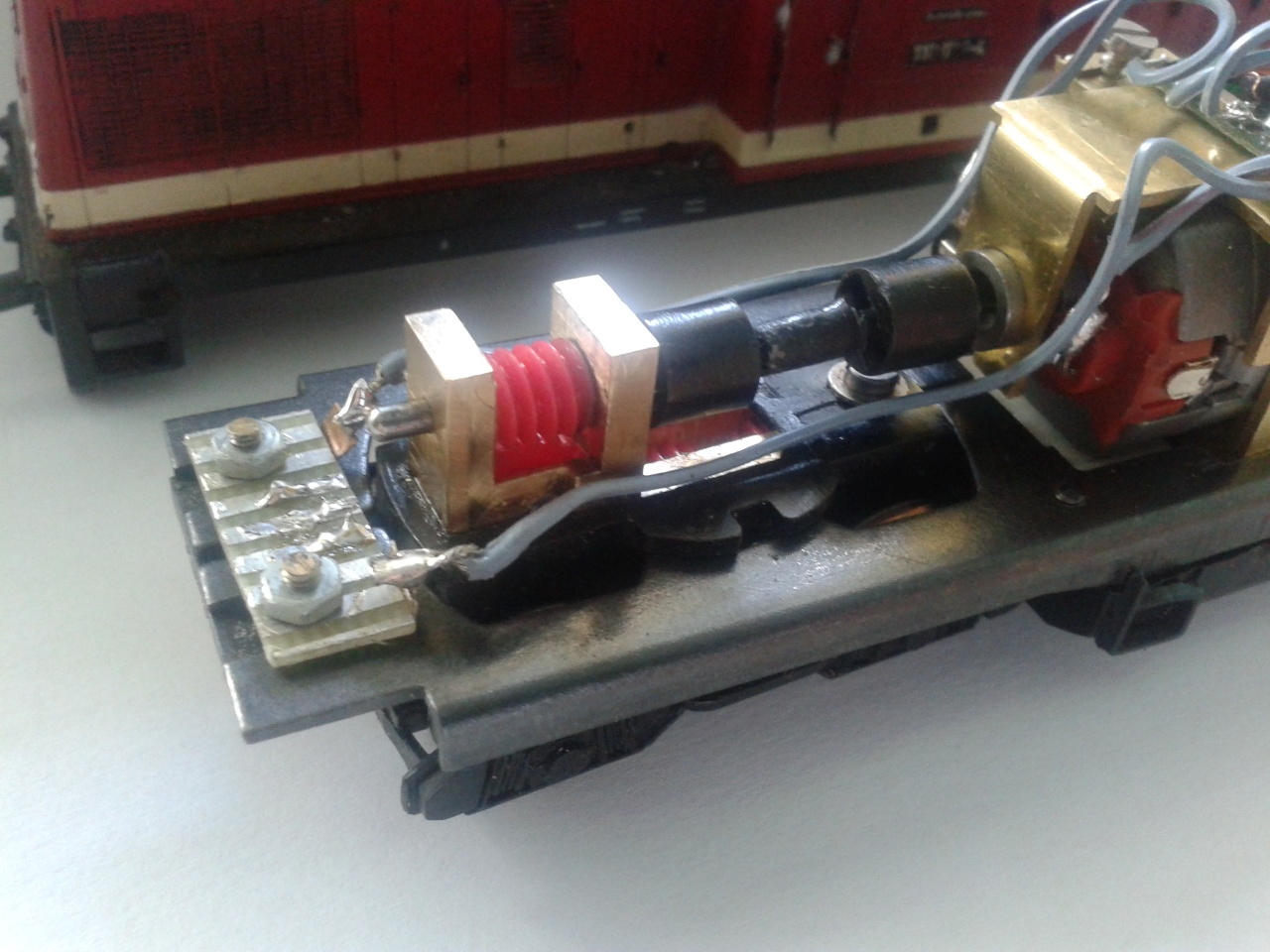

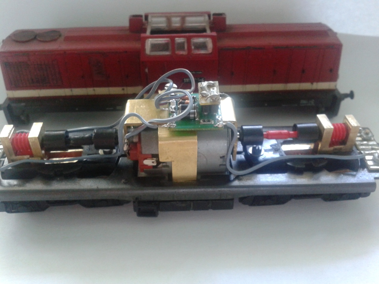

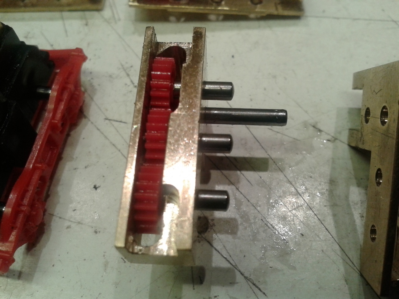

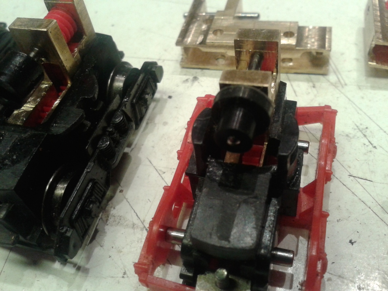

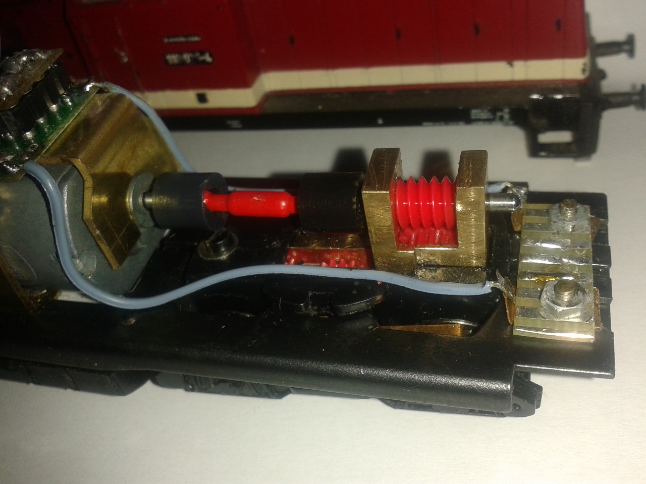

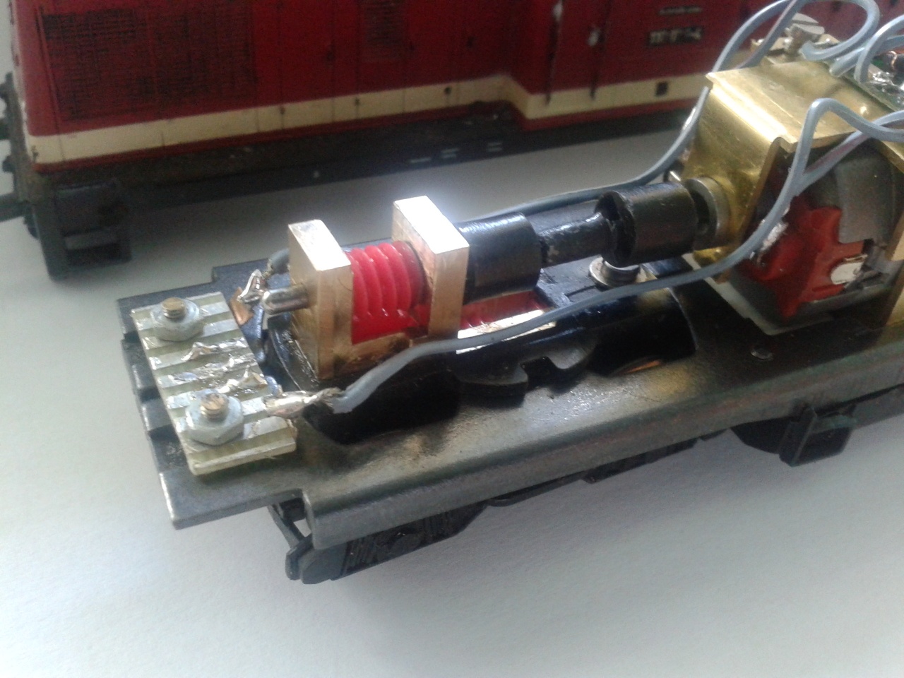

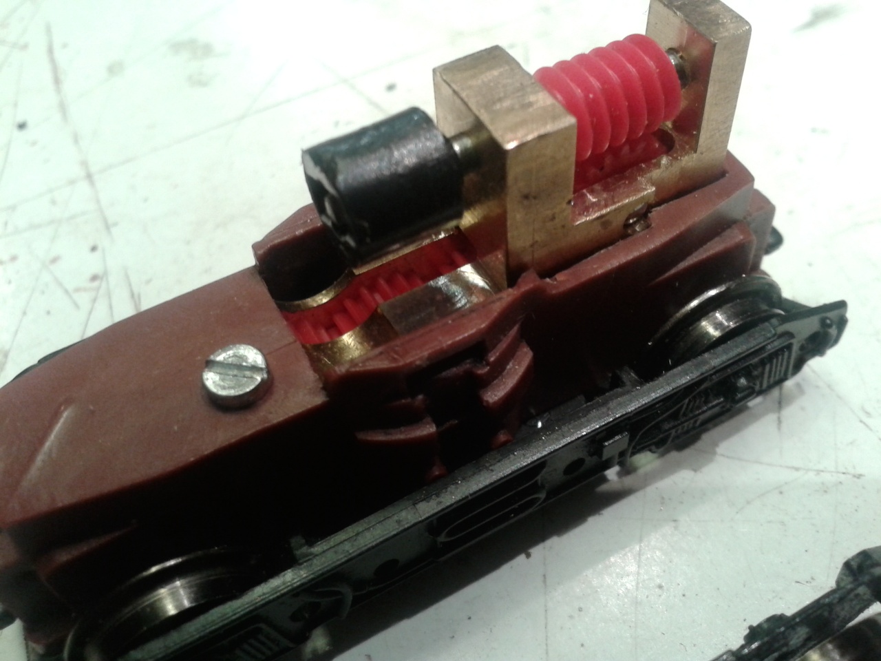

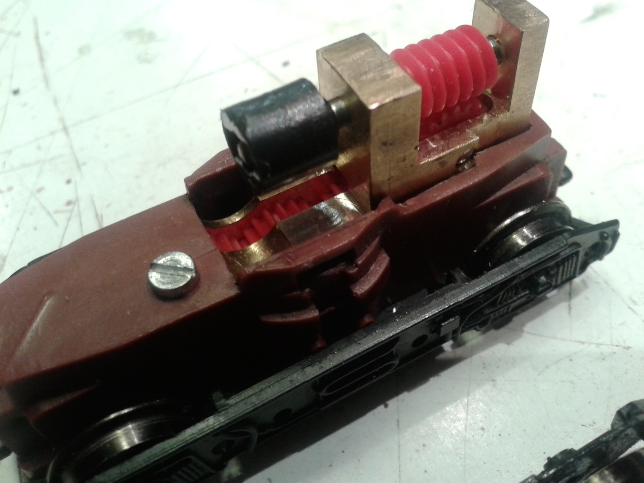

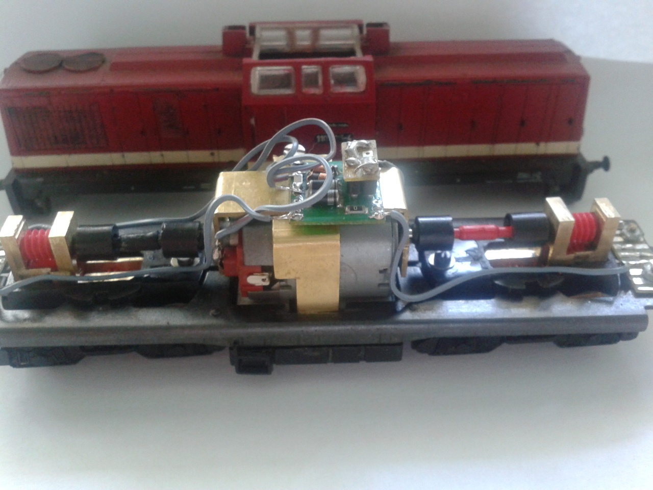

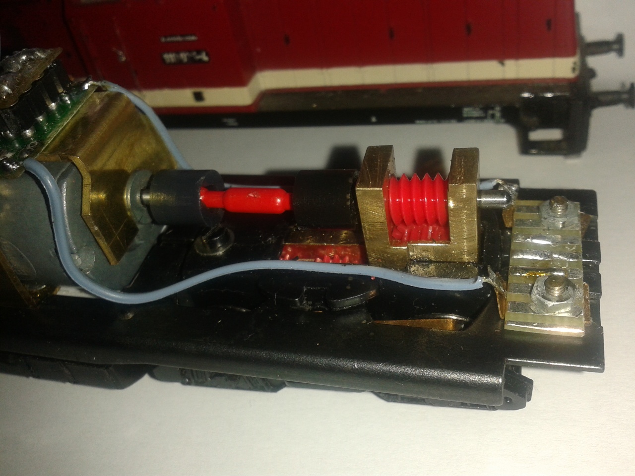

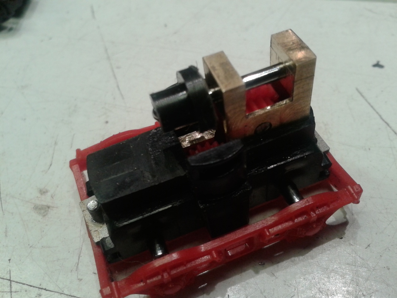

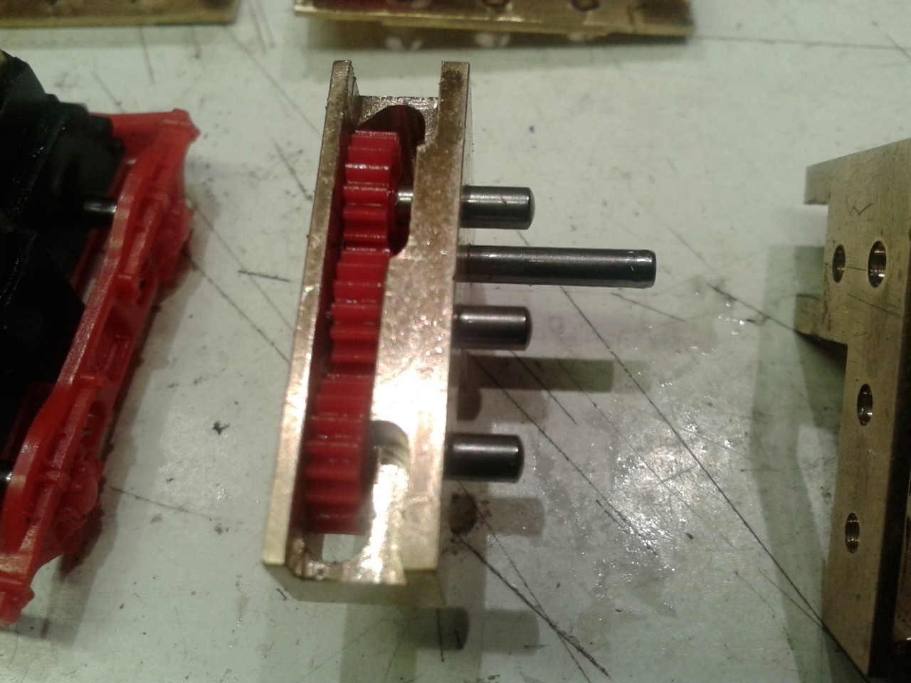

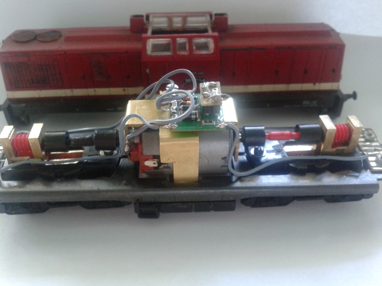

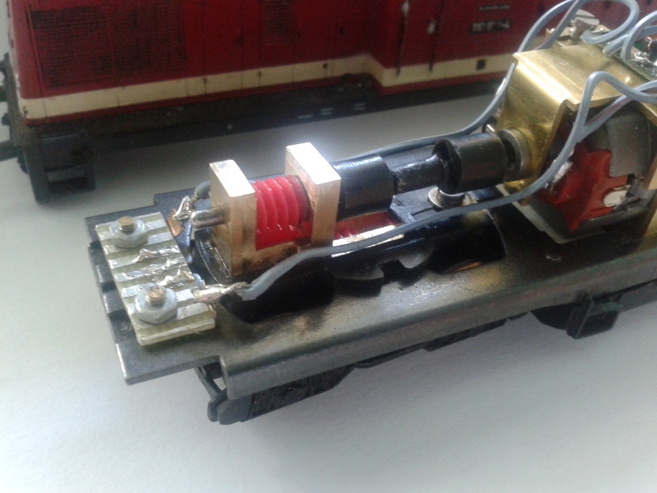

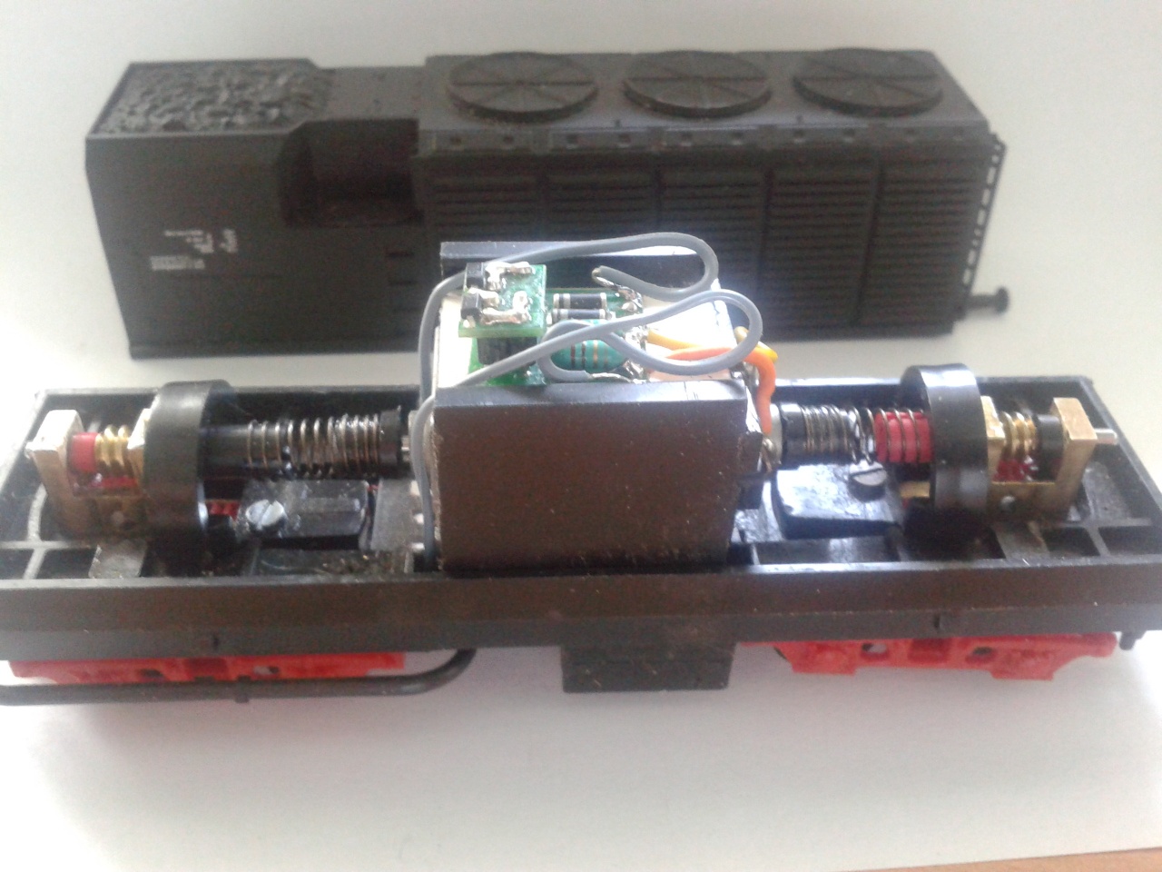

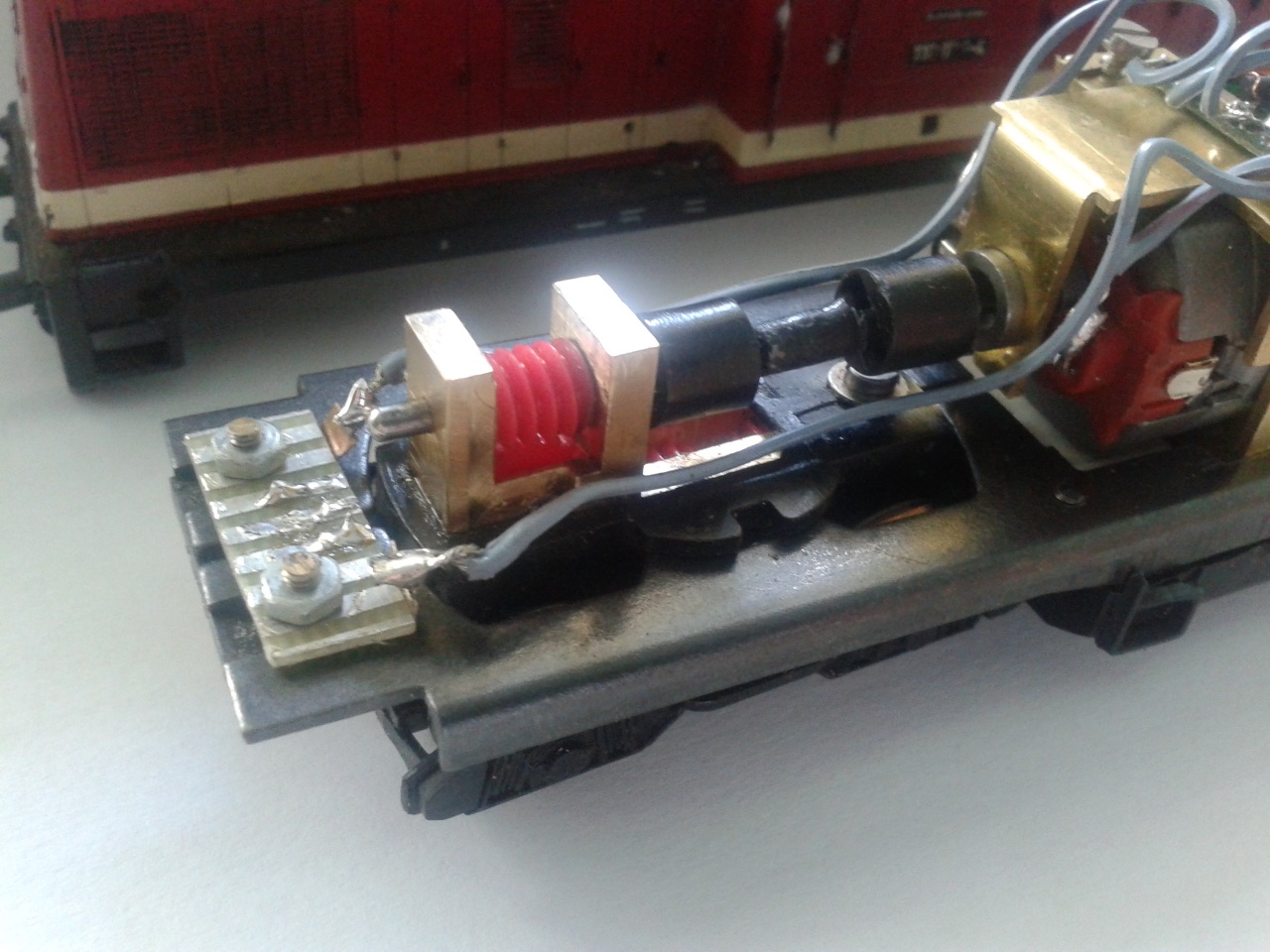

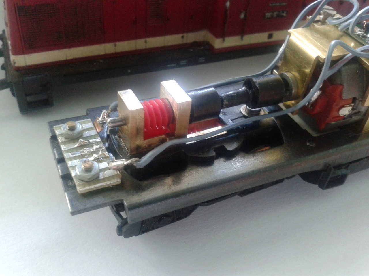

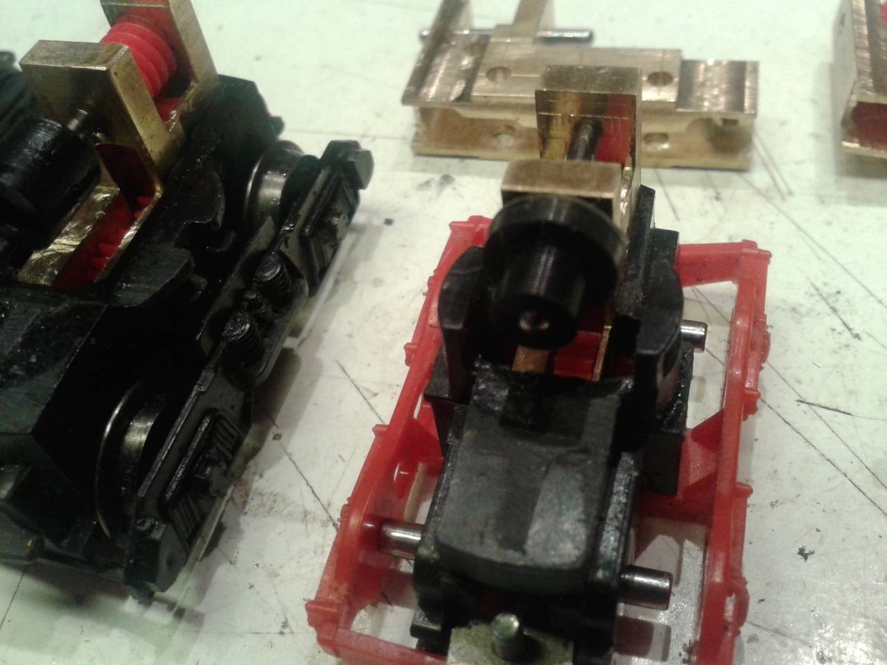

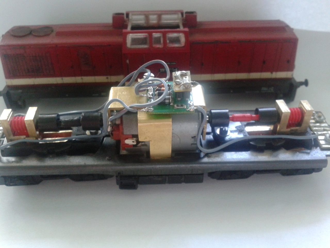

(#16558) HOTotya hozzászólása Válasz • Ápr 29, 2013

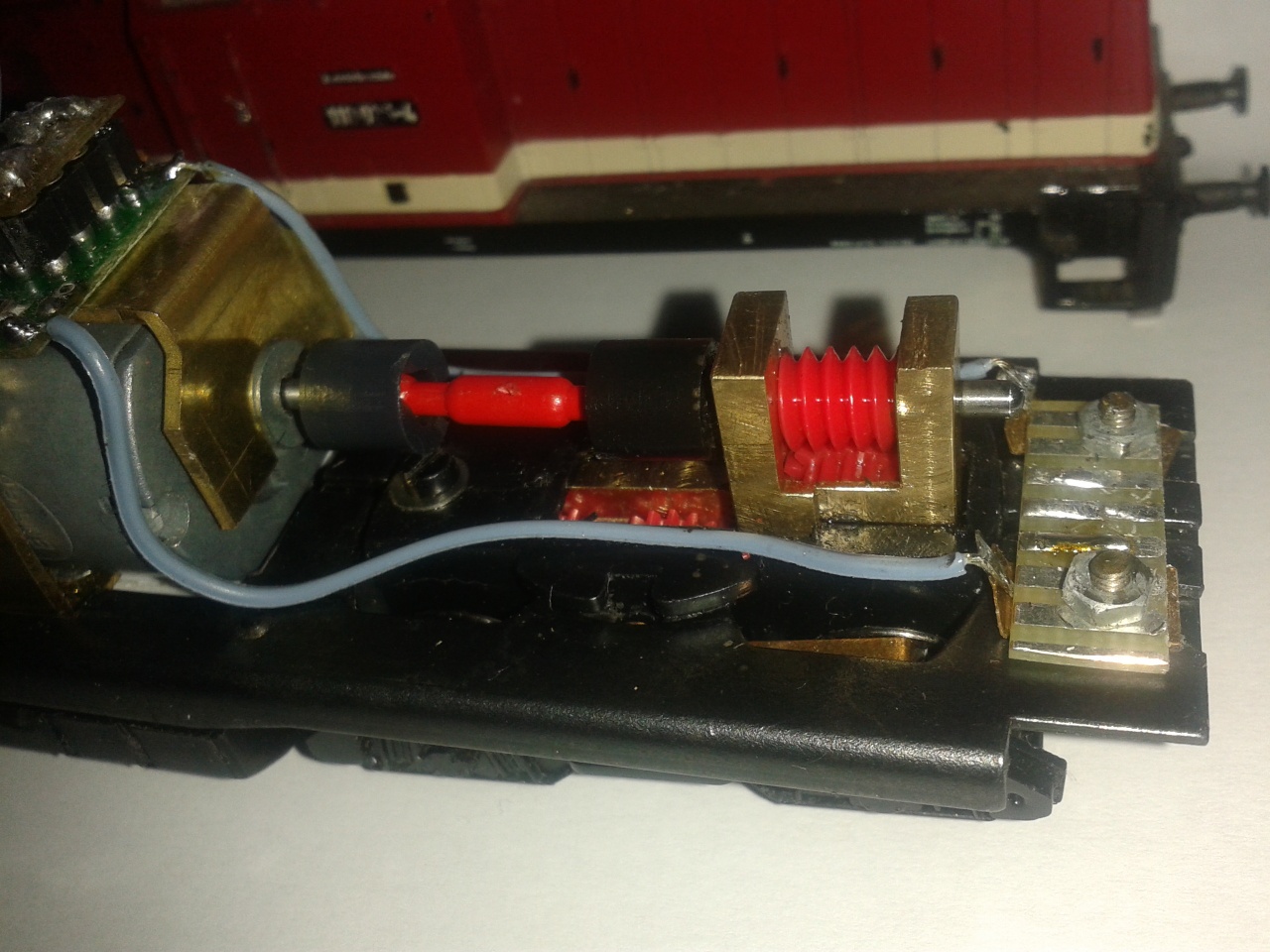

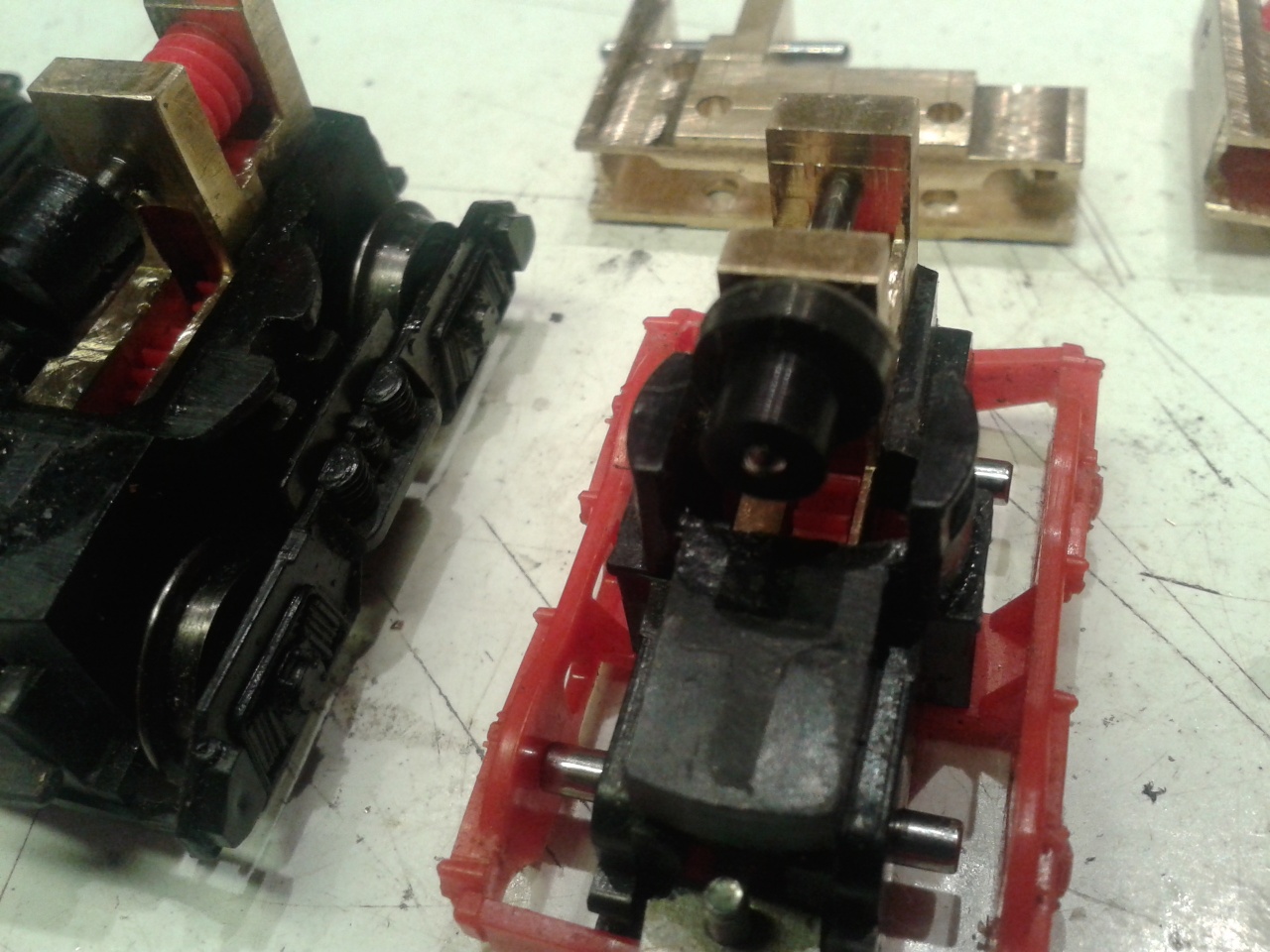

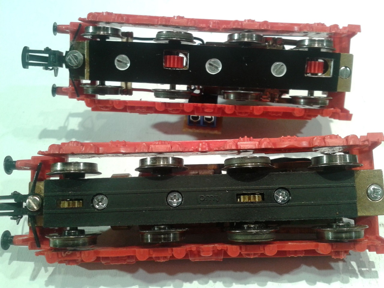

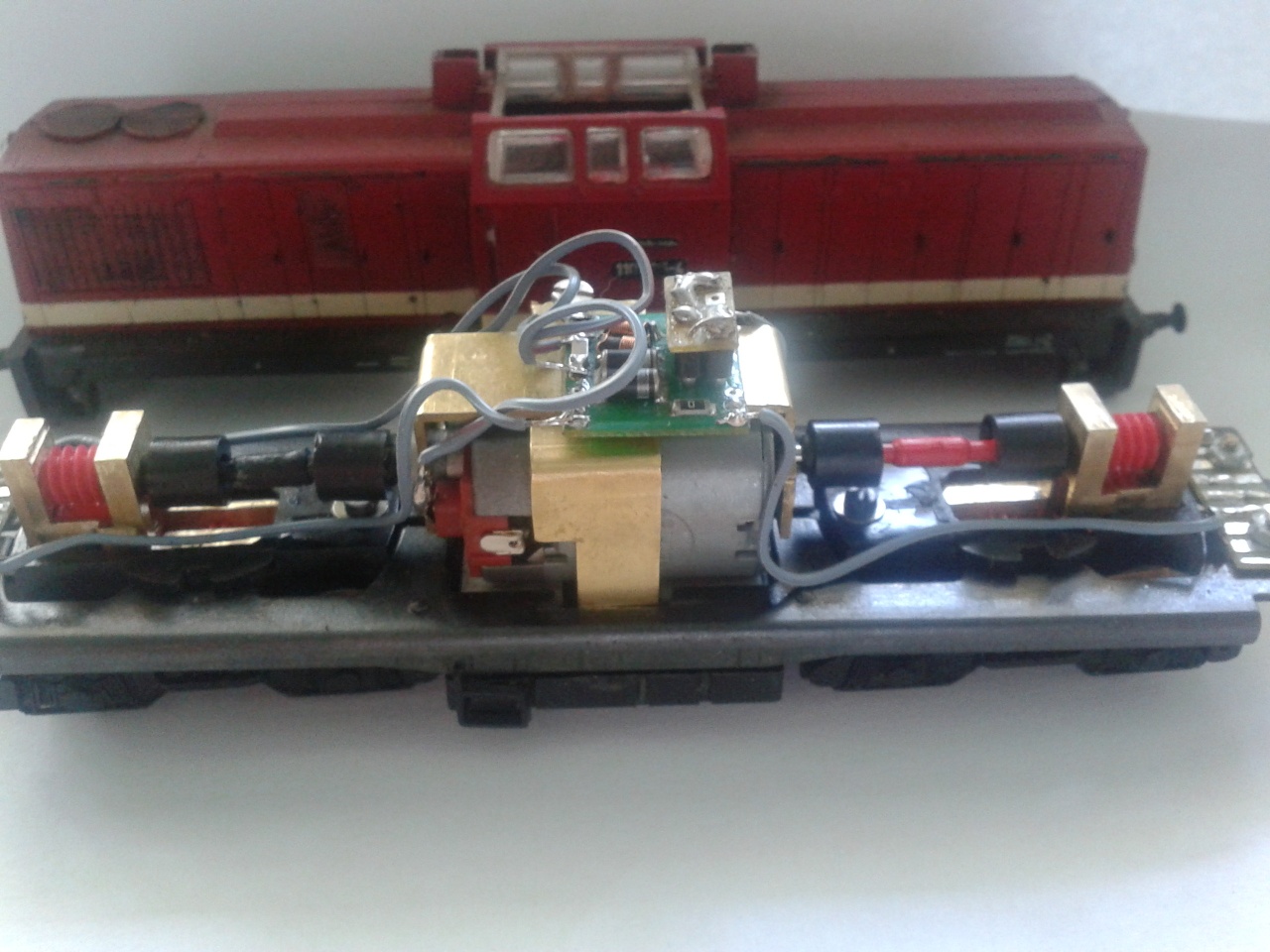

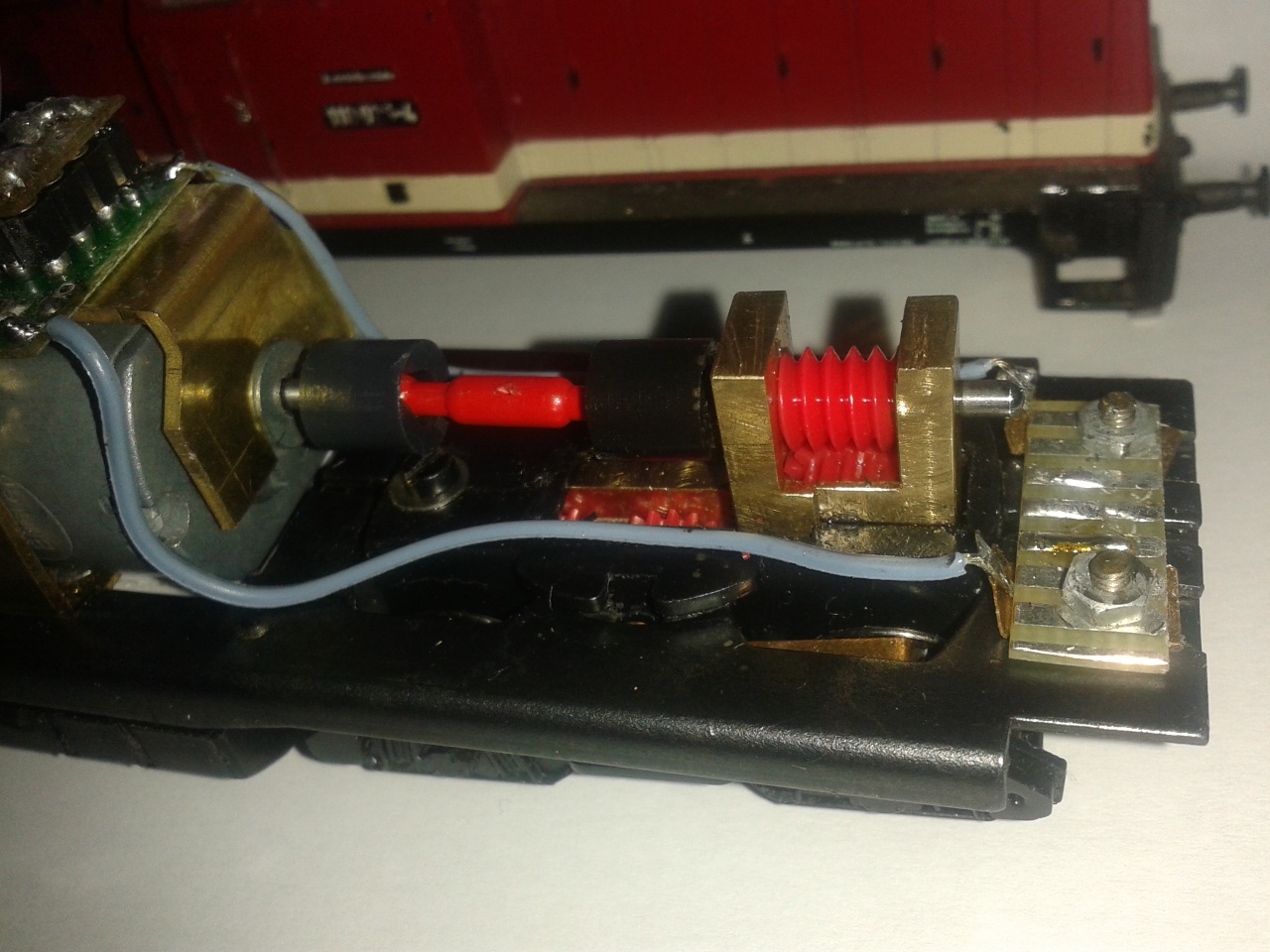

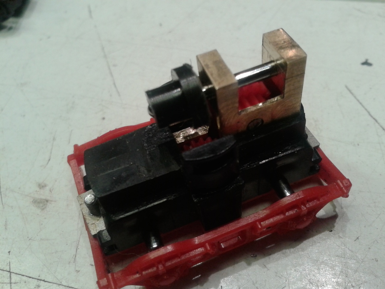

Meglett a nagy mű
Egy kis retro V100-s forgóváz átalakítása+ egy BR 52-s átalakítása!!Még nem teljesen kész,de....a mozdonyoknak 200-250mA áram felvételük van és sokkal halkabbak.....

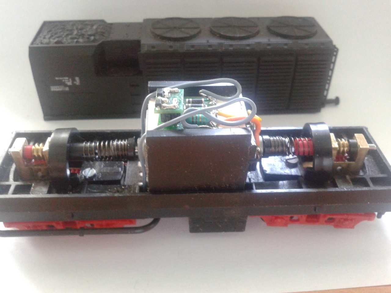

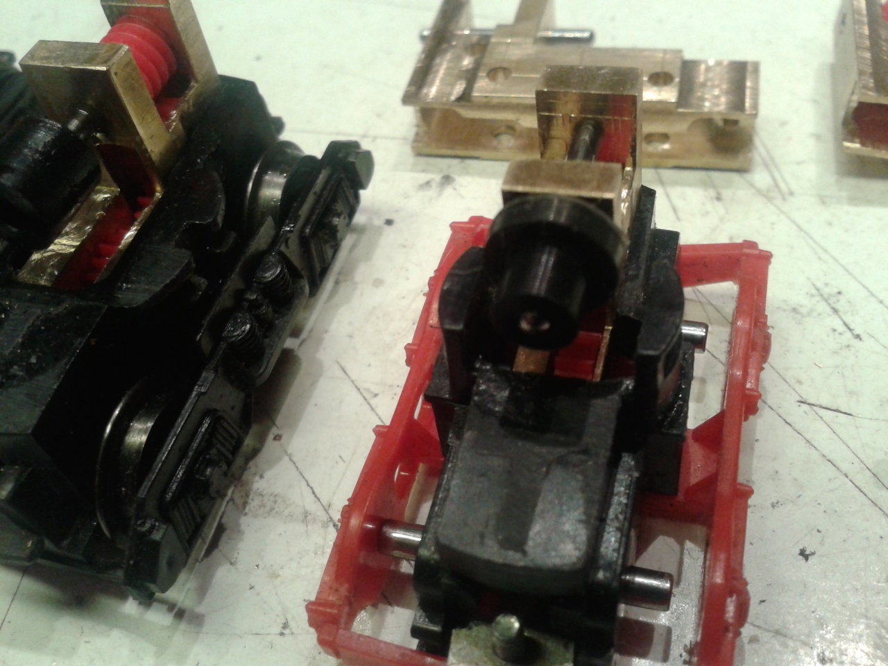

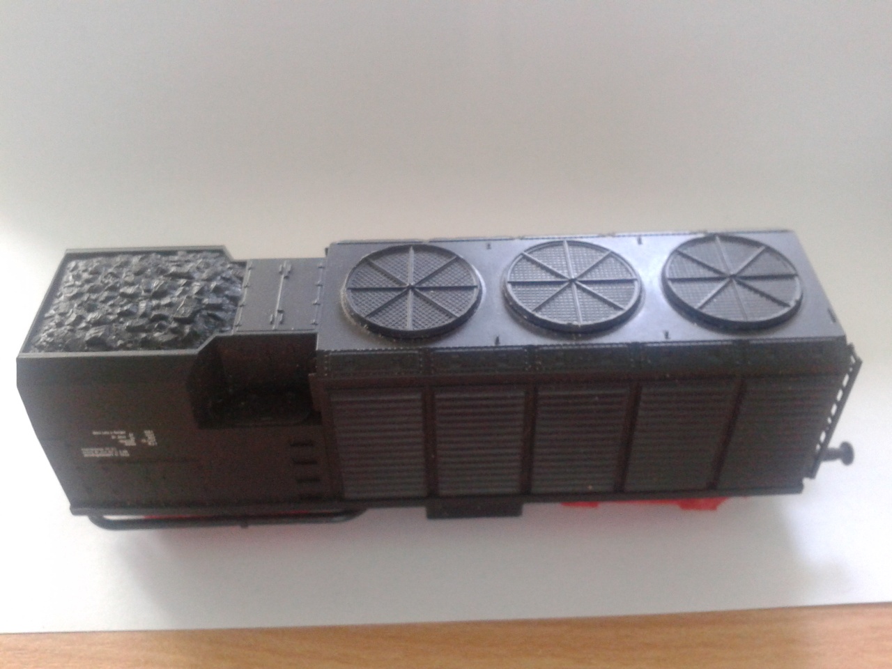

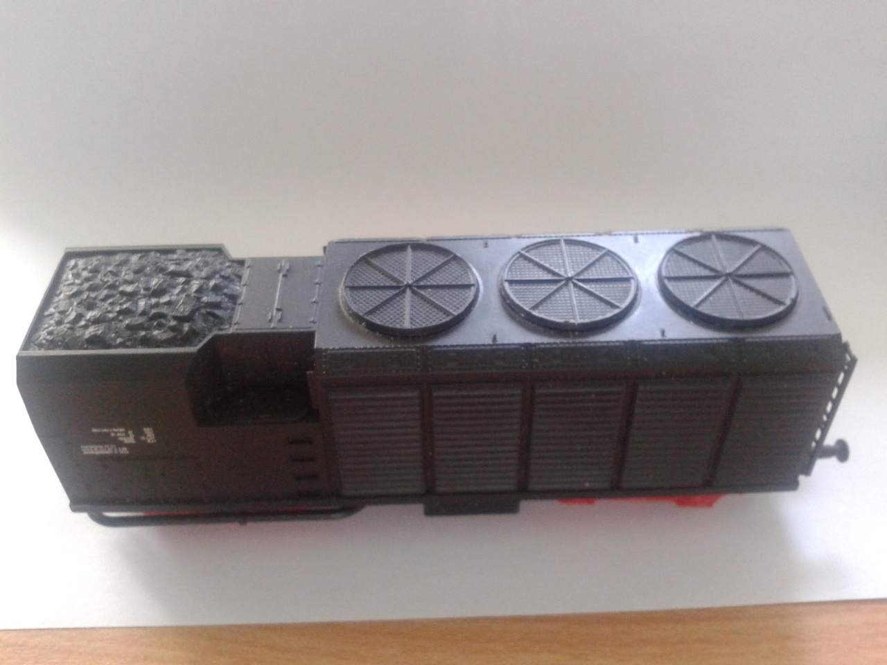

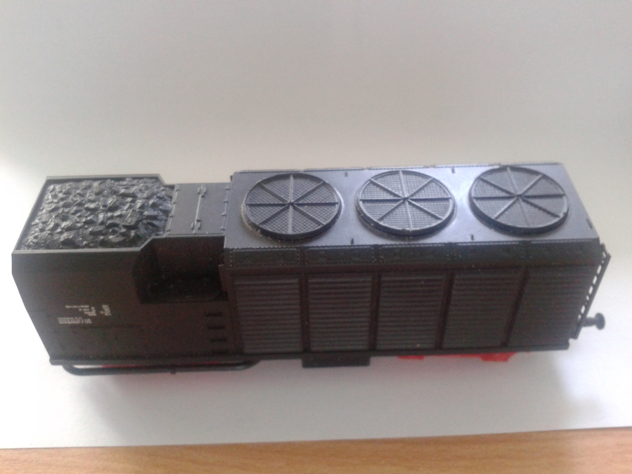

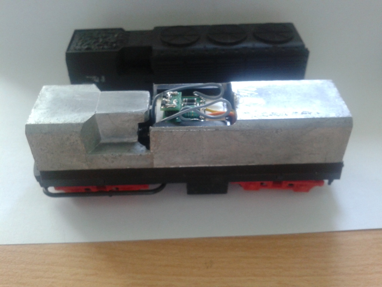

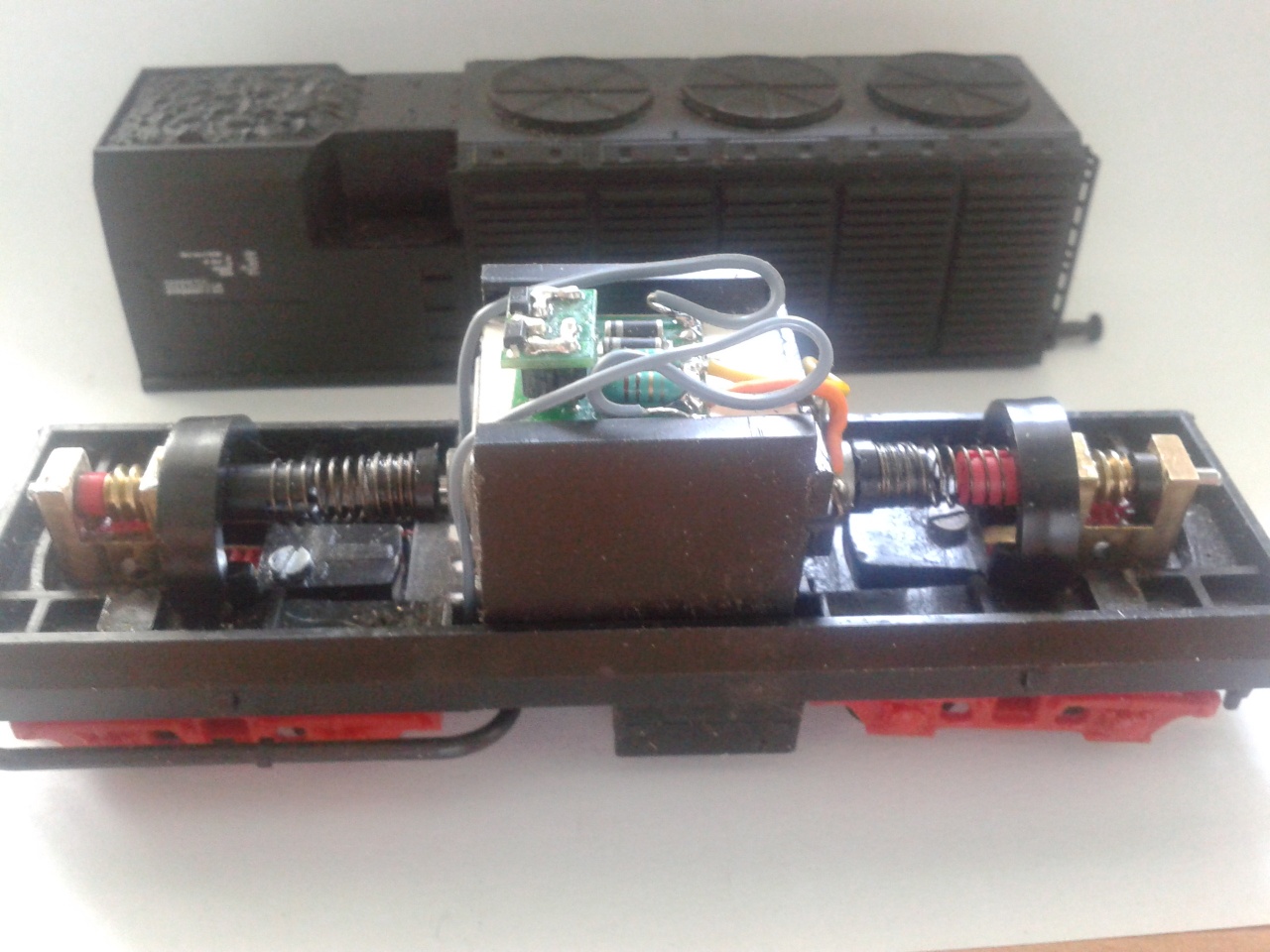

(#16559) HOTotya válasza HOTotya hozzászólására (#16558) Válasz • Ápr 29, 2013
A BR 52-s

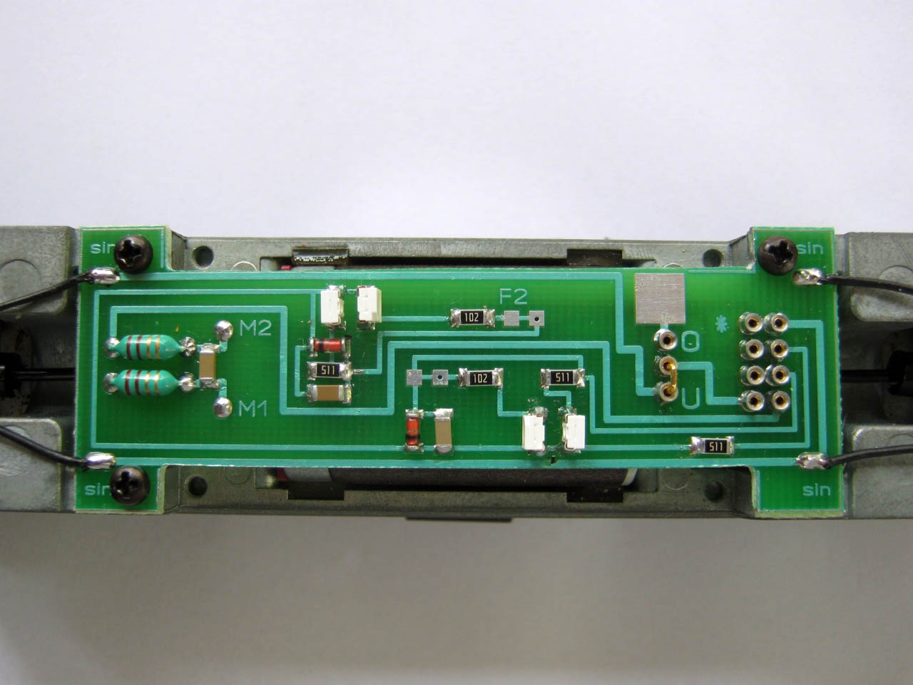

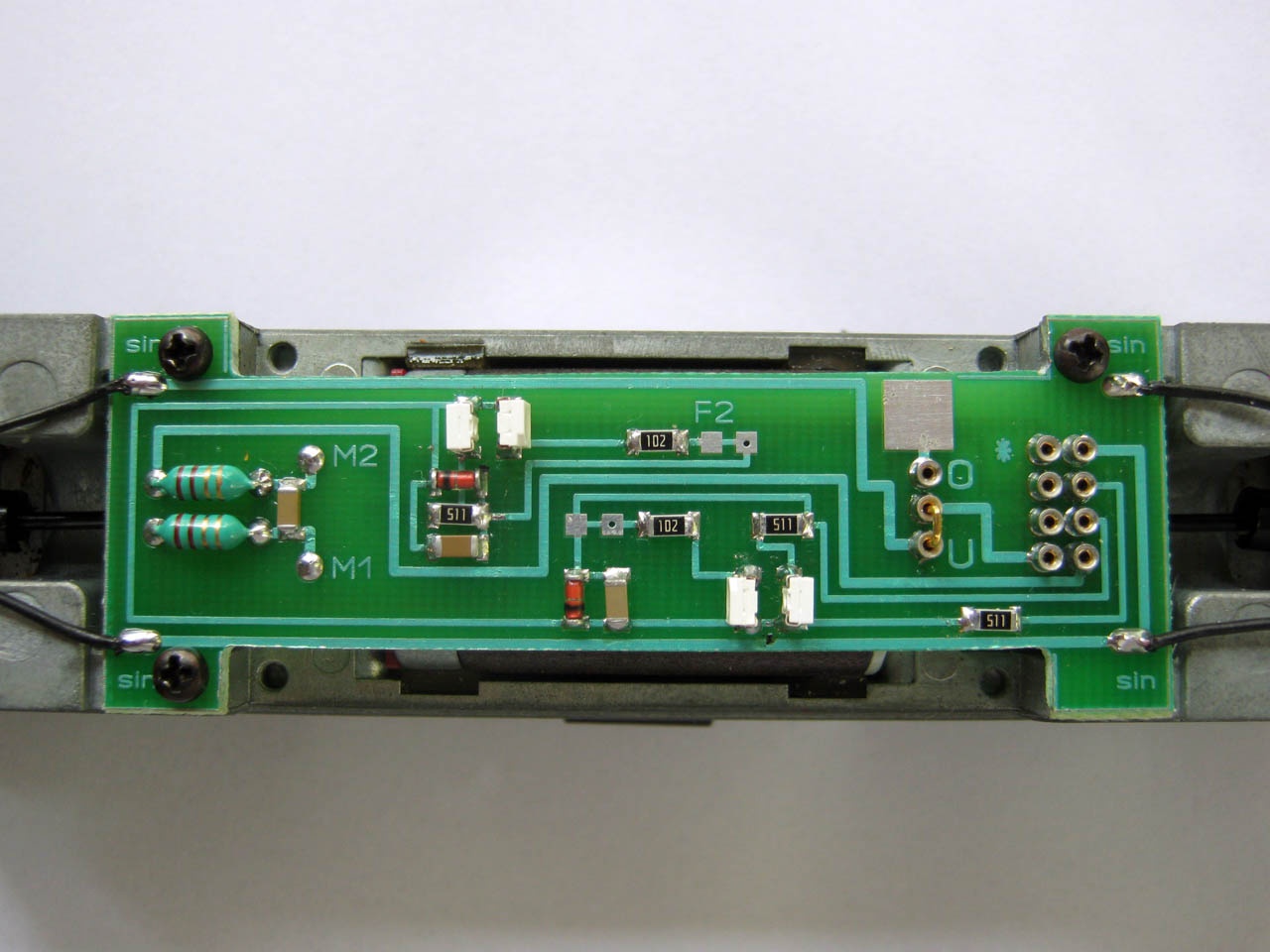

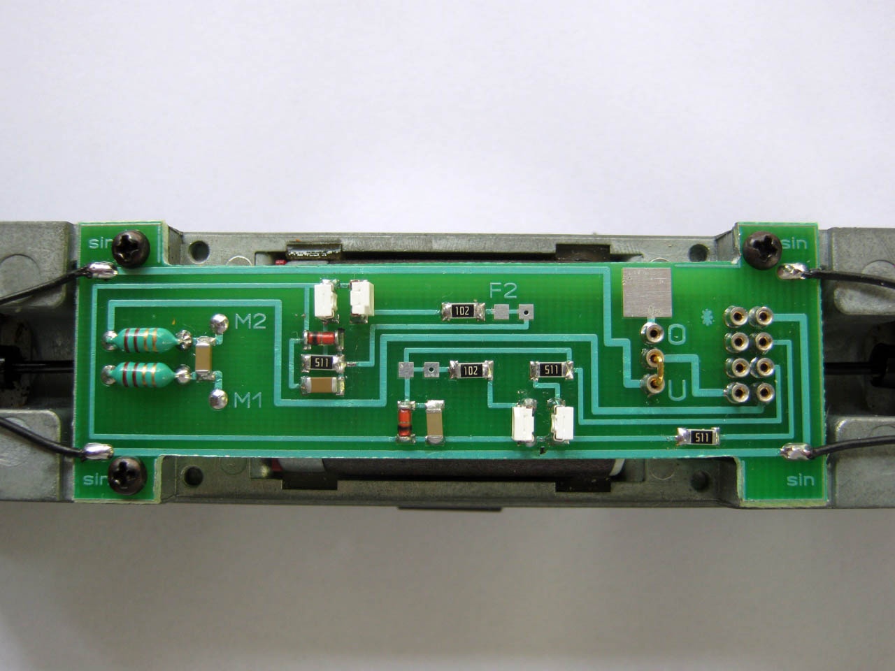

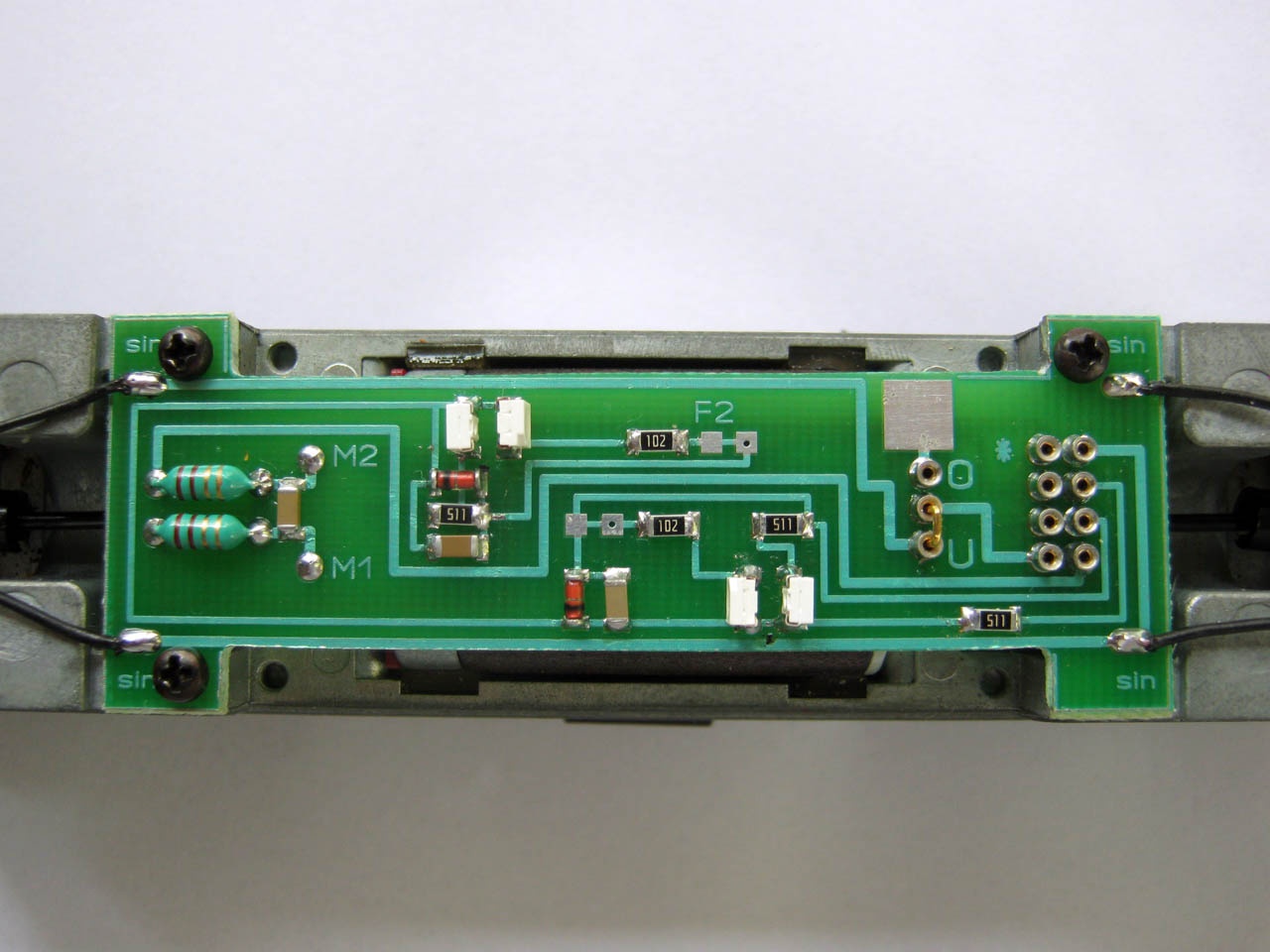

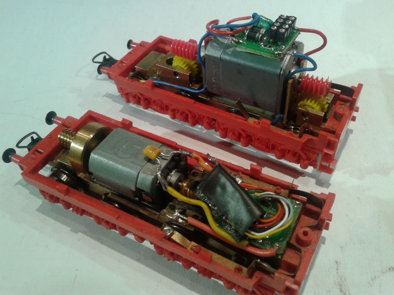

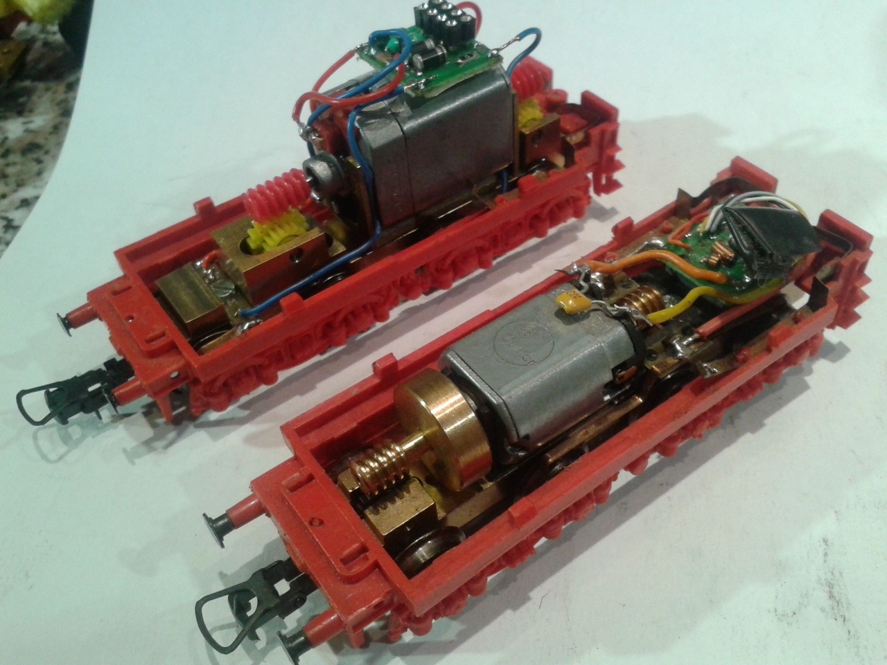

Régi ROCO (43380) BR151 átalakítás. NEM652 DCC előkészítés, LED világítás, külön kapcsolható zárfények.
(#16646) róbertke válasza csíkosháTTú hozzászólására (#16642) Válasz • Máj 3, 2013
A "hármas" vakdugó a felsővezetékes üzem választó??
(#16647) csíkosháTTú válasza róbertke hozzászólására (#16646) Válasz • Máj 3, 2013
Igen. Már írom használati utasítását is, mert kapható lesz a műhelyben. Csak képek kellettek, most majd azokat szerkesztem be a megírt szövegbe.
(#16650) róbertke válasza csíkosháTTú hozzászólására (#16647) Válasz • Máj 3, 2013
Csak azért kérdeztem, mert van egy "ősrégi" Roco ÖBB 1670-es gépem, és abba pontosan passzolt az elsőgenerációs Ludmilla vezérlő panelja, ami szintén csak három ponton kell rögzíteni. De abban a felsővezetékes betáplálás kapcsolója meg van szüntetve, gondolom a Digit rendszer miatt

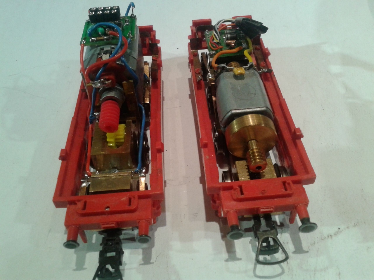

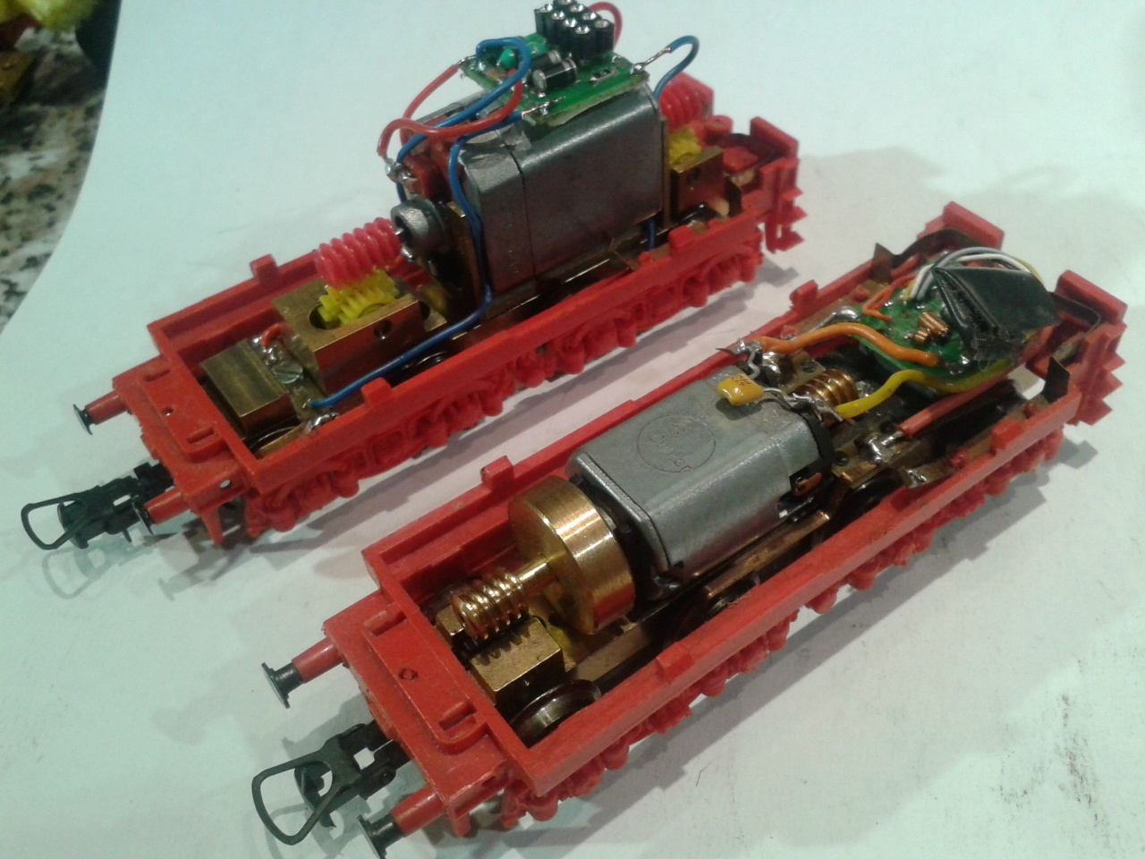

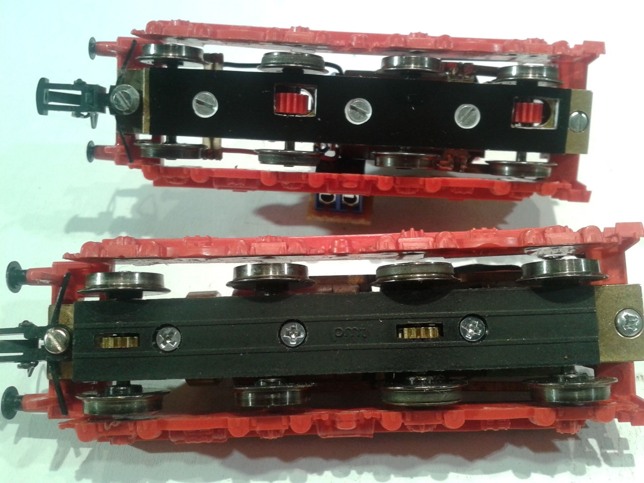

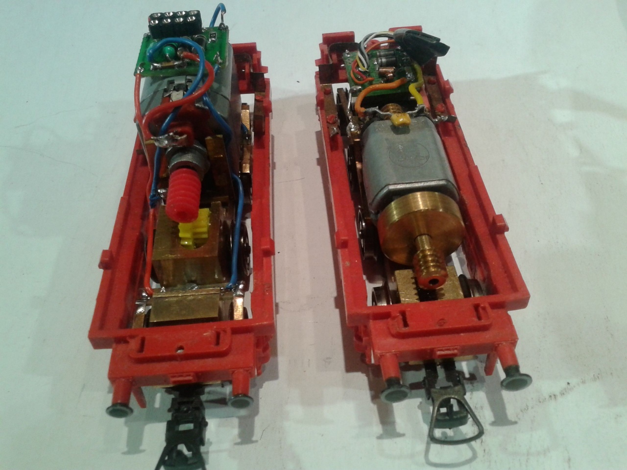

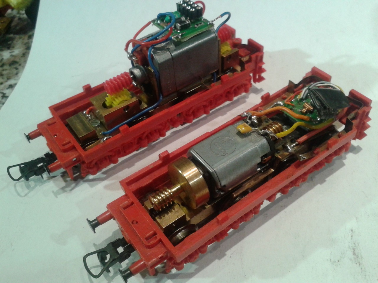

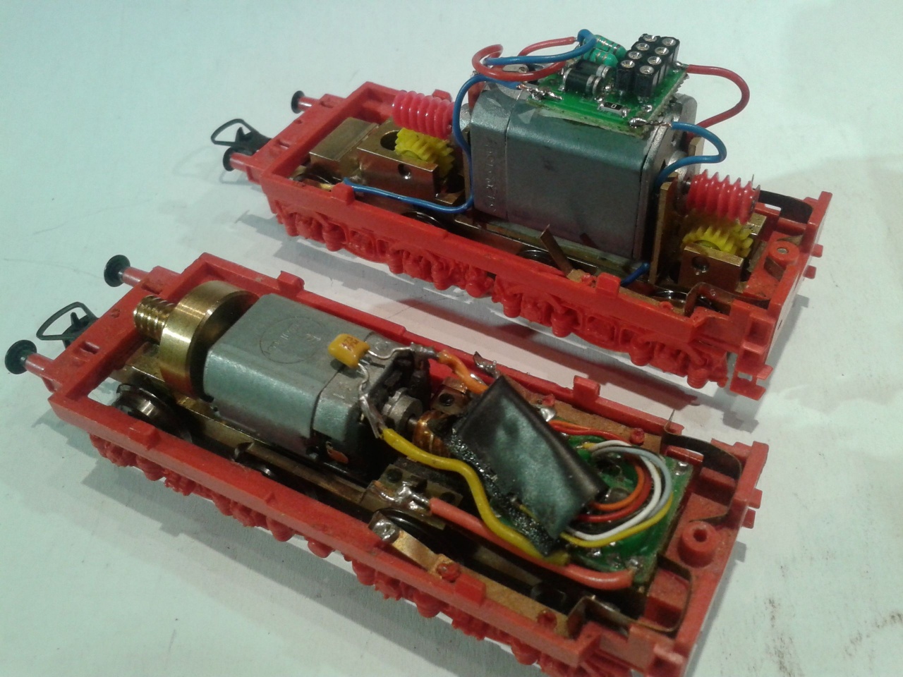

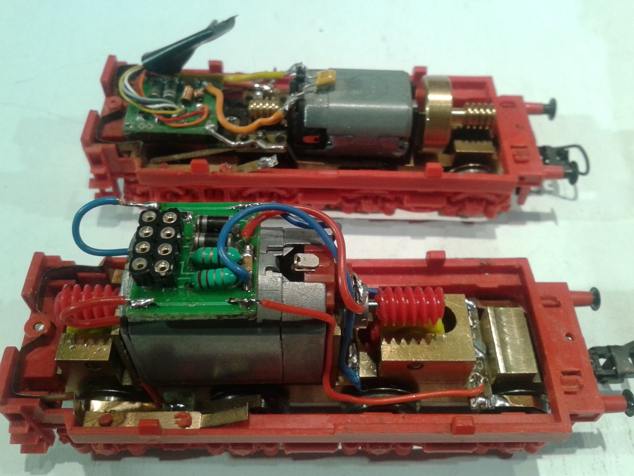

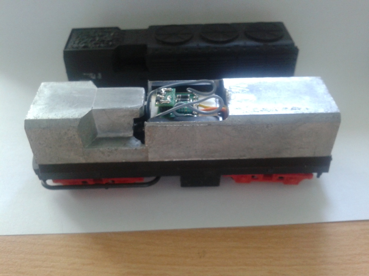

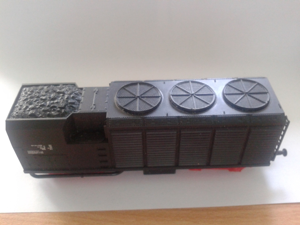

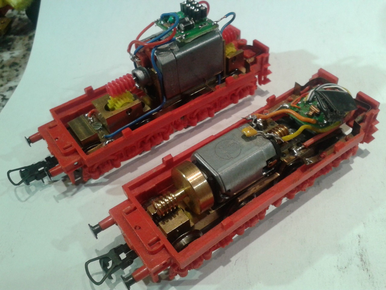

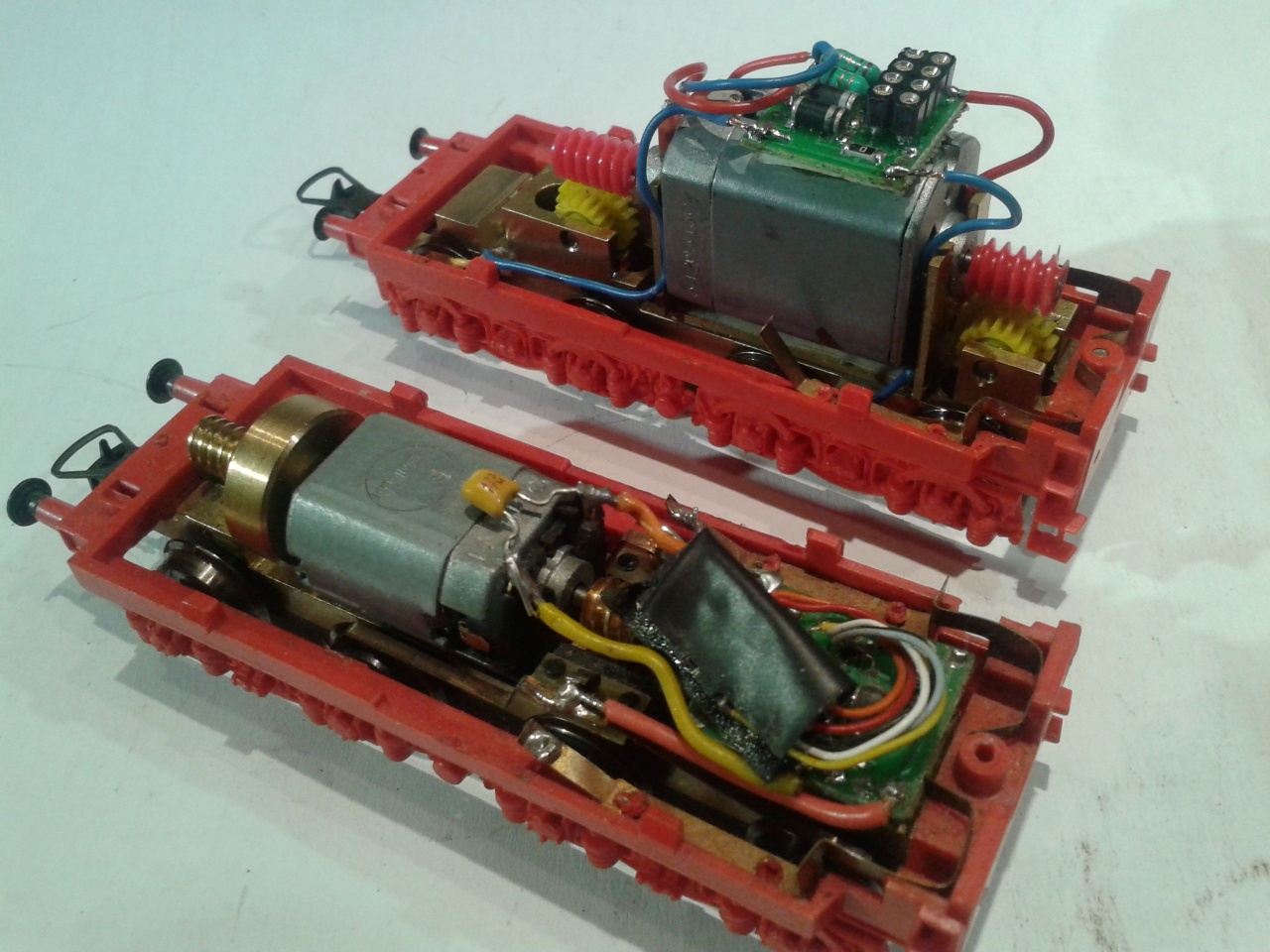

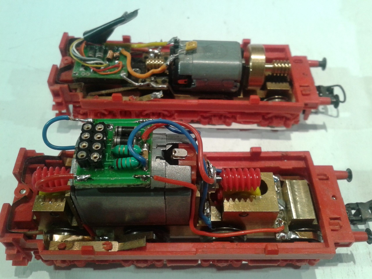

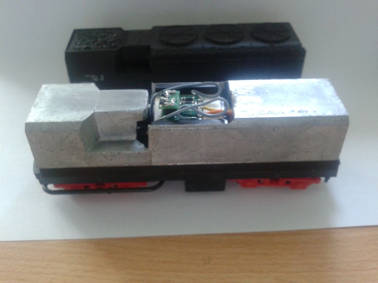

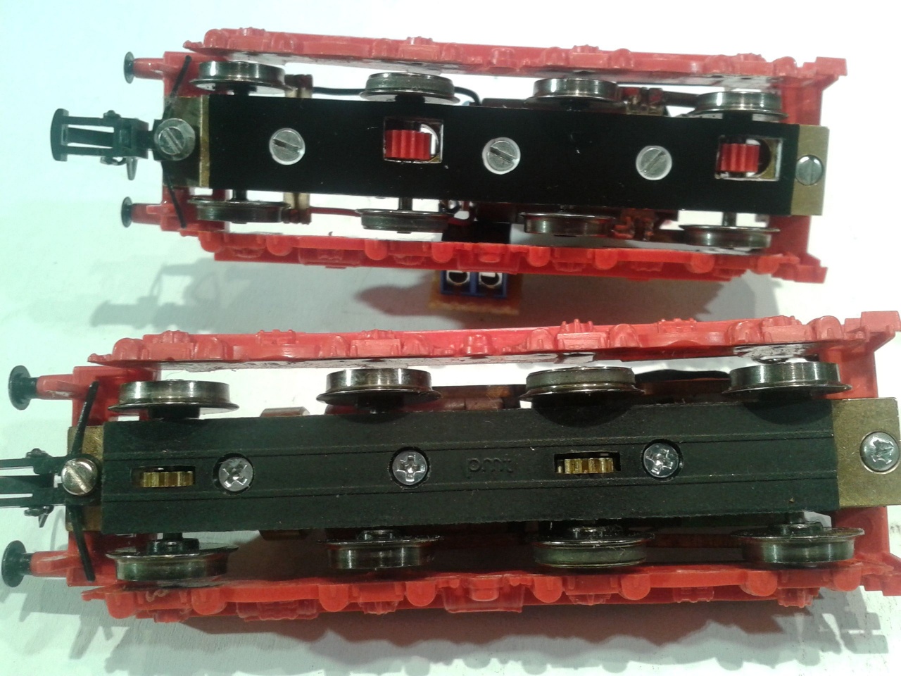

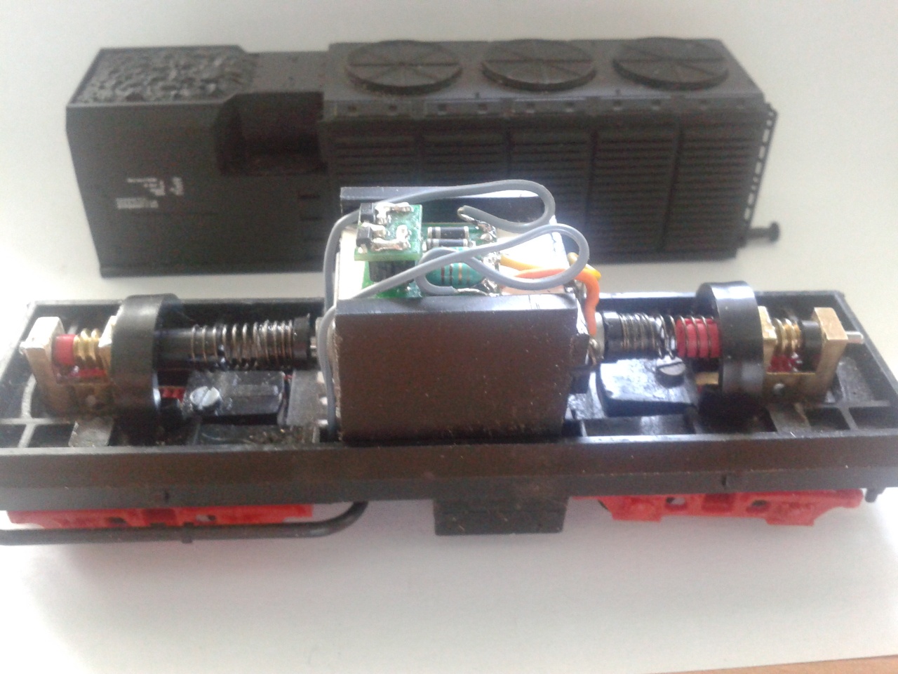

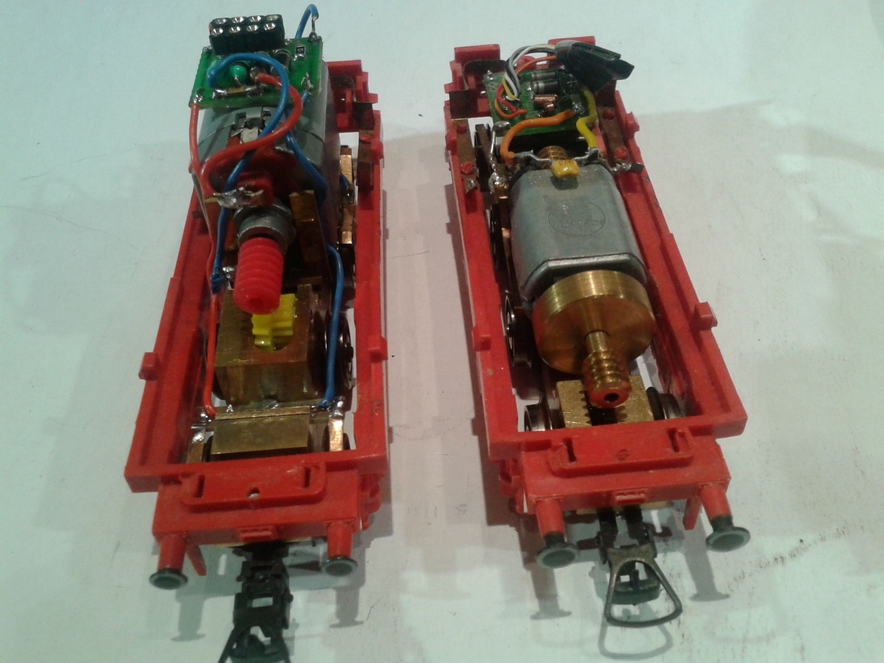

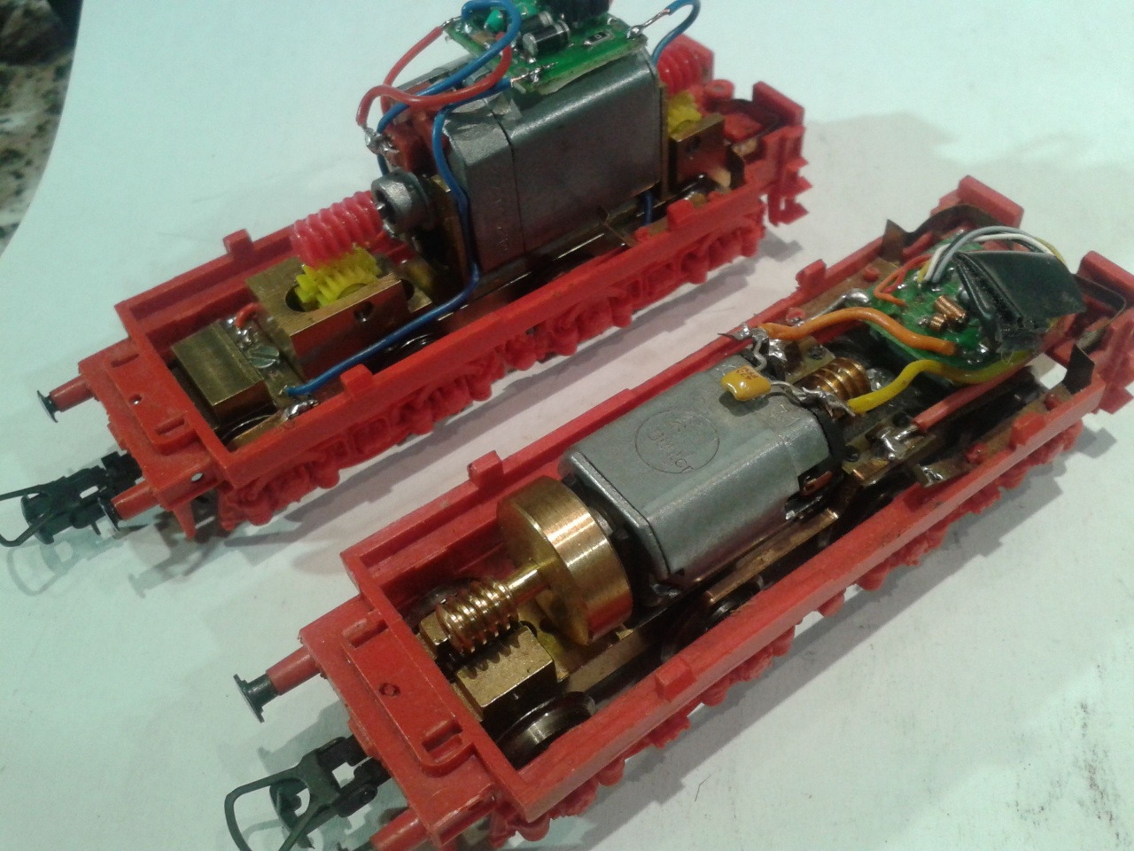

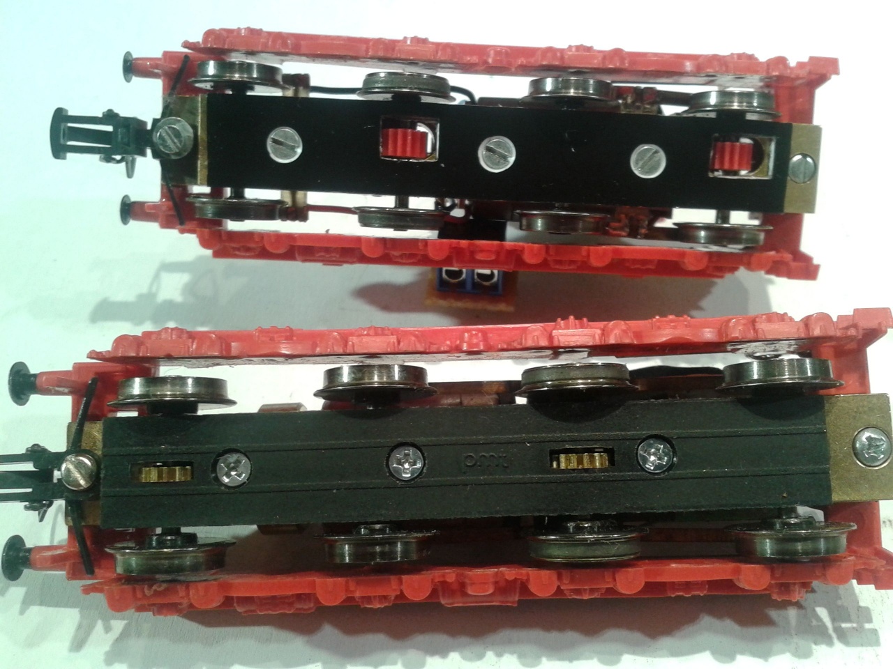

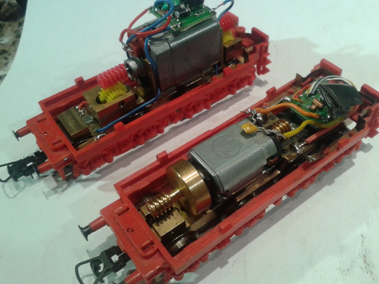

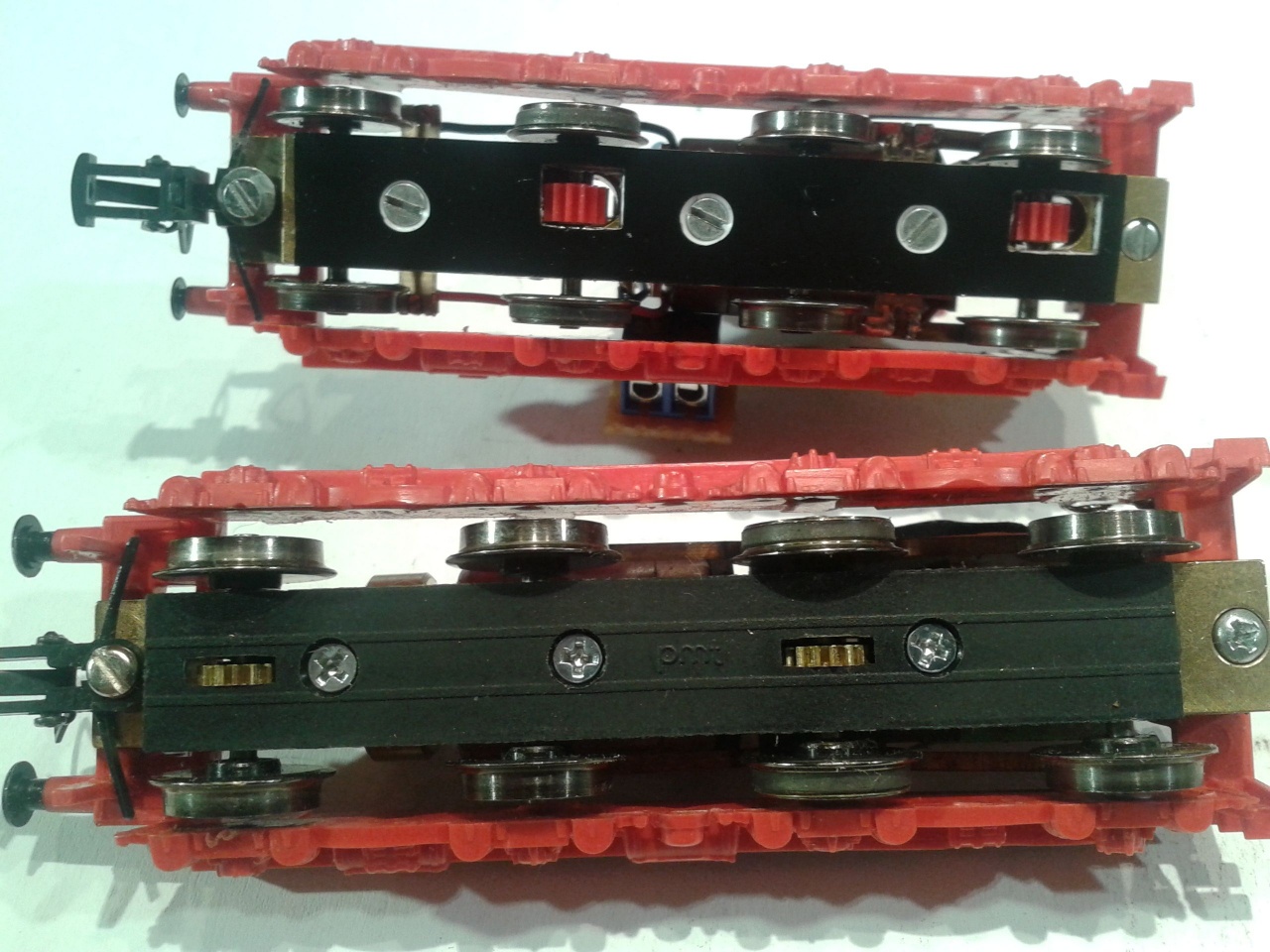

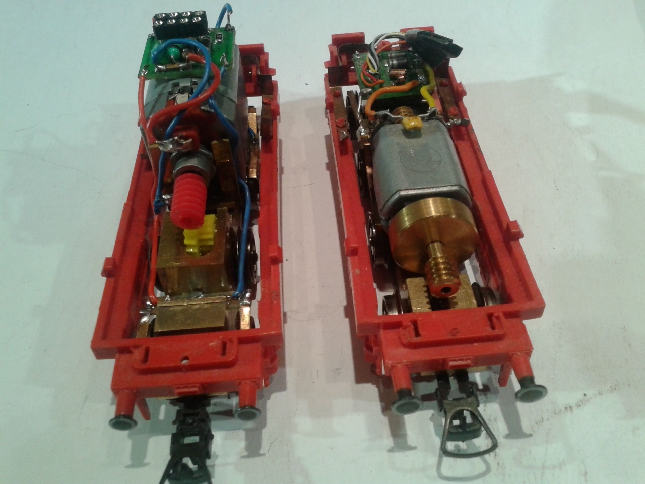

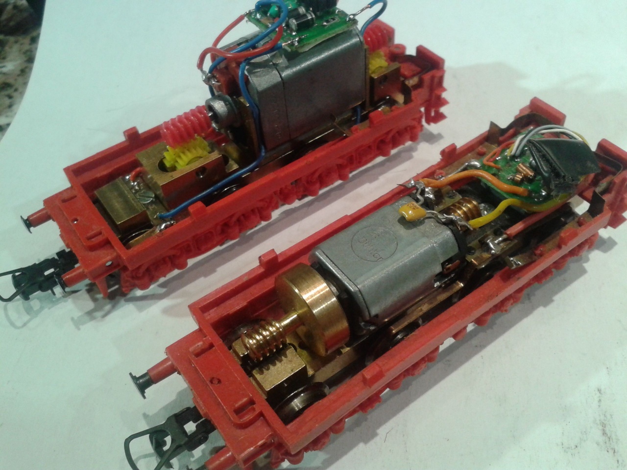

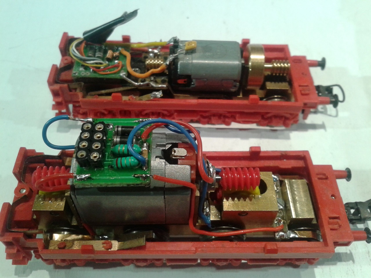

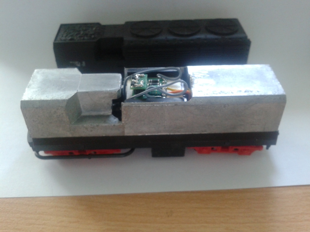

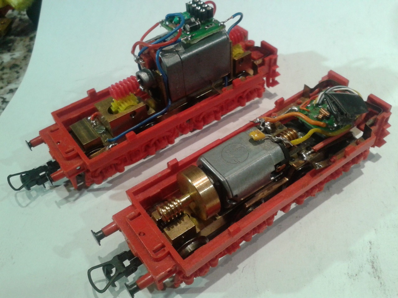

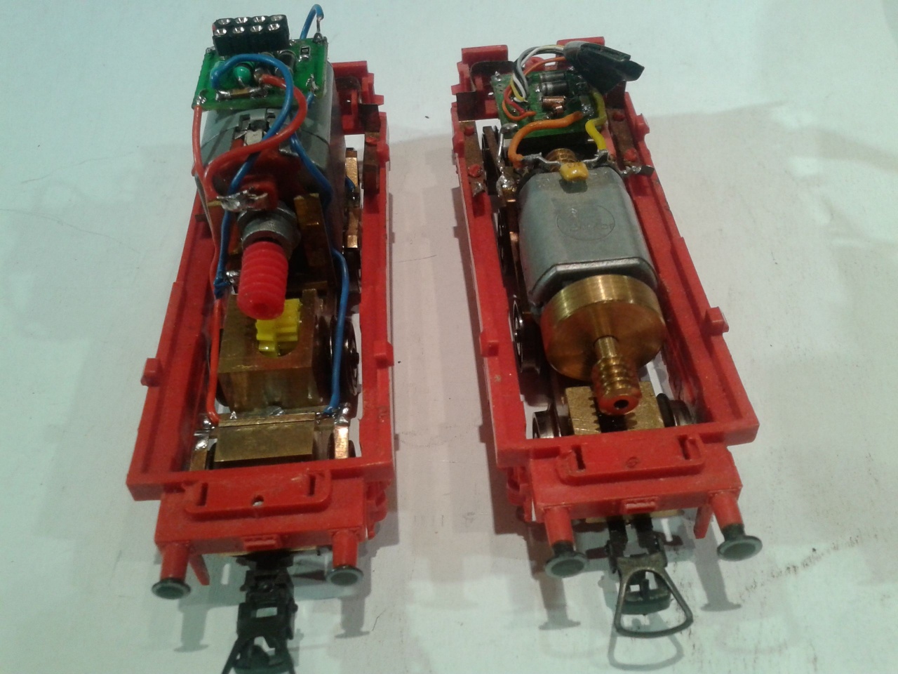

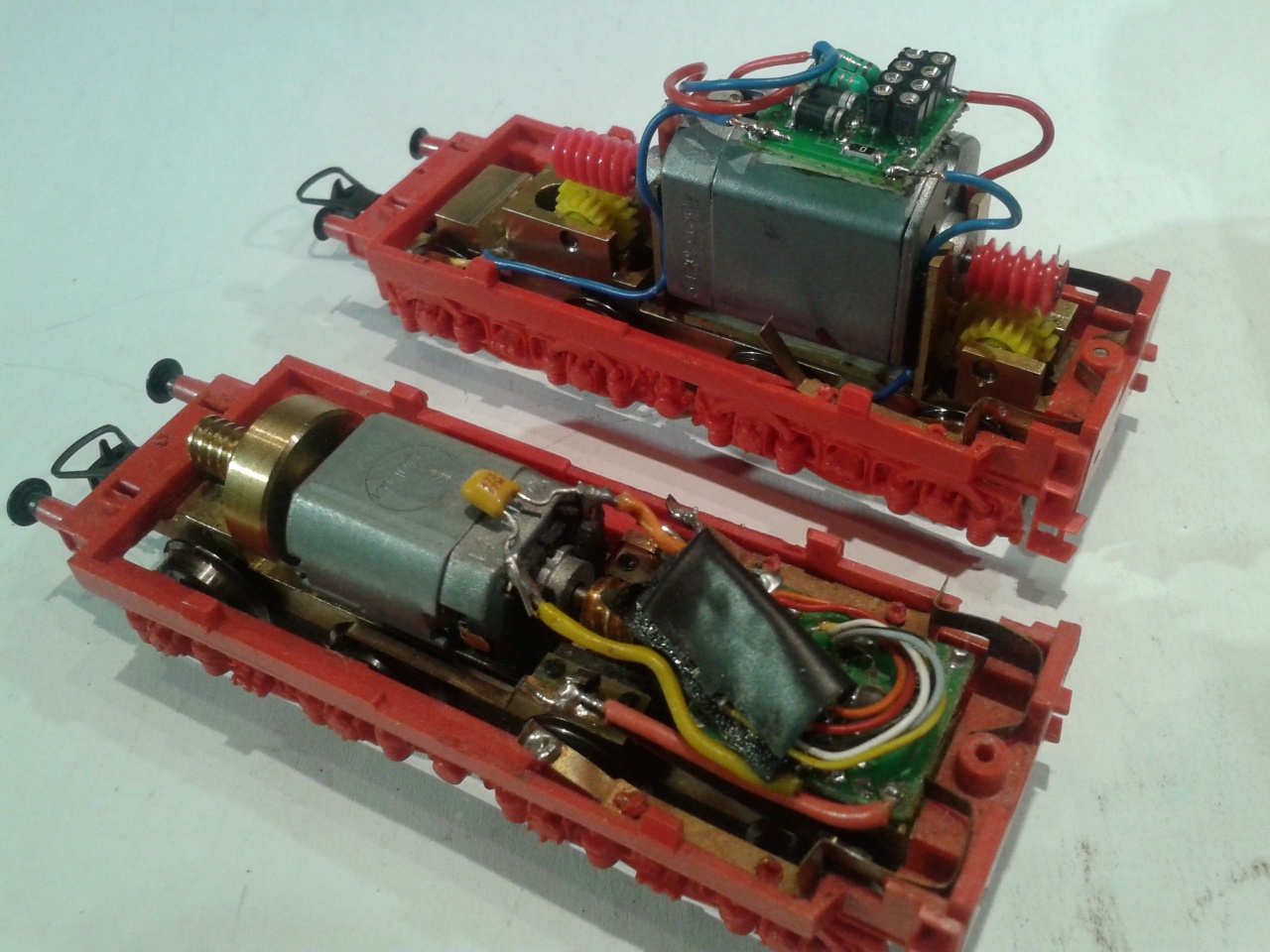

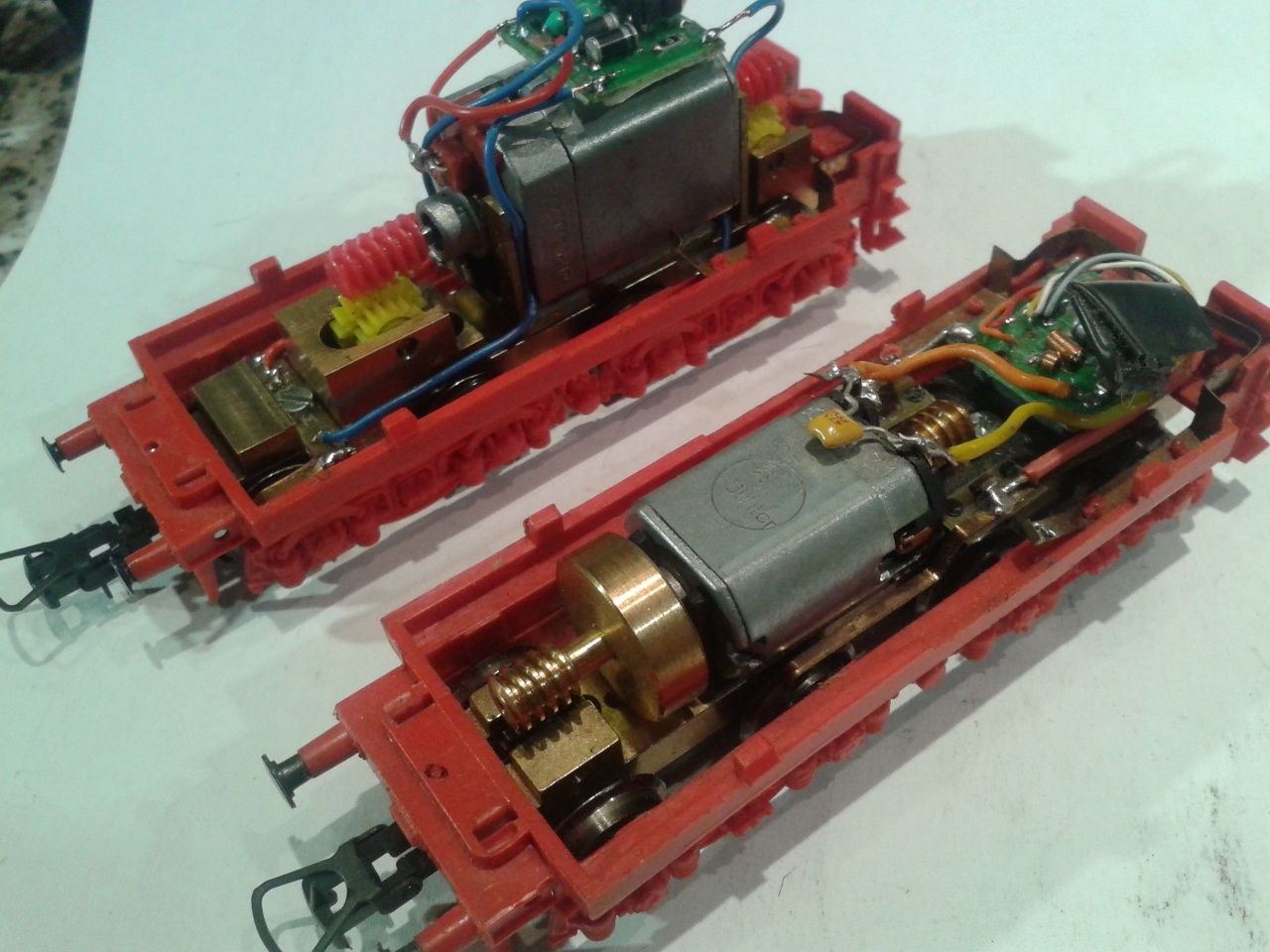

(#17640) HOTotya hozzászólása Válasz • Jún 2, 2013
Ide is beteszem,mert ide is aktuális

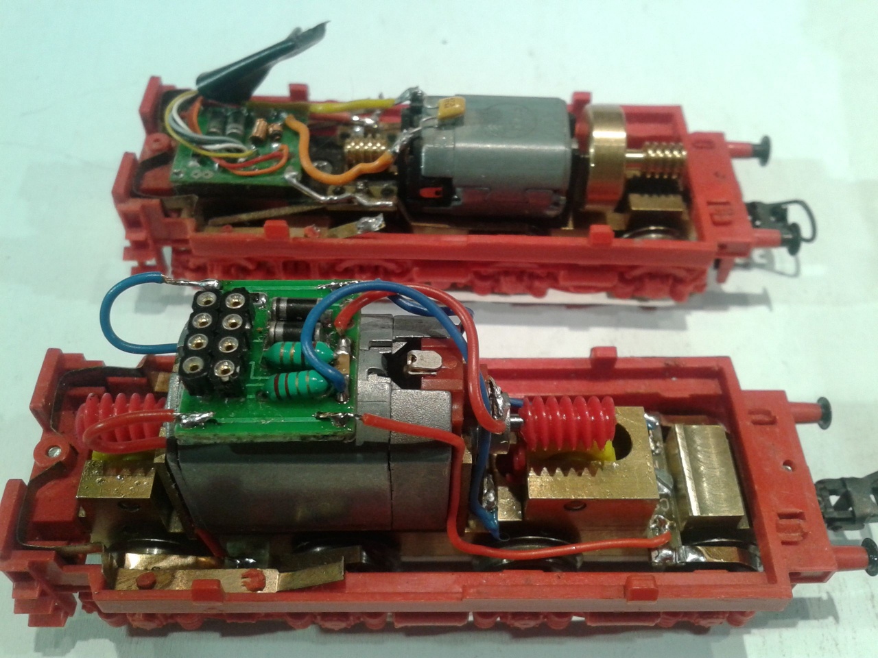

Nos elkészült a flotta........ A jövő héten már "rendelhető" és 20db áll a rendelkezésre!! Analóg kivitel az "alap"és Csíkosnál (vagy saját magad) digitalizálhatod!! Akár egy kis DCX75-s dekóder elbírja!!!
A régi Piko H0-s BR-01, BR-03, BR-41-s mozdony hajtás cseréhez jók! Úgy van kialakítva,hogy minél kevesebb "munkával" lehessen kicserélni a régi motor hajtást az újjal!! Ez a német PMT cég hajtásával(mivel kis motort már nem gyártják),ha nem is azonos,de sokkal erősebb,mint az "eredeti",mivel a nagyobb Bühler motor lett beépítve! A Régi Piko hajtással szemben ez sokkal,de sokkal csendesebb és megbízhatóbb,erősebb és biztosan elhúz vagy 15-20 kocsit is!!! Az ára 16.000.-Ft!!!(az eredeti PMT hajtás ára 22.000Ft és jelen pillanatban nem kapható) Amennyiben valaki nem tudja otthon megoldani a cserét annak nagyon szívesen megcsinálom!!
(#17641) HOTotya válasza HOTotya hozzászólására (#17640) Válasz • Jún 2, 2013
Egy két kép a két hajtásról..
(#17642) HOTotya válasza HOTotya hozzászólására (#17641) Válasz • Jún 2, 2013
még ezek vannak hozzá
(#17643) HOTotya válasza HOTotya hozzászólására (#17642) Válasz • Jún 2, 2013
A fotótárba feltettem a fotókat!!A szerelésről is!
Egy fontos dolgot nem írtam még!
A kuplunghoz fúrni kell,mert másképp nem lehetett megoldani.. 1,7-s fúróval kell megfúrni a műanyagot.
(#17644) Váltógyártó válasza HOTotya hozzászólására (#17643) Válasz • Jún 2, 2013
Úgy látom, megint megspóroltam neked egy csomó időt és anyagot! Majd az ötleteimmel kapcsolatos liszenszdíjakat szép lassan ledolgozod!
(#17645) HOTotya válasza Váltógyártó hozzászólására (#17644) Válasz • Jún 2, 2013
Inkább tömjed magad az angollal és majd utána firkálj össze vissza! Még kellesz az építéshez úgy iparkodj!!
(#17650) róbertke válasza HOTotya hozzászólására (#17643) Válasz • Jún 2, 2013
1)A régi szétkapott alvázról buharáljuk át a fogaskerék védő burkolatot?
2) Az ólomsúlyt rakjuk vissza a szerkocsiba?
(#17652) HOTotya válasza róbertke hozzászólására (#17650) Válasz • Jún 2, 2013
Nem azt "csak" ki kell vágni!!!! ahogy a képeken is látod!!(galéria)
Igen a súlyt vissza kell tenni!! Azért próbáltam így megoldani,hogy ne keljen egy műhely az átépítéshez
Összesen két új csavarral rögzíted az alvázhoz a műanyagot(oda kell az 1,7mm-s furat!! Hozd el és kb. fél óra sem kell és megcsinálom!!!

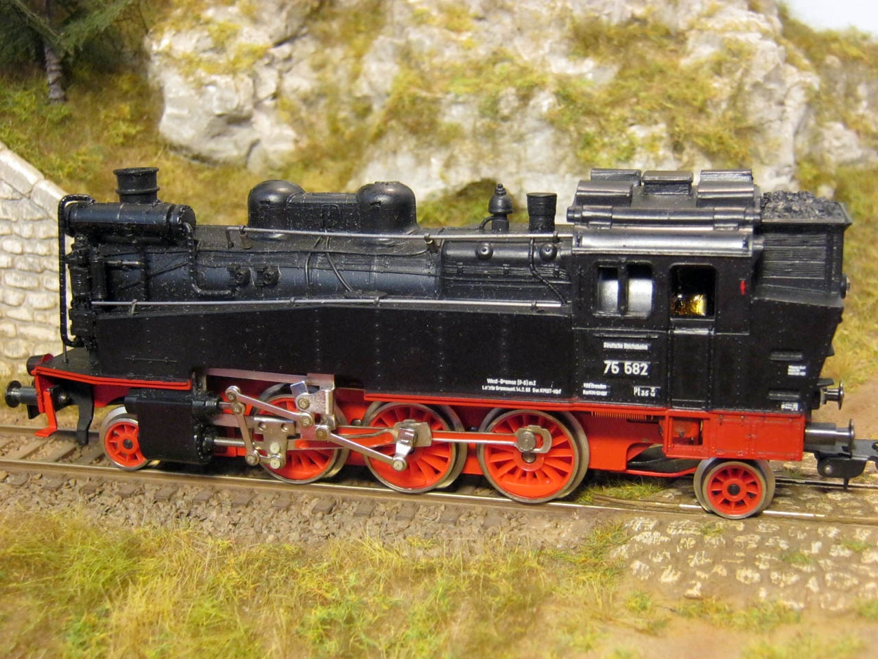

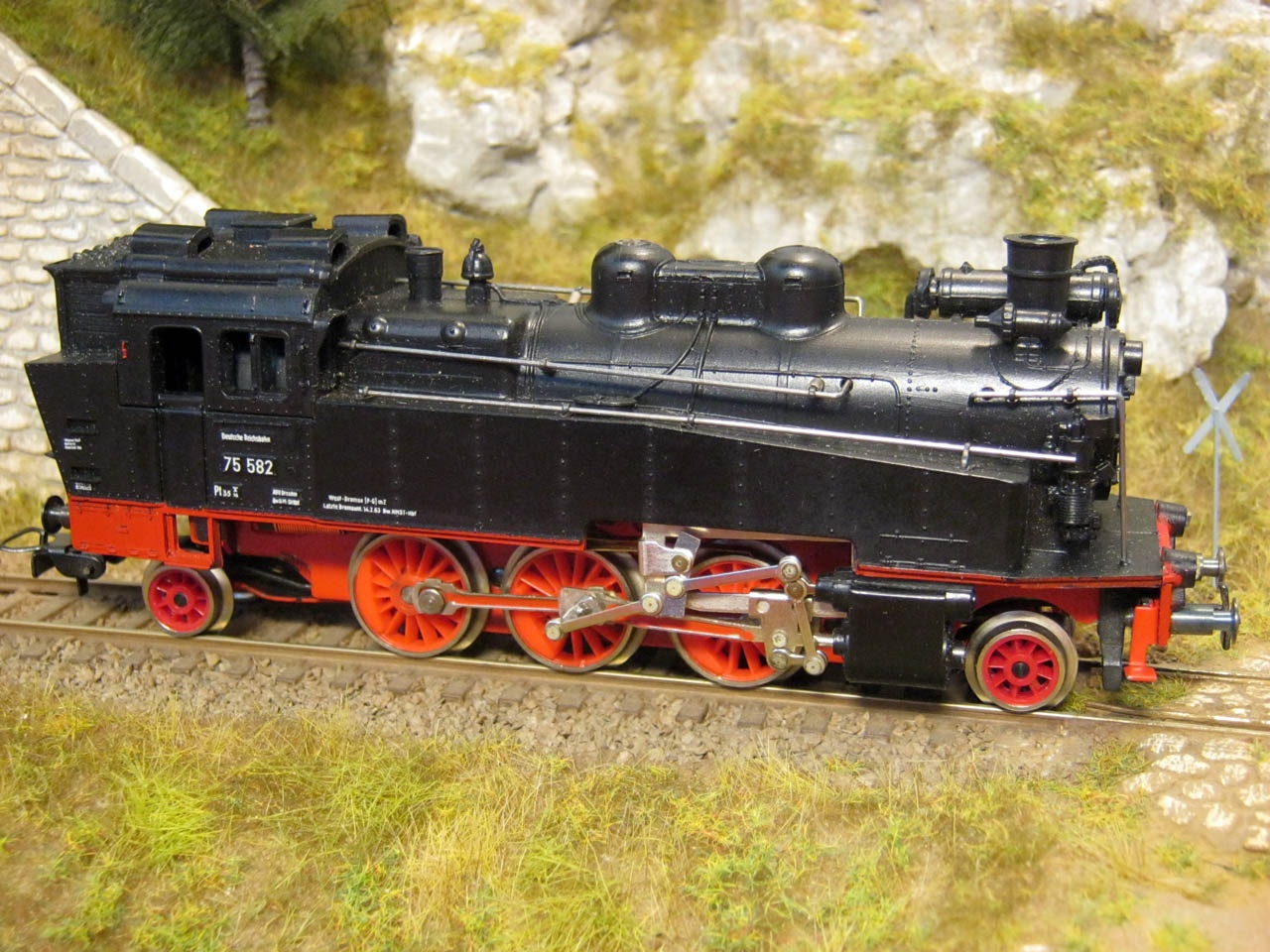

(#17745) róbertke válasza HOTotya hozzászólására (#17742) Válasz • Jún 5, 2013

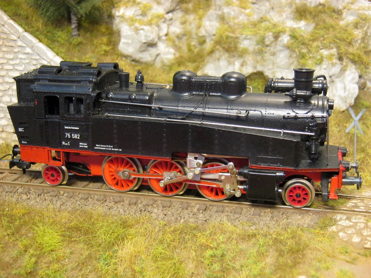

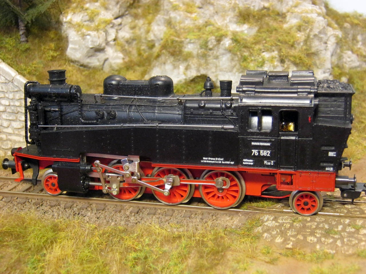

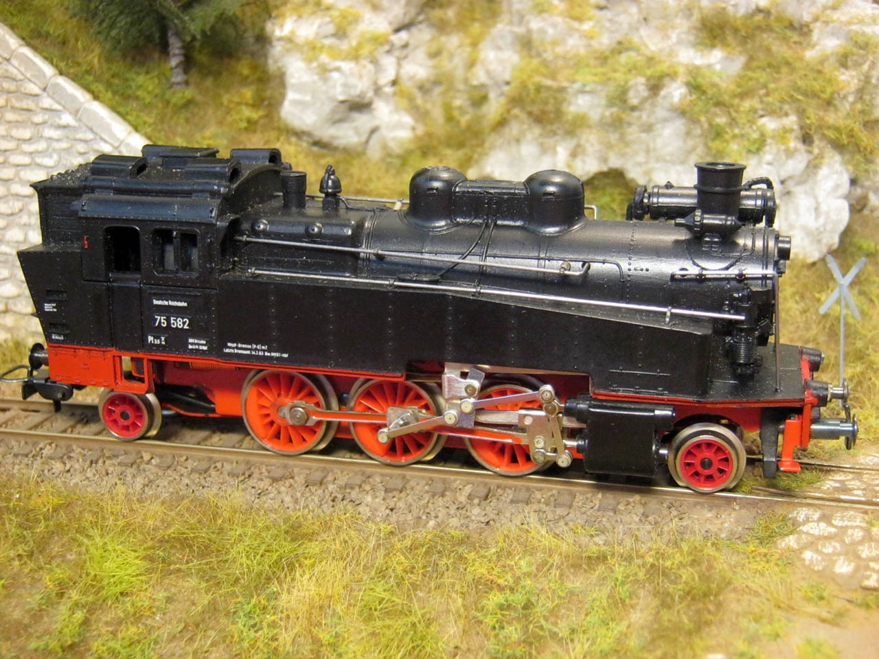

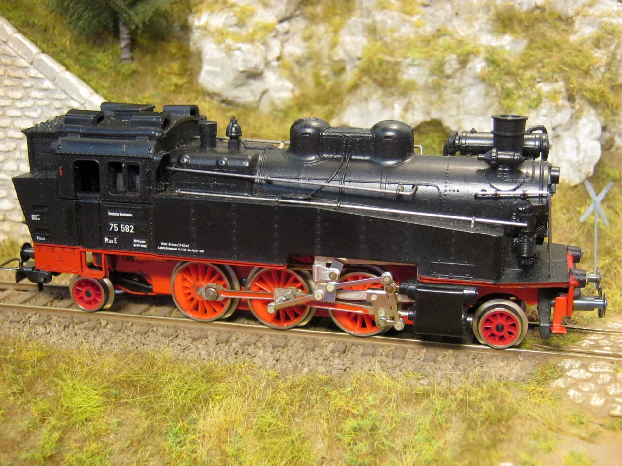

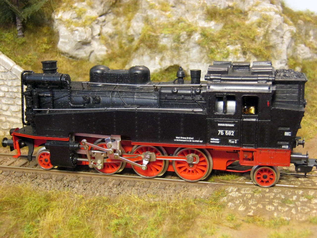

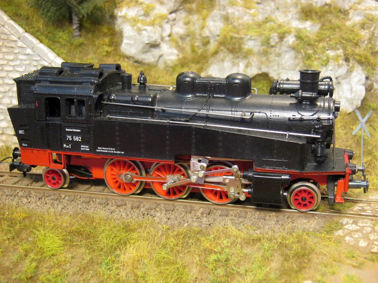

(#17746) csíkosháTTú válasza róbertke hozzászólására (#17745) Válasz • Jún 5, 2013

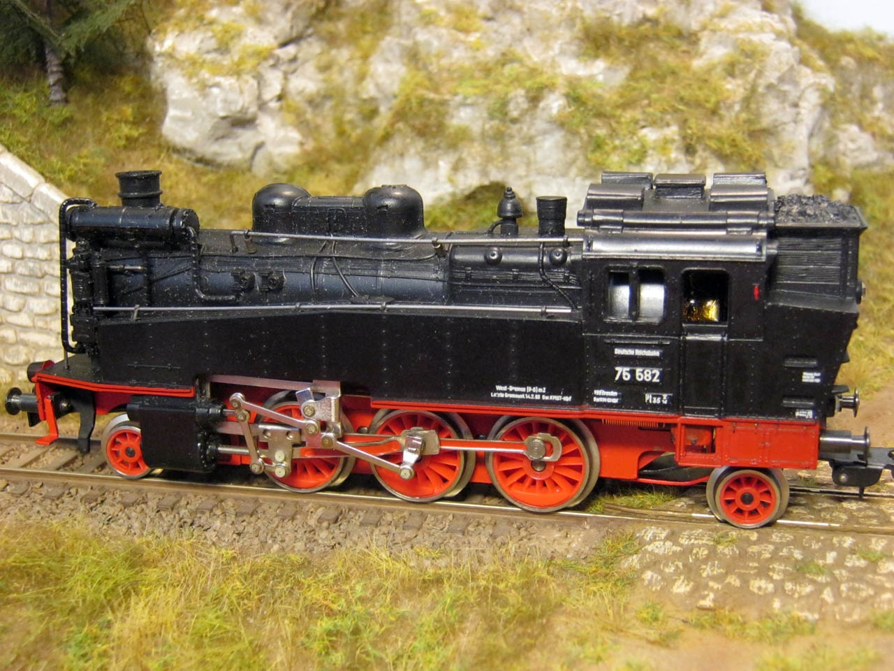

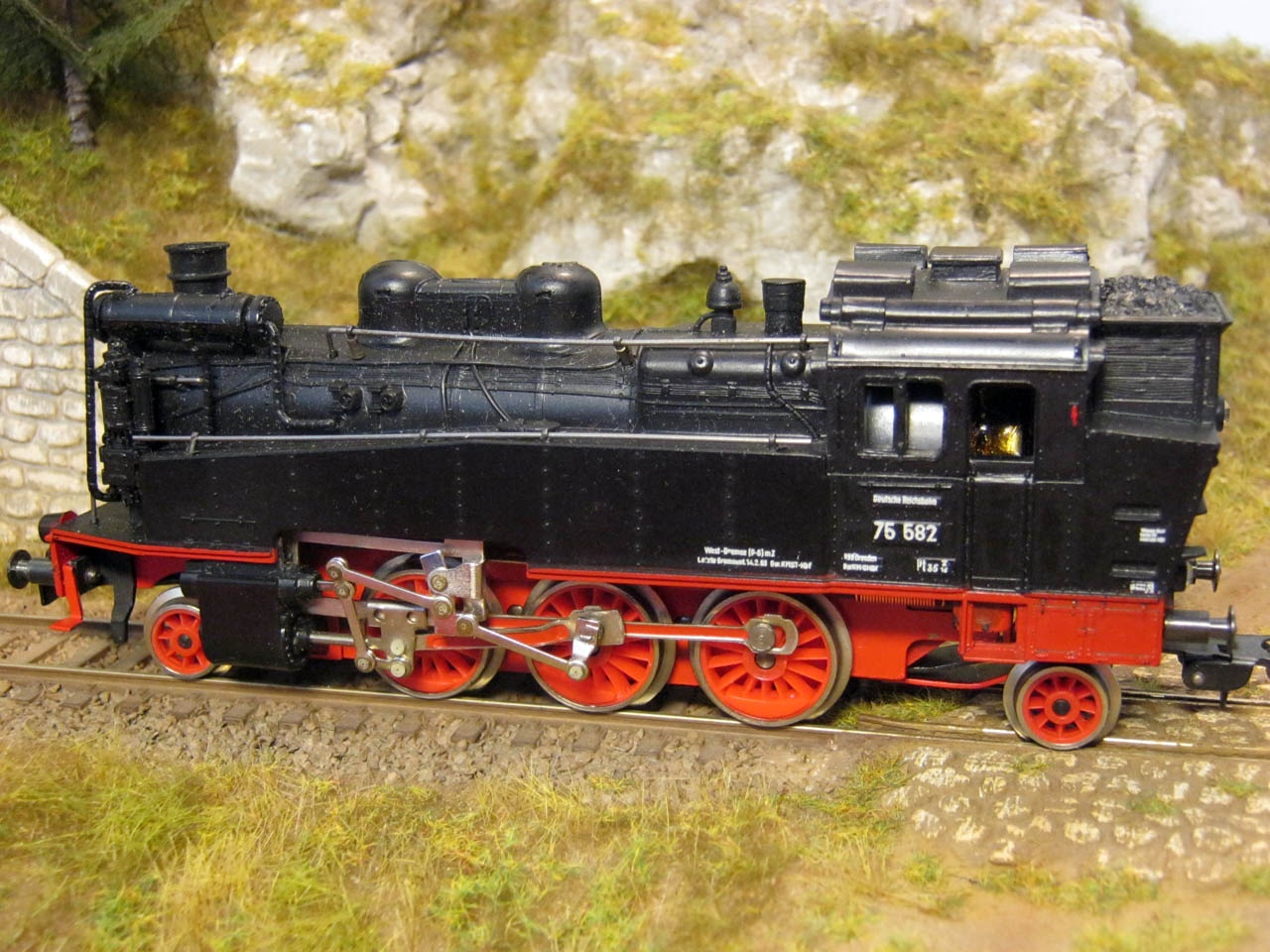

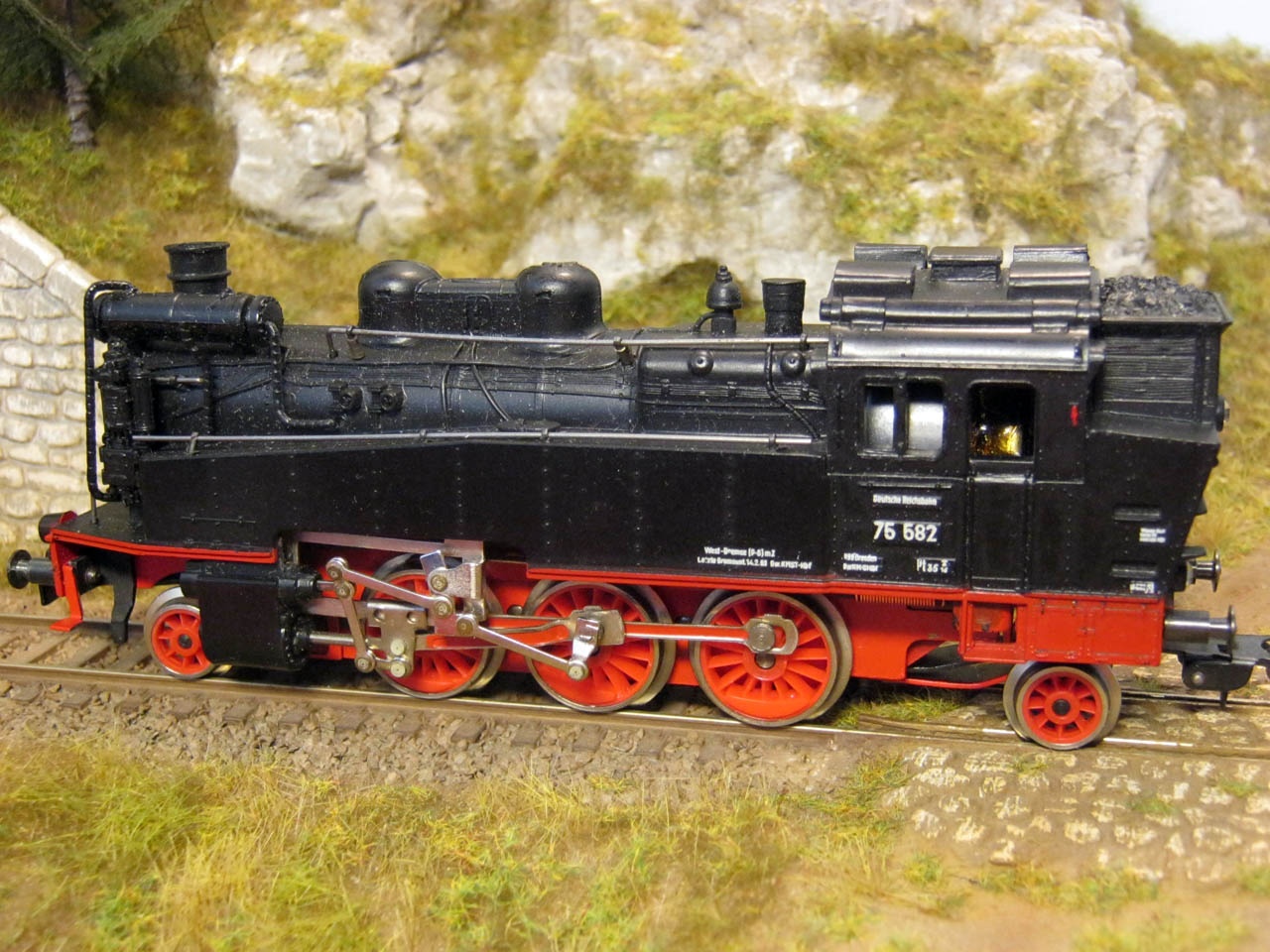

Azért némethonban is dívik a "sufnityúning", a szó pejoratív értelmében...
Ad1: nem PIKO motor, a BR75.5 az Gützold volt mindig is, és a motorja is Gützold, nem PIKO.
Ad2: a beépített motor annyiban jogos, hogy csak egy kicsit rosszabb, mint az eredeti.
Ad3: ha az átépítés azért történt (nem olvastam végig), mert az eredeti motor tönkre ment, akkor jogos. Ugyanis ilyen motor már sajnos nincs a Gützoldnál.
Én az ilyen átépítéseket nem szoktam preferálni a kuncsaftoknál, inkább arr szoktam rábeszélni őket, hogy igyekezzünk megőrizni az eredeti gyári állapotokat. (De lehet, hogy ez csak az én heppem...)
Szerintem egy képen látható állapotú régi Gützold BR75.5 sokkal többet ér gyári állapotban.
(#17748) róbertke válasza csíkosháTTú hozzászólására (#17746) Válasz • Jún 5, 2013
1)Mester, én is Gützold nevet írtam a kép címének.
2)Guggolós fordítása szerint is az általad feltételezett hiba adott okot erre a cserére.
3)Ha nálam is ilyetén helyzet állna elő, akkor "tuningnak" Mashima, Nagy-Bühler lenne a sorrend ....persze a rendelkezésre álló tartalékok kimerülése esetén ...
