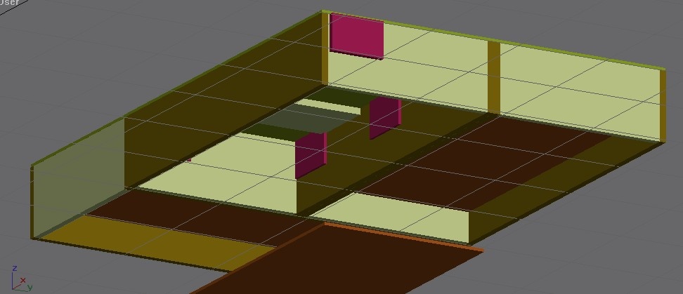

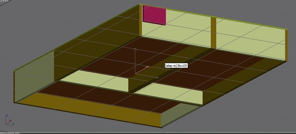

(#2124) Csukló hozzászólása
Szept 2, 2010 |
GMAX ban terveztem meg, hogy melyik fa lécet hogy kell levágnom!

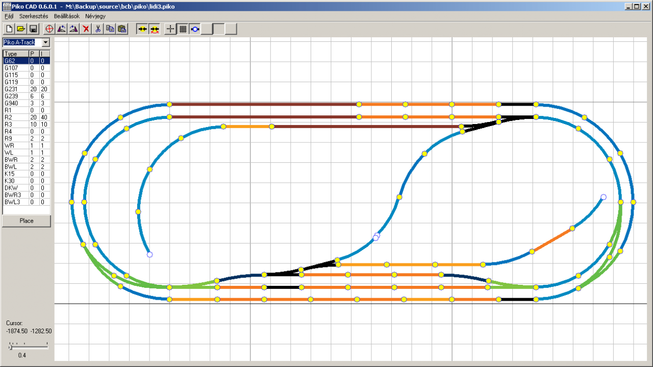

(#2181) lidi válasza solesz hozzászólására (#2150)
Szept 6, 2010 |
Jó meglátás, ezen már én is gondolkodtam, vajon figyelembe veszik-e. De arra jutottam, hogy biztos nem. Nem egyszerű feladat, ha azt is nézzük, hogy az emelkedő kezdetén nem hirtelen szögben törik meg a sín, hanem szépen ívesen. Na annak kiszámolni a rövidülését... hát nem tudom. Ez még kicsit odébb van. Jelenleg a színezésen dolgozom, azután jó lenne ha már lehetne nyomtatni is.
(#2188) Superman válasza lidi hozzászólására (#2181)
Szept 7, 2010 |
ezt a tervet mivel készítetted? |

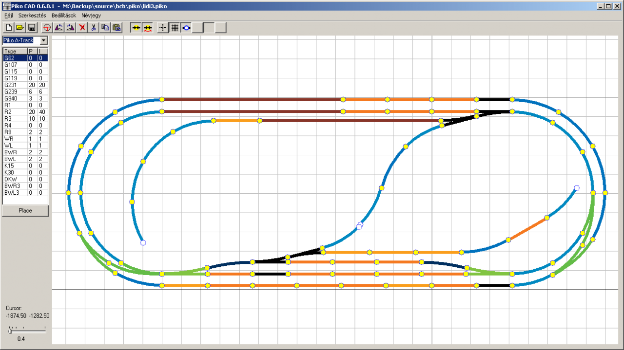

(#2313) lidi válasza Superman hozzászólására (#2188)
Szept 16, 2010 |
Igen, saját kreálmány. Új verzió elérhető belőle: Bővebben: Link
Lehet már nyomtatni is. Picit belassult a fejlesztése a proginak, de még tervezek bele dolgokat, szóval nem hagyom még abba. |
(#2315) cs.csaby válasza lidi hozzászólására (#2313)
Szept 16, 2010 |
Várjuk a folytatást, én meg úgyis majd csak a jövőben tervezek asztalt, talán addigra elkészül  |
(#2322) Superman válasza lidi hozzászólására (#2313)
Szept 17, 2010 |
A progi majdnem tökéletes  , csak egy visszavonás gomb hiányzik.  |
(#2323) lidi válasza Superman hozzászólására (#2322)
Szept 17, 2010 |
Hmm, jó ötlet ! További sínkészleteket is tennék bele, csak geometriai adatokra lenne szükségem. Aki használni szeretné másra is mint Piko A Track, az küldjön nekem adatokat. |

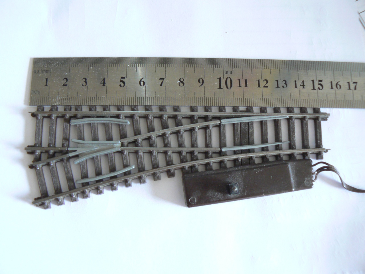

Keresgéltem kleinbahn sinek geometriájáról részleteket, és beleakadtam ebbe az oldalba: Bővebben: Link
Itt való világbeli váltókról van szó, érdekes a 2. kép. Szerintetek mi lehet az ? |
(#2353) Csukló válasza lidi hozzászólására (#2350)
Szept 20, 2010 |
Igen ez a mozgó szívkeresztes váltó!
Ilyen volt a Budapesti Metróban a Déli pályaudvari kihúzónál, de felszámolták.........
Én élőben Bécsben a WLB vonalán láttam ilyet rögtön, ahogy lejön a a villamosvonalról Philadelphiabrückenél, legközelebb ha arra járok le is fotózom! |

(#2355) cs.csaby válasza lidi hozzászólására (#2354)
Szept 20, 2010 |
A webfordítás jó hülyeségeket hadovál róla.
Amúgy engem is érdekelne hogy mi a fene lehet ez. |
(#2356) Abs válasza lidi hozzászólására (#2354)
Szept 20, 2010 |
Egyszerű távtartó. A csúcssín túlfeszítését hivatott megakadályozni egy műszaki hiba esetén. Nagysugarú kitérőknél, melyek több összekötőrúddal rendelkeznek, használják végállásellenőrzésre is.

(#2357) lidi válasza Abs hozzászólására (#2356)
Szept 20, 2010 |
Hát, nekem olyannak tűnik, mint ami azt akarja megakadályozni, hogy az a sín hosszában elmozdulhasson. Vagy kerékérintkező ? |
(#2358) cs.csaby válasza lidi hozzászólására (#2357)
Szept 20, 2010 |
Valóban olyan, mintha a két sínszál egymáshoz képest való elmozdulását hívatott volna megakadályozni  |
(#2360) Abs válasza lidi hozzászólására (#2357)
Szept 20, 2010 |
Elnézést, nem voltam elég konkrét. Igen, arra való ez a kis szerkezet, hogy megakadályozza a csúcssín tősínhez képesti elmozdulását. Erre akkor van elméleti lehetőség, ha valami miatt a váltó nem tud végállásba állni, vagy be tud, de a hajtómű tovább dolgozik. Egy nem tökéletesen beállított, használt váltónál elképzelhető, hogy a hajtómű ilyen esetben akkora többleterőt fejt ki az összekötő rúdra, és azon át a csúcssínekre, hogy azok a pálya síkjában hosszirányban elmozdulnak. A másik eset - és ez nagyobb valószínűséggel következik be - hogy a sínszál hőtágulás következtében "kinyújtózik". Ilyenkor szintén ilyen irányú elmozdulás keletkezik, de ez esetben az erőhatások megfordulnak, a sínszál fejt ki plusz tolóerőt az összekötő rúdra.

(#2361) cs.csaby válasza Abs hozzászólására (#2360)
Szept 21, 2010 |
Érdekes, köszönjük  A fene gondolná, hogy ekkora erőt tud kifejteni a hajtómű. |
(#2363) Abs válasza cs.csaby hozzászólására (#2361)
Szept 21, 2010 |
Nincs mit. Ezért ne (se) állj be a két sínszál közé. A bokádat gond nélkül eltöri. Gondolj vele, végül is két "vasszálat" kell ide-oda hajlítgatnia.
