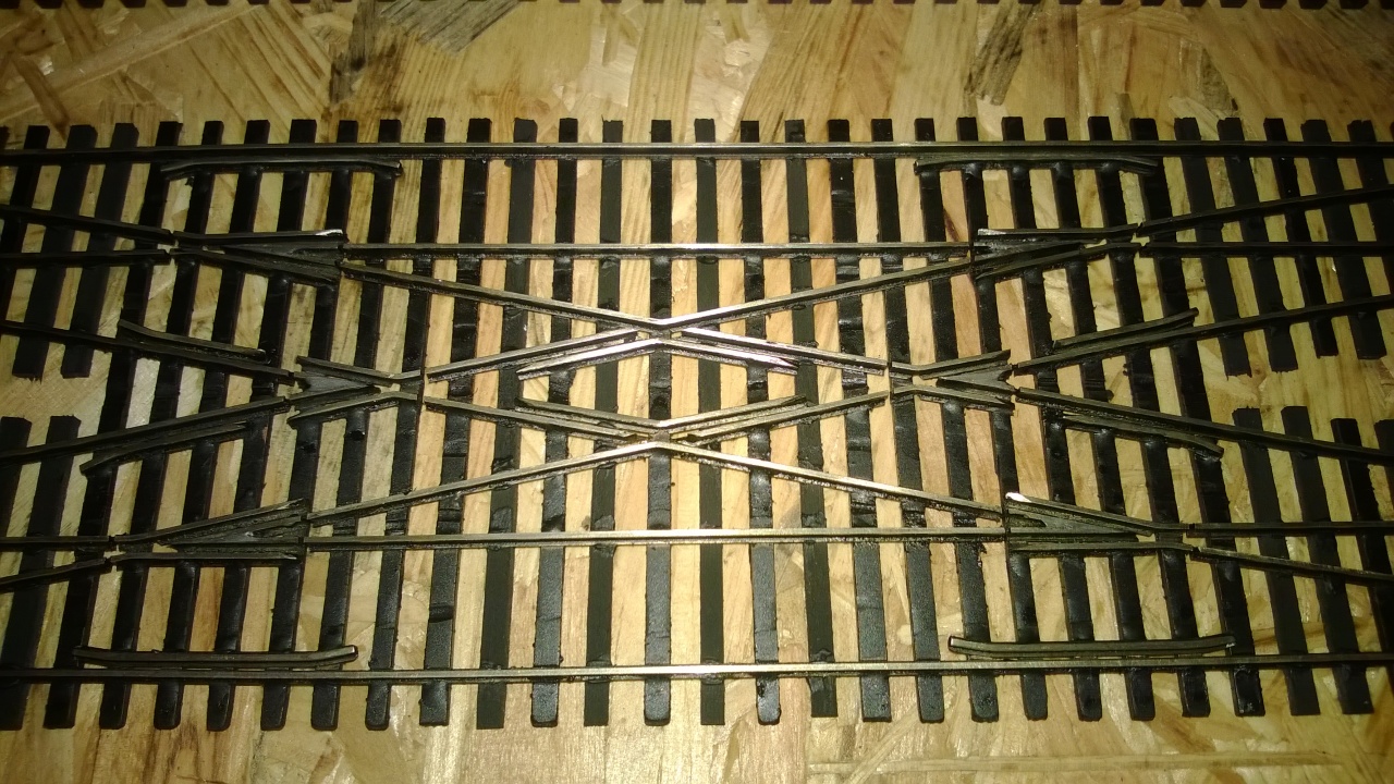

(#25848) Váltógyártó válasza Fordítókorongos hozzászólására (#25842) Válasz • Nov 23, 2013
Ha nem ilyen közelről nézed, egyáltalán nem gáz!
(#25850) Váltógyártó hozzászólása Válasz • Nov 23, 2013
És akkor az eddigi leghosszabb! (a gyerek 132 cm)
(#25853) FriTTz válasza Fordítókorongos hozzászólására (#25842) Válasz • Nov 23, 2013
Nem akarok udvariatlan lenni a gyártóval, de szerintem ez eddigi legszebb munkája!
A szigetelő vágásokat majd eltüntetem egy kis cinnel!
(#25856) Váltógyártó válasza Váltógyártó hozzászólására (#25850) Válasz • Nov 23, 2013
Nos, nagyjából ennyi minden kell hozzá, és még jó pár óra munka!

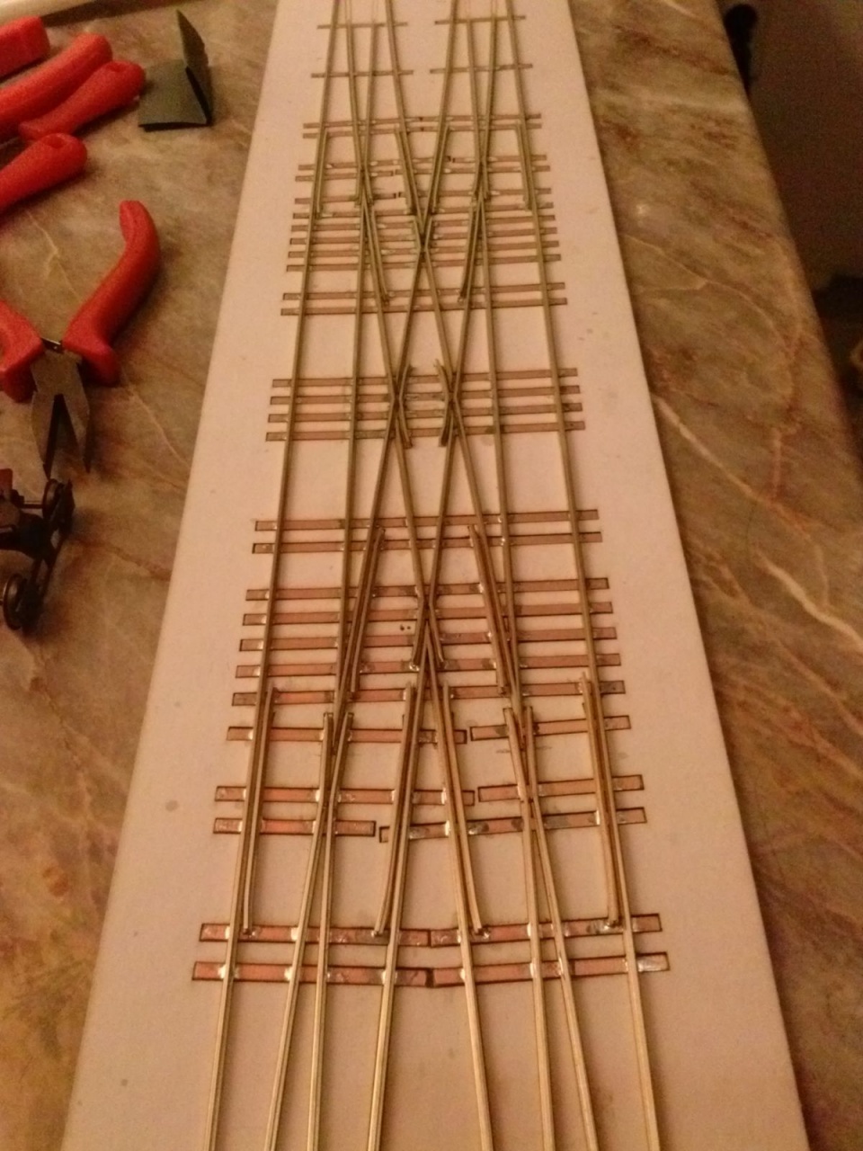

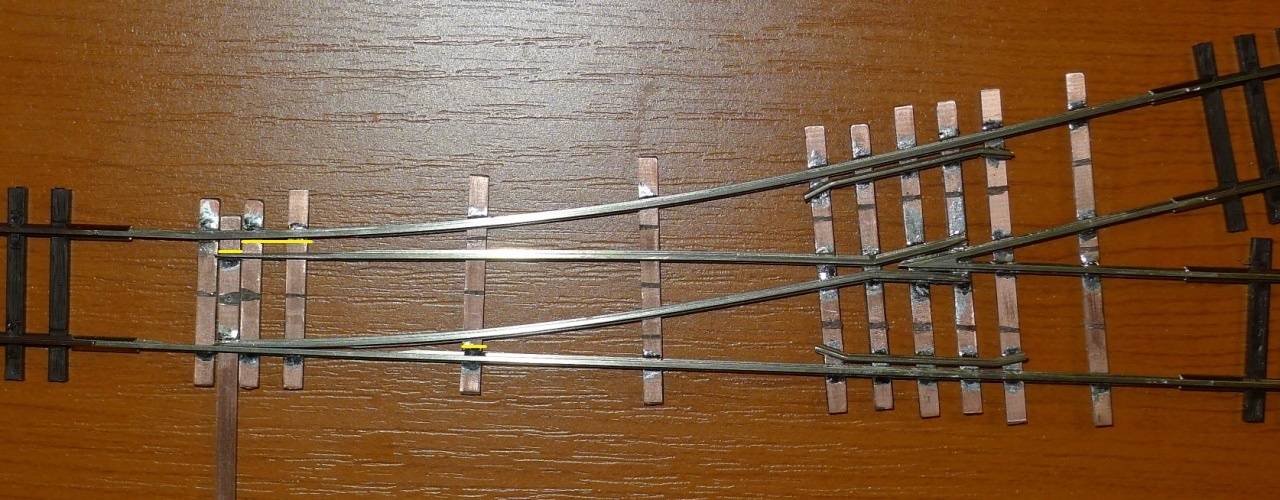

(#25859) DZolTTán válasza DZolTTán hozzászólására (#25835) Válasz • Nov 24, 2013
Az első szív után az első váltó is épül...
A forrasztásra nem vagyok büszke, de egyelőre sok egyébre kellett figyelni, pl. hogy a geometria stimmeljen. Ha majd meglesz a gyakorlat, akkor jöhet a szépészet
(#25861) DZolTTán válasza DZolTTán hozzászólására (#25859) Válasz • Nov 24, 2013
Most nézem, a szigetelő vágások lemaradtak a NYÁK-ról...
(#25864) Váltógyártó válasza DZolTTán hozzászólására (#25861) Válasz • Nov 24, 2013
Nem gond, a nyák csíkok szigetelését utólag is meg tudod csinálni. Viszont:
1. Az állító talpfának elég kevés hely maradt, ezt sajnos csak most vettem észre.
2. A csúcssínnnél nem elég, ha a szigetelő vágás után csak egy forrasztás tartja .Törekedni kell arra, hogy minden vágányelem legalább két helyen legyen leforrasztva.
3. Itt elég rövidek a csúcssínek, a könnyebb mozgatásérdekében célszerű a forrasztás után a talpakat bizonyos hosszon lecsiszolni.
4. Ha nem hajtod meg a szívdarabot, akkor hátra is kell még egy talpfa. Ha meghajtod, akkor nem kell.
5. Használj 0,5mm-es cint, nagyon szépen lehet adagolni, és forrasztás előtt folyasztószert kell alkalmazni. Vannak mindenféle drága csodakencék, de az egyik legjobb a rozsdaoldóként kapható RO-55. Szinte mindegyik háztartási boltban beszerezhető, sajnos csak literes kiszerelésben, kb. egy ezresért.
(#25865) Váltógyártó válasza DZolTTán hozzászólására (#25861) Válasz • Nov 24, 2013
A RO-55 van már 6-700 forintért is, csak az első linket néztem meg a gugliban. Én kb 10 éve vettem egy üveggel, és a fele még mindig megvan (bár csak az utolsó két évben kezdtem sokat forrasztani ).
(#25870) DZolTTán válasza Váltógyártó hozzászólására (#25864) Válasz • Nov 24, 2013
Köszi a tanácsokat, kérdés:
1. Úgy érted, hogy szélesebb helyet kellett volna hagyni neki a 2 fix talpfa között?
2. Ha a csúcsinekre bízom a megtáplálást, mármint hogy amelyik végük nekifekszik valamelyik oldalsó sínnek, onnan kapja a megfelelő pólust, akkor ez a vágás elhagyható, nem?
3. Jelen állapotban leforrasztva még könnyen mozog, az esetleges plusz talpfa persze ronthat a helyzeten, de perpillanat egy pici szervo is elbánik vele.
5. Én ezt használom, mert ez volt itthon, jól működik:
(#25872) Váltógyártó válasza DZolTTán hozzászólására (#25870) Válasz • Nov 24, 2013
1. Igen, én ott 6,5mm-t szoktam hagyni.
2. Akkor igen, de sz.tem az annyira nem szép, ha rögtön tőből csuklik a csúcssín. Viszont ha nem vágod el, akkor így is üzembiztos, de arra figyelj, hogy akkor egész más helyeken kell átvágni a nyákot!
3. Így persze, mert jó hosszú a mozgó rész. Régebben én is így csináltam, csupán esztétikai okok miatt álltam át a rövidebb mozgórész-kicsiszolt síntalp verzióra.
4. Ez kimaradt!
5. Ezt nem ismerem, biztos jó ez is. Abból gondoltam, hogy nem használsz, hogy elég nagynak láttam a göböket, de most, hogy jobban megnéztem, csak a szív alatt lévő két forrasztás lett túl nagy. Viszont mielőtt a másik belső sínt rakod be, ezeket mindenképp le kell csiszolni, hogy rendesen a helyére tudjon feküdni a könyöksín.

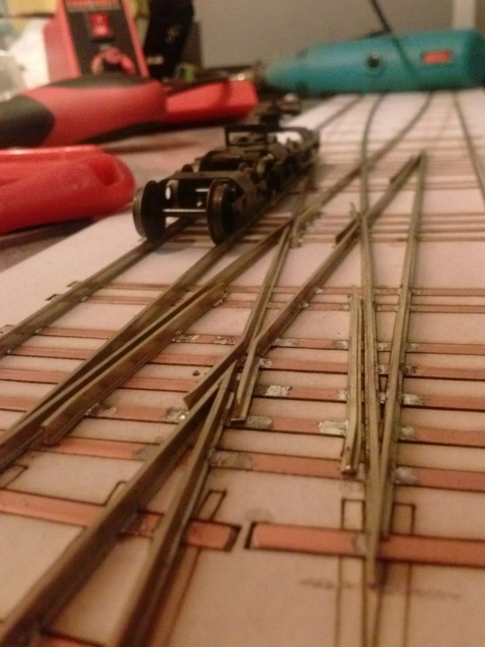

(#25893) DZolTTán hozzászólása Válasz • Nov 24, 2013
Nos, tesztüzemig jutottam, bár még egy-két zárlatot fel kell számolni, de kézzel már lehet tolatást végezni rajta
Szinte hang és zökkenés nélkül gurulnak át rajta a 4 és 6 tengelyes kocsik is.
A csúcssínek-állító talpfa egymáshoz rögzítésére mi az üdvös megoldás? Egyelőre fixen forrasztottam, de így feszül kicsit, mert az állítással változik ugye a geometria...
(#25894) Fordítókorongos válasza DZolTTán hozzászólására (#25893) Válasz • Nov 24, 2013
Klassz lett! (Elsőre meg pláne!)
A Csúcssíneket én is fixen szoktam leforrasztani az állítórúdra,és nekem nem feszül!
Szerintem nálad az a gond,hogy a két talpfa között szorul meg.
Próbáld meg egy keskenyebb állítórúdra forrasztani a csúcssíneket!
Szerintem úgy már jó lesz.
Gratula.
(#25896) Fordítókorongos válasza Fordítókorongos hozzászólására (#25894) Válasz • Nov 24, 2013
Olyan probléma is lehetséges,hogy az állítórúd súrlódik és feszül a tősíneken!
Én ott szoktam hagyni hézagnak 0,1mm-ert!
Nekem bevált(előtte ugyanez volt a gondom)!
Jó váltógyártást!
(#25897) Váltógyártó válasza DZolTTán hozzászólására (#25893) Válasz • Nov 24, 2013
A csúcssín leforrasztása teljesen jó megoldás! Hogy kicsit feszül, az nem gond, lévén az egyenes szálba mindig kis "s" alakot hajlít. Viszont nem kell ilyen nagy nyitás, 1,5-1,7mm elég, és akkor feszülni sem fog annyira.
A nyákot még ott vágd át, ahol a képen van, mindkét oldalon.
Az állító talpfa előtti és mögötti nyákcsíkból célszerű lenne egy kicsit kicsiszolni, hogy az állító talpfa jobban elférjen, ne érjen hozzájuk.

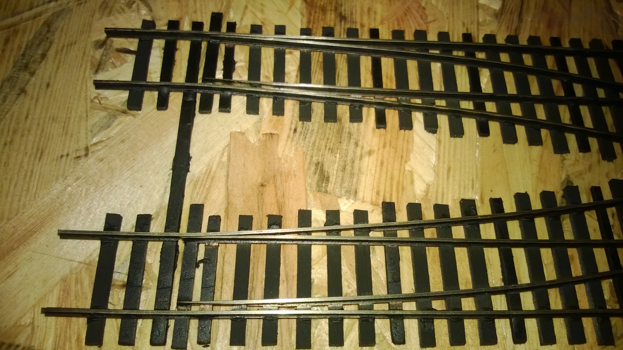

(#25899) baker6600 hozzászólása Válasz • Nov 24, 2013
Hali! Elkészült az én hózentrógerem is,elhúztam vagy 2 hétig most már nekifoghatok a mozdony átépítésnek.
(#25902) Váltógyártó válasza baker6600 hozzászólására (#25899) Válasz • Nov 24, 2013
Ez ott van a szeren kolléga!
Látom, kicsit leegyszerűsítetted a vágányzatot! Viszont az átszelés szívdarabjaihoz tartozó vezetősíneket is lehagytad! Valószínűleg nem fog gondot okozni, mert ott egyenes szakasz van, de arra figyelj oda, hogy egy szívdarabhoz mindig tartozik két vezetősín.
A hátsó átkötéseket megcsináltad? Nem látom az alsó átkötő szálakat.

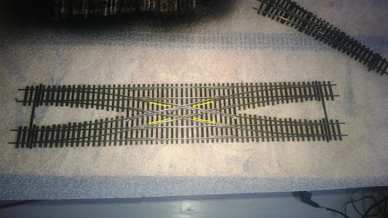

(#25905) Váltógyártó válasza Váltógyártó hozzászólására (#25856) Válasz • Nov 24, 2013
Ma nem sokat haladtam, de hát mégis csak vasárnap van, délelőtt a Széchenyi-s srácok villamos terepasztalát is meg kellett néznem, meg az idei utolsó F1 nagydíj is volt, úgyhogy ma csak ennyire futotta!
Minden esetre a viszonyítási pontok már megvannak, innentől már könnyebb lesz az építés.

(#25925) baker6600 válasza Váltógyártó hozzászólására (#25902) Válasz • Nov 25, 2013
pedig kétszer is átnéztem, hogy meg van-e minden. Majd javítom. Az átkötések megvannak, csak nem látszanak

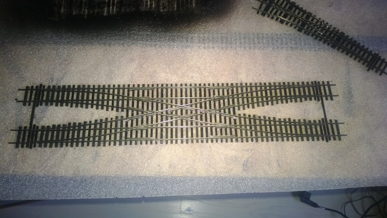

(#26069) Váltógyártó válasza Váltógyártó hozzászólására (#25905) Válasz • Nov 28, 2013
Sajnos csak ma tudtam ismét hozzányúlni a hózentrógerhez. Viszont elég jól haladtam, felraktam a belső tősíneket, és teljesen elkészült az átszelés.
(#26094) Váltógyártó válasza Váltógyártó hozzászólására (#26069) Válasz • Nov 29, 2013
Már csak a csúcssínek hiányoznak.
