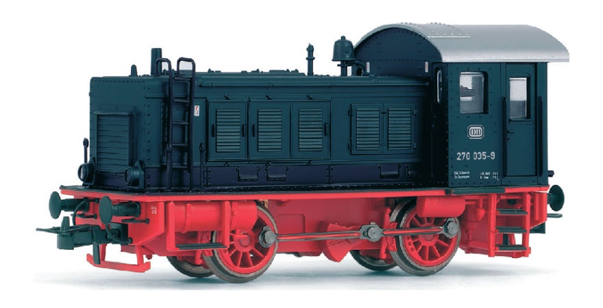

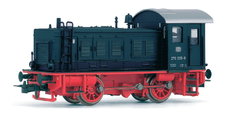

(#27832) DZolTTán hozzászólása
Jan 8, 2014 |
Szedett már szét valaki esetleg ilyen kis V20 / BR270-es Rivarossit?
Valahogy nem találom a nyitját, a leírásban pedig nem szerepel, hogy vegyük le a kasztnit. |

(#27840) csíkosháTTú válasza DZolTTán hozzászólására (#27832)
Jan 8, 2014 |
Szolgálati!
Kész az E44 hangod!
Ha jössz érte, és addig nem nyílik a V20, akkor hozd el, hamegnézem tuzi eszembe jut, hgy a kalapcson kívül mivel lehet szétszedni!  |

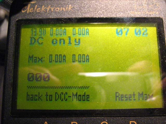

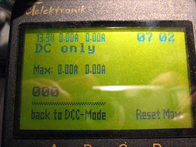

(#28833) STTaradder válasza csíkosháTTú hozzászólására (#28678)
Jan 26, 2014 |
Kitisztítottam a motort, majd a Tranal egyenáramon több pólus váltás és percekig való pörgetés közben
a max. 0.14 másodjára 0.08 A volt,
a pillanatnyi 0,03-0,05 A
Visszarakva a kaszniba 0,17 A volt a max. a pill. 0,08-0,1 A volt.
A dekódert berakva a hiba jelenség már csak a teljes megállásra korlátozódót amiből lassan újragyorsítana, többször egymás után áramtalanítás nélkül. A motorvédelem elvileg csak teljes áramtalanítás után enged újra vezérelni.
Hibát repedést fellazulást nem láttam se az alap lapon se a dekóderen.
Elvileg az hogy a lábait hajlítottam ellenfogással, így nem okozott felszakadást a lapon, ez nem befolyásolhatja a hiba ilyenfajta megjelenését.
Ment köröket analóg üzemben is így mechanikus probléma sem lehet.
És beforrasztottam a 2-es dekóderem a másik mozdonyba, az tökéletesen üzemel.
Végül csináltam egy Fürdős Tamás utasításos dekóder reset-et, a hiba maradt. |
(#28872) csíkosháTTú válasza STTaradder hozzászólására (#28833)
Jan 27, 2014 |
Sajna dekóder hiba...  |
