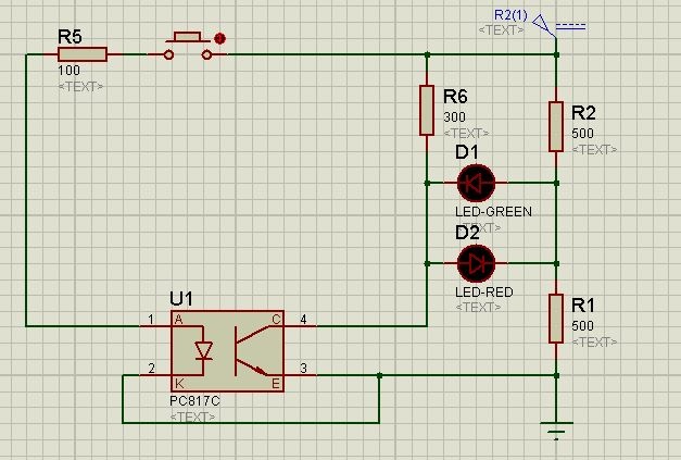

(#34782) etwg válasza slogan hozzászólására (#34778) Válasz • Jún 22, 2014
Egy kicsit megtanitottam rajzolni ezt palatáblát. Már ennyit tud:
Rajz
(#34783) csíkosháTTú válasza etwg hozzászólására (#34782) Válasz • Jún 22, 2014
Mire nem képes I-pad...
De a rajzod nem lesz jó, mert követelmény, hogy a két LED-nek közös pozitívja kell legyen.
(#34785) etwg válasza csíkosháTTú hozzászólására (#34783) Válasz • Jún 22, 2014
Az már nem, jelenleg ott tartunk, hogy csak 2 drot menjen a ledekhez....
Amugy a kapcs. Nem egészen jo, mert nem lesz egyforma a fény a két állapotban.

(#34788) csíkosháTTú válasza etwg hozzászólására (#34785) Válasz • Jún 22, 2014
Ja!
Jaaa???
Ja...
Ezt meg én felejtettem el. De egy kétfényű jelzőn van három drót, már, ha készen veszi az ember...
Mindegy, majd összeforrasztom az agymenésemet, mert kíváncsi vagyok...

(#34790) csíkosháTTú válasza etwg hozzászólására (#34787) Válasz • Jún 22, 2014
Vagy olyan kétfényű LED, aminek a színe polarítás függő... Csak akkor nagyon macerás lesz megoldani a a két lámpás blokkjelzőt...
Na jól van, felejtsül el! Ott a CSM140 jelzővezérlő, kb. egy hónap múlva lesz is a műhelyben mert NYÁK-ot kell gyártatnom...
(#34791) etwg válasza csíkosháTTú hozzászólására (#34790) Válasz • Jún 22, 2014
Hát ez az!
(#34792) kokozo válasza etwg hozzászólására (#34787) Válasz • Jún 22, 2014
Bocs hogy belevauvau, minek a tranyó? Optoban is van, akkor miért nem azt használjátok? Nem értek hozzá, de a rajzokat elnézve kézenfekvőbb lenne, ha már pocsékolás van..
(#34795) csíkosháTTú válasza kokozo hozzászólására (#34792) Válasz • Jún 22, 2014
Mert az alapkövetemény az, hogy azt is ki kell jelezni egy LED-del, ha az optokapu "sötét": vagyis nem megy a belső LED-je, ergo a tranzisztora zárt. És azt is jelezni kell a másik LED-del, hogy az opto "világít". Ehhez meg kell három vezeték, illetve már csak kettő, hogy ne a vezetékezéssel kelljen vesződni...
Ezt nehéz lenne pusztán az optocsatoló tranyójával megoldani...
(#34796) etwg válasza kokozo hozzászólására (#34792) Válasz • Jún 22, 2014
Használhatnánk, ha tudnánk milyenek, de csak azt tudjuk, hogy feketék és optocsatolok ( ezért a némi ovatosság ).

(#34798) etwg válasza kokozo hozzászólására (#34797) Válasz • Jún 22, 2014
Ennek a kapcsolásnak ugyanaz a baja mint az enyémnek. Ha a tranyo nyit akkor 500 Ohm határozza meg a LED áramát. Ha meg zár akkor meg az r1/R2 eredöje + R6.
Nagyon kéne büvészkedni, hogy a különbség eltünjön....
(#34800) proba válasza kokozo hozzászólására (#34797) Válasz • Jún 22, 2014
Először én is sokalltam a tranzisztorokat. Az opto katalógusa szerint 30 mA maximum a kollektoráram, itt led nélkül már minimum 40-nél tart...
A fényerőt azért szerintem nem lenne olyan nehéz kb egyformára beállítani, a szem eltérő színre már eltérő módon reagál (bár lehet ez miatt még az asszimetriát kellene erősíteni) A ledek fényereje egy kis 12-15 mA körüli tartományban szinte nem változik. Ezt viszont már lehet nem olyan nehéz elérni.
(#34801) etwg válasza proba hozzászólására (#34800) Válasz • Jún 22, 2014
Még mindig piltdownman megoldása a legjobb, mégha 2 fajta tranyo is kell hozzá. Ott pontosan kézbe vannak tartva a jellemzök ill. a másik ledtöl függetlenül be lehet állitani....

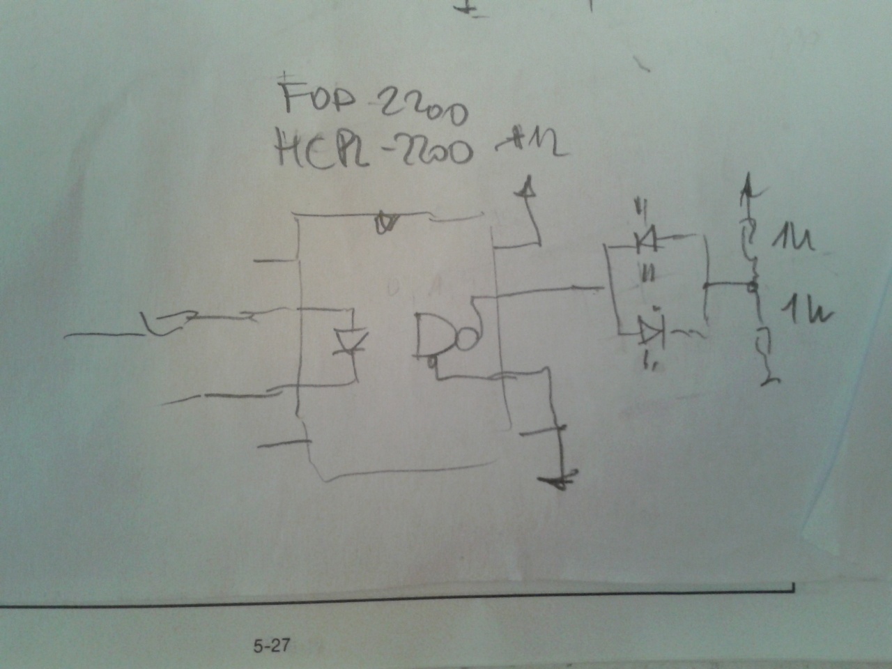

(#34861) piltdownman válasza proba hozzászólására (#34800) Válasz • Jún 24, 2014
Na itt egy csak optos, persze az ára nem a PC817-é!

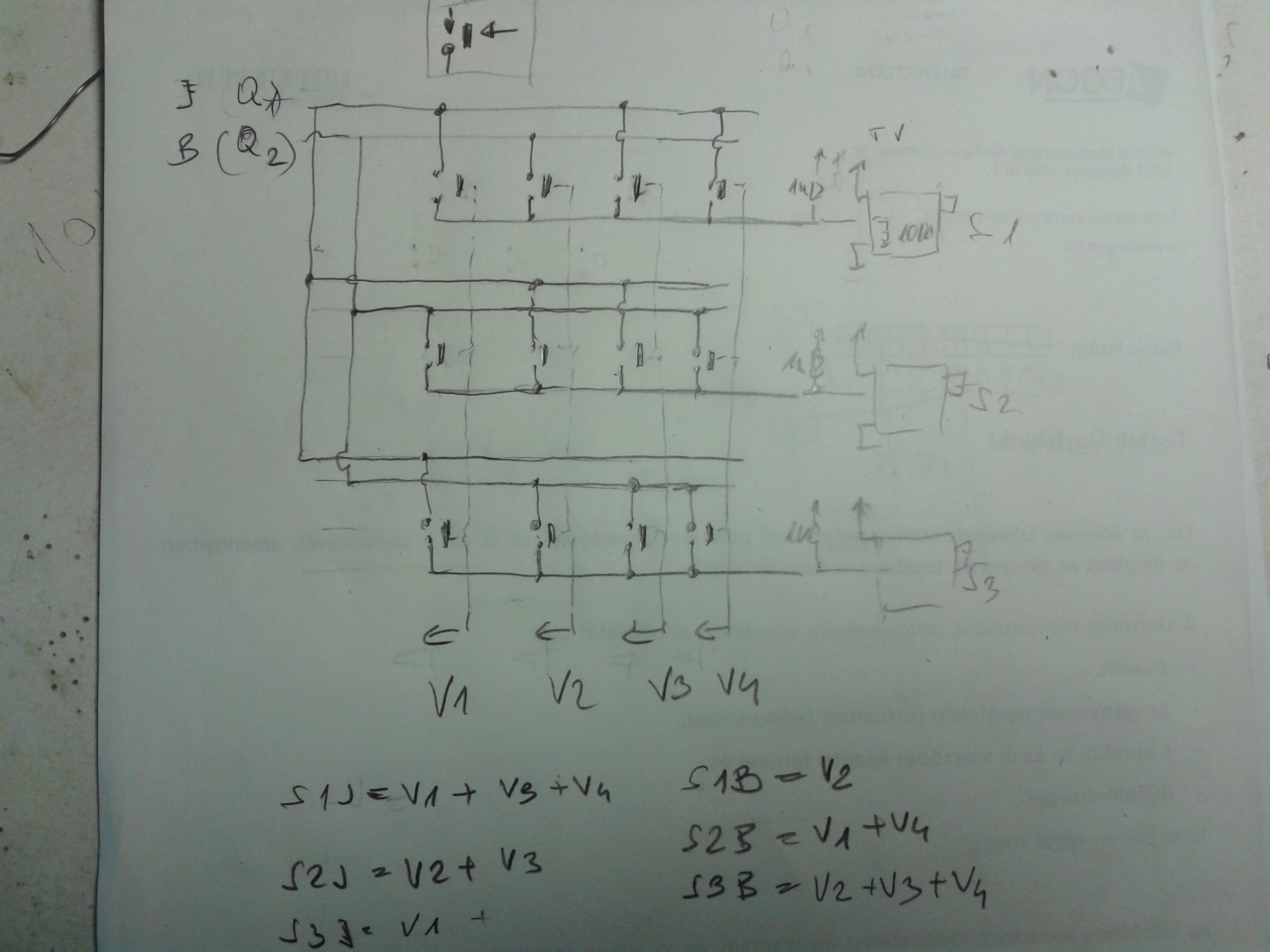

(#34899) piltdownman válasza HarciSün hozzászólására (#34885) Válasz • Jún 24, 2014
Ha jól értem, neked az alábbi kapcsoláshoz hasonló kell.
A Jobb(Q1) és Bal(Q2) a két 555 jele (kb. 20ms/2ms ill. 20ms/1ms impulzus sorozatok).
Van három szervo (S1,S2,S3) és négy vágányút (V1,V2,V3,V4).
A vágány utak beállítása csatolt nyomógombok rövid idejű (kb.1sec) megnyomásával történik, egyidejűleg csak egy nyomógomb oszlop lehet megnyomva.
Fel kell írni a szervók működési egyenleteit, lehet úgy is, hogy a vágányutakhoz rendeljük
a szervókat irányhelyesen. Van módszer a nyomógombok számának minimalizálására és nyilván nem a száz érintkezős változat használata a cél.
Ezután jöhet a realizálás számtalan módon, csövekkel, diódákkal és tranzisztorokkal, ttl vagy cmos ic-kel, memóriákkal, processzorokkal,xilinx-szal,pneumatikusan,tücskökkel,bogarakkal stb. ízlésednek, lehetőségeidnek megfelelően.
A korábbi kapcsolásokon az optocsatolók működtetése nem jó, ezért senyvedsz.Nem is értem, hogy miért van rájuk szükség.
Hogy konstruktív legyek, hány vágányútról és hány kitérőről van szó?
