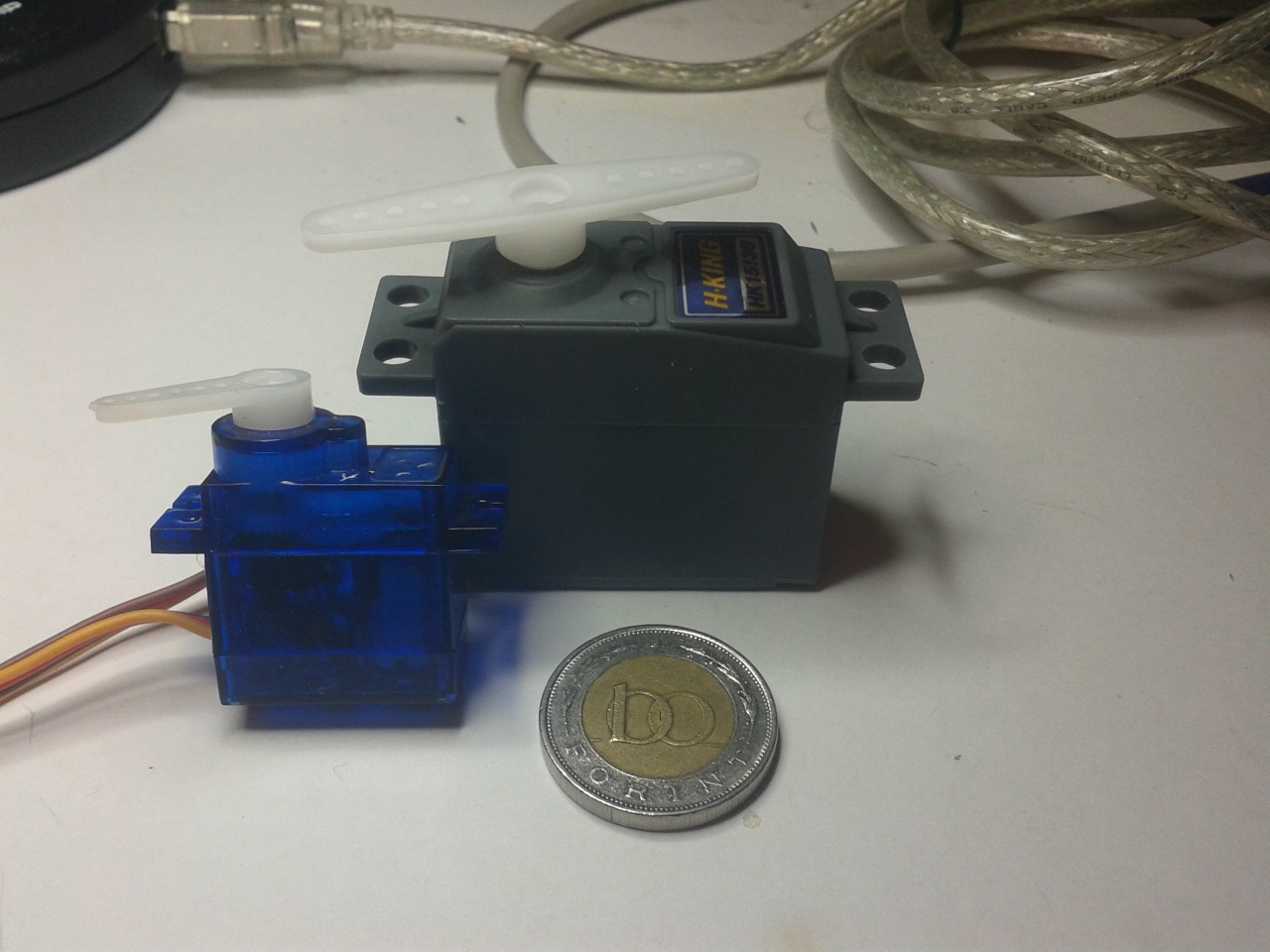

Jött egy H-King szervo (itt is köszönet Zsolesz74-nek).
Az SG90-hez képest Mercedes190 – Skoda100.
555-ről folytonosan hajtva is beáll mivel lineáris a pot.métere, nem zsizseg, menetközben egyenletesen sípol, nem recseg, halkabb, erősebb (4,3 vs 1,8 kpcm), érzésre többnek tűnik,
a nagyobb tömegű motor következtében a nem folytonosan változó impulzusok okozta remegést jól csillapítja, két tengelyen van az áttétel, gumi alátét van hozzá.
Sw-vel, ill.555-ös á.k.-nál is megoldható, hogy tápfesz bekapcsoláskor csak 1-2fokot és ne kb.45-öt forduljon..
„Csak az az (vég) ár! - csak azt tudnám feledni! „ : kb. négyszeres és hát a mérete...
TT-hez kitérőhöz nyilván megfelel az SG90, hangszigetelővel érdemes szerelni, a H-King
kitűnő pl. egy Harcimacska ajtónyitójához.

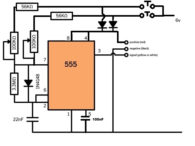

(#39155) HarciSün hozzászólása
Nov 7, 2014 |
Tiszteletem!
Mivel megjött kínából az új adag szervóm új kísérletezést tervezek.
Leellenőrizné valaki, hogy a mellékelt rajz életképes lehet-e?
(egyszerű két nyomógombos szervóvezérlő akar lenni egyetlen szervó irányításához - természetesen a két trimmer két különböző állásba állítva a két végpontnak megfelelően)
Köszönöm! |
(#39156) etwg válasza HarciSün hozzászólására (#39155)
Nov 7, 2014 |
Nincs egyszerübb mint kiprobálni. Lehet, hogy nem minden szervo viselkedik egyformán, de elméletben minden jonak néz ki. Persze ez nem zár ki átmeneti állapotokat, amikor te tápot és impulzusokat egyszerre adsz a szervora. Vannak olyanok, amik bekapcsoláskor elöször egy belsö algoritmussal ellenörzik a helyzetüket, és csak utánna reagálnak a parancsokra. |
(#39157) HarciSün válasza etwg hozzászólására (#39156)

Számoltad az impulzus frekijét és széleségét? (Én nem, ezért kérdezem).
(#39160) HarciSün válasza etwg hozzászólására (#39158)
Nov 7, 2014 |
bevallom nem számoltam én semmit... fogtam az eredeti működő 555-ös áramkört (amin csak egy trimmer/poti van) és abba rondítottam bele a saját elgondolásom szerint...
Amatőr barkácsoló vagyok nem elektromérnök  |
(#39161) etwg válasza HarciSün hozzászólására (#39160)
Nov 7, 2014 |
Akkor valaki helyetted számolta....
(#39162) proba válasza HarciSün hozzászólására (#39157)
Nov 7, 2014 |
Szervó ügyben nekem úgy tűnik több 10-100 váltás után bevált , elektronika ki, és 1.2 -1.5 V feszültségről a szervó tökéletesen átvált, soha nem szorult meg. Az ezen a feszültségen elérhető maximális nyomaték ártani már nem árt semminek az ETWG által javasolt görbe drót után. A végállást a felütközés adja. Száguldozni sem száguldozik, tüskéket nem termel, a maga 180-200mA max fogyasztásával (elakadt) lehet számolni. Még a végállás kapcsolók kitalálása van hátra, a polarizációhoz, meg a motor lekapcsolásához. |
(#39164) csíkosháTTú válasza etwg hozzászólására (#39156)
Nov 7, 2014 |
Idézet: „...te tápot és impulzusokat egyszerre adsz a szervora.”
A kapcsolás pontosan ezt teszi. Akkor van tápja (és addig), amíg valamelyik nyomógombot nyomva tartod. Impluzus is csak addig van. |
(#39165) etwg válasza csíkosháTTú hozzászólására (#39164)
Nov 7, 2014 |
Ezért jegyeztem meg, hogy akadhat olyan szervo ami ezt nem fogja szeretni, de azt csak a proba után tudjuk eldönteni. |
(#39166) HarciSün válasza etwg hozzászólására (#39165)
Nov 7, 2014 |
Pontosan ez lenne a kísérlet lényege!
Ugyanis korábban amit csináltam két folyamatosan menő jelgenerátorról opto kapukon át hajtott szervók is így működnek (jelenleg is) csak amint több volt összefűzve működnek ugyan, de picit azért érezhető, hogy belezavarnak egymás működésébe.
Akkor kiveséztük, hogy lehet a hirtelen nagy áramfelvétel az oka ami esetleg belezavar a jelgenerátorokba, vagy az optokba...
Most gondoltam kipróbálom "tisztán" csak egy db szervó motorral mindenféle opto nékül. Így kiderül mennyire lesz jobb/rosszabb...
A szervók továbbra is a kicsi kék TowerPro SG-90 típusúak. (kicsi, occsó) |
(#39170) HarciSün hozzászólása
Nov 7, 2014 |
Hát egyrészt jól működik, szépen beáll mindkét irányba, de másrészről ahogyan a videón is látszik nagyon kényes a "kapcsoló" kontaktjára.
Ha szépen stabilan sikerült odaérintenem és ott tartanom akkor beáll a megfelelő pozícióba és ott is marad (tehát később sem mászik el, csendben marad és tartja a helyzetét) viszont az odaérintéskor és az elvételkor ha prell keletkezik (tehát nem tökéletes a kontaktus) akkor össze-vissza ugrál.
Van valami ötlet hogy hogyan lehetne ezt kivédeni? |
(#39171) etwg válasza HarciSün hozzászólására (#39170)
Nov 7, 2014 |
Ha még ez az intelligens bestia itt a kezemben le is tudná játszani a videodat okosabb lennék, de igy látatlanban amondo vagyok, hogy prellmentesiteni kell a kapcsolot.
A legprimitivebb megoldás amit most tehetsz, a kapcsolokkal sorbakötsz egy-egy kb 100 ohmos partizánt a másik végére meg 1-1 1-2uF elkot kötsz a földre. Lehet, hogy párhuzamosan még egy 10-40 nF keramikus is jol fog jönni.
Bonyolultabb prellmentesités egy további IC-t igényel, amire most bizonyára nincs lehetöséged. |
(#39175) csíkosháTTú válasza HarciSün hozzászólására (#39170)
Nov 7, 2014 |
Én a következő változtatásokat tenném meg kísérletként:
1: az 555-ös tápfeszültségét fixen rákötném +5V-ra.
2: a két vezérlő nyomógombbal párhuzamosan meg kötnék egy-egy 100nF kondenzátort.
(#39178) slogan válasza csíkosháTTú hozzászólására (#39175)
Nov 7, 2014 |
Tettem fel az apróba egy alternatívát  |
(#39181) csíkosháTTú válasza slogan hozzászólására (#39178)
Nov 7, 2014 |
(#39182) etwg válasza slogan hozzászólására (#39178)
Nov 7, 2014 |
Ennyiért én is vennék legalább 10-t.
(#39183) slogan válasza csíkosháTTú hozzászólására (#39181)
Nov 7, 2014 |
Jogos,kösz
(az E betű a drága  ) |
(#39184) HarciSün hozzászólása
Nov 7, 2014 |
Nu, a kísérletek eredménye, hogy a gond azzal van, hogy amikor a szervo áramot kap akkor rándul egyet.
Ha a nyomógombokat egy váltókapcsolóra cserélem (tehát mindig kap valamilyen jelet és áramot a szervó) akkor atom biztos lesz. Határozottan beáll és tartja is a beállított irányt.
Bekapcsoláskor viszont ránt egyet (majd beáll)
Tehát a kapcsolás működik de csak váltókapcsolóval, szervónként vezérelve (de ott beállítható a pontos végállás) |
(#39185) etwg válasza HarciSün hozzászólására (#39184)
Nov 8, 2014 |
Sajnos ez várhato volt. A belsö elektronika megprobálja stabilizálni magát amikor áram alá helyezed ( ez a normális rendje a dolgoknak). Ezért kell a szervokat áram alatt tartani mükldés közben. |
(#39187) diginewl válasza HarciSün hozzászólására (#39184)
Nov 8, 2014 |
Egy ötlet, ne a tápot szakítsd meg, hanem a betáp 0-ját/GND-jét, és a jelet. A +5V maradjon fixen kötve.
Nekem akkor nem rángatott  |
(#39188) HarciSün válasza diginewl hozzászólására (#39187)
Nov 8, 2014 |
Ez sajnos nem vállt be... Mindegy melyiket szakítom meg, amikor újra áramot kap a rándulás megmarad...
Szóval marad az eredeti terv váltókapcsolóval - ez így stabil.
Minden szervó kap egy ilyet, így beállítható a két végpont viszont így nem lehet összefűzni több váltót vágányutakba. (maximum relékkel)
Minden váltóhoz továbbra is 3 vezeték megy így a kábelezés nem változik... |
(#39189) etwg válasza HarciSün hozzászólására (#39188)
Nov 8, 2014 |
Igy azért elég feleslegesen bonyolitod a dolgot.
Miután a váltokapcsolo mindkét állásában + megy az 555-re meg a szervora is, igy felesleges. Kihagyhatod a diodákat, és vezetéket is sporolhatsz. A szervokat egyböl rákötheted egy központi 3-5V-s tápra, ha tul messze vannak egymástol akkor csillagszerüen vezesd oda a tápot ( 1-1csoport szervora). A vezérlésböl untig elég az impulzusokat külön a szervokhoz vezetni.
(#39190) slogan válasza diginewl hozzászólására (#39187)
Nov 8, 2014 |
Ha a GND-t szakítod meg ,ugyan az ,mintha a tápot
Így is ,úgy is megszakad az áramkör  |
(#39191) HarciSün válasza etwg hozzászólására (#39189)
Nov 8, 2014 |
Ez akkor jó ha a vezérlőket a váltók közelébe kell tenni (pl az asztal alá) - akkor is végig lehet vinni a negatívat egyiktől a másikig, és csak két +"vezérlő szál" kell váltónként (és akkor mivel független mindentől a hibakeresés is könnyebb)
Természetesen amit Te írsz az is jó, akkor minden ilyen vezérlő marad a pultnál, a + és a - végigmegy egyiktől a másikig és csak a jel megy külön...
Legyártok ezekből vagy 4-et és remélem akkor már nem fogják egymást zavarni ha közös tápról megy.
Jah és megnézem, hogy akkor mi van ha párhuzamosan két szervót vezérel. |
