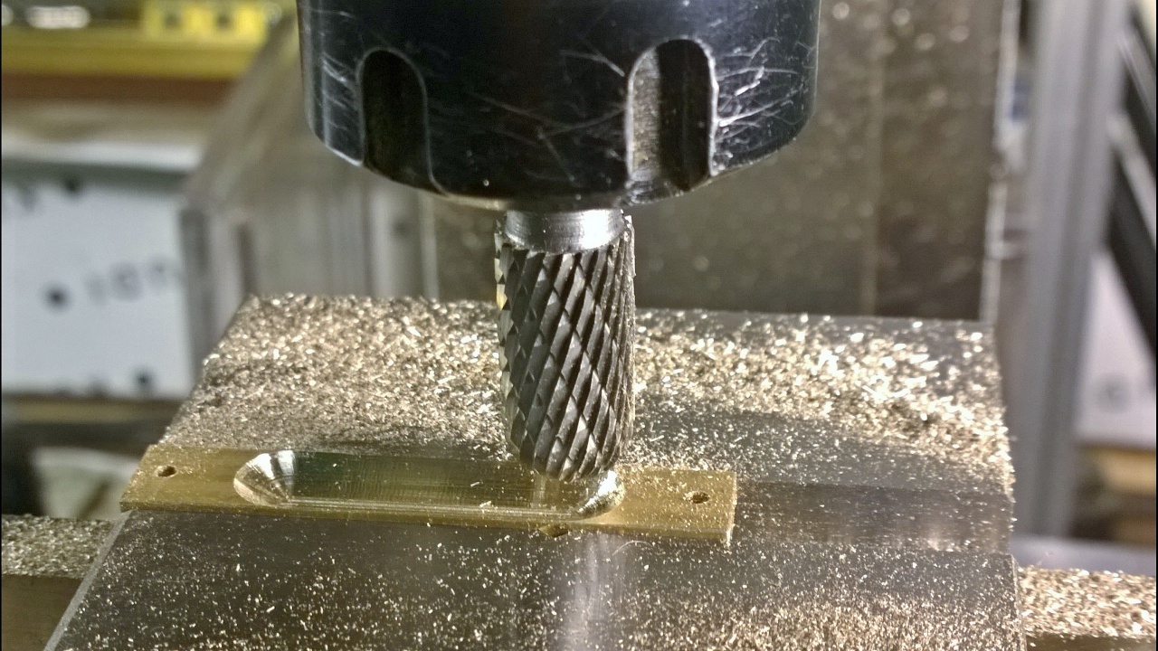

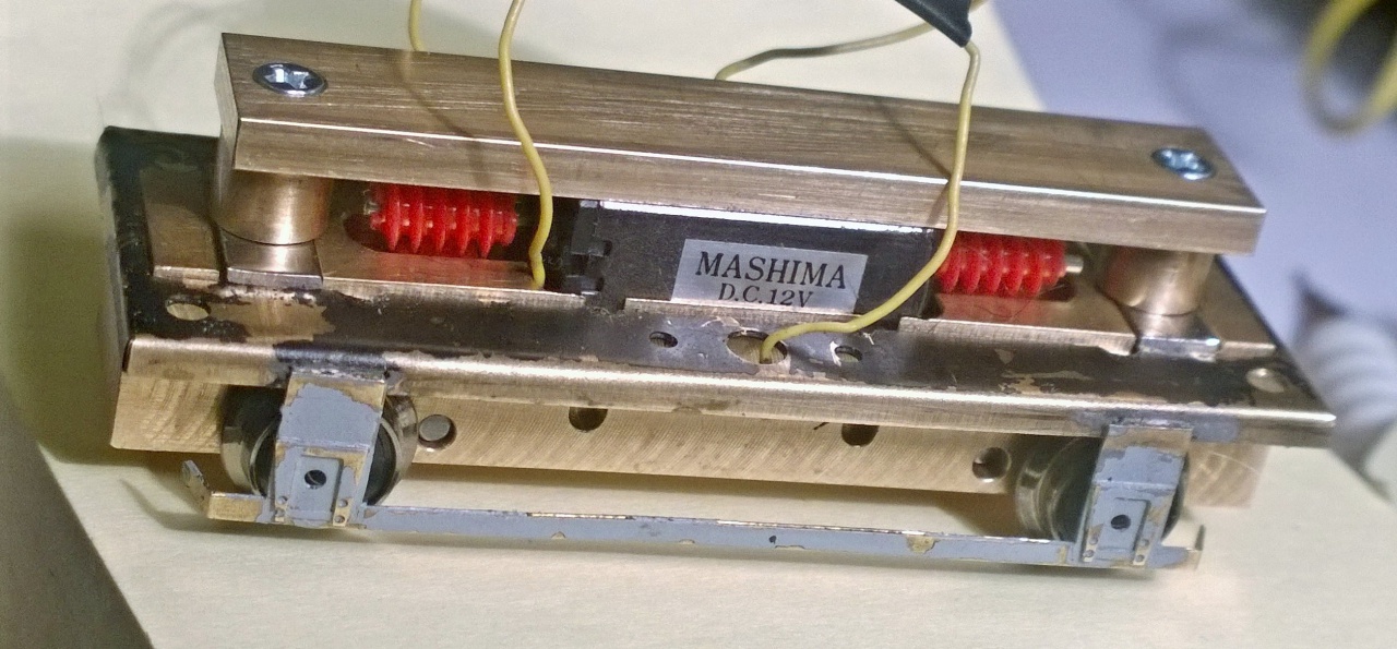

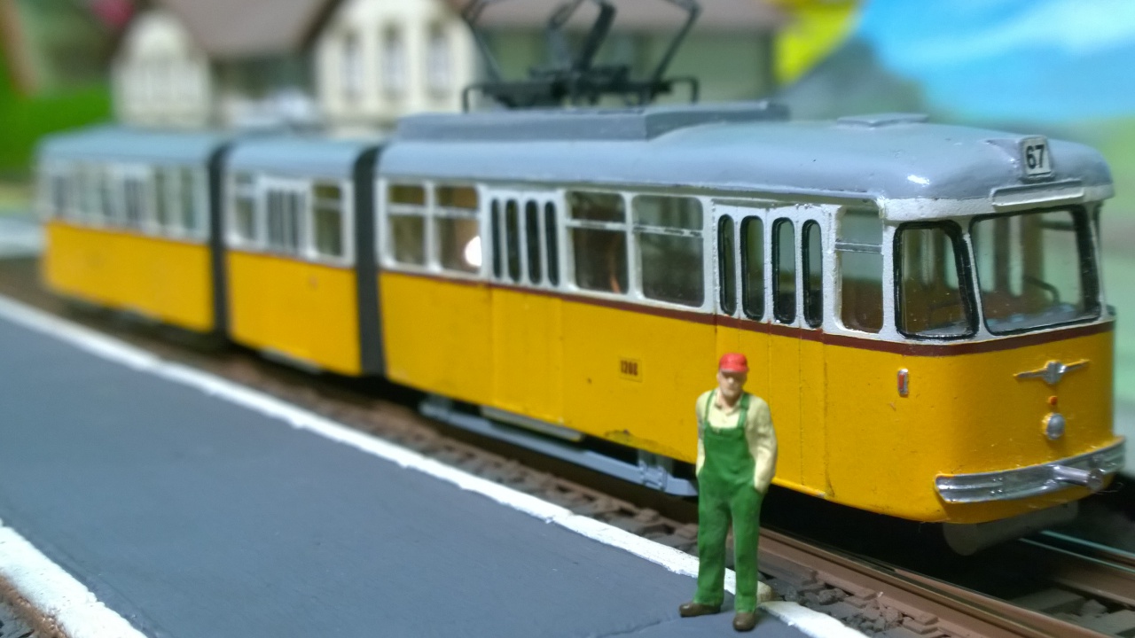

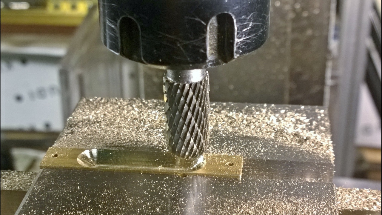

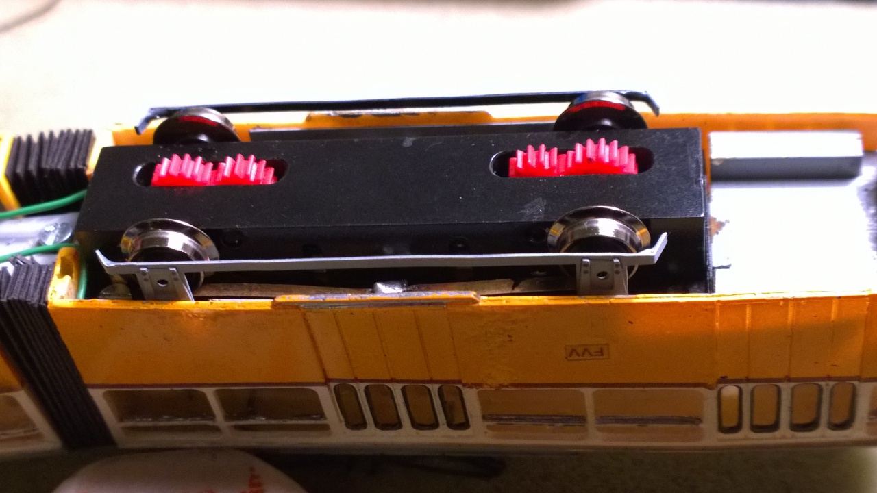

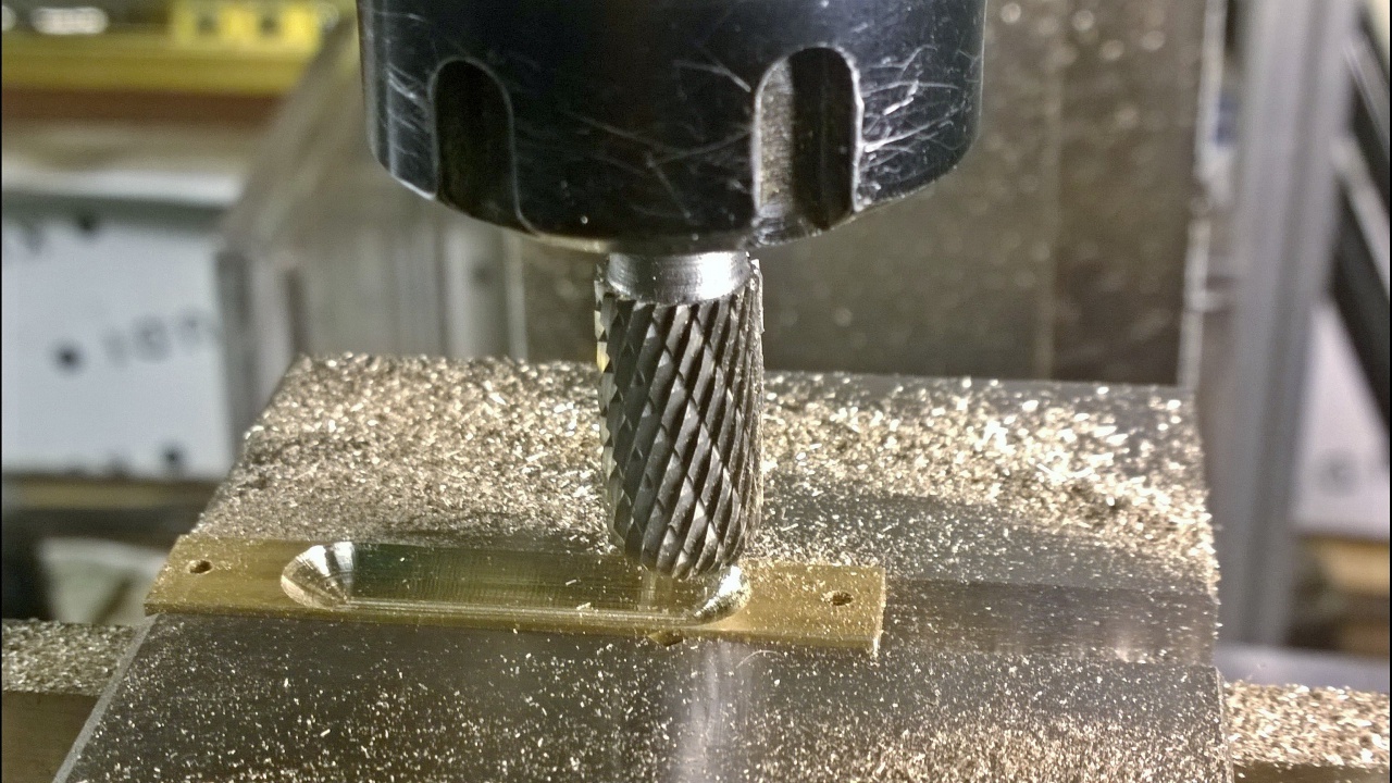

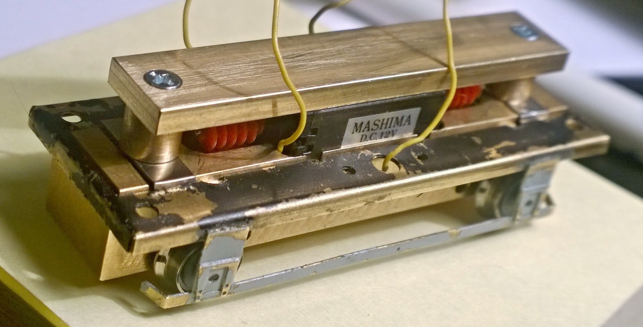

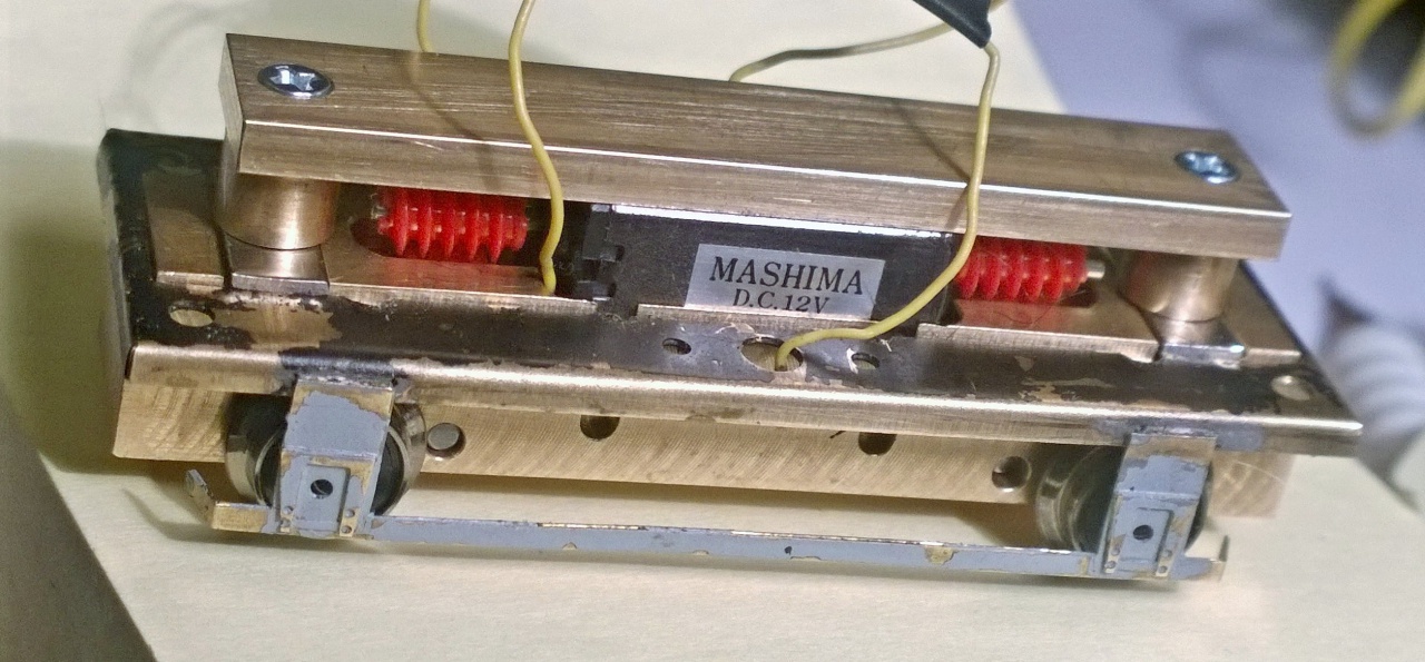

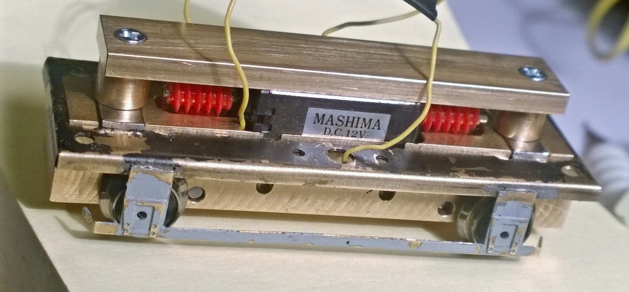

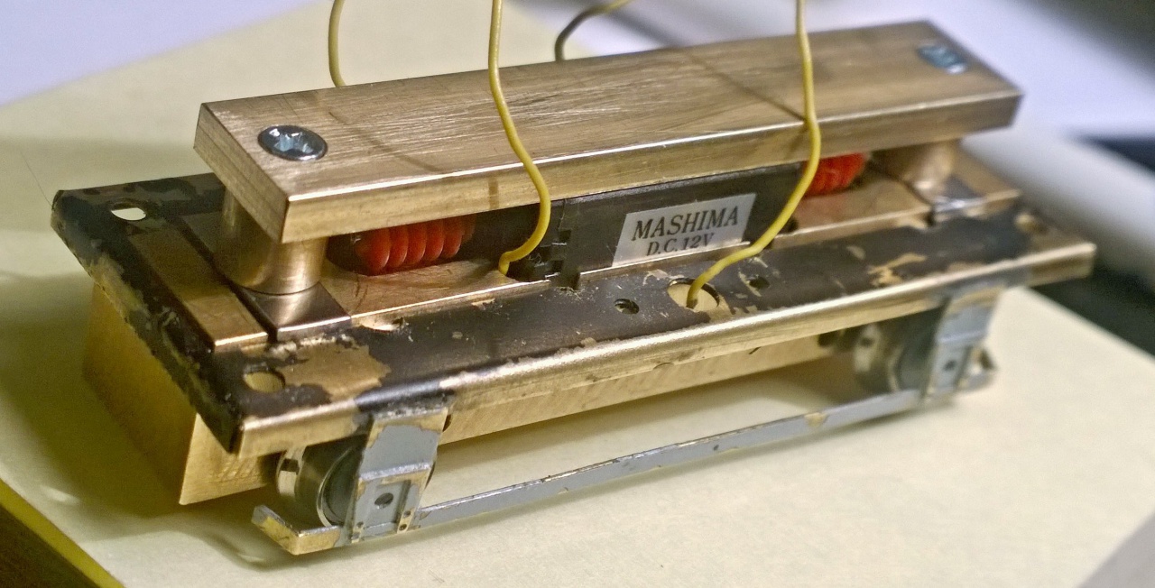

(#44532) Fordítókorongos válasza etwg hozzászólására (#44466) Válasz • Máj 9, 2015

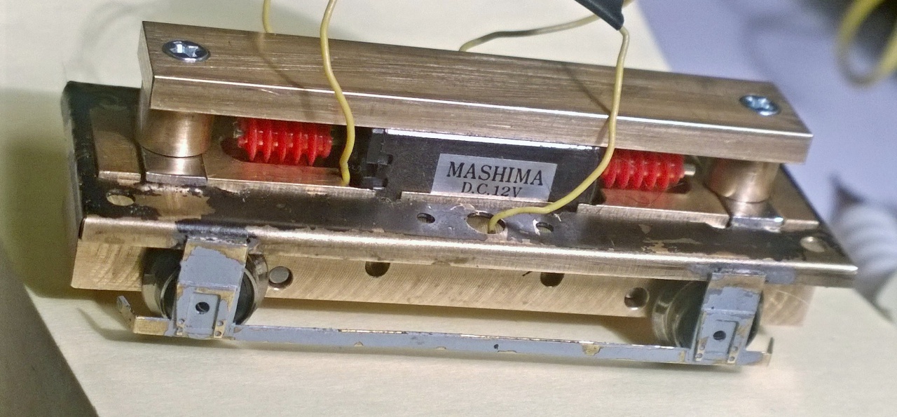

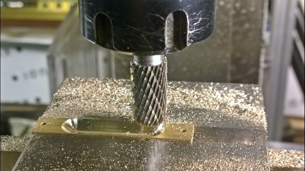

Azt a rugós motorbefogást nem erőltettem tovább....
(Valami egyszerűt akartam,de sajnos nehézkesebb lett,mint gondoltam.)
Azért sikerült megoldani a dolgot!
Elöl,hátul egy-egy csavarral,távtartókkal (ami lefogja mindjárt a gyári alvázkeretet is), egy felső lappal oldottam meg.
Ezen ki tudtam próbálni az újonnan beszerzett "turbó"rádiuszmarómat! A lefogólapba mart rádiusz a motor ívét követi,ezért sem bicsaklik le a tetejéről.(Az előző drótos befogás azért egy kicsit ciki volt.)
Ilyen lett:

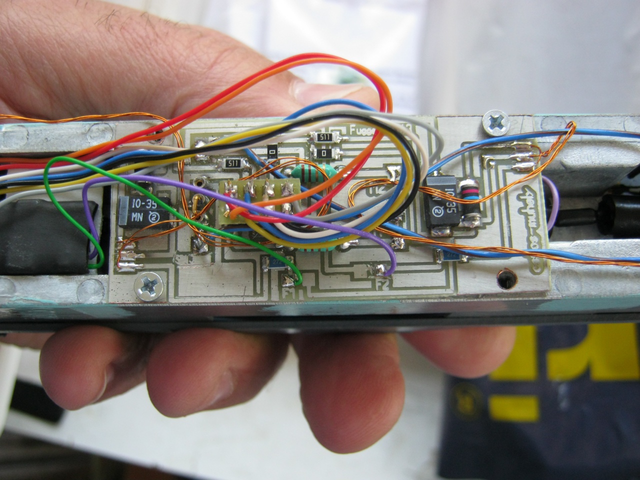

(#44577) hkrisz79 hozzászólása Válasz • Máj 12, 2015

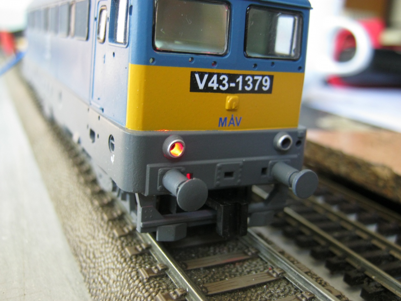

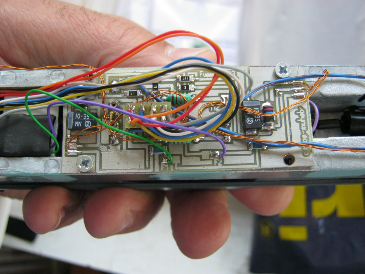

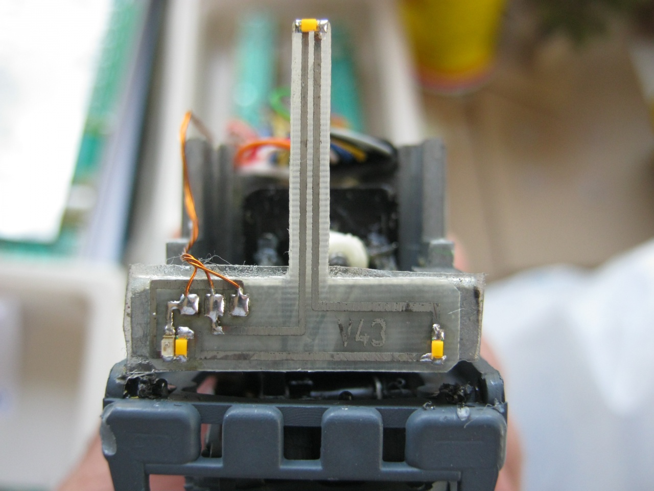

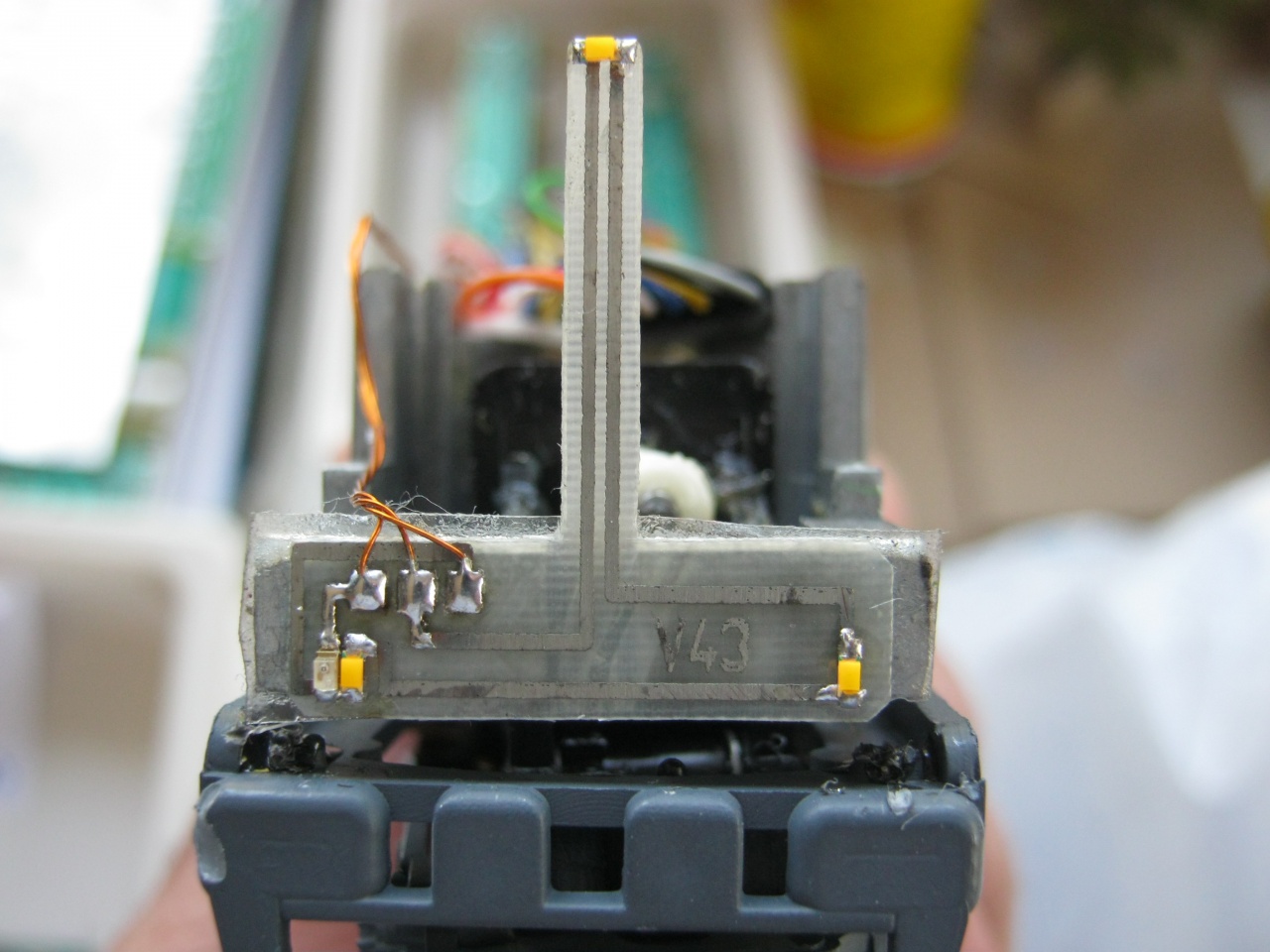

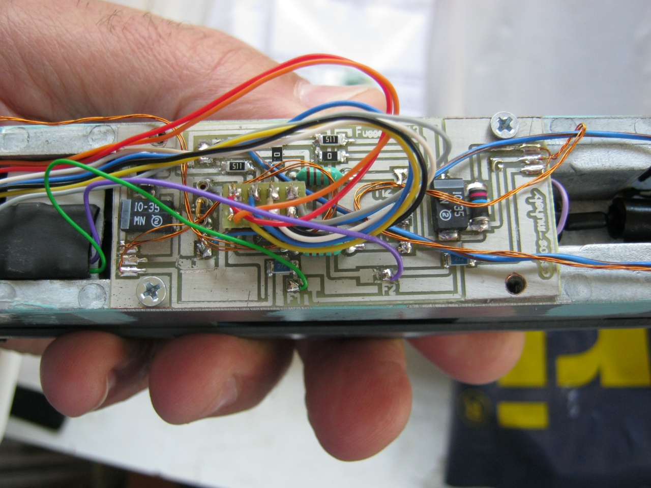

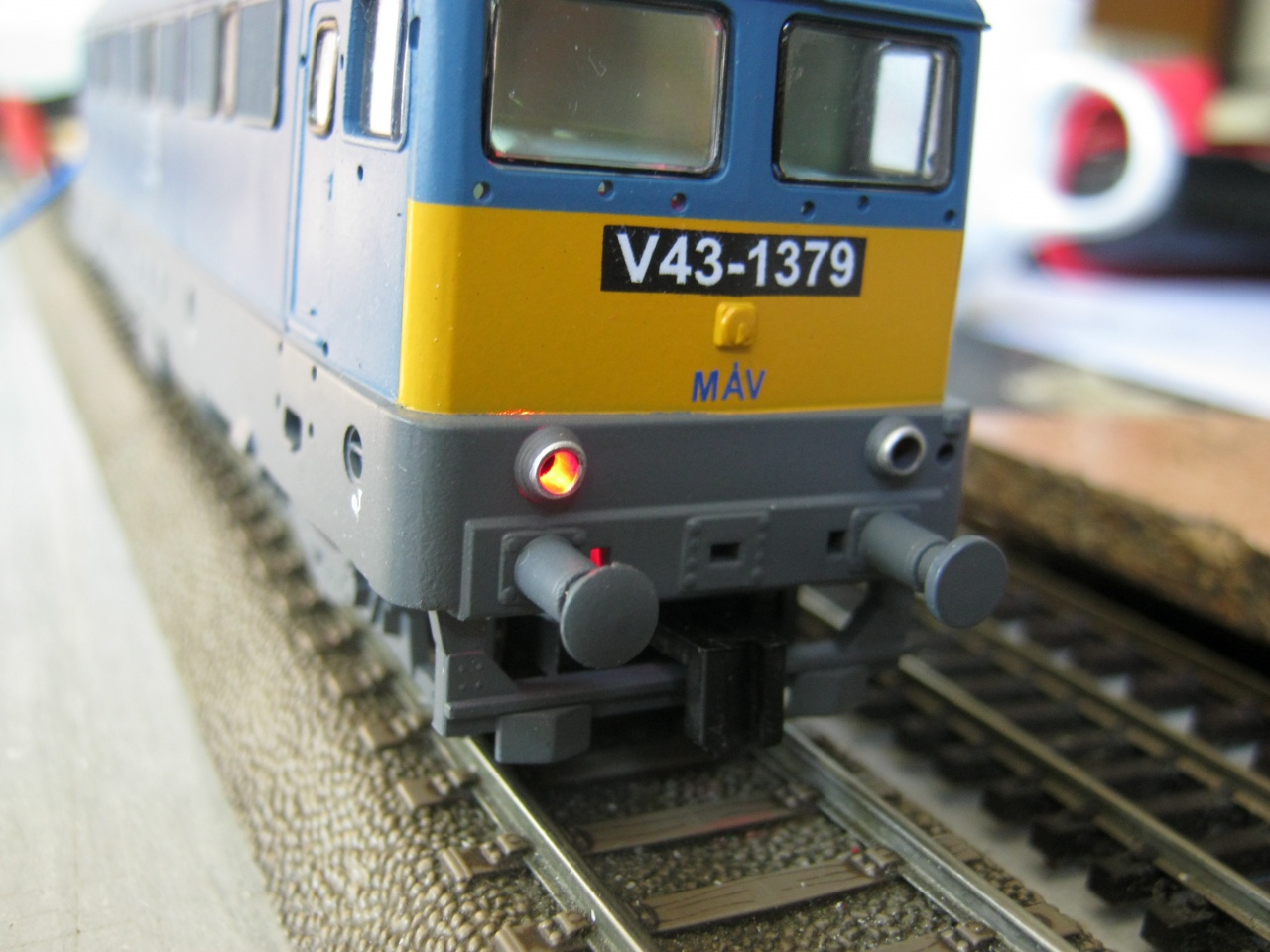

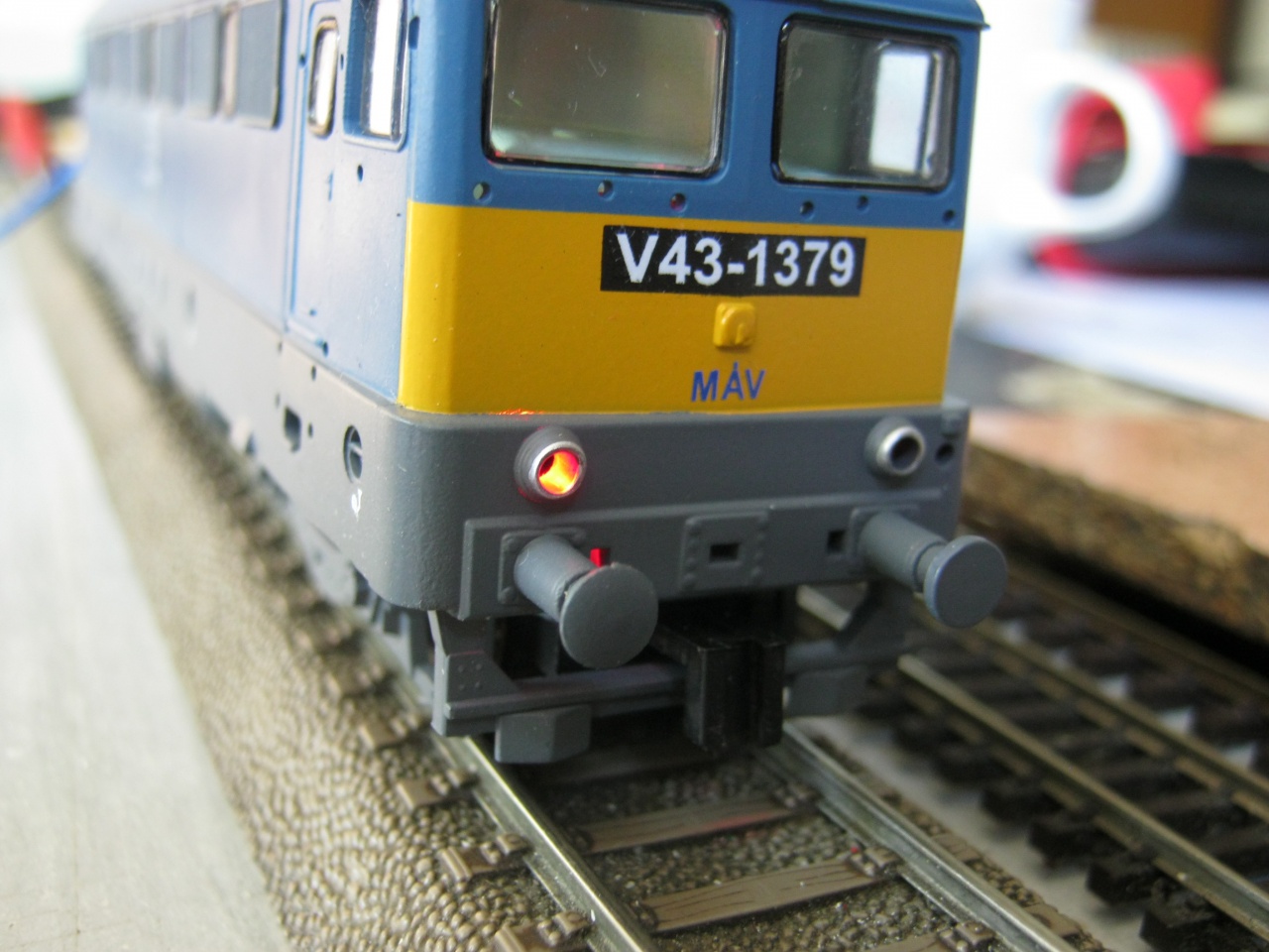

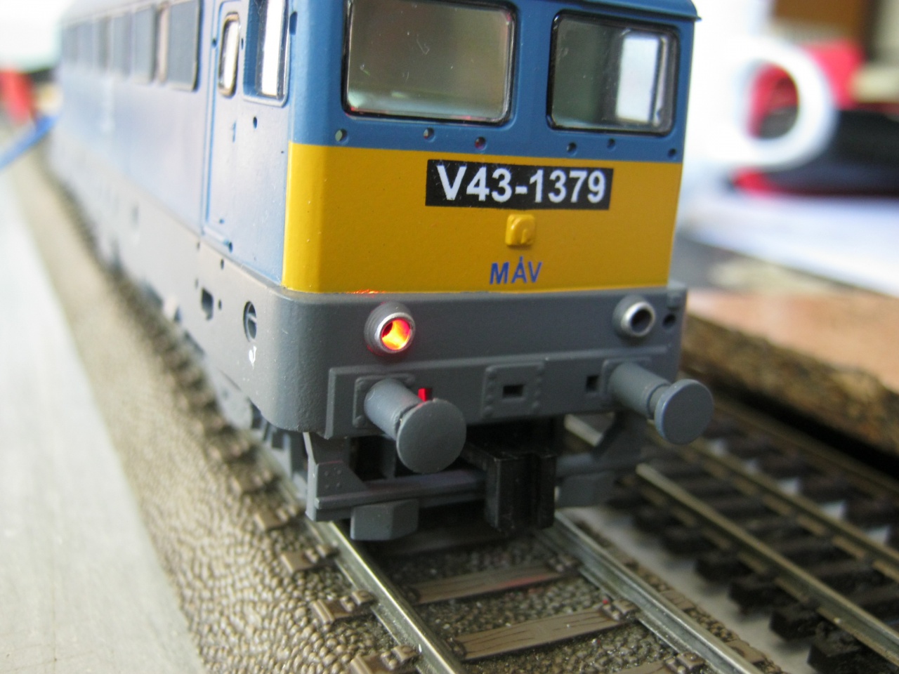

Üdvözlet az uraknak!

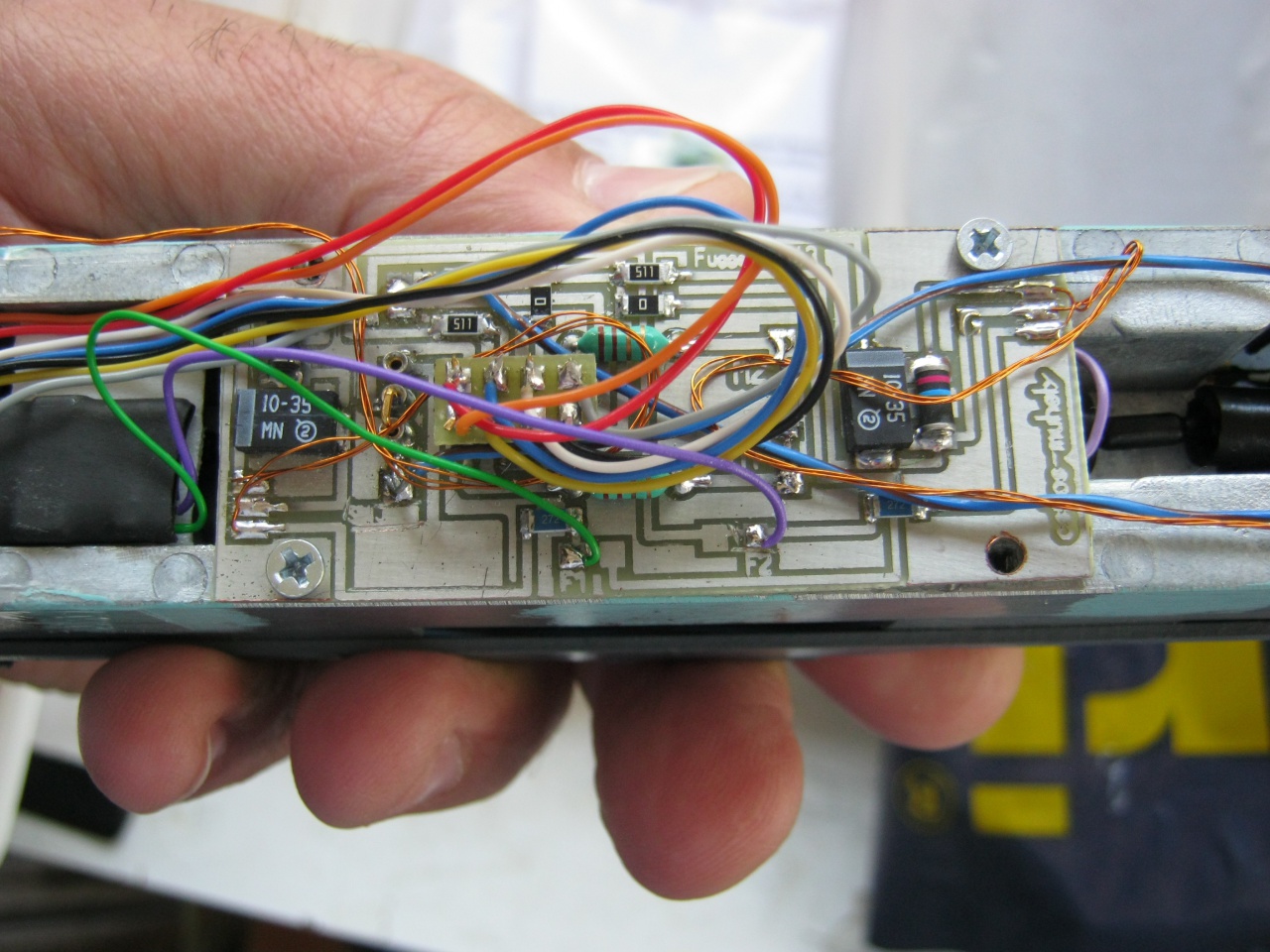

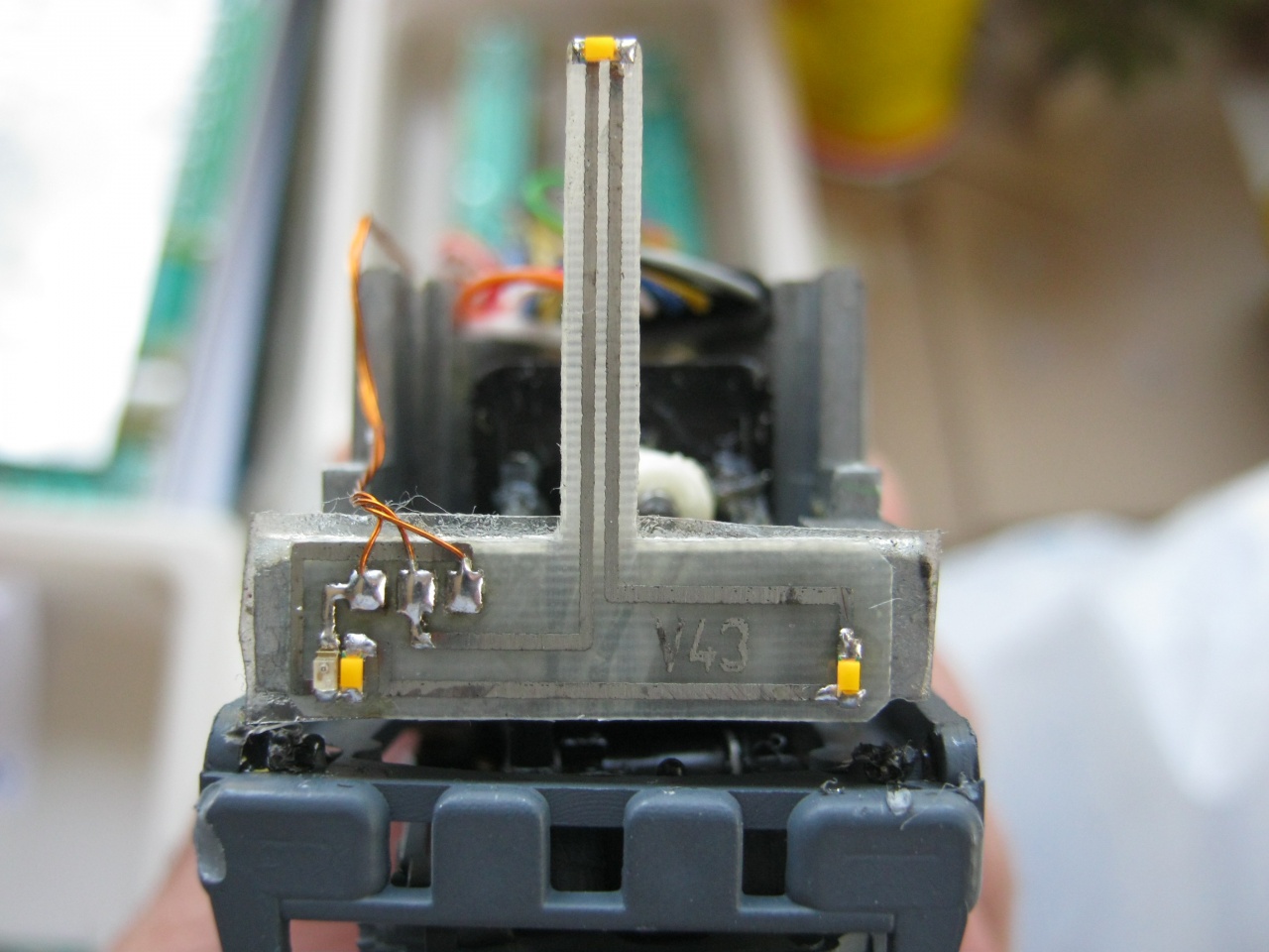

Van valakinek tapasztalata Fuggerth V43 zárfény kialakításában? Esetleg akkor már ha lúd legyen kövér... kapcsolható is lehetne.
Minden segítő tanácsot előre is köszönök!
Üdv.
hkrisz79

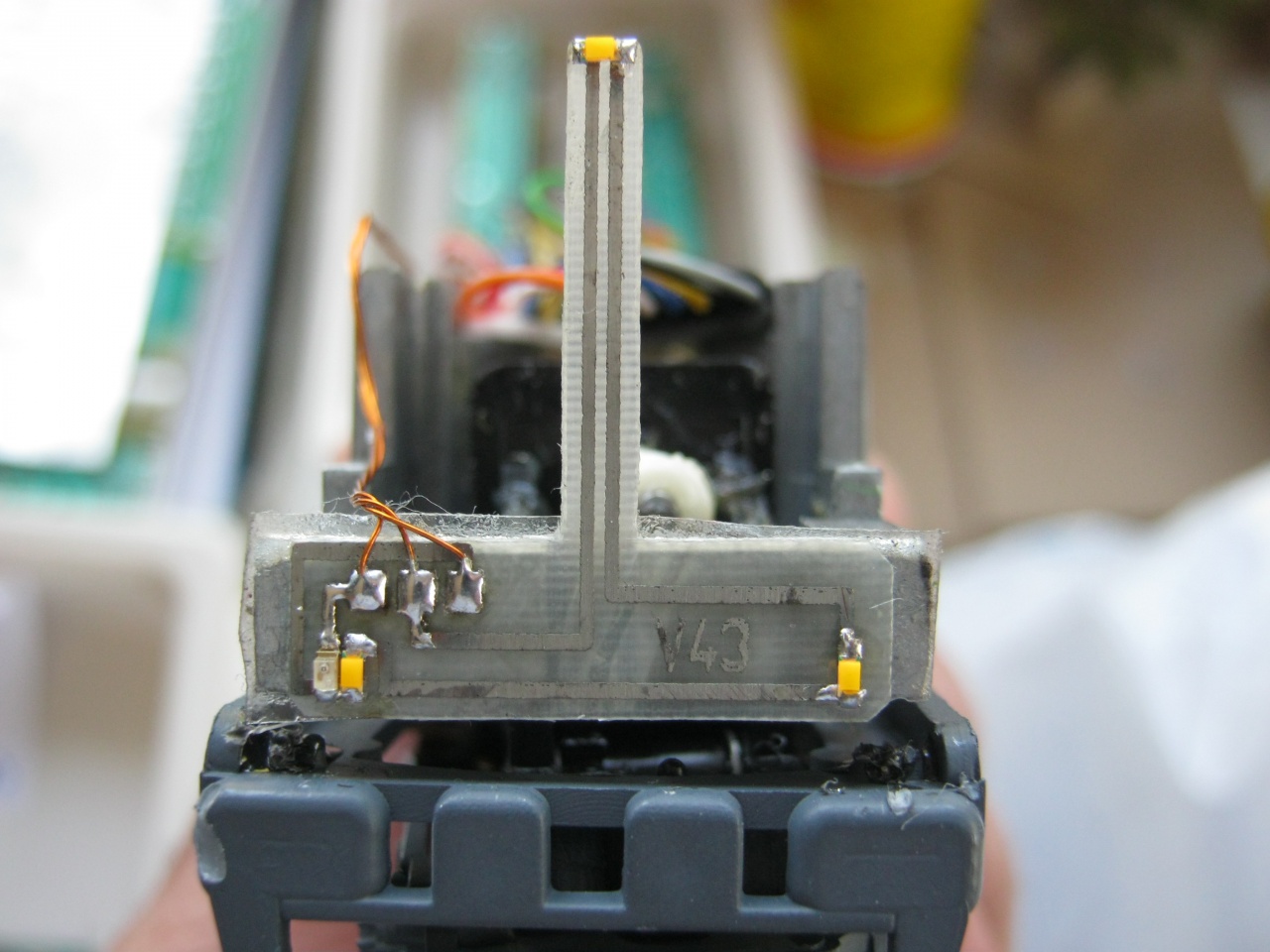

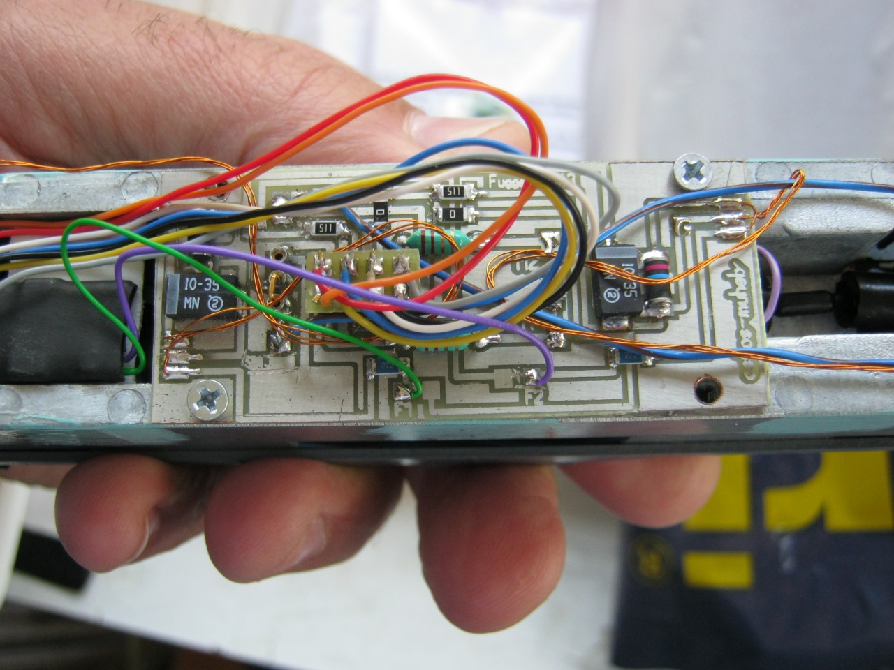

(#44581) csíkosháTTú válasza hkrisz79 hozzászólására (#44577) Válasz • Máj 12, 2015
Van. Csak le kell cserélni az elektromos alaplapját, meg LED-ket. Digitális üzemben meg olyan dekóder kell hozzá, aminek van két tartalék funkció kimenete is (lila, zöld vezetékek). Hasonló megoldás, mint az M41-es átszerelő készlet.
Ahogy a jól nevelt német írná: Bild abzeigt Handmuster, vagyis a képen a prototipus van.
(#44586) hkrisz79 hozzászólása Válasz • Máj 12, 2015
Áhááá! Nagyon jó! Valmi ilyesmin törtem én is a fejem, mivel van idehaza egy Csíkos-féle M41 panelom és az ötletet adott. Ezek szerint egy átméretezett frontpanel megoldhatja a helyzetet. Gondolom akkor a prizmát itt is vágni kell és a kis hengereket beleragasztani a kasztniba. Még azon törtem a fejem, hogy alulra esetleg nem lehetne-e duo ledet használni a 2db helyett.
(#44603) csíkosháTTú válasza hkrisz79 hozzászólására (#44586) Válasz • Máj 13, 2015
Pontosan!
Ugyanaz a technológia, mint az M41 panelnél.
A panelkészlet jelenleg ott tart, hogy a sorozatgyártás előkészítése folyik, elvileg a következő V43 széria már ezzel készül majd.
A duo LED elvileg jó megoldás lenne arra az egy szem zárfényre, de megfelelő színben nincs. Golden white, vagy sunny white és piros kellene, ráadásul egyforma színhőmérséklettel, mint a sima fehérek a másik két lámpában. Olyanok kellenének, amiknek a pozitív lába a közös, vagy négy külön kivezetése van. Ha nem baj, nem kezdek el utána járni, és behozatni ilyeneket, amikor van kéznél másik, és tökéletesen megfelelő megoldás is.
Még valami!
Nagyon fontos volt a készlet tervezésénél, hogy a modell gyártásakor semmilyen beavatkozást nem kell végezni a munkafolyamatokba, a meglévő alkatrészeknél sincs szükség semmilyen átalakításra, leszámítva a fényvezető prizmákat. Semmiféle reszelésre, marásra nincs szükség a cink vázon, és a modell vezetékezése sem változik, csak annyiban, hogy az eredeti LED-re nincs szükség. Magyarul: nem kell újra megtanulni összerakni a modellt.

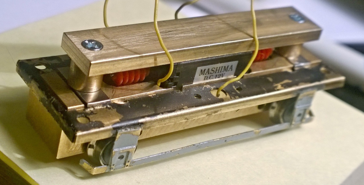

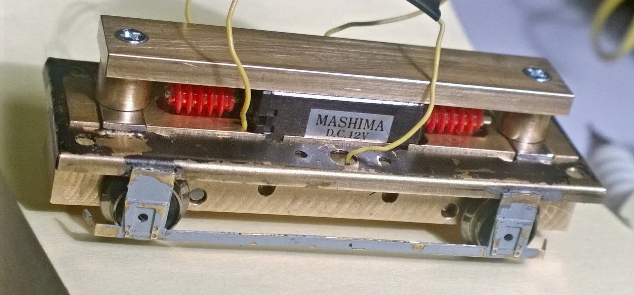

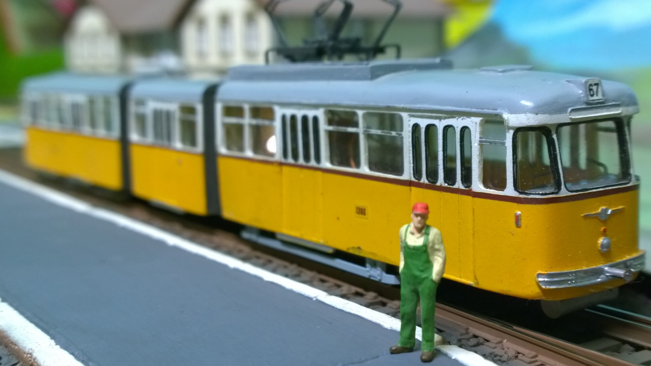

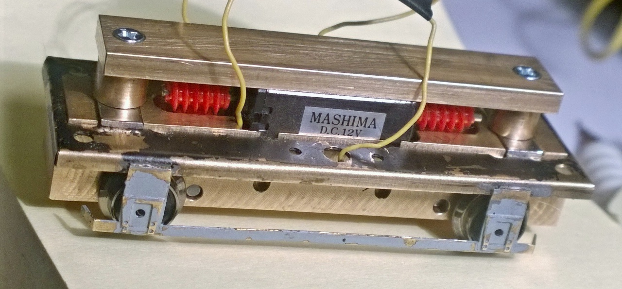

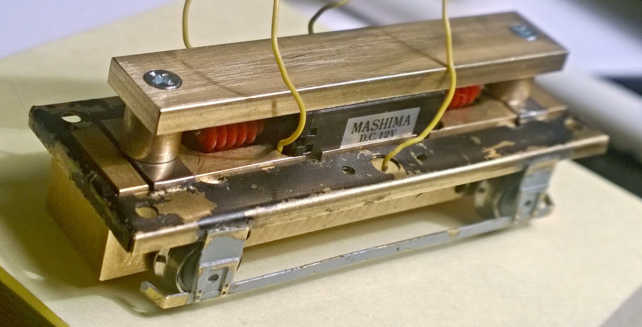

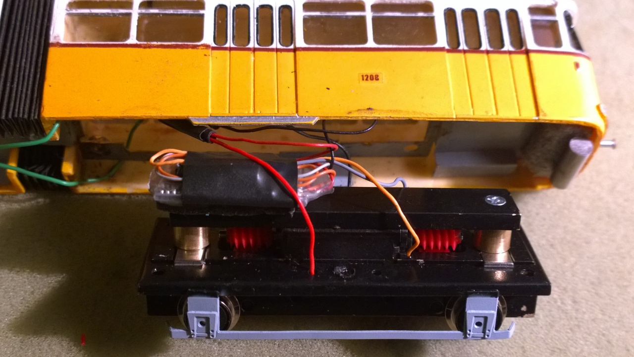

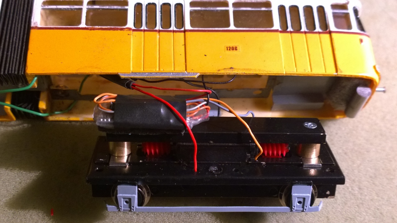

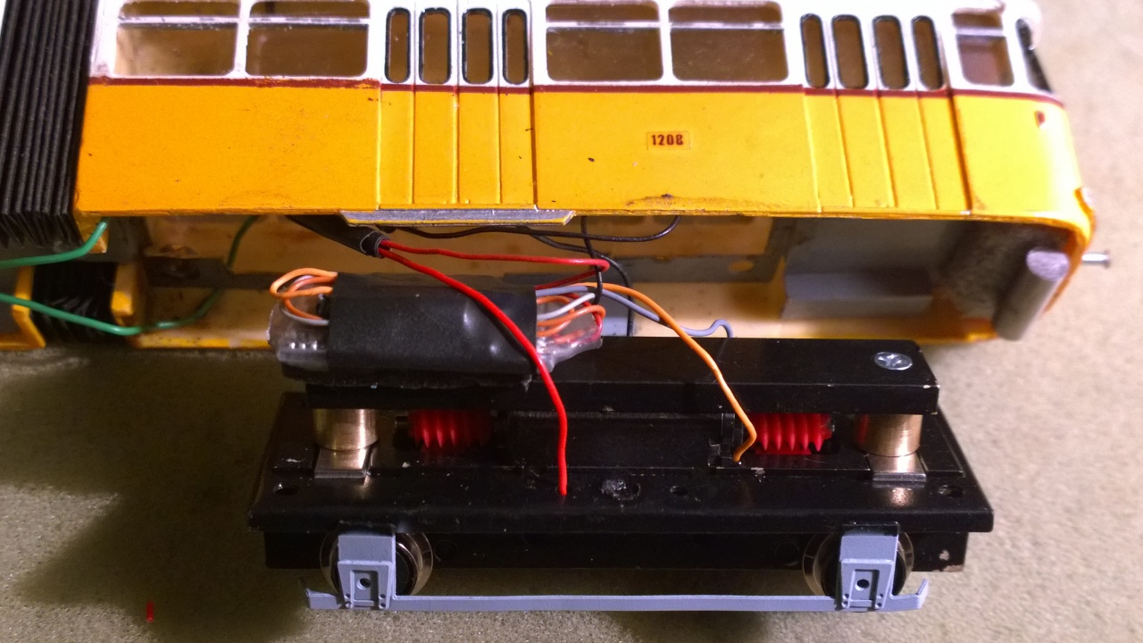

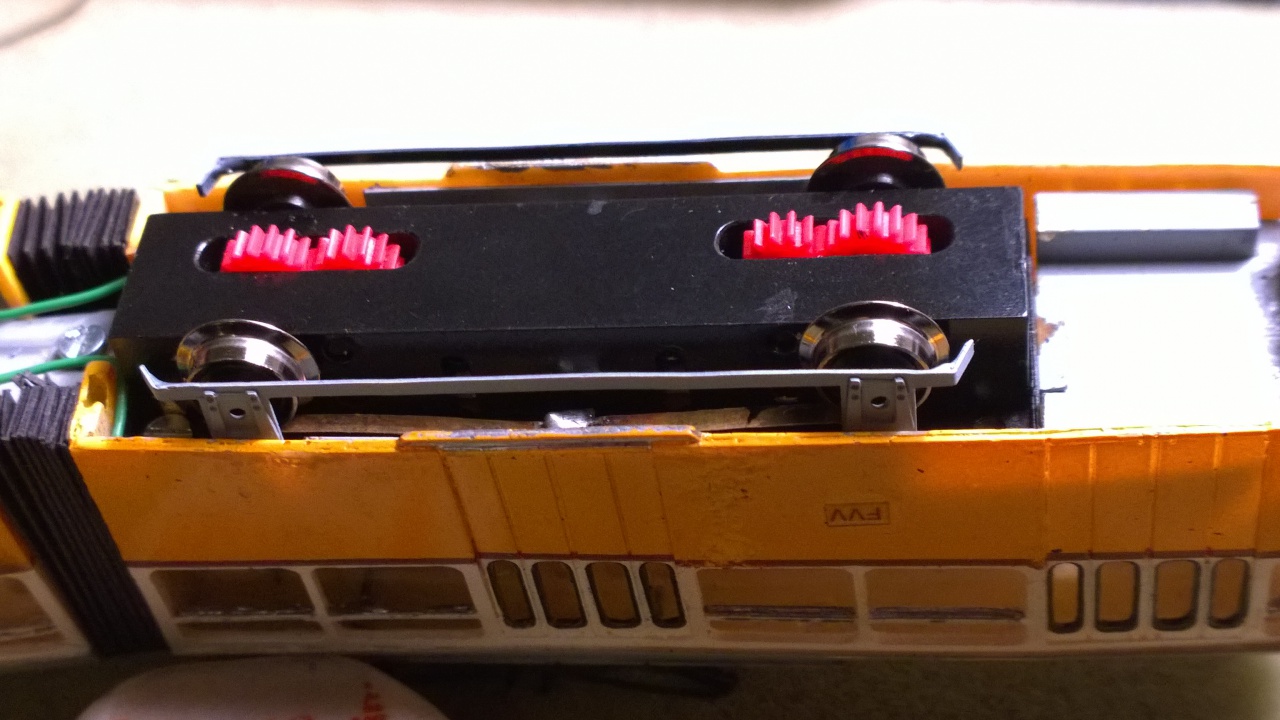

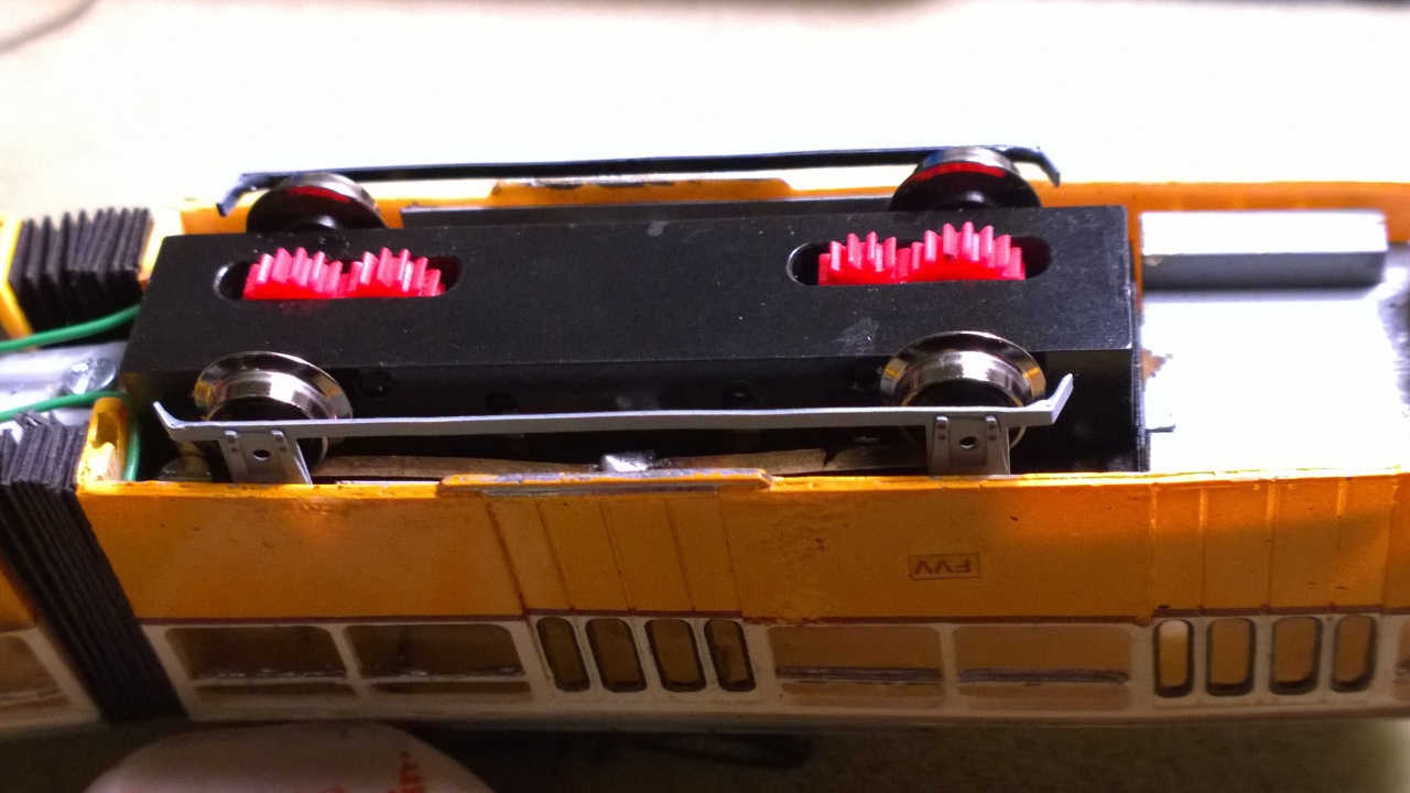

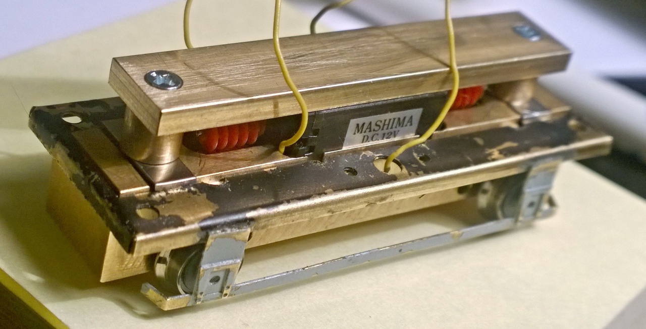

(#44954) Fordítókorongos hozzászólása Válasz • Jún 4, 2015

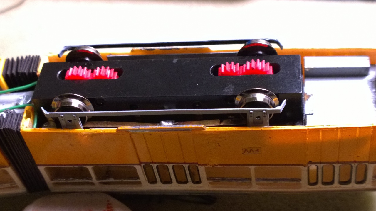

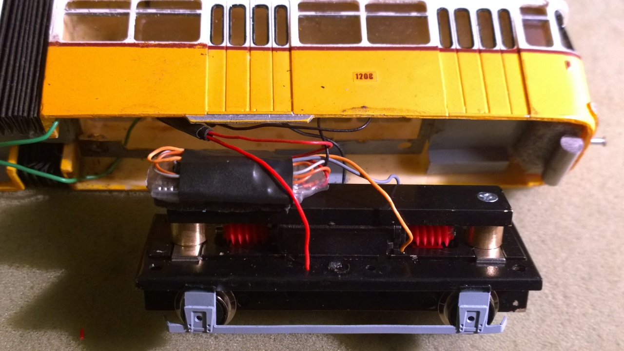

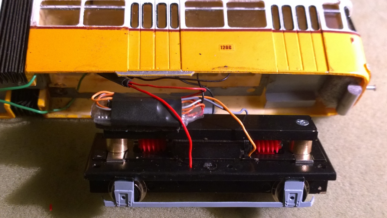

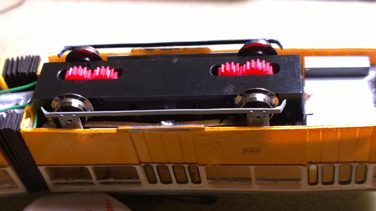

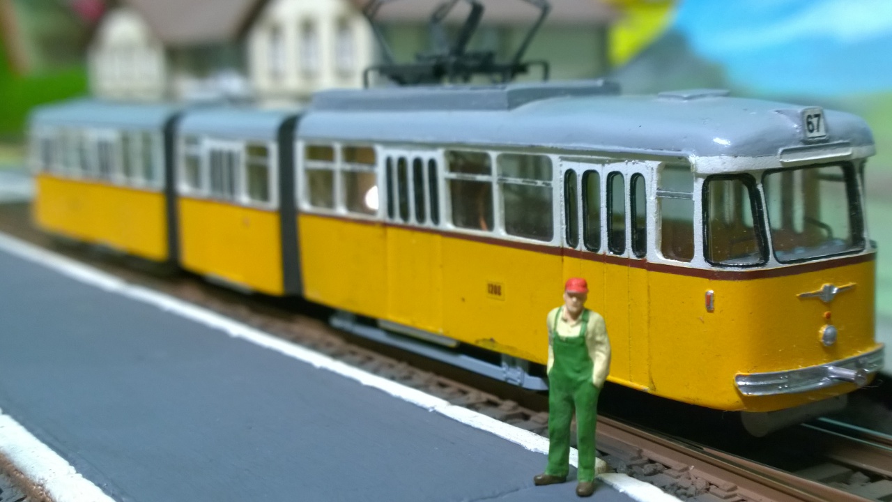

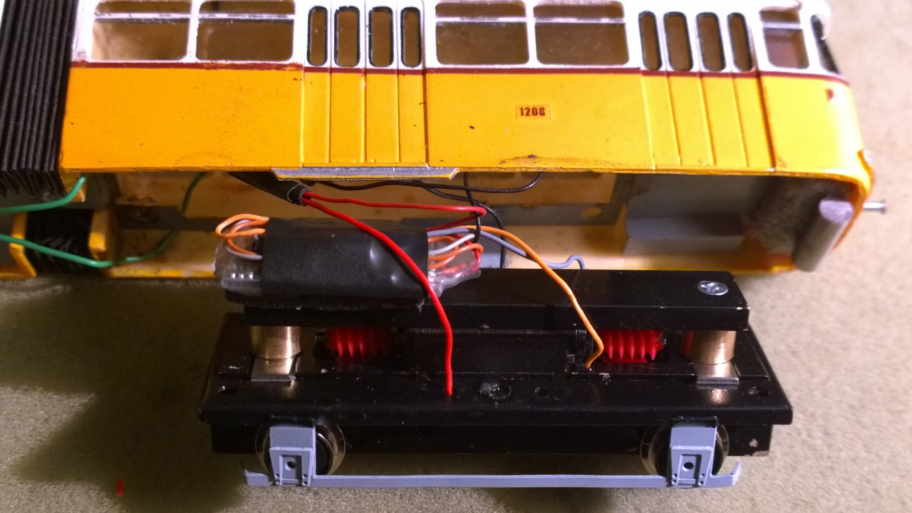

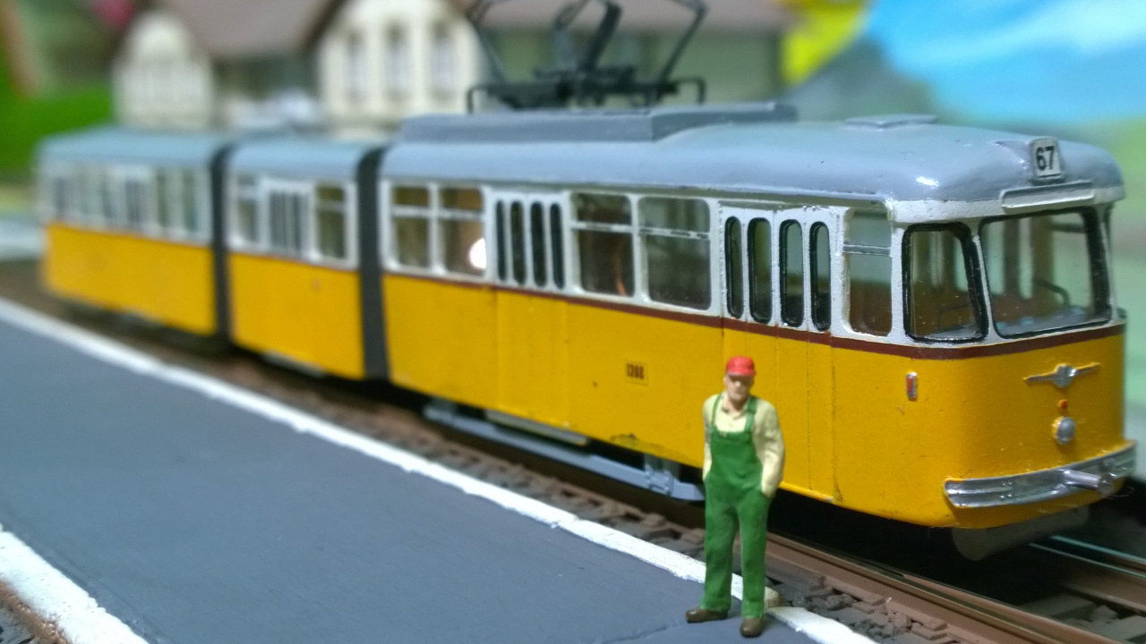

Beépítettem az új Mashima motoros hajtásomat a "helyére",
egy WUMM Modell CSM 4-es "Bengáli" villamosba.
Működik analógban és dekóderrel is(kapott egy LokPilot-ot) !
Az összes tengelyén van áramszedése,megfelelő a súlya,
egyenlőre nincs vele gond.
Ilyen lett,nézzétek:
Hajtás a WUMM "Bengálijához" !
(#44955) reszelozsir válasza Fordítókorongos hozzászólására (#44954) Válasz • Jún 4, 2015
Csak tátom a szám! Nekem nagyon tetszik
(#44961) Fordítókorongos válasza reszelozsir hozzászólására (#44955) Válasz • Jún 5, 2015
Remélem,hogy tartós is lesz,mert napi használatba kerül,
emiatt még aggódom egy kicsit...
(#44964) HOTotya válasza Fordítókorongos hozzászólására (#44961) Válasz • Jún 5, 2015
Most mit parázol!!!! jól készítetted el vagy nem!!!!! Működik szépen nincs semmi gond ahogy látom a videón!!!!! Szép nyugodt a járása!!!! Jó az indulása....nem rángat.... (talán egy picit még mindig gyors ez is...)
A vevő meg volt elégedve???? átvette???....
(#44970) Fordítókorongos válasza HOTotya hozzászólására (#44964) Válasz • Jún 5, 2015
Szia Totyamester!
Legjobb tudásom szerint csináltam meg (mint mindig)!!
Nem szorul és nem lóg rajta semmi,szuper a motorja,én is jónak látom,
csak hát a modell gyári hajtását már felemésztette az üzemszerű használat...
Még a hétvégén nálam rója a köröket,majd csak a jövő héten megy vissza a saját vonalára.
(Sajnos még mindig keresem a tartós rézfestés tuti megoldását!)
Köszönöm az értékelést és jó Hétvégét!
Árpi

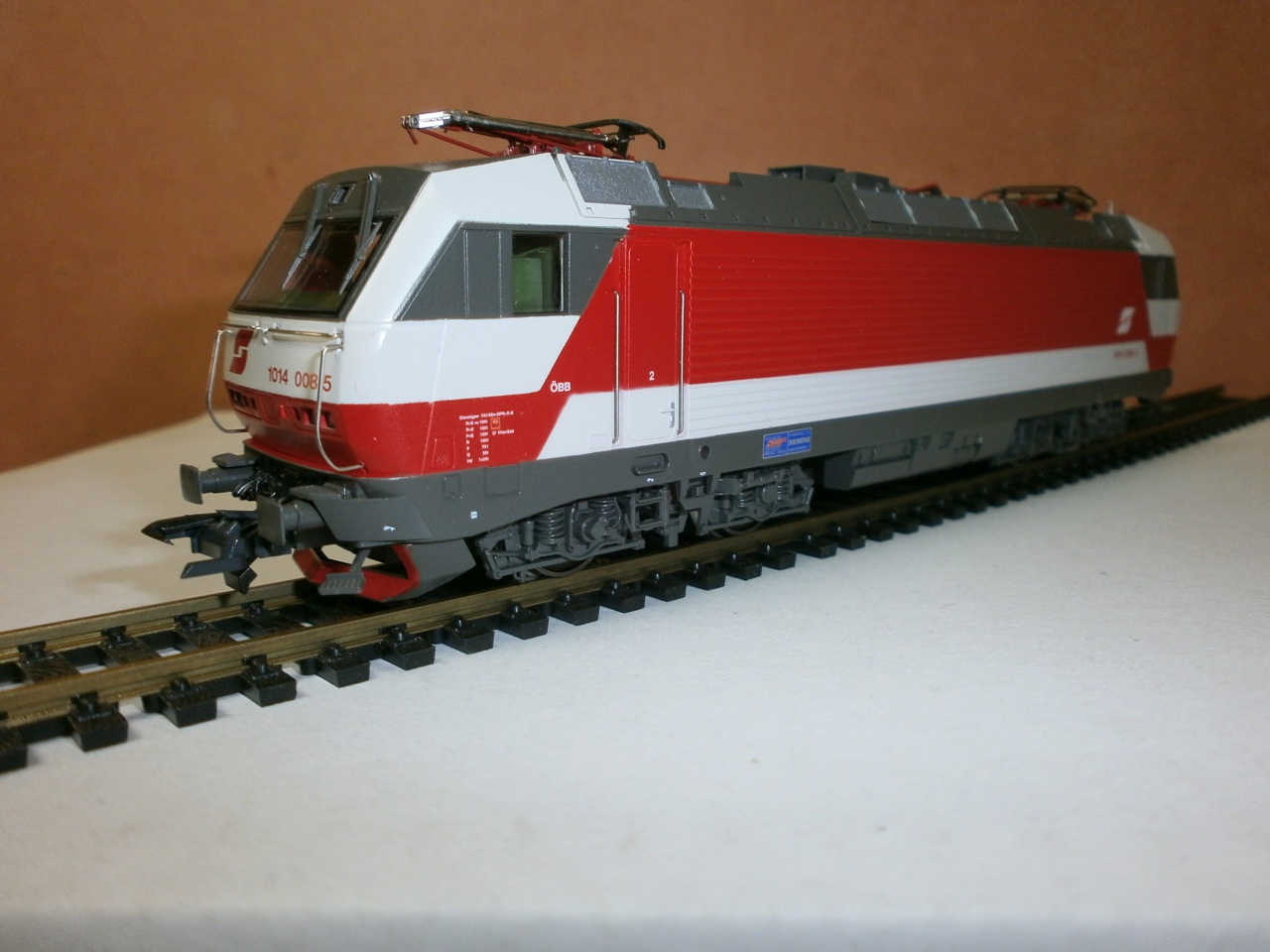

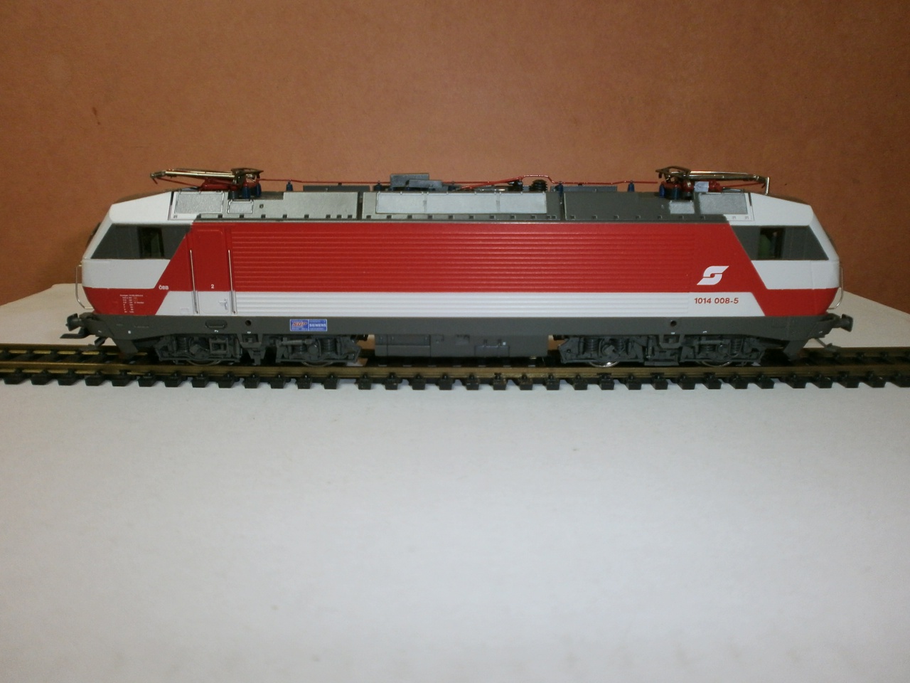

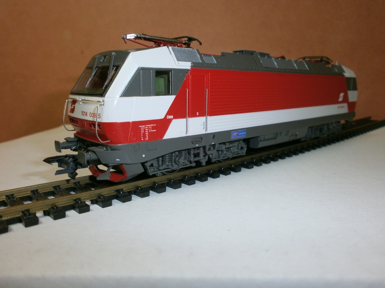

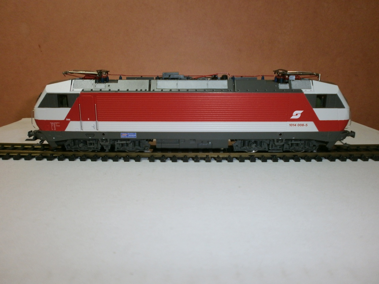

Sajnos nem találom a Váltóáramú (Maerklin) kerekek méretezését!
Állítólag szélesebb a futófelületük,nyomkarimájuk,megszorulhatnak az egyenáramú váltókon...
Ez a NEM310-es szabványban nem szerepel !
Fontolgatom egy AC modell beszerzését,viszont ha nem tudom átalakítani akkor felejtős a gondolat.
(#45180) róbertke válasza Fordítókorongos hozzászólására (#45178) Válasz • Jún 22, 2015
Märklin-Hamo minden gond nélkül megy a régi Pilz síneken, nekem van egy BR24 -es, az a Pilz-Hózentrógeron is elmegy.
(#45182) Fordítókorongos válasza róbertke hozzászólására (#45180) Válasz • Jún 22, 2015
Oké,elfogadom,és el is hiszem,de én szabványos kerekeket szeretnék a mozdonyomnak.
A pálya lehet pontatlan vagy akár elavult,de a mozdonyomnak szabványosnak kell lennie,
ez alapvető!
Tudni szeretném,hogy pontosan milyen a kerék,át tudom alakítani,
vagy nem?
A DC kerékrendelés hosszadalmas meg drága is,ha nem tudom megcsinálni magamnak,akkor inkább kihagyom a dolgot...
(#45183) etwg válasza Fordítókorongos hozzászólására (#45178) Válasz • Jún 22, 2015
Felejtsd el azokat a szörnyüségeket ( amugy a NEM340-s irja le az AC kerekeket...)
(#45184) róbertke válasza Fordítókorongos hozzászólására (#45182) Válasz • Jún 22, 2015
Mi az a jármű amit át szeretnél építeni?
Nekem van egy háromtengelyes személykocsim - többel nem akartam bibelődni - aminél az eredeti Märklin tengelyre műanyag Kleinbahn kerekeket varázsoltam fel.
Ilyen átalakításra gondolsz??

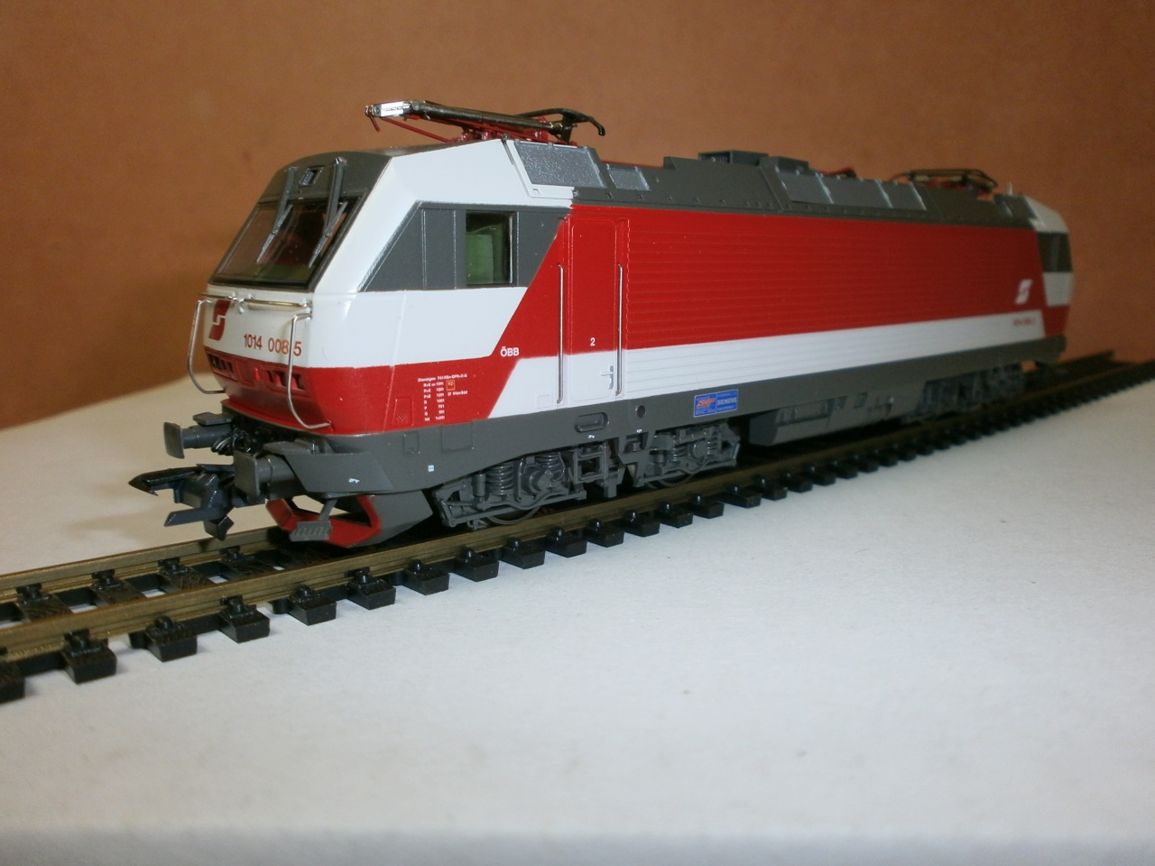

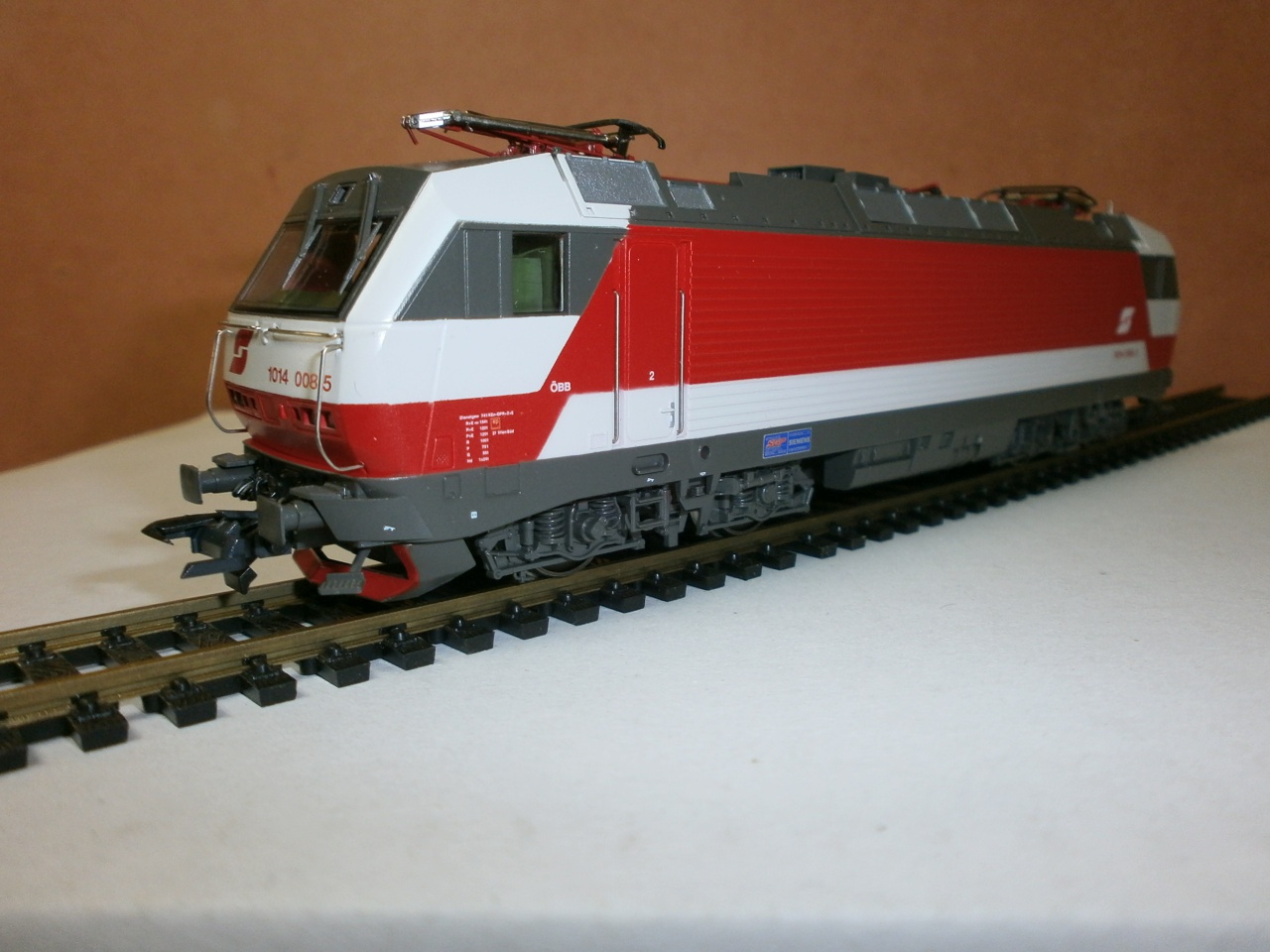

(#45187) Fordítókorongos válasza etwg hozzászólására (#45183) Válasz • Jún 22, 2015
Nem sikerült rátalálni.
Vannak különbözőségek!!
Märklinnél a nyomkarima szélessége és a magassága is nagyobb!!
Szélességben lehet max. 0,3mm eltérés
Magasságban akár max. 0,75mm(!) eltérés.
Ebből adódik,hogy a Märklinnél a szabvány szerinti K méret(nyomkarima külső széle - másik keréken mért nyomkarima belső él távolsága) viszont szűkebb!
Itt is lehet max.0,3mm-es eltérés!
Az a baj vele,hogy elég nagy a szórás!
Ha szerencsém van,mindenhol elfut,csak szigetelni kell,esetleg kicsit igazítani a méreteken,ha meg nem szerencsés az eset,akkor azonnal siklik,emiatt rendesen vissza kell esztergálni a kerekeket!
Szerintem akkor is megoldható lehet,csak legyen elég anyag (fém) hozzá,amiből levehetek...
Sajnos nem egy szörnyűség!!!

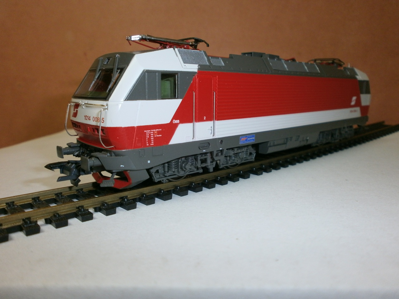

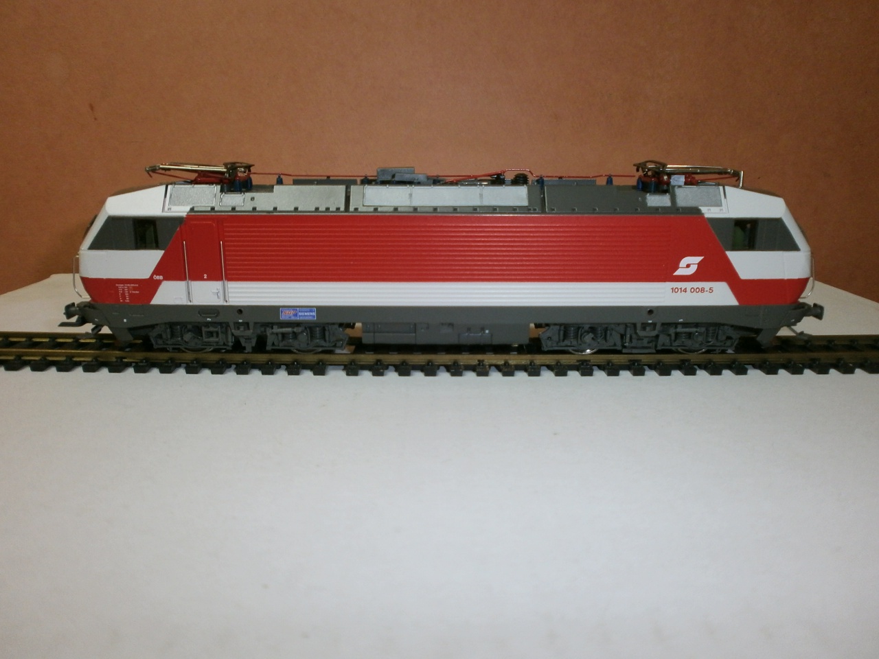

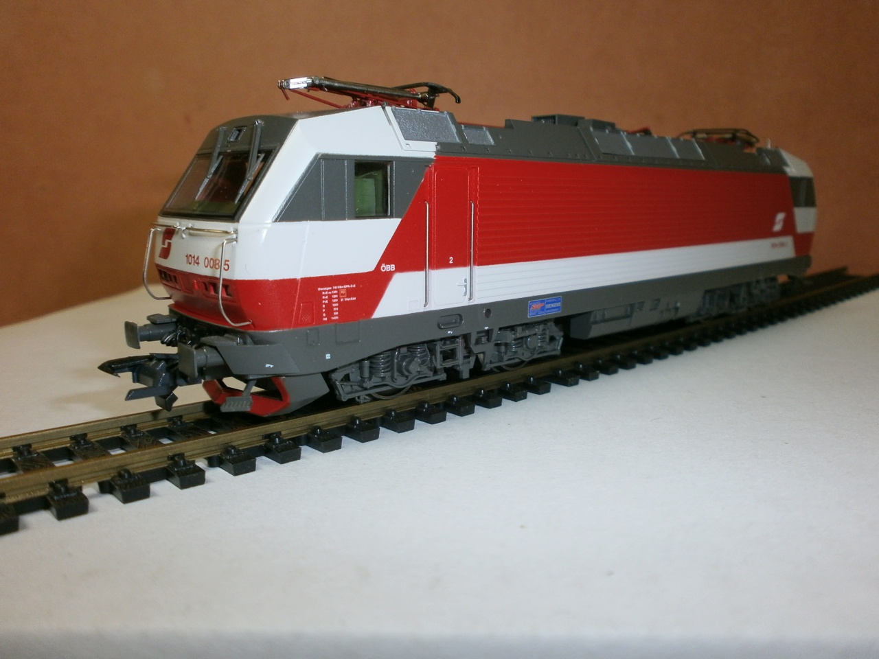

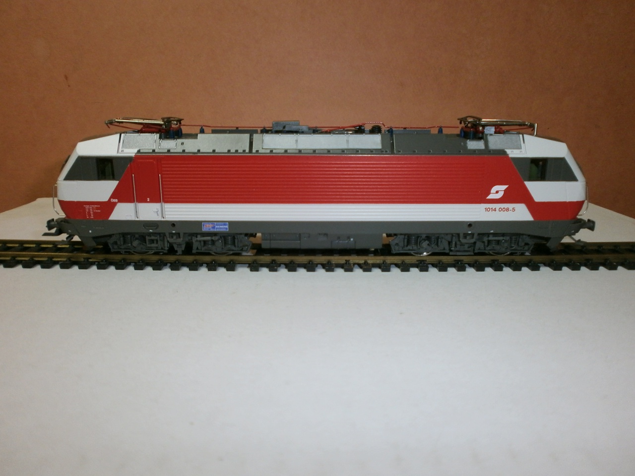

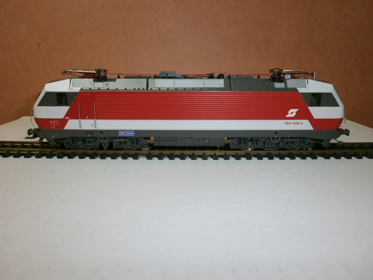

Egy Roco ÖBB 1014-es,már nem kapható modell.
Így néz ki:
Szerintetek érdemes??
(#45191) etwg válasza Fordítókorongos hozzászólására (#45187) Válasz • Jún 23, 2015
Én a szörnyüséget kizárólag a kerékre irtam, mert sajnos az nagyin az. Egy ilyen modellbe érdemes kicserélni a kereket ( nem tudom milyen a hajtás, de ha alvázmotoros akkor azt is).
(#45193) csíkosháTTú válasza Fordítókorongos hozzászólására (#45187) Válasz • Jún 23, 2015
Tavaly óta áll egy ilyen a műhelyben, azóta van rückstand-on a megrendelt egyenáramú kerékgarnitúra hozzá. Nem veszélyes amúgy az ára, csak nincs raktáron a gyárban.
Telefonon már beszéltünk erről, szerintem a ROCO AC kerekeit átesztergálni DC-re nagyon macera, és meg kell oldani a tengely mindkét végén a kerekek elszigetelését is!
A ROCO nem felejti el a rückstand-on lévő megrendeléseket, csak éppen azt nem mondja meg, hogy mennyi idő, mire újra gyártása kerül a tétel. Ha meg is veszed a modellt, akkor ki kell várni, amíg újra lesz ilyen kerék hozzá.
Egyébként, akik hasonló modellekben törik a buksijukat:
A szintén ROCO ÖBB Rh1216 modellekhez a 4 különböző DC hajtott kerékpárból az egyik jelenleg szintén nincs a gyárban (a másik három az van), így az AC kivitelű 1216-osok (Weltrekord lok, Adria festés, stb) DC-re alakítása momentán nem megoldható kérdés. A sima ROCO Taurus-okhoz van kerék (MÁV 1047, ÖBB Rh1116, stb), de ezek nem azonosak a 1216-k kerekeivel, így nem szerelhetőek be!

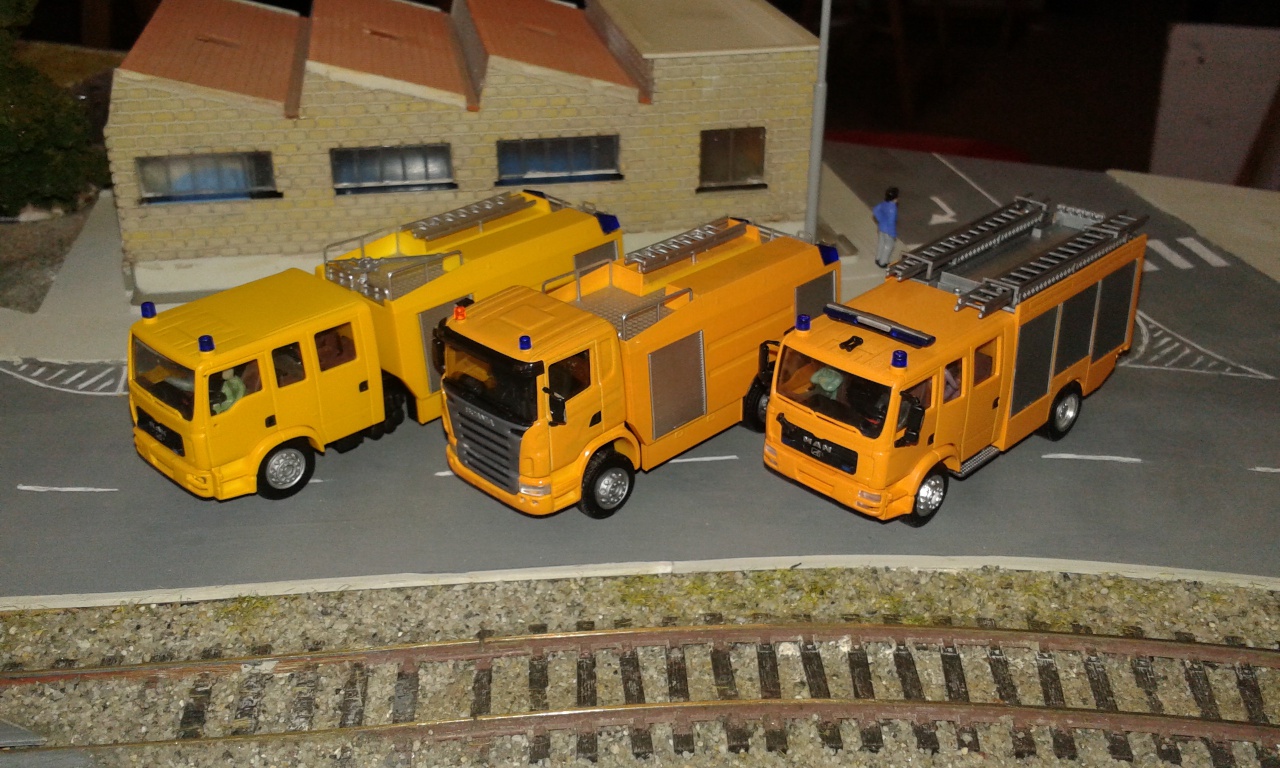

(#45319) Csukló hozzászólása Válasz • Júl 2, 2015

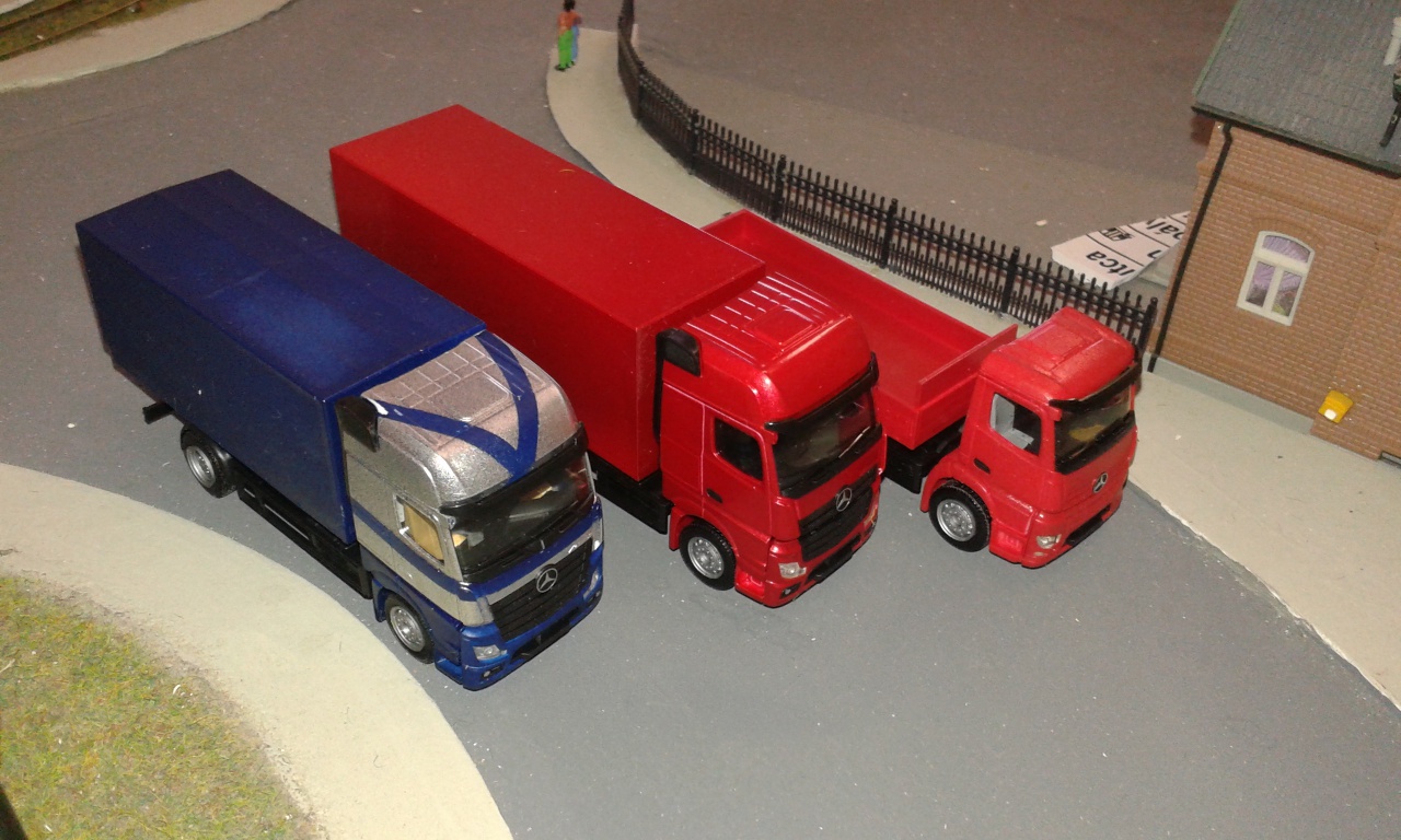

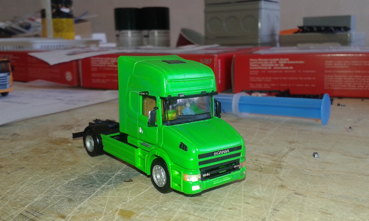

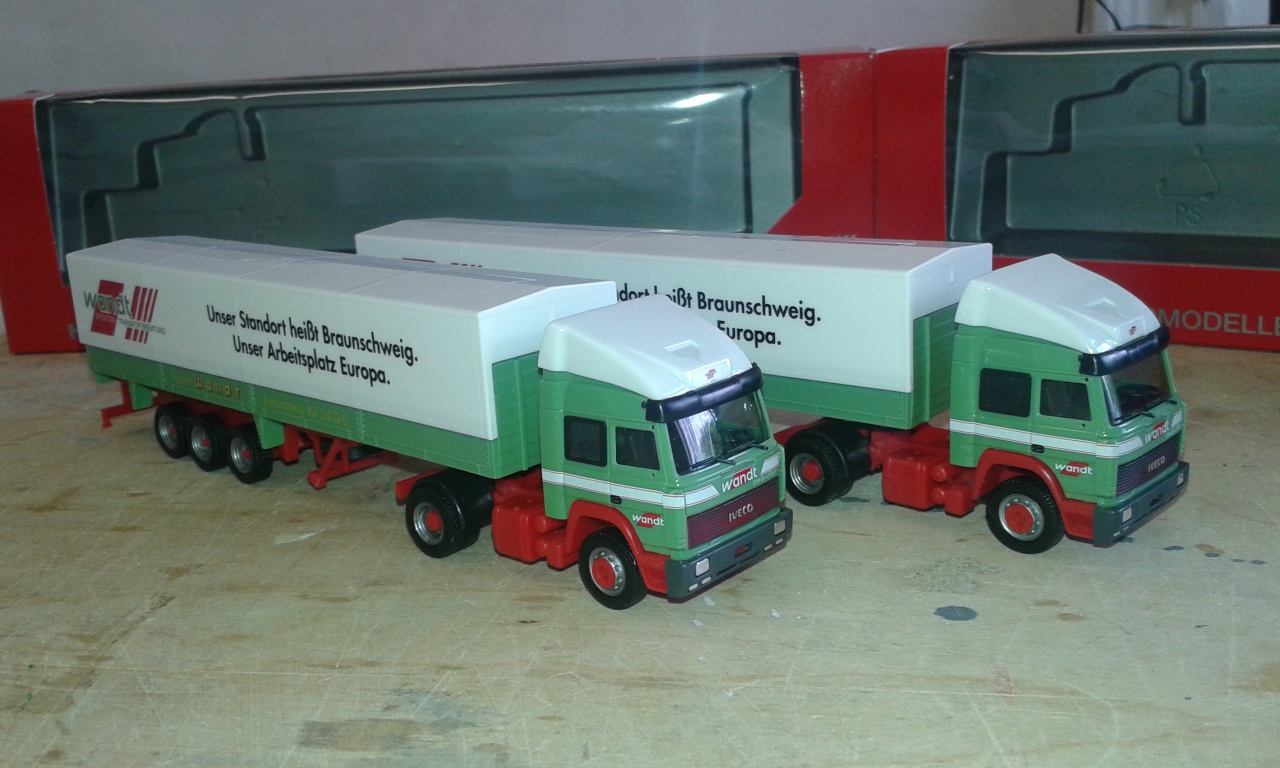

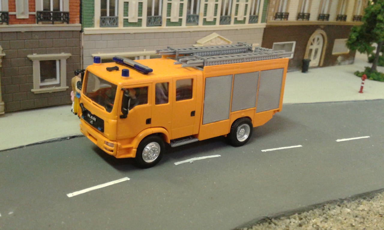

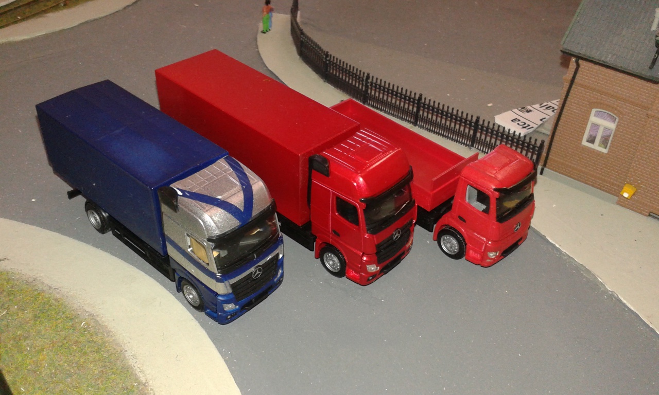

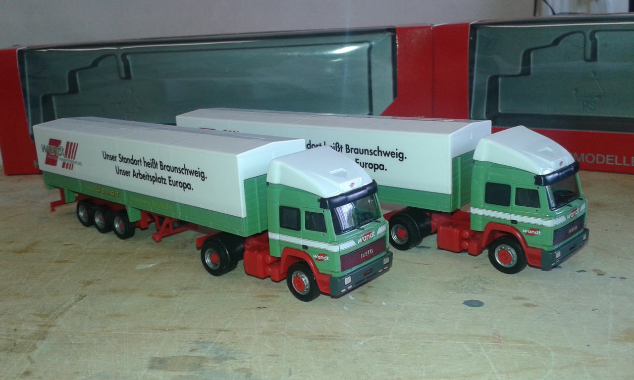

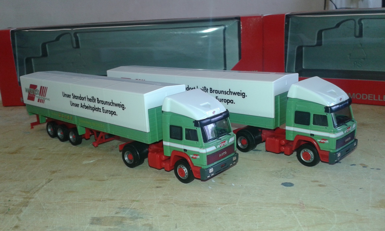

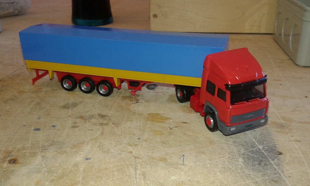

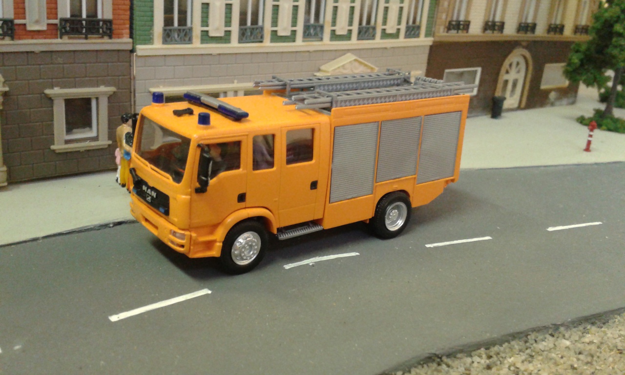

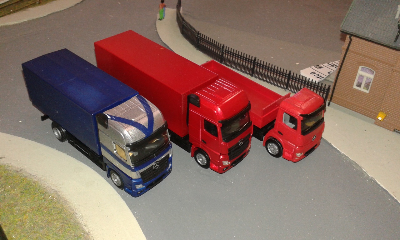

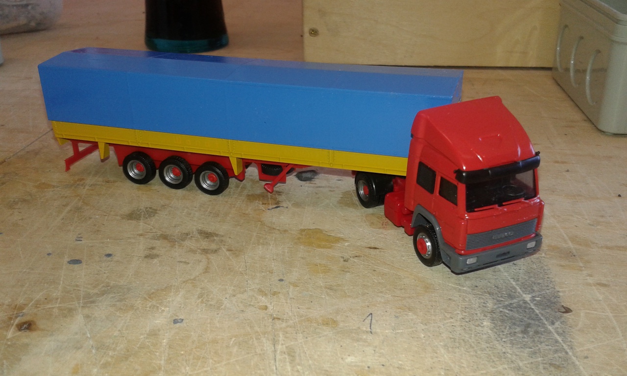

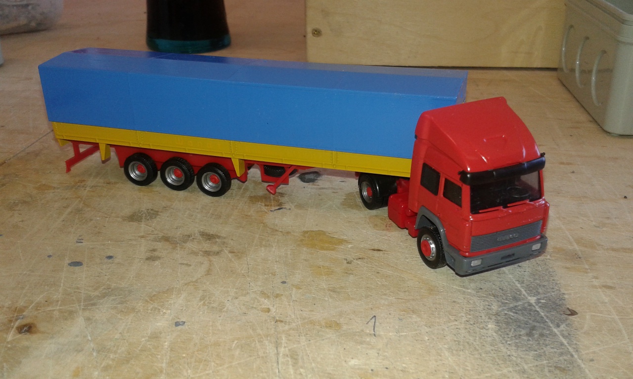

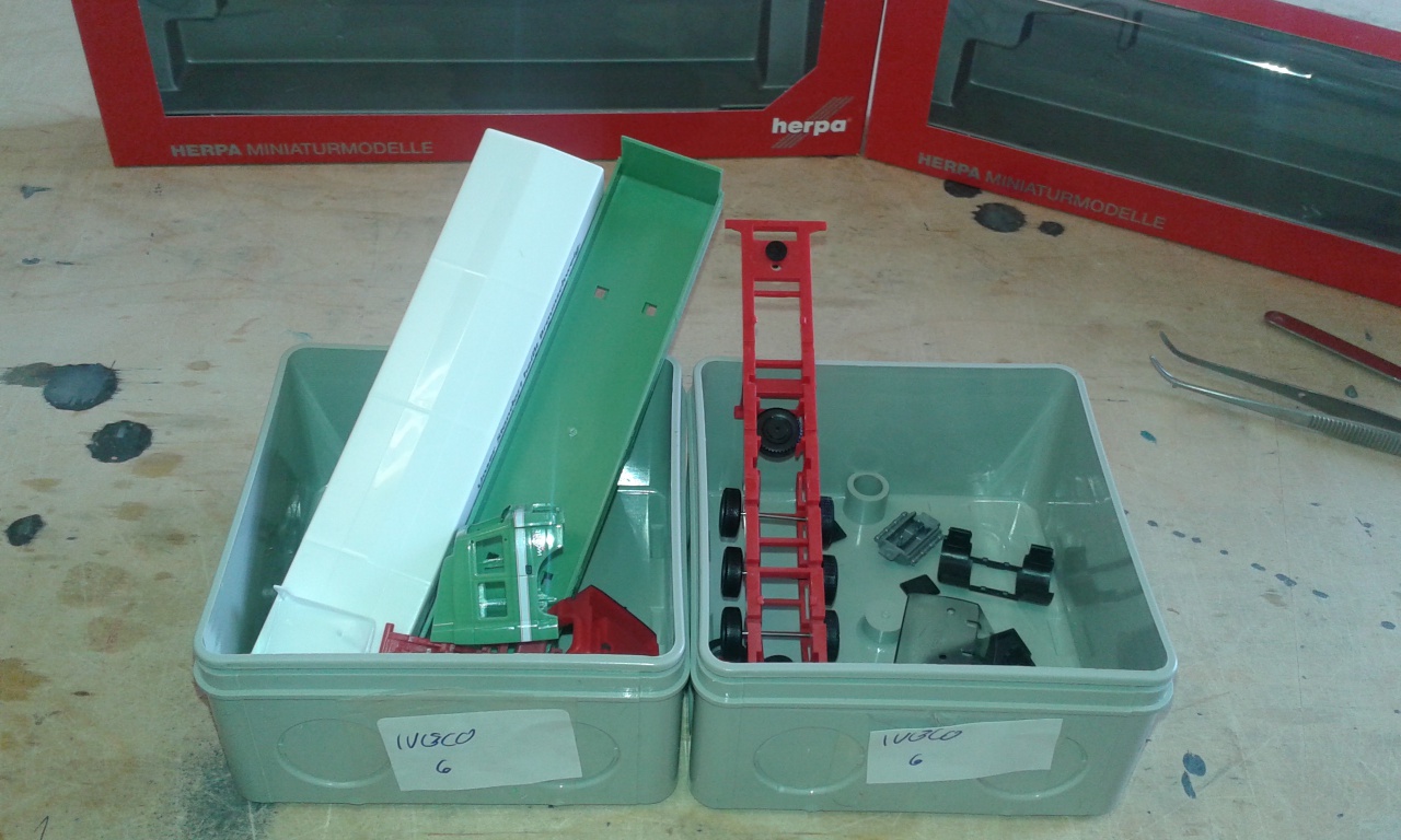

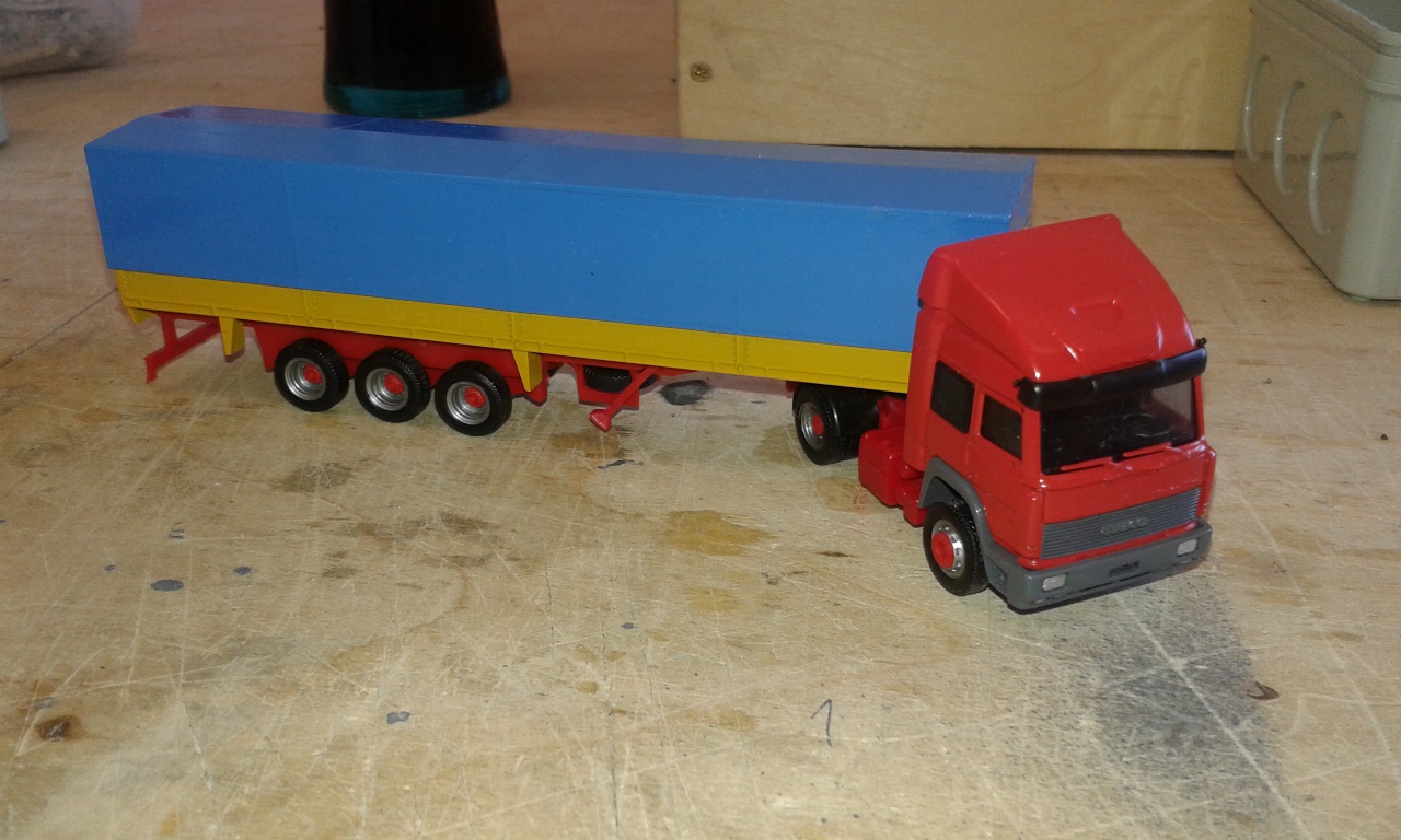

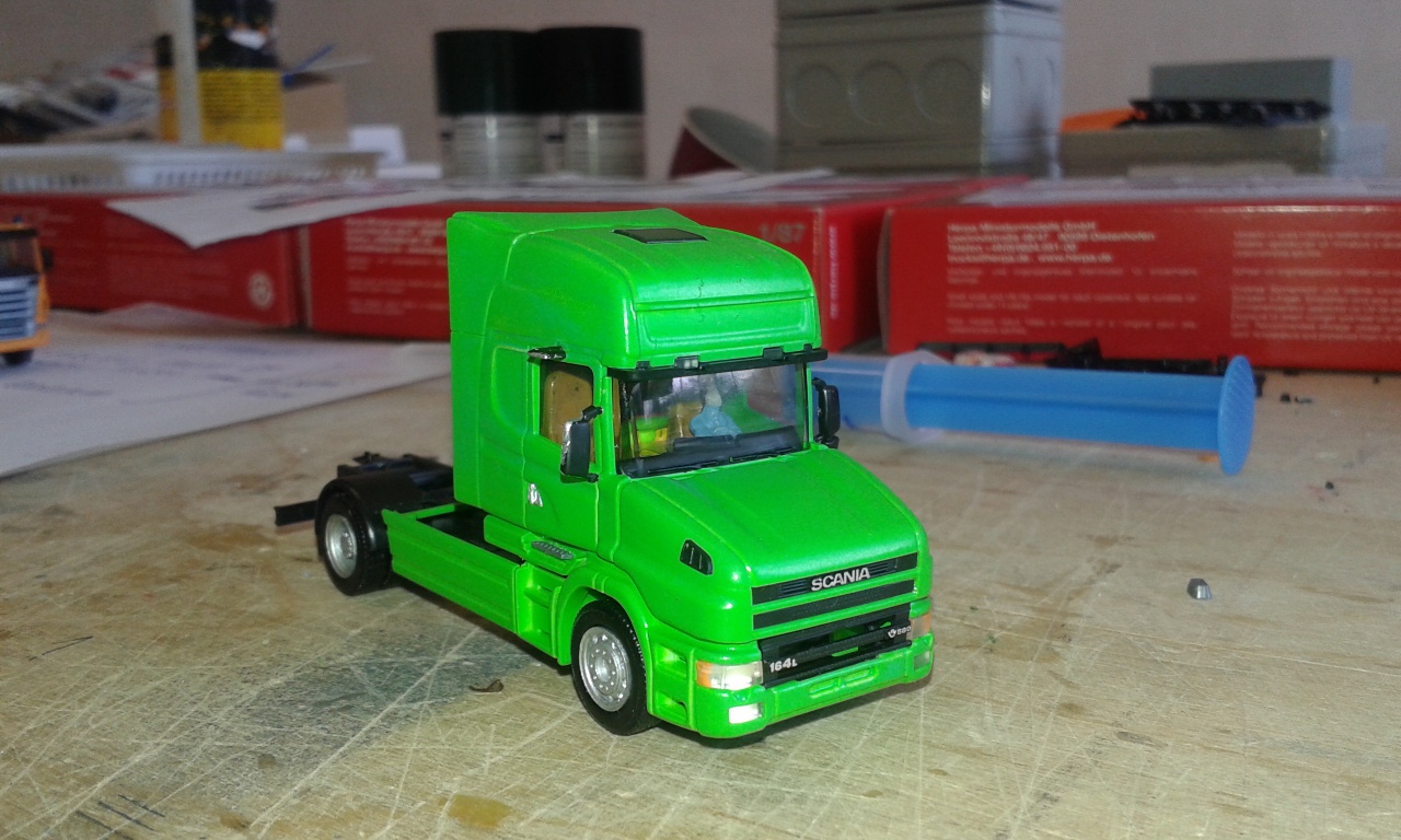

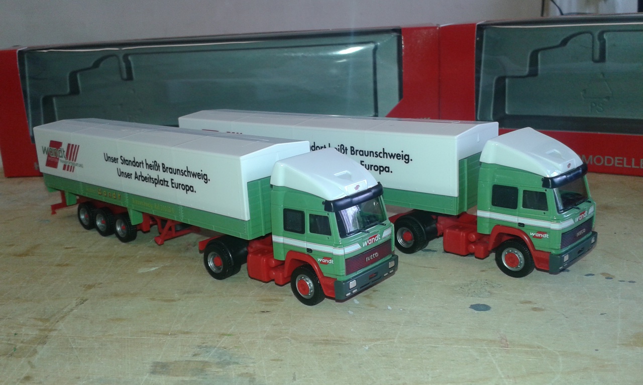

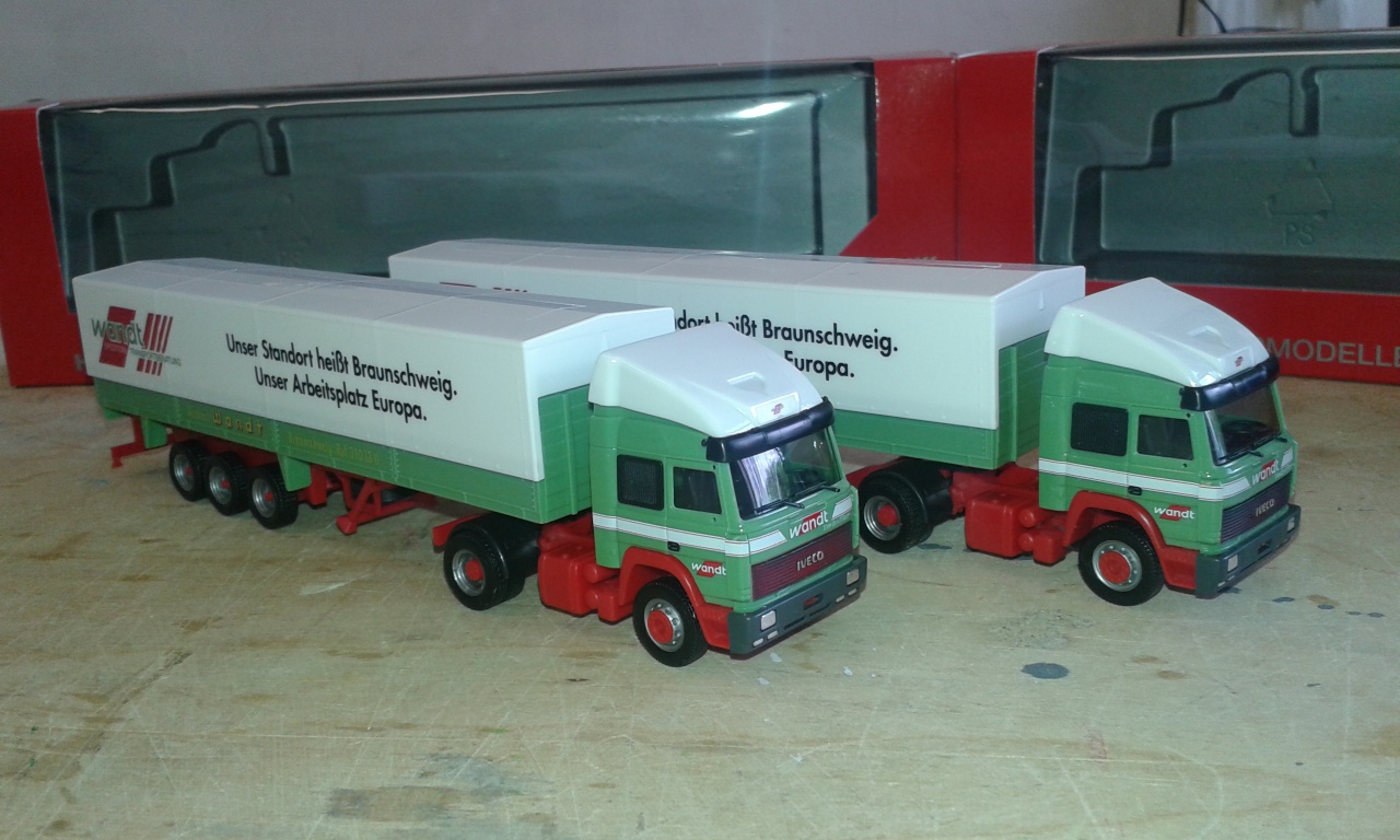

Kitalálja valaki, hogy mit készítek?
(#45320) jumo31 válasza Csukló hozzászólására (#45319) Válasz • Júl 2, 2015
szia Csukló!
Repülőgép-anyahajót??
Na jó, kevés támpontot adtál, de ahogy téged "ismerlek" és átfestésre készül, ha jól gondolom, akkor ezekből Hungrocamionok lesznek.
Erre tippelek...
(#45321) Csukló válasza jumo31 hozzászólására (#45320) Válasz • Júl 2, 2015
Igen, át festődik!
Akkor egy pici támpont: gyerekkorom nagy kedvence volt egy kamionos film sorozat ........
Ui.: Nem Hungaro Camion !
(#45322) jumo31 válasza Csukló hozzászólására (#45321) Válasz • Júl 2, 2015
Oké, passzolok, mert nem ismerek ilyen sorozatot.
De még azt sem tudom a gyerekkorod mikorra datálódik!
Rákérdezek:
TIR?
(#45323) Csukló válasza jumo31 hozzászólására (#45322) Válasz • Júl 2, 2015
És IGEN ön nyert!
(#45324) jumo31 válasza Csukló hozzászólására (#45323) Válasz • Júl 2, 2015
Eddigi munkáid nagyon tetszettek, remélem ha ezzel is megvagy megmutatod!
Köszi előre is Csukló!

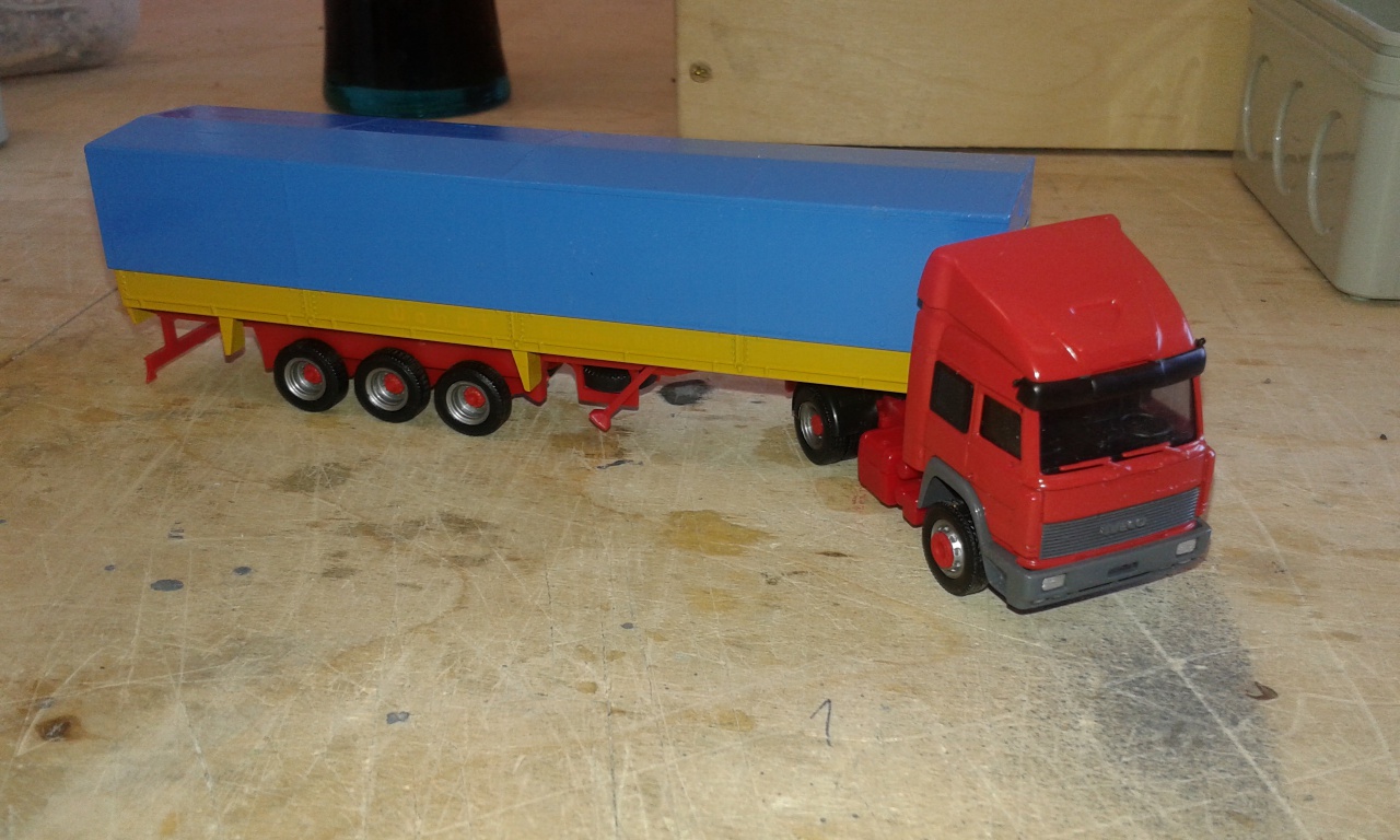

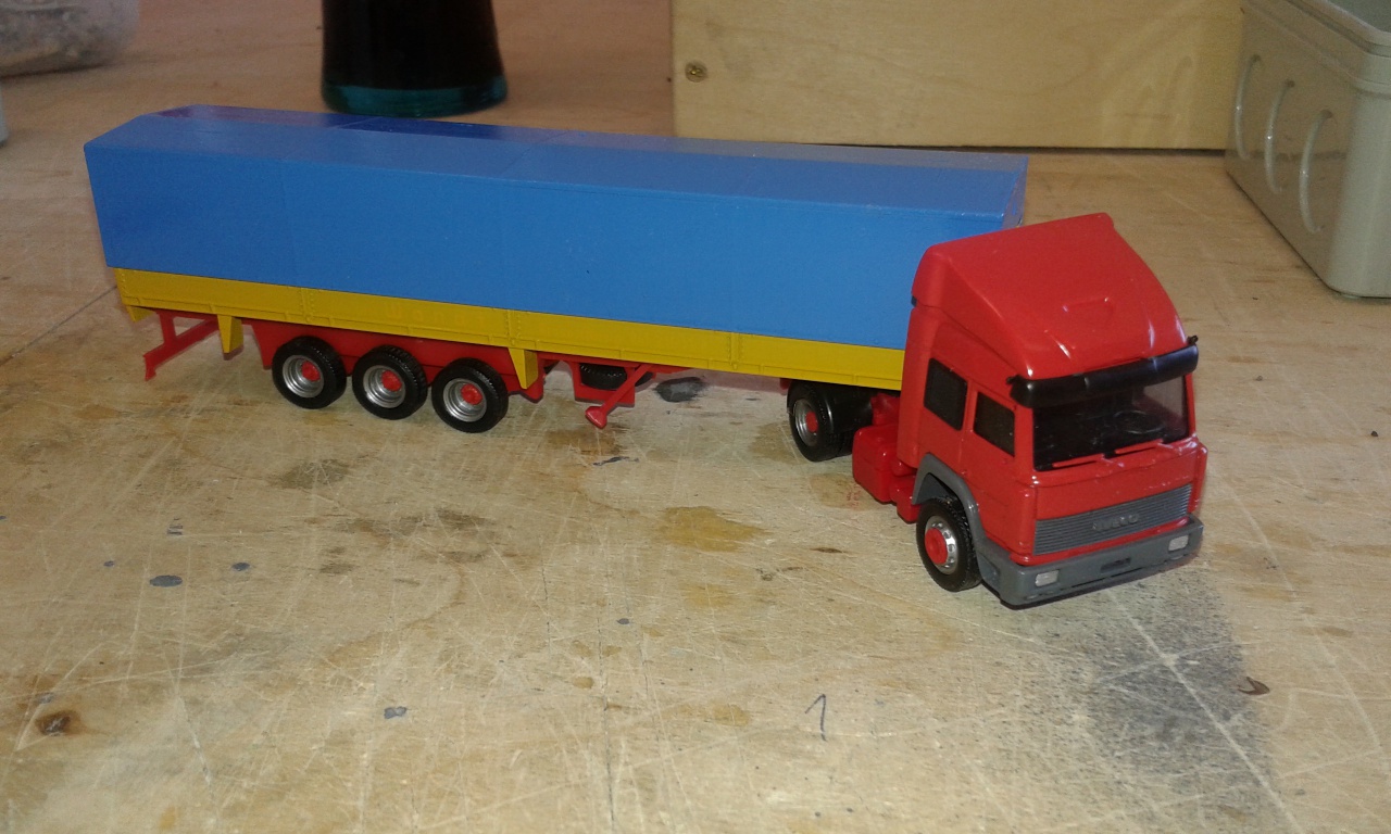

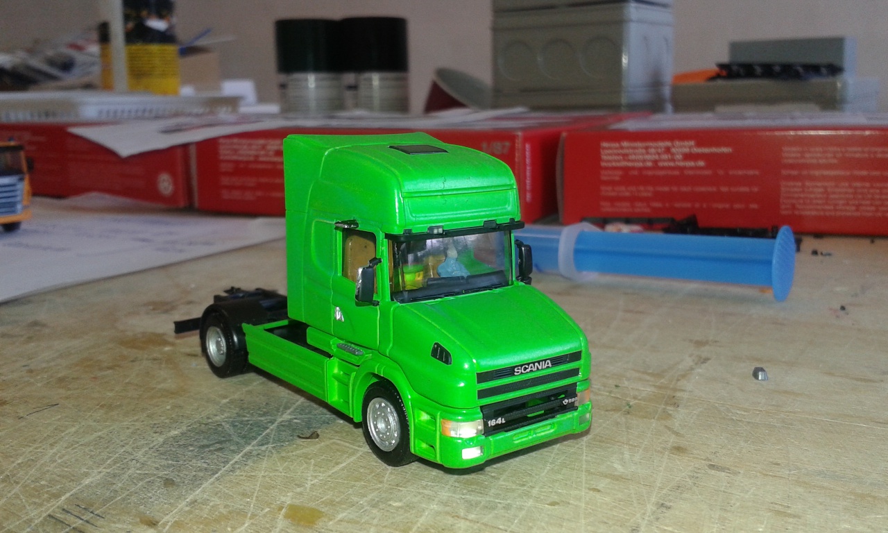

(#45335) Csukló válasza jumo31 hozzászólására (#45324) Válasz • Júl 3, 2015
Az első kész

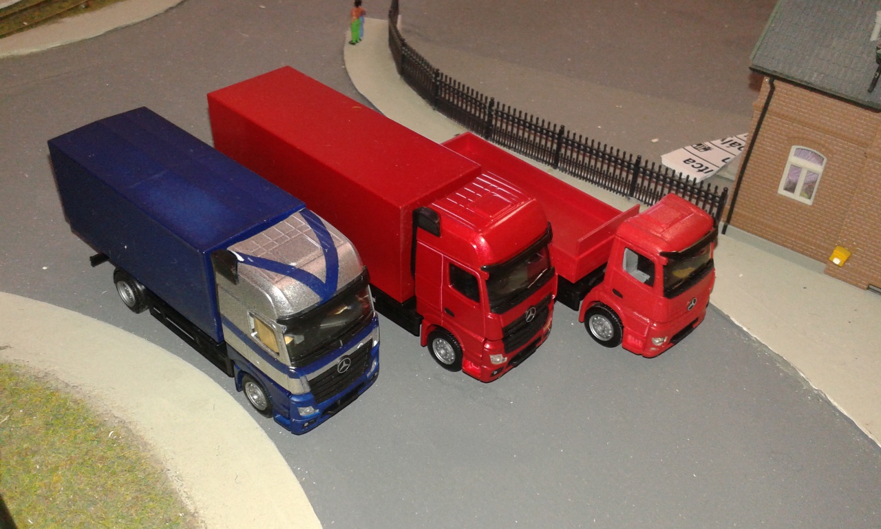

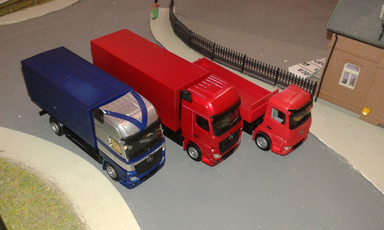

(#45336) Csukló válasza jumo31 hozzászólására (#45324) Válasz • Júl 3, 2015
Az első kész
(#45337) jumo31 válasza Csukló hozzászólására (#45335) Válasz • Júl 3, 2015

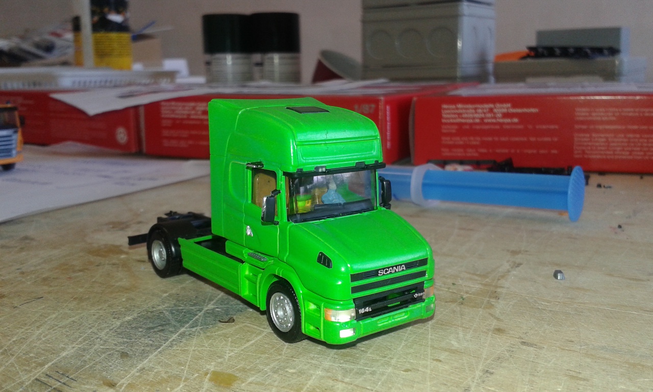

Mintha most futott volna le a gyártószalagról, szuper jól néz ki!

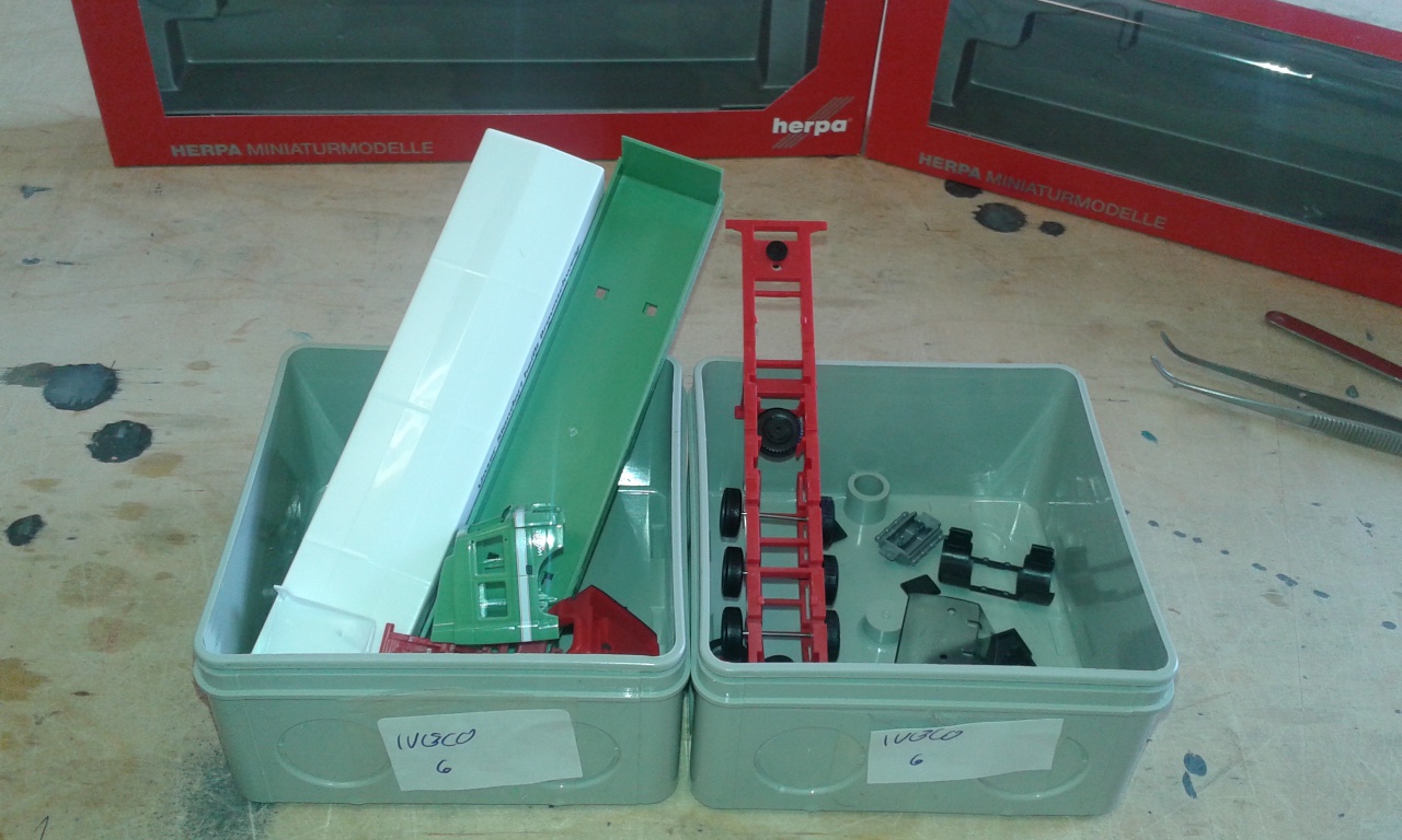

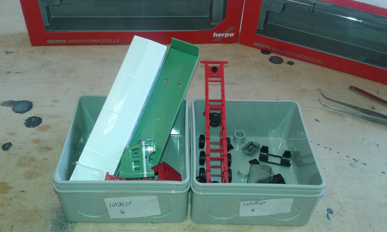

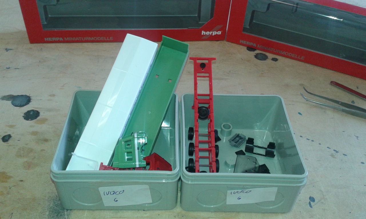

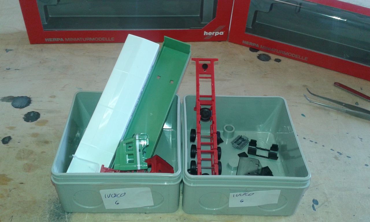

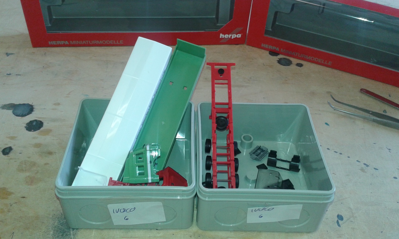

Csukló, az ablakokat a fülkéből hogyan szedted ki?
(#45338) Csukló válasza jumo31 hozzászólására (#45337) Válasz • Júl 3, 2015
Egy pár HERPA kamiont már alkottam így már rutinbol megy
Ha szépen lépésről lépésre szétszeded akkor simán kijön.
(#45345) jumo31 válasza Csukló hozzászólására (#45338) Válasz • Júl 4, 2015
Oké Csukló, köszi, akkor megpróbálom lépésről lépésre szétszedni és akkor simán kijön!
(#45346) Csukló válasza jumo31 hozzászólására (#45345) Válasz • Júl 4, 2015
Ha vársz Szerdáig akkor csinálok egy fotós útmutatót!
(#45356) jumo31 válasza Csukló hozzászólására (#45346) Válasz • Júl 5, 2015
Oké, köszi, szívesen megnézném. De ráérsz, ha időd engedi...
Van pár kamionom, a kasztni fém, a pót műanyag. Gondolkodom átfestésen, mert "hadrendbe" állítanám őket egyen színben, de sajnálom szétszedni őket, mert így is igen jól néznek ki számomra.
De az ihlet tőled jött! És előbb-utóbb rászánom magam!
(#45362) Csukló válasza jumo31 hozzászólására (#45356) Válasz • Júl 6, 2015
Szerdán lesz időm akkor megcsinálom.
(#45400) Csukló válasza Csukló hozzászólására (#45362) Válasz • Júl 9, 2015
Most így hirtelen ez sikerült: Bővebben: Link Majd jövőhéten kapok normális kamerát azt alkotok valamit, ja meg addigra össze szedem a gondolataimat
(#45414) jumo31 válasza Csukló hozzászólására (#45400) Válasz • Júl 9, 2015
(#45415) Fordítókorongos válasza Csukló hozzászólására (#45400) Válasz • Júl 9, 2015
Szia Csukló!
Jó lett a Herpa szerelési ismertetésed!
Legközelebb kíváncsi lennék a nem kívánt üreg/furat eltüntetésére,
szalagos kitakarásokra,festésekre vonatkozó mesterfogásaidra is.
(Csak,ha nem titok!)
Jó átalakításokat!
korongos
