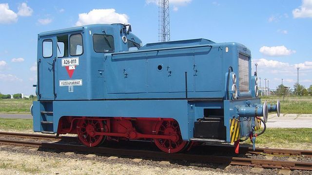

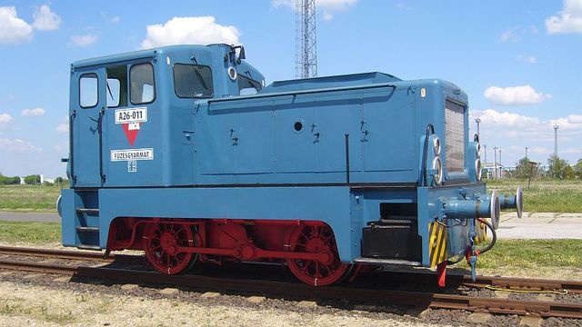

Néztem a kis kéttenges piko v15-öst amit átmatricázással A26-011 ipari mozdonyként lehetne használni (passzolna is a MOL ipartelephez) de nagyon tartok a két tengely általi áramszedés megbízhatóságától, meg hogy a váltókon mennyire viselkedne stabilan. |
(#47503) angyal.marci válasza HarciSün hozzászólására (#47492)
Okt 14, 2015 |

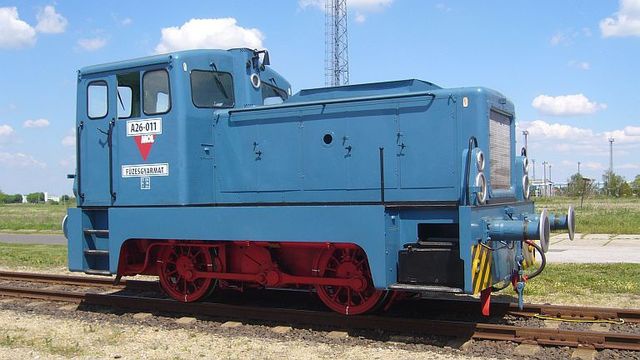

Kérdezd Lezlit, neki van egy. De ez az iho.hu-ról származó kép nagyon tetszik. Majd idővel elkezdem nyaggatni Ferit ezügyben.

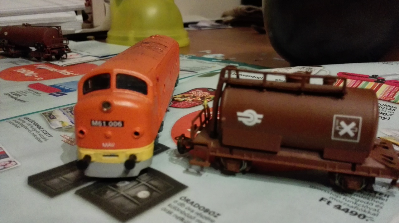

Elővettem viszont néhány rég nem használt kocsimat, nevezetesen egy 2 tengelyes DR zárt és egy 4 tengelyes MÁV-os hűtővagont. Mindkettőnek még műanyag kereke van és (gondolom ettől) baromi könnyen siklottak tolatásnál. A MÁV-os hűtővagon olyan könnyű ráadásul mintha papírból lenne. Érdemes ezekbe súlyt tenni és fém kereket tenni alájuk, hogy javuljon a menettulajdonságuk? |
(#47553) etwg válasza HarciSün hozzászólására (#47552)
Okt 16, 2015 |
Van egy szabvány, amire sajnos szinte mindenki fittyet hány, az pontosan leirja melyik vagonnak milyen nehéznek kell lennie ( csakis a hossztol függ). Többek között ez a felületesség is az egyik oka a guritodomb kinjainak.
NEM 302 |

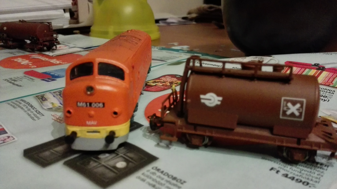

(#47616) HarciSün hozzászólása
Okt 18, 2015 |
A Máv-os hűtővagonnal valóban csodát tettek a fémkerekek! A súlya és a stabilitása is jobb lett.
A másik nagy történés, hogy beszereztem az apróban is hirdetett Mabochi motort és sikeresen be is szereltem a Nohabba. (ebben az eladó iránymutatásai sokat segítettek! Nagyon segítőkész volt, másnak is ajánlom!)
Csináltam egy előtte-utána VIDEÓT amin látszik, hogy 5V-ról mennyi áramot vesz fel és szerintem a hangja is magáért beszél. |

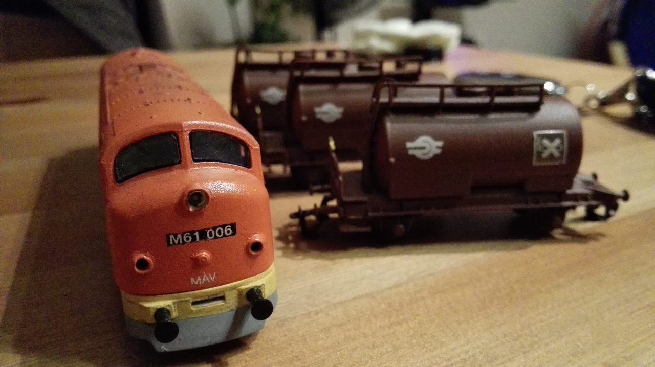

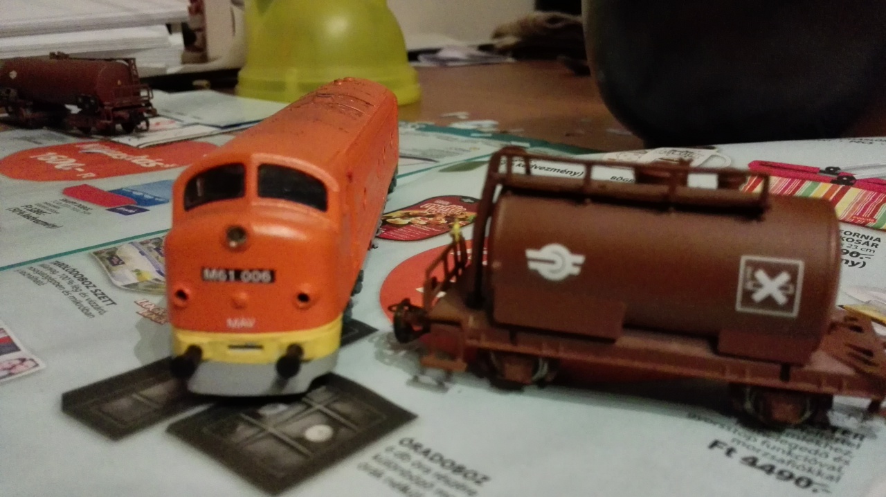

(#47742) HarciSün hozzászólása
Okt 20, 2015 |
Megjöttek a matricák. |
(#47744) angyal.marci válasza HarciSün hozzászólására (#47742)
Okt 20, 2015 |
Nekem nagyon tetszik!  |

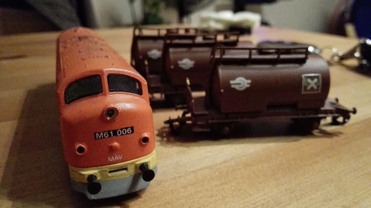

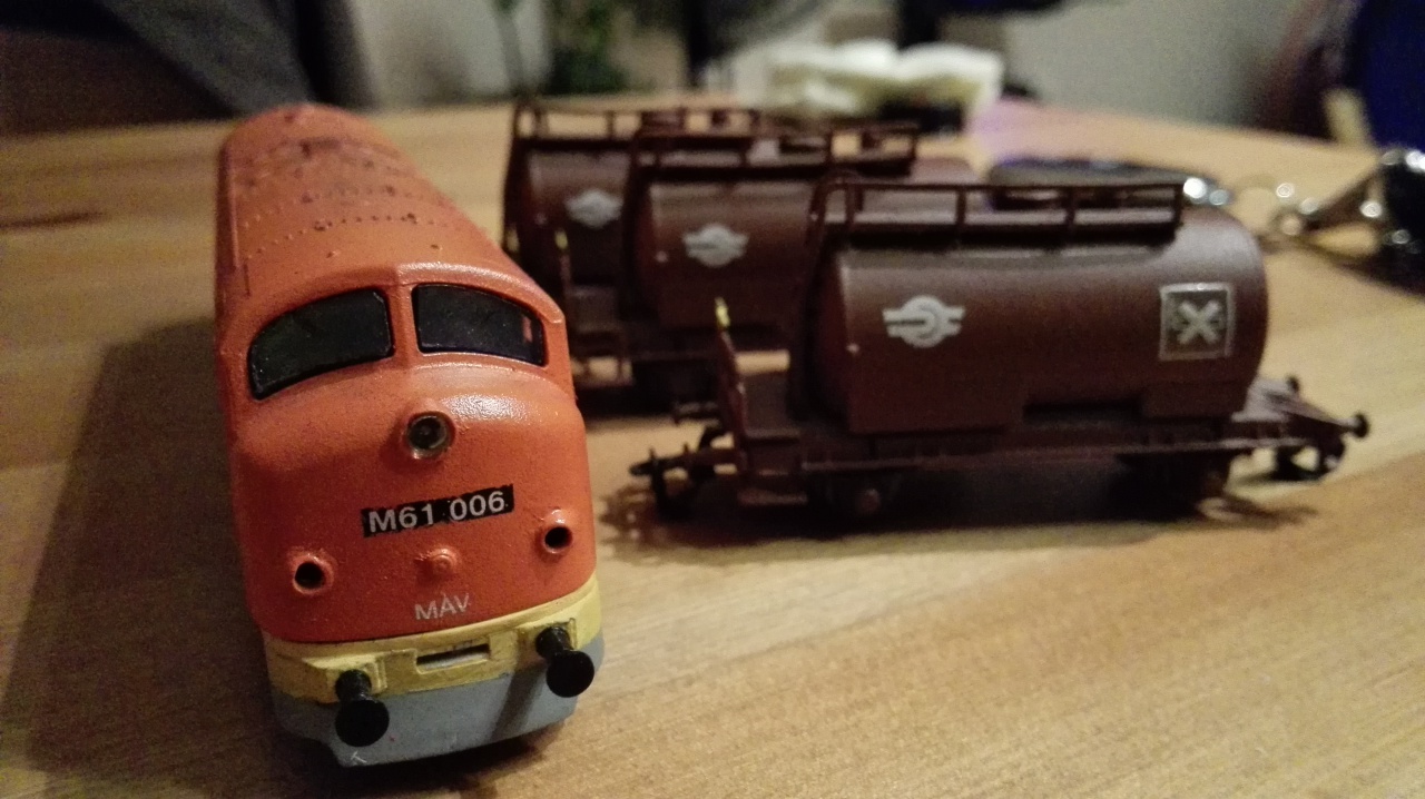

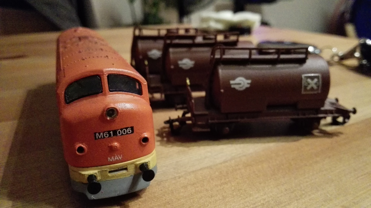

(#47759) HarciSün válasza angyal.marci hozzászólására (#47744)
Okt 21, 2015 |

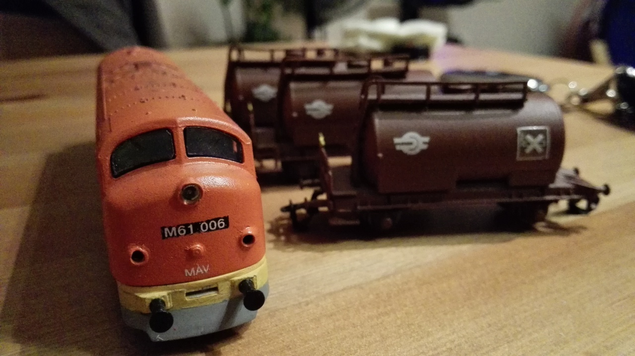

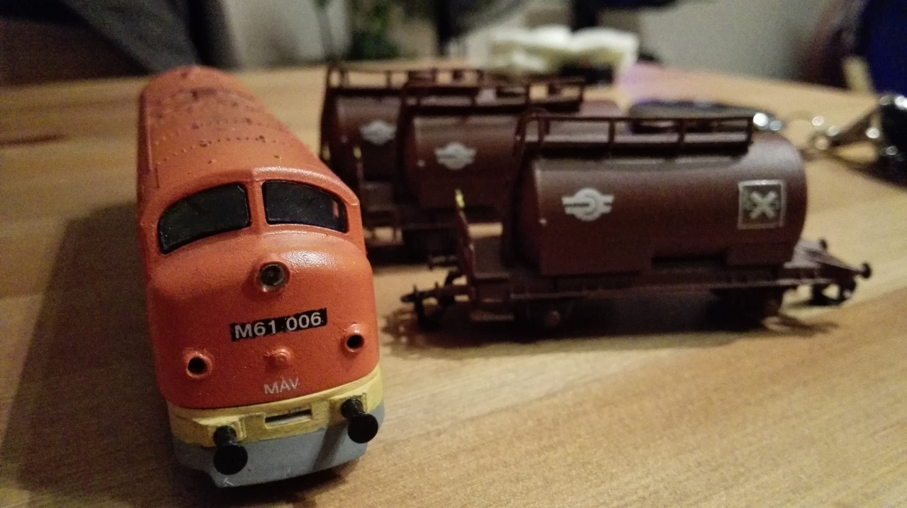

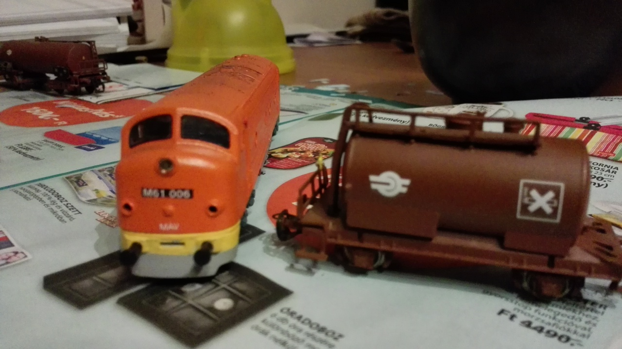

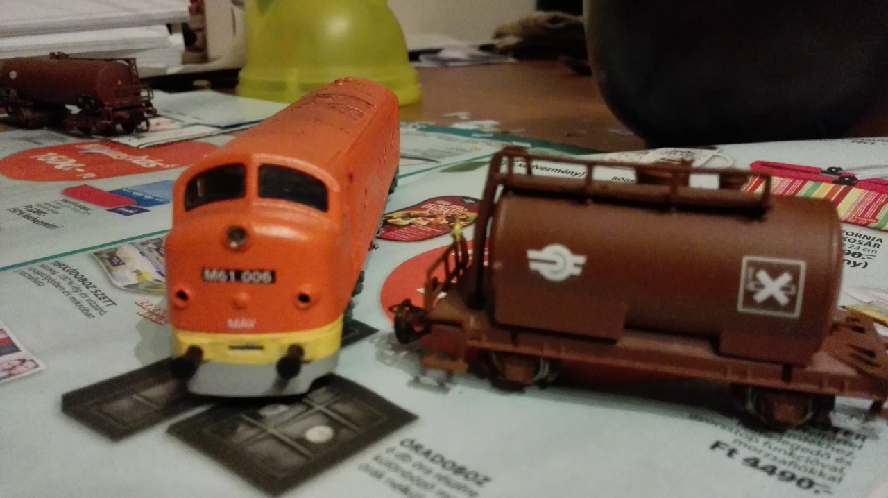

Az első képen még kicsit ferde a pályaszám, a másodikra már igazítottam rajta.
Bevallom én egész elégedett vagyok, főleg ahhoz képest, hogy én csináltam és előtte még sosem csináltam ilyet...
Lehet érdemes lenne bárcát meg pályaszámot is felnyalni a vagonok oldalára. Ha úgy esik a fény akkor persze picit becsillan a matrica a vagonok oldalán, gondolom ezért kellene matt lakkal lefújni..? |
(#47760) angyal.marci válasza HarciSün hozzászólására (#47759)
Okt 21, 2015 |
Én nen értek hozzá, csak azt tudom, hogy nekem tetszik.  Apróbb feliratok kellenek még rá, ezen felül jó! |

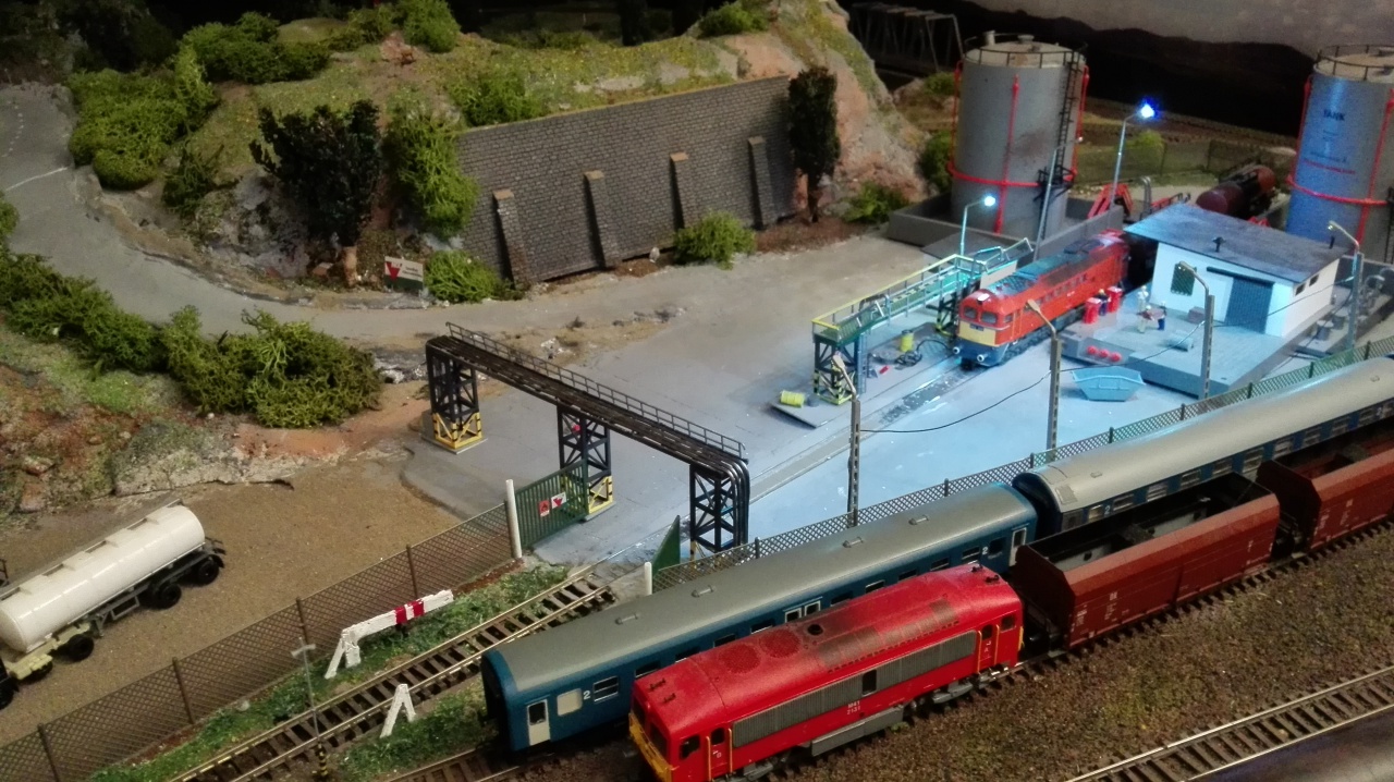

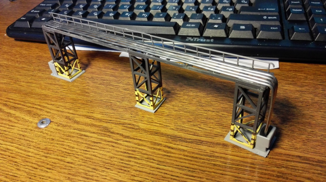

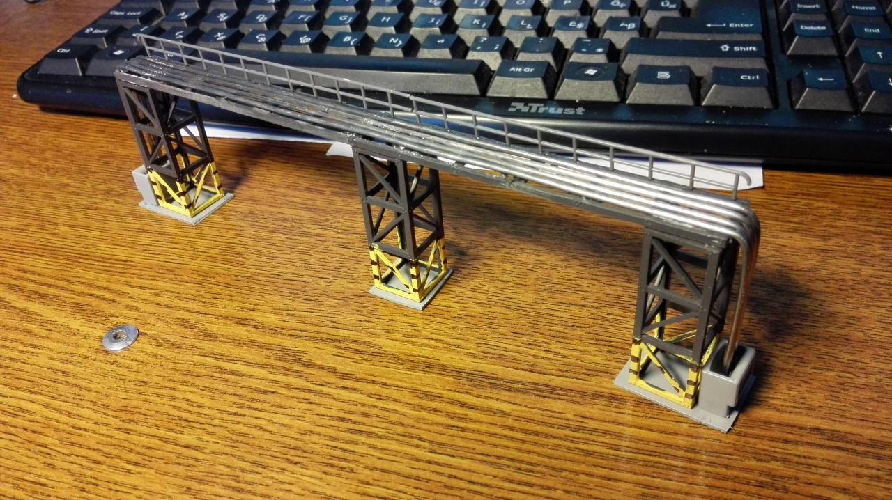

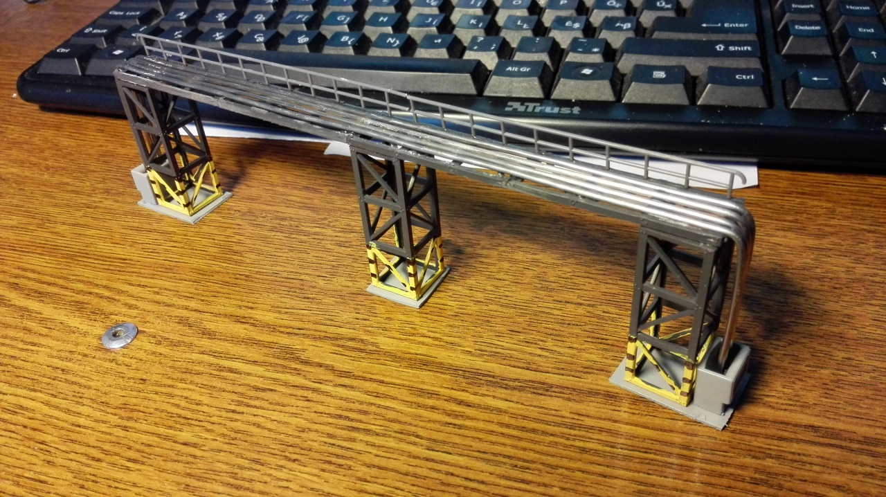

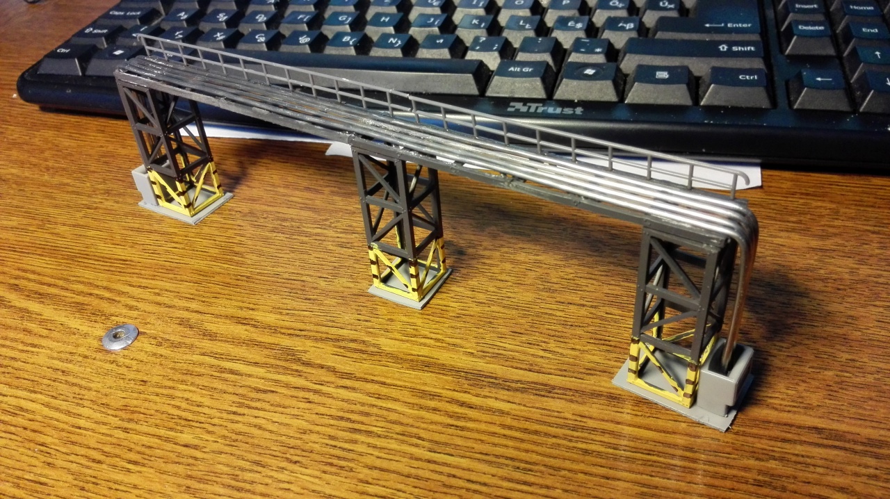

Ráértem ma ragasztgatni úgyhogy csináltam a gyártelepre egy újabb "ipari bigyót" (csőhíd akar lenni) A korlát a toldásnál középen ki lesz vágva és majd kap egy létrát a középső pillérnél. |

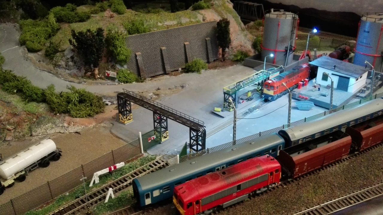

(#47791) HarciSün válasza HarciSün hozzászólására (#47767)
Okt 22, 2015 |
És este bekerült az ágy alá... |
(#47792) angyal.marci válasza HarciSün hozzászólására (#47791)
Okt 22, 2015 |
Nagyon jól néz ki! |

(#47794) sunocske válasza HarciSün hozzászólására (#47791)
Okt 22, 2015 |
Hmm, az az olajraktár szinte könyörög egy kis A26-osért  |
(#47795) HarciSün válasza sunocske hozzászólására (#47794)
Okt 22, 2015 |
marci, etwg: köszi, igyekszem szerény lehetőségeimből kihozni amit tudok
Sünöcske:
Egen  Pont az oldal tetején ecseteltem, hogy be kellene szereznem egy kis tolatóst - csak most nincs rá keret a család bővülése miatt.
A homokkal leszórt részen pedig nagyon filózok, hogy mi legyen. Ok, odatettem most azt a 4 kicsi tartályt, tudok tenni alá "betont" meg néhány csövet de valahogy nem az igazi... Lehet inkább be kellene tennem még egy váltót a mostani iparvágányra és kiágaztatni oda 2 rövid csonkát ahova Z alakban tudna úgy betolatni töltésre 1-2 kocsi, a másikon pedig lehetne egy mozdony üzemanyagtöltő. Nem tudom, még nagyon filózom - ha van valakinek valami ötlete szívesen várom  |
(#47796) etwg válasza HarciSün hozzászólására (#47795)
Okt 22, 2015 |
Egyet ne felejts, ha már ilyen szép hidra raktad a csöveket, azok a hid elött meg utánna is a levegöben maradnak, csak nem magasan. ( senki nem ássa ki a csöveket a földböl, hogy hidra rakja majd meg vissza a földbe). Ezért a hid mindkét oldalán kell lenni valaminek, ami ezt okolja. Vagy külsö csövezeték pár centivel a föld fölött vagy valamilyen épület, tartály stb, amiböl a vezeték indul/érkezik. Én a tulso oldalra egy nagyobb tartályt raknék (vertikális henger, kupos tetövel) meg egy kis házikot a pumpáknak. A vágányoldalhoz meg a föld közelében futo csöveket a kerités mellé. |
(#47798) angyal.marci válasza HarciSün hozzászólására (#47795)
Okt 22, 2015 |
Az ötleted tetszik, csak nekem az fura, hogy kétnyílású a híd, miközben egy alatt megy vágány. A másik nyílás alá kitalálnék valamit. |
(#47799) HarciSün válasza etwg hozzászólására (#47796)
Okt 22, 2015 |
etwg:
Az eredeti elképzelés az volt, hogy azért kell a híd hogy a cső ne a sínek alatt menjen (nem tudom a valóságban mennyire számít ez)
Amit írsz az jogos, majd kitalálom hogyan vigyem tovább a csöveket.
marci:
Azért kétnyílású a híd hogy a vonat és a teherautó is elmenjen alatta - de lehet hogy a másik helyen is vonat fog menni alatta ahogy írtam. Akkor a töltő/lefejtő torony átköltözik onnan az új csonka mellé. Ehhez viszont kell egy teljesen "beburkolt", útba süllyesztett váltó (kb mint a villamosoknál) Ezt még ki kell találni/méricskélni. |
(#47800) angyal.marci válasza HarciSün hozzászólására (#47799)
Okt 22, 2015 |
Akkor csak megtévesztett a felfele menő út és a híd vége közti rés.  |

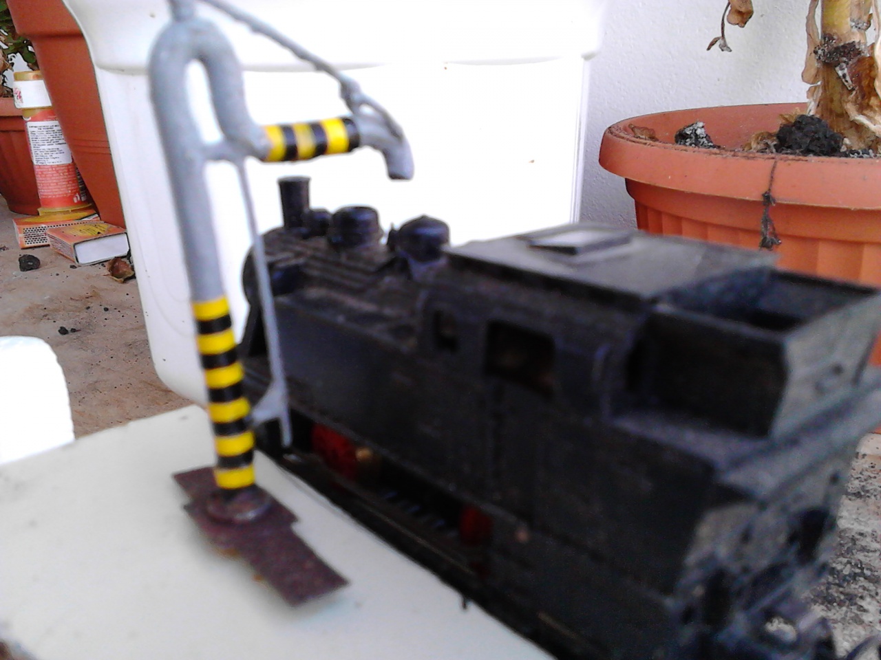

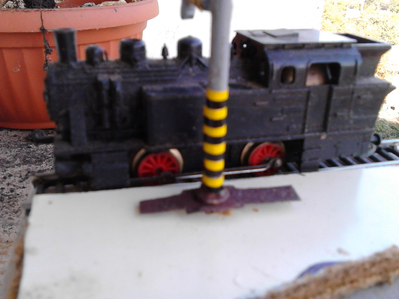

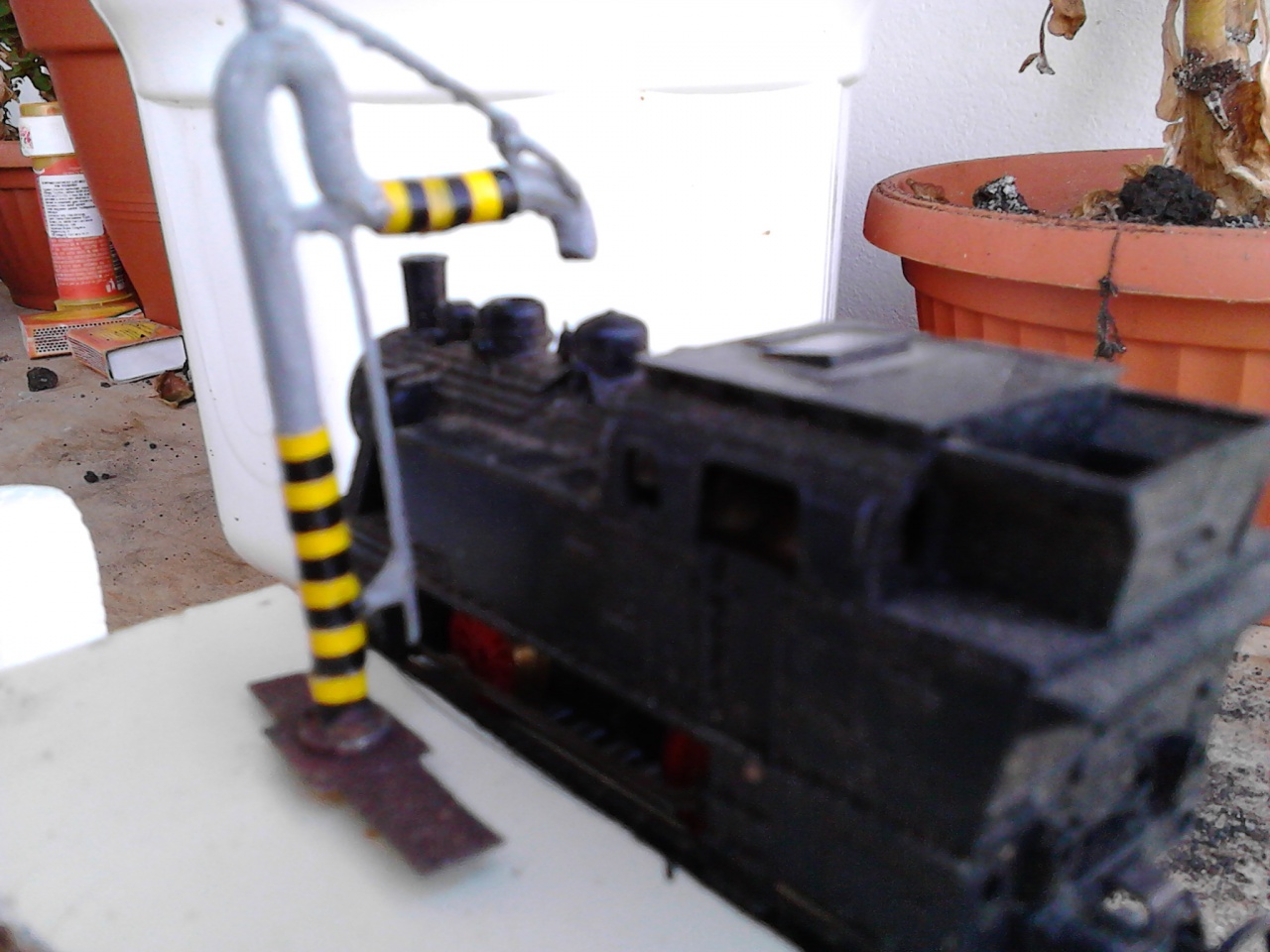

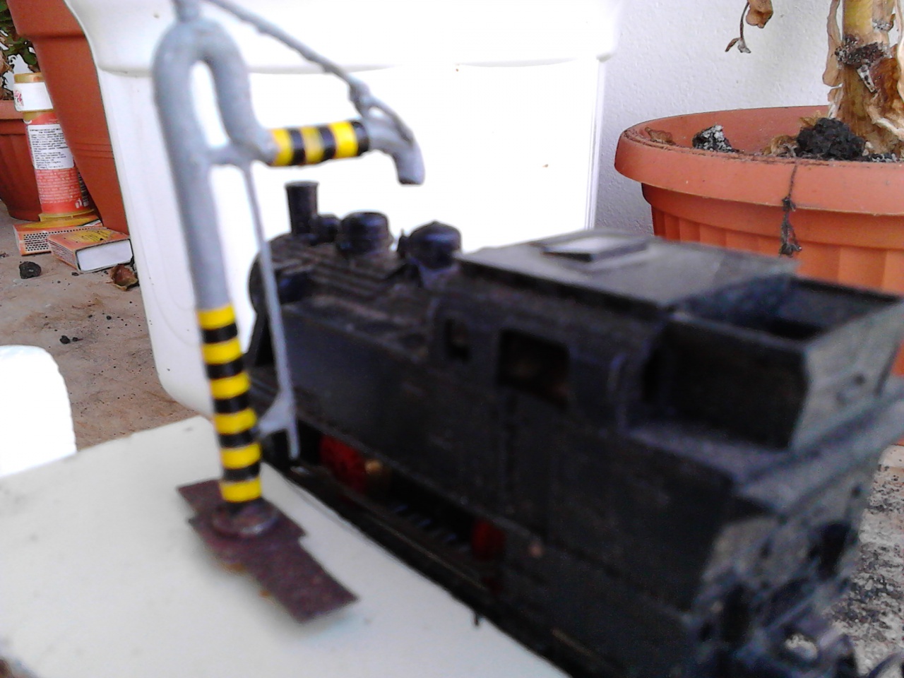

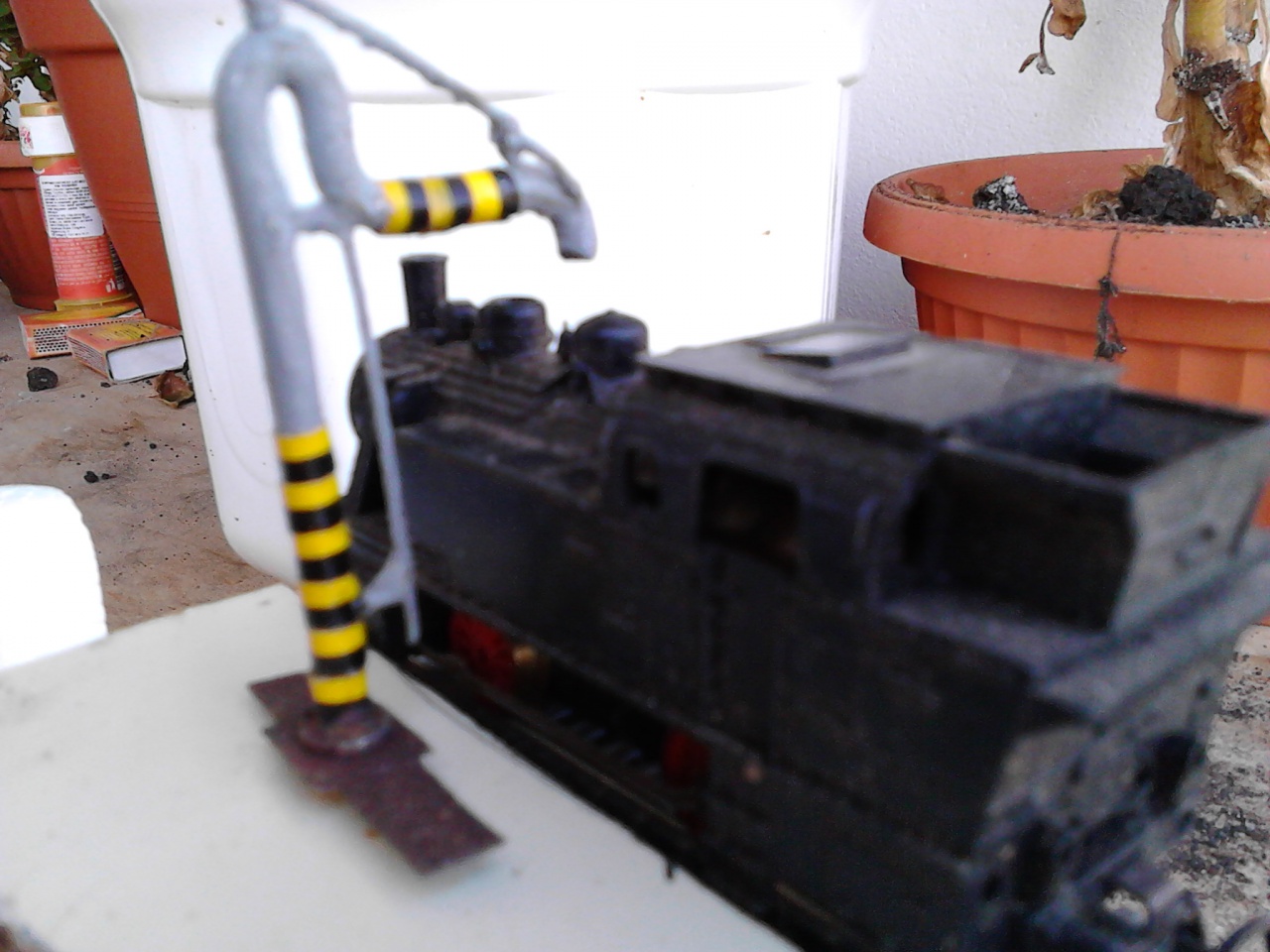

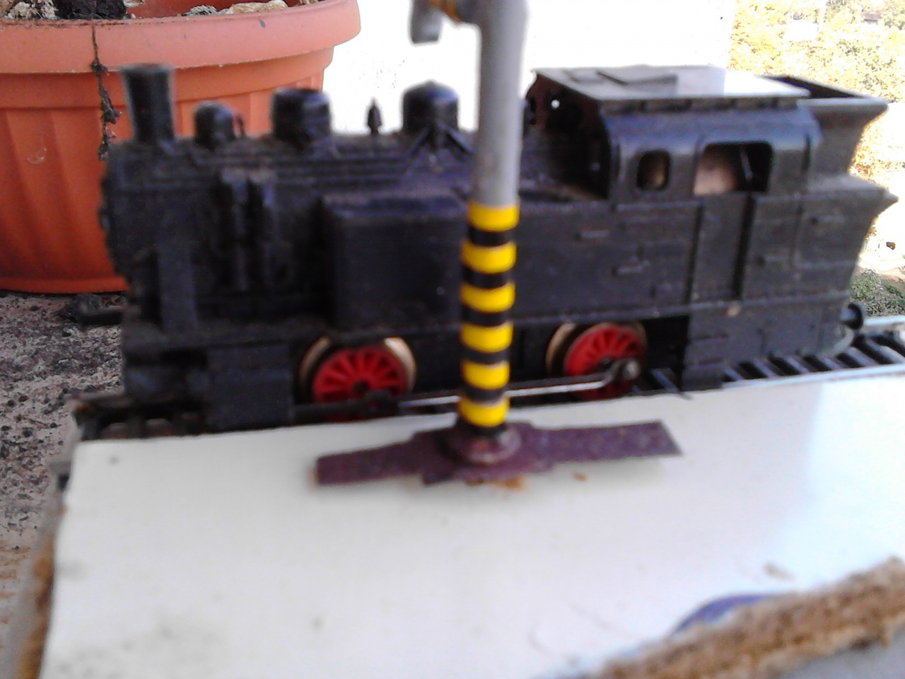

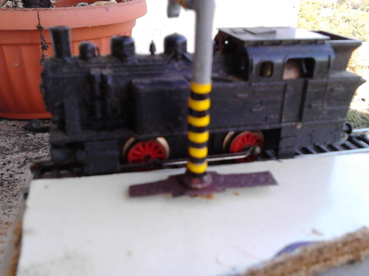

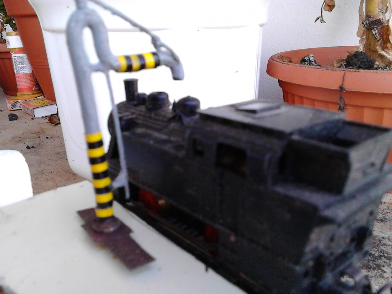

(#47802) enigma válasza HarciSün hozzászólására (#47767)
Okt 22, 2015 |
Ha tudok segíteni szabályos sárga/fekete sávos papírral az oszlopok lábaira festett figyelmeztető jelzésekhez akkor szólj!
(Bocs a gyenge képért!)
Én függőleges gáztartályt pezsgőtablettás hengerből készítettem, a "kupolája" nem kúpos volt hanem domború, amit munkavédelmi szemüveg domború műanyag lencséjéből készítettem (sajnos erről nincs képem). |
(#47808) angyal.marci válasza enigma hozzászólására (#47802)
Okt 22, 2015 |
Én az ilyen felragasztós papírokban nem bízom, pláne ha kör alakban kell ragasztani és picike helyre. Sokkal inkább csinálnám, hogy a sárga-fekete rész egészét lefújom sárgára, majd aprólékosan kimaszkolom a sárgán maradókat, a többi meg megy a fekete festék alá.
(#47810) etwg válasza angyal.marci hozzászólására (#47808)
Okt 22, 2015 |
Talán jobb ( egyszerübb) megoldás egy vékony papirlapot ( valamikor másolopapirnak használták az indigos korban) befestel fekete vizállo filctollal, majd sniccerrel kivágsz megfelelö vékony csikokat. Ezeket igy könnyü felragasztani faragasztoval. Könnyü igazitani, és éles széleket ad. |
(#47811) angyal.marci válasza etwg hozzászólására (#47810)
Okt 22, 2015 |
Nekem önmagában a papírral van a gondom. Magamból kiindulva nem lehet a papír végeit úgy ragasztani, hogy ne látszódjon az illesztés. Ezek után én maradnék a festésnél. |
(#47812) etwg válasza angyal.marci hozzászólására (#47811)
Okt 22, 2015 |
Ha finom papirt használsz ( már eszembe jutott a neve - selyempapir) az olyan vékony, amit nem lehet látni. Ha levágod a csikokat, akkor még a széleit is lefestheted, hogy ne világitson.
Az utobbi idökben az ingek csomagolására is használják az ilyen papirt. |
(#47814) enigma válasza etwg hozzászólására (#47812)
Okt 23, 2015 |
Több verziót, lehetőséget kipróbáltam már s vízdarumon - hasonlóakat is mint amit Ti is mondtok - elég szerény sikerrel. Lehet, hogy én vagyok béna, de szerintem tökéletes nem lett.
(#47815) róbertke válasza HarciSün hozzászólására (#47492)
Okt 23, 2015 |
Nézd meg ezt a háromtengelyes mozdonyt! (Letenyei Tamás fényképei) Ismerős gépek? |
(#47822) sunocske válasza róbertke hozzászólására (#47815)
Okt 23, 2015 |
Igaz, nekem A26-fétisem van, de szerintem az sokkal jellemzőbb típus nálunk mint az általad linkelt Rosnička...  |

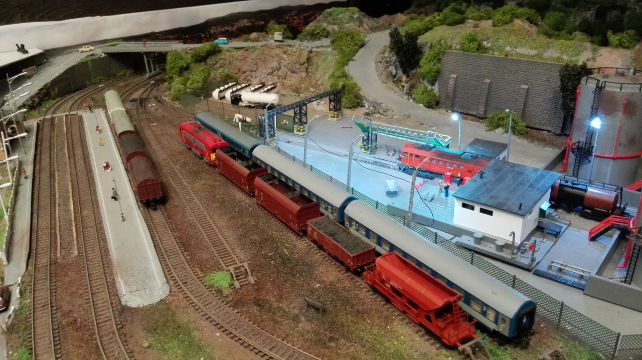

(#47844) HarciSün hozzászólása
Okt 24, 2015 |
Enigma:
Eddig ezt simán lefestettem sárga modellfestékkel, utána fekete alkoholos filccel behúzgáltam a csíkokat - a lap amit mutattál lényegesen szabályosabb de ilyen rácsos szerkezetre nem tudom hogyan lehetne ráillesztgetni. Azért köszönöm és észben tartom a "felajánlásod"!
Róbertke, Sünöcske: az A26-os valóban nagyon passzolna a MOL telepre de az két tengelyes (áramszedés, stabilitás) a 3 tengelyes meg ritkább... - de teljesen mindegy is, mert momentán egyikre sincs keret
Az egész üzemterülettel egyébként az a legnagyobb bajom, hogy mivel az "asztal" ugye az ágy alatt van, a gyártelep meg annak majdnem a közepén így elég nehéz ott bármilyen munkát végezni. Most azon filózom, hogy visszabontom az egészet és egy vékony, kivehető pozdorja lapot vágok amire kényelmesebben tudok építkezni és úgy betenni... Csinált már valaki ilyet? |
(#47845) angyal.marci válasza HarciSün hozzászólására (#47844)
Okt 24, 2015 |
Ha mar hozzányúlsz, akkor csináld kihúzhatósra, úgy akkor is tudsz vonatozni, ha az asszony épp az igazak álmát alussza.
A pozdorja pedig gyenge szerintem, bar nem vagyok szakértő.
Én sajnálnám elbontani ezt a jó kis asztalt, tök jól néz már ki. Amennyit vacakoltál-törődtél vele, nem érné meg. |
(#47846) HarciSün válasza angyal.marci hozzászólására (#47845)
Okt 24, 2015 |
Dehogy bontom az egész asztalt! Csak a gyártelepet - azt építeném újra!
Örülök, hogy végre összeállt, többet-jobbat ennyi helyen úgysem tudnék. |

(#47863) enigma válasza HarciSün hozzászólására (#47844)
Okt 25, 2015 |
Ne haragudj nem ócsárolni akartam a művet, csak találtam ilyen anyagot gondoltam jelzem feléd.
Bár még később akartam ezzel kijönni - még vissza van a szervós meghajtás kiépítése - ezért egy kis hevenyészett enteriőrbe tettem csak bele, én itt egy magam által barkácsolt vízdarut "öltöztettem" fel vele.
A 3,2 mm vastag aluhuzalra sem könnyű ezt ráhúzni, hendikepnek pedig még a daru rudazata is ott van, így sikerült.
(Tervezem a 2.0 verziót is, ugyanis a Linzbauer könyvben utánanézve láttam, hogy a mi méretarányunkban ennek az "oldenburgi" vízdarunak a vastagsága mindössze 1,6 mm-re jön ki. No arra lesz kihívás rácsavarni ezt a papírt) |
