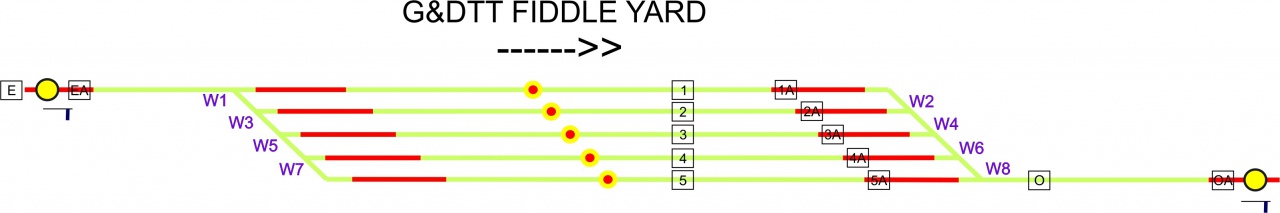

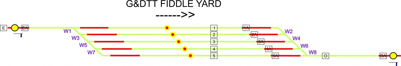

(#46744) etwg hozzászólása
Szept 10, 2015 |

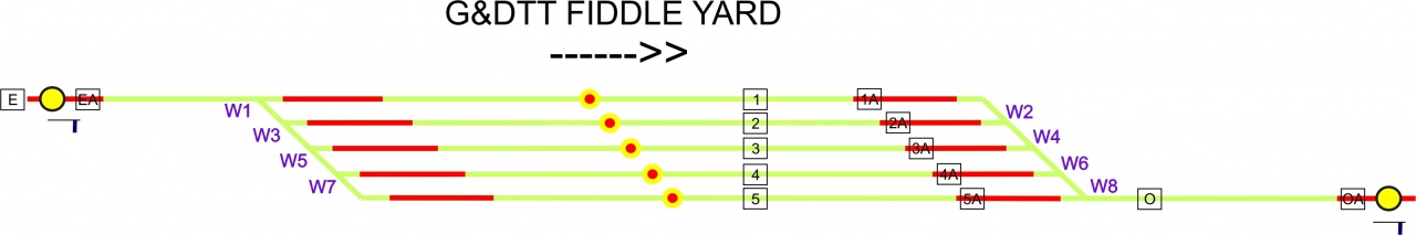

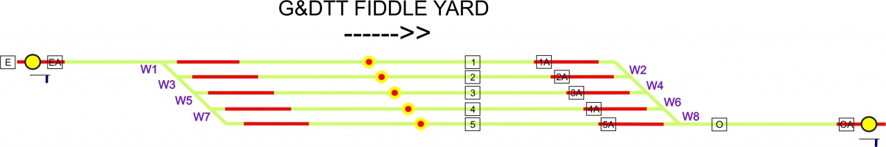

Foglalkozik valaki automatikus pályaudvar vezérléssel?
Az enyémen 5 vágány van:
Egy AVR procival és sináramkörökkel kivánom automatizálni. Most kezdtem összeállitani a "panaszkönyvet", mikor minek kell történnie. A forgalom az 1-4 vágányokon egyirányu - balrol jobbra - az 5. vágány lehet kétirányu is.
Szoval ez a feladat, ha van ötlet itt megbeszélhetjük.

(#46832) piltdownman válasza etwg hozzászólására (#46744)
Szept 14, 2015 |
Ez ugyebár elsősorban rendszerszintű kérdés és nem áramköri, ezért e tekintetben csak
nagyon óvatosan mernék tanácsot adni Neked. Én az alábbit követtem el demonstrációs céllal.
Az asztalon egy SUB-D25-re kötöttem a kitérő szervó vezérlő bemeneteit és az A1,A2,B1,B2
érzékelők kimeneteit (két különféle Hall, egy reedes és egy optós résérzékelő átfúrt sínnel) úgy,
hogy azok a standard printerport kimeneteire ill. bemeneteire csatlakoztak.
Egy 100MHz-es Dell-re TurboBasicben (nem röhögnek a titánok a kóruson!) összeütöttem egy sw-t,ami a bemeneteket polingozta,mivel az F() billentyűket a notebookon nem tudtam leválasztottan megtámadni és így interruptos kezelést írni.
A vezérlés 12Vpp/250Hz-s PWM, aminek a kitöltését és a polaritását a soros port állította.
Ha A2 érzékelte, hogy jobbról bejött a szerelvény, az RS232 folyamatosan csökkentette a kitöltést és az A1 mindenképpen 0-ra vette. Ki lehetett játszani, hogy szépen álljon le, többé-kevésbé ugyanazon a helyen. Mivel PWM-es a seb.szabályozás, egy gyors mozdonyt le tudtam lassítottani egy klasszikus triac-diac-R-C dimmer á.k.-rel, így két szerelvény is tudott kb. egyforma sebességgel egymás után menni, kb. négy-öt kör után kellett megfogni őket. (Alacsony feszültségű diac hiánya miatt persze anyagtemető van a mozdonyon.)
Ha SUB-D25-t nem a PC-re, hanem a vezérlő pultra kötöttem, kézzel lehetett bűvészkedni.
Mi a jelentésük a rajzod szélein lévő jelöléséknek? Melyik Zimo modult nézegeted?
Kösz és jó éjt.
(#46833) etwg válasza piltdownman hozzászólására (#46832)
Szept 14, 2015 |
A rajz szélein a sárga kör semmi különöset nem jelent, csak lehet, hogy oda majd egy nyomogomb kerül ( szabad jelzés), de ez még kérdéses. A piros szakaszok ama vész szakaszok ahol a vonatnak mindenképpen meg kell állnia.
Eredetileg kétirányura terveztem, de most ugy néz ki, hogy egyszerübb lesz 4 vágányon az egyirányu firgalom az 5. vágány a körüljaro illetve itt az ellenkezö irány is mehet ( természetesen az automatika nélkül.). A külsö pályaszakaszokon a térköz 2 irányu. |

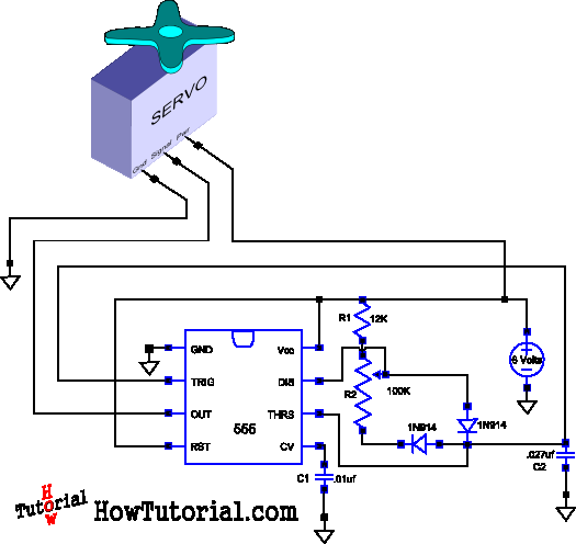

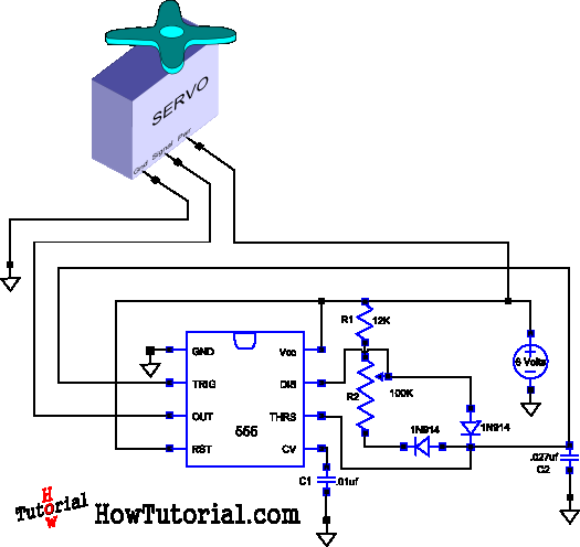

(#48272) crista.neuralis hozzászólása
Nov 12, 2015 |
Üdvözlök mindenkit!

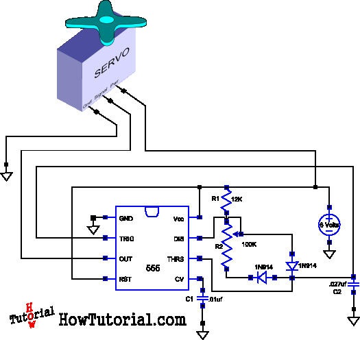

Abban szeretném a segítségüket/eteket kérni, hogy vettem pár sg90 es szervót. Kinéztem hozzá egy kapcsolási rajzot, amivel tesztelhetem, hogy hogyan működik. Nekem karos jelzők meghajtásához kellene és elég lenne csak a neutrális és a két végállása is. A kapcsolási rajzot megcsináltam, de sajnos a motor csak az egyik irányba tér ki, de arra nagyon. Tudna nekem valaki segíteni, hogy a kapcsolási rajzom rossz-e vagy a szervo nem jó?
A kapcsolási rajzon elvileg a potméter változtatásával lehetne a szervót vezérelni. |
(#48273) etwg válasza crista.neuralis hozzászólására (#48272)
Nov 12, 2015 |
Minden jo, csak hiányosak az ismereteid. Ahhoz, hogy a szervo két irányba menjen neked valamivel az impulzuszélességet kell meglehetösen preciz határok között változtatnod. A rajzodbol ez a lehetöség tünik ki a legkevésbé.
A HE-n van egy csomo idevágo kapcsolás meg több boltba kaphato kész vagy kit elektronika ami müködik.

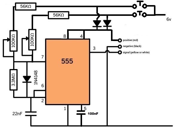

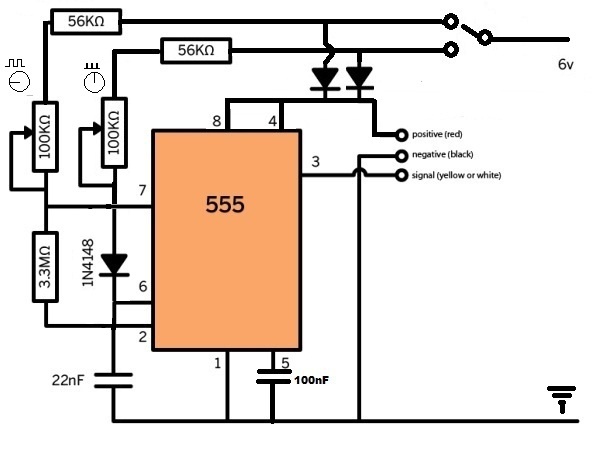

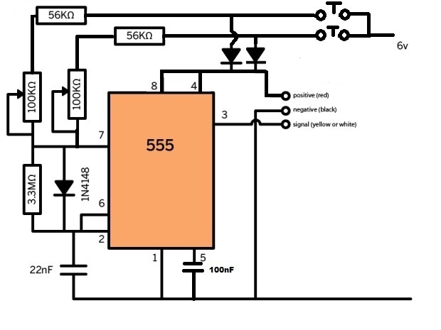

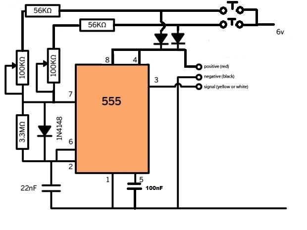

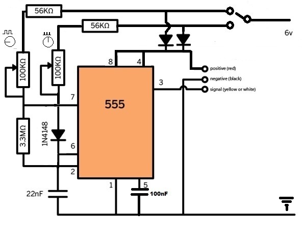

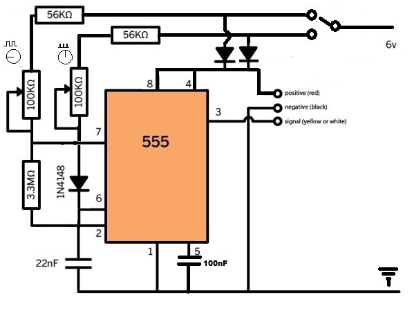

(#48276) HarciSün válasza etwg hozzászólására (#48273)
Nov 12, 2015 |

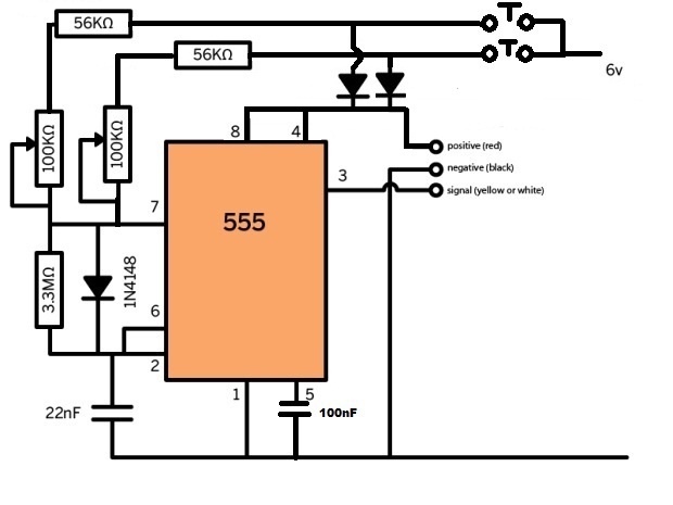

Sőt, az én szervós állítóműveim primitív 555-ös kapcsolása is igen jól bevált!
Megtaláltam a rajzot is: (nyomógombbal vagy váltókapcsolóval) |
(#48281) csíkosháTTú válasza etwg hozzászólására (#48273)
Nov 13, 2015 |
Ott van az. Az R1-R2 feszültségosztó R2-es tagja az egy potméter akarna lenni. Csak, aki ezt a rajzot készítette, az eléggé sajátosan értelmezi a szakrajzi jeleket...
Vagyis ebben a kapcsolásban nem gombokat kell nyomogatni, hogy kitérjen a szervó, hanem ezt a potmétert tekergetni. Alakjelzőt vezérelni meglehetősen kényelmetlen vele...  |
(#48282) etwg válasza csíkosháTTú hozzászólására (#48281)
Nov 13, 2015 |
Nem vagyok hieroglifek olvasoja, elvárhato, hogy egy közzétett rajz érthetö legyen mindenki számára. ( amugy nem vitattam a kapcsolás müködését, csak érdekes, hogy tele van a WEB érthetö és egyszerü müködö megoldásokkal (lásd Harcisün barátunk kapcsolása) mégis mindig ilyen hajmeresztö tervek kerülnek elö).
(#48283) csíkosháTTú válasza etwg hozzászólására (#48282)
Nov 13, 2015 |
A papír mindent elbír, az internet meg még annál is többet...  |

Az előző szervós beszélgetéshez:
Ha az illető kérdező karos jelzőhöz szeretné használni, akkor ez sehogy sem lesz jó, mert olyan pillanatszerűen áll át a jelző, hogy jaj.
Váltónál még nem zavaró. Ugye az 555 ic a két végállapot valamelyikét adja az rc körökön keresztül a szervónak, a szervó meg igyekszik gyorsan beállni az új pozícióba.
Hurokmodul: volt itt egy eszmefuttatás erről (vagy a DCC topikban), hogy tulajdonképpen egy sima egyszerű huroknál elég a váltóállástól függően bekötni egy relét a kettősen szakaszolt részre, ami mindig megfelelően fordítja a hurokban a polaritást - a váltóállástól függően mindigi a megfelelő oldalon lép ki vagy be a mozdony a hurokból. És még rövidzár sincs  Szóval nagyszerű ötlet volt ez!!!
(#48395) HarciSün válasza diginewl hozzászólására (#48376)
Nov 23, 2015 |
Igen, az 555 által adott jelre a szervó a lehető leggyorsabban próbál beállni - de azért az sem olyan gyors mint a mágneses váltók-karos jelzők idejében volt.
Hurokmodulnál nekem nem jó a relés megoldás mert nem sima hurok hanem delta vágányom van aminek az egyik "szára" az aminek a polaritását forgatni kellene. Le van külön szakaszolva és most egy egyszerű váltókapcsolóval fordítom a polaritást - de jobb lenne ha ezt magától csinálná... |

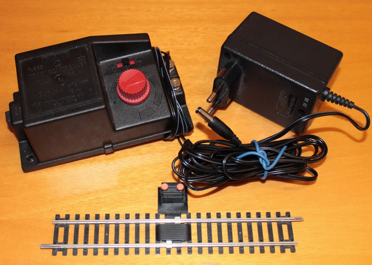

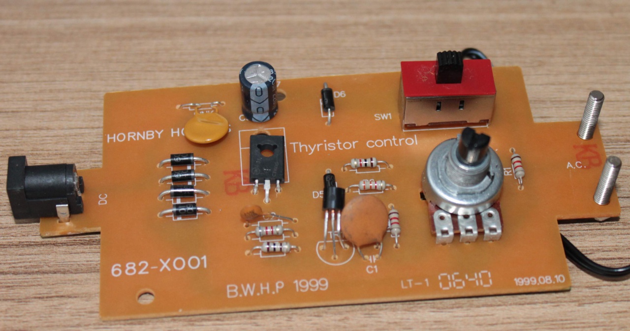

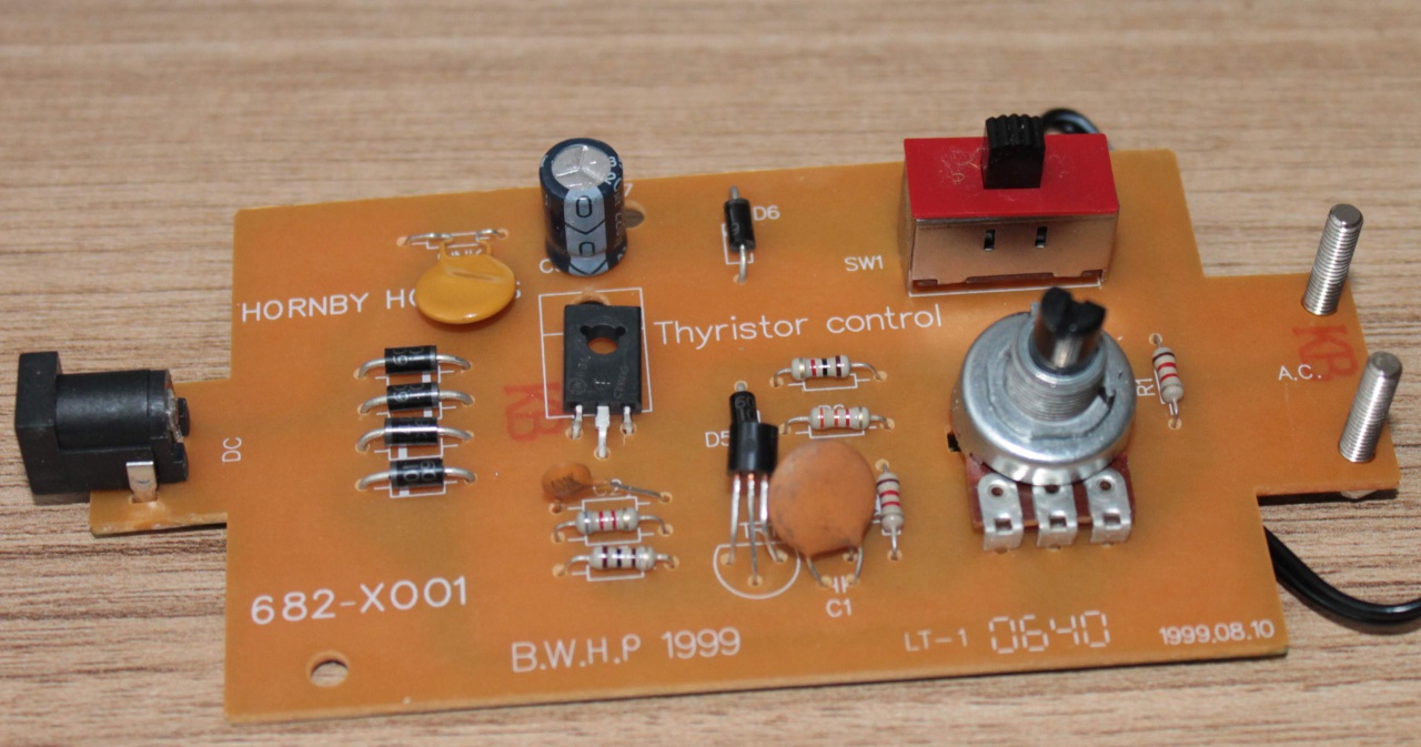

(#48670) diginewl hozzászólása
Dec 10, 2015 |
Tiszteletem!
Analóg kérdés!

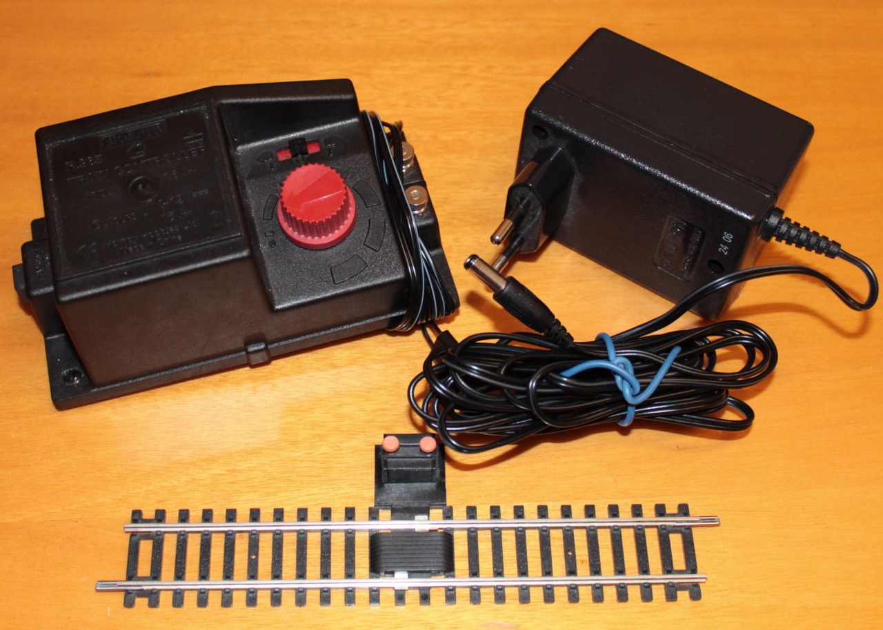

Van egy ilyen hornby szabályzóm - Thomas-os kezdőkészletből ez maradt.
Az van ráírva, hogy output 12V =
Kérdezem, hogy ez miként működik? Ha eltekerem a gombot, ha nem mindig 12 V-ot mér a műszer. De a vonat tényleg csak akkor indul el, ha tekerem a gombot
Na? Csak nem egy PWM szabályzós izé van a kezemben?
TT-s analóg mozdonyok irányítására szeretném használni. |
(#48674) proba válasza diginewl hozzászólására (#48670)
Dec 10, 2015 |
Szerintem egy sima soros potenciométer van benne.Azon meg terheletlenül a tápot méred minden állásban. Egy mozdonyhoz lehet jó. |
(#48675) VoTi válasza diginewl hozzászólására (#48670)
Dec 10, 2015 |
én N-FET-et használok, tehát a ground-ot szaggatom, ha PWM, akkor valószínű ebben is az van, ha nincs terhelés, akkor nem tudja lehúzni földre, ezért méred a tápfeszt. Néztem szkóppal is terhelés nélkül elszáll a jel... Rá kell rakni egy pár száz ohm-os terhelést, és akkor az átlagos feszültséget tudod mérni. (Páran mondták, hogy effektív, de az váltófesznél van...)
Ha meg potis lenne, hát akkor jó batár potinak kellene benne lenni, mert azért az 1 A-t tudnia kell minimum egy vezérlőnek. Viszont nem hiszem, hogy valaha is készítettek volna soros potival vezérlőt, mert a motorral sorba kötött ellenállás igencsak megváltoztatja a motor tulajdonságait. A klasszik trafóknál a az érintkező a szekunder tekercsen csúszik, így mint egy feszültségosztóként működik, lényegében az maga a poti, de az sem soros bekötésnek tekintendő. |
(#48676) VoTi hozzászólása
Dec 10, 2015 |
Csíkos és Etwg mesterek, köszönöm! Azt sejtettem, hogy nem kHz-es lesz, csak így hamar össze tudom dobni. |
(#48677) VoTi válasza proba hozzászólására (#48674)
Dec 10, 2015 |
A soros poti halott ötlet, mert a motorra jutó feszültség csak akkor lehet 0, ha a poti ellenállása végtelen. Ez volt az elmélet, a gyakorlat az, hogy a motor indítófeszültsége kb. 1/20-1/10-e a névleges feszültségnek, ahhoz meg kiloohmos poti kellene a motor elé, hogy ne tudjon indulni. Szerintem nem elegáns megoldás azért sem, mert ilyen megoldással ha áll a mozdony, akkor is folyamatosan van áramfelvétel, még ha minimális is. A nagy áramot viszont csak a huzalpotik bírják, de azok többnyire nem kiloohmosak, a sima potik meg szétégnek, ha nem néhány tíz mA folyik rajtuk, márpedig a mozdonyok tudnak fogyasztani, főleg terheléssel. Soros potenciométer sehogy sem jó megoldás... |

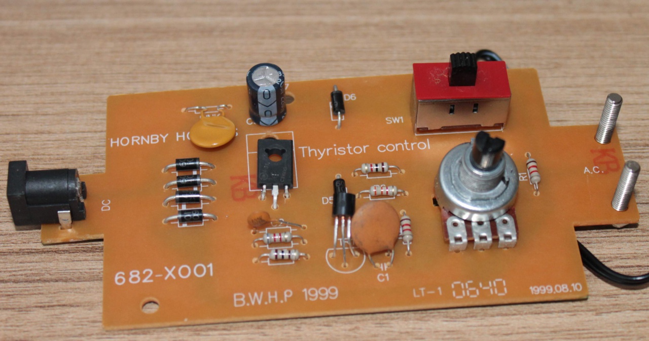

(#48679) diginewl válasza proba hozzászólására (#48674)
Dec 10, 2015 |
Szétszedtem....
Az van beélírva, hogy tirisztor driwing.
Egy pici poti van benne, meg tranzisztor szerű izé, meg kondik. Azaz PWM kizárva.
De akkor mi ez a tiristor izé? |

Bocsánat, hogy megint belekotyogok, márpedig PWM a megfejtés! Alapvetően a tirisztor is szaggat, de váltófeszültséghez, váltóáramhoz találták ki. A nálad lévő vezérlőben is PWM-ként működik. A tápegység, ami van hozzá, az egyen-, vagy váltóáramú? |

Nem kotyogsz te semmibe bele!
Kérdeztem, ti meg válaszoltok, amit köszönök!
Válóáramú a tápja 19V ac.
A sínkimeneten meg 12,5V-ot mérek, de hogy ez pwm, vagy mi, azt nem tudom.
Ezek szerint alkalmas analóg TT-s mozdonyok hajtására.
Holnap lefotózom az áramkört is abból szerintem egyértelmű lesz. |

Nem kell semmit fotoznod, az egy mezei fázishasitós táp, ha nincs benne dioda akkor félhullámu. Igen jol müködhet lassabb ( modellhübb) vonatok esetén. |

Fázishasításos egyenirányított AC lenne egy kis tirisztorral? Érdekes. De ha a felirat nem csal. |

Még valoszinüleg egyenirányitva sincs -lehet, hogy csak felhullámos tirisztoros szabályzo ( igy egy csapással 2 legyet is ütnek; a gyorsra sikeredett jármüvek igy lassabban mennek és még szabályozhatók is). |

Itten van.
Akkor valami komoly kütyü ez?
TT-s (analóg) mozdonyokhoz jó lesz ugye? |

Van benne egy Graetz hid, azaz teljeshullámu 100Hz-s fázishasitos (PWM-hez hasonlo) jellegü szabályzo. Teljesen megfelel bármilyen DC modellvasuthoz.
Csak az eredeti dugtáppal megy vagy hasonloval ami 14-19V AC. ( váltofeszültséget ad).

Igen, ez a teljes és szakszerű megfejtés. A soros potis megoldással pedig tanultam valami újat. De legalább annyiban igazam volt, hogy azt nem kis méretben csinálták, és nem az elmúlt pár évben.  |
